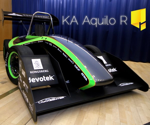

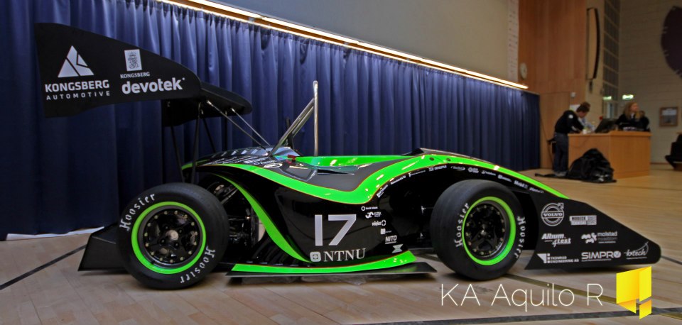

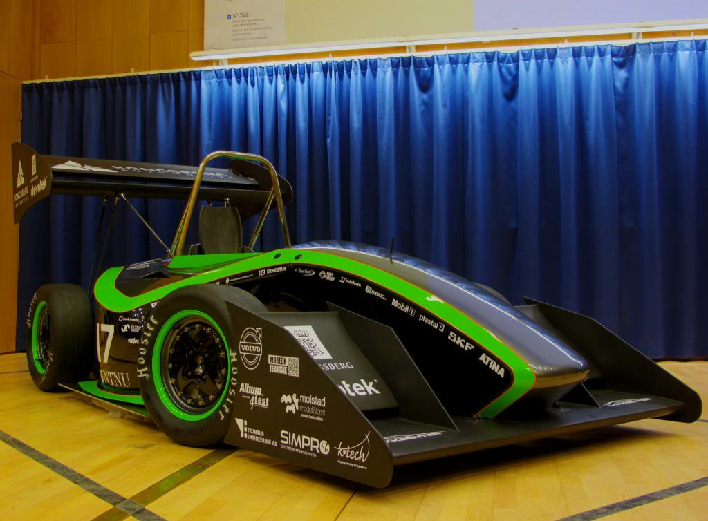

Etter over 40 000 arbeidstimar, og ei hektisk helg der totalt antal timar søvn kan tellast på ei hand, for å shine, polere, vokse, og klargjere alt til avdukning (det gjekk nesten med ei heil 750ml boks med autosol, og fleire bokser redbull enn timar med søvn), kan vi i Revolve NTNU endelig presentere vår nye stolthet, KA Aquilo R. Den egentlige planen var å kjøre enn fullstendig detailing i samarbeid med Hans Martin Silset, men vi fekk ikkje siste karosseridelene frå lakkering før lørdags morgen (aeropakken er ikkje ferdig lakkert heller), så det blei det desverre ikkje tid til. Forhåpentligvis skal vi få tatt det igjen før vi reiser til Silverstone i Juli, så sant den meget overbookete hmsilset får tid! Og det gode folket her inne kan forhåpentligvis da glede seg til ein fullstendig S&S.

Av tekniske godsaker kan vi nevne:
- Suzuki GSX-R 600 K6 motor, (eineste original-spec deler igjen i den er ventiler og ventilfjærer), som kjem til å yte i overkant av 90hk og 63Nm, med påbudt 20mm inntaksrestriktor.
- Kontinuerlig variable innsugsrunnere og NACA-duct
- Egendesignet tørrsumpsystem.
- Pneumatisk gir- og clutchsystem
- Aktive vinger, som også dobler opp som luftbrems.
- Aktivt hjuloppheng
- Karosseri og vingepakke i militærgrad karbonfiber.
- Rørramme i rustfritt stål, på imponerende 27kg.
- Totalvekt i underkant av 220kg.
- 0-100 på ca 3,6 sekunder.

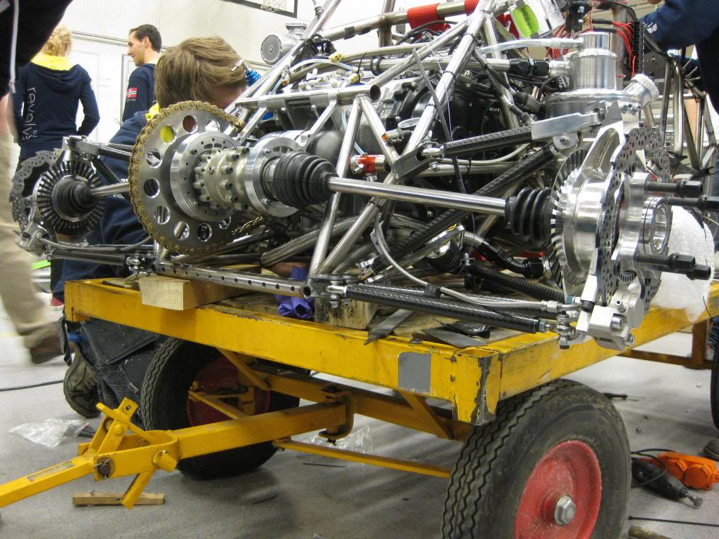

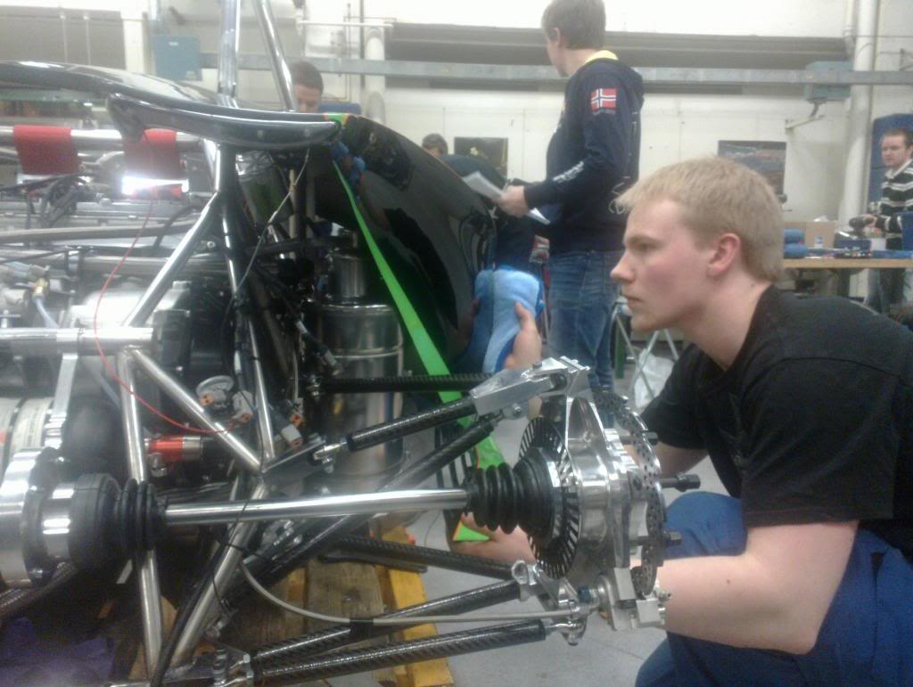

Tja, har ikkje så forferdelig mange bilder av den uten karosseri no etter ferdigmontering faktisk, men her er to bilder frå siste del av montering og shining før avdukninga:
459805_10151513295906220_838310441_o-1.j
920043_10152771998655464_2046251232_o.jp
Dei fleste bilda eg har er frå motorbygginga, då det er eg som designer og bygger den :)
Ser jo forsåvidtvis ganske greit kor den kiloen med autosol gjekk med på det siste bildet her :D
