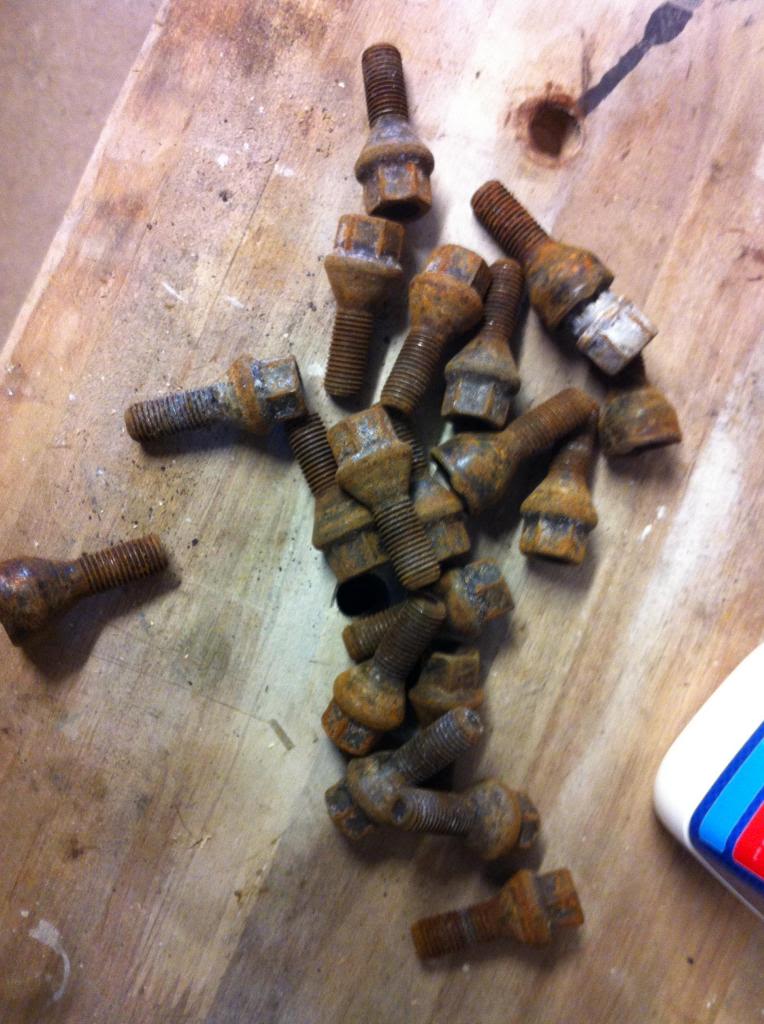

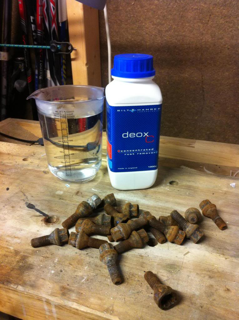

Etter å ha sett resultatene Øyvind G her på forumet fikk med Deox-C, tenkte jeg at dette måtte være kjekt å ha i samlingen til en eller annen gang, så jeg bestilte en kilo av denne. Hadde så lyst å teste denne, men kom ikke på hva jeg skulle teste den på. Men så fant broren min en pose med mange gamle rustne hjulbolter liggende i bilen sin, og jeg tenkte dette var jo en fin ting å teste på. Så jeg fant frem det jeg trengte.

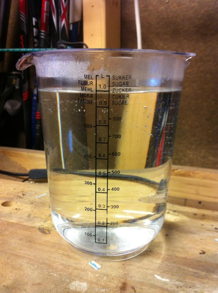

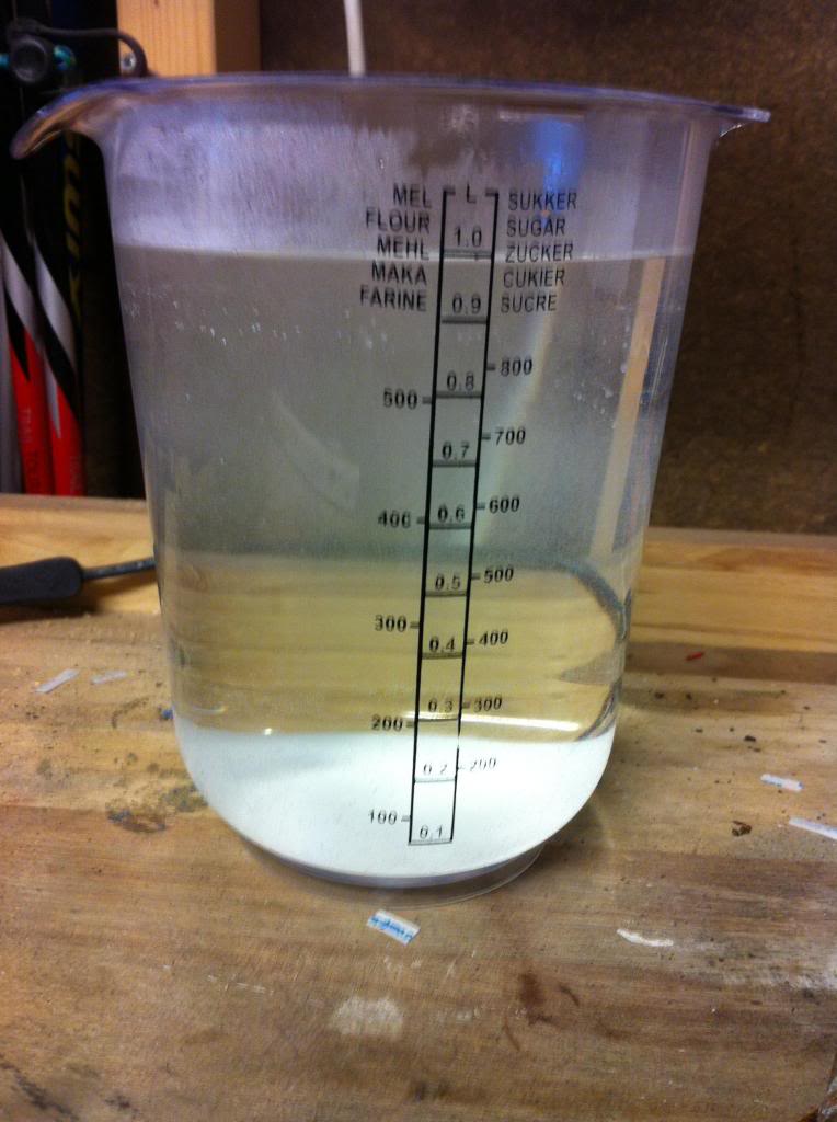

Denne kan blandes 1:19, så jeg tenkte å se hva den kunne gjøre, så utblandet. Fant frem 9,5dl glovarmt vann, og blandet dette med 50gram Deox-C. Fant senere ut at jeg hadde nok bare trengt halvparten så mye blanding, da boltene rommet veldig mye av volumet i litermålet de lå i.

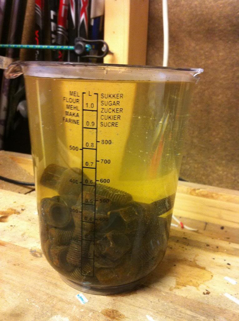

Rustne og støvete bolter
Hev pulveret oppi, og det løste seg opp etter et par minutter
Som sagt kunne jeg hatt noe mindre løsning.

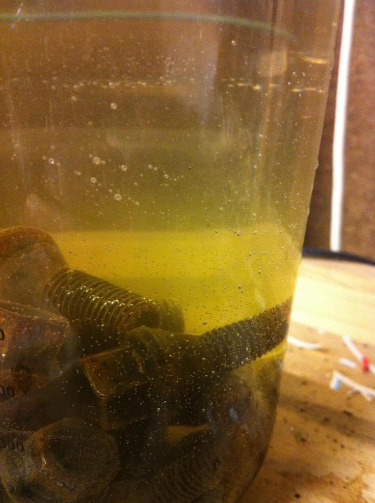

Bolter ble lagt oppi, og det begynte å skje noe med en gang

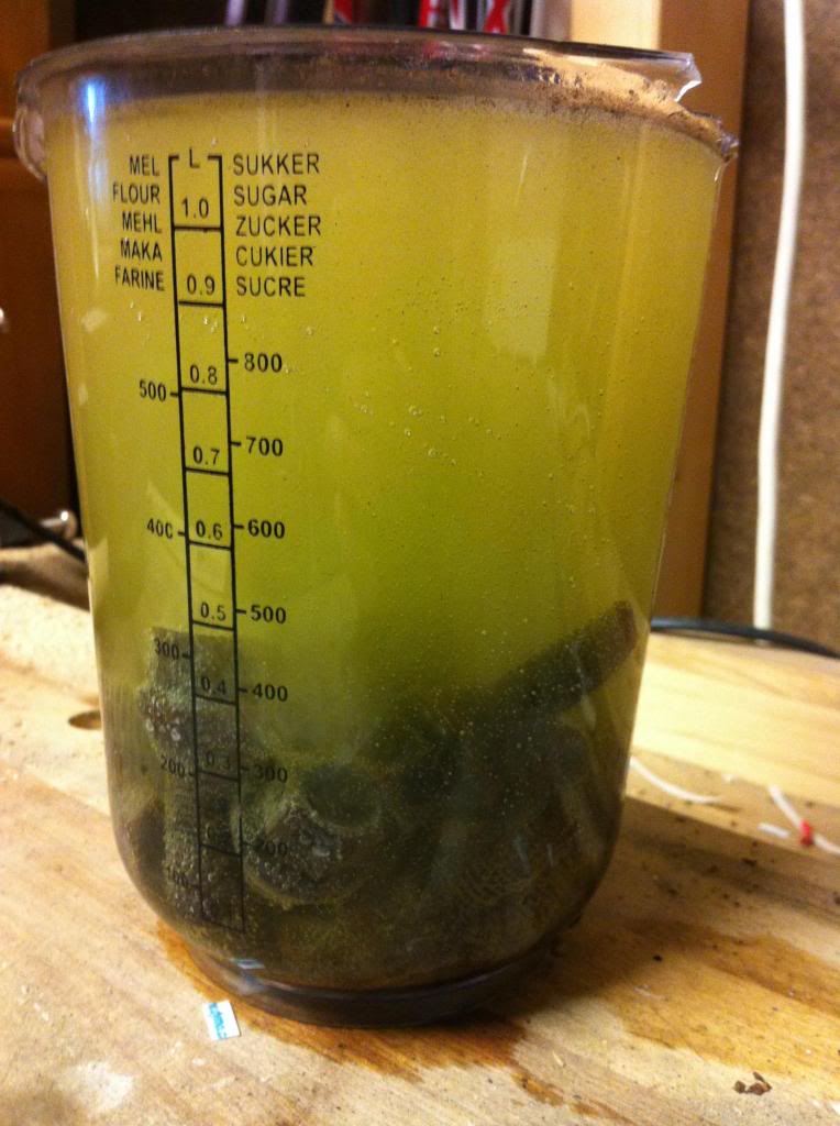

Etter 10-20 min

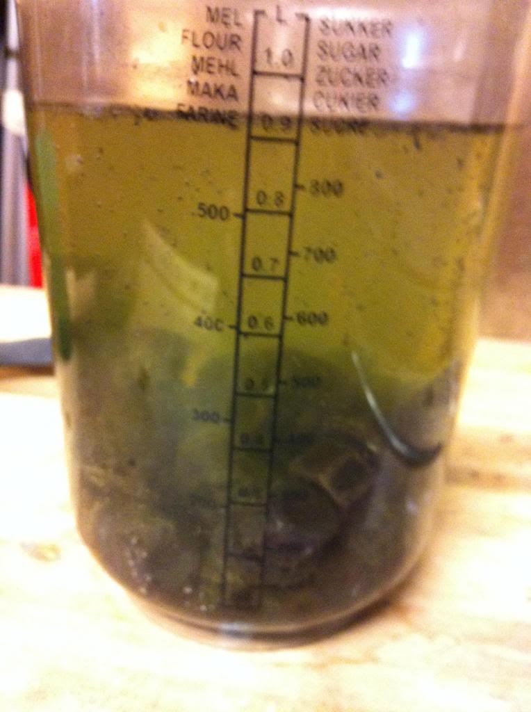

Etter 4-5 timer ca.
ca. 10 timer

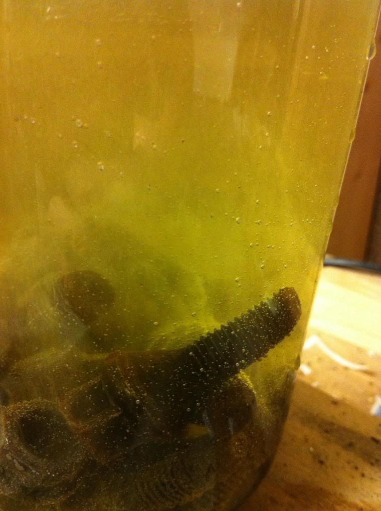

Etter 24 timer ca.

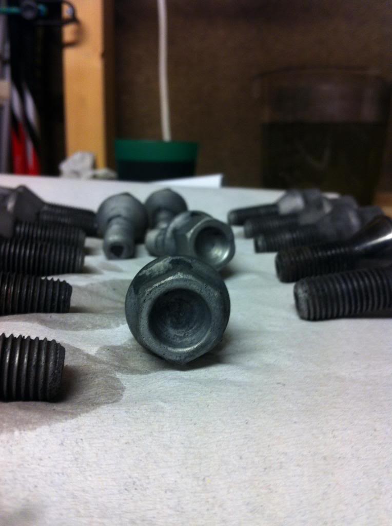

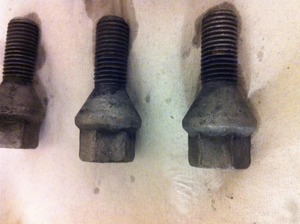

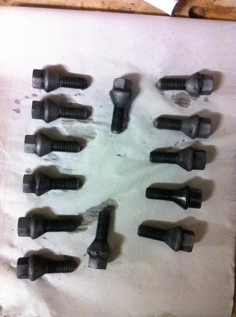

Ferdig resultat.
Som dere ser, så er resutatet ganske så bra. Hadde ikke trodd selv at det skulle bli så bra! Så alt i alt er jeg veldig fornøyd med produktet! :)

Absolutt bra resultat... Blir gjerne innkjøp av noe slikt :) Greit å kunne strippe vekk mesteparten av rust-skiten uten å måtte pusse livdriten ut av delen :P
