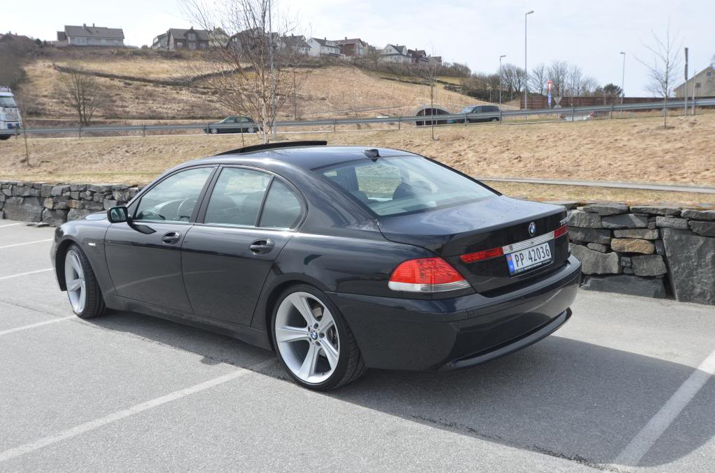

BMW 735 E65 (Første bil jeg polerer) Update 23.04
Christian.Osen
Hei hei

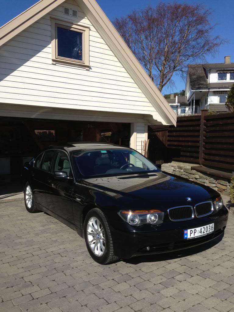

Da var det min tur til å lage en S&S, er veldig ny innenfor detaling miljøet. Men takket være mye komptanse som folk er villige og dele med seg så gikk det faktisk veldig bra, ihvertfall når man tar i betrakning at dette var min jomfru tur :)
Dette er min 2 bil som kjøpte ifjor på sørlandet. Første eier var daglig leder/eier av Bavaria Kristiandsand har jeg blitt fortalt. Kjekk bil som vekker litt oppsikt, ihvertfall nå som den er blitt så blank og fin.

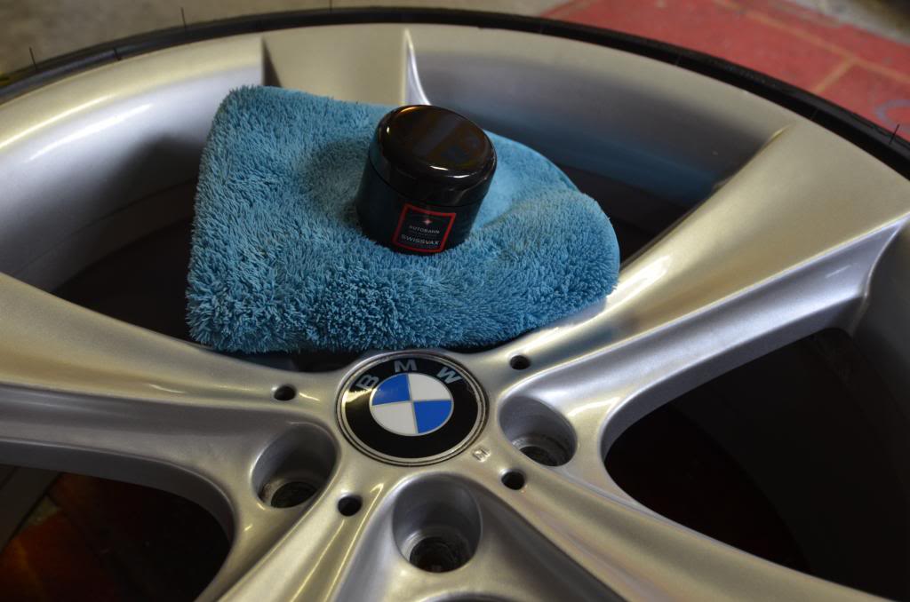

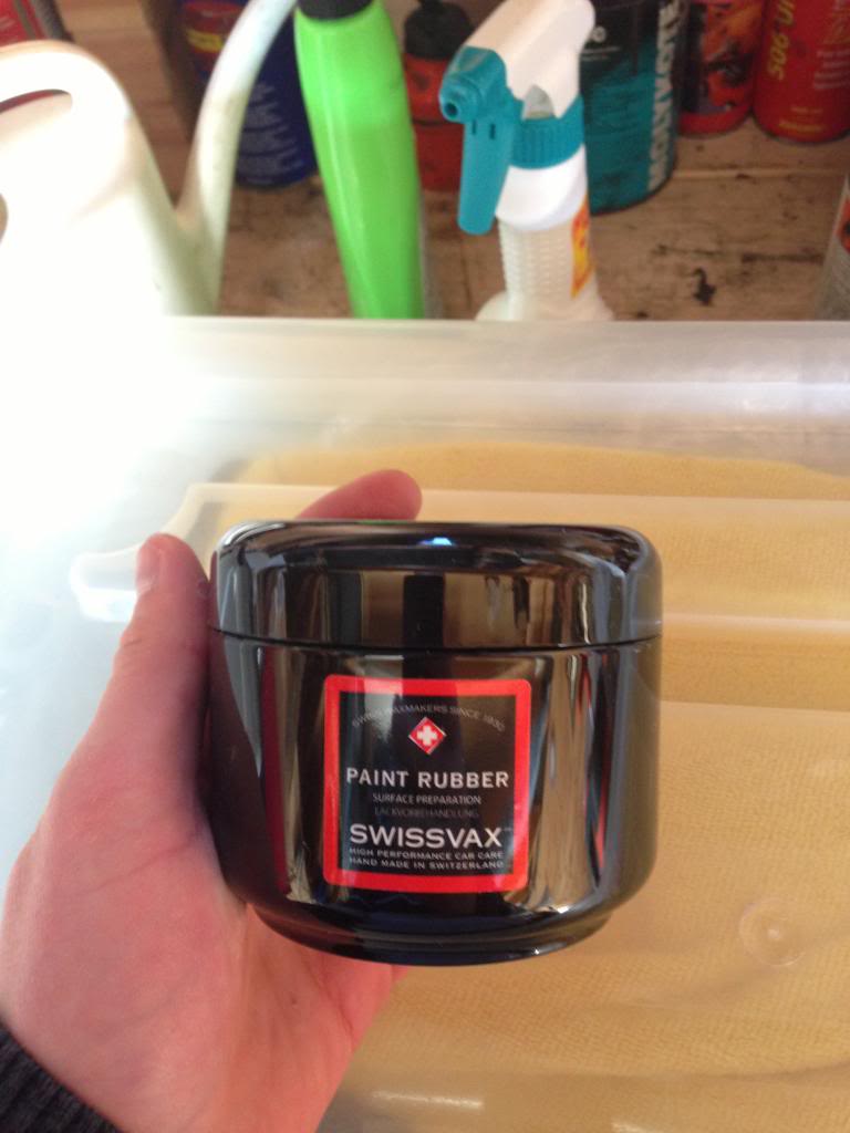

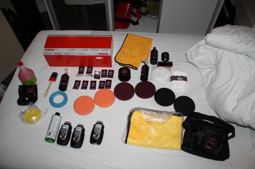

Litt produkter må til
Lukter gooooodt

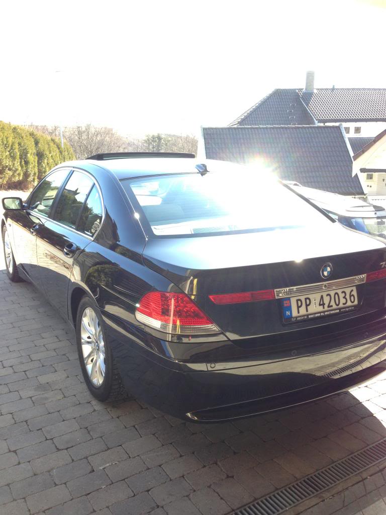

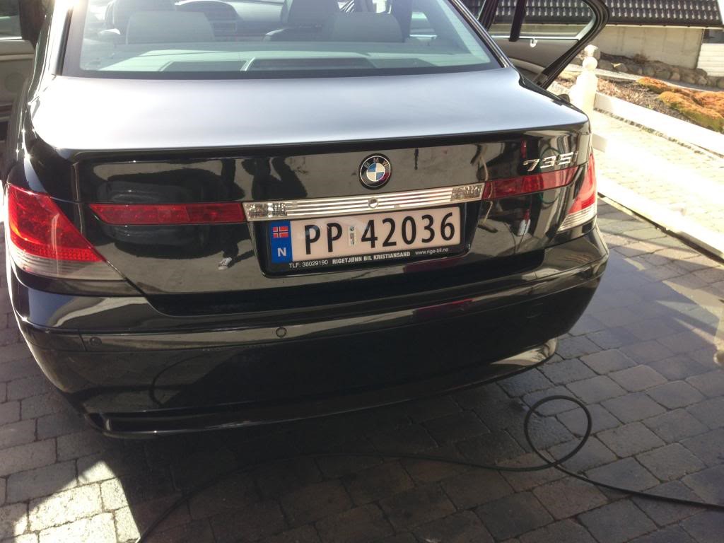

Vasking
Starter med prickbort på hele bilen fra vinduer og ned

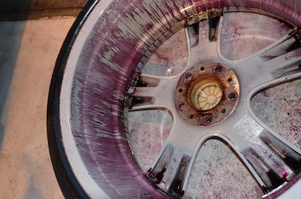

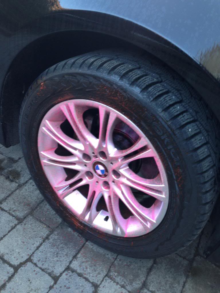

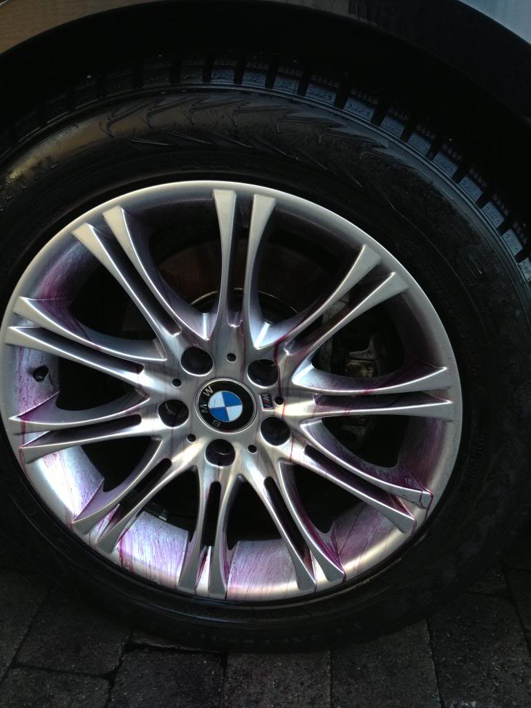

Felger får P21s

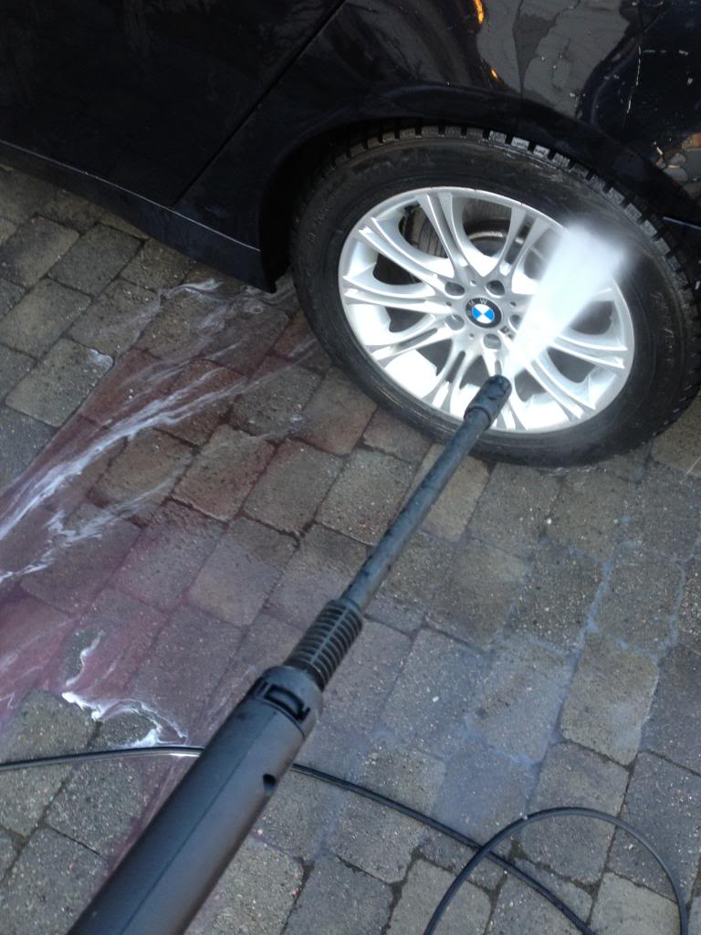

Spyler av

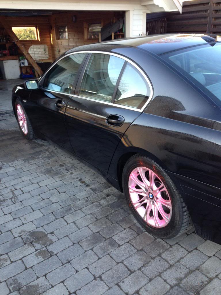

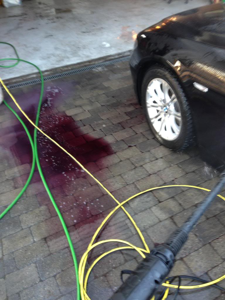

Iron X jobber
Skummer ned hele bilen med Jif bilshampoo
Berøringsvask (Har ikke bilder av dette) etterfulgt av clay, glemte bilder etterpå av clayen, men det ble plukket opp endel etter hele bilen.

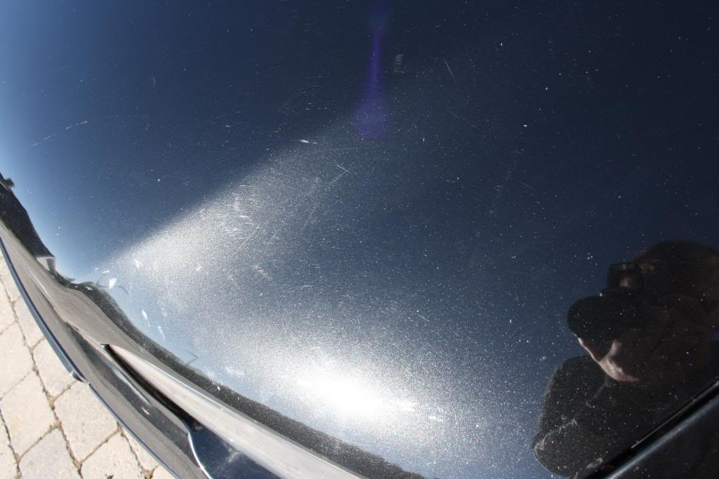

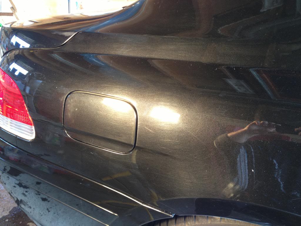

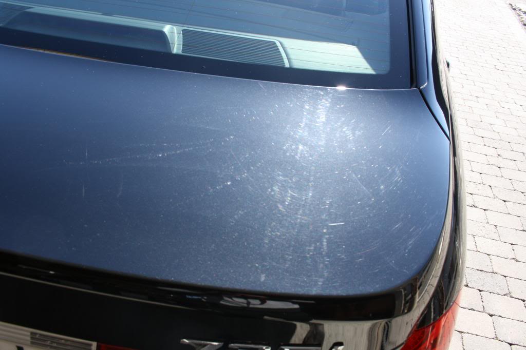

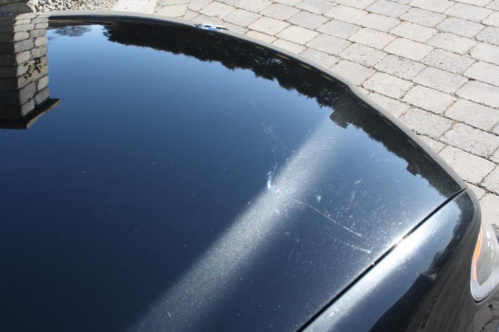

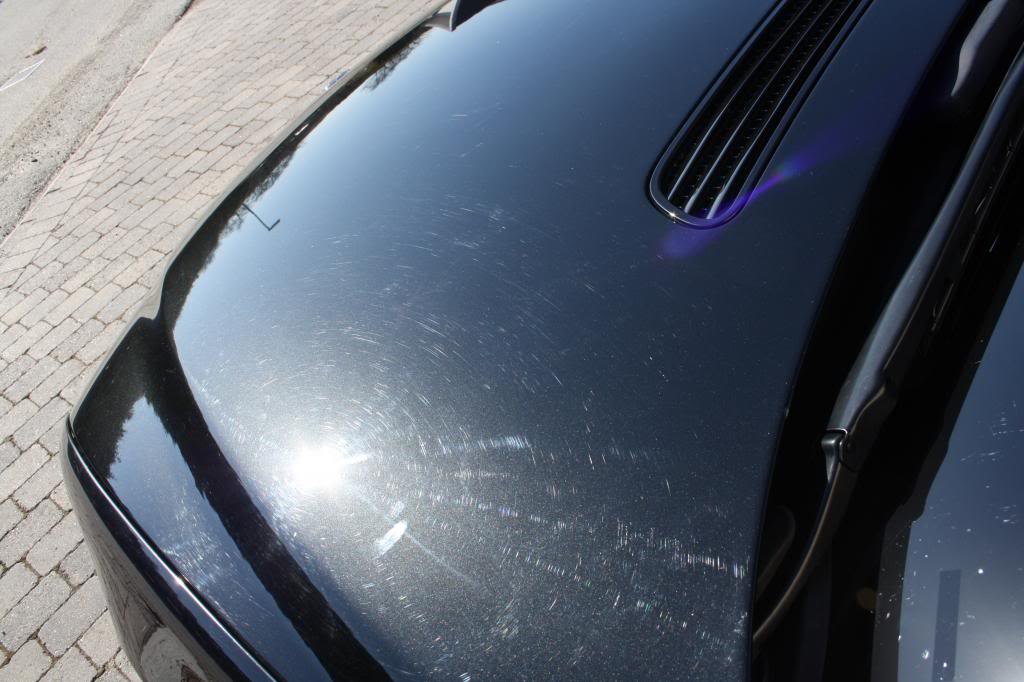

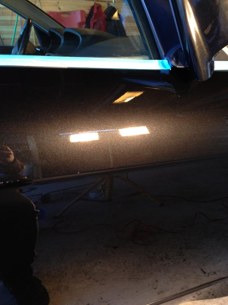

Noen før bilder som viser litt tilstand

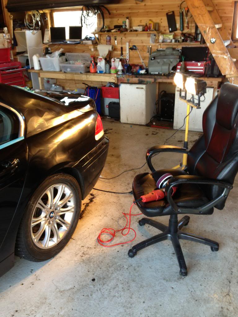

Endelig klar for litt korrigering, var veldig spent på hvordan dette skulle gå siden det var min første gang

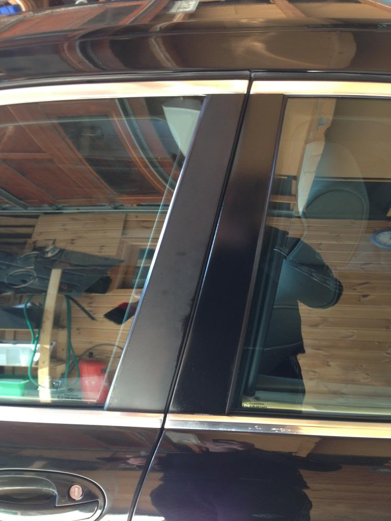

Kombo ble Scholl S03 og lilla pad. Hard lakk ja...

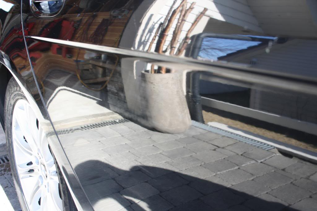

Før
Etter (Utrolig deilig følelse og se så stor forksjell!)

God komfort er viktig

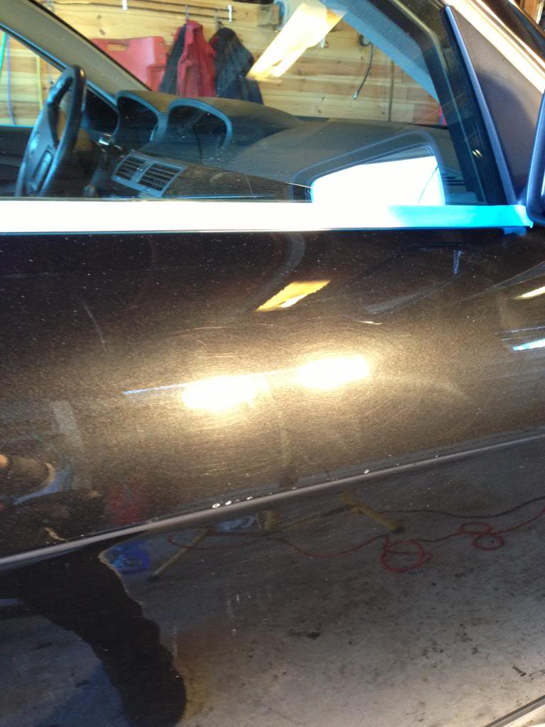

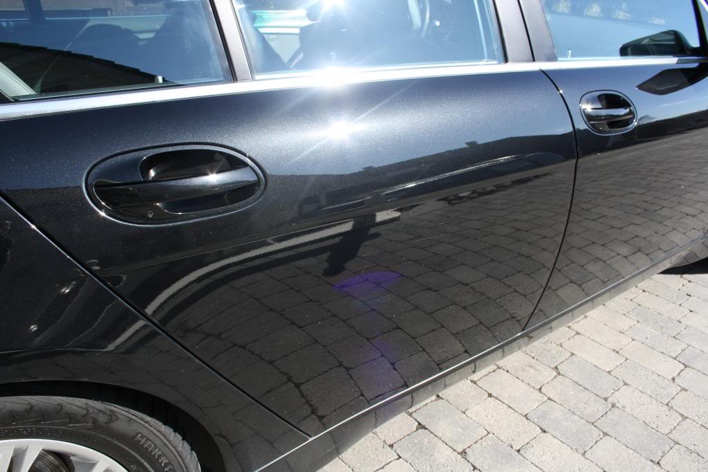

Passasjer dør fremme før
Etter

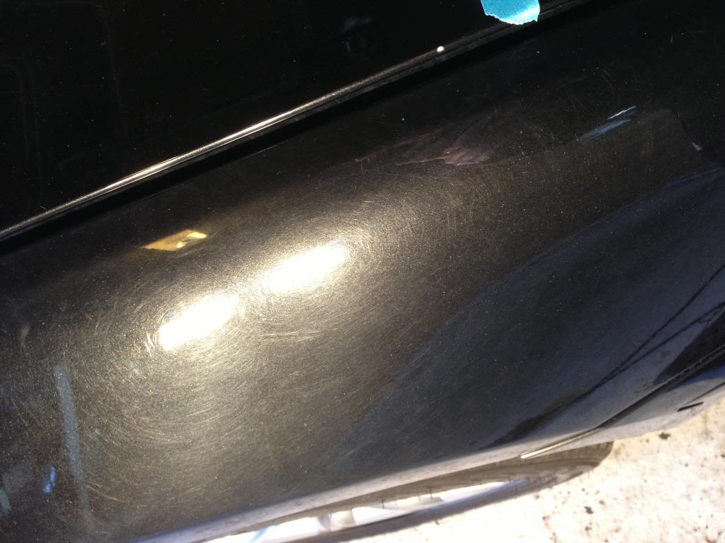

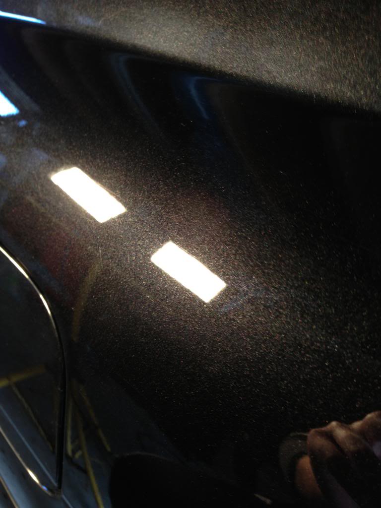

Front vinge, har mekka litt og ikke vært helt varsom med lakken.
Etter

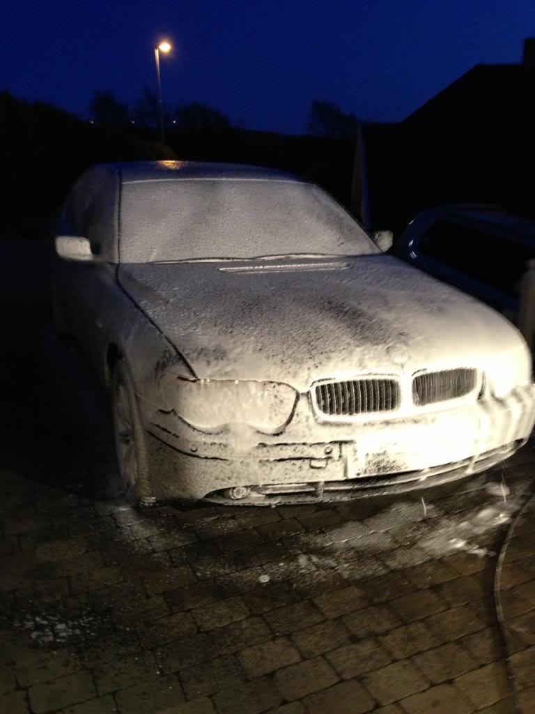

Kjører ut etter hele bilen har blitt tatt og gjør klar til Surfex 1:5 etterfulgt av foam canon.
Var så kaldt at skummet frøs før jeg fikk vaska det av.

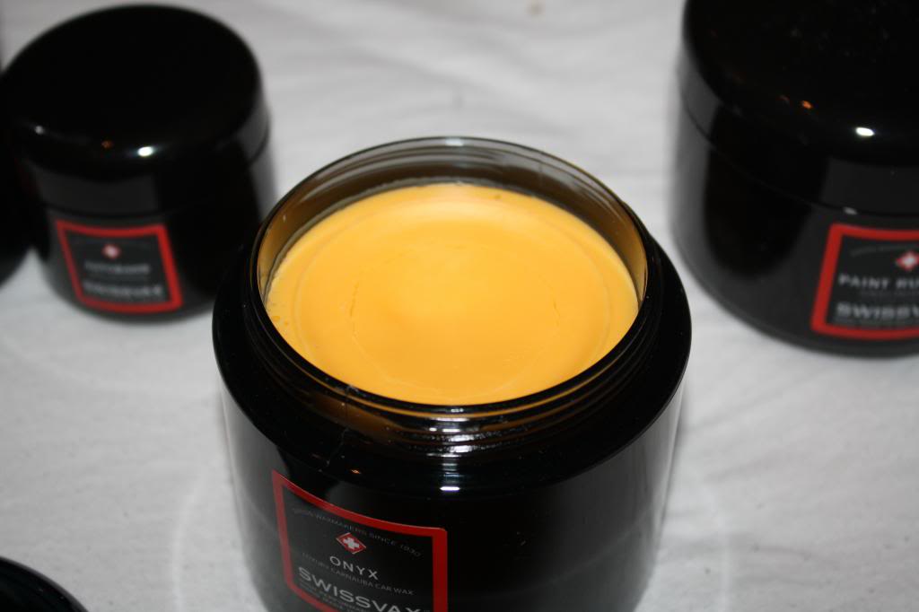

Starter dagen med god frokost ute i sola før voks skal legges

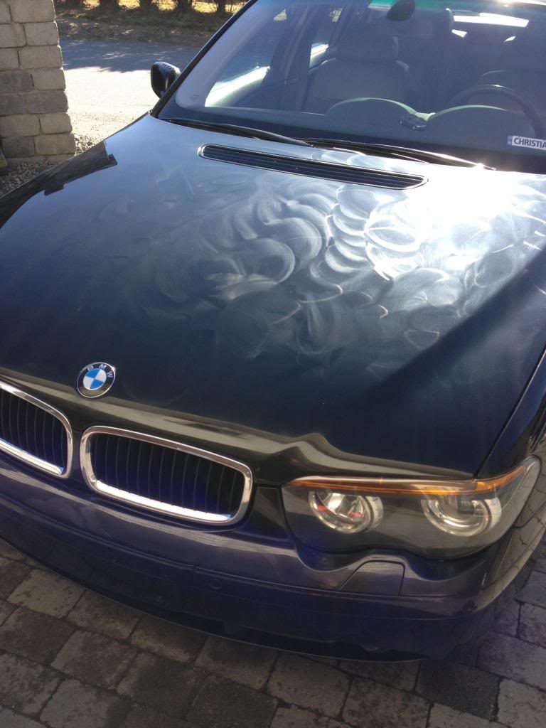

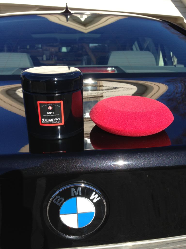

Swissvax Onyx
Ligger og hazer
Swissvax Pneu på dekk og diverse plast/gummi

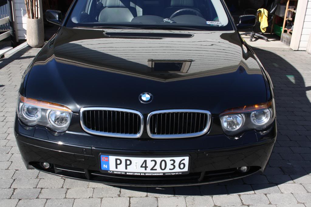

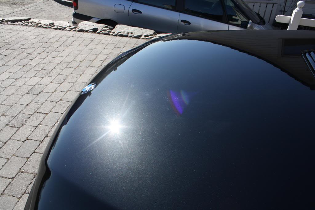

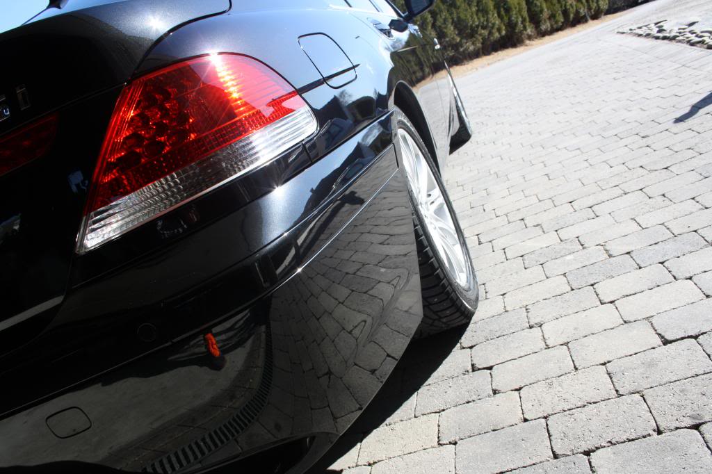

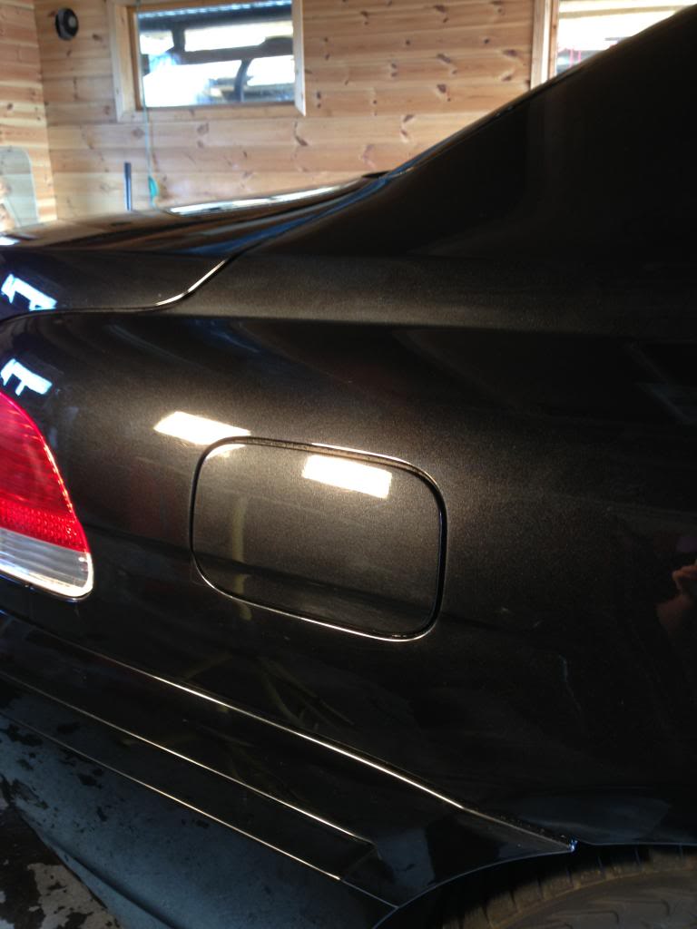

Voksen fikk ligge i 3 timer, slik ble resultatet

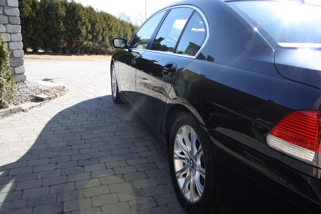

Ikke helt perfekt, men mye bedre enn det som var før
Modell bil er et must

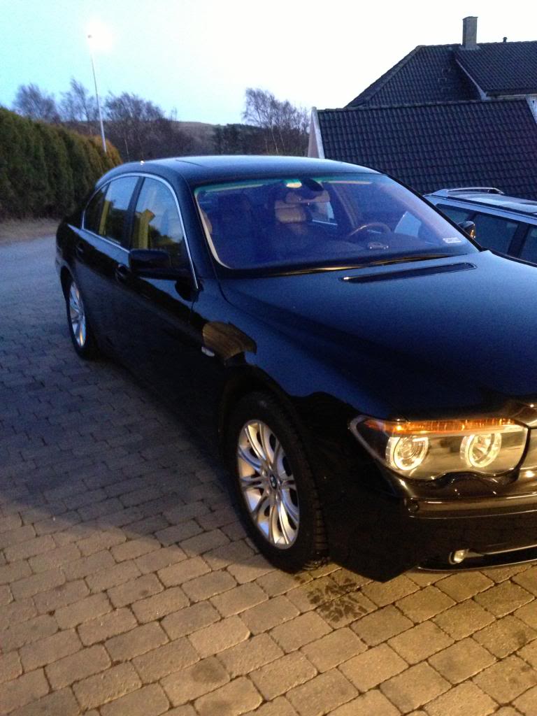

Blank ja

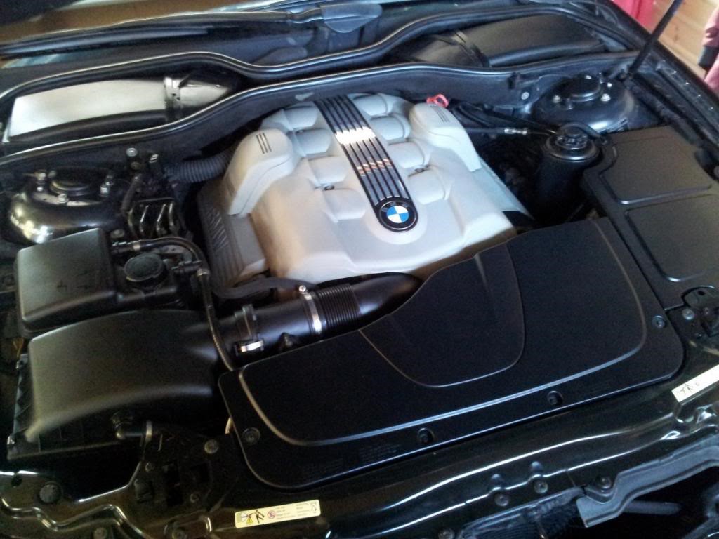

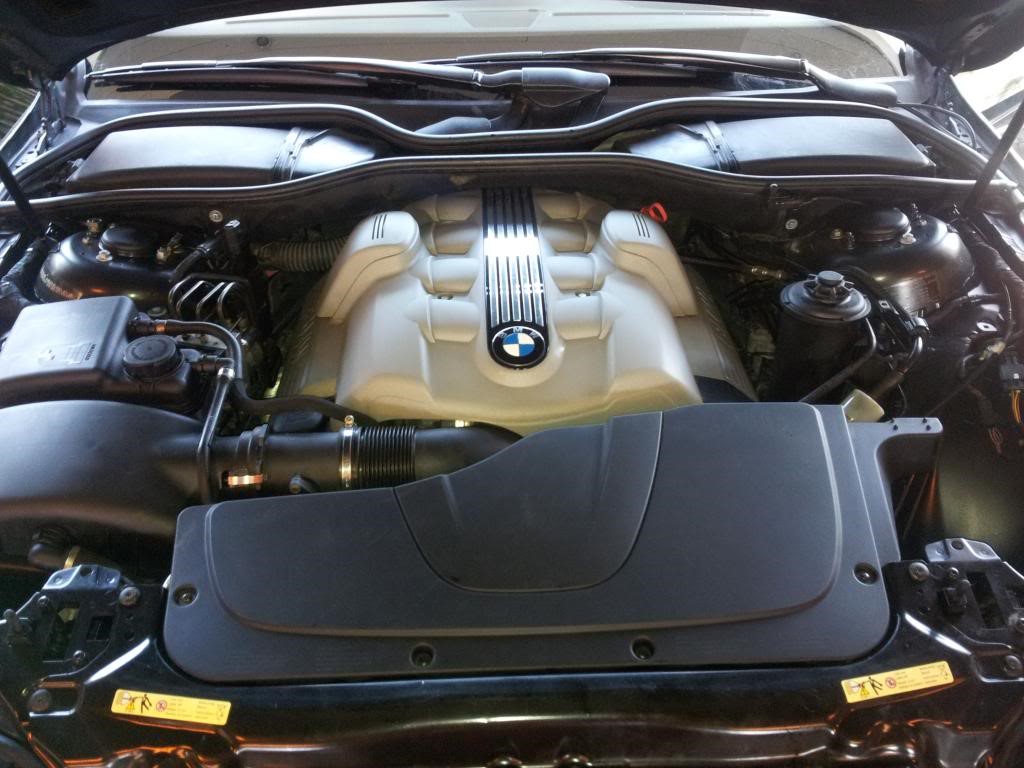

Motorom fikk litt oppmerksomhet det også
Kjekt med V8er
Totalt ble det brukt ca 15 timer
Håper dette falt i smak.

du kan være fornøyd etter den jobben der ja. skikkelig forbedring av utseende.
men du burde nok kjøre en runde med noe finere ved en seinere anledning. f.eks s40 + orange eller kanskje s17 + sort pad. refleksjonene av sola i ferdigbildene viser litt ugang lagd av grovpoleringa. sjelden det går bra å kjøre så grov kombo som s3 og lilla uten å få hologrammer etc.

Et finere steg rydder opp i evt kjørespor og hologrammer som kommer etter grovsteget, samt at glansen blir forbedret.
Kjør f.eks S30+ på orange scholl med DA.

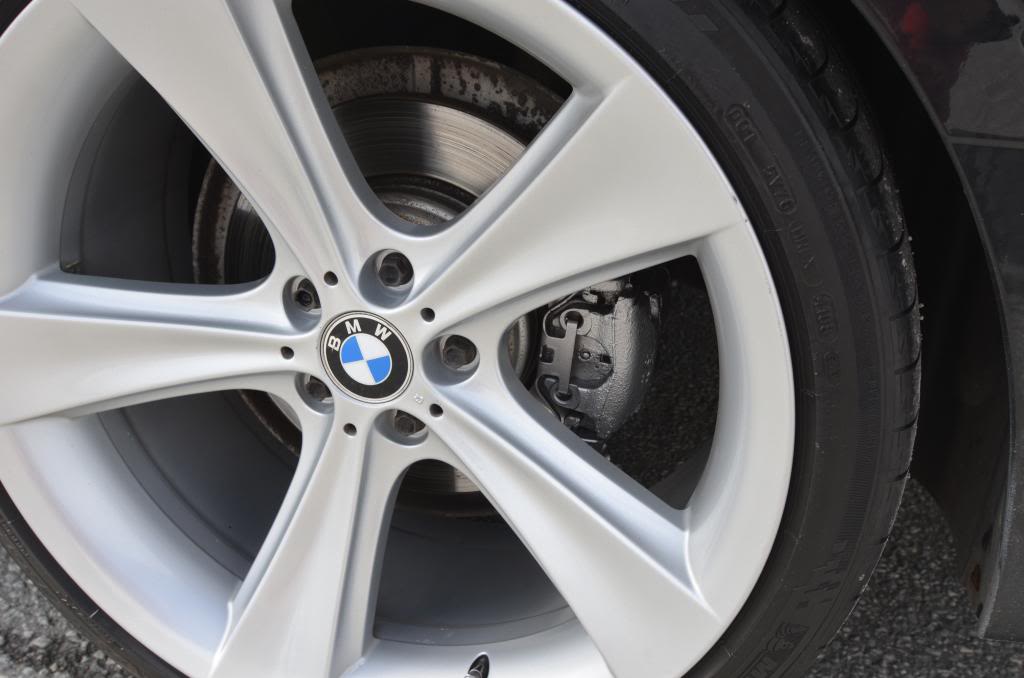

Fikk nye felger igår kveld så ble en sen natt i garasjen med prepping til SV Autobahn idag og montering på bil.

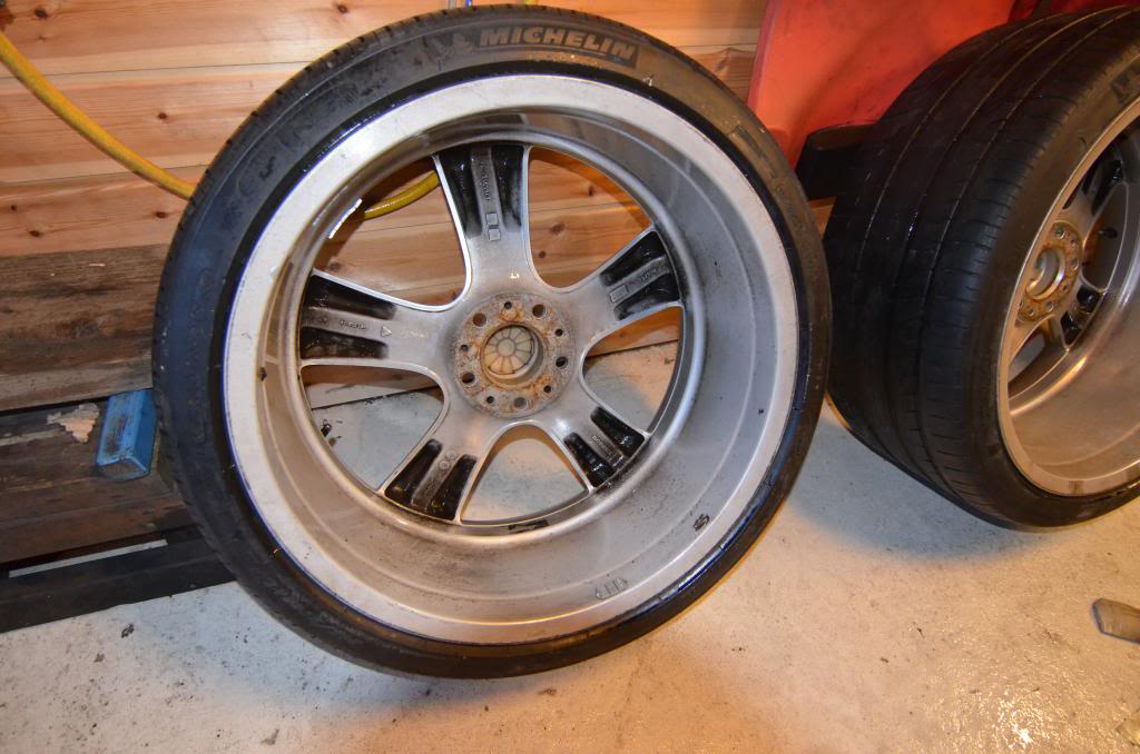

Starta med vasking

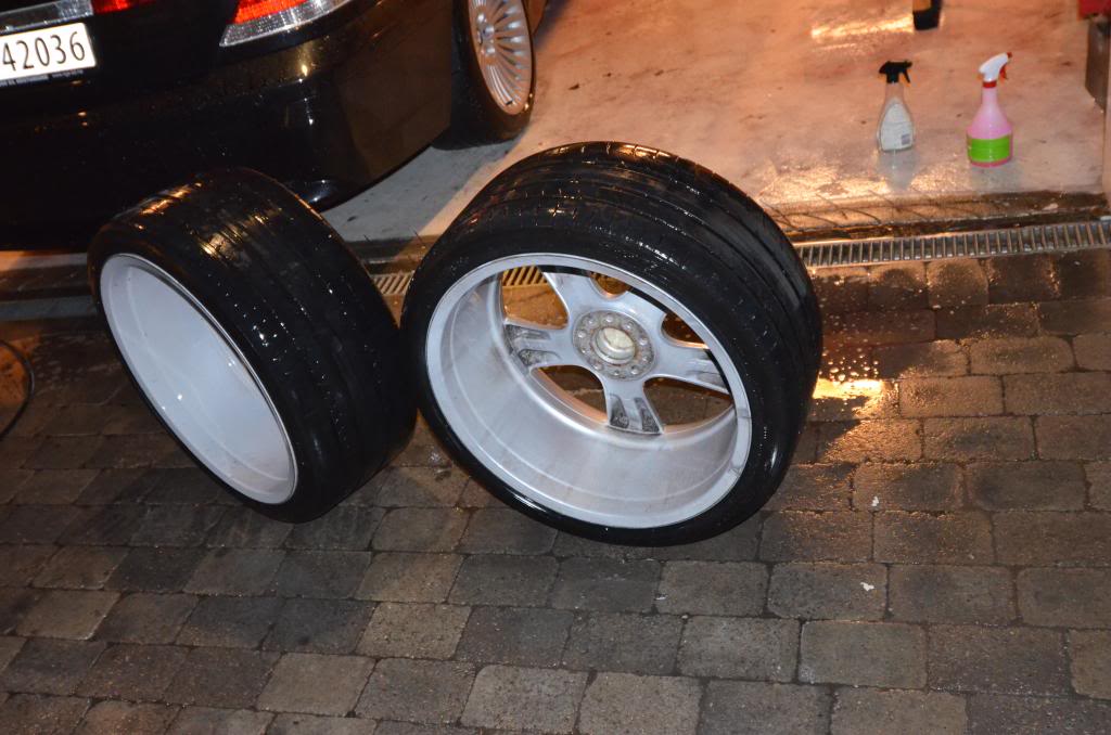

Prickbort på tørre hjul

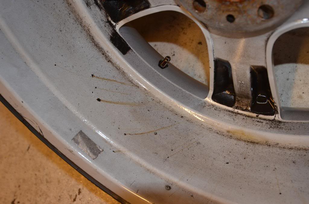

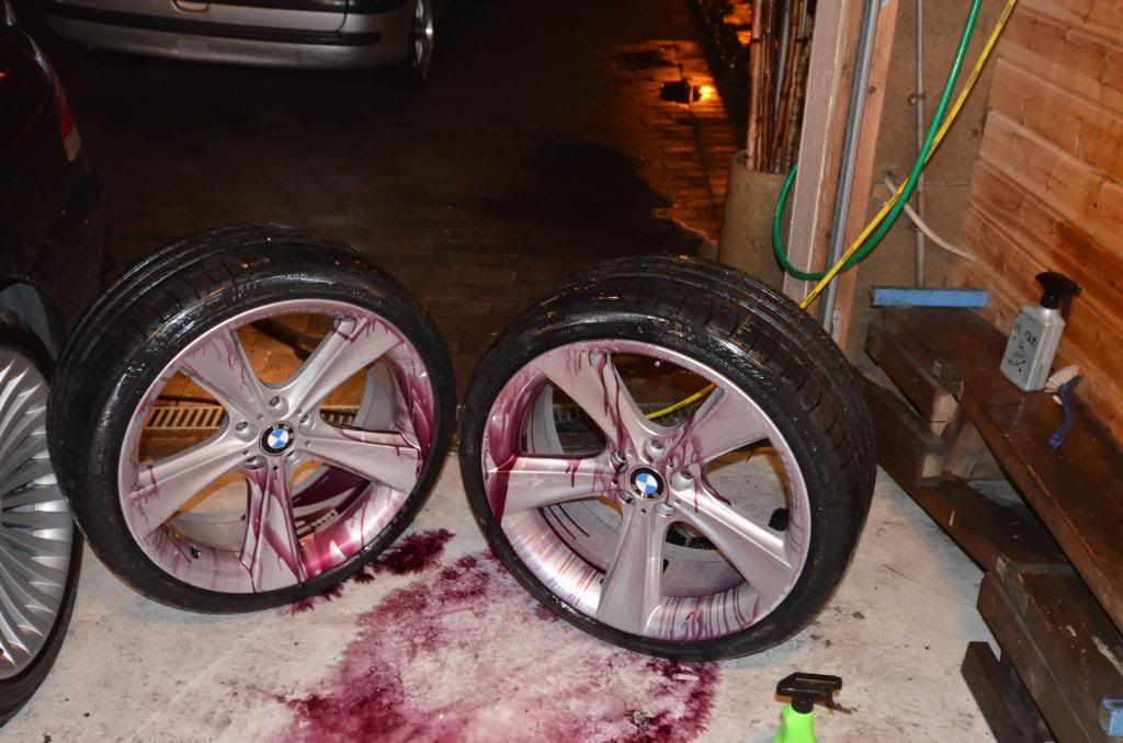

Iron X finner mye og jobber med, måtte kjøre på med Ironx 3-4 omganger før jeg var fornøyd.
Bedre nå

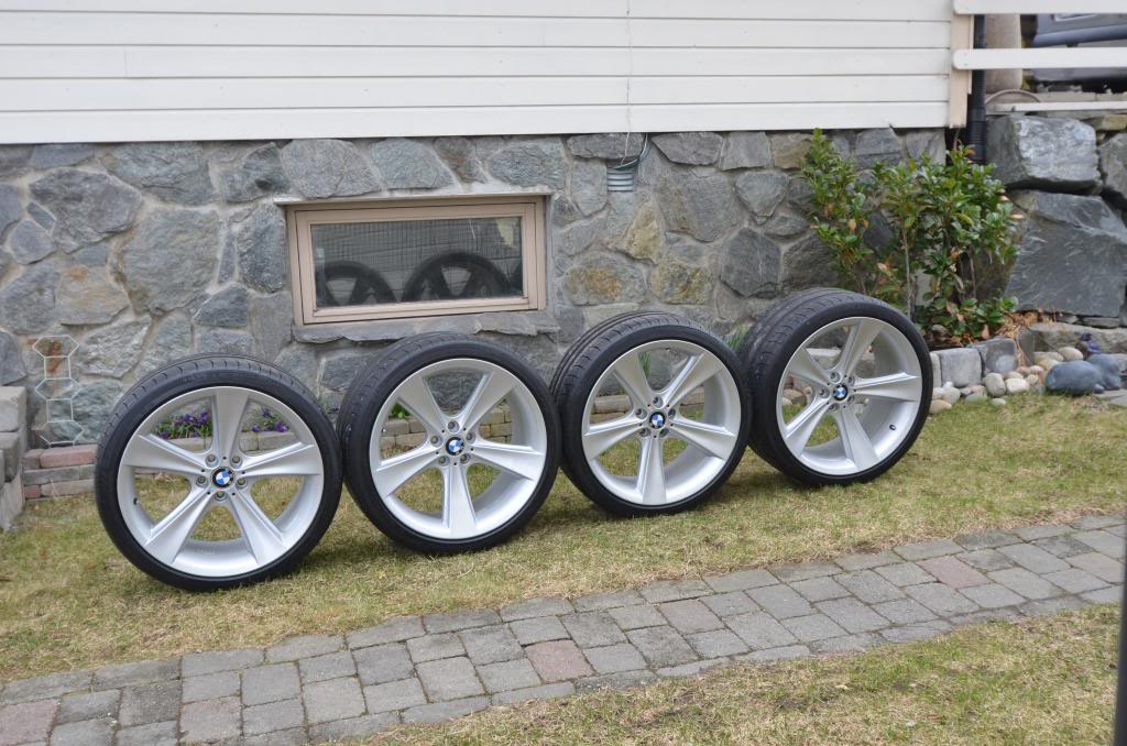

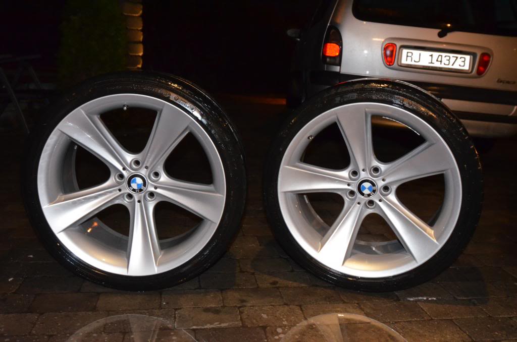

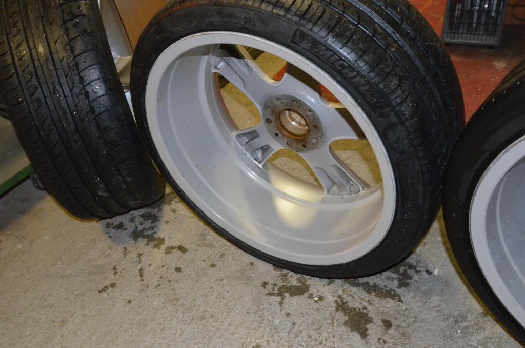

BMW style 128 er dette, originale BMW felger som ble tilbudt på E65 tilbake 2002. 21 tommere.
Litt mer iron x
Man blir våt av å spyle felger som dere kan se

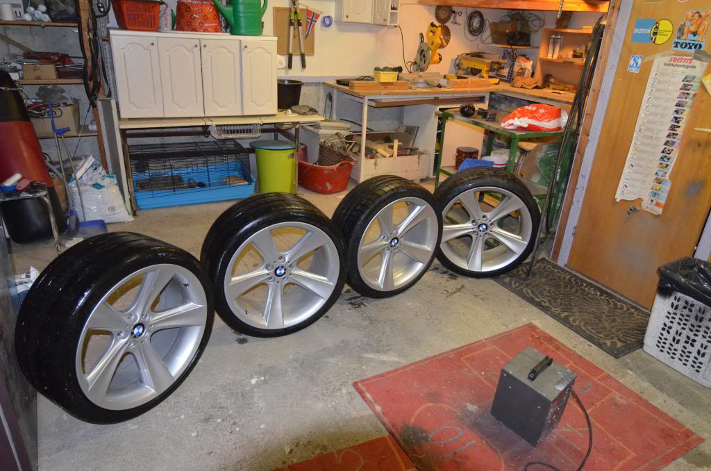

Satt til tørking over natten innendørs
Endelig rent
Har lært så denne gang satte jeg ikke krukken rett på lakken :-)
Blir liten når man er omringet av 21 tommere

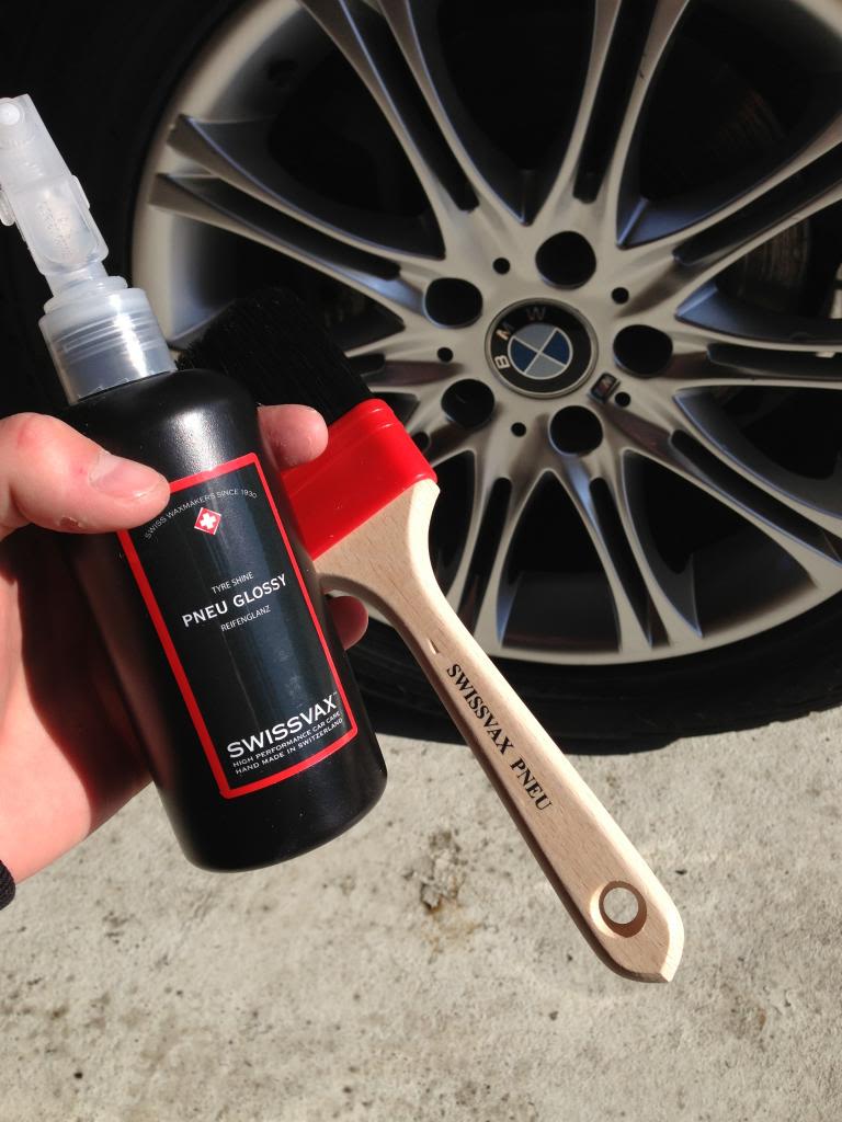

SV Autobahn på felger og SV Pneu glossy på dekk
Ble bra dette

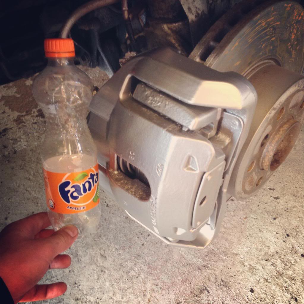

Hadde lakkert calipere sølv sist uke da jeg visste de ville vise veldig godt med disse felgene
Når alt var ferdig måtte en liten vask til :)
Et bilde som viser størrelsen på bremsene på 7eren
Takk for denne gang :D
