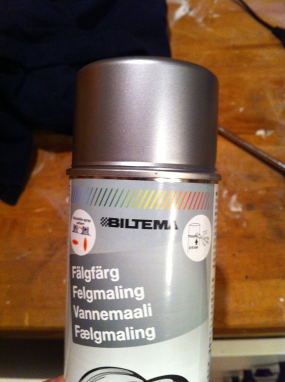

Prøvde med Biltema felglakk type aluminium. Ble totalt kræsj med fargen. Den var mest grå i fargen. Langt i fra den glittrende lakken som er der fra før. Noen som har tips om annen lakk som kan være mer lik? Har ikke lyst til å hellakkere med denne fargen. Den var langt ifra så pen som den orginale.
Denne du brukte?
9DED887F-0B92-4B9F-A5FB-DDEF4EBF355A-466
Tenkte å fikse kantene på mine felger og. Kjipt om det ikke matcher helt. Men satser på mine blir finere med den lakken enn ingen lakk.

Ja, det er den lakken jeg brukte. Jeg tror jeg har funnet problemet. Det er ikke aluminium jeg skal bruke, men sølv. Det så jeg på en guide som obimann lagde. Og det så ut til å matche veldig bra, om ikke helt. Skal kjøpe en boks i morra og teste. Blir forskjellen likevel for stor, men rett "sparkeling", så tar jeg hele felgen. Er uansett minst én felg jeg må totallakkere.

Har også sett den guiden. Så ut til å bli et bra resultat. Bra nok for meg iallefall. Mine har bare riper helt ute i kanten. Har planer om å pusse litt og lakke for å dempe synligheten av ripene. Slik at det blir pent langt ifra, men langt i fra pent. :) er ikke ute etter 100% resultat, da hadde jeg heller kjøpt nye.

Ser at jeg og har brukt aluminium felglakk. Matcher ikke helt. Felglakken er mye mørkere. Skal kjøpe sølv jeg og.
