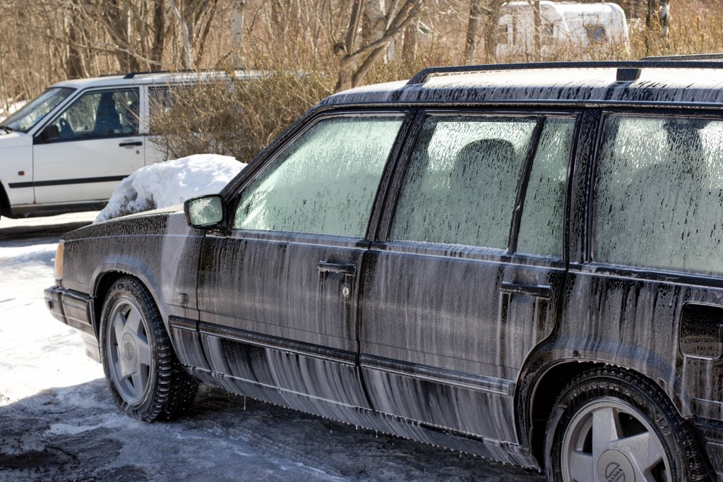

Autofoam bruker jeg slik som det står anbefalt på kannen som er 1:100 til hverdagsvask. Kanonen min blander 1:13 på maks, derfor blander jeg 1:8 i flasken og ender opp med 1:100 ut. Slik gjør jeg det pga. jeg liker å vite hva jeg legger på bilene mine.
Det er mange måter å gjøre det på. Mange andre her tar det litt mer på feelingen. Fyller flasken med ren AF og justerer på skruen til skummet er slik de vil ha det.
AF 1:100 gir ikke veldig tykt skum, men den rengjør godt og er mild mot LSP. På bildet under har jeg brukt AF 1:100.

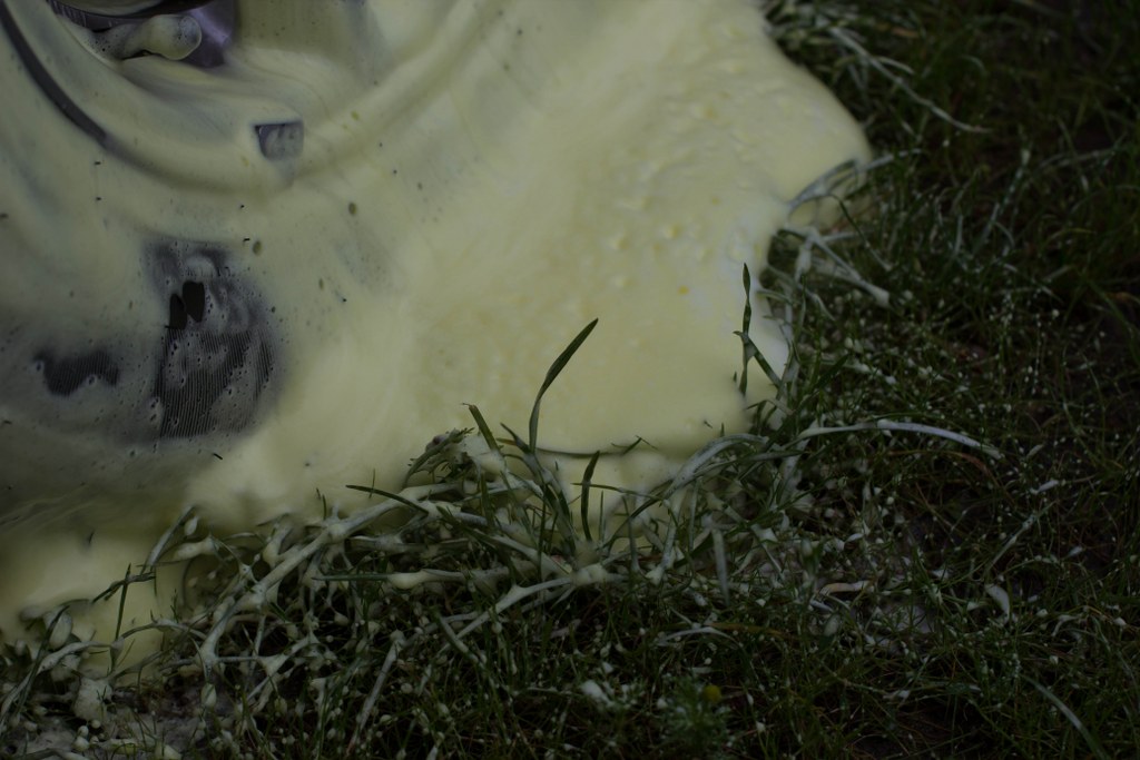

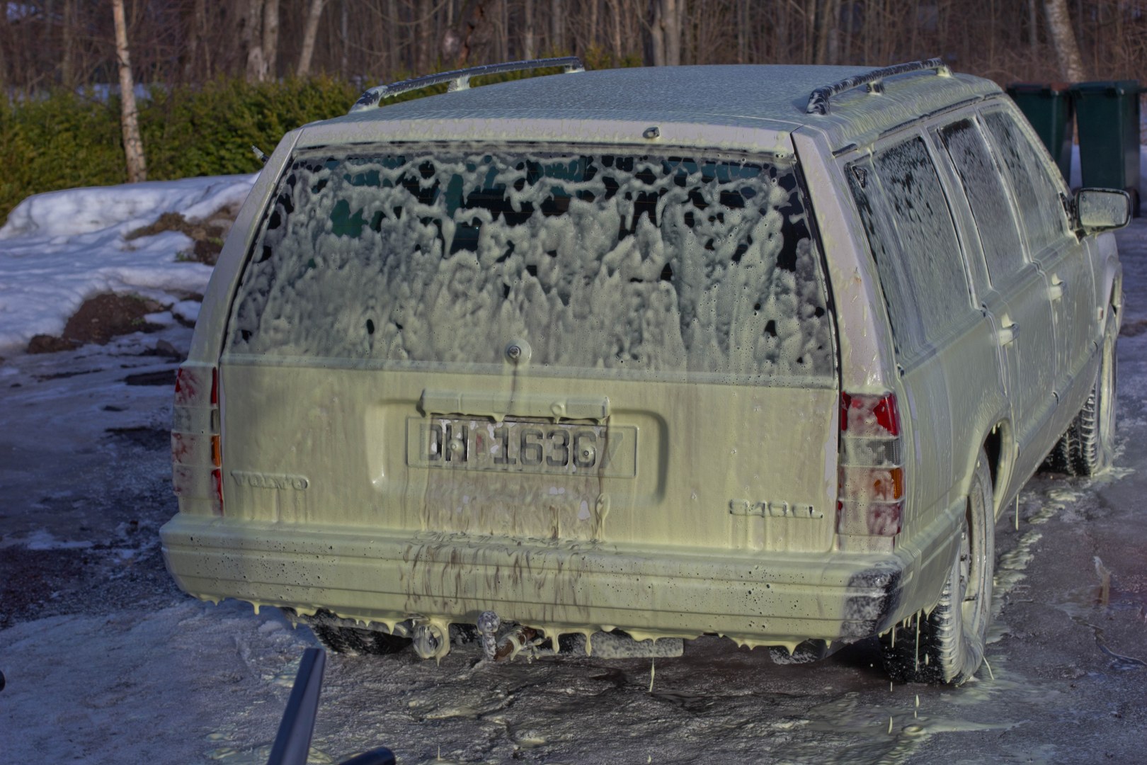

Vil du ha litt mer show, så anbefaler jeg SG Kokosnöt. Denne gir et meget tykt skum. Selv om skummet er tykt, renner den lett av og rengjør godt uten å være hard mot LSP. Denne bruker jeg ren i beholderen (1:13) eller 1:1 (1:25) slik som det står anbefalt på kannen.
Har laget noen tester i loggen min av dette produktet. Klikker du her så kommer du til den siste testen jeg har laget.
1:25
1:13.
