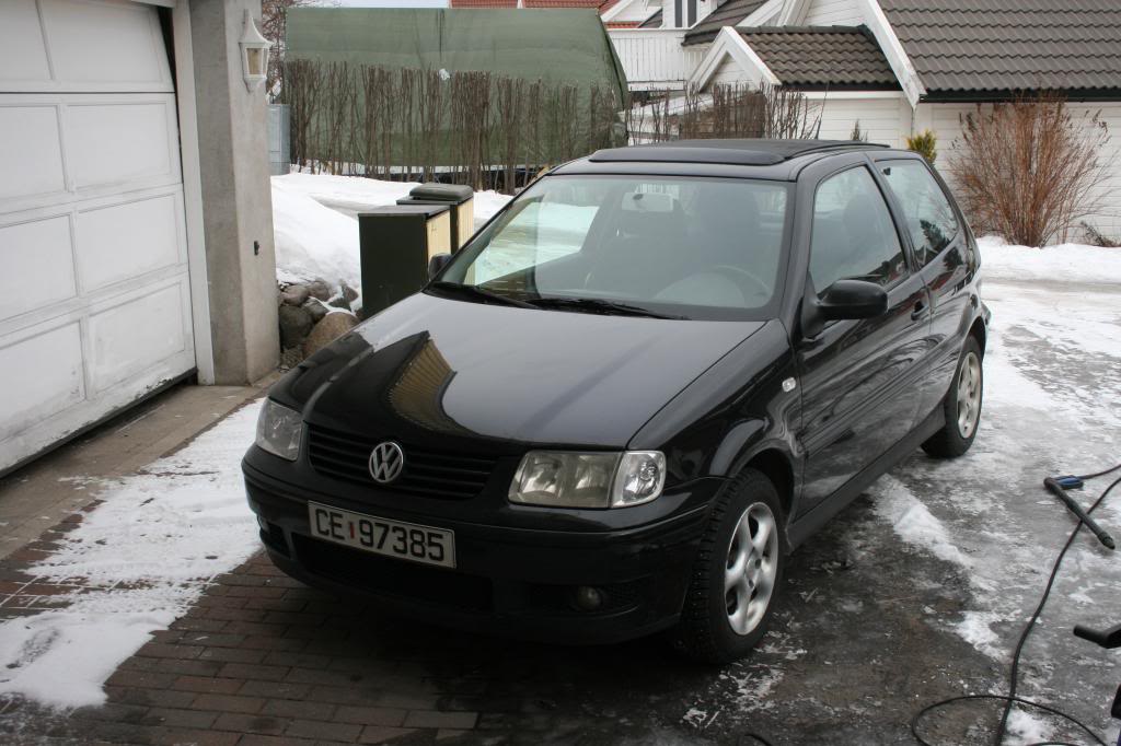

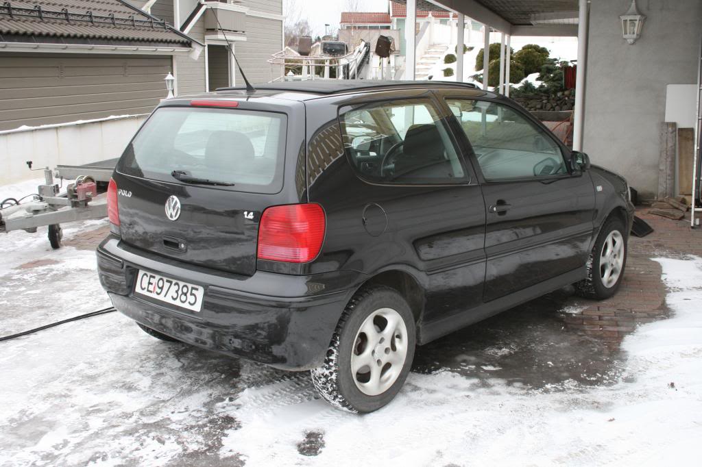

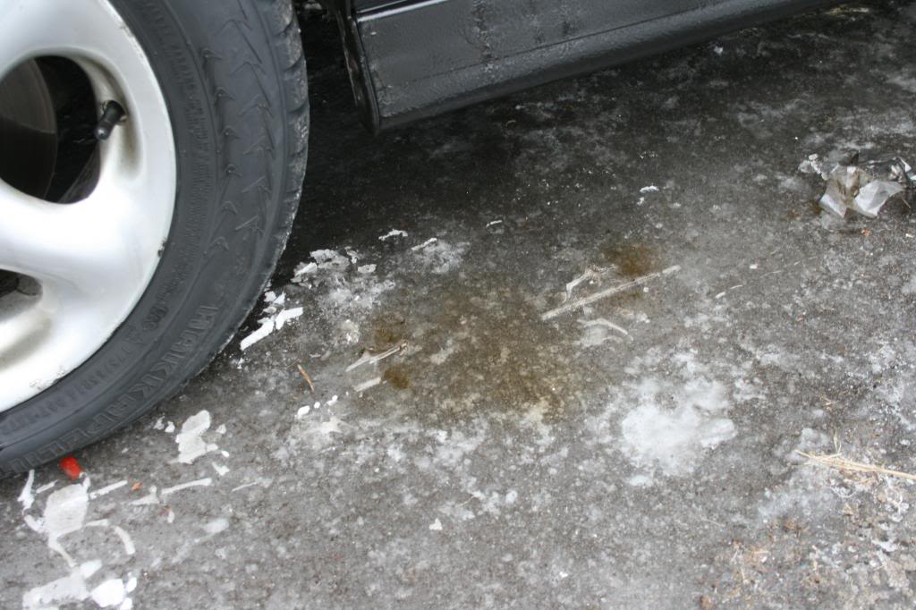

Vask blei tatt på vanlig DCN-vis, ikke så masse bilder av dette da det var mildt sagt j*vlig kaldt og ville bare bli ferdig og inn i varmen :P

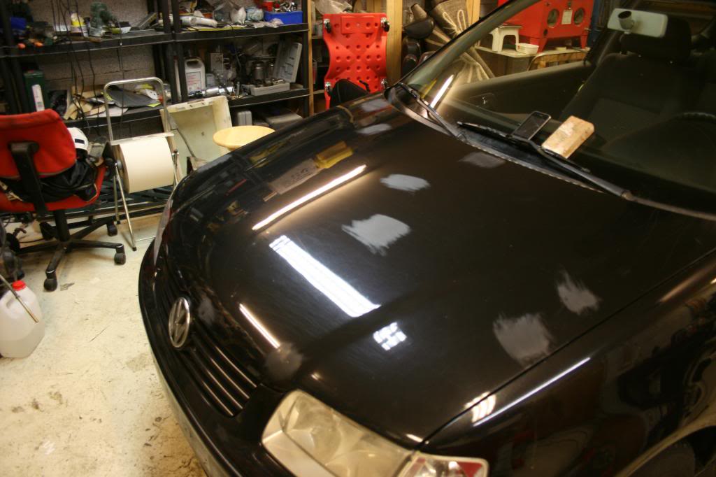

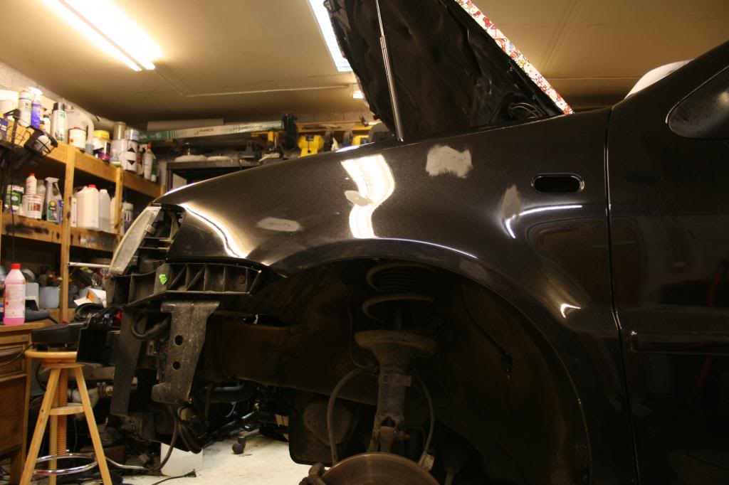

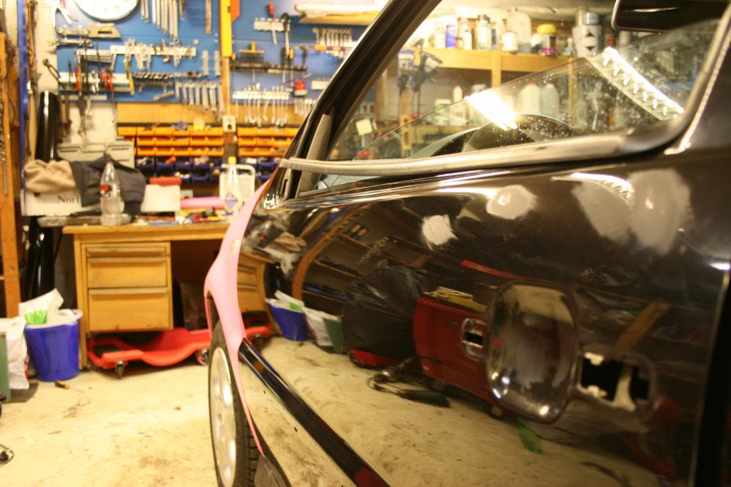

Så inn i varmen igjen.. Bilen hadde en del steinsprut som var kun fylt igjen, men ikke slipt ned toppen. Så gjorde dette på forhånd før folien ble lagt på, ettersom de fleste ujevnheter i lakken syns igjennom på folien.

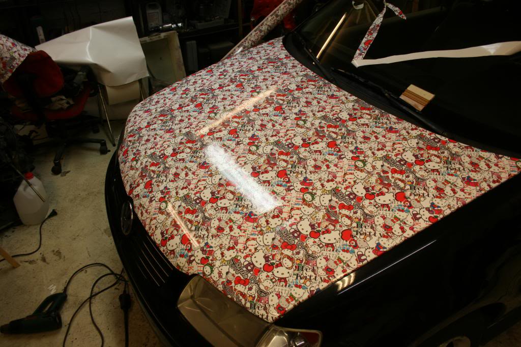

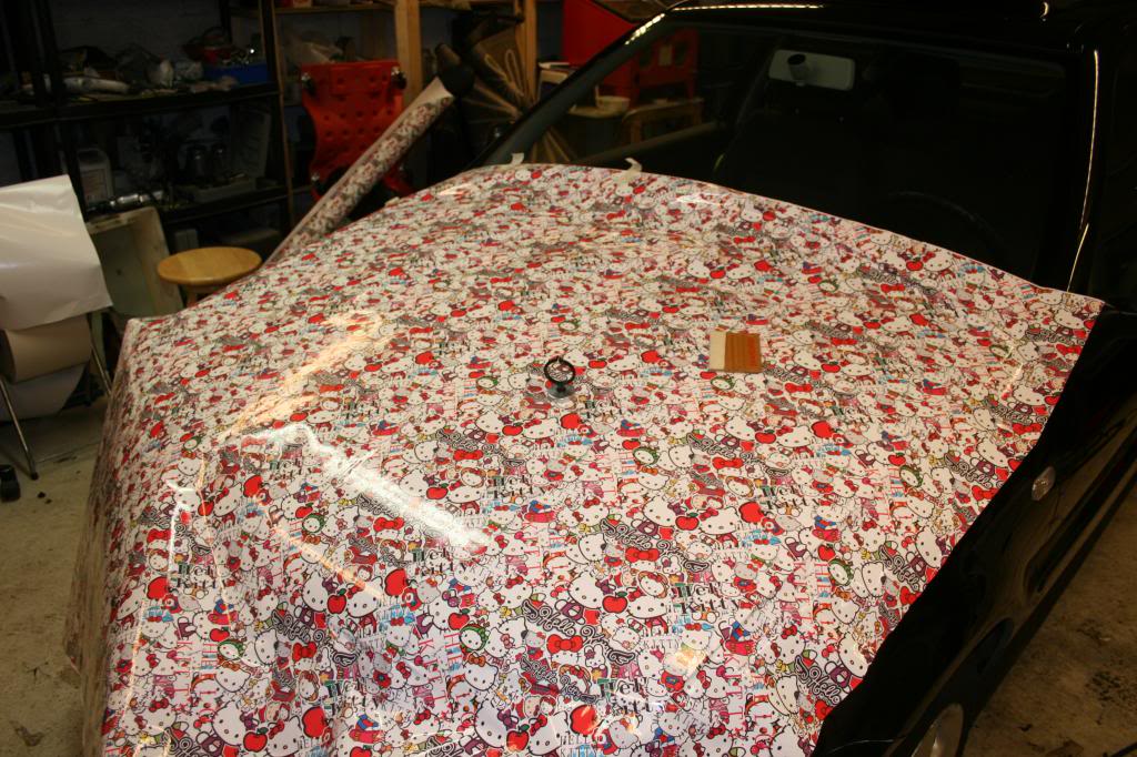

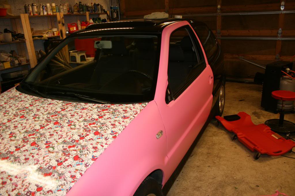

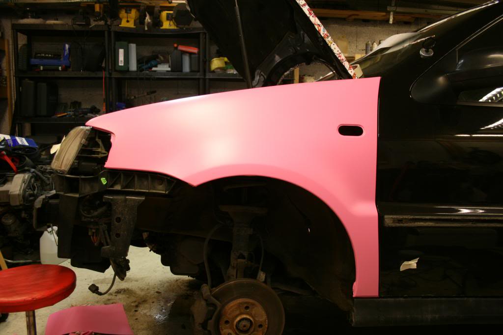

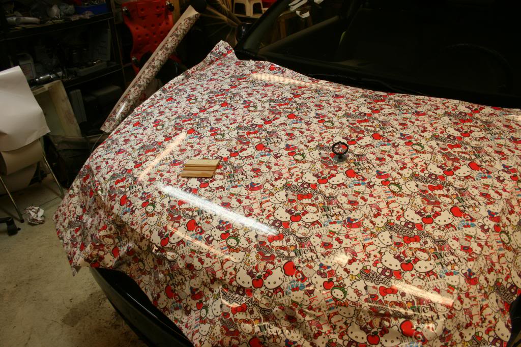

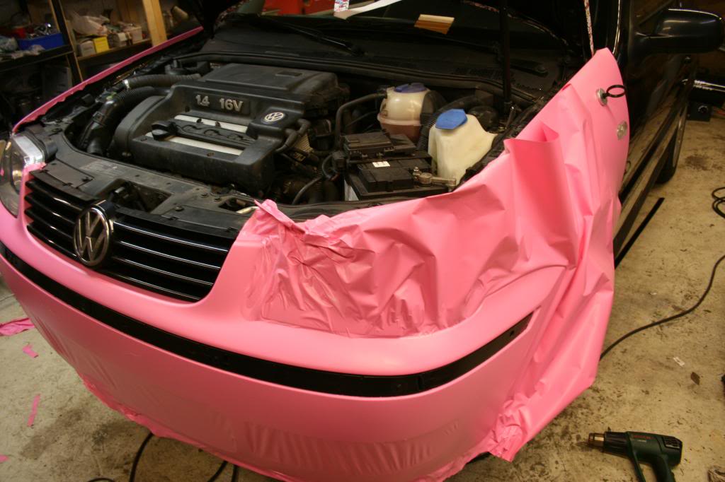

Så var det å begynne å legge på folie. La halve panseret av gangen..

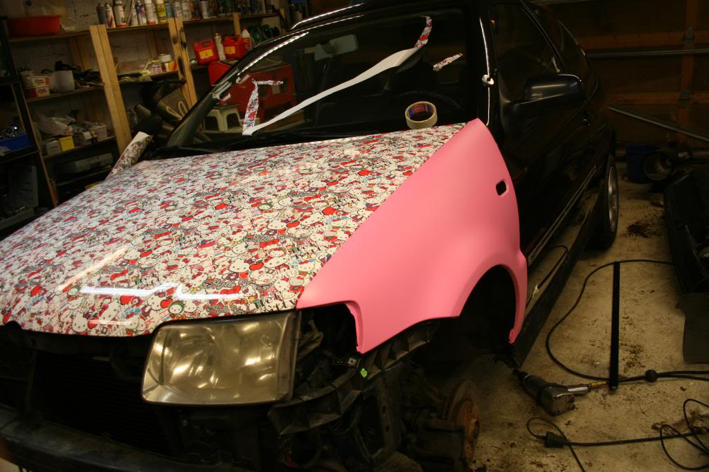

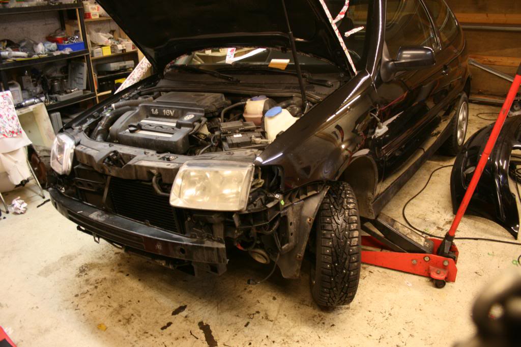

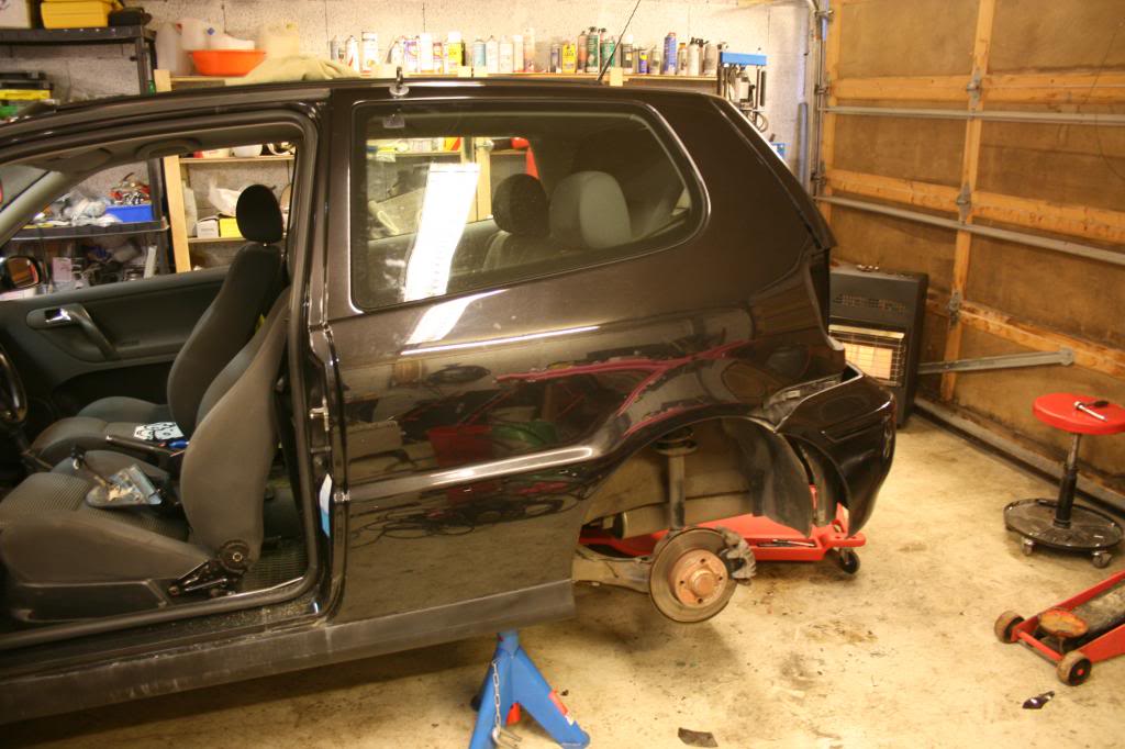

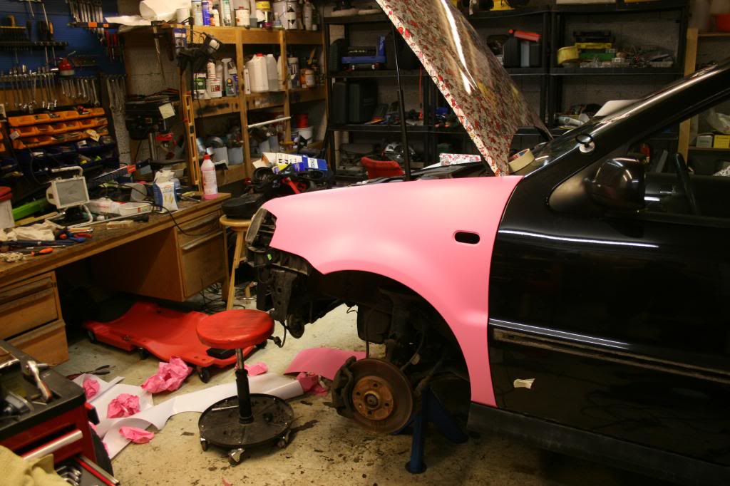

For å komme til skikkelig overalt og for å få rengjort skikkelig, så var det en del demontering inne i bildet..

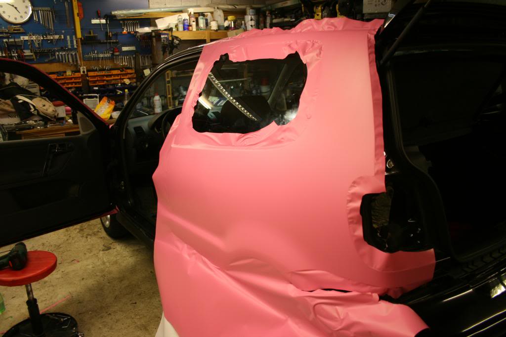

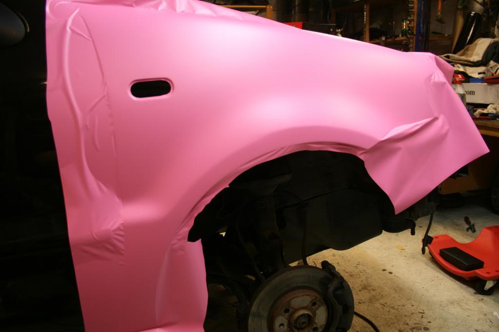

Så var det å begynne på den rosa folien :)

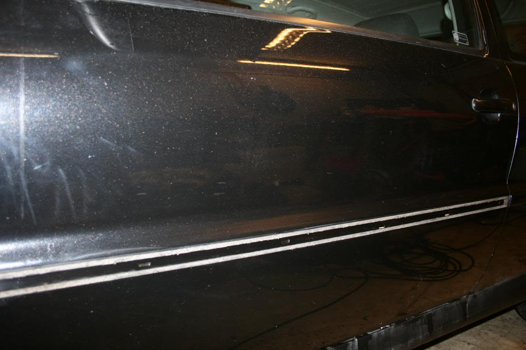

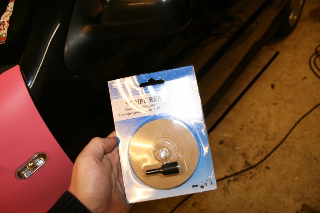

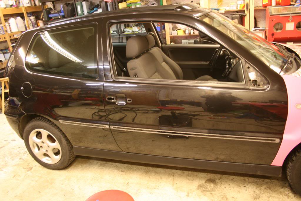

Fjernet lister på dørene, og brukte Biltema sin gummi-rondellsak på drill for å fjerne limet som satt igjen på lakken..

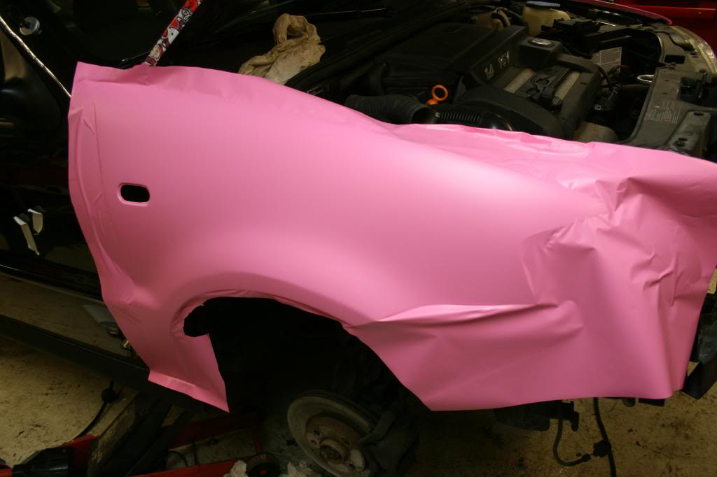

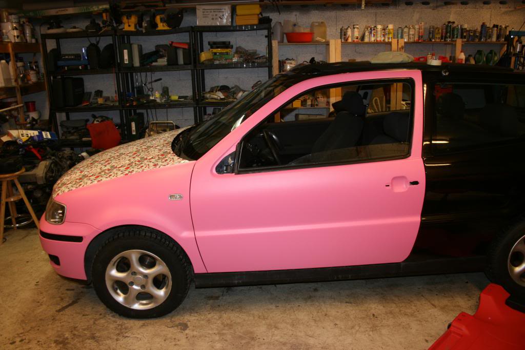

Og så fortsatte folieringen..

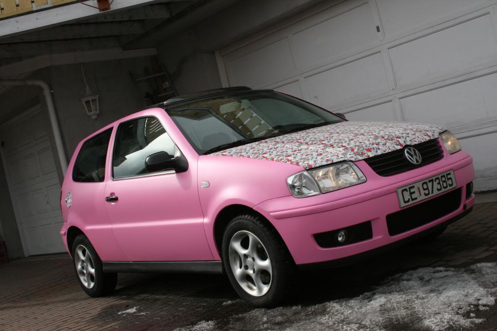

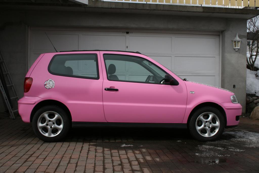

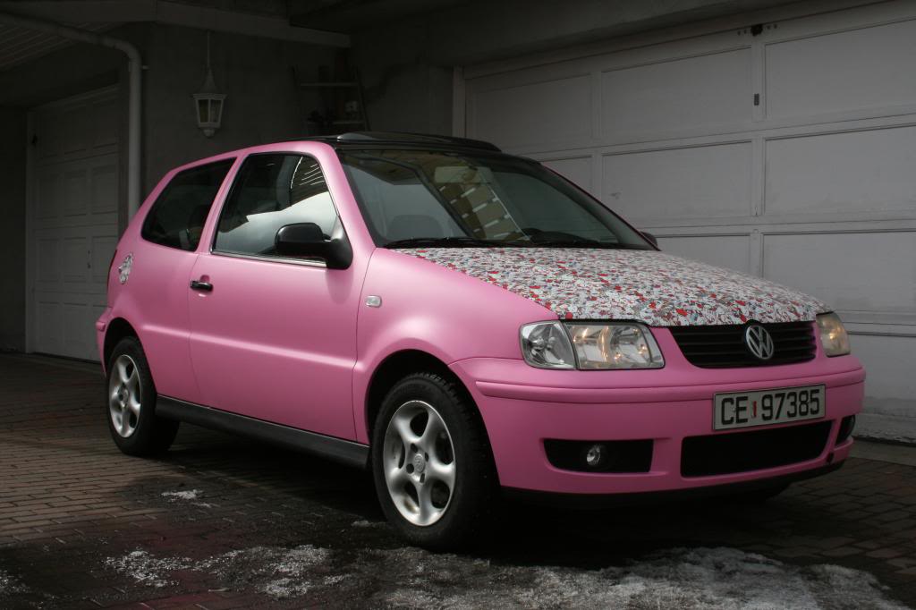

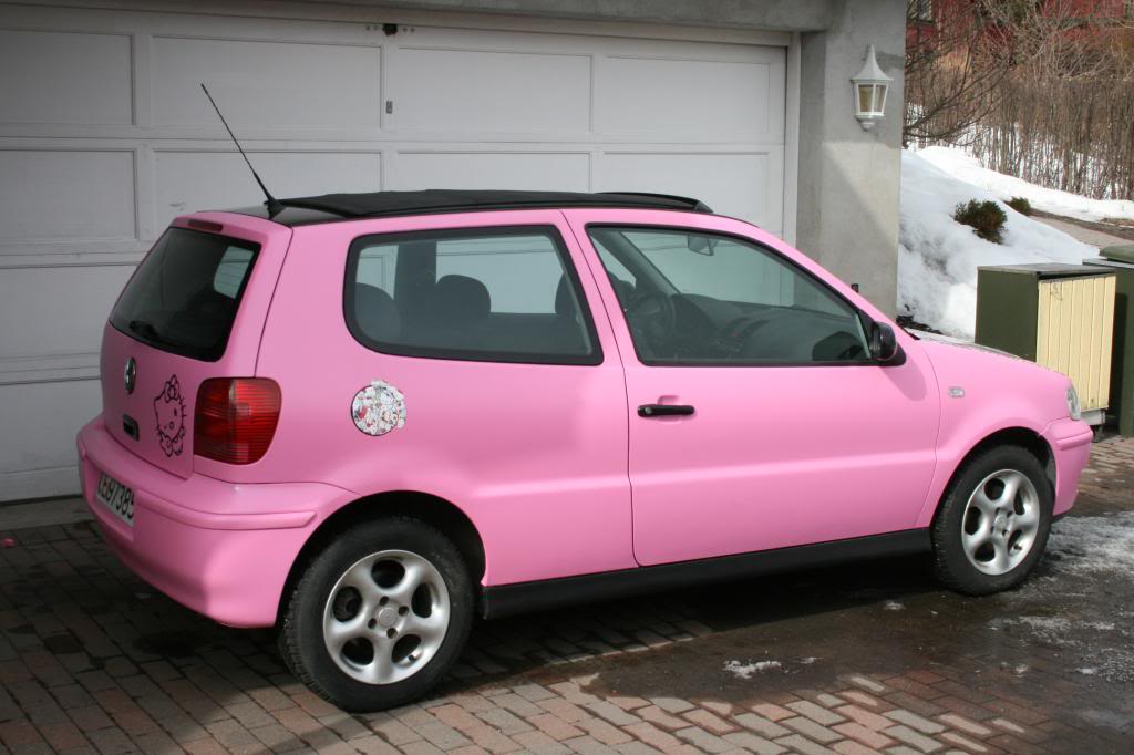

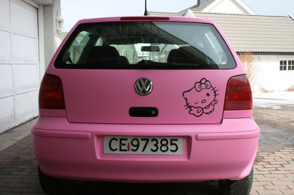

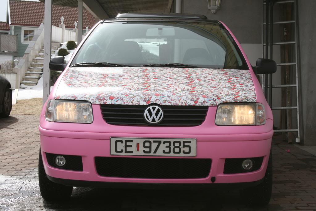

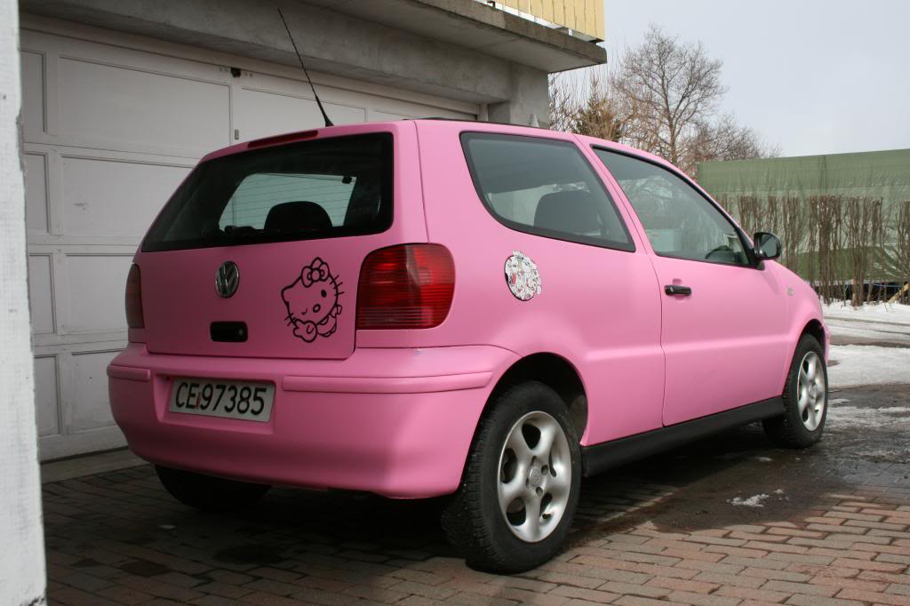

Ooooog... Ferdigbilder ! :D

Men, lot du være å polere bort slipemerkene?
hogstad
Haha, litt annerledes foliering, ja :D
Nei de ble korrigert så det er blankt når de en gang skal fjerne folien :)
