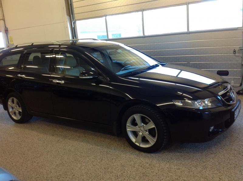

Dagen for ferdigstillelse så kjørte jeg bilen ut i sola for å få en bedre inspeksjon av jobben så langt. Altså en grov skjekk før voks blir lagt. Og det ser slik ut:
Jeg fikk bl.a. Også avdekket en liten «helligdag» hvor jeg hadde glemt å buffe bort litt rester av produkter fra dagen før. Uansett, jeg ble ikke helt fornøyd med dette, og fant ut at jeg ville gå over hele bilen med Scholl S40 på svart Meguiars pute og das6-maskinen
Da ble det meget mye bedre.

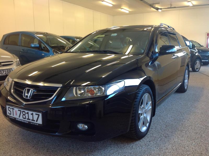

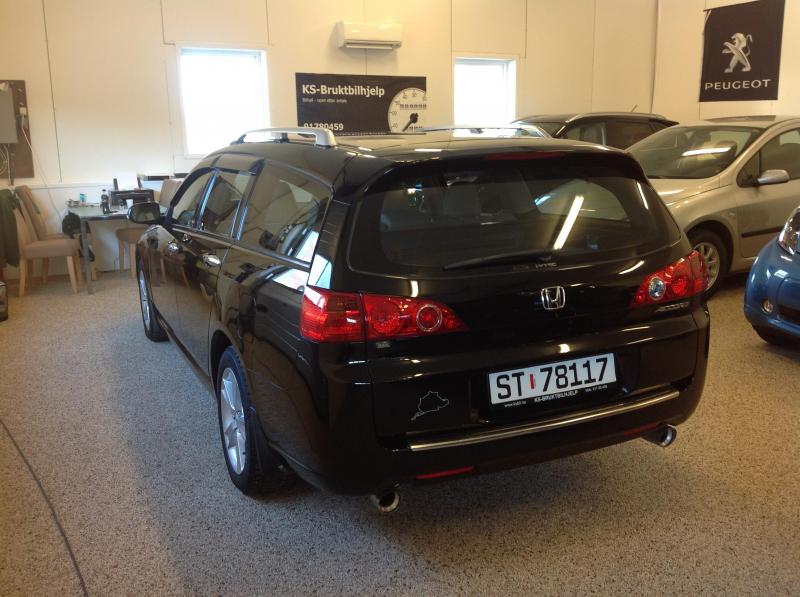

Litt ferdig bilder syns jeg må til :)
Jeg tar med noen "før og etter" bilder også
