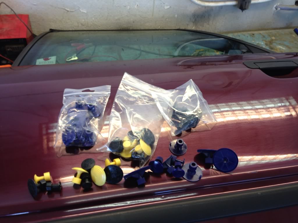

Kjøpte med en del ekstra "tabs" som skulle vise seg å være nødvendig, for noen av disse røyk med en gang.
A58456B0-3815-4EBC-A8DC-0D7B00D376CA-963
Frem med kulehammeren og banke noen skikkelige bulker..,
79974F74-7D31-4A98-998E-EBEA81A8159D-963

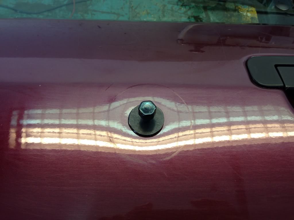

Tab er valgt ut og limt på den største til høyre. Jeg var litt for raus med limet så tab'en røyk første gang. Jeg røyk to tab's og begge var av samme fabrikat. :rofl1:
9AD7EF74-E0EC-43AB-98BC-847BD2ECAE56-963

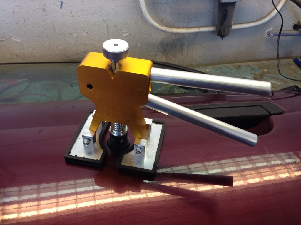

Jekken er satt på og starter pulling! :) spennende..,
B3EA128C-C5EC-449B-91A8-D52896FD97C6-963

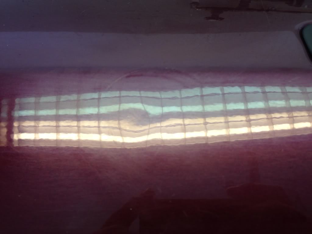

Bulken er dratt ut endel, men fortsatt mangler noe, du ser lampa som gir referansene utvider seg noe. Ny runde med liming..
D186917A-202C-49BE-AD34-7BC3574DB6C4-963

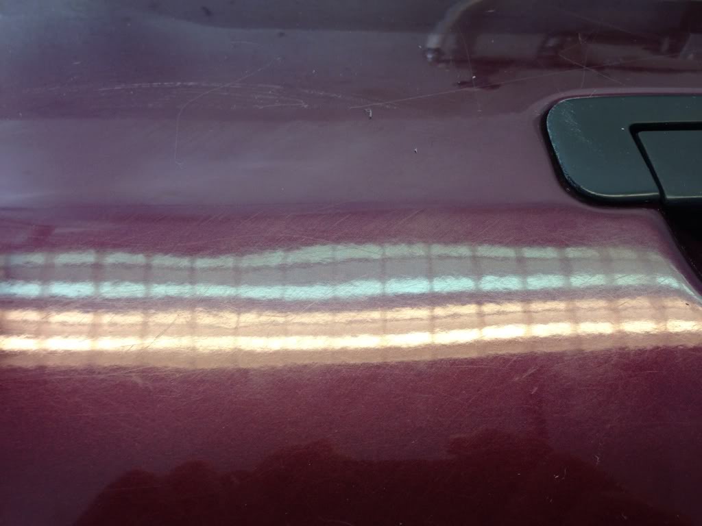

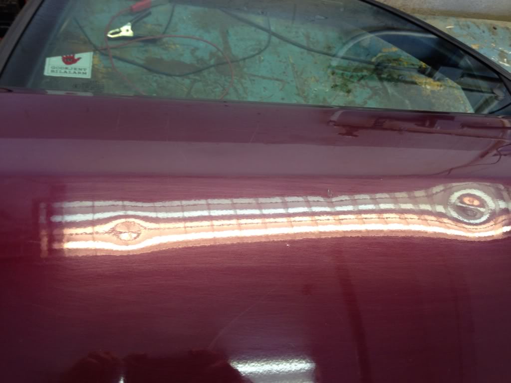

Bulken er nå dratt ut, du kan se "high points" ved sammentrekningen i gitteret fra lampa og må tappes ned med hammer og pigg.. Dette var mye mer tidkrevende å få bra enn selve limingen.
Her har jeg holdt på i ca. 10min med tapping. Ganske bra til å være 1 dags fartstid i min målestokk..

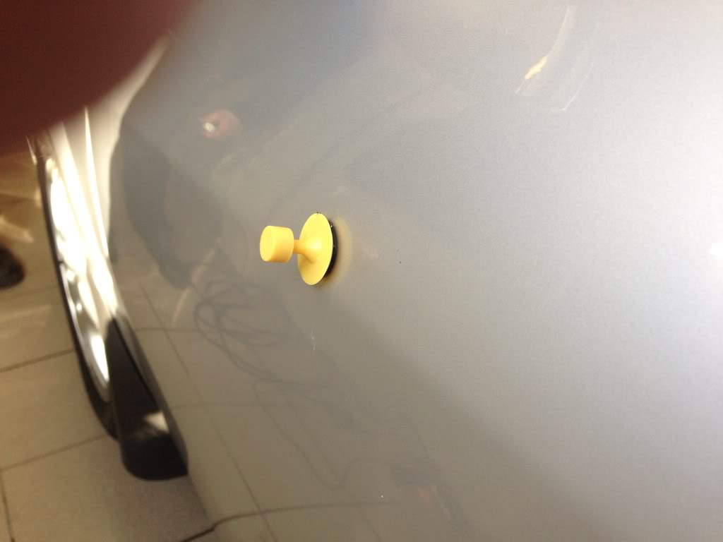

Så fant vi ut at jeg skulle prøve på bilen til en kollega. (Se den fine fingeren øverst på iPhone kameraet:)
46019AC6-520F-48E4-BB59-61FE40C38406-963

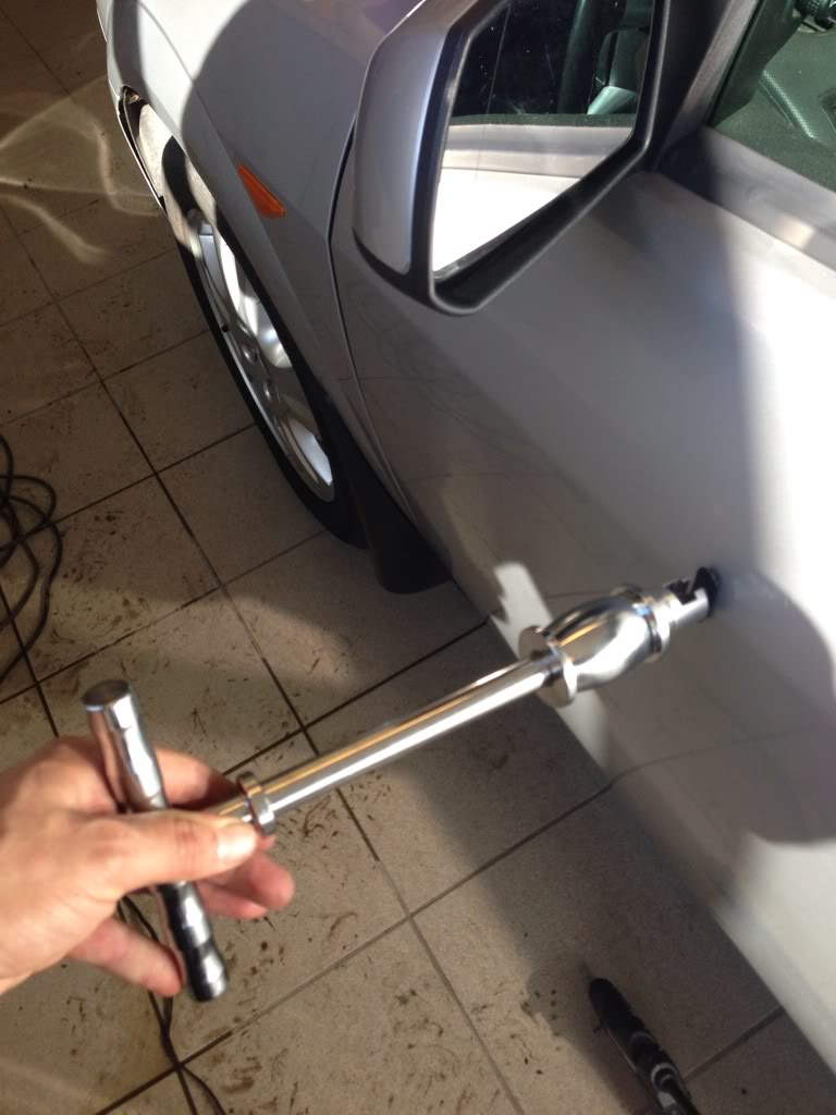

Måtte jo prøve glidehammeren også.. Atlas tab dette også, røyk før limet gikk!! Pokker!
DF3E08E5-0C62-413E-8745-724C5FB3FC70-963

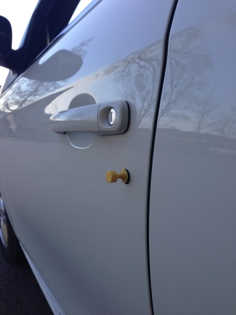

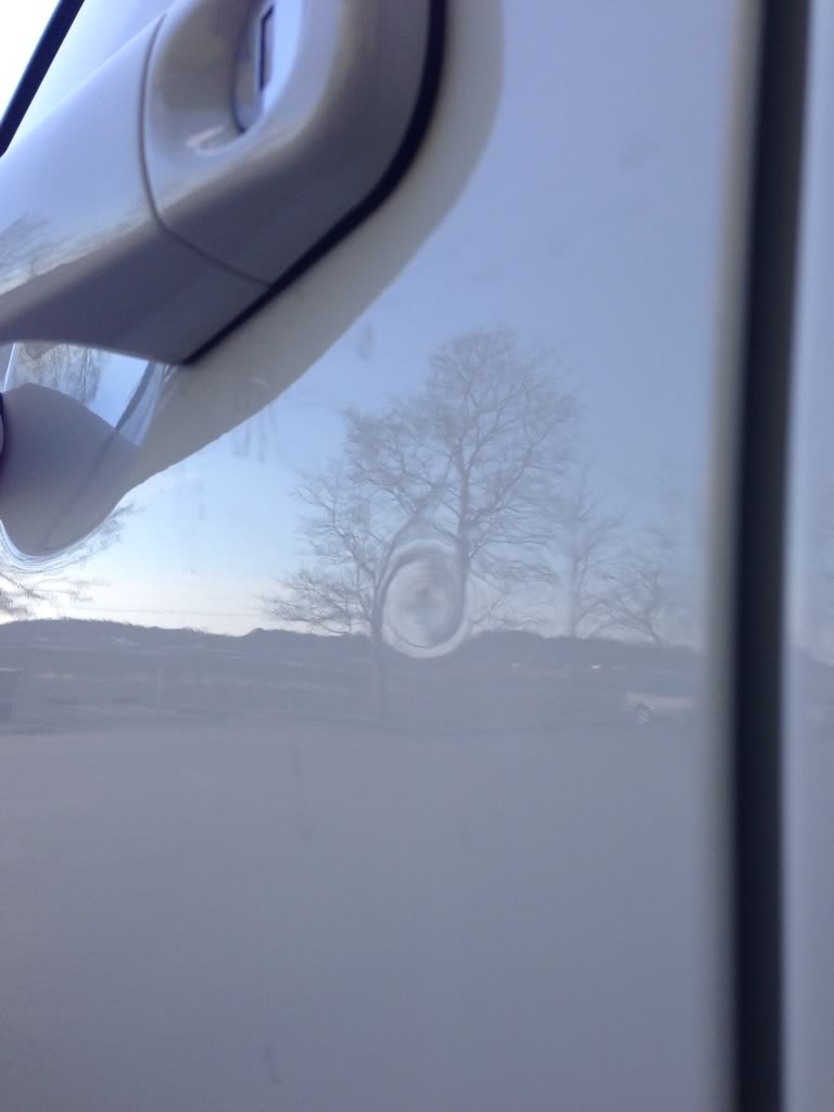

Rykte gikk og samboeren til en kollega kom med bilen sin.. Tre bulker, en på bagasjelokk, en på knekken på døra, og en på førerdøra under håndtaket. Det begynte å bli kjølig, så jeg husket ikke å ta bilder av to av de. Her kommer den på førerdøra under håndtaket.
9C69D590-659D-4041-842E-923D2B29BB3B-963
Tab limt på og jekkes ut.
AB527914-79CE-41FA-987E-F8AB82E98F97-963

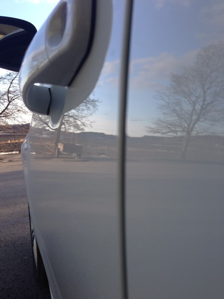

Første liming ga veldig bra resultat. Bulken sees fortsatt i horisonten akkurat i overgangen mellom skog og himmel. Ny liming og jekking!
06EB7CB8-C7F3-4BA4-9495-060F82E59B9C-963

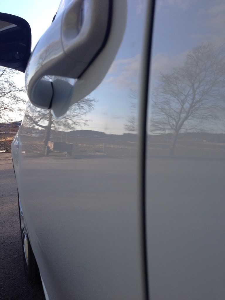

Etter andre forsøk med liming, hadde vi ikke lyst til mer. Resultatet ble veldig bra..
7BB44AB8-70D8-406A-B4C5-77796C46A0A7-963
Denne gangen ble bulken veldig lite synlig, og skarp i midten med litt lakkskade så vi ville ikke prøve mer. Bileieren var 100% sikker på at denne bulken ikke kom til å bli bra, men viste seg å bli desidert best.
