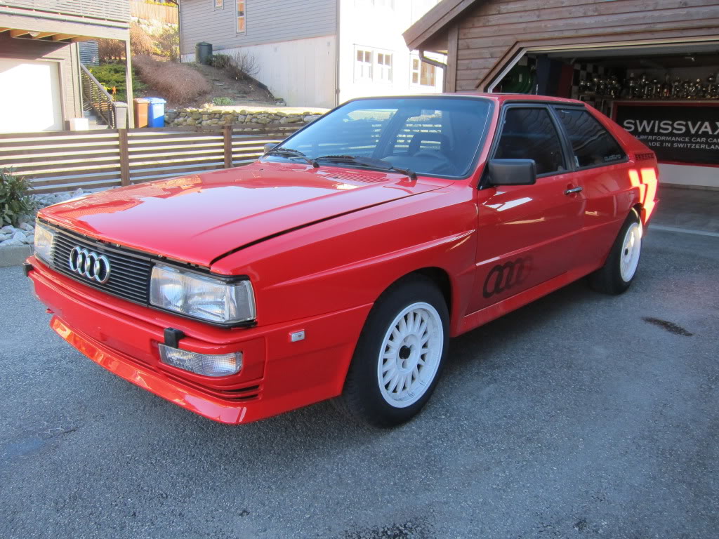

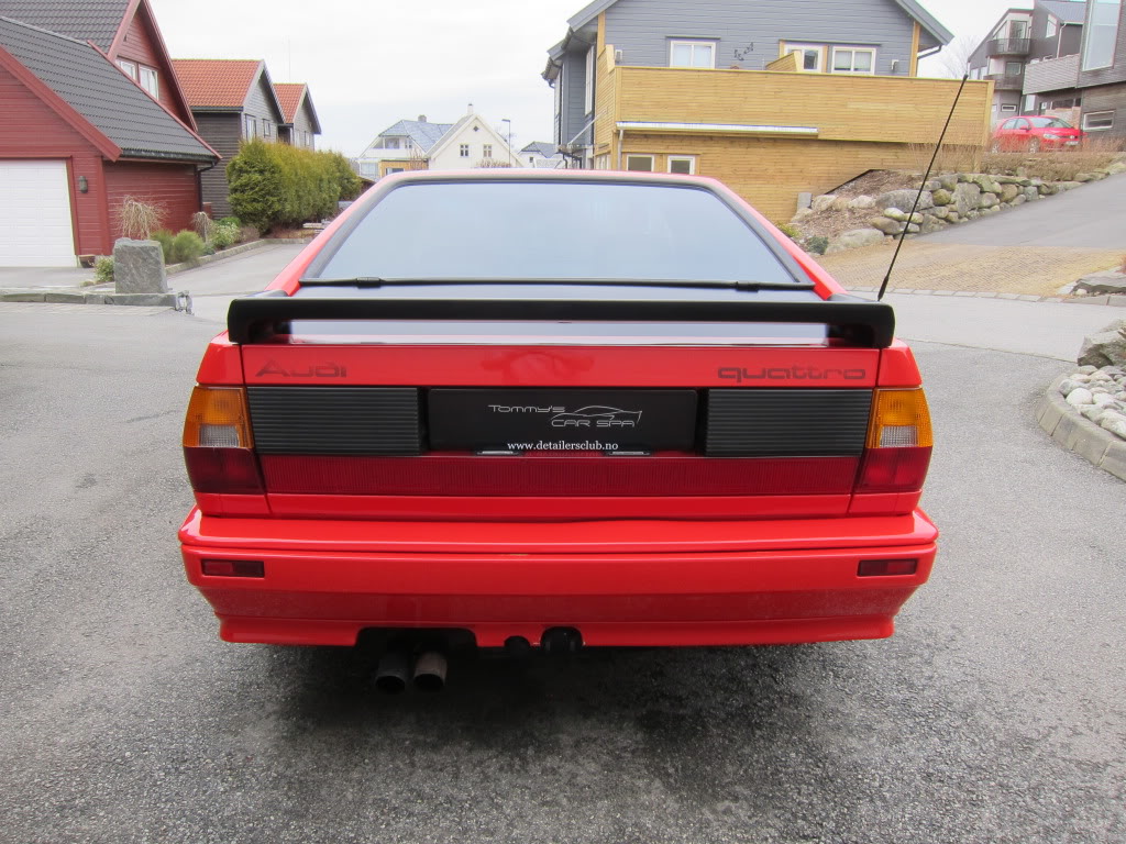

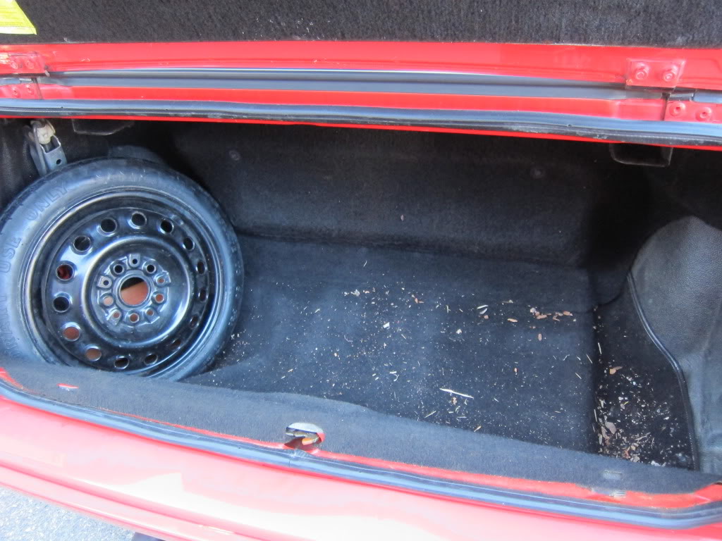

Denne bilen tilhører en kamerat av meg,å han kjøpte den for 8-10 år siden, å da med en kollisjons skade i fronten. Fronten er oppllakkert, men de har ikke truffet helt på fargen, men eieren ville ha den i grei bruks stand, så vil den nok få en hel lakkering om noen år. Interiøret var også ganske møkkete, og det var begynt å komme mugg enkelte plasser.
Her er noen bilder fra ankomst.

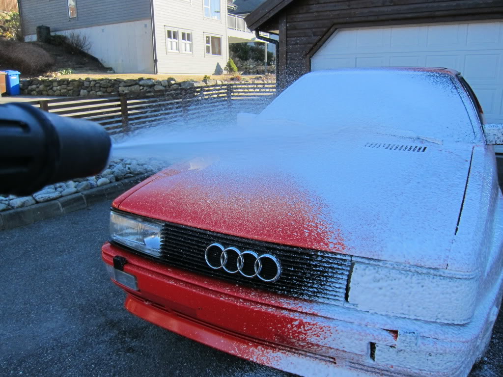

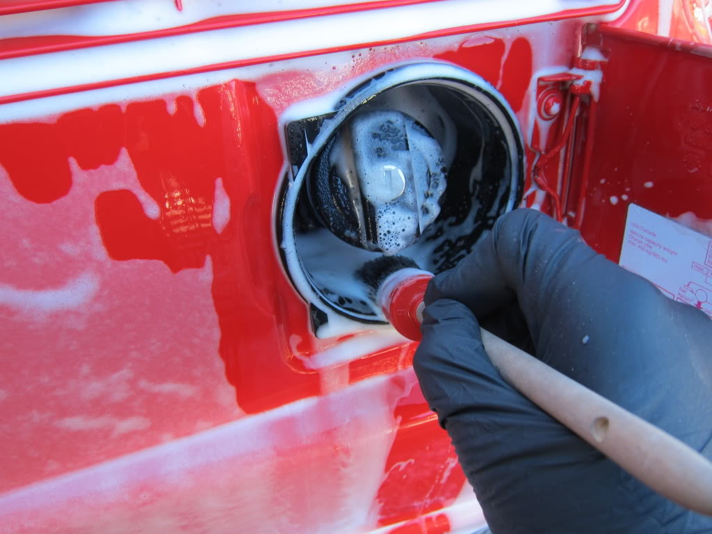

Så etter 6-8 min virketid på PB og P21s, så ble bilen skumlagt med en blanding av CG greame reaper, og CG c+wg
Renner av litt møkk

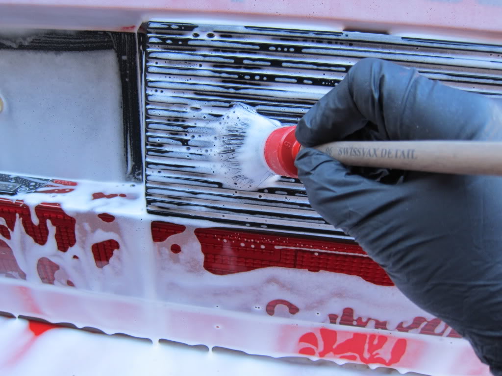

Å mens skummet fikk virke, så supplerte jeg med MG apc og detail brush på trange steder.

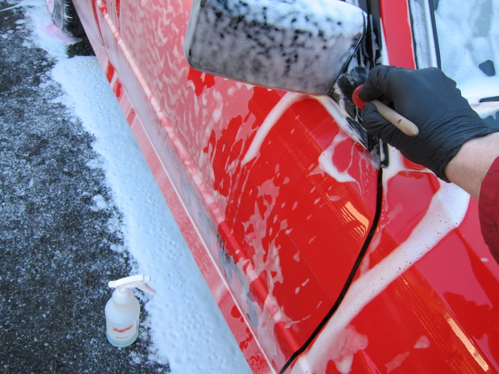

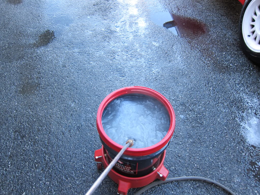

Denne ble avspylt etter ca 10 min, så ble gritguard bøtta ladet med SV carbath, og SV washpudel.
Blander og skummer opp såpen

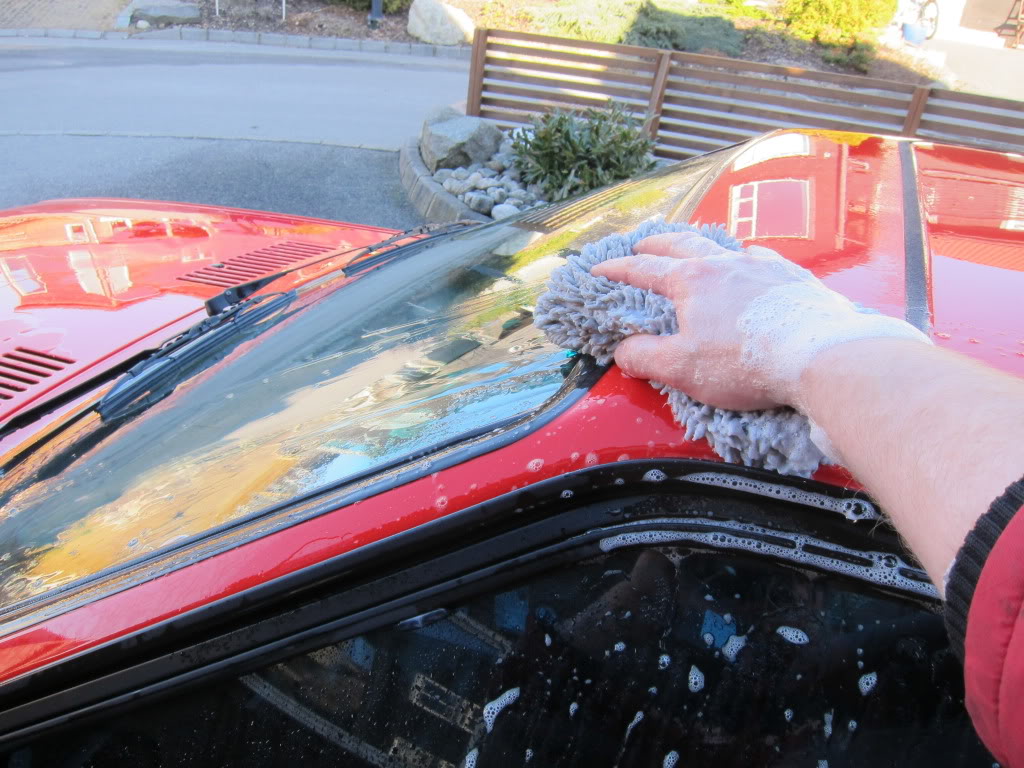

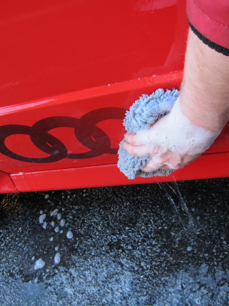

Så var det berøringsvask, starter fra toppen, og jobber nedover.

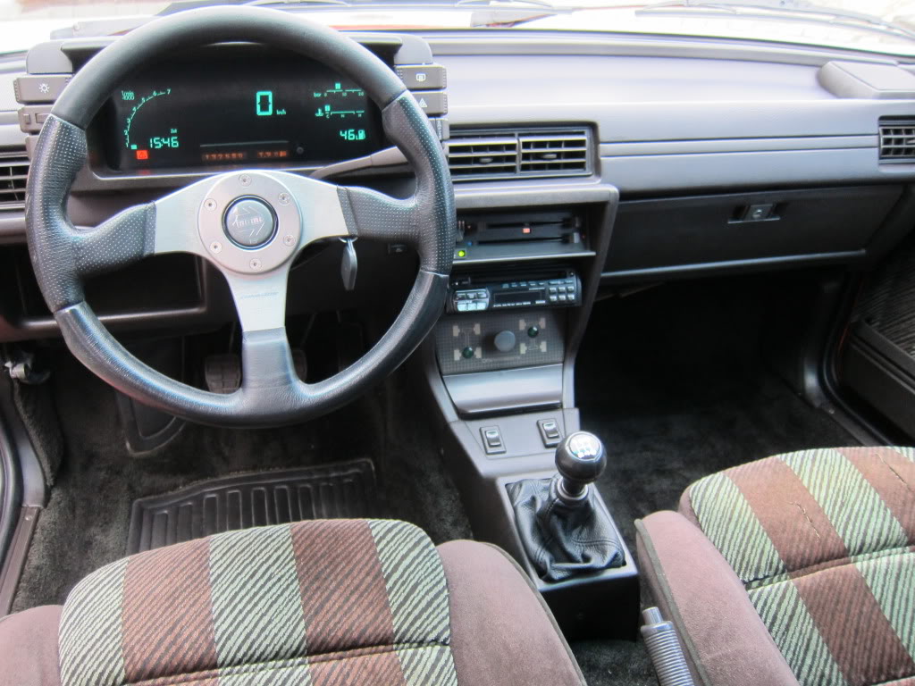

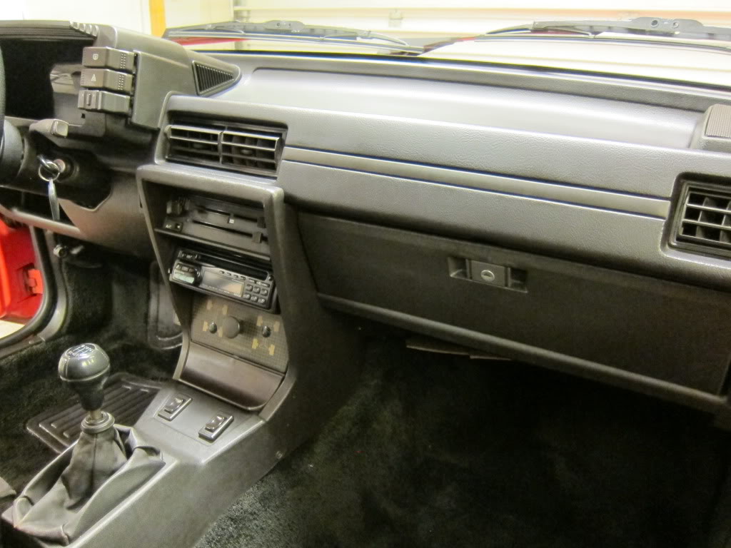

Eieren hadde fått tak i en gammel alpine cd spiller, som skulle matche interiør og belysning, men det var litt "spagetti" å rydde opp i.
Etter en liten stund med div kabelsko, så var det ISO kobling på plass i bilen.
Å belysningen så ut til å matche bra.

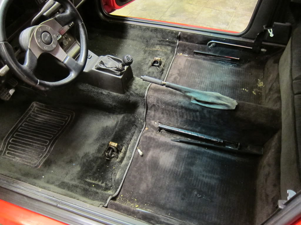

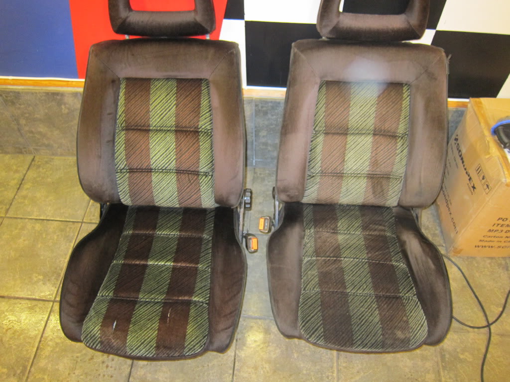

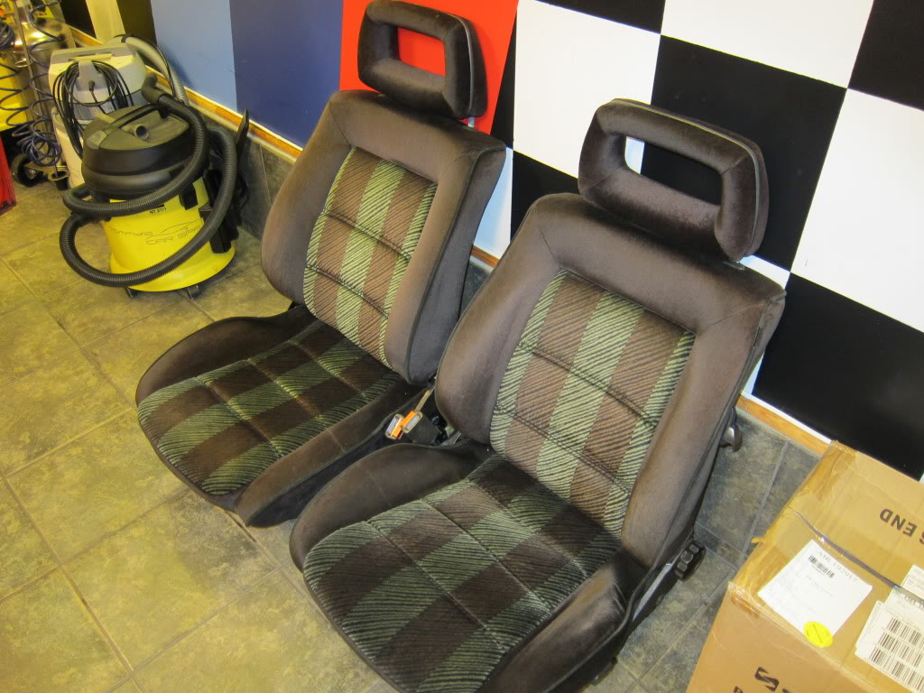

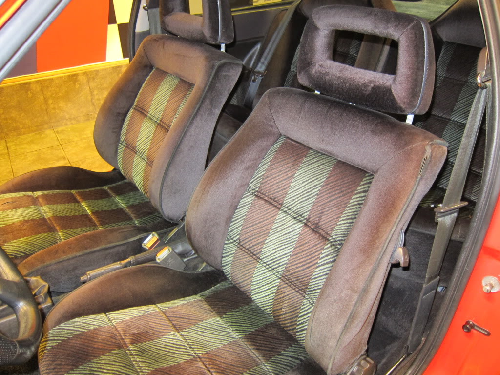

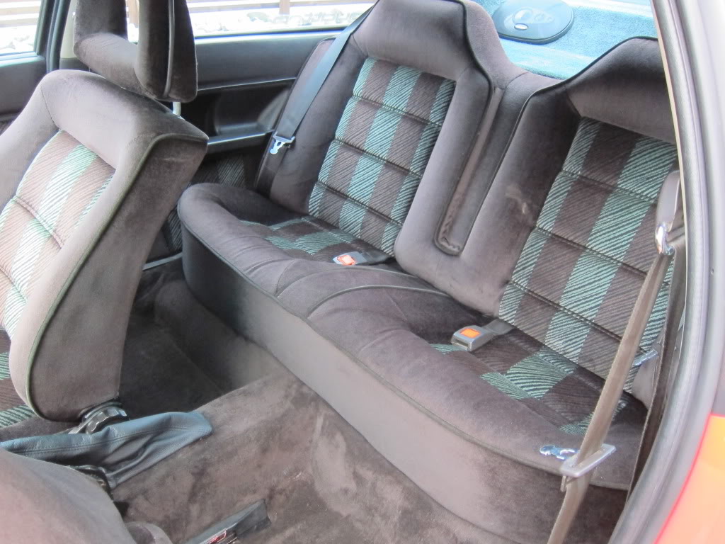

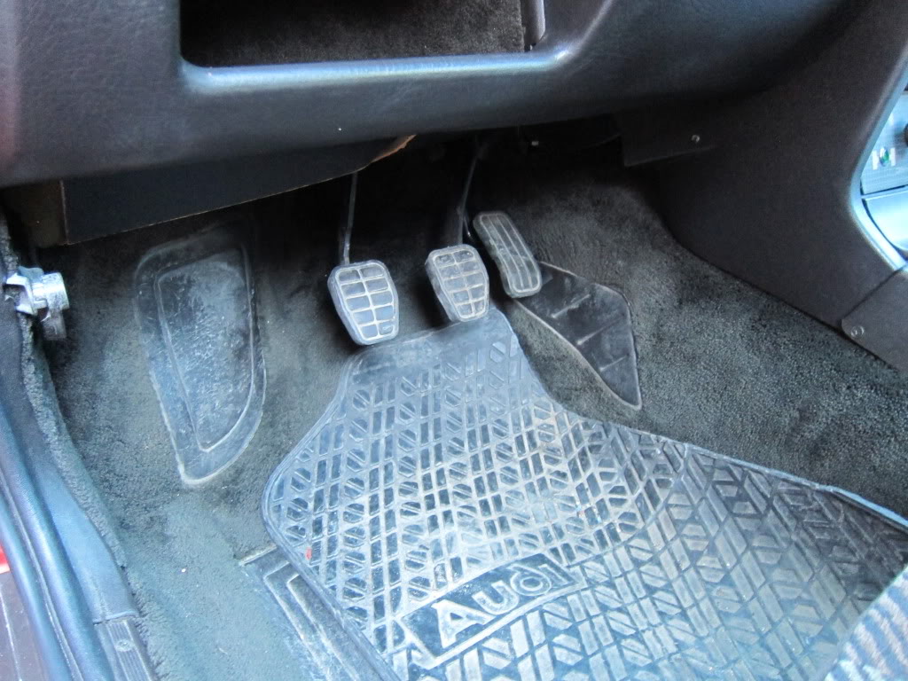

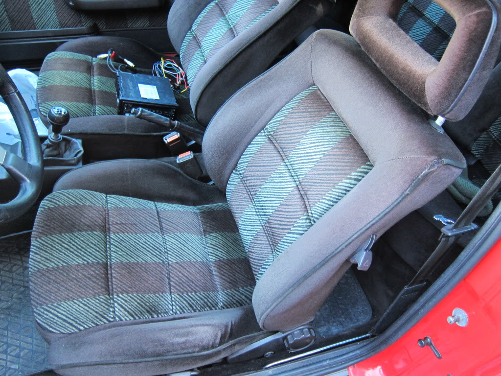

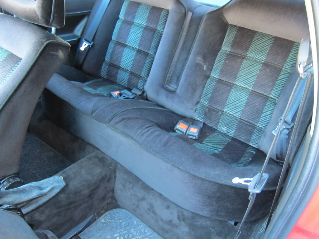

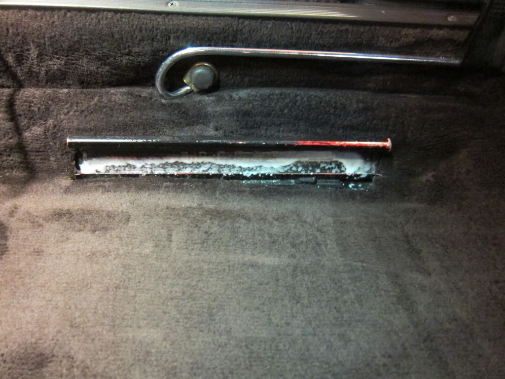

Så var det klart for å gå løs på interiøret, så det første som ble gjort, var å ta yt fremstolene.
Da så det slik ut

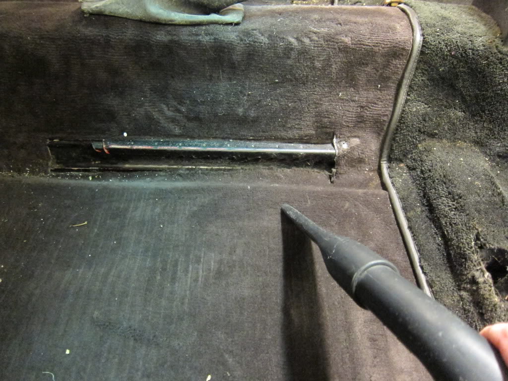

Så var det først en runde med støvsugeren.
Så ble Foma combivak klargjort, med litt skumdemper, og en skvett CG lemon lime scent i skyllevannet, for litt friskere lukt.

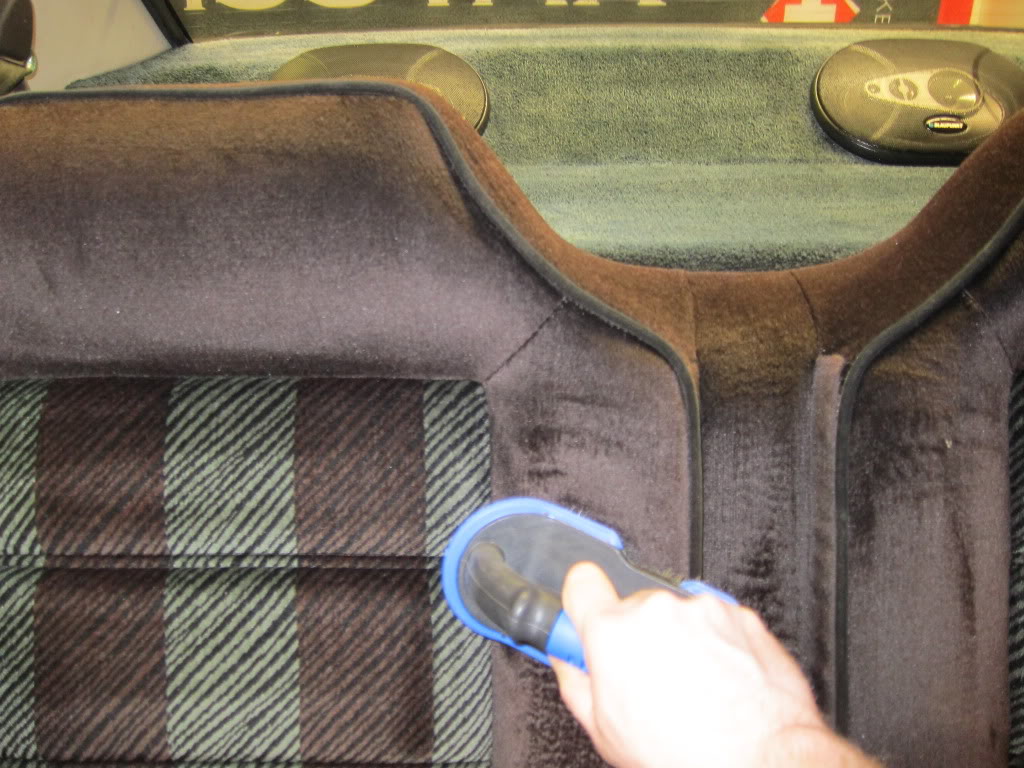

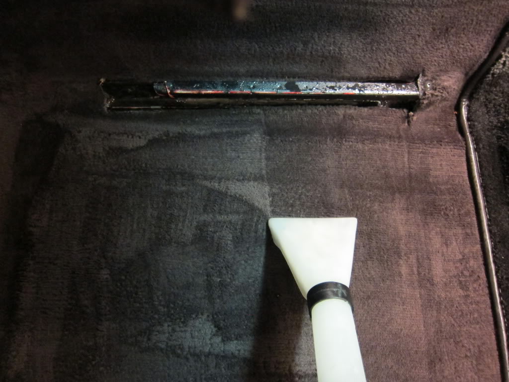

Sprayet på MG apc 1:5 på tepper og seter, og jobbet inn med en interiørbøste
Så ble møkka skyllt og sugd opp
Her er høyre side renset, og man ser med en gan hvor "fluffy" teppet ble der etter rens.
Taket fikk også en runde med MF og apc, og her er en 50/50
Interiørdetaljer ellers ble også vasket med MF og apc
Detail sticks på trange steder
Her er venstre stol renset ferdig.
Vinduer vaskes med SV crystal, og lofritt papir.
Så ble plastdetaljer i interiøret gått over en gang til med SV quick interior finish, for en naturlig look.
Interiøret ble tørket ved hjelp av en Defa varmevifte som ble flyttet rundt
Å som man ser, så vardet en del møkk.

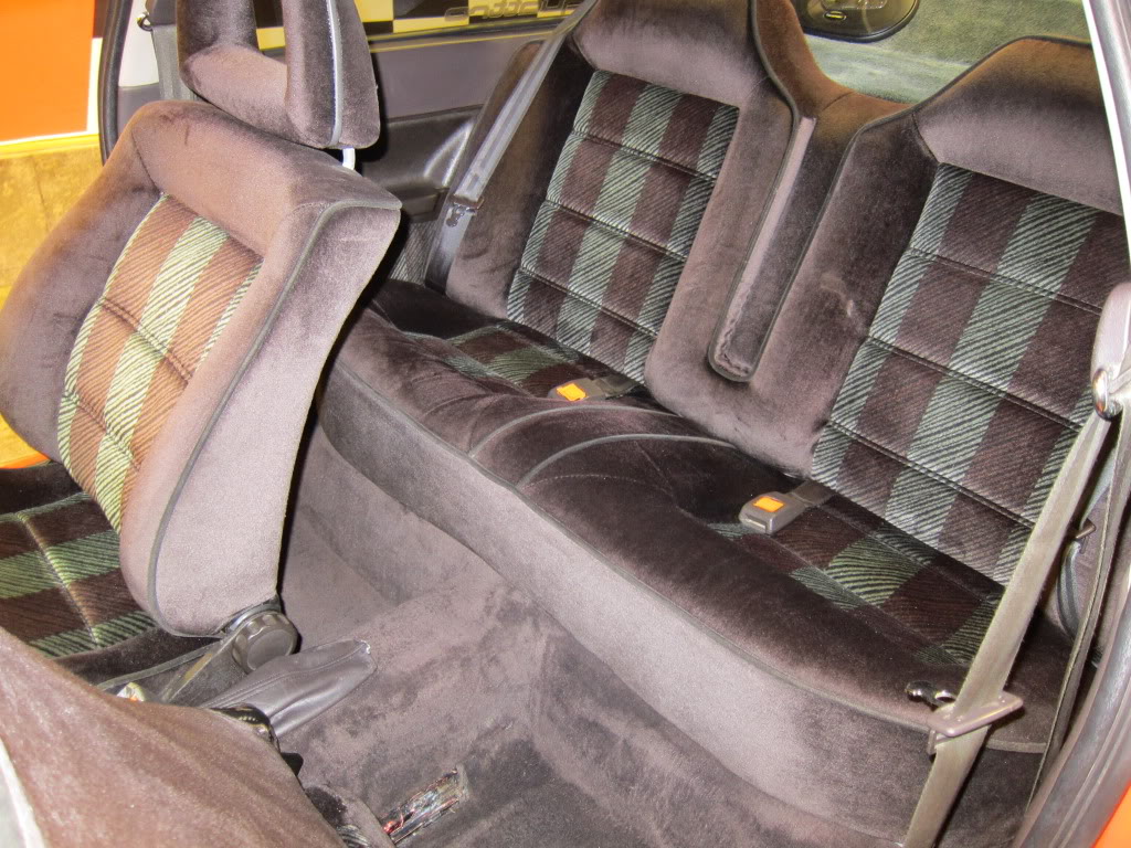

Alt stoff ble behandlet med 2 lag CG fabric guard.
Glideskinnene til fremstolene ble smørt opp, før de ble satt på plass i bilen.

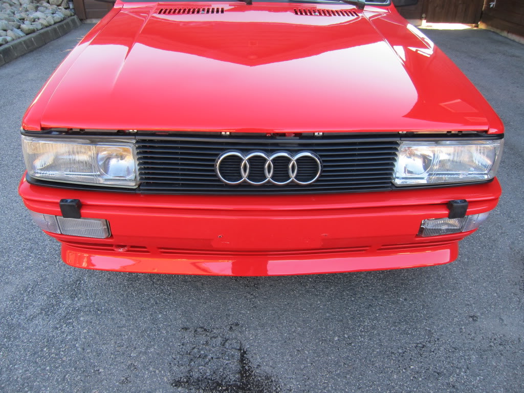

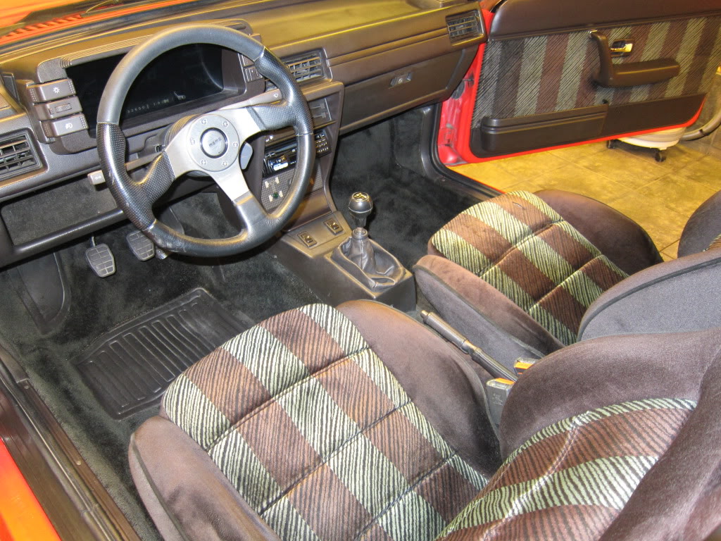

Noen ferdigbilder

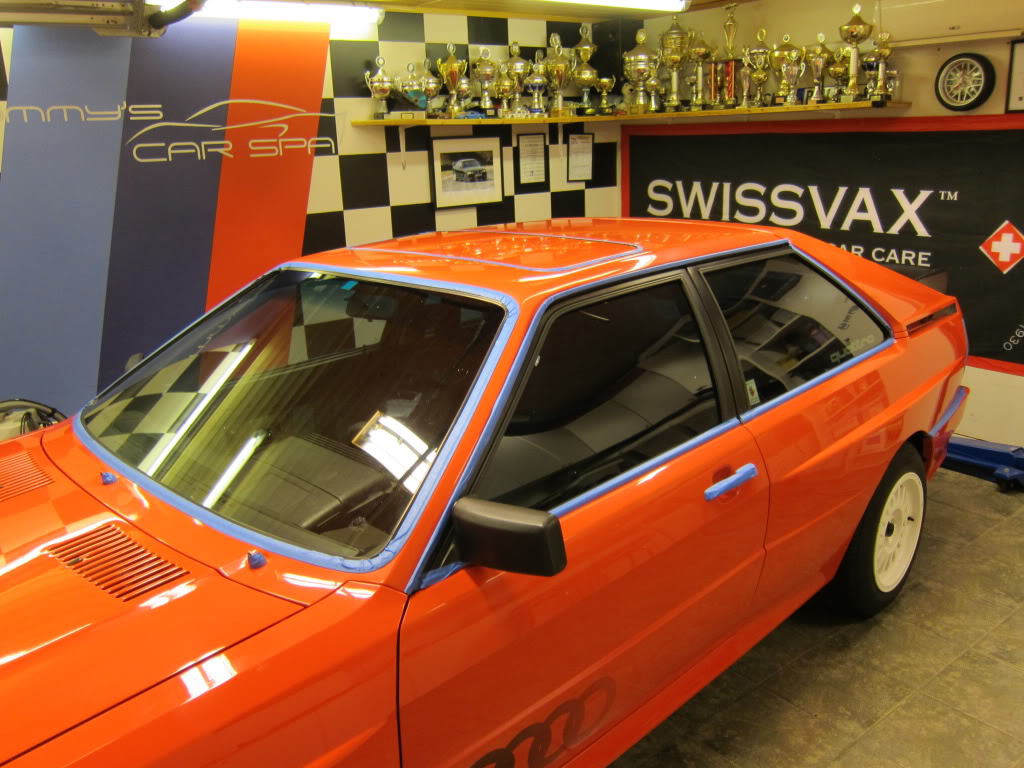

Så var det klar for eksteriør, og først er det litt maskering.

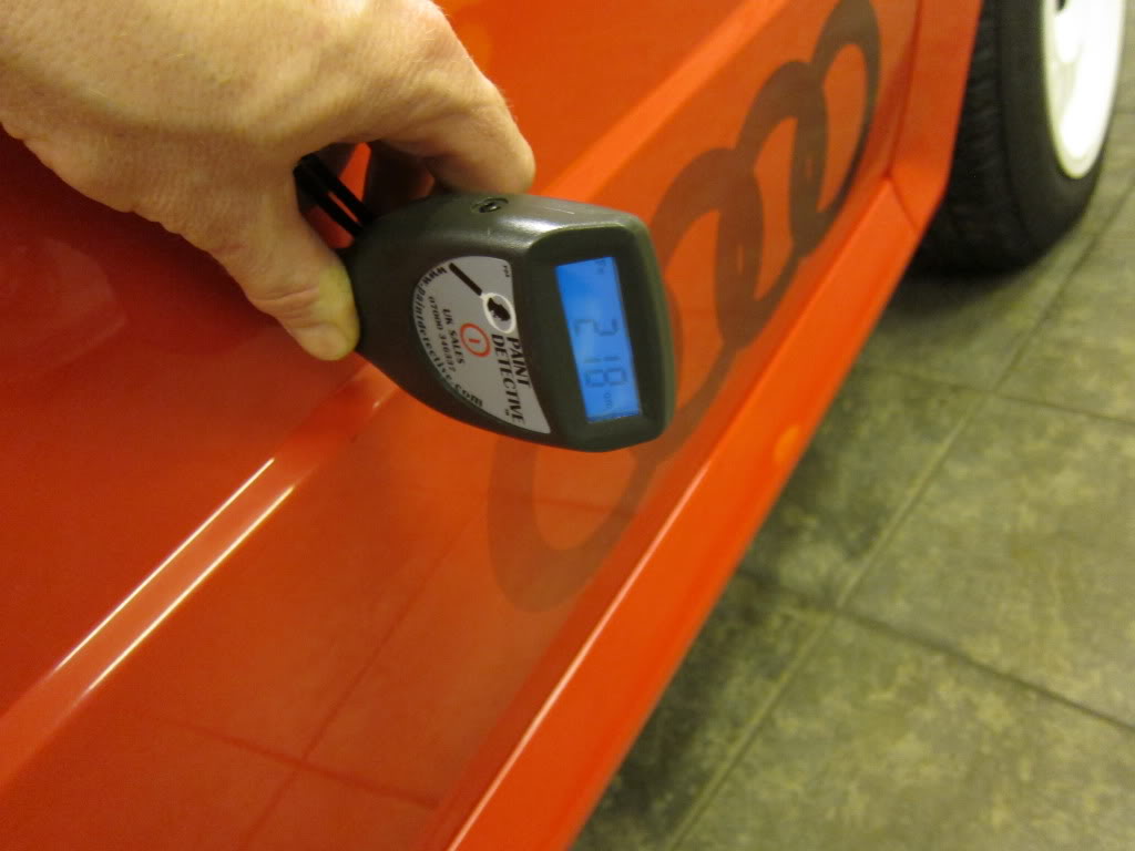

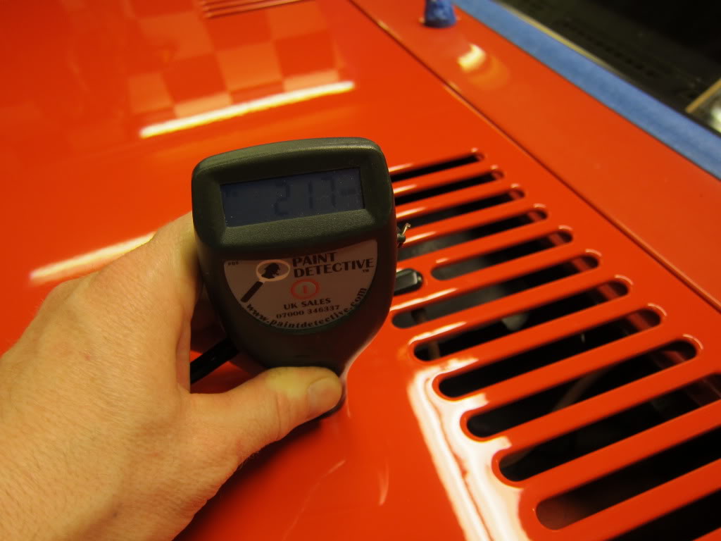

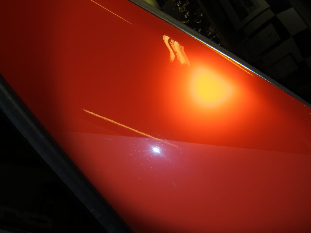

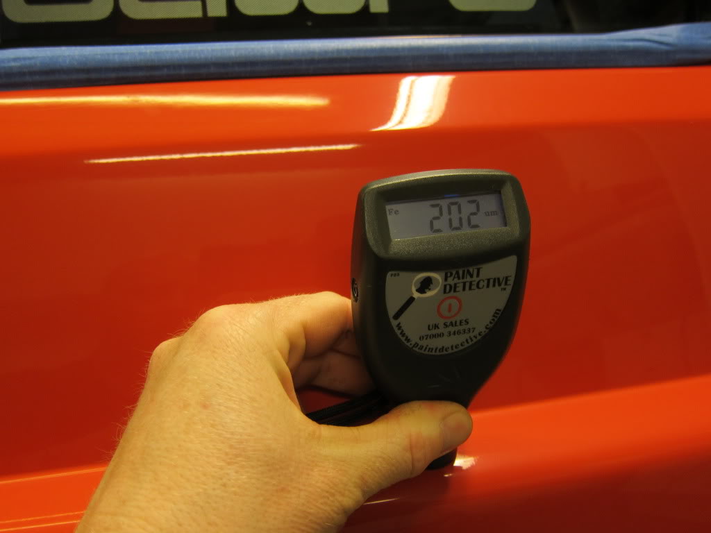

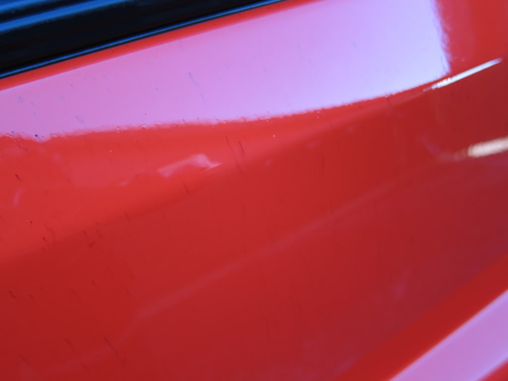

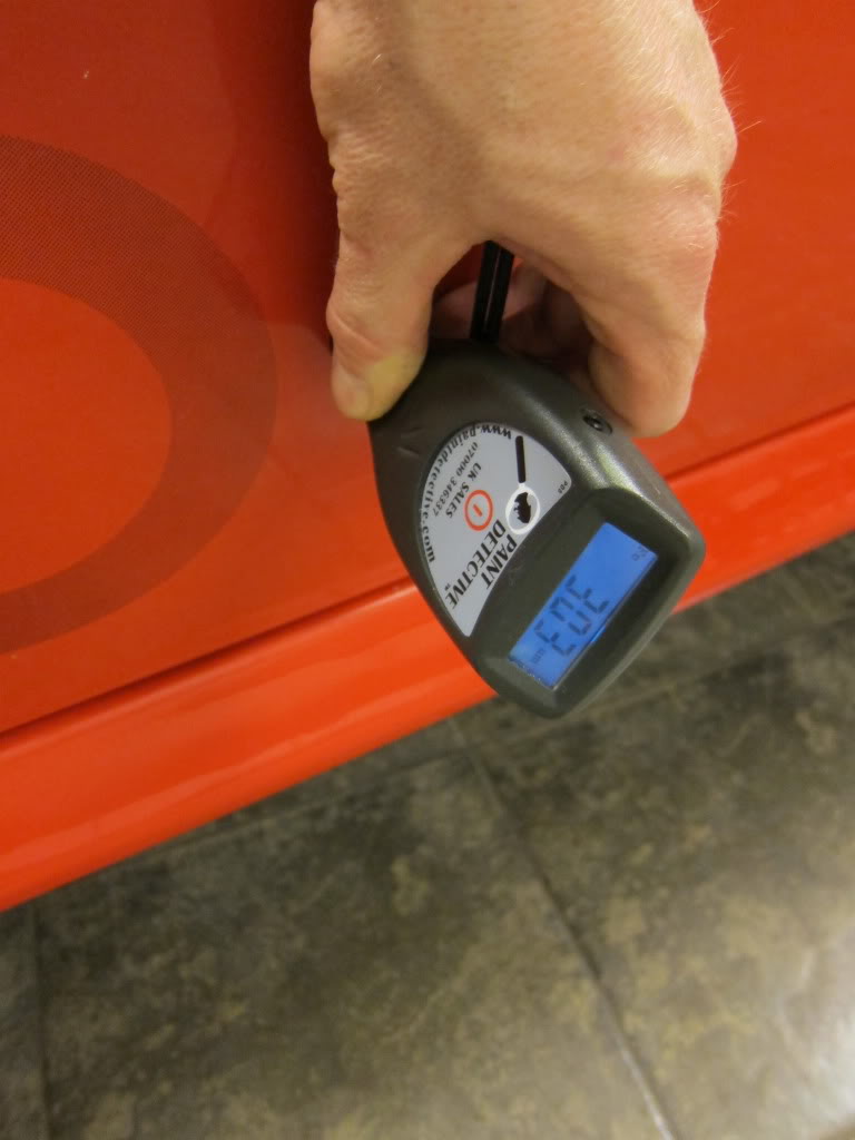

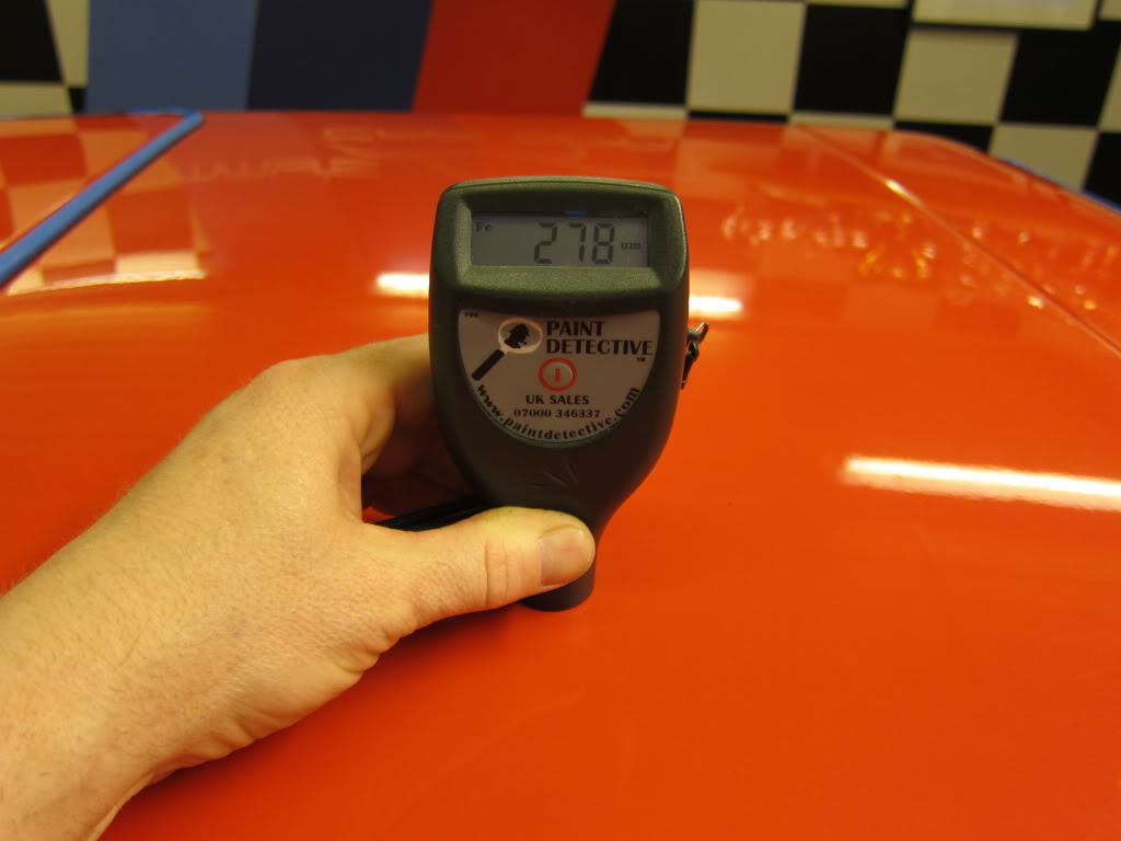

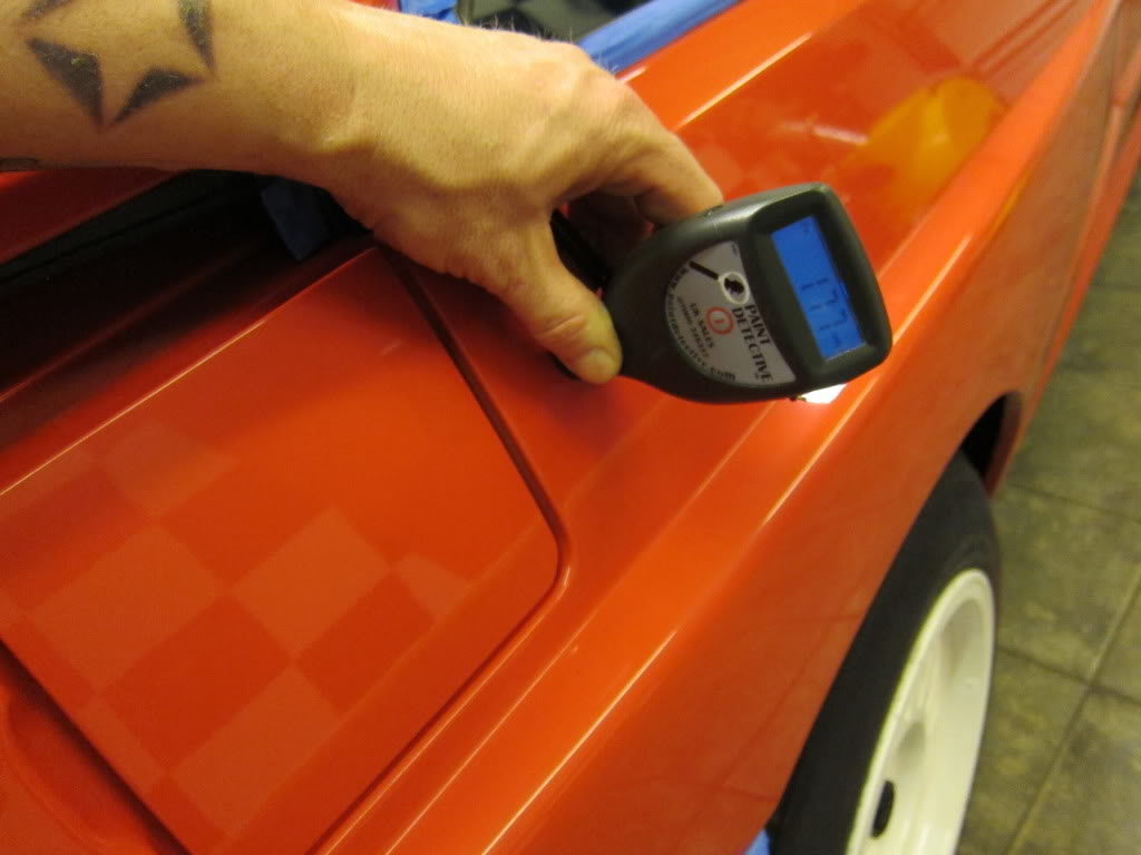

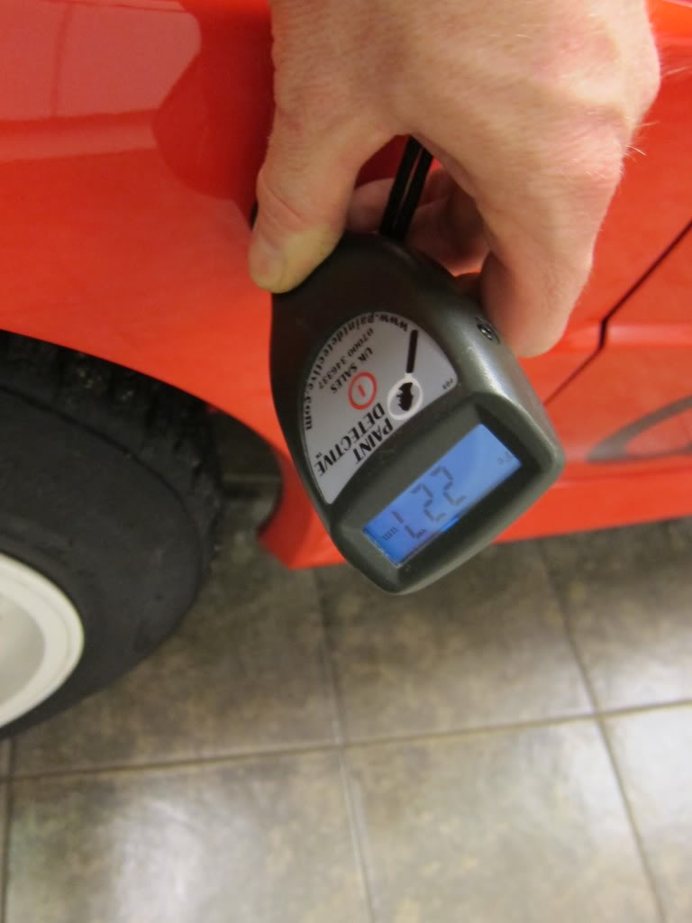

Så litt lakkmåling. Hele bilen har vert omlakkert, og i tillegg er fronten nylakkert.

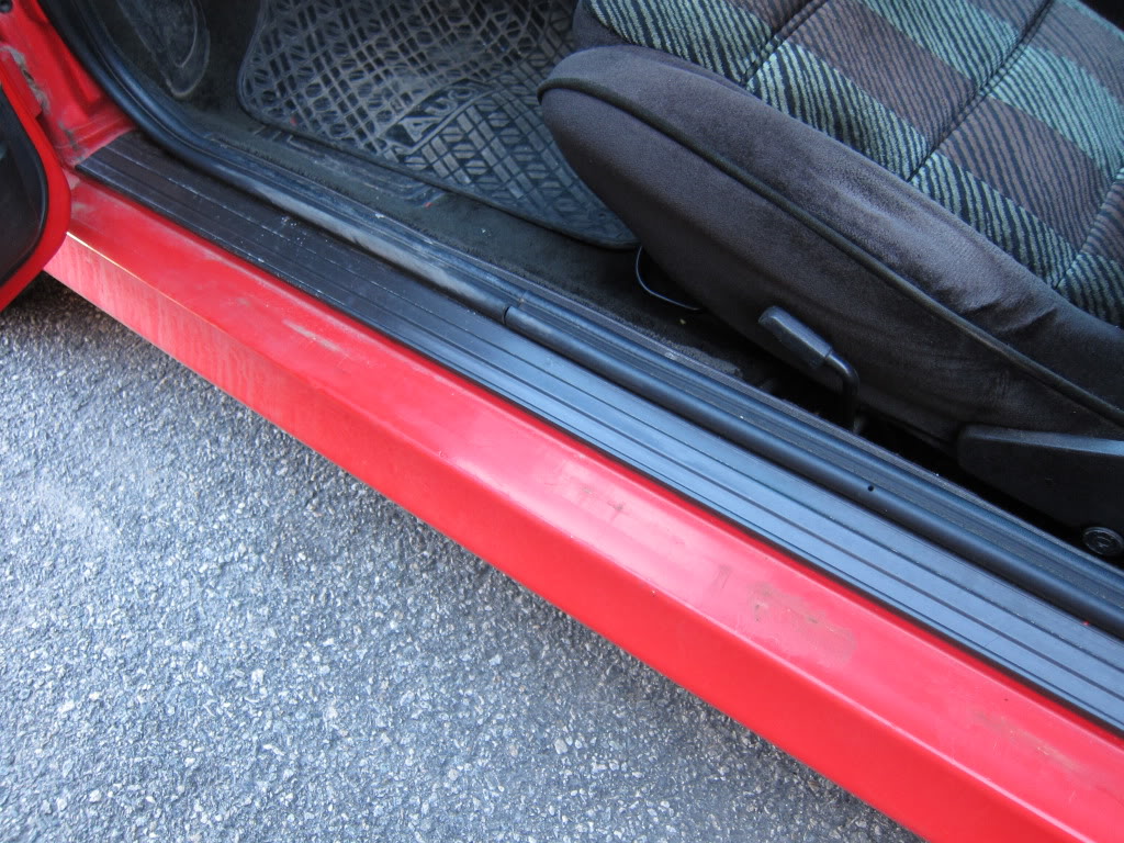

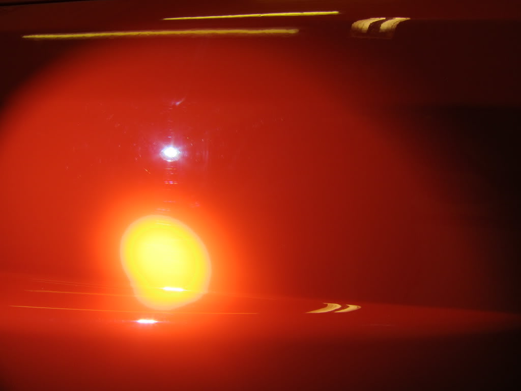

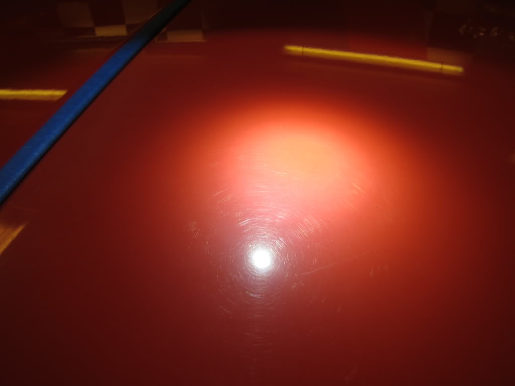

Tilstanden på lakken, var en del swirls, og død lakk. Faktisk lite RDS
Her er forskjell mellom nylakkert forskjerm, og gammel dør.
Det samme på kanal.

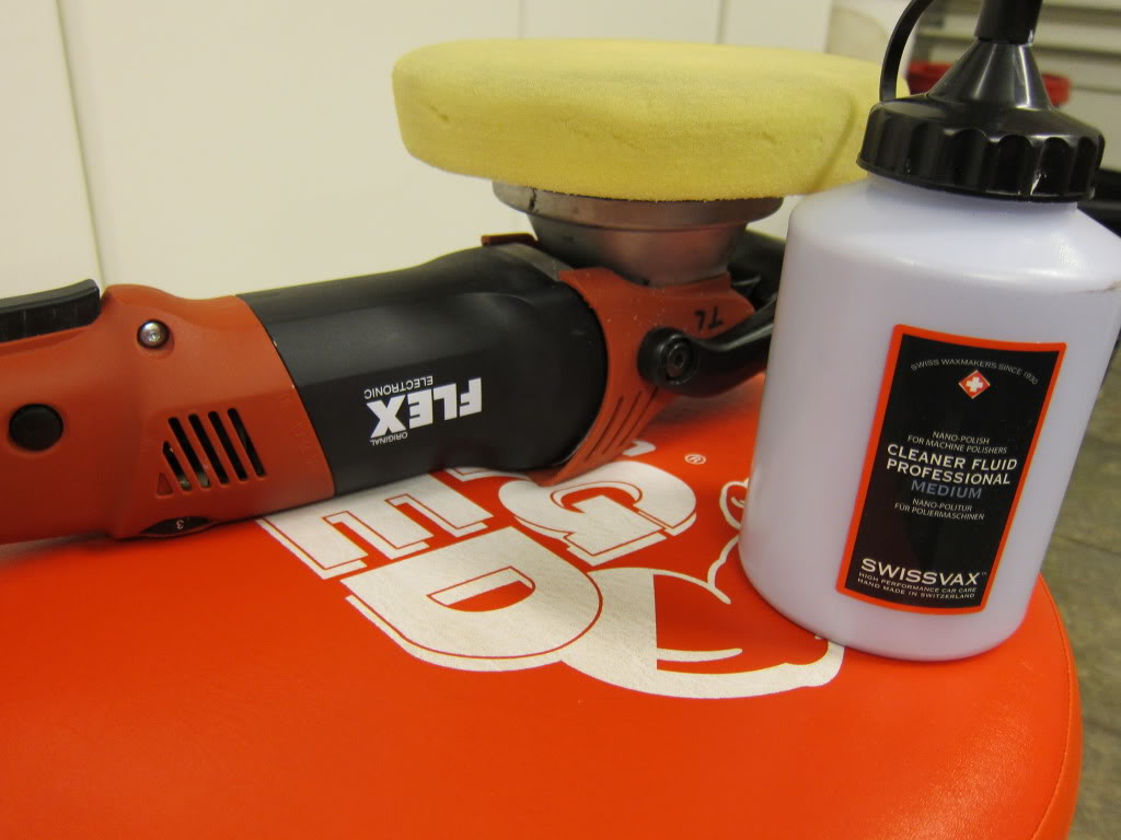

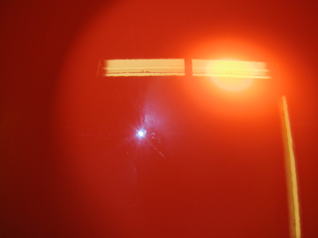

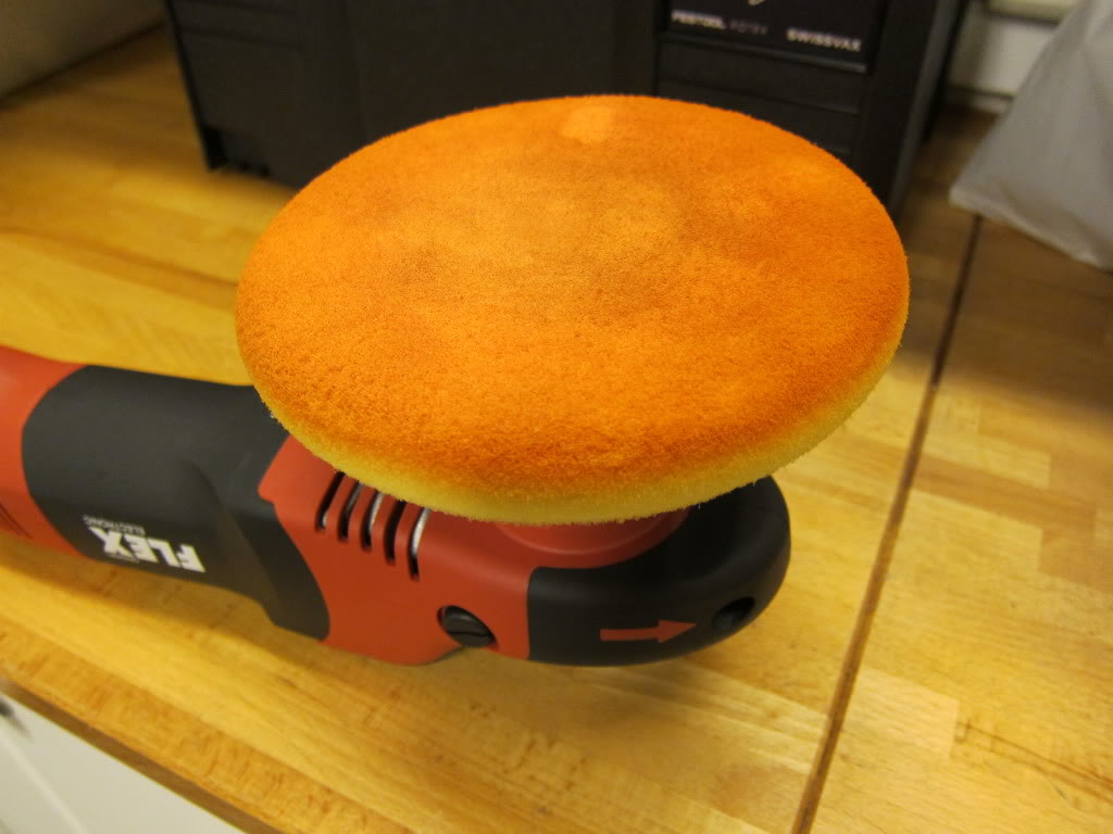

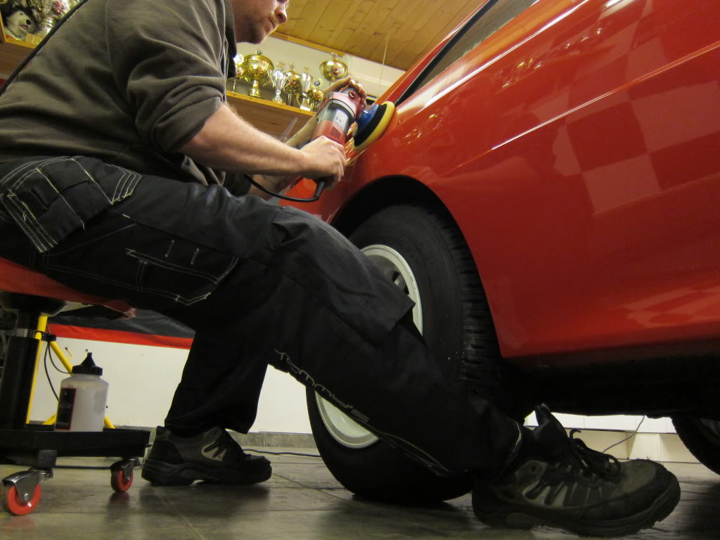

Ladet Flex roterendes med Scholl gul pute, og SV cfp strong, å her er etter et pass.

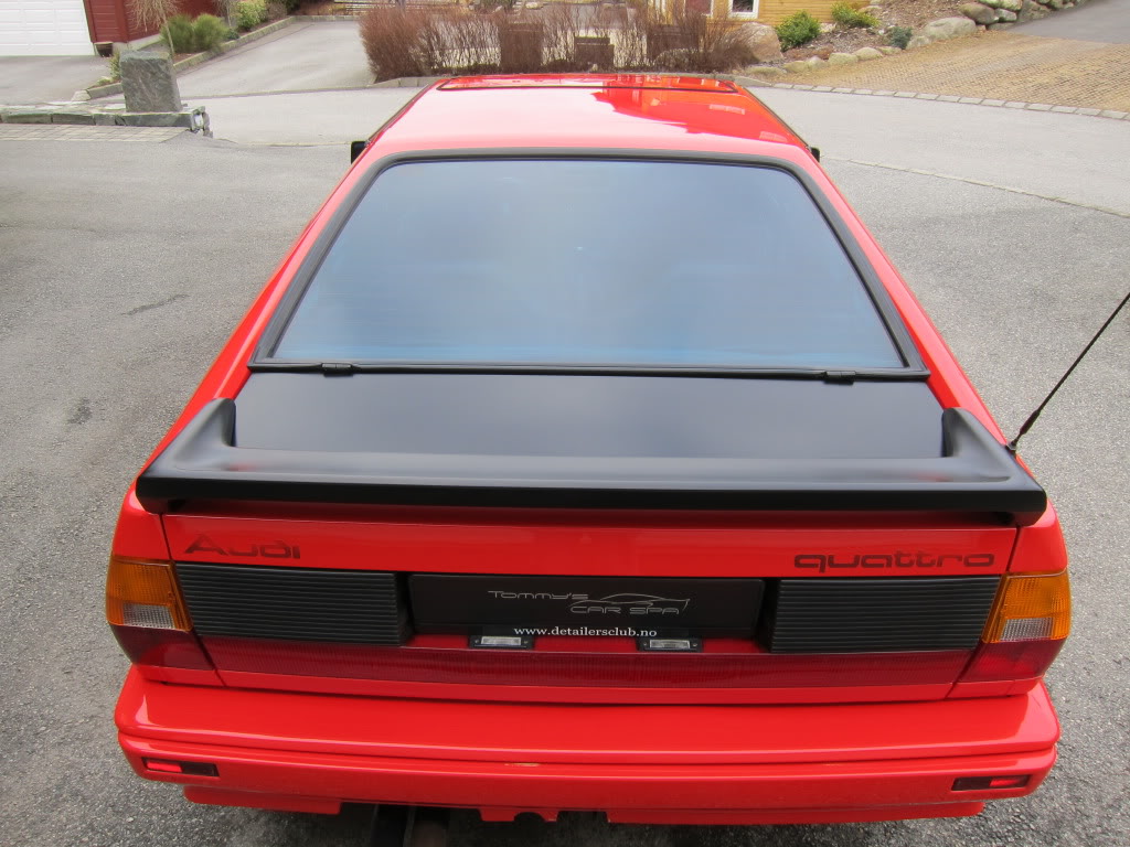

Bakvingen ble også demontert, for bedre adkomst

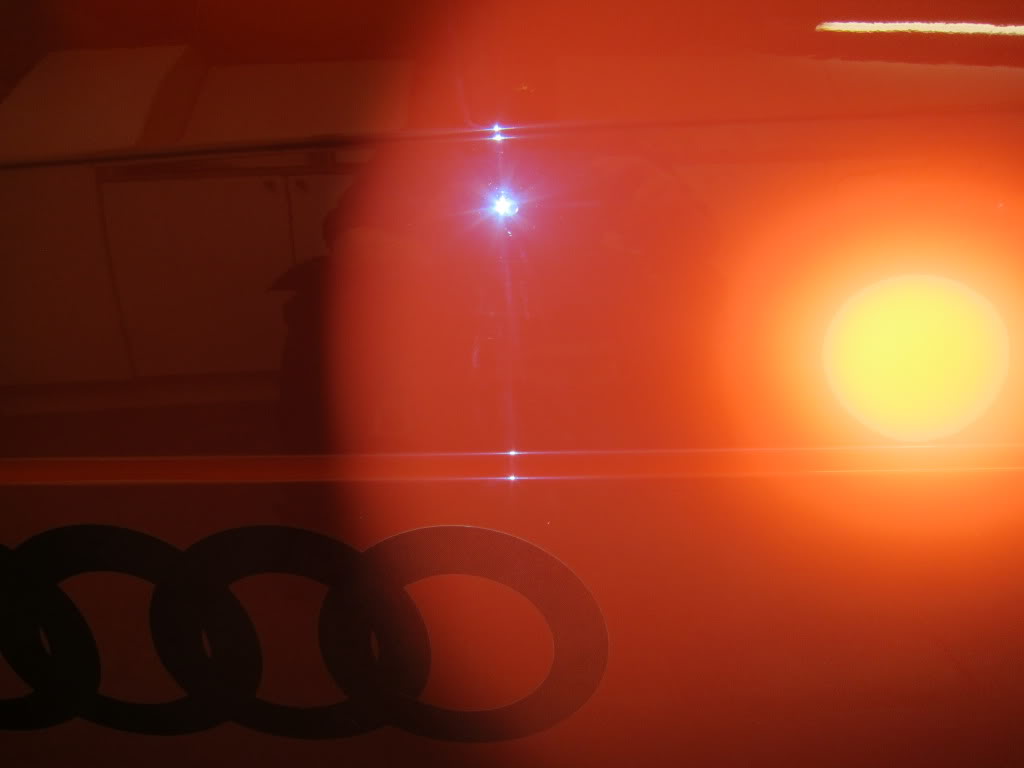

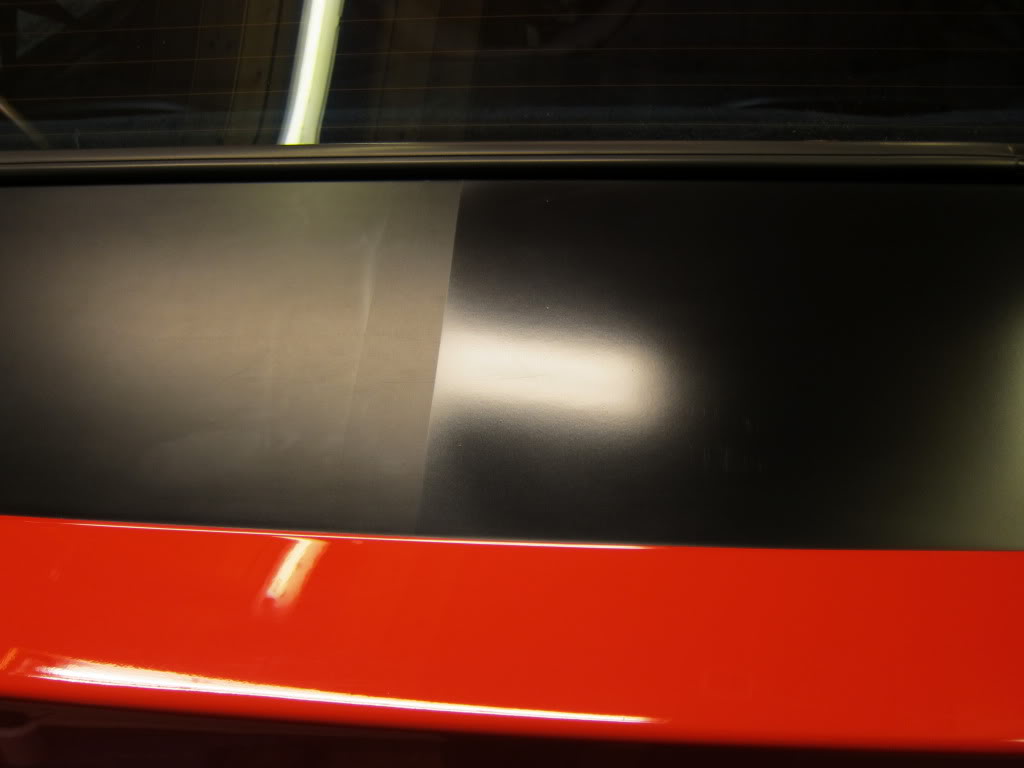

Her er også en 50/50, etter en runde med SV cfp strong. Jeg endte vel opp med å kjøre 2-3 pass med denne komboen, på ca 1500 rpm på maskinen, og så gikk jeg rett av.

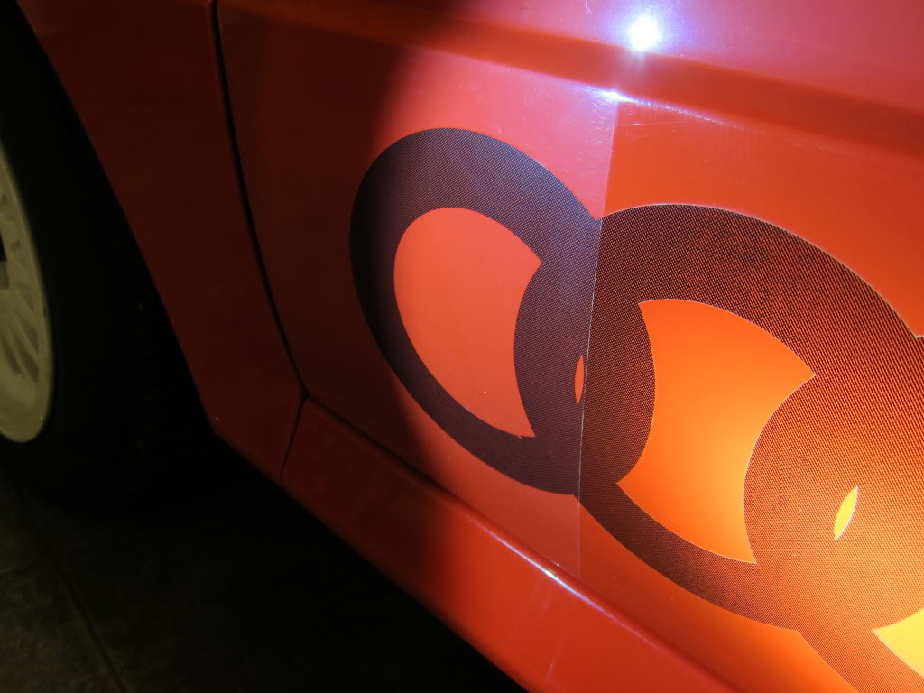

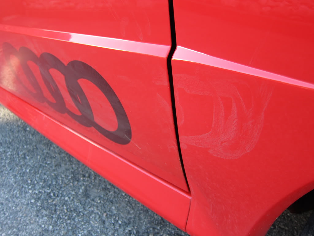

Kjørte faktisk samme kombo over dekoren på dørene også, men med litt lavere RPM, og lite press.
Å det blir jo litt hologrammer av slikt.

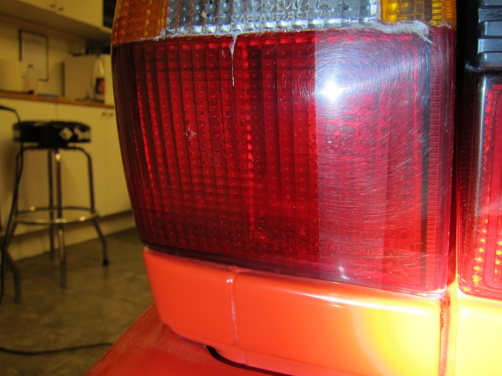

50/50 av baklykt. Ville ikke gå for hardt til verks, ettersom disse var gamle å sprø.
Å ja det var SS lakk på denne, så det ble byttet en del pads.

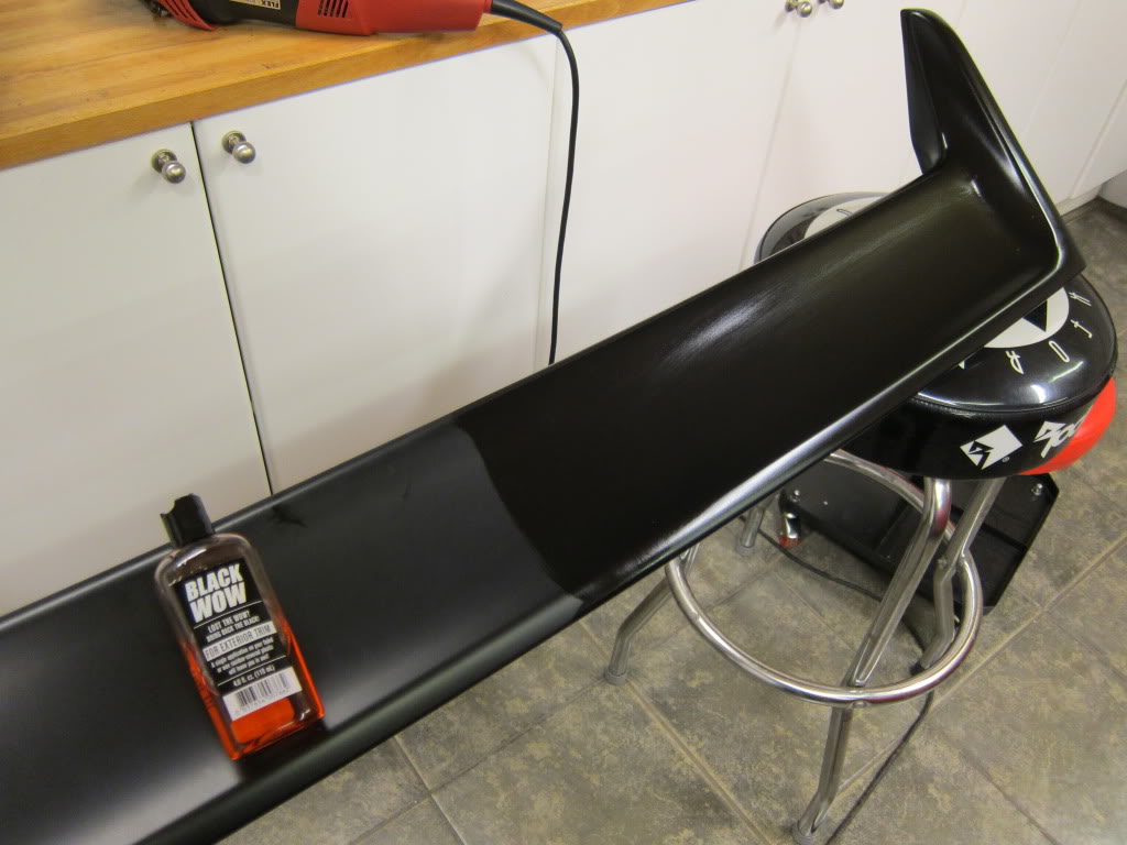

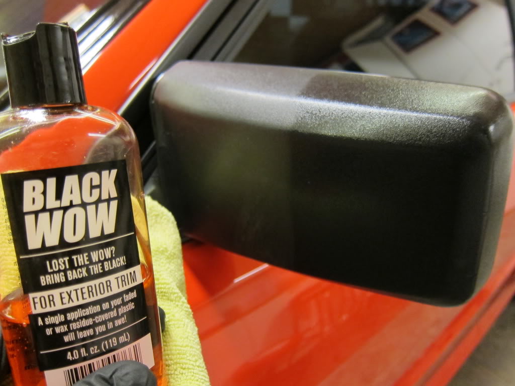

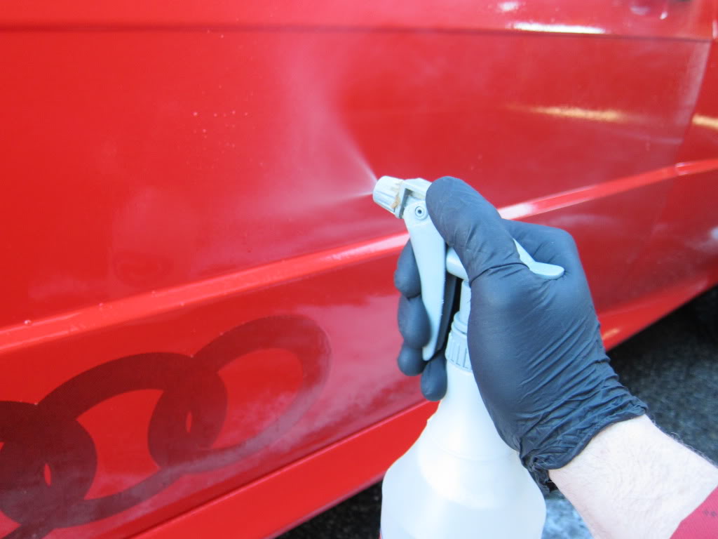

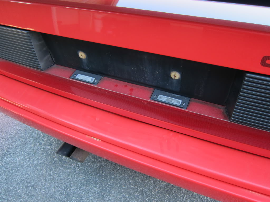

Bakvingen fikk en runde med Black wow, som fikk godgjøre seg over natten.

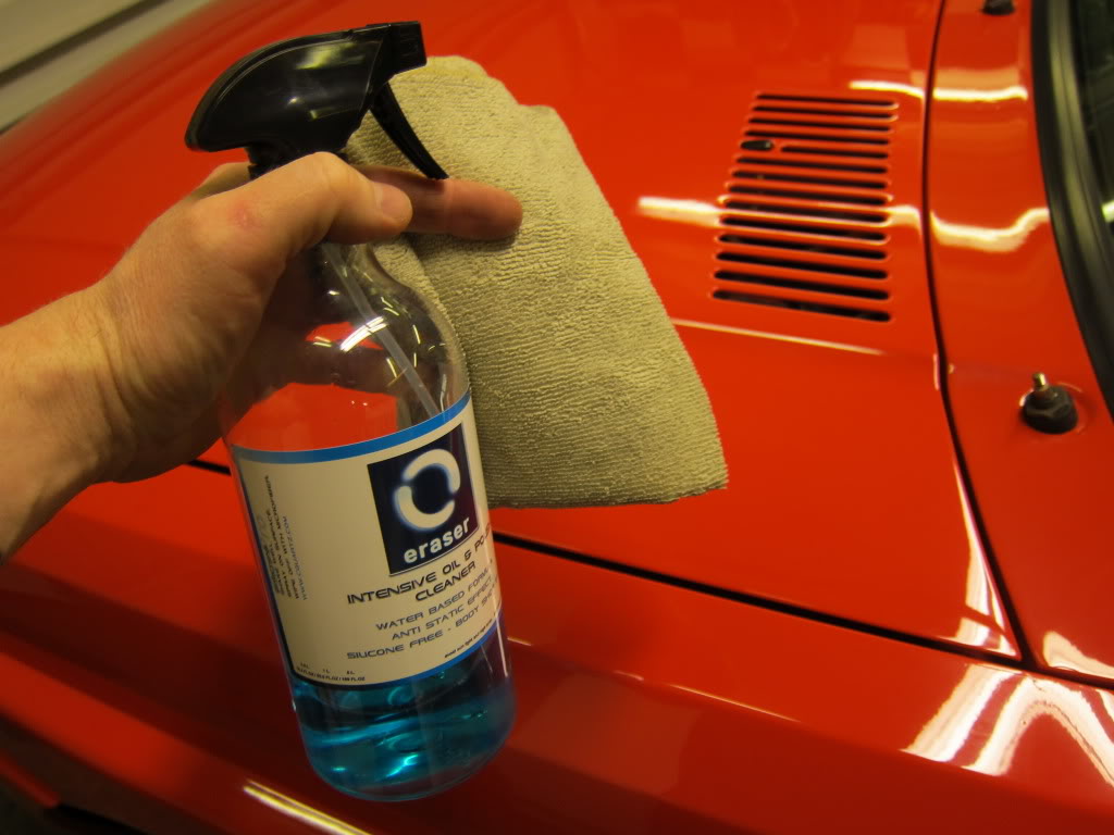

Så ble det tatt en wipedown med carpro eraser.

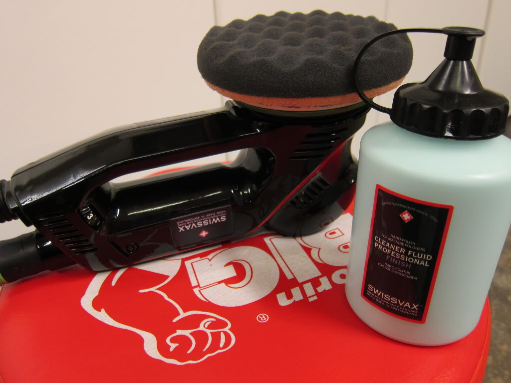

Så til 3. steg, som består av SV DA, sort finishing pad, og SV cfp finish, for å hente ut den siste glansen, og tilføre lakken prevax olje.

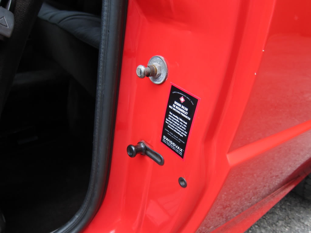

Så var det klart for voks, å valget falt på en SV voks, som jeg bare liker bedre og bedre, nemlig Mystery
Gummilister fikk en runde med SV seal feed
Annen plast ble pleiet med Black wow

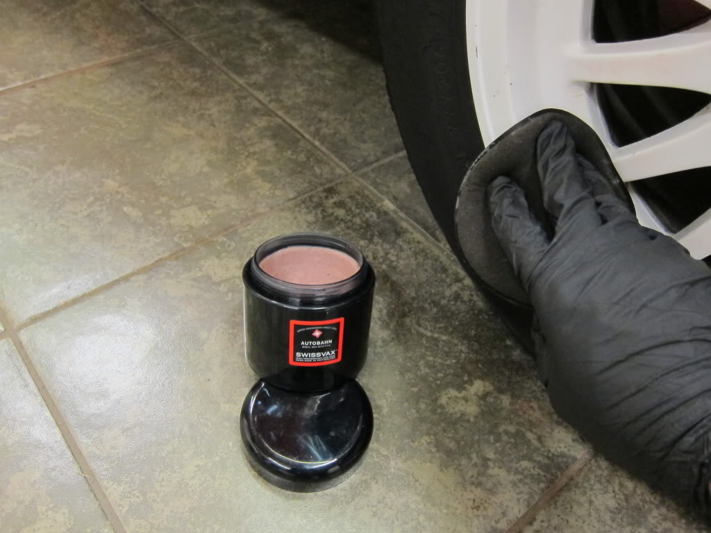

SV autobahn på felger, og SV pneu på dekk

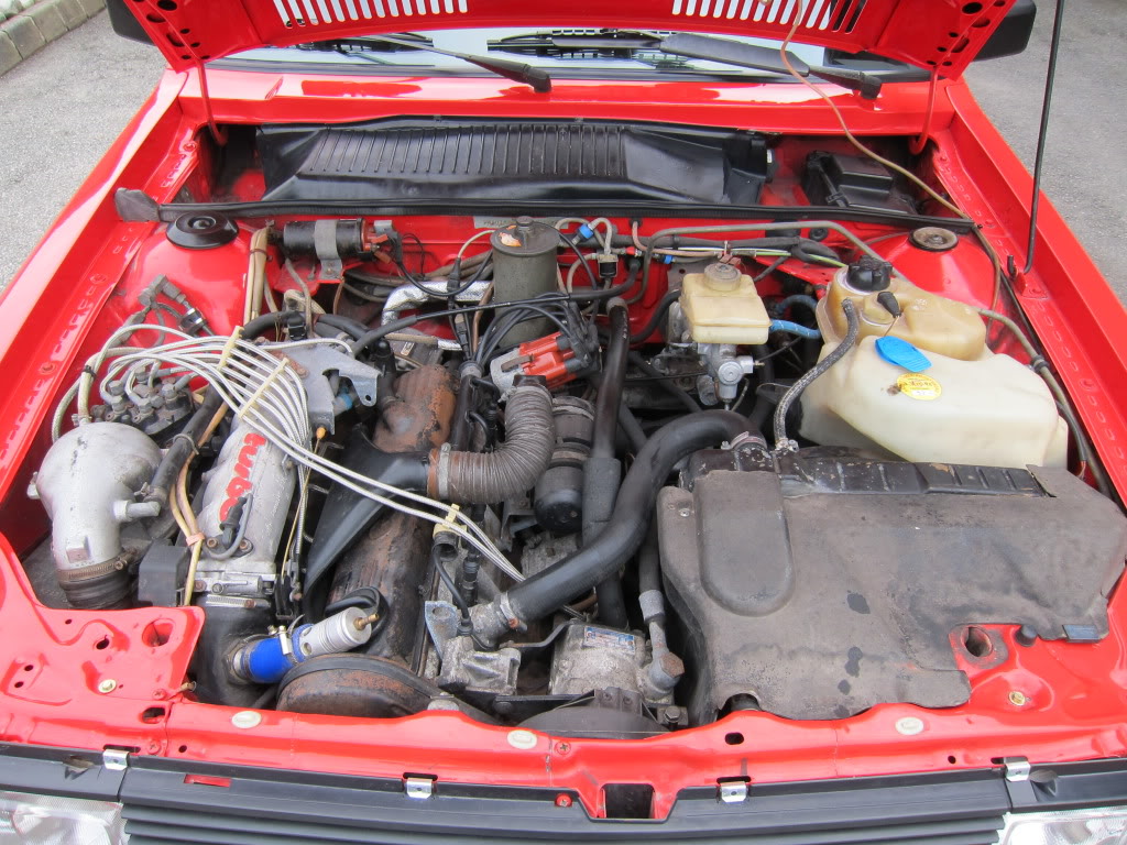

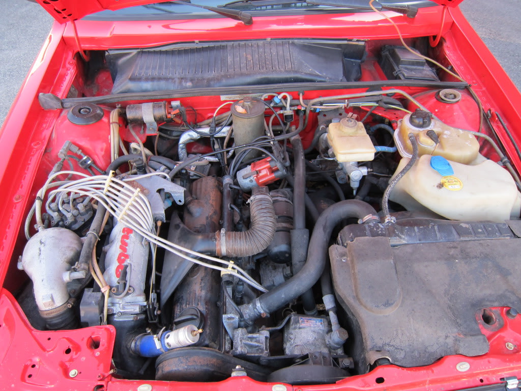

Jeg ville ikke gjøre for mye i motor rommet, ettersom dette er en gammel turbobil, så er det lett for at det kommer vann på ugunstige plasser, så det ble en runde med MG apc, og MF.

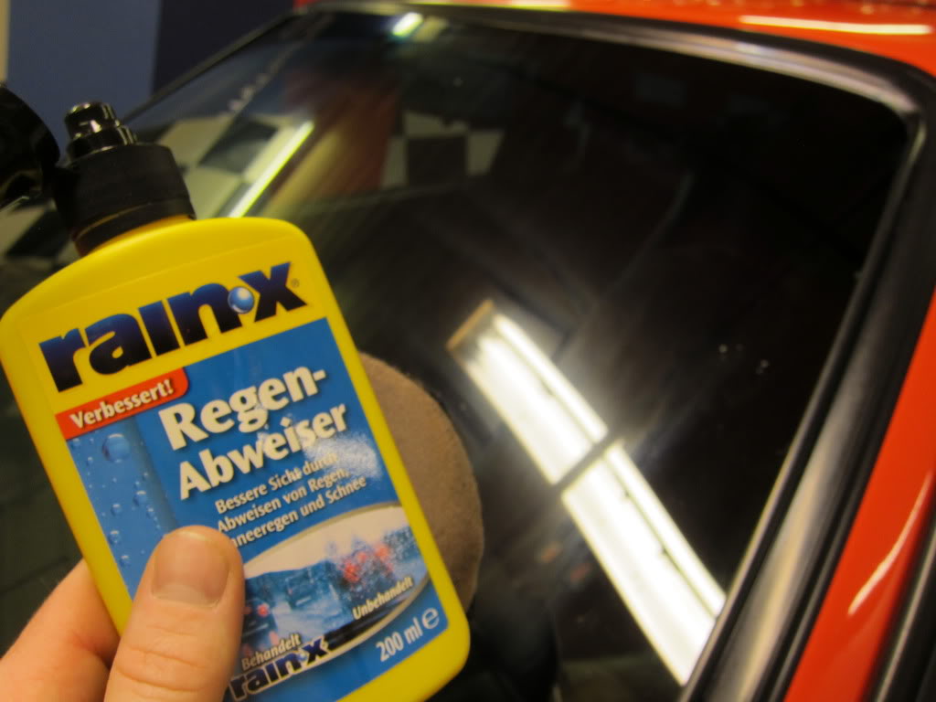

Vinduer fikk litt rainX

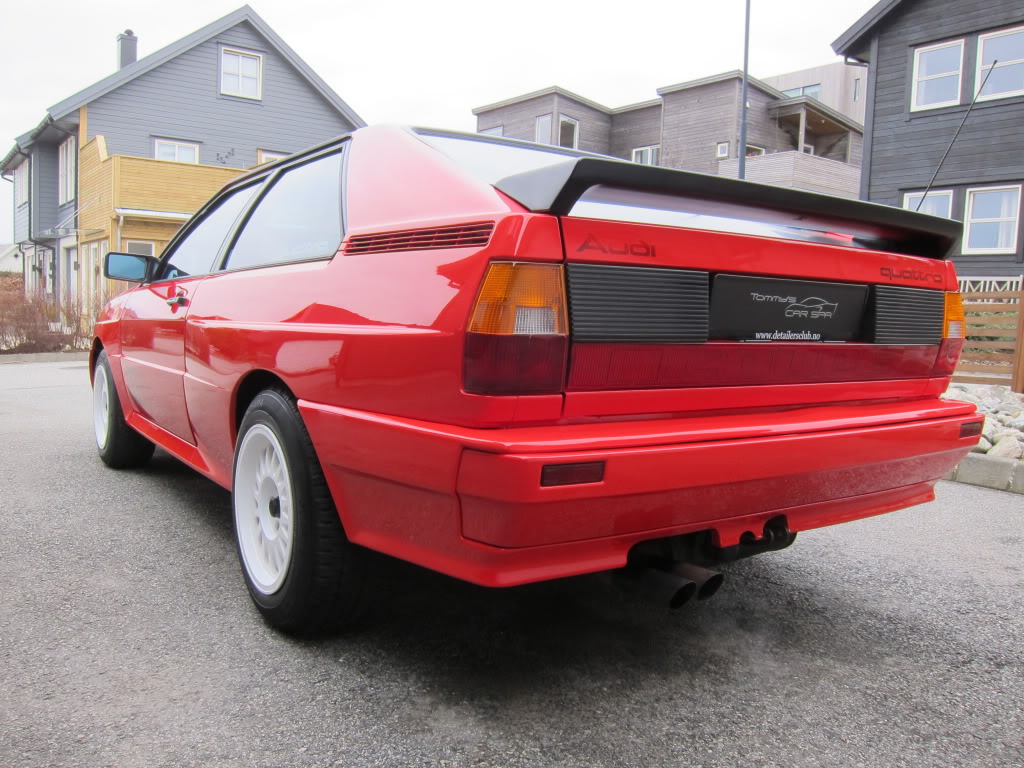

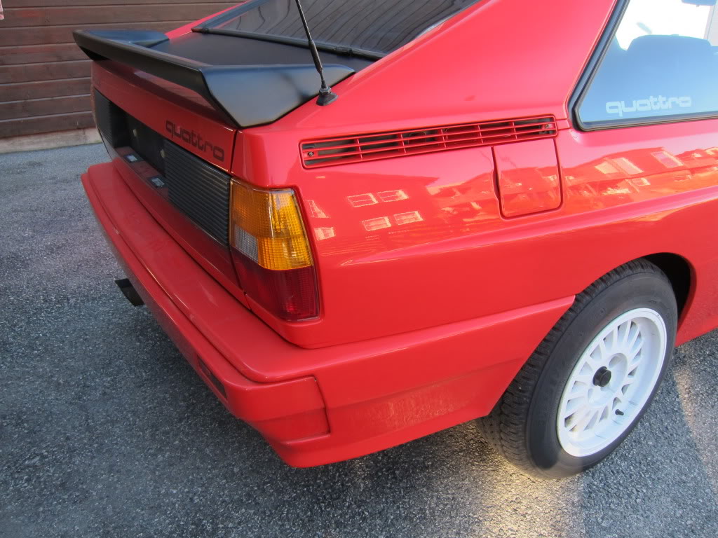

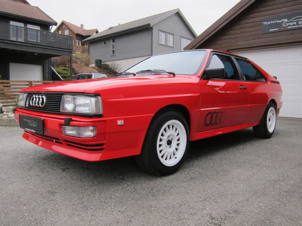

Så til noen ferdigbilder. Er lite med sol, men iallefall dagslys.

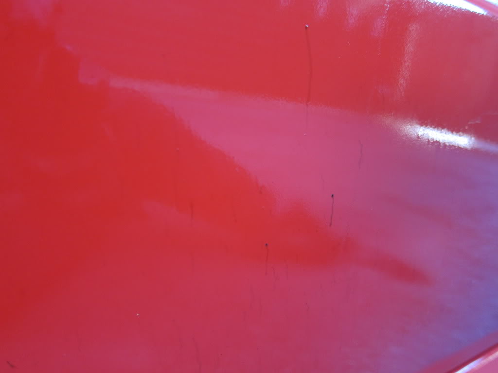

Den blir nok brukt i denne standen noen år, men det er en del dårlig grunnarbeid etter siste hel lakkering, med slipespor i fyller div plasser, å så er det litt små rustbobler noen plasser.
