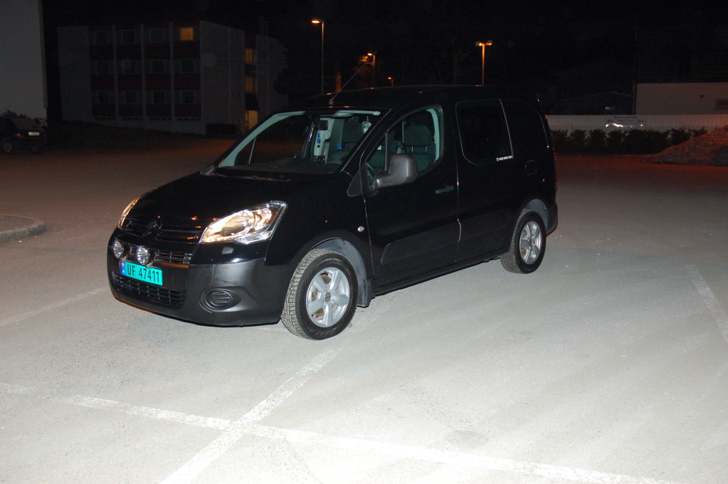

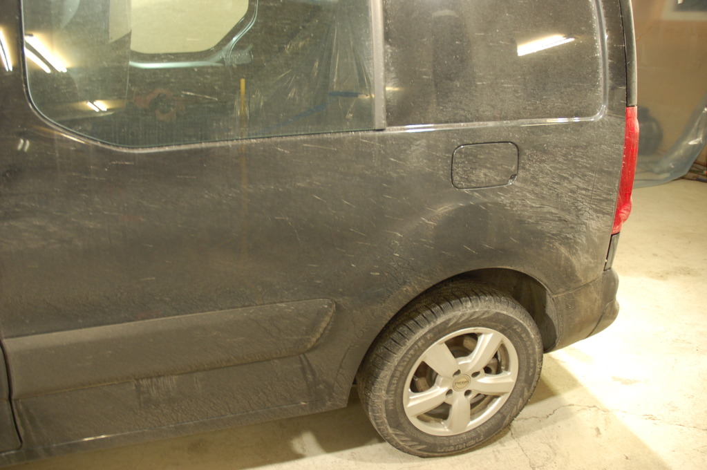

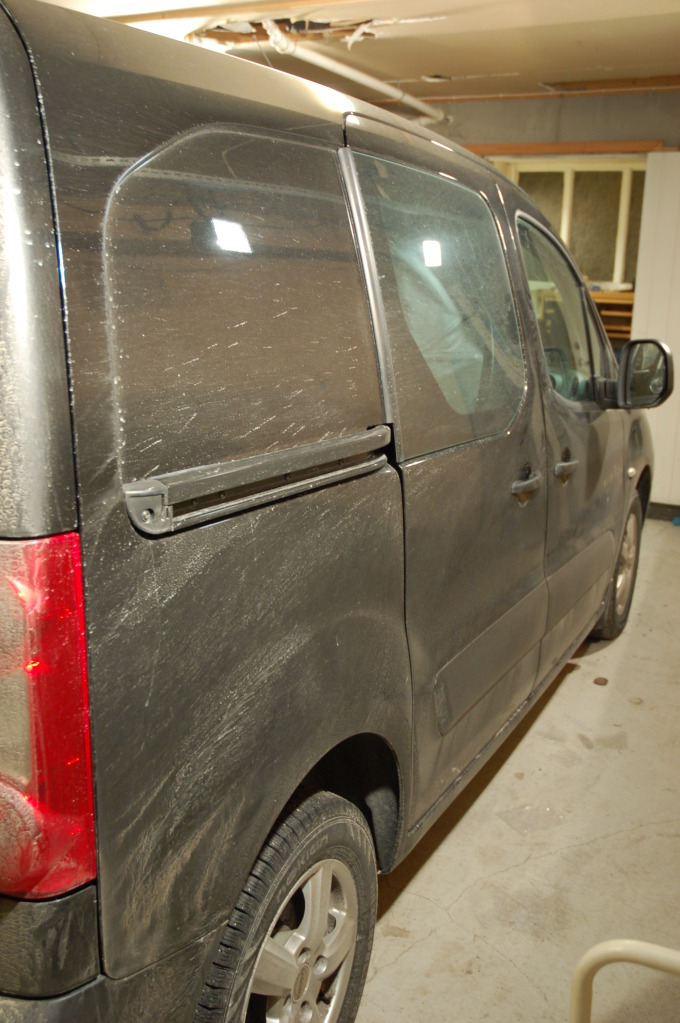

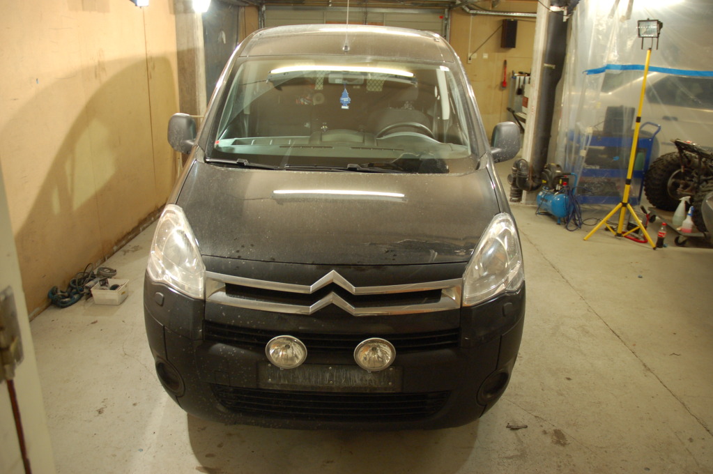

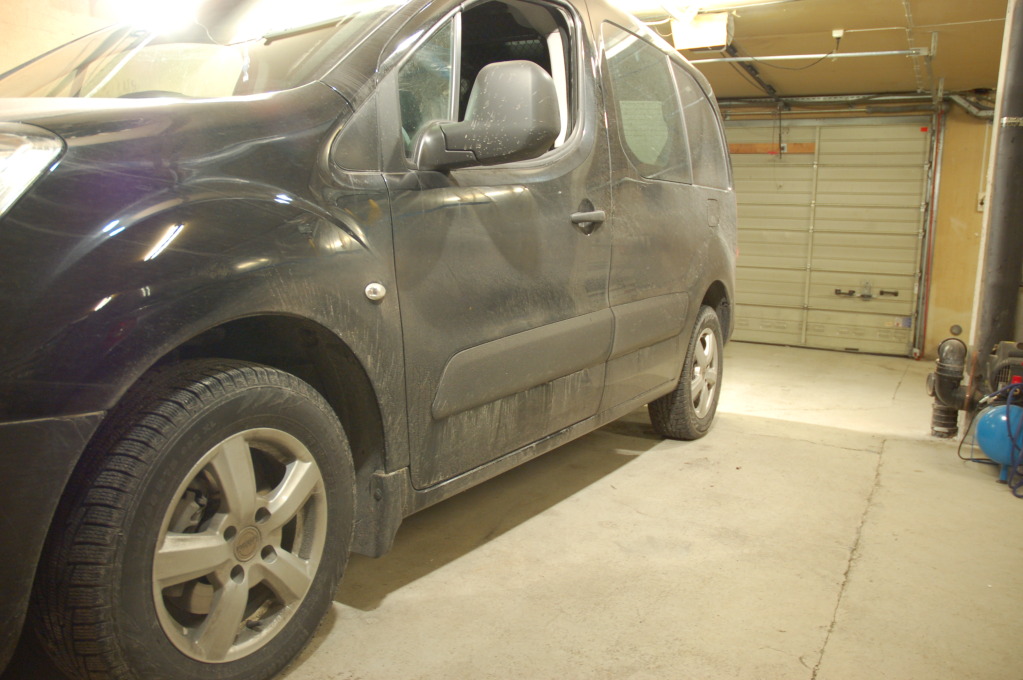

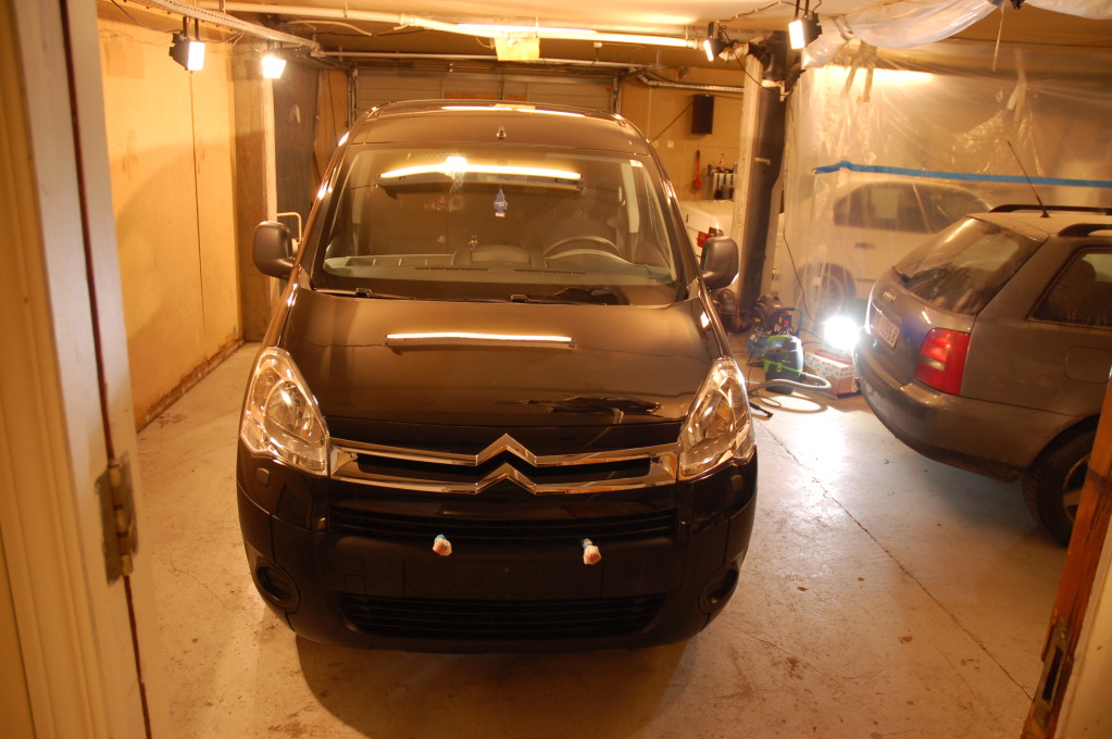

Når bilen kom, så den slik ut:

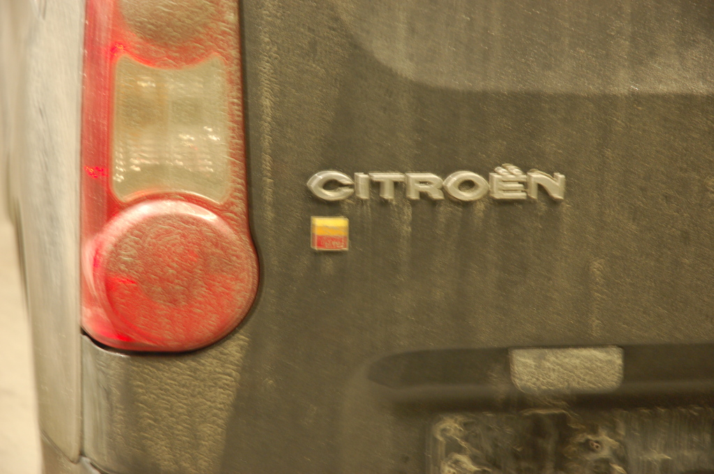

Jeg ble ikke akkurat forventningsfull når jeg så dette merket, preget av tidligere erfaringer som jeg er. <_<

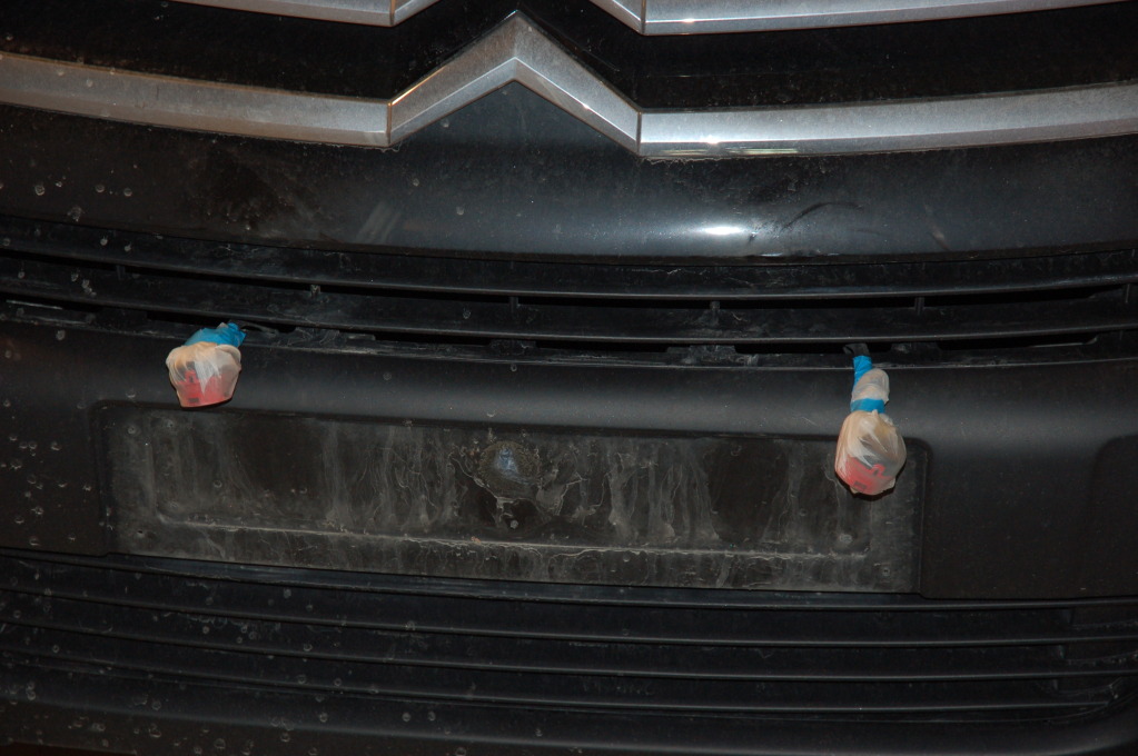

Demonterte ekstralysene og skilter for å komme skikkelig til:

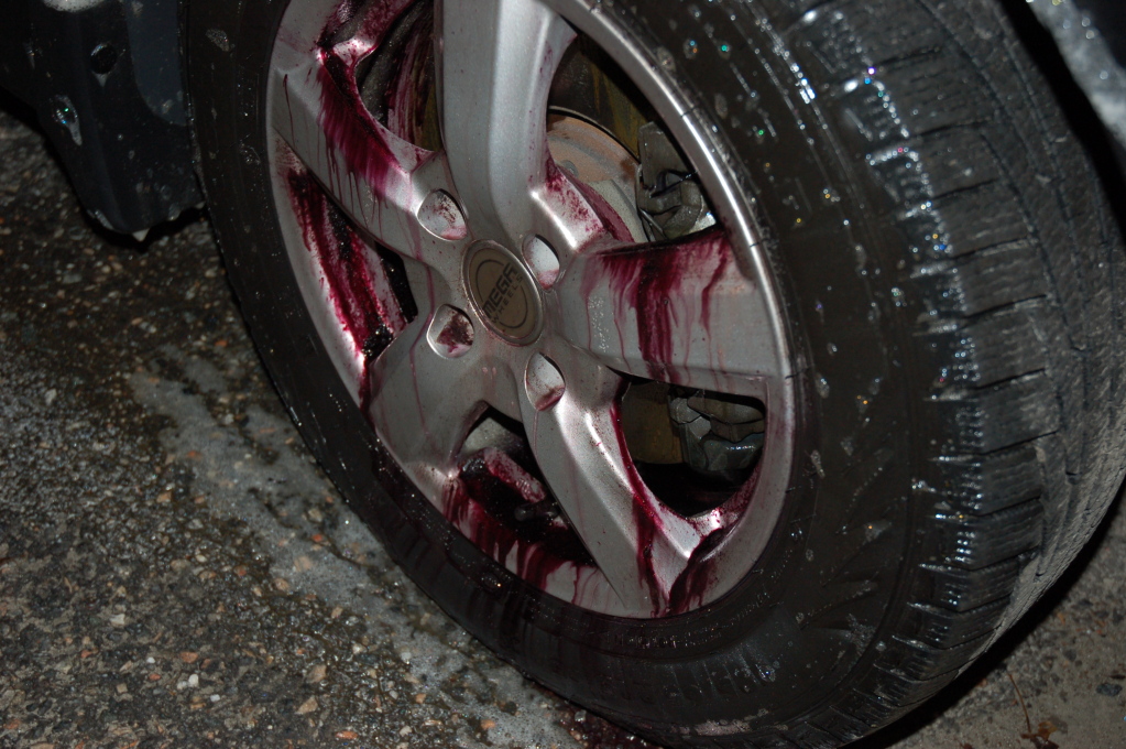

Rim7

Vask:
CG Maxisuds
Mothers ullmitt

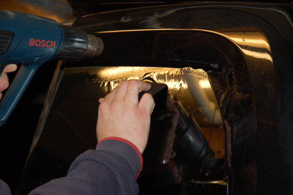

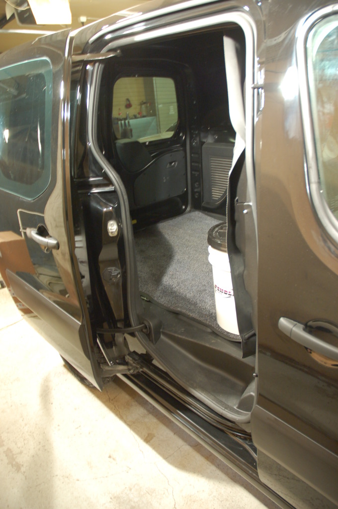

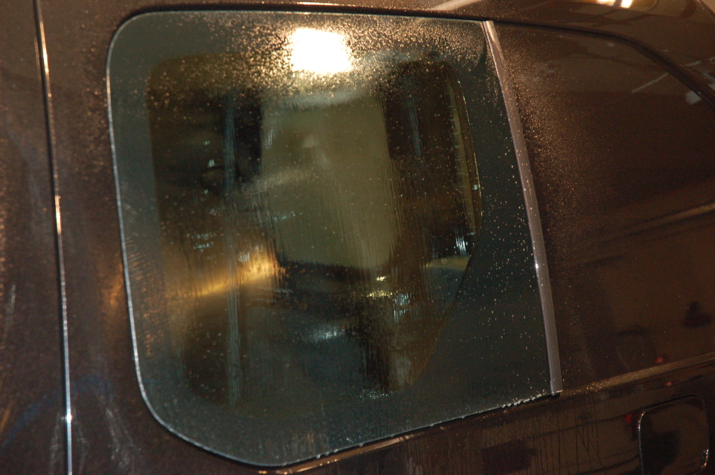

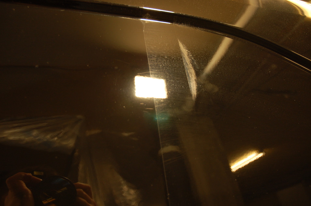

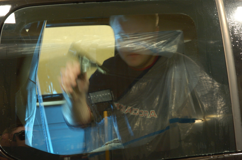

Jeg fikk så besøk av en lokal helt som hjalp meg med å yte en liten ekstraservice; toning av ruter:

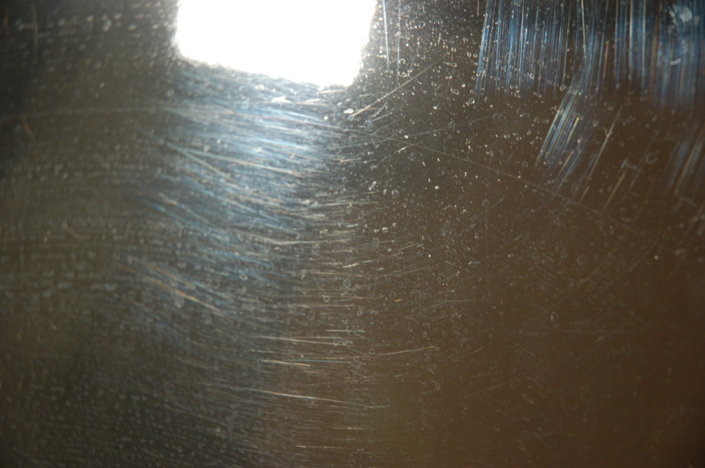

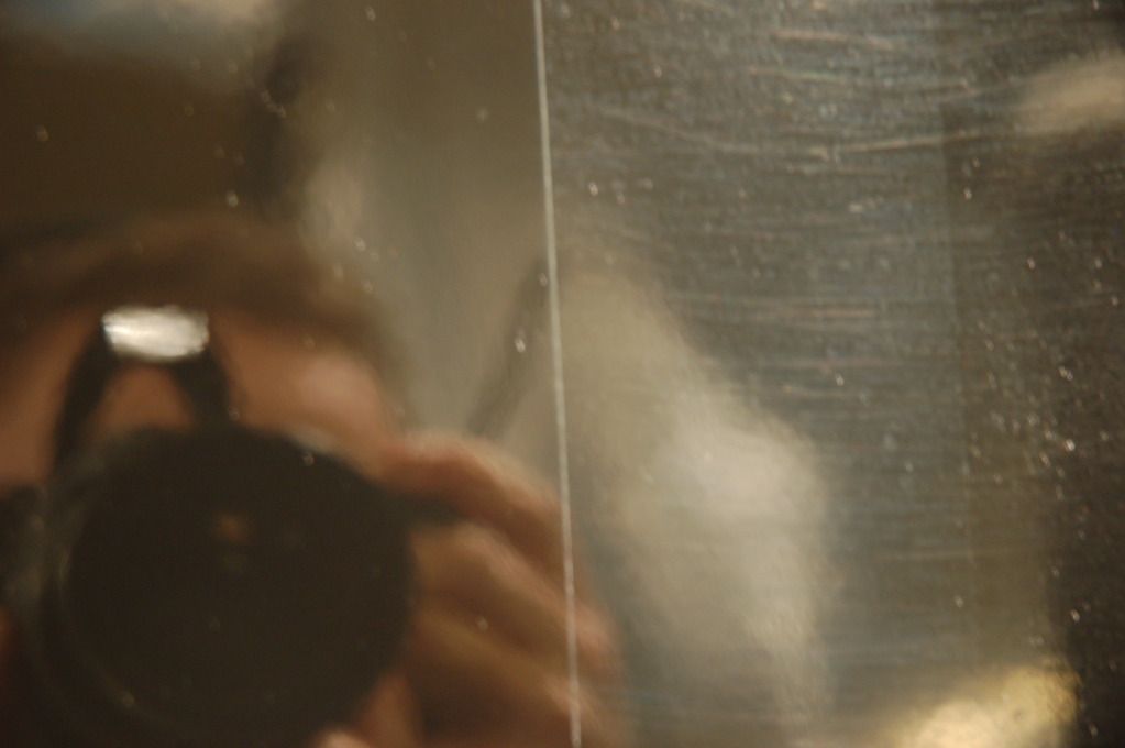

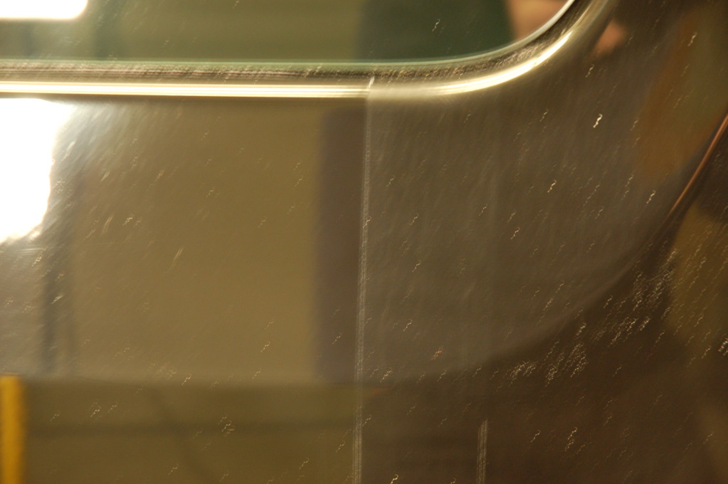

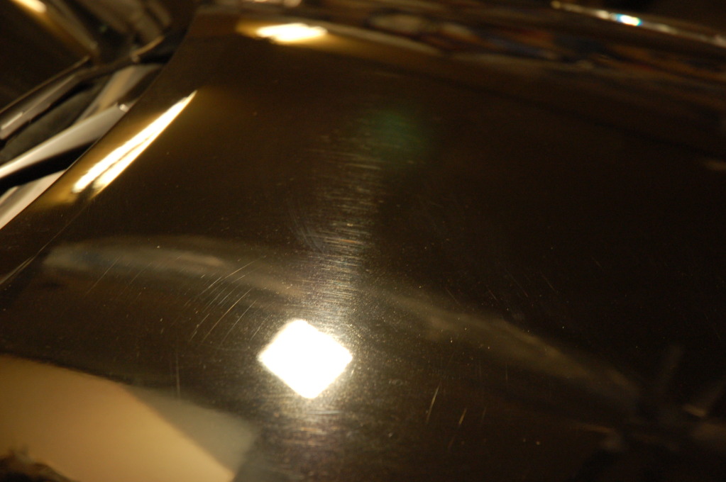

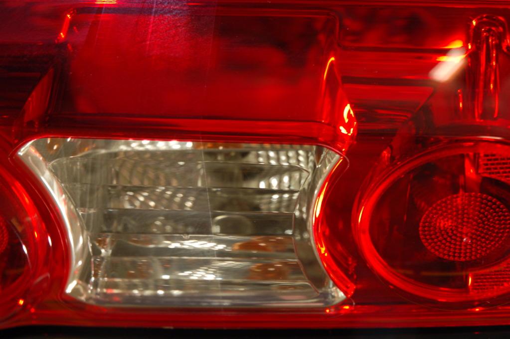

Deretter litt inspeksjonsbilder:

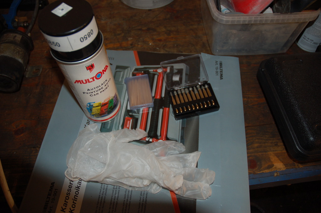

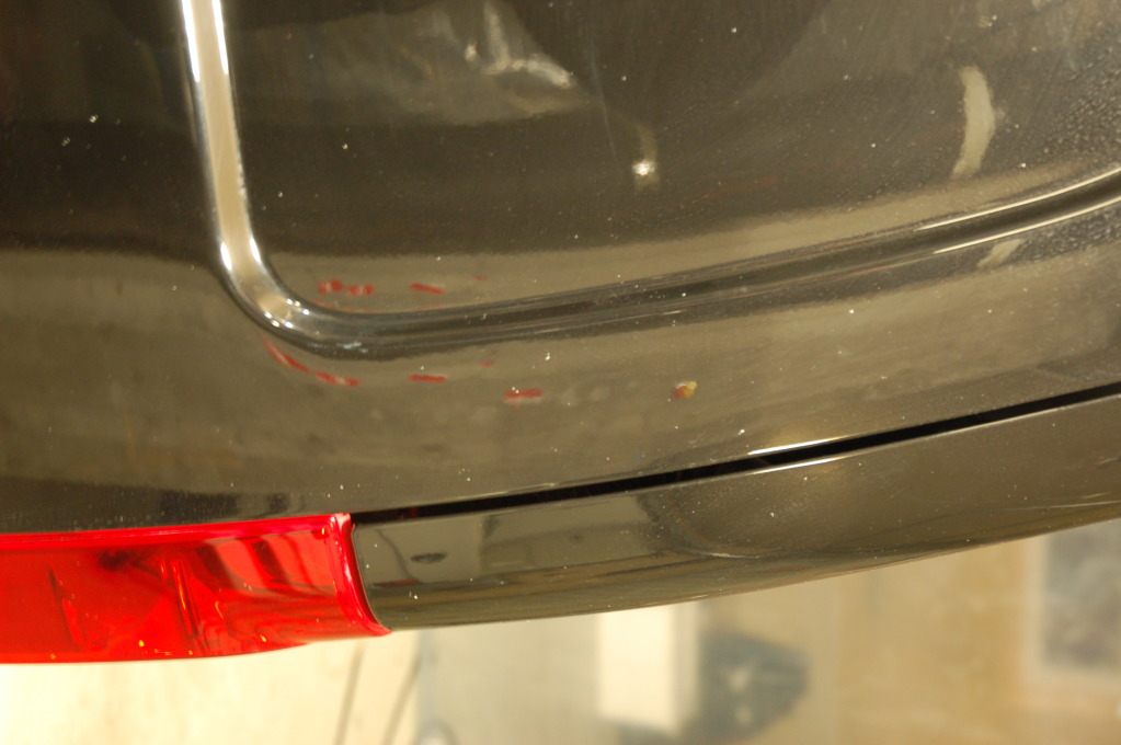

Og etter bandasjeringen, var det på tide å finne frem utstyret for å fjerne steinsprut:

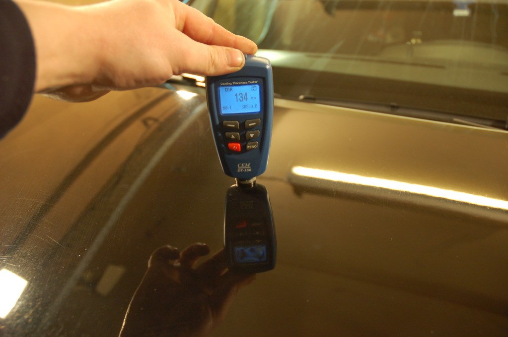

Målte lakktykkelsen stort sett i intervallet mellom 122-136my:
Så noen actionfotos under korrigeringen, kjørte her rett på S17+ på blå/lilla pad og roterende:
Gikk deretter over med hvit CG MPT pad og s30ec på Rupes Bigfoot.
LSP ble Insignis V3 BAS-edition:

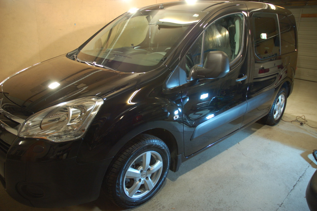

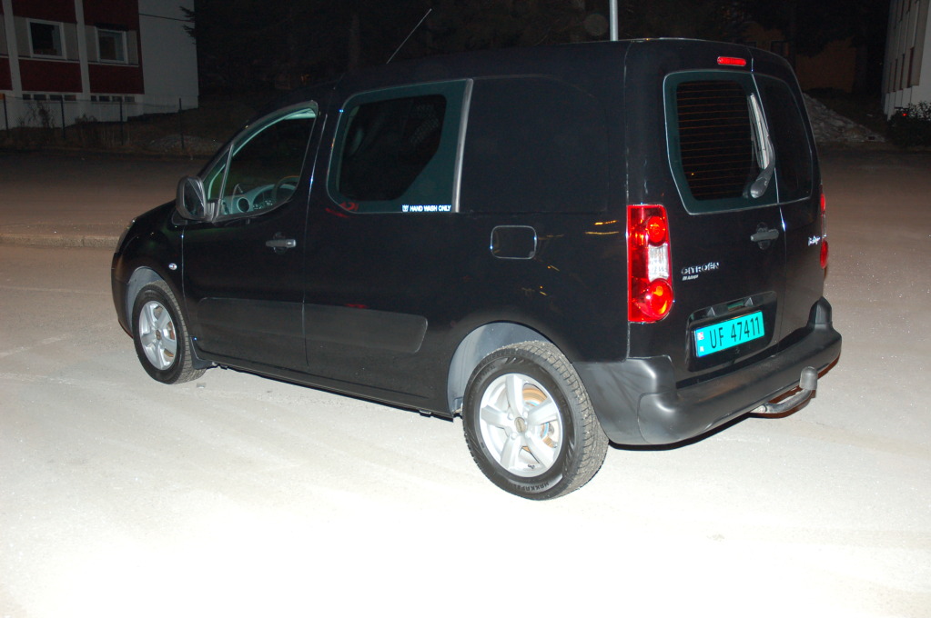

Så til noen ferdigbilder:
