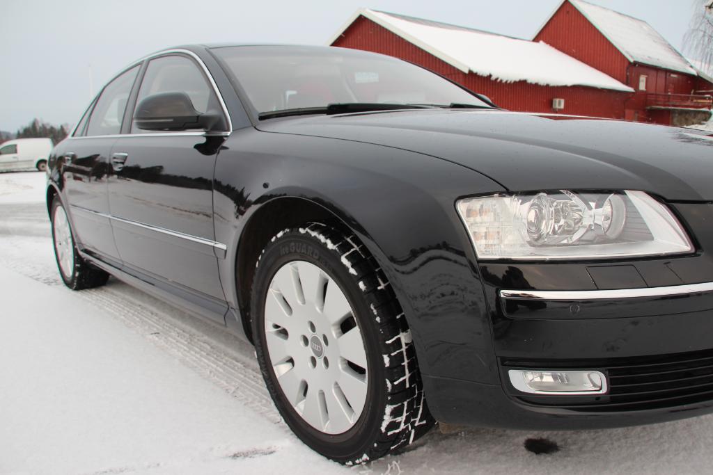

Bilen er en 2009 Audi A8 4.2TDi Q, fantomsort perleeffekt lakk.
Bilen har vel det meste av utstyr, dog preget av dårlig vedlikehold fra tidligere eier. Jeg ble kontaktet av en Møller butikk som slet med å få solgt bilen grunnet lakken og interiøret.
Bilen har rullet ca 42.000km og trengte virkelig en oppshining.

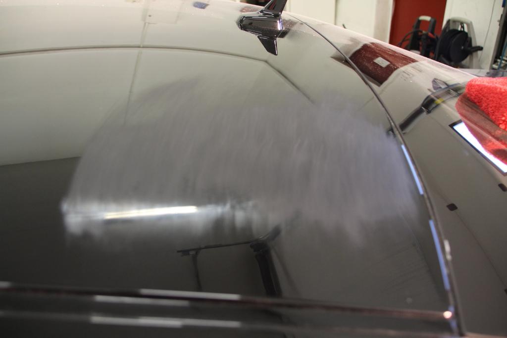

Her hadde jeg egentlig tenkt å kjøre en full G-Techniq jobb, men etter endel testing av G-Techniq P1 så synes jeg at den etterlot seg altfor mye swirls og rds som jeg normalt sett ville bli kvitt. Nå skal det sies at P1 er en polish, og ikke en rubbing, så det er forståelig at den ikke tok så godt som det jeg hadde håpet.
Så da utgikk den G-Techniq jobben, og jeg gikk over på Menzerna FG500 på Menzerna ullpute.
Jeg sjonglerte mellom 3M FCP og Menzerna FG500 da jeg har begrensede mengder FG500 tilgjengelig.

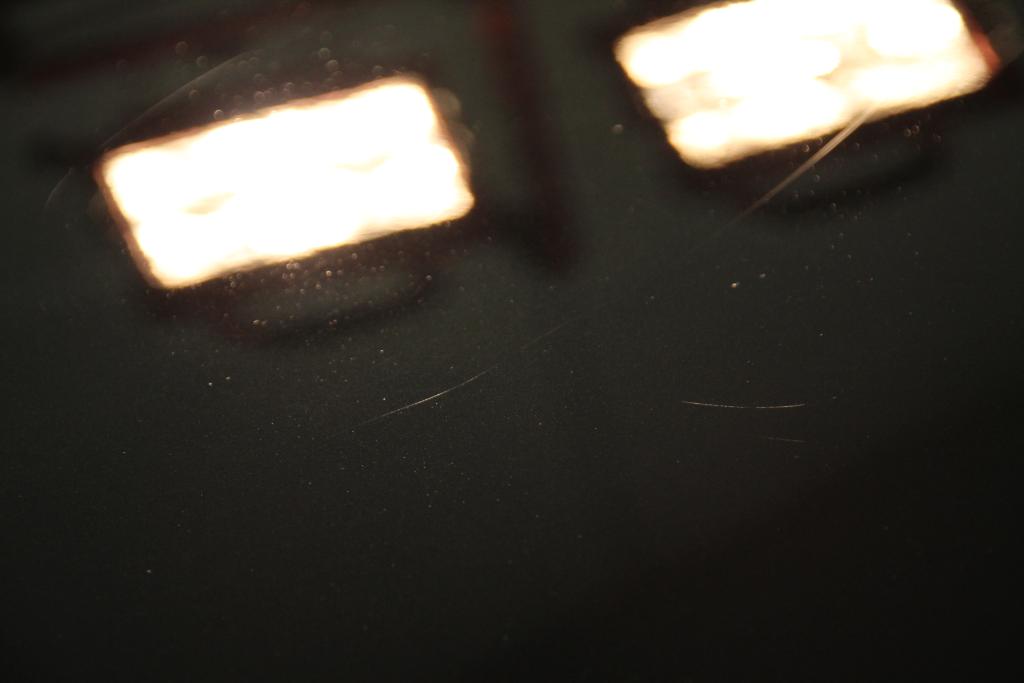

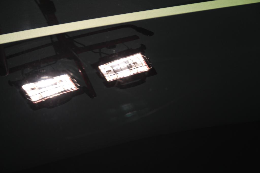

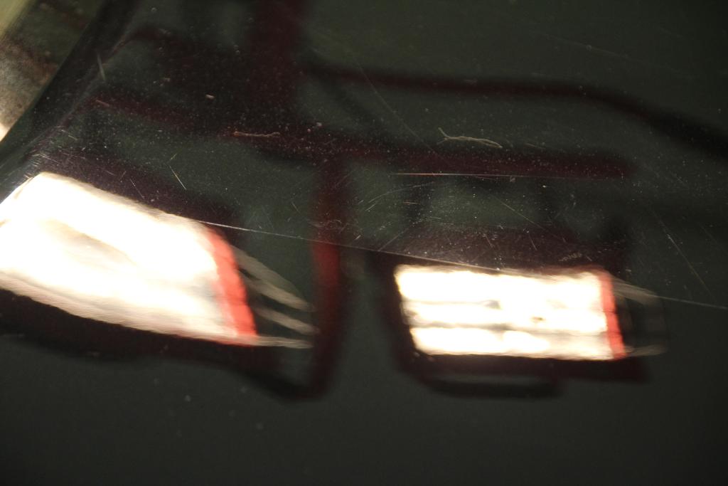

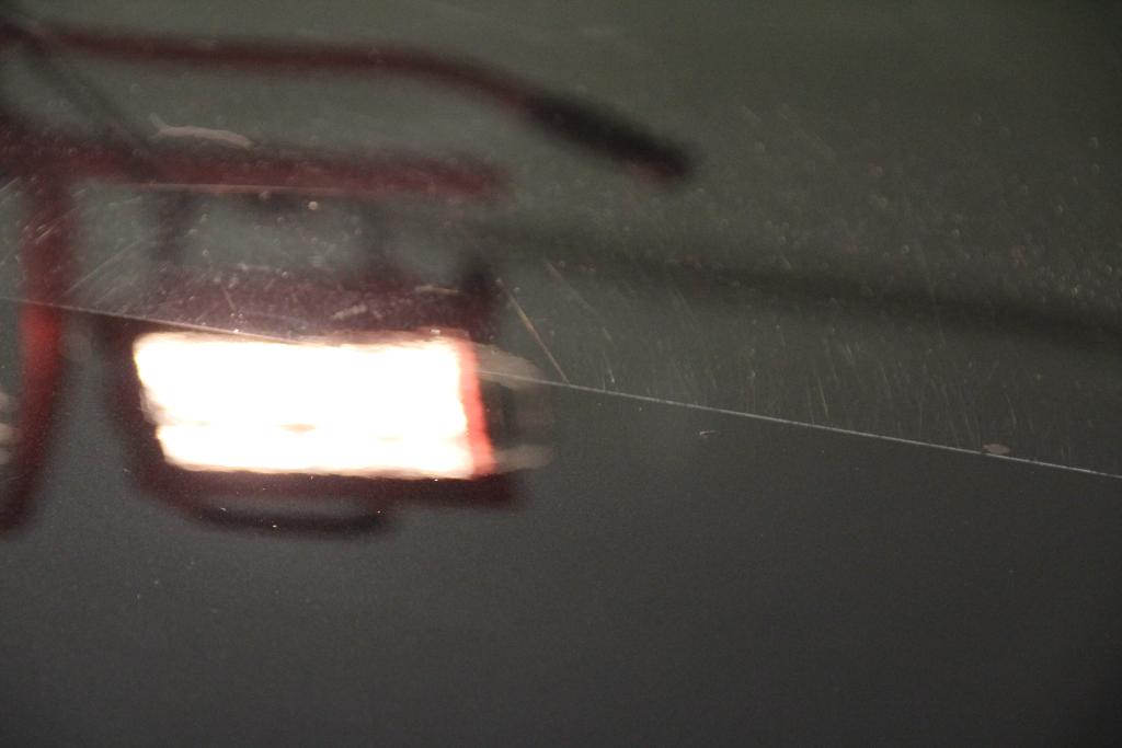

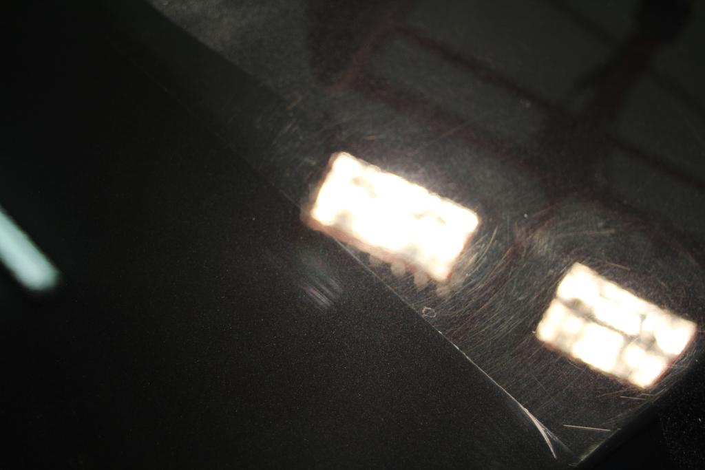

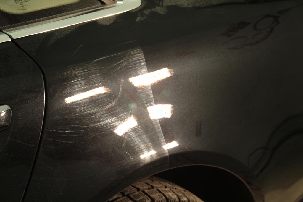

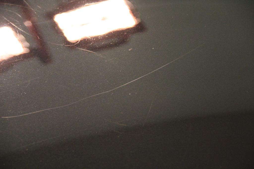

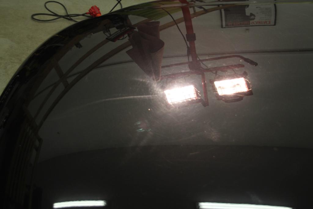

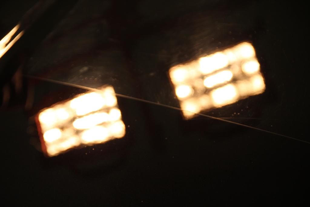

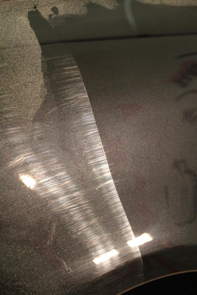

Så da var det tid for noen inspeksjonsbilder:

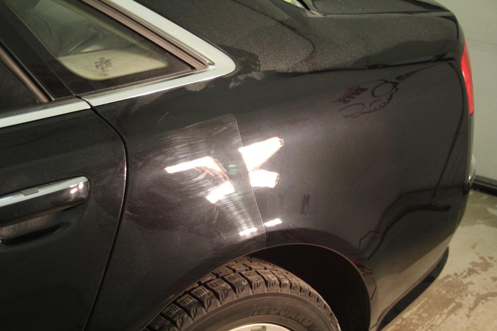

Jeg føler at utgangspunktet ikke kommer godt nok frem på bildene her dessverre da det så virkelig jævlig ut, men sånn er det da.
Som vanlig så føler jeg at det hører med litt 50/50 bilder også, og det har blitt noen av det denne gangen :)

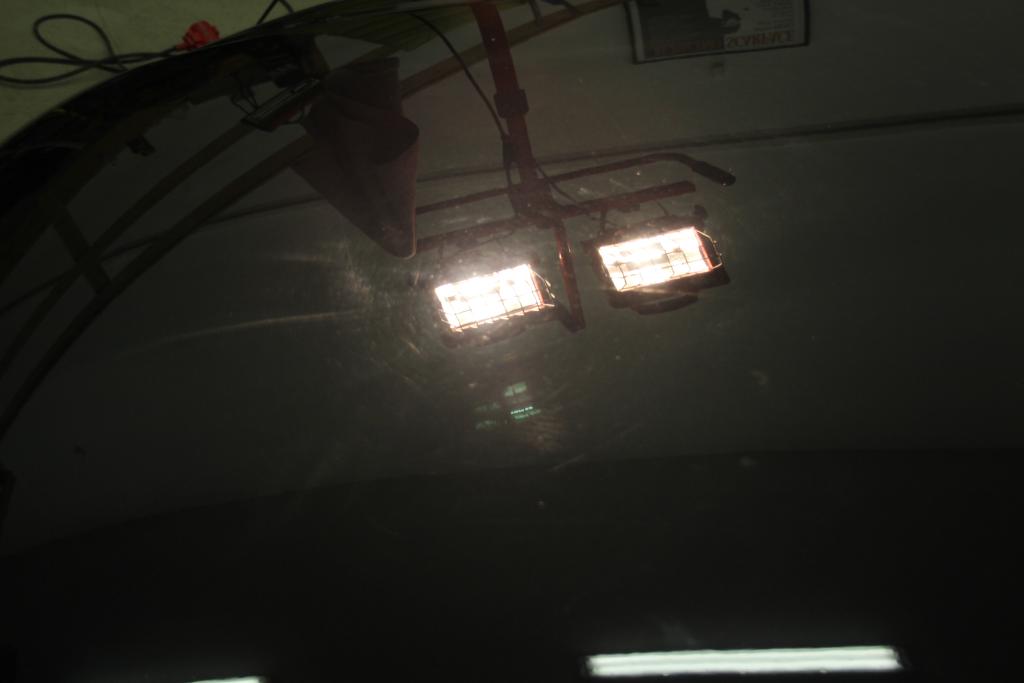

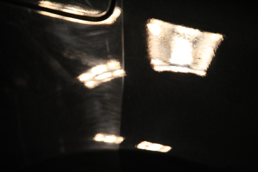

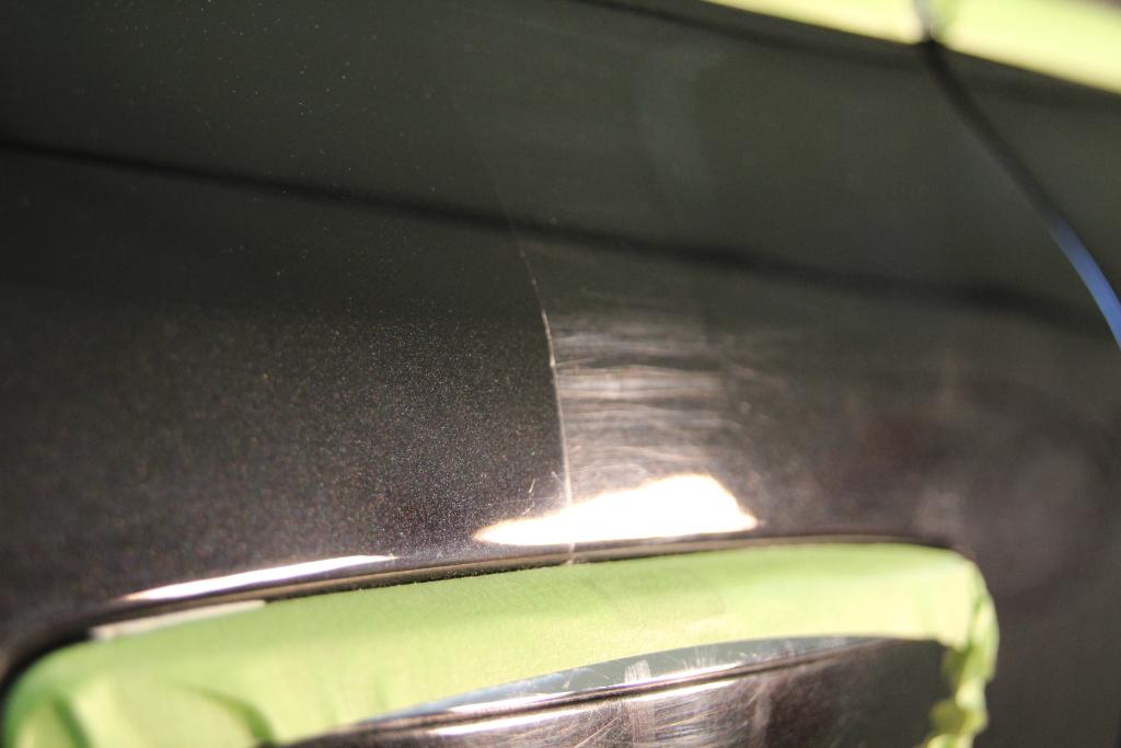

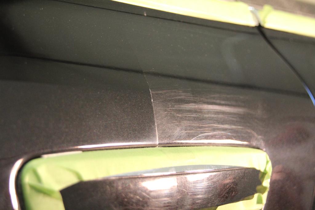

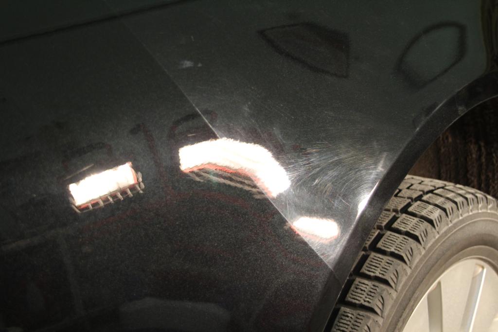

Lakken på denne synes jeg var overraskende hard ift hva jeg hadde beregnet, men man lærer sålenge man lever og det ble å se på det som en utfordring :)
På det værste så måtte jeg gå over 7-8 ganger for å¨bli kvitt det jeg ville.

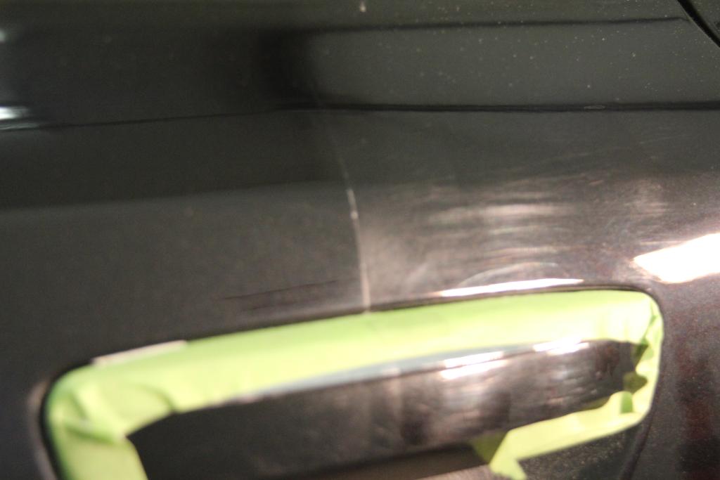

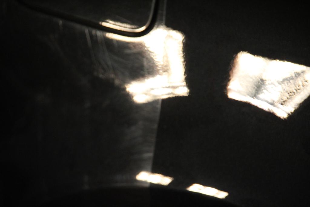

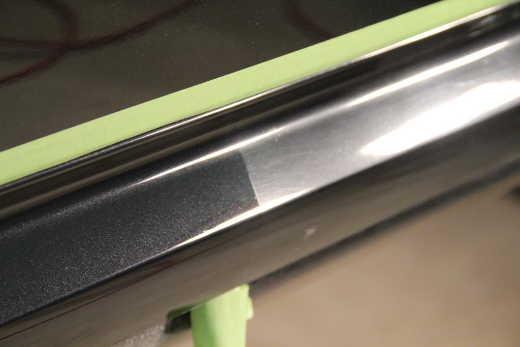

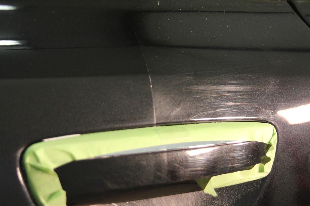

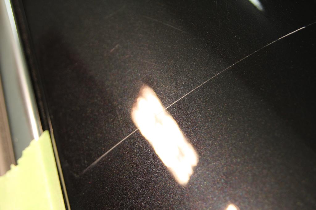

Enkelte steder var så herjet at jeg måtte frem med våtslipepapir, Nikken/Meguairs 2500 og 3000 korn sammen med samme ONR blanding fra claying:

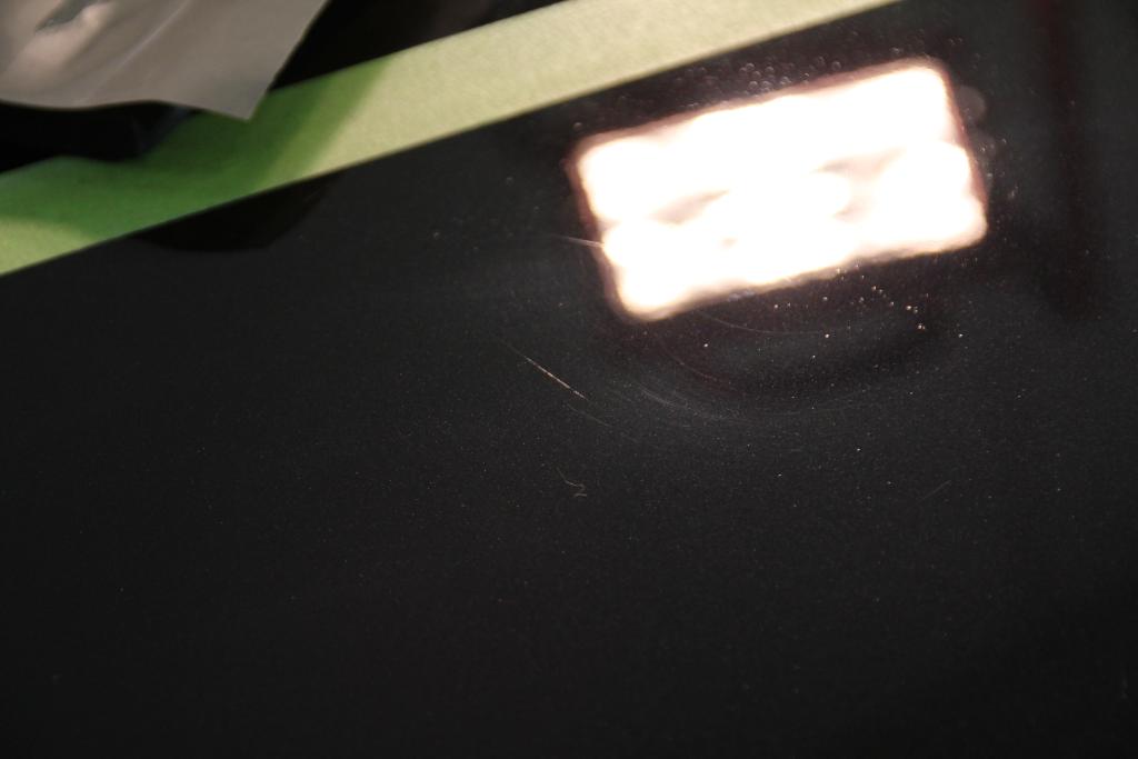

Og jeg sa jo at det var mye 50/50 bilder:

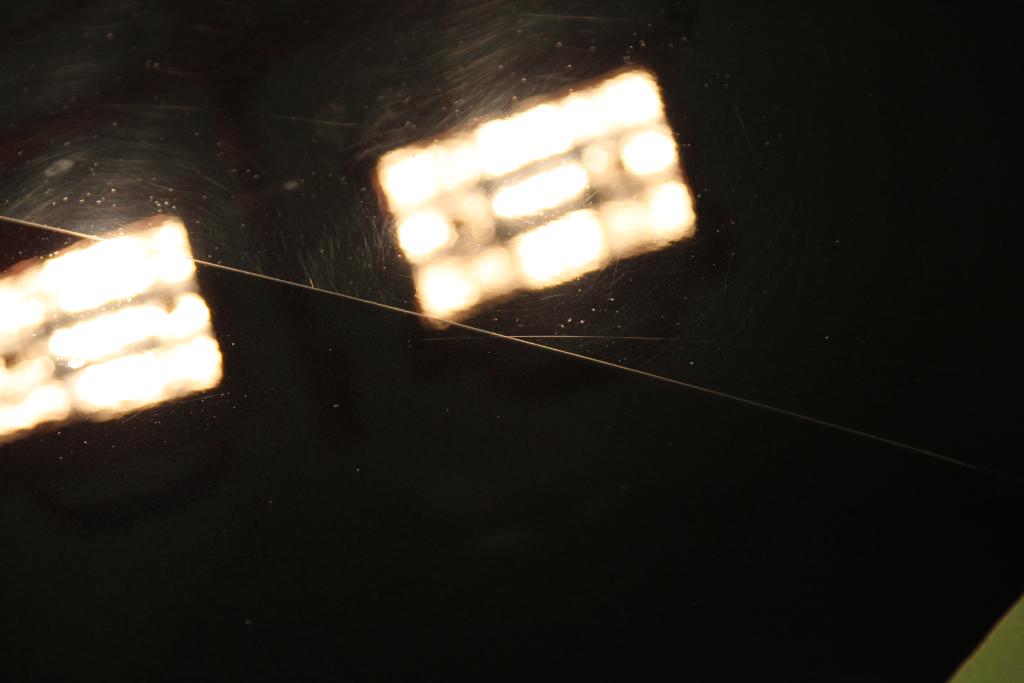

Litt rds som å igjen etter 5 runder med rubbing, da sliper vi:
Dette var på panseret, og når jeg ser igjennom bildene etterpå så har jeg glemt å ta bilde etterpå av en el annen teit grunn.

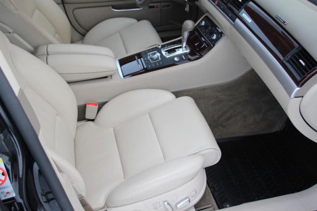

Og som vanlig så blir jeg litt lei lakk underveis så da er det godt med en avlasting iform av interiøret.

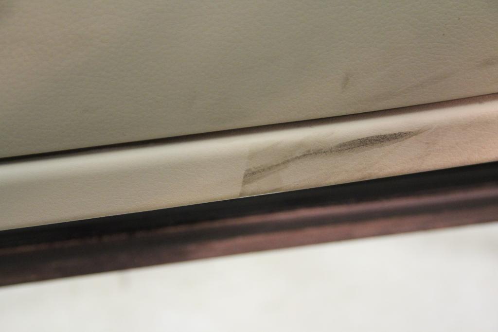

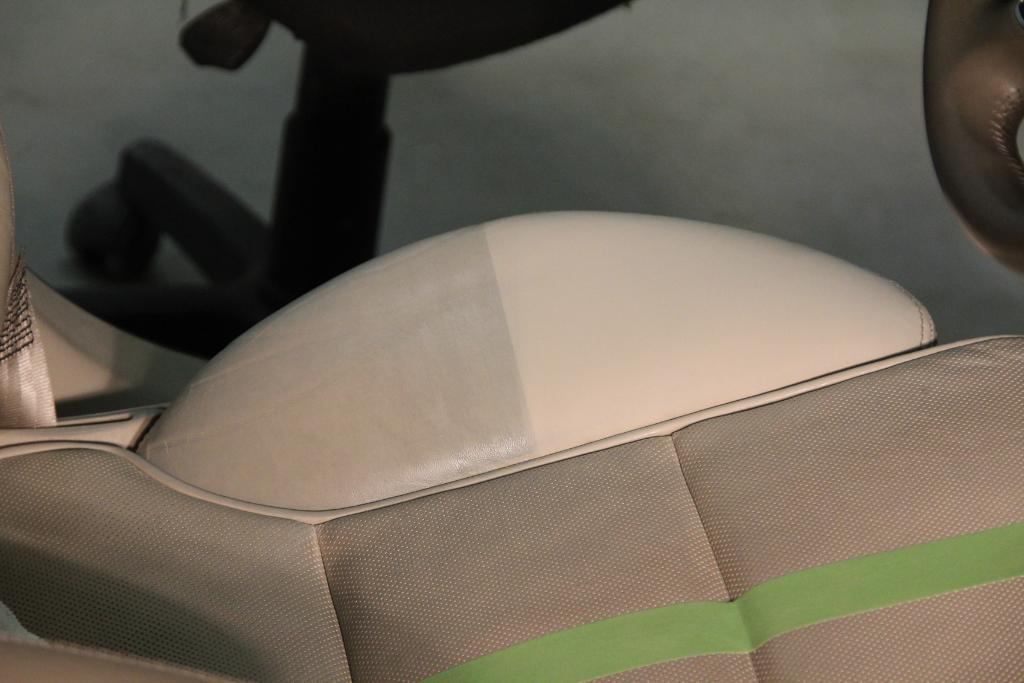

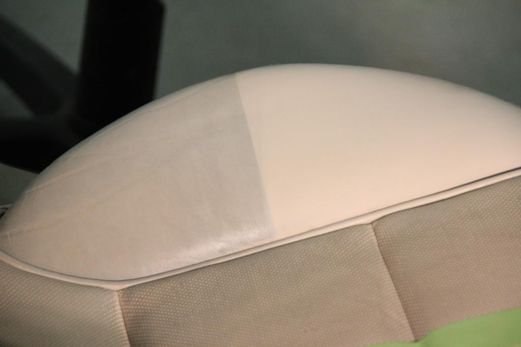

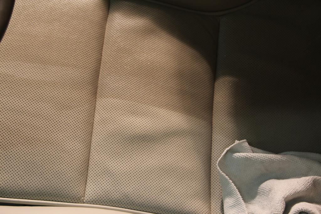

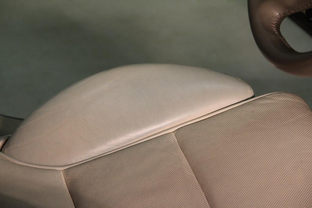

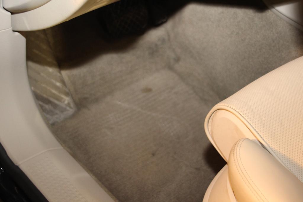

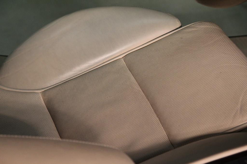

Beige skinn er det jo ikke vanskelig å se at blir fort skittent, i denne bilen så er det heller ikke noe unntak:
Setene ble renset med Swissvax Leather Cleaner sammen med Swissvax Skinnbørste:

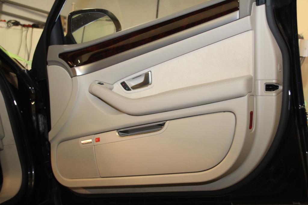

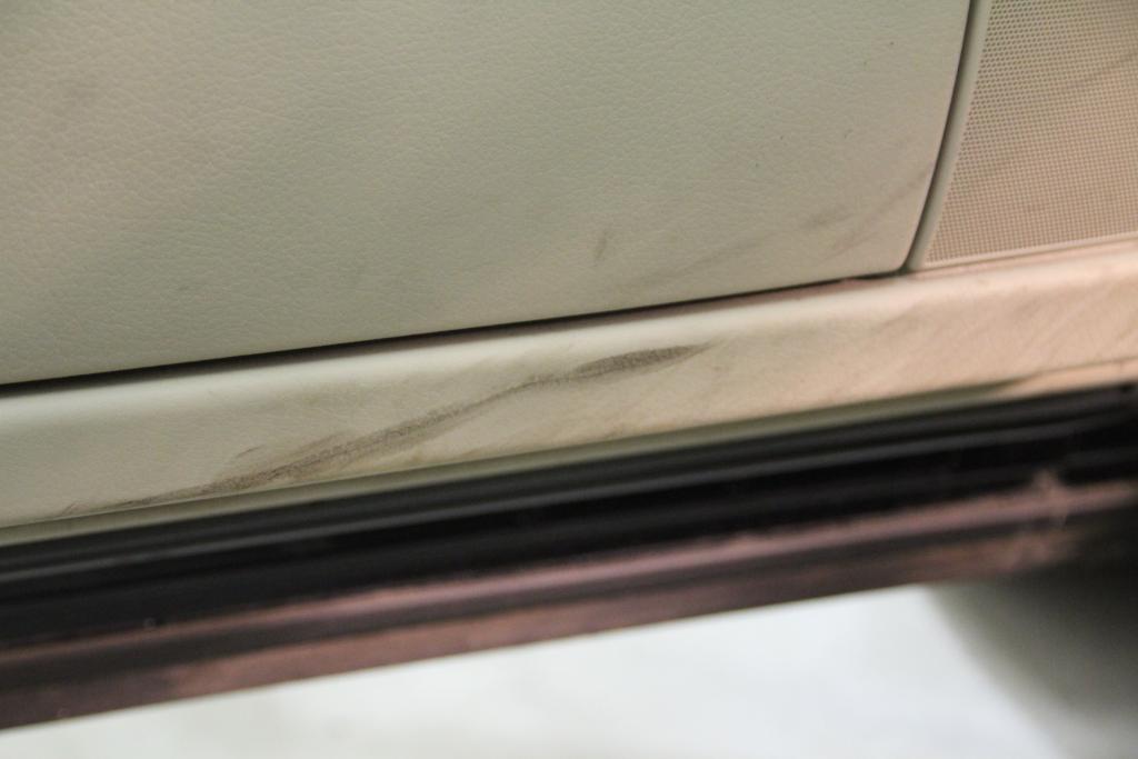

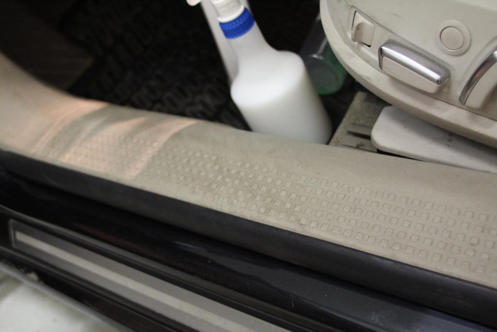

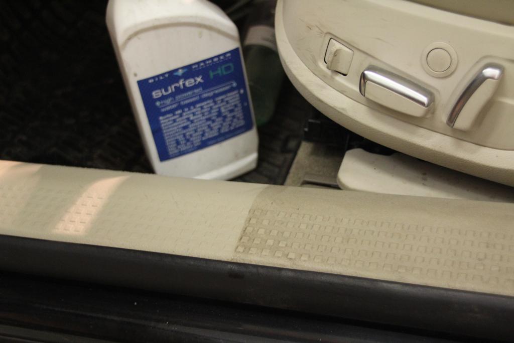

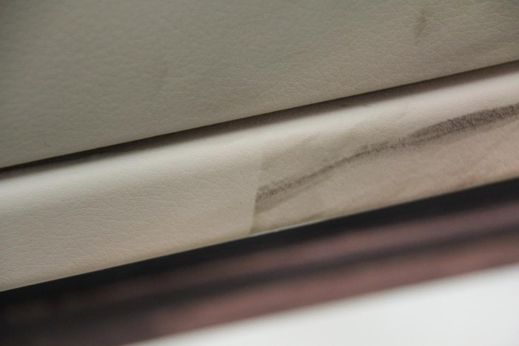

Dørtrekk og innstegene var også godt herjet med så det må som vanlig gåes over det også, jeg endte her opp med å bruke Surfex HD 1/5 og Vikan dekkbørste:

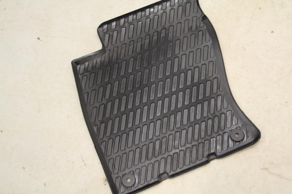

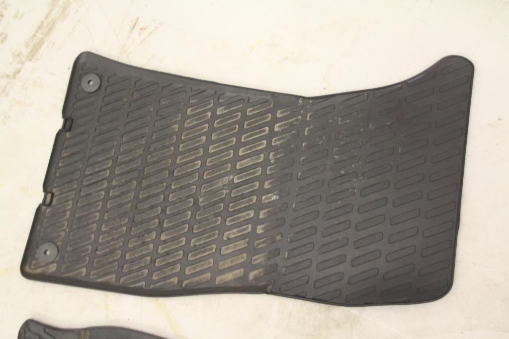

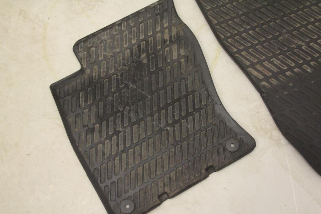

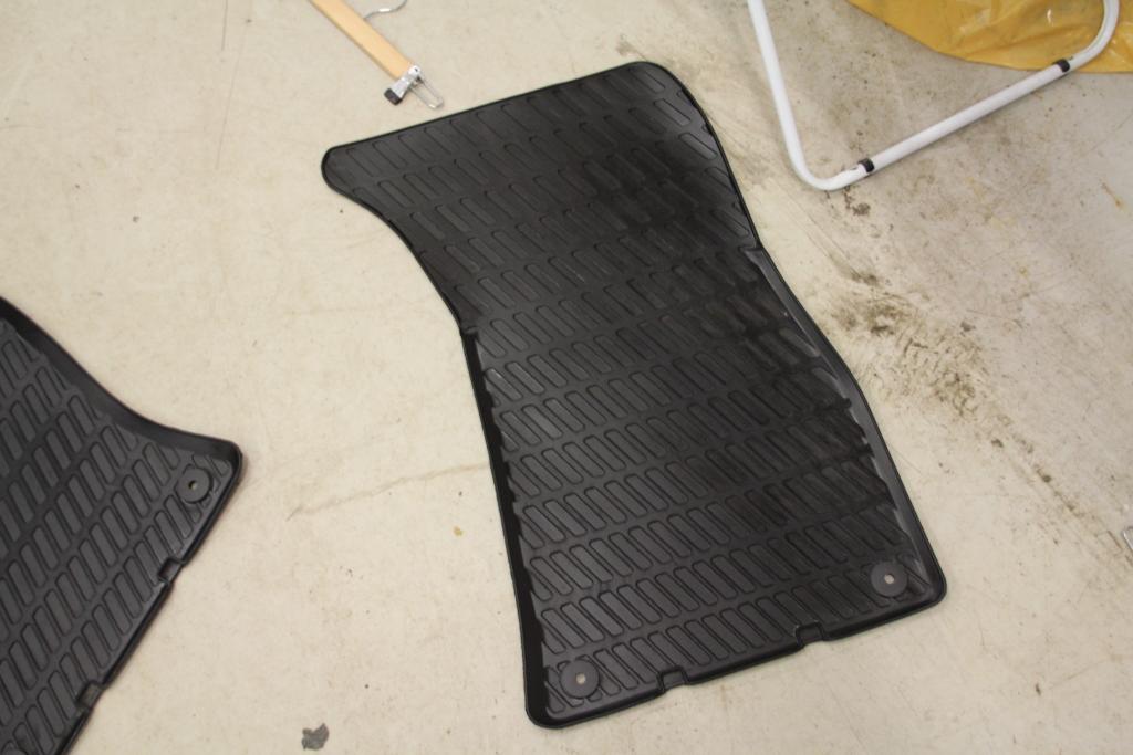

Gummimattene ble skrubbet med Surfex HD 1/5 og Megs Interiørbørste:
Og påført Swissvax Pneu for å friske opp utseendet på de igjen:

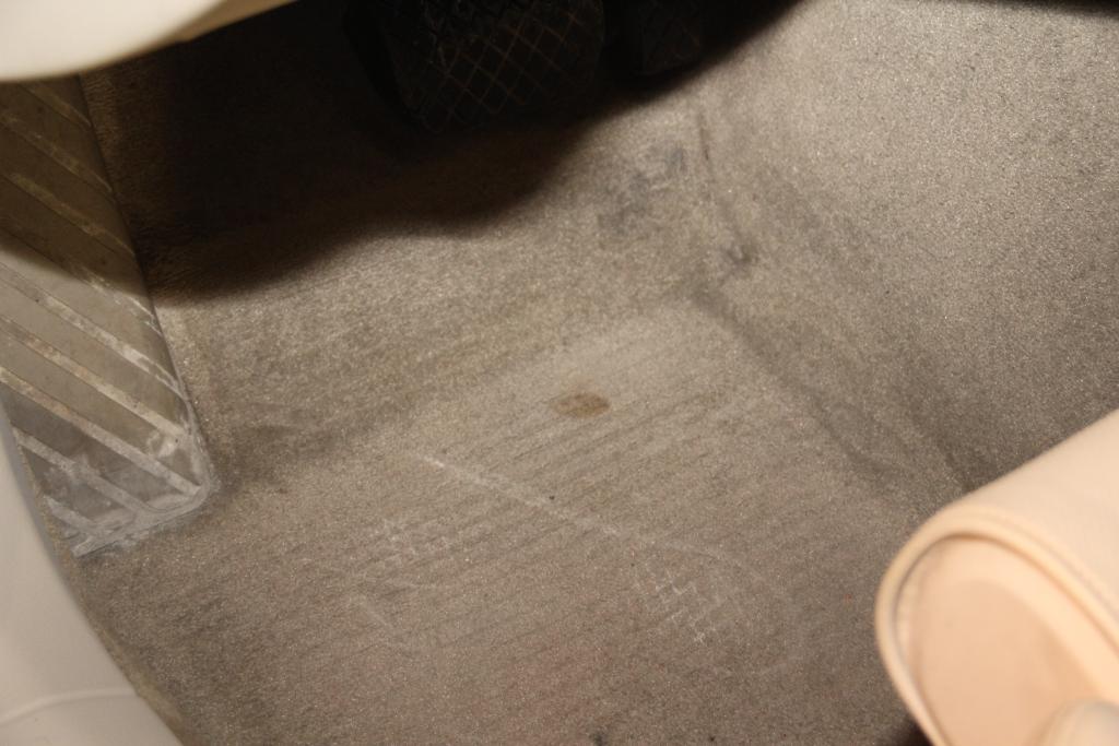

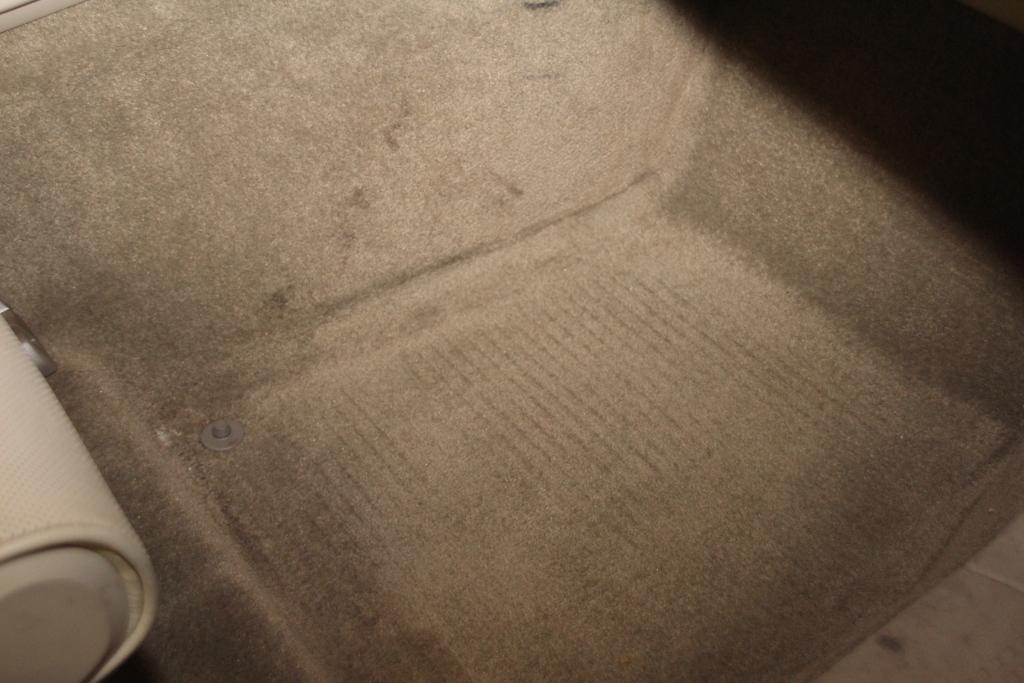

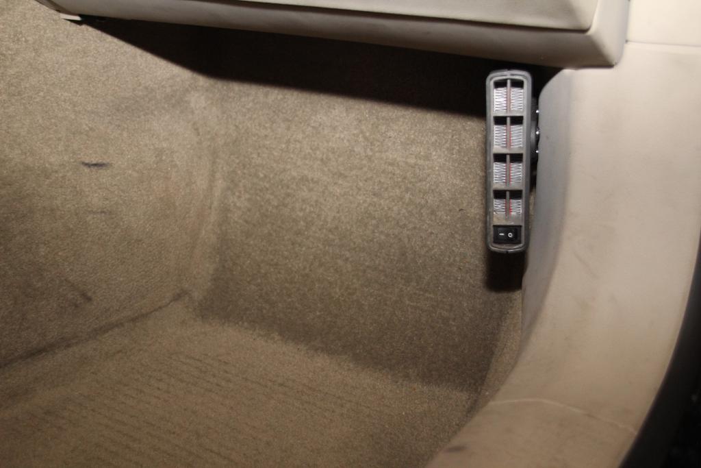

Tekstil trengte også en rens:
Her brukte jeg en myk tekstilbørste, G-Techniq W2 1/10 sammen med Ghibli M26 før jeg la to coupevifter inn i bilen med vinduene 1cm på gløtt for at det skulle tørke fort.

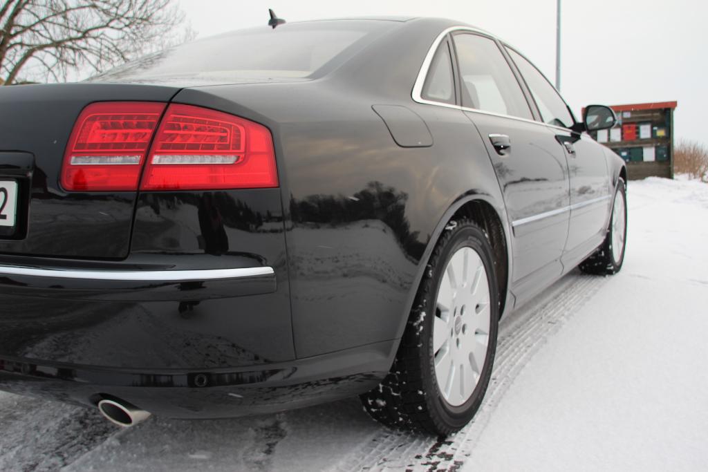

Bilen ble finpolert med sort Menzerna finishpute og SF4000. Hele bilen ble wipet ned med 3M Kontrollspray, og deretter kjørt ut for å spyles ren for enda mer støv.
Voksvalget ble Swissvax Insignis 3 BAS Edt:
Skinnet ble satt inn med Swissvax Leather Milk, mens dashbort osv ble vasket over med Scholl Spam og påført Scholl Purple etter at det var ordentlig tørt.
Dekkene ble påført 3M Tyre Restorer og felgene ble lakkrenset med Swissvax Cleaner Fluid før de fikk Swissvax Autobahn på seg.
