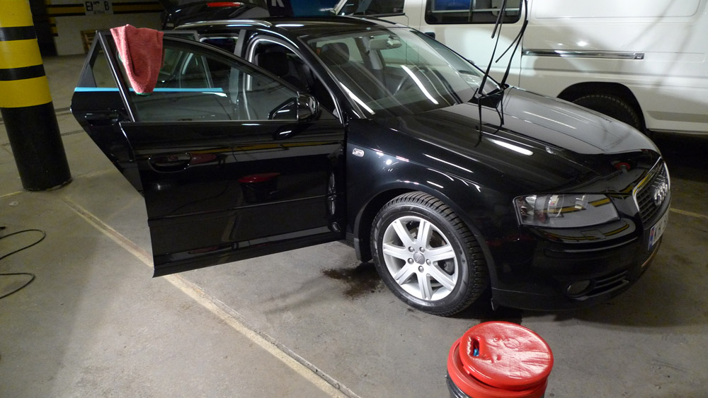

Show and shine #1 Audi A3 Sort
Objekt: Audi A3 SB 2008, Phantomsort.
Plan

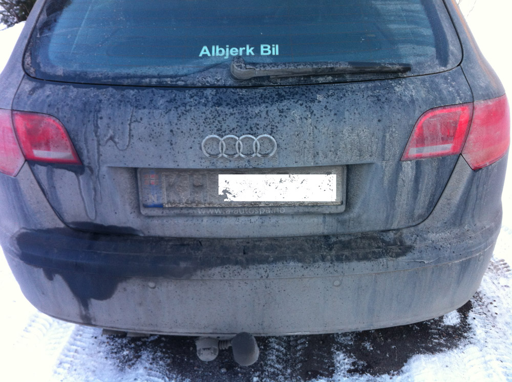

  • DCN-vask av altfor skitten bil (gått nesten 2 mnd uten vask)
  • Våtslipe steinsprutfiksing fra tidligere i vinter
  • Polerer opp etter forrige punkt
  • Fjerne noen litt for markante riper etter snø/is + dører
  • Generell fjerning av vaskeriper
  • Sealer, voks, ruteforsegling + lett interiør
  • Ta litt bilder og forsøke å dokumentere med en debut-Show&Shine.

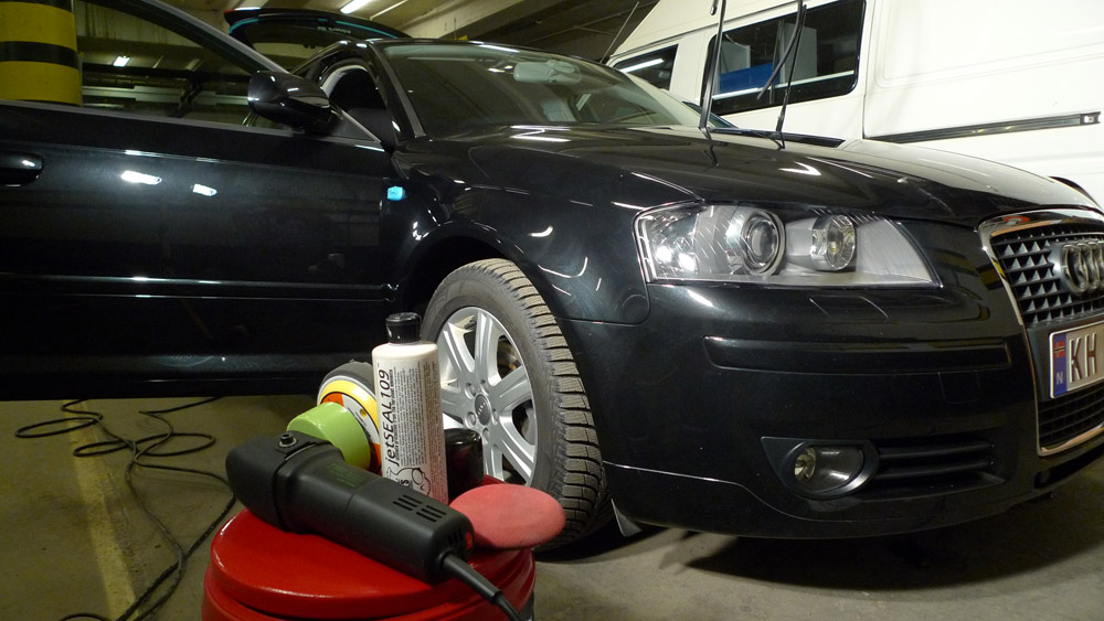

Forhistorie:

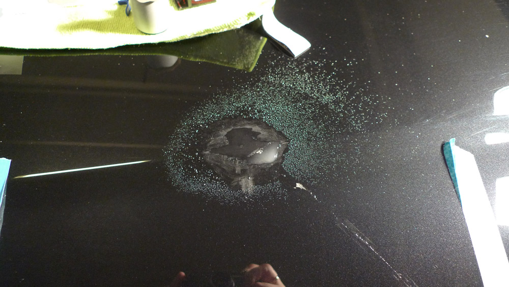

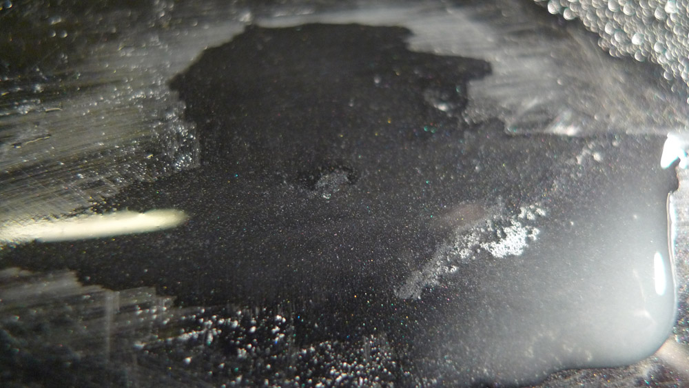

Det har en stund vært noen litt for synlige steinsprut-skader på panseret, så jeg ville forsøke å fikse disse en helg i november.
Bilen ble vasket i god DCN-stil og kjørt i jobbgarasjen for tørk.

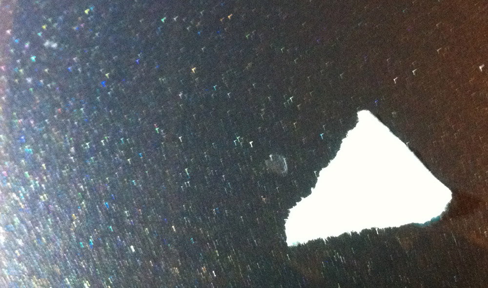

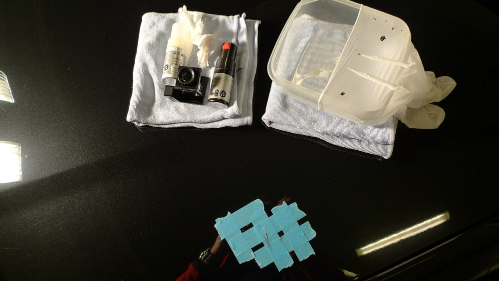

Med på laget var en boks Motip silikonfjerner, litt maskeringstape, dråpeteller fra Clas Ohlson, original lakk fra Audi og noen plast-tannpirkere.

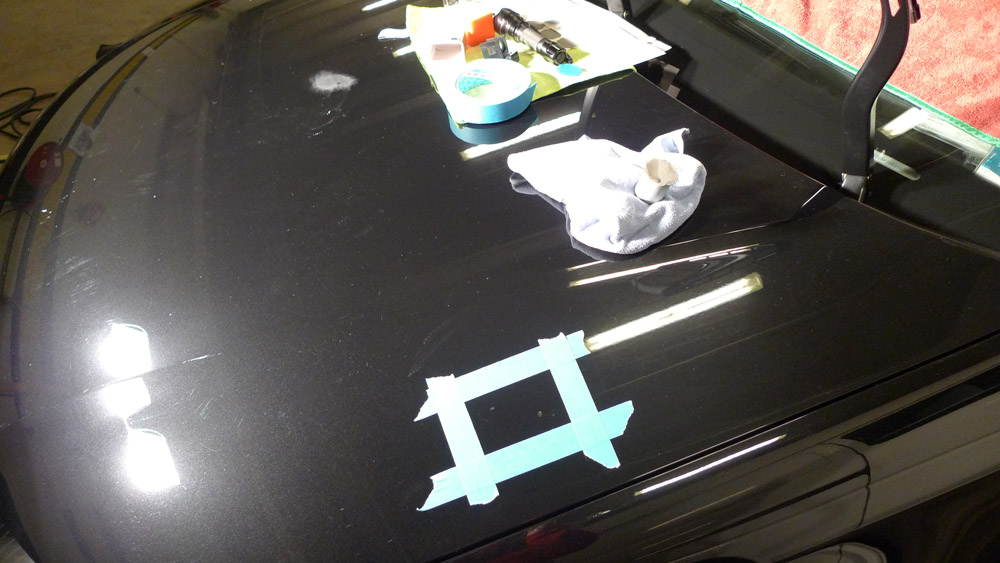

De aktuelle områdene ble renset med Motip, og maskert rundt. Dels for å avgrense område jeg fikser på, og dels for å huske hvor punktene var neste dag.
På noen av flekkene dro jeg lett over med stålbørsten på lakkstiften, for å få litt heft, på andre droppet jeg det. Føltes litt i overkant brutalt.

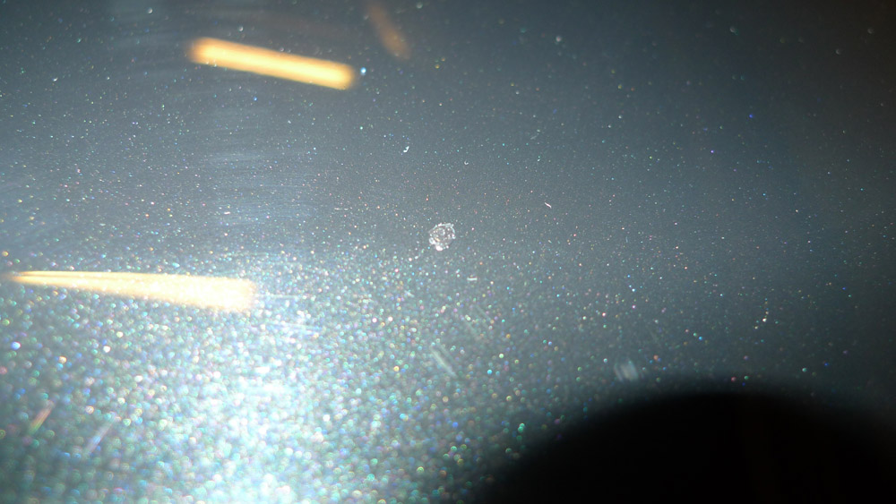

Fylte deretter i sort lakk med tuppen av tannpirker, ikke for mye, men dekkende nok. Inspiserte med dråpeteller for å se hele området var dekket. Dette fikk herde/tørke over natten.
Neste dag la jeg ny lakk som fikk tørke en del timer før det ble toppet med klarlakk, lagt med litt topp for å kunne våtslipe ned. På nært hold syntes disse godt, men på avstand var det helt ok. Denne fikk tørke over natten.

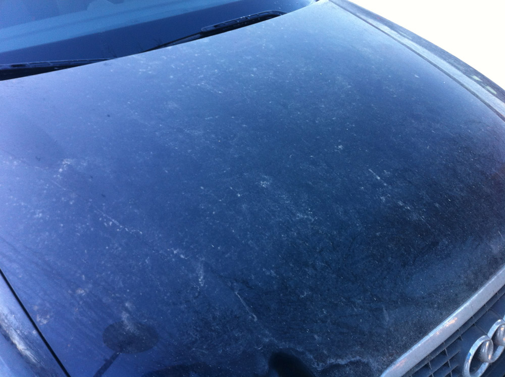

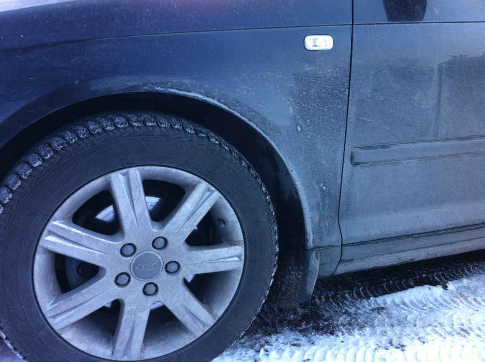

Bilen ble behørig (og veldig etterlengtet) vasket grundig.
Først la jeg Prickbort under vinduer på hele bilen, fikk virke i 5-6 minutter før avspyling.
Deretter en runde SurfexHD i styrke 1:5 - 1:10 på hele bilen, inklusiv dekksider og felger.
Toppet det etter noen minutter med skum fra (møkkaflaska) Gloria FoamMaster som hadde litt Orange PreWash i seg. Bilen var skikkelig nedsausa i forkant, men dette gjorde underverker. Overraskende mye dritt forsvant.

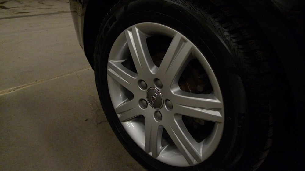

2-bøttevask ble gjennomført med CG CG&W, Waschpudel. Felgene fikk en runde Bilberry og tilhørende Wheel Wollies. Vinterdekka er litt trange å komme til, men det gikk på et vis. Hjulbuene fikk også en omgang.
Etter avspyling en runde IronX som det ikke så ut som fikk mye å jobbe med.

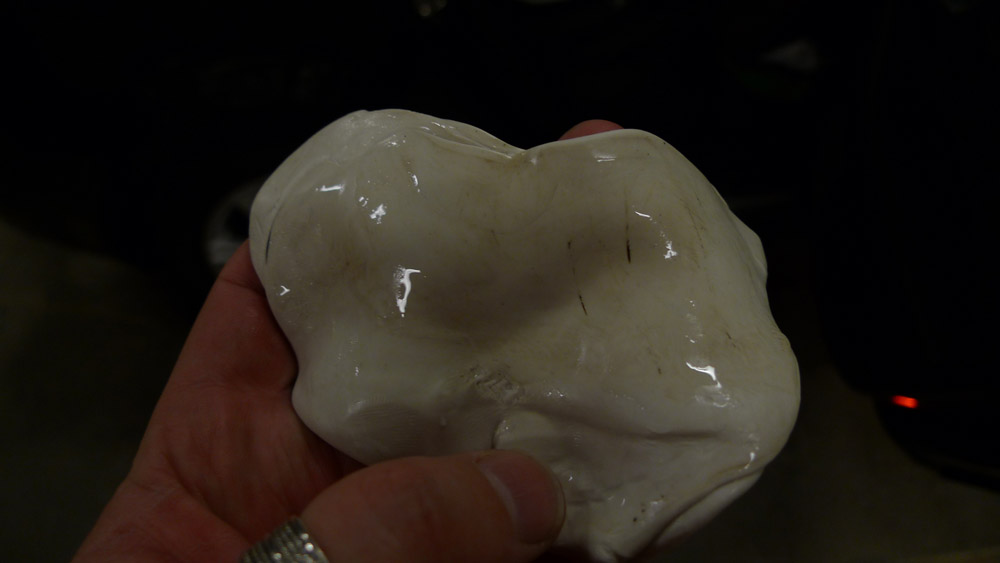

En runde med Clay avdekket noe dritt, på et akseptabelt nivå.
Bilen ble så tørket.

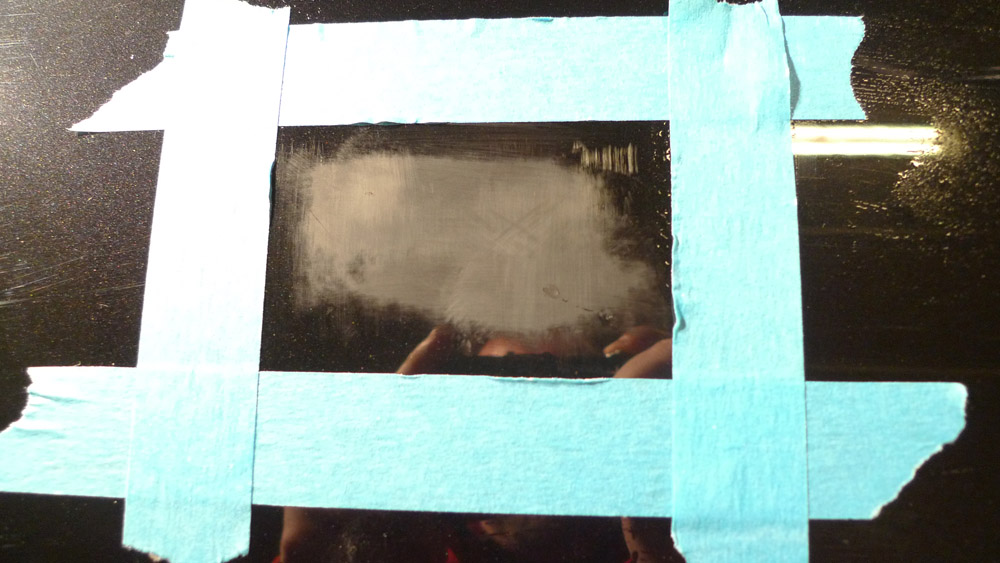

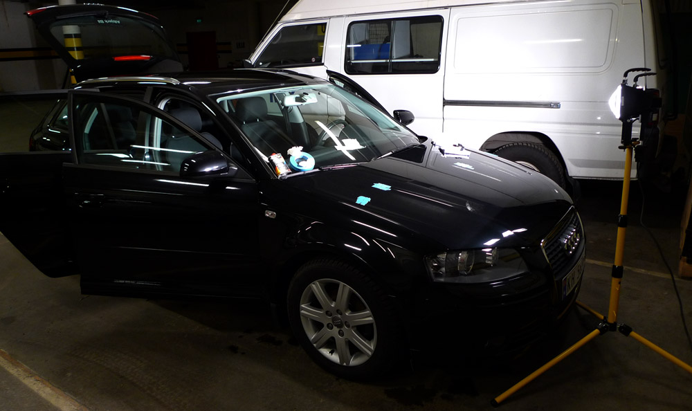

På plass på formiddagen og gjorde klart for våtsliping. Scholl-settet ble funnet frem, dråpeteller for inspeksjon, markeringstape for å avgrense område og 0,5l flaske med 1 kork ONR som lube.
Jeg begynte med et område, og ville sjekke om jeg fikk polert det opp bra til slutt før jeg våtslipte samtlige. Én matt flekk på panser kan man leve med noen dager, men ikke 4-5 stk.
Godt med vann, minimalt/inget trykk på våtslipe-knotten, og hyppige inspeksjoner i dråpetelleren ga et bra resultat, og jeg ga meg da det var jevnt overganger.
Her er jeg litt usikker på hvor langt ned vi bør slipe. Helt flatt, eller la det bygge noe?
Uansett, det ble jevnt og flatt.
DA-maskinen ble utrustet med orange Scholl-pad og S3 gold+. Raskt resultat og tydeligvis ikke noe problem å fikse våtslipingen.
Gikk derfor løs på øvrige områder. Siste steinsprut-område var litt uvanlig. Etter å ha våtslipt ned toppen syntes jeg det var et søkk igjen på området.
Virker som klarlakken har hatt dårlig hefting. Tips/innspill?
Uansett, alle områdene fikk en runde S3gold+ som gjorde susen. Ble toppet med en runde oransje-pad og S30 EC.
Resten av bilen fikk omtrent samme behandling. Noen enkeltriper jeg ville ha vekk, bl.a. en på takket fra litt is-skred som ikke var helt snilt mot lakken.

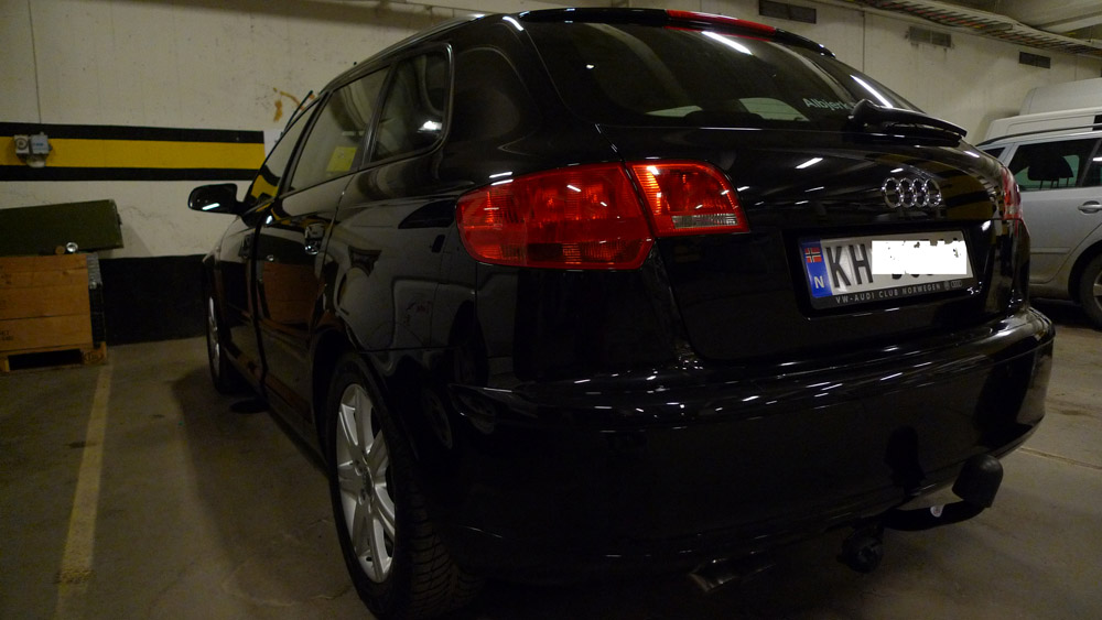

La så Jetseal109 på hele bilen med sort HexLogic-pad og lavt tempo på DA’en, 3-4 i hastighet. Dette fikk tørke i 20 min, deretter 20 min venting (herde) og så gjentatt en gang til.
Mens Jetseal hazet/herdet fikk dekk og hjulbuer pleie med hhv Autobahn og Barebones. Dekksidene fikk et møte med Swissvax Pneu.

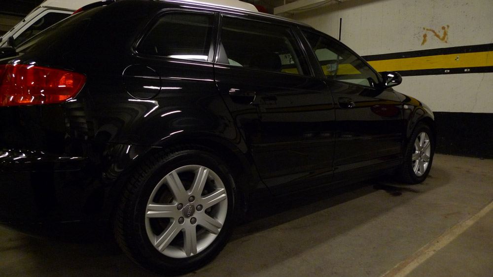

Hele bilen fikk deretter en runde Swissvax Concorso, og jeg tok kvelden etter å ha buffet av.
Søndag formiddag ble det lagt ny runde voks som fikk haze og ligge på en god stund før det ble buffet av. Ventetiden ble viet interiør. Alle ruter vasket med Scholl Ice, all plast fikk en runde velduftende Silk Shine. All utvendig plast, samt i dører fikk Seal Feed. Rails, grillen og potta fikk en runde CG Metal Polish.
Synet av en nypleiet bil varte vel i 3 min, deretter var det såpass slaps ute at jeg gled fint inn i trafikkmengden. Men bilen var blank, nyvasket og lykkelig.

Flott ss Øystein med gode bilder og godt detaliert tekst:-) og ikke minst ble et flott resultatt!
Tips til sliping i steinsprut kjøp deg slipestifter til dremel eller rettsliper men bruk for hånd! både clas og biltema har dette.
Cred!!
Endret av ronnyn
Cred!!
Takk.
Kan du utdype det litt? Hvordan utføre, step by step?
www.sanne.com / www.oysteinsanne.com
Audi A4 B9 2017, Audi A4 B8 2011, Audi A3 2008
Fin-fin jobb dette. Absolutt bra nok til at grønn knapp ble trykket på :thumbup: Fint med produktliste, og god write-up. Flere bilder underveis er selvsagt et ønske...
Modesta Installer
CarPro Certified Installer
Min blogg
Mine produkter
Takk.
Ja jeg ser dette kan misforstås,her tenkte jeg i stede for stålbørsten som kommer i lakksettet fra møller.
men ja jeg kan gjærne fortelle hvordan jeg gjør fra start til slutt
-se over steinsprut med mikroskop er det hull helt på stål eller er har det gått bare til grunningen
-er det helt til stål slip lett over med slipestift vask med silikonfjerner, legg i grunning(helst syregrunning)
-er det bare til grunningen slip lett vask med silikonfjerner sjekk at det fremdeles ikke er hull om så steg 2
- legg i et lett drypp bare farge vent til tørt ca 15-30min
-bland farge og klarlakk legg i til du har topp la tørke over natt sjekk for ettersynk (fremdeles topp om ikke legg i mere)
-vent helst en uke eller lengre
-våtslip med våtslipekit (evt høvel som noen fåretrekker først) eller maskin til det er gjevnt med resten
-poler opp igjen

Har lagt inn to spm rundt våtsliping/steinsprut som jeg gjerne tar imot råd på.
Det ene er hvor "flatt"/jevnt folk pusse ned, og det andre er hvorfor det ser ut til at klarlakken heftet dårlig på den ene fyllinga.
Bør jeg pusse over/gjøre noe oppå fargelakken før klarlakk?

Jeg har brukt pusse ned så man ikke kjenner noe topp når man lar handa gli over steimspruten, ellers har jeg brukt fremgangsmåten til Ronnyn.
