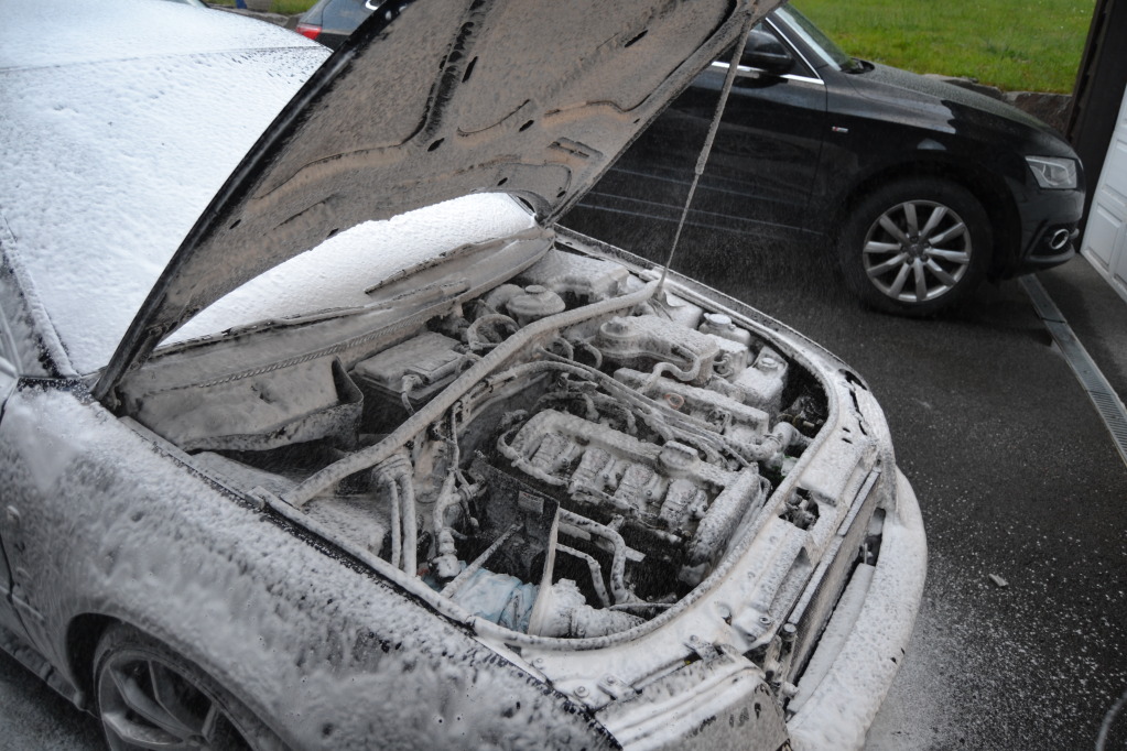

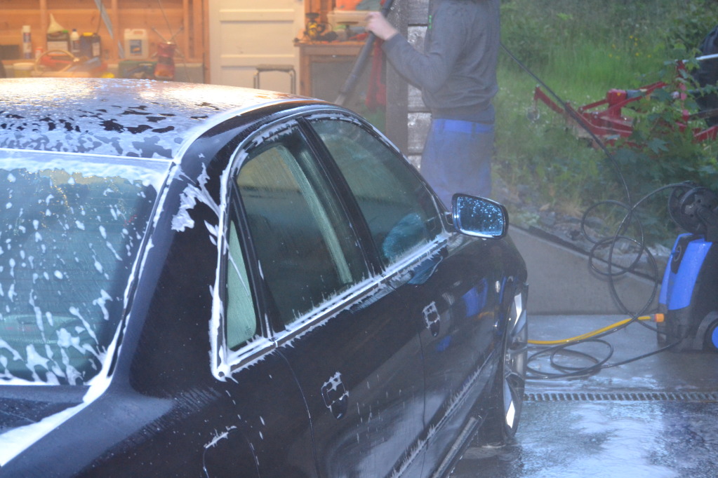

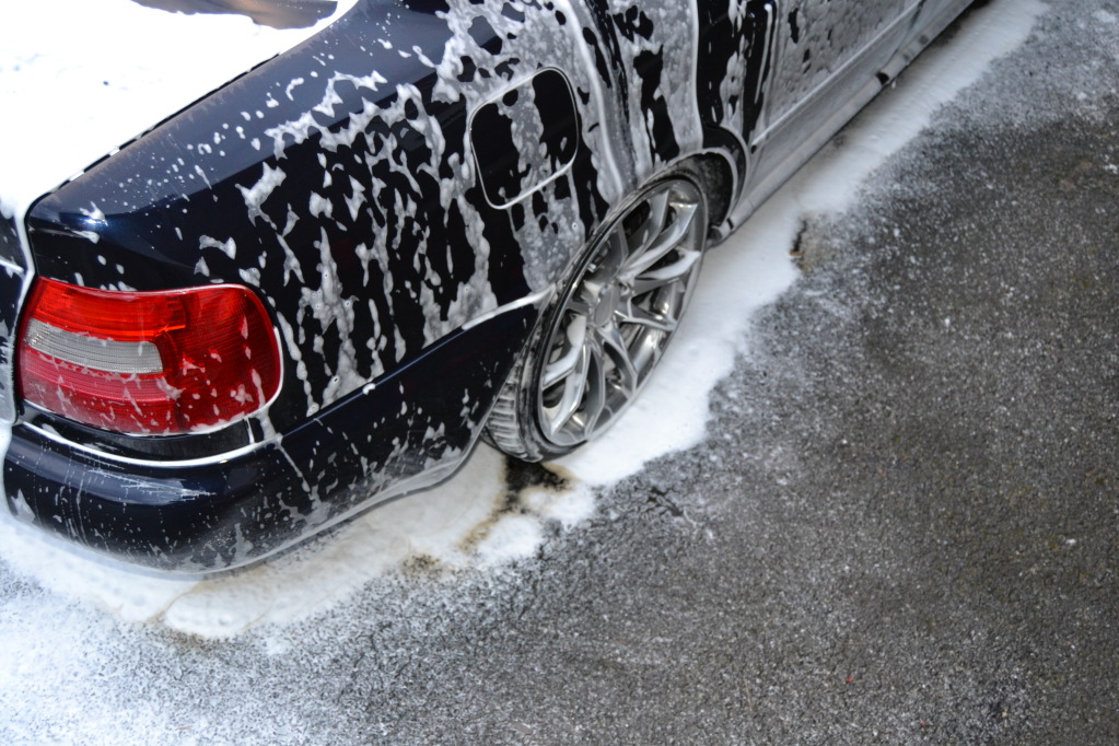

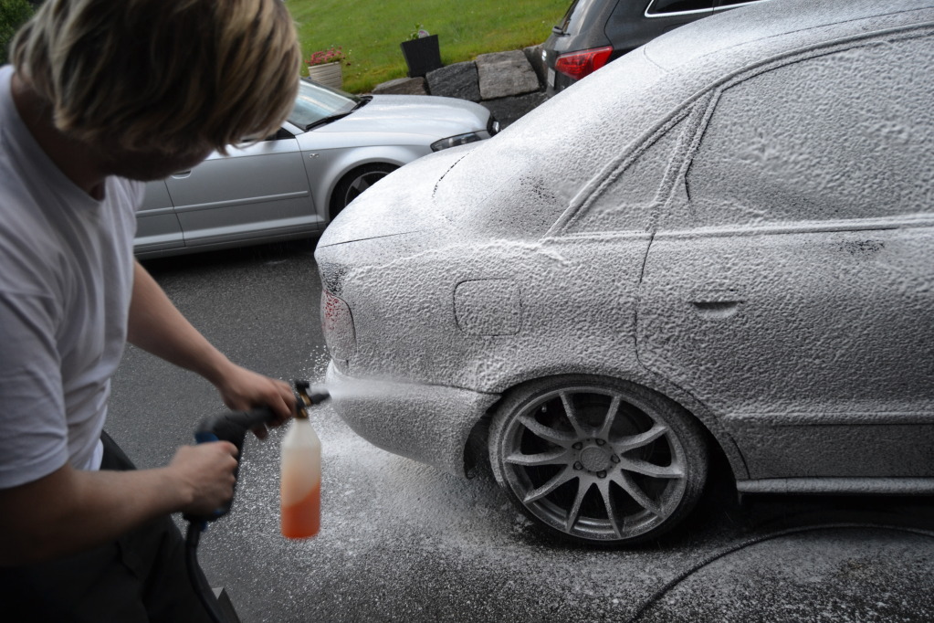

Jeg dro så frem skumkanonen og la ett godt lag med såpeskum på bilen

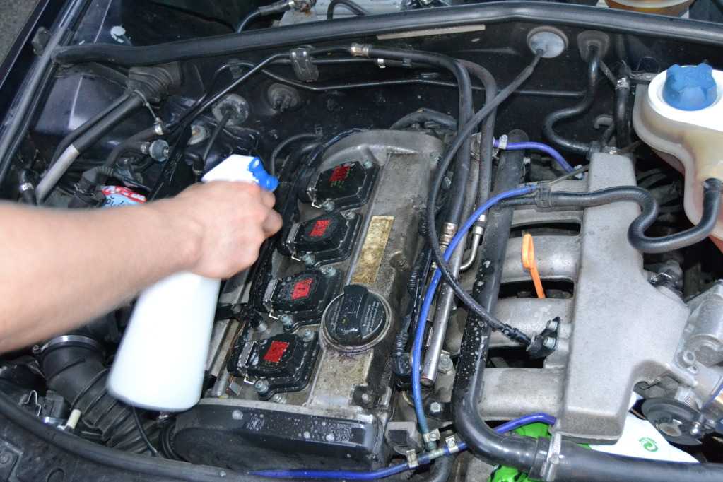

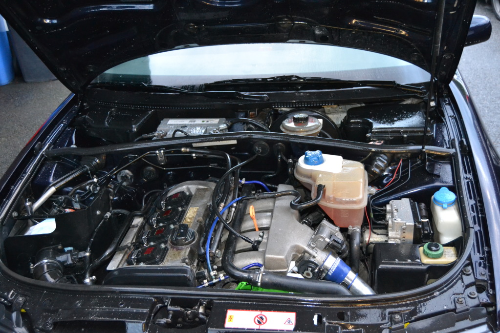

Alle skal få, så motorrommet fikk også! :P
Detailing børste i alle kriker og kroker
Selv om bilen var vasket tidligere på dagen, så kom det visst litt nå også
Bilen ble så spylt med HT, her er eigeren Thomas godt igang!

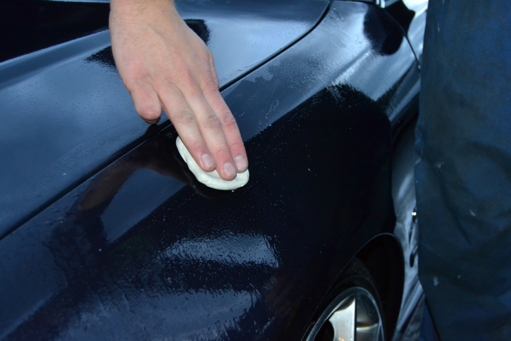

Når bilen var ferdig avspylt skulle vi claye bilen, brukte meguiars sin clay og lube - da det var det eneste jeg hadde tilgjengelig
Fant endel dritt

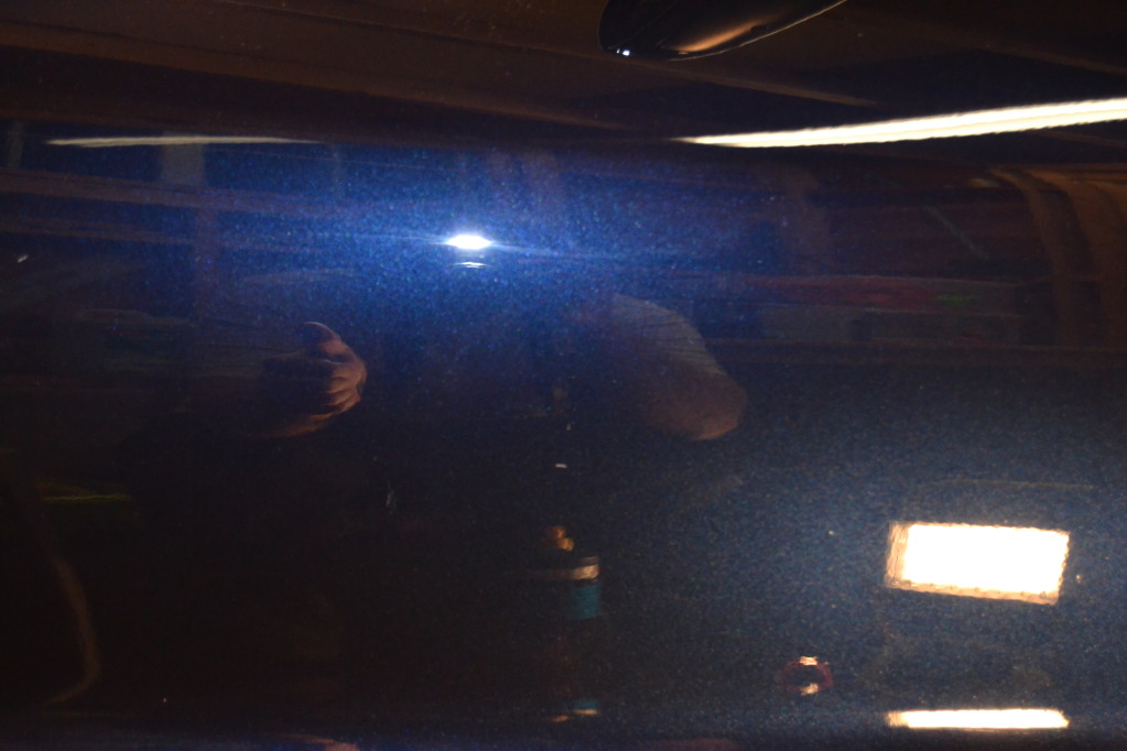

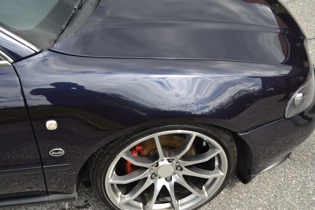

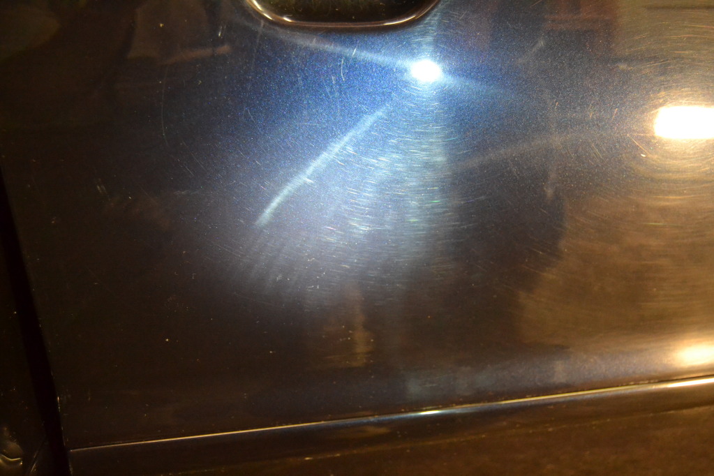

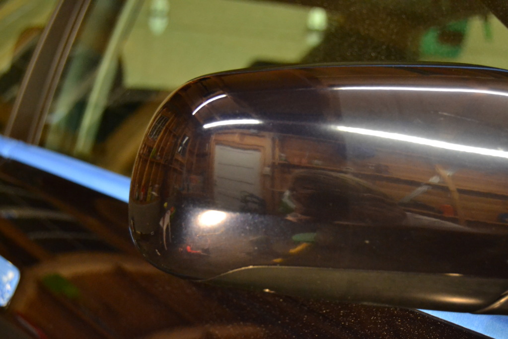

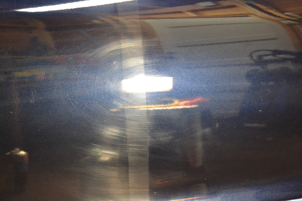

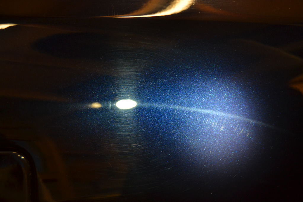

Begynte og sjekke litt tilstanden på lakken. Bilen er ca. 17-18 år gammel og har rullet litt under 200.000 km og hadde mye vaskeriper, swirls, merker og hologrammer. Bilen er godt vedligeholdt av eiger egentlig, men frykter den har hatt et hardt liv før han tok over.
Litt bilder av lakktilstand

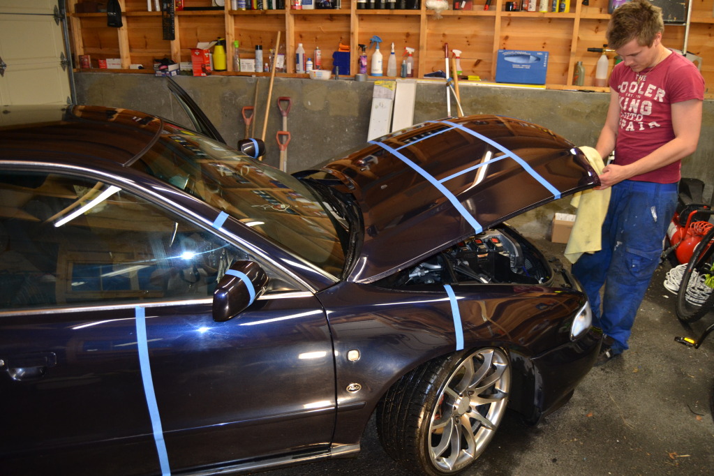

Her er det masse godt arbeid og bryne maskinene på, så det var bare og maskere og begynne!

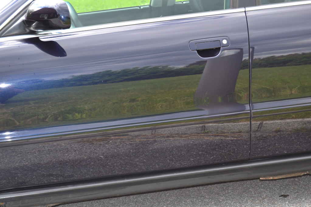

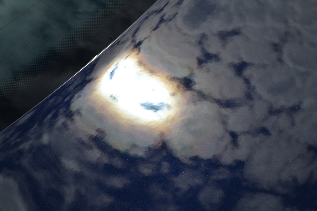

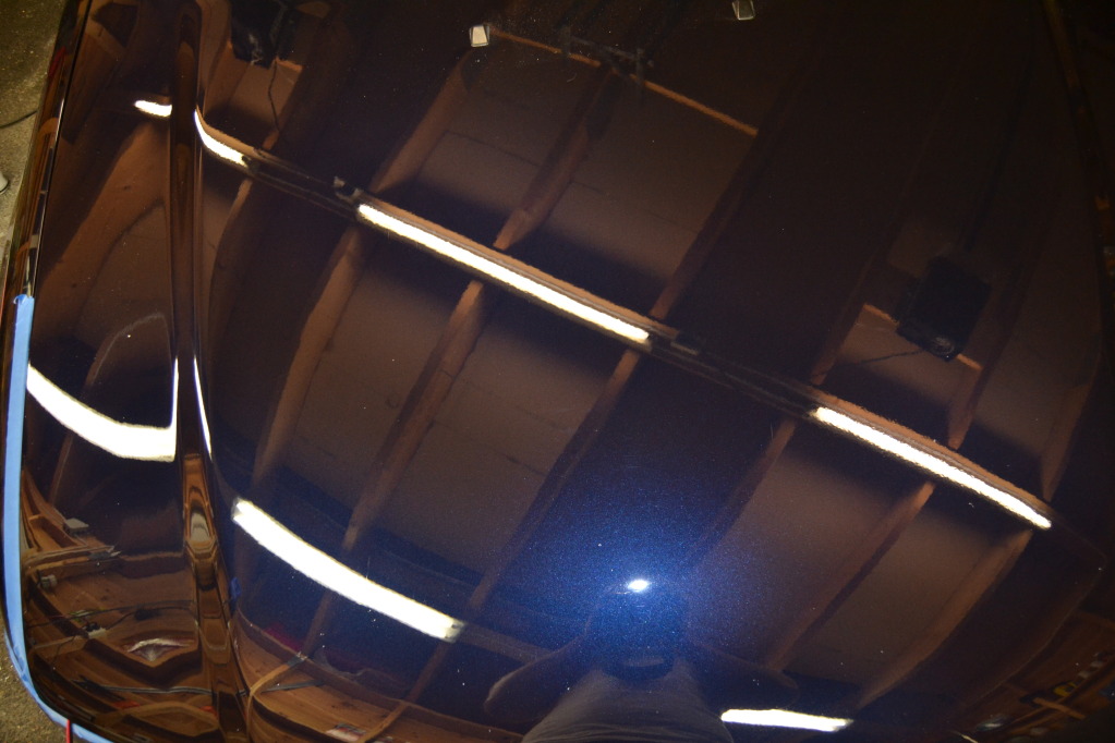

Litt 50/50 bilde
Begynner å ligne noe heldigvis! :)

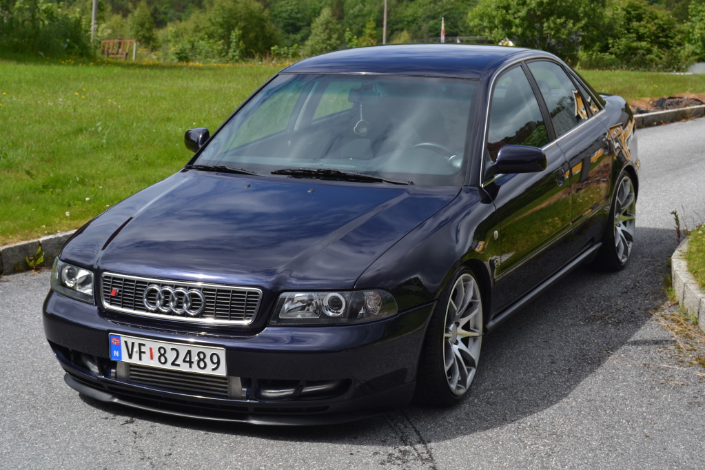

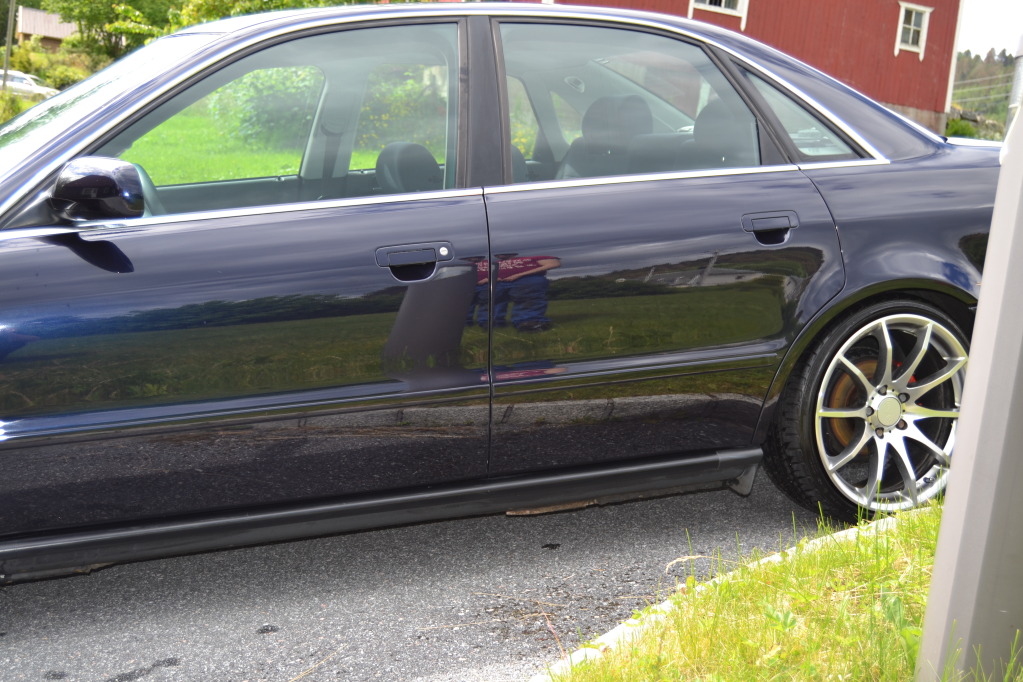

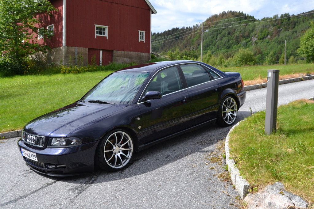

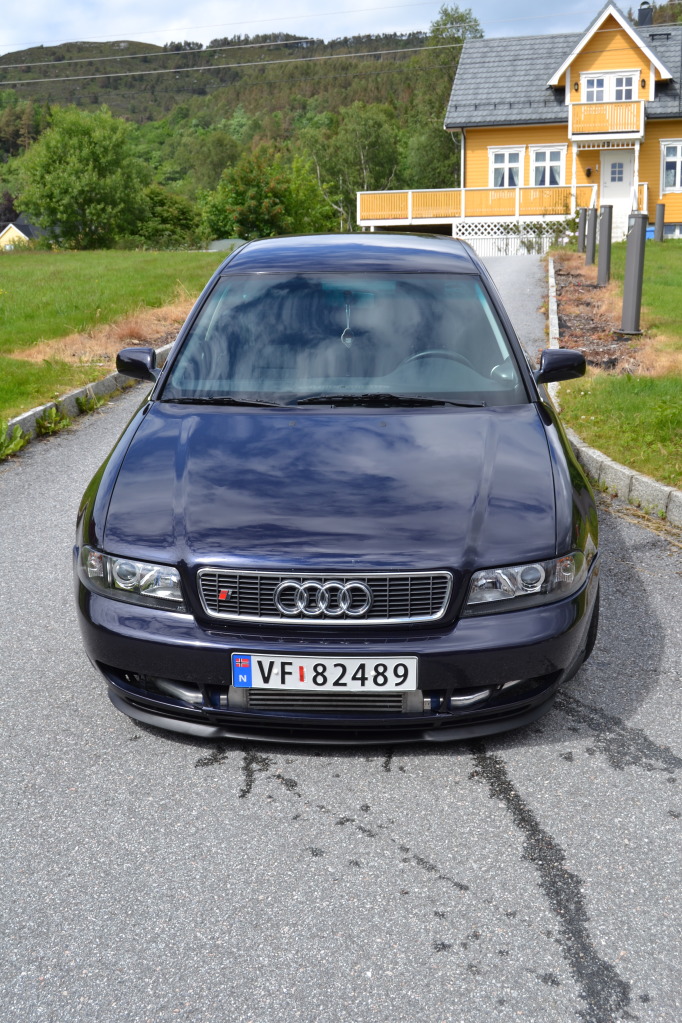

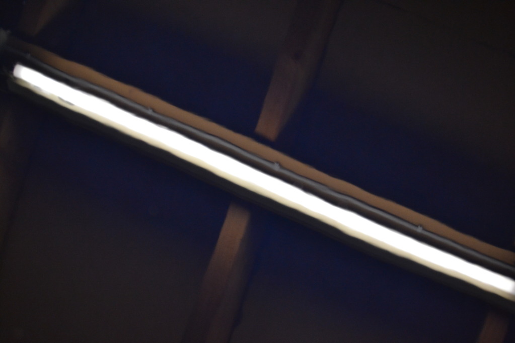

Ferdigbilder
Skaden på høyresiden har ikke skjedd nå, det var forrige vinter :P
Håper dere syns det var en grei første S&S, den er nok noe mangelfull men det vil nok bli bedre etterhvert :)

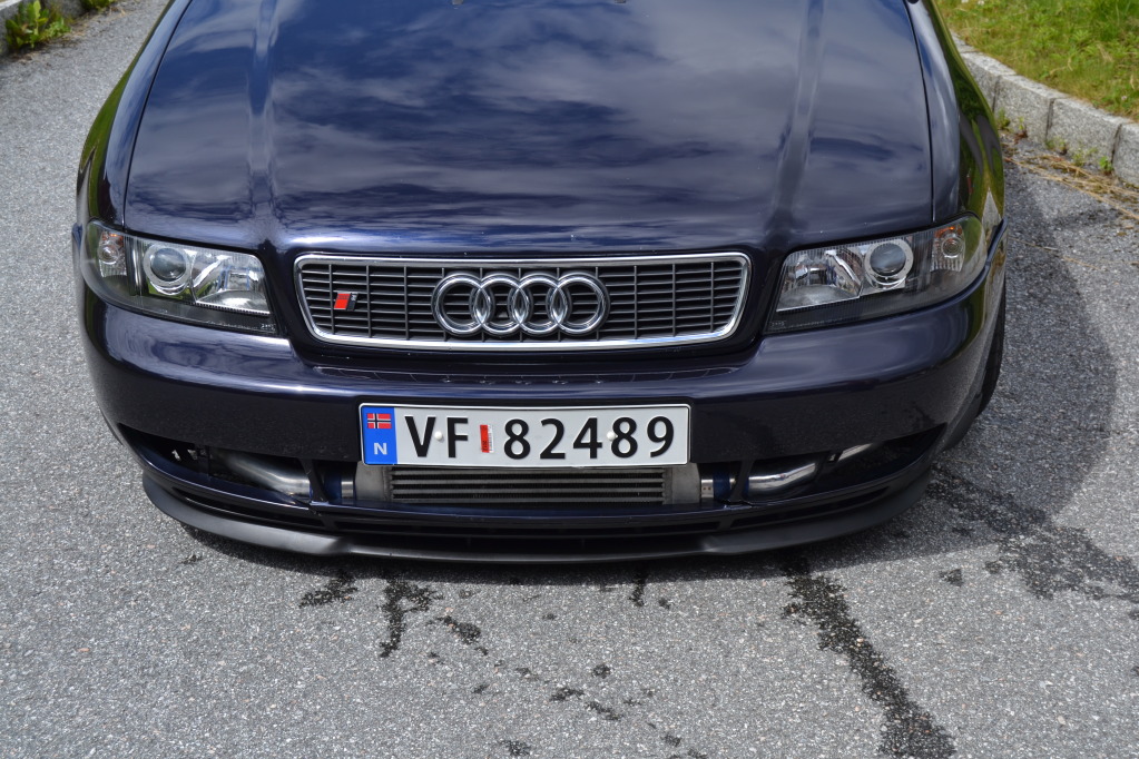

Fin SS, dette! fin kvalitet på bildene, jobben ser også ut til å være bra gjennomført. bilen ble helt klart løftet et solid hakk! Så cred er en selvfølge :) Men du får si til eier at dekaltrimming i form av S4 merke i grillen er fy fy :D Ellers meget fin bil!

Grei første S&S dette, men du bør være forsiktig med motorvask av slike audi motorer, ettersom coilene på disse er meget fintfølendes ovenfor vann.

Fin fin s&s dette her..ville og vert litt forsiktig med motor vask av de b5 motorene..men det gikk tydeligvis bra denne gang..:)

S4 grillen sto på når han kjøpte bilen, tror ikke han har giddet og bytte den ut :P
Takk for det! er klar over coilene, men eiger ville peise på fordi så - gikk heldigvis bra denne gangen! (skal jo også vær et plastikdeksel over der, som han manglet)
