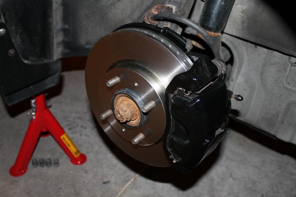

På mine kalippere brukte jeg svart motorlakk kjøpt på Meca. Funka bra. Rengjorde kalipperne, gikk løs med stålbørste, p60 og p120 pussepapir. Skyllte dem og tørka dem, og rensa tilslutt renset med silikonfjerner før 3-4 strøk med lakk.
Desverre så har finishen blitt litt matt igjen på kalipperne foran, pga jeg overhalte dem og sølte da bremsevæske.
