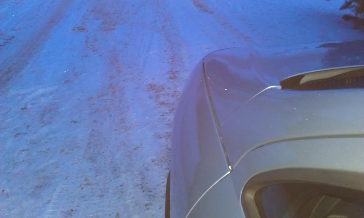

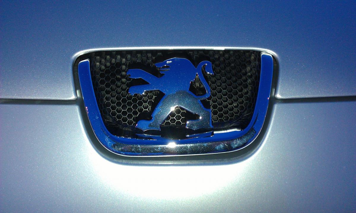

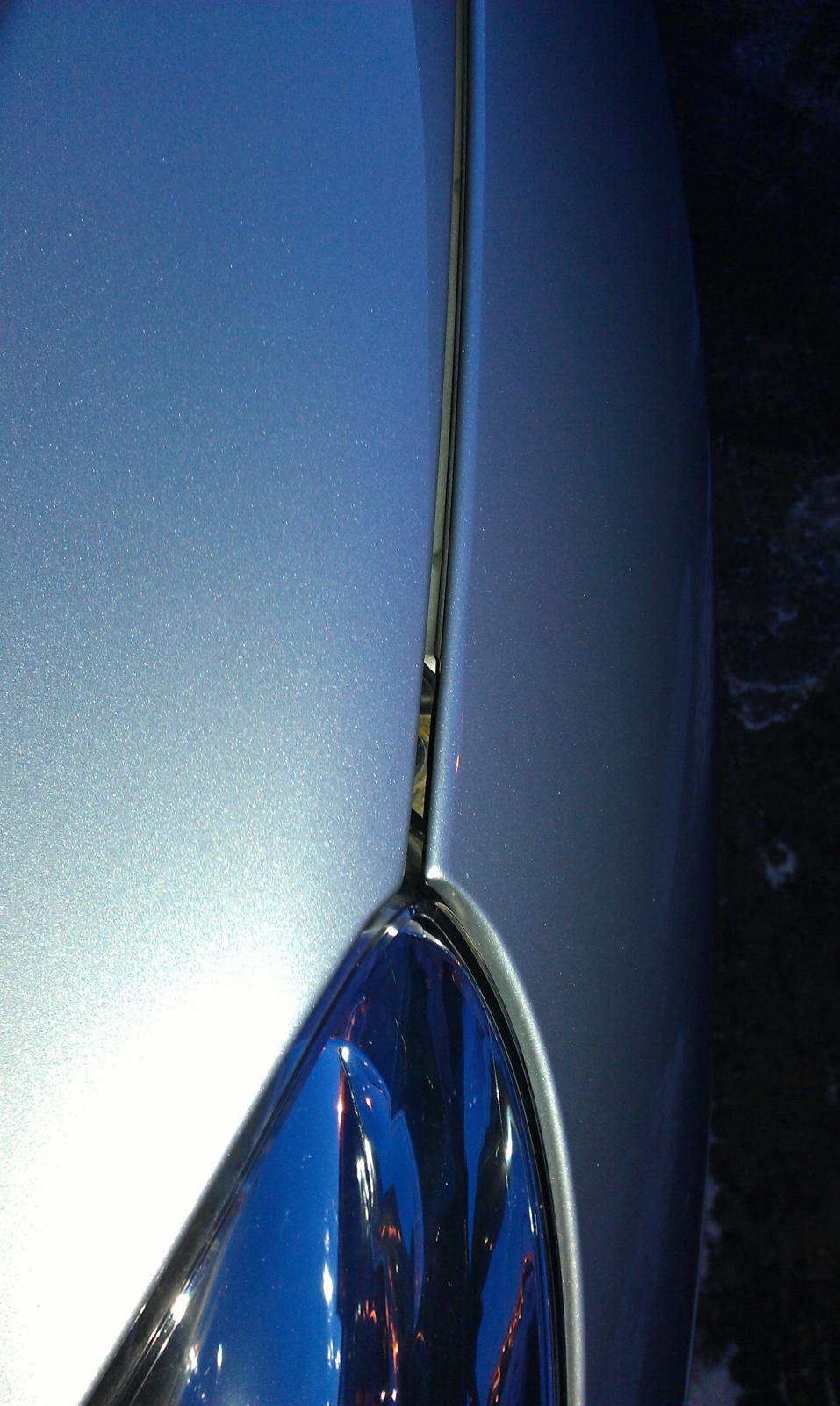

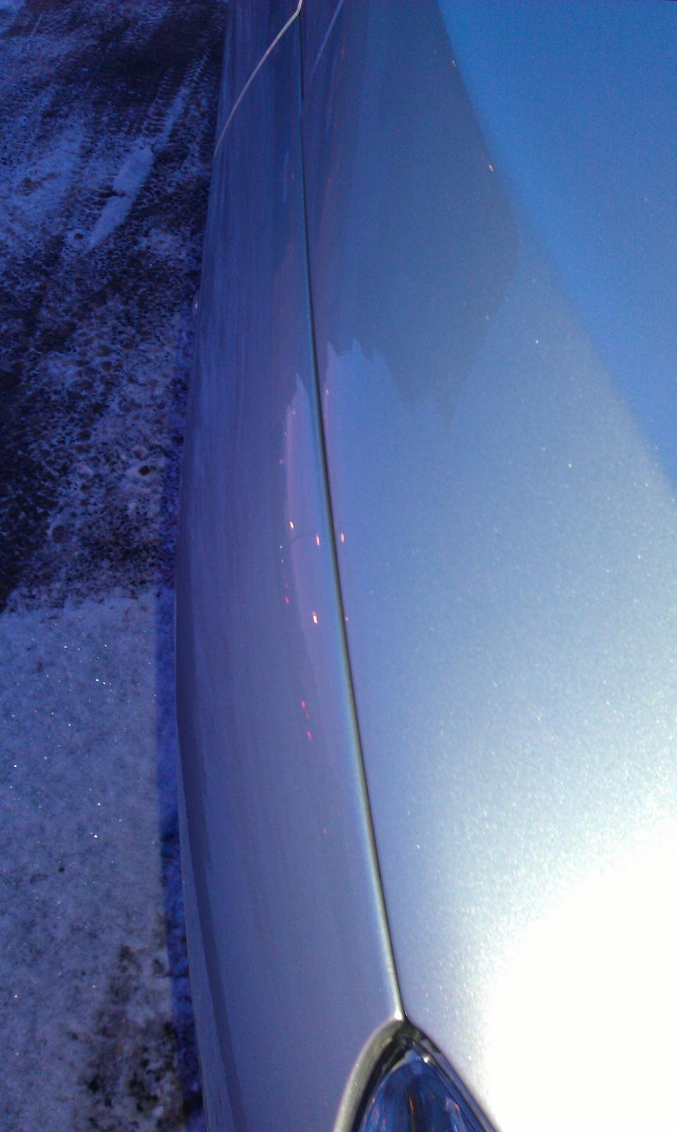

Jeg hentet i dag min Peugeot 407 fra oppretting etter en frontskade før jul, jeg fikk tredd en gammel Mazda inn på fronten fra venstre, og dette satte sine spor. Frontfanger ble blant annet byttet. Det jeg da så, og påpekte, var at det var en skjevhet i panseret slik at det ikke helt passet lenger (sideveis) -og dette ble det selvfølgelig ikke gjort noe med. Er det noen som vet om dette er en smal sak å justere selv, eller må jeg tilbake på verkstedet tro? Jeg har lagt ved noen bilder som illustrerer dette;

Spørs om feste er vridd eller skeivt. La verkstedet gjøre det.. Er vell garanti sak
Du får justert det ved å løsne boltene til hengslene i bakkant og panser lås i fremkant. Noen av disse boltene har litt romslige hull som gjør at det kan justeres. Du får prøve deg frem.
En som har gjort dette før tar dette på 5-10 min og du bruker kanskje 1 time (antar du ikke har gjort dette før).
Ikke på denne bilen, sist var vel på en 406, mulig det likner noe på denne. Jeg får ta en titt!
Hvis du har gjort dette på en annen bil, så fikser du nok dette selv.
Noen ganger er det vanskelig å få det helt 100 (det er dette som tar tid).
Ikke gidd å dra tilbake bare for dette. Har justert paneler på egen bil selv, er ikke noe problem. Som nevnt bare løsner du litt på boltene, og bruker hendene til å flytte litt på det.. Bør ikke ta så lang tid som en time mener jeg, hehe..
