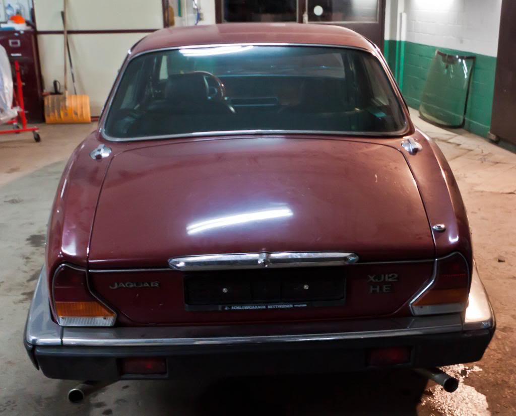

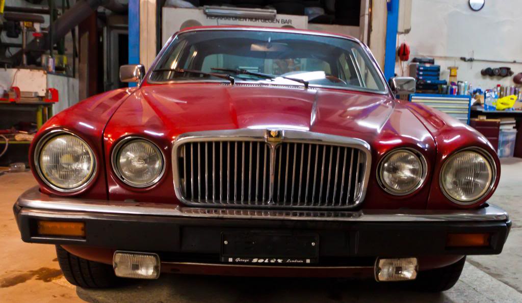

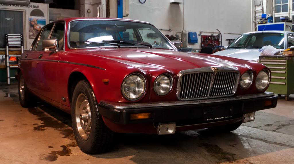

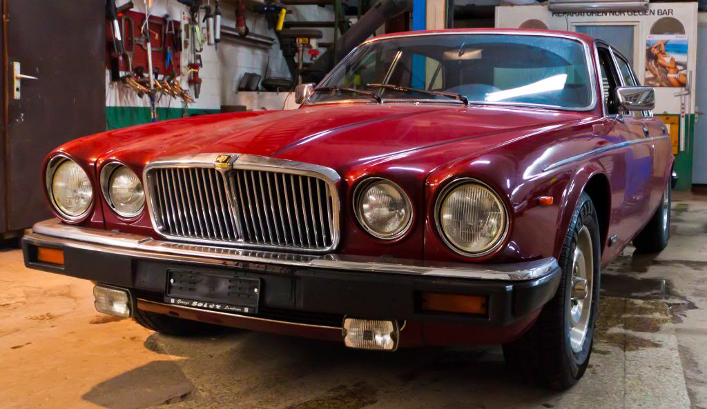

Da har jeg fått hjem min nyinnkjøpte Jaguar.
Bilen er hel og fin, uten rust. Men det blir nok noen timers arbeid før den er på veien til våren.

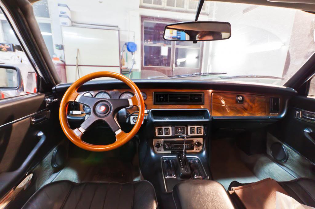

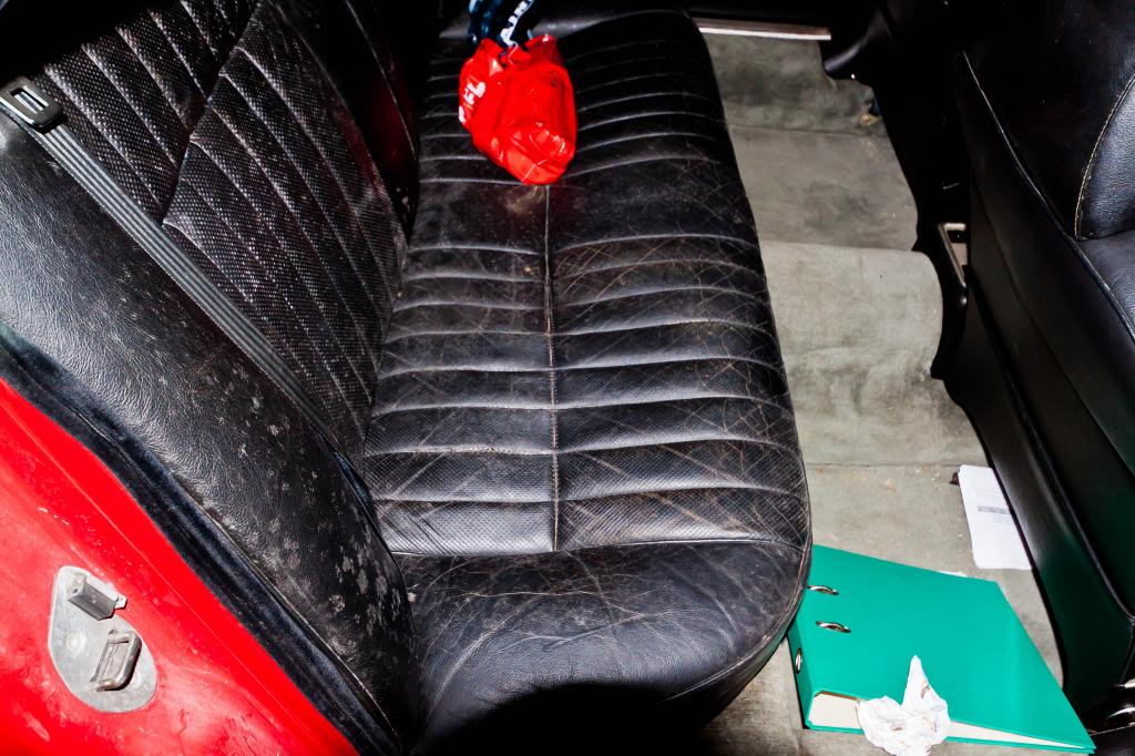

Fin bil. Minner veldig om 86-modellen fattern hadde før, før han kjøpte en nyere Jaguar (Jaguar-frelst han også).
Men ser ut som de skinnsetene trenger litt kjærlighet, og lakken så litt halvmatt ut..

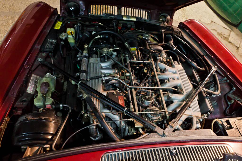

Det er en lekkasje i eksosen venstre side mellom pottene. Må skifte topppakninger. Men ellers er det fin gange og god lyd på den ja.

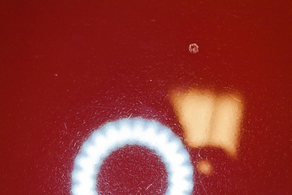

Noen som vet om jeg får gjort noe med denne lakken?

Ser ut som lakken er sprukket.. Om du har litt lakk å jobbe med så prøv å gå litt mer i dybden:)

Du har en del krakkeleringer i lakken der, å de kan gå ganske dypt, å de kan også kumme fra under lakken. Er denne importert fra Sveits?

Ja Tommy, jeg har kjøpt den i Sveits. Mener du at jeg skal forsøke å slipe på lakken? Lakken er jo 30 år gammel og jeg vet ikke hvor tykk den er.

Svarer litt her jeg.Som Tommy sier kan krakeleringen være hele veien..Ett kjent problem, men har sett det oftest på glassfiber biler..En jeg prata med som har polert bil i flere tiår sier dette kan poleres heelt bort.Men det er bare flaks isåfall, og det er jeg fast bestemt på :) Legger ved en link som kanskje kan hjelpe litt..

Tenkte den var handlet der, ettersom det vel er det eneste landet i europa, som har lite reg skilt foran. Å i tillegg, så har de forbud mot veisalting, så derav ingen rust. Krakeleringene kommer mest sansynlig av at lakken har hatt lite beskyttelse, og utsatt for mye sol. Det er mye mulig SS lakk, så det beste er å få sjekket lakkdybden på den. Hvis du alikevel vurderer lakkering, så kan du jo prøve på et lite område, å se hvordan resultatet blir.

Dessverre er det ikke noen ferdigbilder av sprekkene i lakken. Jeg er også redd for at sprekkene går i hele lakkens dybde.
Sprekkene finner jeg bare på horisontale flater, altså panser, tak og bag.romsluka. Det må jo ha vært noe på lakken som har forårsaket skadene. Få prøve å få lånt en PTG måler og så jobbe litt med det. Ellers så blir det polering nå og hellakkering av bilen senere.
