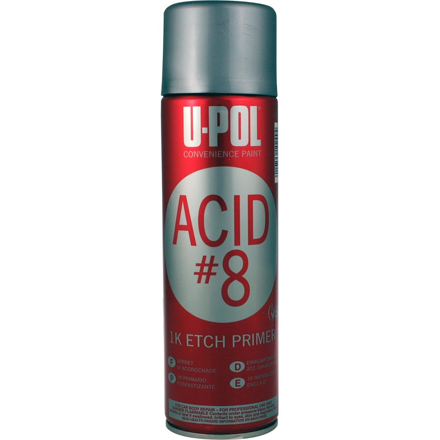

Du matter ned chromen med en rød schotch pad, så legger du på 2 lag med syregrunning for aluminium, og så 3 lag med sort blank etterpå. Har lakket utallige chromdeler på denne måten, å det holder i flere år.
Takk for ett godt forslag Tommy. Hvor i den vide verden kan jeg få tak i det du nevnte her, utenom lakken?
Du får alt hos de som selger billakk og utstyr
Schotch pad
Syregrunning
Har prøvd plastgrunning før, men det ga ikke lakken nok heft, så det løsnet etter noen mnd.. Fulgte instruksene som stod både på grunning og lakk + at jeg brukte sandpapir på krommen først :)
