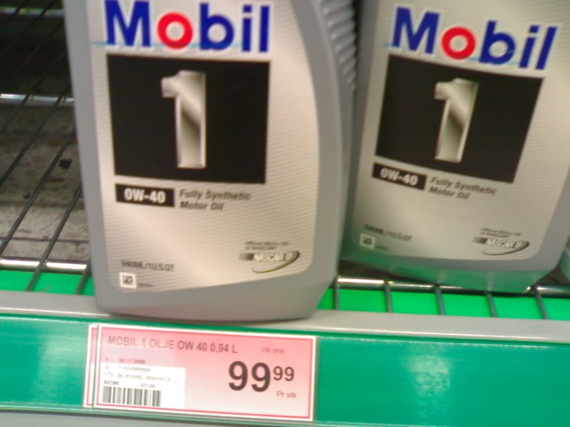

Innen SAAB gjengen kjøpes det Mobil1 på Europris av alle steder. Da tror jeg det er 99 kr l. Men om det er den du skal ha er jeg usikker på, men har du en i nærheten så...? :)
Den på Europris er oljen i linken under, men Europpris selger i amerikansk forpakning på noen dråper under 1 liter.
Oljelåven som samarbeider med Stjerneservice selger en full liter til kr 105,- pluss frakt selvsagt. Men nå har vel de færreste Europris hjemme i stua, så det koster å kjøre å hente i butikk også. :)
http://oljelaven.jet...-110-c-155.aspx
Disse utgavene har MB 229.5 spec, og bør ikke brukes på bil med dieselpartikkelfilter. ;)
