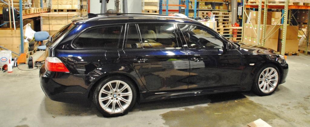

S&S72:2009 BMW 535d.Masse rds og litt pad testing!

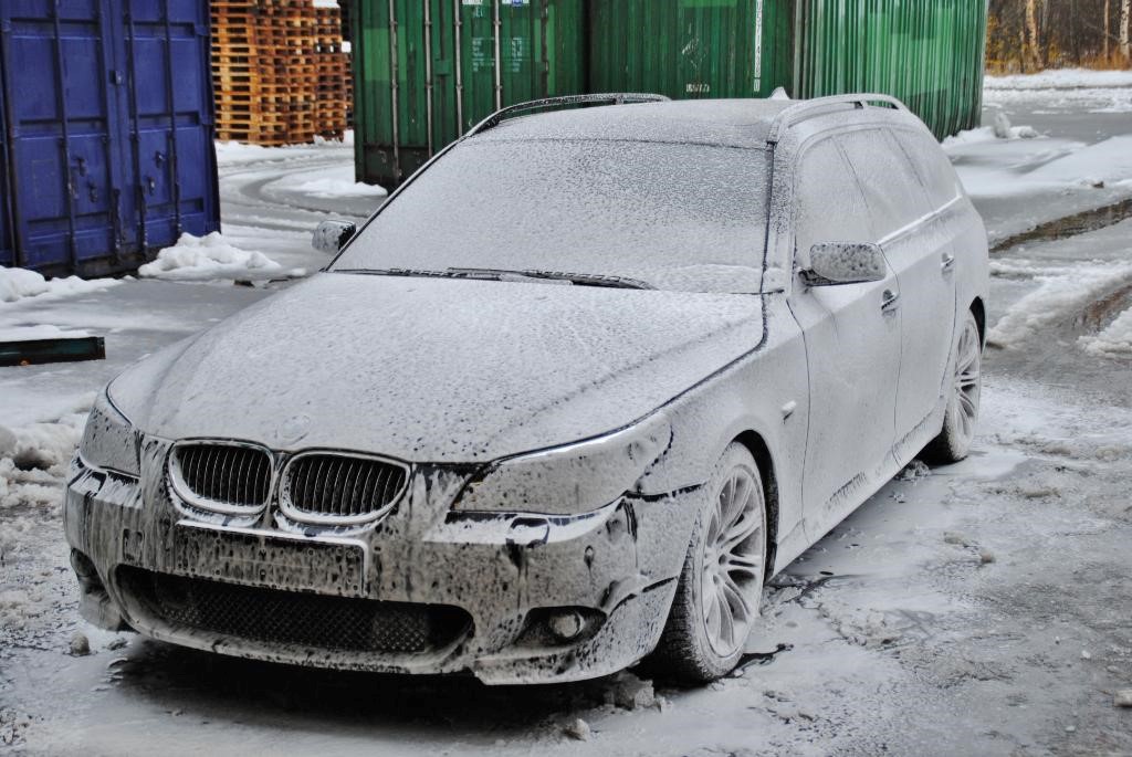

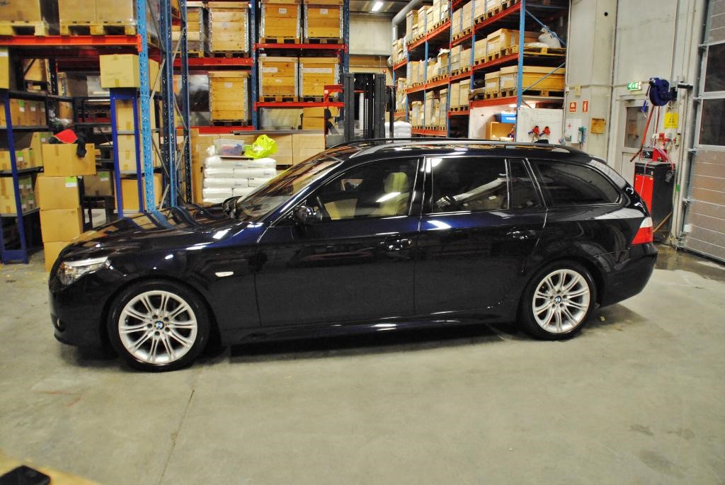

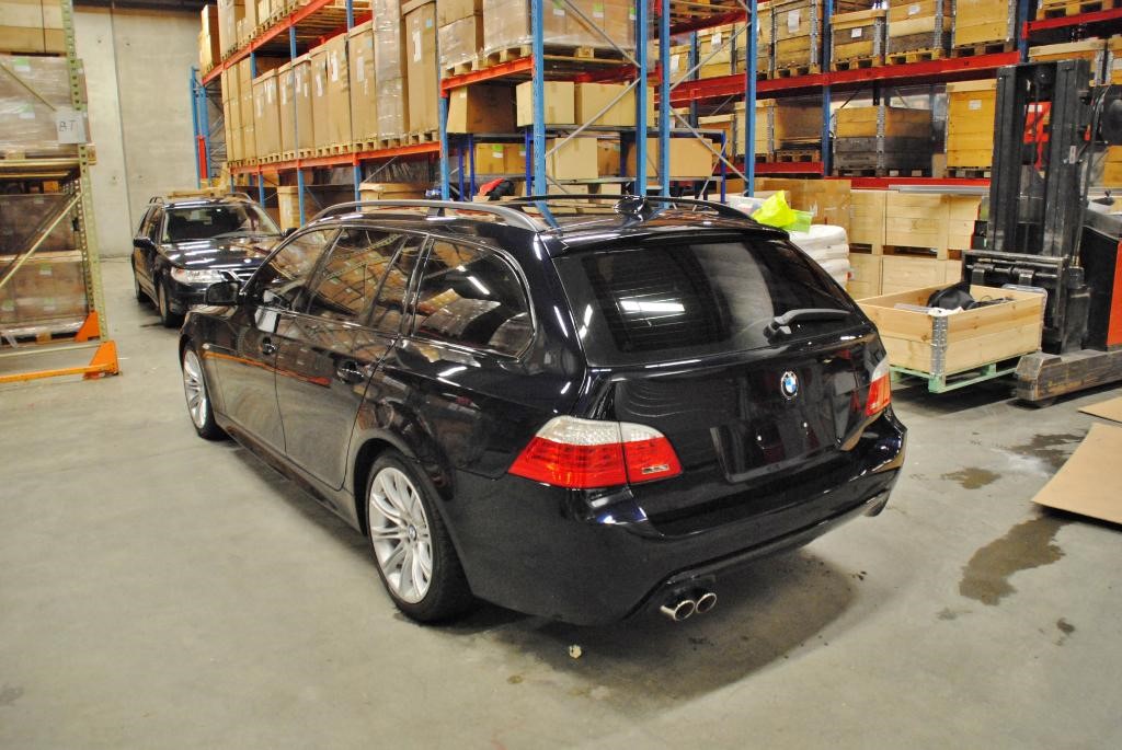

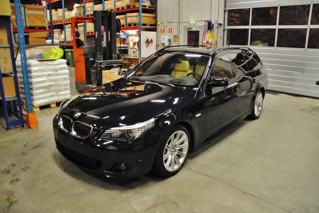

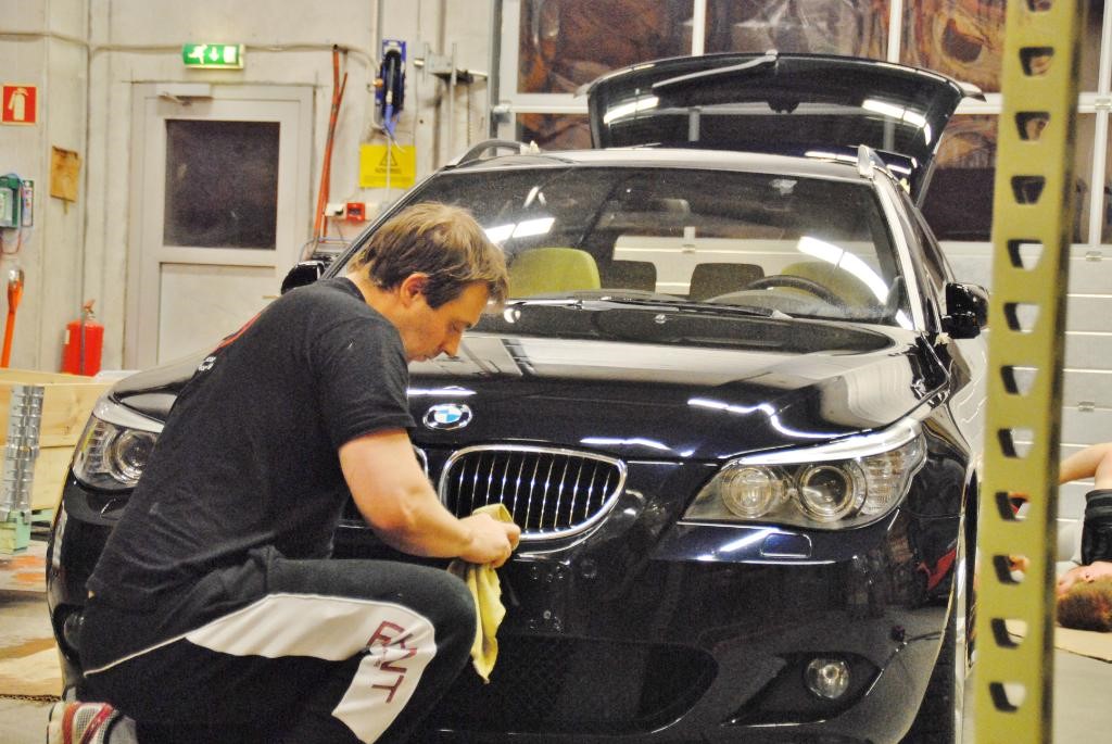

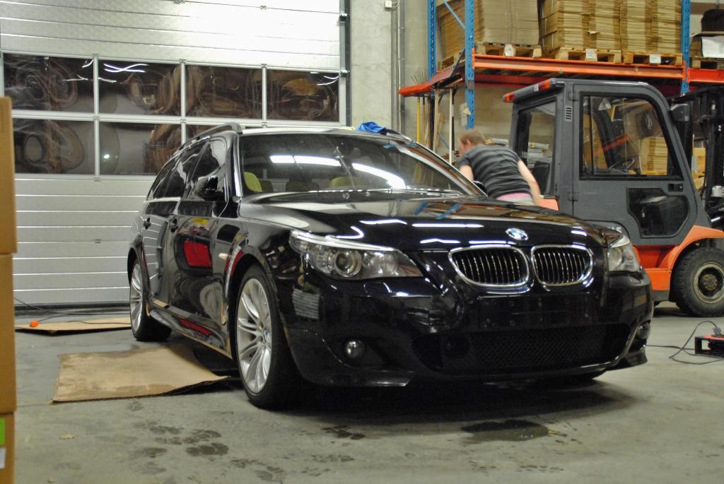

Hei, holdt på med denne bilen i går og i dag.Interiør og litt til ordna vi i dag, så alt er ikke med i denne tråden.2 stk holdt på i 12 timer i går, også holdt vi på 3-4 timer i dag.Alt gikk lett unntatt skinnsetene som jeg var usikker på om var vanelig skinn eller bøffel.Vasket de rene og la på leather milk.Snakket med Arne om dette på telefon først.Testet det på en skjult plass.I glipa når seteryggen er lagt helt bak/ned.

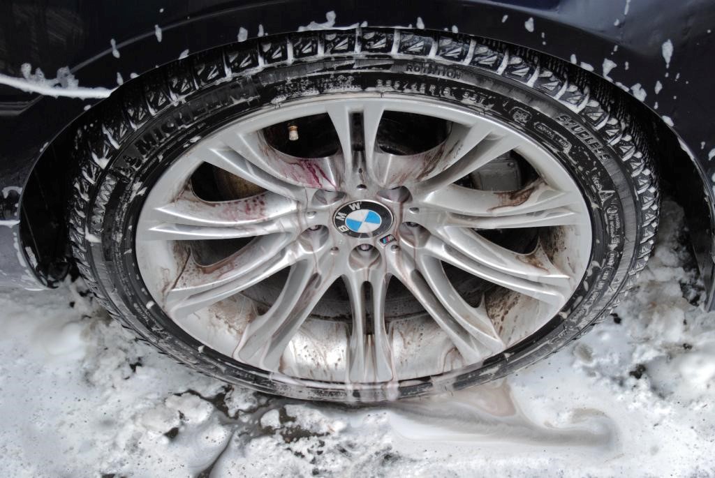

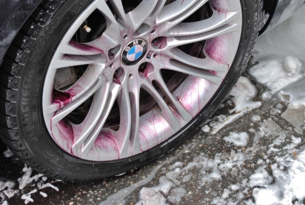

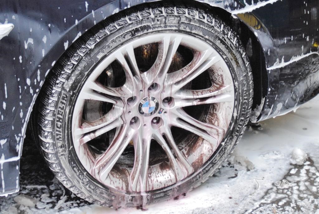

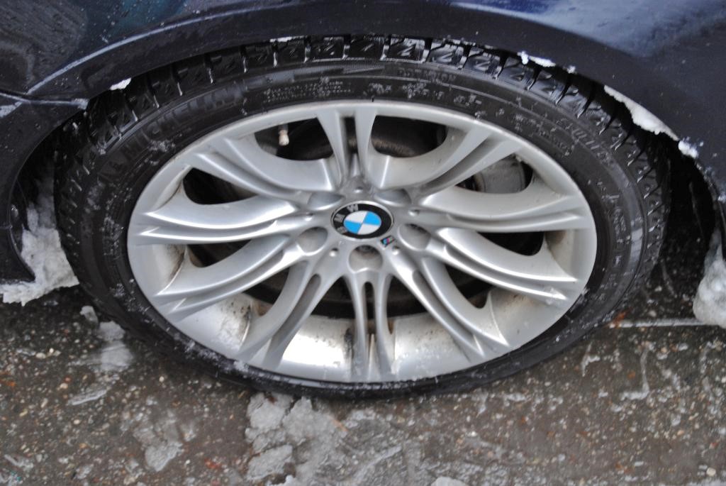

Felgene ble bare nesten rene fremme.Men hadde ikke tid til disse.Men gjorde en god innsats.
Prickbort på.

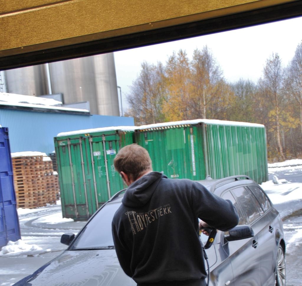

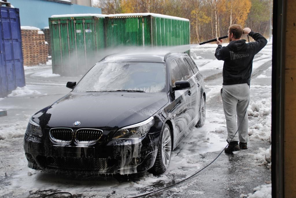

Spyler av etter neon minutter.

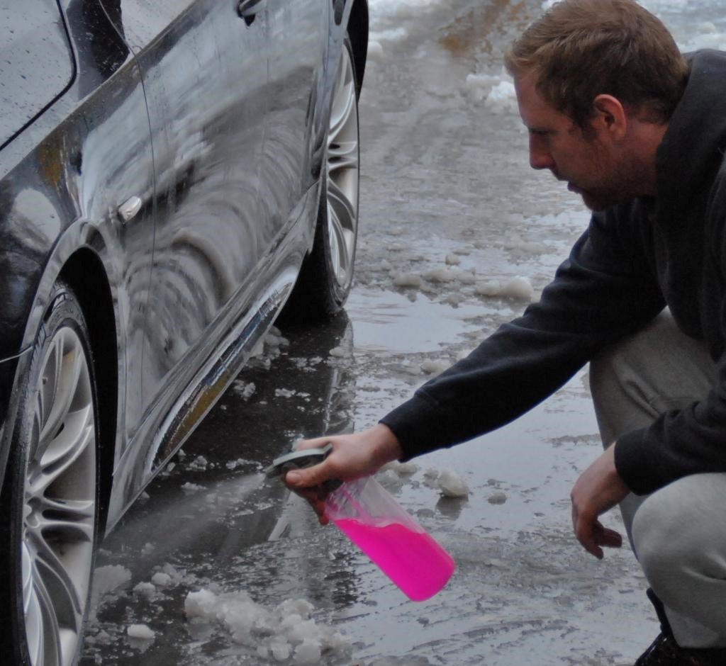

Scholl rim7 på felger.

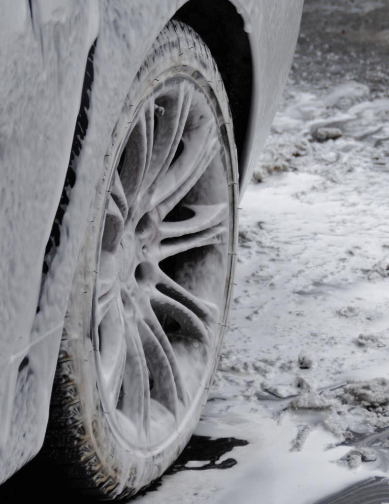

SurfexHD hadde vi også på før skum.

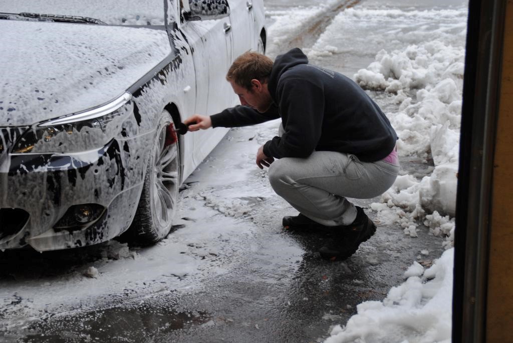

Eier bruker stor felgbørste og jeg liten+vikan felgbørste i hjulbuer og på dekksider.

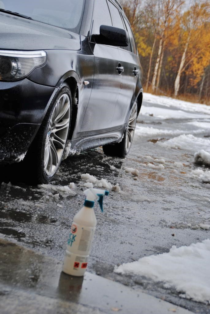

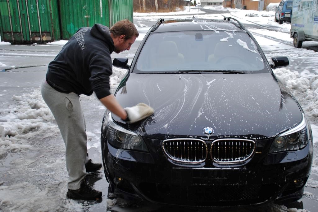

Iron-x på felger og lakk!

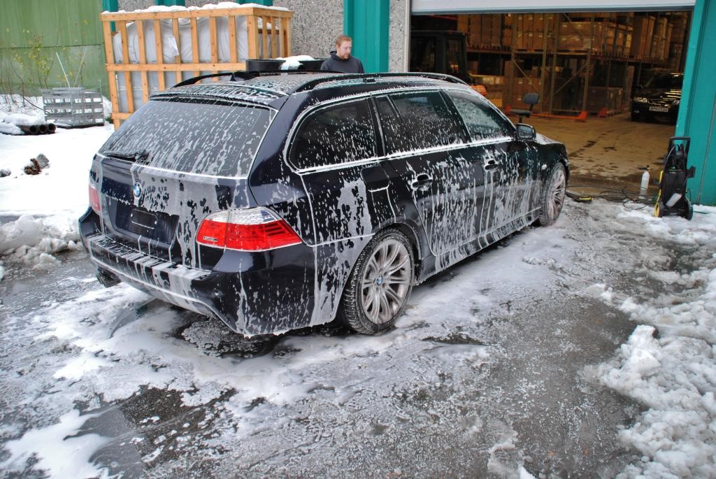

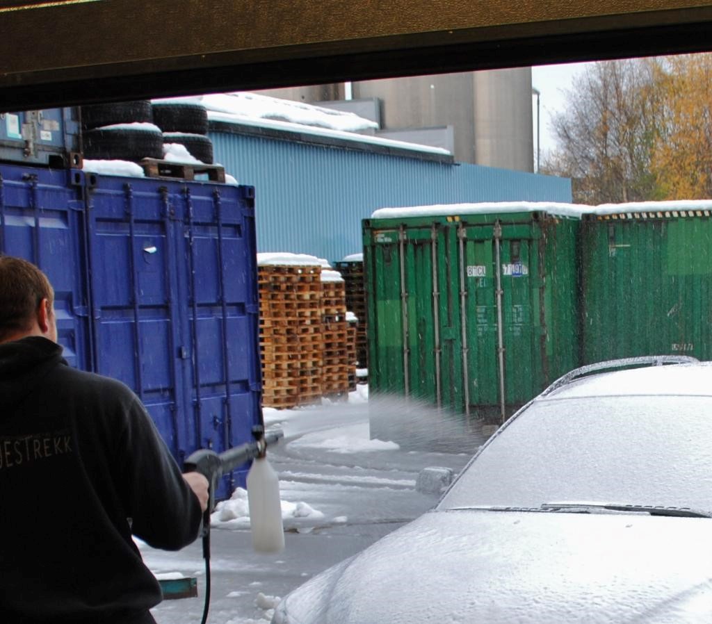

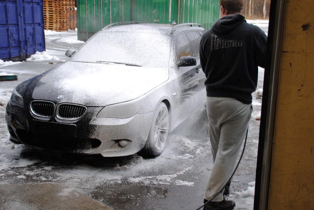

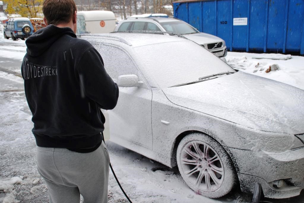

Jif bilshampoo i skumkanon igjen.2 dl shampoo og 8 dl vann omtrent.
Bruker opp alt.

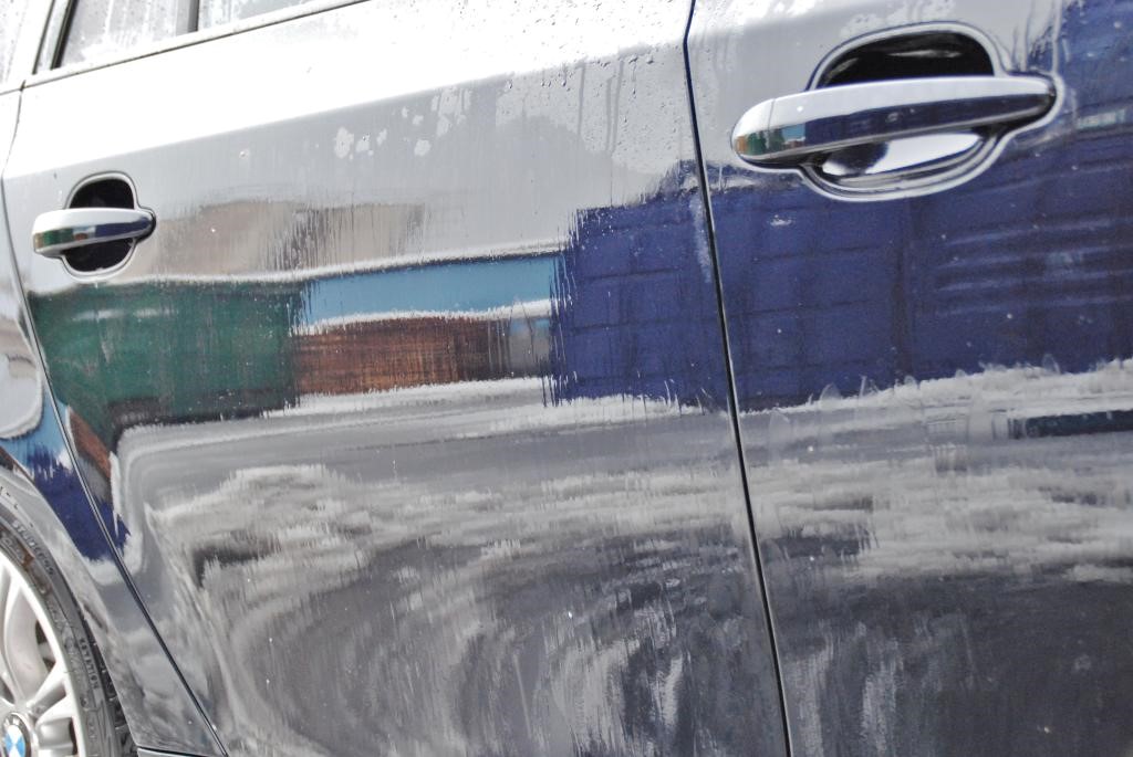

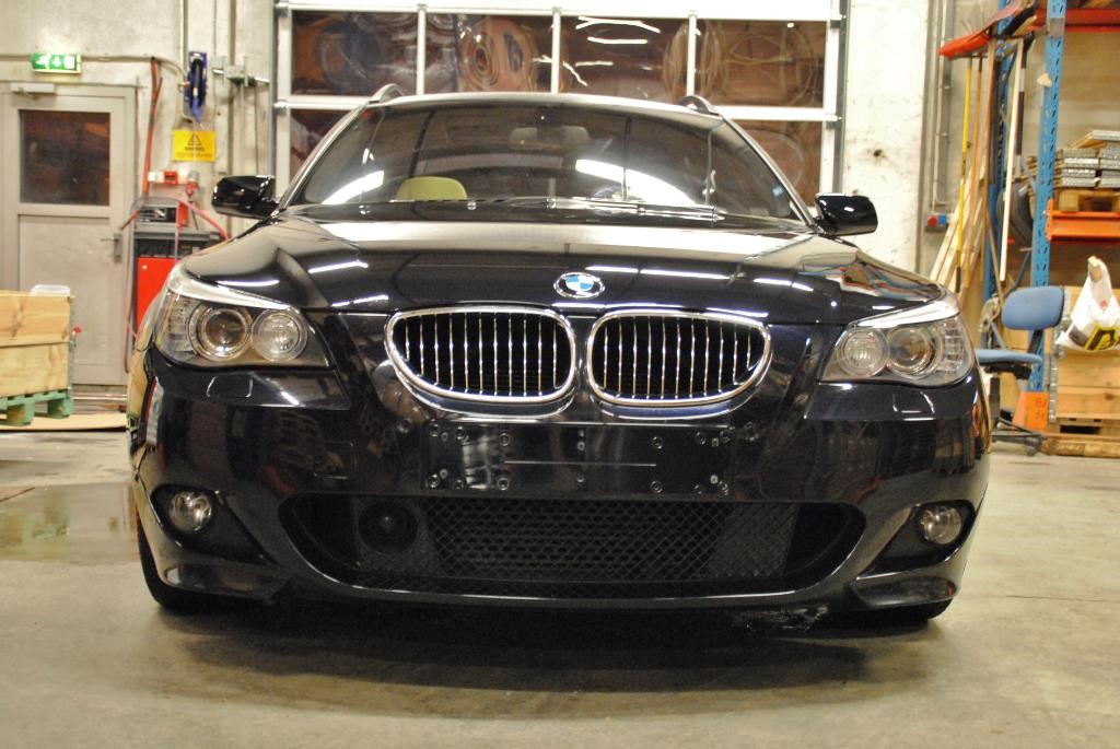

Så clayer vi og tørker bilen før maskering.

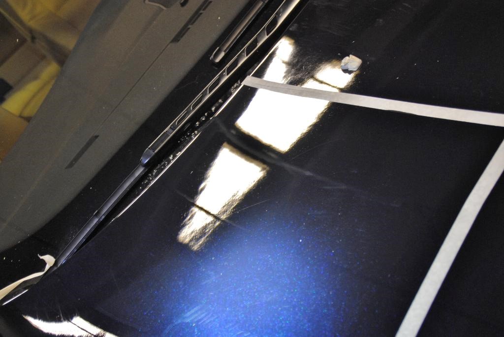

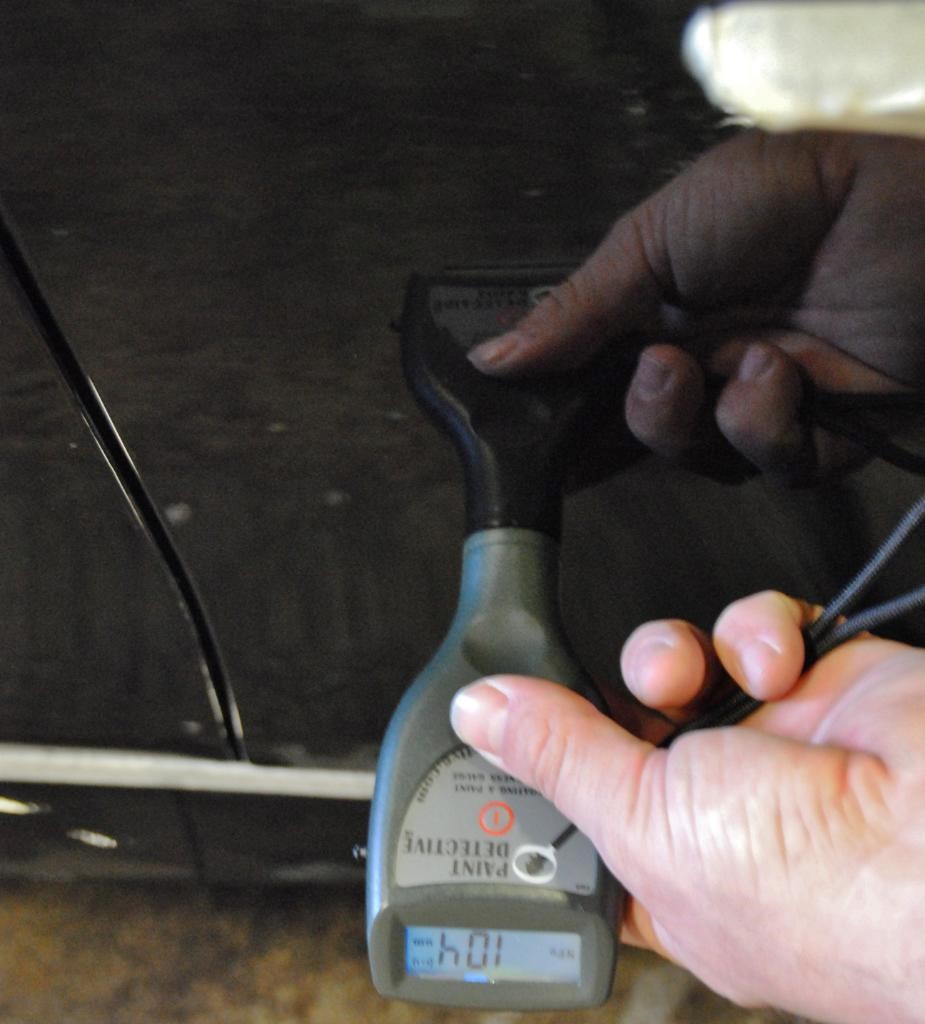

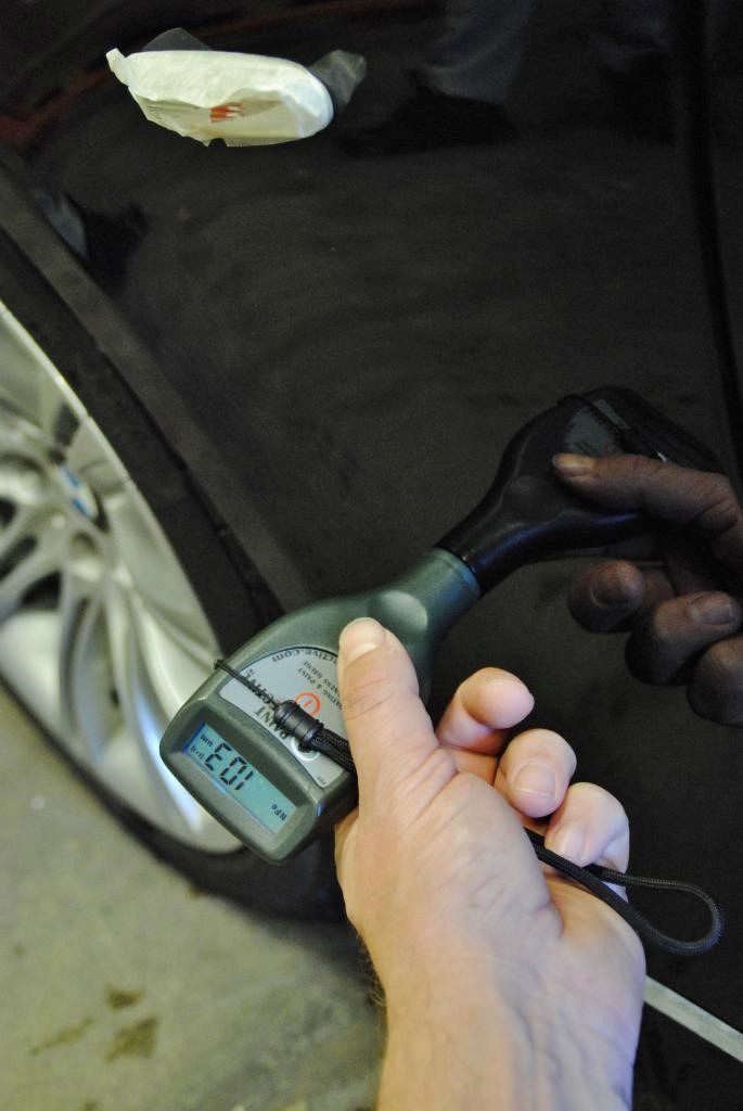

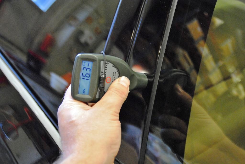

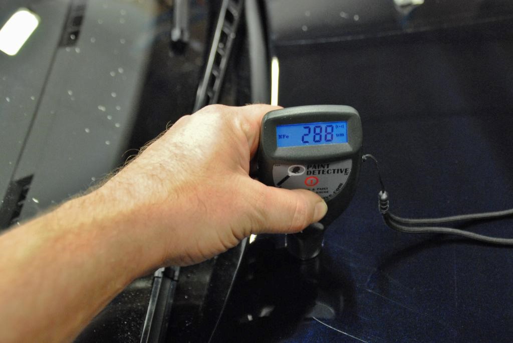

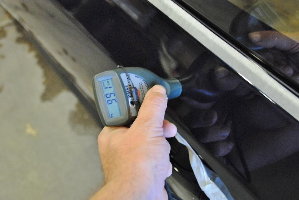

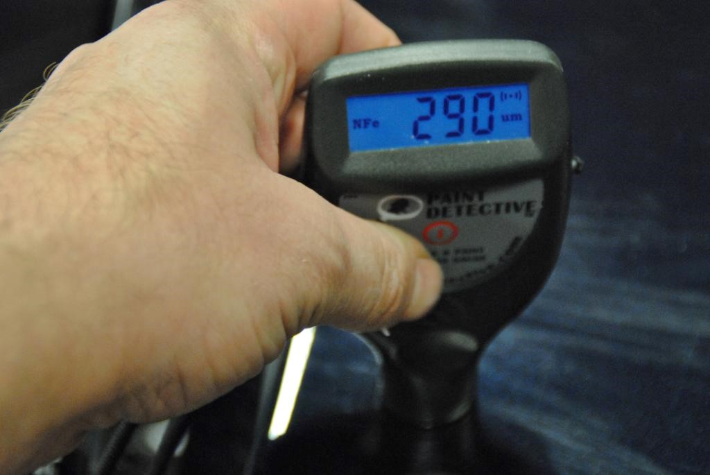

Panser er opplakkert.
16,3???

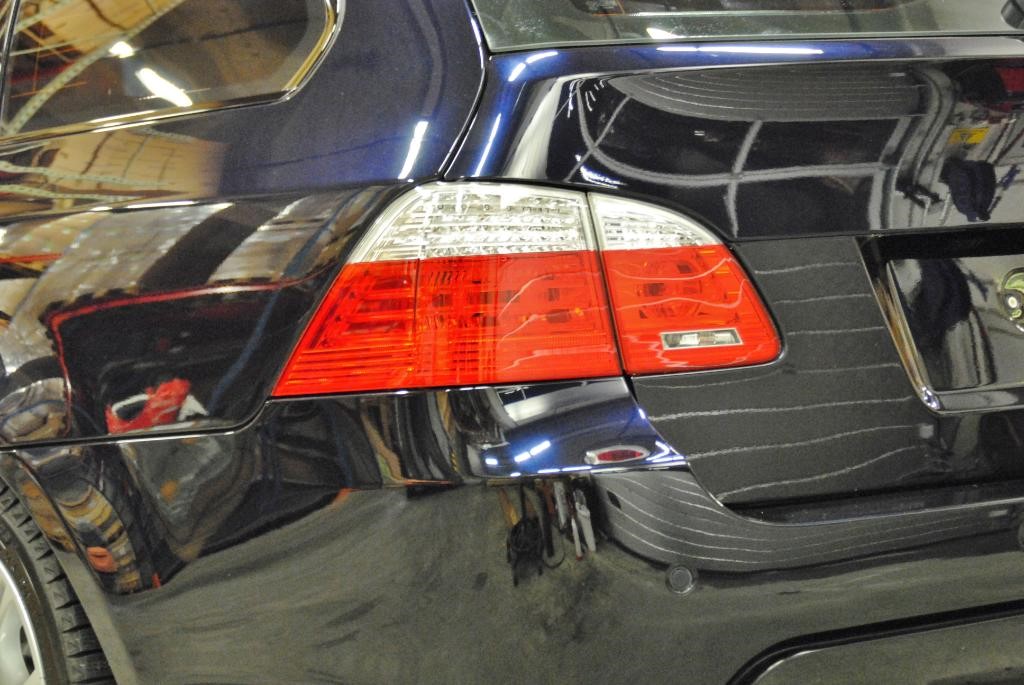

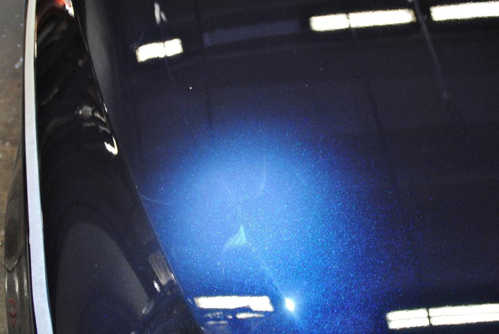

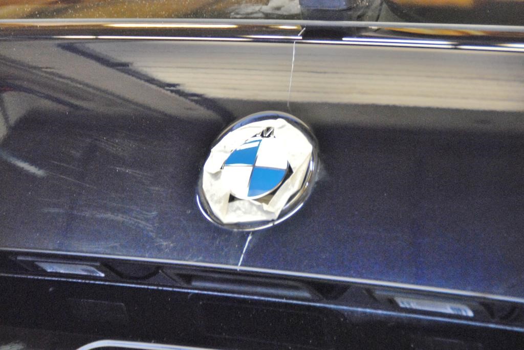

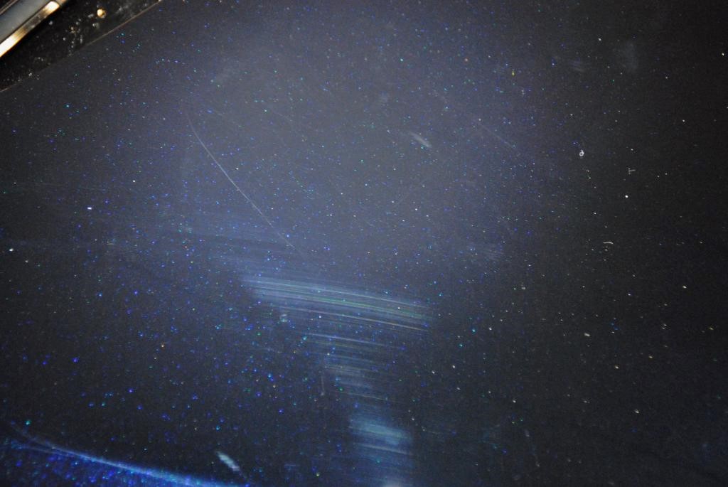

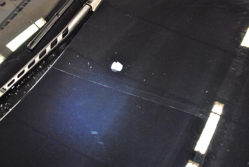

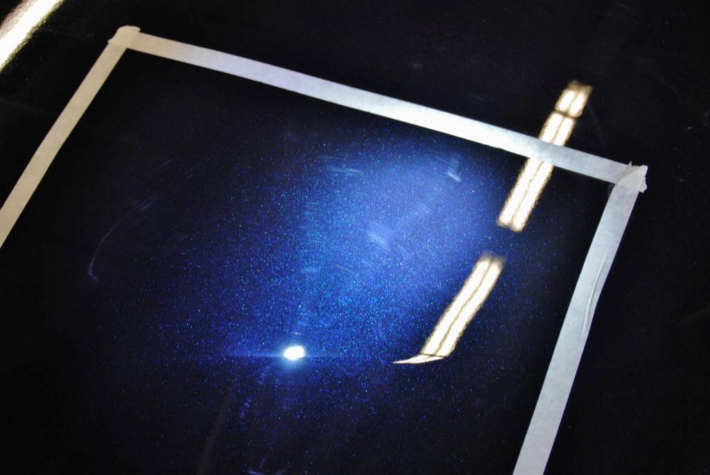

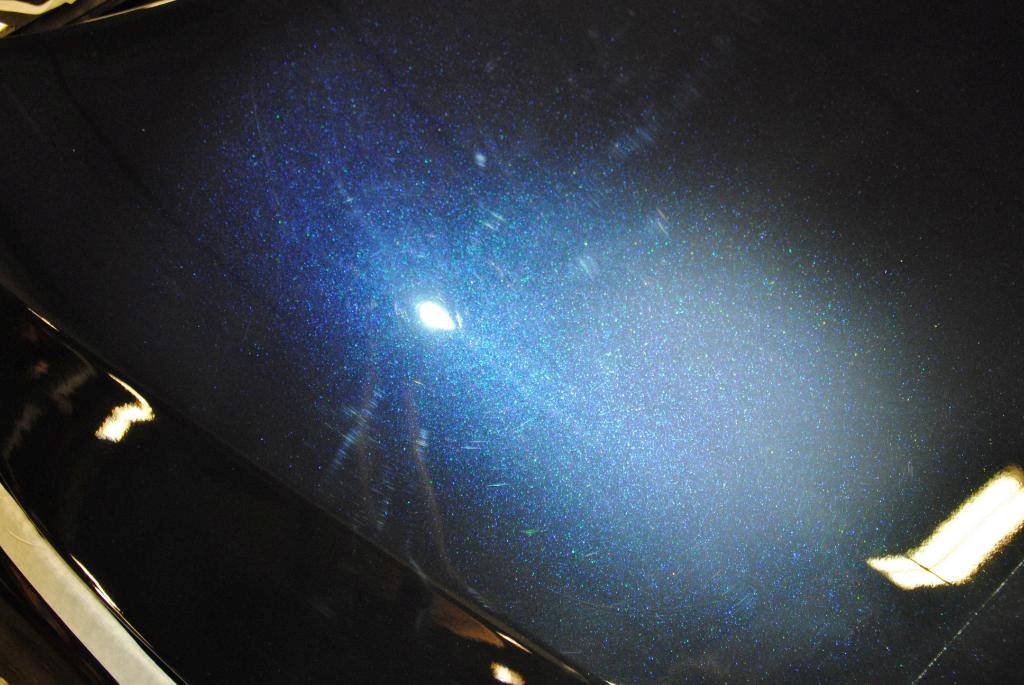

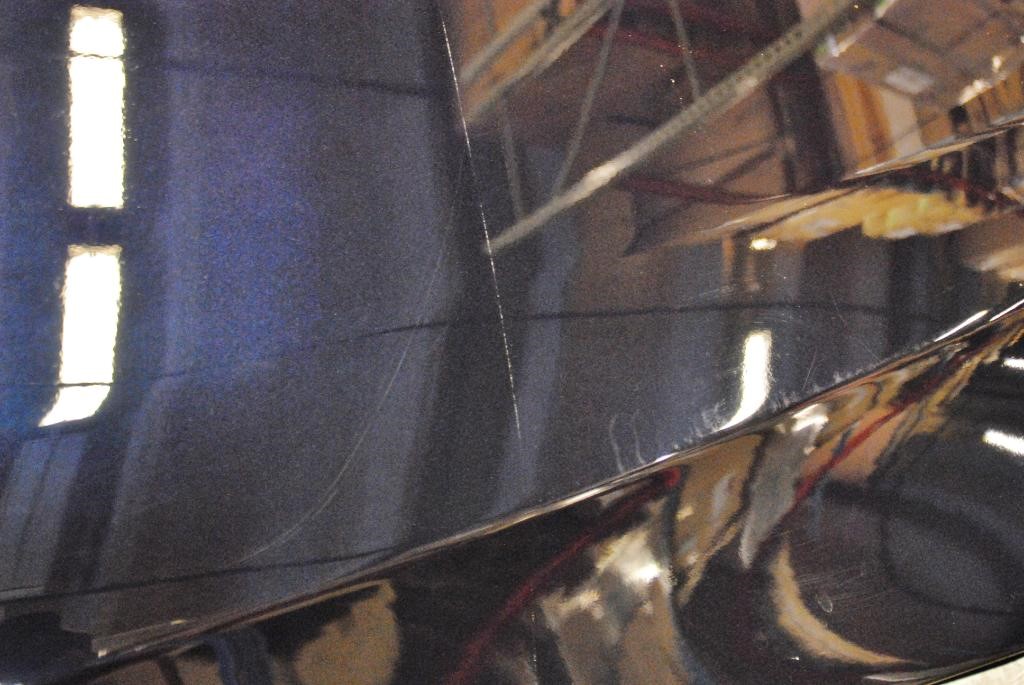

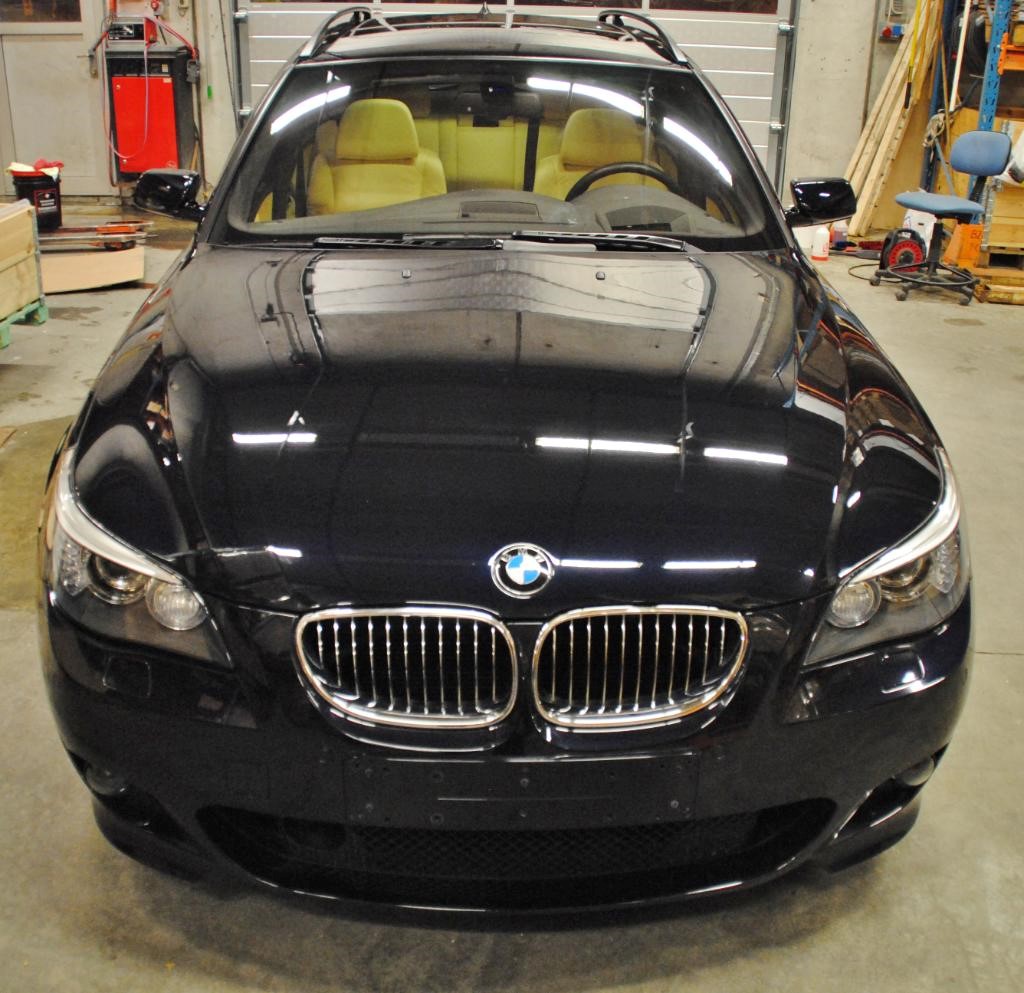

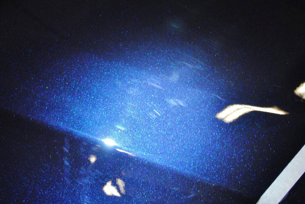

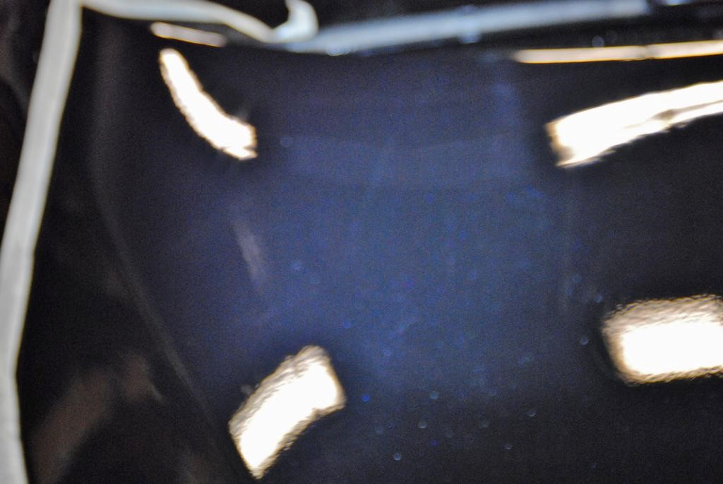

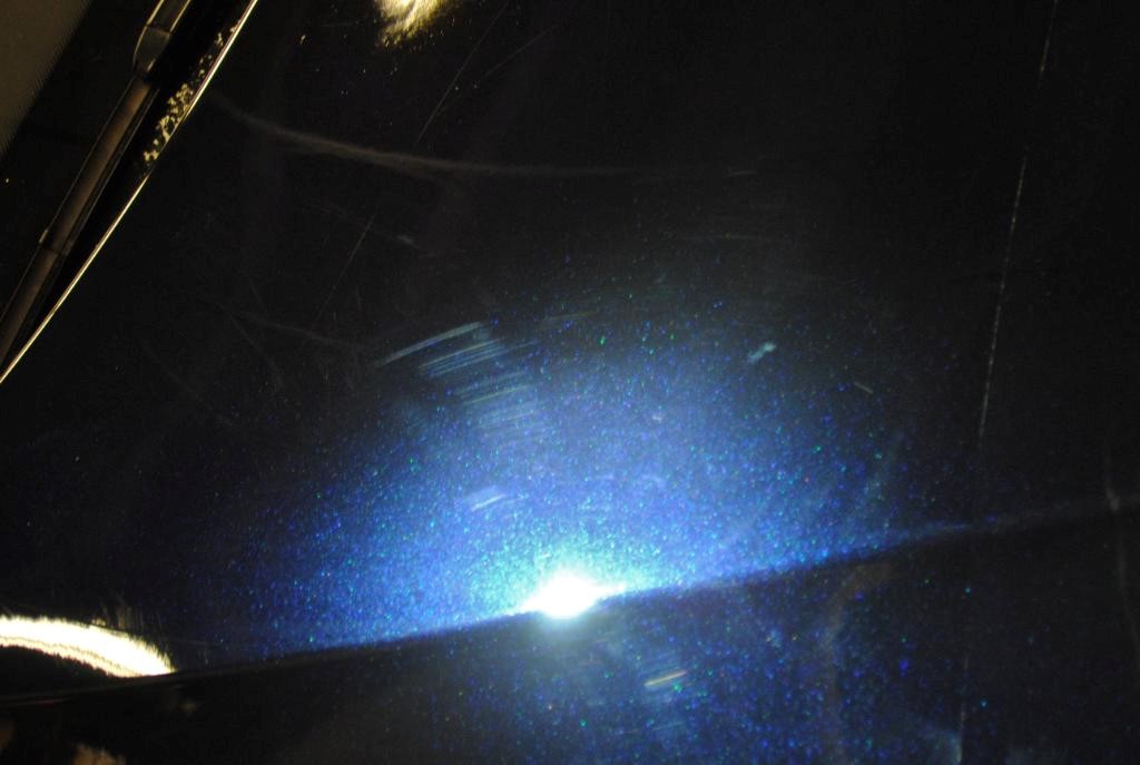

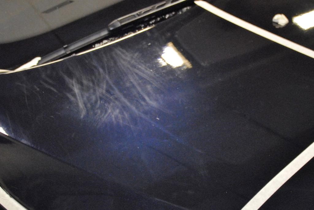

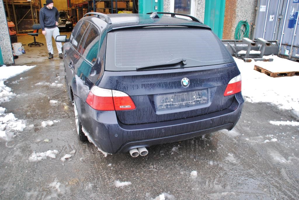

Panser og tak på denne bilen er kraftig rammet av katteklør riper.Altså meget dype rds :)

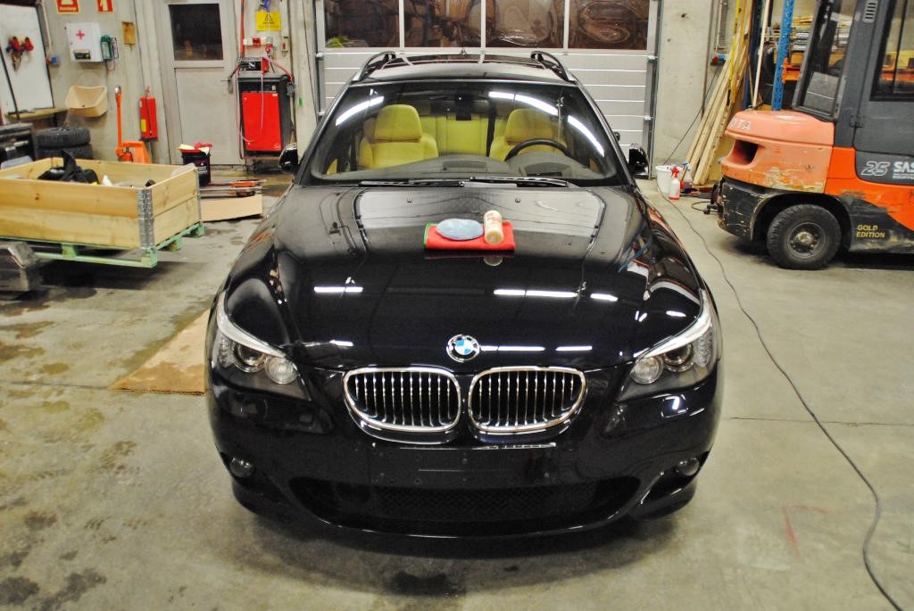

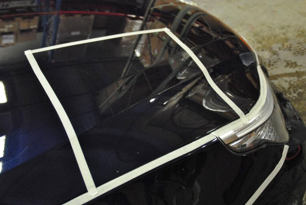

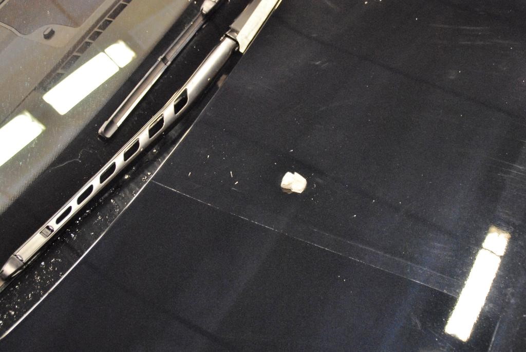

Taper opp ett testområde.

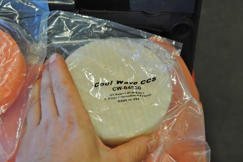

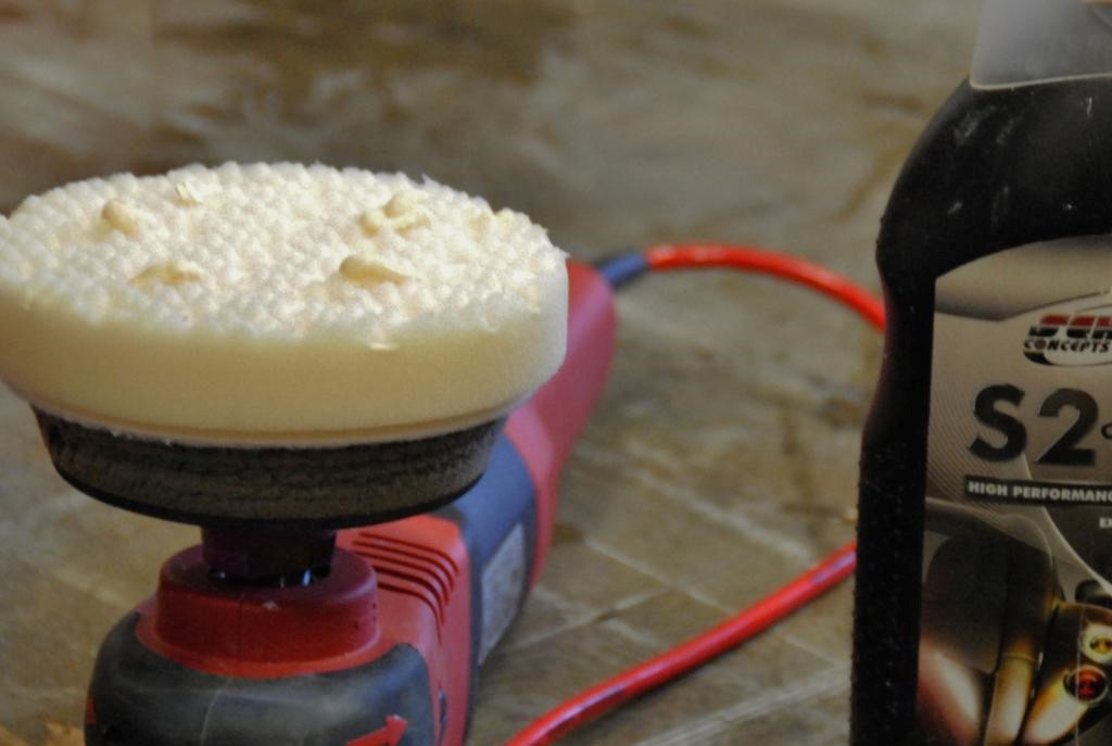

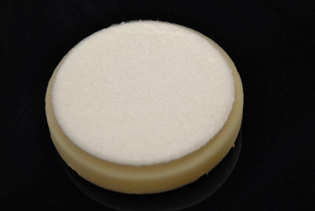

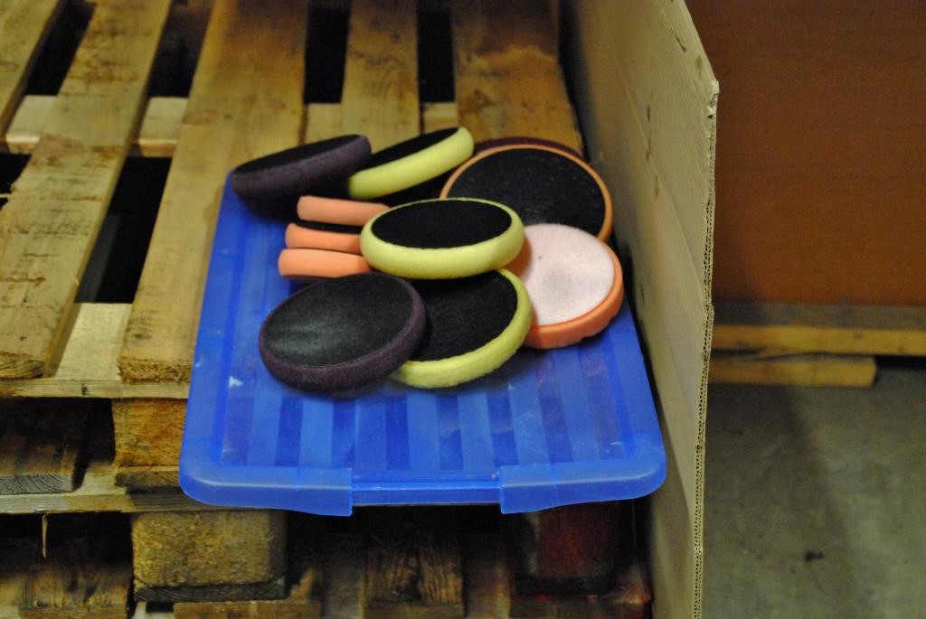

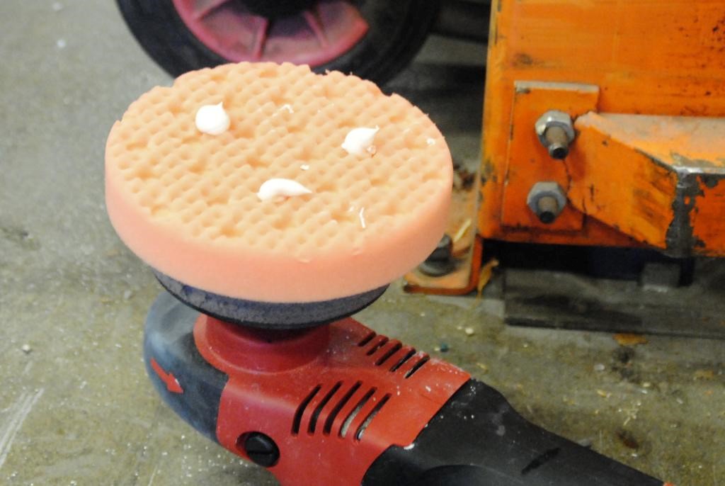

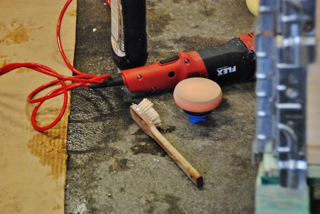

Tenkte å teste disse padsene for scandicshine.
http://www.youtube.com/watch?v=wmmceA2BjAQ&feature=c4-overview&list=UURy_SgQLKdRIQUxV7rYy7bg
Veldig bra borrelås på disse!Holdt på å rive i stykker scholl bakplata mi for å få den av.enda jeg tok tak i begge borrelåser når jeg reiv den av :)
Groveste paden og Scholl S2 Orange.

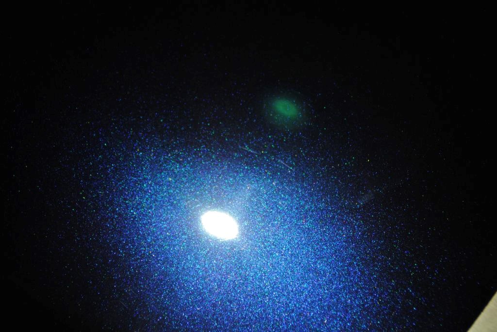

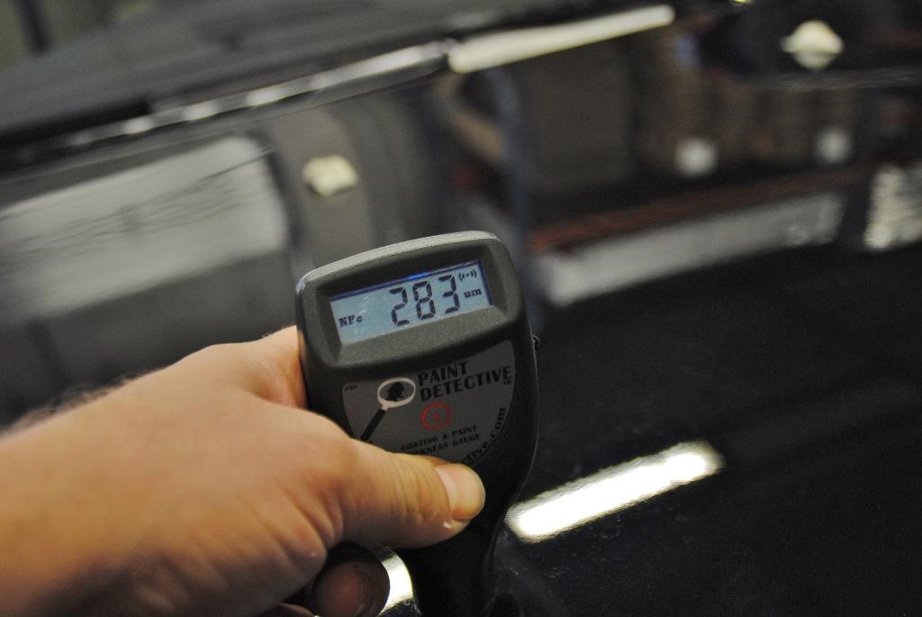

Måling før.
http://www.youtube.com/watch?v=wmmceA2BjAQ&feature=youtu.be
Måling etter.

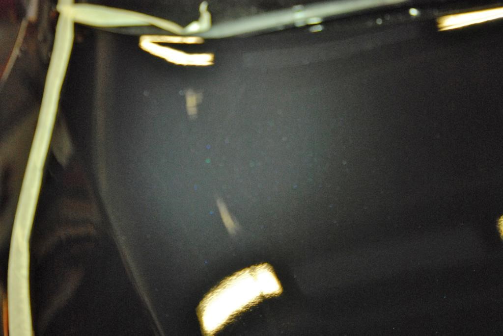

Denne kjøringa ga litt hologrammer, men paden tok helt greit.Kan ikke sammenlignes med Scholls gule og lilla pads da.De tar enda bedre!

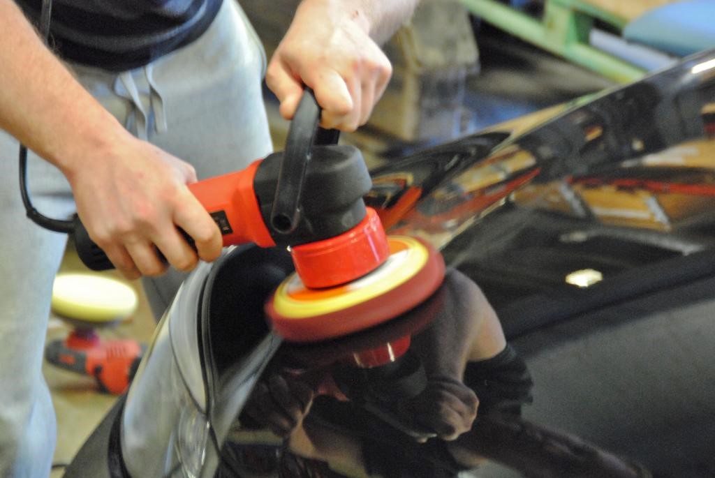

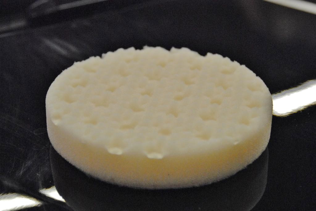

Teter denne, som er nest grovest.Samme produkt på pad.
Synes også denne paden gjorde mye ugagn, men det kan vøre fordi de er laget til andre produkter og kjøremåter enn det vi som er vant med Scholl er vant til.Produktet ble ihvertfall fint fordelt og kunne kjøres lenge pr panel.

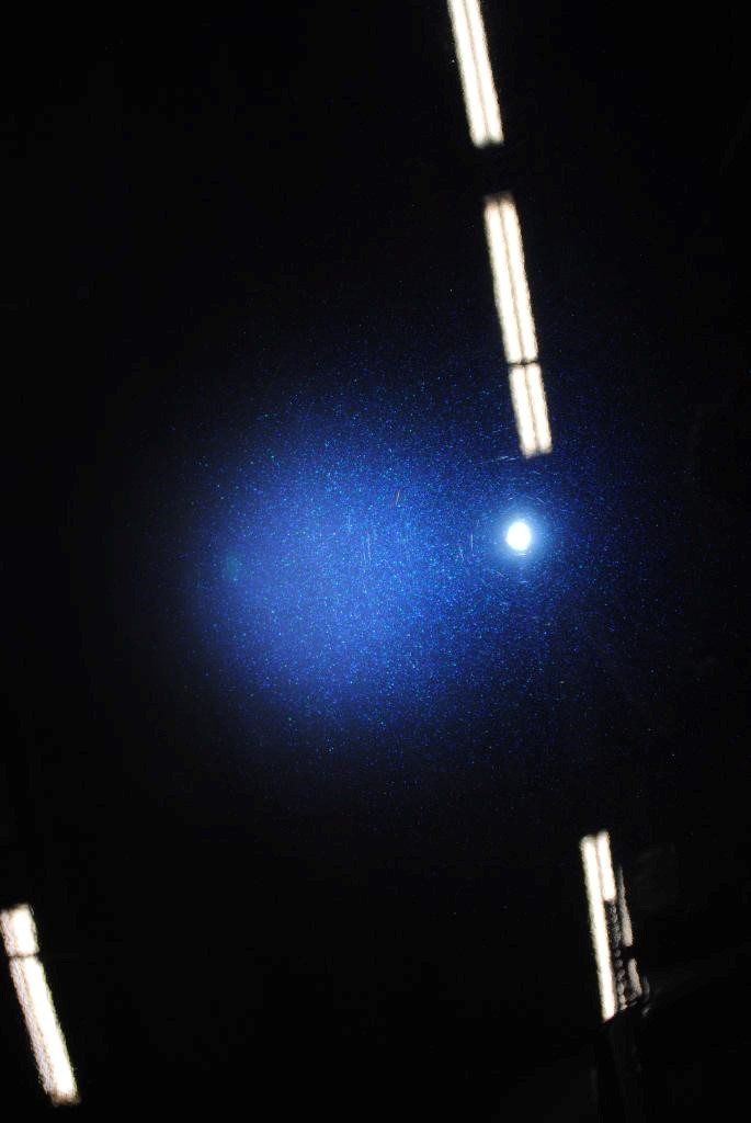

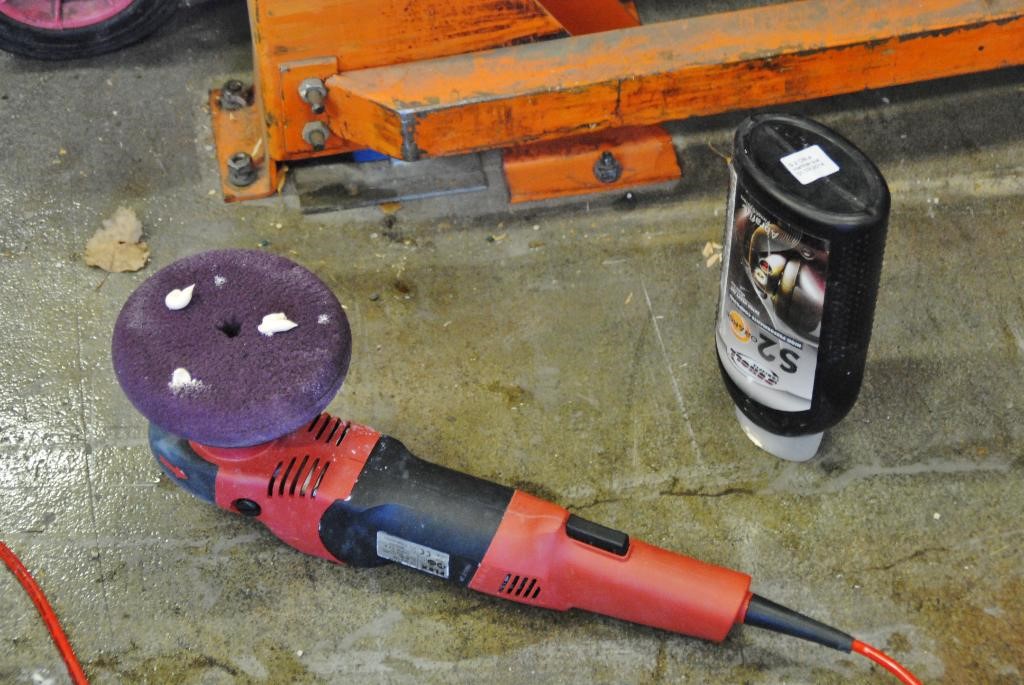

Går over til kjente produkter.Lilla Scoll pad og S2 Orange.

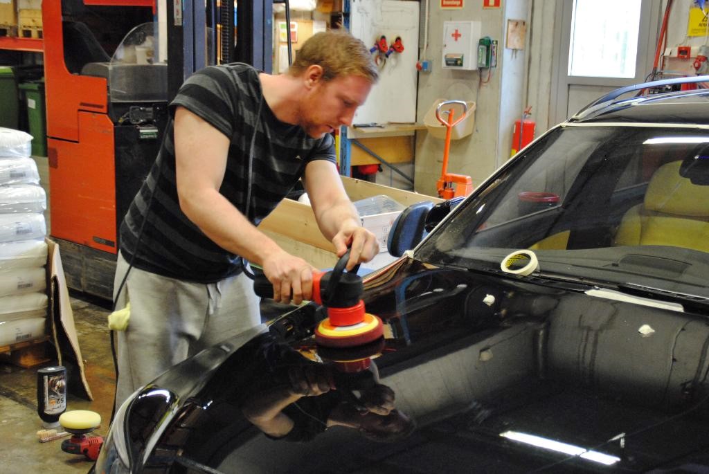

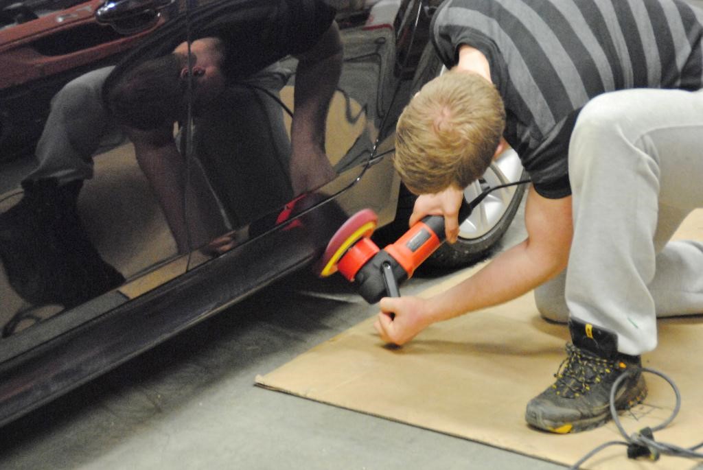

Vips, mye mindre kjørespor samtidig som den tar mye mere rds.Altså korrigerer den mye mere enn test padsene.Skal teste disse mere senere.Har mykere pads av dem også, og mulig dem er god til finnish eller en steg.Jeg kjørte alle pass sånn som på filmen.Spre på lavt turtall og lite press. 1400-1600rpm ett minutt eller 2 med mye press.Så lette presset og lavt turtall når det er lite med oljer igjen på lakken.

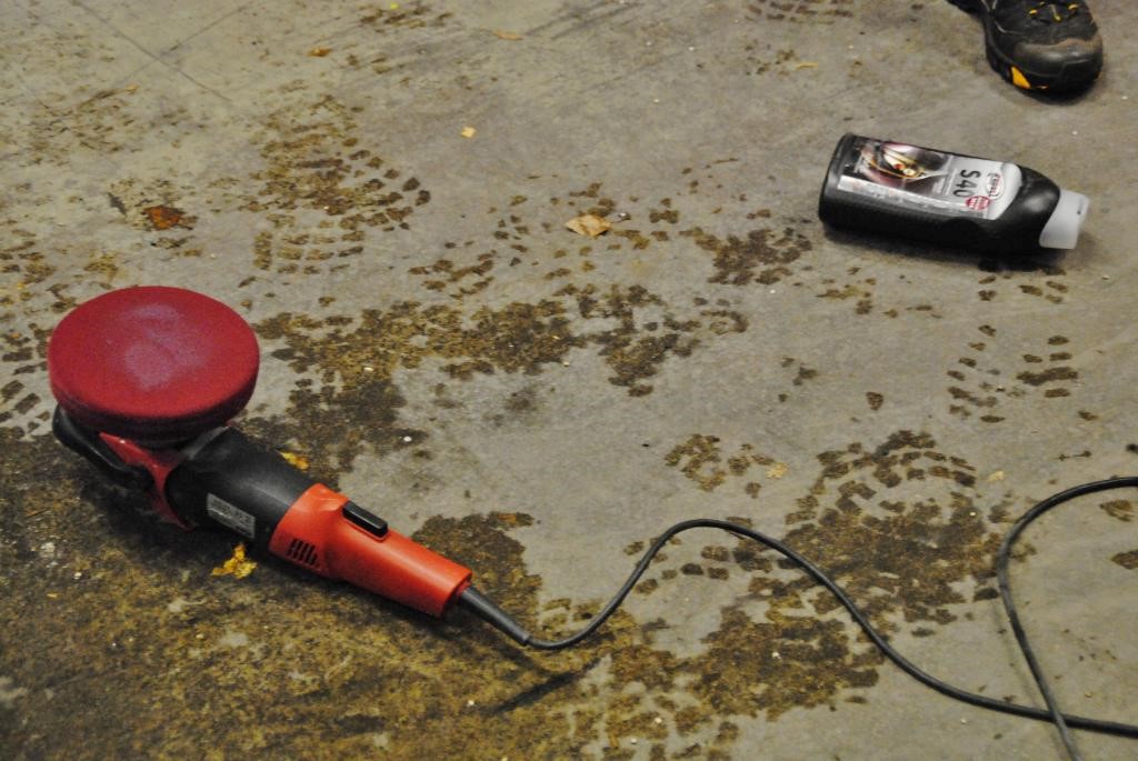

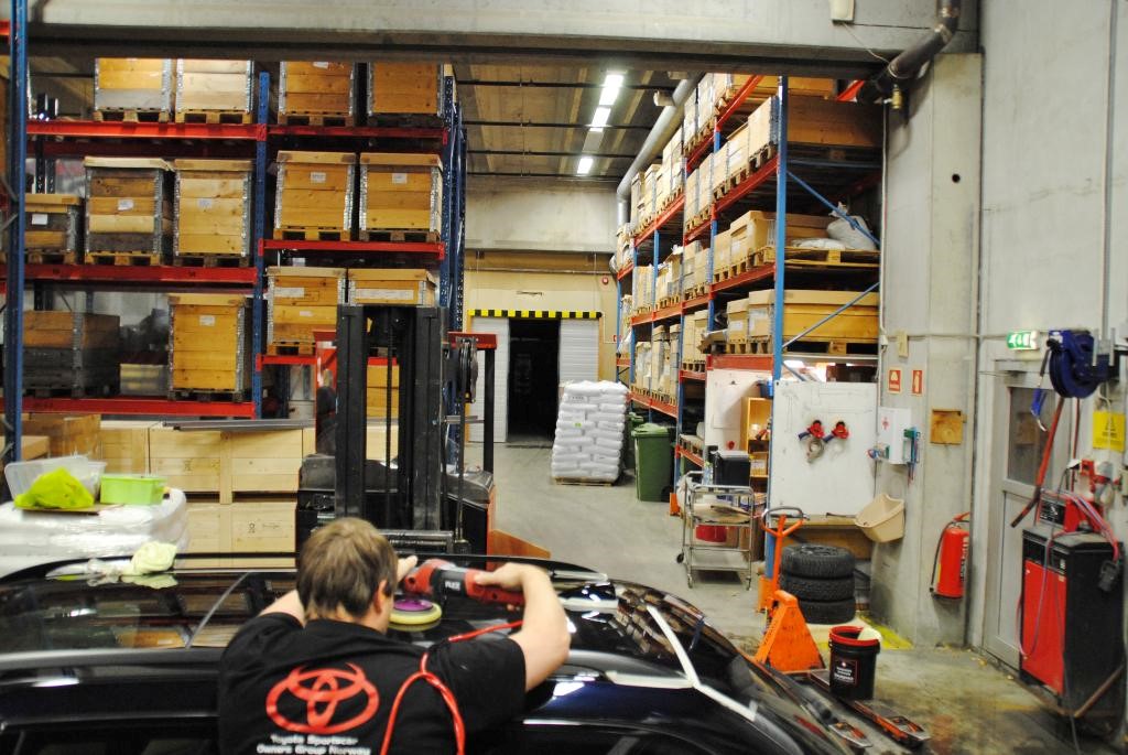

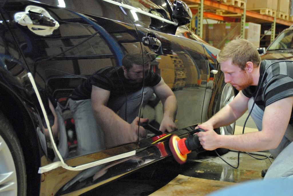

Vil rydde opp i kjørespor og hologrammer og få litt mere glans så bruker Meguiars soft buff pad og scholl S40 på DA.Rar kombo, så vi byttet den ut etterhvert ;)
Kestrel gir ofte finere finish synes jeg, uansett pad og produkt.Brukte S17 for å få ett greit resultat.S40 tok ikke nok til å rydde opp i råkjøringa mi!
Liten orange pad ble mye brukt.Også med S2 Orange.

Går med en del pads.Vasker de for hånd rett etter bruk og legger de til tørk.

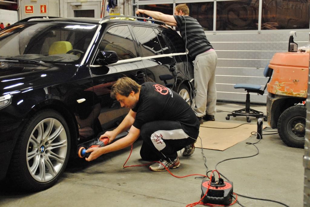

Jeg måtte ta opp igjen skjørt med roterende istedenfor DA.Tok masse riper med på meget kort tid.
Eier går over med DA alle plasser jeg har brukt roterende!

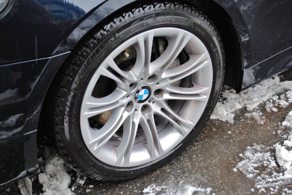

vokser felger imens eier holder på videre med DA
CG Metal Shine på krom.

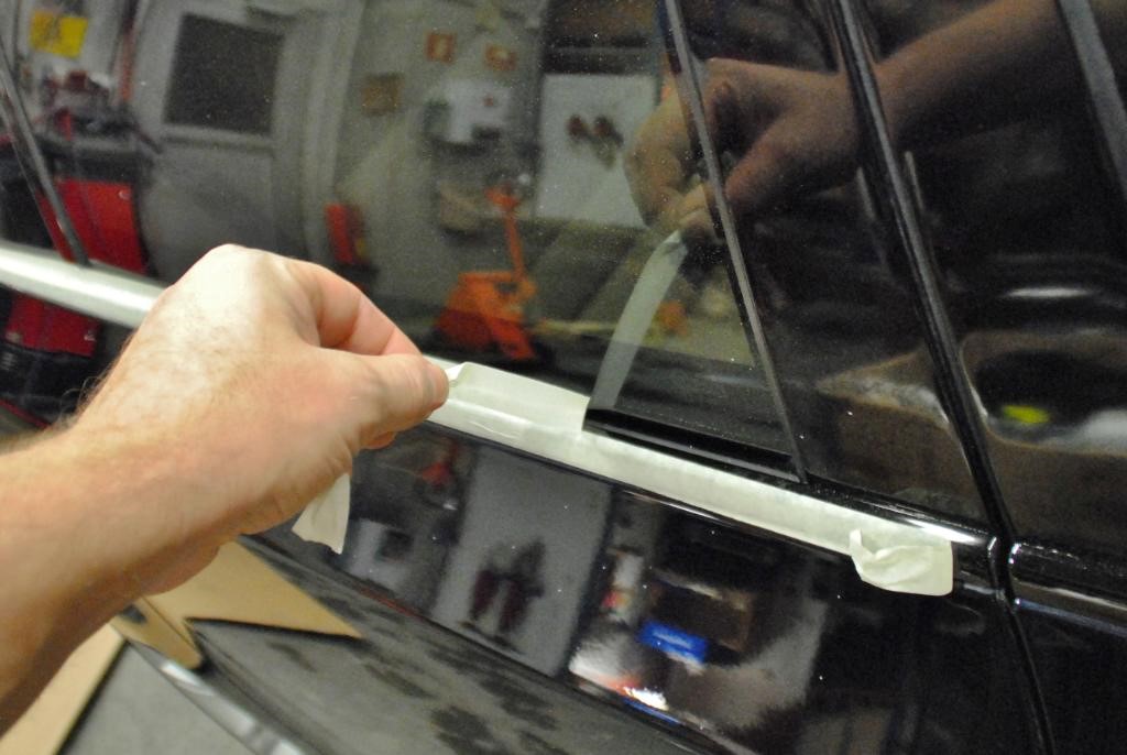

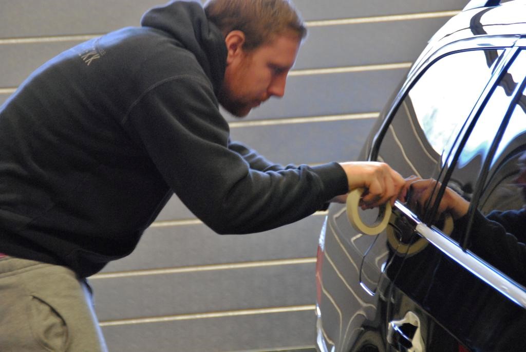

Begynt å maskere litt opp på ruta i det siste.Er lei av tape og polish støv nedi gummipakningene!!!

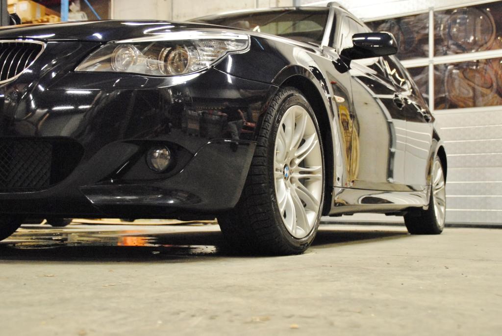

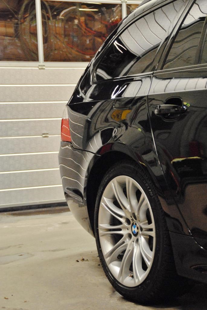

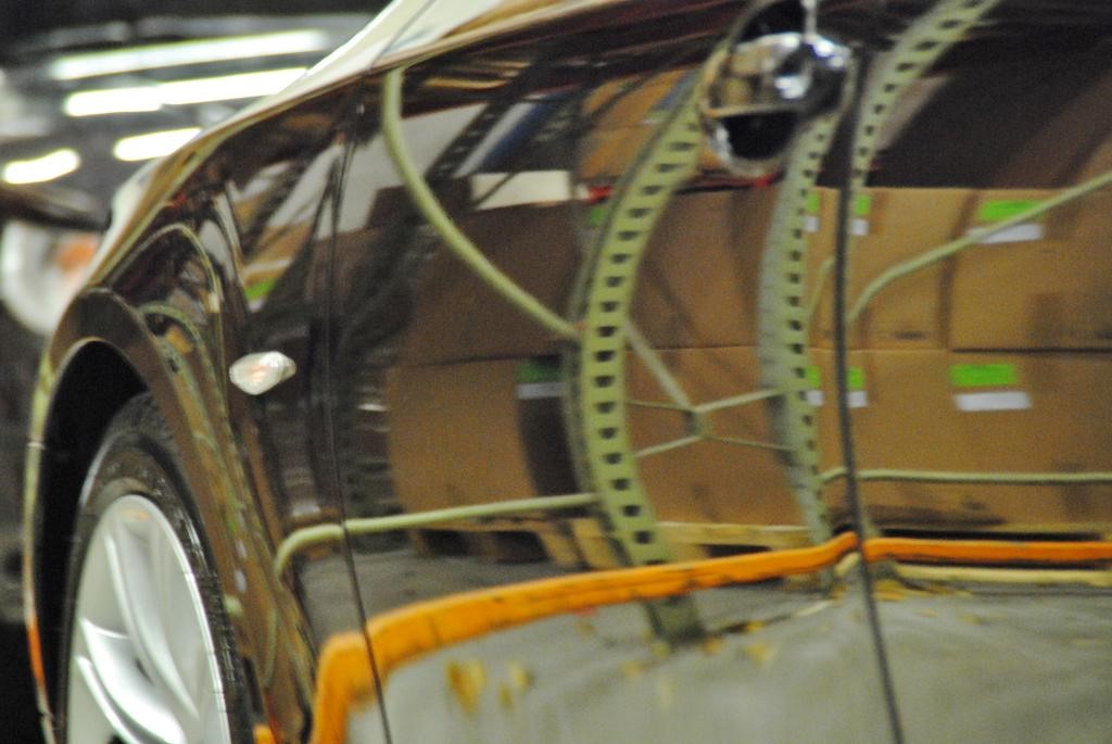

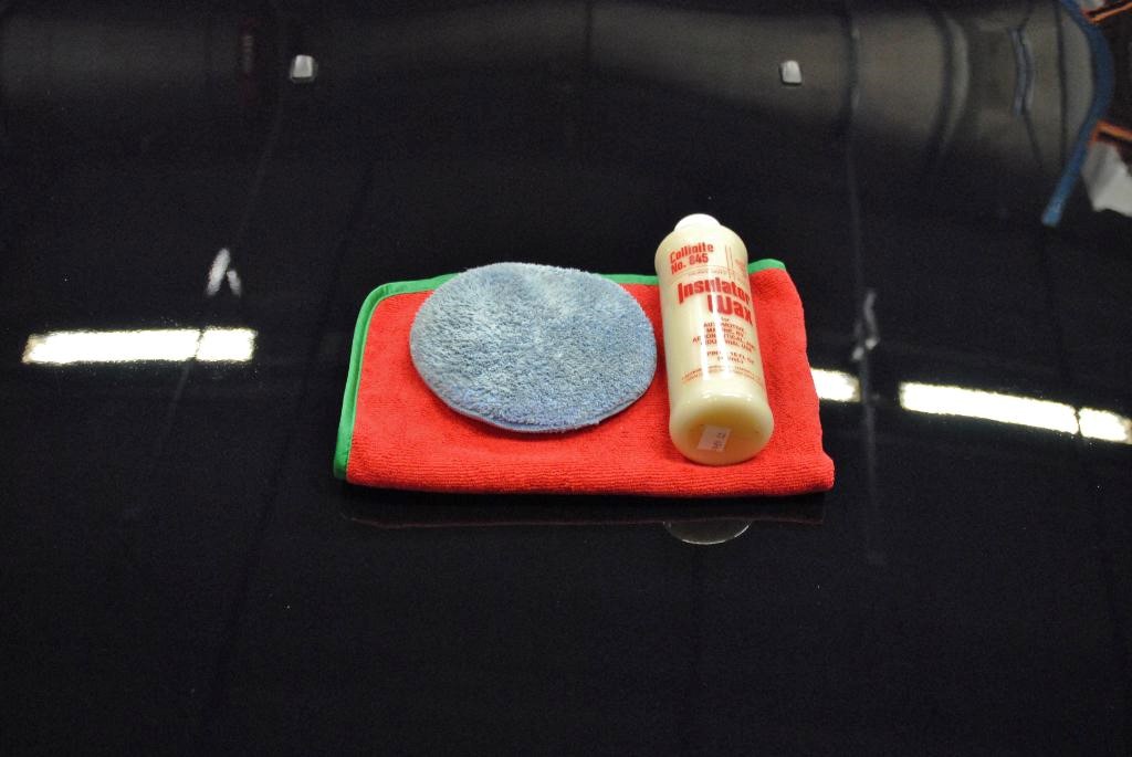

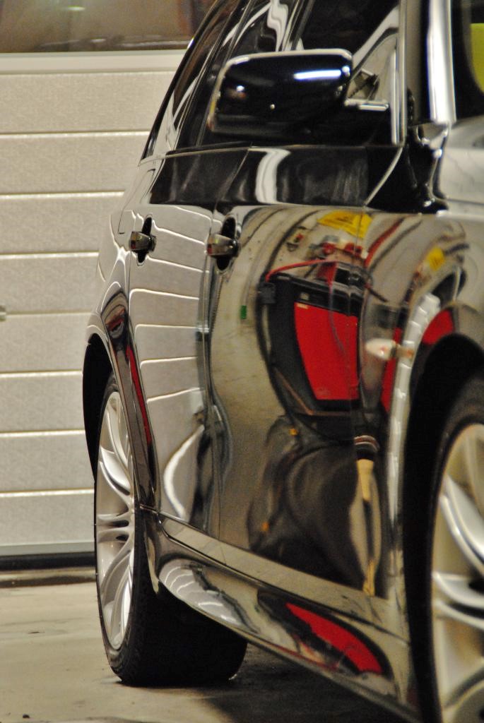

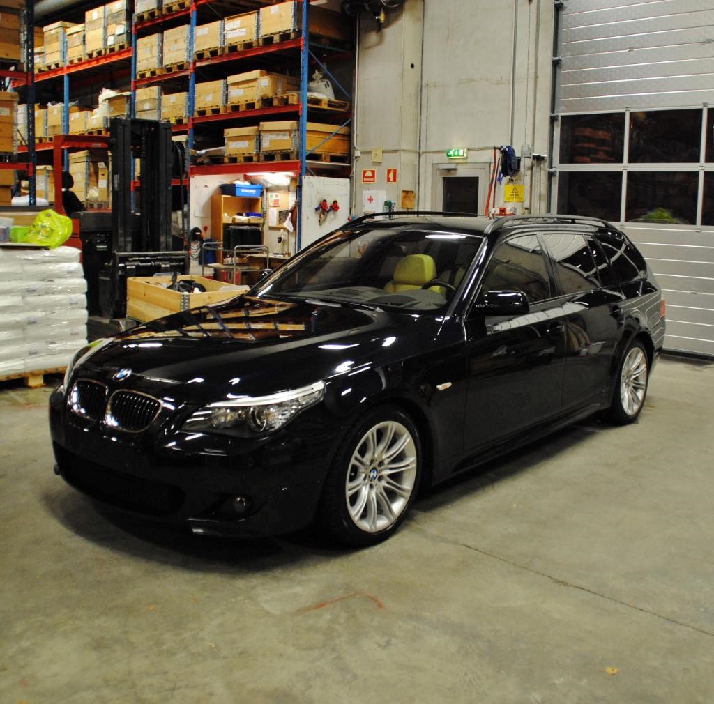

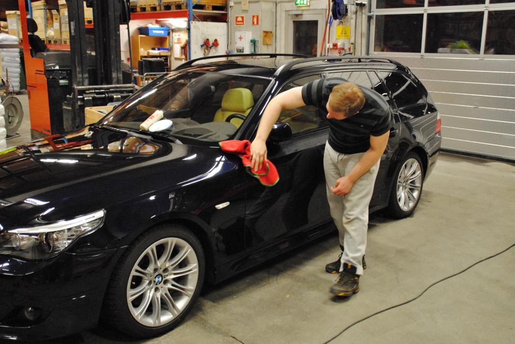

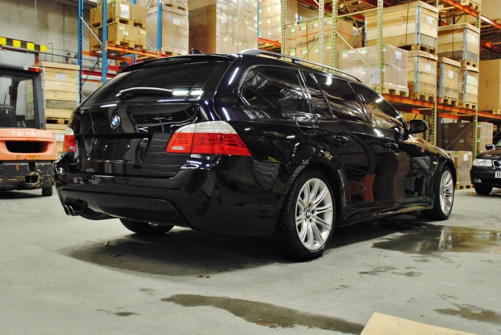

Nå er vi slitne, og eier har vært motløs lenge.Men han fikk lære hvor mye arbeid dette er, og han ble fornøyd :) Vokser med Collinite845 og mf aplikator.raskeste metoden jeg vet om!

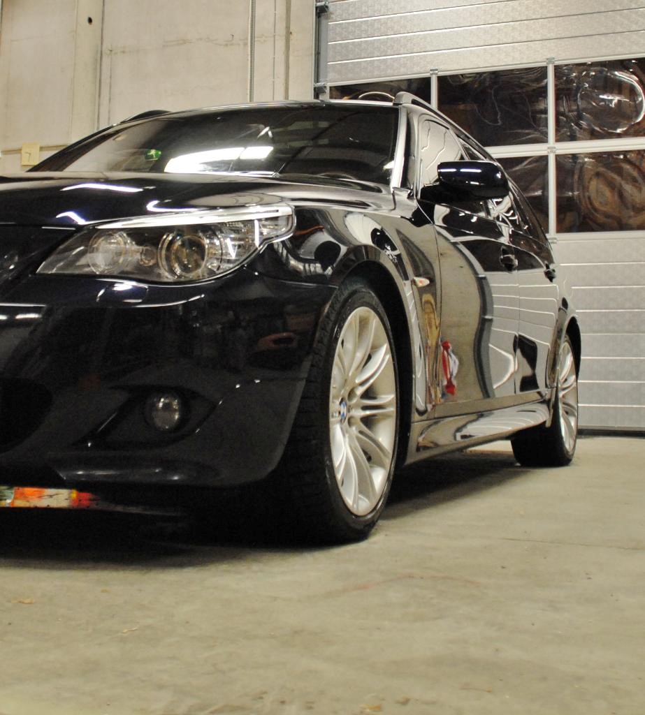

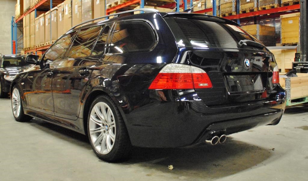

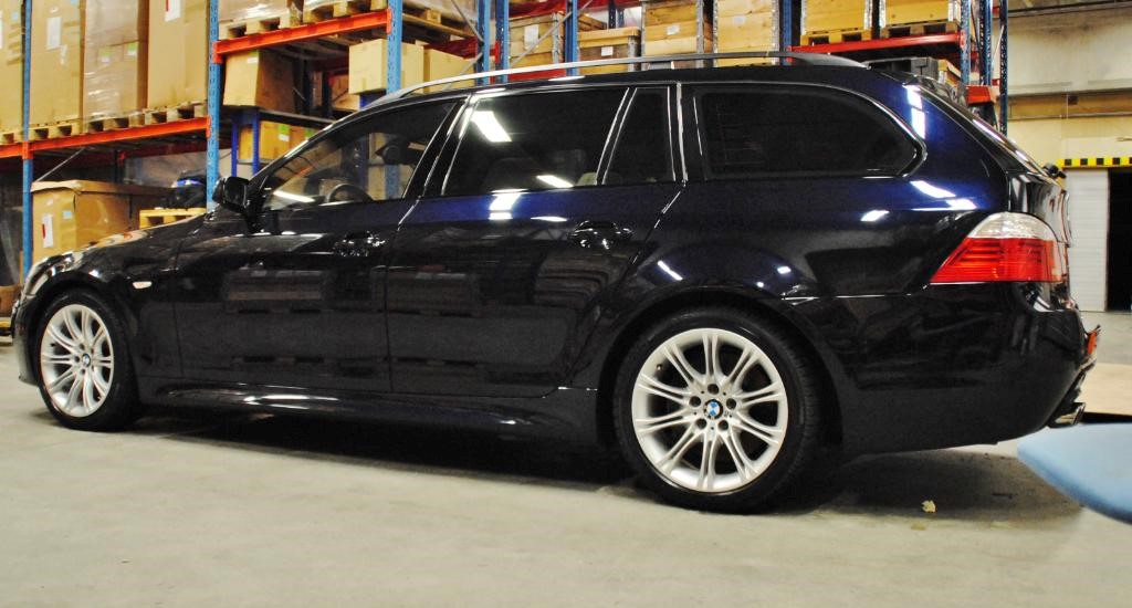

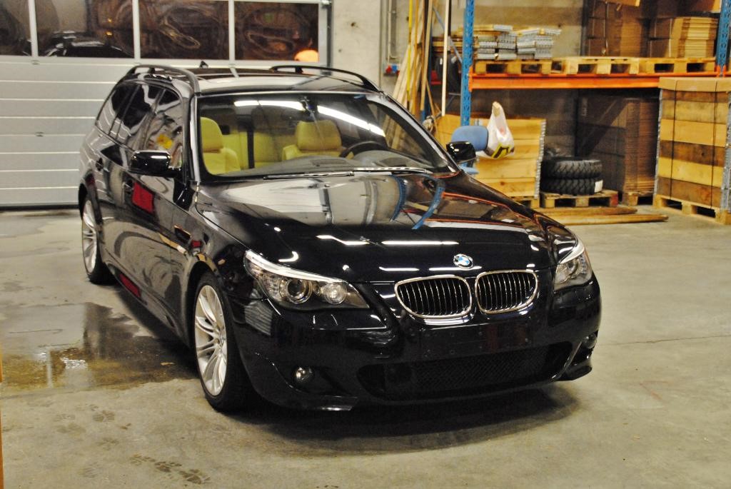

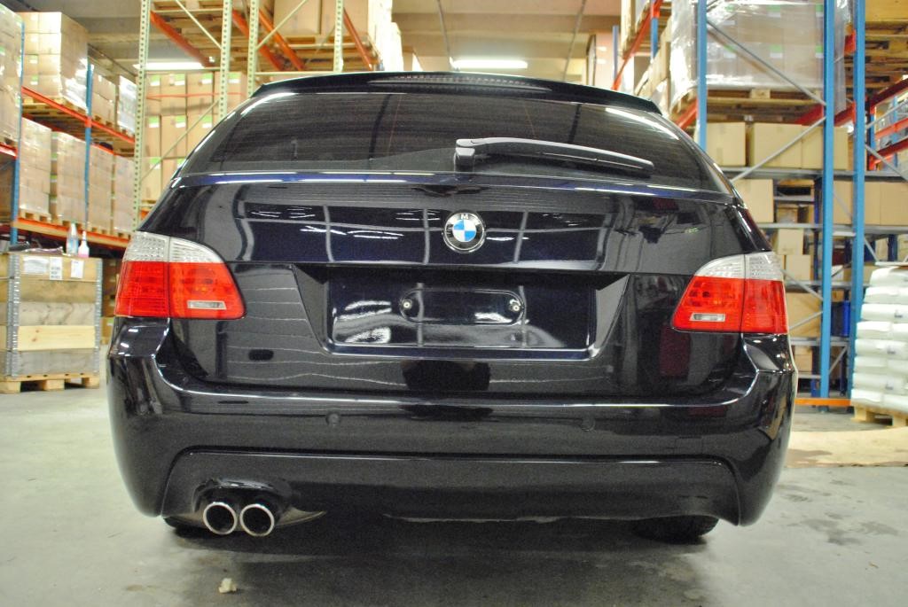

Takk for titten, og ha en fin kveld videre! Håper det var noe interessant i denne tråden. Ble middels fornøyd med denne.Tilbydde eier å ta alle rds på panser 100%, men det orka han ikke, noe jeg forstår ;) Han var også oppgitt over taket, men det fikk jeg til ganske bra etter at jeg så han var litt deppa :)
Redigerte litt på kontrast på noen av bildene.Ville få med fargen på bilen akkurat slik den ser ut :)
