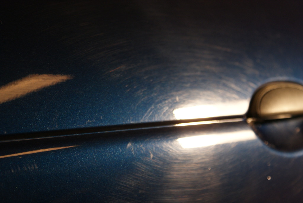

Prøvde med grønn 3M og sholl S3 gold på gule sholl pads, likte ikke 3M`en støvelt mye mer enn shollen og syntes
den klumpet seg, men vi brukte den ca på 1/2 bilen pga jeg fikk hjelp av en kamerat under korrigeringen så prøvde
vi hver vår for og se om vi kunne se noe spesielt med forskjell når var ferdige.

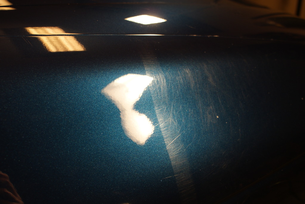

Her er noen 50/50 av framskjermen.

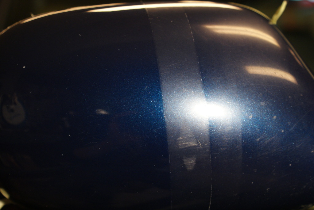

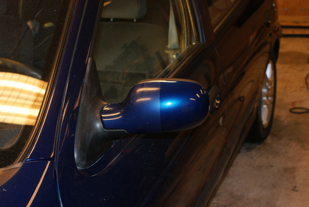

Noen 50/50 av speilene, venstre side av bilen er med 3M og høyre er med Sholl S3 Gold.

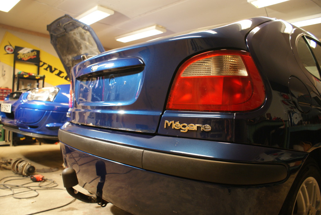

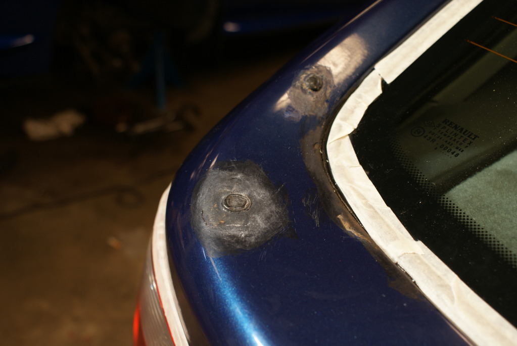

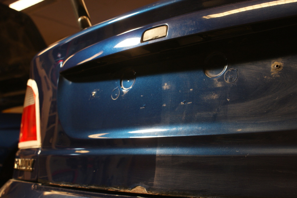

Bagasjeluka å var veldig dårlig og mye rust på bunn av den også hadde de tatt av spoileren på den for og få bedre
sikt ut bak, kan ikke si de gjorde en veldig bra jobb med det!

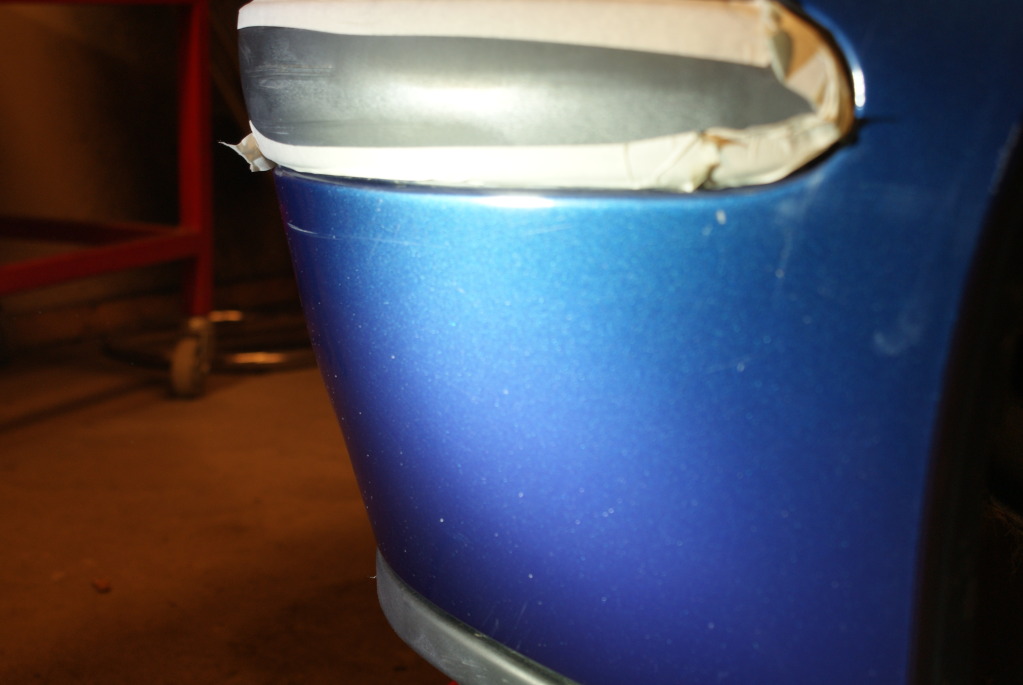

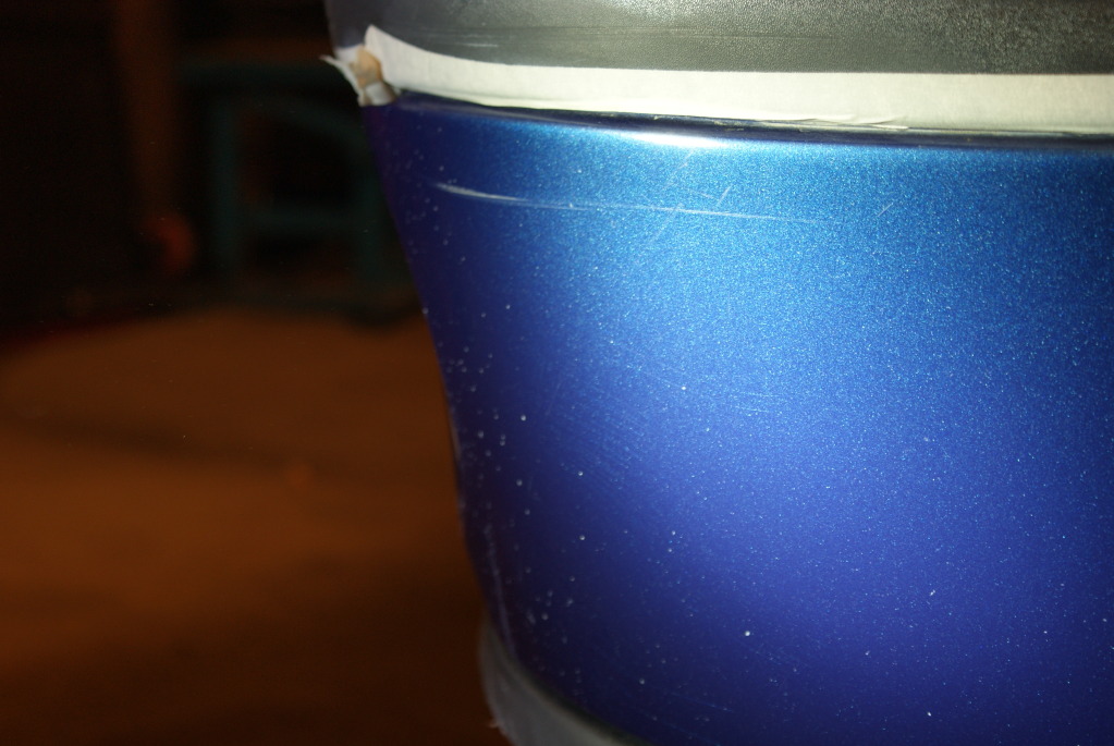

Frontfangeren å var veldig veldig stygg på flede steder men her er værfall noe av det.

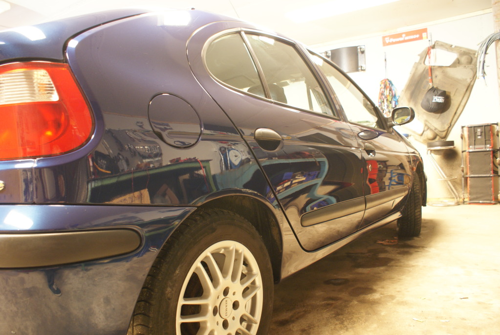

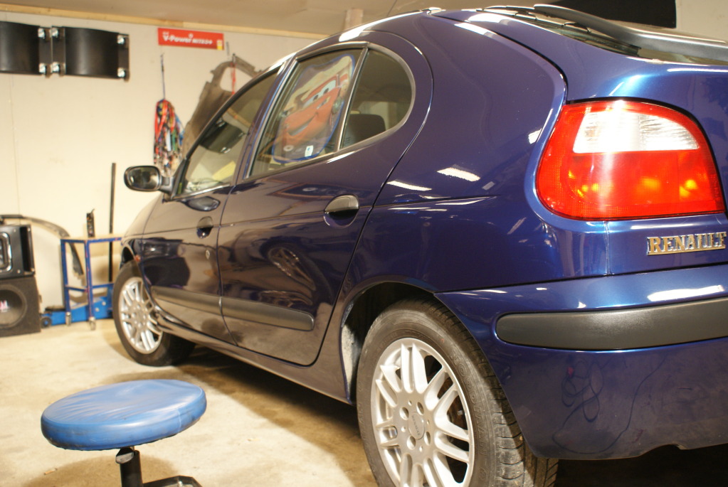

Gikk så over med Swissvax Shield. Ferdig bilder.
