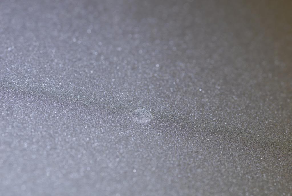

Da er helga over, og man kan si det har vært en lærerik en! Det ble i hovedsak testet mye rundt dette med flekklakkering av steinsprut med tokomponents lakk (base og klarlakk hver for seg). Noe suksess, annet ikke i det hele tatt. Tok litt bilder underveis også.
Innkjøp
Dette er utgangspunktet. Skal jeg tippe størrelse så vil jeg si 4-5 mm lang og 2 mm bred.
Området ble renset med silikonfjerner.
Undersøkte deretter skaden med mikroskop og trådteller (10x zoom) kjøpt på Clas Ohlson. Faktisk velfungerende saker.
I mikroskopet kan du klart se hvor stor skaden er, og det er lett å se lagene. Dette bildet er tatt med iPhone linsa trykket ned i okkularet.
Slik så det ut med trådtelleren. Denne var egentlig favoritten da bildet ble mer oversiktlig. 60x zoom ble litt mye på mikroskopet.

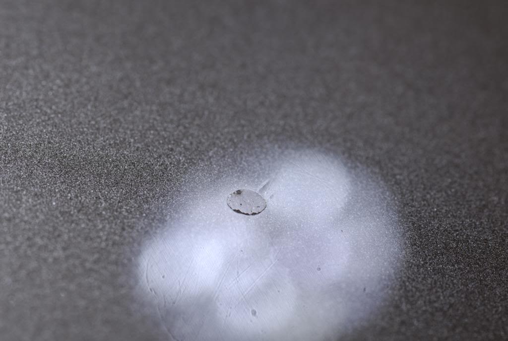

Her har jeg da lagt i baselakk (og den har fått tørket). Jeg la denne med kanyle/sprøytespiss, noe som viste seg å være litt vanskelig med tanke på tykk lakk og tynn spiss. Jeg la tynt og fikk dermed et lite søkk i såret. Det var slik jeg hadde planlagt det for å da kunne toppe med klarlakk.
Jeg har dessverre lite bilder etter dette da jeg startet på korrigeringen av hele bilen (hva annet skulle jeg bruke tørketiden på??
:ph34r: )
Noe jeg helt klart kan nevne med en gang er at det er veldig ønskelig at temperaturen er god når lakken skal få tørke. Det tar lang tid, og du kan nærmest gange tiden med to-tre om du er i kalde omgivelser.

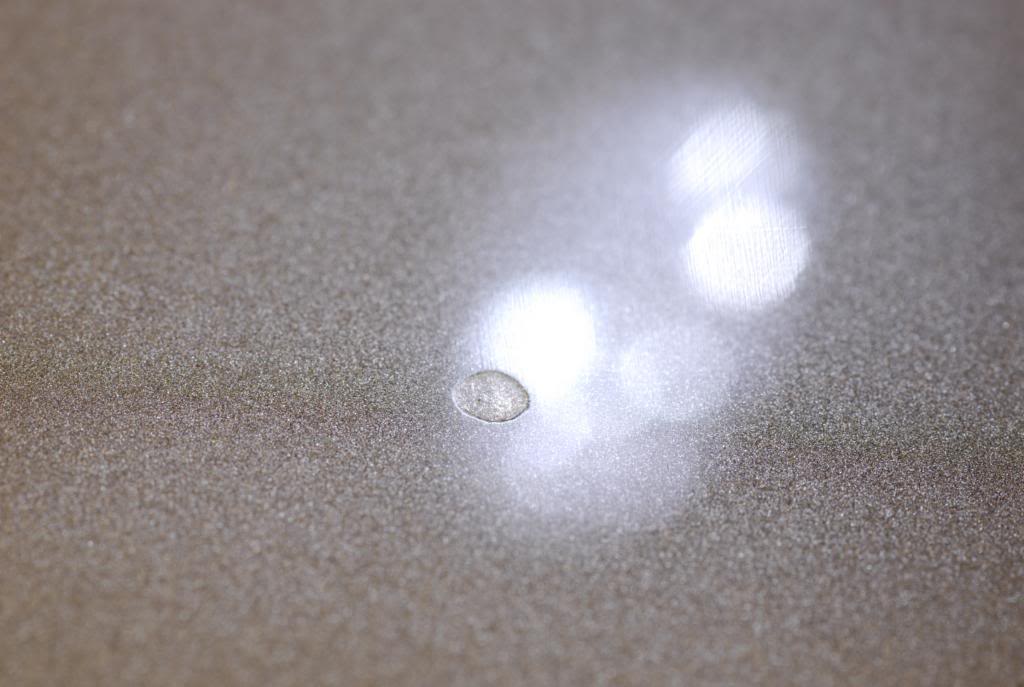

Lakken fikk hvertfall tørke og jeg gikk over med klarlakk. Denne la jeg også med kanyle/sprøytespiss. Denne var litt lettere å legge med dette utstyret. Toppet og fikk tørke.
Når alt var tørket gikk jeg over ene testobjektet med våtslip. Slipte litt ned og gikk så over med korrigering. Dette viste seg å være totalt misslykket. Jeg hadde nok slipt vekk klarlakken (ante ikke at denne var lagt SÅ tynt, eller at jeg slipte så mye..) så da var det to passeringer med maskin og jeg fjernet hele den gummilignende guffa jeg fyllte... Dette tok litt motet fra meg, men tenkte som så at jeg har fremdeles x antall andre fyllinger jeg kan gråte over
:thumbdown:
MEN!
Neste fylling så droppet jeg våtslipen. Dette gjor at fyllingen holdt og det ble "greit nok". Overflaten ble jevn og det ble godkjent av en sliten kar med tåre i øyekroken. Dette ble gjort på resten og alle holdt. Jeg tror rett og slett at jeg slipte vekk for mye av klarlakken og at gjerne baselakken ikke hadde fått lang nok herdetid. Jeg kommer hvertfall til å prøve meg igjen på våtslip til våren/sommeren og heller få temperaturen og herdetiden mer optimal. Gir ikke meg enda!

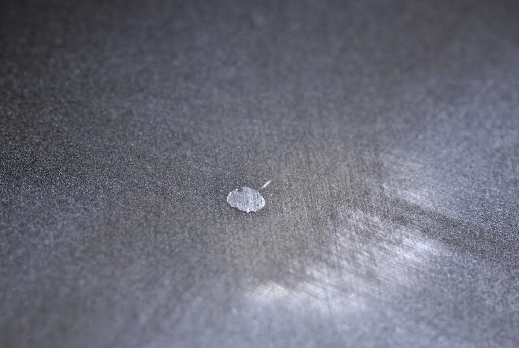

På bildet under har jeg pusset ned flatt og polert opp fort å gæli med håndpad og GT P1.
Og så ser jeg at det ikke blei helt perfekt og ville få bekreftet denne mistanken jeg hadde.
Så jeg pusset ned en gang til.

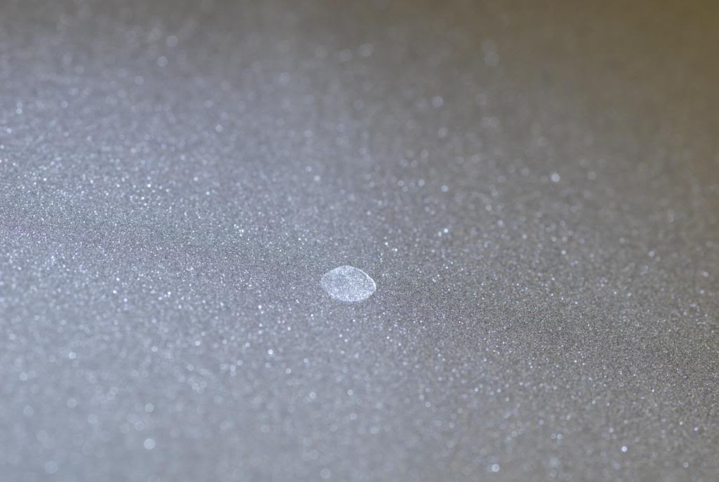

Og denne gangen polerte jeg opp med Menzerna fg500 som jeg hadde brukt på en tidligere flekk for å ikke få helt tennisalbue. Da merket jeg at den luktet ganske sterkt og veldig likt Langka som jeg har brukt til å fjerne de aller største toppene før jeg gikk over til sandpapir da jeg nærmet meg flush.
Da ble resultatet slik:
Den musmser 1K klarlakk til kveldssnack! Balle!
Forøvrig ser legger jeg merke til at det er overaskende hvor vanskelig det er å få fyllt helt opp med klarlakk. Selv med kratere rundt ser det ut til at det ikke blir nok i midten over selve chippen.
Og fordelinga av metallicen er heller ikke helt i boks. Ser jo ikke så ille ut her.
Men så flytter jeg lykta litt:
Så nå har jeg pussa flatt de seks testspranga mine. De polerer jeg opp igjen med GT P1 som ikke ser ut til å gjøre noe skade. Og så lar jeg de stå til de evnt detter av. Så har jeg noe div mini-qtips og noe greier på vei i posten og så får jeg teste litt med de og en 2K klarlakk jeg fikk med et chipsett jeg kjøpe på Ebay (der var fargen litt off).
