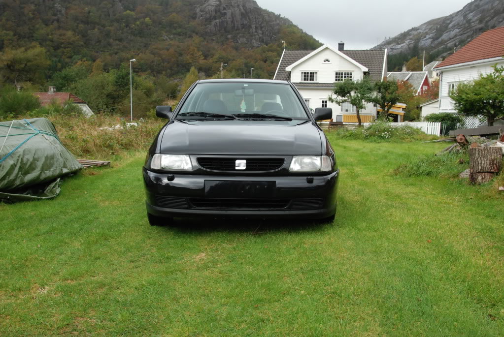

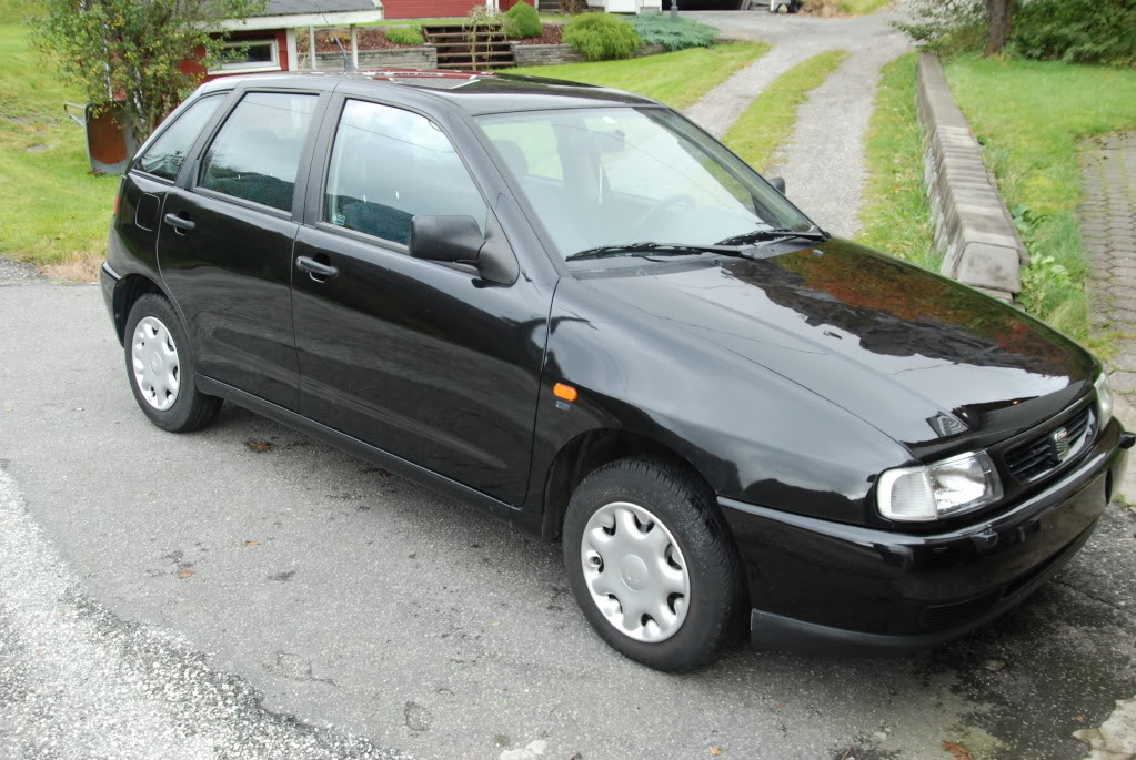

Jeg hadde egentlig ikke tenkt å lage noen S&S ut av denne, men det ble tatt noen bilder underveis så da prøver jeg meg.

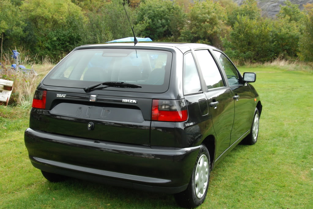

Dette er en 1998 Seat Ibiza med 1.4l motor.
Den tilhører dama til broderen. Hu kom og spurte om jeg kunne ta en liten makeover på bilen for det var noe riper på den.

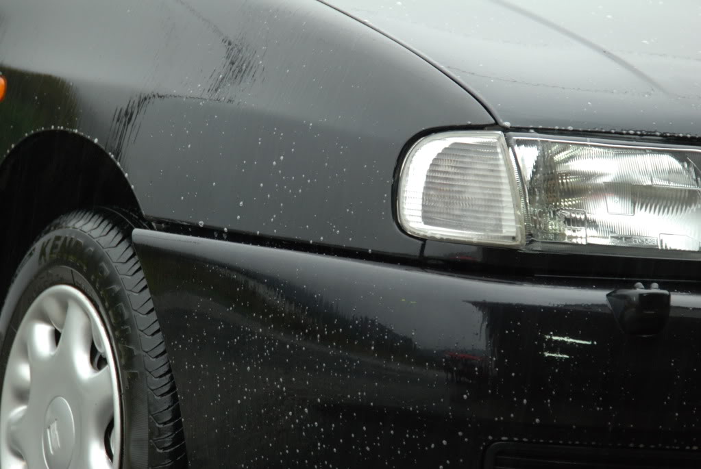

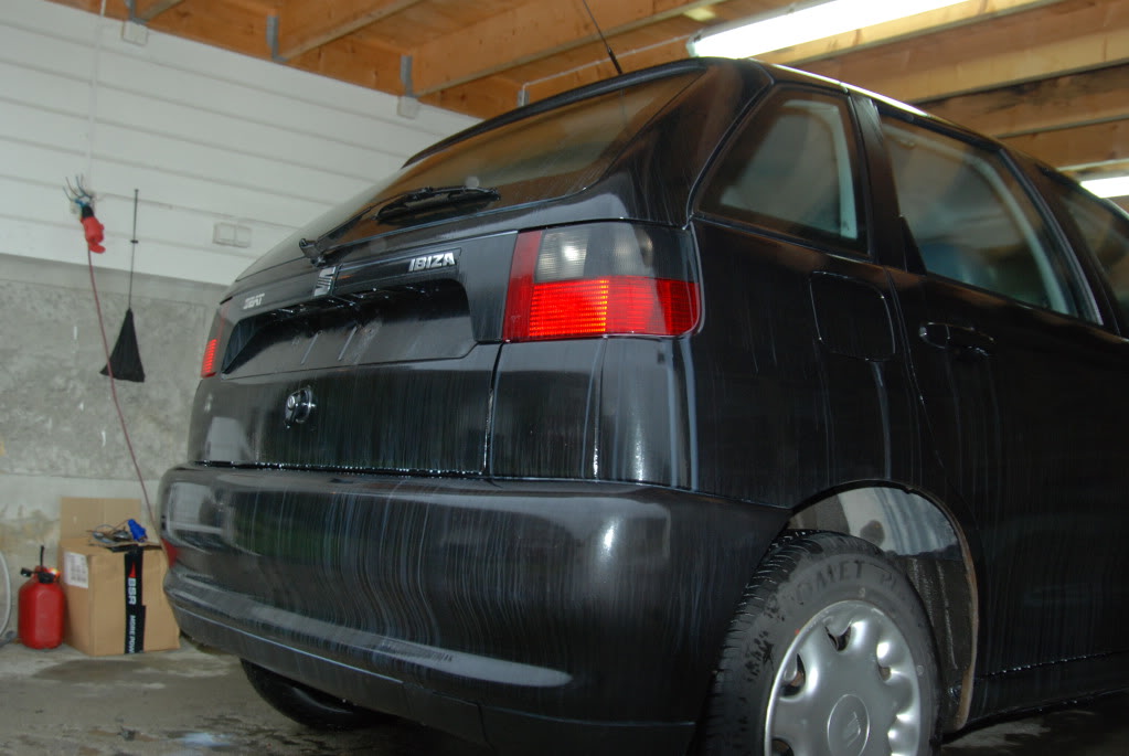

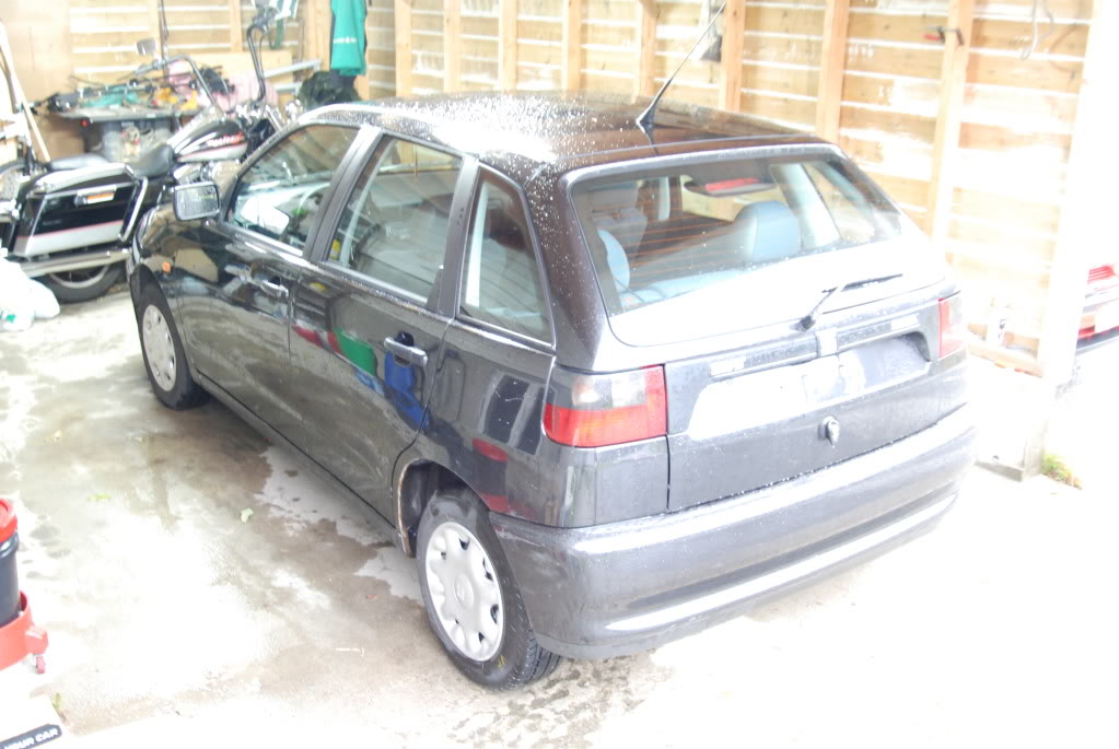

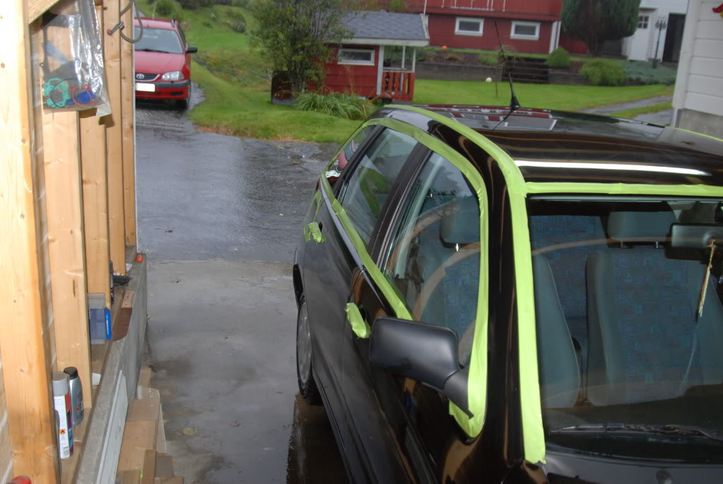

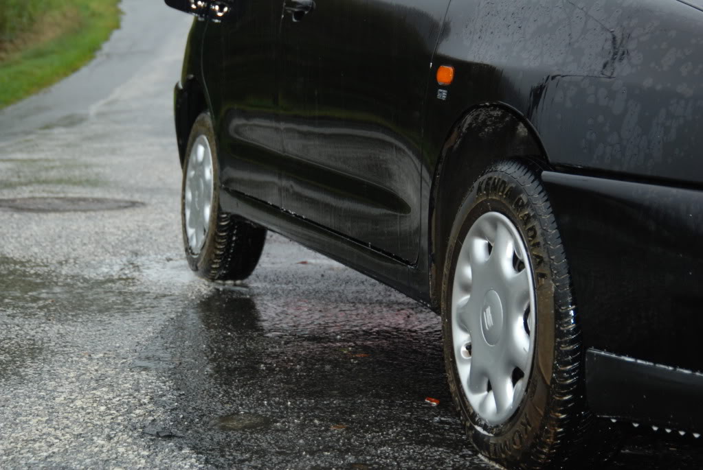

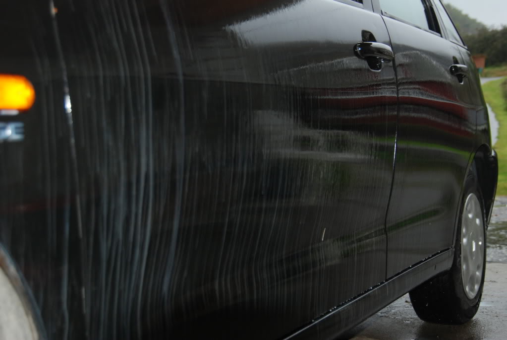

Når jeg fikk levert bilen så regna det noe hinsides, så det ble lite bilder før og under vask!
Prickbort påført :

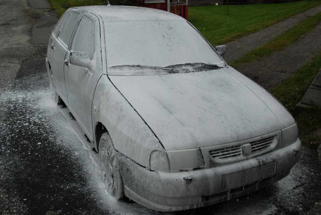

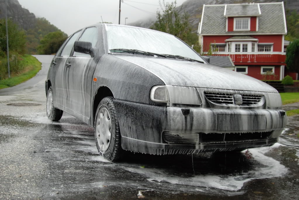

Skumlagt med Autofoam
Surfex HD påført :

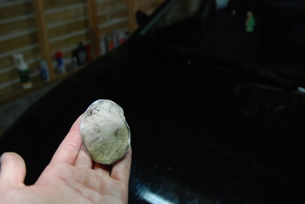

Claybar etter hele bilen :

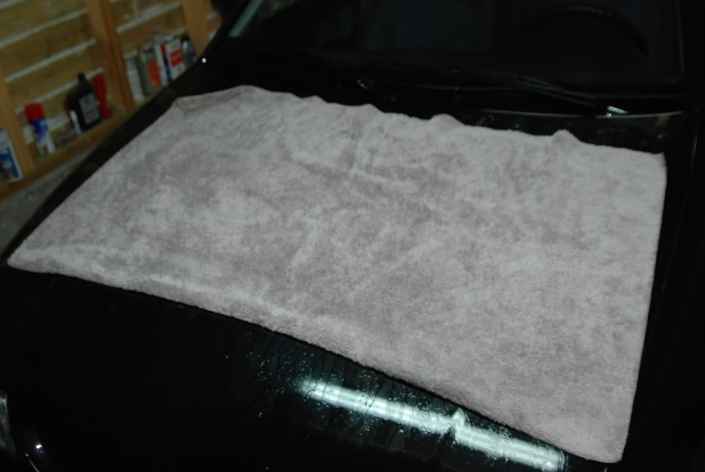

Bilen ble så tørket :
Stooort håndkle!

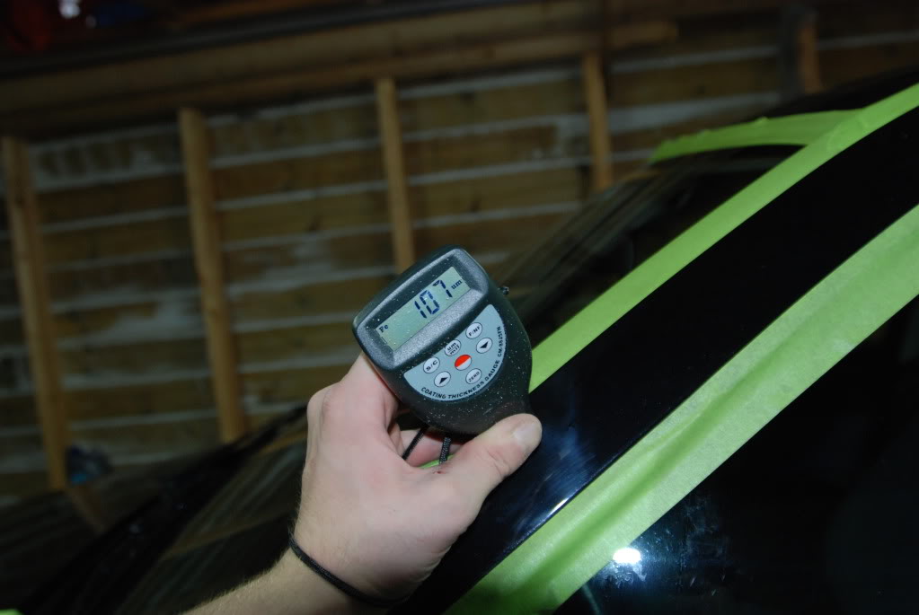

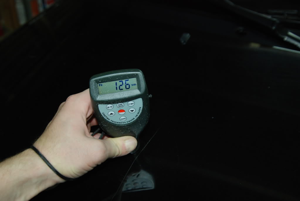

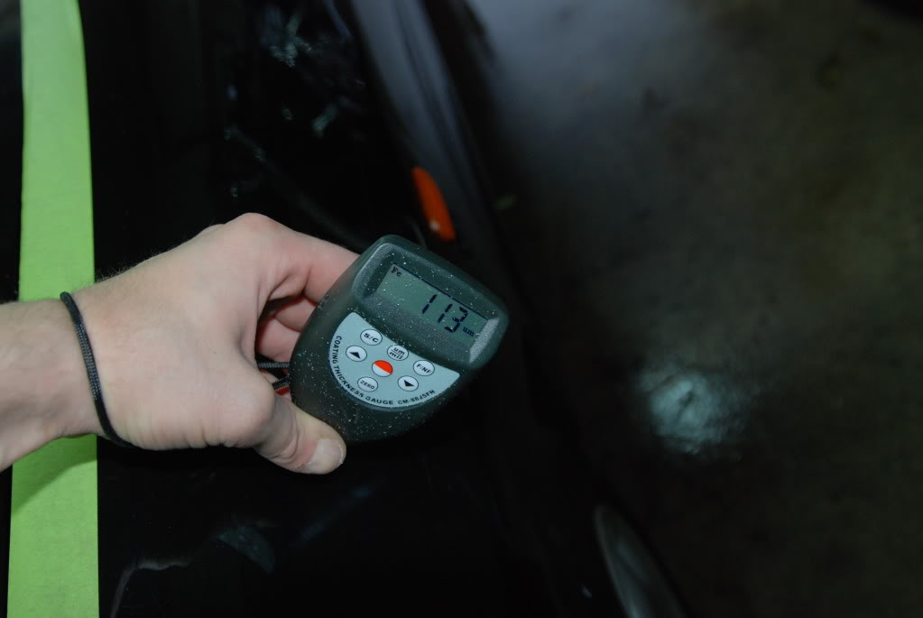

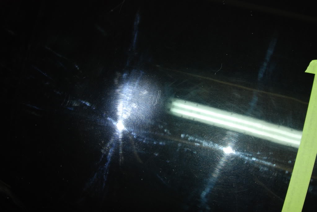

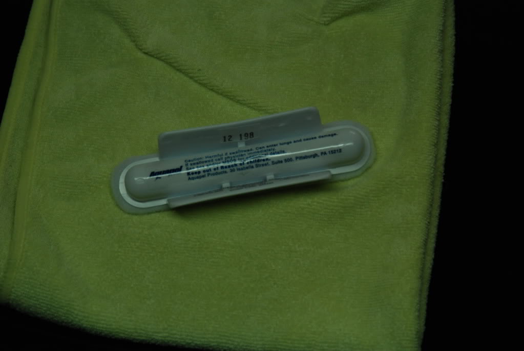

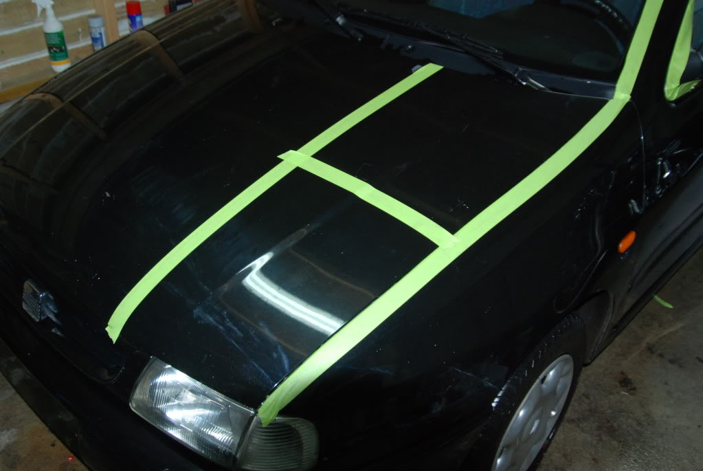

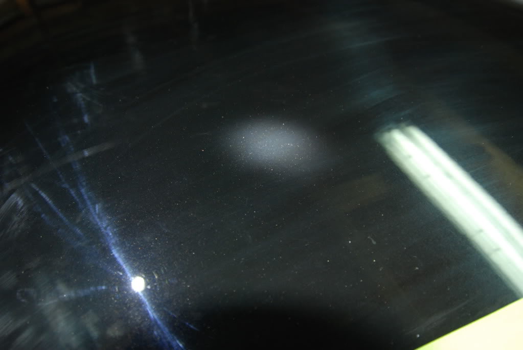

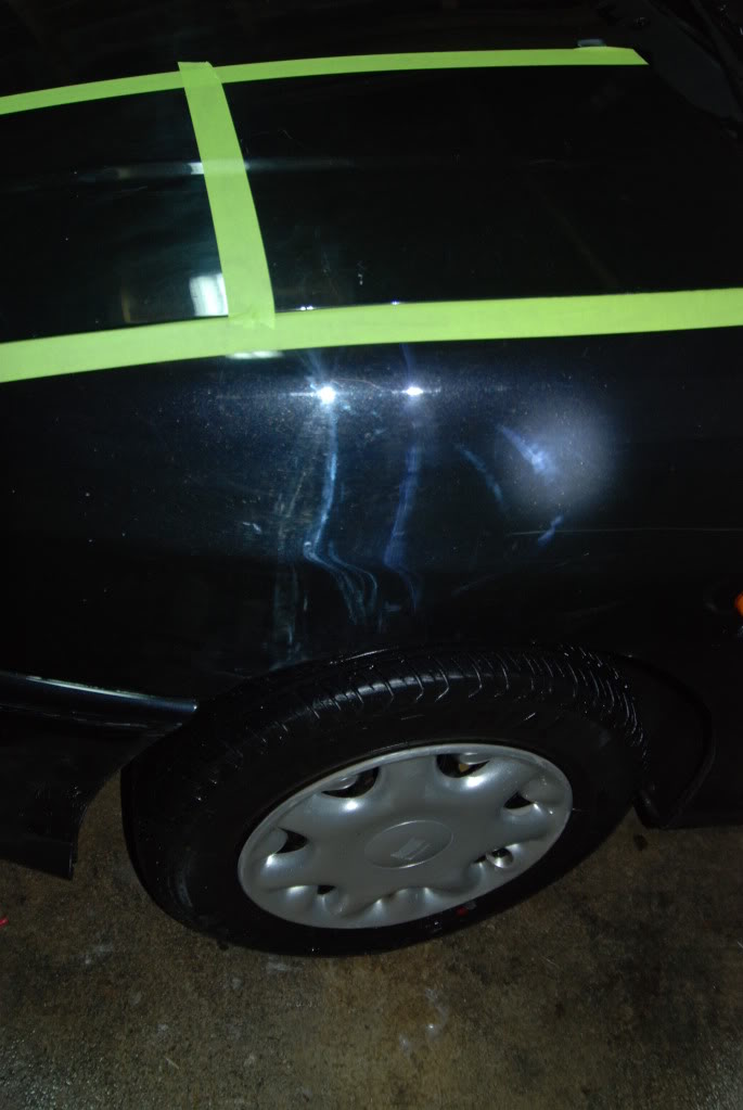

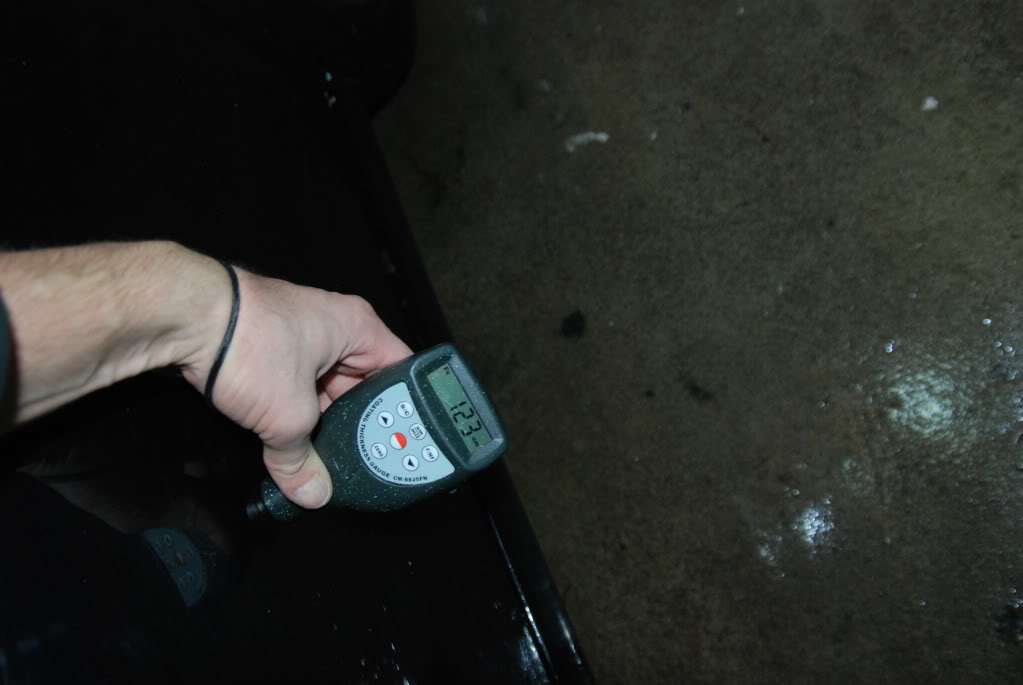

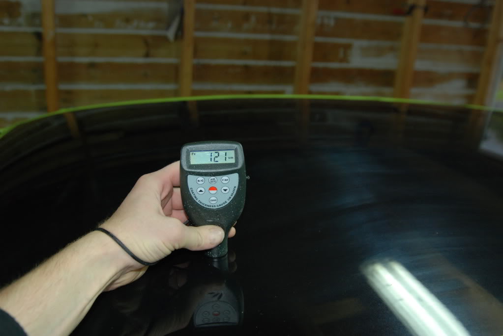

Bilen ble så maskert opp, og lakkmålinger ble gjort!
Lakkdybden lå jenvt over + - 120 my

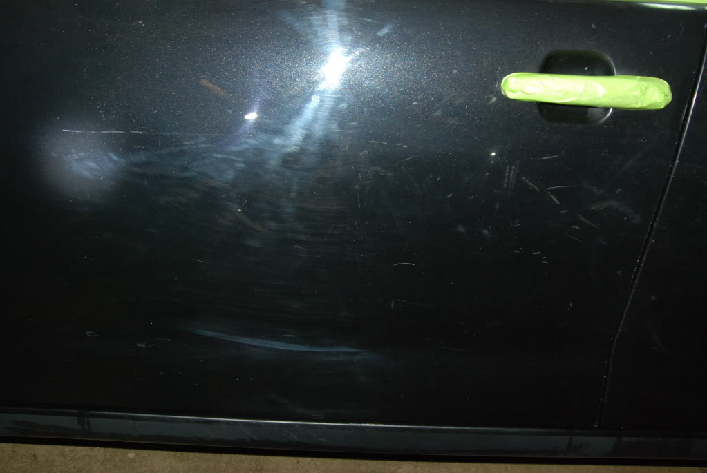

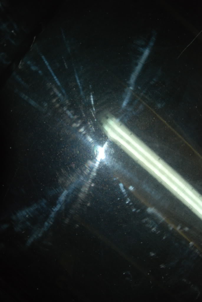

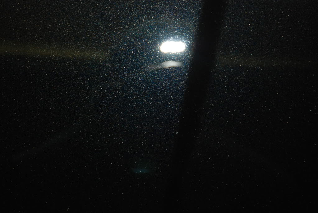

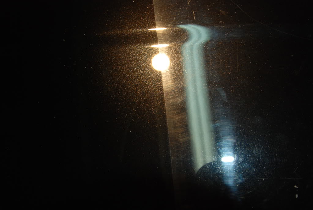

Inspeksjon :

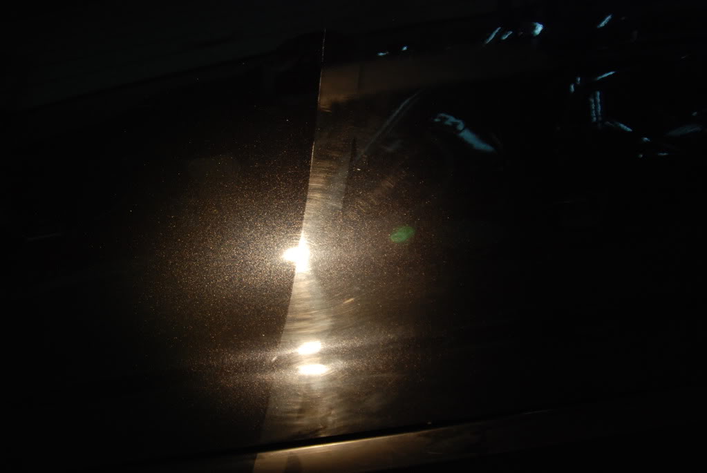

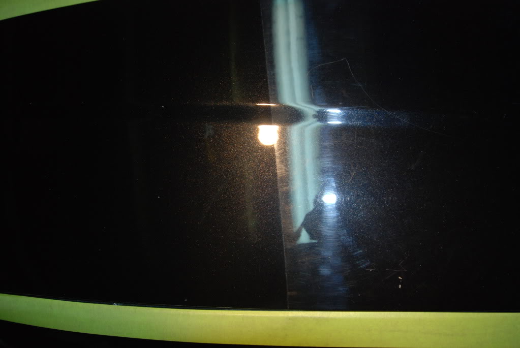

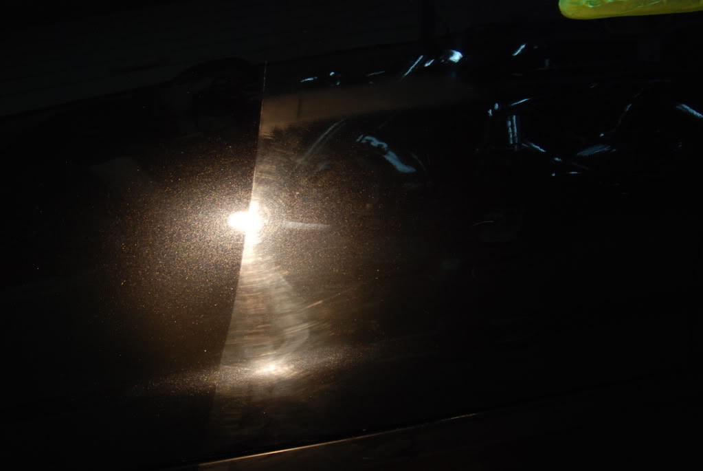

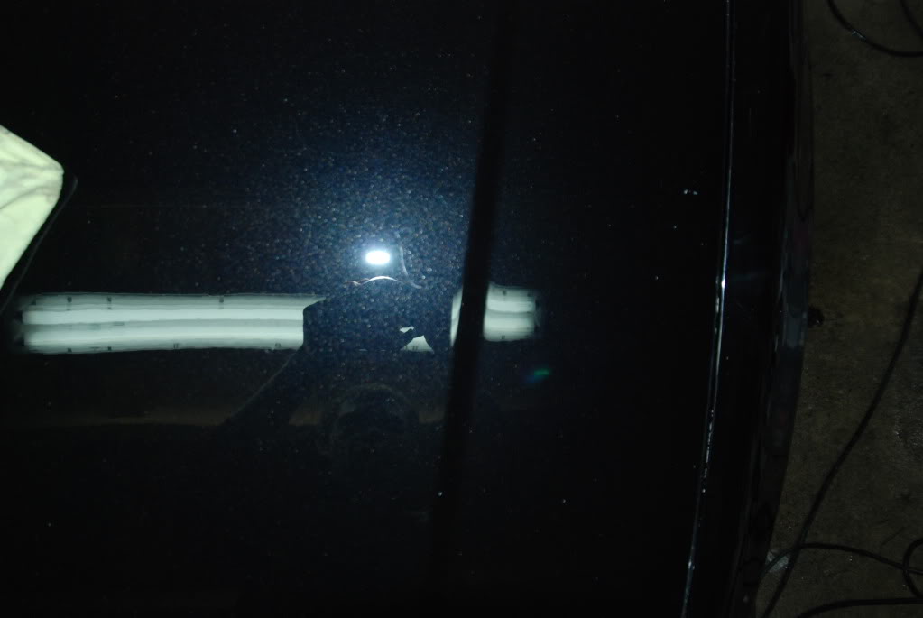

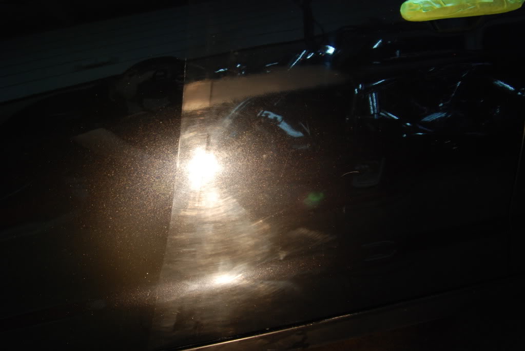

50/50 shots :

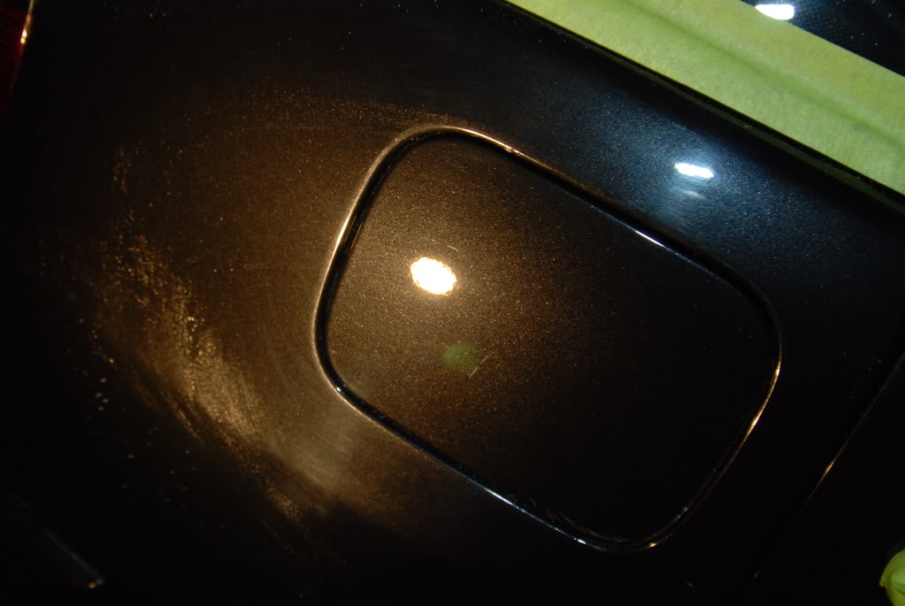

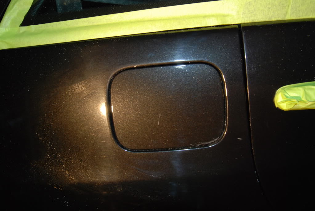

Her er kun tanklokk tatt :

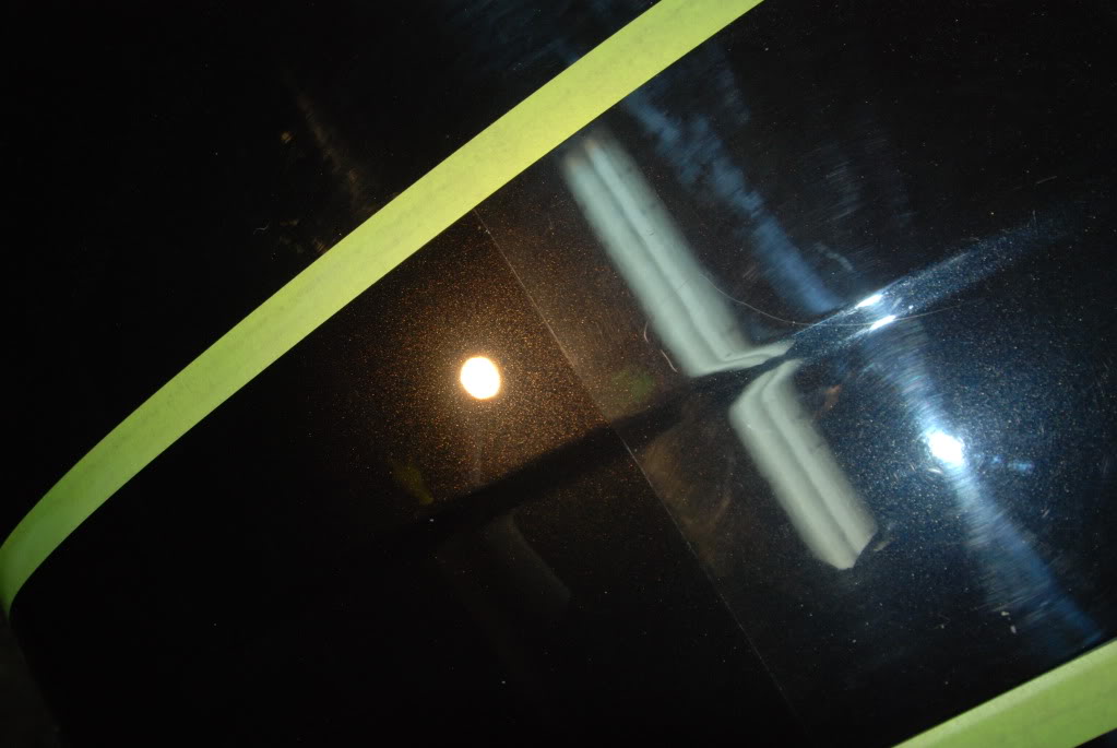

Begynnte såvidt med holokilling på dag 1..
Dag 2 :
Jeg hoppa rett på DA maskinen og dura over hele bilen med Orange Scholl og S30+.

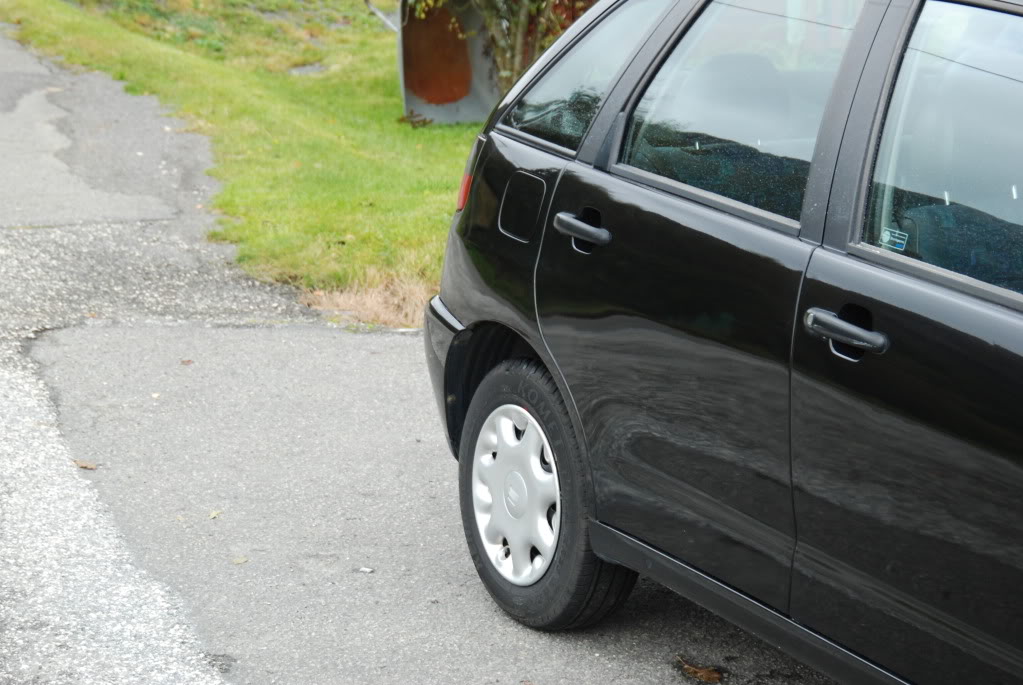

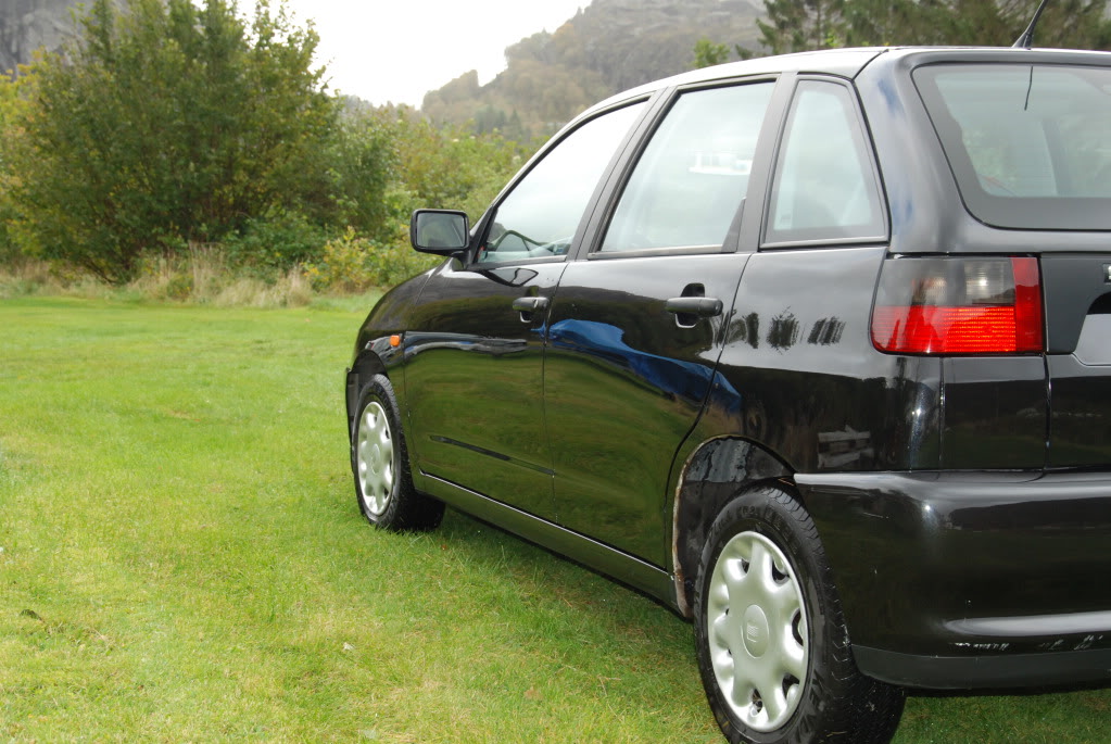

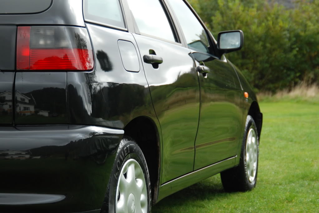

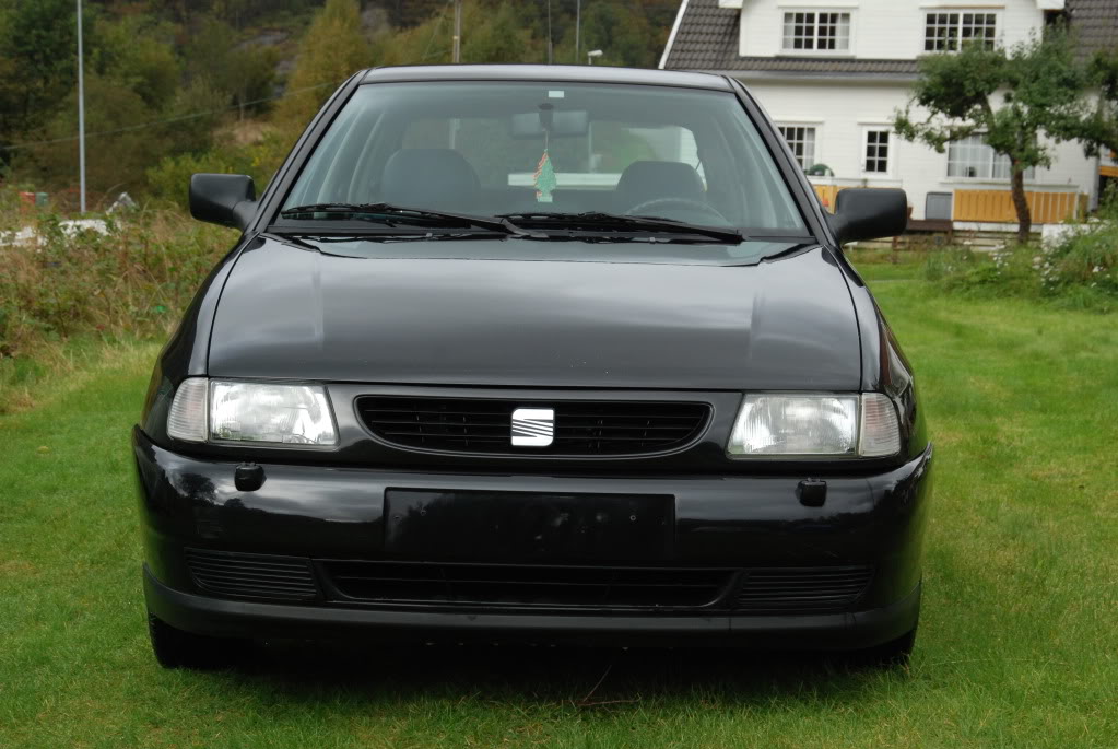

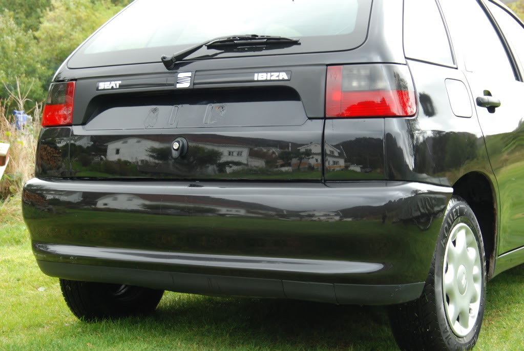

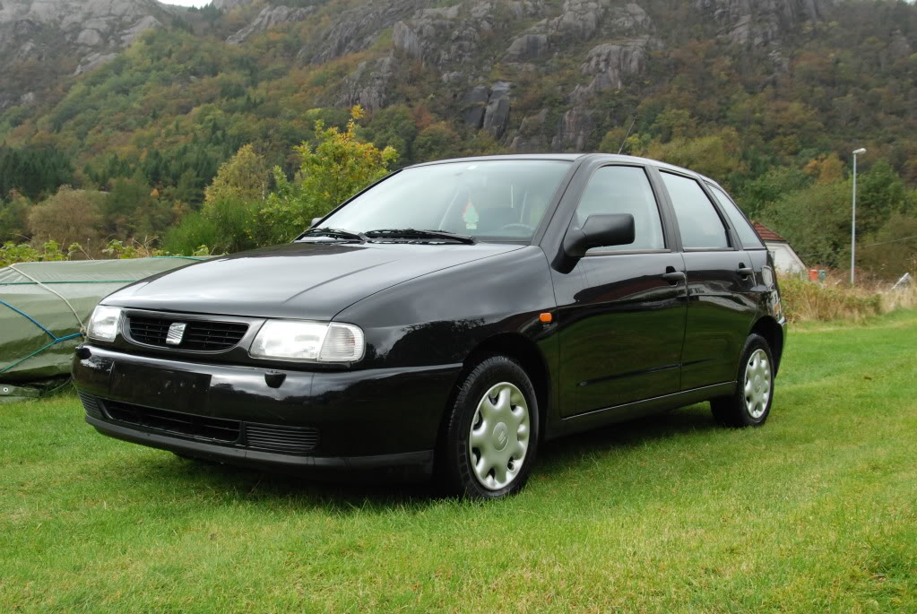

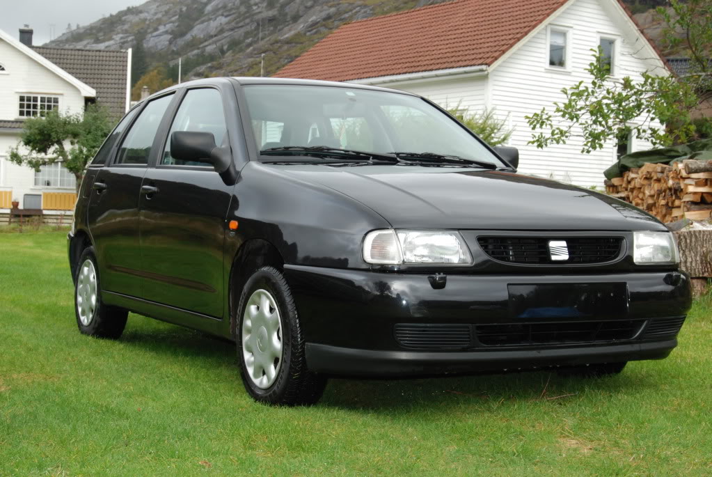

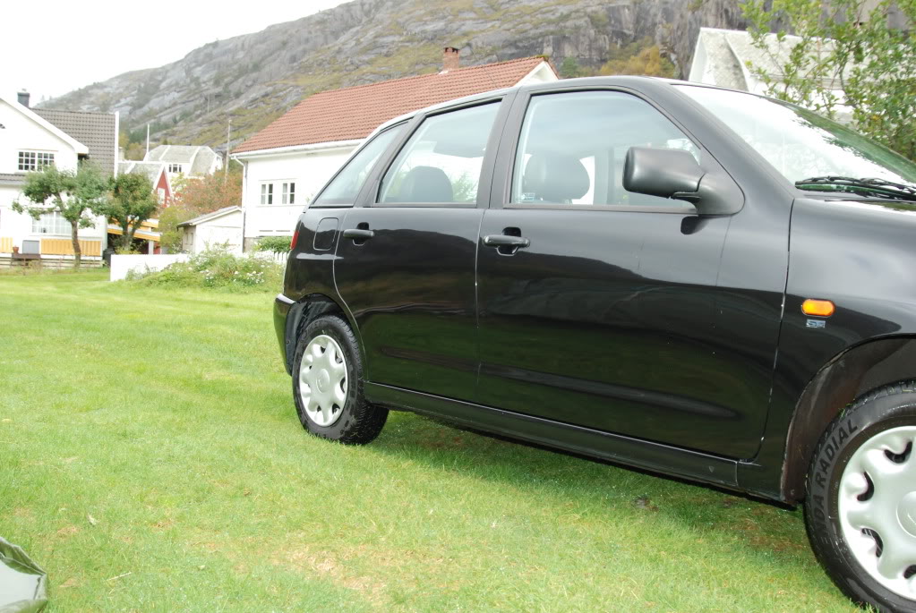

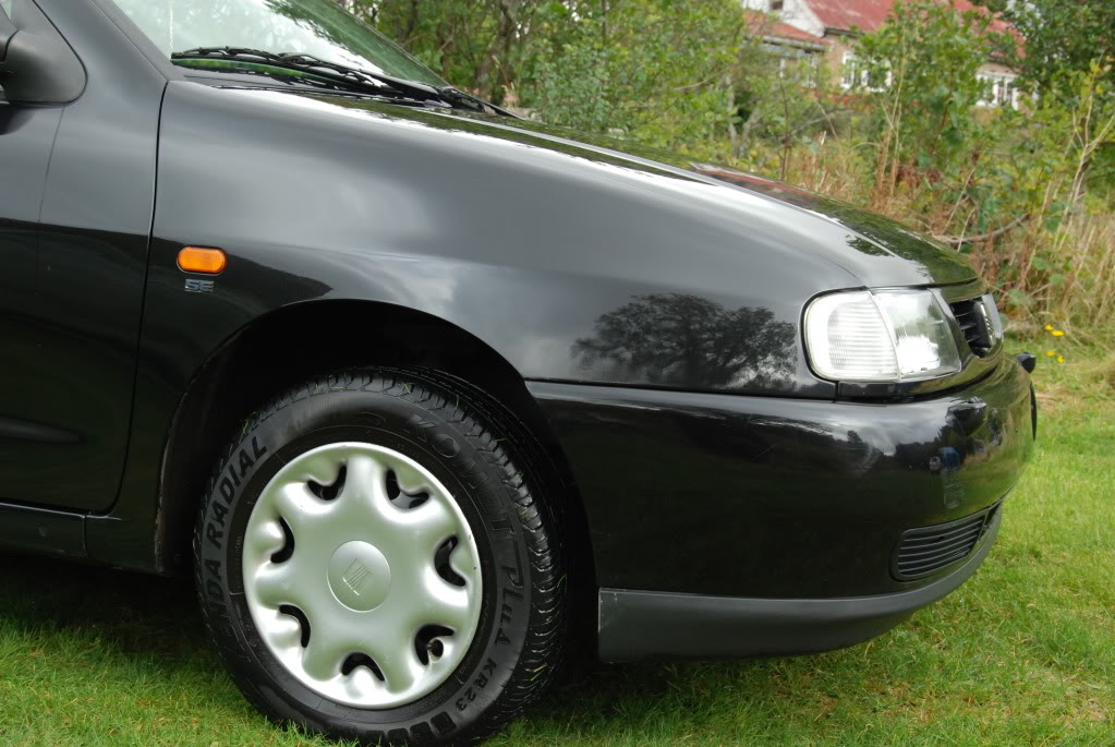

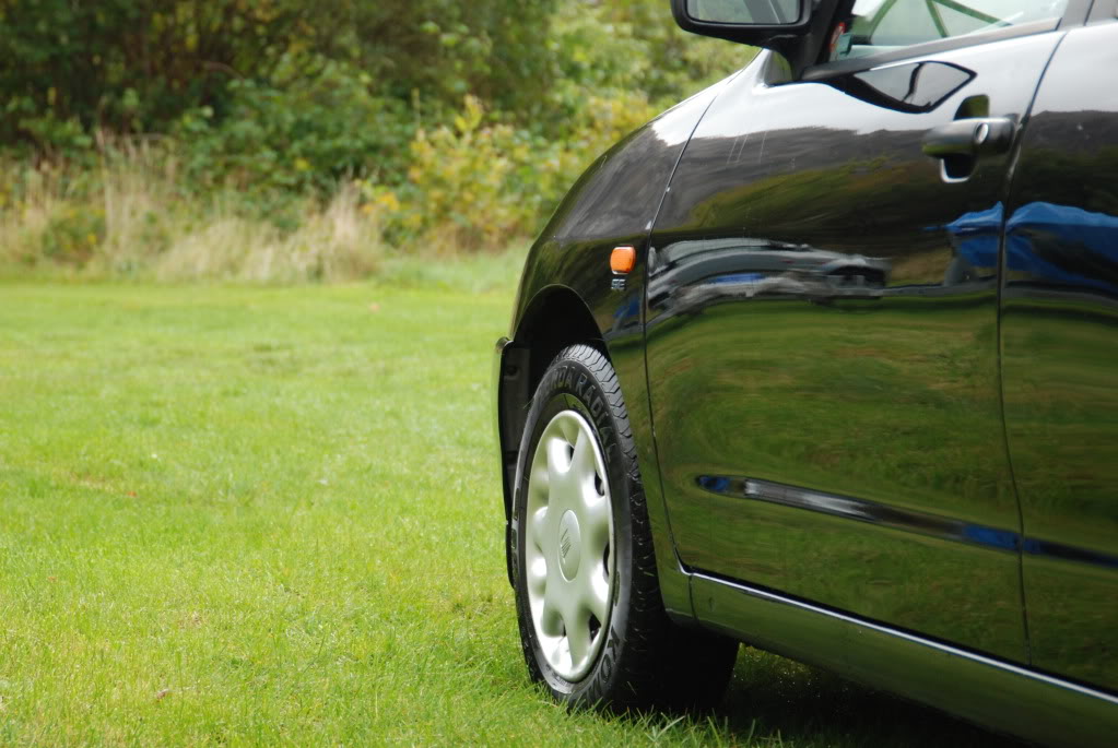

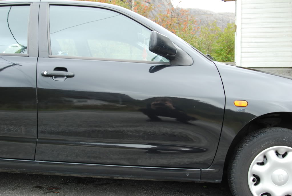

Ferdig Bil :
Tidsforbruk :
Dag 1 : 7 timer
Dag 2 : 7 timer
Totalt, 14 timer.

Litt av hvert i den lakken der :P Flott turnover, med bra 50/50 bilder :thumbup: Cred!
Fint arbeid. Enig med Anders, lakken var skjemt! Cred for dette :)
Veldig bra løft og noen herlige 50/50 bilder :thumbup:

Det ble mye våtsliping for å fjerne/dempe de værste ripene..
