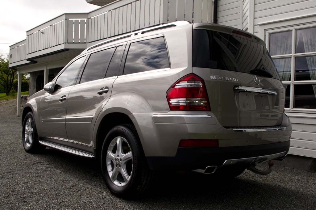

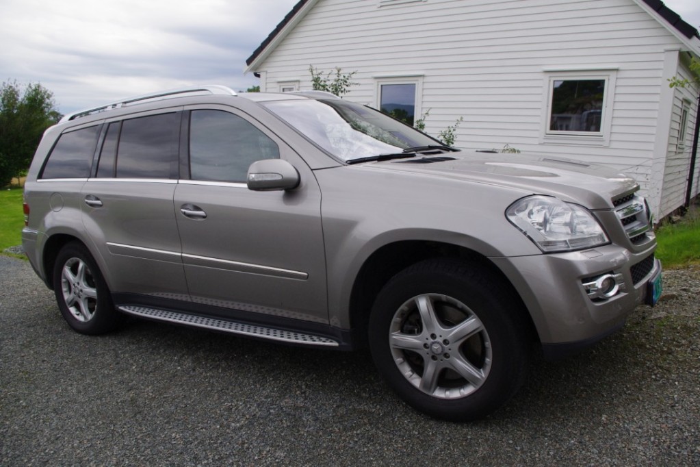

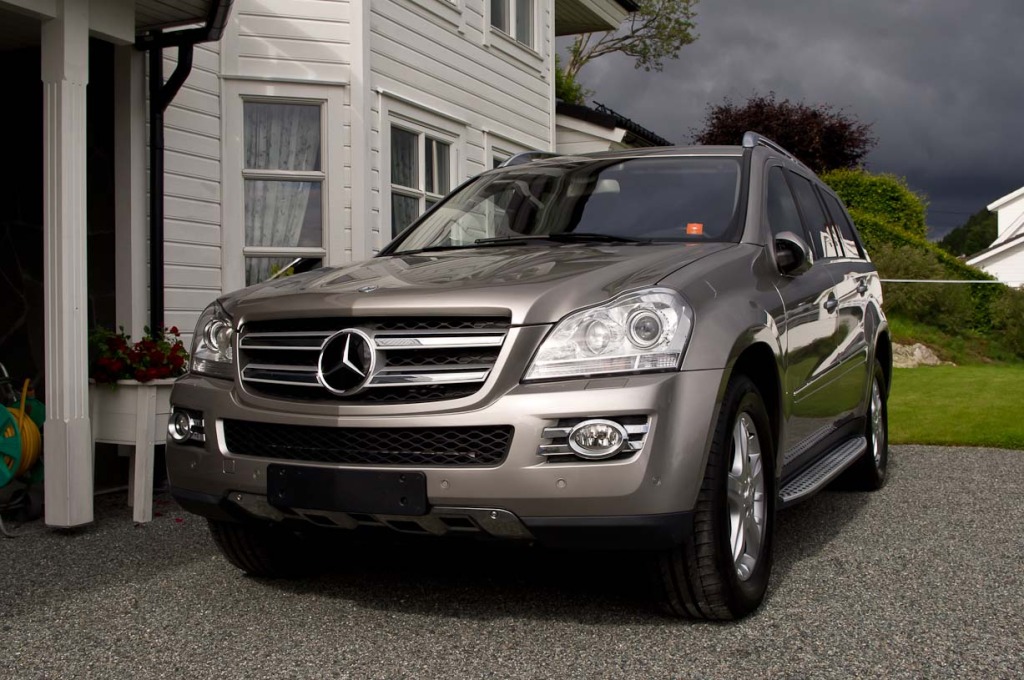

Mercedes GL 420cdi, Champagne farge.
Mercedes GL 420cdi, Champagne farge. 130.000km. 2008mod. 306hk/700Nm.
Eiger reiste ut i nordsjøen i 2 uker, så da hadde jeg rikelig med tid på å polere og ”shine” bilen.
Dette er den desidert største bilen jeg har polert, så det kom godt med at jeg hadde god tid på meg.

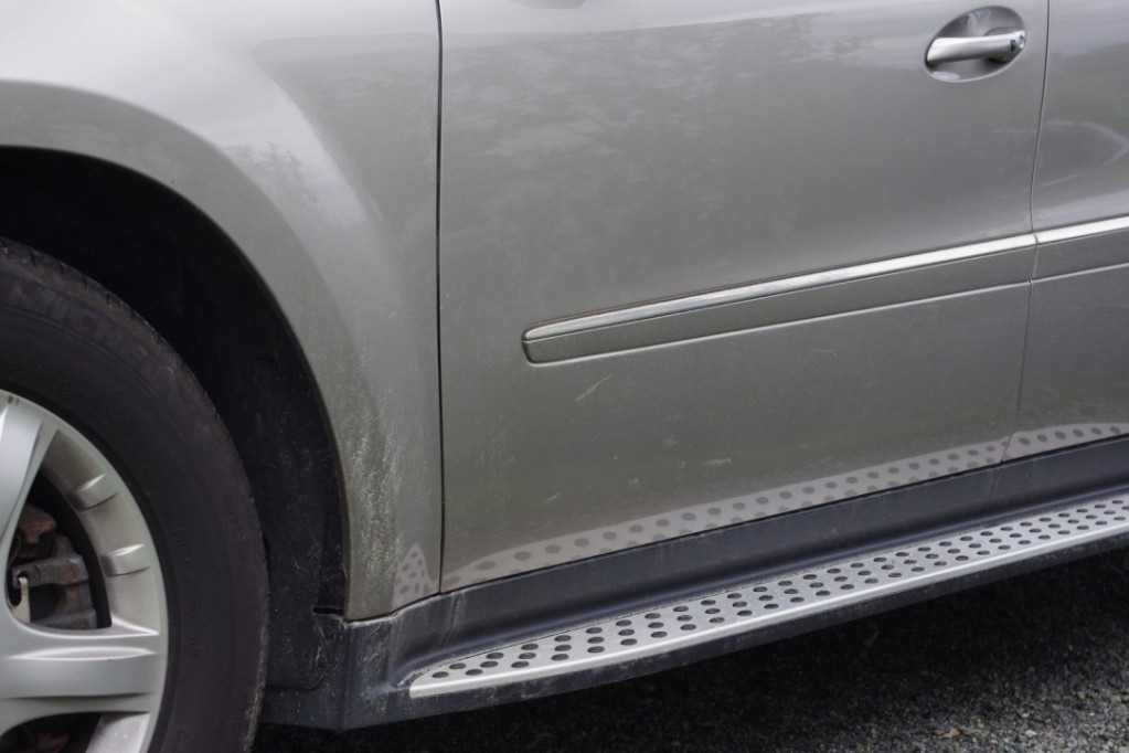

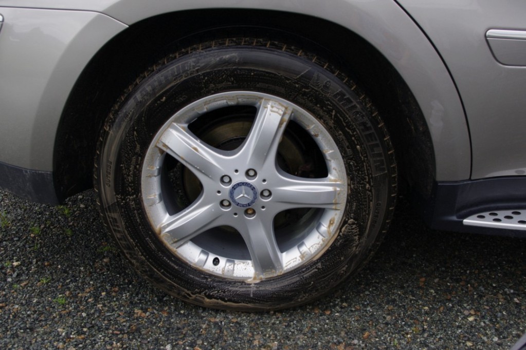

Noen bilder før og under vaskeprosessen.

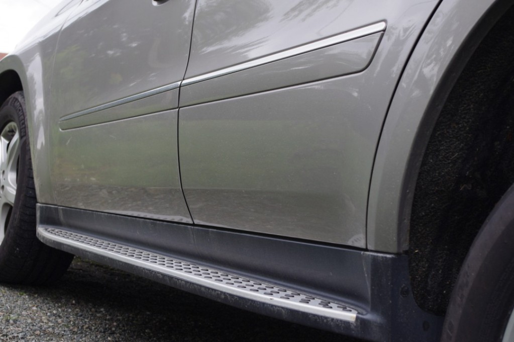

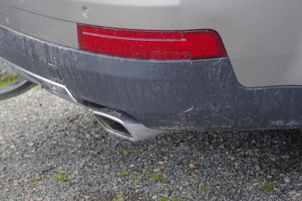

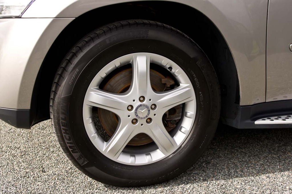

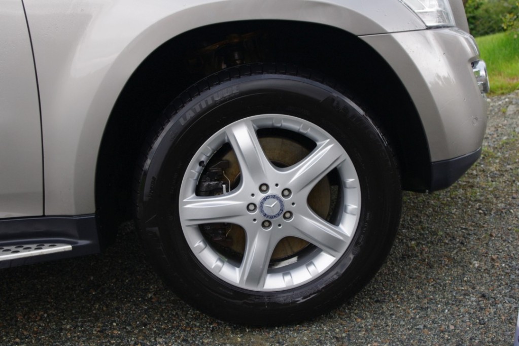

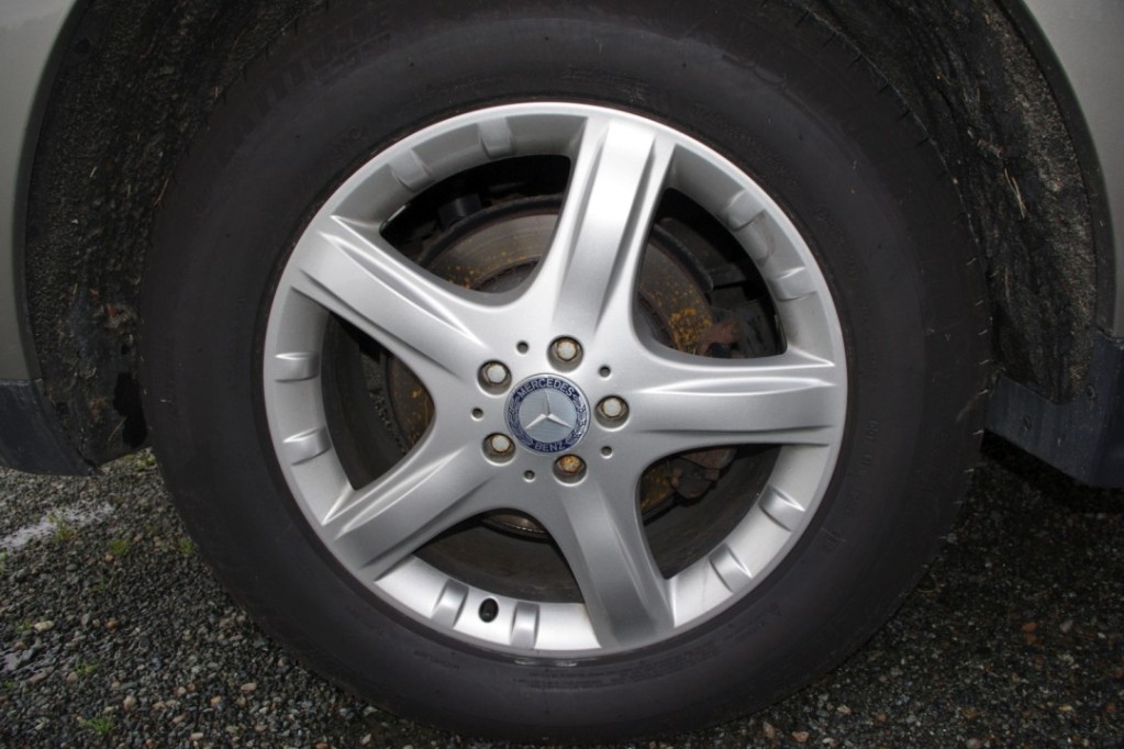

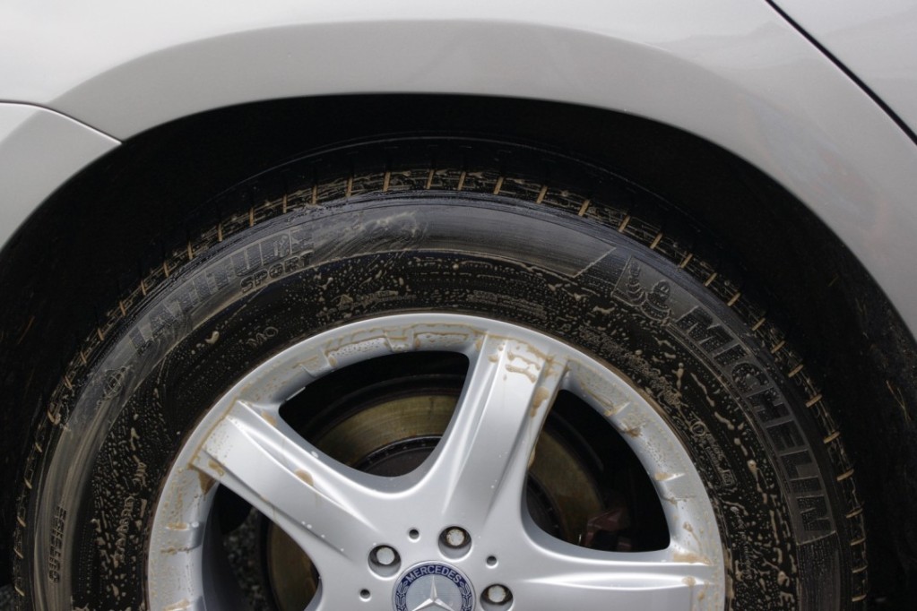

En stk. skitten felg/dekk.
En stk. ren felg/dekk.

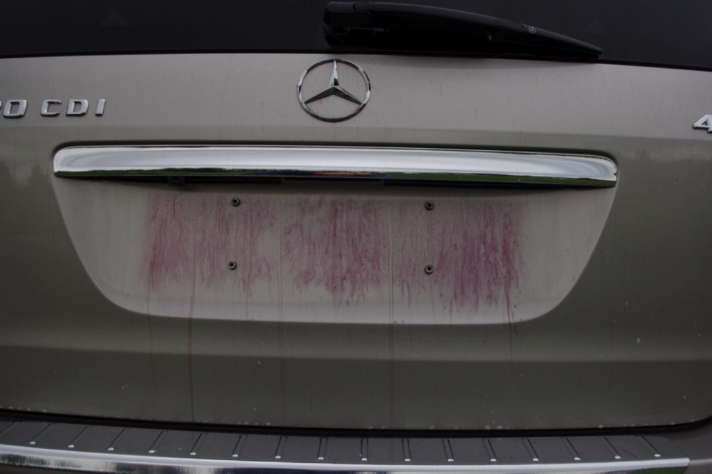

Surfex HD 1:5 på dekksider pumper ut mye skit.

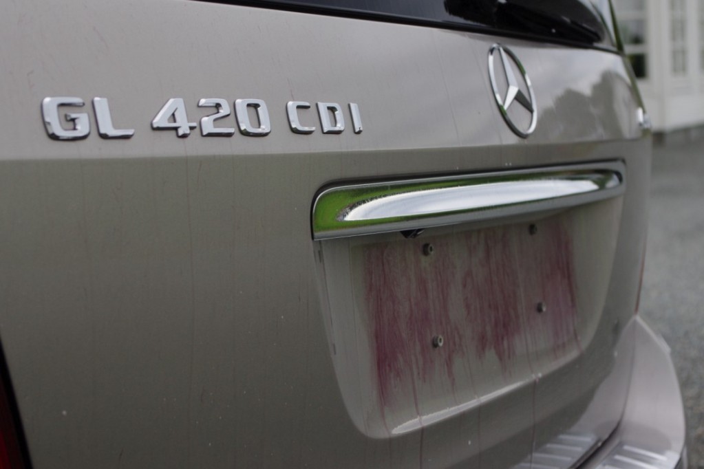

Iron X i aksjon. Her var det mye å urenheter i lakken som den fikk jobbe med. Alltid like artig å se Iron X i aksjon.

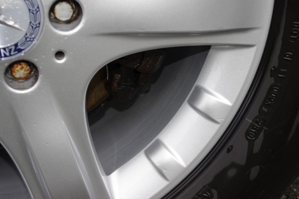

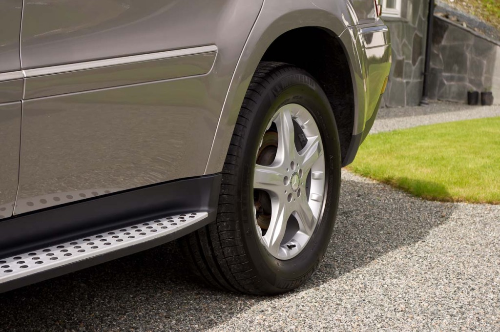

Felg og dekk:
Scholl rim 7 1:2
Div. Felgbørster. Vikan mm.
Surfex hd 1:5 på dekk
Iron x til slutt, Etterfulgt av børster.

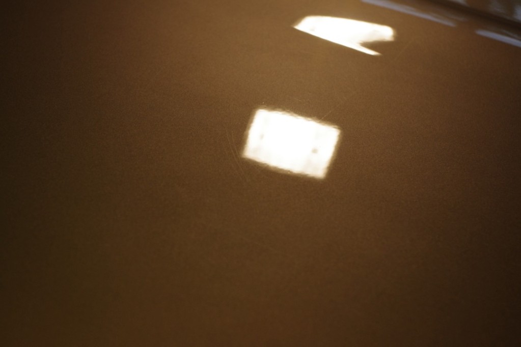

Da var det tid for polering. Som tidligere nevnt ble det brukt scholl s03g og gul scholl pad til grov rubbingen.

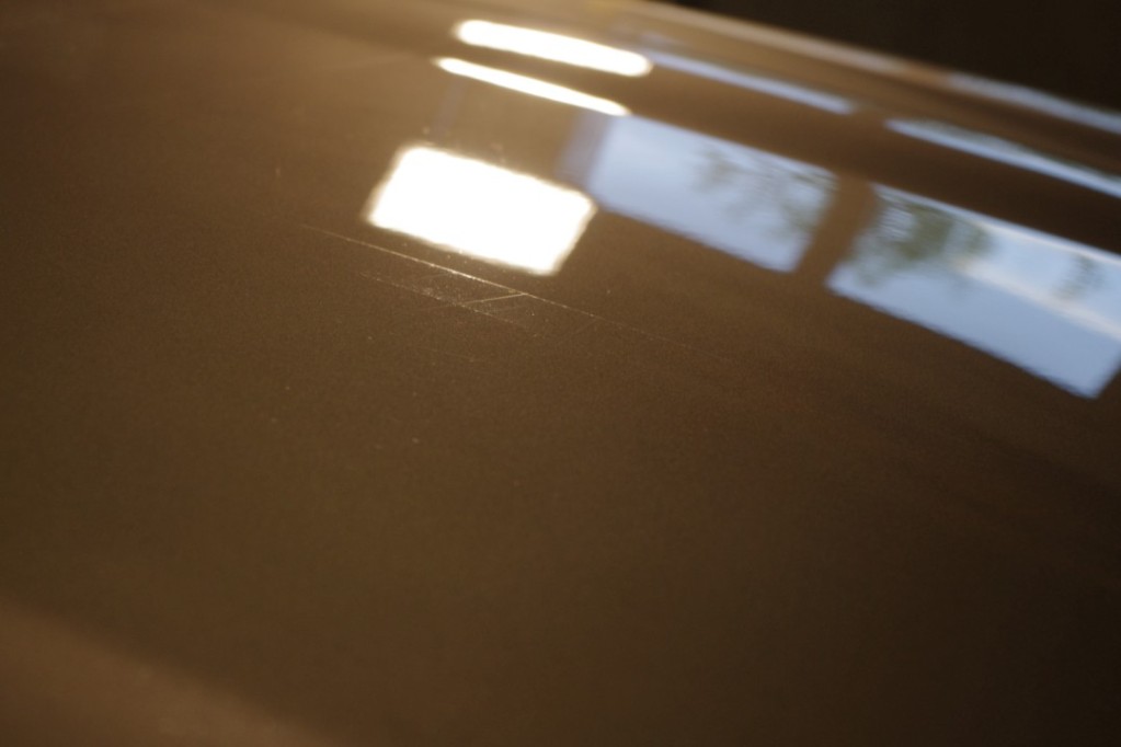

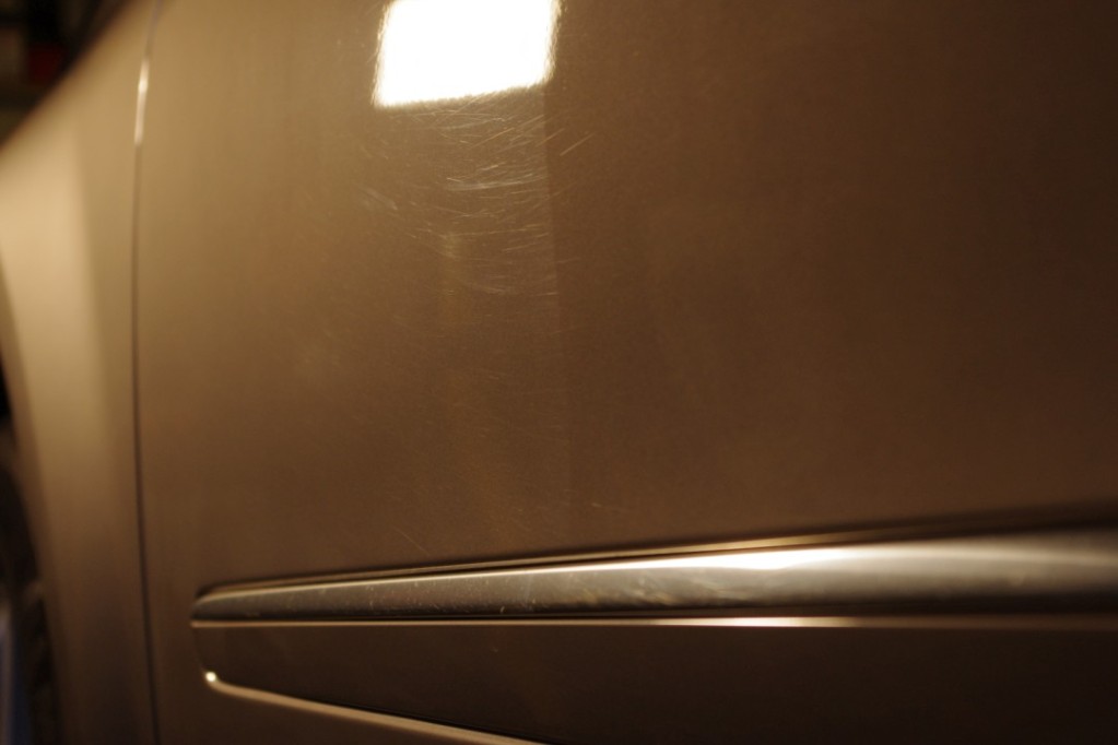

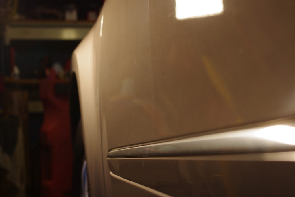

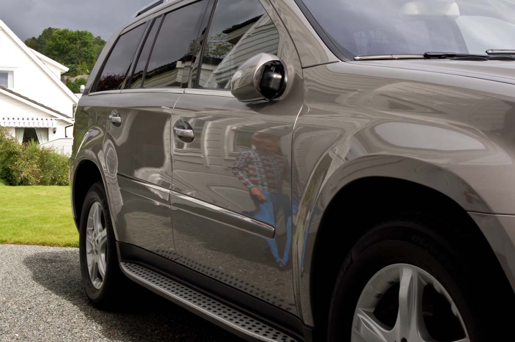

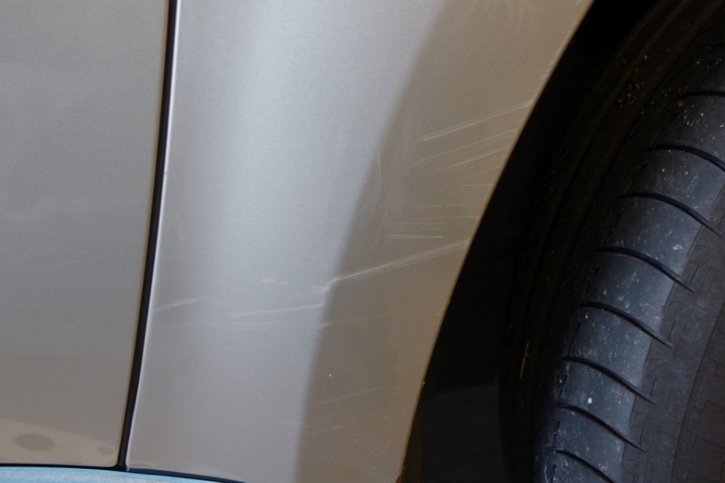

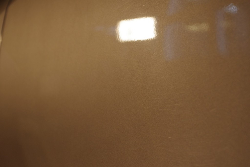

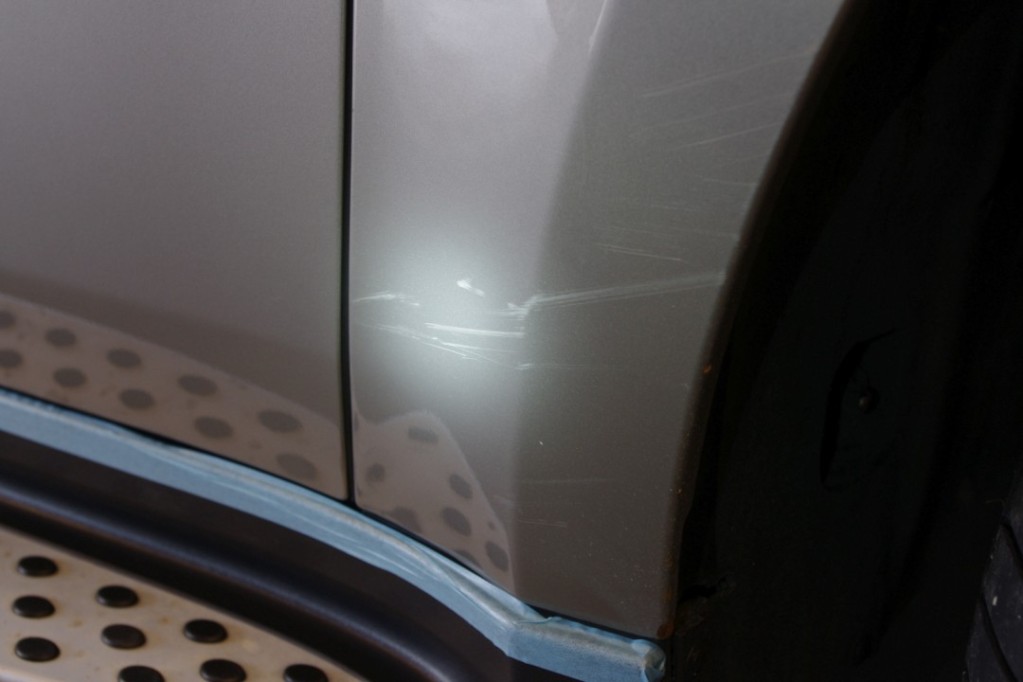

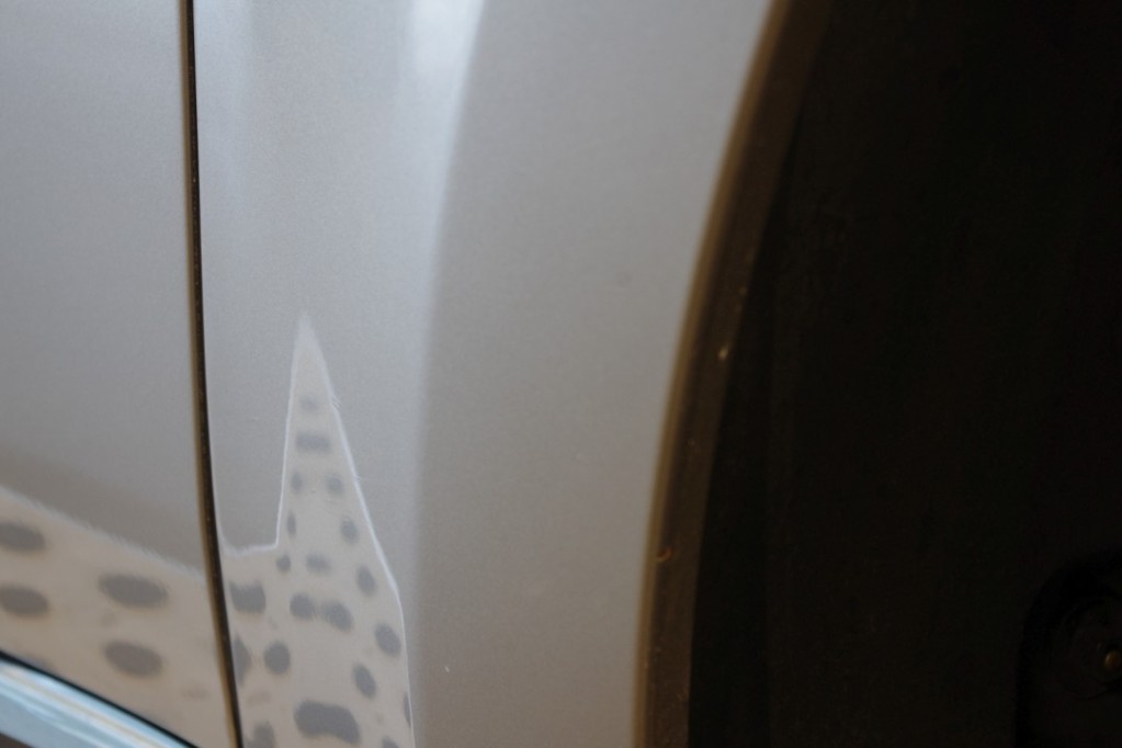

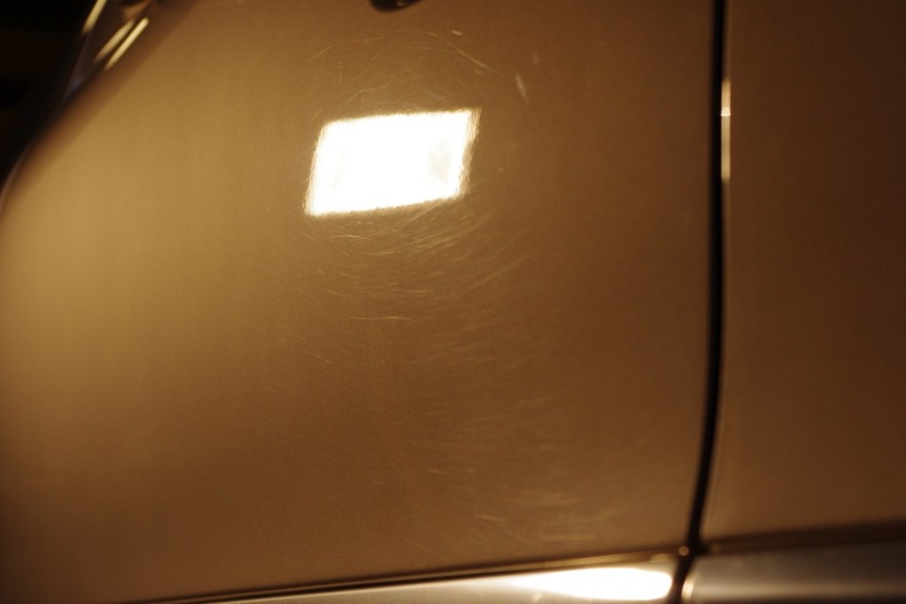

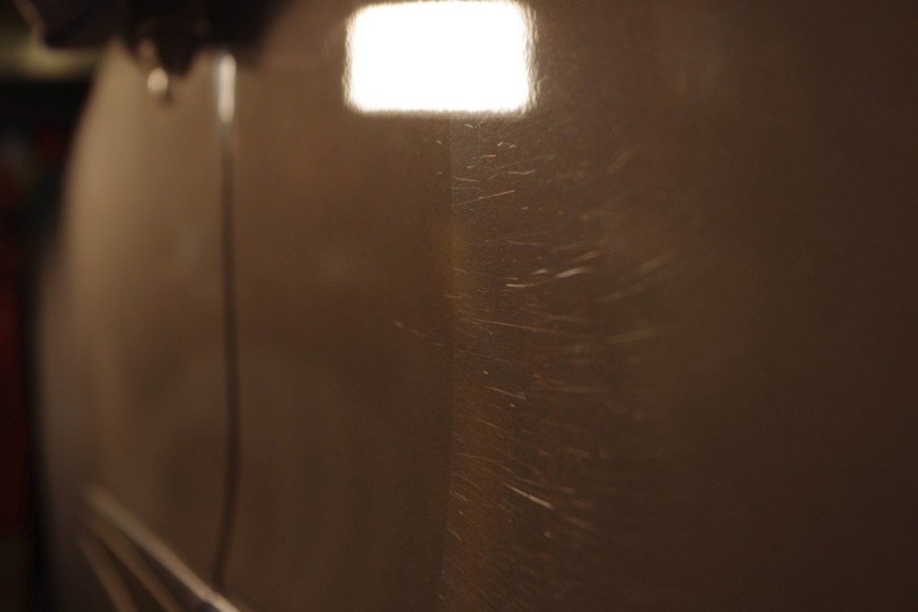

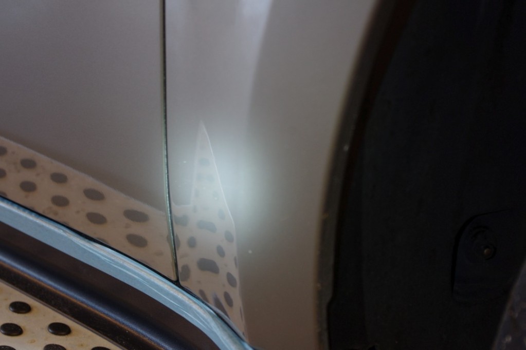

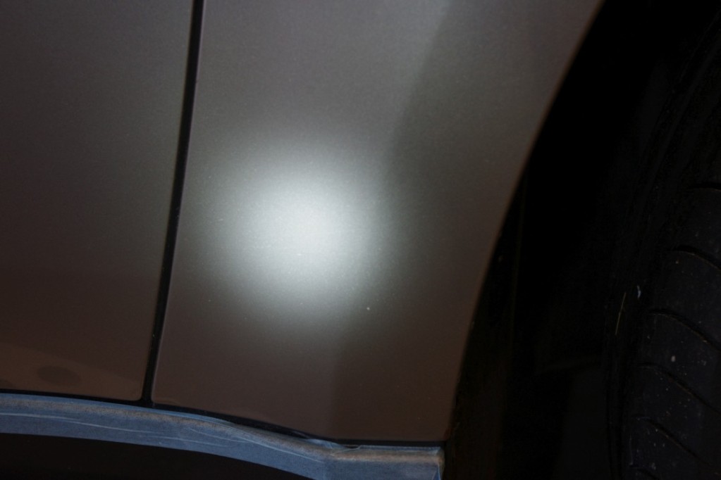

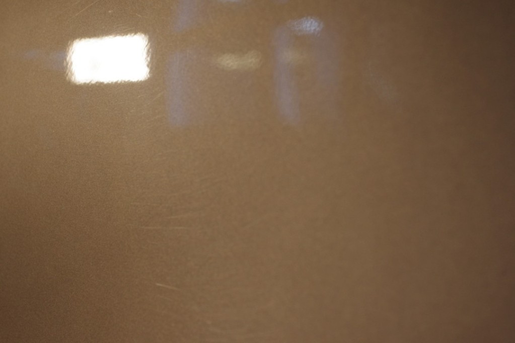

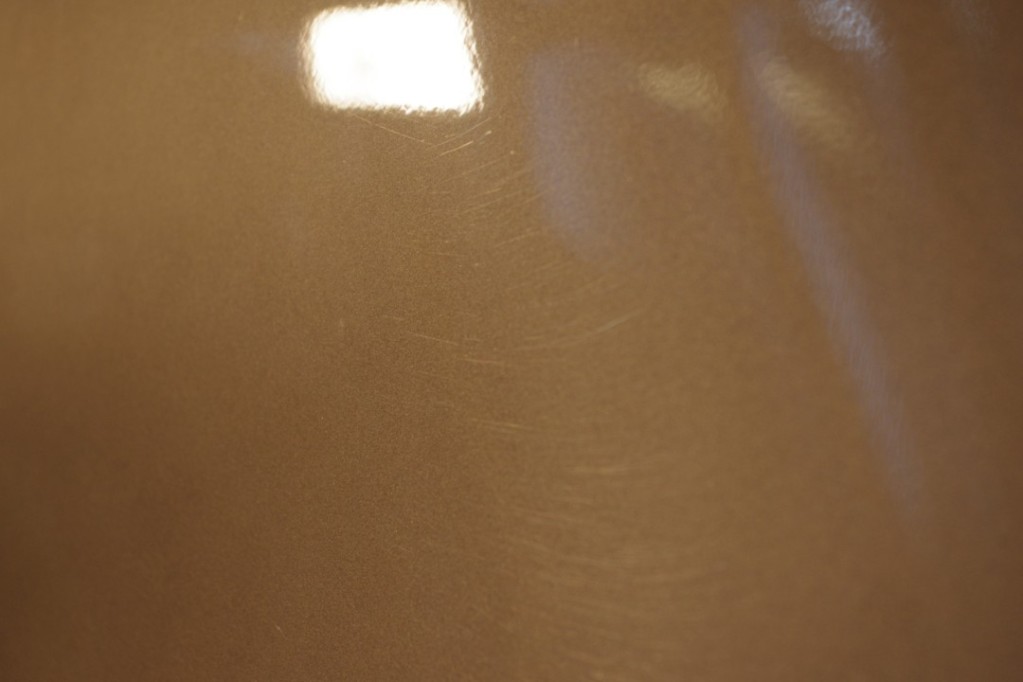

Det var en del swirls, og noen dype riper som trengte litt arbeid for å bli bra. Det var spessielt noen striper på høyre forskjerm som jeg klarte å dempe ganske bra. Måtte vel kjøre over 3-4 ganger før jeg ble fornøyd.
Ellers var det bare å ta tiden til hjelp og jobbe seg systemastisk rundt bilen og polere et panel om gangen.

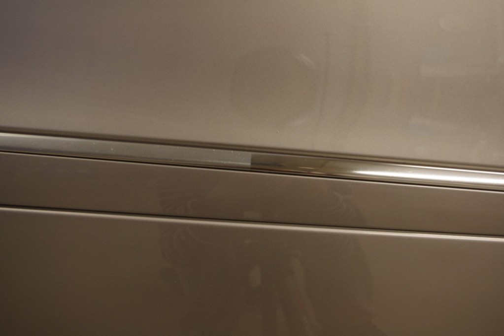

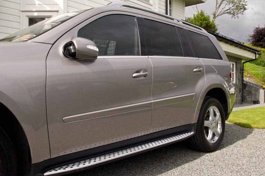

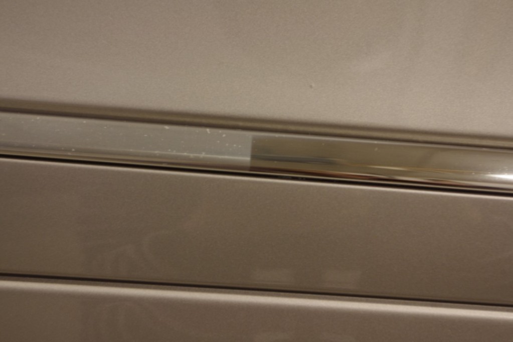

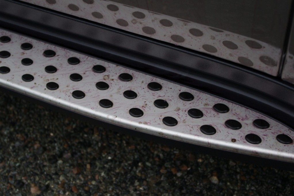

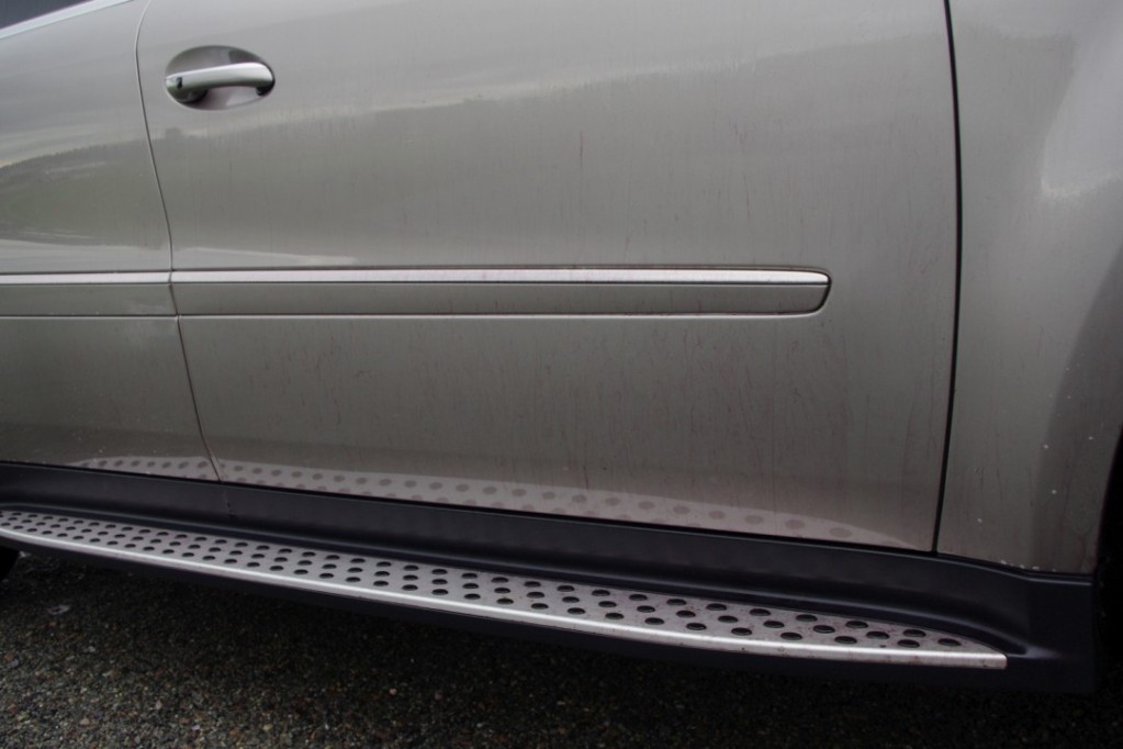

Det var noen aluminiumslister som var ganske matte. Disse fikk også smake på s03g og de ble som nye etter dette.
Det må være mye drit som satt fast på listene for poleringsputen såg slik ut etter at listene var polert.

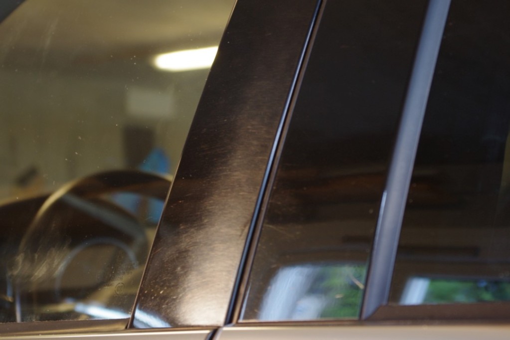

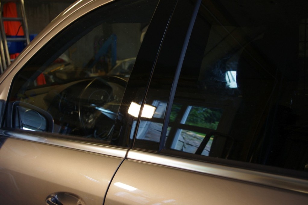

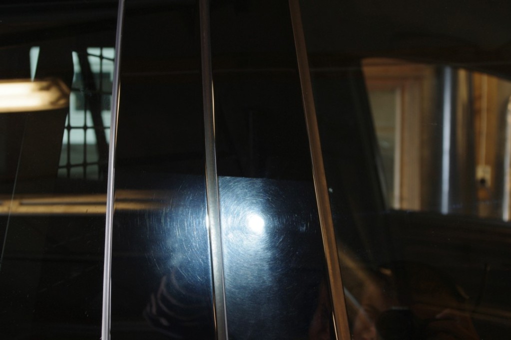

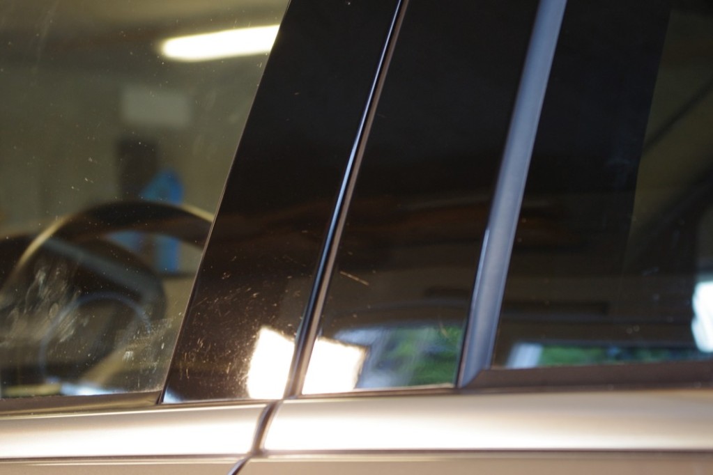

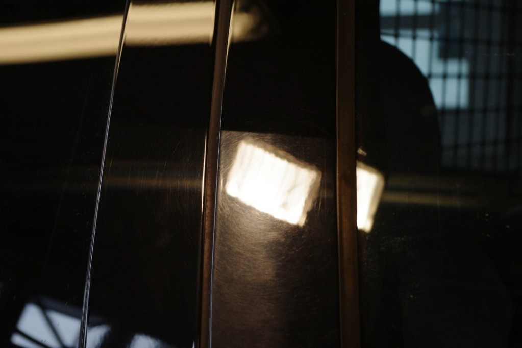

Dørstolpene hadde mye swirls. Disse ble dempet ganske mye. Her kjørte jeg s03g og orange uber pad.

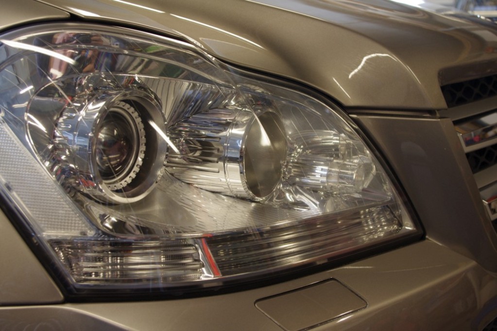

En 50/50 fra lykteglassene.

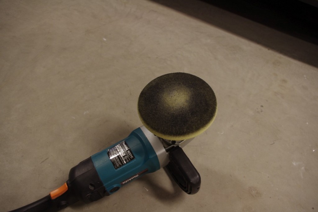

Maskiner:
Flex roterende ble brukt på trange plasser med liten bakplate og pad.
Makita roterende ble brukt på resten av panelene med medium bakplate og pad.

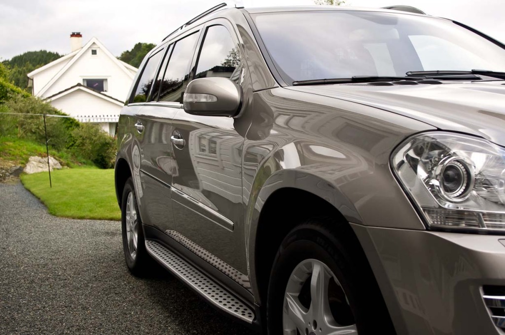

Etter dette var det tid for ”glans” poleringen. Da brukte jeg scholl s30 og orange scholl pad.
Lakken var nå klar for litt beskyttelse, og jeg la et lag med collinite 845 sammen med sort pad og DA-maskin. 845 på felger også.
Dekk fikk Swissvax pneu og eksos ble polert med autosol.

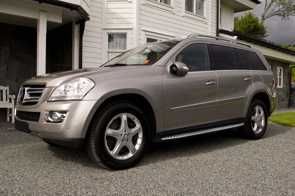

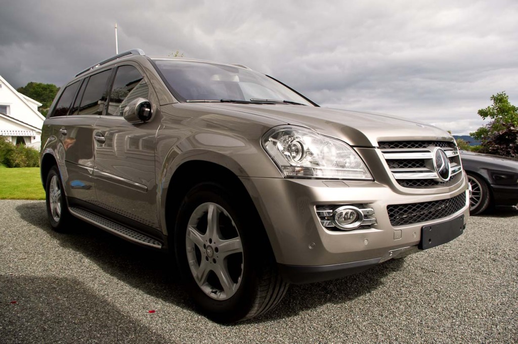

Etter bilder.
Tid brukt ca. 30 timer.

Kjempe pent, og fine 50/50. Hvorfor klarer ikke prickbort osv å ta "all skitt" som det du fikk på poleringsputa di? Jeg har sliti med det samme, og da har jeg faktisk tatt av med whitesprit på forhånd pga lakkering.
Kjører Golf MK6 2011
Tror ikke Prickbort gjorde noen dårlig jobb, men de alulistene er ikke alltid lakkerte, og mattheten kommer fra oksydering. Dette fører til at det setter seg masse dritt i porene i det øverste laget, og når man polerer listene løsner dette og setter seg i paden. I tillegg blir pads svarte av å polere ubehandlet metall.
Kristian Nafstad
Ok, takk for godt detaljert svar, Christer!
