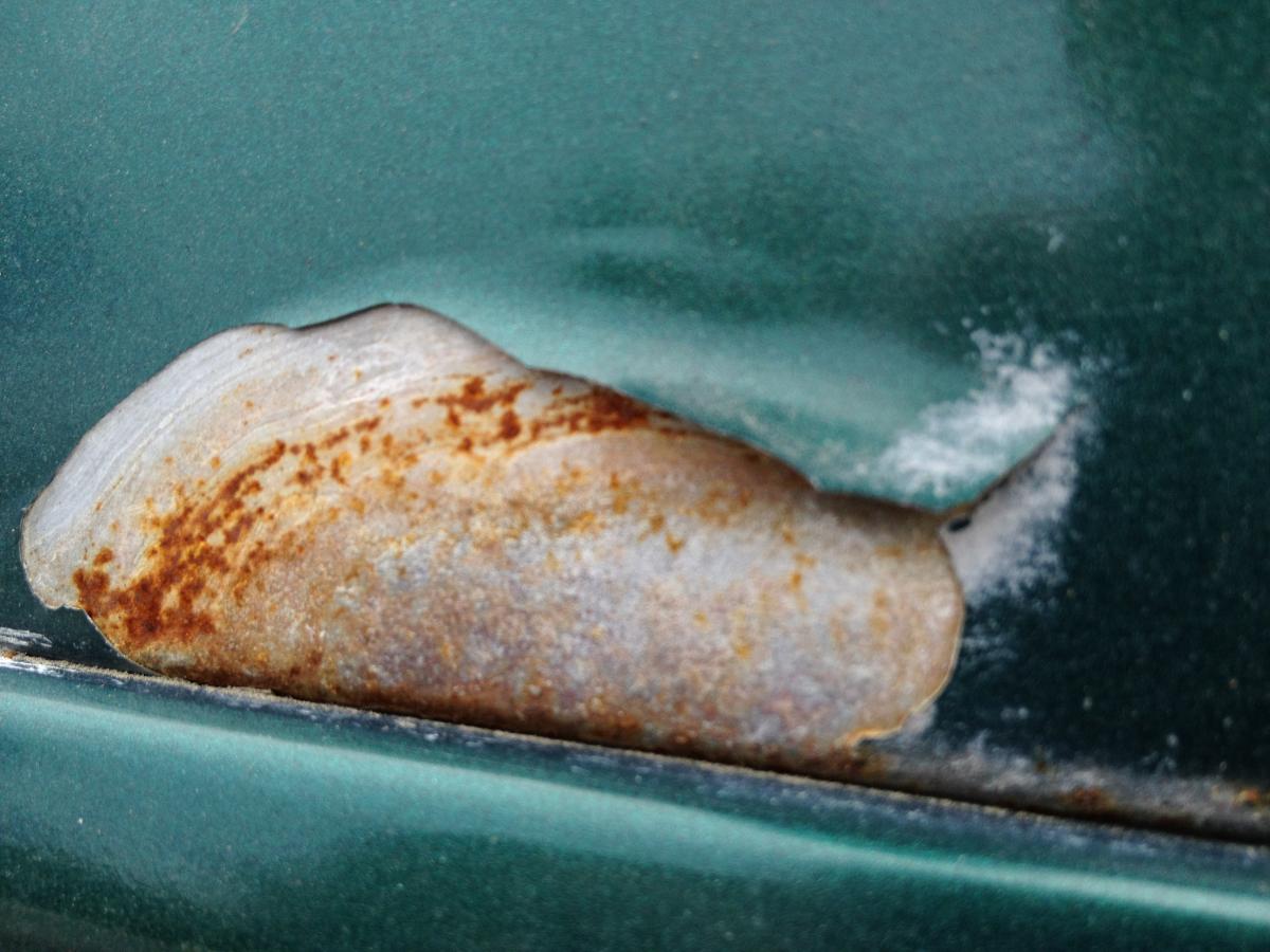

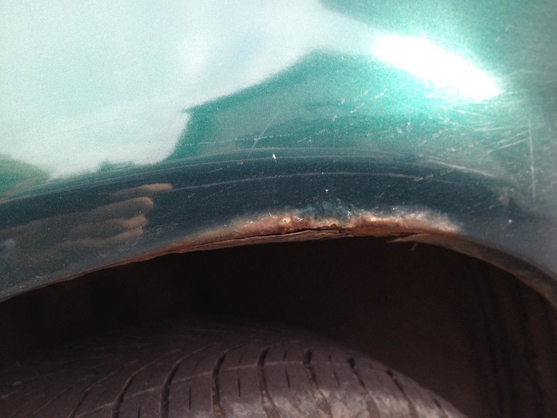

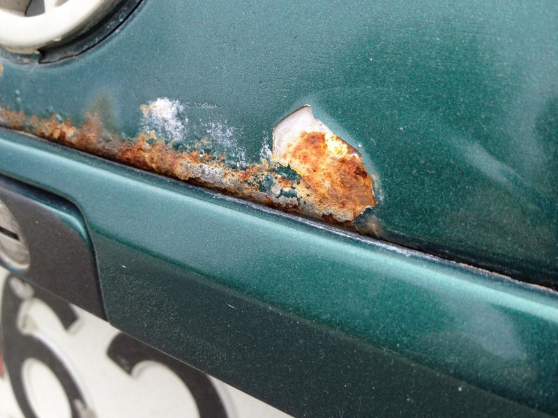

Jeg har aldri drevet med rustfjerning før, så derfor spør jeg dere om en veldig nybegynnervennlig gjennomgang av hvordan fjerne rust og hvilke produkter som trengs. Setter veldig stor pris på alle svar!
Her er bilder av rusten:

Rust må slipes reint, gjerne vaskes med ferro bet rustvask (kjemisk sandblåsing ifl ferreo-bet) grunnes med ruststopper ala brunox eller rustbjørn, spray farge og avslutt med klarlakk...
Husk at har du en rustflekk på 1cm blir gjerne 3cm før du har fått slipet vekk all rust..
Riper på dør, du må nok antagelig lakkere for å bli 100% evt få en proff til å prøve å polere vekk mest mulig, å du kan sikkert få et ok resultat..
Steg 1 : Få tak i en punkt sandblåser! Enkelt og veldig godt og jobbe med!
Steg 2 : Blås alt rent og som nevnt over er det ofte mer en hva du ser!
Steg 3 : Gå så over alle sår med ei lofri fille og rødsprit!
Steg 4 : Påfør en 2 komponent VANNTETT grunning! Gjerne en epoxy variant!
Steg 5 : Sparkle de såra som er såpass dype/store der grunninga ikke fyller helt opp!
Steg 6 : Puss med f.eks 600 papir og avslutt med 1000 eller høyere! (Det er her du avgjør hvor pent sluttresultatet blir)
Steg 7: Påfør lakk fra rikting avstand og evt avslutt med klarlakk hvis du har metallic lakk!
Gjorde det selv på min gamle Opel og jeg ser den fremdeles i ny og ne her i distruktet og rusten er fremdeles borte!
Lykke til :)

TUSEN TAKK for en grundig gjennomgang! Skal absolutt prøves så snart jeg får tak i alle produktene! Thumbs up!
du har fått en god oppskrift her allerede , jeg vil bar legge til at jeg synes det er greit å ta grovrengjøring med en "negerkuse" fjerner lakk som allerede er løs evnt har rust under og dersom det er gravrust så fjerner den lett de "løse" lagene og det blir mindre/mer effektiv sanblåseng etterpå

Takk for tips! - Er det virkelig fagnavnet på børsten? :P
et raskt google-billed-søk, uten filter, og faktisk ikke noe rusken-snusk, så det er nok ganske utbredt kan det se ut som ja ;)
