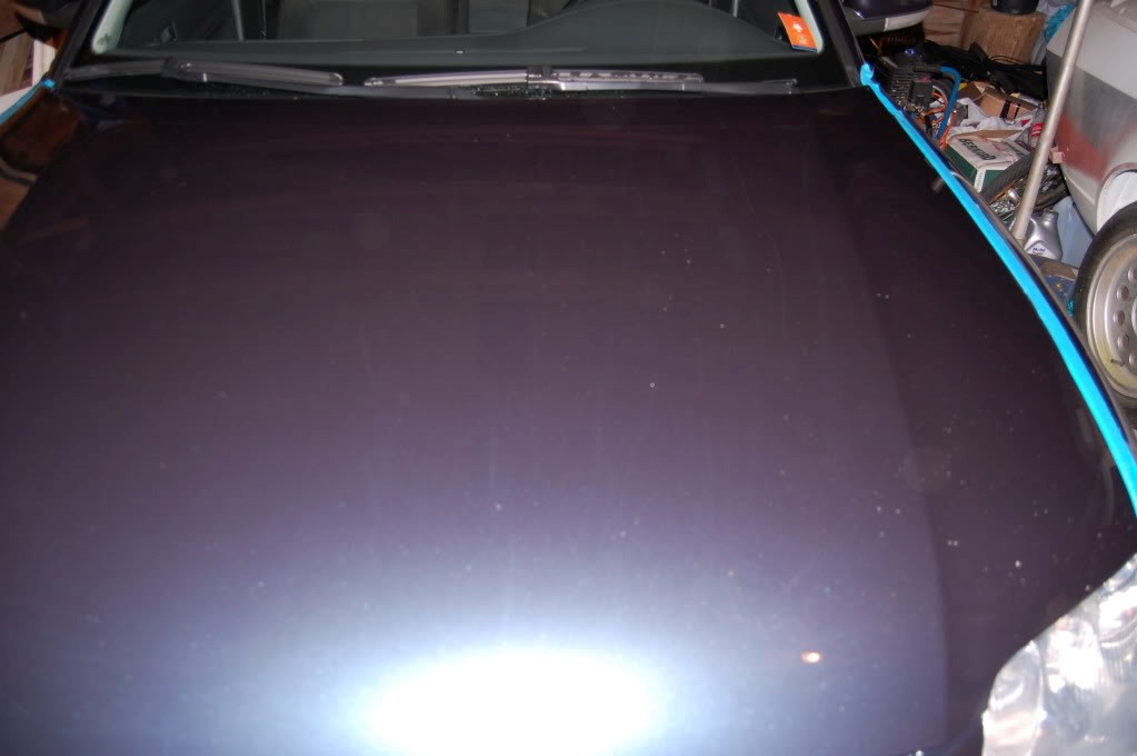

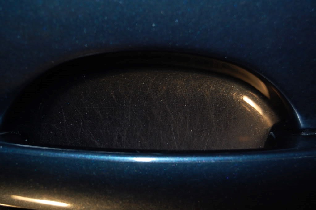

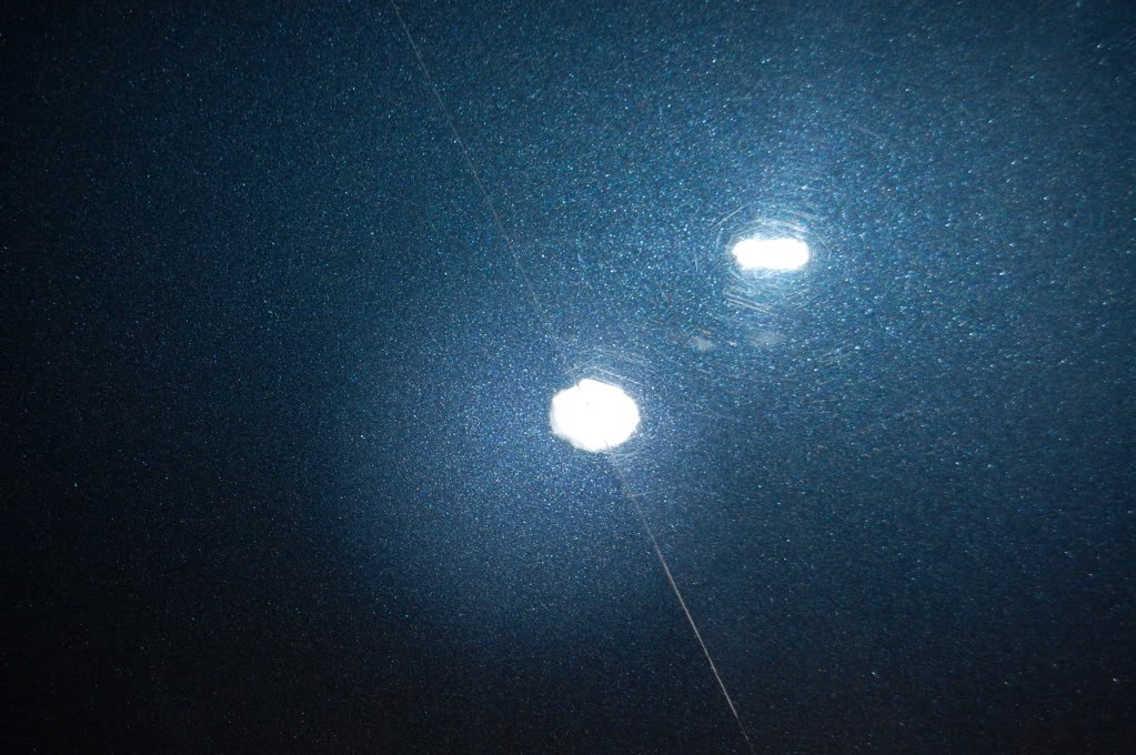

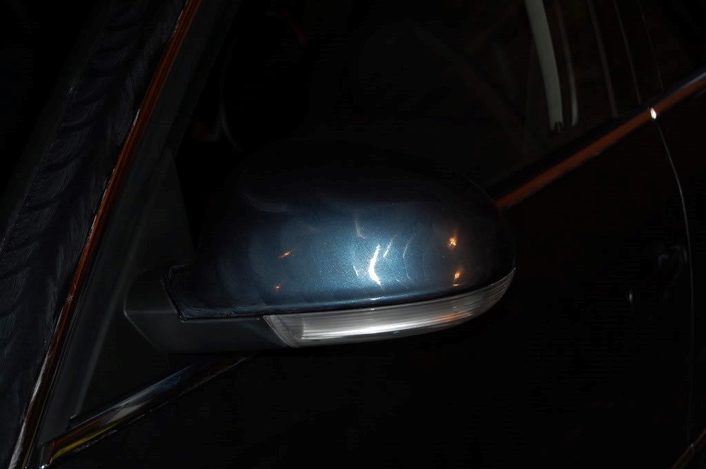

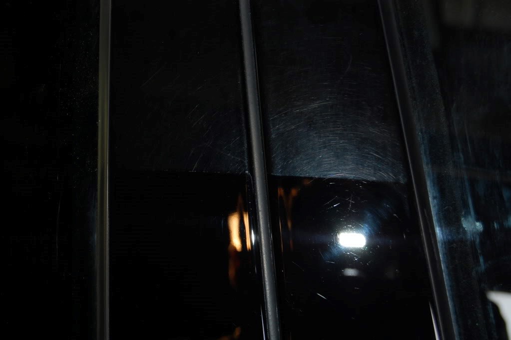

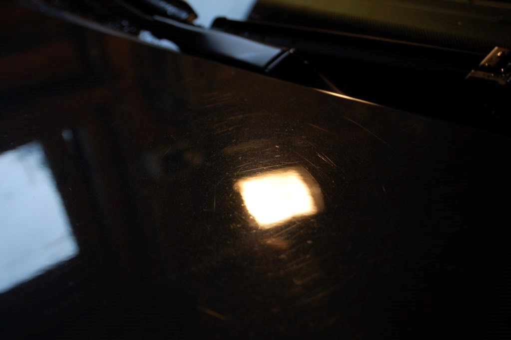

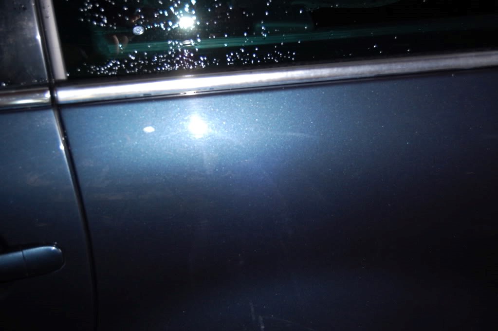

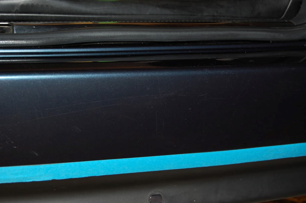

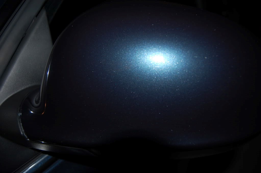

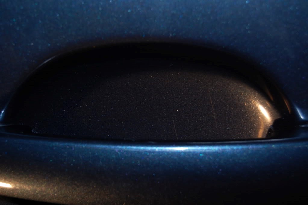

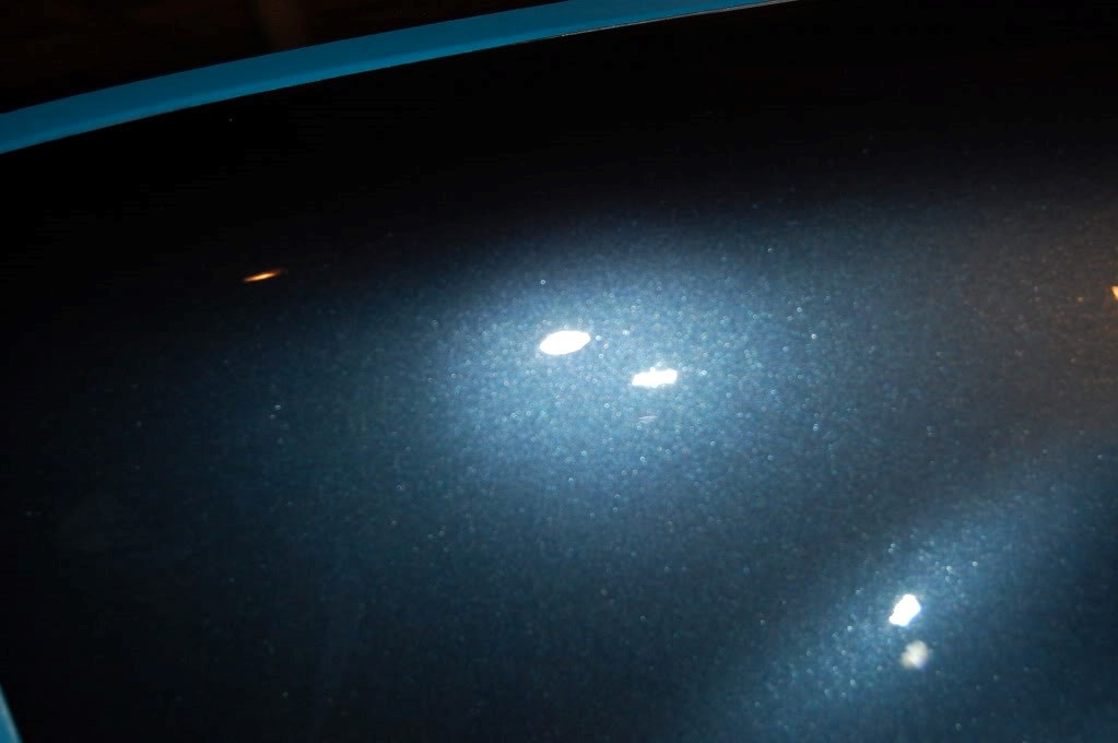

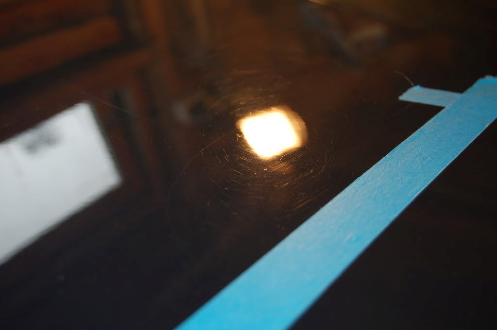

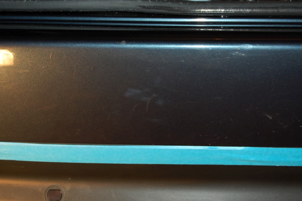

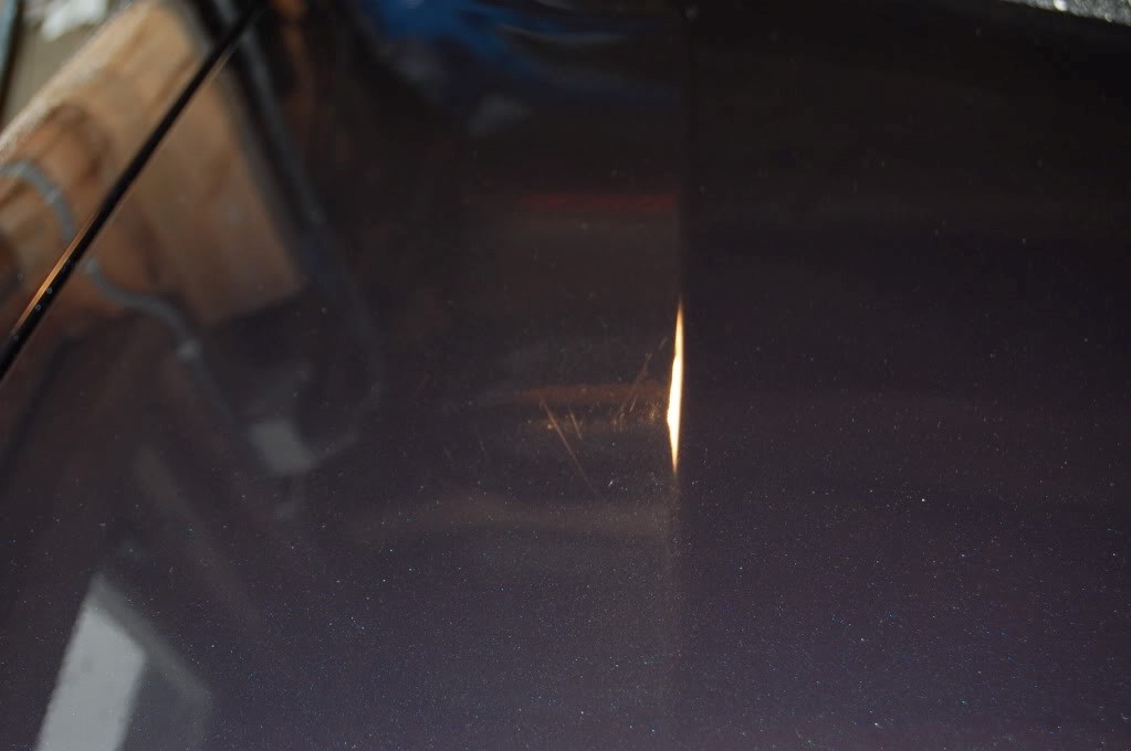

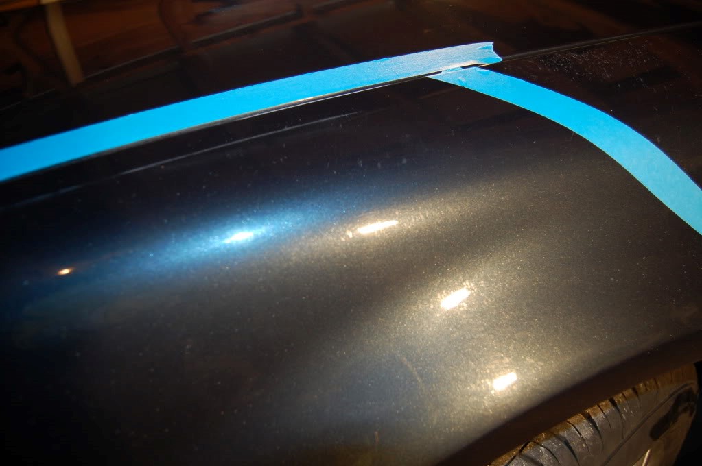

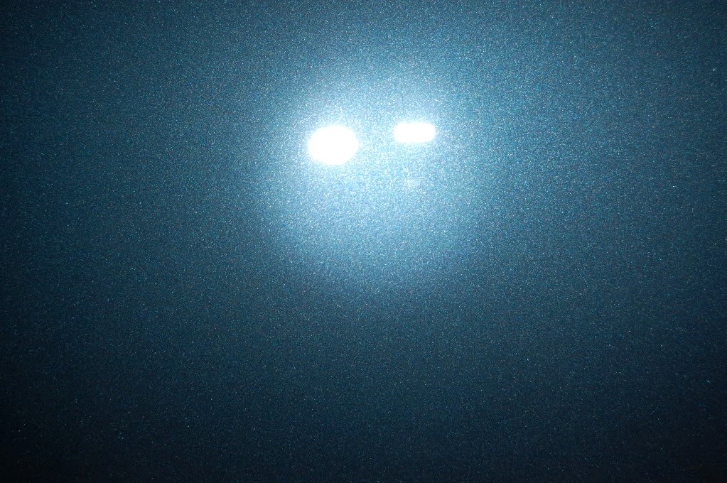

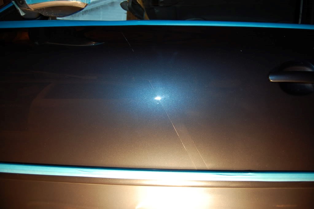

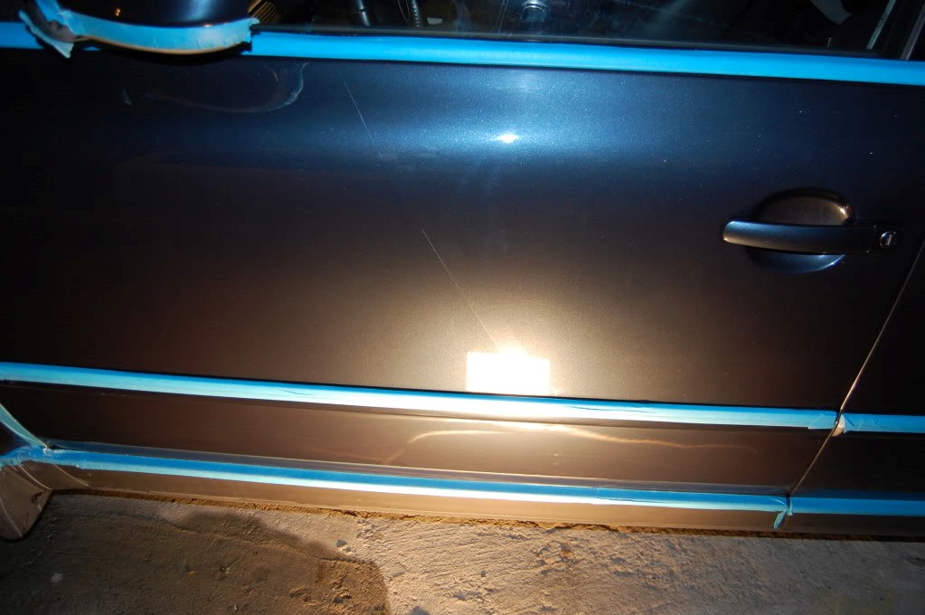

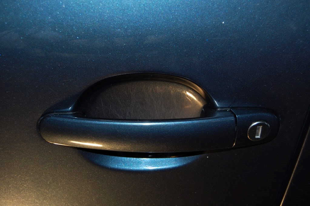

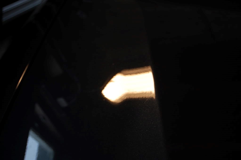

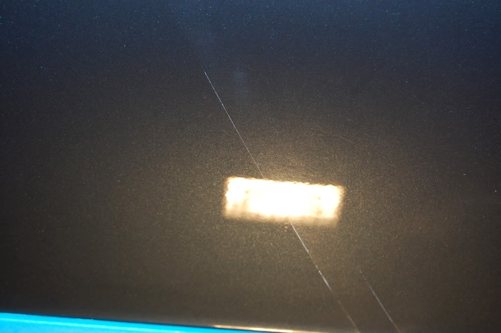

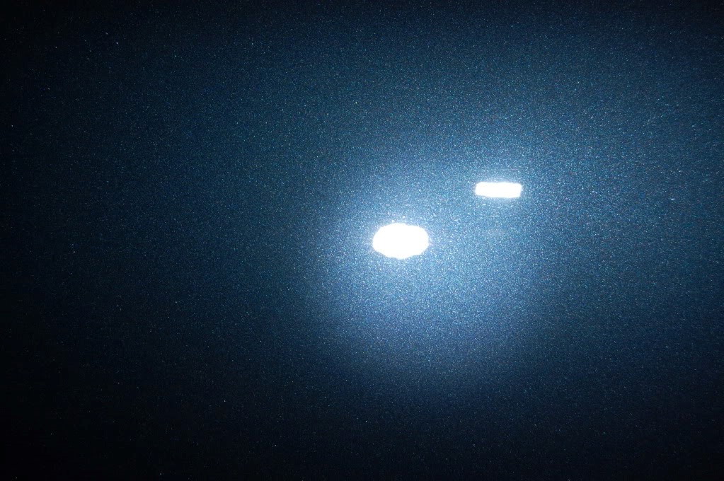

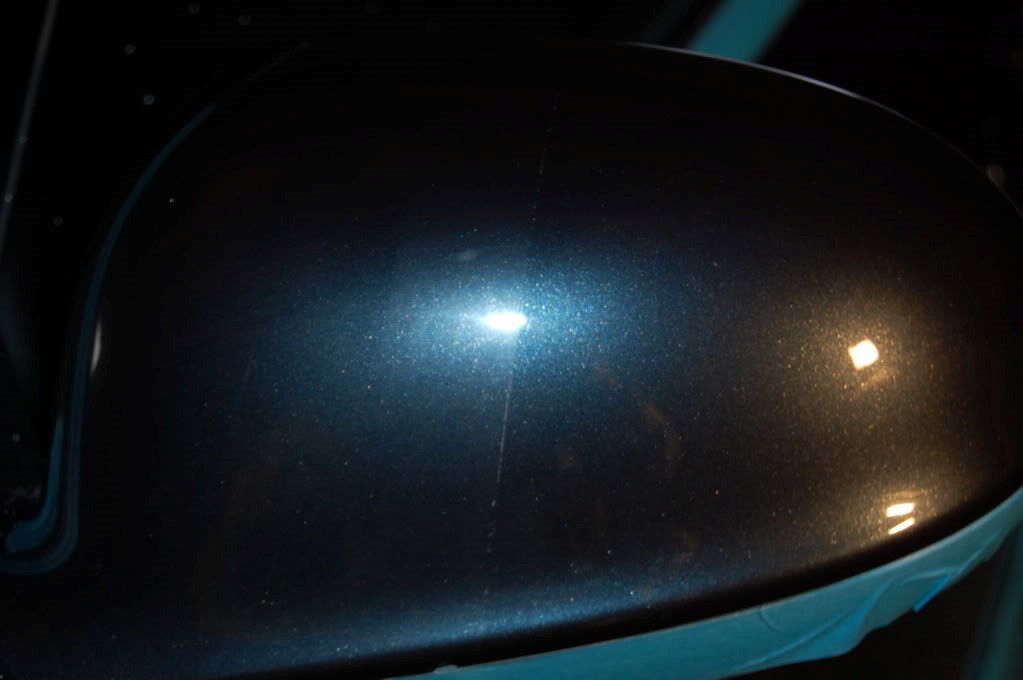

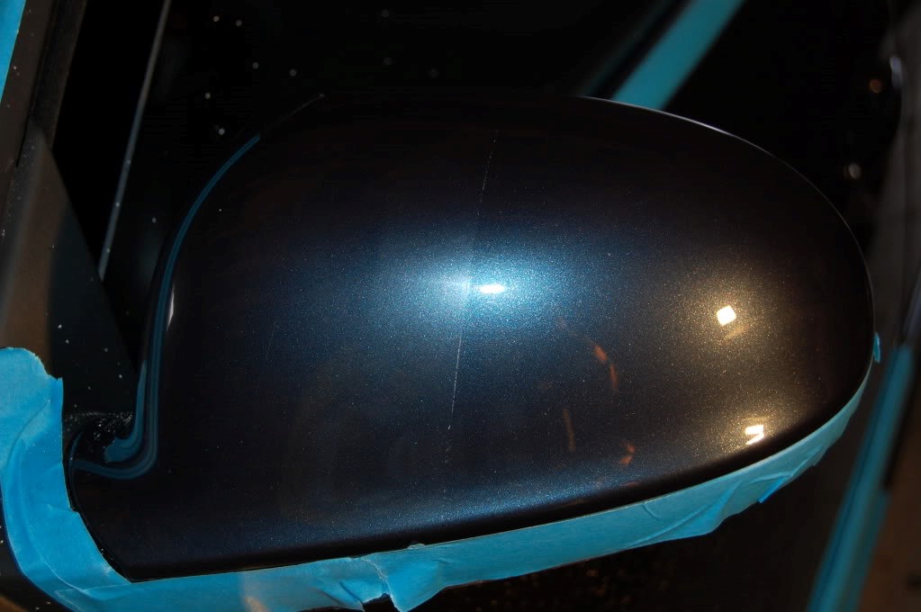

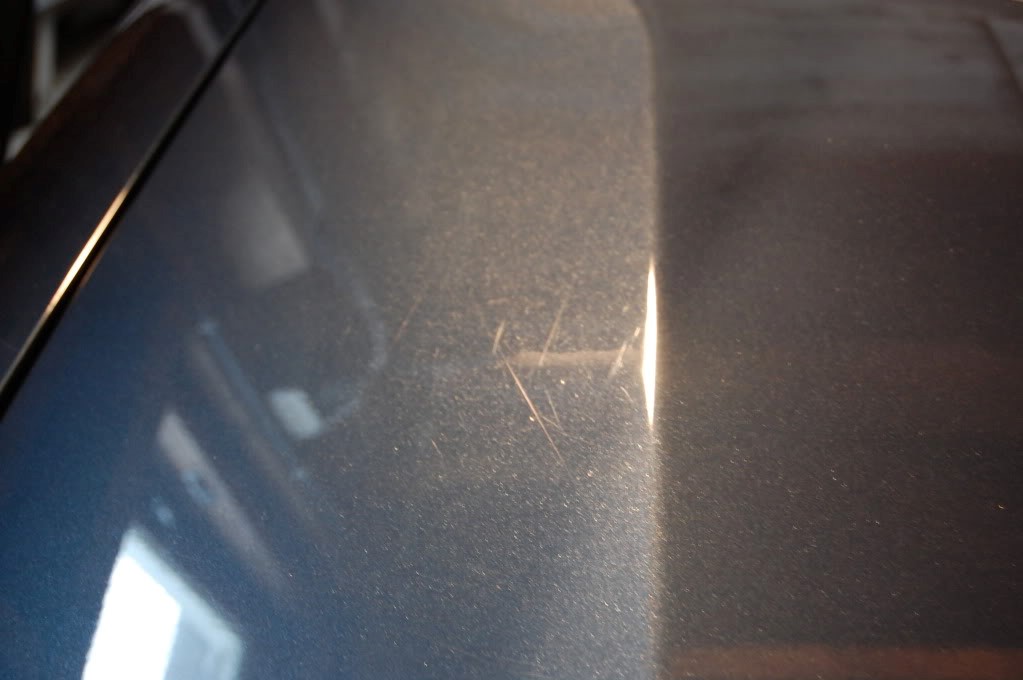

Noen bilder av tilstanden av lakk,litt swirls og en del riper og hologrammer.

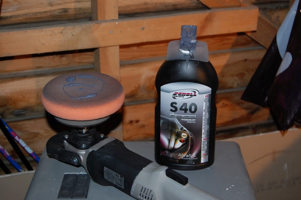

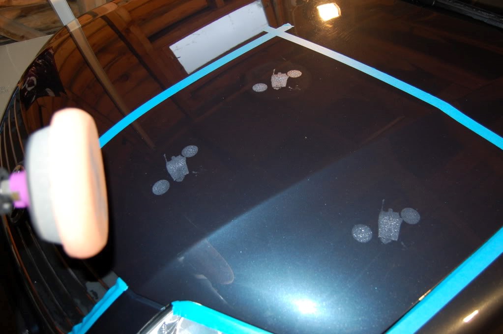

Startet med Scholl S40 på orange pad med en Mirka roterende,tok swirls som eg skulle ta. Men hadde vært artig om eg fikk vekk en del riper og.

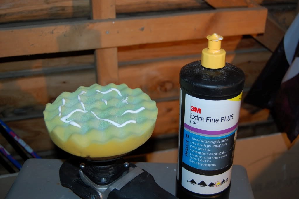

Så eg prøvde med 3M sin gule,tok ikke så mye den heller.

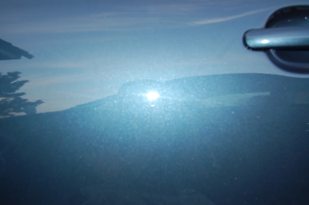

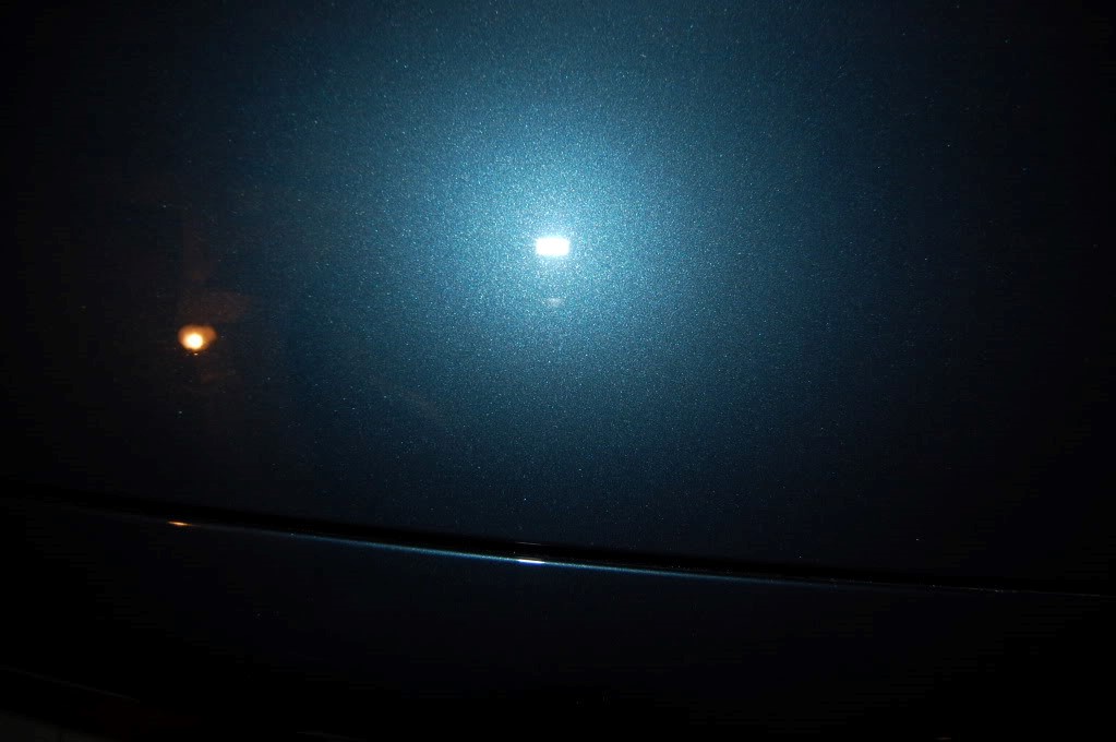

Prøvde så Scholl S2 på lilla Scholl,syns ikke den tok nok heller så eg prøvde 3M sin grønne på lilla Scholl. Den følte eg tok nok,de 2 første bildene er etter S2 etterfulgt av 3M grønn.
Så nesten hele bilen ble tatt med 3M på lilla Scholl,mens S2 ble brukt sånn innimellom.

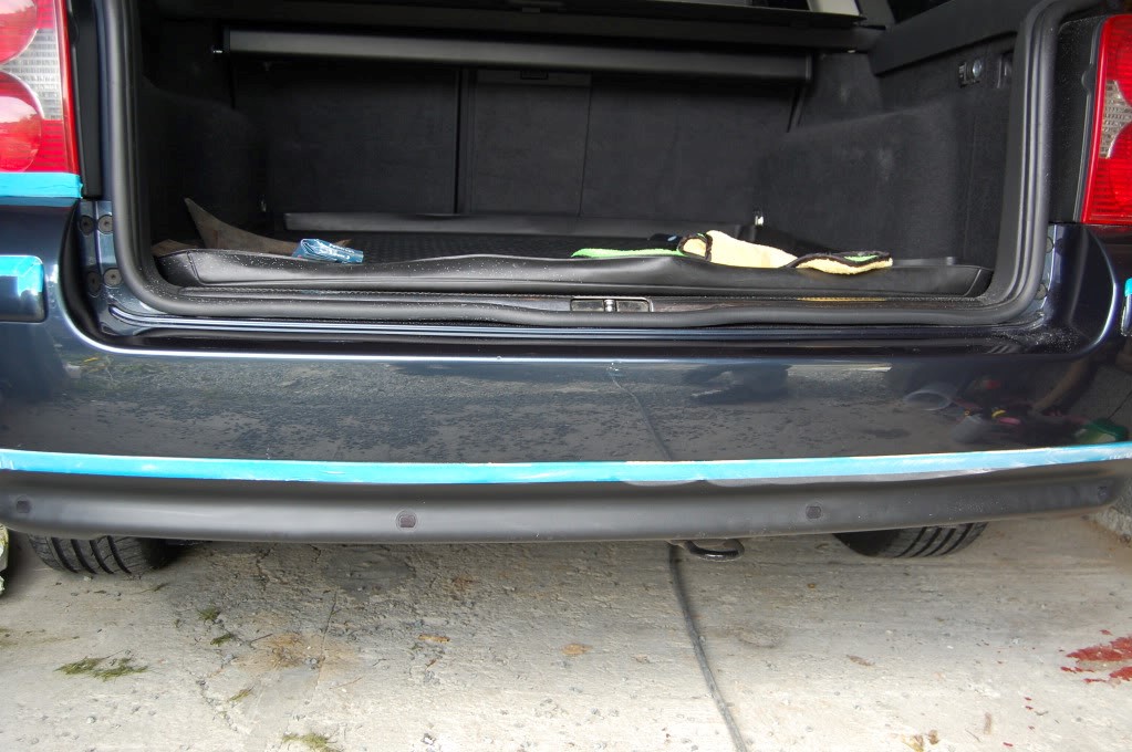

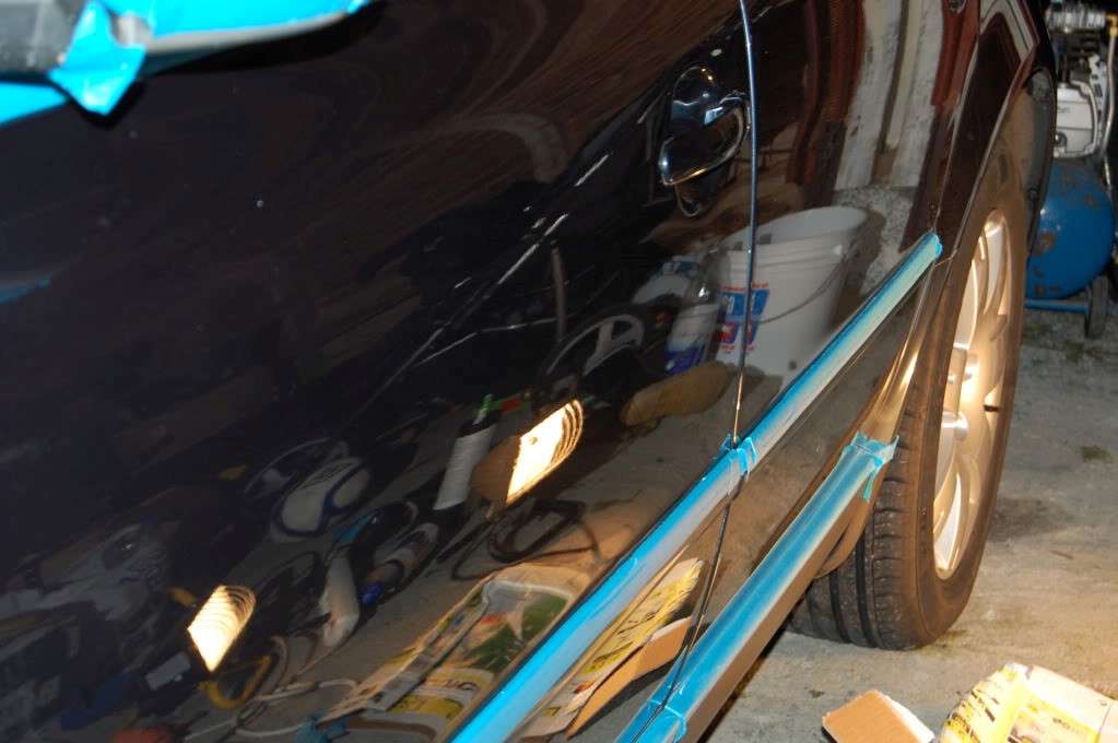

Så litt bilder underveis i jobben.

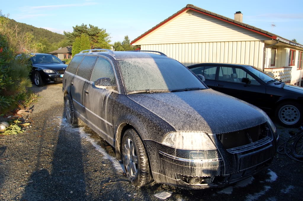

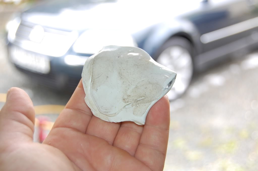

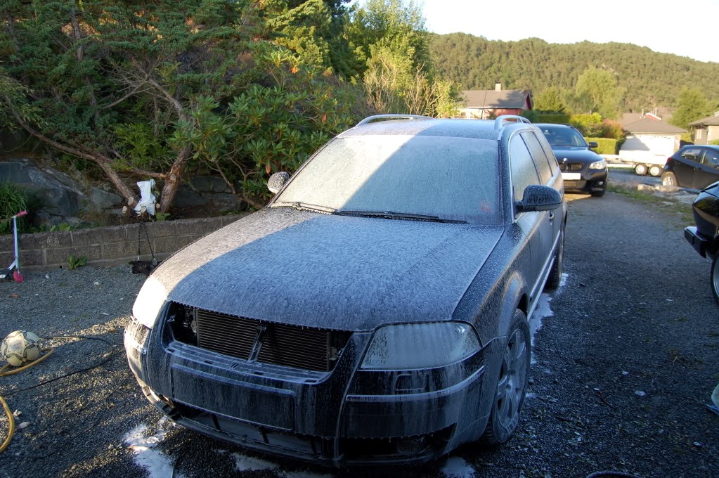

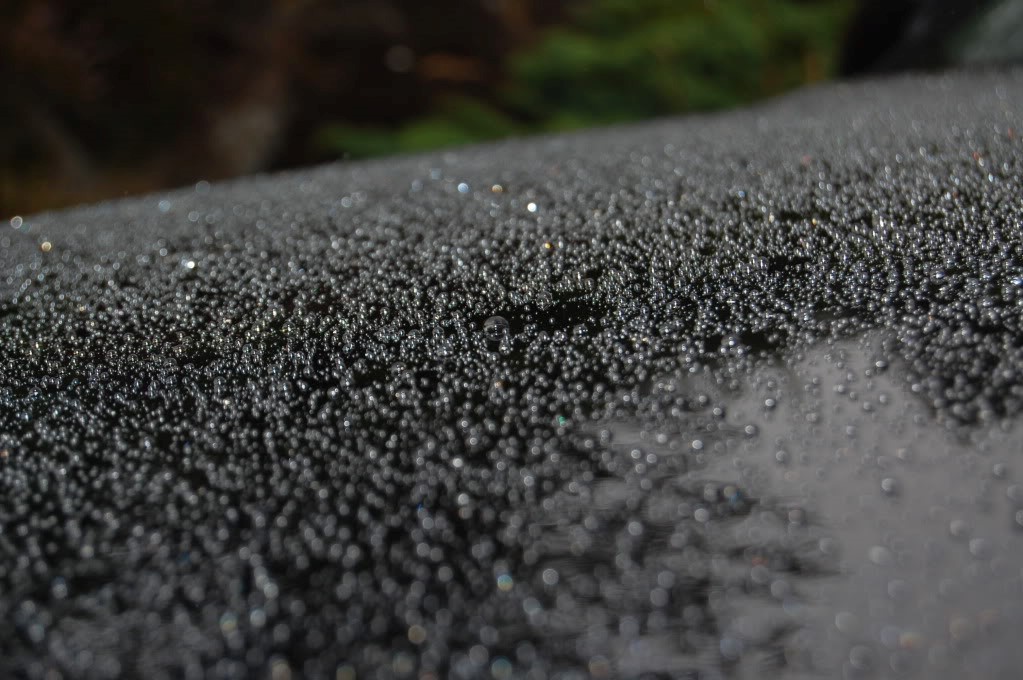

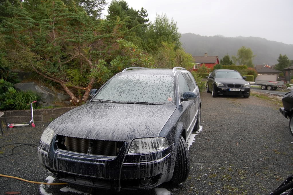

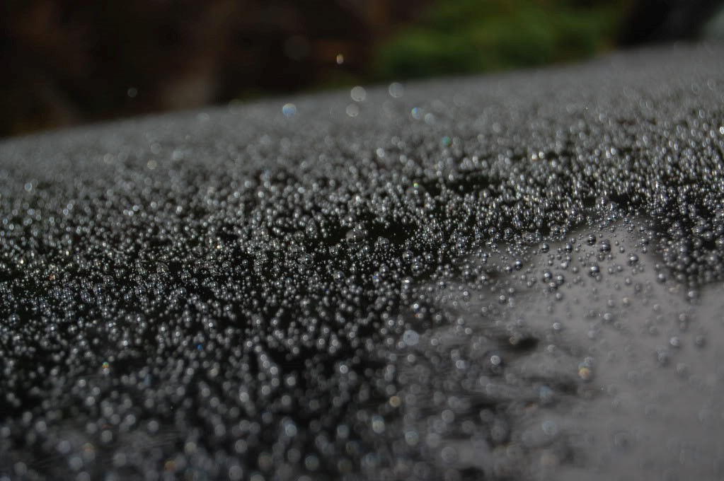

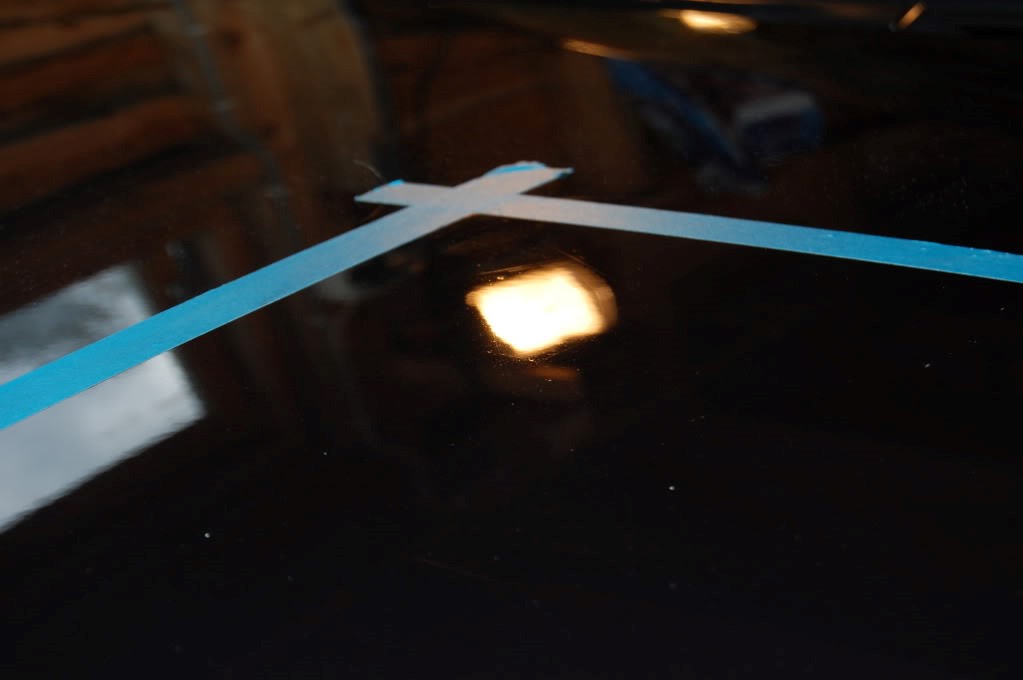

Så var det på tide med spyling,bilen ble dynket i surfex HD 1:5 for å få vekk rester og inspisere.

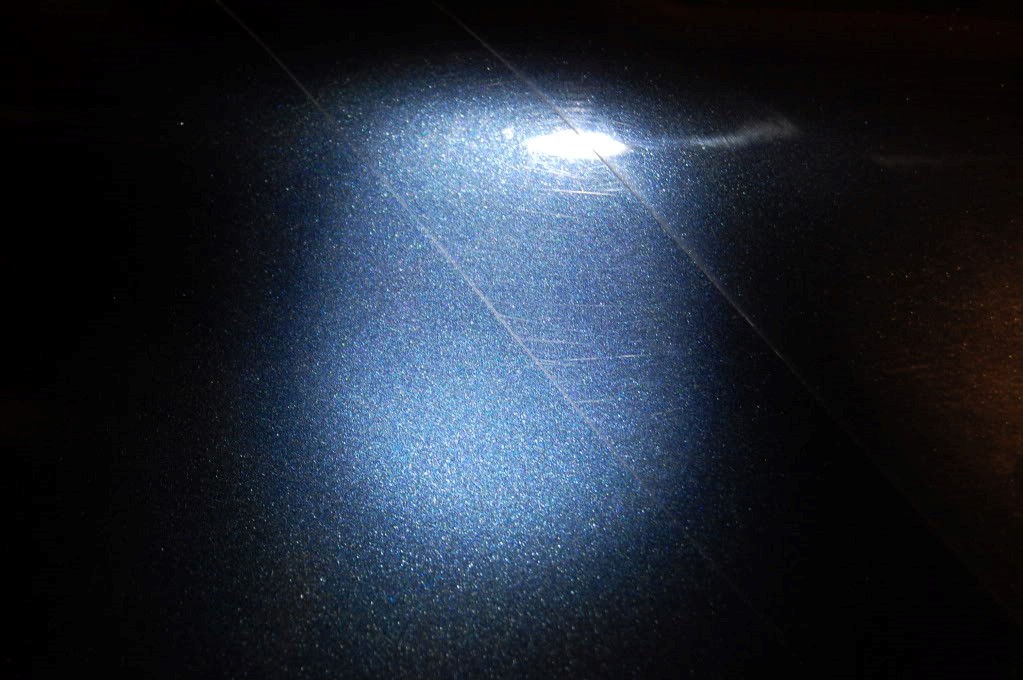

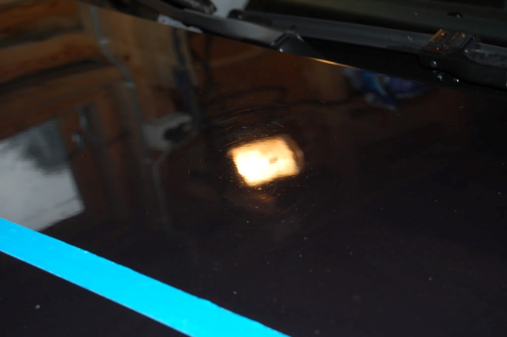

Var en del hologrammer som bildene vil vise,hadde nesten reknet med det siden hele bilen ble tatt med roterende.
Fikk låne en Flex DA av Odd Atle på forumet for å rydde opp litt.

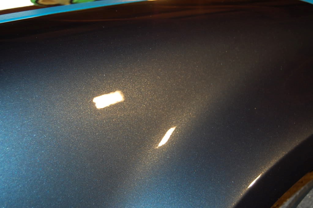

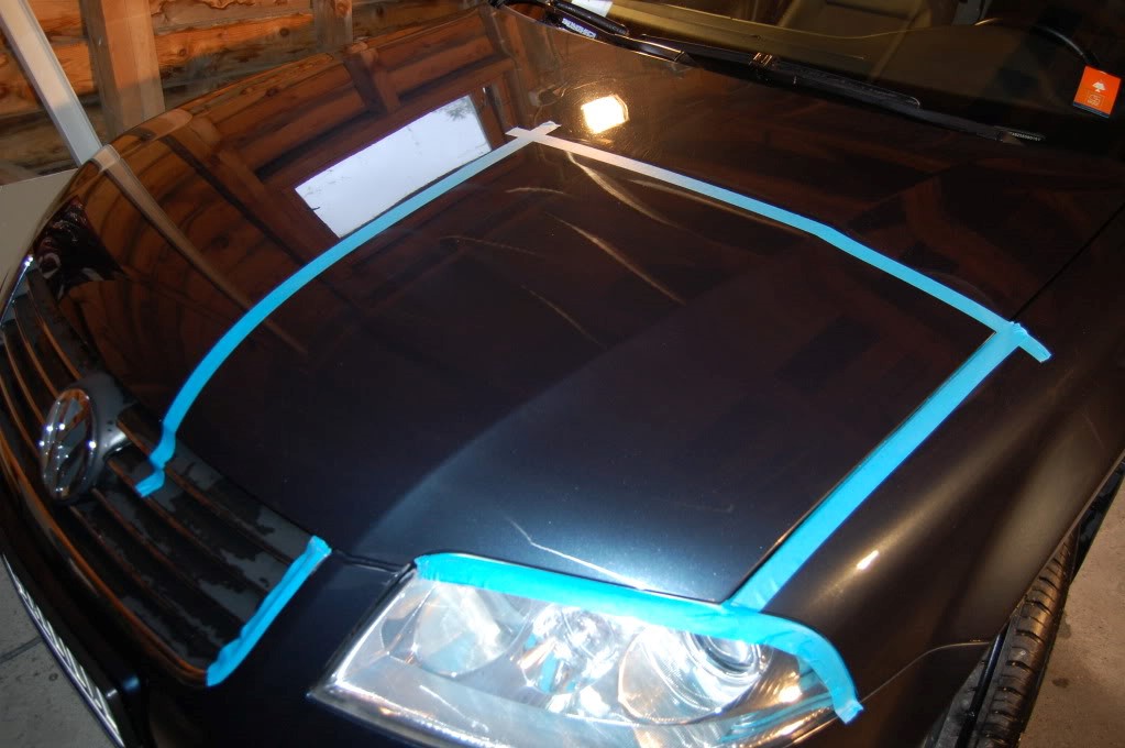

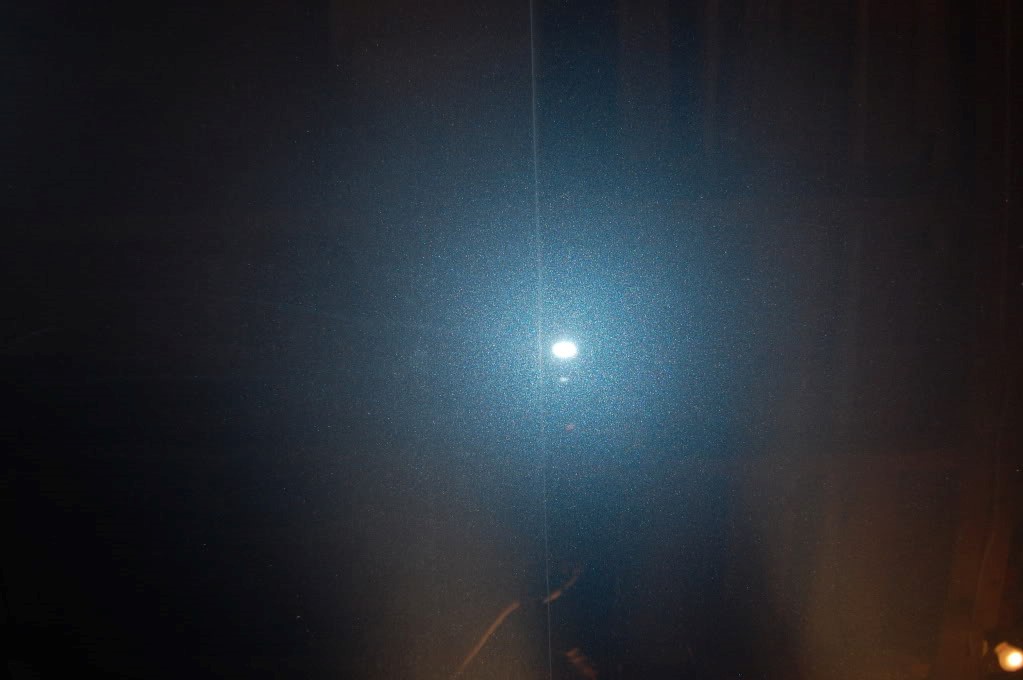

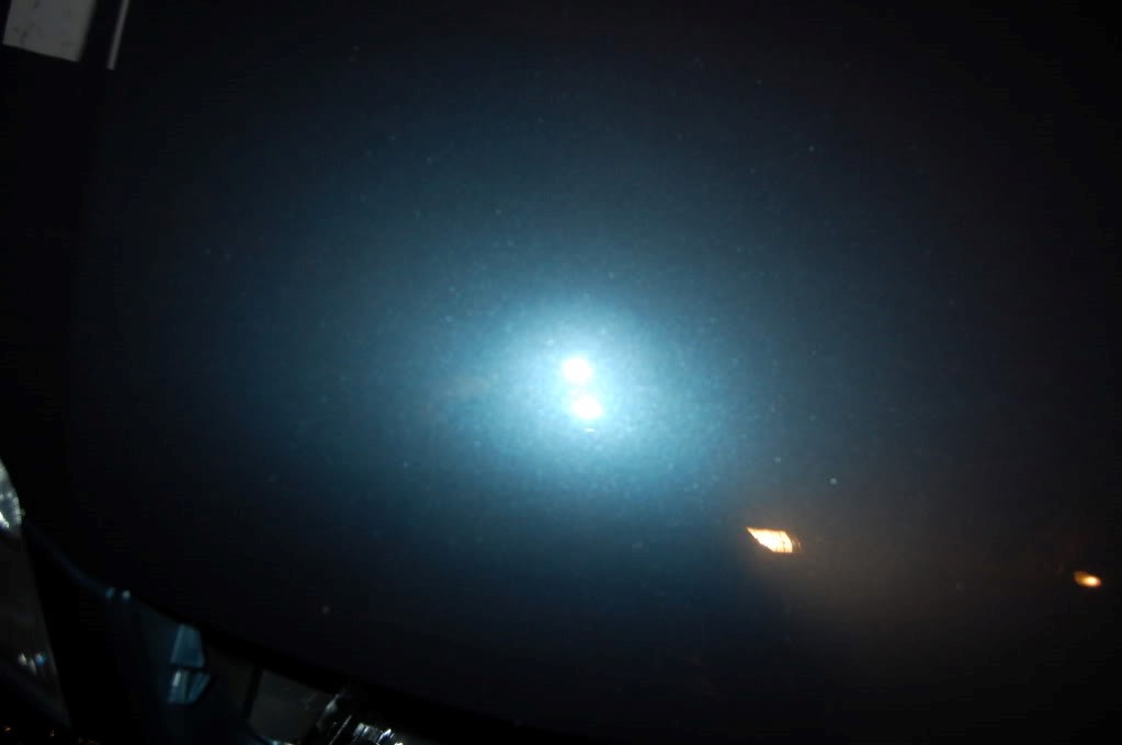

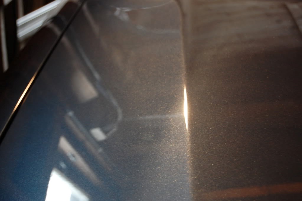

50/50 av rotende mot Flex DA med Scholl S40 på Orange Scholl
Holofritt med DA

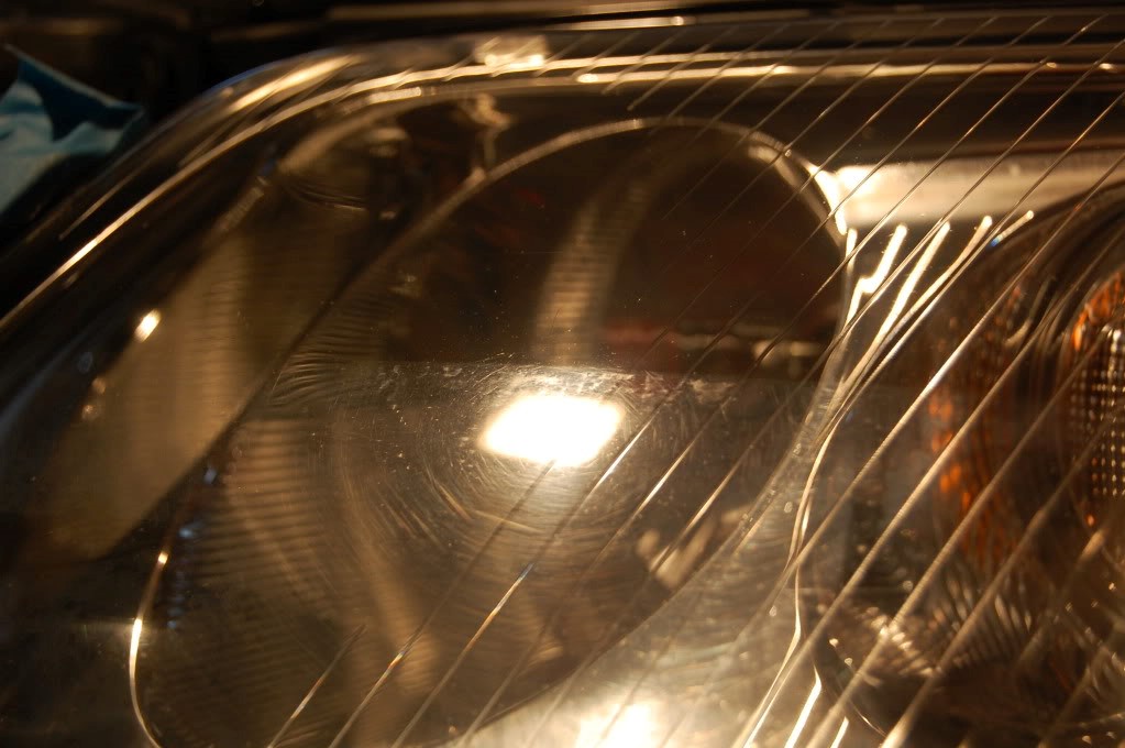

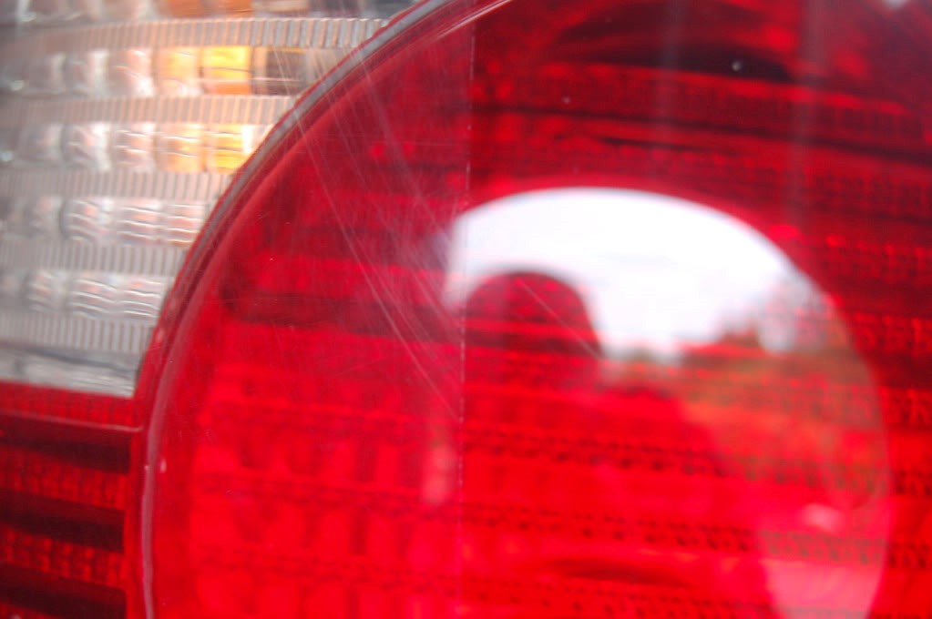

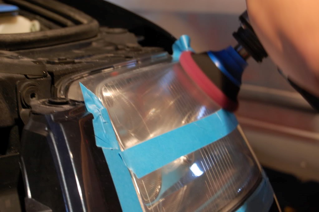

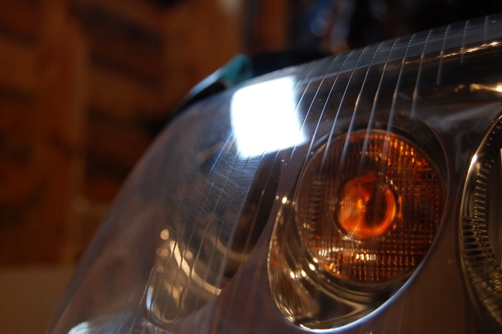

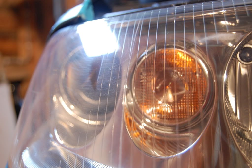

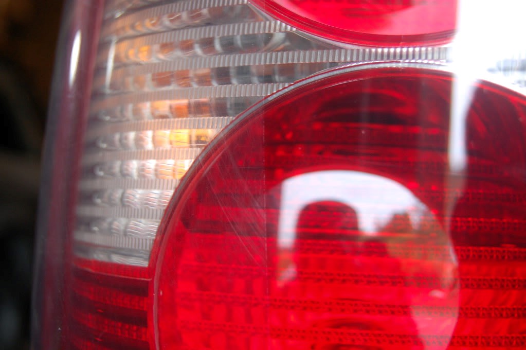

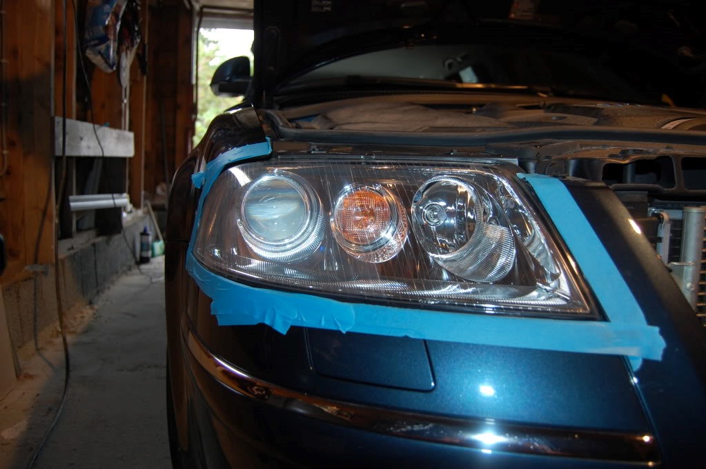

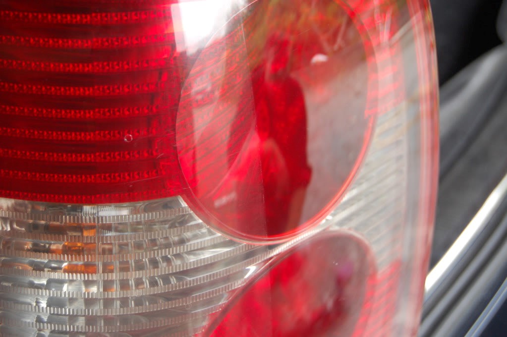

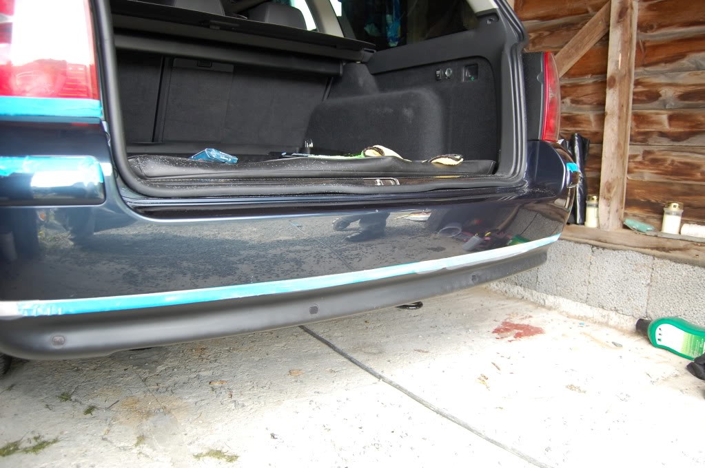

Lyktene ble tatt med roterende,3M og lilla Scholl.

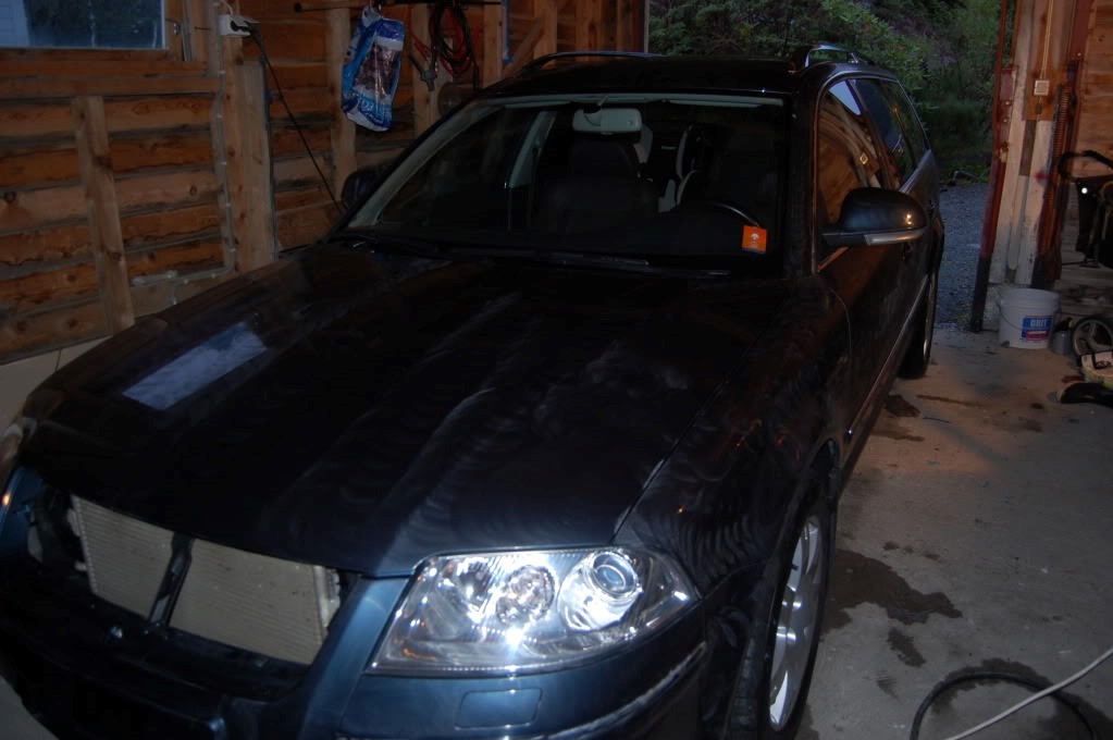

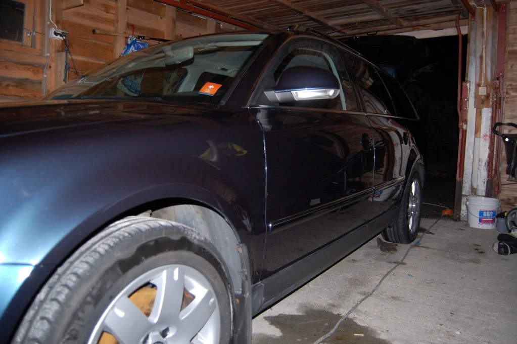

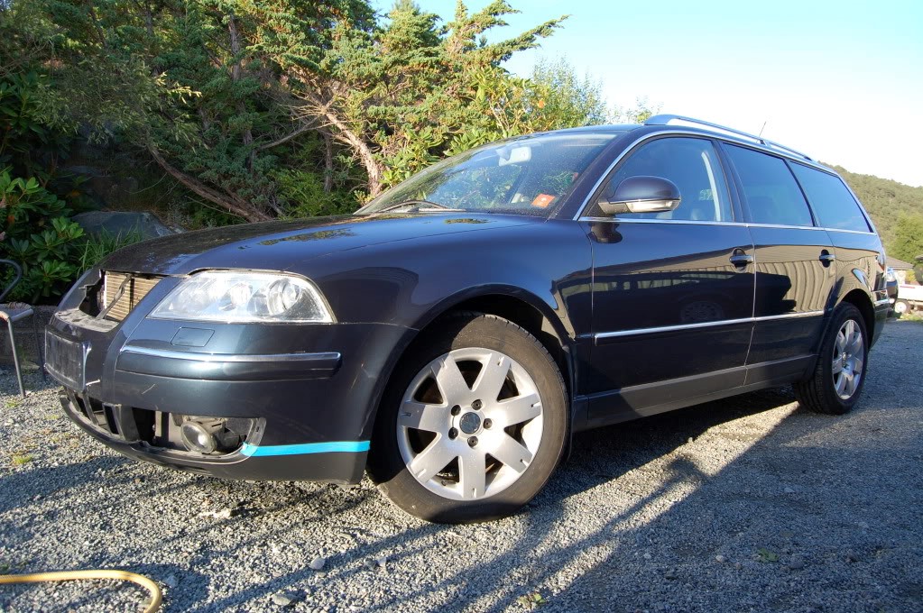

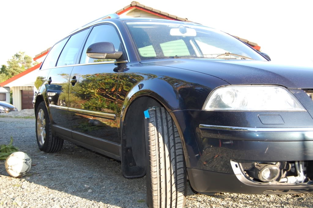

Vasking på ny,ser ut som om hologrammene er vekke. Bilen ble vokset med AG HD wax i kveld,så håper på sol i morgen.
Her er panseret mitt med med AG HD wax,er veldig fornøyd med den voksen.
Bilder av bilen i sol kommer ganske snart.
  • DCN Poeng 14
Tror dette ble bra jeg! Håper det blir opphold ihvertfall så vi får se flere etterbilder! Cred for god første s&s :)
Synes dette så knallbra ut jeg også! Gode 50/50 bilder i tillegg. :P Eneste som er å utsette på er kanskje dekkene, men det var vel ikke første pri denne gangen.
