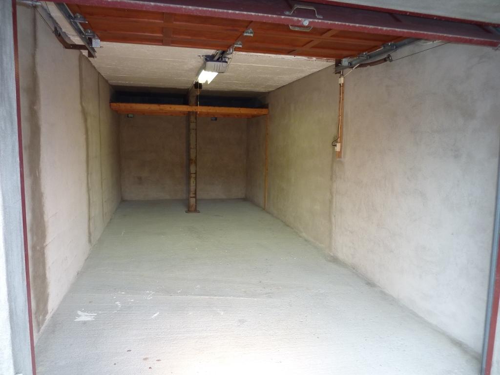

Tenkte jeg skulle dele mitt lille garasje prosjekt med dere. Har en garasje på 3,40 * 8,00 m som skal få seg en liten "make over" . Har startet med maling av tak og er nå ferdig med å pusse leca veggene. Veggene skal snart få noen strøk med hvit mur maling. Nytt elektrisk anlegg med stkk/lysarmaturer er også kjøp inn. Det skal også settes opp en vegg i bakkant av garasjen, fra søylen til vegghøyre side. Over tak i bakkant garasje skal det lages 2 stk luker, dette blir da lagring rom. Gulvet er jeg ikke sikker på hva jeg skal gjøre med, men har 2 forslag. Flislegge med garasje flis fra Biltema eller 2 komponent maling fra Biltema. Kom gjerne med innspill. 6361275d.jpg

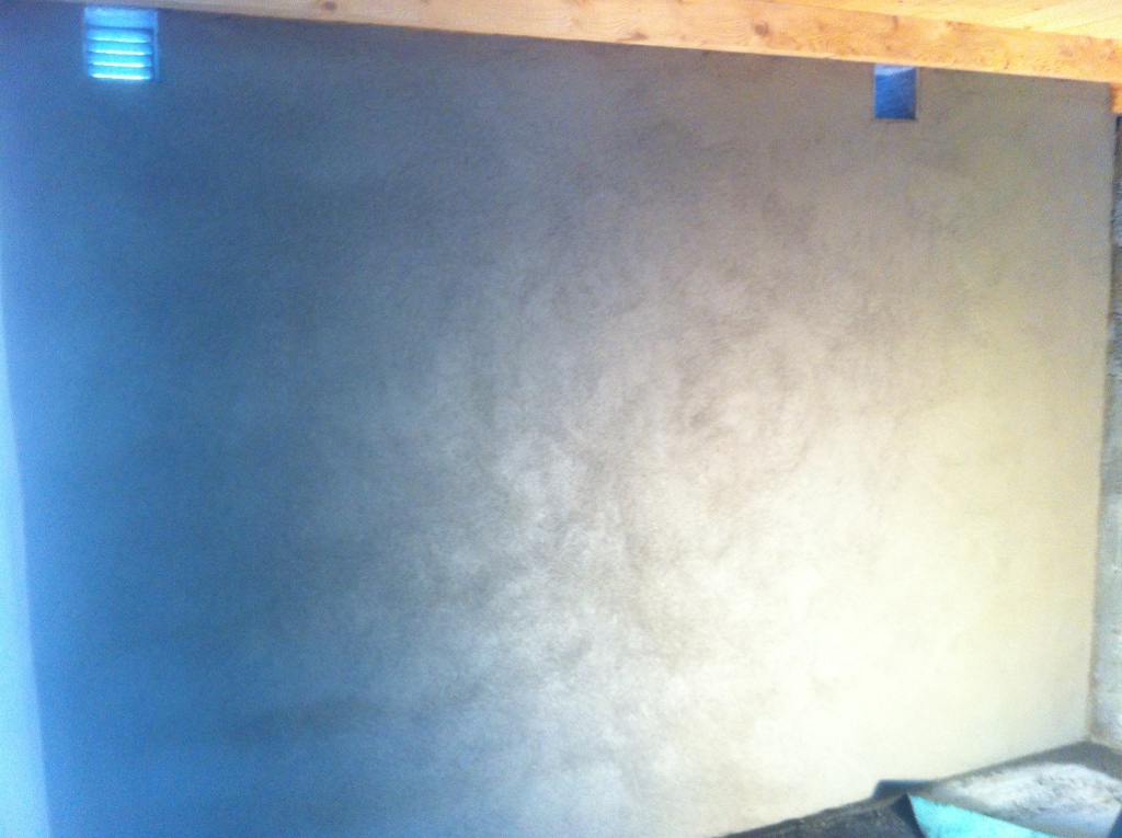

Oppdateringer kommer etterhvert ja. Er ferdig med det verste tror jeg ,som er murpussing. Må få tørke godt før jeg begynner med maling. Her et noen bilder fra mur pussingen.

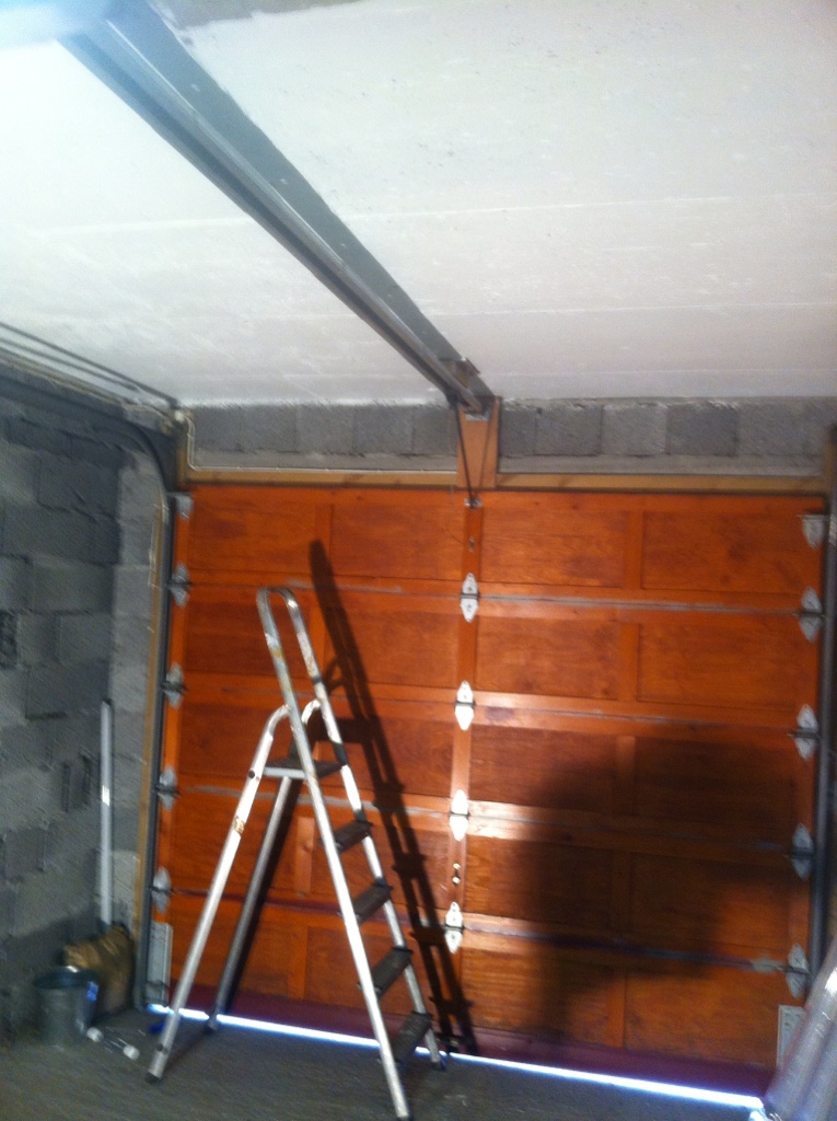

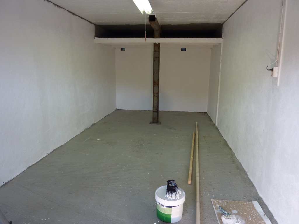

Da er jeg hjemme fra jobb, blir 4 uker avspassering å da blir det litt jobbing i garasjen. Begynte med å tømme garasjen helt. Murpussen har fått tørket etter 14 dager på jobb, så startet med å få litt farge på veggene. Men gikk fort tom for murmaling, så det nedsenket taket fikk det første strøk. Mer murmaling blir skaffet i morgen så da blir det fortsettelse. Her er noen bilder:
Her er noen bilder fra dagens økt.
50/50 bilde:-)
Ferdig malt!

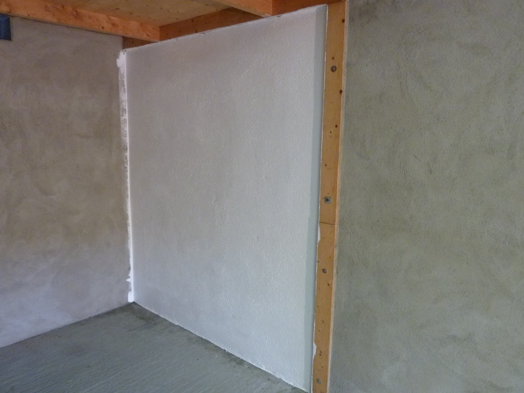

Søyla skal kles inn, det blir vegg fra søylen til veggen høyre side. Blir da en liten verksted krok bak den veggen.

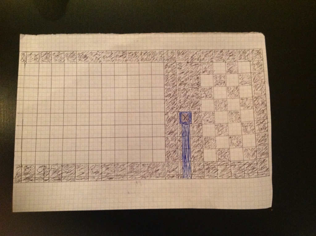

Her er en liten "arbeids tegning" på flis legging i garasjen.
Mottakelig for innspill.
Spiller mindre rolle i en garasje enn f.eks et bad, men jeg ville lagt det slik at fliser mot vegg var av lik størrelse på begge sider.. Symmetrisk :)

Japp, kanskje prøve å få den tynne sorte stripen midt på gulvet? Kan hende jeg er rar, men jeg så for meg at det kunne vært fancy :P
Tegninga er har ikke tatt hensyn til fugene så mulig jeg klarer å få 10 cm fuger på raden. Da vil det gå opp perfekt.
Med fuger på 9mm burde det gå opp perfekt :)

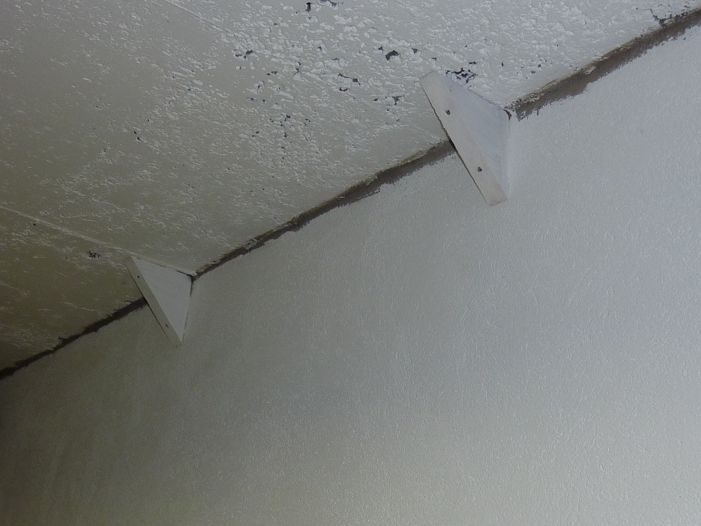

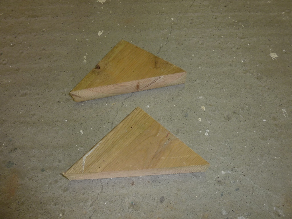

Har laget klosser til lys armatuet slik at det lyser på skrå ned 45 grader.

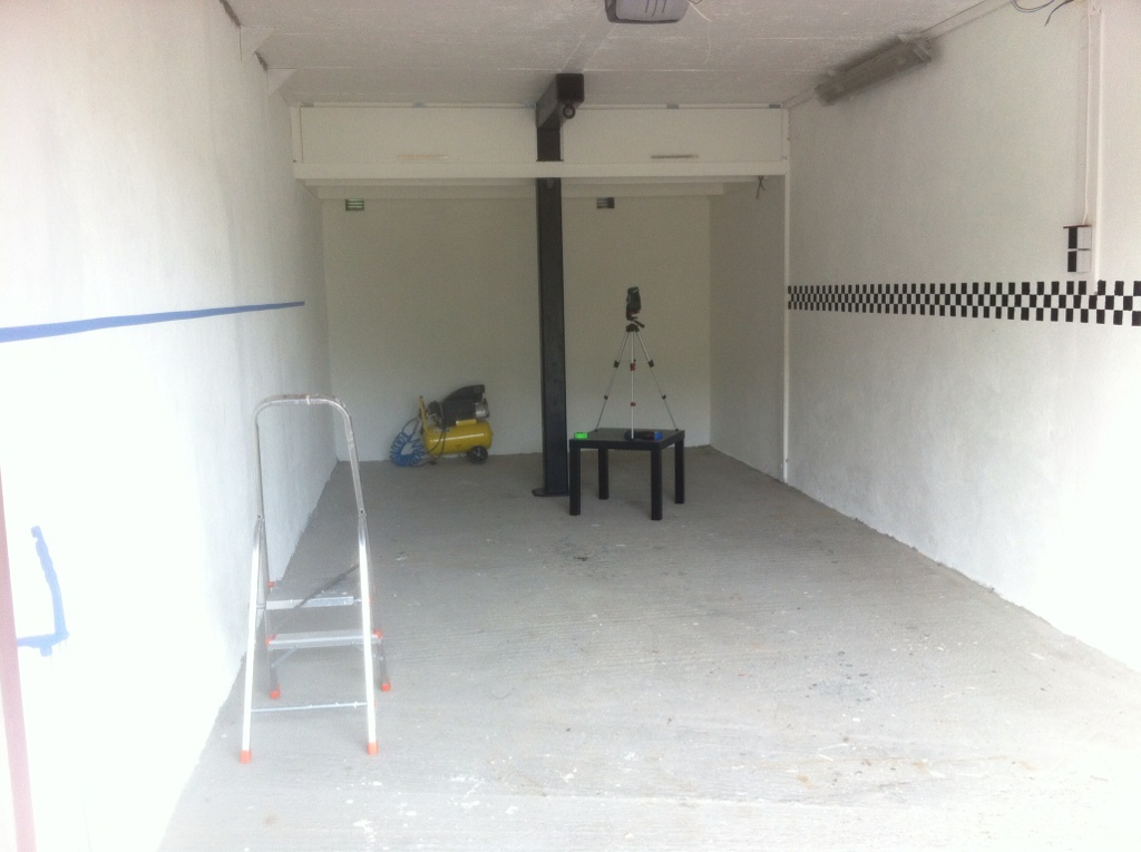

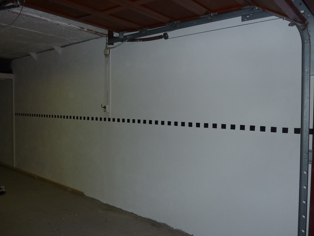

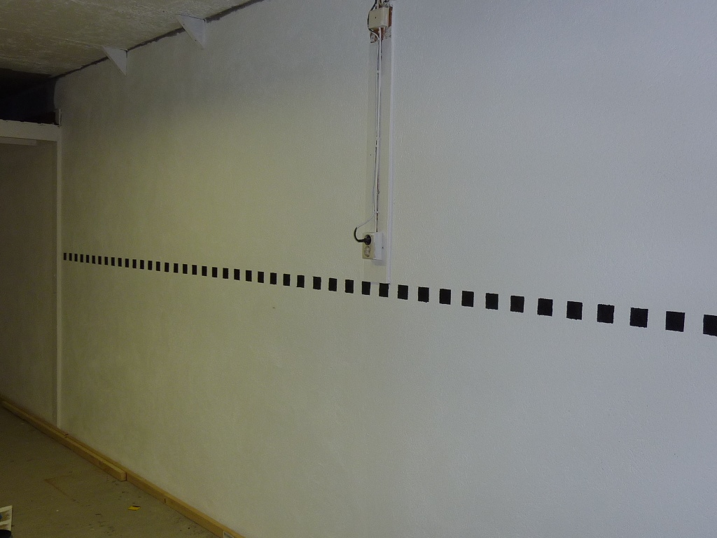

Liten update på prosjekte, har blitt syk så ikke mye framdrift som ønsket. Har malt andre strøk på nedsenket tak , montert festeklosser til lys, checkered stripe på mur er ikke lett med dette underlaget. Her kommer flere bilder:
Lys i 45 grader.
Checkered stripe mønster.
Checkered stripe på vegg.

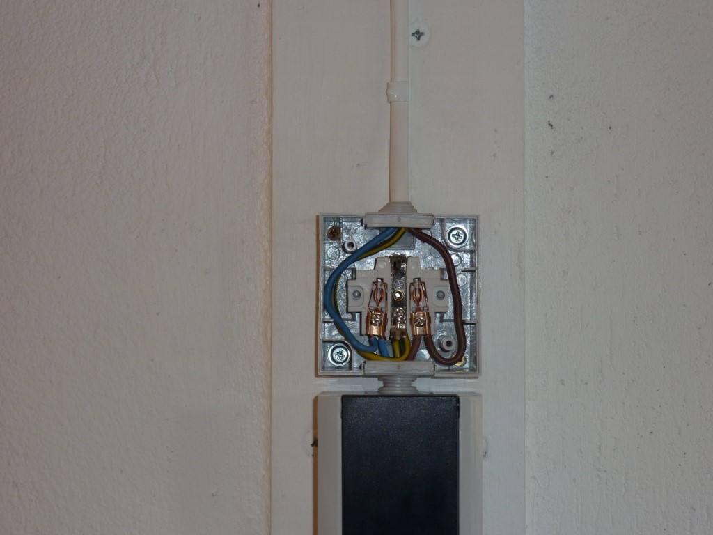

Stikk fra Clas ohlson var jævlig å koble men passet fint i garasjen med sorte lokk.
