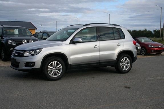

På "Fun og Trend"-utgaven av VW Tiguan er det mye sort plast som ikke er lakkert. Hvordan kan jeg konservere eller ta vare på plasten slik at den holder seg? Ønsker forslag til produkter.
Noe middel som egentlig tar vare på plasten er vanskelig å finne. Den beste måten å ta vare på slik plast er å parkere den i garasjen og hold den unna sterk sol og kraftig blanding med avfetting/APC a la typen SurfexHD.
De fleste plastfornyere holder er vask eller to før den mister virkningen. Mulig det beskytter plasten litt til den vaskes av, men jeg har ikke sett noen virkelig teste om slikt beskytter plast over tid.
Polytrol gir tilbake fargen og er holdbar på plast som har falmet. Men Polytrol blir sjelden 100% skjoldfritt på større flater, så jeg ville ikke hatt det på nesten ny bil hvor plasten er fin fra før. ;)
