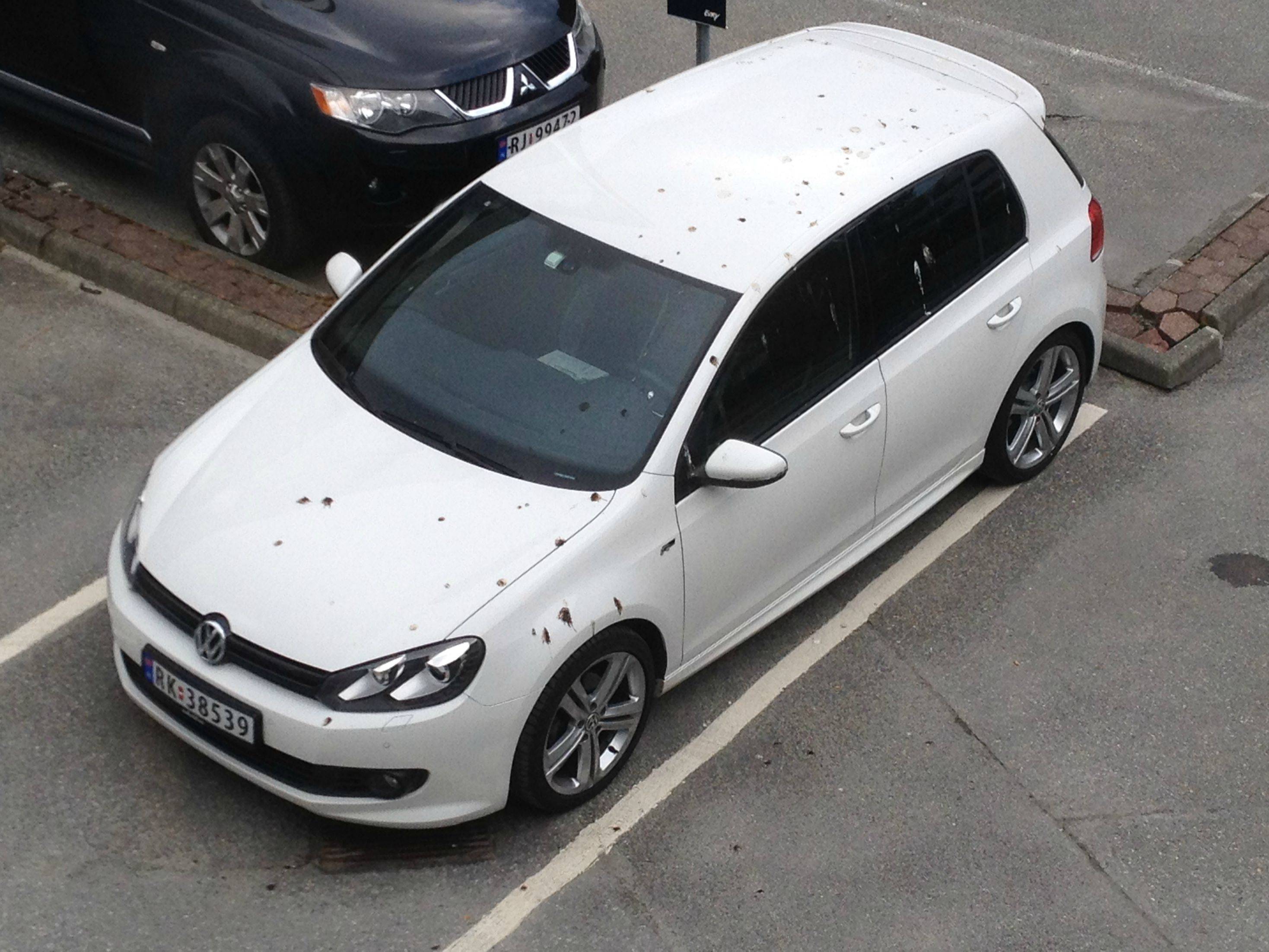

Sånn så bilen forresten ut igår etter en dag på jobb, noe av det satt utrolig godt fast etter vask, Bug removeren tok dette ganske lett :)
