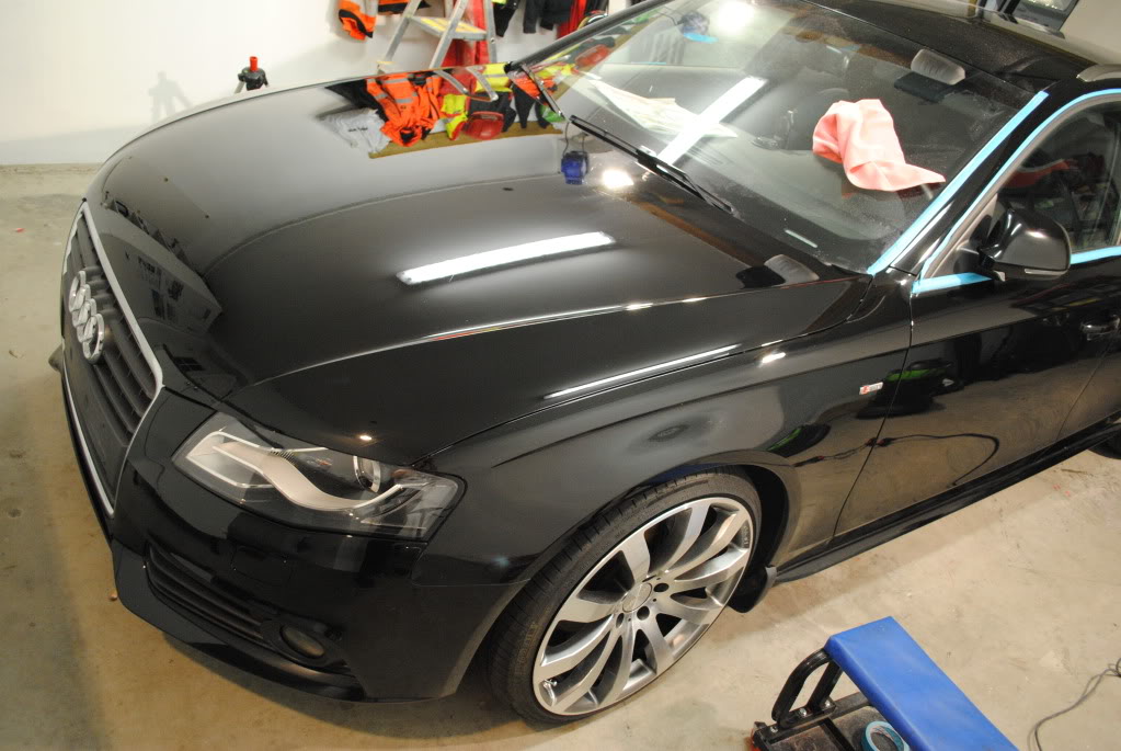

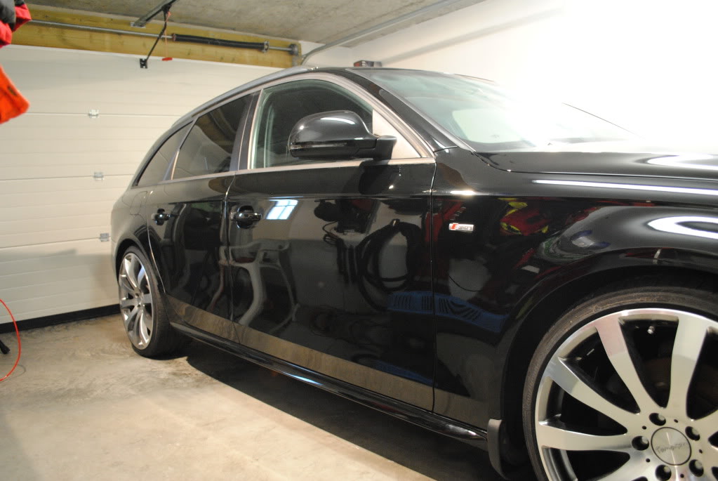

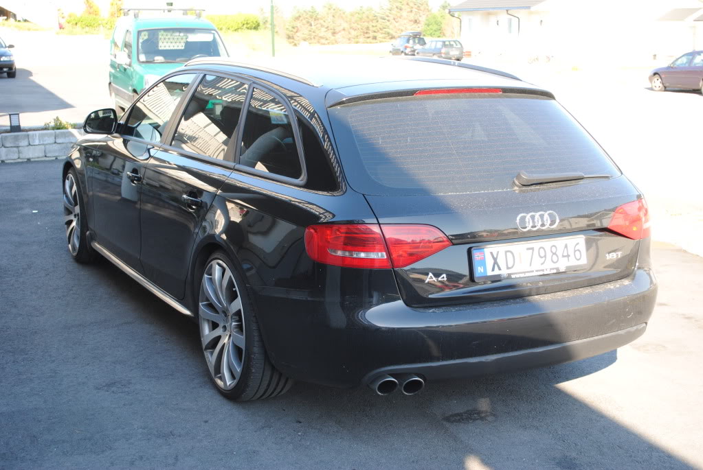

Dette er en S&S på en jobb jeg gjorde forrige helg på en utrolig fet A4. Eier huket tak i meg på facebook og ville ha time snarest, noe som vi ordnet raskt. Han stakk innom jobben hos meg slik jeg fikk se bilen før jeg tok på meg noe som helst; bilen så grei ut!
Etter nærmere inspeksjon av lakken så måtte jo selvsagt dette være den lakken som virkelig er vrien å jobbe med. Merk dere denne, dere som ikke har prøvd den før: Brilliant Sort - Audi lakk uten metallic.

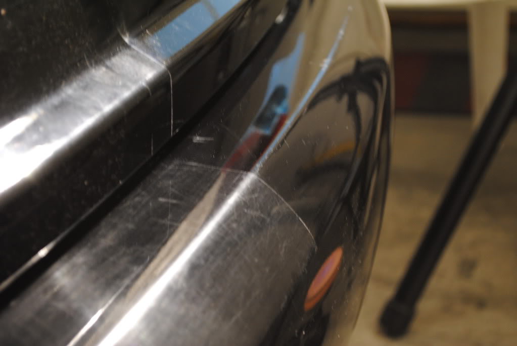

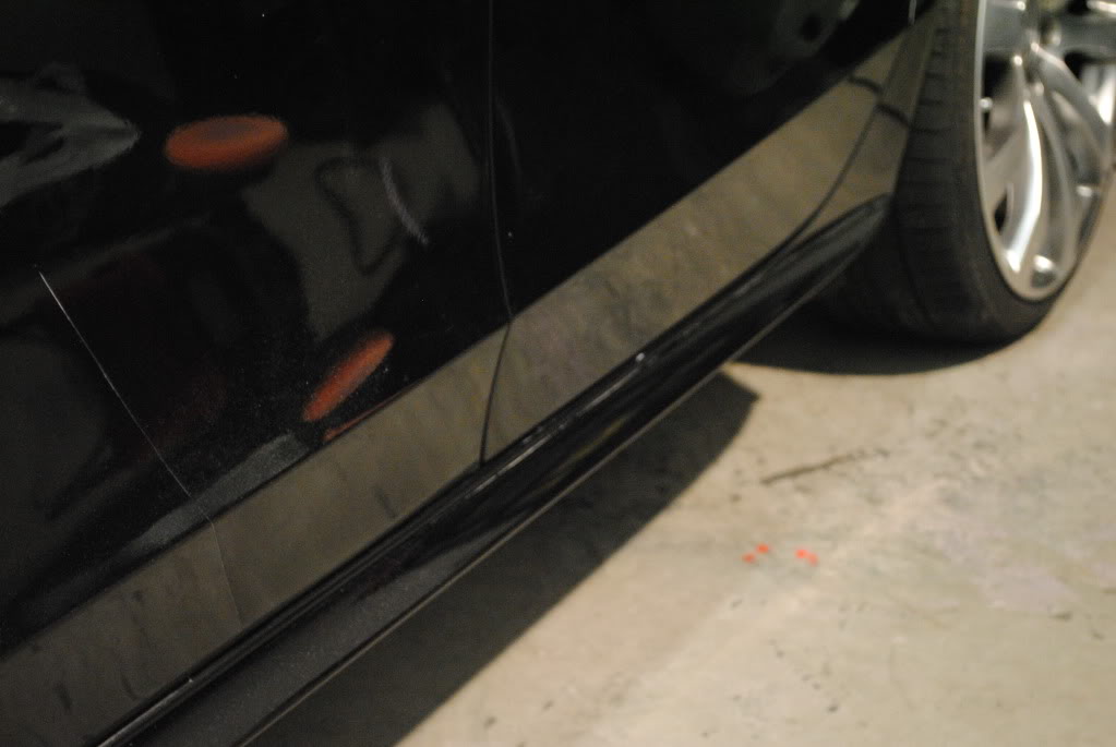

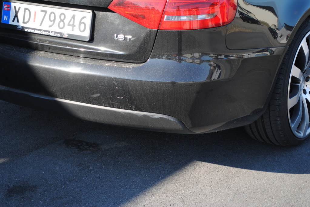

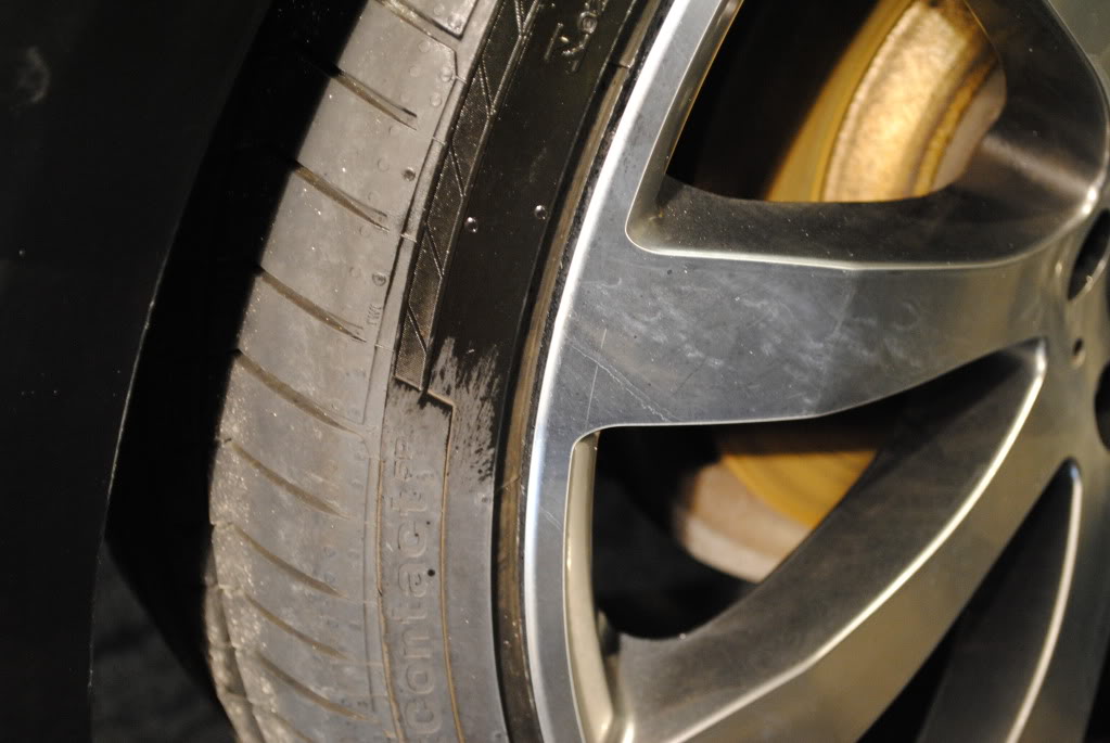

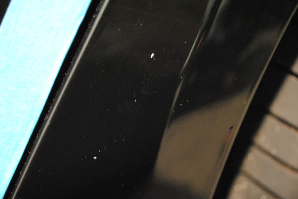

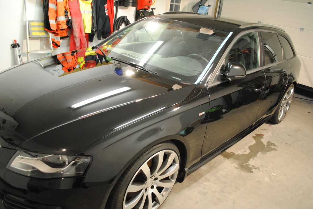

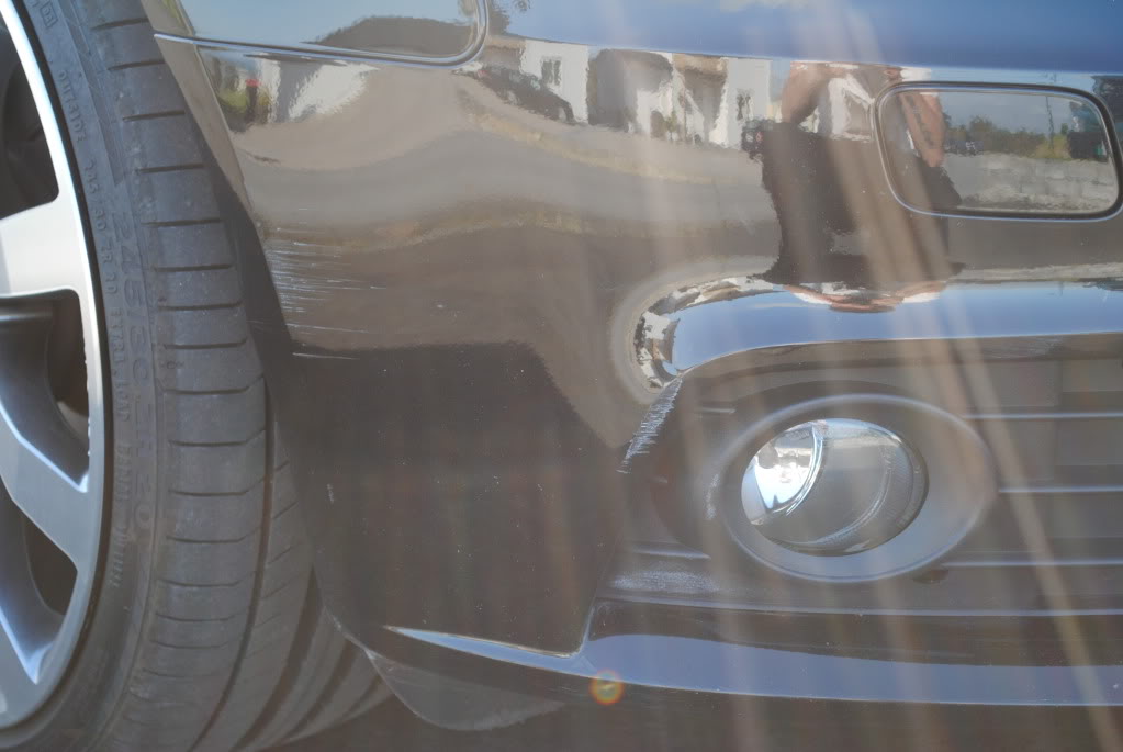

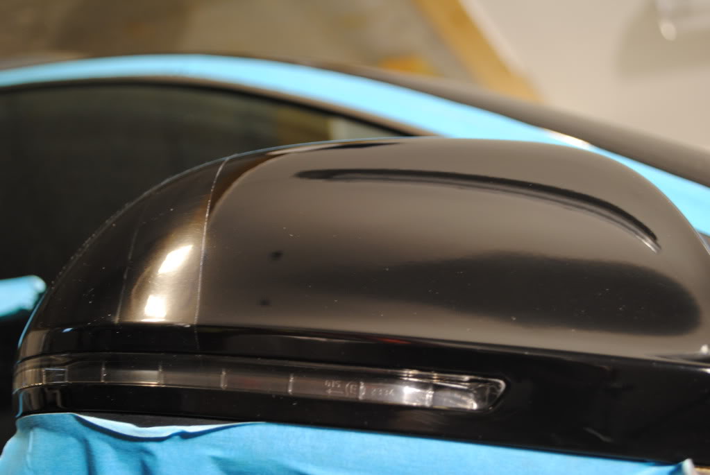

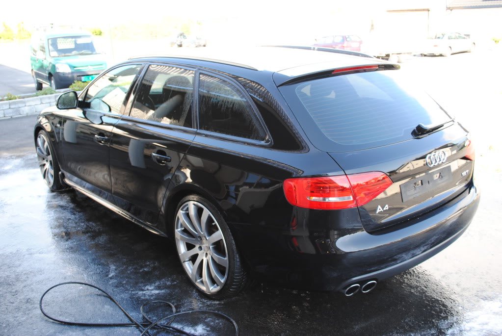

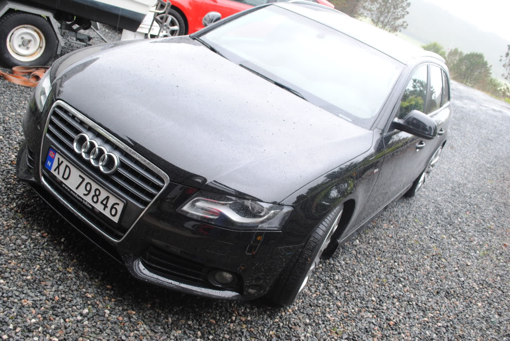

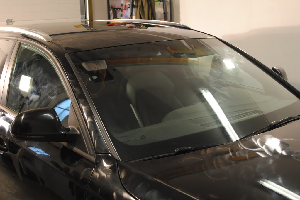

Legger ved noen bilder av hvordan bilen så ut da jeg mottok den:

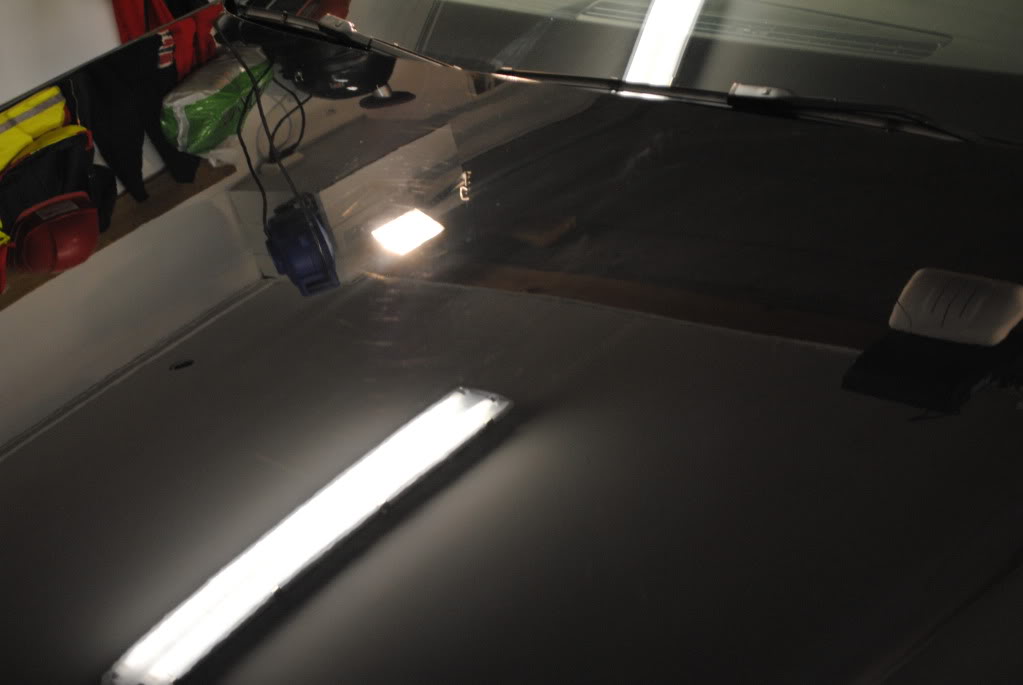

Her var det mye godt arbeid, men fortsatt godtroende om en flott jobb. Bilen er jo tross alt ikke så veldig gammel så jeg antok derfor at det skulle være en rask shine!
De vanlige produktene ble hentet frem og skiltene ble skrudd av for en god vask på baksiden.

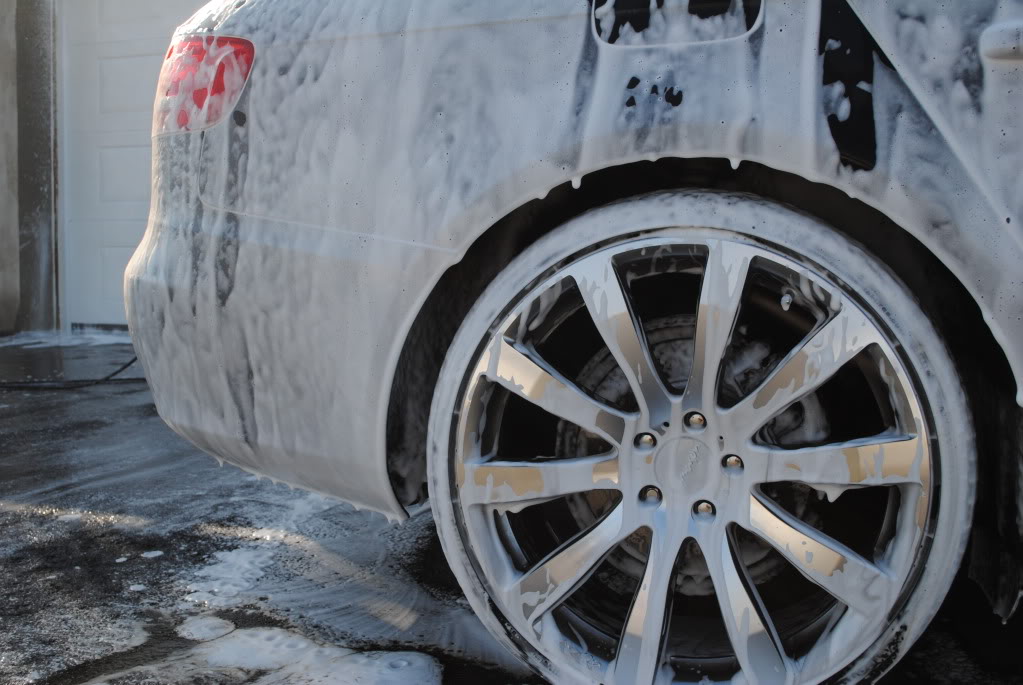

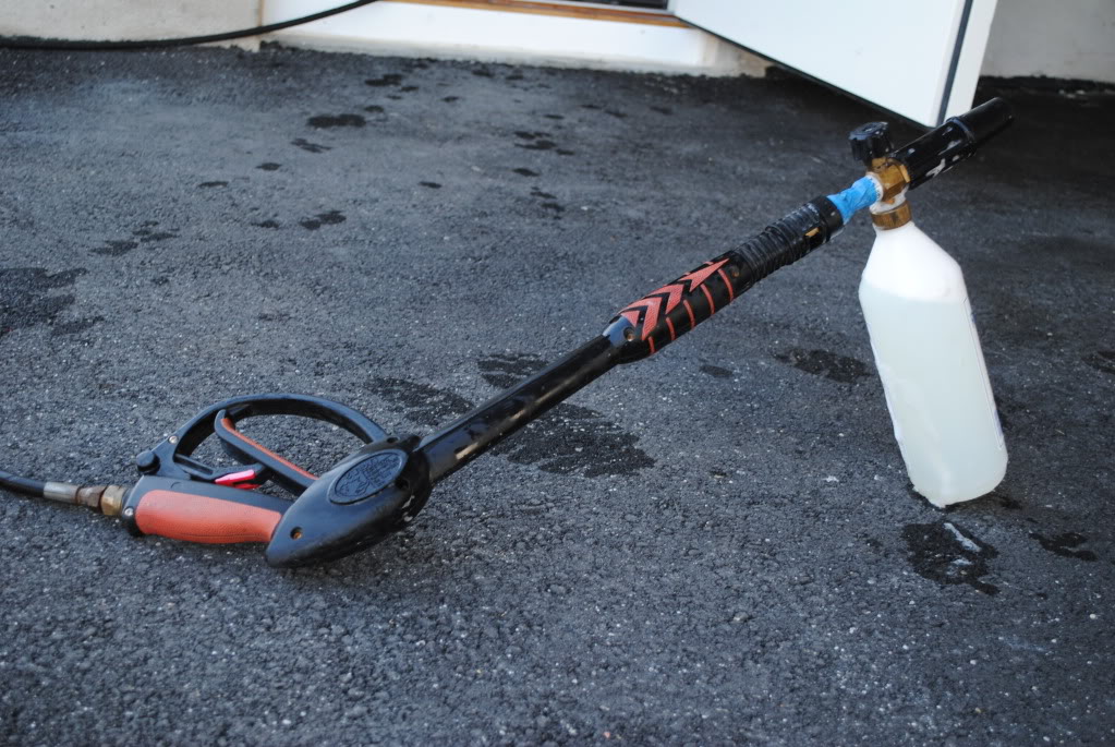

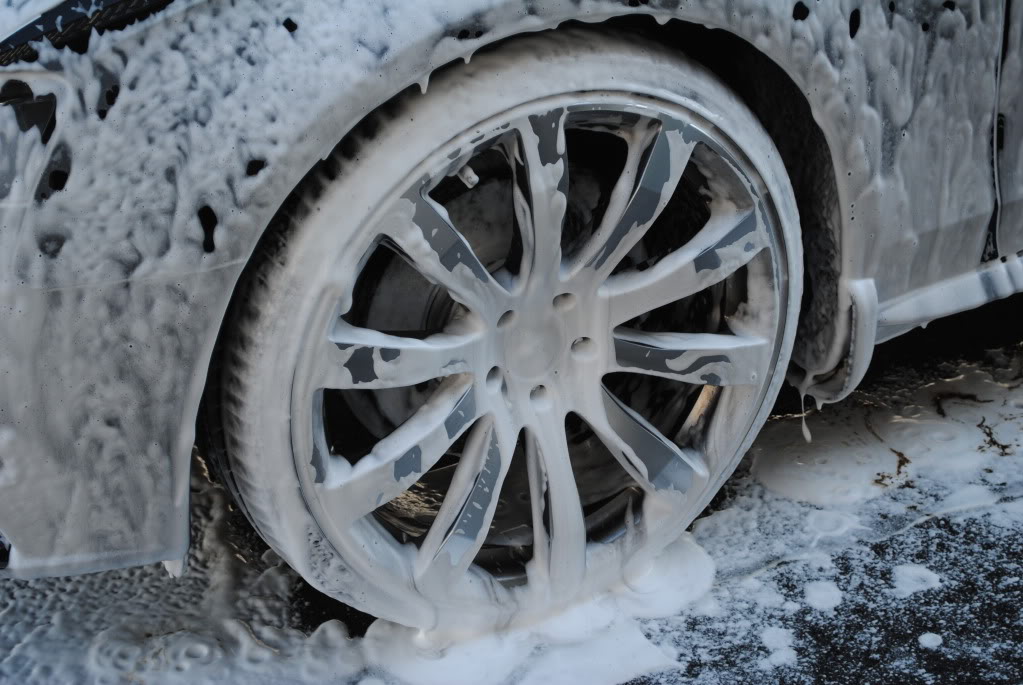

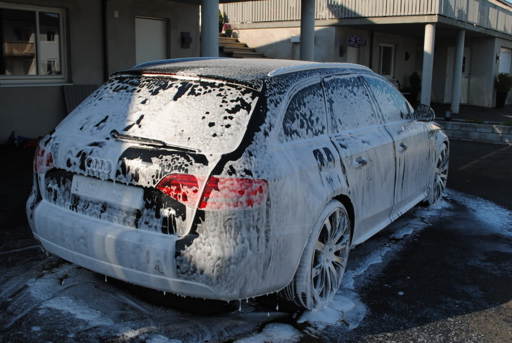

Produktene ble påført i denne rekkefølgen:
  1. Prickbort
  2. Skum
  3. Spyl
  1. Surfex HD
  2. Skum
  3. Spyl

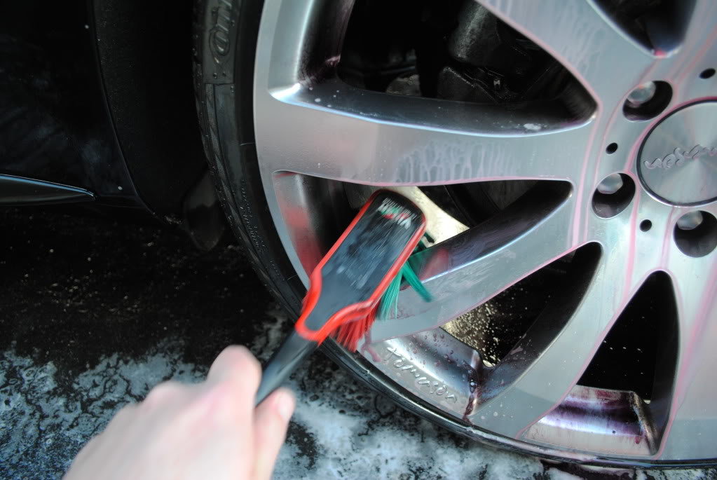

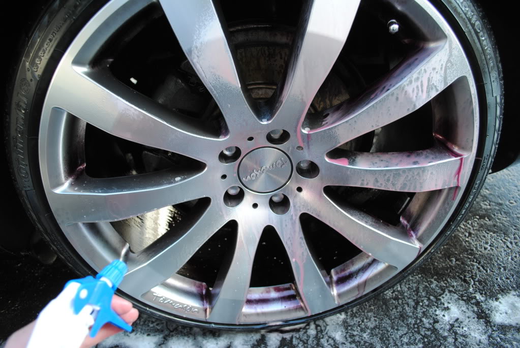

  1. IronX
  2. skum
  3. Bilberry wheel cleaner
  4. Spyl
Til slutt ble det en runde med SV Clay for å fjerne de aller siste nuppene i lakken.

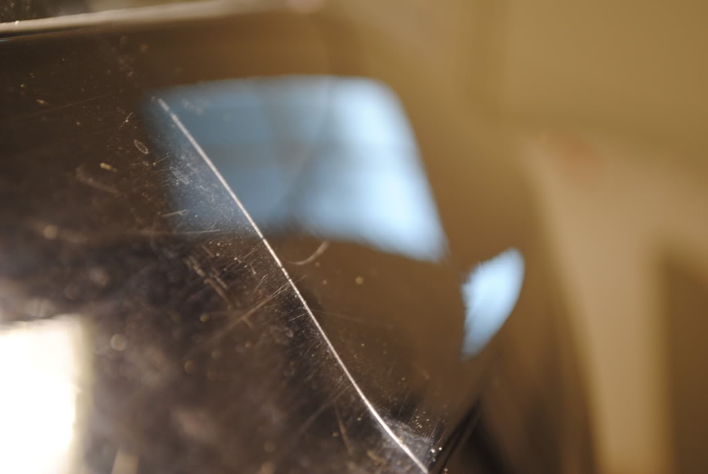

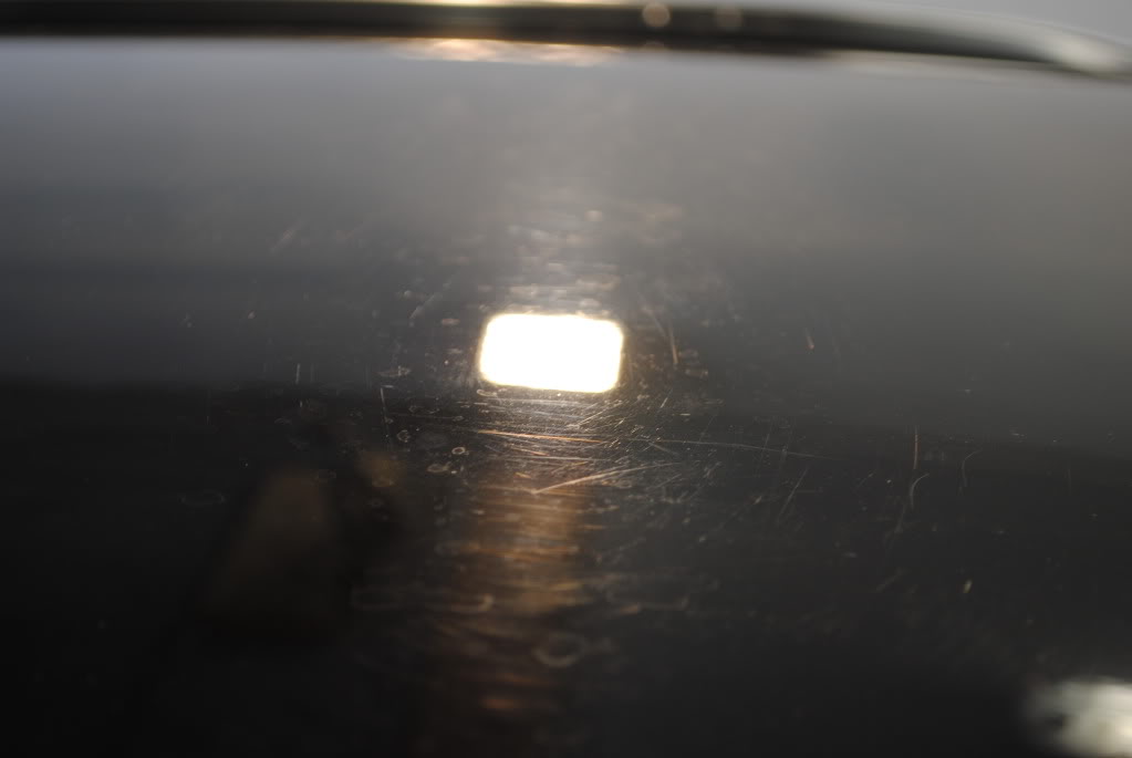

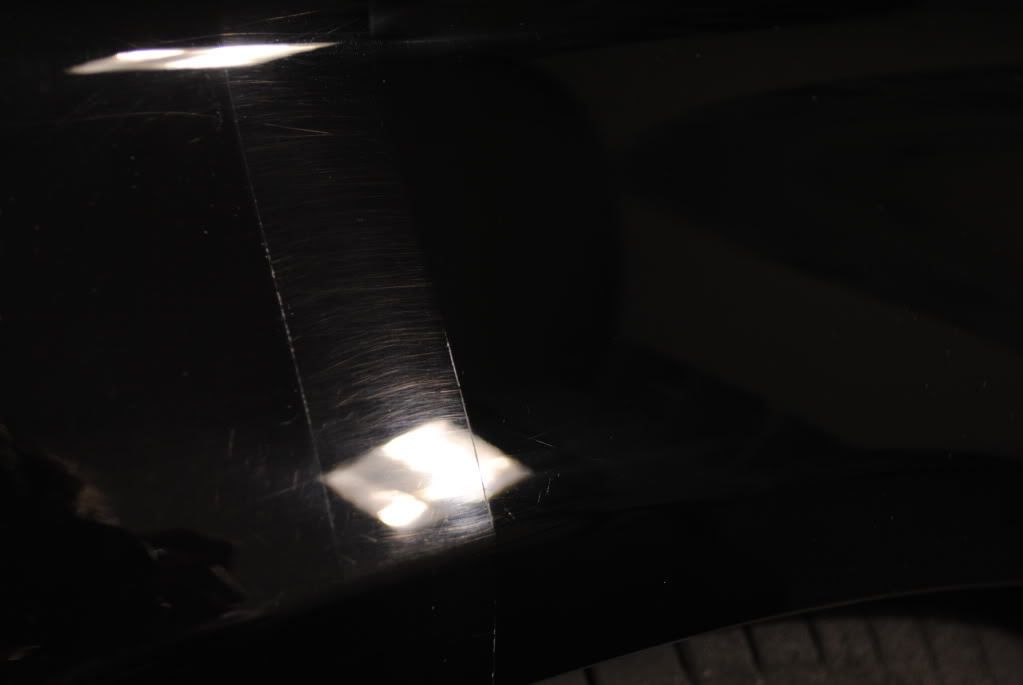

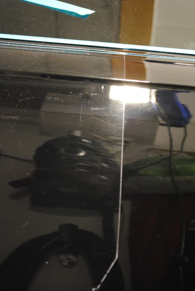

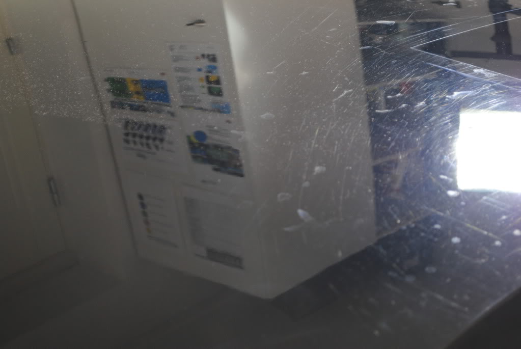

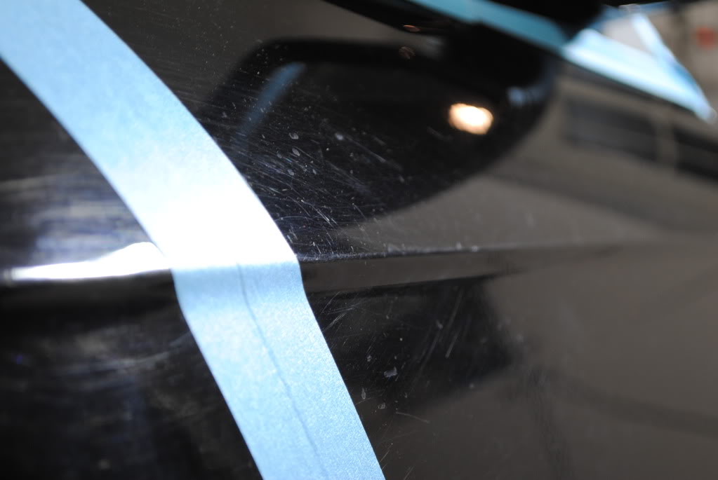

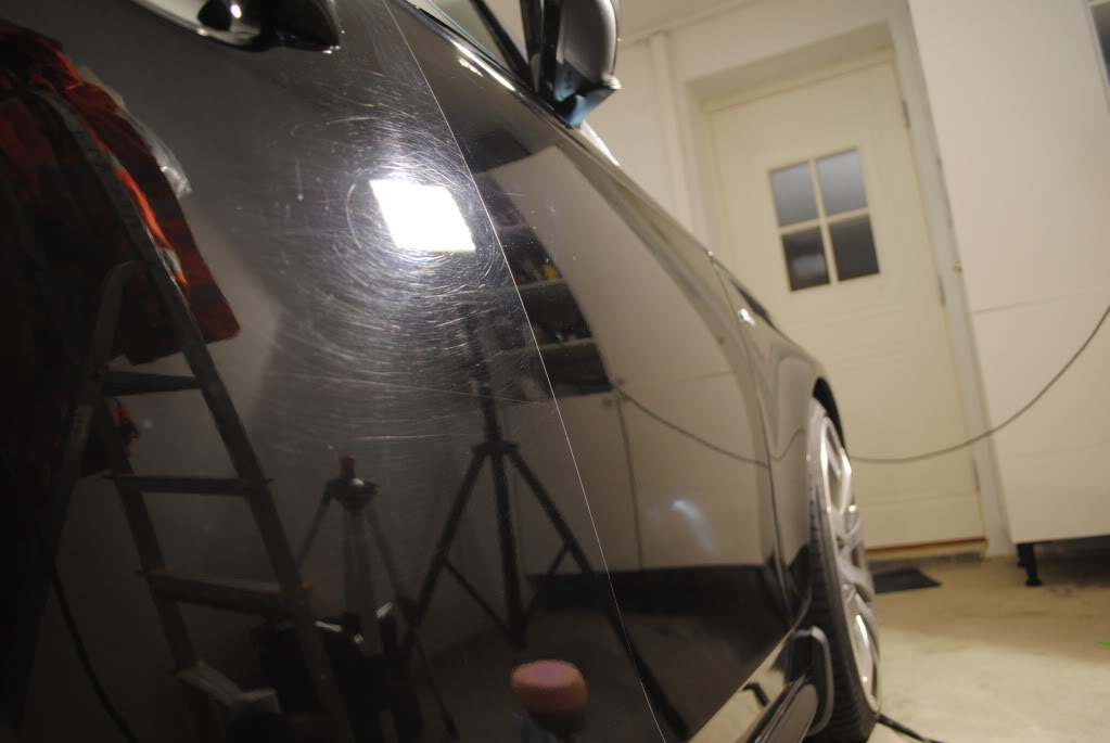

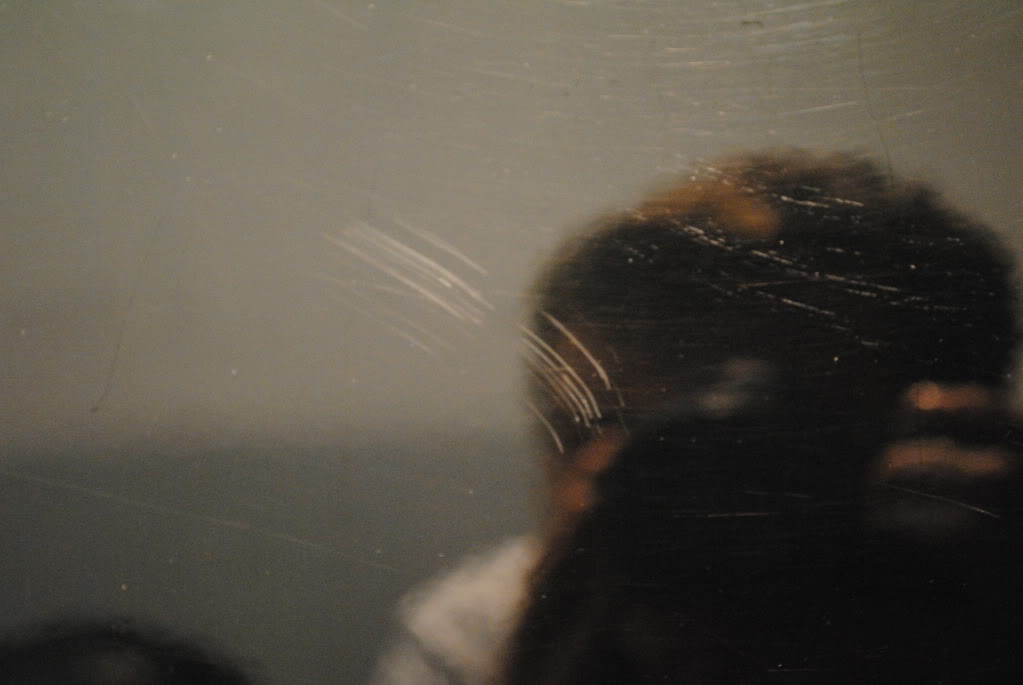

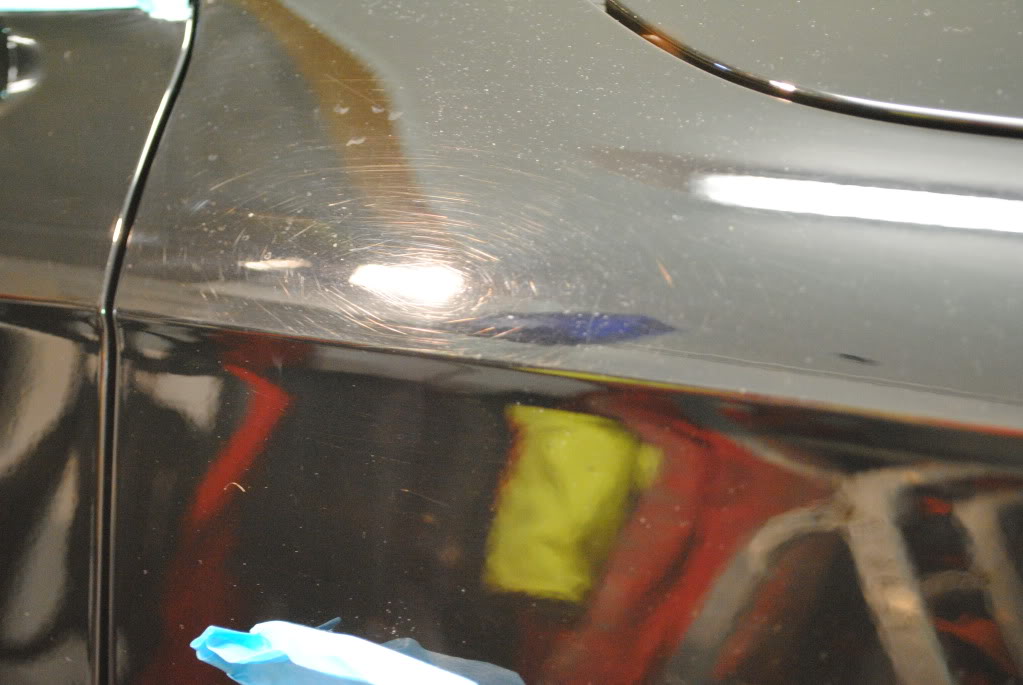

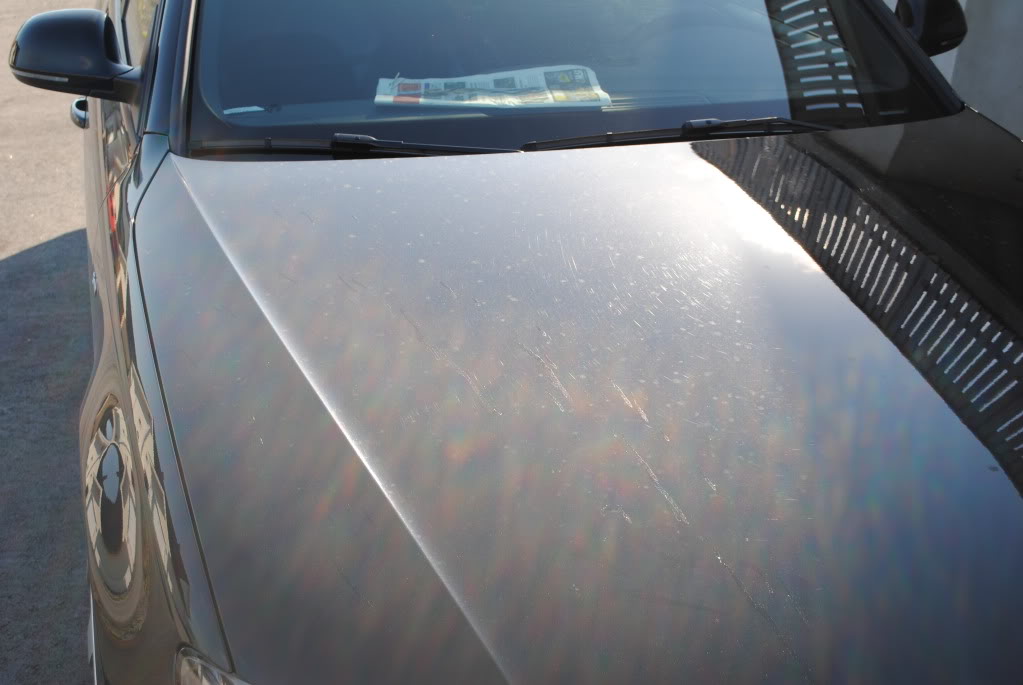

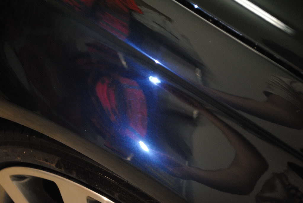

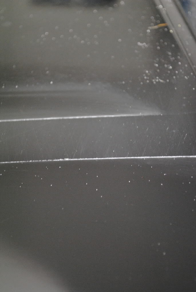

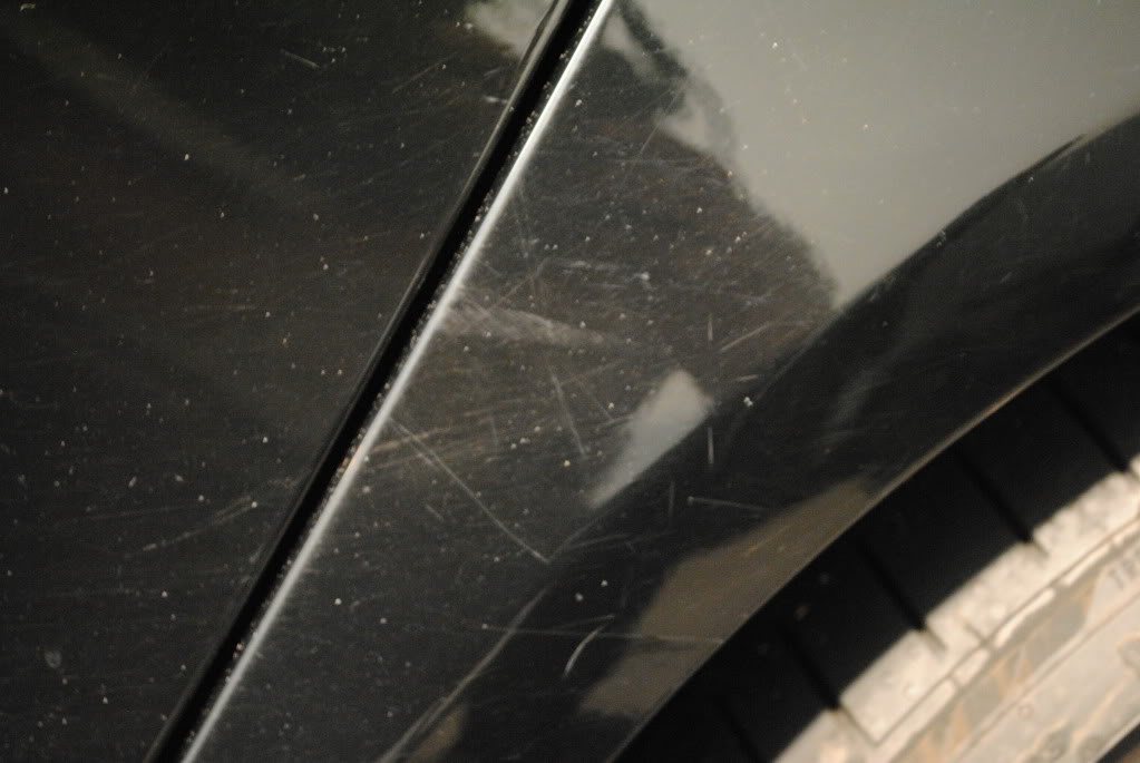

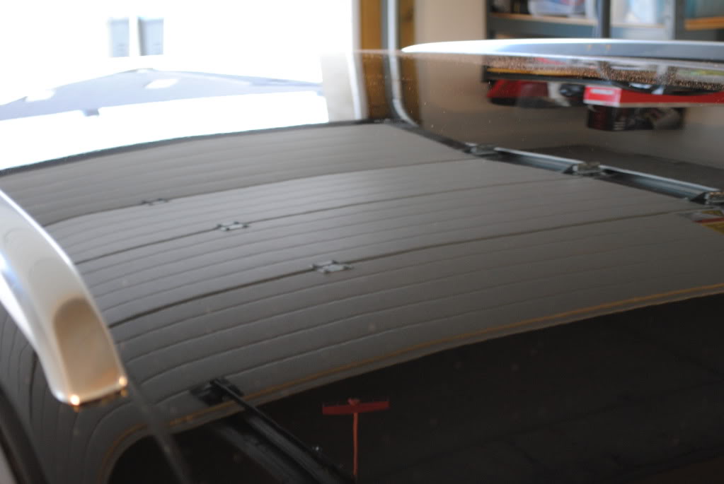

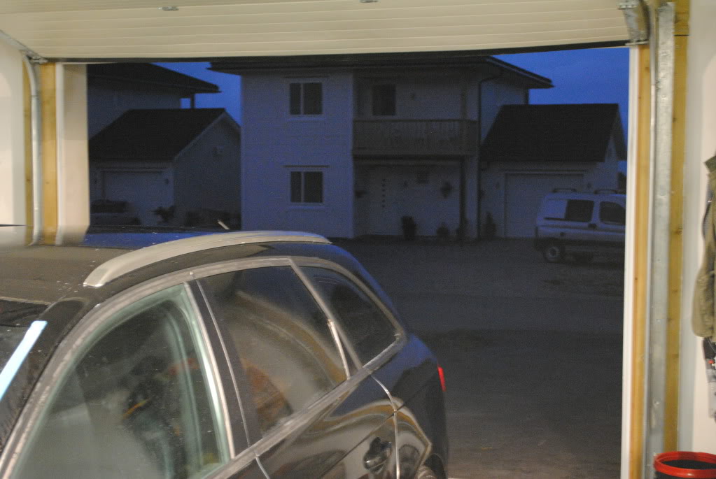

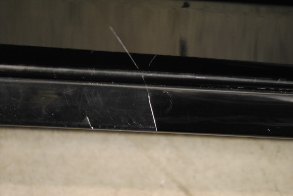

Derette ble bilen kjørt inn i garasjen, tørket og inspisert nøye. Her viser det seg at bilen har fått seg en del vaskeriper allerede, men dette (trodde jeg) skulle være en enkel sak. Det er jo tross alt et drømmeprosjekt : Sort bil med vaskeriper! Dette er noe jeg liker :)

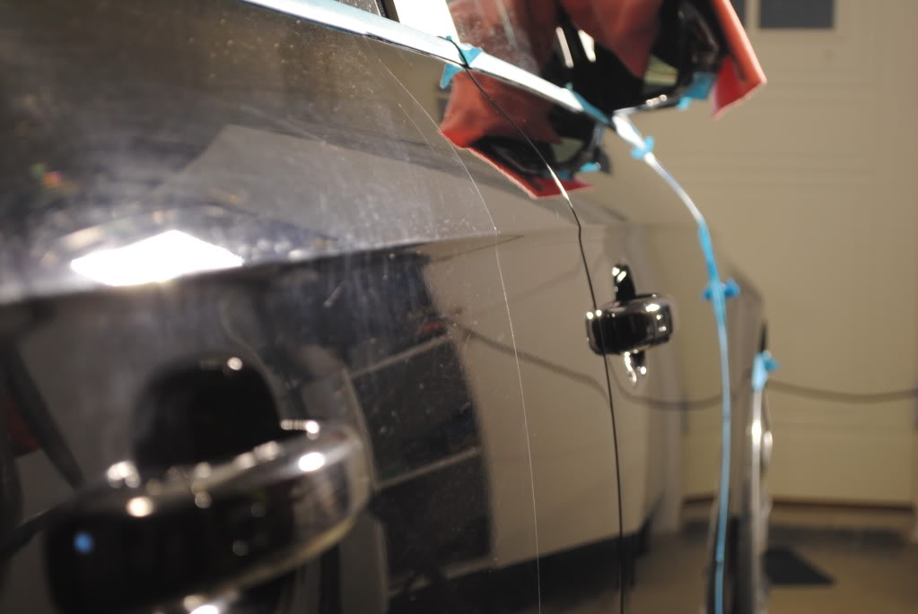

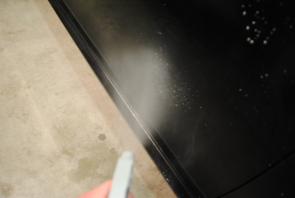

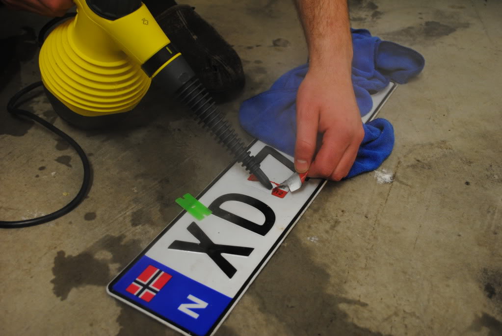

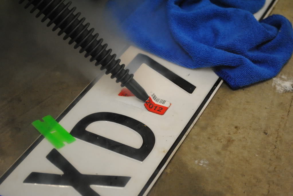

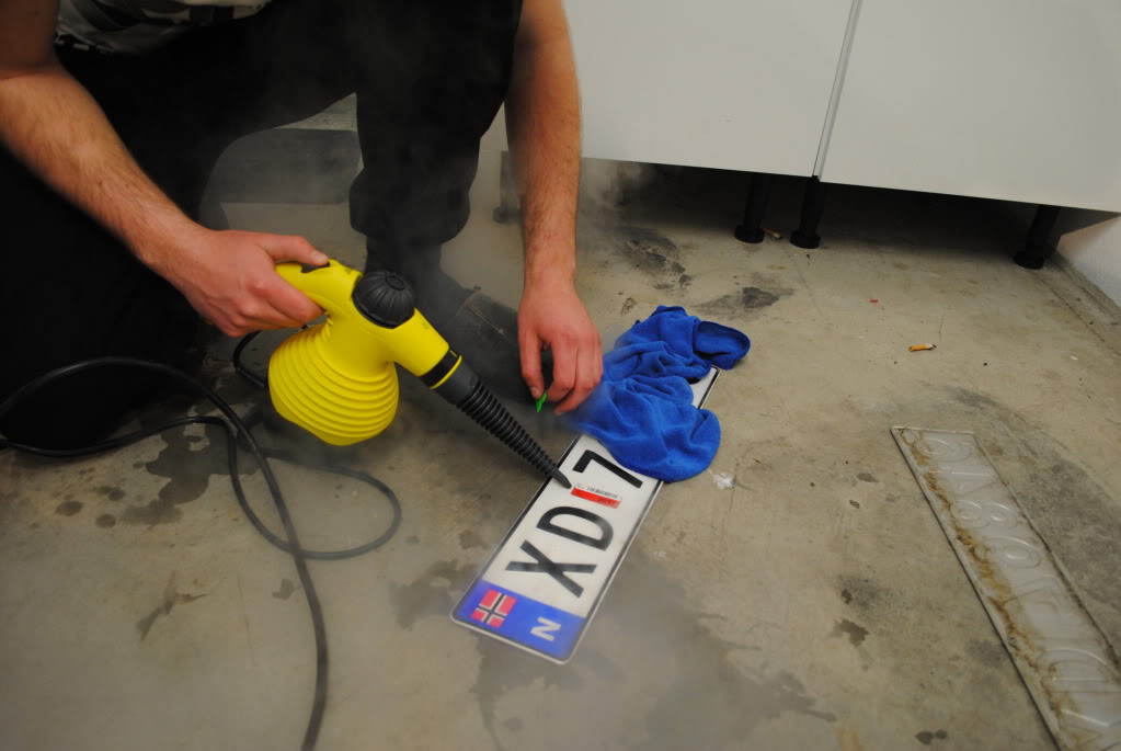

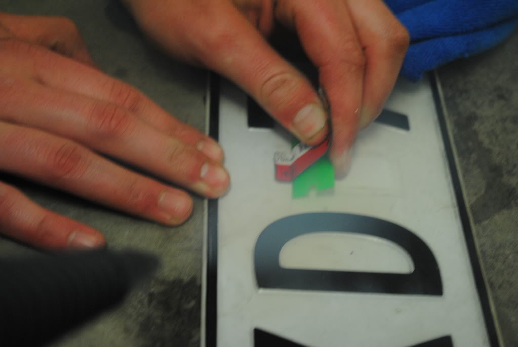

Før jeg begynte noe mer på arbeidet valgte jeg å teste ut en liten sak jeg handlet hos Europris i Ålesund - Damprens. Kjøpte denne egentlig til å fjerne flekker i seter osv., men jaggu dugde den ikke til denne jobben også.

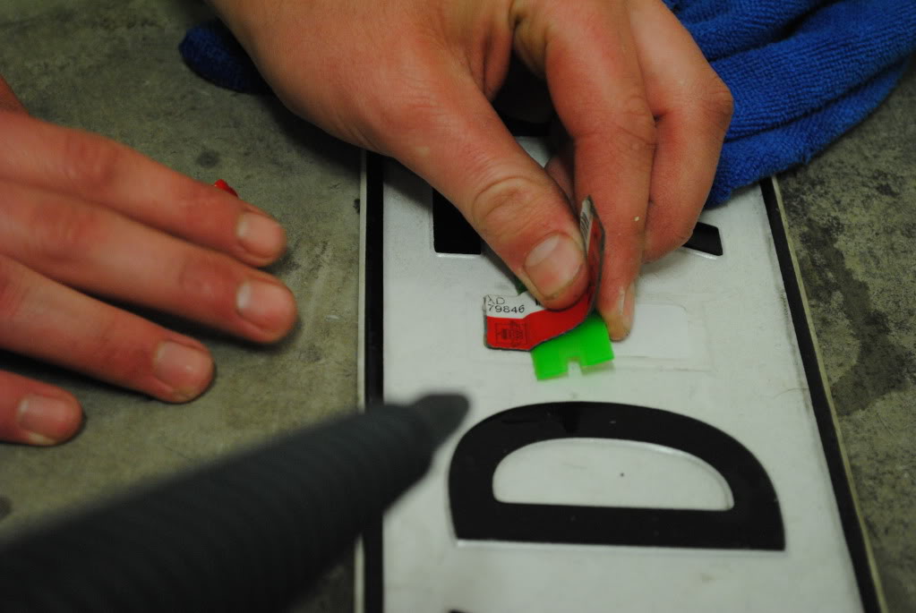

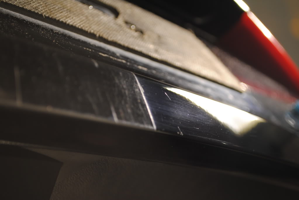

Fjerning av oblater med damp og plastikk-barberblad.
Strøkent...

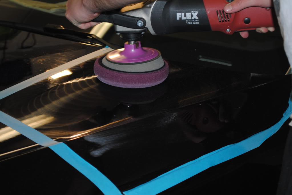

Deretter var det å lete frem et par pads og polish. Ettersom jeg har tatt et par slike biler tidligere hoppet jeg rett på en sikker vinner: Scholl S03 på lilla pad.

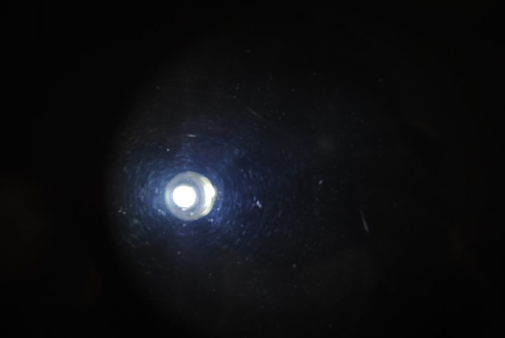

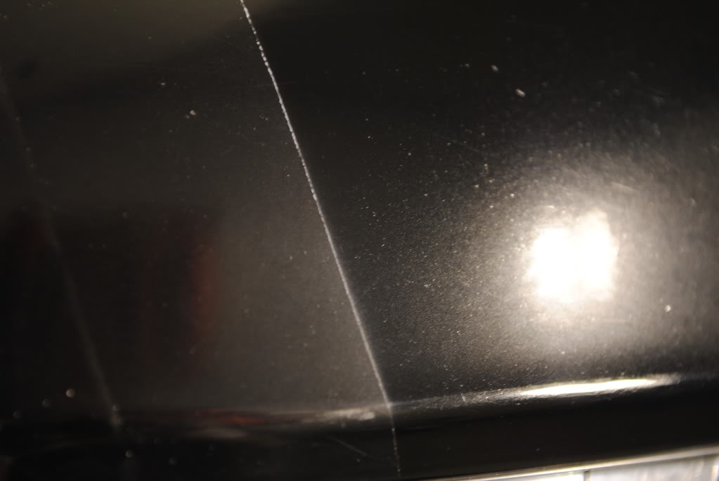

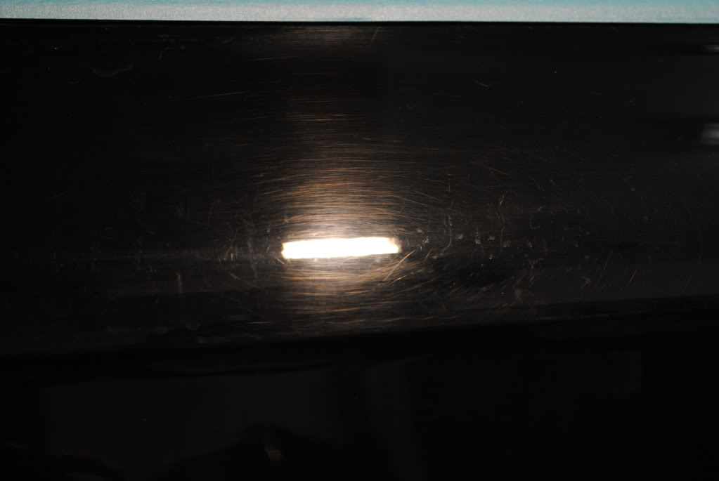

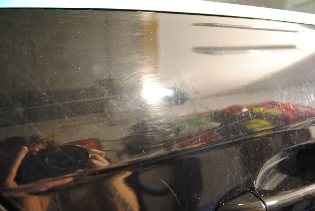

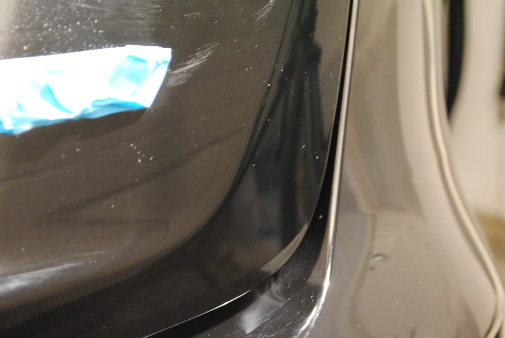

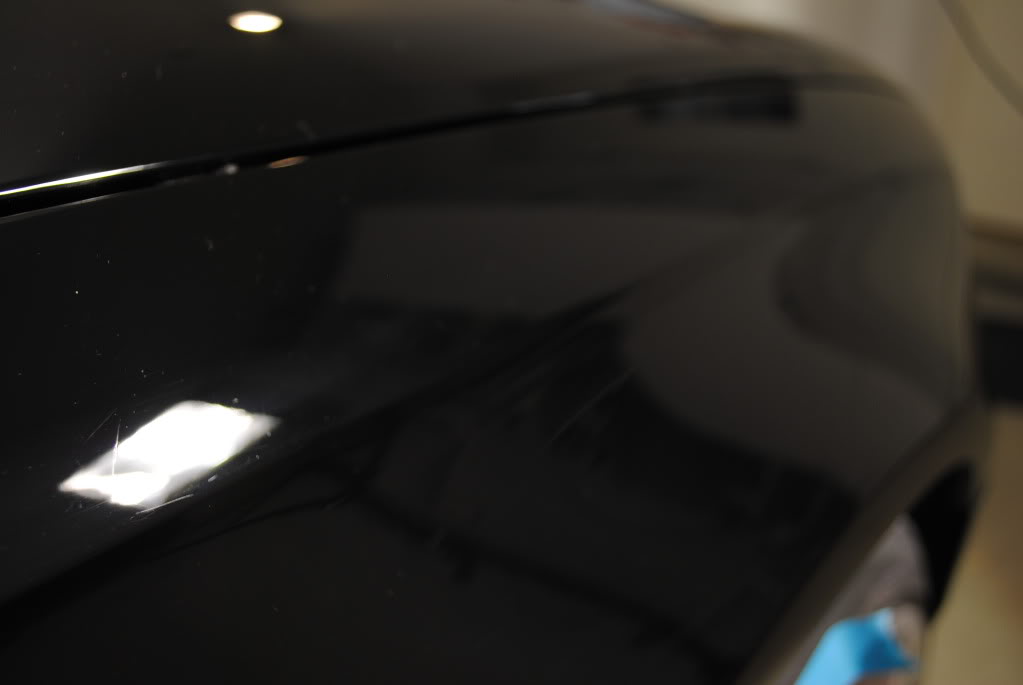

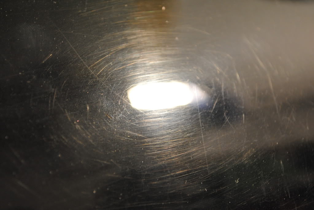

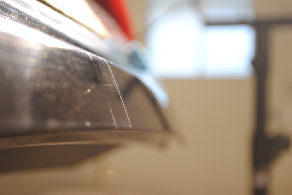

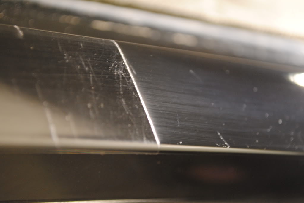

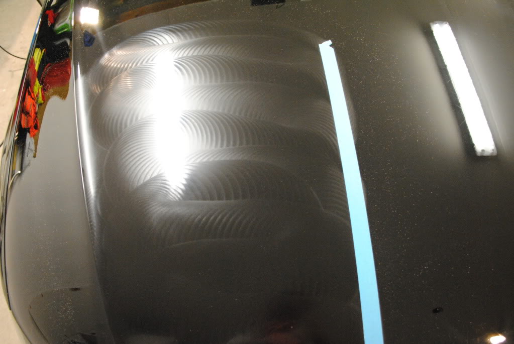

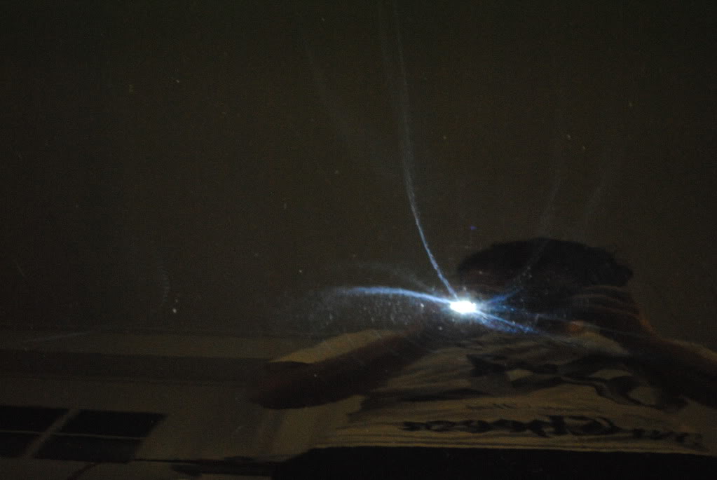

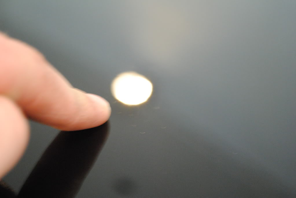

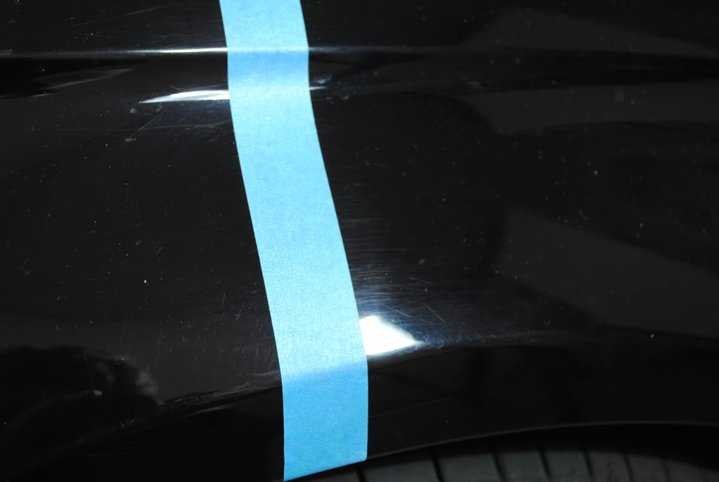

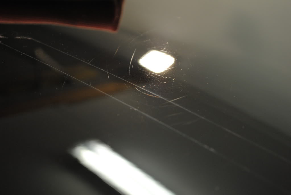

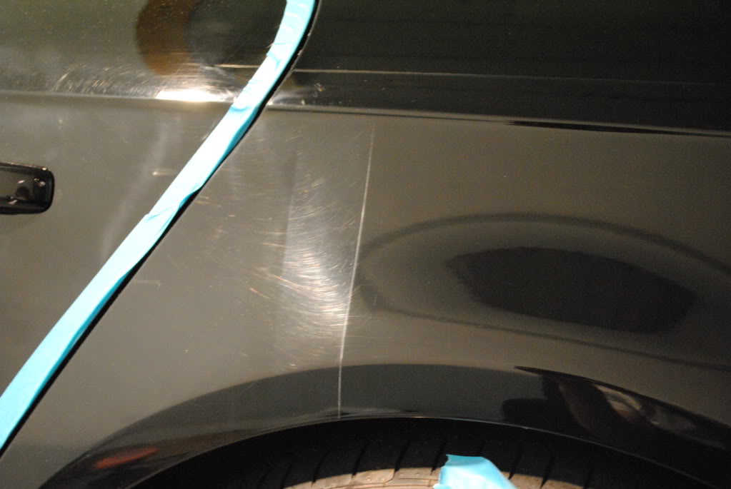

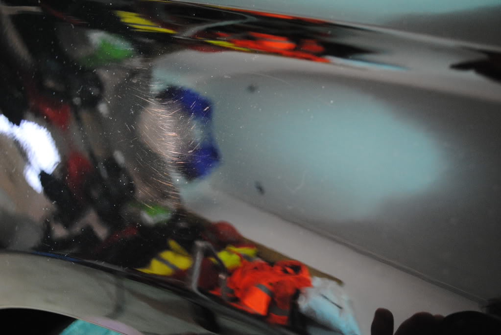

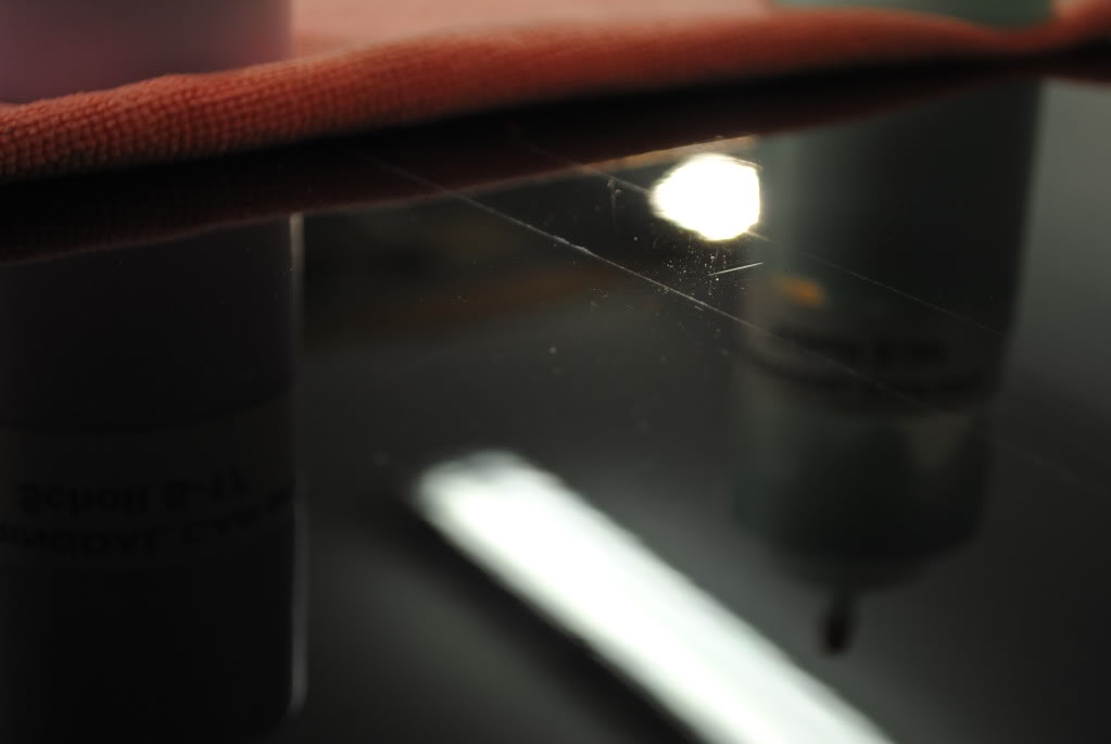

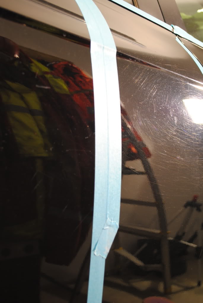

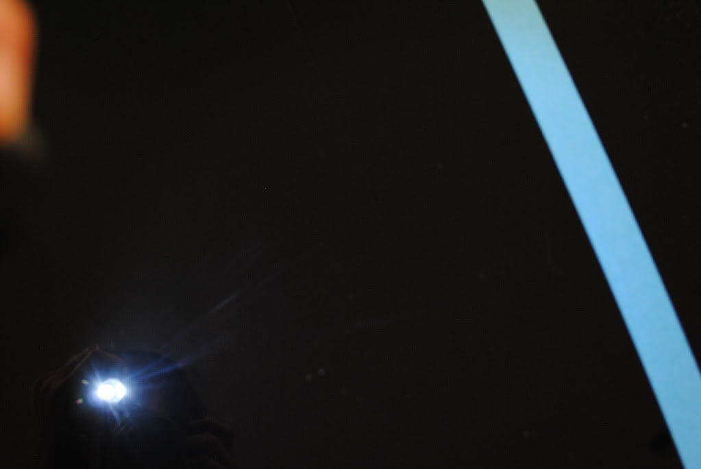

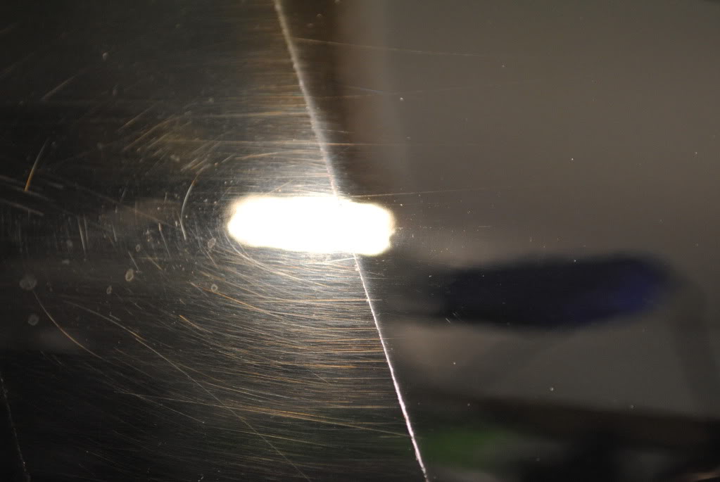

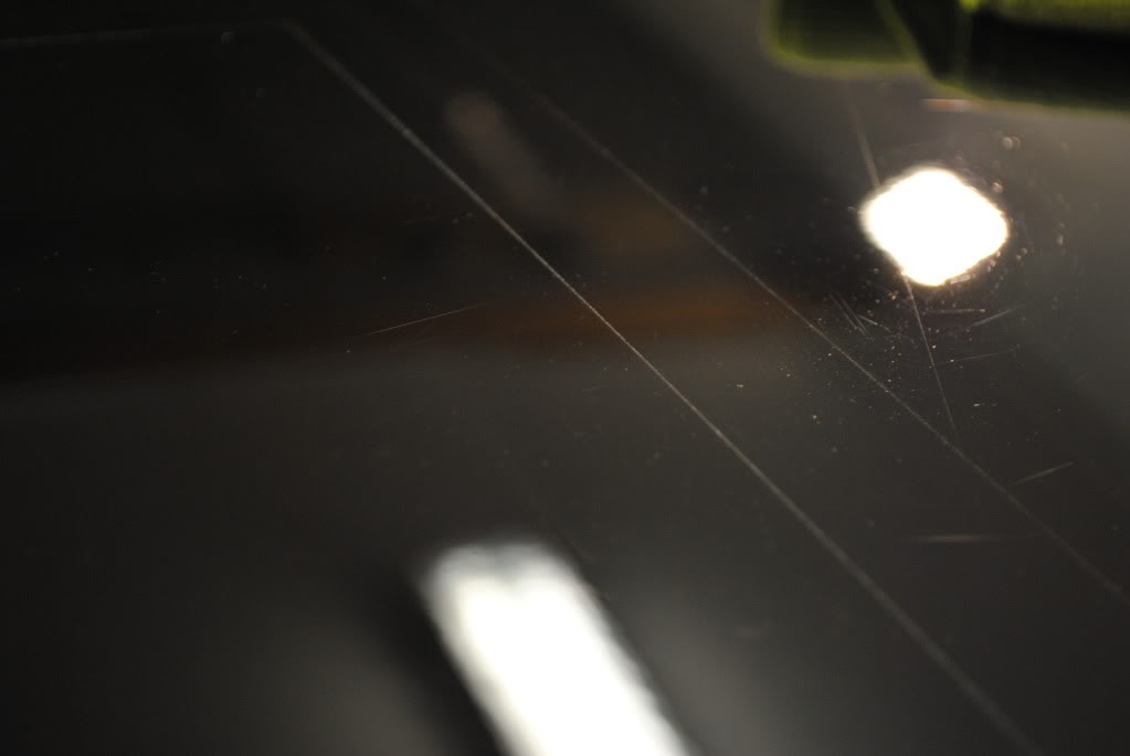

5-6 pass og et par runder på testobjektet. Her møtte jeg gamle erik i døren; panelet var langt fra pent! Dette ser dere på noen av bildene der rds og swirls vises.

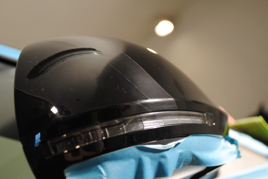

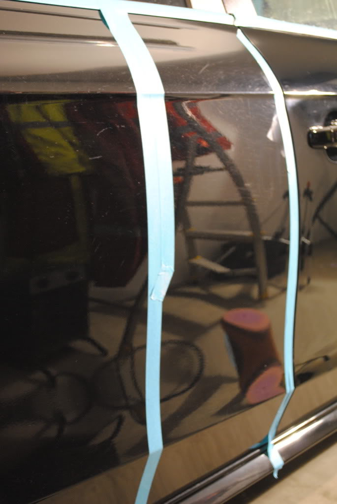

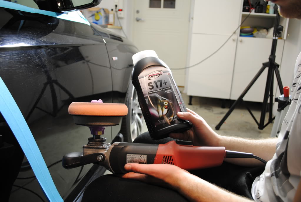

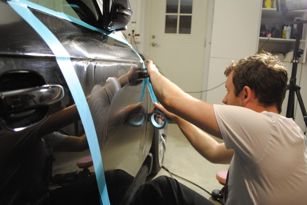

Nytt testpanel ble valgt. Denne gangen passasjerdøren. Jeg skifta ut lilla scholl med orange, og S03 ble bytta ut med S17. Før jeg havnet på denne komboen testa jeg både 3m og scholl opp i mot hverandre, men overnevnte kombo kom best ut i testen.
noe RDS igjen etter første runde, men det kom seg etterhvert!

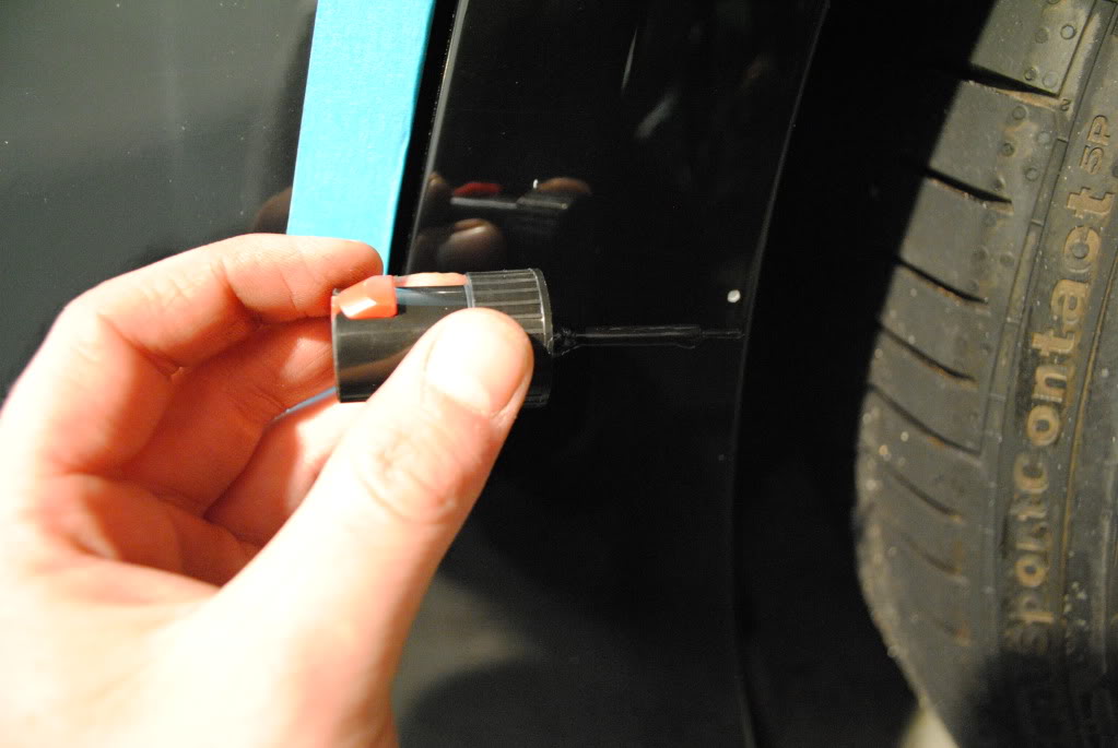

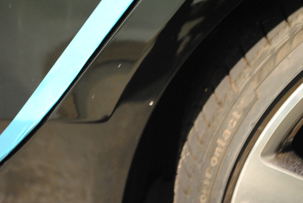

Da jeg kom meg til andre siden av bilen fant jeg et par steinspruter som jeg like så greit kunne fylle. Dette fikk tørke til neste dag, deretter ble dette panelet også korrigert.

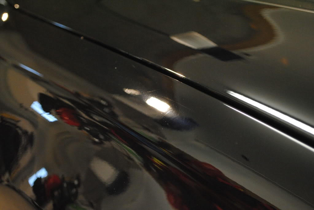

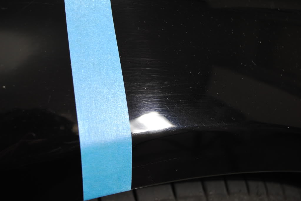

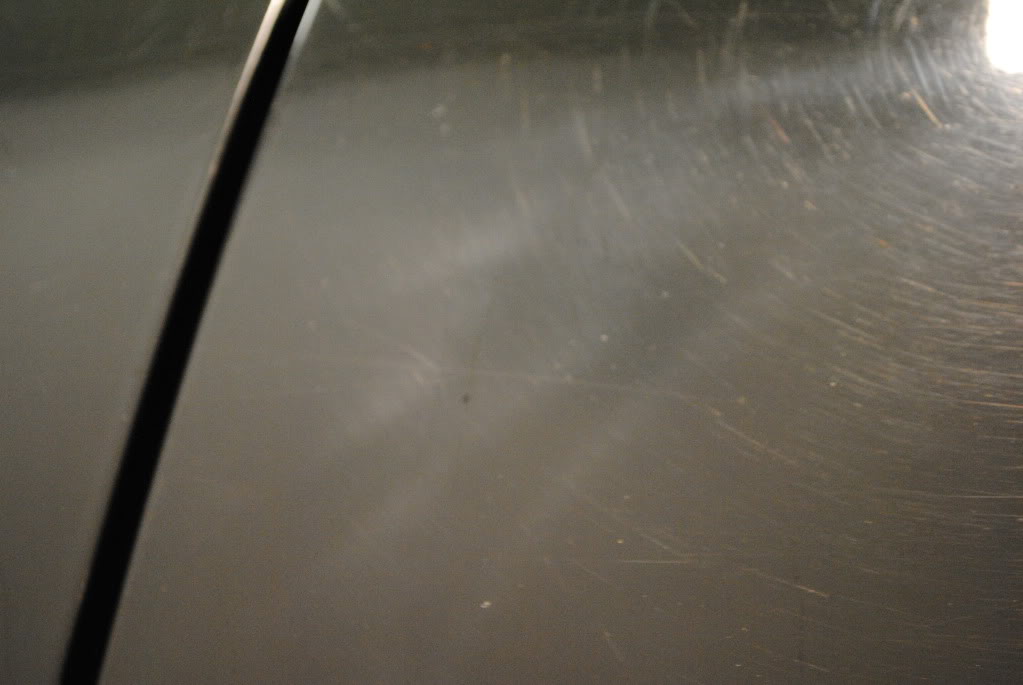

Etter MANGE timer med glovarm flex og et par stk utslitte pads, gikk jeg over til DA maskin. Nå måtte jeg få bukt med holos og microriper.

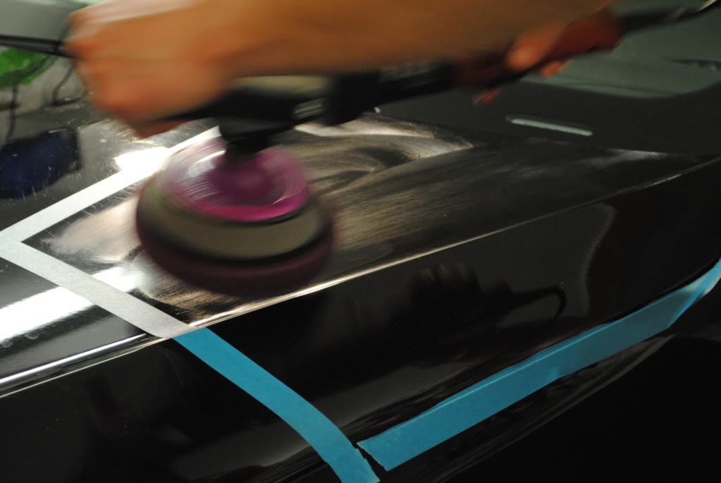

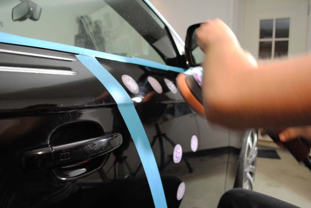

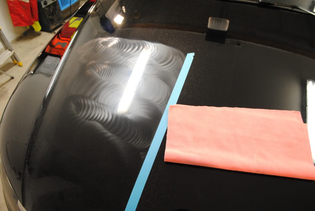

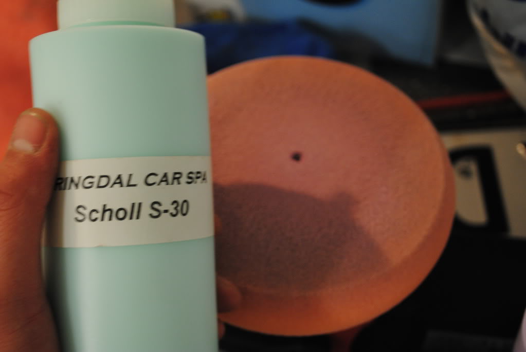

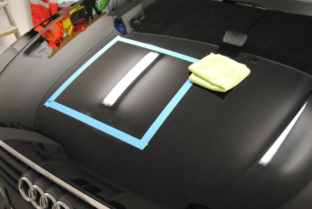

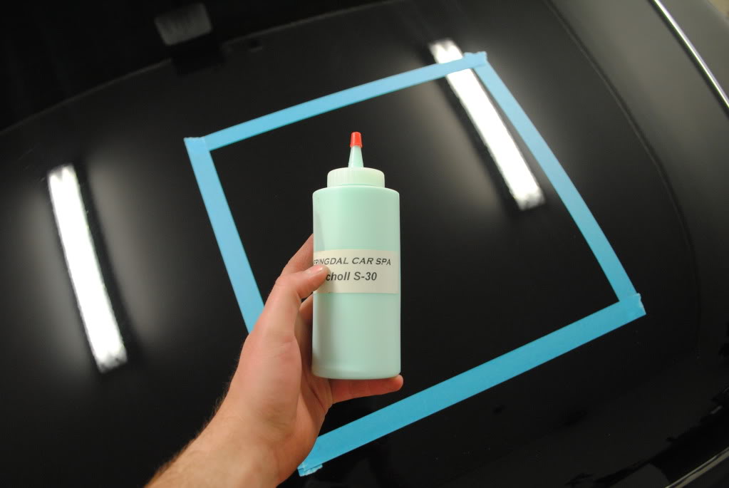

Jeg testa nå på panseret og delte det opp i to. Venstre side fikk først S17 på orange pad, deretter S30. Høyresiden fikk kun S30, i håp om at jeg skulle spare inn noen timer. Etter et par lange samtaler med HMSilset over facebook, og en halvtime i tenkeboksen sendte jeg melding til eier å sa ifra at bilen måtte være hos meg lengre enn avtalt. Jeg fikk ikke svar den natta, men måtte ta en sjangs på at jeg fikk beholde den litt ekstra.
Før jeg tok kvelden den dagen fikk jeg også fylt et par steinspruter til i fronten, før jeg krøp til køys.
Så var det tidlig opp igjen neste morgen (fortsatt mørkt ute), og begynne på igjen. Jeg sjekket om lakken i fyllingene hadde tørket nok for wipedown, og det så ut til å gå greit. Jeg slipp å legge ny lakk værtfall :)

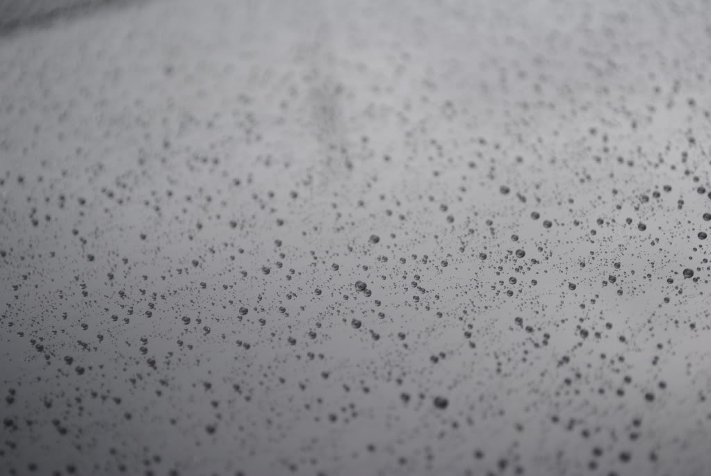

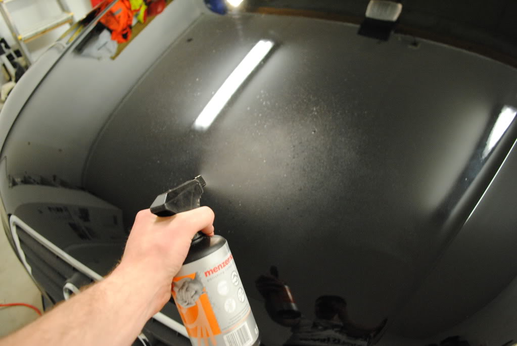

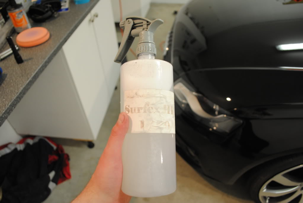

Bilen ble dynket i surfex inne i garasjen. Ettersom jeg har begynt å misslike disse luktene av avfettingene, pga jeg blir dårlig, brukte jeg maske.

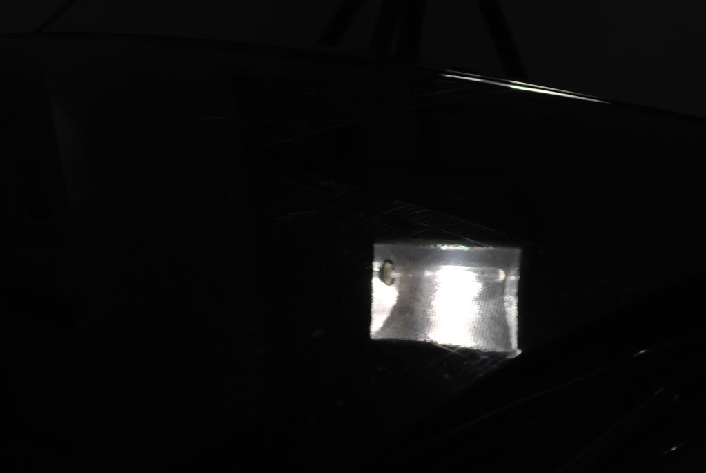

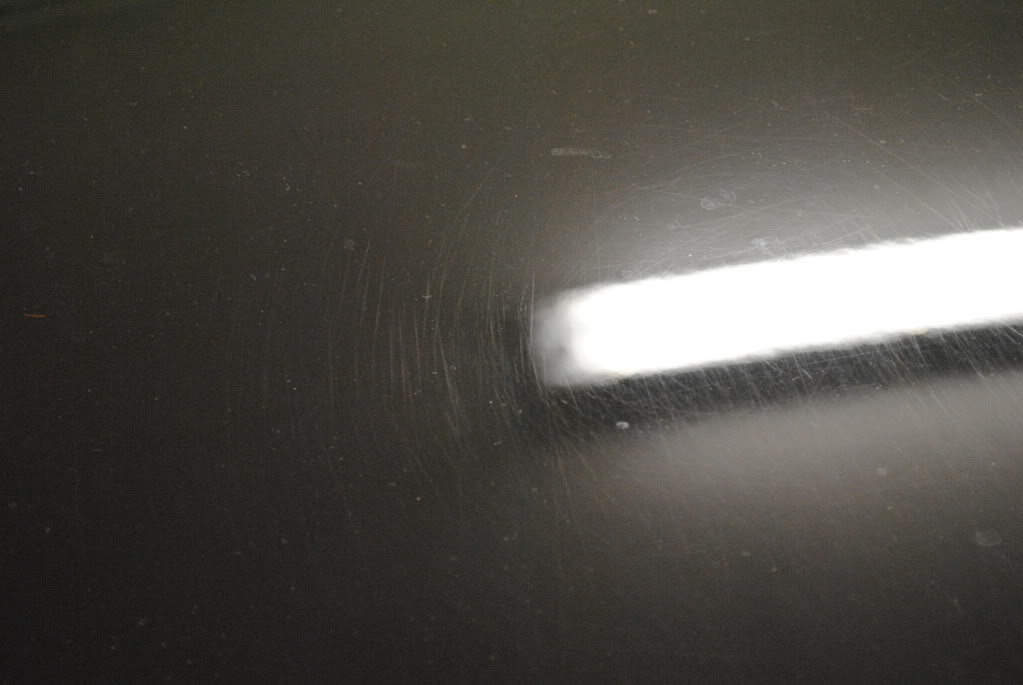

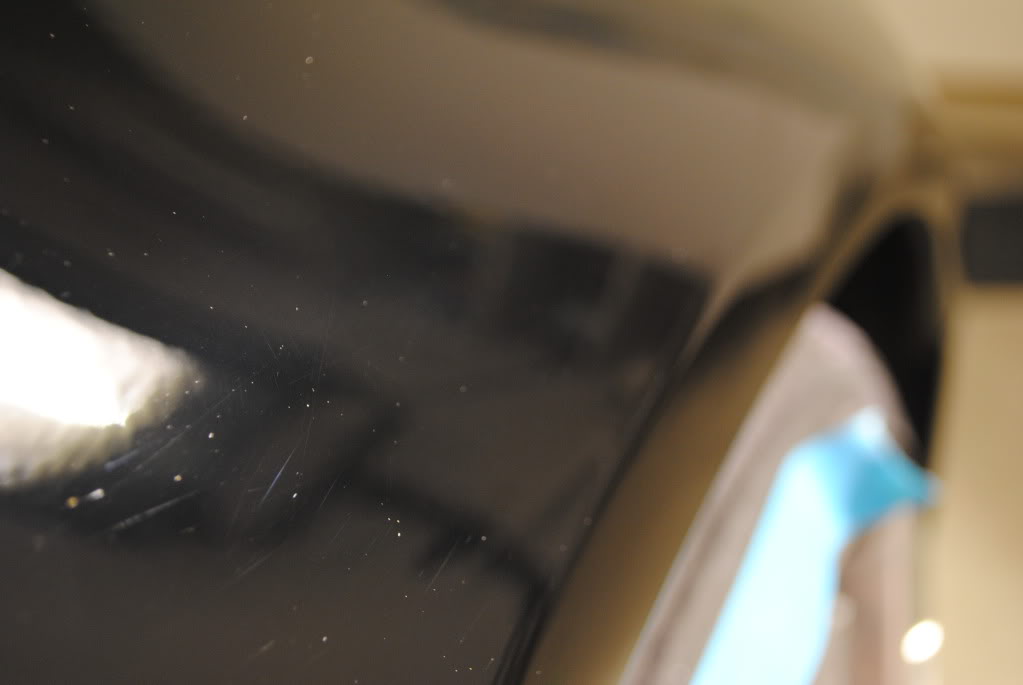

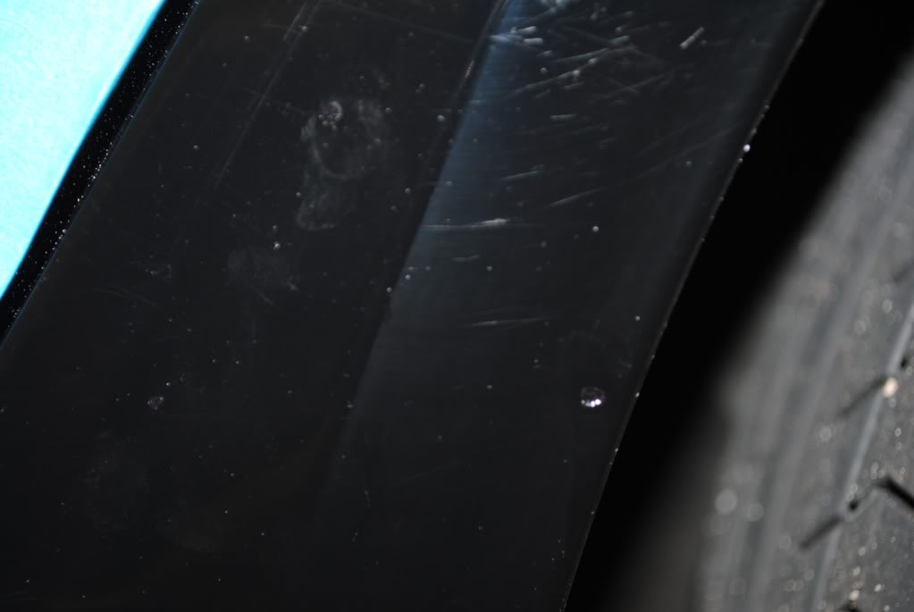

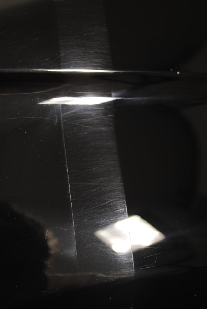

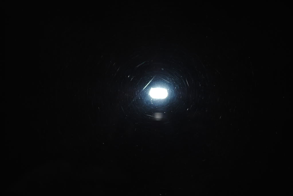

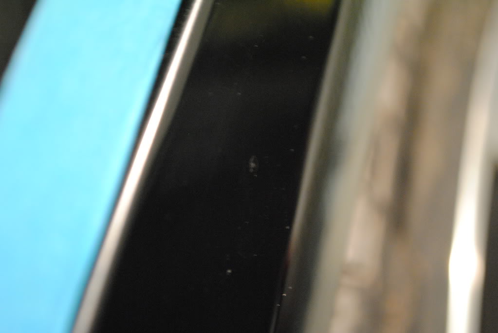

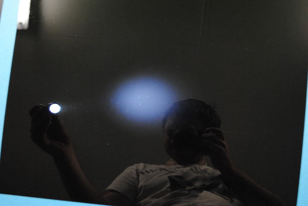

Her ligger vannet ganske flatt etter en KRAFTIG runde mde Surfex. Her skulle alt av oljer fjernes før jeg begynte med DA. Det viste seg at en god del mikroriper kom til syne, i tillegg en divisjon med holos.

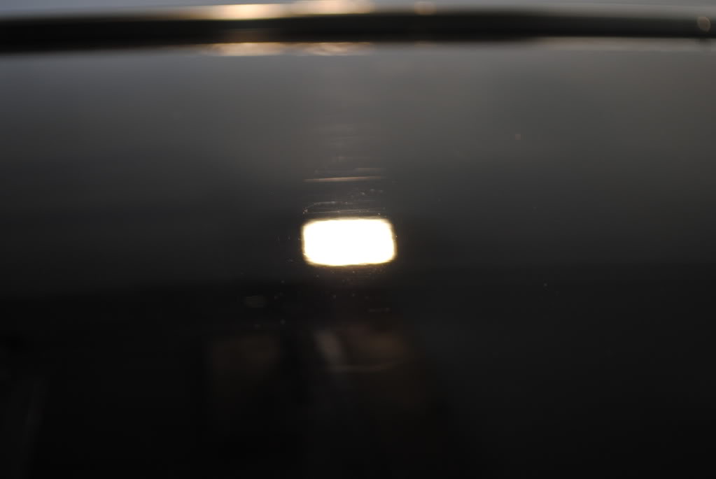

Jeg begynte med panseret slik som forrige gang; maskerte opp og testet først S17 og S30 ilag, deretter kun s30. Det viste seg at jobben som jeg håpte på skulle være en kosejobb, skulle bli et mareritt...
Jeg fikk bukt med holos, men mikroripene fikk jeg ikke bort. Dersom noen har en god kombo til fjerning av disse vil jeg gjerne høre om den!

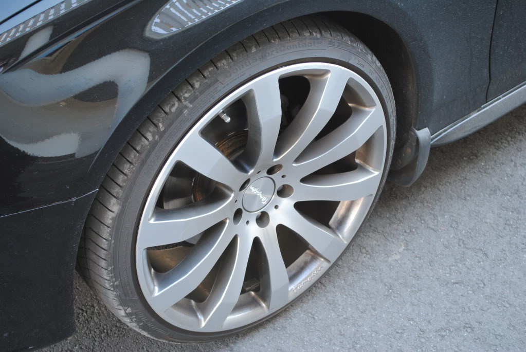

I tillegg til voks fikk alle vinduer forsegling, endestuss ble pusset og dekkene fikk Pneu.

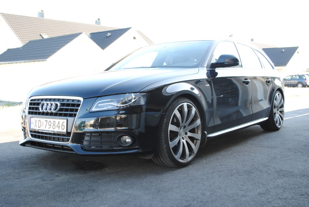

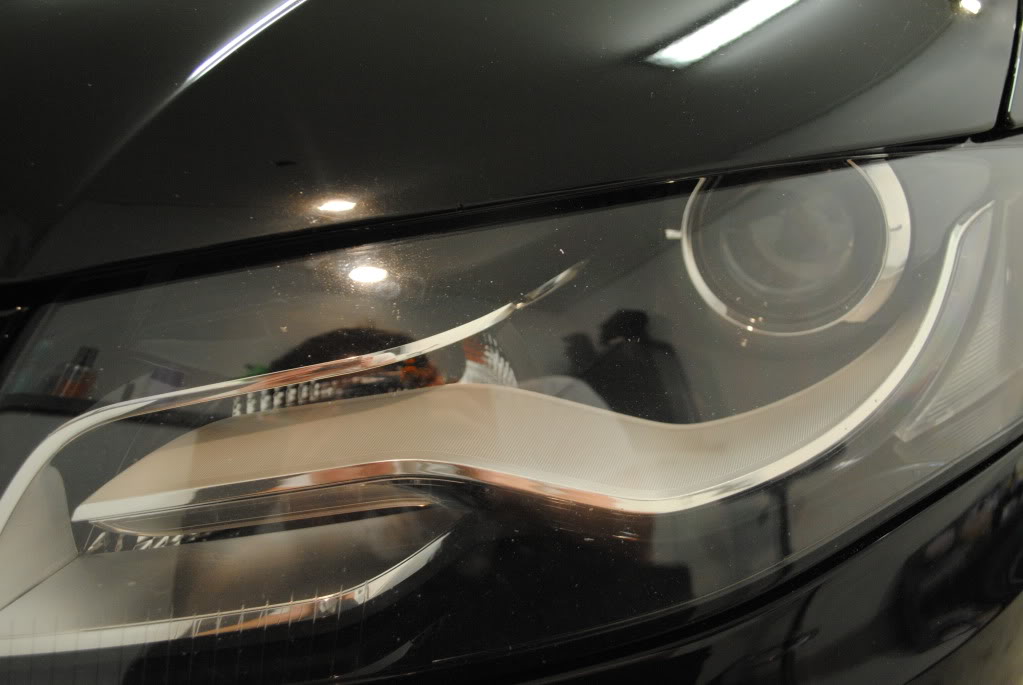

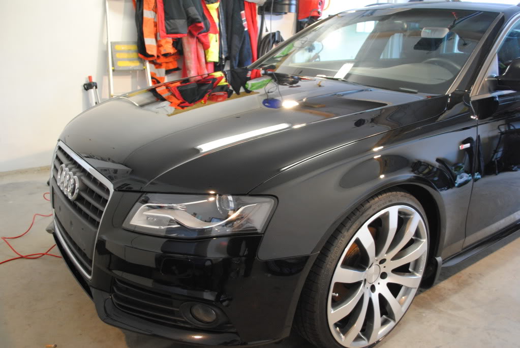

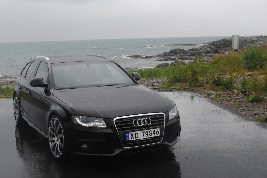

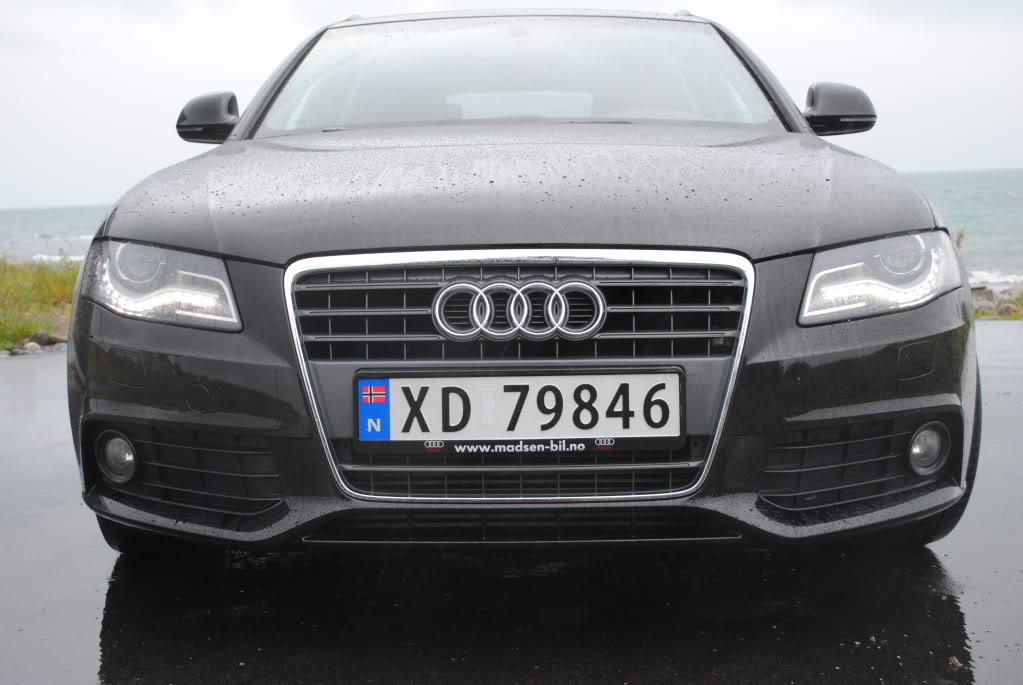

Resultat:
I mot alle odds måtte det selvfølgelig begynne å regne når jeg skulle ut å fotografere endt arbeid.
Tusen takk for titten, og håper dere likte arbeidet på en fin bil :

Mikroripene tror jeg kommer av pads.. Dette er svært tynne og små riper som ikke vises uten man vet aat man skal se etter den!
Holos forsvant etter s17 og s30. Måtte bruke to steg etter s03.

Resultatet så bra ut, men synd med swirls...
Prøvde du å la panelet kjøle seg ned etter s30 før du buffet? Har lest her inne at det skal være effektivt for å unngå mikroswirls.
Evt kjøre s40 isteden...

Prøvde du å kjøre S30+ på orange med roterende, istedet for DA?
Dette prøvde jeg ikke nei. Til å fjerne mikroriper du tenker på? Gull om dette fungerer i såfall.. Har notert meg samtlige komboer som har blitt nevnt her.. :)
Må prøve finpolish på roterende også, har hatt suksess med det flere ganger selv. :)
Uansett, cred for dette, så ut som en krevende lakk å jobbe med. Var mikroripene etter avbuffing av polish? Buffet du med mye trykk? Synd med regn når man skal ta ferdigbilder etter en lang og krevende jobb da..
