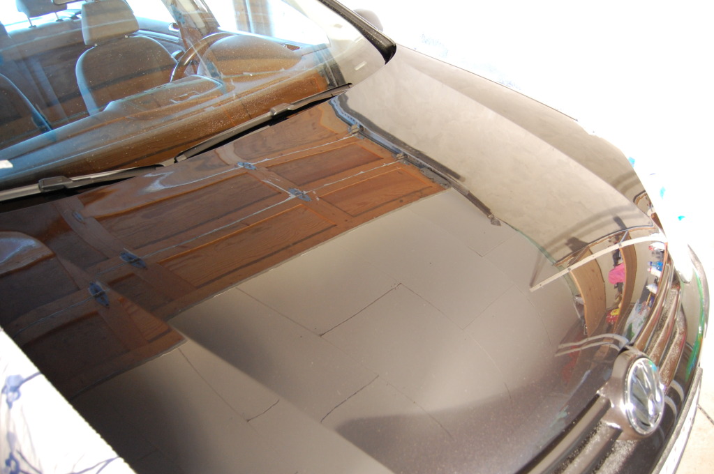

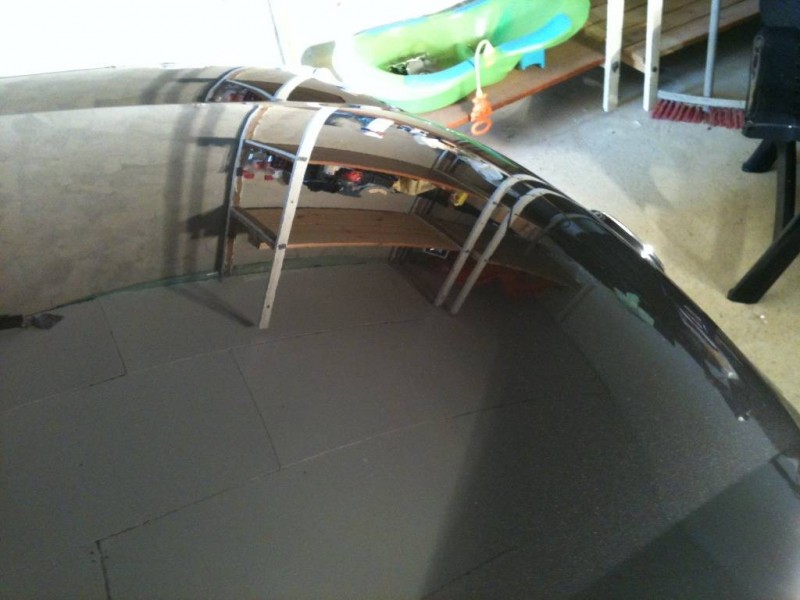

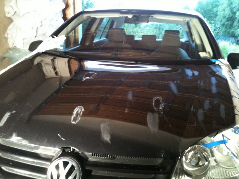

Da har jeg våtslipt.polert med DA maskin og vokset bil (panser) for aller første gang :D

Av produkter har jeg brukt Scholl s3,s17+ og avsluttet med s40,Brukte Uber orange,grønn og blå pads på Kestrel DAS 6 Pro DA maskin.
Voksen jeg har brukt er Dodo juice blue velvet....Våtslipte forresten med 1500 papir...
Du tok skikkelig wipedown og sjekket grundig med mye lys før du la voks for å være sikker på å få vekk alle slipesporene?
Med mindre du har myk lakk så kan det ta litt tid med å få det vekk med kun DA maskin...
Ja gjorde så godt jeg kunne men ser vel kanskje ikke skikkelig sluttresultatet før sola titter frem,det kan jo bli spennende ? :)

Skeptisk til at 1500 forsvinner med S17 på DA. Jeg bruker som regel å måtte kjøre S3g på gul, 1500++++rpm for å fjerne P2000
Den er jeg også skeptisk til. Tok du wipedown en til flere ganger?
Jeg er generelt skeptisk til å rette opp etter våtslip med DA maskin, men det står jo klart og tydelig i post nr. 5 at han har brukt både S3, S17 og S40 :)
Ser det bra ut etter skikkelig wipedown og inspeksjon under lysrør så er det greit.
