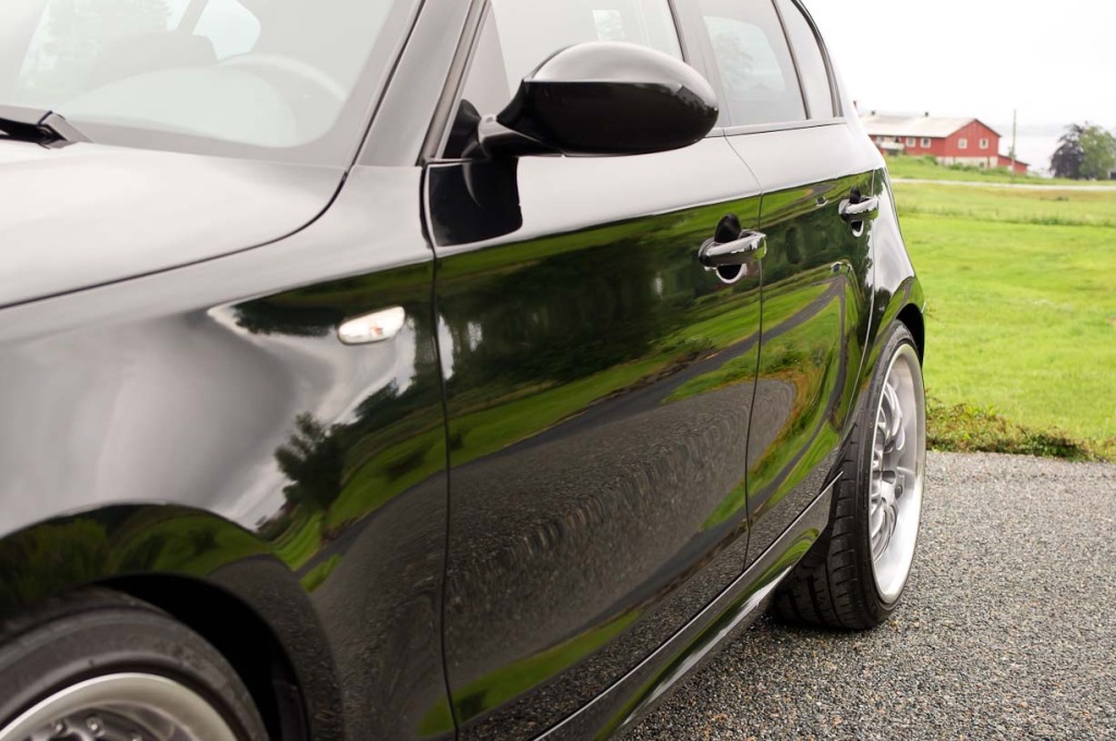

Lyssand
Fikk en forespørsel via bimmers.no om jeg kunne polere denne 1-serien med 120000km på tellerverket. Det kunne jeg sefølgelig gjøre, så vi avtalte tid og sted når jobben skulle utføres.
Dagen kom og overlevering ble utført.

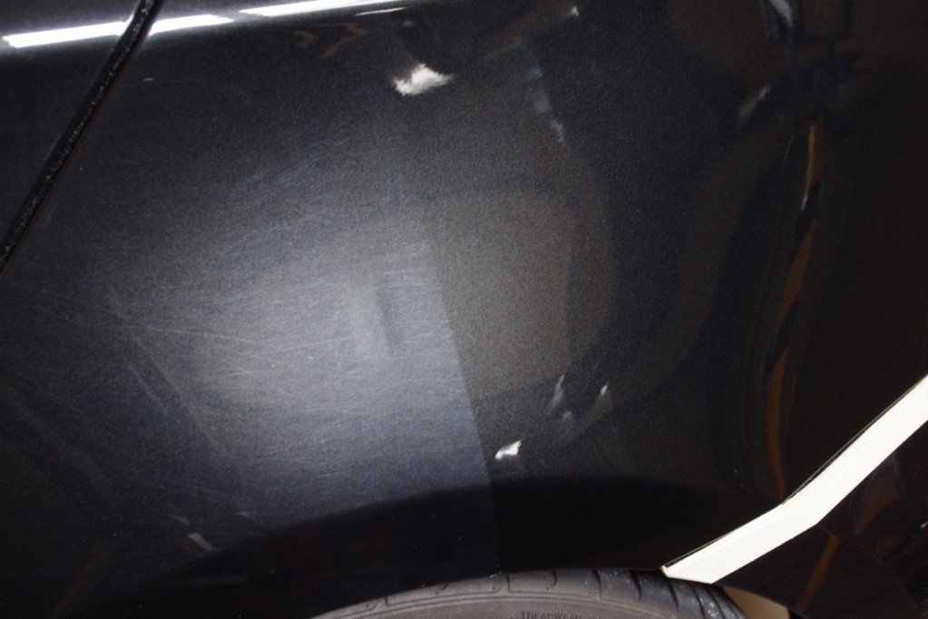

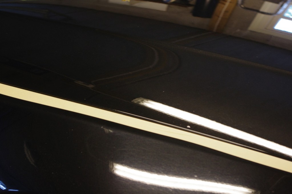

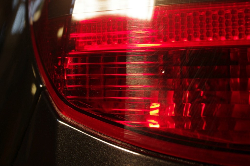

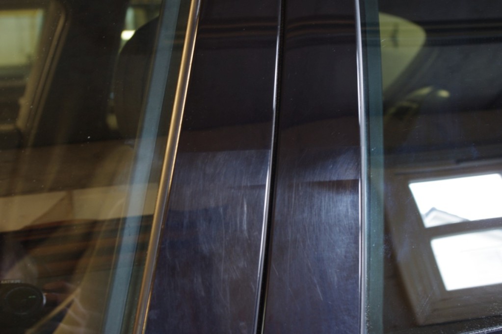

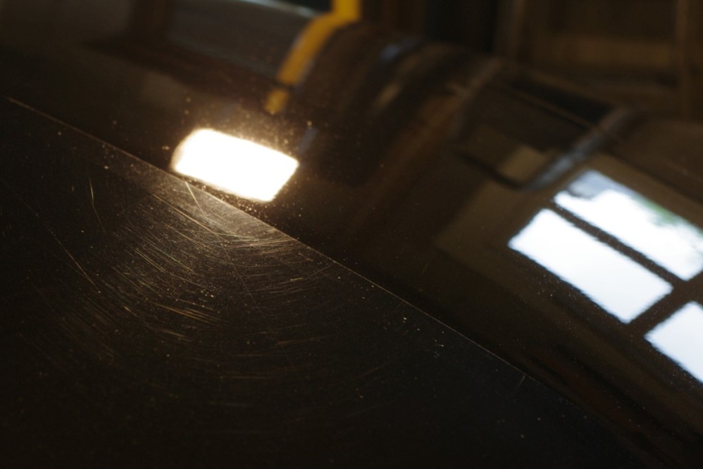

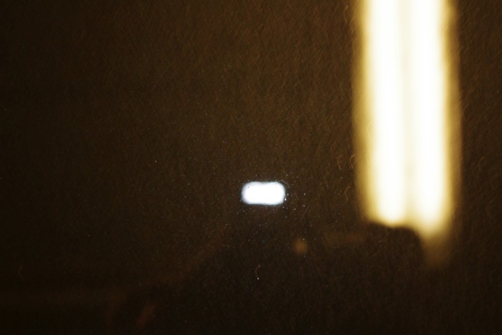

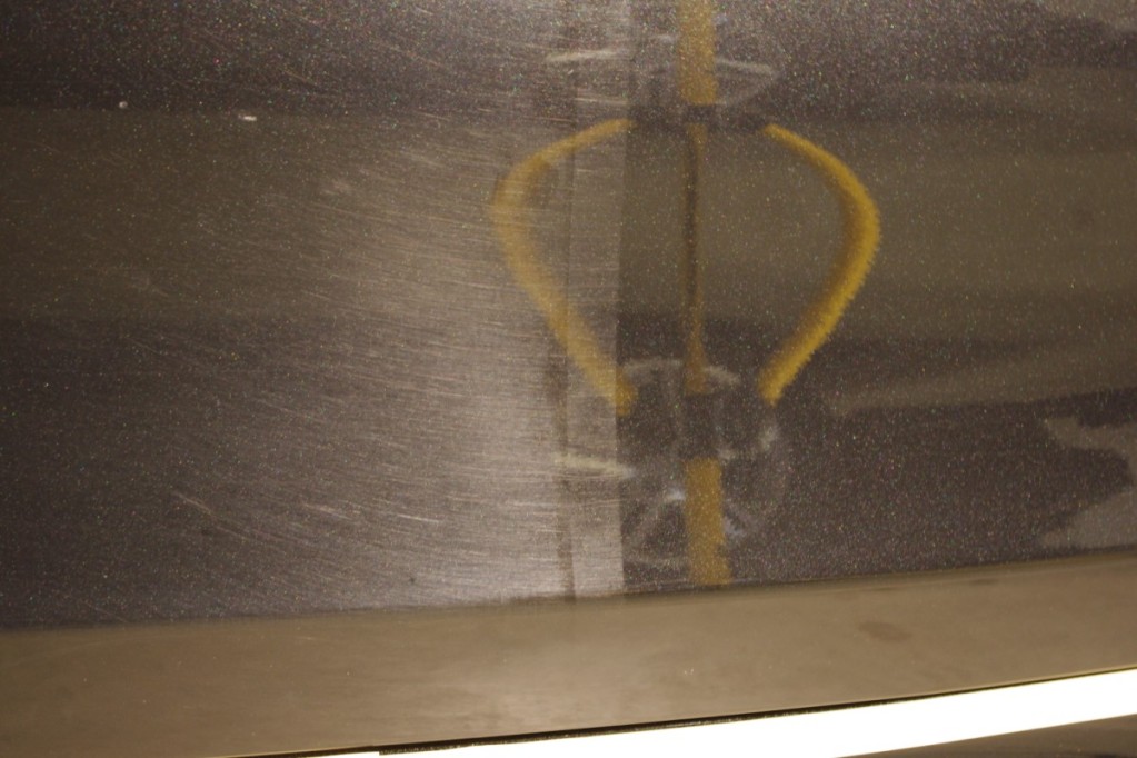

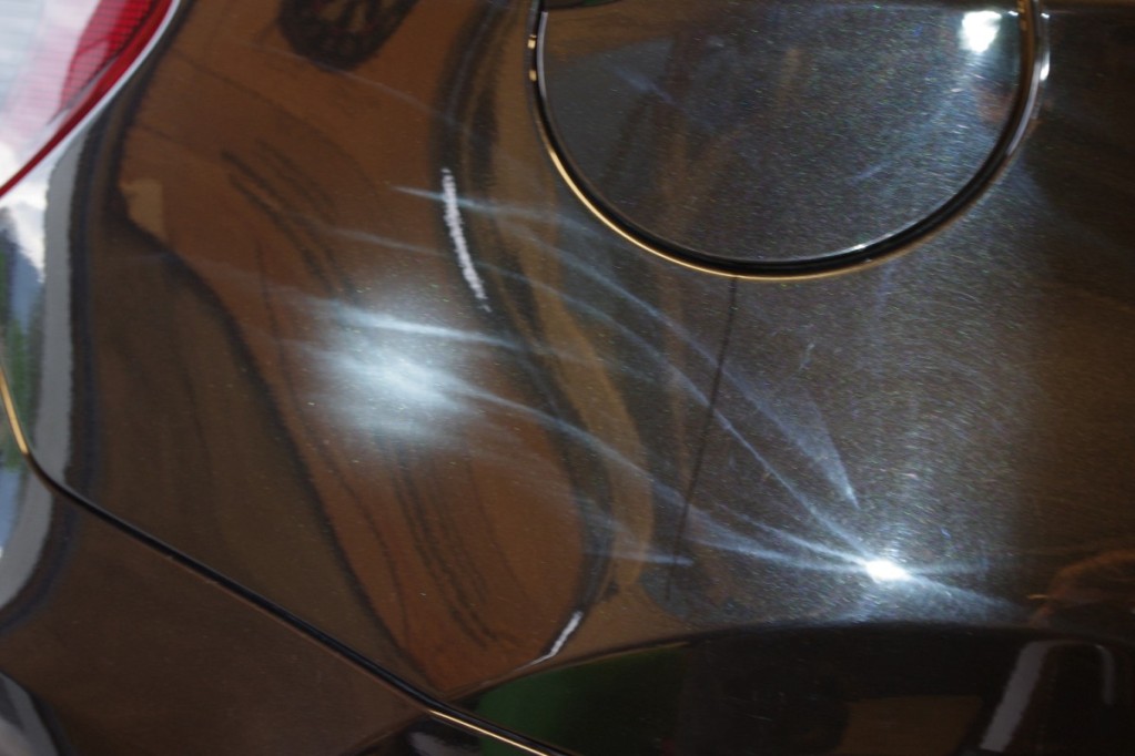

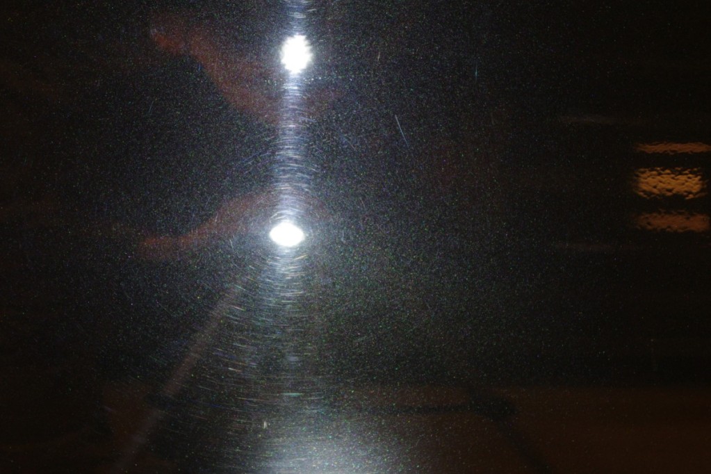

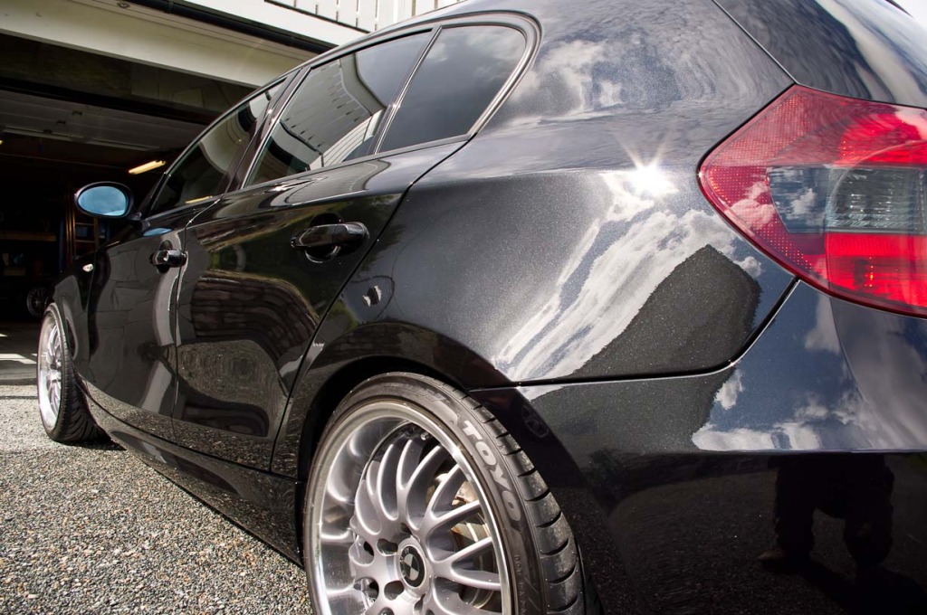

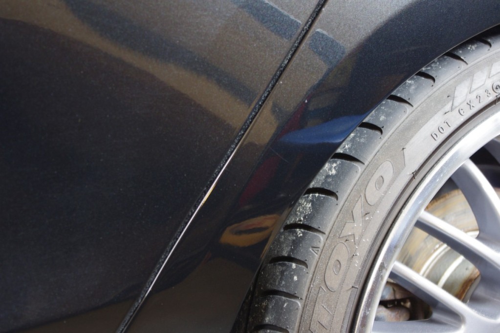

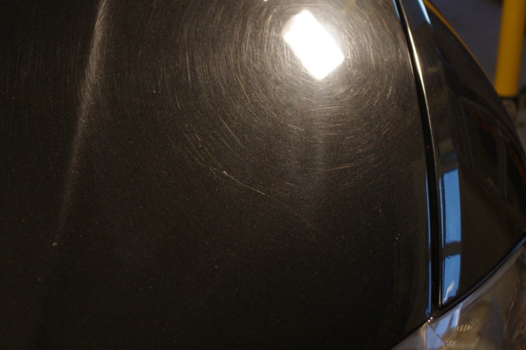

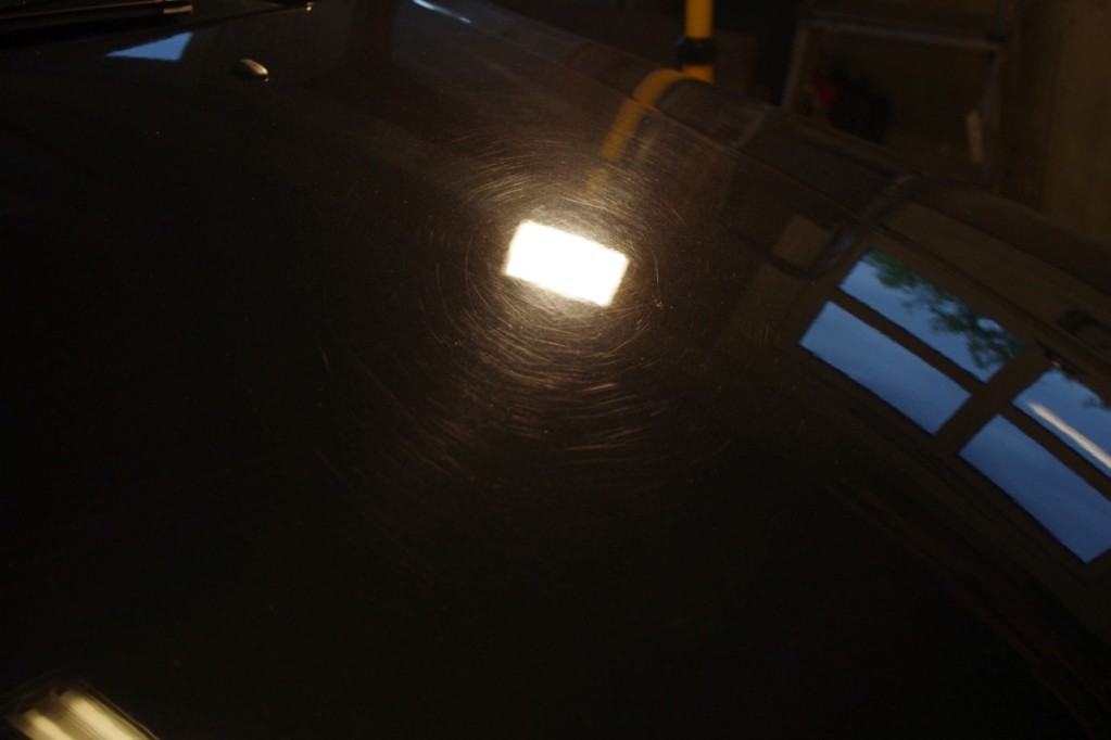

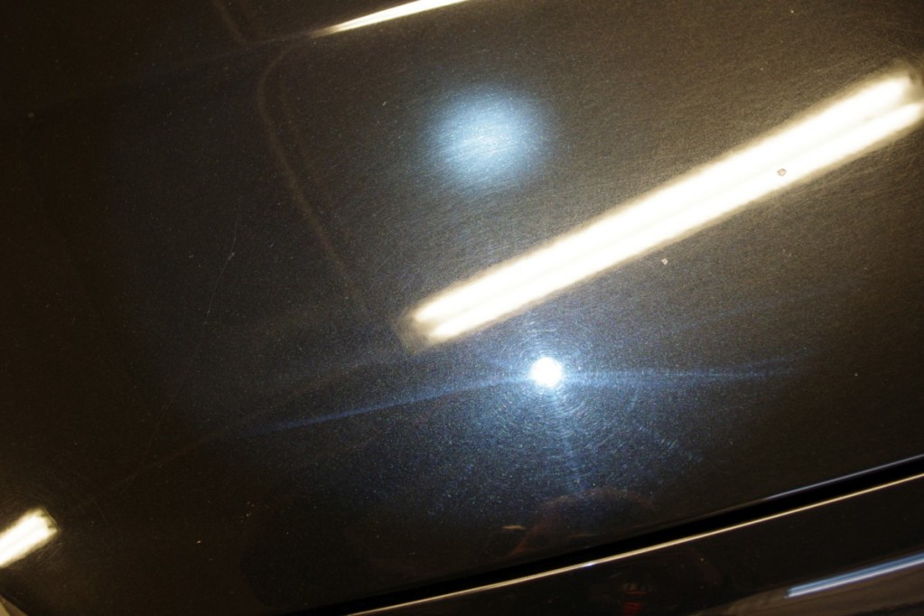

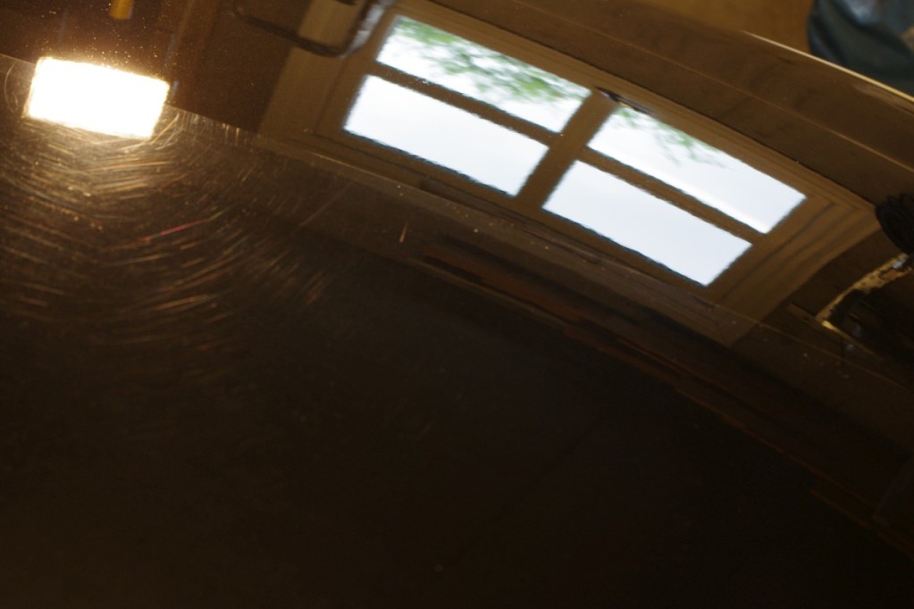

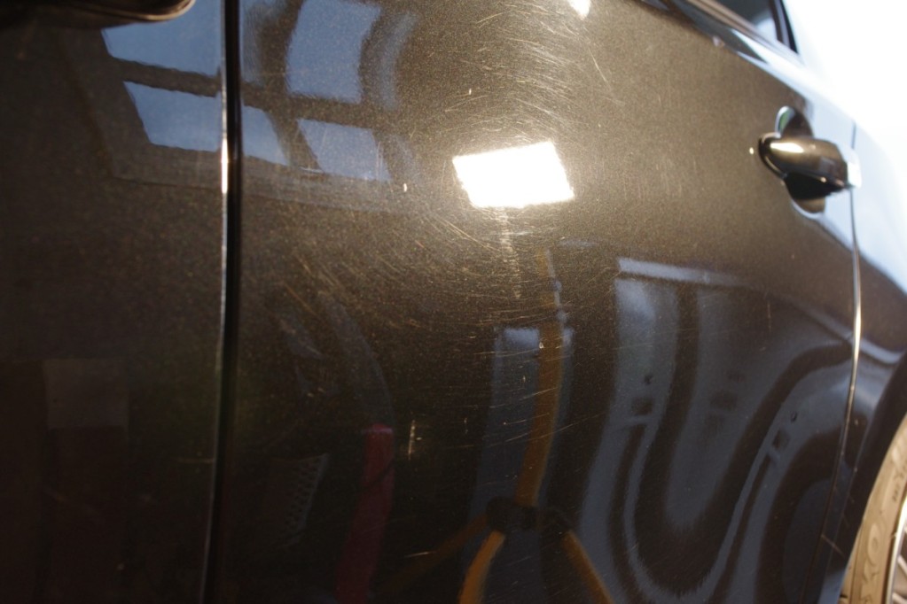

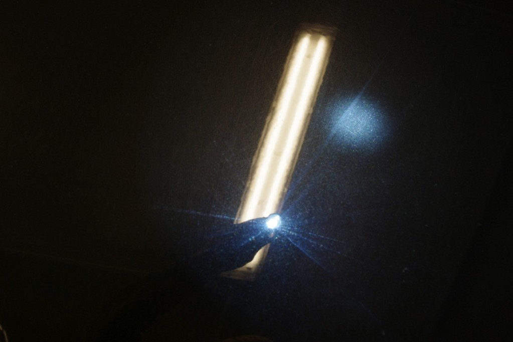

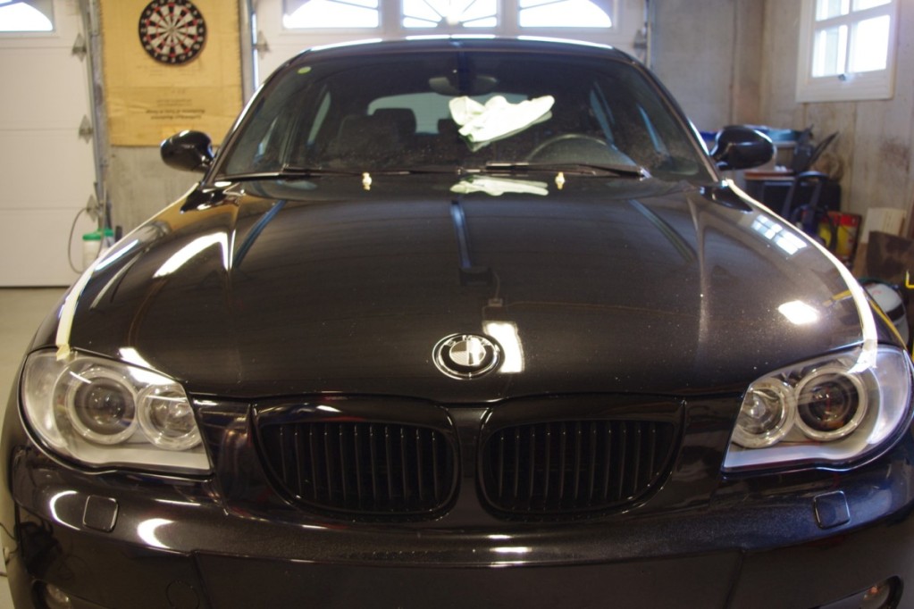

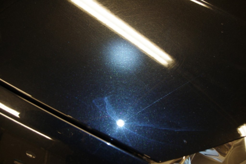

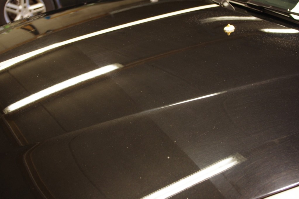

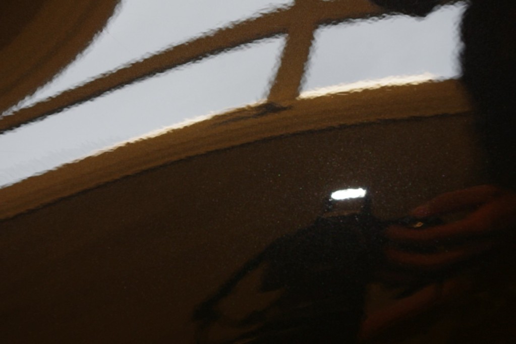

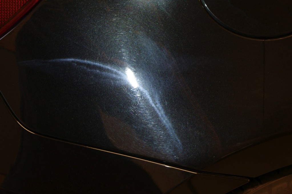

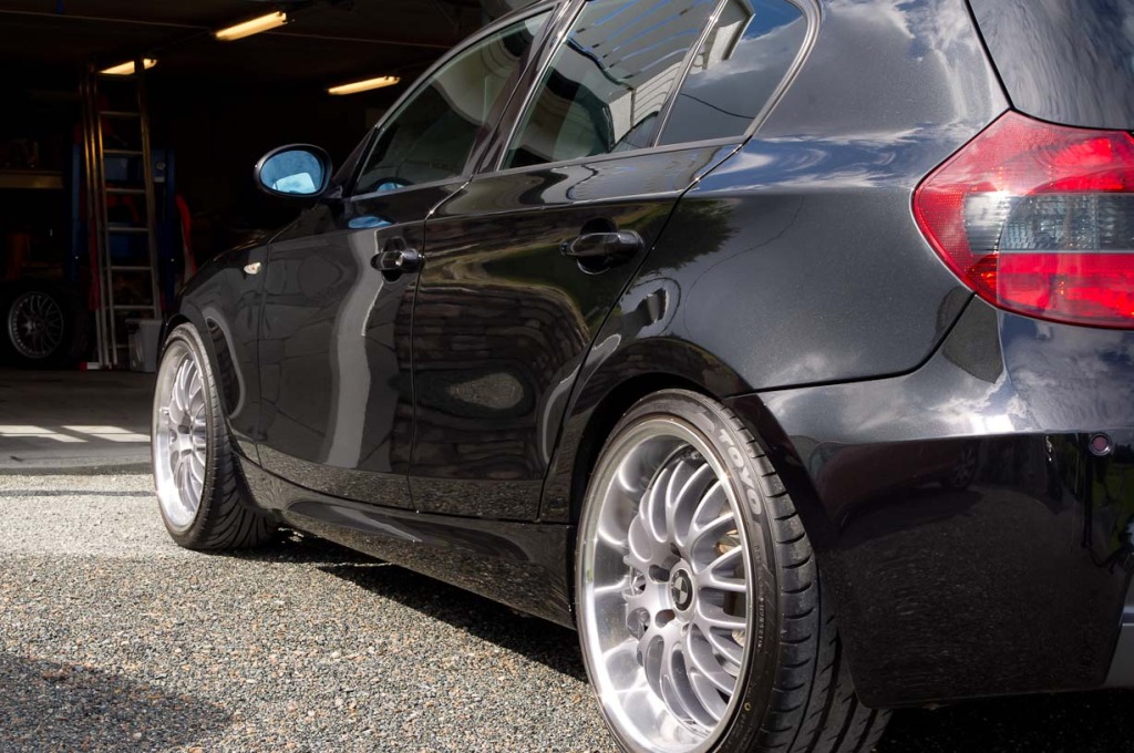

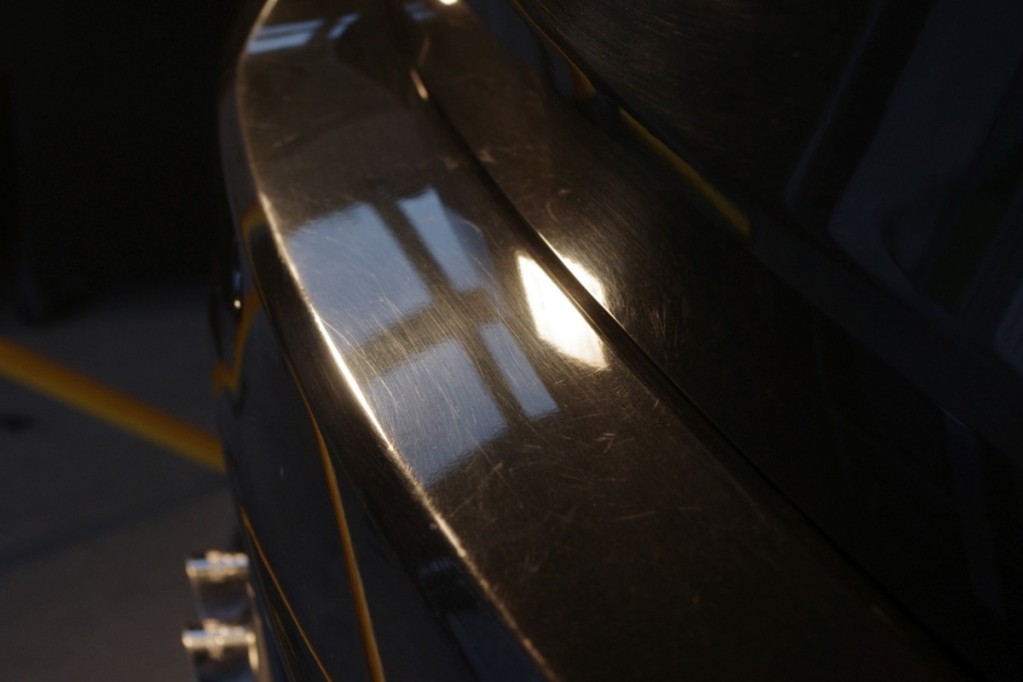

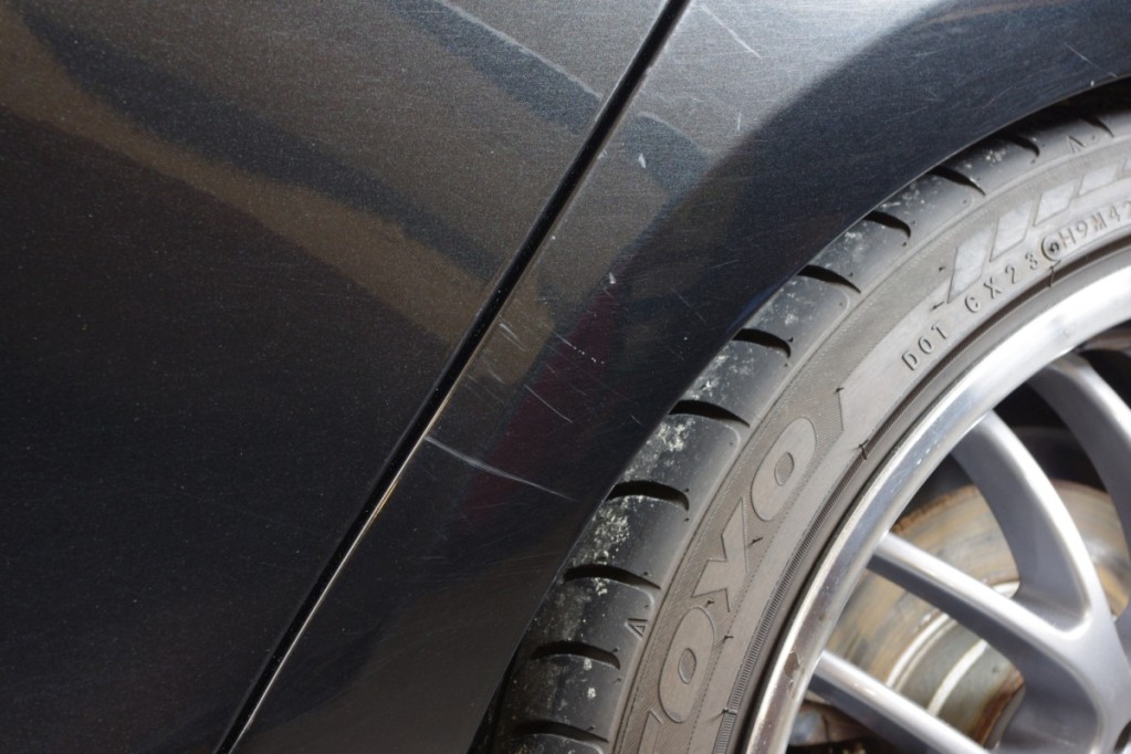

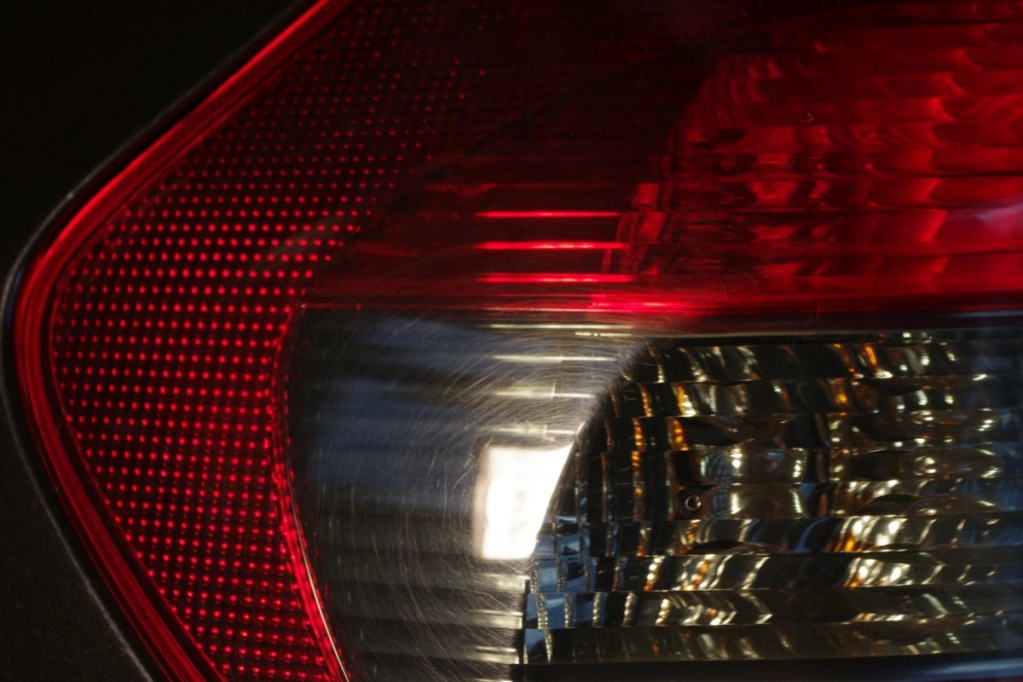

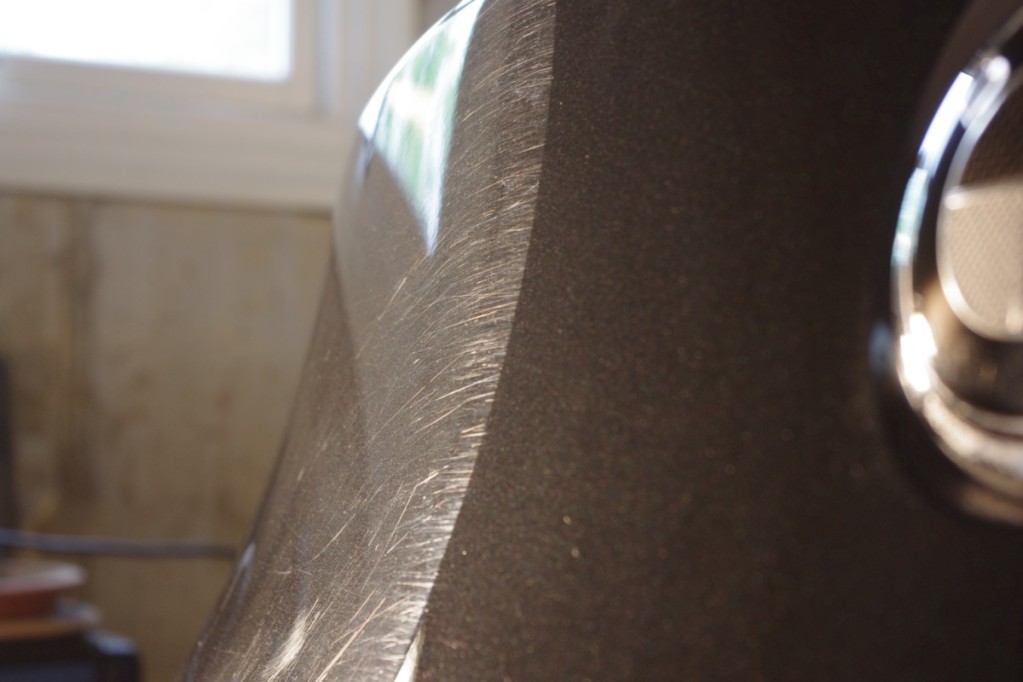

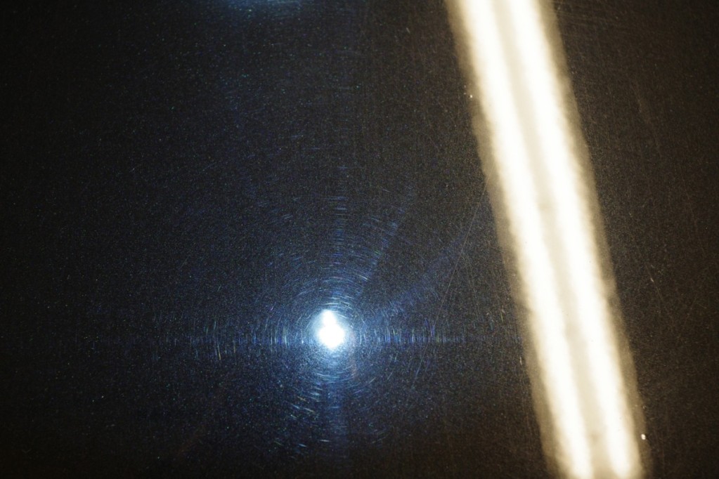

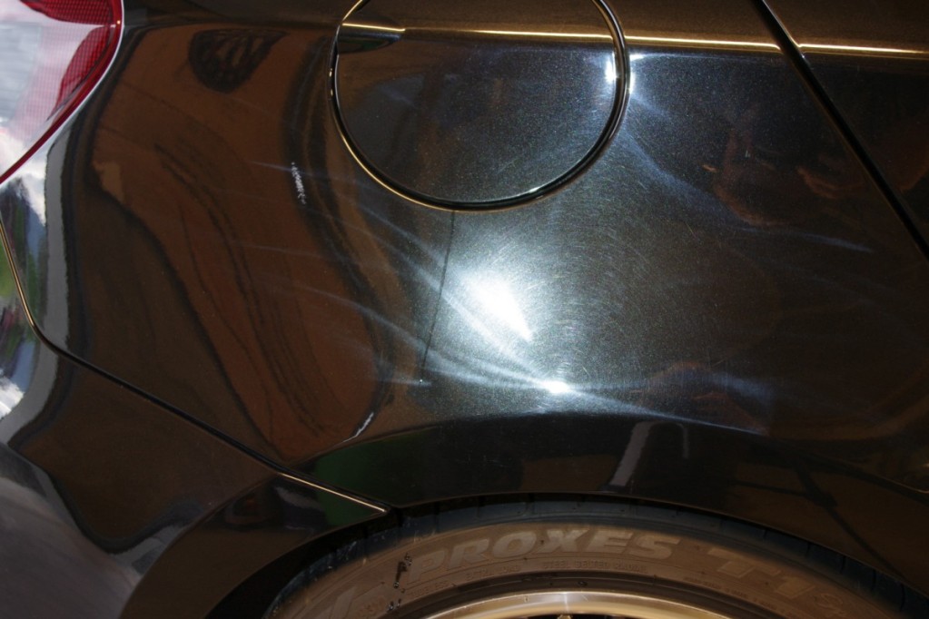

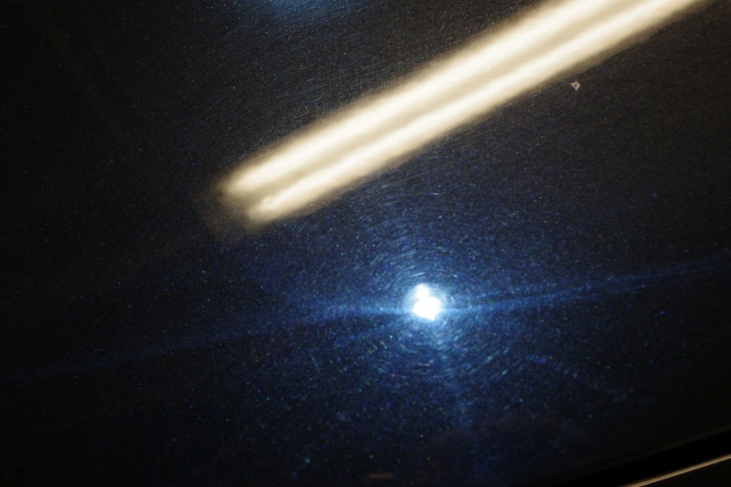

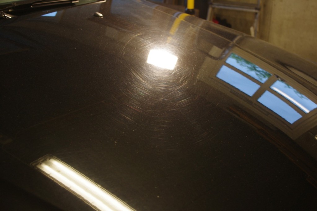

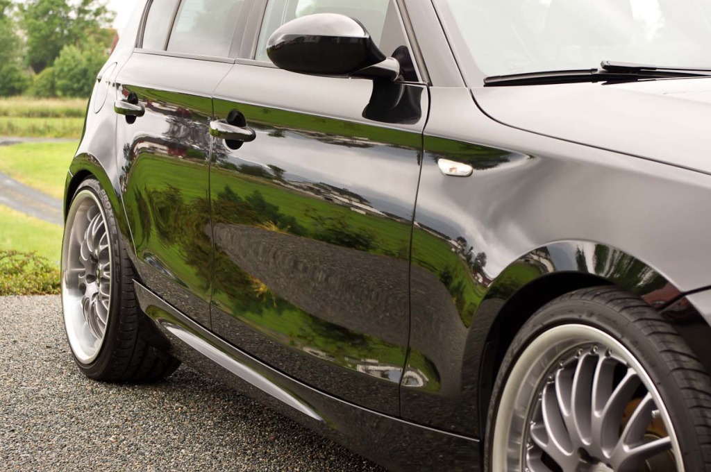

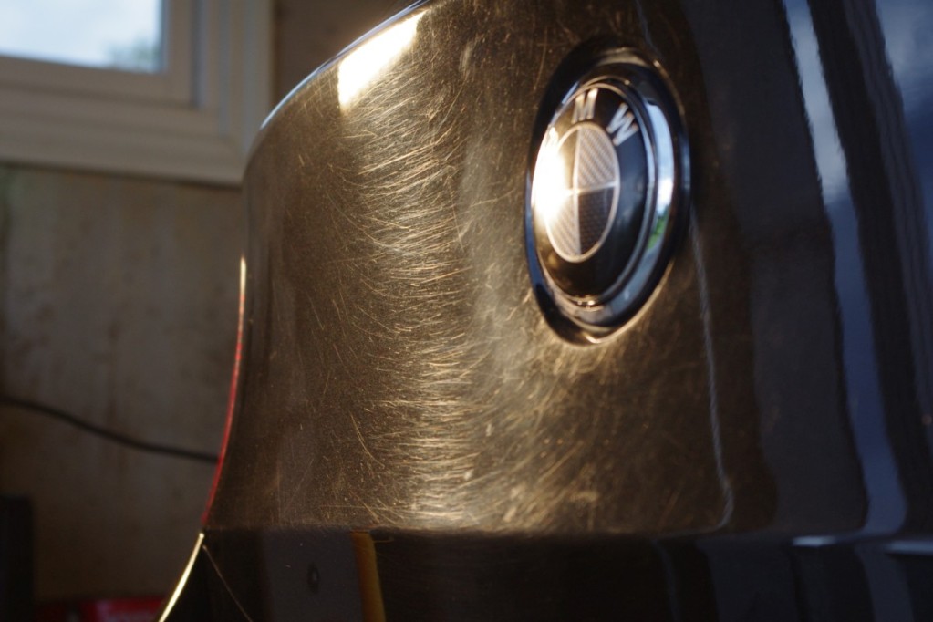

Kjørte bilen inn i garasjen og tok noen bilder av hvordan lakken var. Stikkord her er mye hologrammer, svirls og rds…

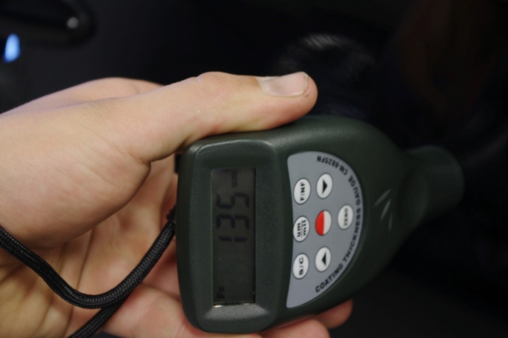

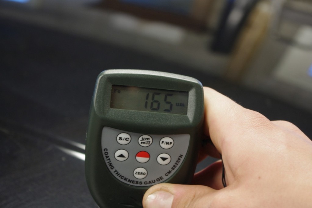

Gikk over alle lakkerte flater med lakkdybdemåler og det viste seg at alle metallpaneler på bilen hadde orginal lakk. Snitt dybden på lakken låg på ca. 145my.
Vet av erfaring at BMW har hard lakk. Så gikk rett på sak med scholl s03g og gul scholl pad sammen med makita roterende poleringsmaskin.
Dette gav tilfredsstillende resultat så jeg fortsatte med denne kombinasjonen på resten av bilen.
Her kjørte jeg på steg 3,5 på maskina med 3 pass og mye press. Avsluttet med et pass med lite press på maskinen og hastighet 2.
Etter at hele bilen var rubbet med s03g, kjørte jeg bilen ut for å fjærne alt av polish rester. Her brukte jeg surfex hd blandet 1:5 ca.

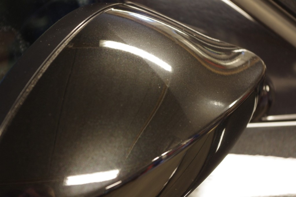

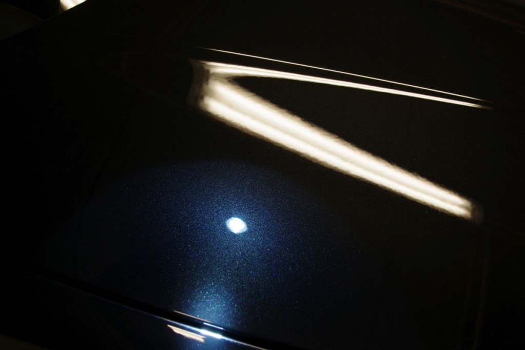

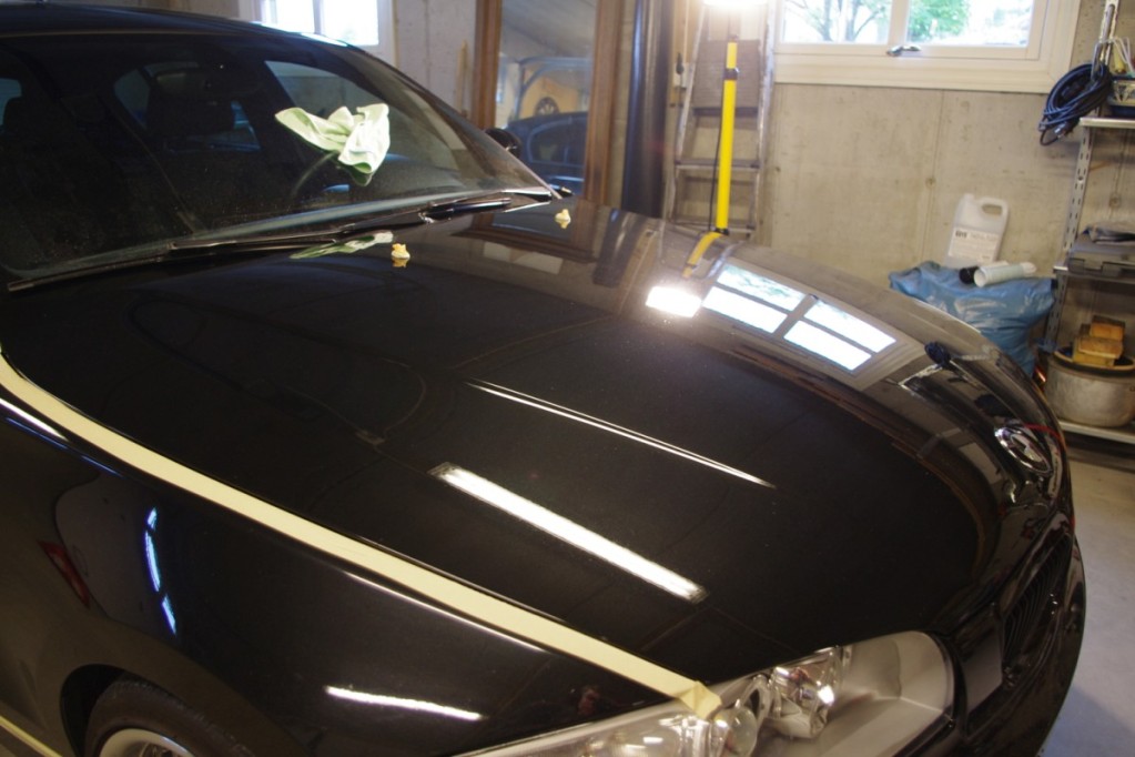

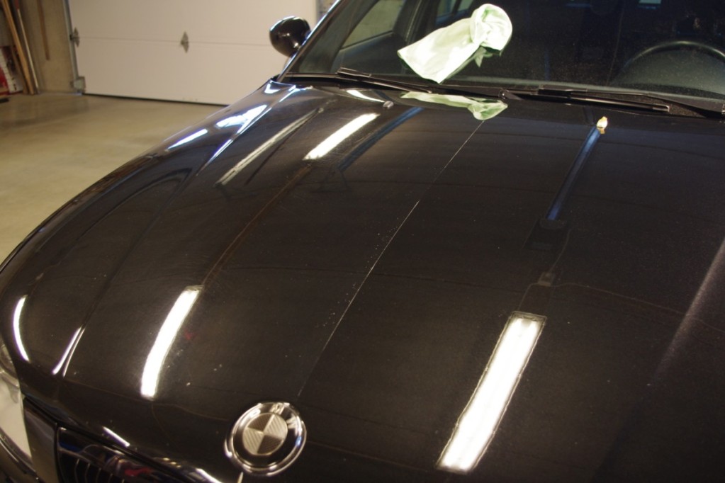

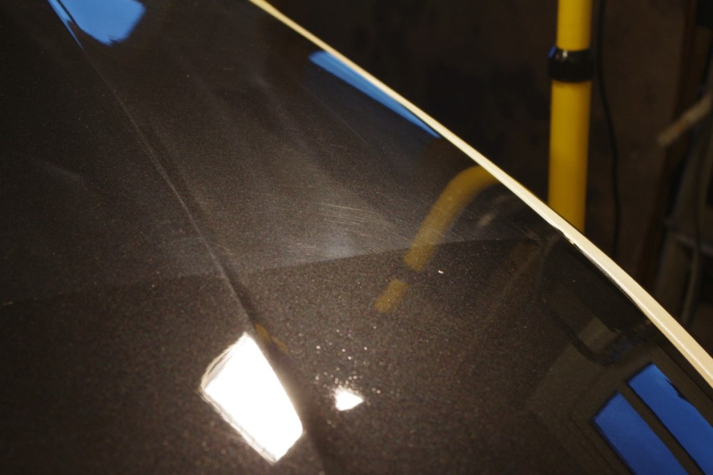

Etter at bilen var tørket fant jeg frem scholl s30 med orange scholl pad og DA maskin. Teipet opp et testområdet på panseret, og kjørte med hastighet 3 med litt press, for så å avslutte på hastighet 2 med lite press.

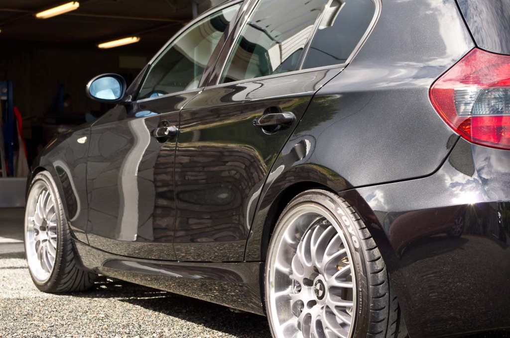

Etter at jeg hadde kjørt over hele bilen med s30, tok jeg wipedown med 3m kontrollspray.
Lakken var nå klar for litt beskyttelse, og jeg la et lag med collinite 845 sammen med sort pad og da-maskin.
Dekk fikk litt Swissvax pneu og eksos ble polert med autosol.

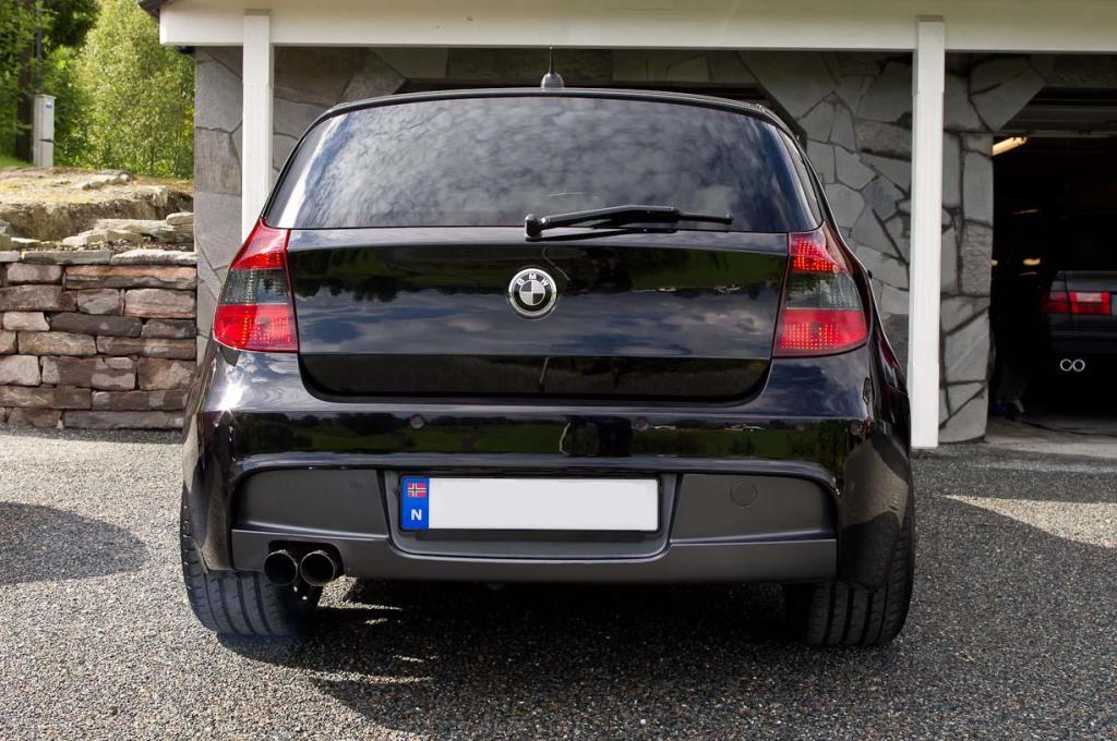

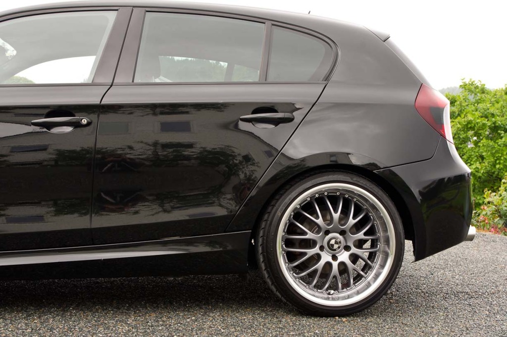

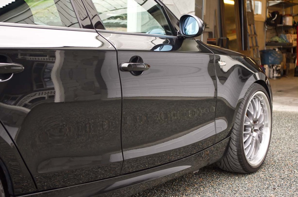

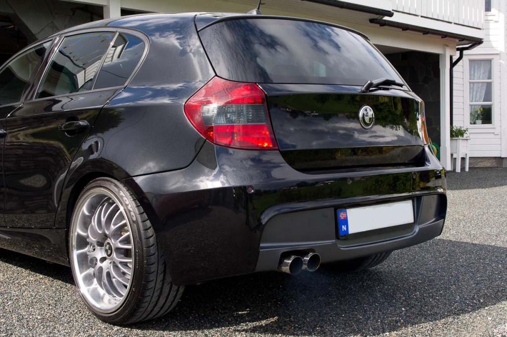

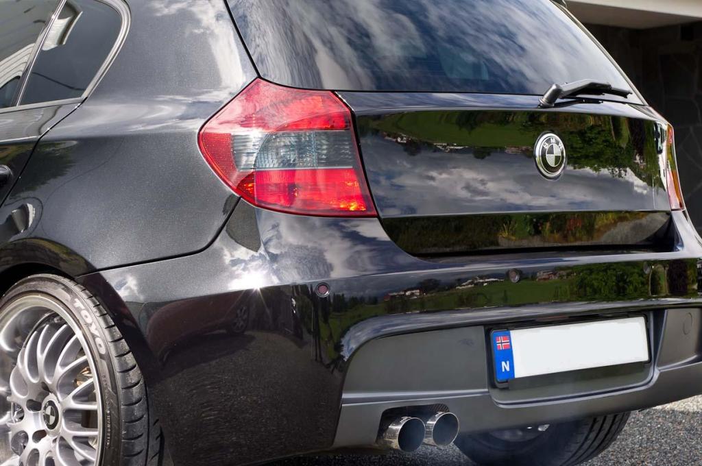

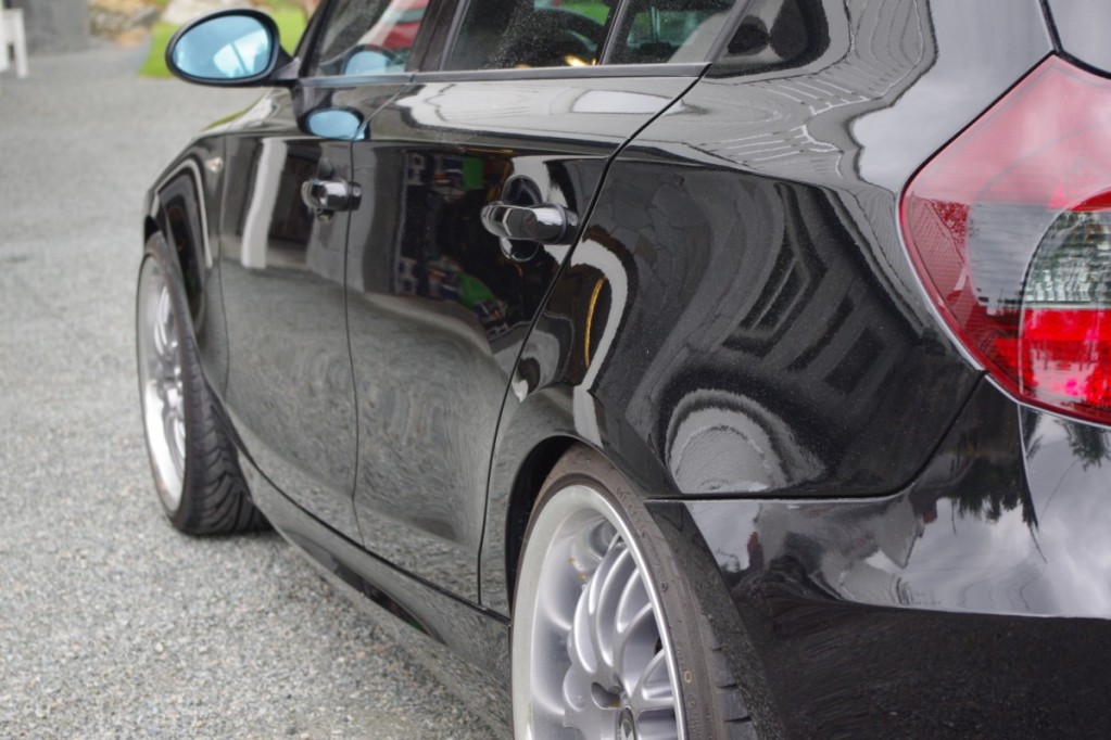

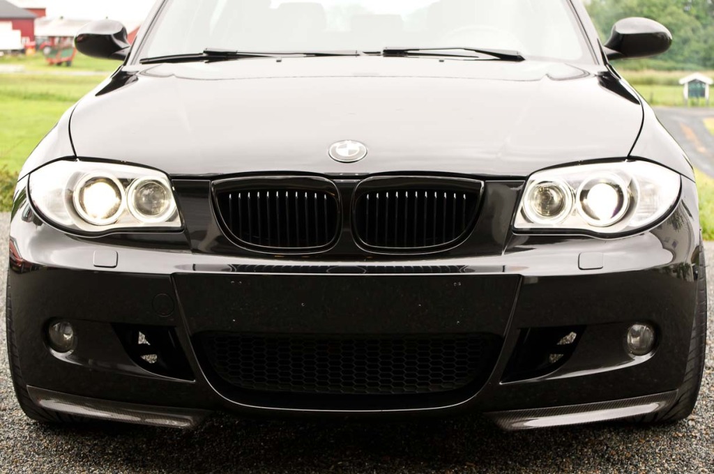

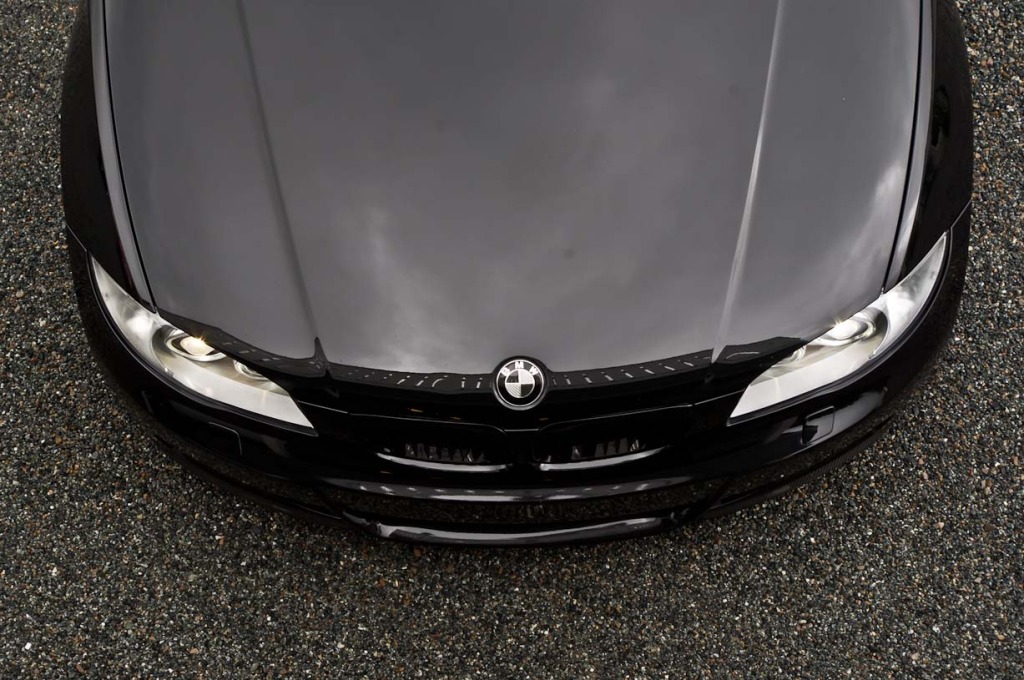

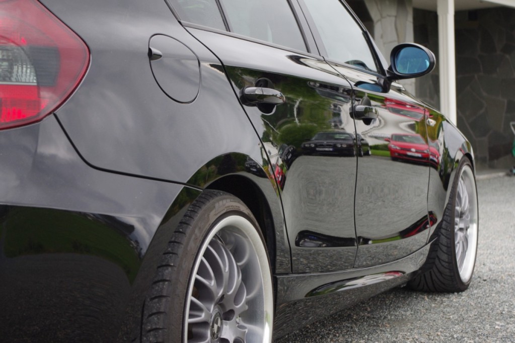

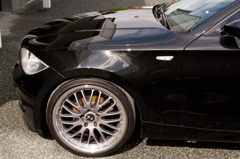

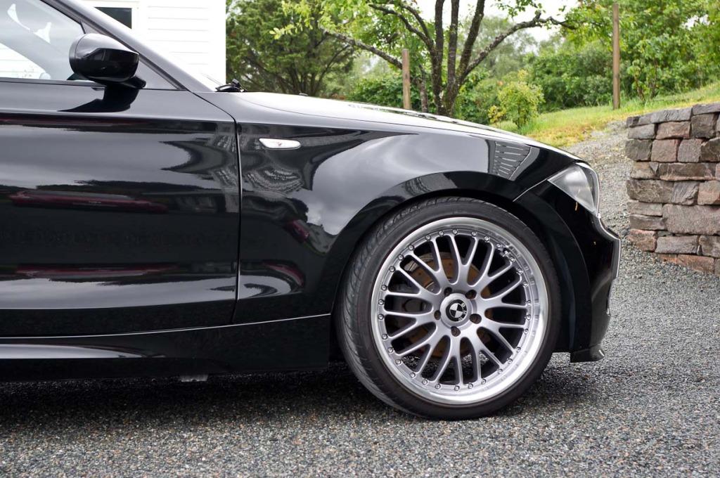

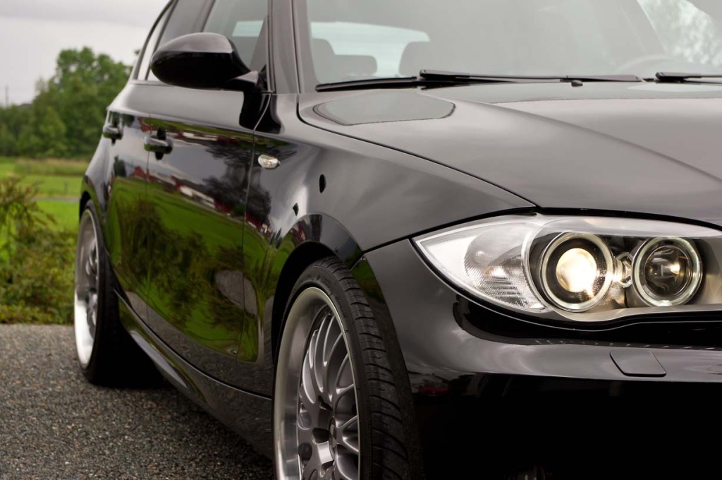

Etter bilder:
Takk for oppmerksomheten.
