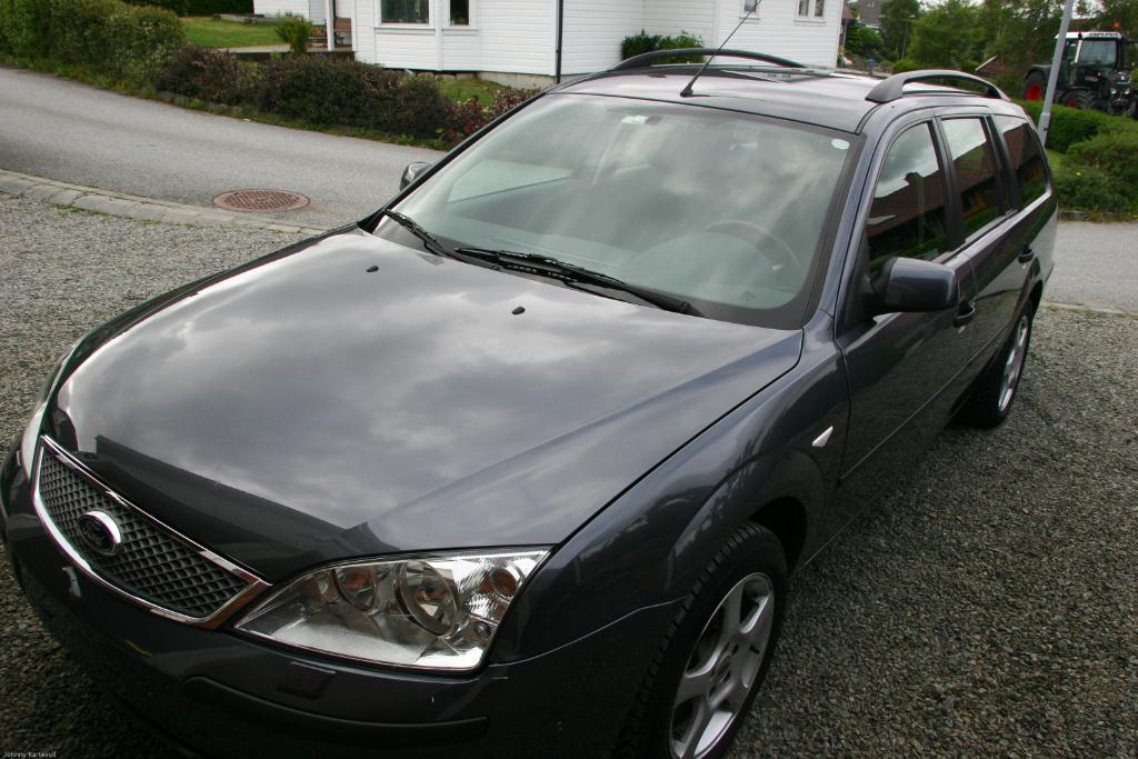

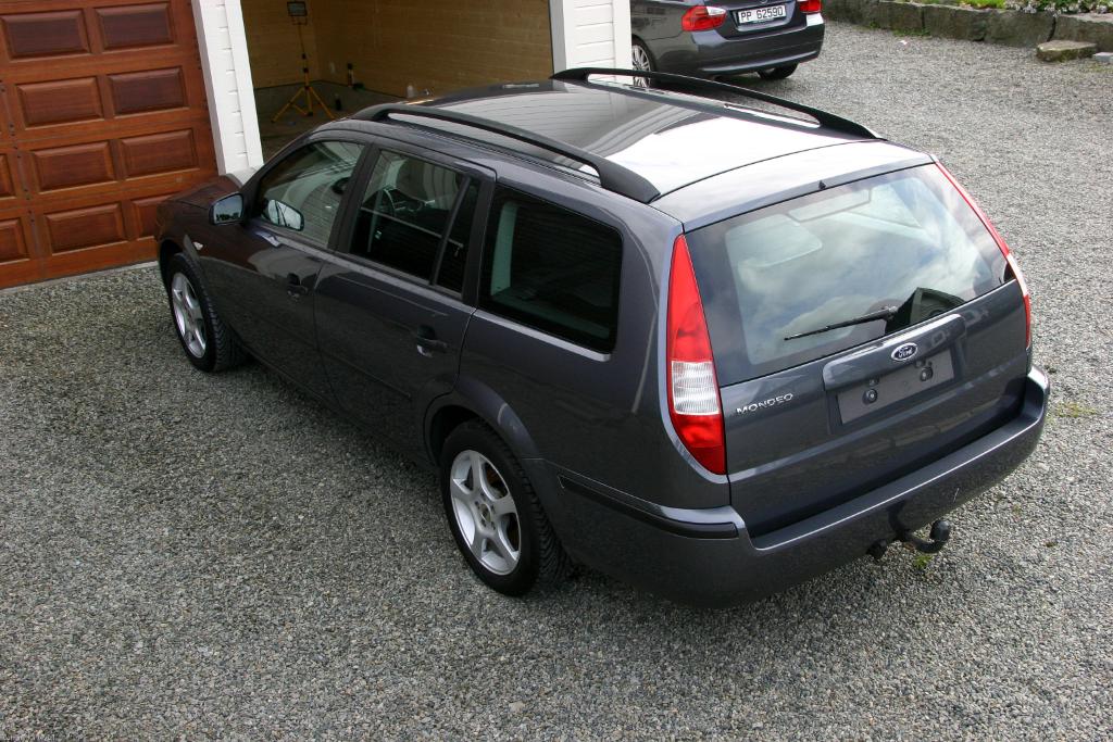

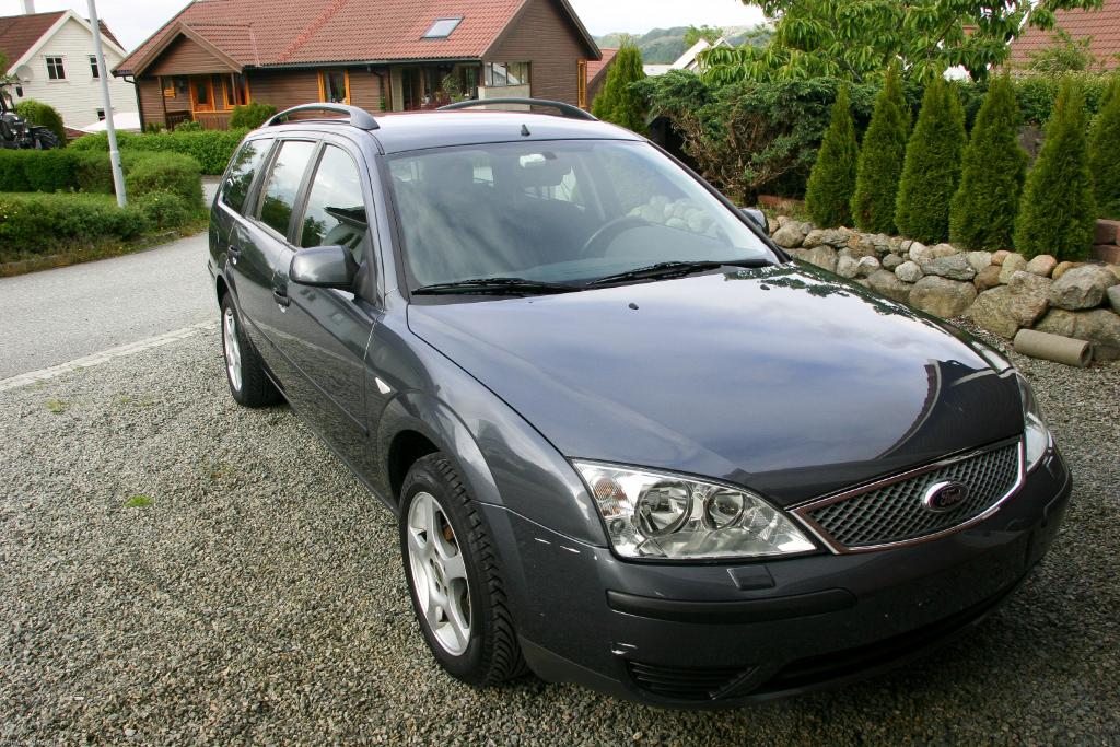

Ford Mondeo ca 2003mod

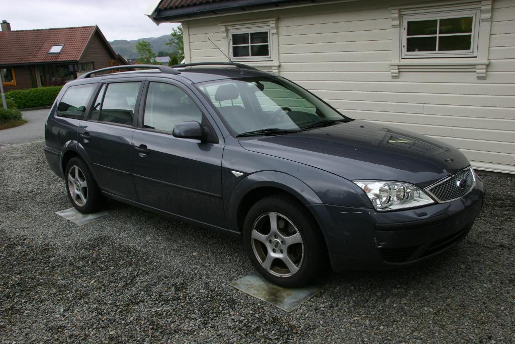

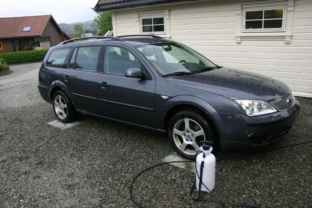

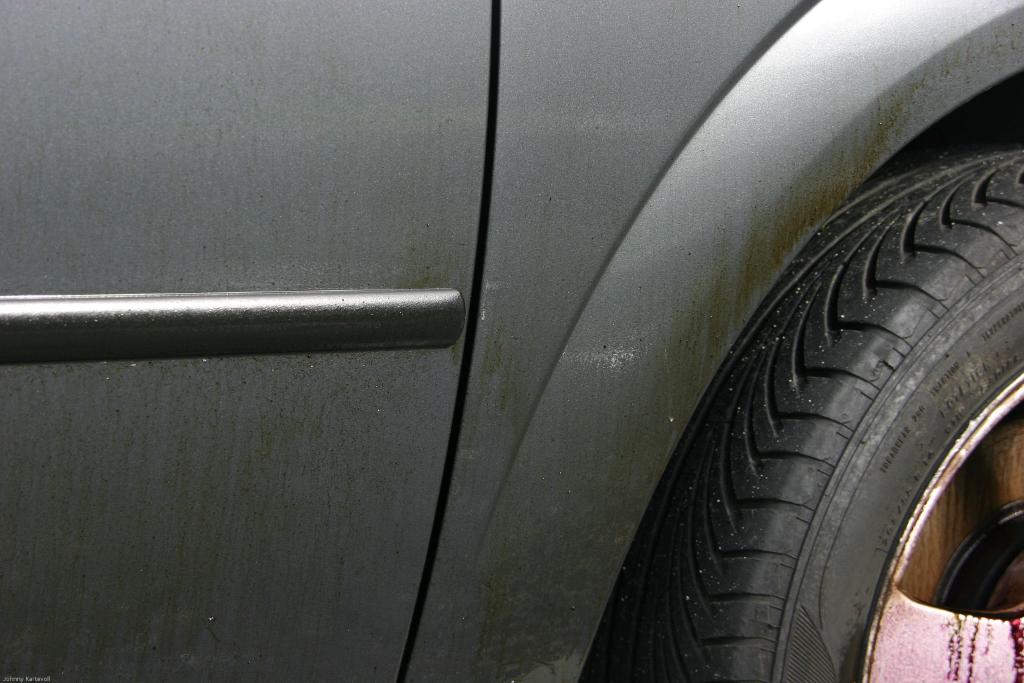

Fikk inn denne mondeoen for en 2 stegs jobb.
Starter som vanlig med noen før bilder.

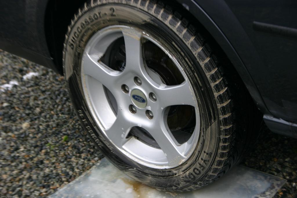

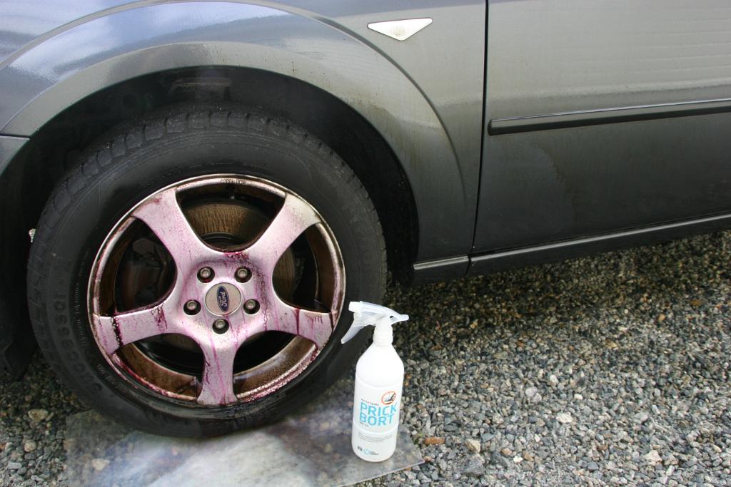

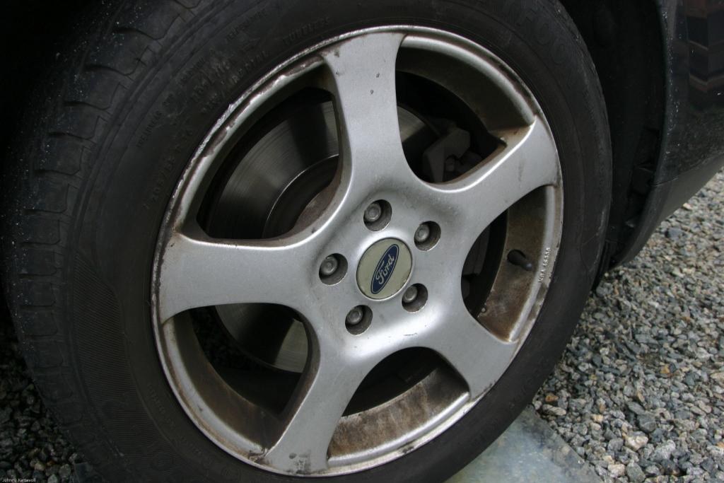

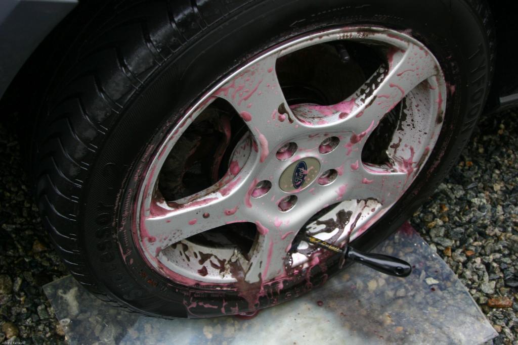

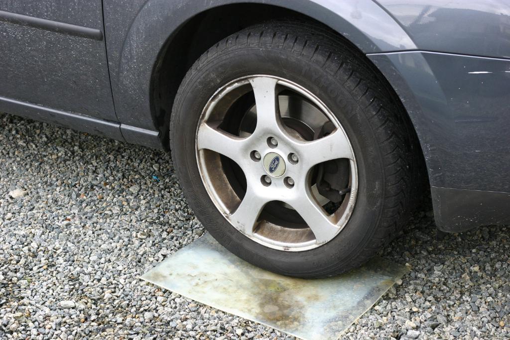

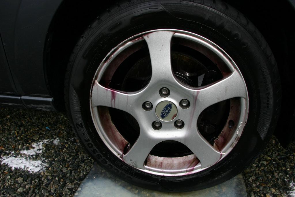

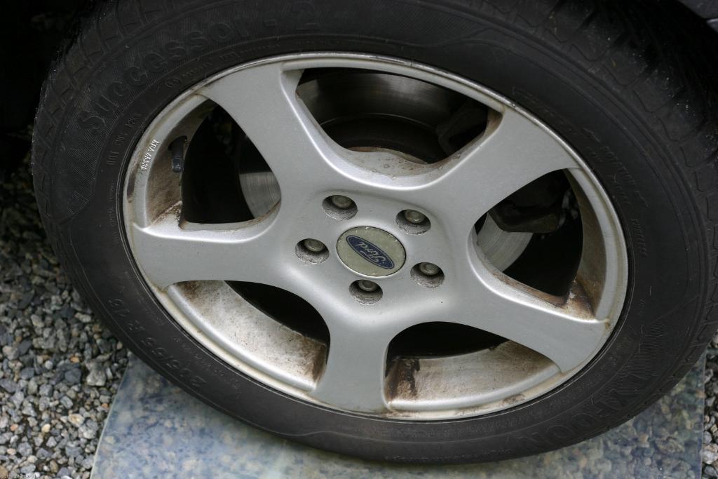

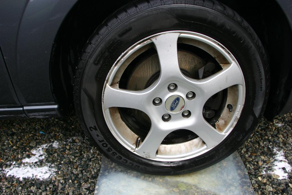

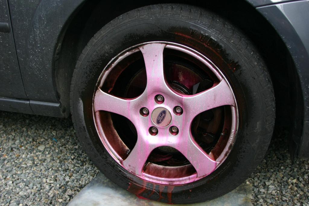

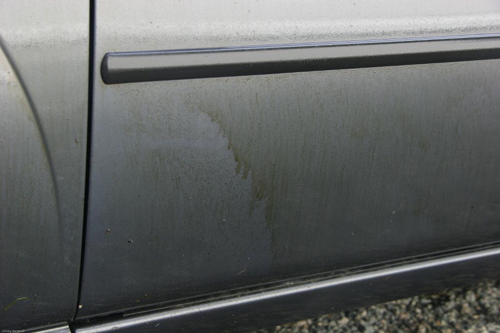

Først ut er P21S på felgene i konsentrert form

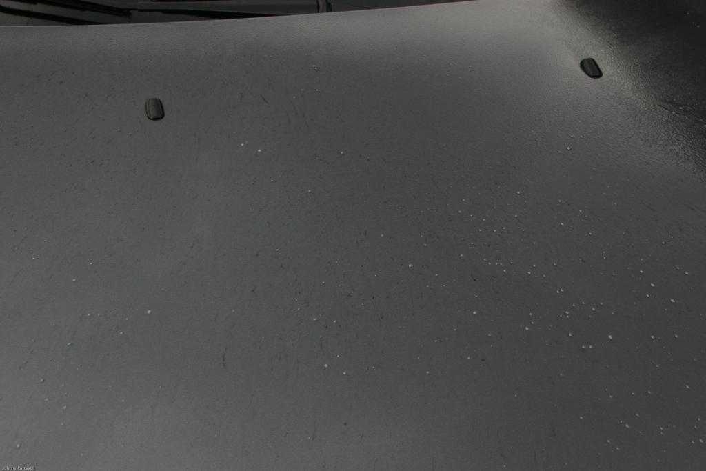

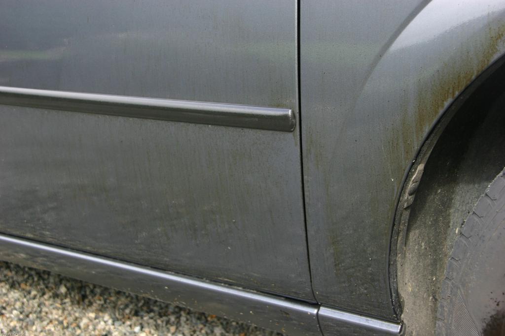

Etter litt virketid legger jeg Prickbort på fra vinduene og ned.
Nok å ta tak i for prickbort.

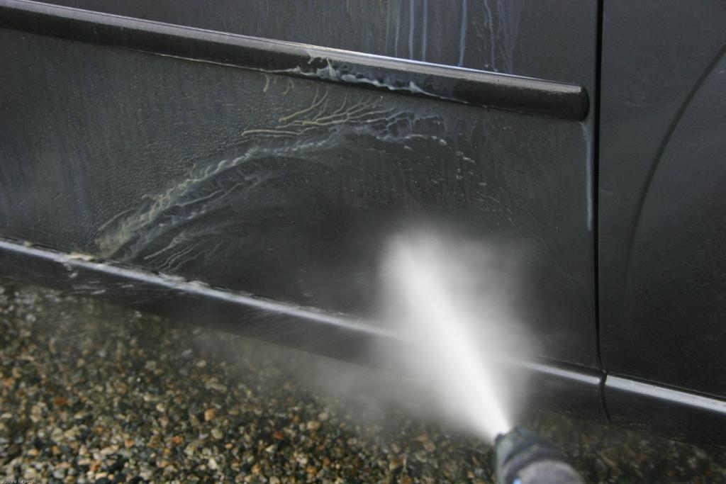

Etter 7-8 min spyler jeg av dette.

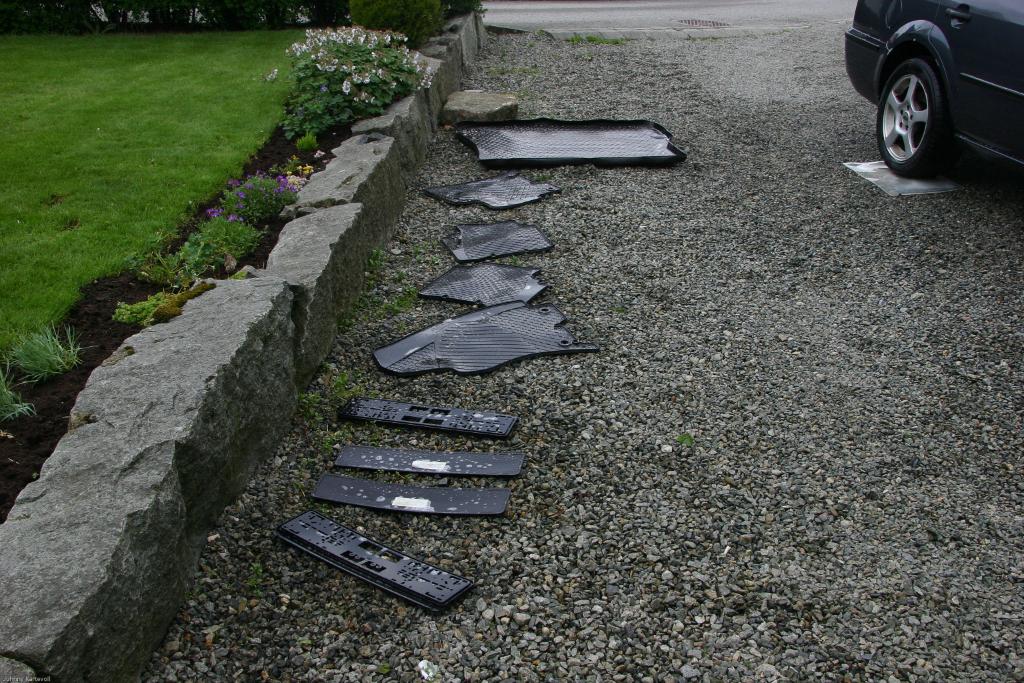

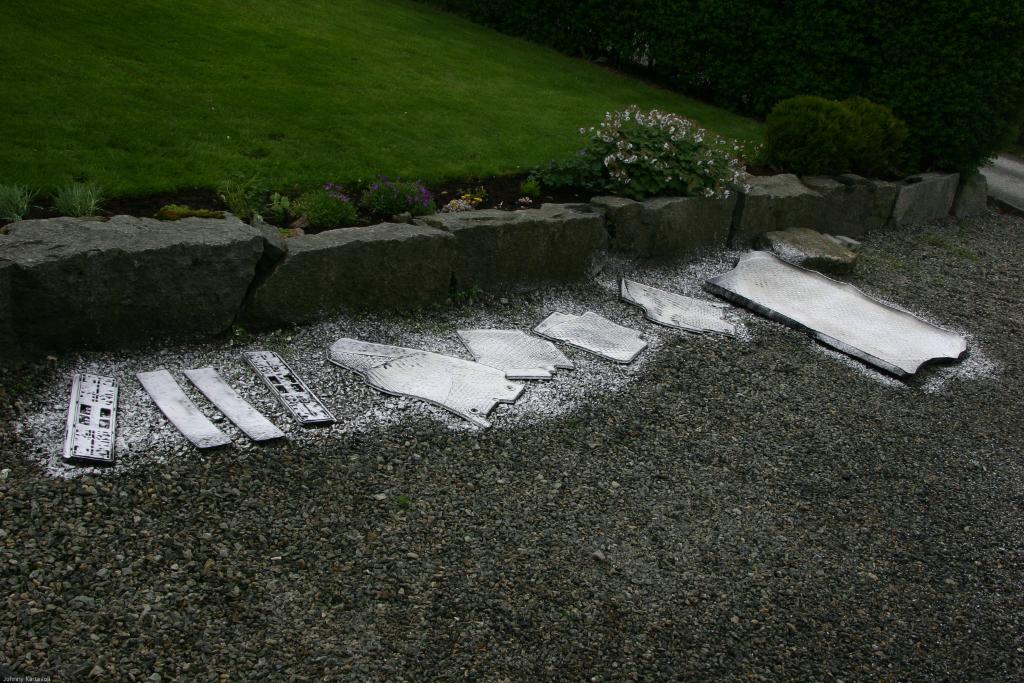

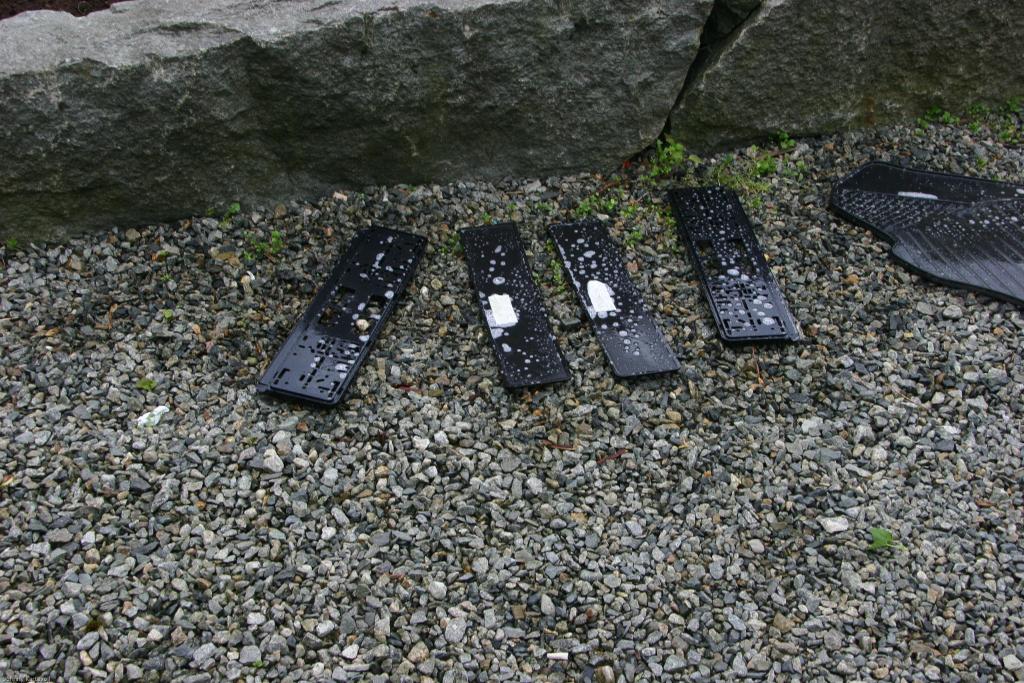

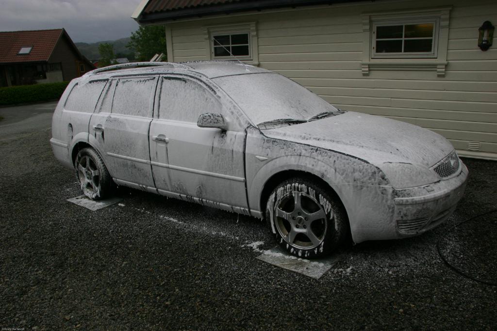

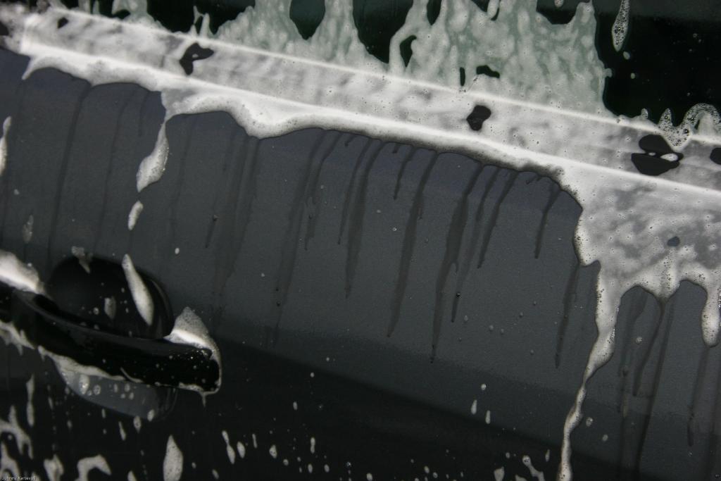

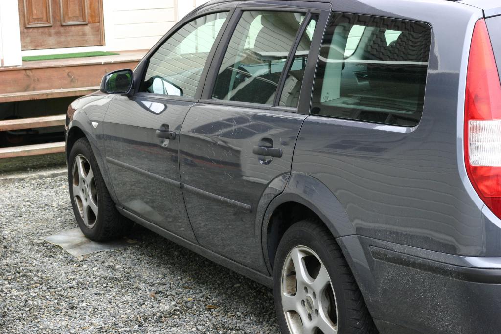

Surfex HD ca 1:5 blir så lagt over hele bilen. Skilter/holdere og matter fikk også Surfex.
Dette ble toppet med et lag Autobrite Magifoam etter ca 5 min.
Tok med meg en sprayflaske med Sufrex og detailkost og sprayet litt ekstra i krinkelkroker og lister for å så jobbe det inn med detailkost.
Etter avspyling og en liten matpause var det klart for et nytt forsøk på felgene.

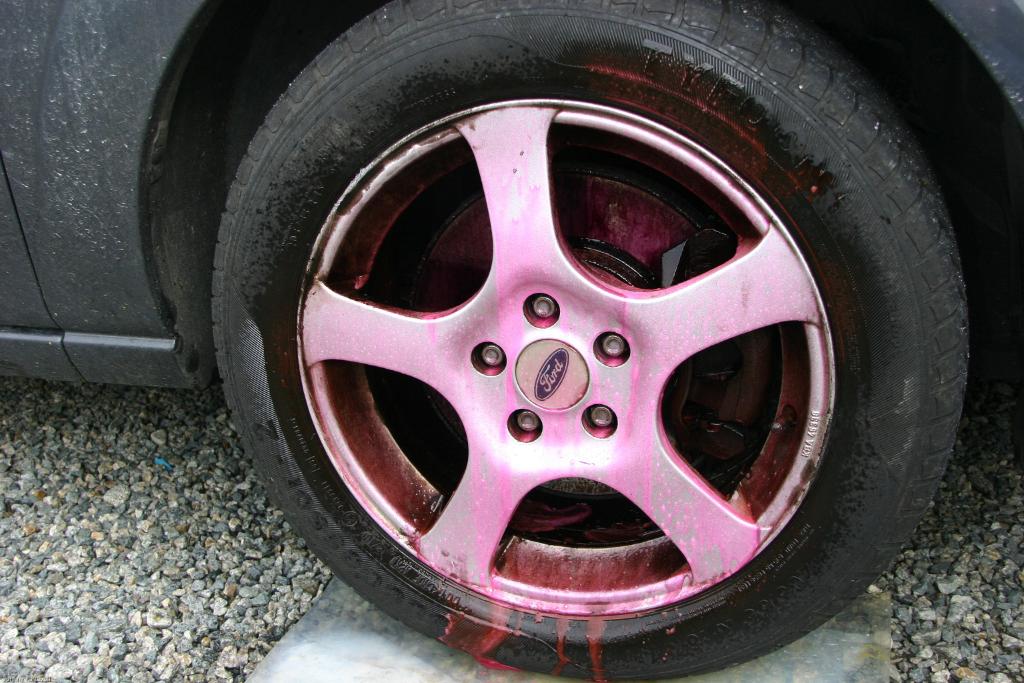

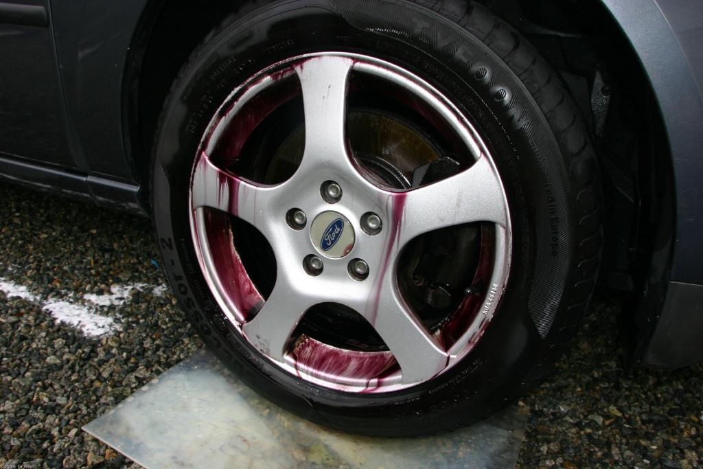

Prøver IronX denne gangen.
Mangler etterbilde etter IronX men de ble bare noe bedre. Fortsatt mye igjen...

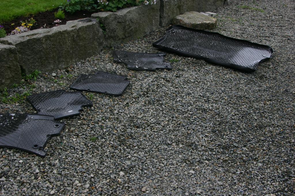

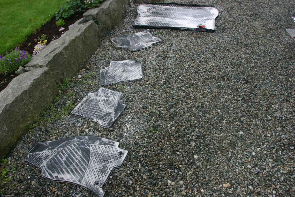

Deretter ble mattene skrubbet med kost og avspylt. Mangler etterbilde her også med disse ble ganske så rene.

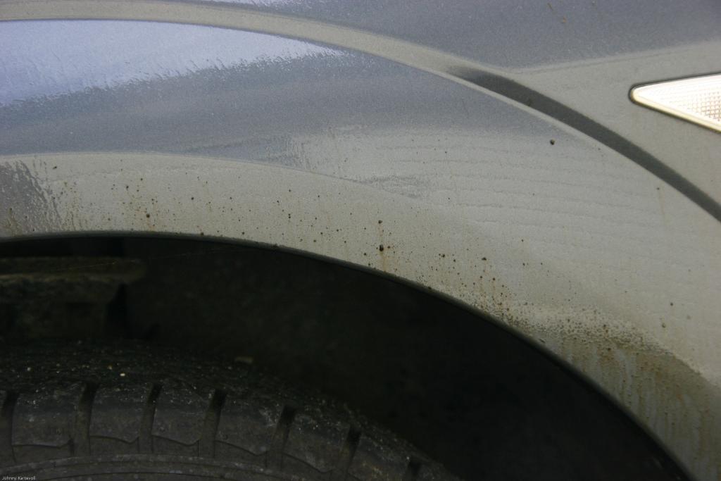

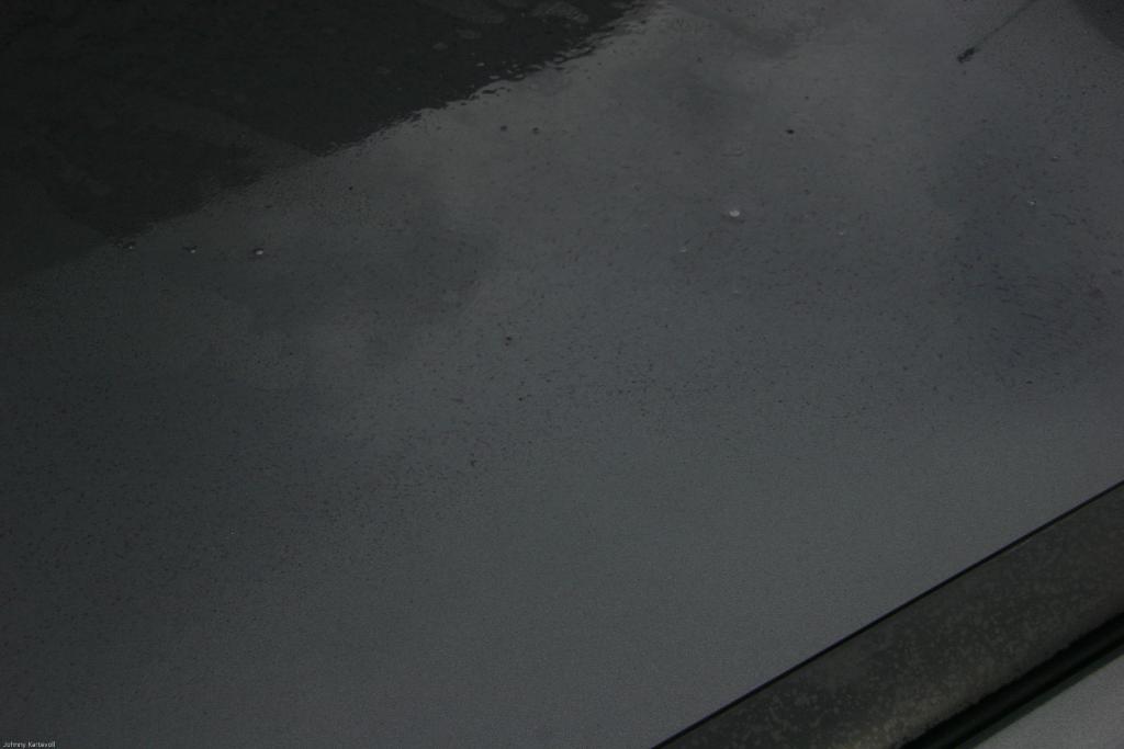

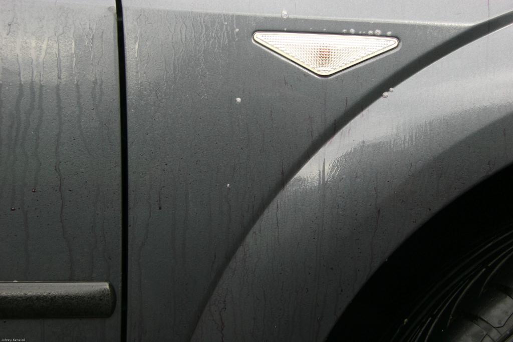

Etter avspyling så jeg at det var mye asfaltprikker igjen så disse ble dusjet med Tardis.
Så var det et nytt forsøk på felgene. P21S igjen og jobbet inn med EZ mini brush.
Fikk ikke felgene helt rene nå heller så gav opp det prosjektet foreløpig og vasket dekkene med Surfex 1:3 i to omganger.

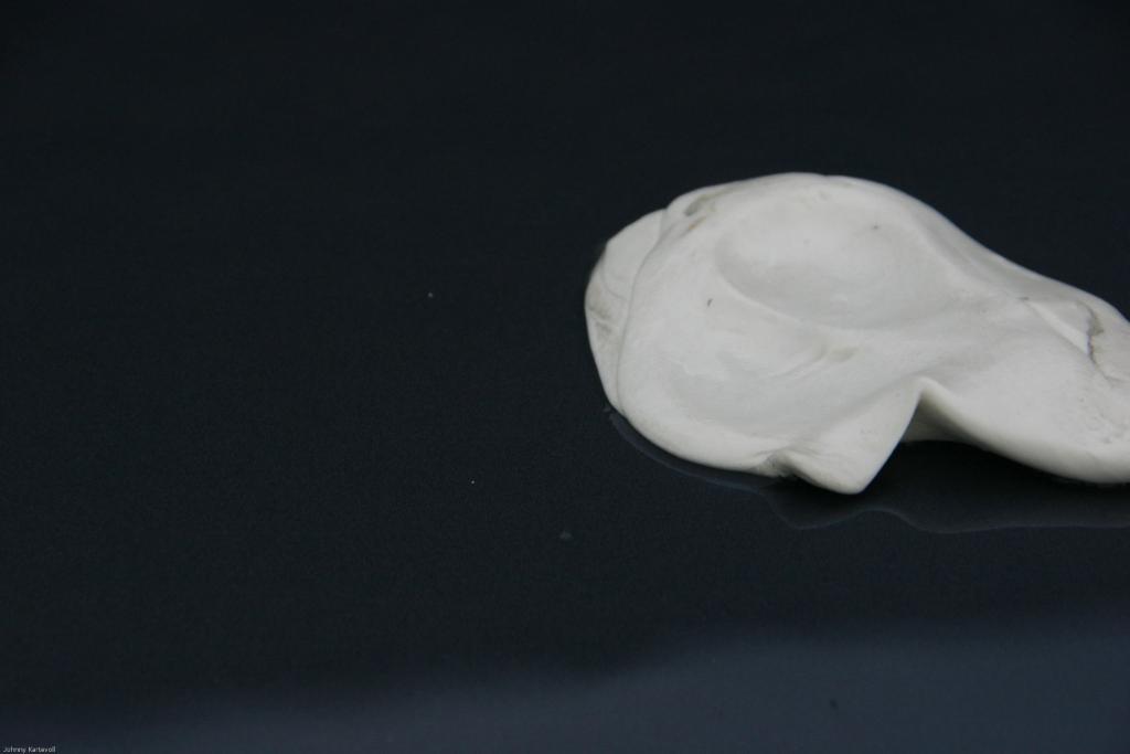

Etterpå ble bilen clayet med Bilthamber mild clay og varm ONR blanding til lube. Så ut som Tardis hadde gjordt en god jobb for det var veldig lite asfaltprikker igjen. Derimot var det mye malingsprikker. Mesteparten av disse gikk greitt å fjerne men noen av de satt godt fast. Prøvde en mer aggresiv clay men den var kun hard og vanskelig å jobbe med, muligens pga for lav temperatur. Fikk bort resten av prikkene med bilthamberen ved å bruke mye press. Merket også at den tok bedre om jeg brukte for lite lube. Regnet med at dette ville sette en del merker, men ikke mer enn at det greitt lot seg korrigere bort med maskinen.

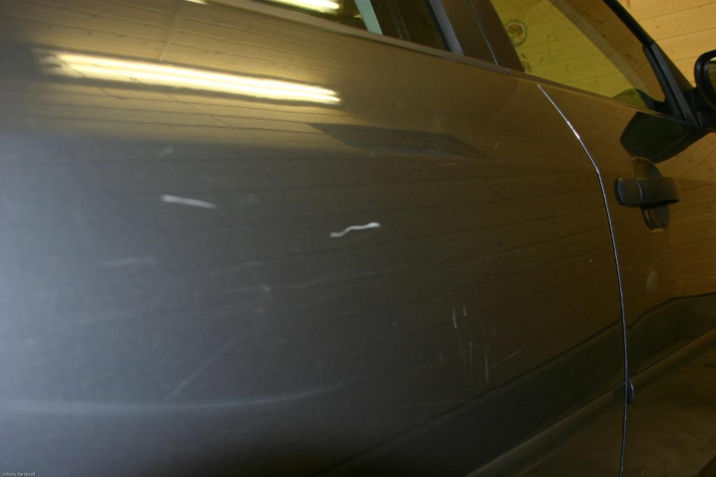

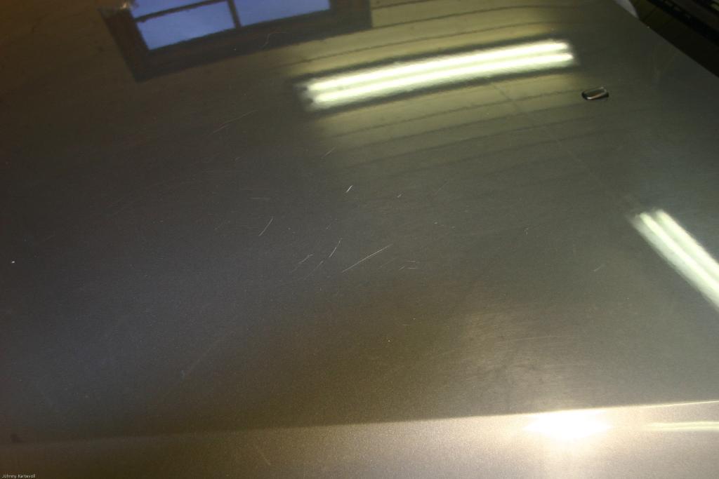

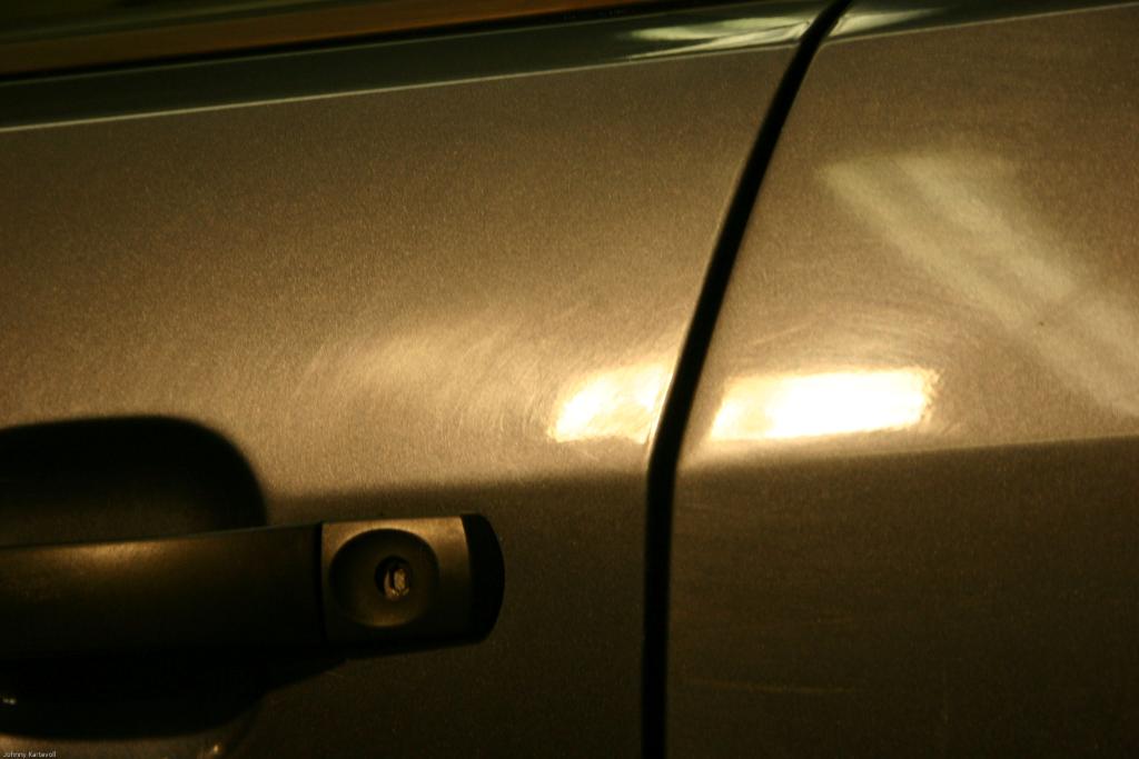

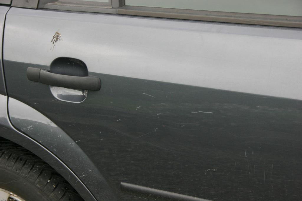

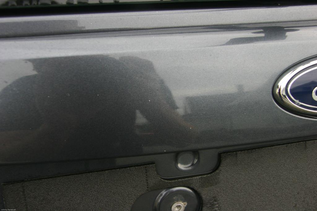

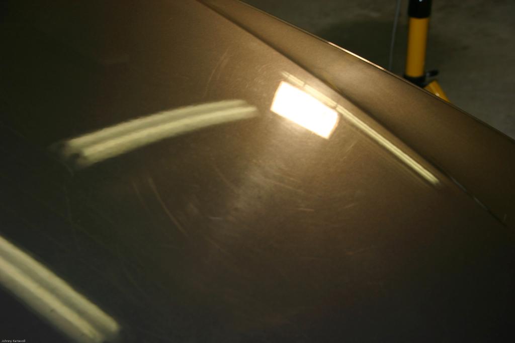

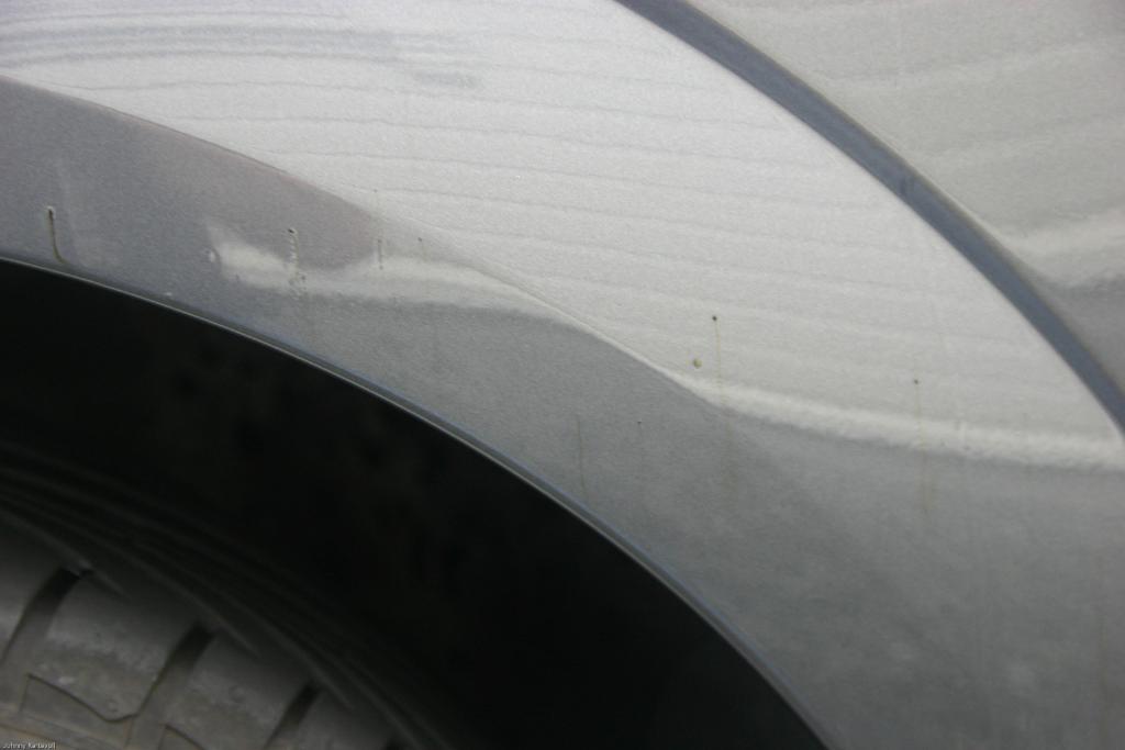

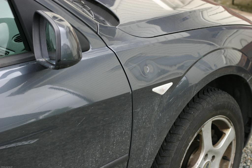

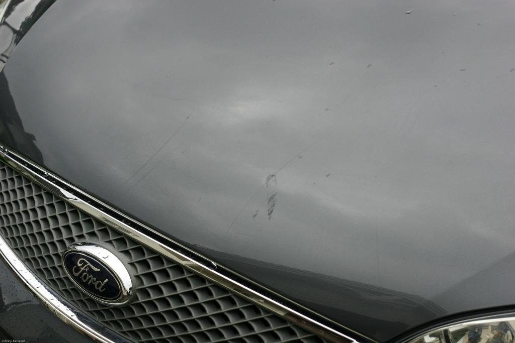

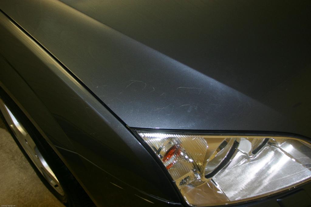

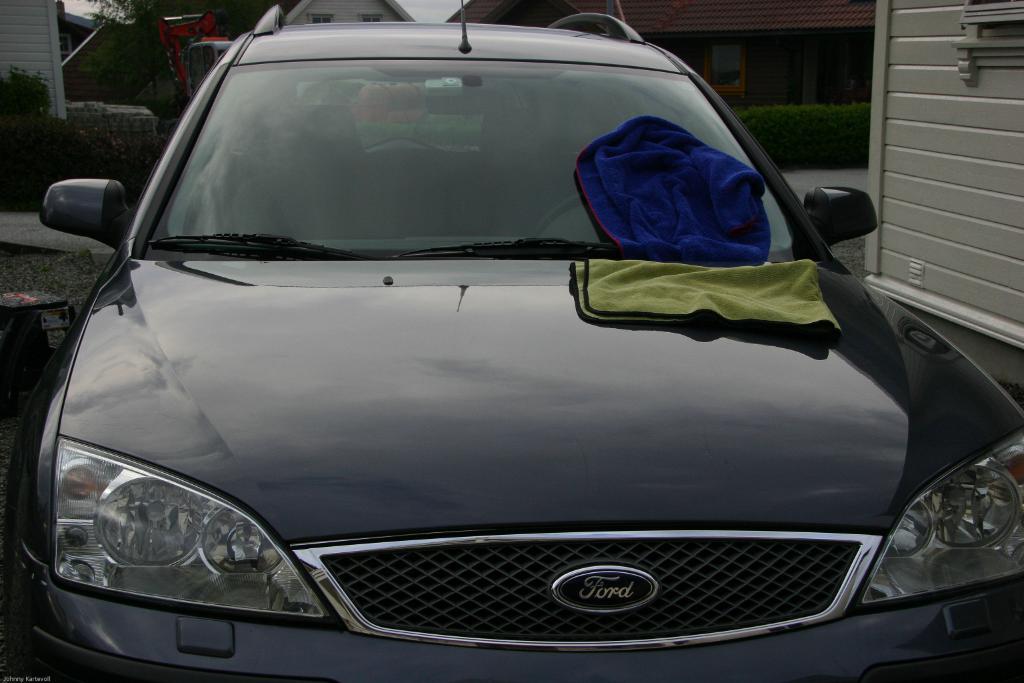

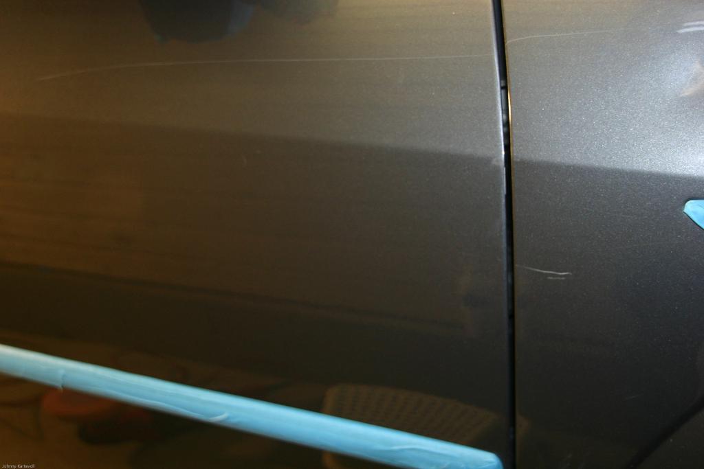

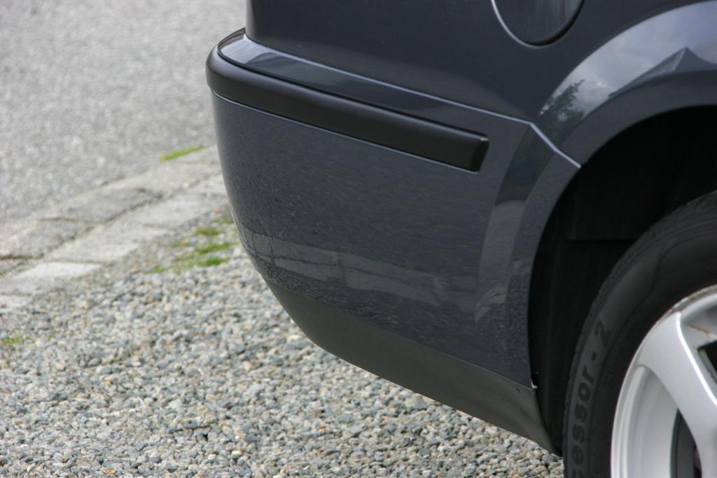

Så følger noen bilder av lakktilstanden.

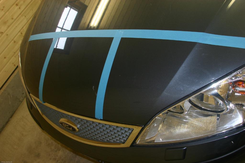

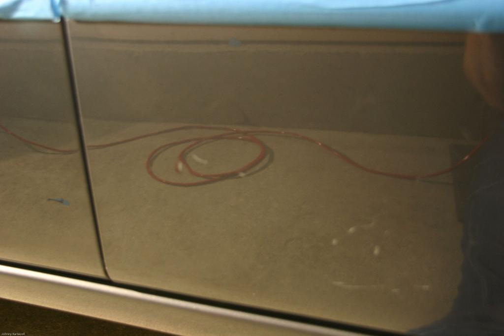

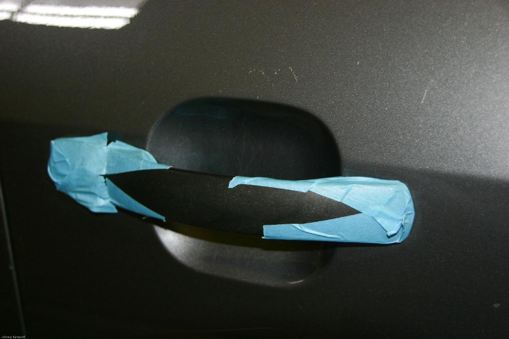

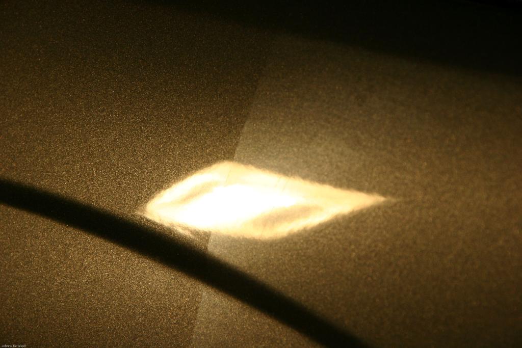

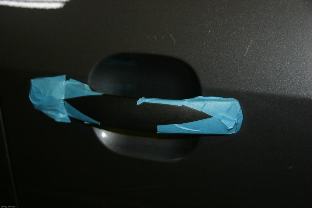

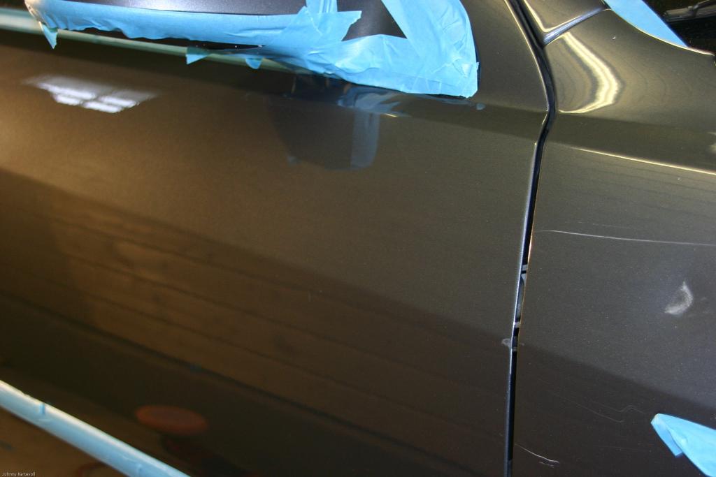

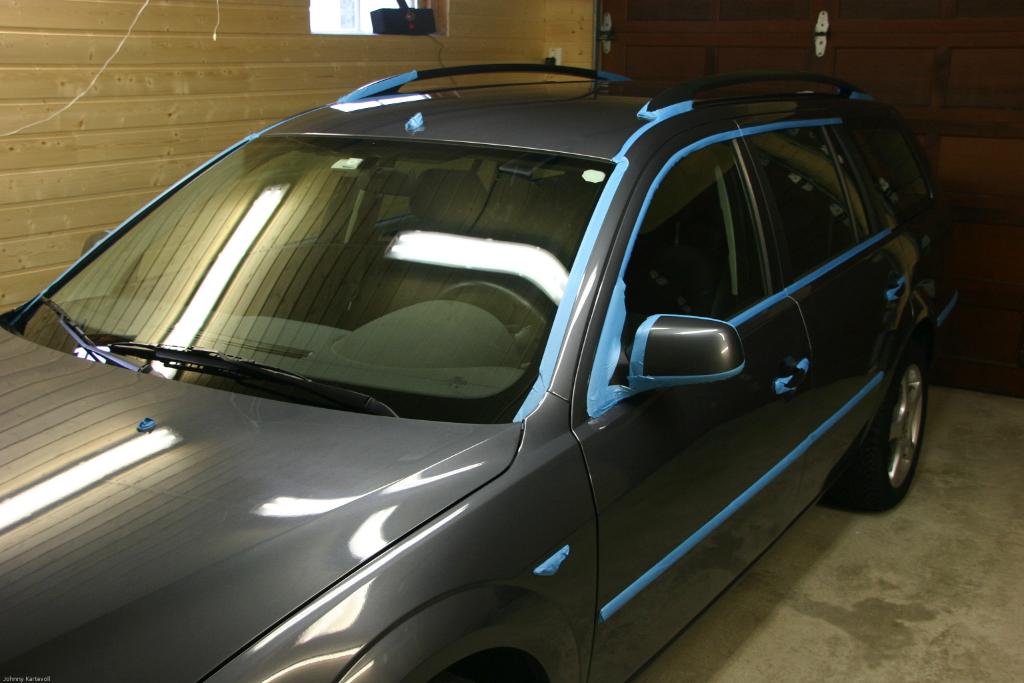

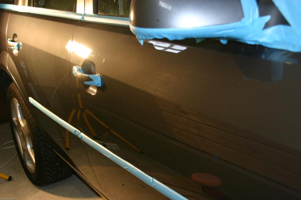

Maskering...

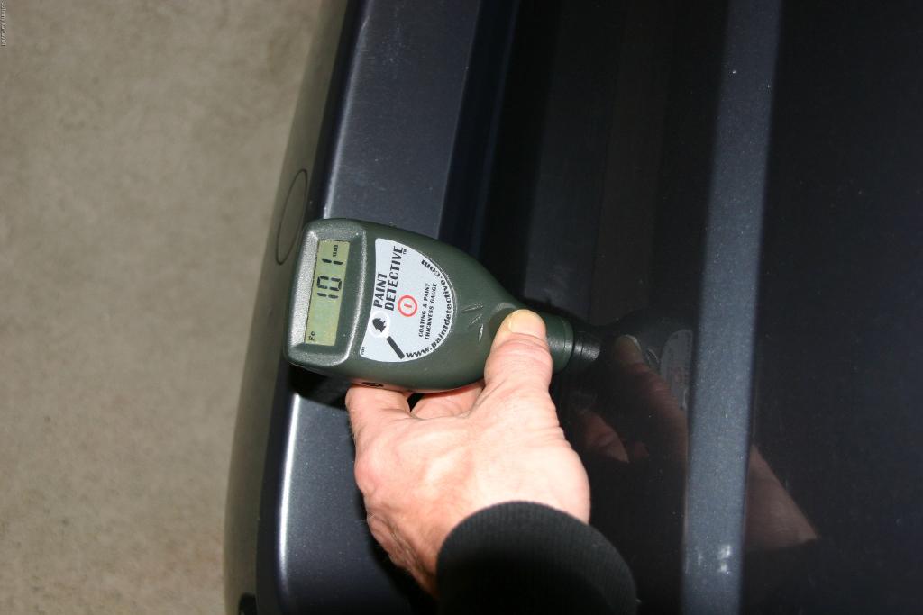

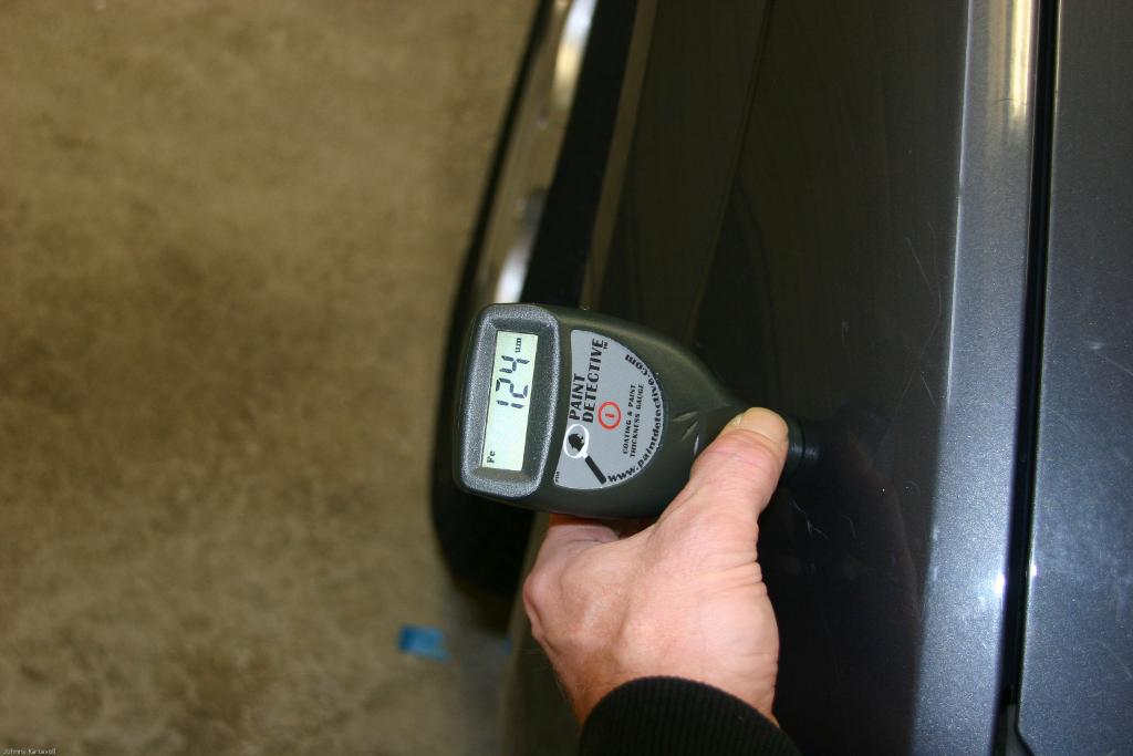

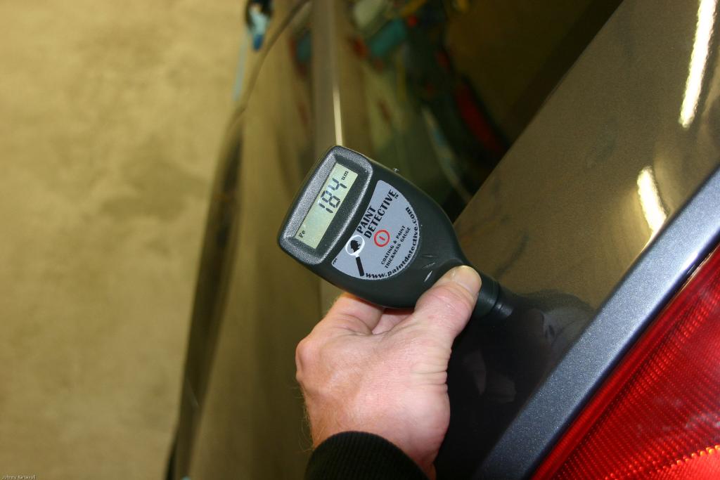

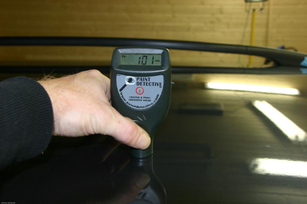

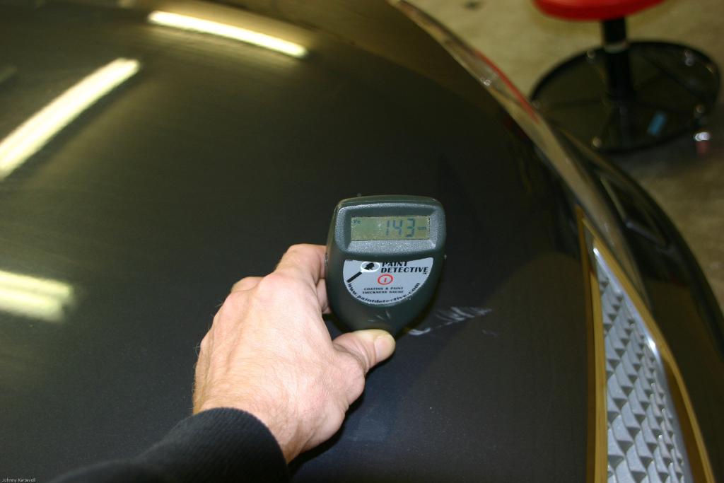

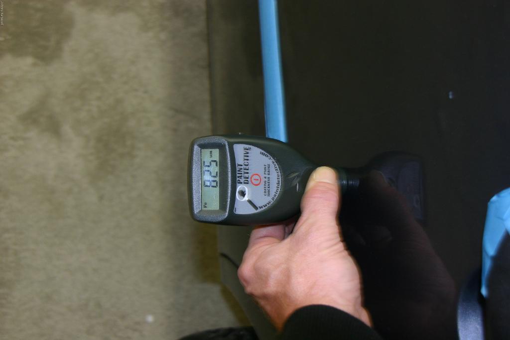

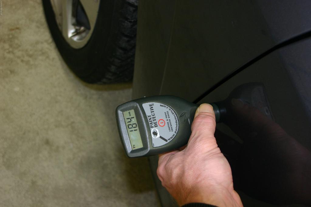

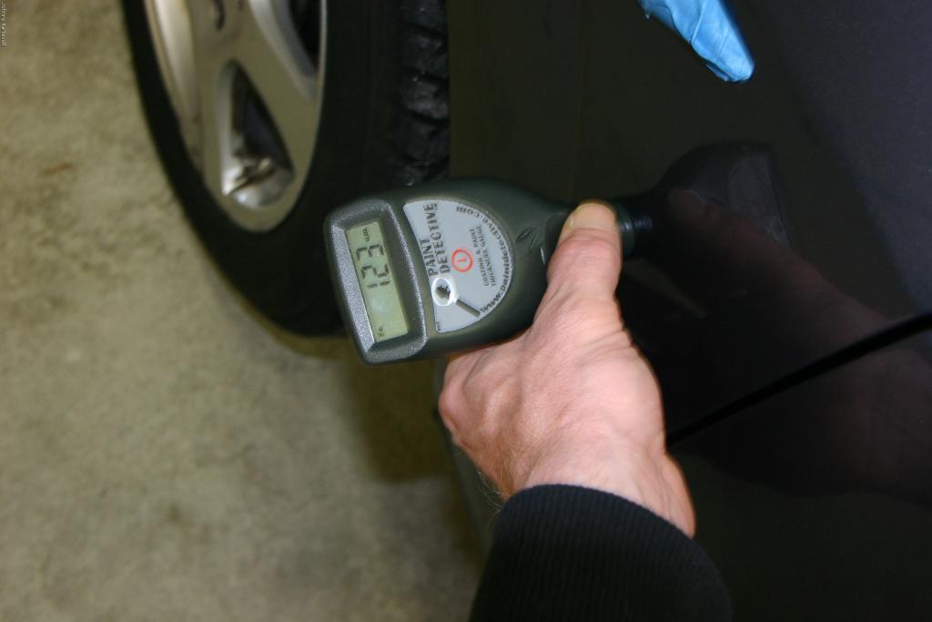

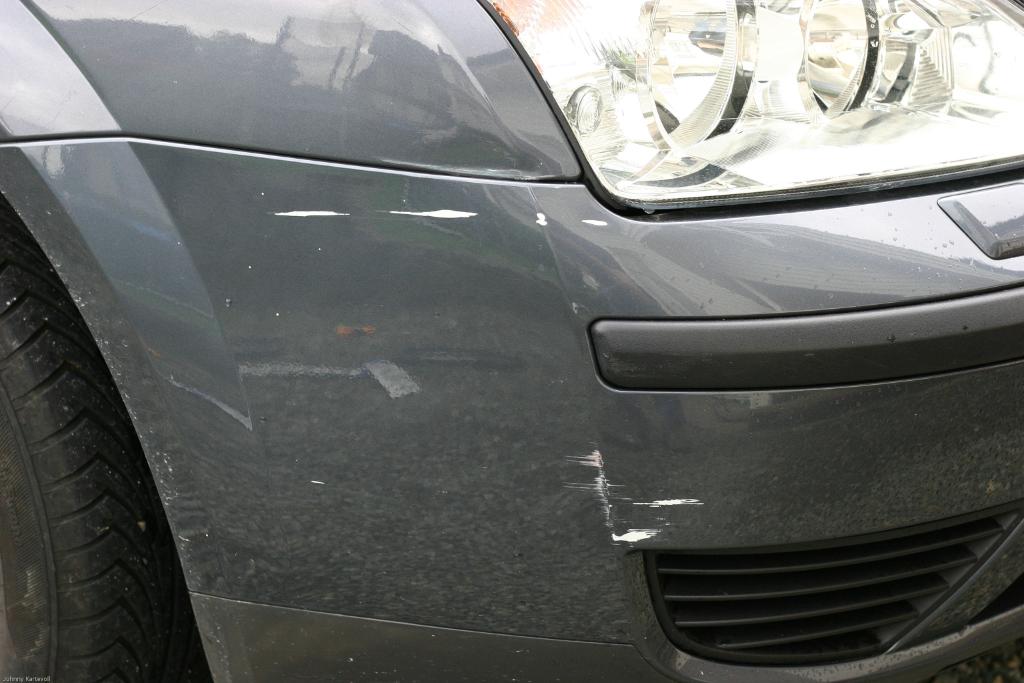

Lakkmålinger viste stort sett trygge verdier. Taket og nederst på bakluke hadde litt lave verdier og førersiden fra fordør og bakover er opplakkert.

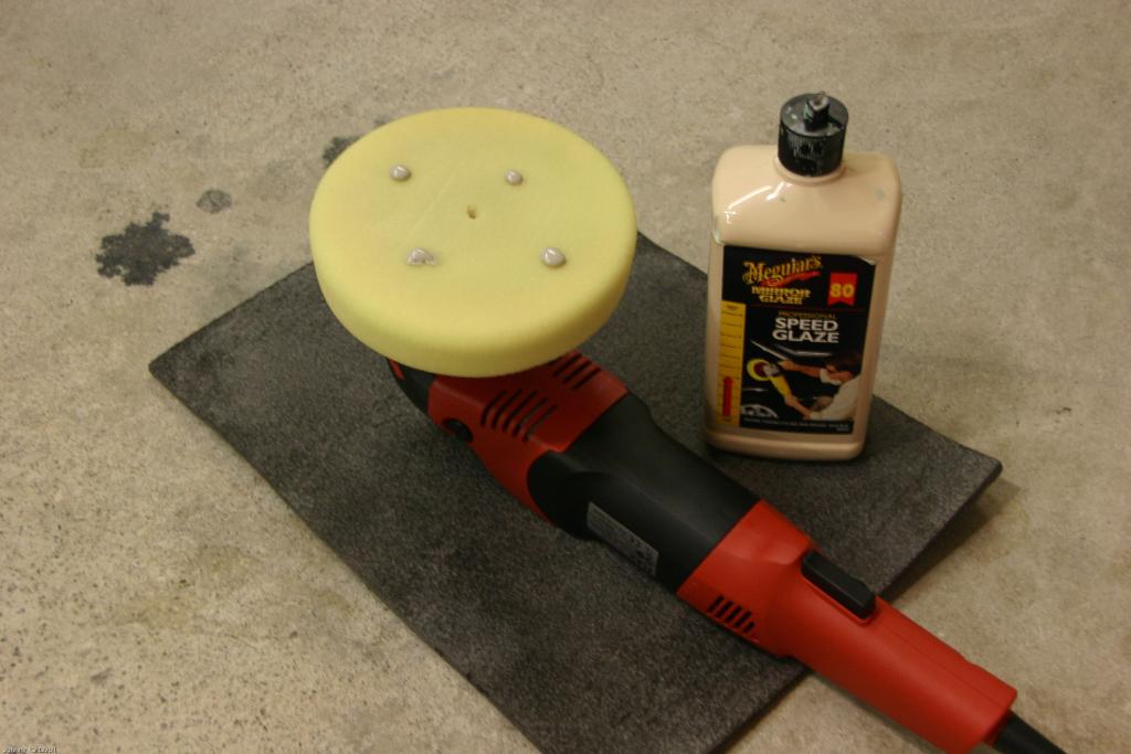

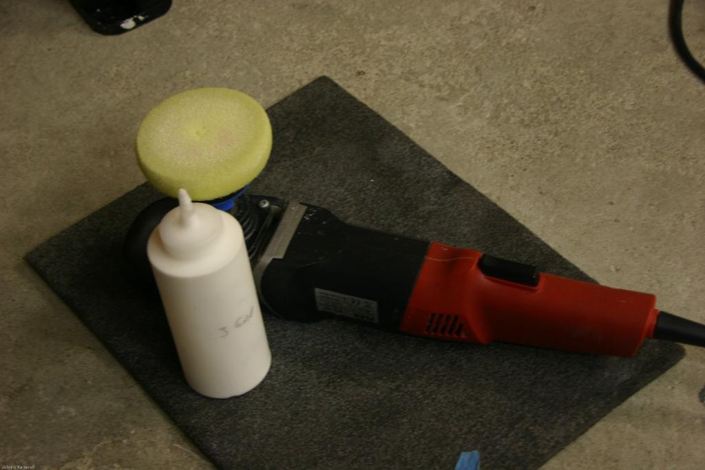

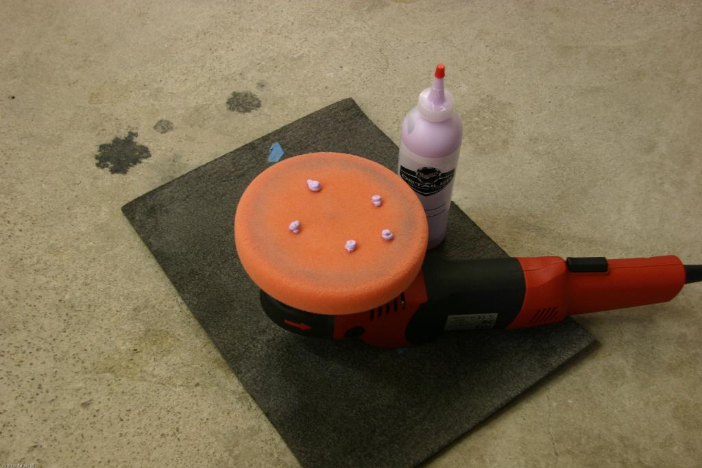

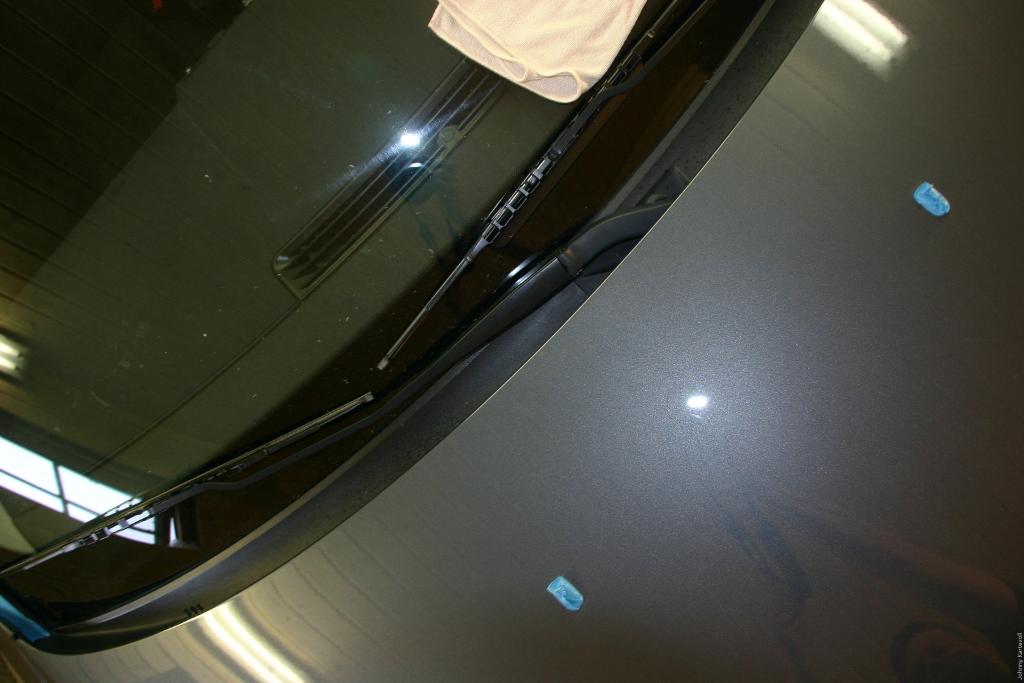

Første forsøk var MG #80 med gul megs pad og den nyinnkjøpte flex PE 14-2 150
Tok ganske mye men ønsket å fjerne litt mer.

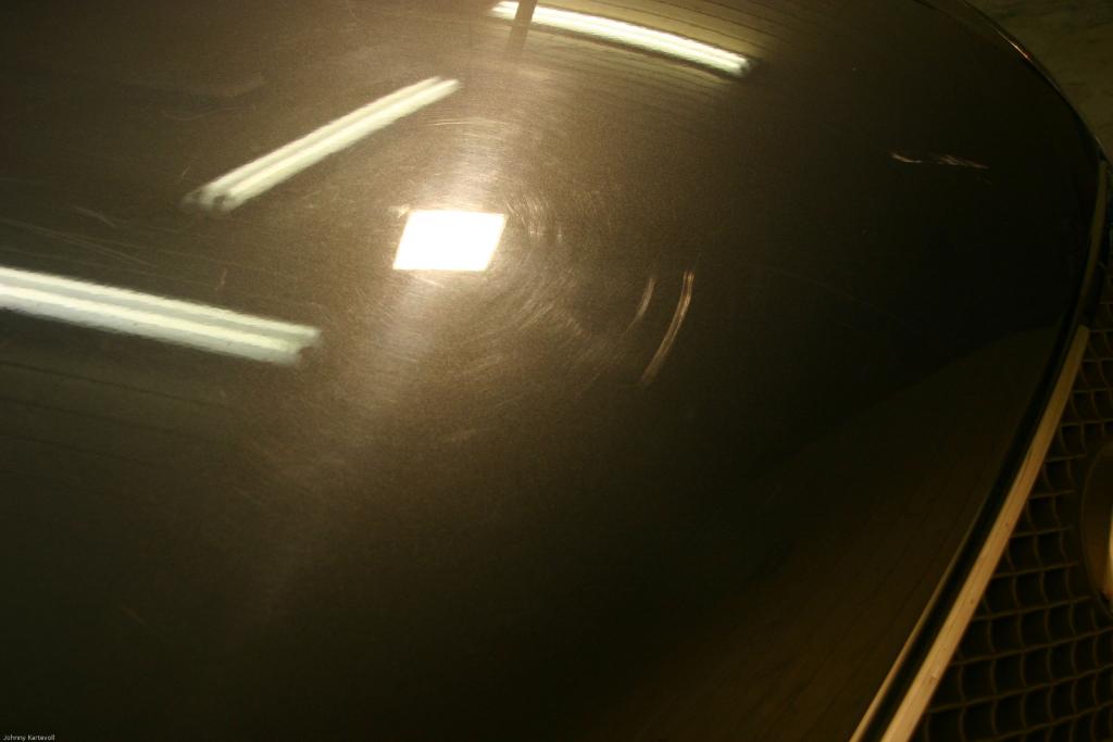

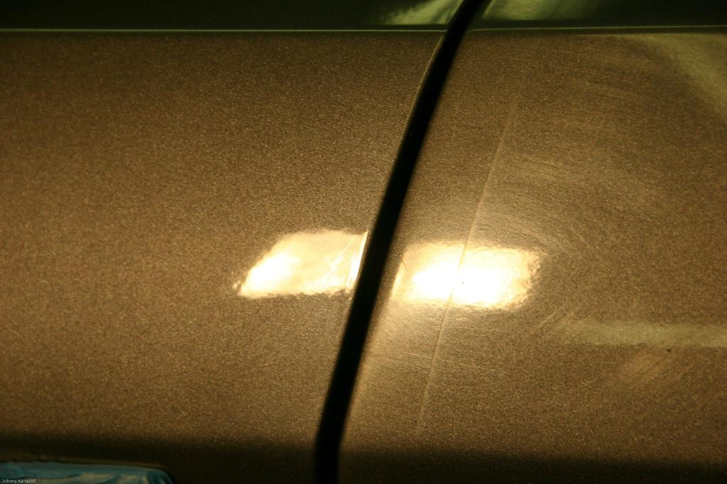

Neste ut var Scholl S17+ og cuttingpad.
Kjente at lakken var sticy/varmesensitiv og måtte holde meg på lav rpm, altså:
-spre på 600rmp
-kjøre 3-4 pass på 1100-1200rpm
-kjøre 1 pass på 900rpm

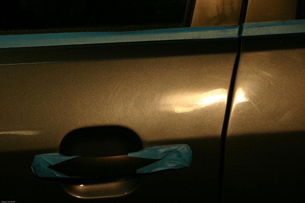

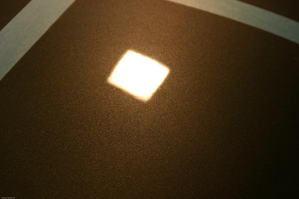

Da ble resultatet slik
Fikk ca ønsket resultat med denne komboen selv om det ble igjen noe RDS rundt omkring. Har tatt en med lik lakk før og visste at om jeg gikk opp til S3gold ville det bli så mye kjørespor at jeg måtte tatt to ytterlige steg for å komme imål. Avtalen var 2 steg og eier var forberedt på at dette ikke ville fjerne alt.

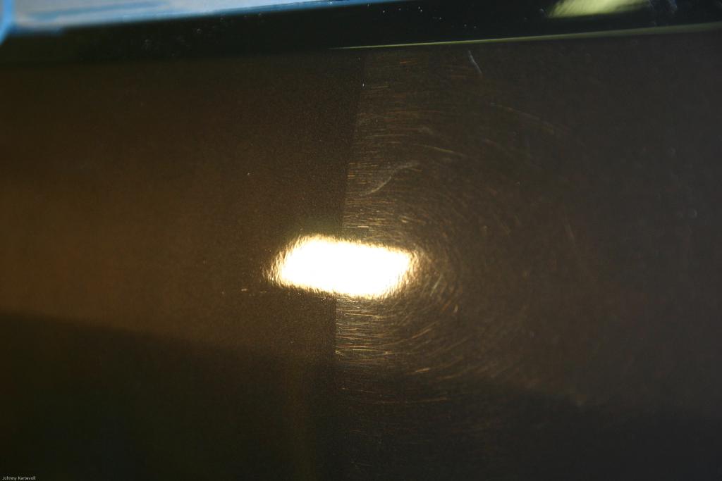

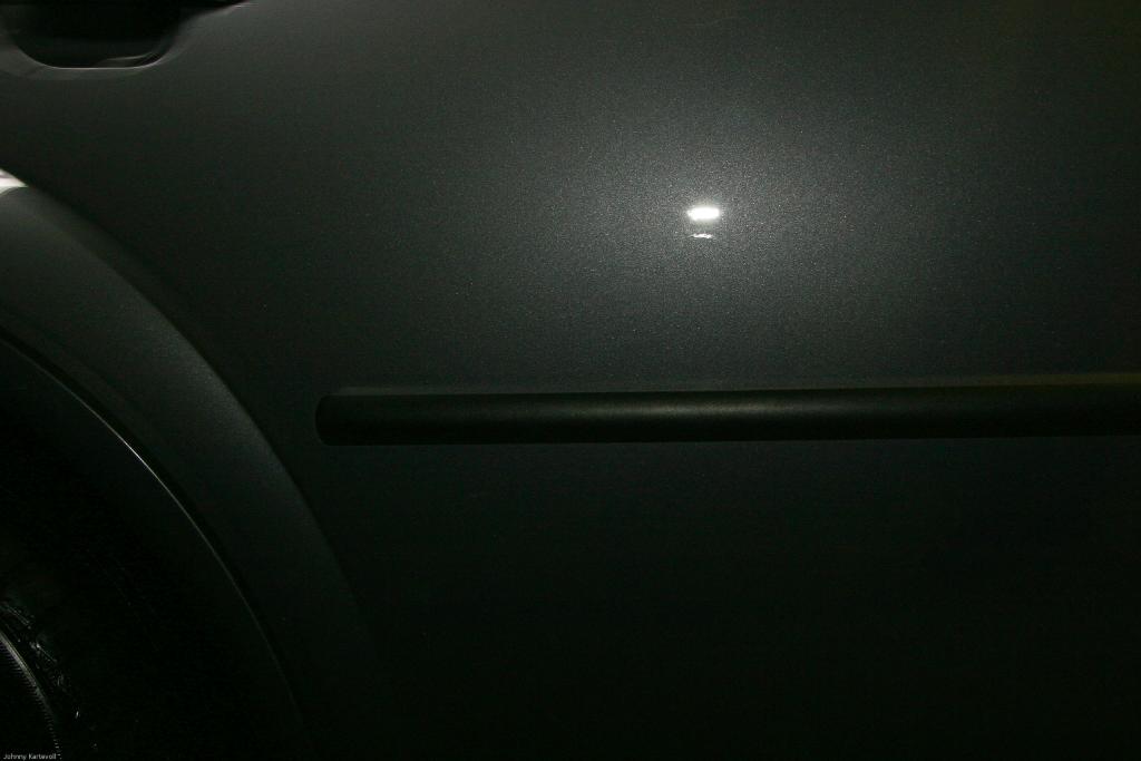

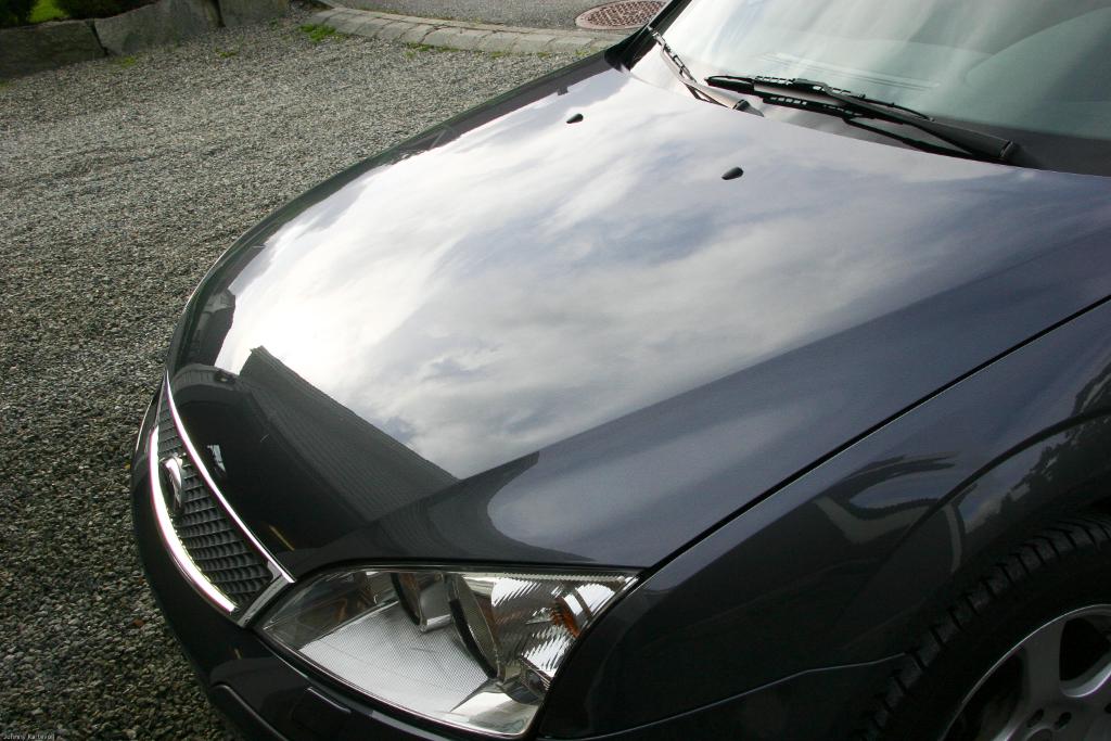

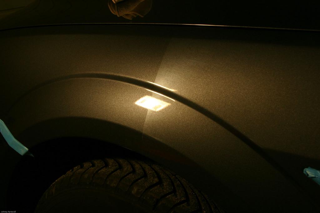

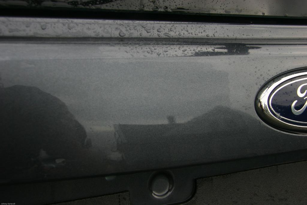

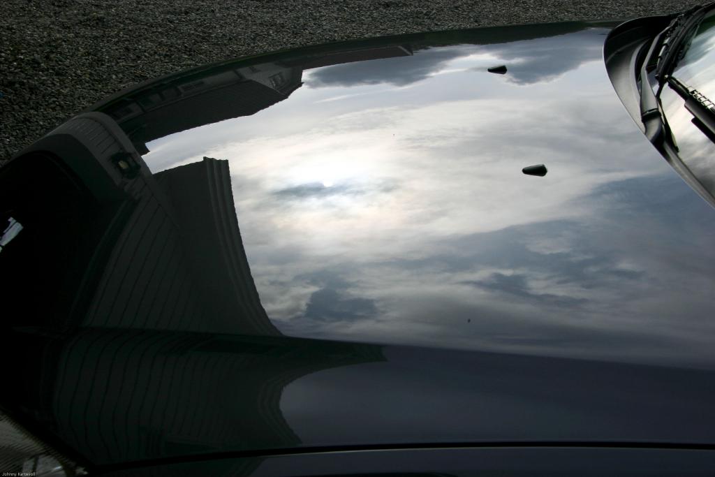

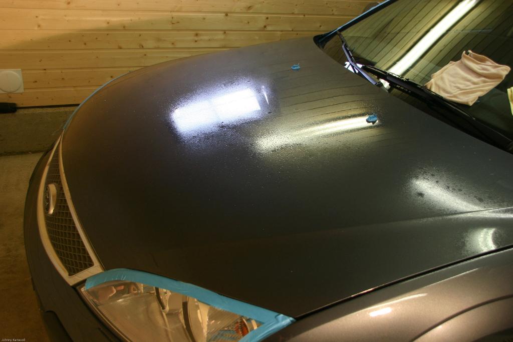

Etter jeg var ferdig med panser starta jeg på skjermen og fikk lagd et 50/50
Korrigerte ferdig skjermen og fant ut at jeg måtte teste om jeg fikk fjerne kjørespor med neste steg før jeg gikk videre.
Kjørte S30 og grønn uber på DAS6 pro DA maskin. Med denne kjørte jeg følgende:
-Spre på hastighet 1
-Kjøre 4-5 pass på hastighet 5 med mye press første pass for å gradvis lette på presset.
-Kjøre 1-2 pass på hastighet 3-4 med null press

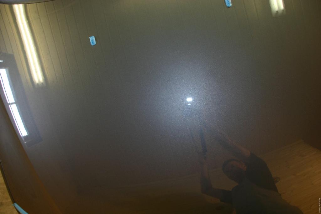

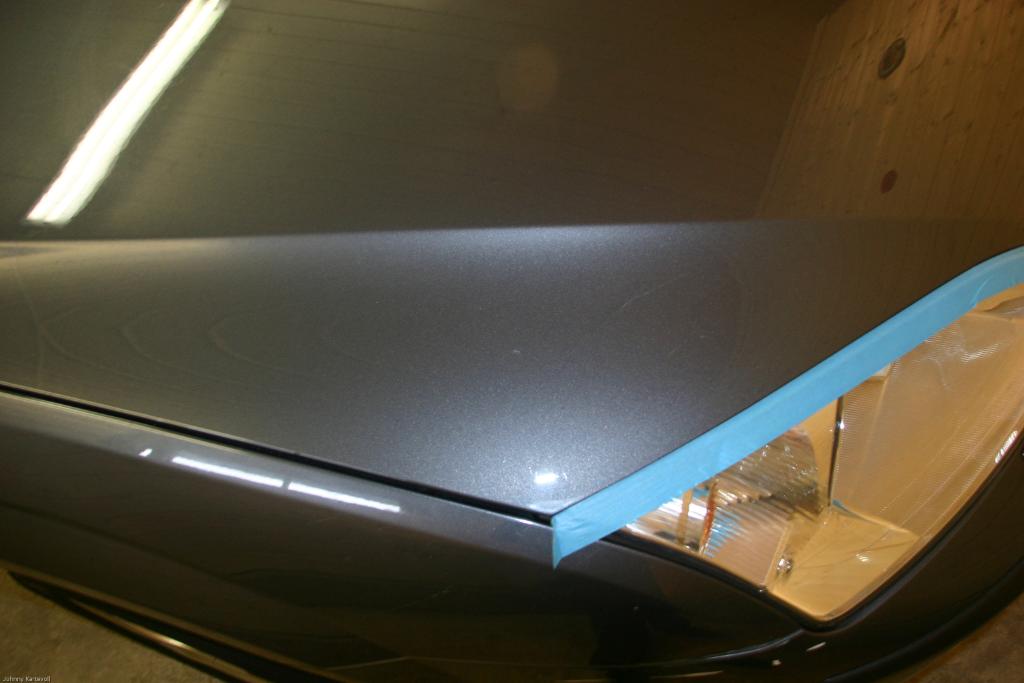

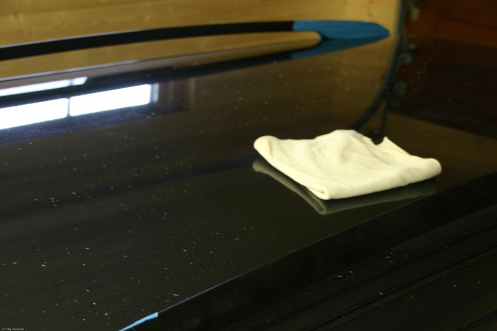

Wipet med først Menzerna top inspection og deretter megs final inspection #34

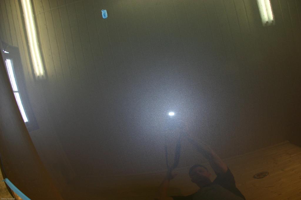

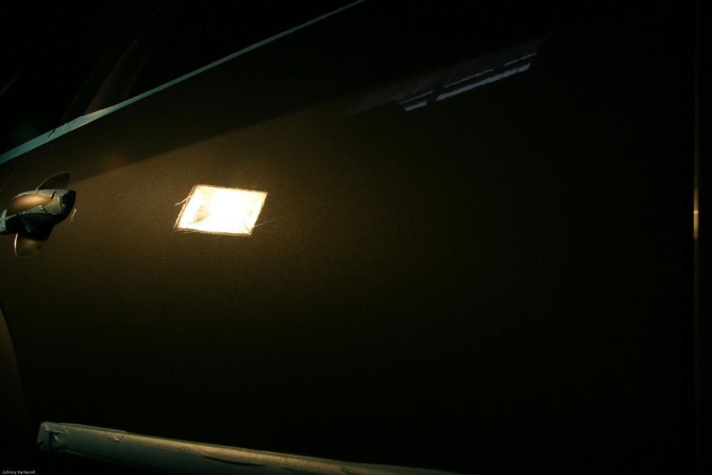

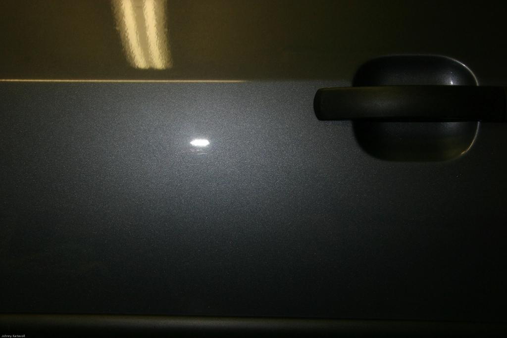

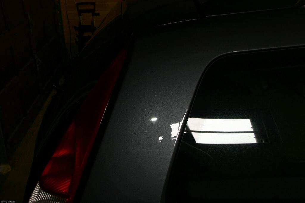

Holosjekk

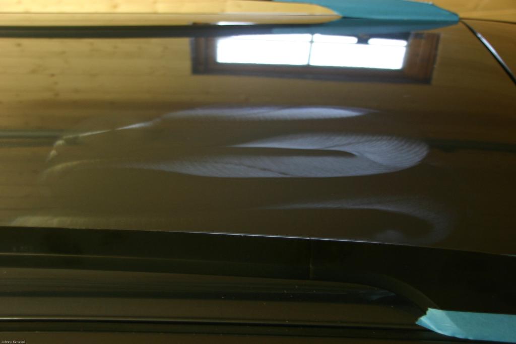

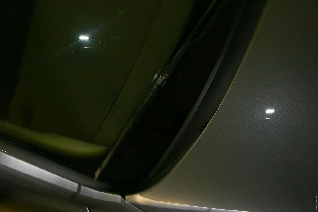

Tok så taket før jeg gikk videre langs siden på bilen for å unngå å komme borti og risikere å ripe opp nypolerte paneler. Lite bilder fra den seansen men her er ett fra da det gikk for lenge uten å prime paden med PadPrimen
Etter å ha "tørket støv" og primet paden så det slik ut.

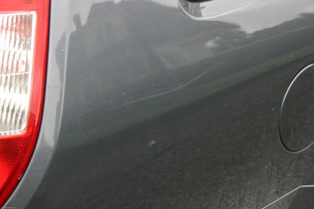

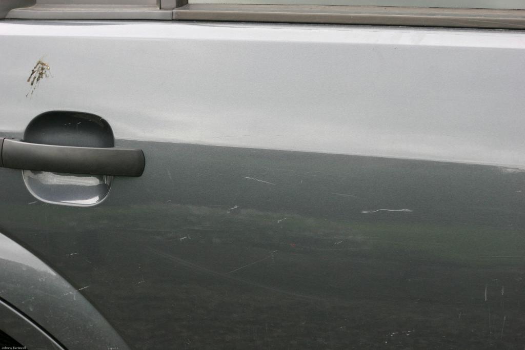

Fortsatte langs siden på bilen og som enn kunne se fra lakkmålingene er alt fra fremdør og bakover opplakkert på denne siden. Her var lakken helt anderledes, type hard
S17+ kom til kort her og S03gold måtte steppe inn for å få litt mer effekt.
Brukte også gamleflexen (3403) med spotpad her. Denne har som kjent 1100 som laveste rpm og ble derfor ikke brukt der det var orginallakk.
Et par bilder fra nevnte område.
Er igjen noe her helt ute ved kanten. Turte ikke ta mer så nærme kanten. Måtte også minne meg selv på at dette skulle kun være en 2 stegs og om jeg skulle prøve å fjerne alle ripene ville jeg ikke bli ferdig.
Jobbet meg bakover og fikk lagd en 50/50 til + et eksempel på en av ripene som fikk være igjen.

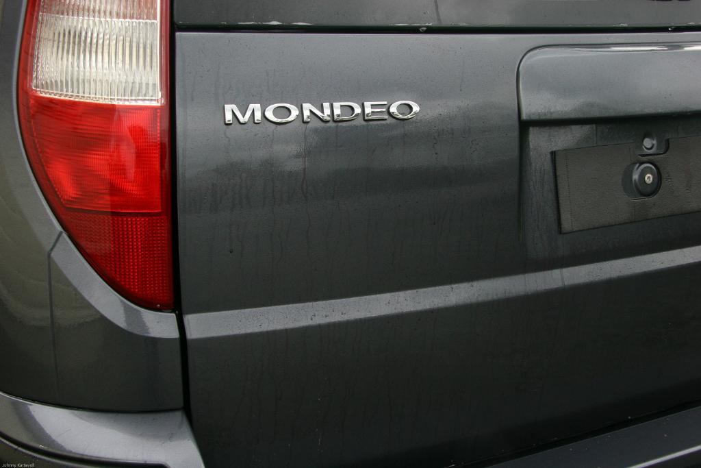

Bakluke ble korrigert med roternde mens plastdeler bak ble tatt med DA maskin. Brukte S3gold etterfulgt av S30 på plastdetler. Ingen bilder fra dette.

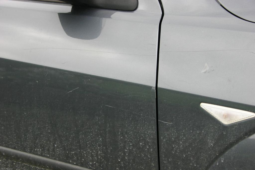

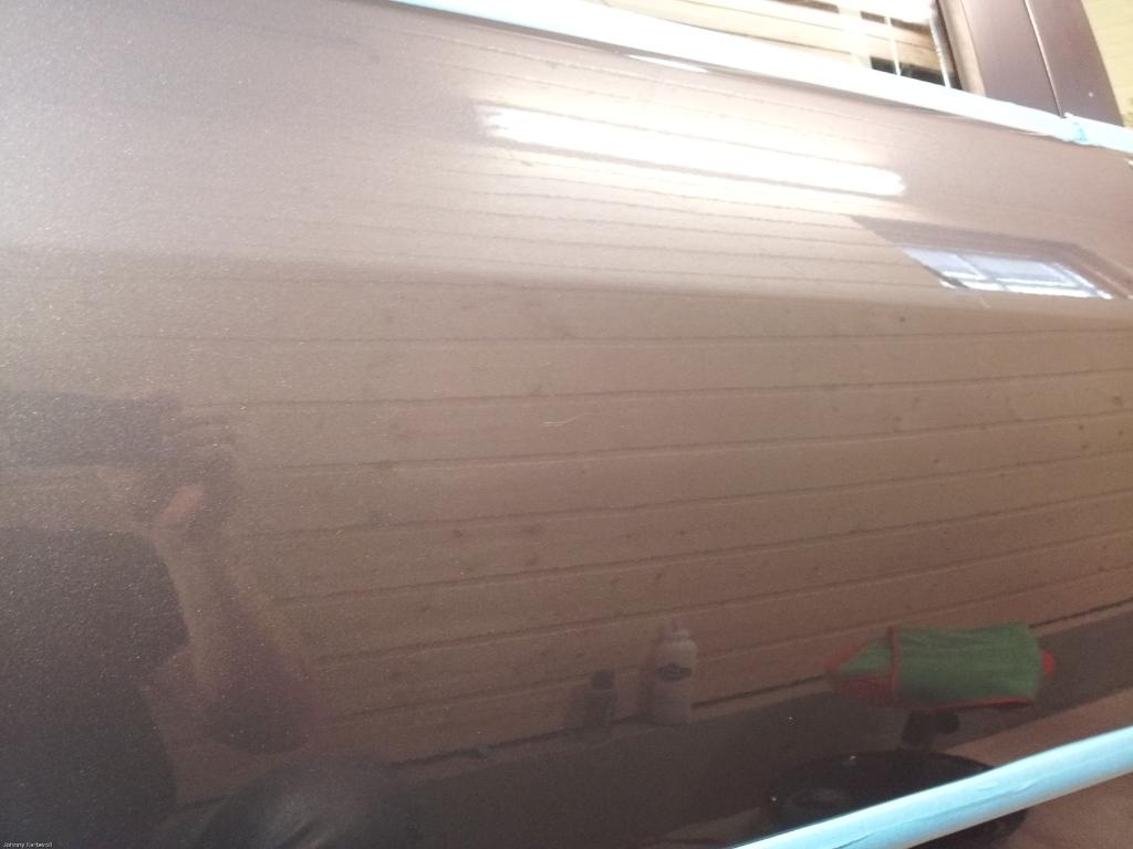

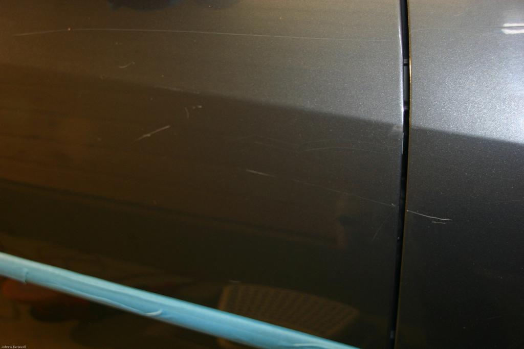

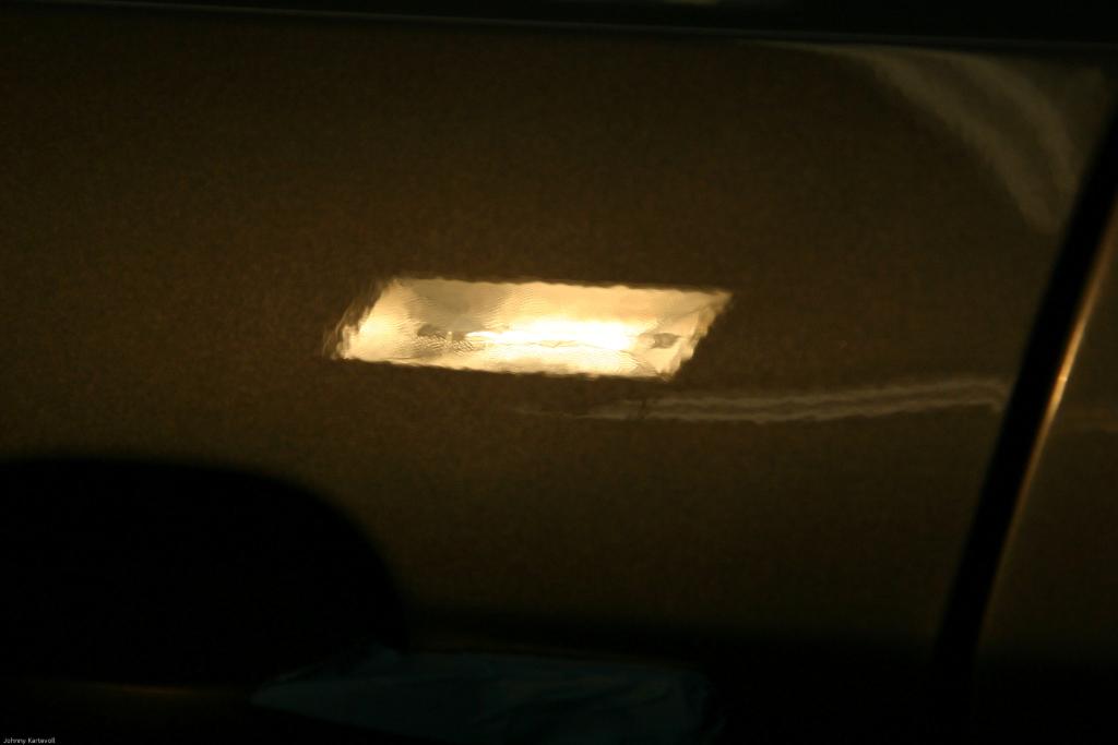

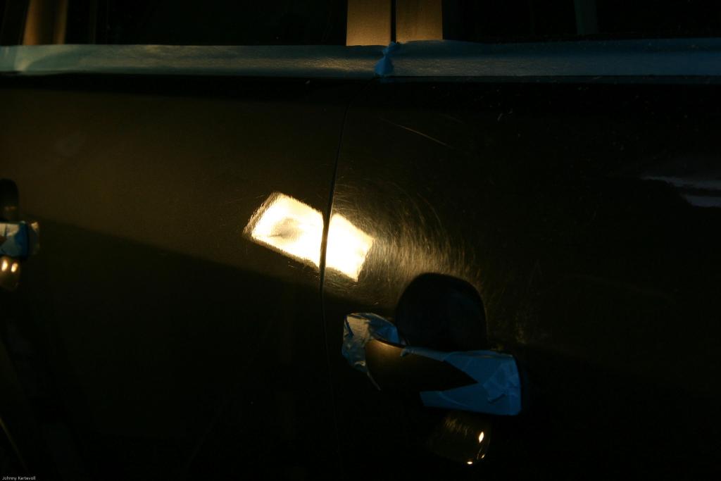

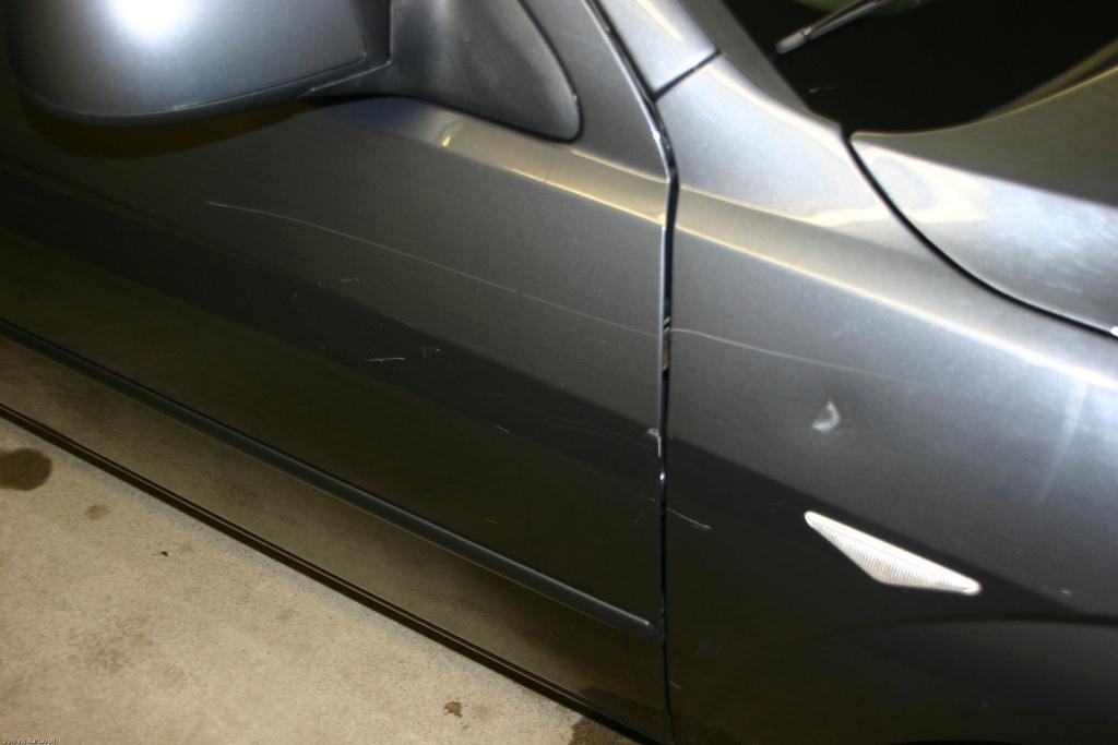

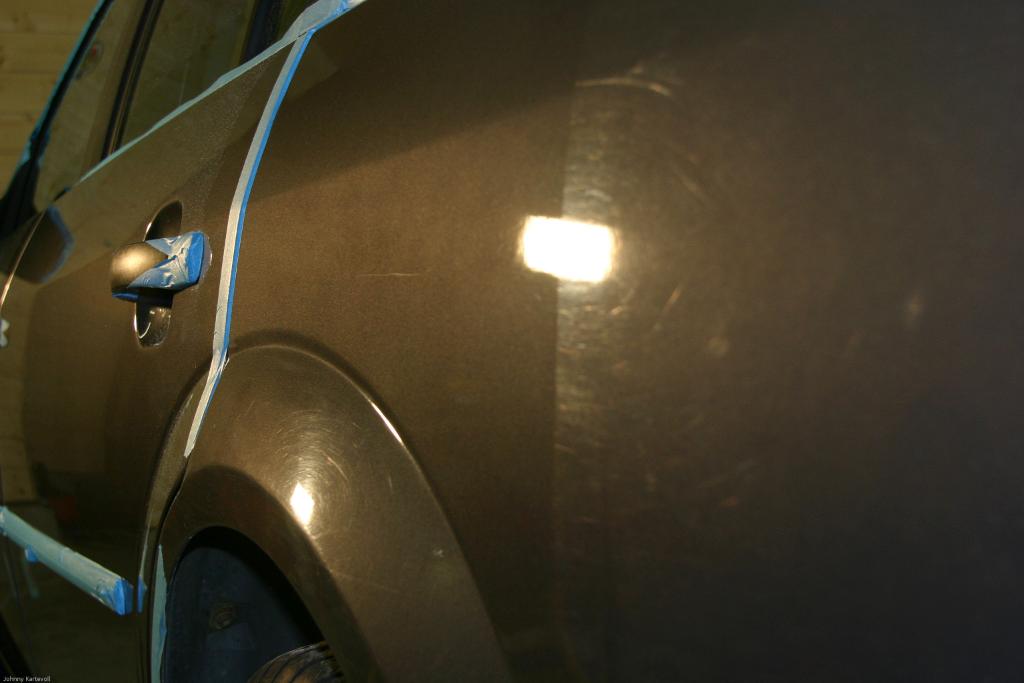

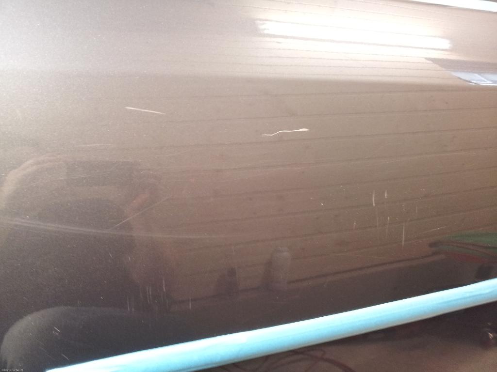

Så var det andre siden. Her var det ganske så mye dype RDS og en del som gikk igjennom. Her er bakdøren

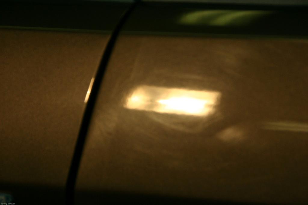

Fikk fjernet en del men mye måtte nøye seg med å bli dempet. Mobipic for anledningen
Fikk et bilde etterpå med kameraet som viser at det fortsatt er noen dype riper igjen.
Fremdør under list
Samme greie her, mye demping (ser flott ut på bilde)
Over listen opp til knekken
Og til slutt øvre del

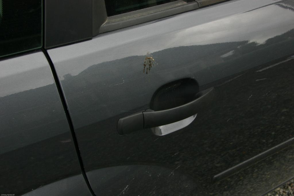

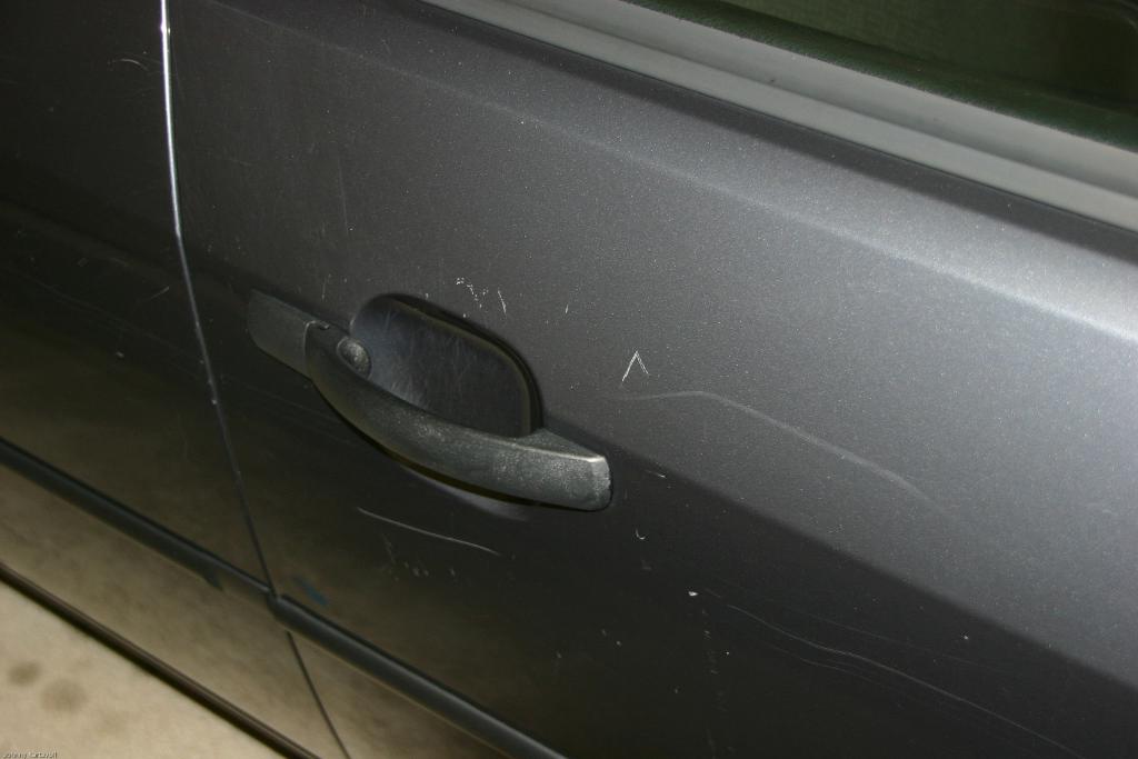

Dørhåndtak ble polert med S03 og gul scholl pad for hånd etterfulgt av s30 og påføringspad. Før og etterbilde.

Prøvde også et siste forsøk på felgene. Tror jeg hadde fremme alt jeg har av kjemikaler med fikk desverre ikke bort alt. Virket som det var temmelig fastbrendt.

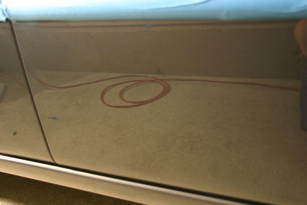

Etter tørk tok jeg en sjekk for å se at det ikke var holos noen plasser.

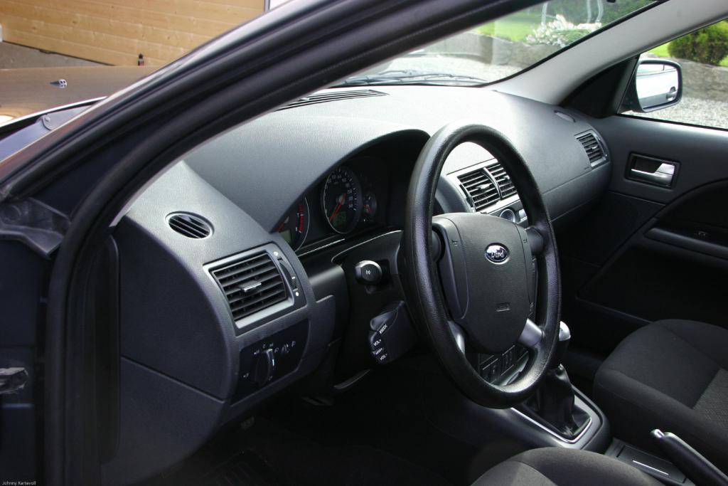

Invendig kan jeg nevne at det ble tørket støv og støvsugd. Seter ble renset med Greener Cleaner og foma powervac. Interiør ble vasket med Greener Cleaner. Vinduer ble vasket med Sonax glassrens innvendig og utvendig.

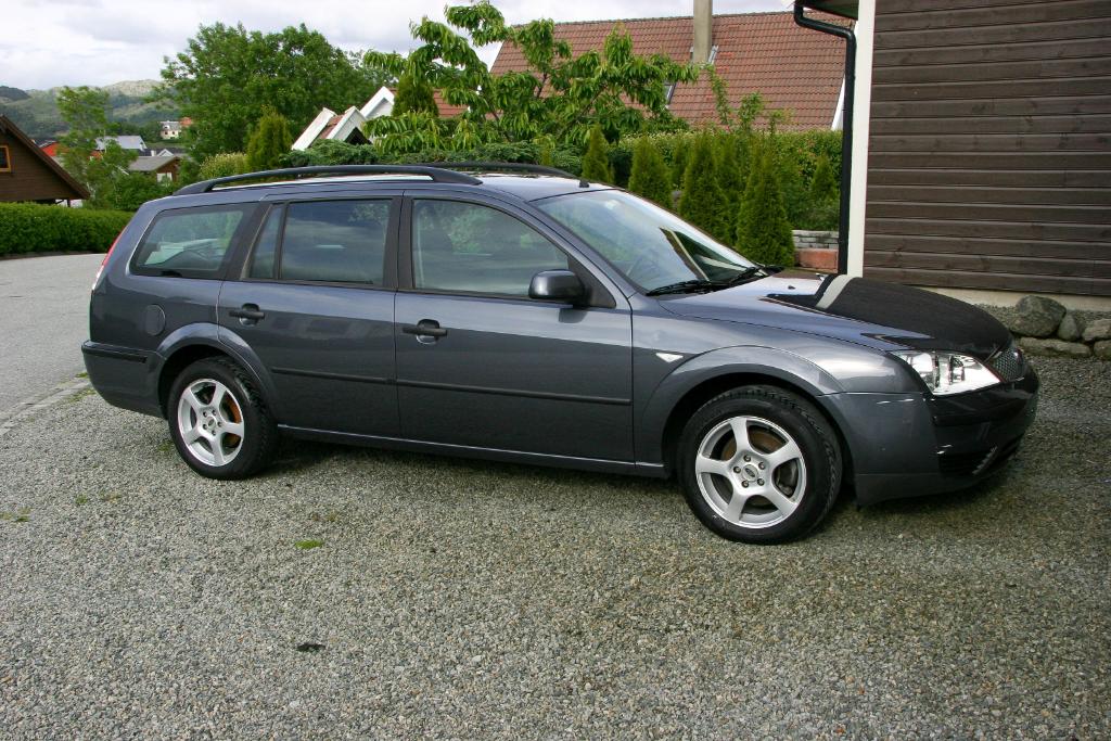

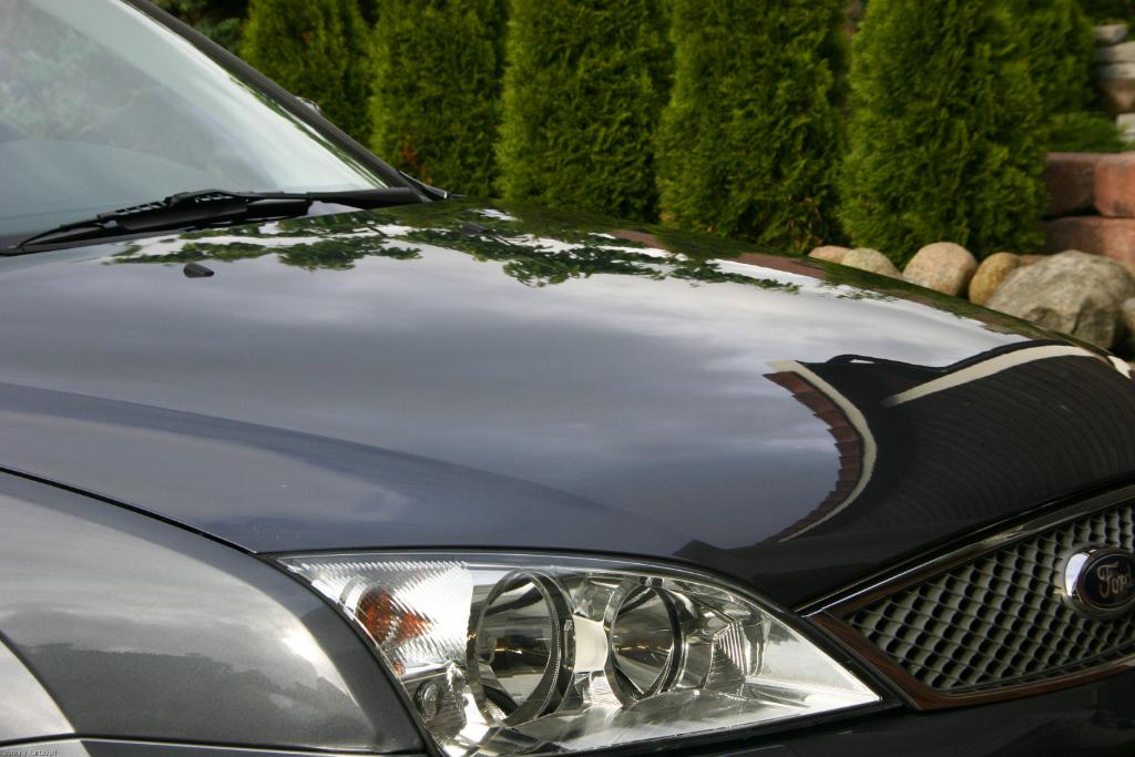

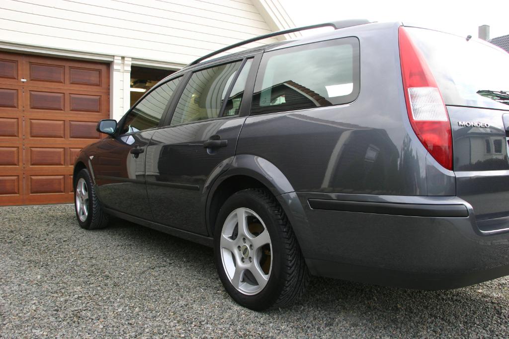

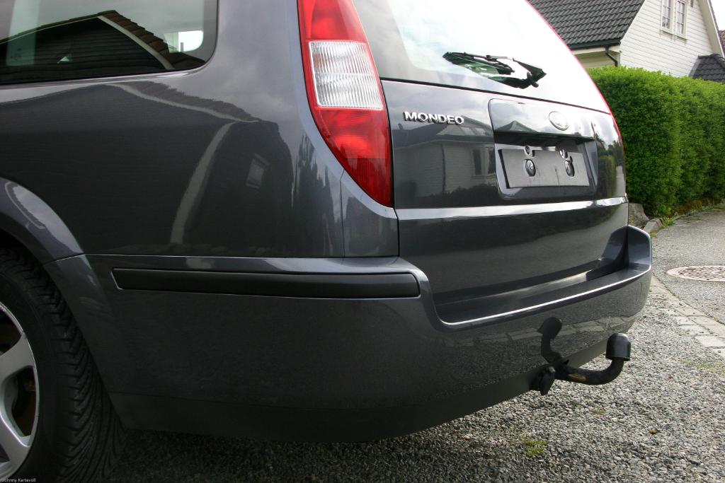

Rakk også å ta et par etterbilder før eier kom og hentet bilen.
Enjoy:)

Knallbra S&S. Likte denne veldig godt! :thumbs: Eneste jeg stussa på var under vaskinga i starten, ligger skiltene face-down ned i grusen? Mye mulig det bare er jeg som bryr meg om riper og hakk på skilter men.

Skiltene lå face-down ved avfetting og skumlegging. Ble snudd da jeg gikk over med børsten. La de denne veien for å ikke publisere skiltnr ved bildetagning. Tror ikke det blir hakk og riper av skiltenes egenvekt mot singelen. Men ser poenget ditt :)
Var ikke skiltets egenvekt jeg tenkte på, men tenkte på når du la dem ned slik og om du skulle være uheldig å flytte dem litt rundt under vasking. Men regner med at du var forsiktig. :) Sorry pirk, men jeg har en tendens til å henge meg opp i småting. :P

Et spm ifm polering av dørhåndtak for hånd: Merket du stor forskjell på cut og finish med gul Scholl pad vs påføringspad?
Cred er gitt!
Et skikkelig løft på denne bilen ja :thumbup:
Cred er gitt!
Takk :)
Gul scholl pad gir bedre cut, men kansje en tanke dårligere finish. Ved å gå over med S30 etterpå får en frem en finere finish :)
