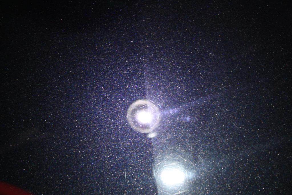

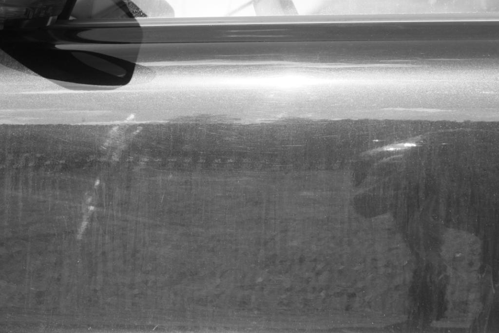

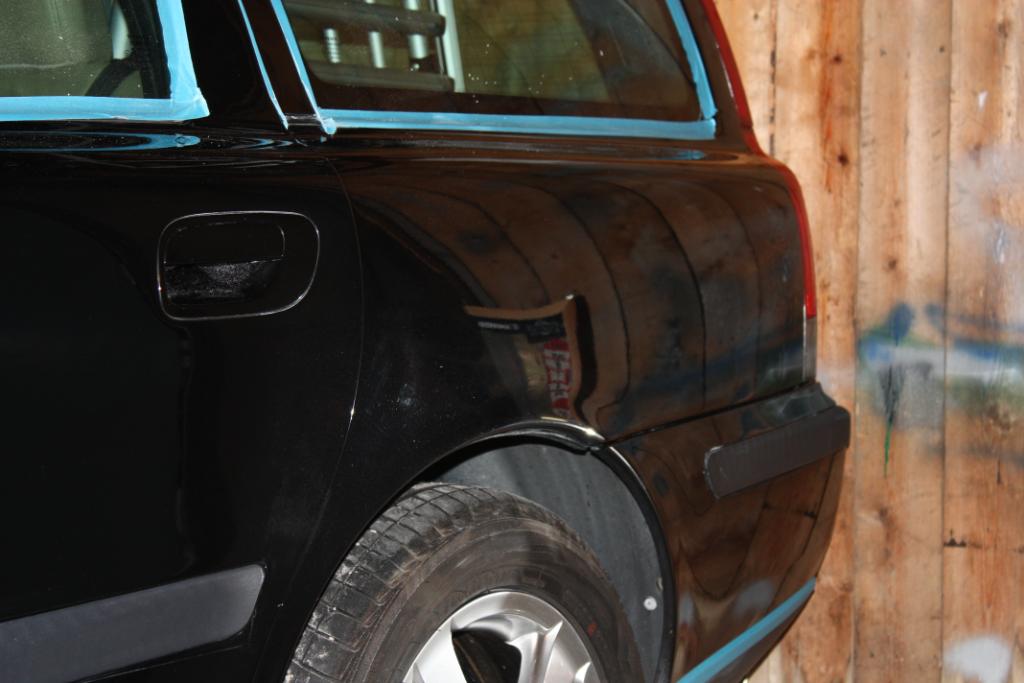

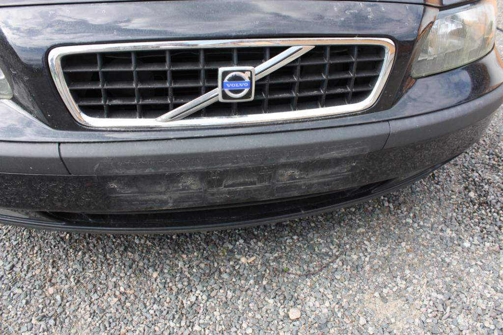

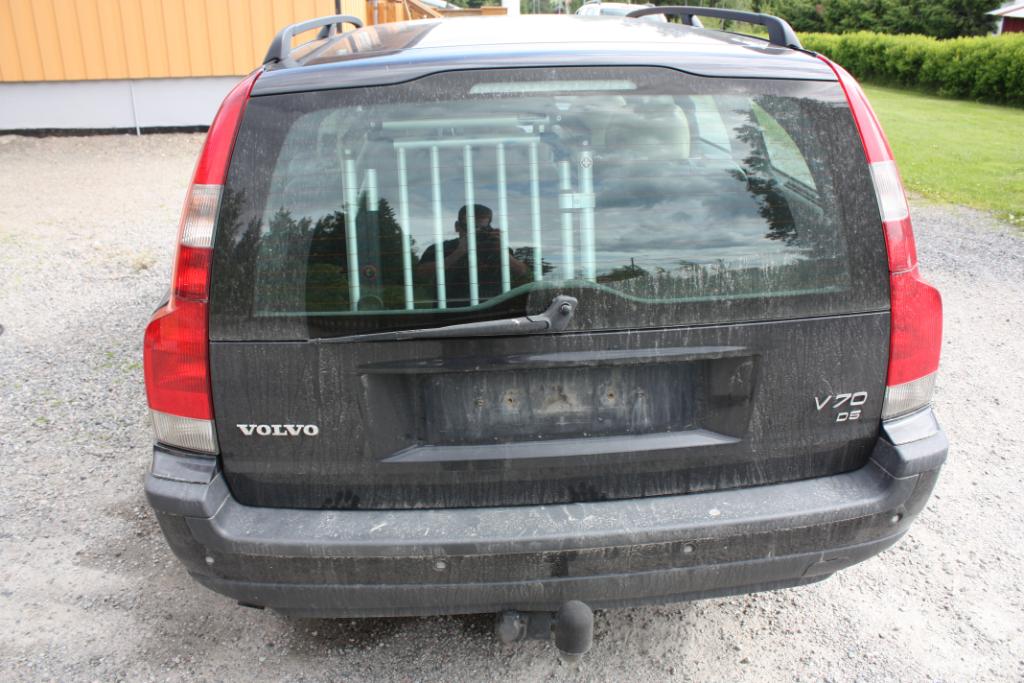

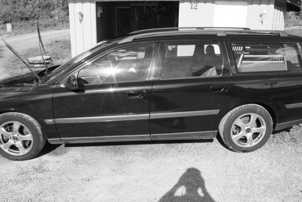

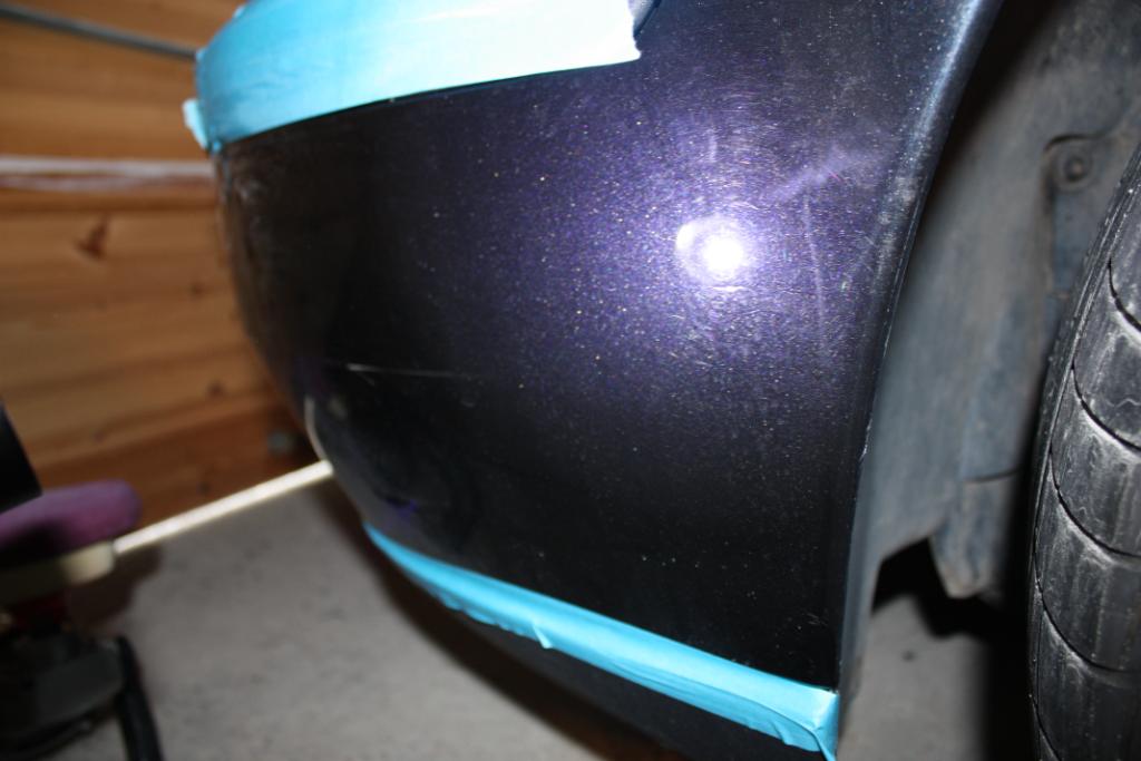

Klokken ble endelig halv 5 og eieren kom med bilen. Da var det bare og sette i gang med og skru av skilter. og ta noen isp. bilder

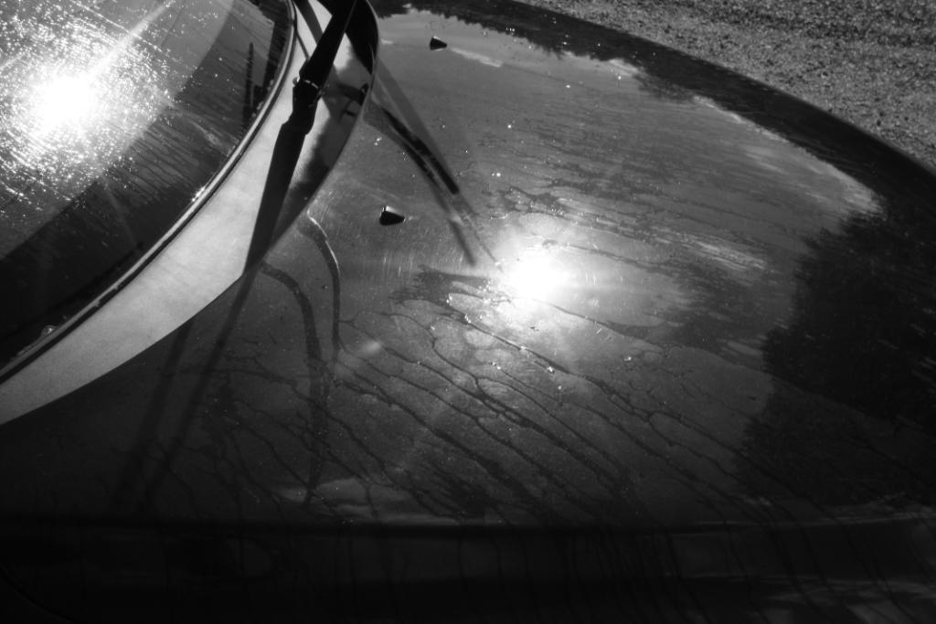

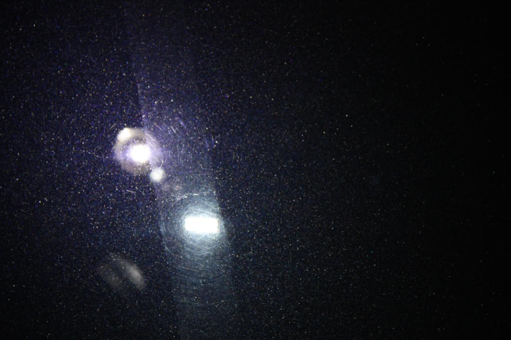

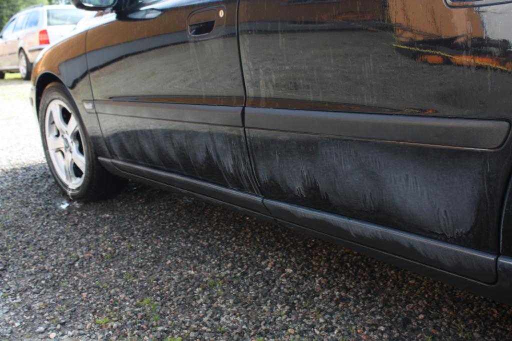

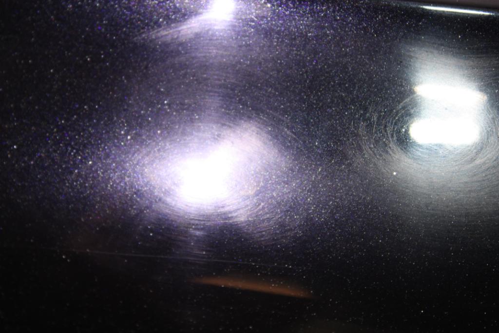

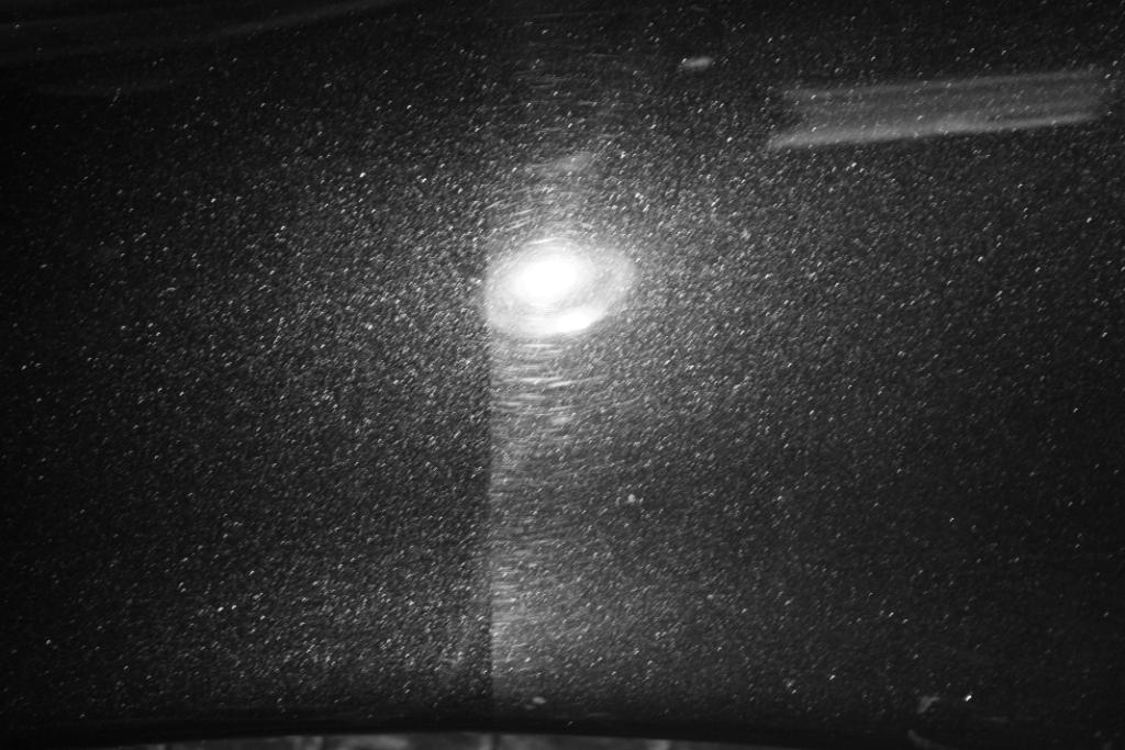

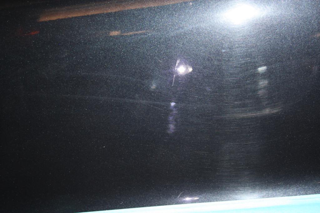

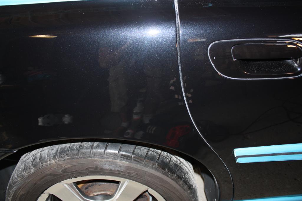

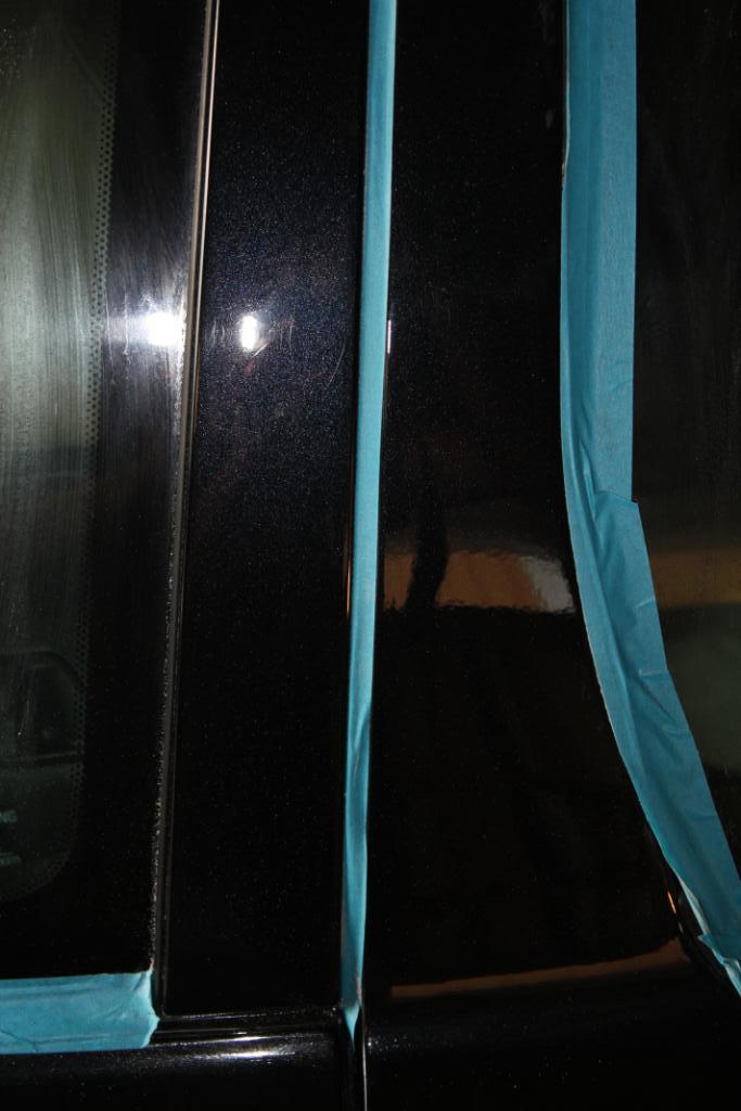

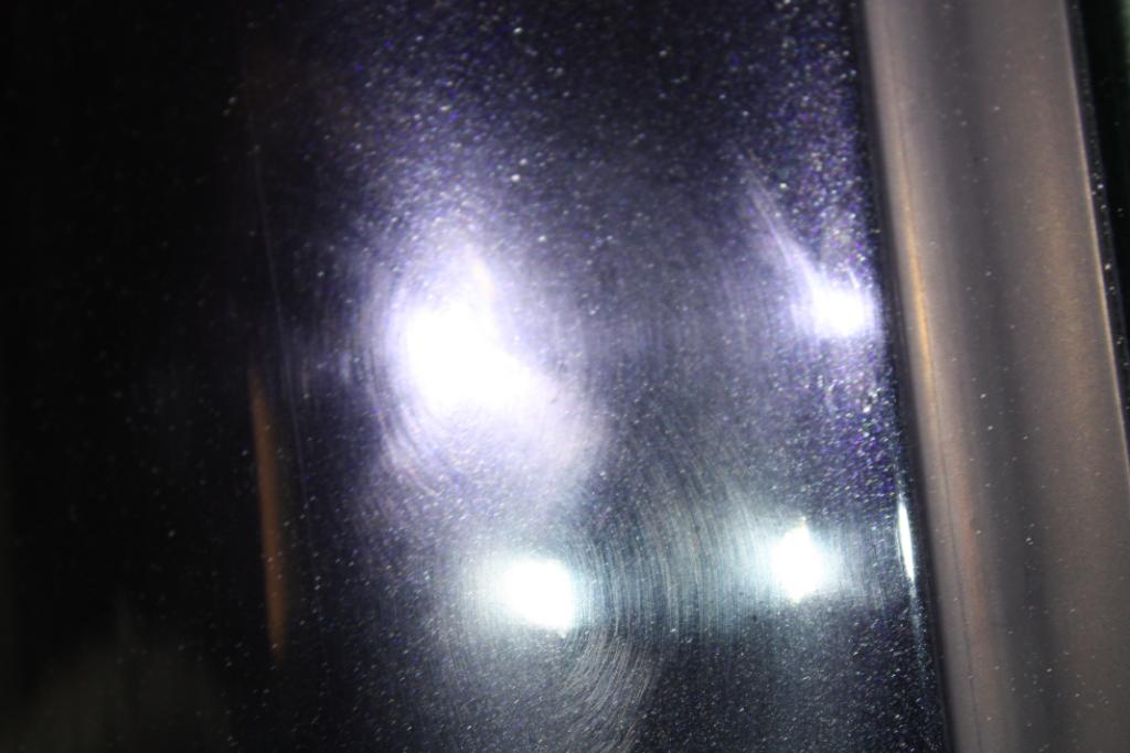

Som dere ser då var det mye swirls og rds´er. Dette visste jeg på forhånd siden jeg hadde vært hos eier og titta på bilen fra før. og noen av insp bildene er fra etter vasking.
så var det da tid for vasking.
Her startet jeg med prickbort under vinduer.
så dynka jeg bilen i surfex-hd 1-3 sterk blanding var nødvendig på denne bilen.

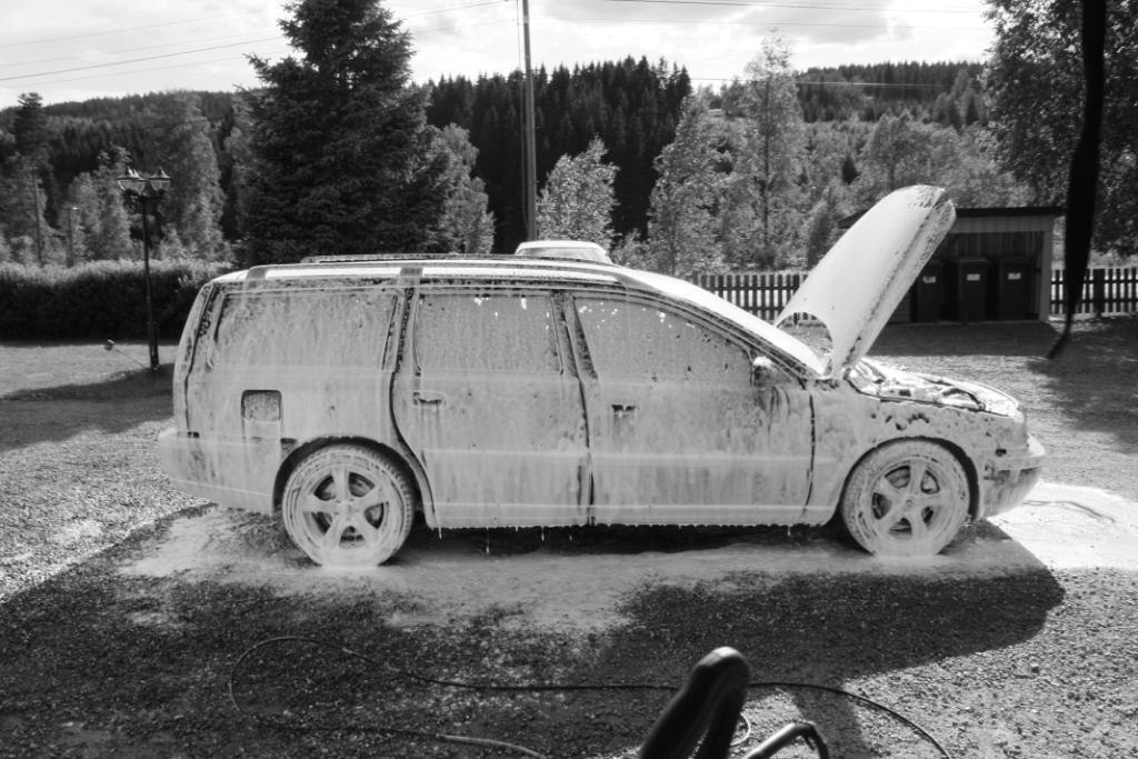

så gikk jeg over bilen og så etter asfalt flekker. og det var fortsatt masse og ta av. så dynket bilen i prickbort igjen, og dette hjalp en del. Så var det tid for carpro iron-x . etter iron-x fikk jobba i ca 5 min var det tid for og spyle av og så skumme ned bilen med valet pro snowfoam.

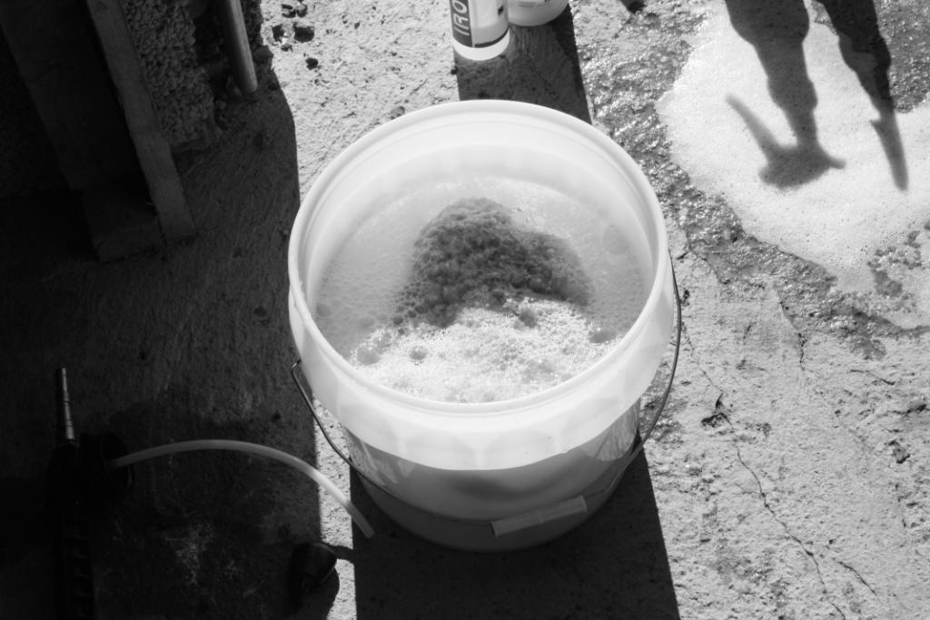

etter skumming av bilen var det tid for håndvask. her brukte jeg gritgard bøtte med cg citrus and gloss såpe og mother ull mitt.

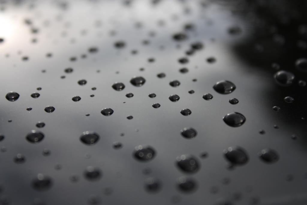

Litt bilder etter vask.

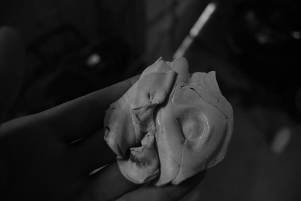

Fikk bare tatt ett bilde av clayinga men var ikke akk mye dritt igjen på lakken. dette bilde er tatt etter hele bilen er tatt. Brukte btw mg m34 som lube

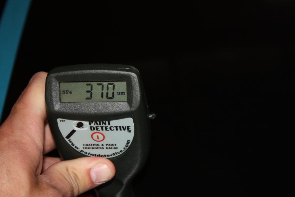

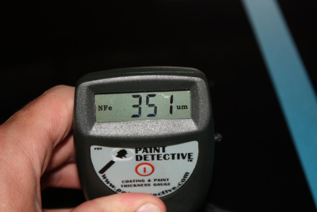

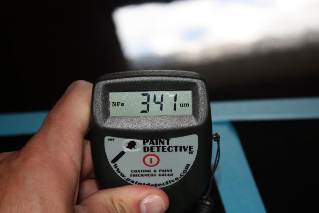

Tiden var da kommet for litt ptg målinger
fant fort ut at hele bilen hadde blitt lakkert kanskje opptil flere ganger på visse plasser siden jeg fikk noen målinger på 880 um sånn i snitt lå hele bilen på 350um . Så også flere lakkbobler og lakk sig. alltså en veldig dårlig lakkering vill jeg si.

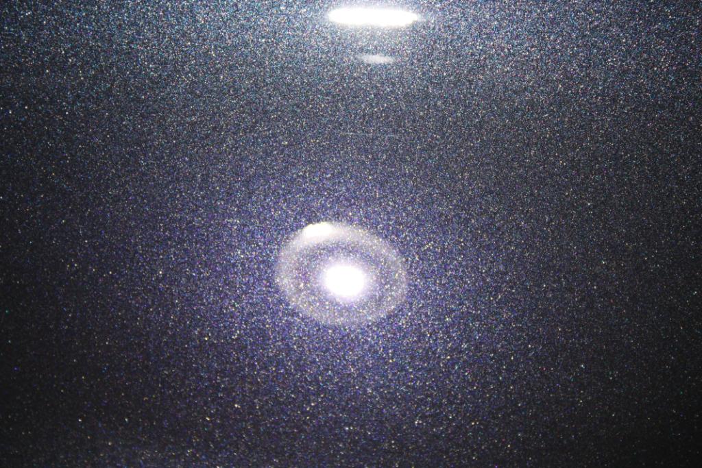

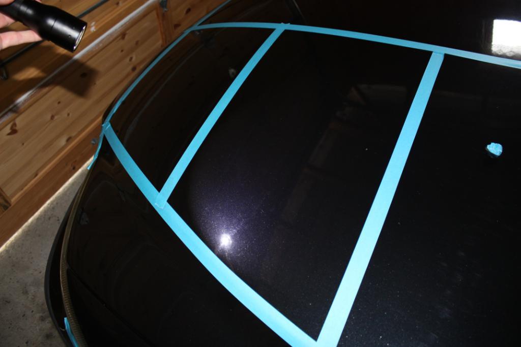

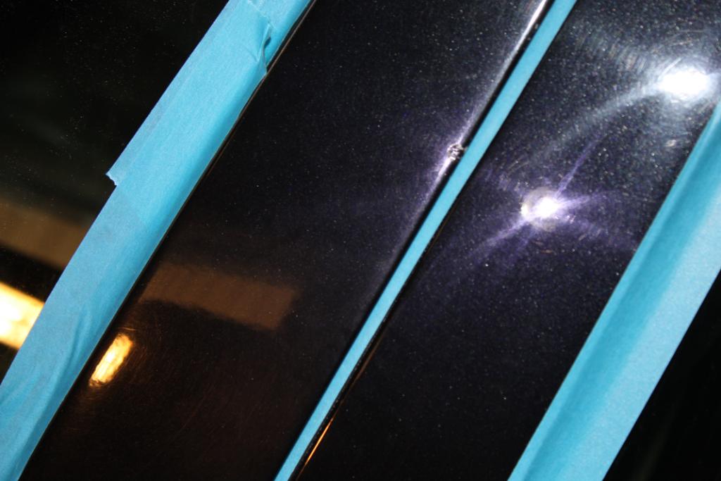

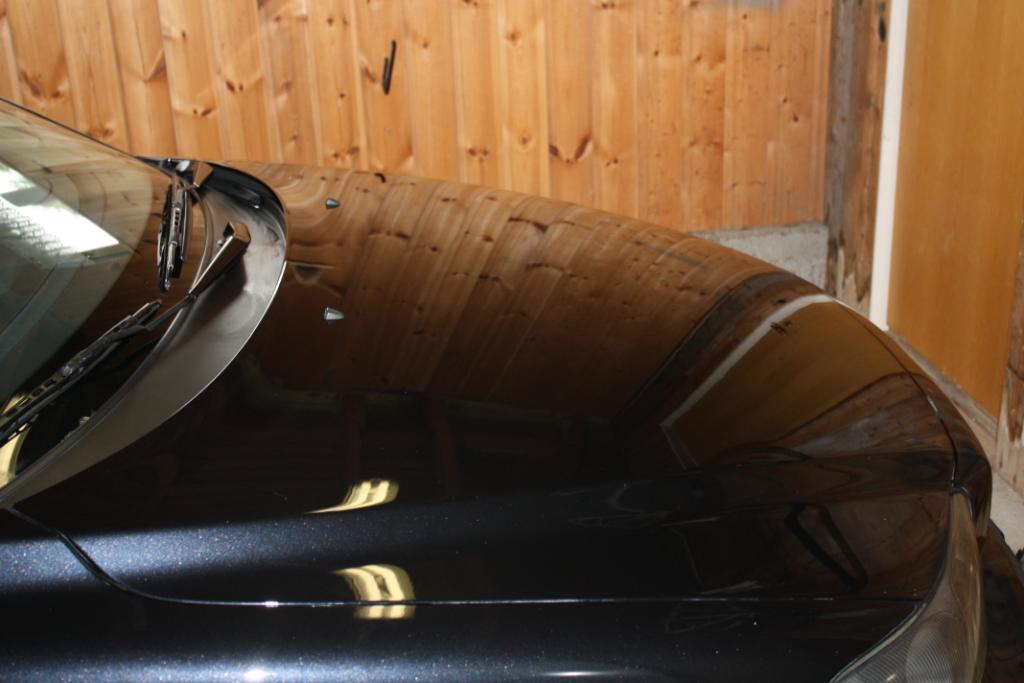

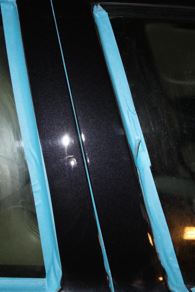

Begynte med combo testing på panseret. Har litt erfaring fra volvo v70 fra før har tatt 4 biler før der 2 av bilene var stein harde i lakken. og 2 som var medium - regnet med at denne var medium siden dette var samme modell som den forje jeg tok og det stemte IKKE helt.
endte derfor opp med s3 gold på gul pute på visse kranglete plasser og lilla pute på resten.
Så gikk jeg over med 3m gul på svart scholl pute og til slutt s30+ på orange pute og DA rupes maskin.
her testet jeg med 3m gul på svart scholl . men ikke fornøyd
her etter s3gold og på lilla pute
litt 50/50 av forskjerm
Sjekka konstant etter holos og det ble en god del. Var derfor jeg landet på s30+ og orange til slutt. Men måtte kjøre såpass hard combo først for og få bort rds og swirls. Og da blir det nok av holos.

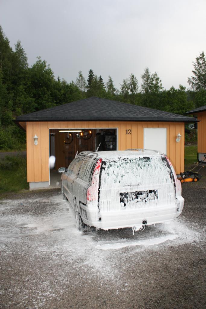

Etter korrigering ble det jo en god del støv så da ble det vasking. Elsker bare og skumme ned bilen . Er så morsomt og se folk nesten kjøre av veien her for di tror det kommer lokale snø byger.

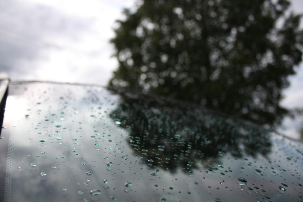

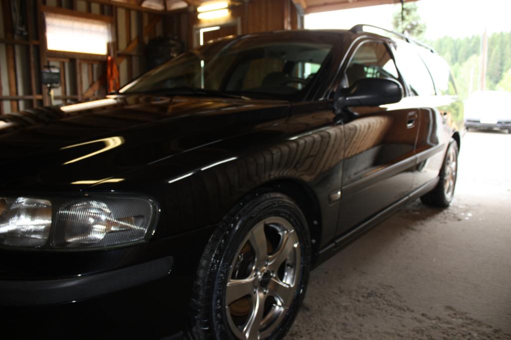

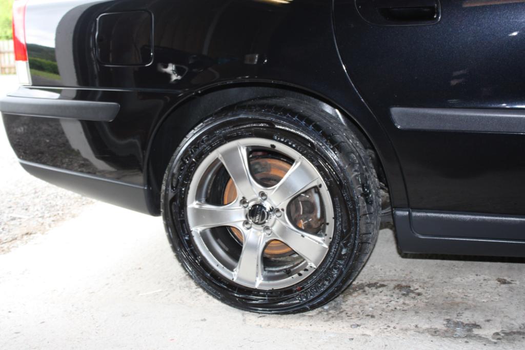

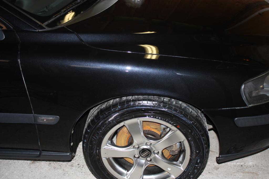

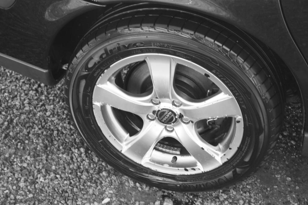

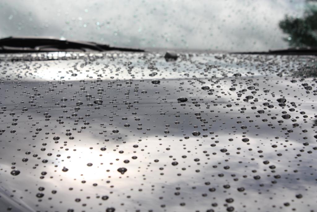

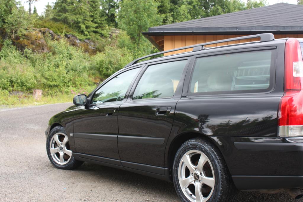

Men for dere som lurte så brukte jeg mg m26 yellow wax som lsp, vinduer la jeg m21 selant etter en kjap rense runde med sv lakkrens. plastik brukte jeg mg sin plastikfornyer. Har enda ikke fått tak i owatrol eller hva det heter. Dekk sider brukte jeg endurance fra mg. Dette ble synlig på ferdig bildene siden dette trenger tid på og tørke inn.felger skulle ikke tas annet en grundig vask siden eier ikke skal ha de felgene som sitter på. var også begrenset hva de ville betale for. Så ble bare utvendig shine. Brukte 19 timer.

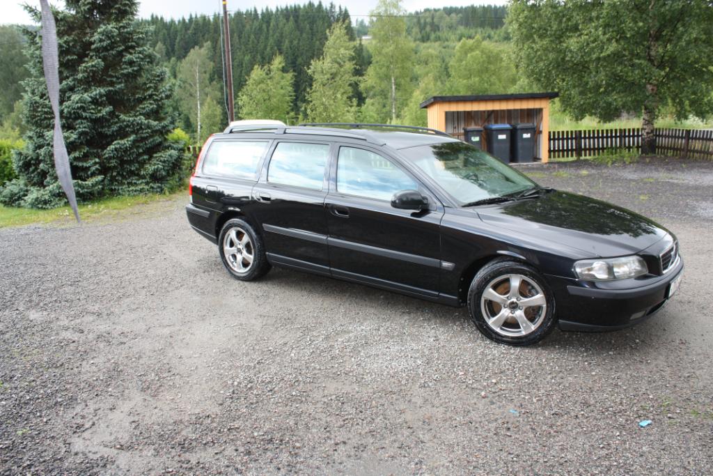

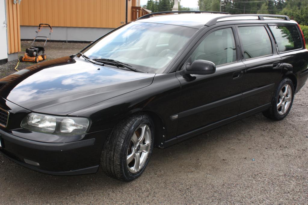

her kommer noen ferdig bilder. Takk for titten
IMG_5436.jpgIMG_5439.jpgIMG_5441.jpgIMG_5443.jpgIMG_5449.jpgIMG_5448.jpgIMG_5445.jpgIMG_5433.jpgIMG_5434.jpgIMG_5432.jpg
