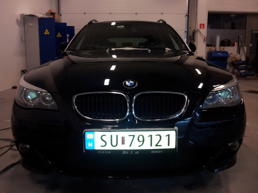

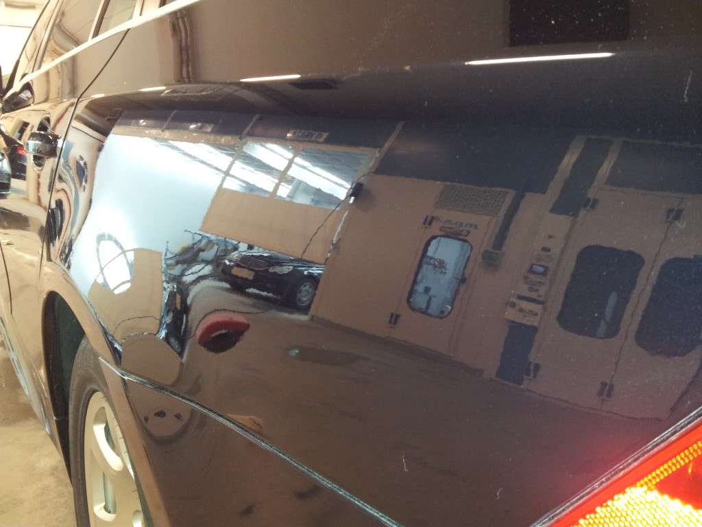

Her er 2 bilder av en jobb jeg hadde....bildene er tatt før voksing
Jobben er nok langt ifra like bra som han andre her har gjort,menmen...er bare en lakkerer med litt sansen for poleing;)
