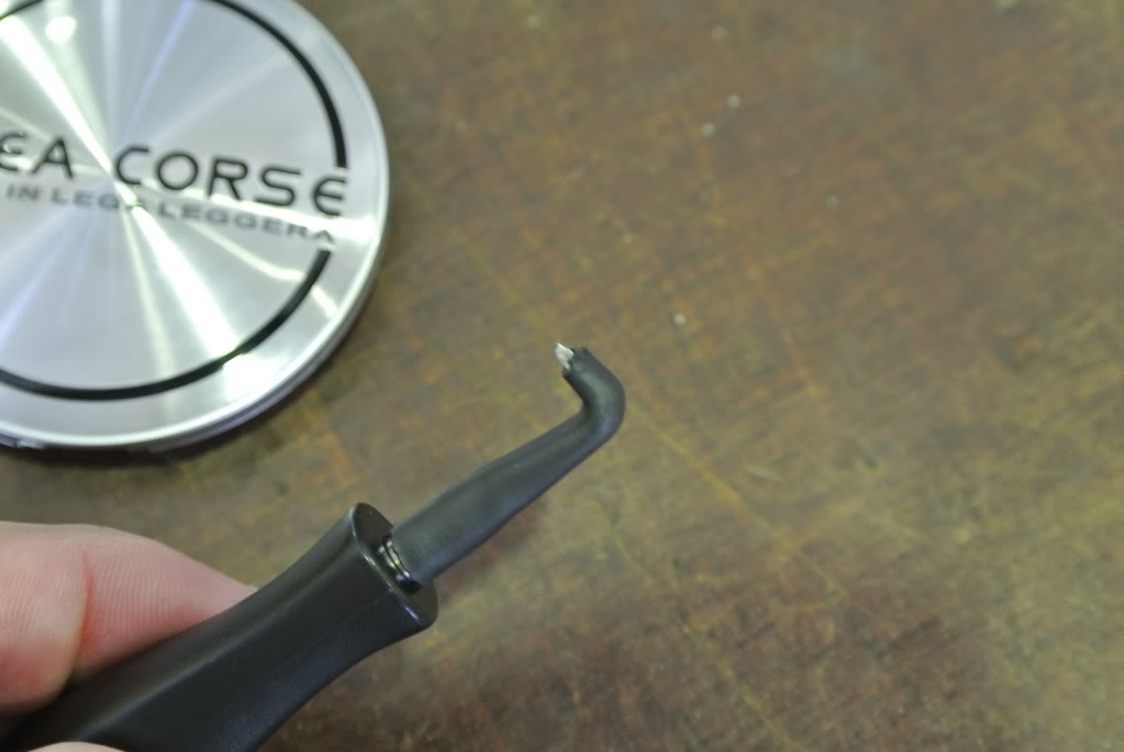

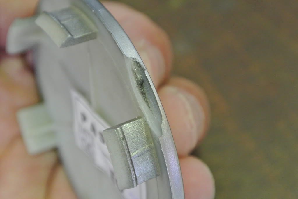

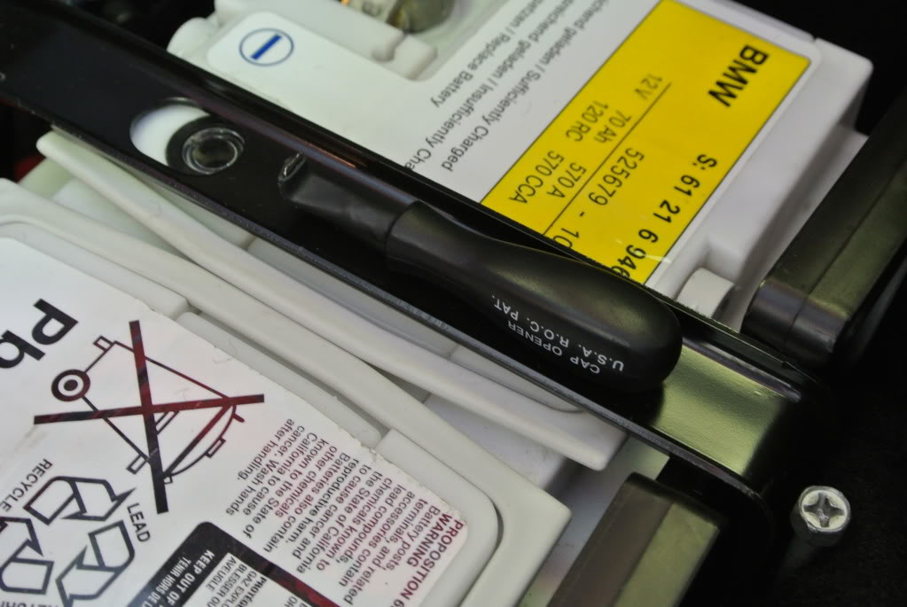

Da har jeg laget meg verktøy for å ta av senderdekslene på felgene. Jeg har nå mistet 4 stk. på to banekjøringer. Og har nå bare en igjen i reserve. Da måtte jeg finne på noe.
Senterdeksel:
Kjøpte en slik og krympet på litt krympestrømpe for beskyttelse:
Den kjøpte jeg her:
http://www.biltema.n...d-magnet-19257/
Slipte også tuppen slik at den ble spiss (men fremdeles flat)

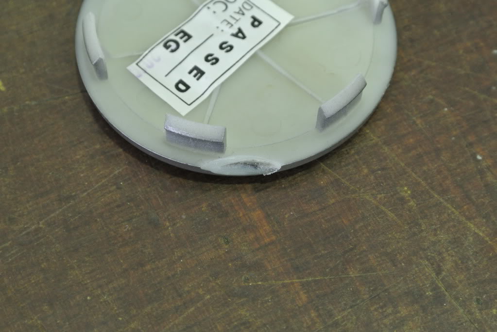

Så fant jeg fram Dremelen og laget et spor med en liten kappskive i hvert senterdeksel, slik:

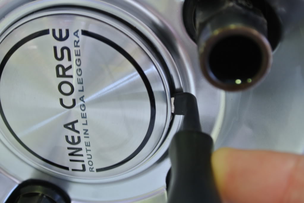

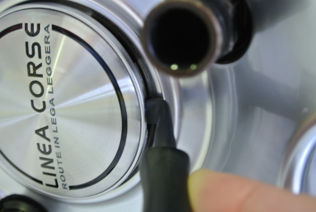

Sånn funker det da:
Sporet er nesten ikke synlig når dekselet sitter i felgen, så derfor jeg spisset tuppen på verktøyet for at det skulle komme imellom og få tak.
Så til slutt så har den en praktisk magnet som gjør at jeg kan legge den her uten at den forsvinner.
Og ja, den sitter. Rørte ikke på seg en millimeter etter en dag med grisekjøring på bane :thumbup:
