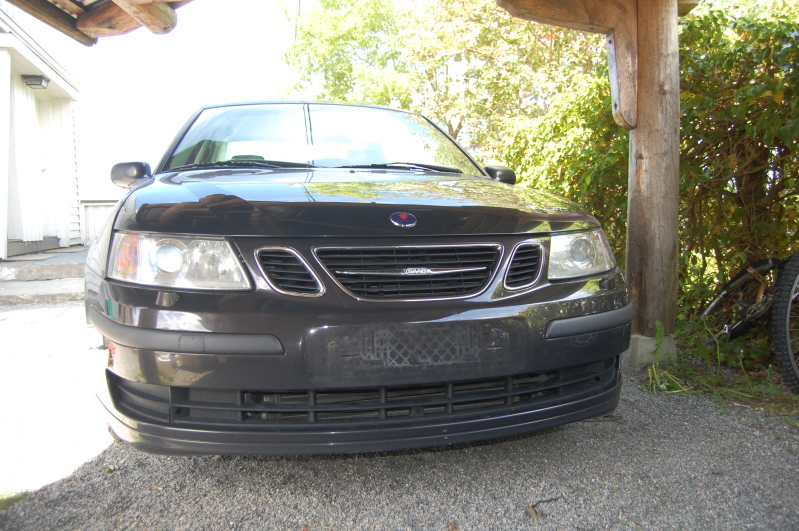

Utgangspunktet:

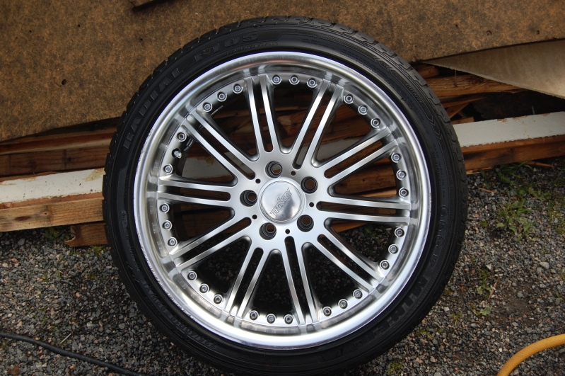

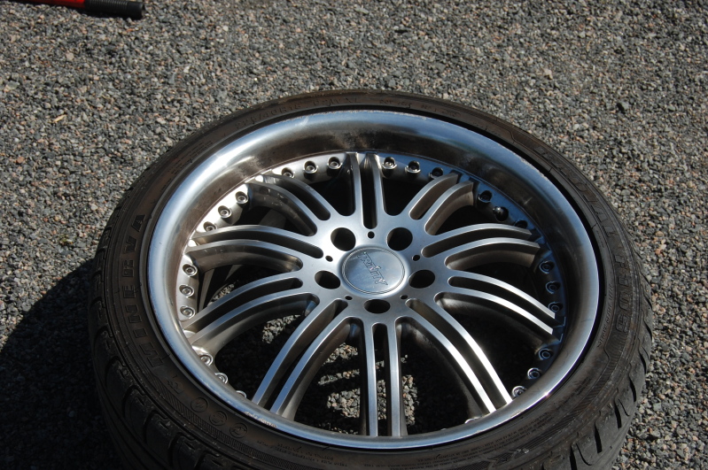

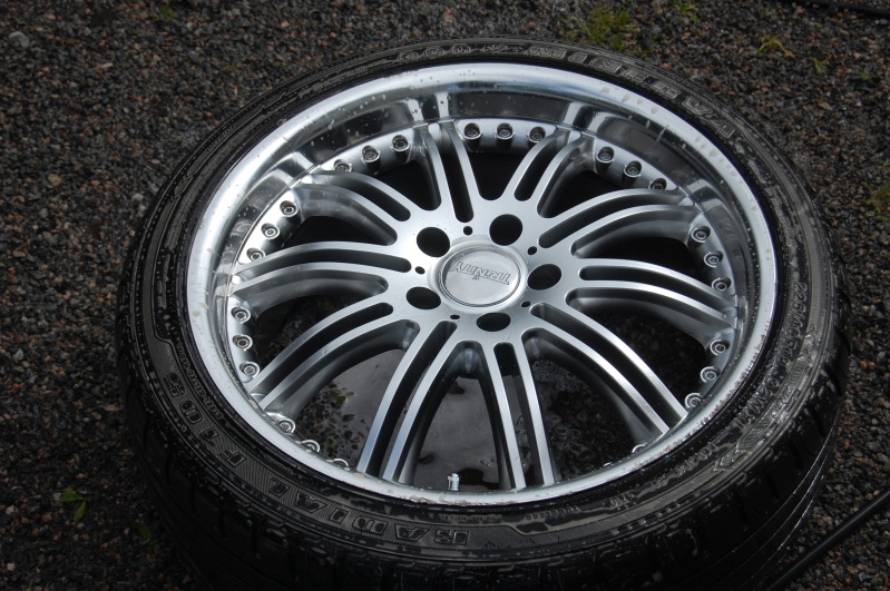

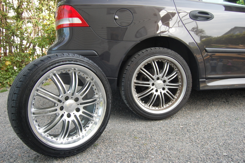

Tok først av felgene en etter en og vasket disse. Prickbort på tørr felg, og deretter spylt av med høytrykksspyler (HT).

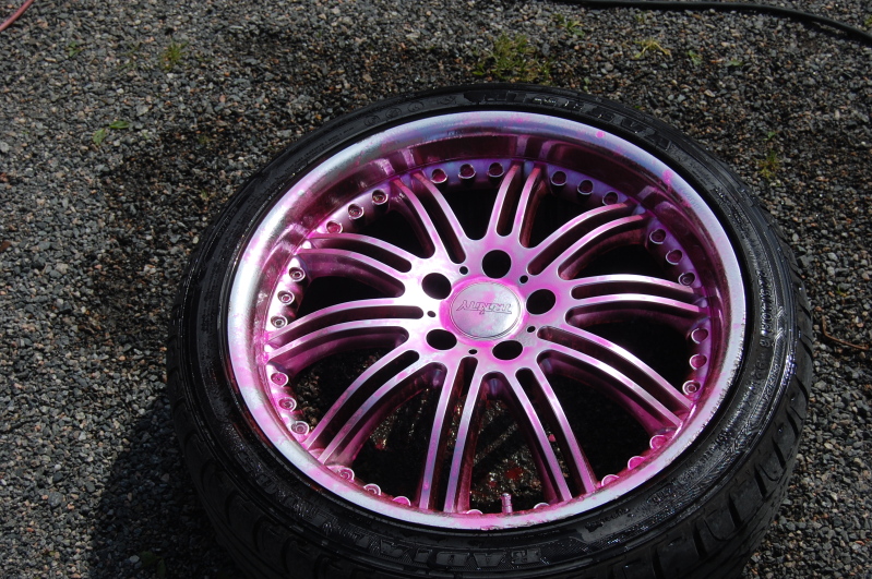

P21S på felg, og deretter spylt av med HT.

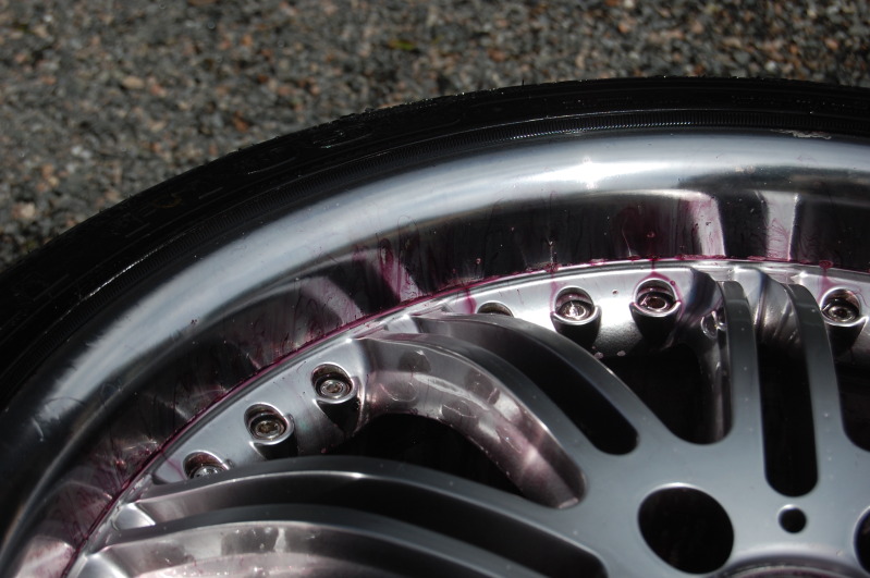

Deretter jobbet jeg inn P21S med EZ detail brush på fremsiden, og kost på baksiden. Glemte å ta bilde. Spylt av og la på Iron-X

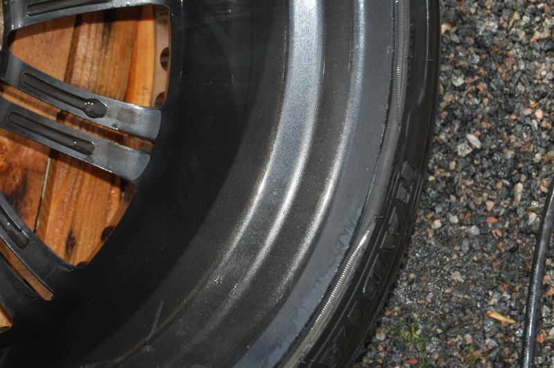

Så jobbet jeg inn Surfex HD 1:5 på dekkflatene med børste. Tok ca 6-7 runder før skummet fra Surfexen var hvitt, og ikke brunt. Leste en plass på forumet at grundig rengjøring var viktig for at gummifornyeren skulle holde lengst mulig.

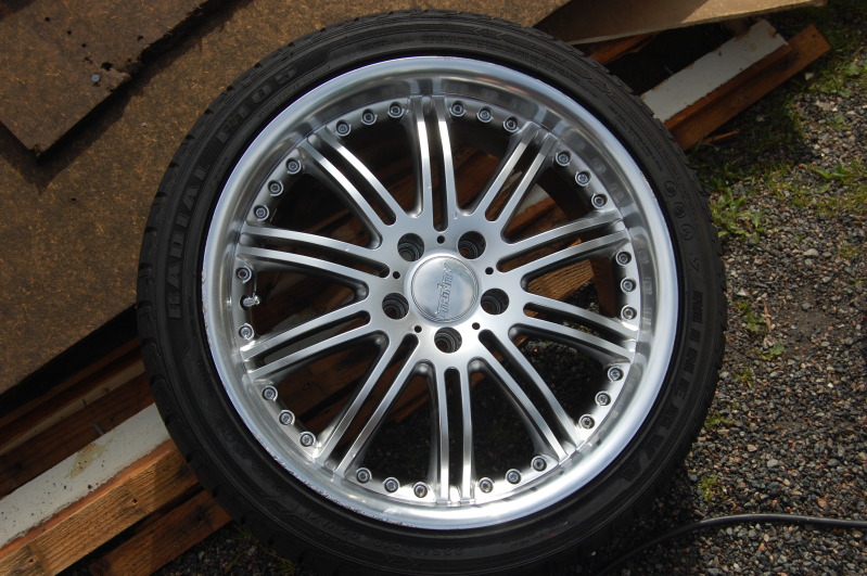

Ferdig vasket:
Deretter lagt på Gtechniq T1:
Til venstre ferdig rengjort, og til høyre ikke vasket.

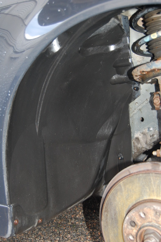

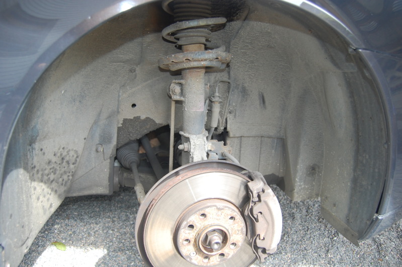

Brukt noenlunde samme metode på hjulbuene også.
Før:
Etter:
Gjentok dette på alle fire dekkene. Brukte ganske mange timer bare på dette, men ble iallefall mer og mer effektiv for hvert dekk ;)

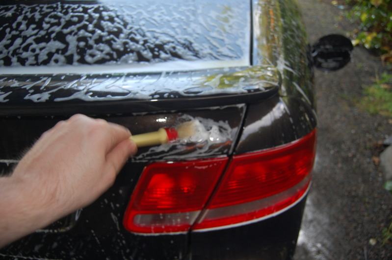

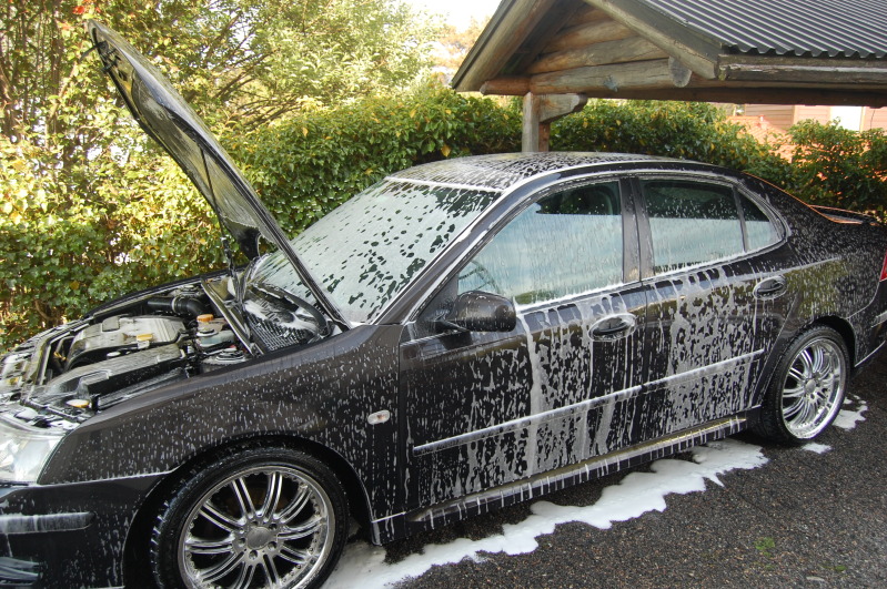

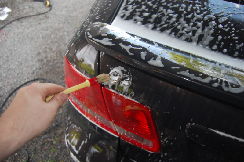

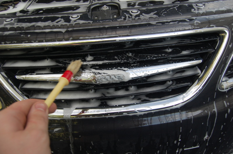

Deretter la jeg Prickbort på tørr bil. Fra vinduene og ned (men nedenfra og opp ;)). Her ble jeg litt ivrig, så spylte av, og la på Surfex HD 1:5, og skummet. Mens jeg skummet kom jeg på at jeg kanskje burde lagt Iron-X først. Skummet uansett ferdig når jeg var så godt i gang. Gikk inn for å lese på forumet om hva som var riktig, og når jeg kom ut igjen noen minutter etterpå var skummet rent av, og jeg tok ikke bilde rett etter skumlegging.
Det så da slik ut:
Gikk over med en børste noen plasser.
Såpen tørket ikke, men brukte gjerne unødvendig lang tid her da jeg ble litt forvirret :P Spylte nå av igjen bilen, og la på Iron-X.

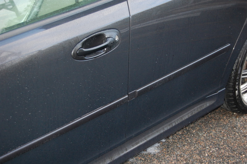

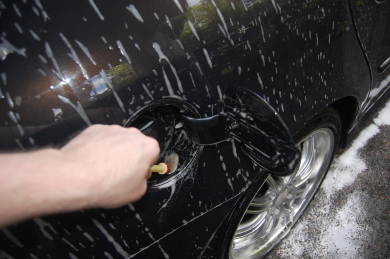

Mens Iron-X fikk virke tok jeg frem en fuktig mitt og Surfex HD 1:5 for å gå løs på dørkarmer.
Var tydeligvis ikke så rent her :ph34r:

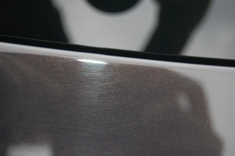

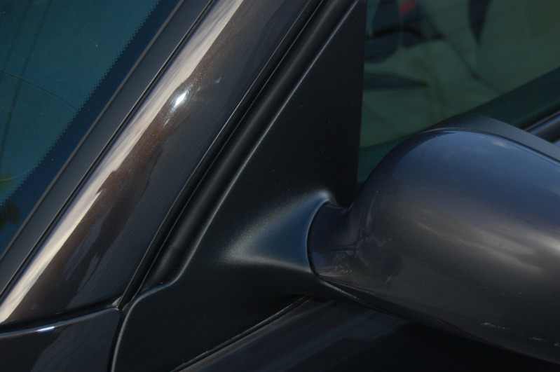

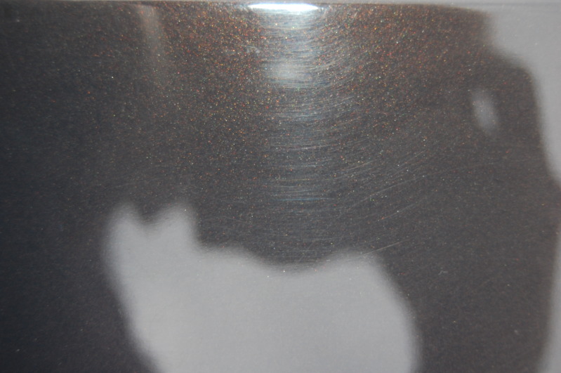

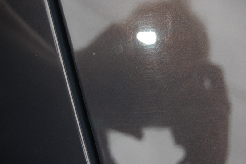

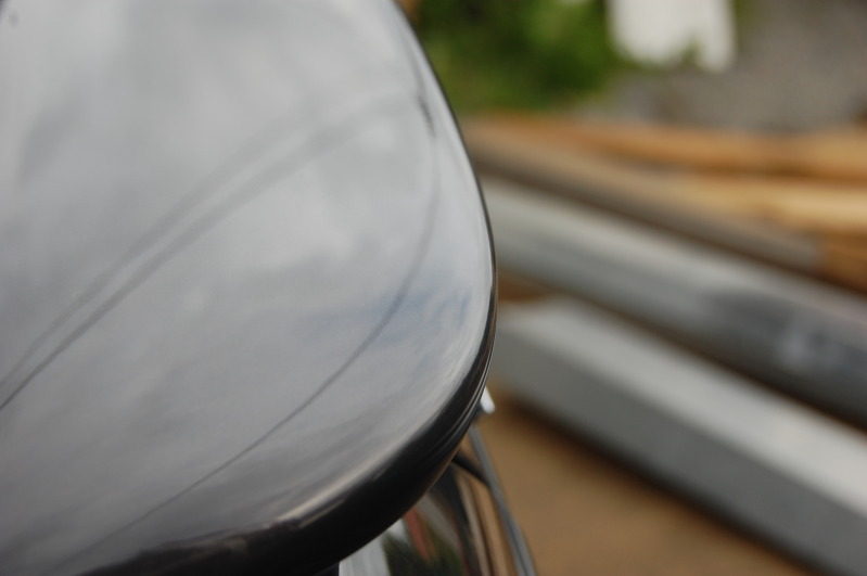

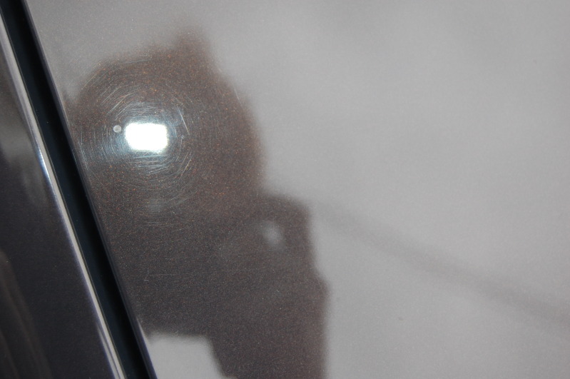

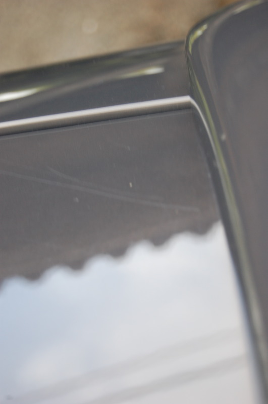

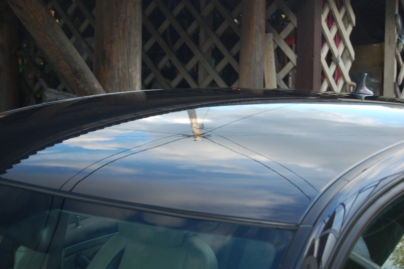

Bilen har en hel del riper og swirls. Var utrolig vanskelig å ta bilder, men har iallefall gjort et forsøk. Man får iallefall et generelt intrykk om hvordan bilen ser ut.

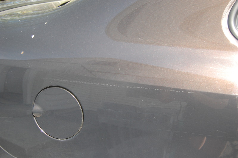

Som noen kanskje har fått med seg, bestemte jeg meg for å starte med håndpolering. Etter en halvtimes tid fant jeg ut at det var tortur :P Så ufattelig slitsomt og langtekkelig hadde jeg ikke forestilt meg at det var. Kanskje litt naiv der. Når det i tillegg viste seg at resultatet var så som så, bestemte jeg meg der og da for at jeg skulle kjøpe meg en DA-maskin. Gtechniq P1 tok (fylte i) swirls forholdsvis bra, men naiv og uviten som jeg er håpte jeg at den skulle kunne bryne seg på noen av de litt større ripene også. Note to self: det gjør den ikke.
Et par bilder etter polering:
Greit bak på vingen, men der var det kun swirls:
Dette tok den ikke:
Alt dette forsvant derimot, men glemte å ta bilde etterpå:
Så jeg valgte faktisk å avslutte poleringen etter å ha tatt bakluken og taket. Jeg så liten vits med å fortsette hele poleringen, for deretter å vokse, når jeg tar dette opp igjen om et par uker uansett. Må vente på feriepenger før jeg kan kjøpe meg DA-maskin. Ikke lett å kombinere oppdagelsen av dette forumet og studentøkonomi :P Med DA-maskin og pads ble det fort en investering på rundt 6000 kr dette her :blink:

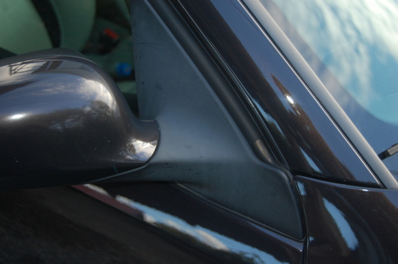

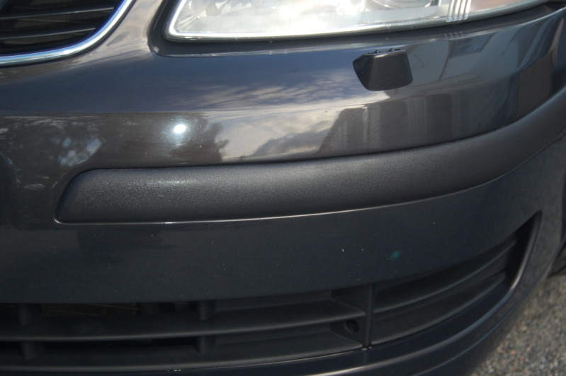

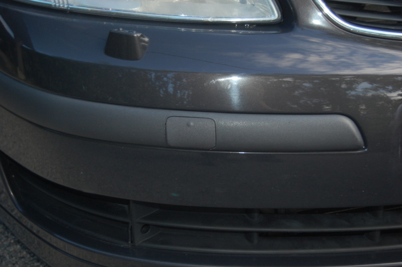

Da gikk jeg over til det som var av plastikk og gummi også. Gikk over med T1 her også. Ble ganske bra, syns jeg.
Høyre siden er behandlet, venstre siden er ubehandlet:
Før:
Etter:

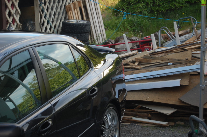

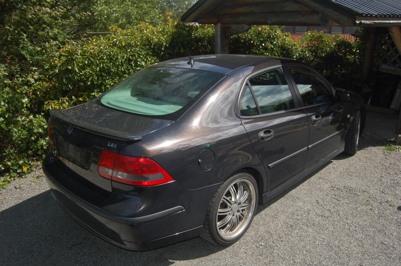

Uansett, her er noen få bilder av bilen etter jobben som ble gjort. Den ble iallefall litt blank, om ikke korrigert.
Om ikke annet så sitter jeg iallefall igjen med litt erfaring, og forhåpentligvis litt vaskerutine etter disse to dagene. Brukte totalt 15 timer på det som ble gjort.

Og P1 tar greit med riper den, bare man bruker noe annet enn en håndpad ;)
