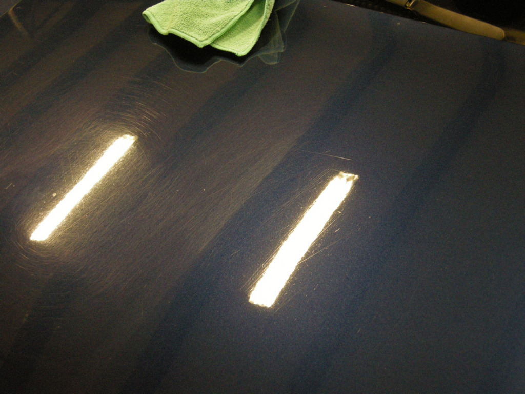

Utgangspunktet på panseret

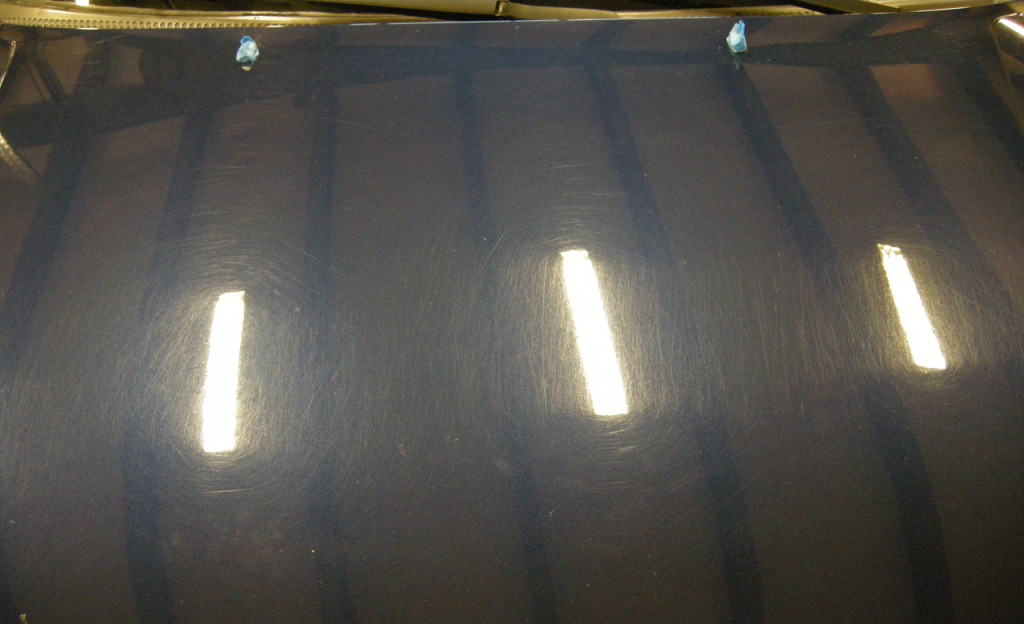

Køyrde 4-5 gongar over med S17+ på lilla pad og avslutta med ei runde S40 på oransj, starta forsiktig og endte opp på hastigheit 3 på maskina - meir torde eg ikkje, i dag. Redd for å øydelegge meir en eg fiksar.
Slik enda det då, 50/50 shot!
Sleit litt med støy på kamera i dag, har nok ikkje sjekka ISOen før eg byrja å ta bilete.
Oppdaga det sjølvsagt heime på PC-skjermen :S
Resultatet vart ikkje så værst, men eg kunna heilt klart tenkt meg å fått vekk siste ripene også.
Her er eg open for tips, triks og råd.
Meir utstyr skal bestillast med det første, treng også hjelp her.

Har gått omtrent som hos meg dette, kjørte mitt første panser idag med Flex DA :-)
Riktignok kun med S40 og Meguiars DimondCut på en beinhard Mercedes lakk, satt igjen med litt flere riper enn jeg likte men måtte gi meg... skjønte att jeg ikke hadde kratig nok skyts, men att jeg må skaffe meg S03/S17 eller 3M blå :-)
Tror det er problemet ditt også, den siste ripa må du trolig ha S03 for å få vekk uten å slite ut maskina på runde 50 :-)
Med S17 og DA kan du nok kjøre ganske lenge og hardt uten å være redd for å gjøre noe skade. Scholl S3 gold hadde nok også vært en fordel. Det er ikke annet som gjelder enn å dure på så mange runder som trengs for å få ønsket korreksjon. Det ser ut som du har fått en ganske bra forbedring på første forsøk i allefall :)
Skal du korrigere skikkelig med en da maskin må du ha en god dose med tolmodighet..Den produserer ikke så mye varme så det tar mye lenger tid en foreksempel roterende maskin.Du må opp på hastighet 5 for å ha sjangs til å korrigere noe skikkelig..Evt handle deg s03 gold :) Lykke til :)
Ja, som Stigtm nevner så er det bare å guffe opp på speed 5-6. I allefall med en så mild polish på så stygg lakk :)
JMossige
Som sagt, kjør maskinen opp på hastighet 5-6, og legg på mye press. Bare du har bevegelse på maskinen, skal det veldig mye til for å brenne gjennom lakken.

Takk for tipsa, då prøvar eg med meir mot på neste forsøk.
