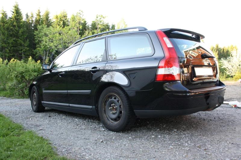

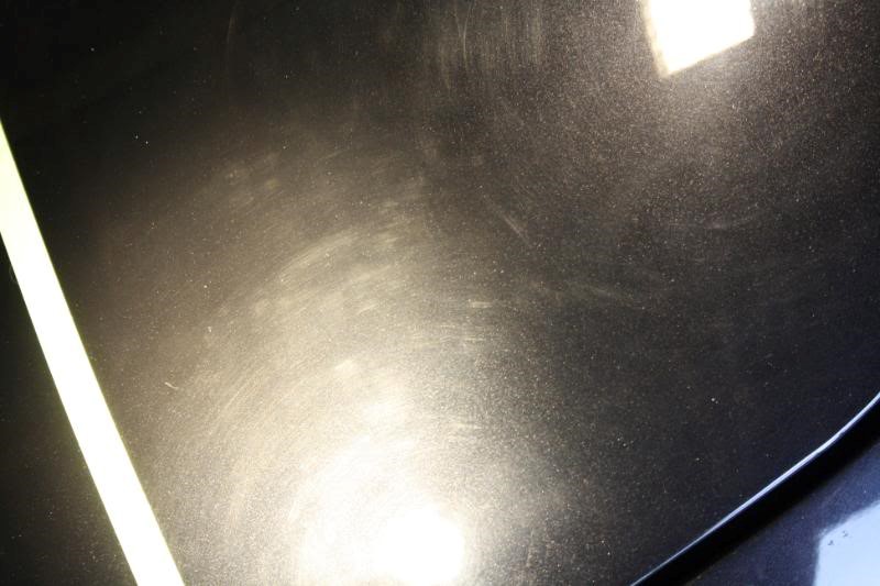

Da har endelig v50`n fått en etterlengtet poleringsrunde.

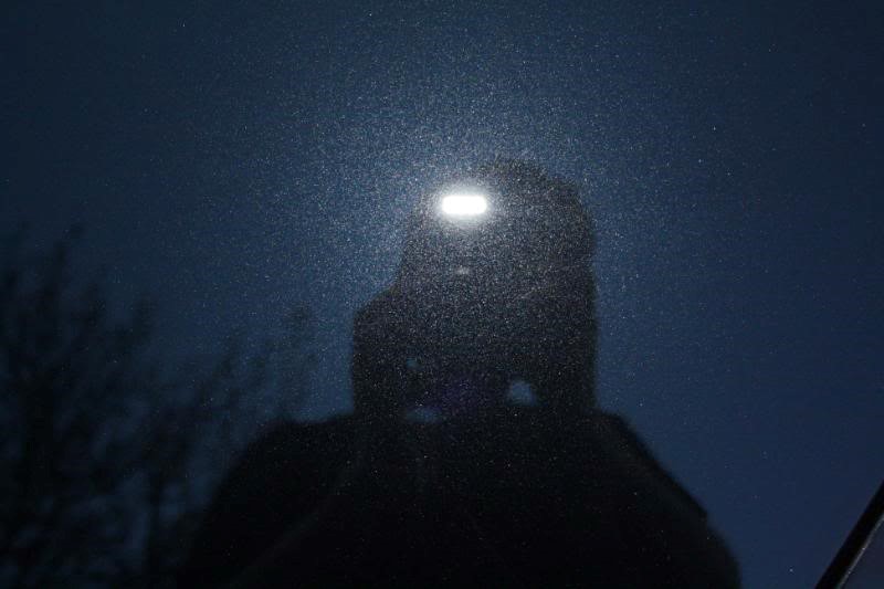

Bilen har nok ikke fått noe pleie på noen år og trengte det så sårt. (lakken var som å ta på sandpapir)
Fikk ikke fjernet RDS kun swirls og det var det som var værst på denne.
Tidsforbruk: ca 20t

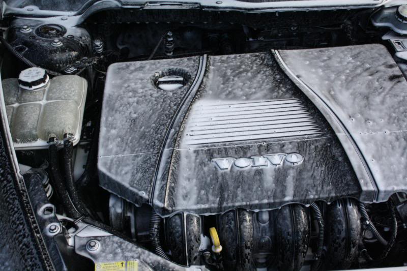

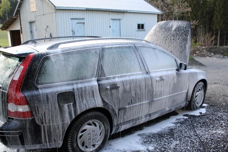

Bilen ble sprayet med Pricbort og sto med det noen minutter. Deretter var det å skumme bilen med Aufofoam før håndvask.
Motorvask

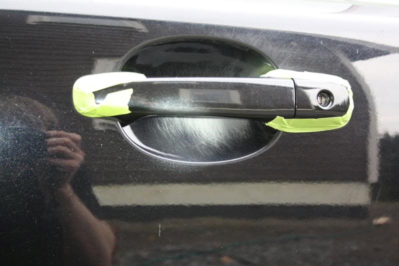

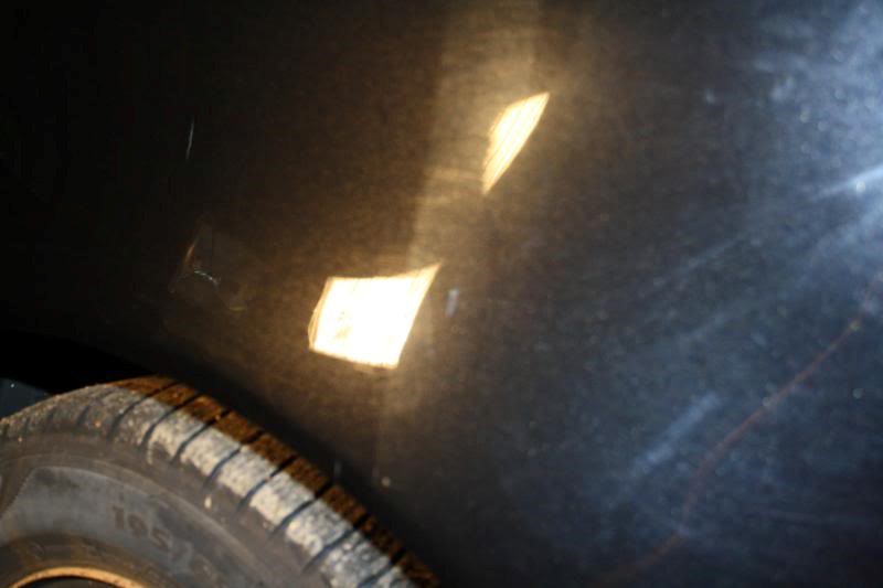

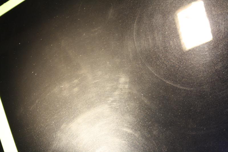

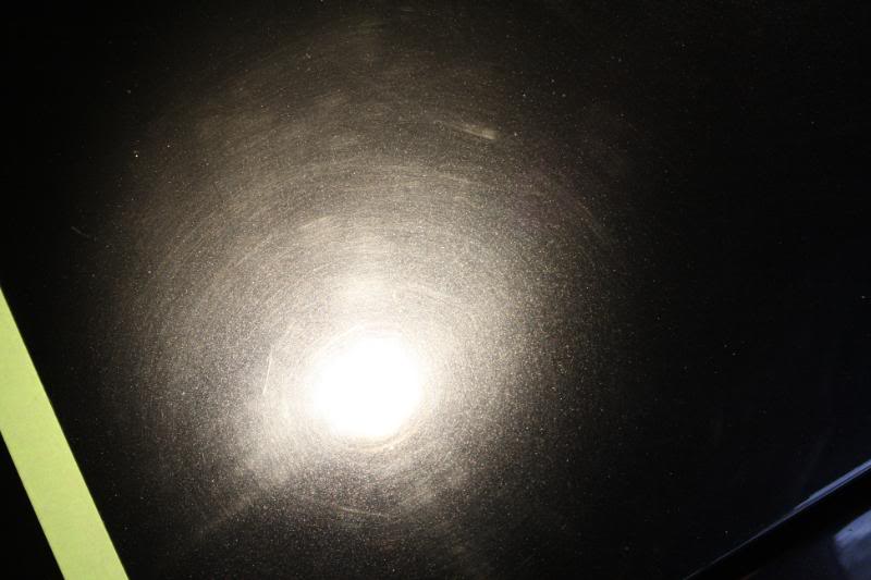

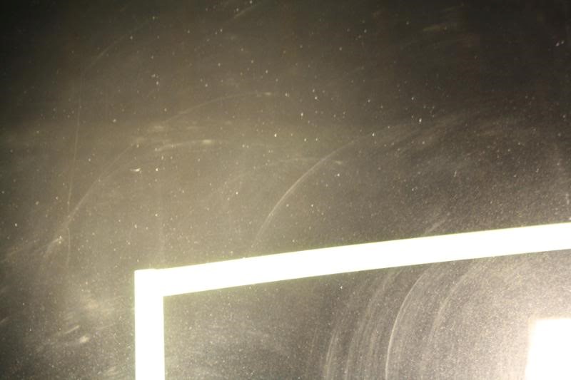

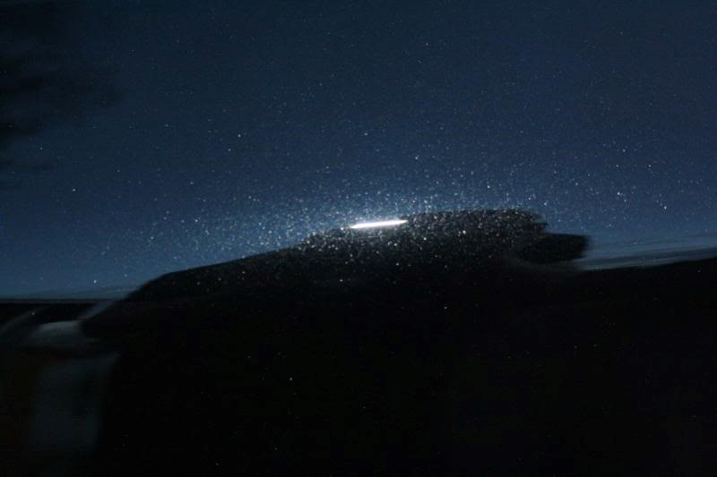

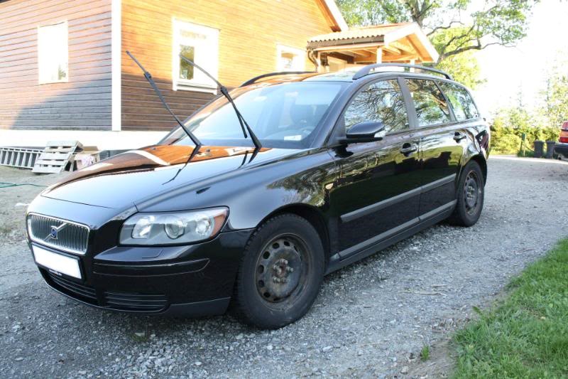

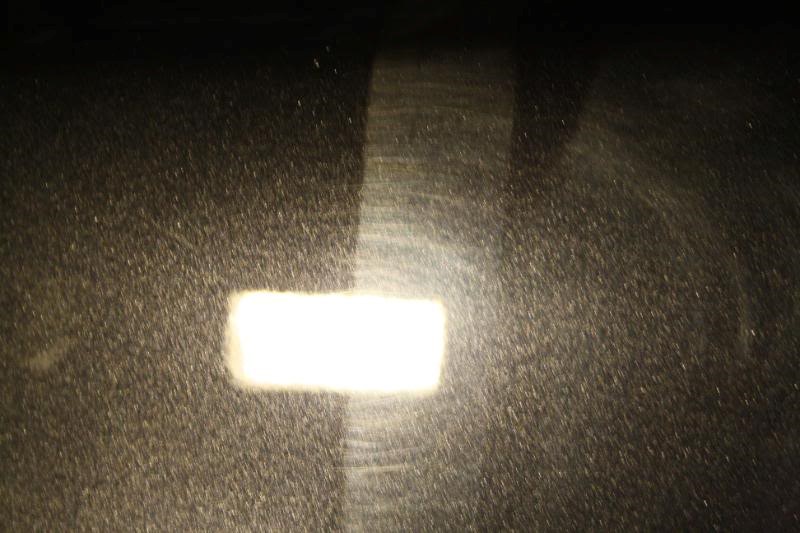

Ikke bra...
50/50

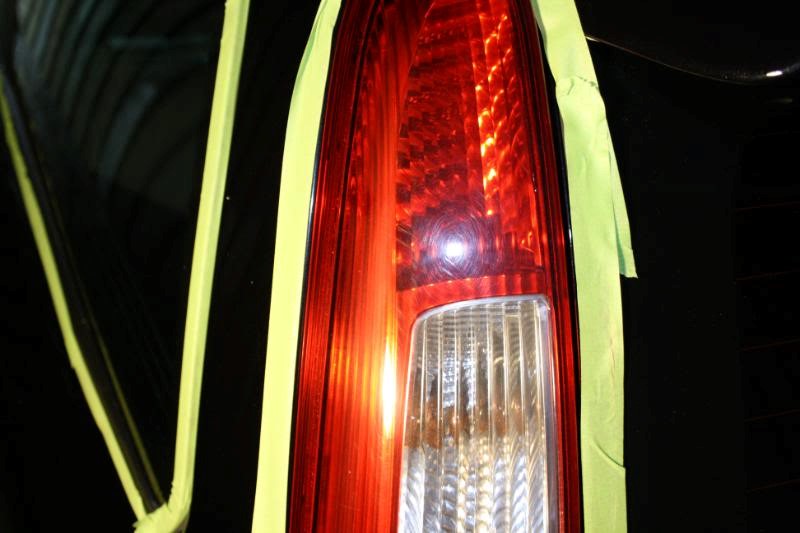

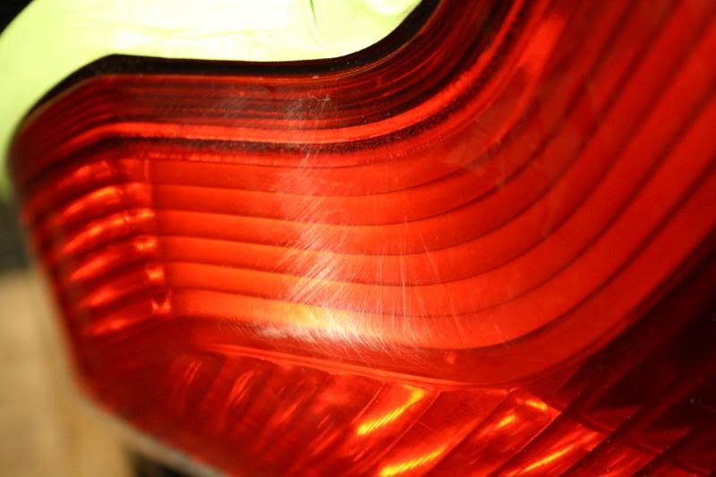

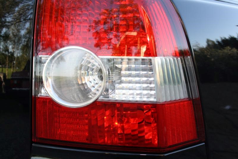

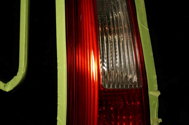

Baklyktene var også ripete og stygge så jeg ga de også en runde.

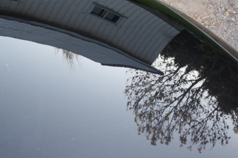

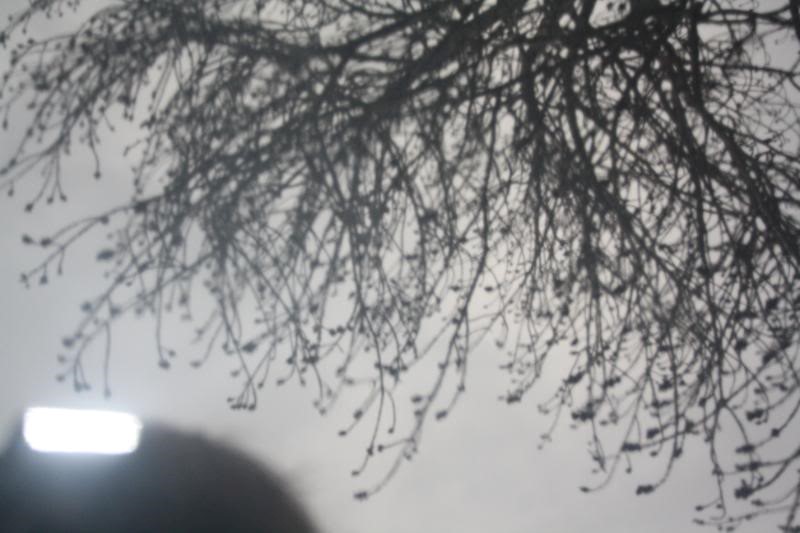

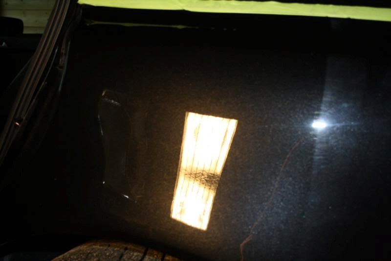

Etter:
Venstre tatt:
Høyre tatt:

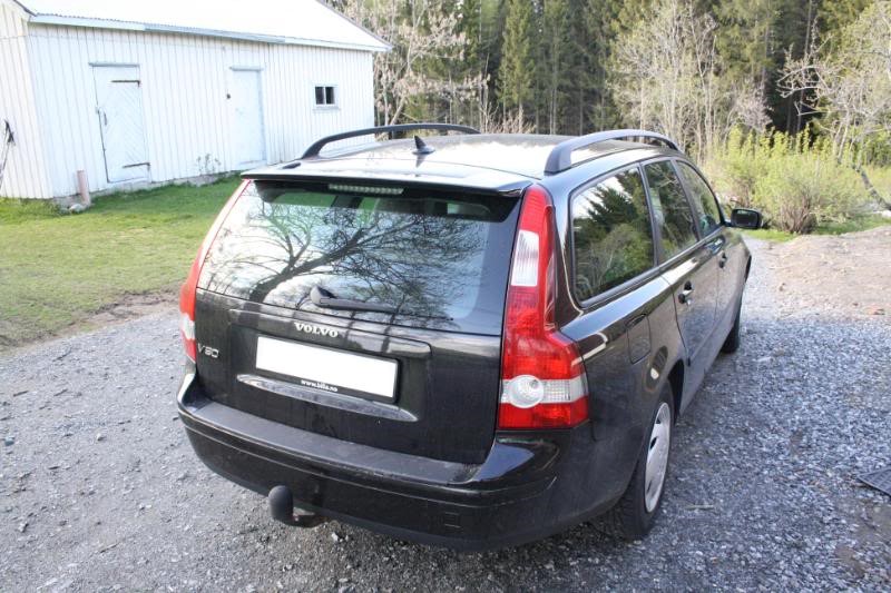

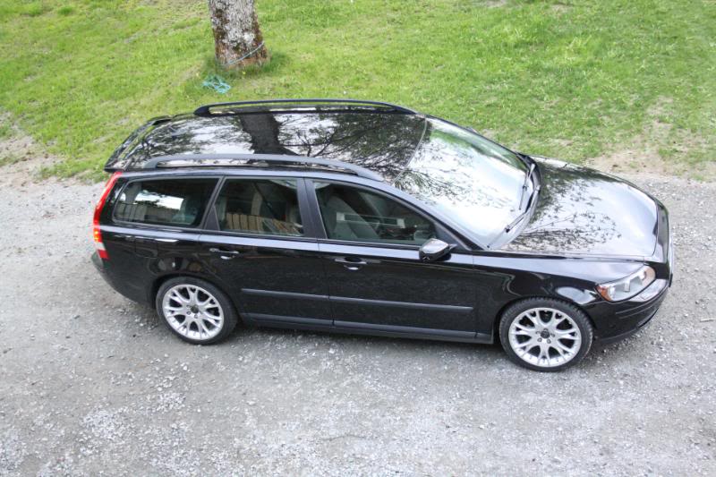

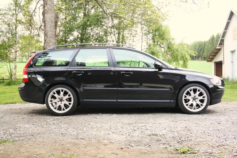

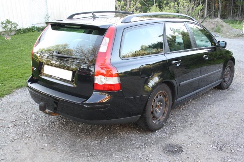

Ferdigbilder:
Rutene er behandlet med GTechniq:
Bilen ble mye finere i lakken, men ble ikke heelt fornyd så blir nok å handle inn litt andre produkter å teste ut litt korrigering på den:)

Ble jo kjempefin i lakken denne! Grovt mishandlet fra før så det ut som, så bra du fikk fikset det. V50 er forøvrig en bil jeg har sansen for.
Men synes uansett du burde invistere i noen nye felger ^_^
Asbjørnsen Automobilvaskeri
Takktakk:) joda det ble myyye bedre men ikke 100% der jeg ville ha det:)
Hva er galt med disse felgene? Har jo til og med kjempe fine hjulkapsler jeg kan sette på :thumbup:
Neia.. Sommerhjulene (18" nebula) ligger hos en lakkerer! de var jo like misshandlet som bilen..
MG UC vekket lakken til liv igjen så den annbefales, men den tar jo såklart ikke mye riper. (det er den jo ikke lagd for heller)
Ble fortsatt veldig bra selv om den kanskje ikke var 110% strøken, bort med swirls og opp i glans er fortsatt en bra ting ;)
