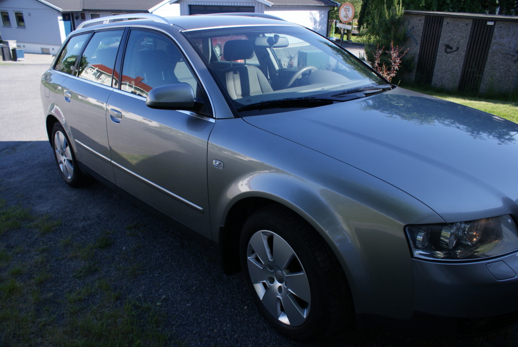

Jeg skulle ta en 1-stegsjobb og støvsuge/vaske interiøret på naboens Audi A4 som ikke hadde sett polering på lenge, men kun maskinvask. Dette er forøvrig den første bilen jeg tar, som ikke tilhører mamma eller pappa.

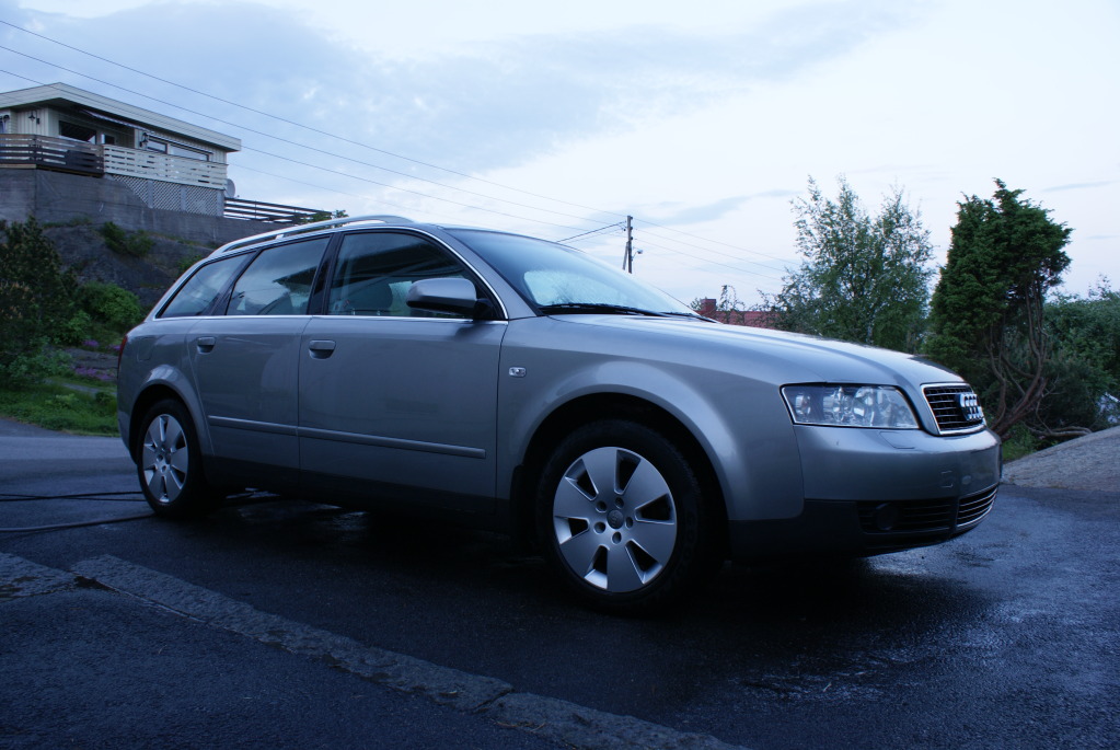

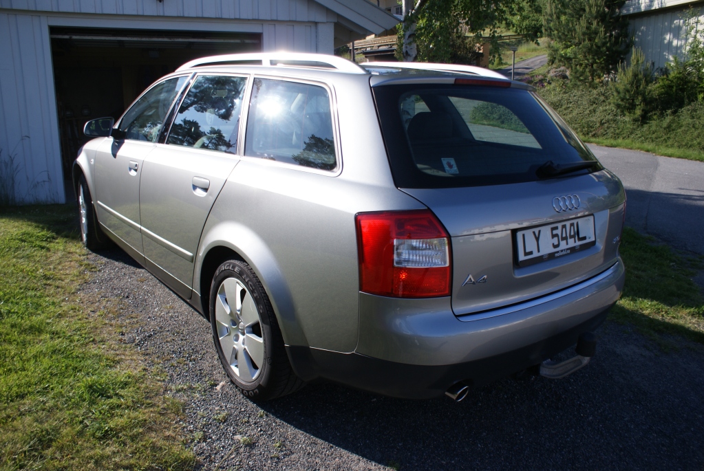

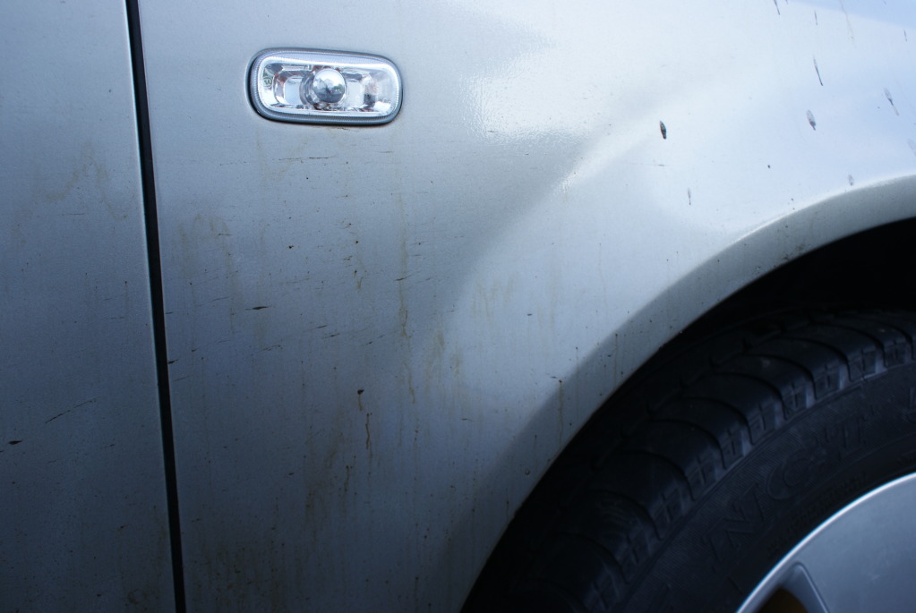

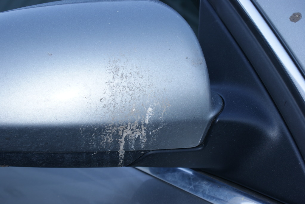

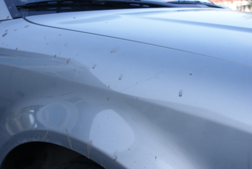

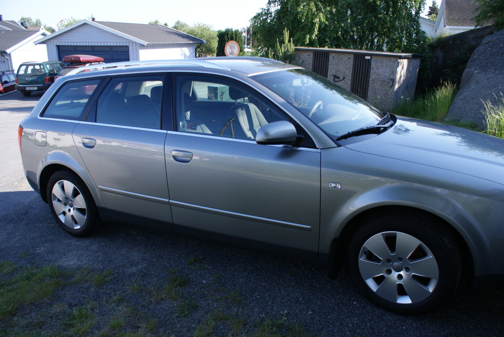

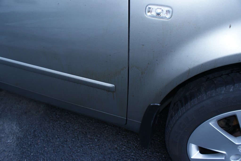

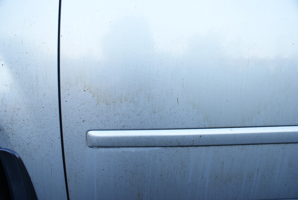

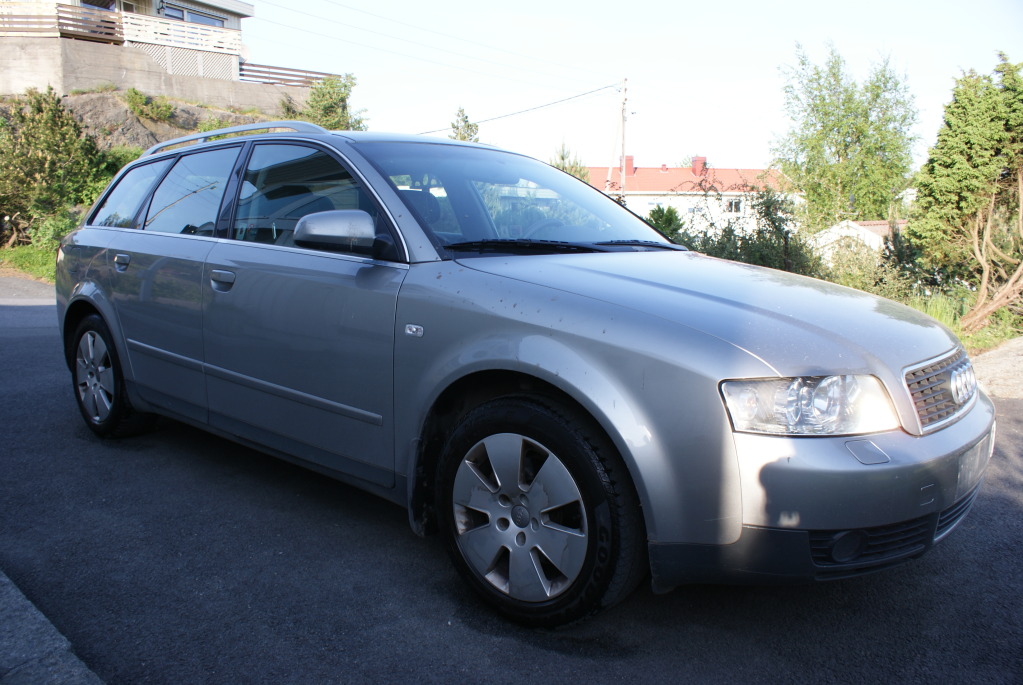

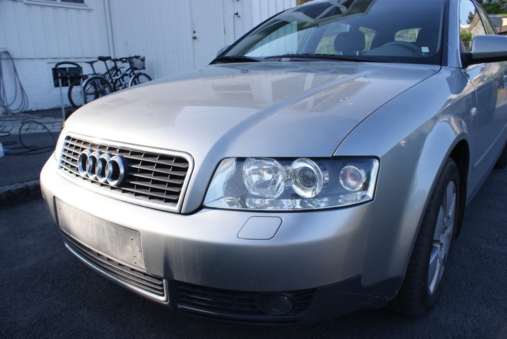

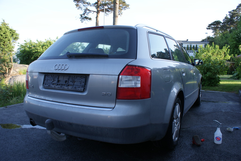

Slik så den ut når jeg mottok bilen:
Pip-pip som har vært løs i magen?

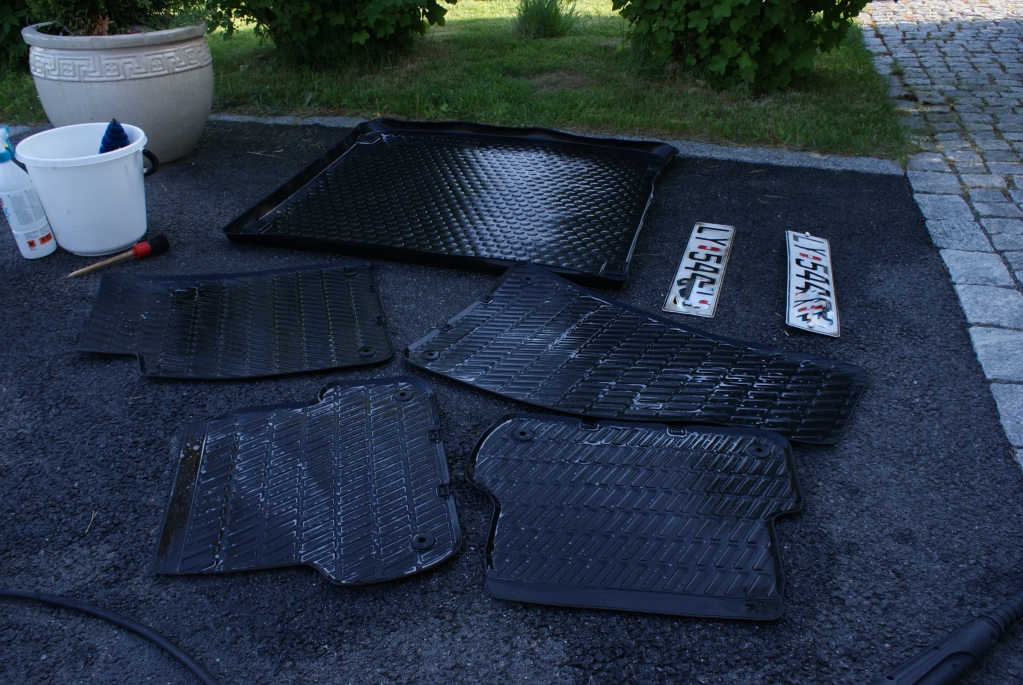

Begynte med å vaske mattene og skilta med Surfex blandet 1:10

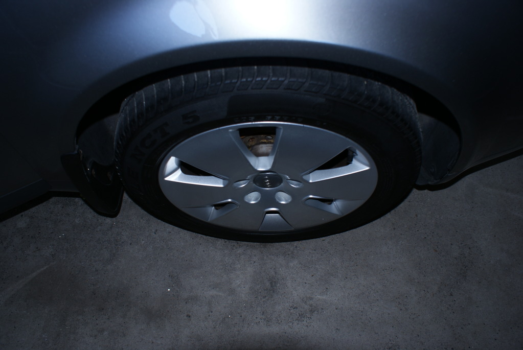

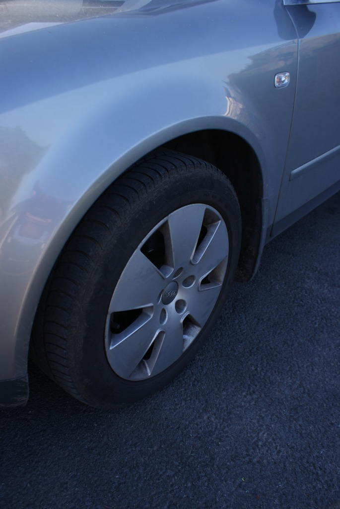

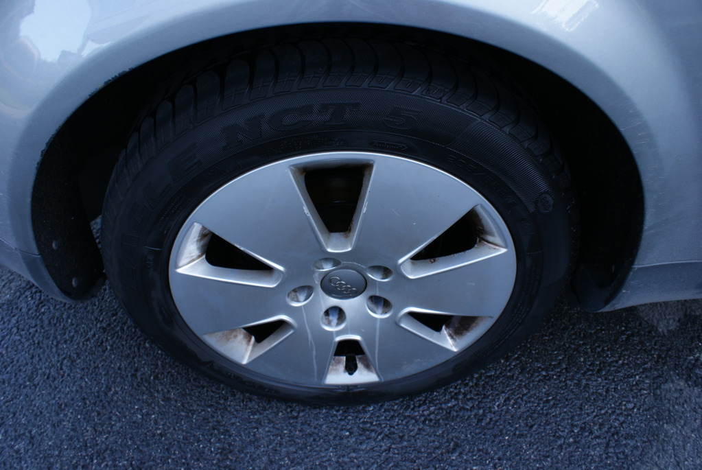

Skrubbet dekkene med Surfex Hd

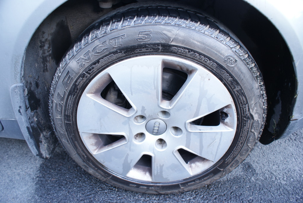

Prickbort virker på felger
Vasket felger og hjulbrønnene. Var mye skitt som rant ut når jeg spylte innunder...
Prickbort ble påført opp til vinduslista.
Stor nese :P

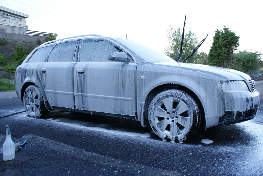

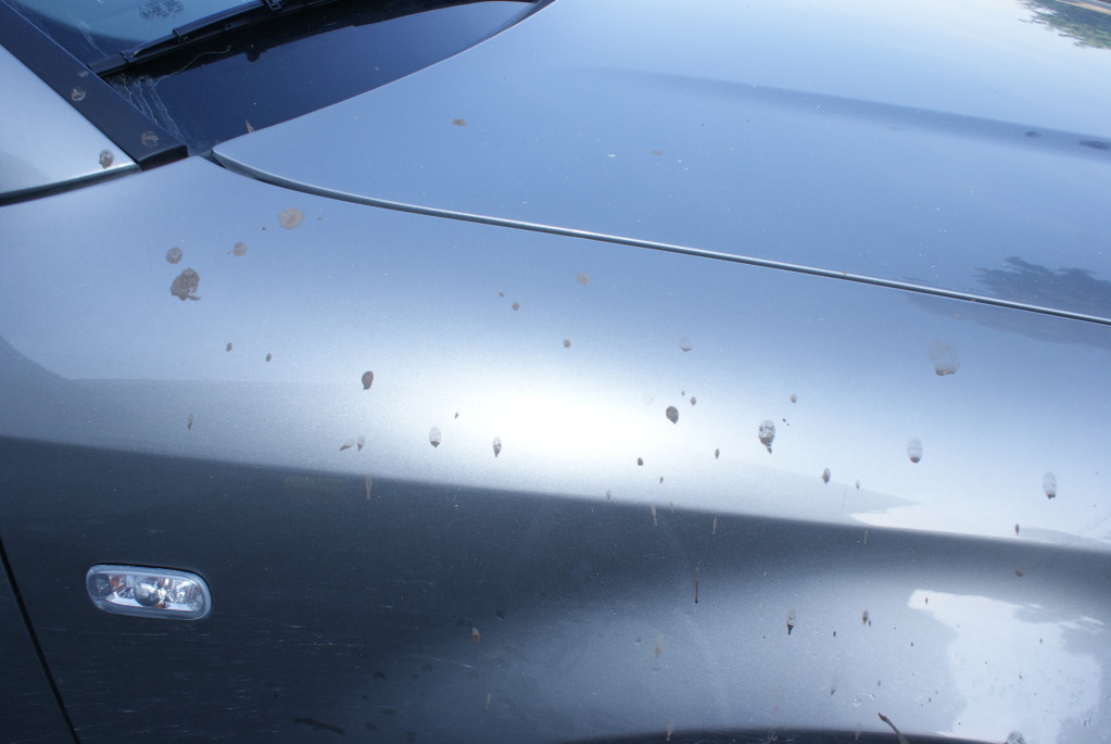

La Surfex 1:20 over hele bilen bortsett fra vinduer, så Espuma activo hi-foaming over

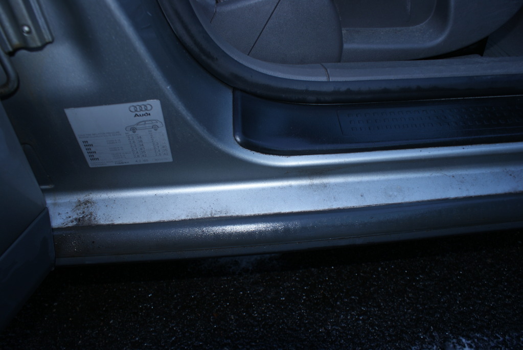

Dørlistene fikk også Surfex. Tok et før bilde, men glemte selvfølgelig etterbilde...

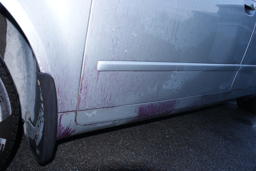

Påførte IronX på nedre paneler

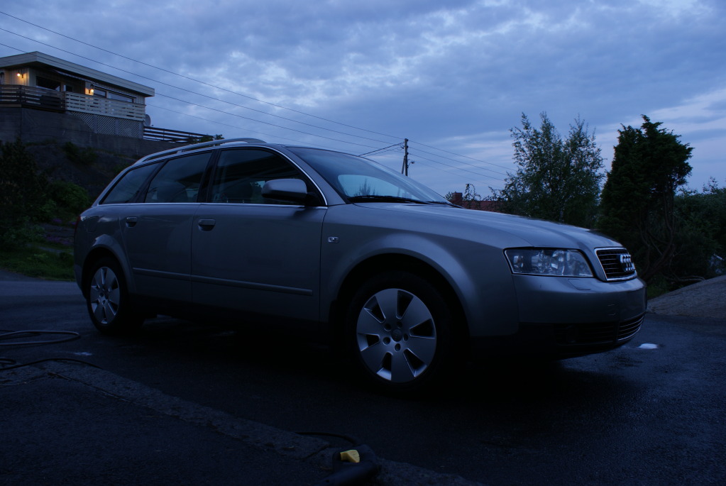

Ferdig forvask:
Ferdig håndvask:

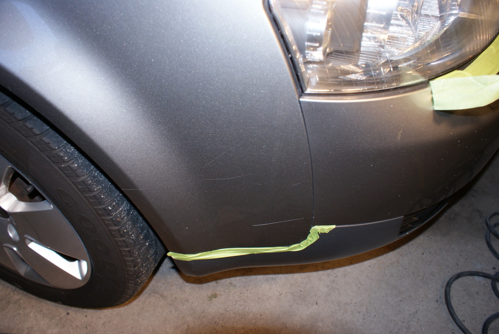

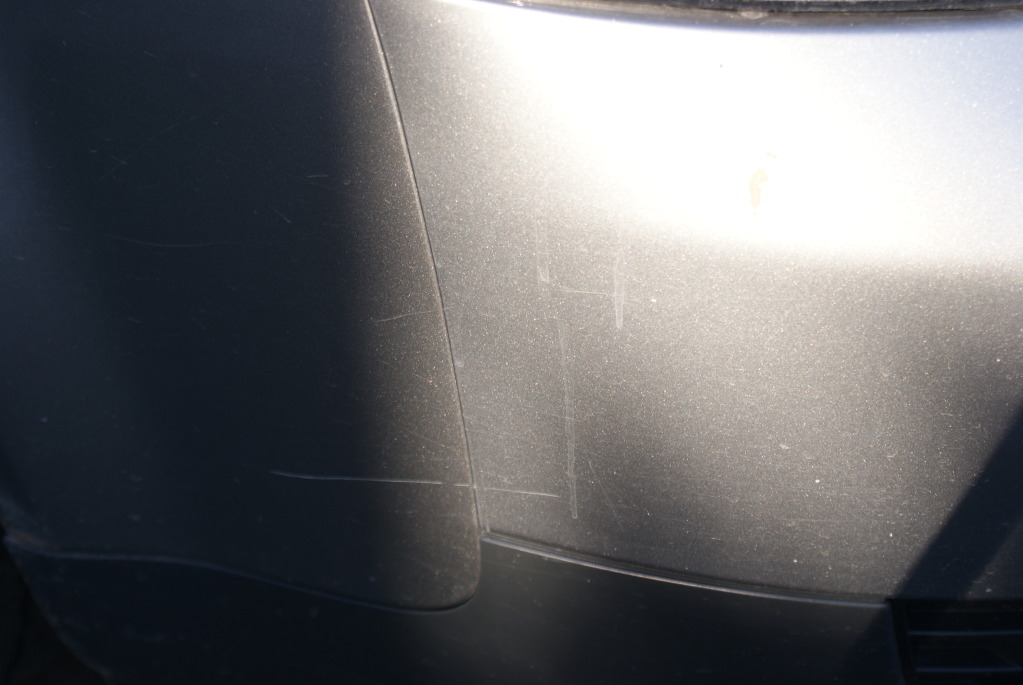

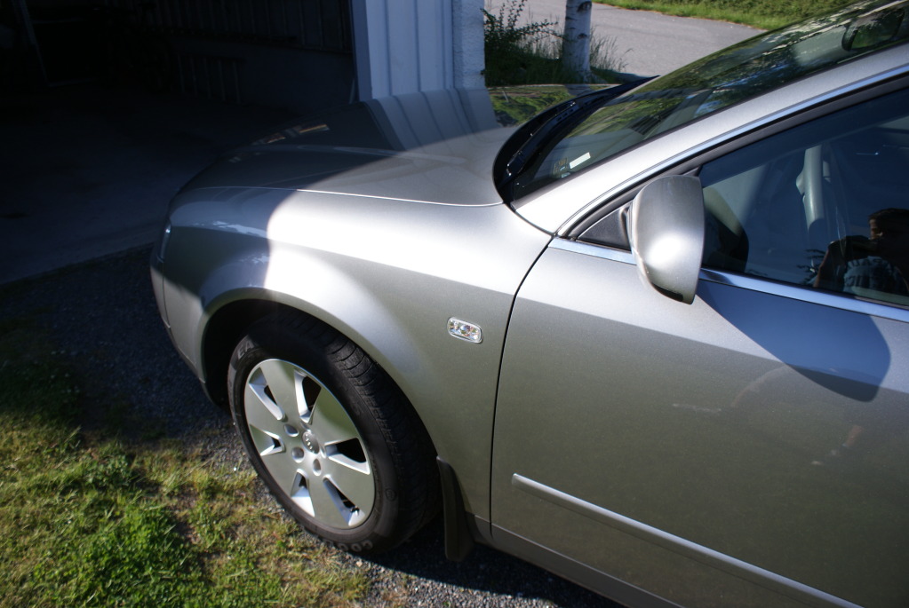

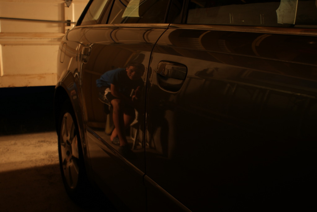

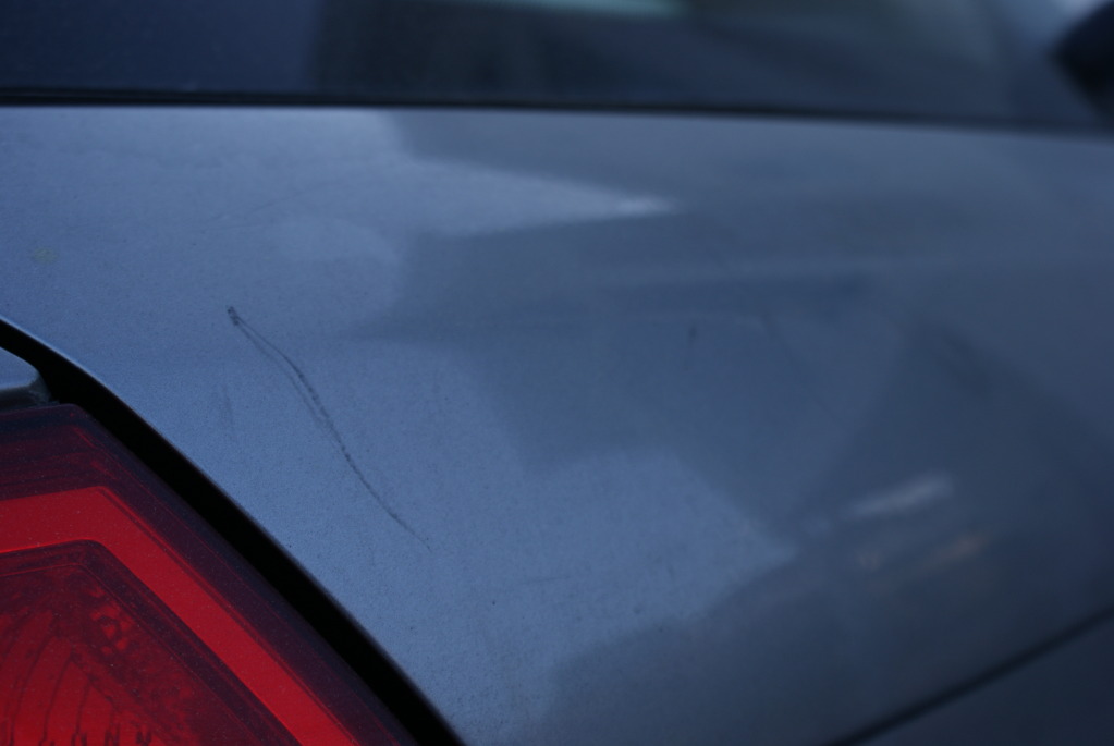

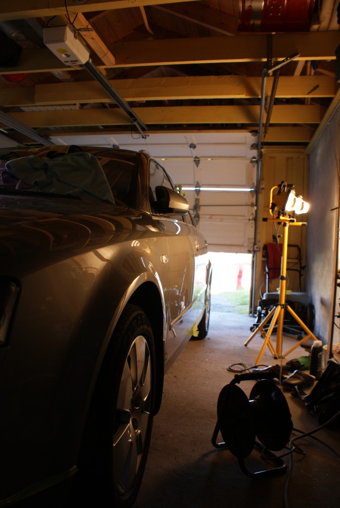

Startet dagen med å inspisere bilen klokka 10

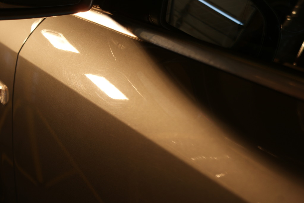

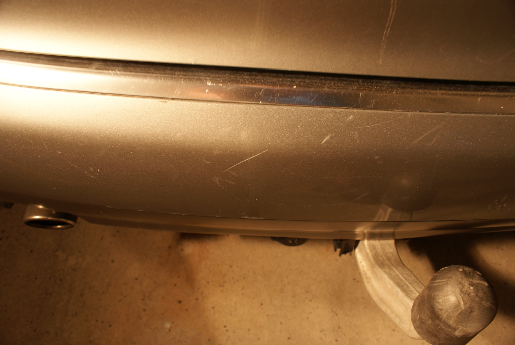

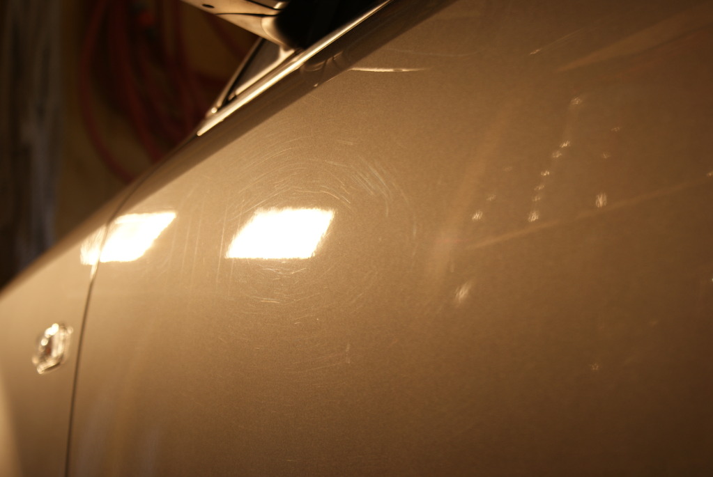

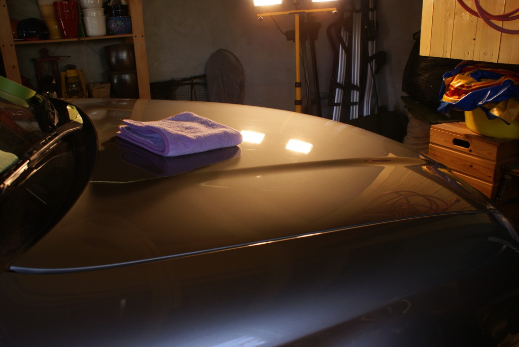

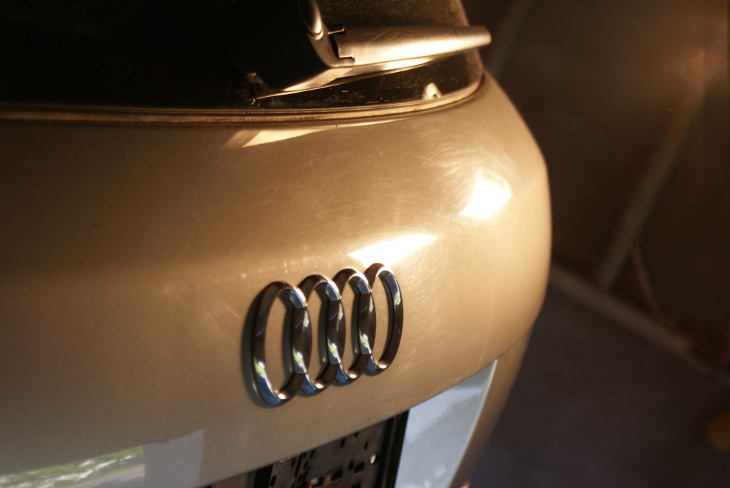

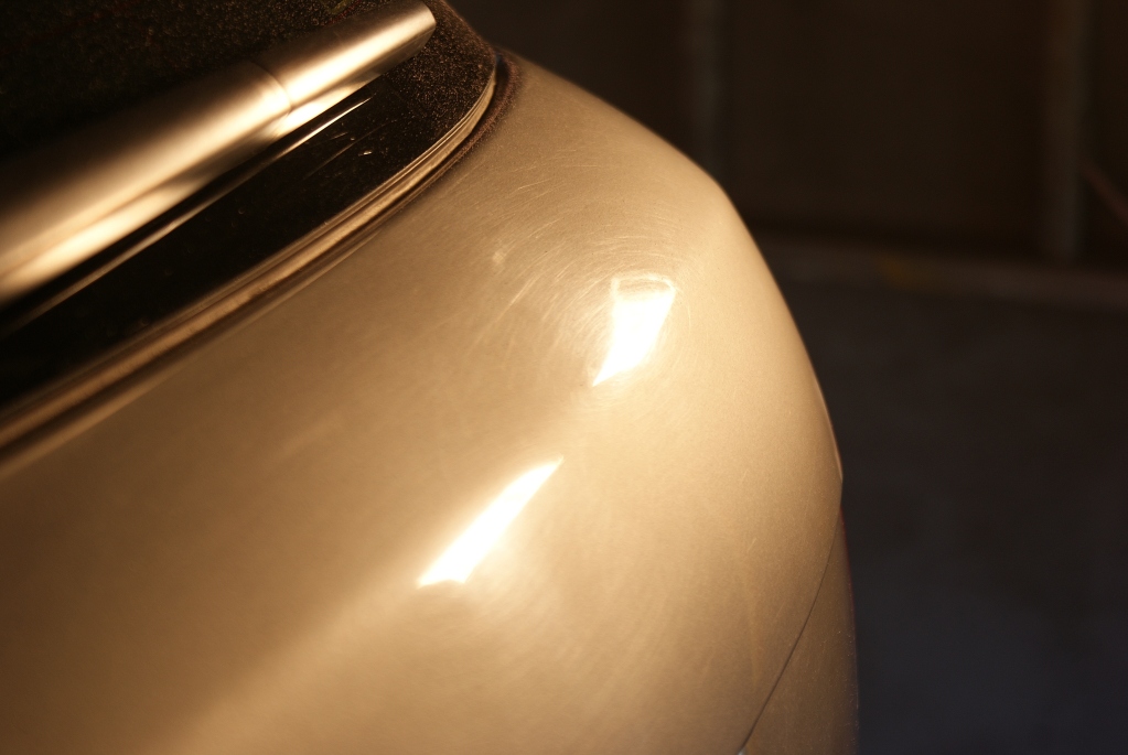

Sleit litt med å få bilder av lakktilstanden, men det var godt med swirls overalt

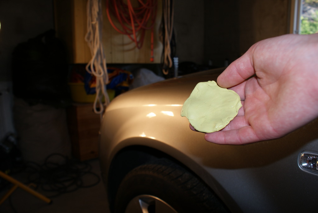

Clayet så bilen med SV gul clay (såpevann som lube)
Satte igang med å polere med komboen S17+ på svart Scholl pad, etter å ha lest at dette skulle være en bra enstegs-kombo på VAG-lakk. Brukte spotpad på trange eller mindre steder

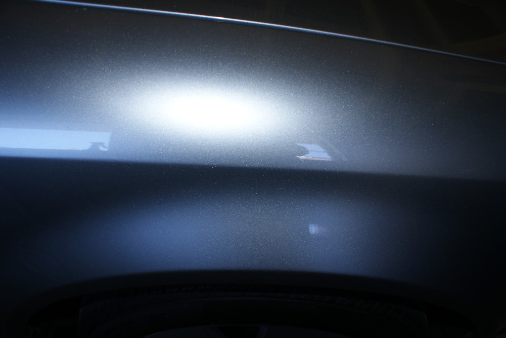

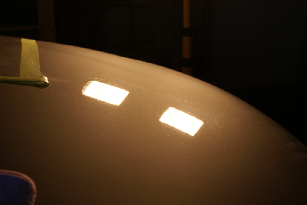

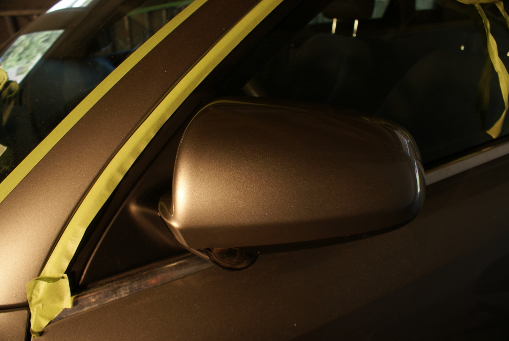

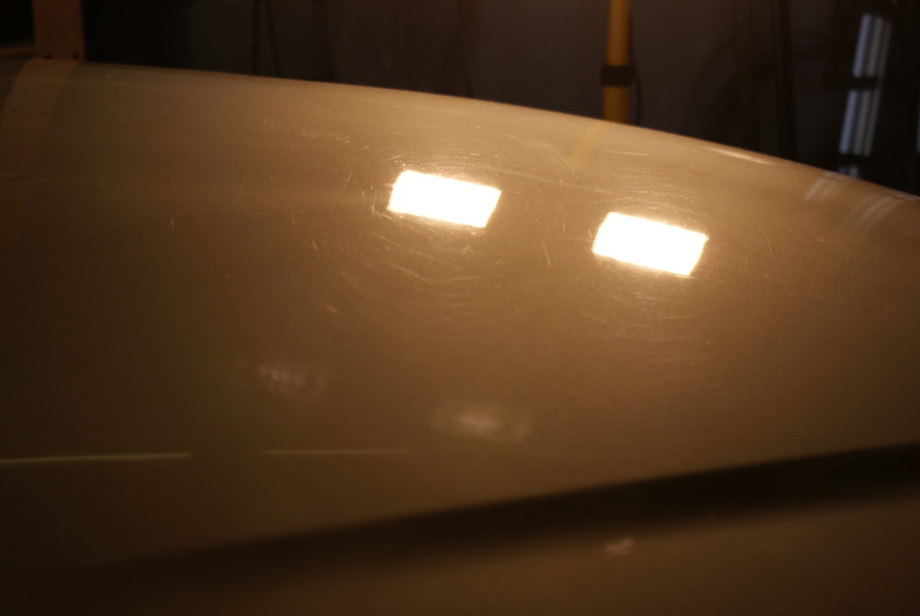

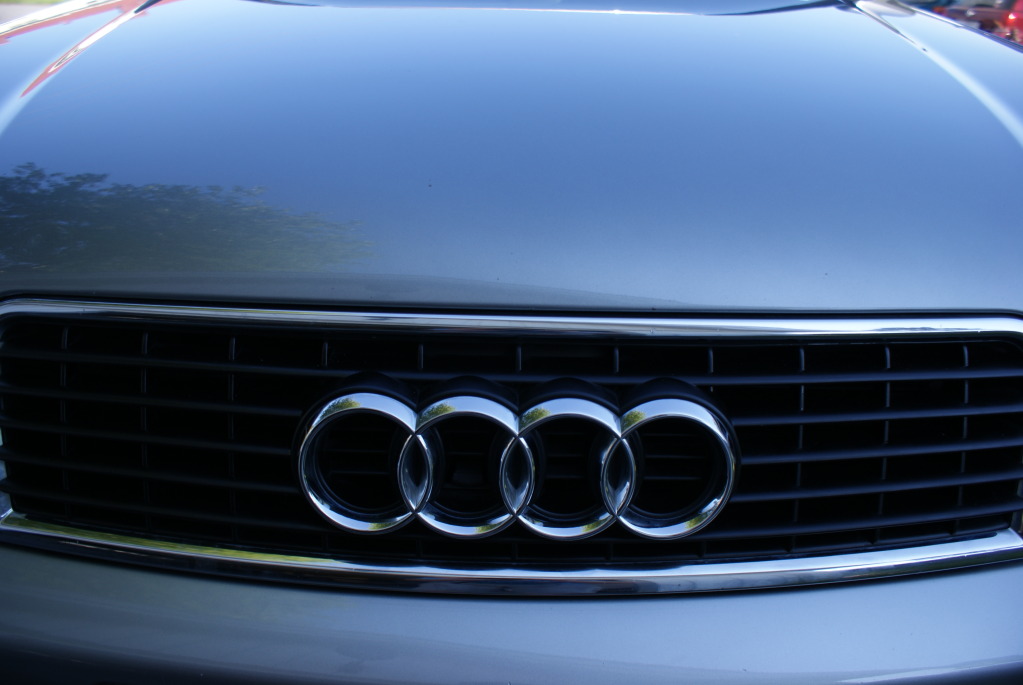

Et forsøk på 50/50:

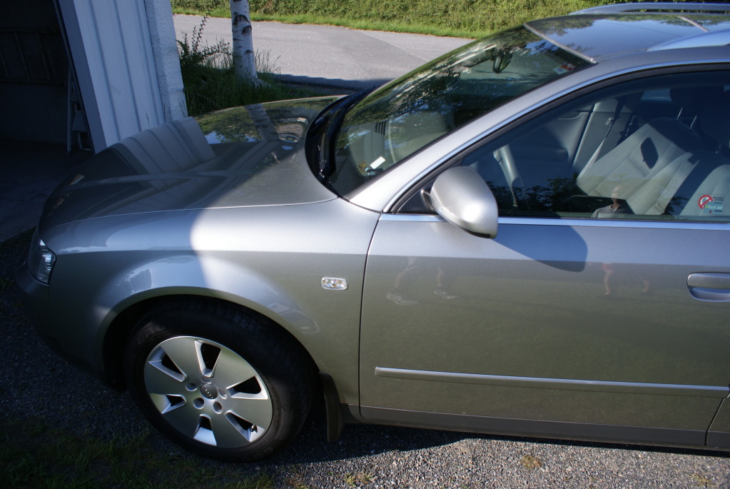

Panser ferdig polert (tok ikke alt av RDS, men Swirls ble stort sett fjernet)
Polerte stort sett en runde, men særlig nedre paneler trengte 2-3 runder for å bli ok. Spredde uten rotasjon-så på lavt turtall. Deretter gikk jeg opp på trinn 3-4, før jeg avsluttet på trinn 1-2. Enkelte steder gikk jeg ikke så høyt opp på turtall. F.eks. Pianolistene

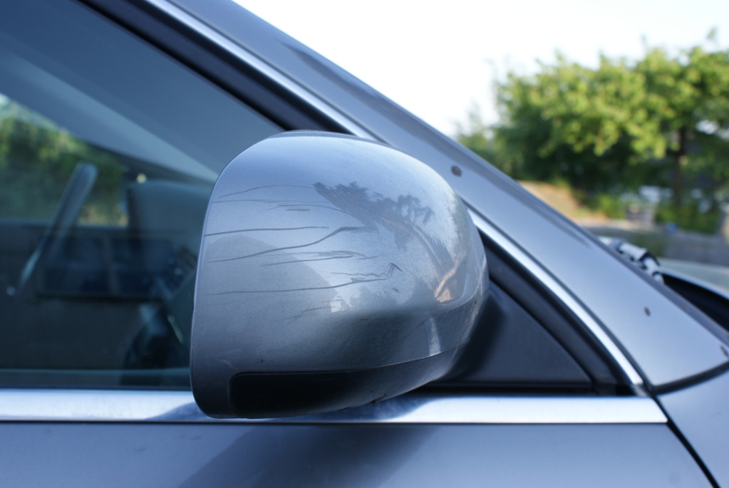

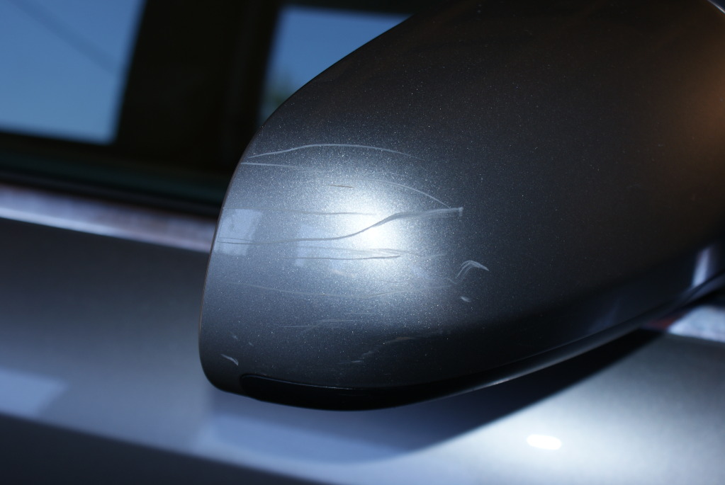

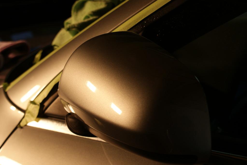

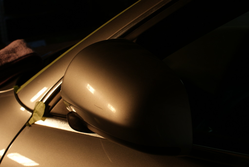

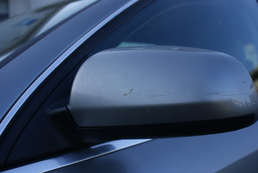

Speil før:
50/50:
Speil etter:

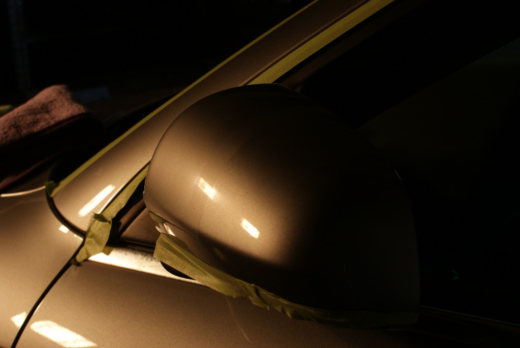

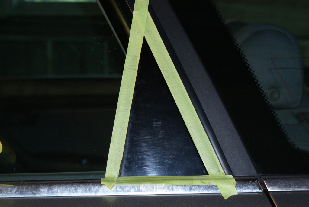

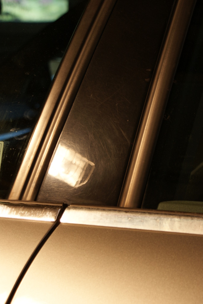

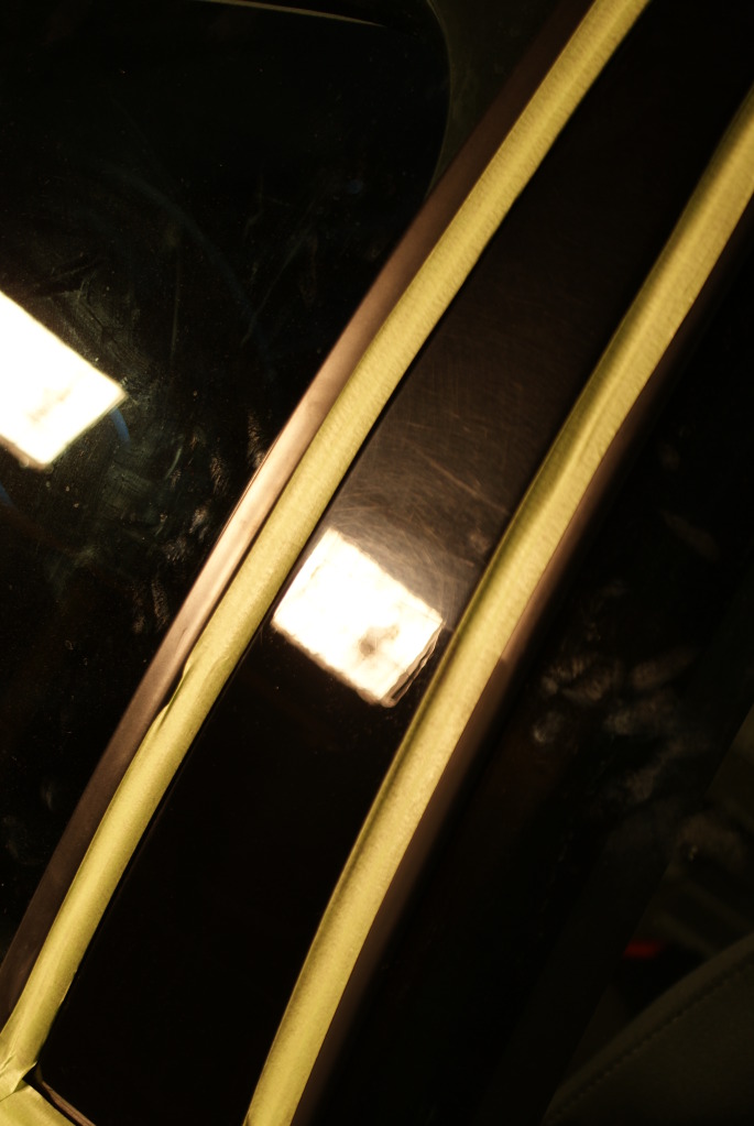

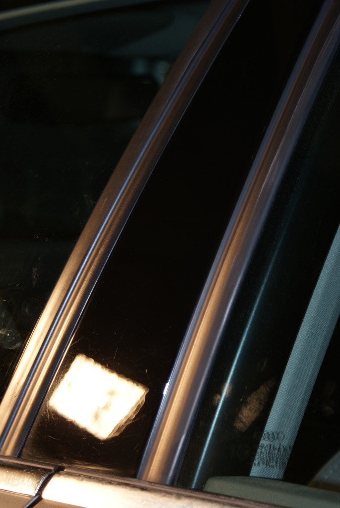

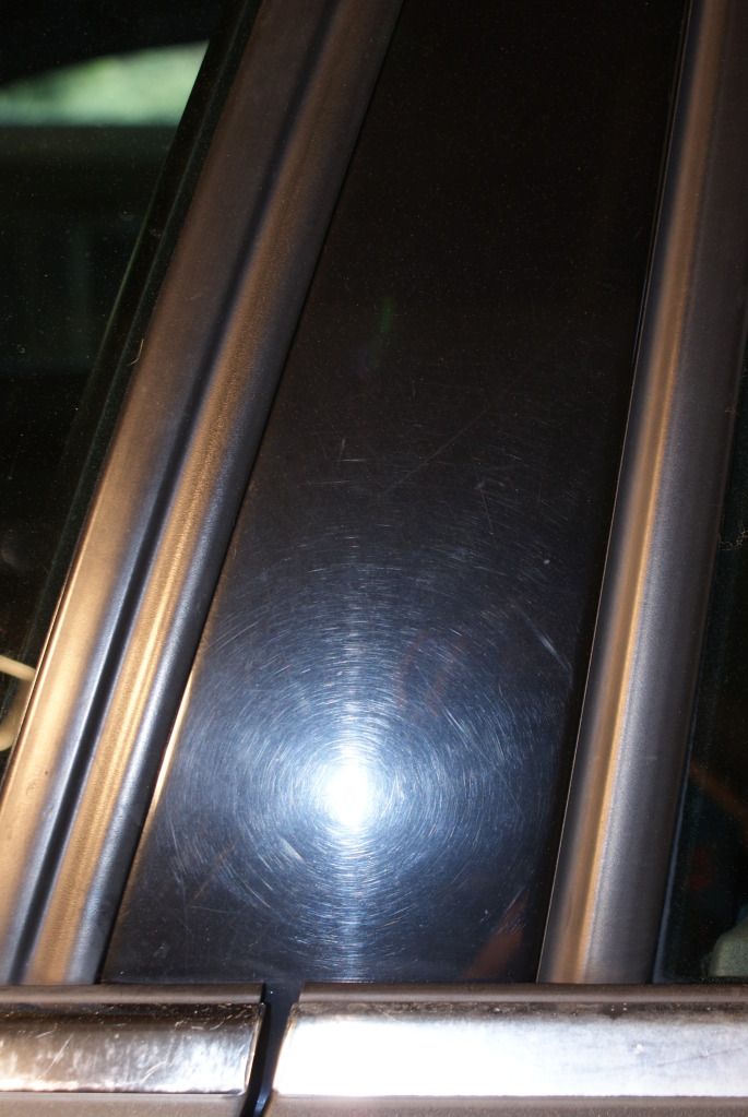

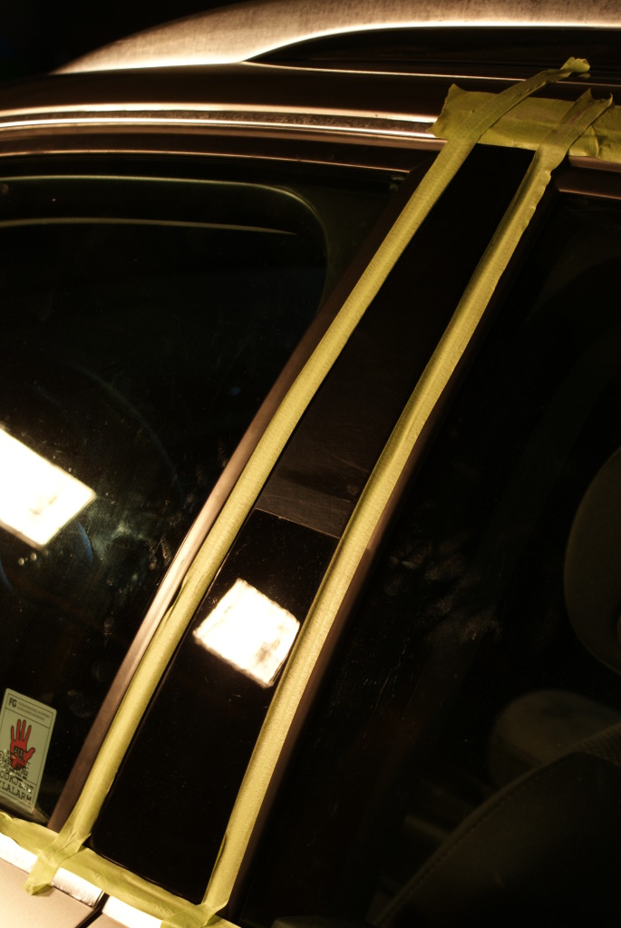

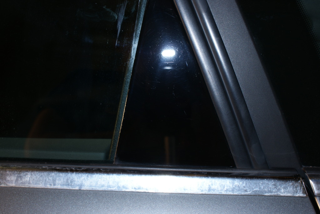

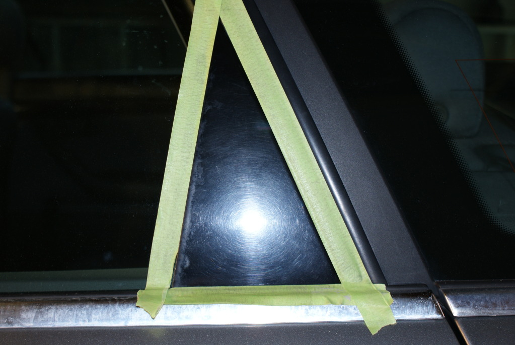

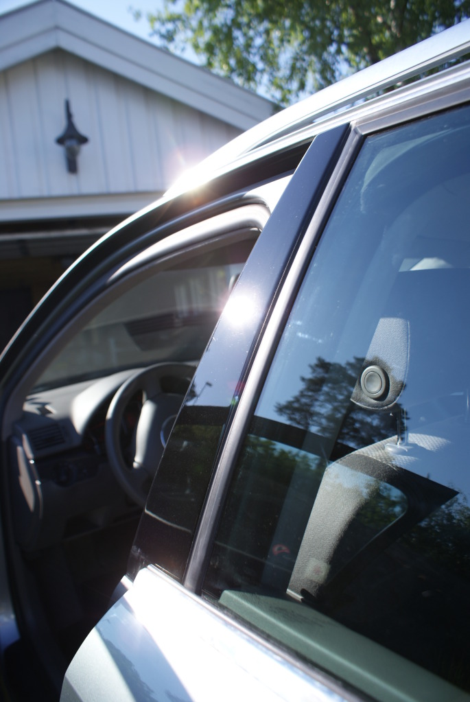

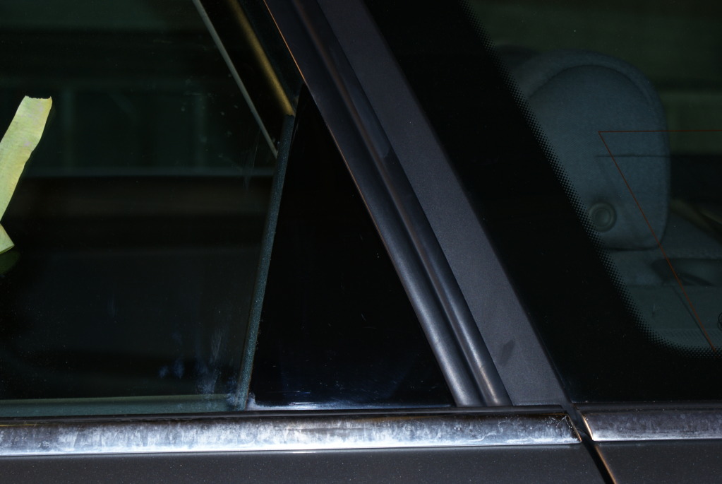

Polerte pianolakklistene:
Ble litt hologrammer, gikk derfor over med Oransje pad og S30+ etterpå

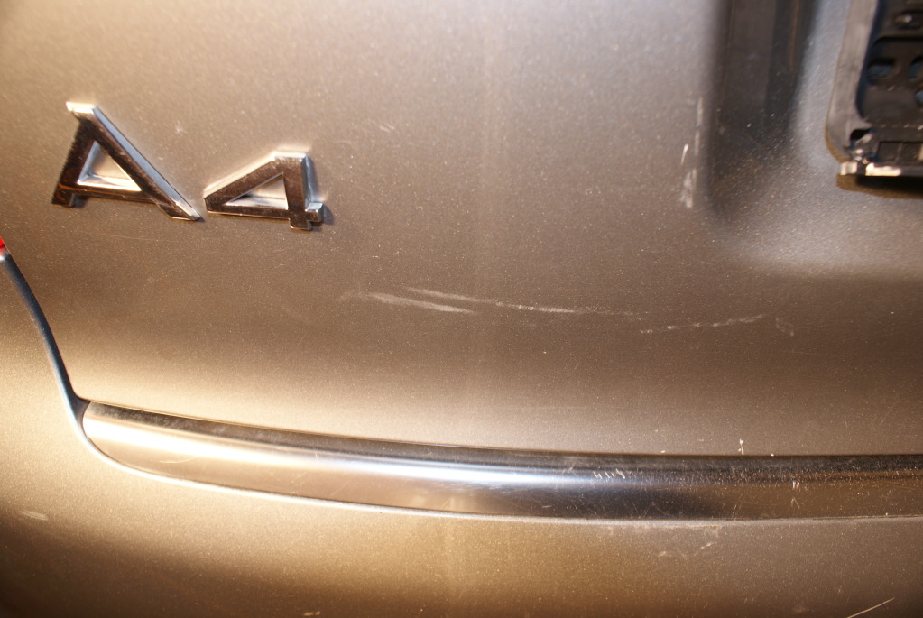

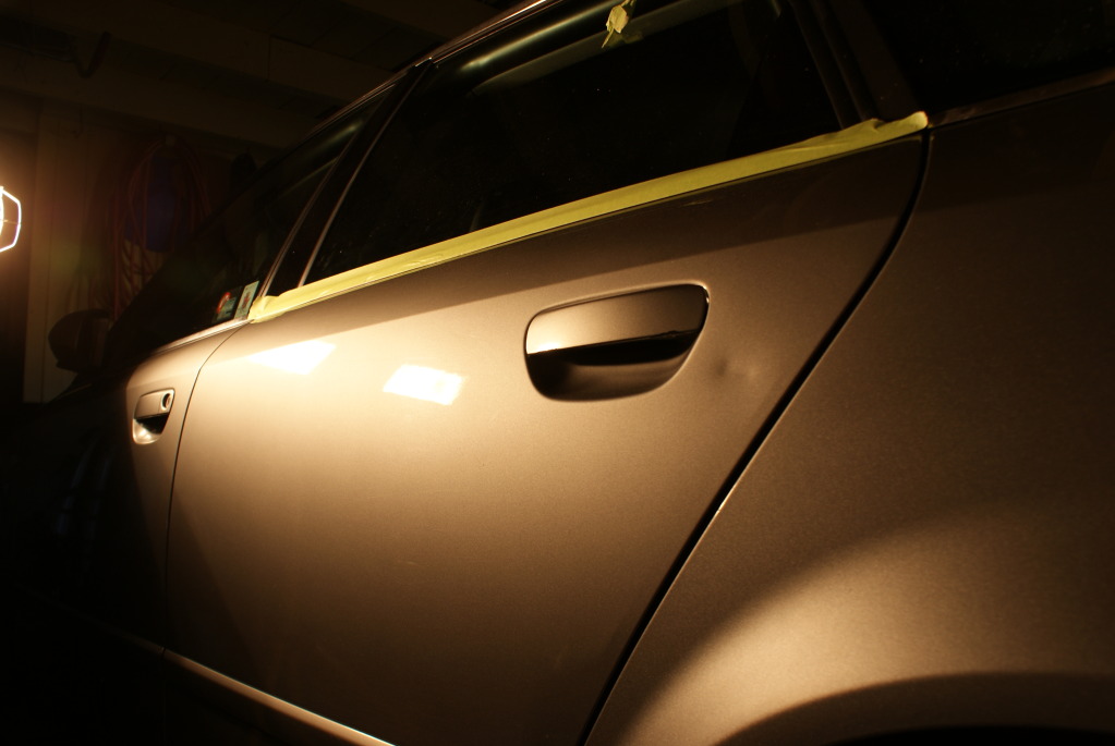

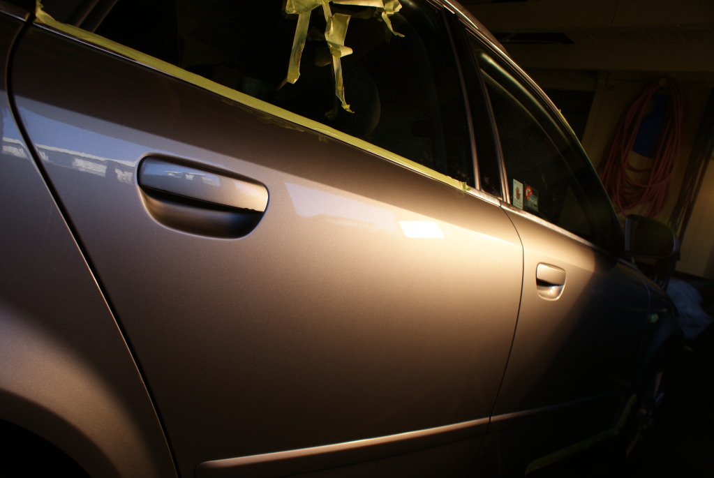

Før bakdør:
Etter bakdør:

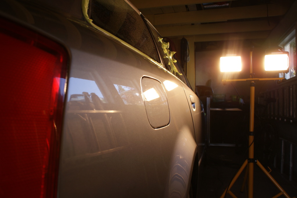

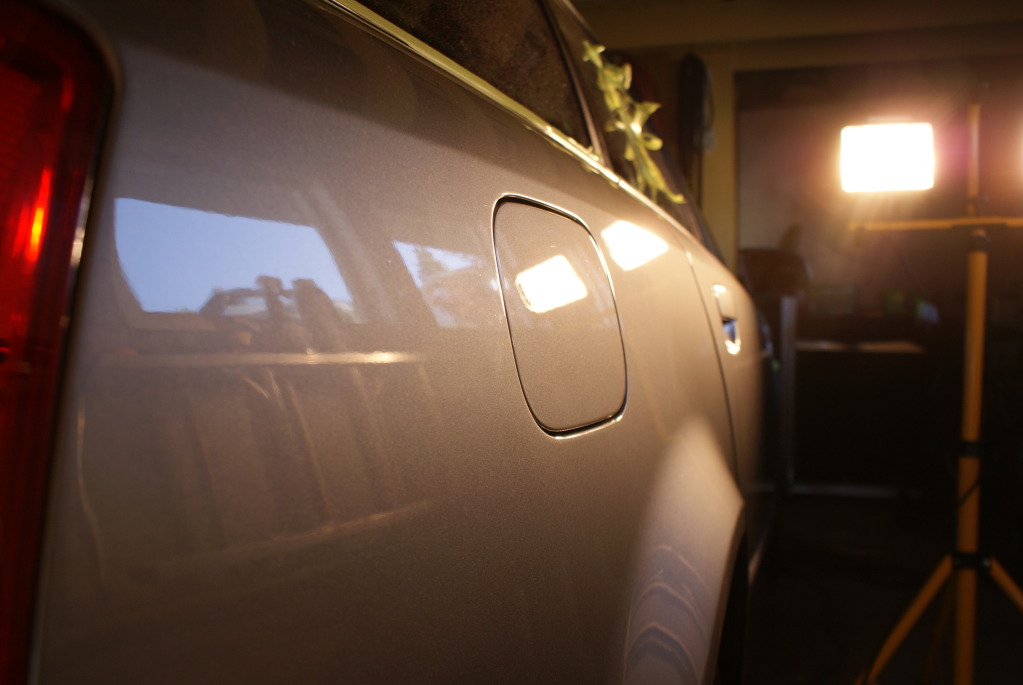

Tanklokk ikke polert:
Alt polert:

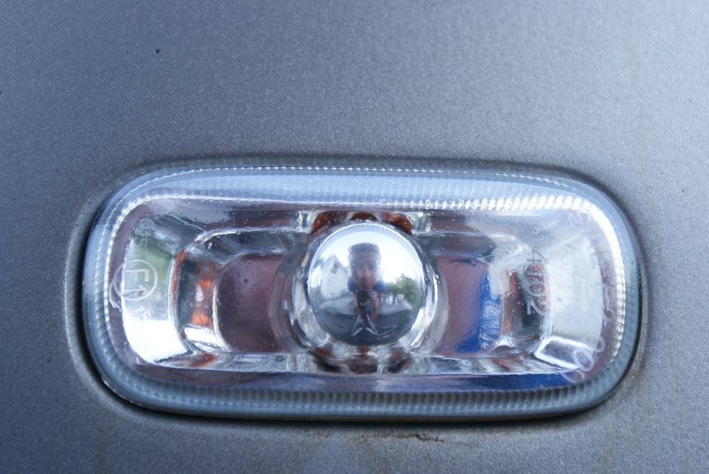

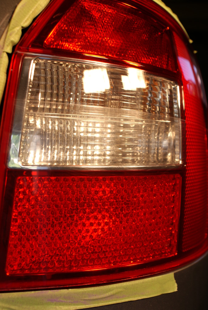

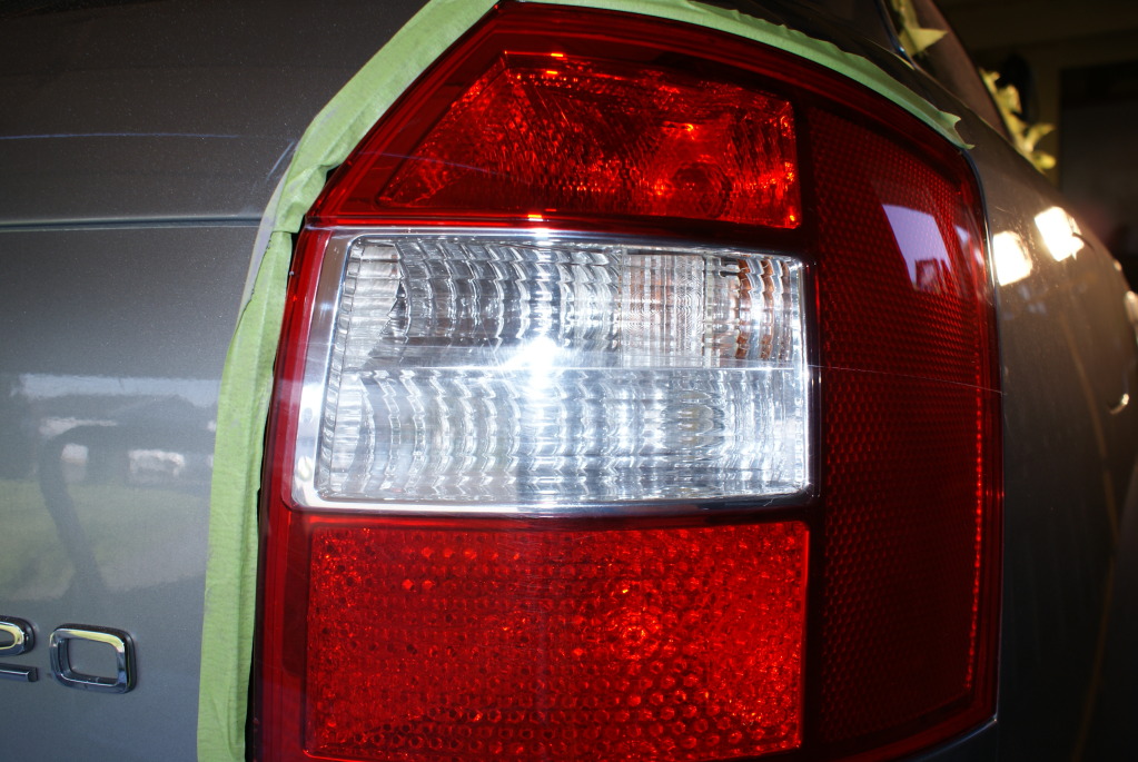

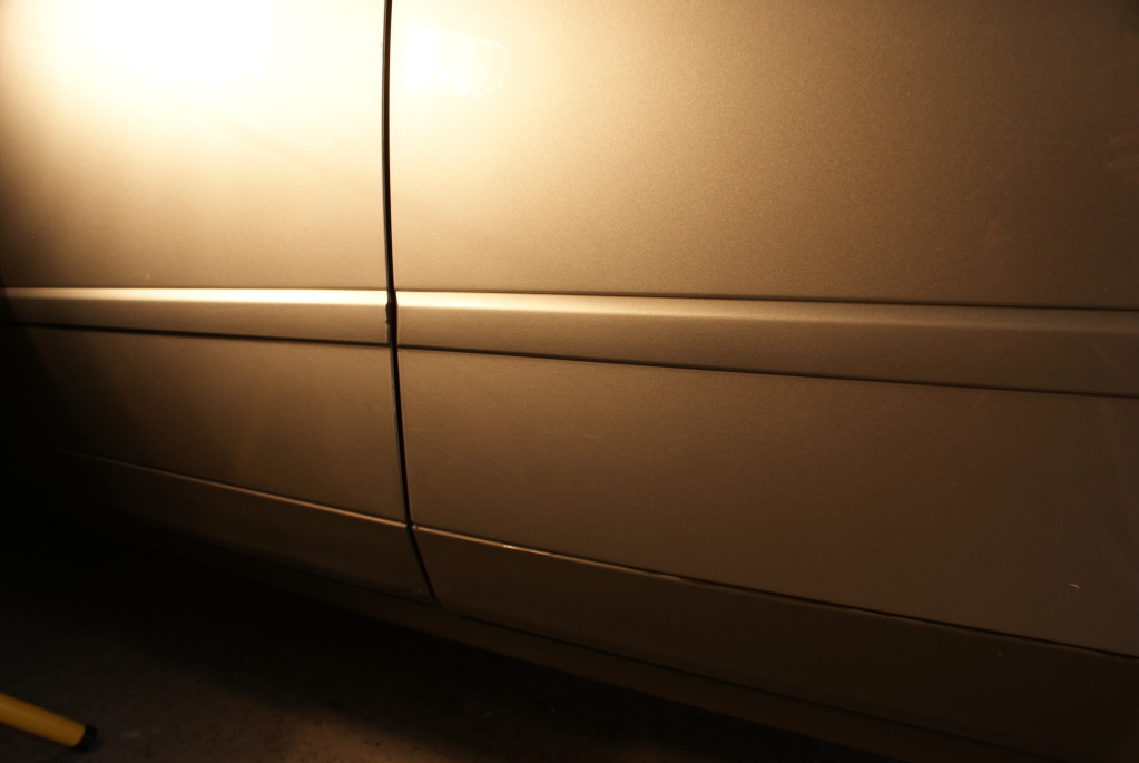

50/50 av baklys

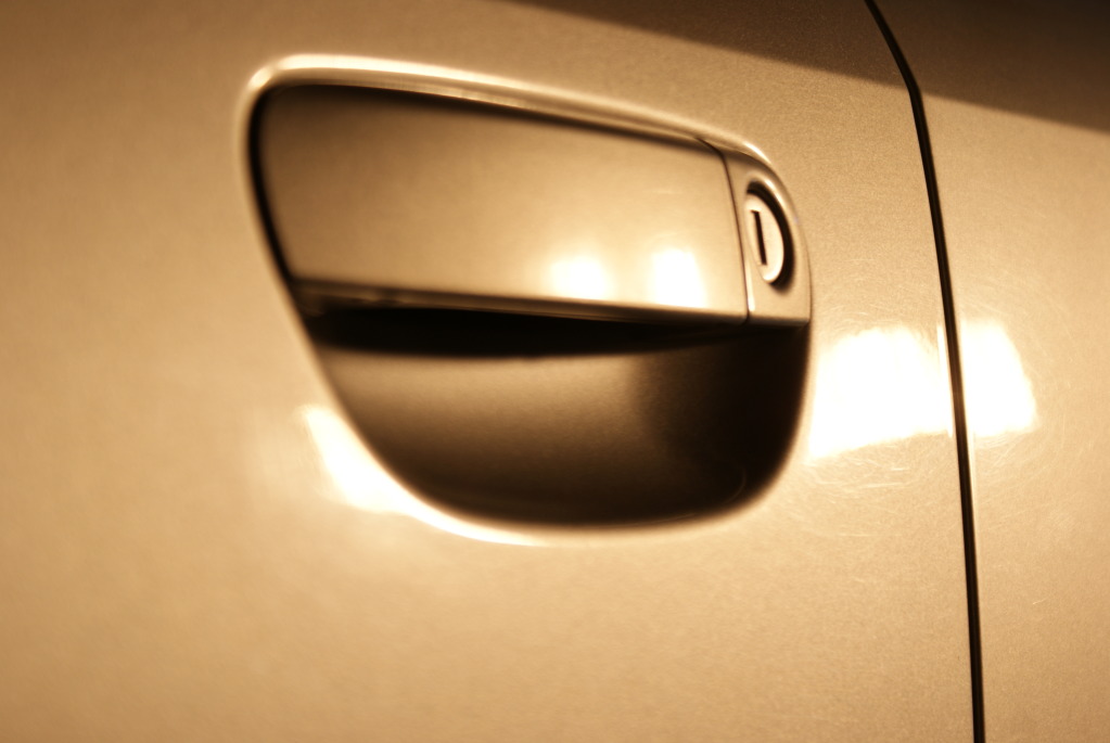

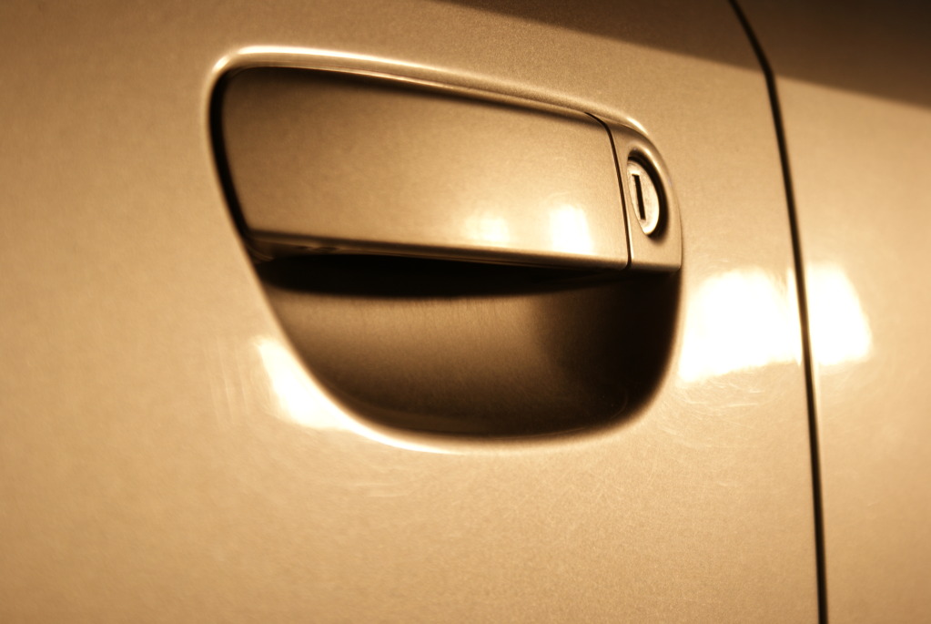

S3 Gold under dørhåndtak-før og etter

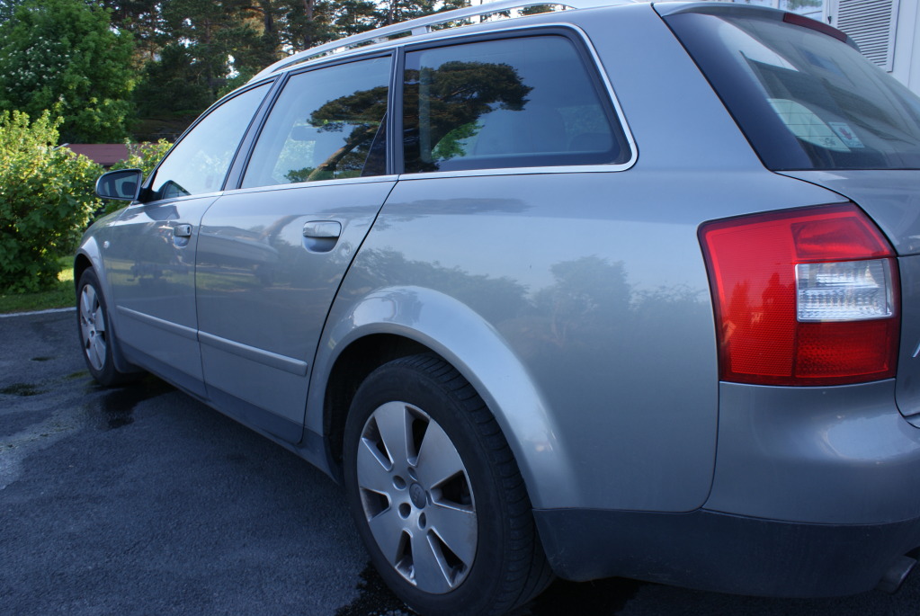

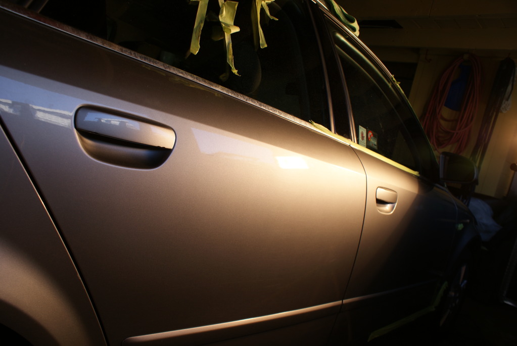

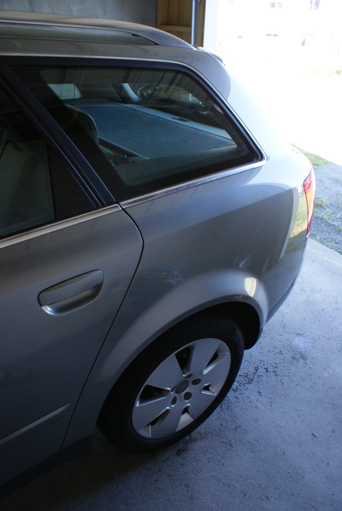

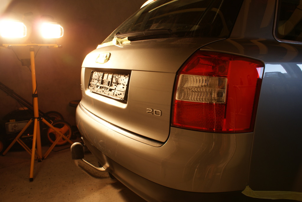

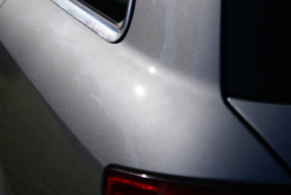

Ferdig polert side:

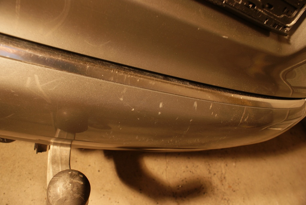

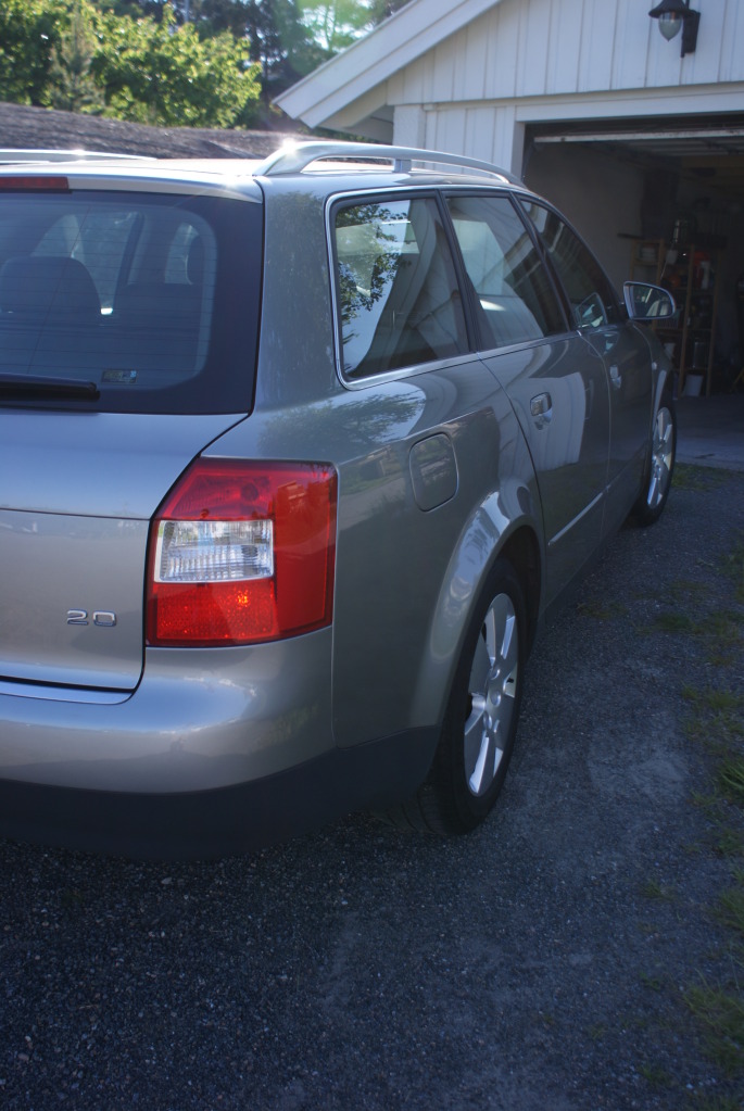

Før bak (baklyktene var allerede polert):
Etter:

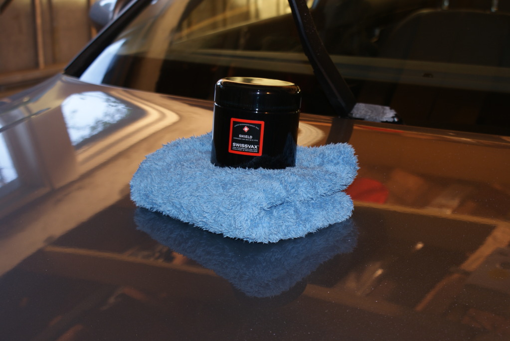

Etter at alt var ferdig polert og wipedown var utført, la jeg SV Shield. Den lukten... :wub:
Fornøyd med glansen etter buffing :)

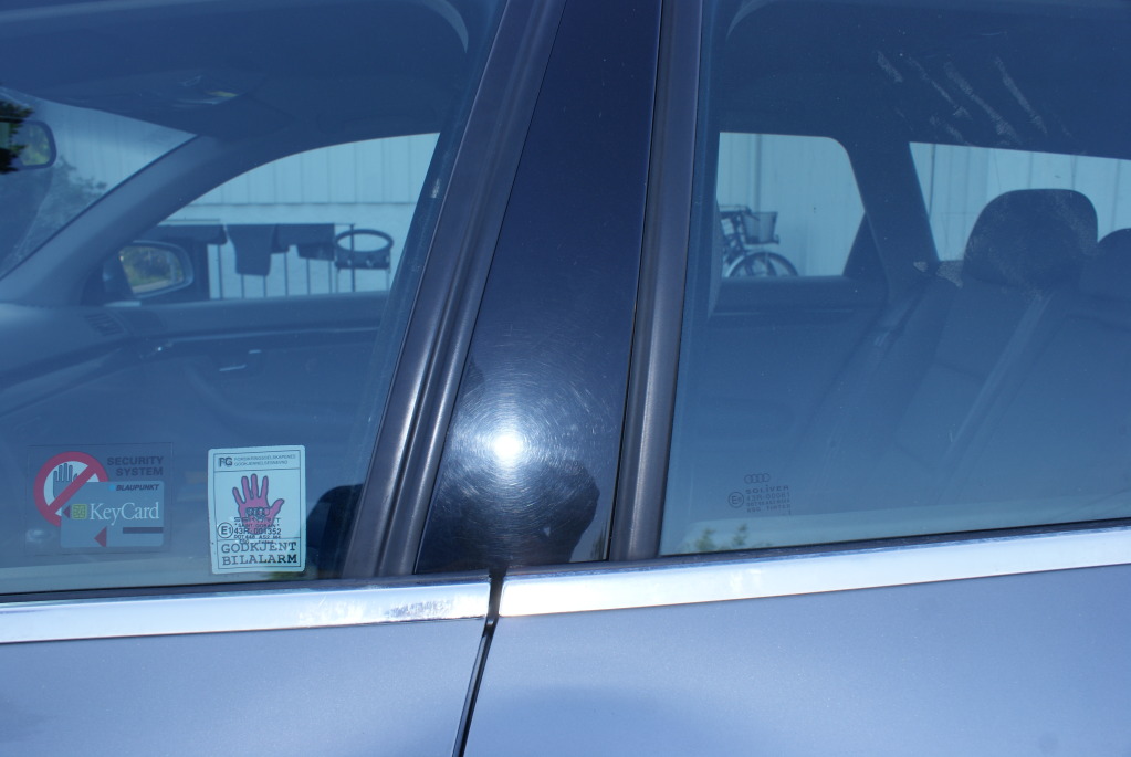

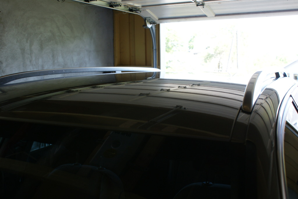

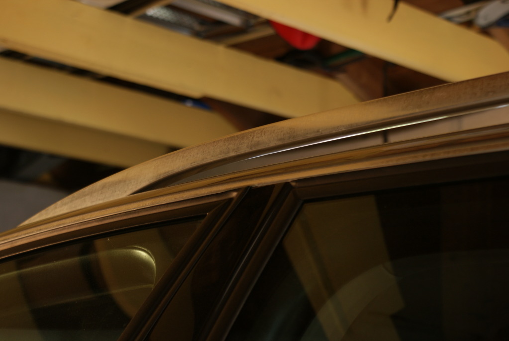

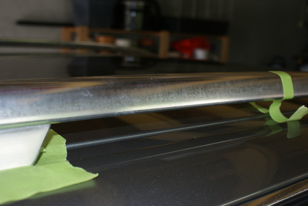

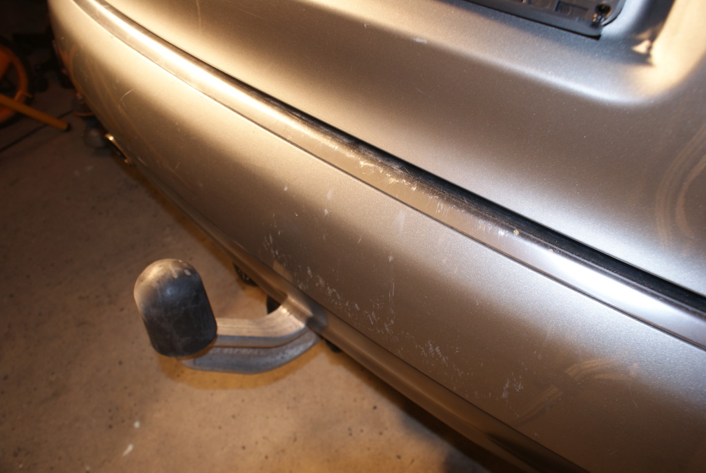

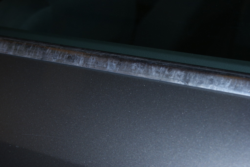

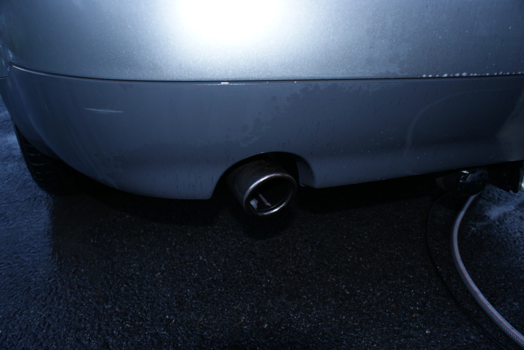

Skulle prøve å polere diverse pyntelister og takrails med Autosol. Har ikke noe etterbilde, men det ble ikke så mye bedre. Beskyttet uansett med SV Autobahn etterpå.

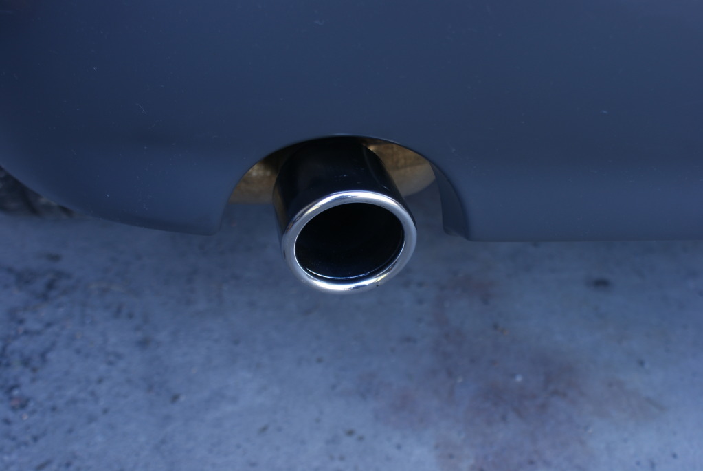

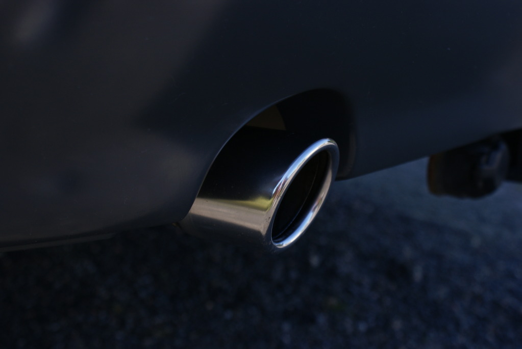

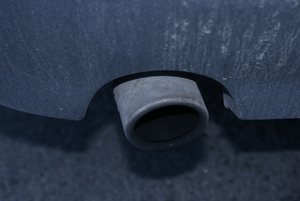

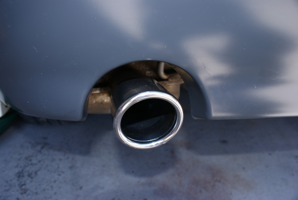

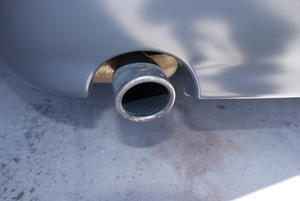

Eksosen ble ganske mye penere etter litt gnukking.
Før:
Etter Autosol:
Etter Autobahn:

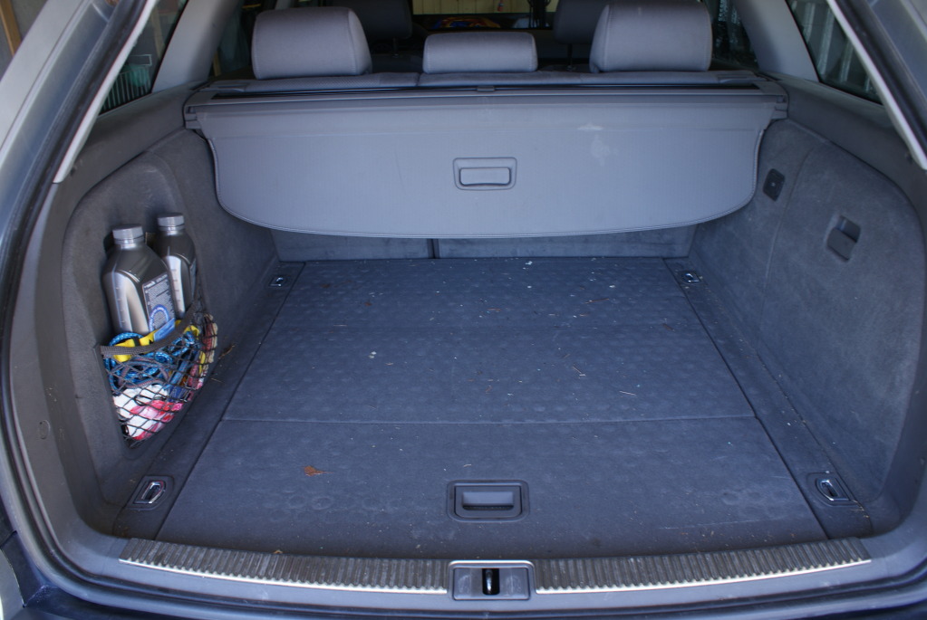

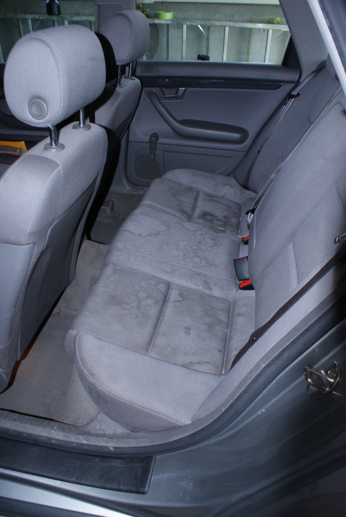

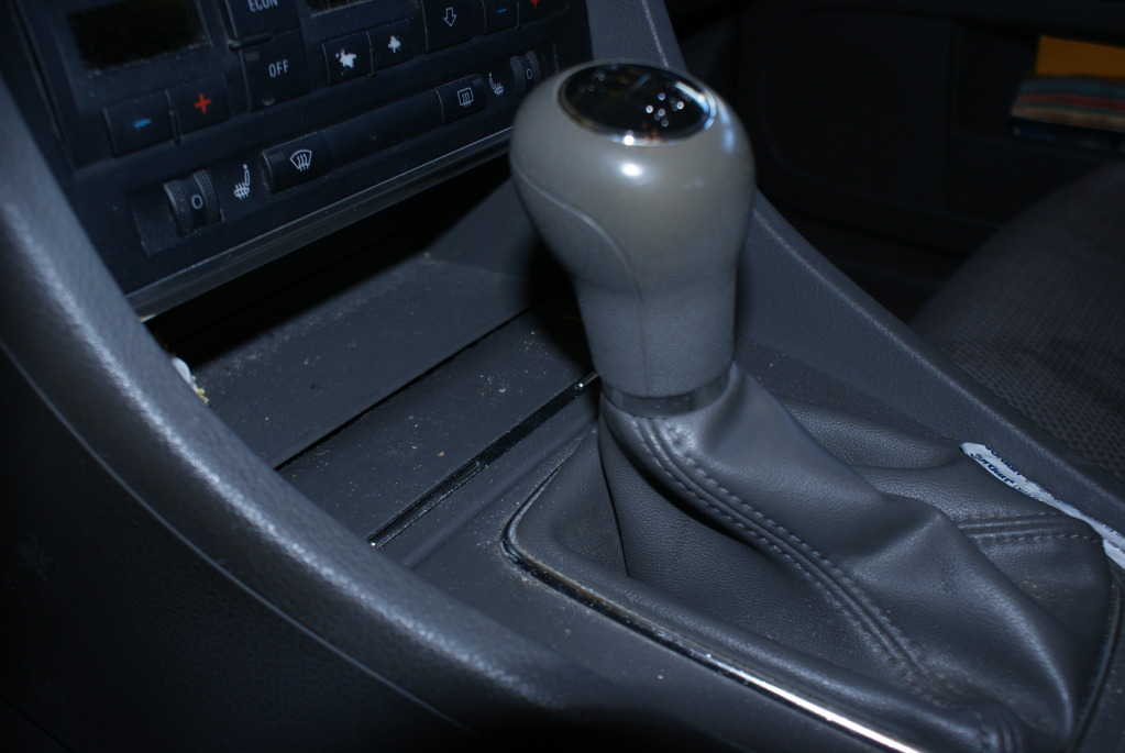

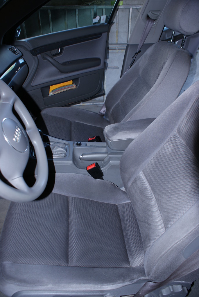

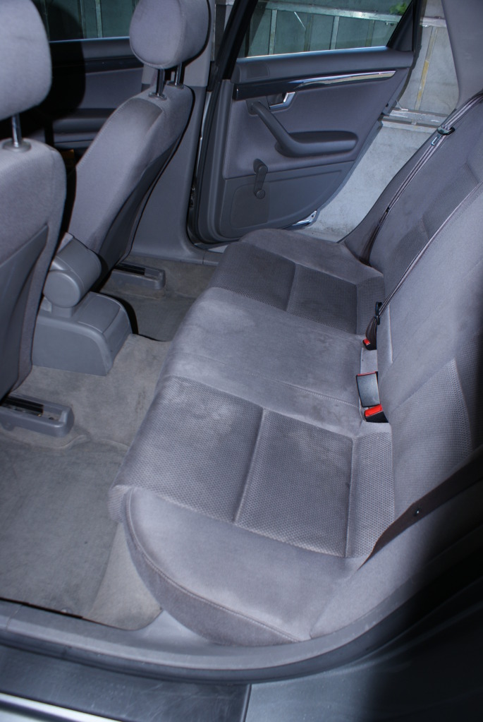

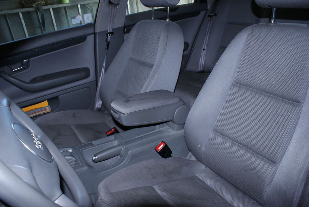

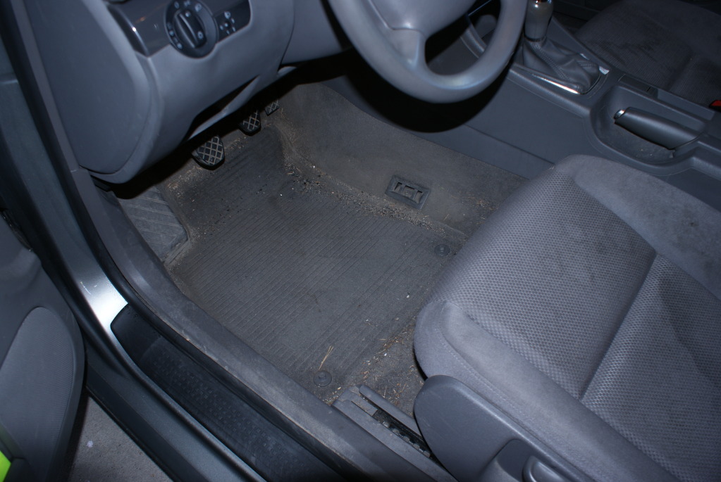

Slik så interiøret ut:

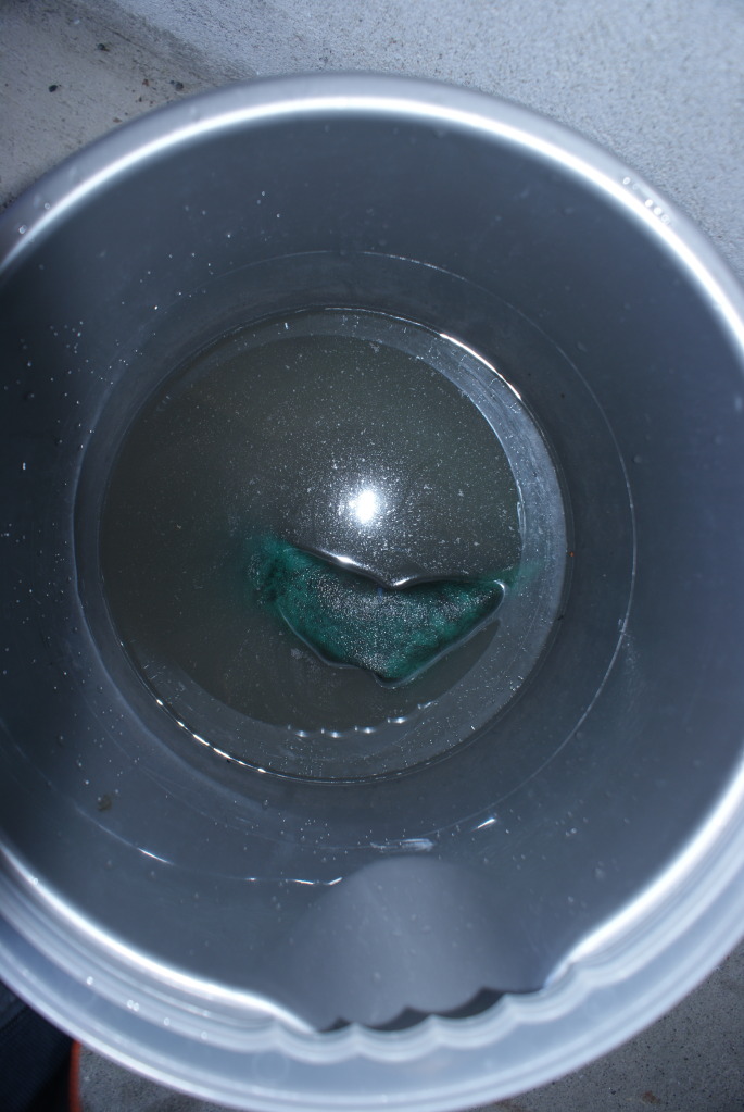

Støvsuget og vasket interiøret med Green Clean. En bøtte for karmer og det verste, og en for litt finere vask. Begge bøttene hadde ganske så sort vann etter vasken. Her et bilde fra det mest skitne vannet:
Skulle ønske jeg hadde våtstøvsuger og interiør børste slik at jeg kunne renset setene ordentlig. De ble derfor bare litt bedre etter at jeg vasket med klut og Green Clean.

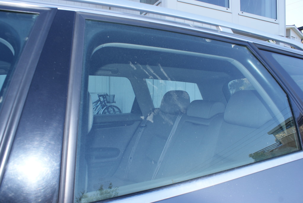

Videre brukte jeg CG Window Clean på indre vinduer
Pedaler fikk Surfex og børste.
Gulvteppene hadde hatt godt av litt rens, men det hadde jeg da altså ikke anledning til å gjøre pga. mangel på utstyr.
Interiør etter:

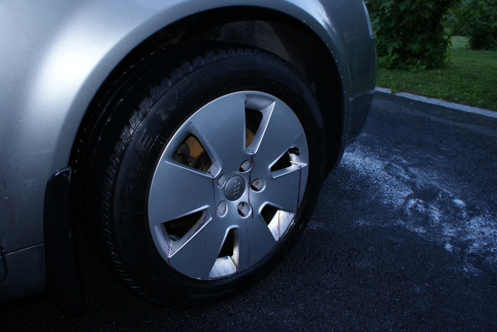

Videre så fikk felger Autobahn og plastikk Owatrol Polytrol.
Pneu ble påført på dekk og gummimatter.

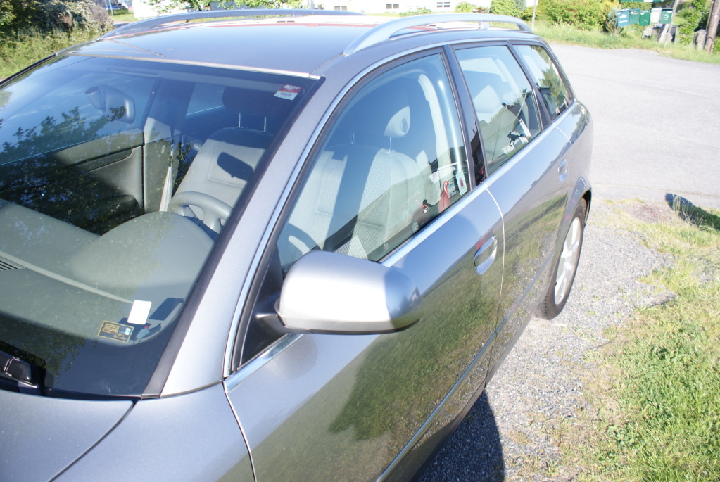

Lakken så bra ut, og jeg sa meg ferdig med jobben :)

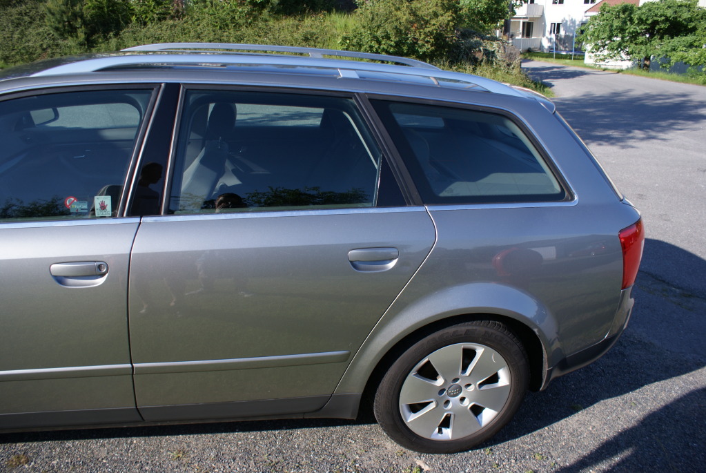

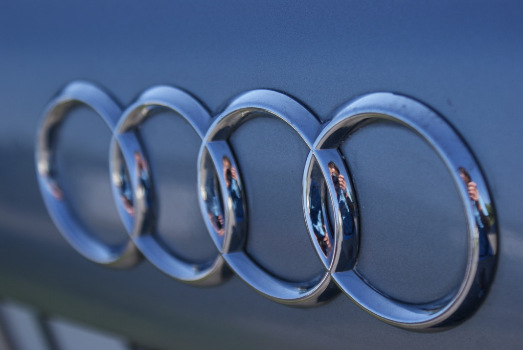

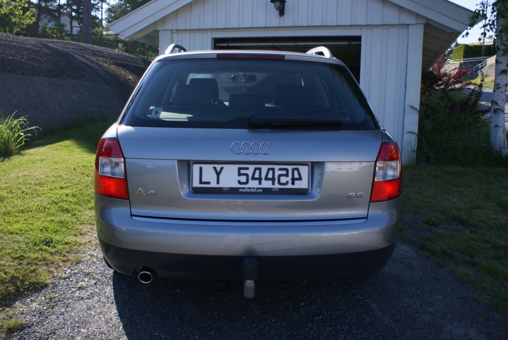

Ferdigbilder:
Litt feil fokus her da....

Fy f, den bilen så ut innvendig! Så ut som noen regelmessig hadde pissa på setene :) Hva kommer de av egentlig, flekkene? Cred, solid løft :)
Jeg veit egentlig ikke hvordan flekkene hadde kommet-spurte ikke om det. Eier har prøvd å fjerne de med noe greier som var kjøpt, uten noe særlig hell da. Får se om jeg ikke får renset setene ved en annen anledning.

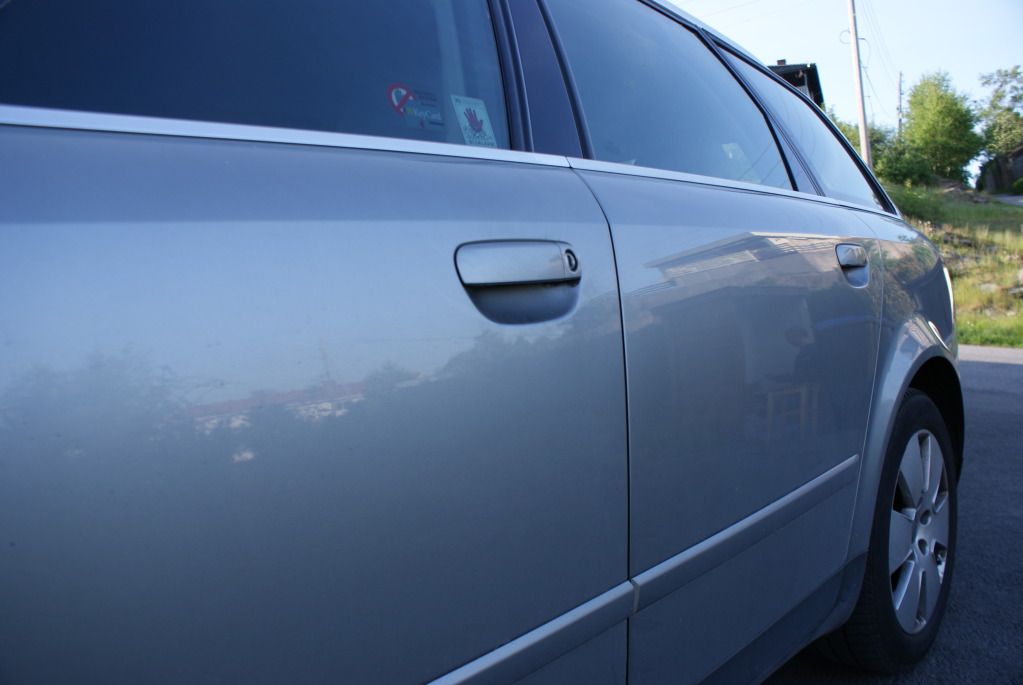

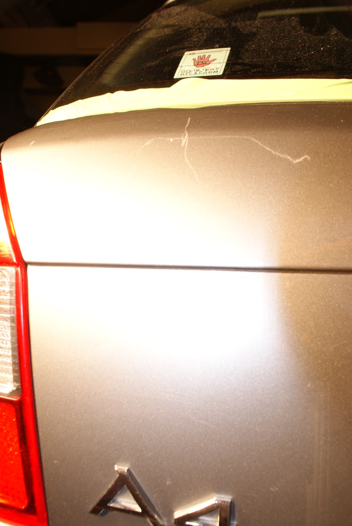

Bra innsats Anders. Vanskelig å ta bilder av sølv eller grå vet jeg, noen av de før/etter-bildene (den ene døra og bak) så jeg rett og slett ikke forskjell på. Så de kunne du nok droppa. :P Ellers så vil jeg anbefale våtsuger ja, og som Christer sier så kan jeg skaffe deg et munnstykke fra Foma.
Anders_Aa
Man kan så vidt se noen langsgående riper nederst på døra, som forsvinner. Men det er jo mye lettere å se forskjell når man bytter fra bilde til bilde enn å scrolle. Ja, det blir nok å få tak i en våtstøvsuger ganske snart. :) Takk!
