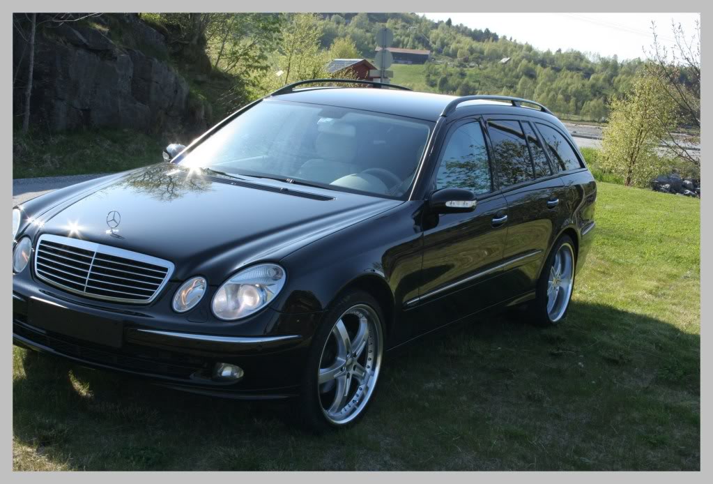

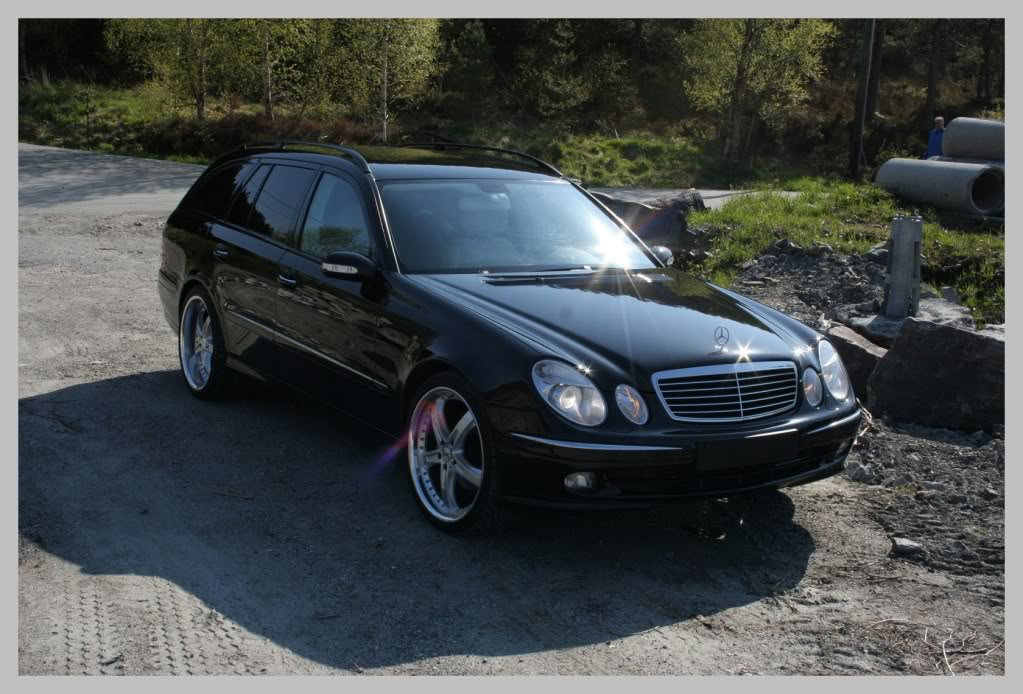

Salgsklargjøring av Mercedes E-Klasse, 2006.
Valgte å legge bort kameraet når jeg tok interiøret denne gangen for effektiviteten sin skyld.
Det ble på forhånd avtalt at dette skulle være en 1-stegs.

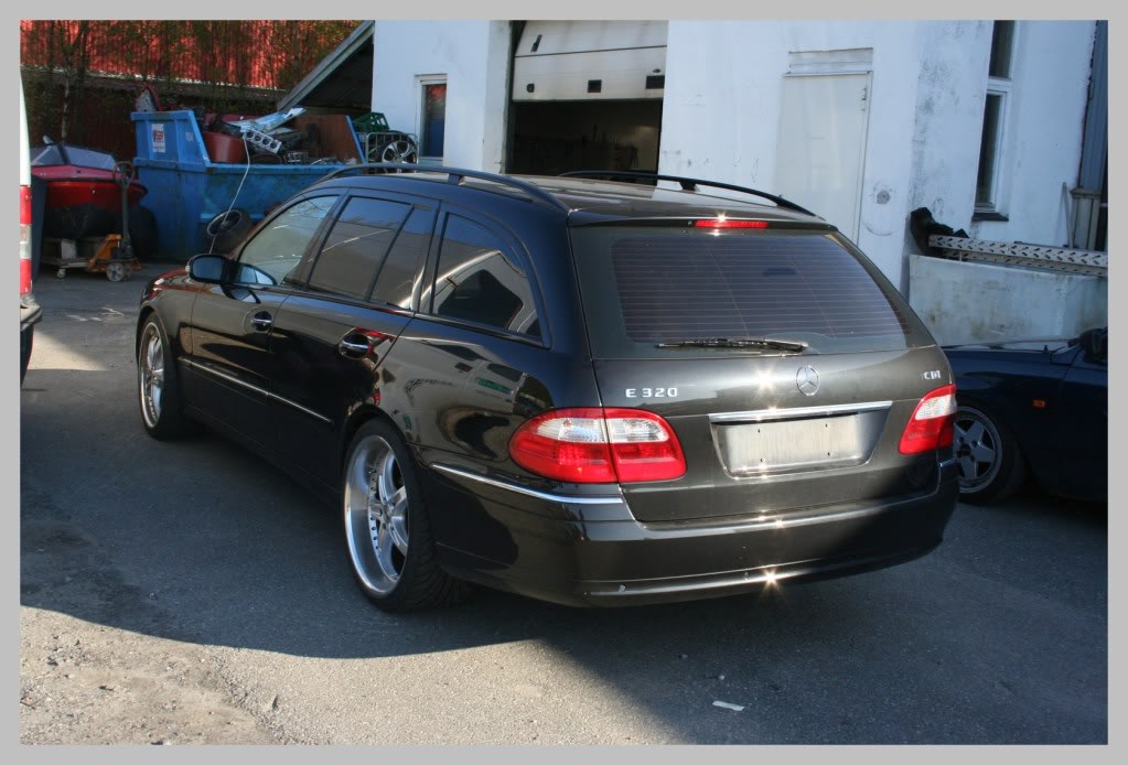

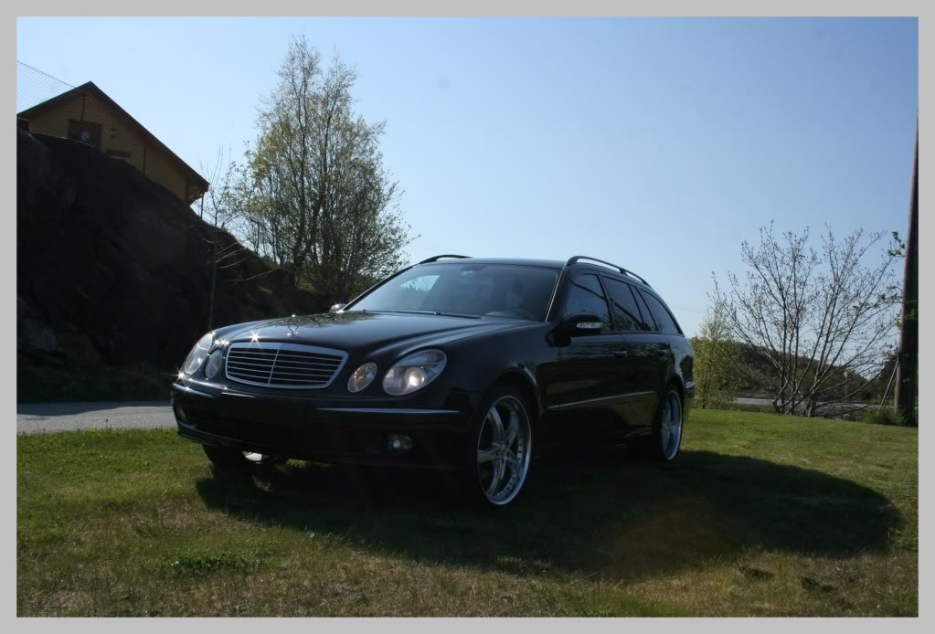

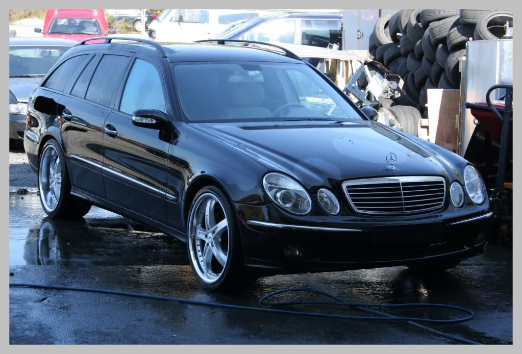

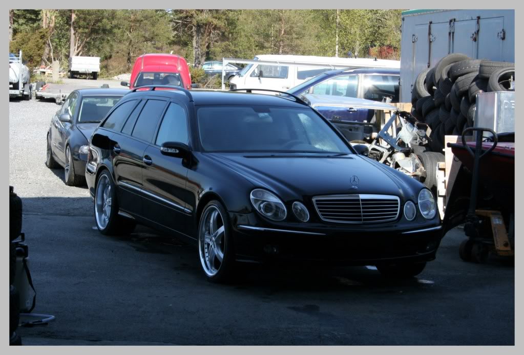

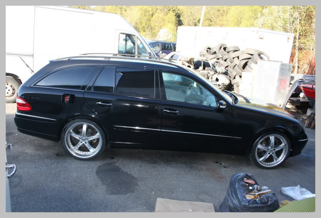

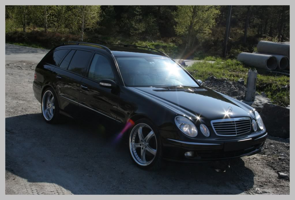

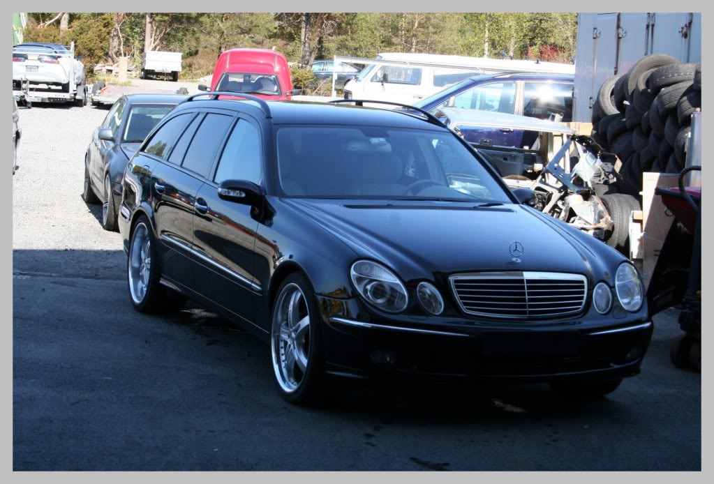

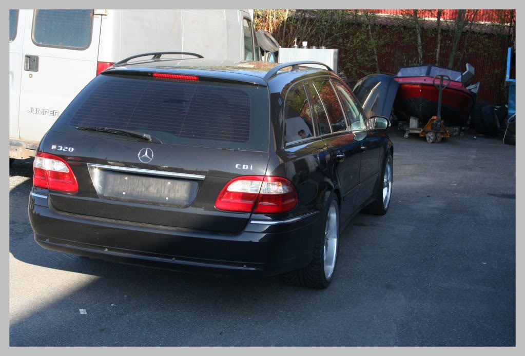

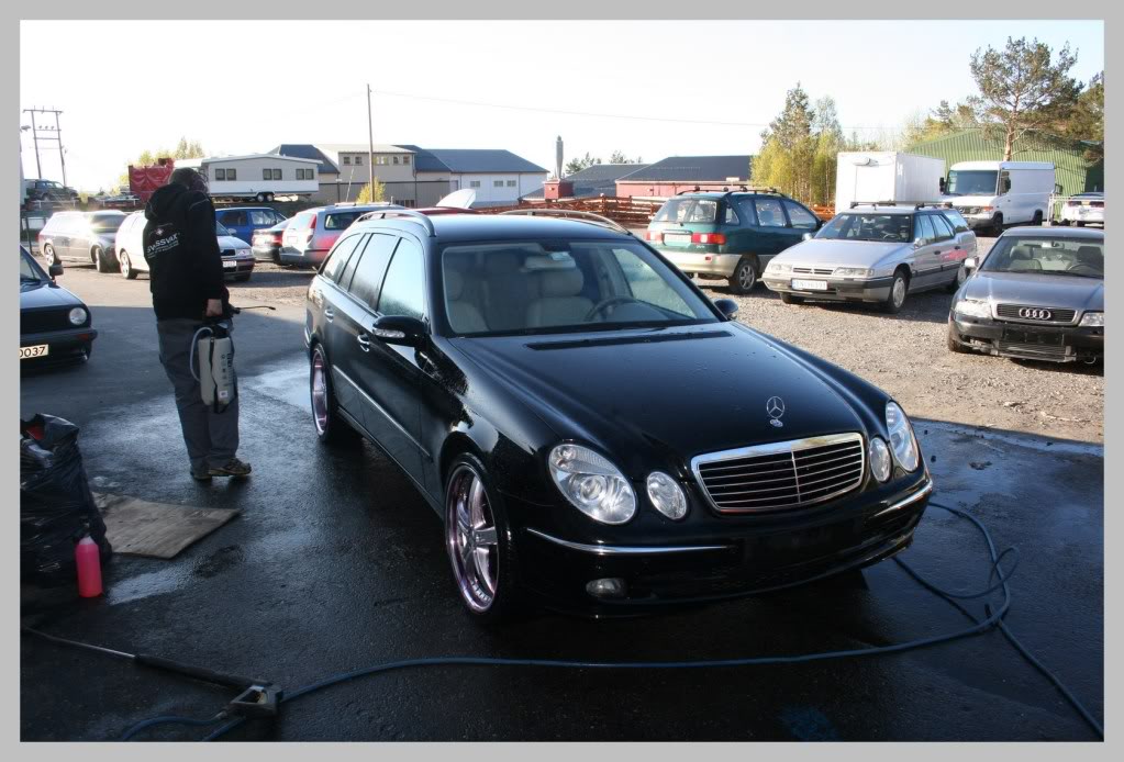

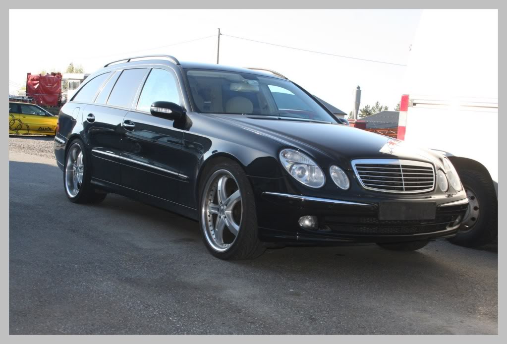

Slik så den ut når den ble levert i verkstedet:

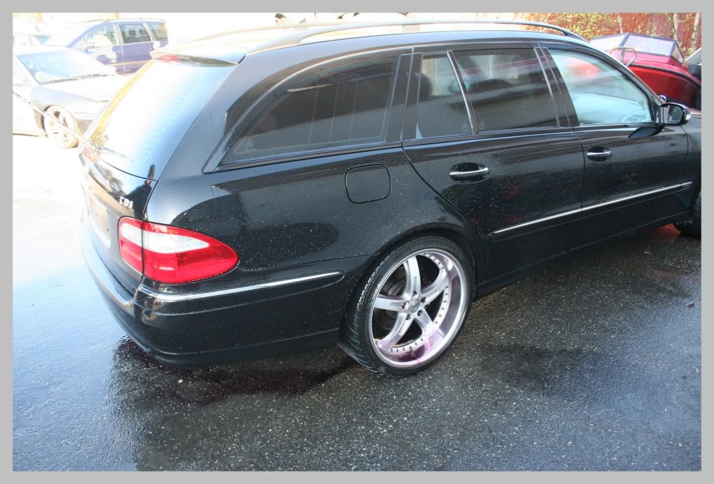

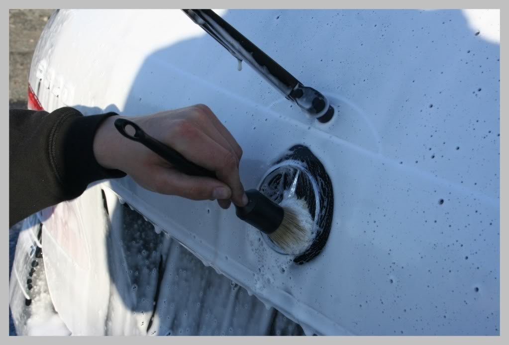

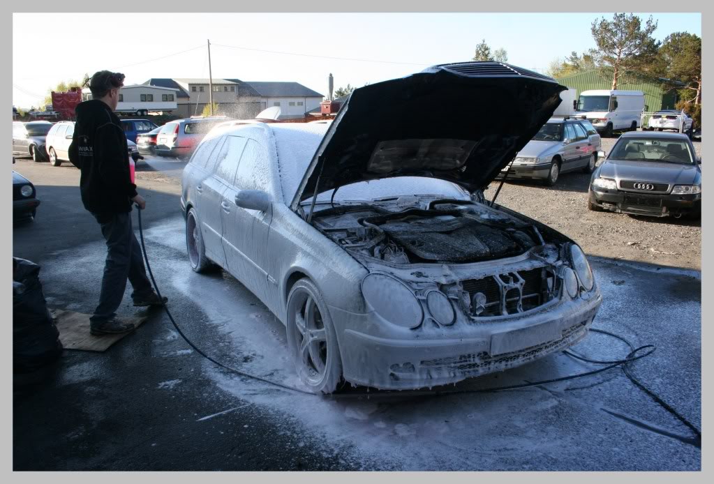

Vask ble gjort på følgende måte:
PrickBort nedenfra og opp på tørr bil, virketid ca 7 min. Jeg baserer virketid på klima og visuelle observasjoner når jeg bruker pre-wash.

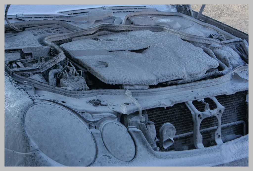

Alle avspylinger ble gjort med 70C, skum legges med 60C
Jeg jobber meg fra de nedre panelene og oppover på bilen når jeg rinser PB.

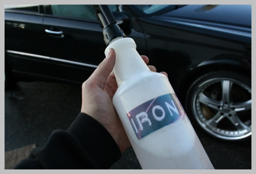

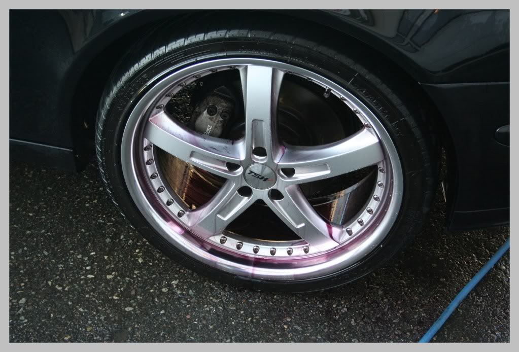

Felgene fikk IronX, resten Surfex HD 1:10 og Maxi Suds II 50/50 skum
Etter avspyling fikk resten av bilen IronX, før berøringsvask

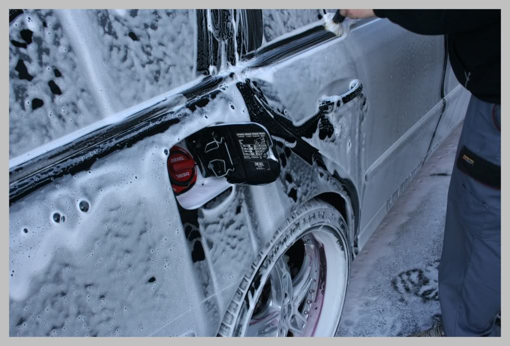

Maxi Suds II og Mothers Lameull mit, ovenfra og ned
Tørk ble gjort med et ukjent antall CG Miracle Dryers

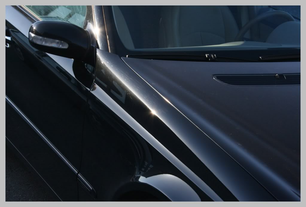

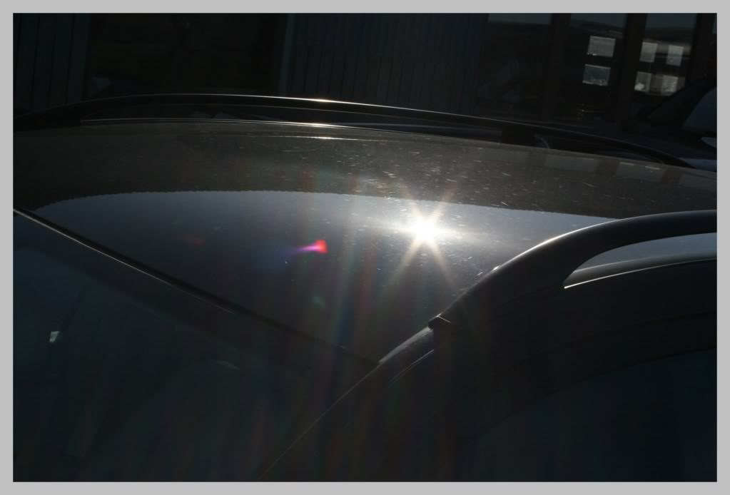

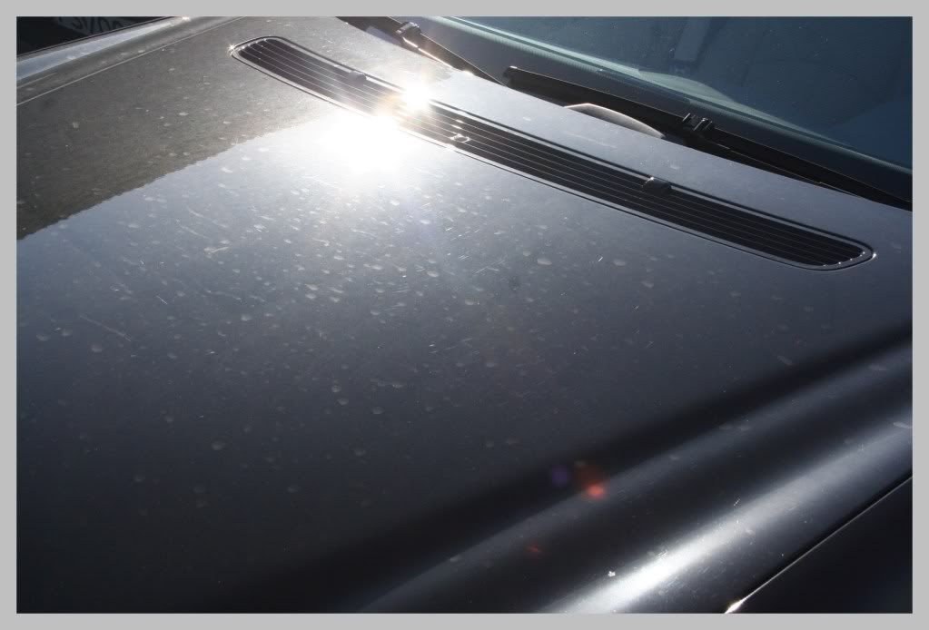

Solen bidro til inspeksjon for en gangs skyld.

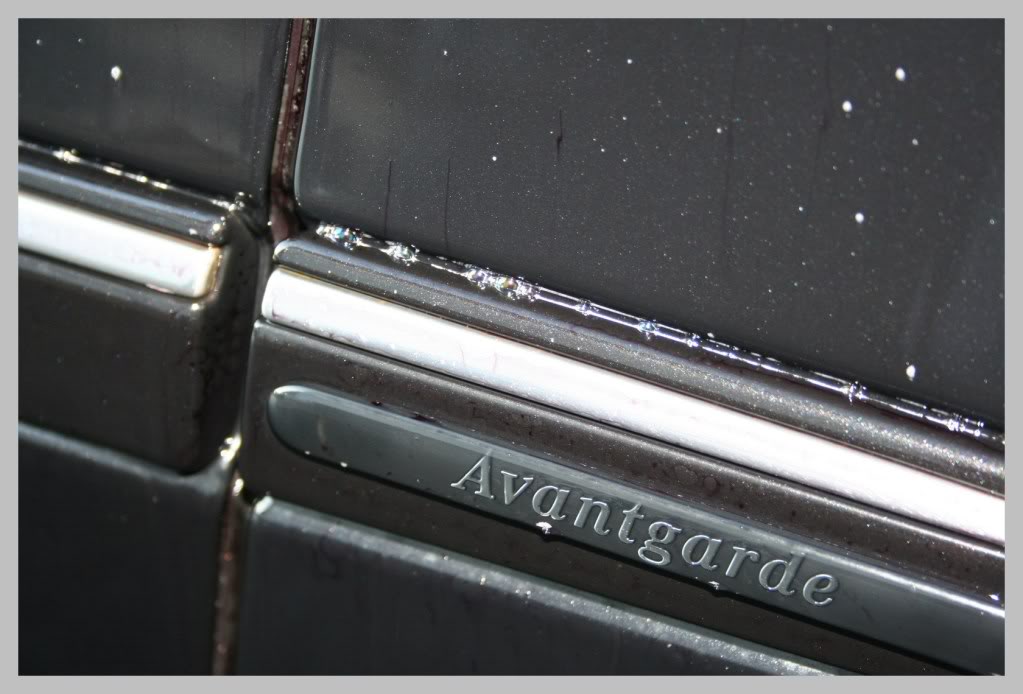

Clay
Sonus SFX Ultra-Fine Detailing Clay
ONR Lube

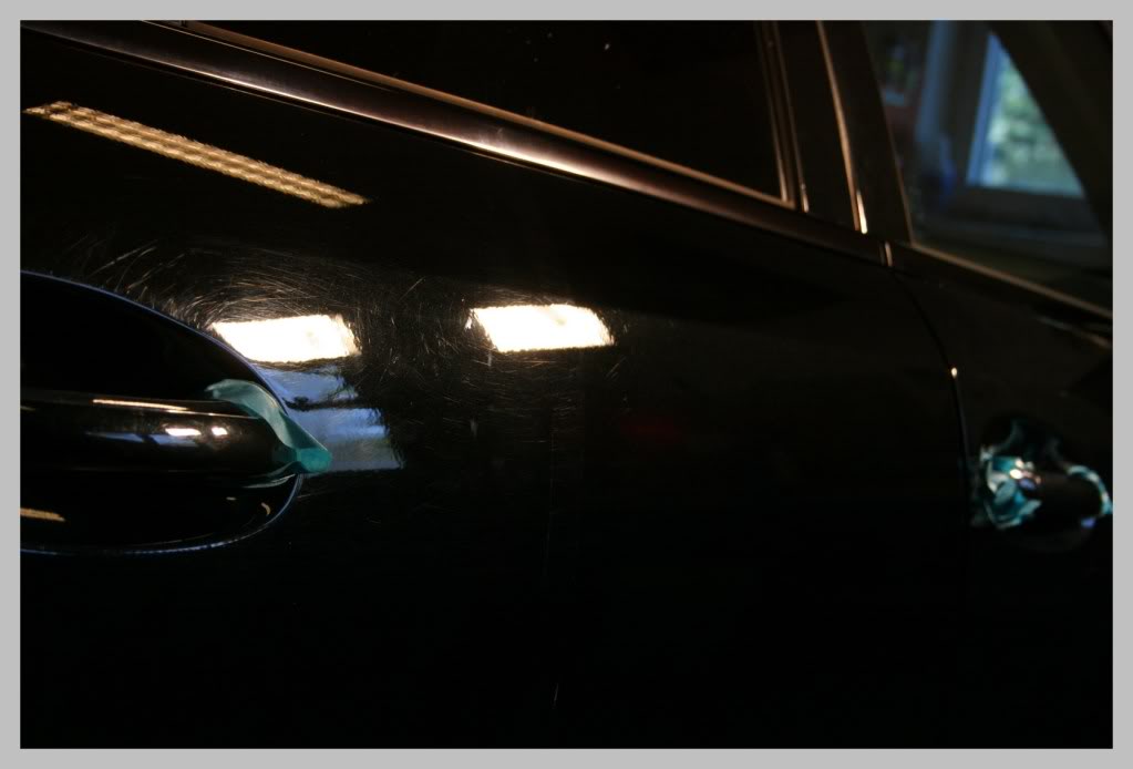

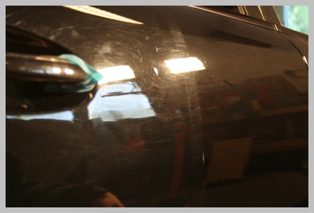

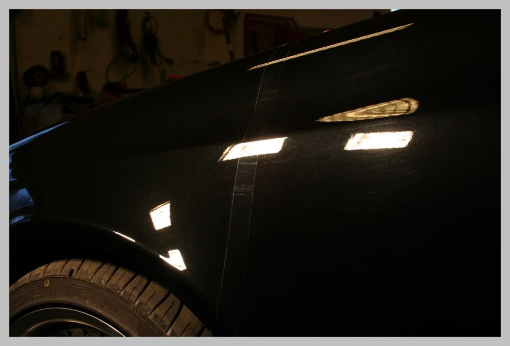

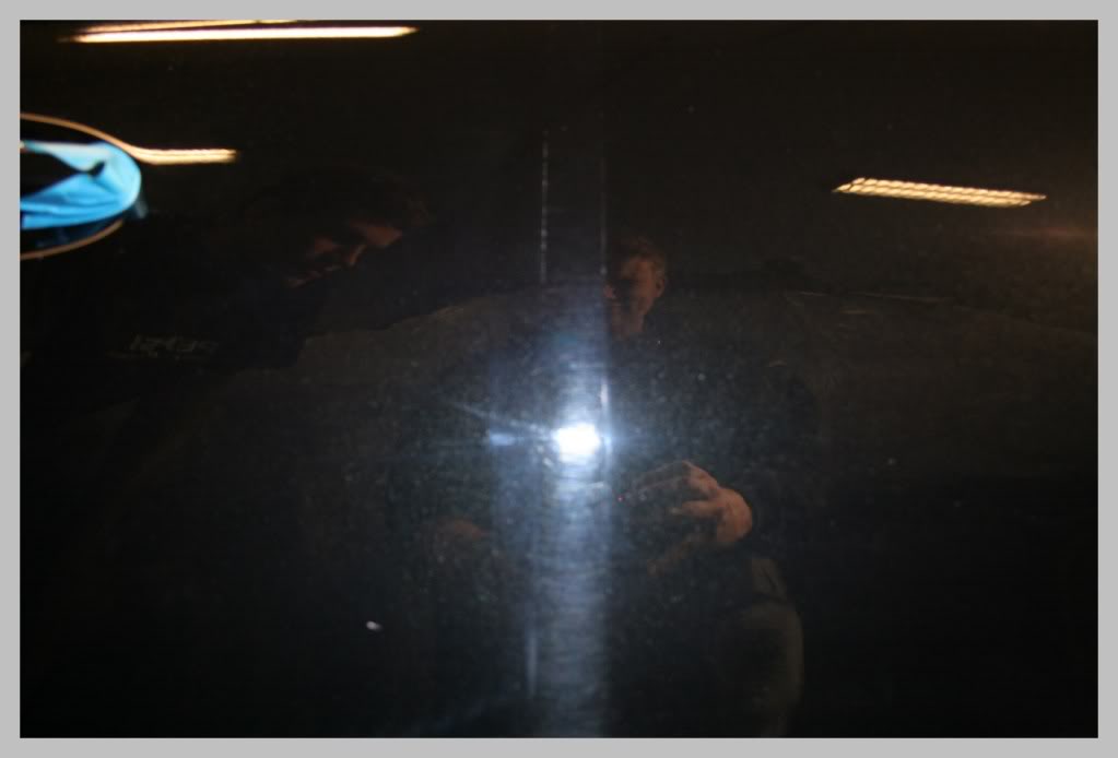

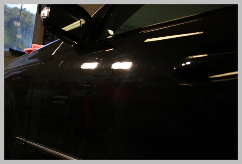

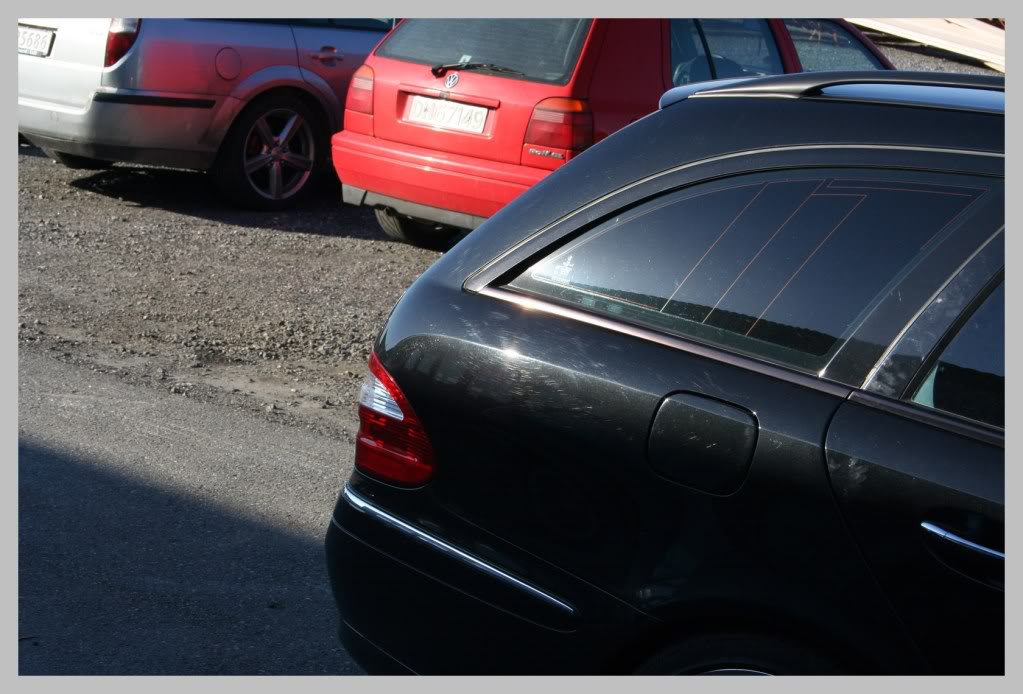

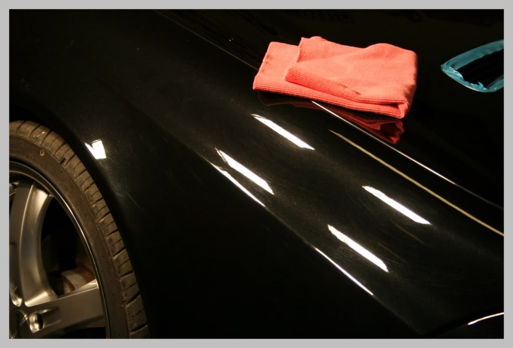

Inspeksjon under halogen

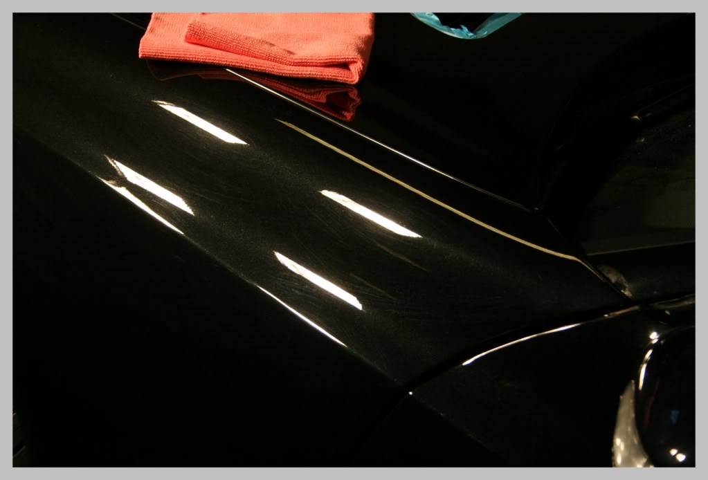

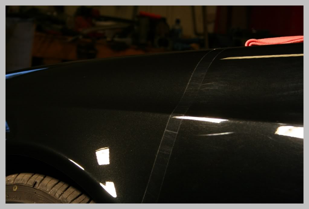

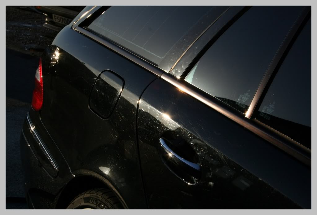

Korrigering, 1-stegs
Kombo: Scholl S17 på gul Rupes
Maskin: RUPES LHR 21E
Fremgangsmåte:
Spre på nivå 3,
3-4 pass på nivå 6
Avsluttende pass på nivå 3
Diverse bilder fra korrigeringen:

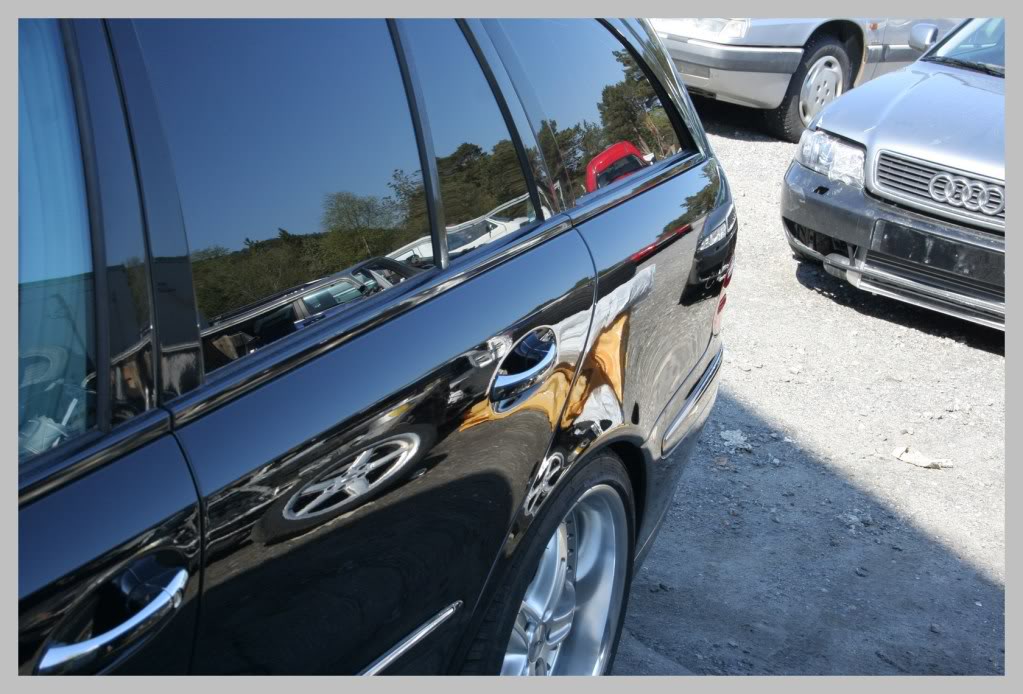

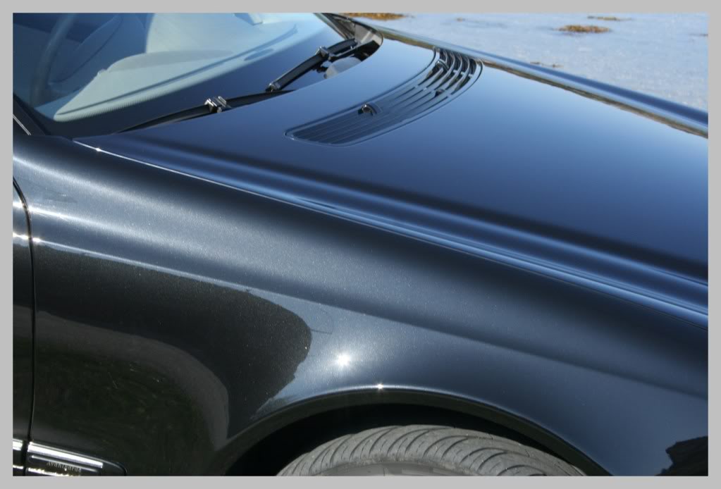

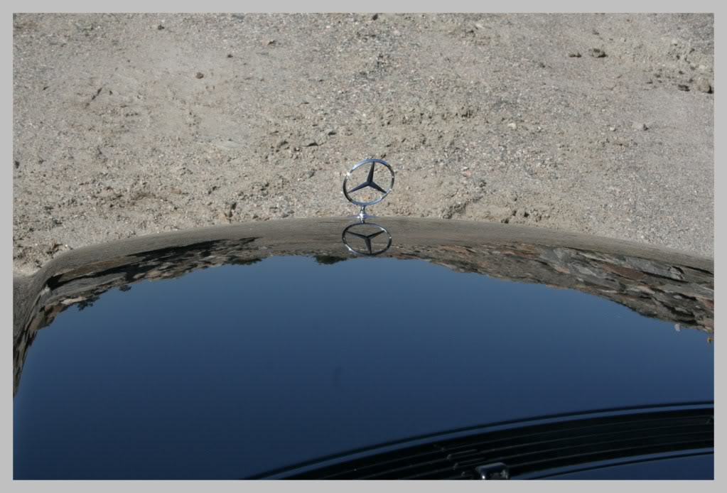

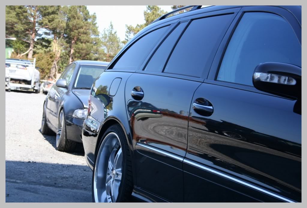

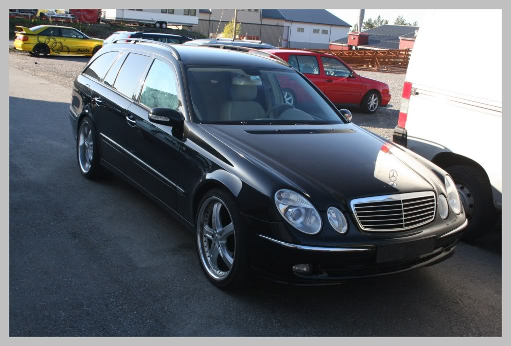

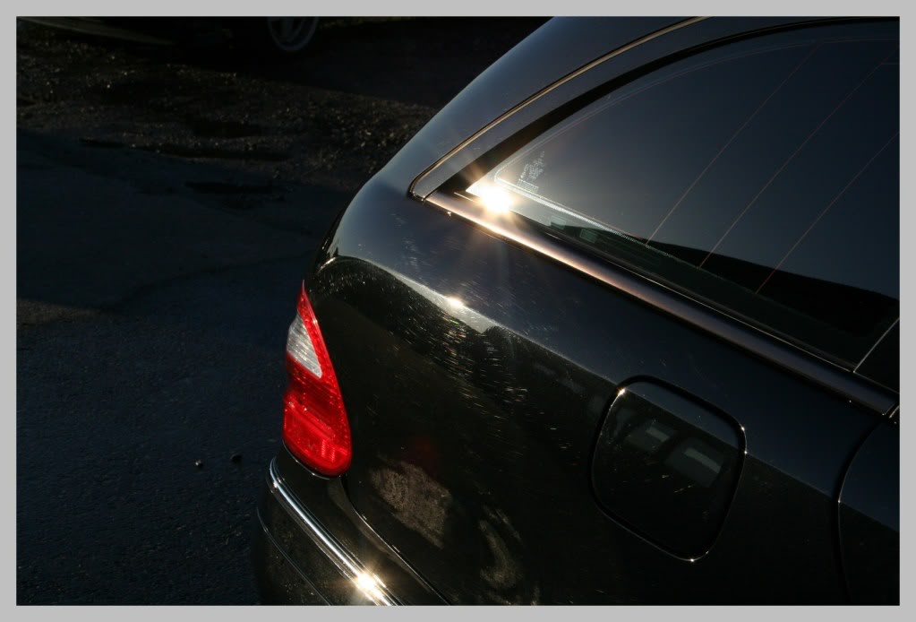

Etter 5 timer så bilen slik ut.
Her ble den rygget ut for en ny runde Surfex HD 1:10 for å fjerne rester. Dekksidene ble også skrubbet med Surfex.

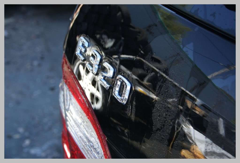

Ferdig avspylt

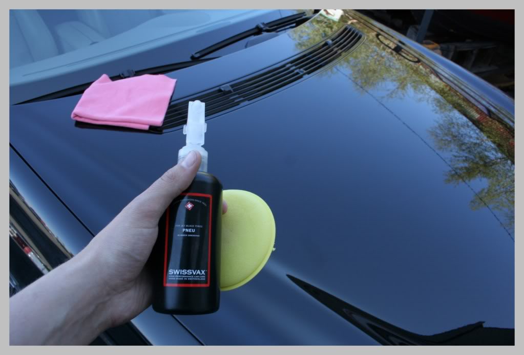

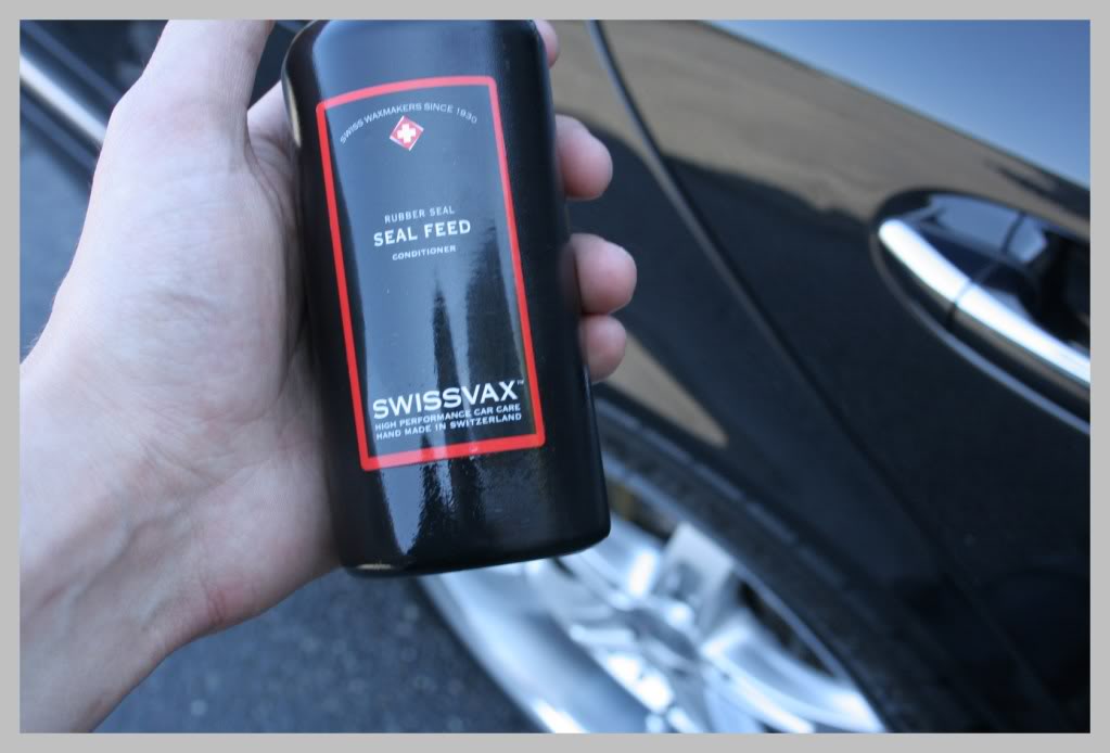

Så ble det lagt Swissvax Pneu på dekksidene, Seal Feed på gummilister.

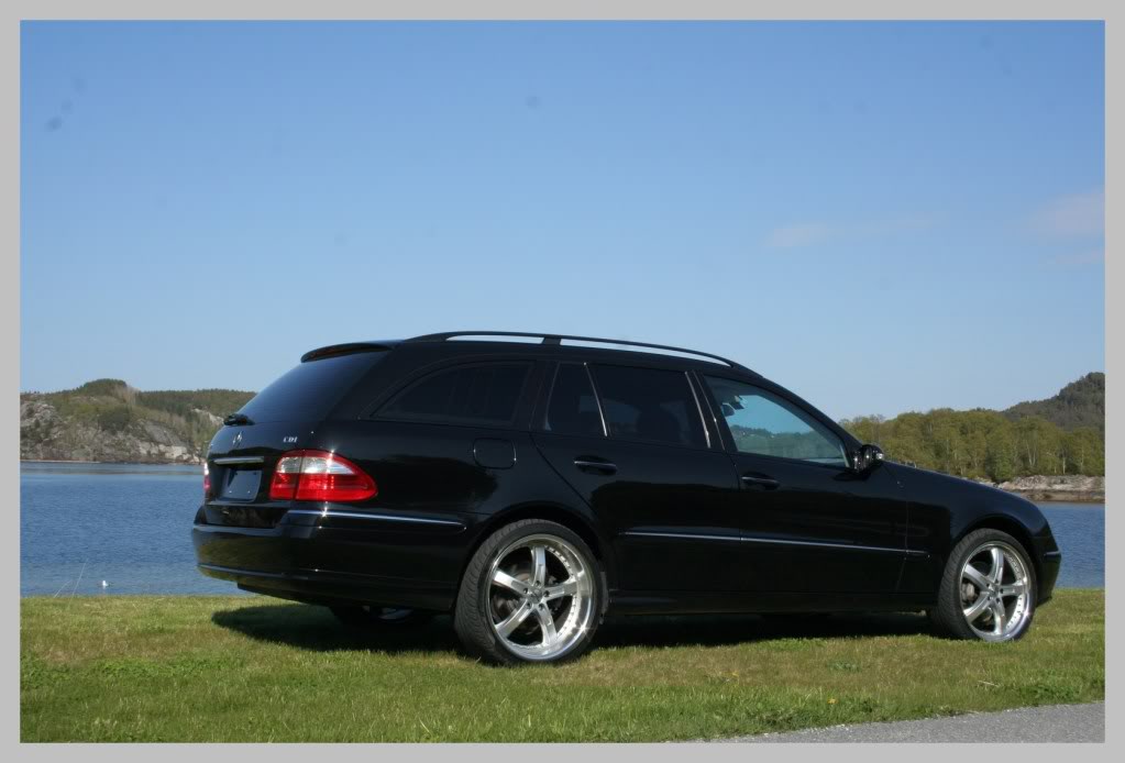

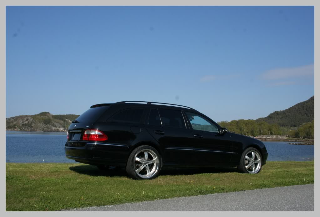

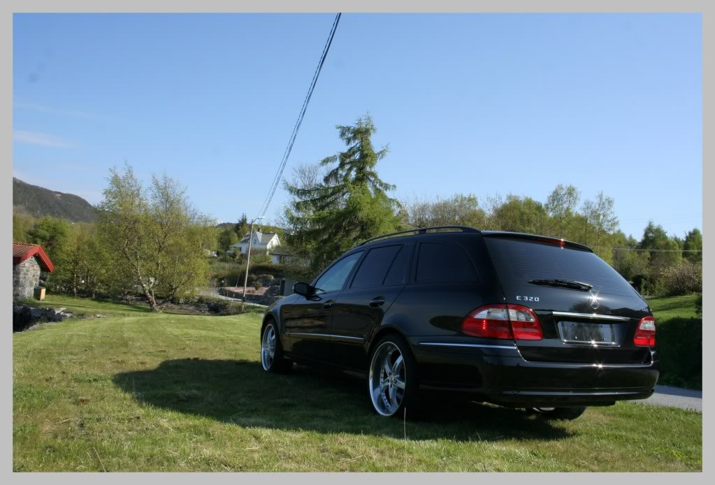

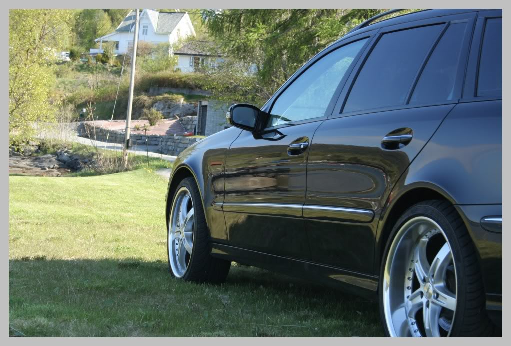

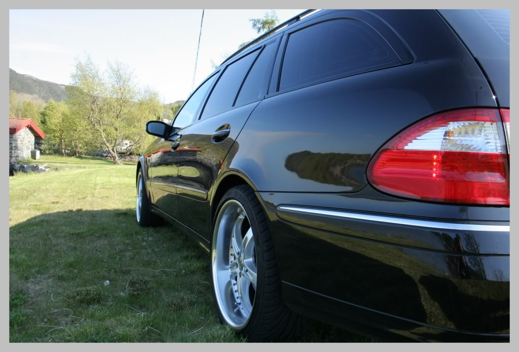

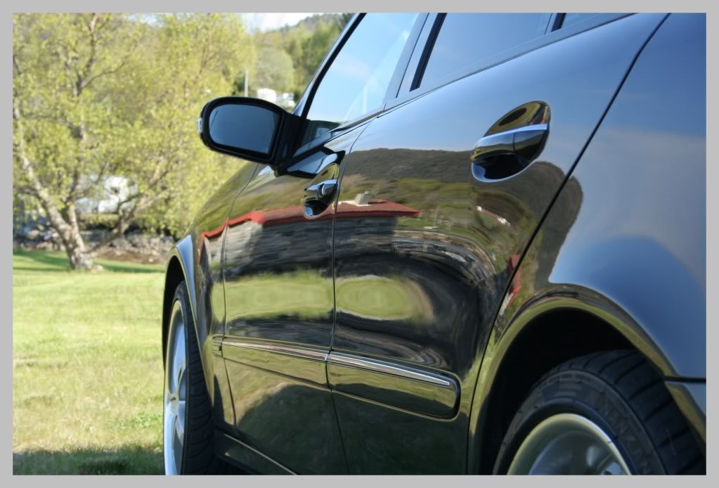

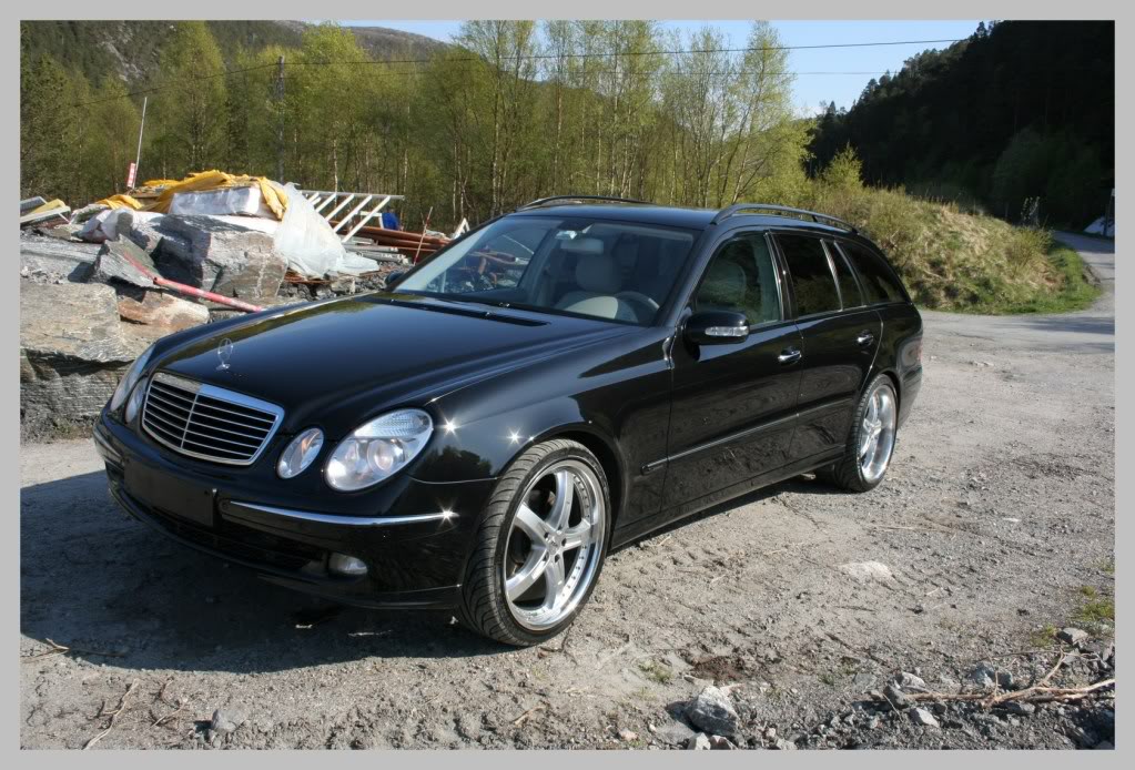

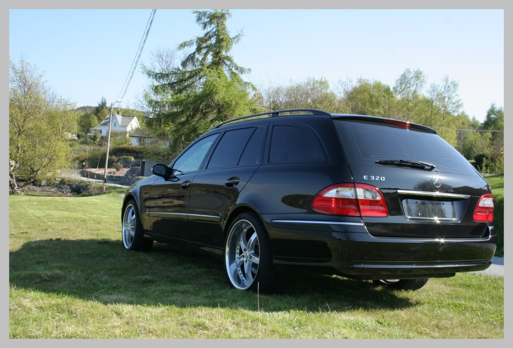

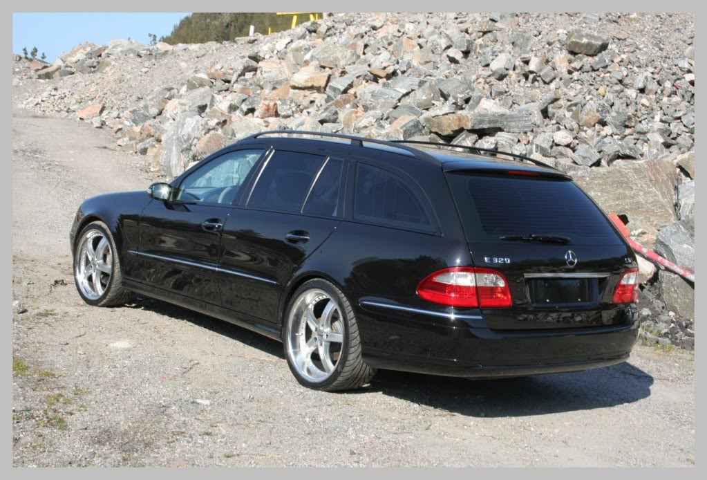

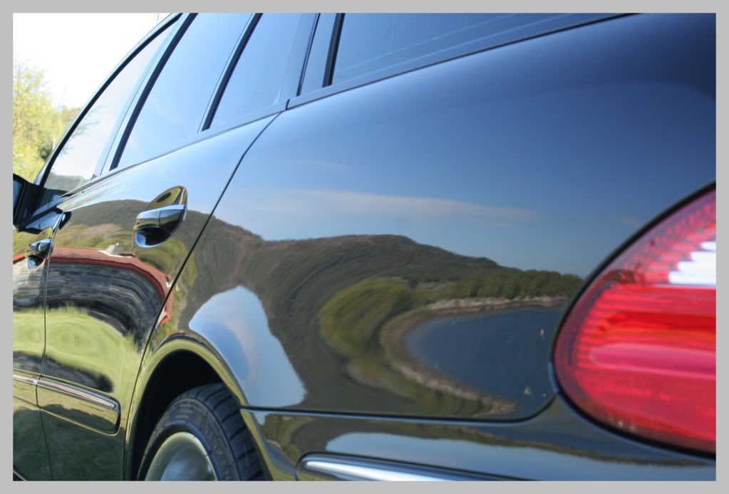

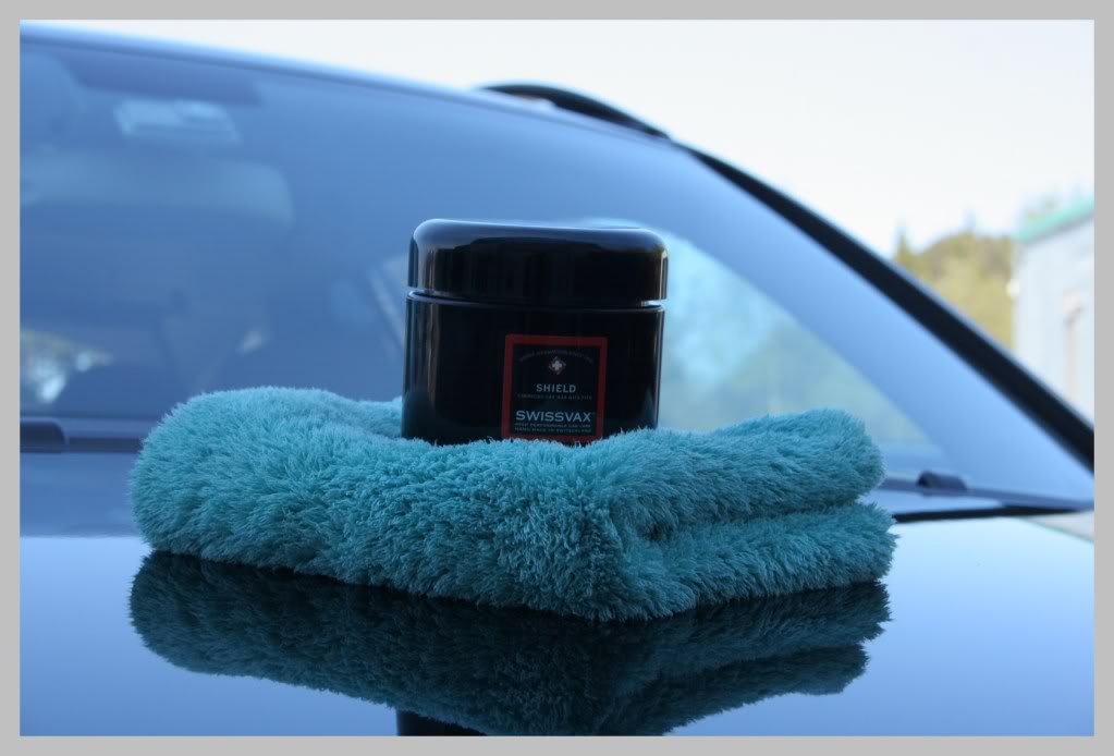

LSP på denne ble
Swissvax Shield

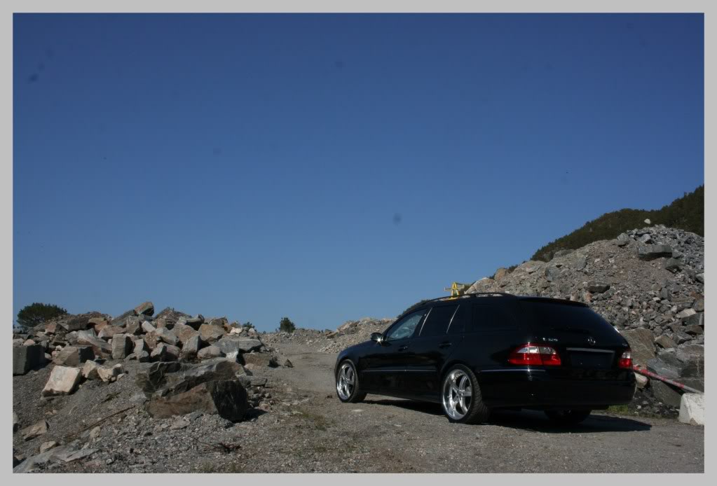

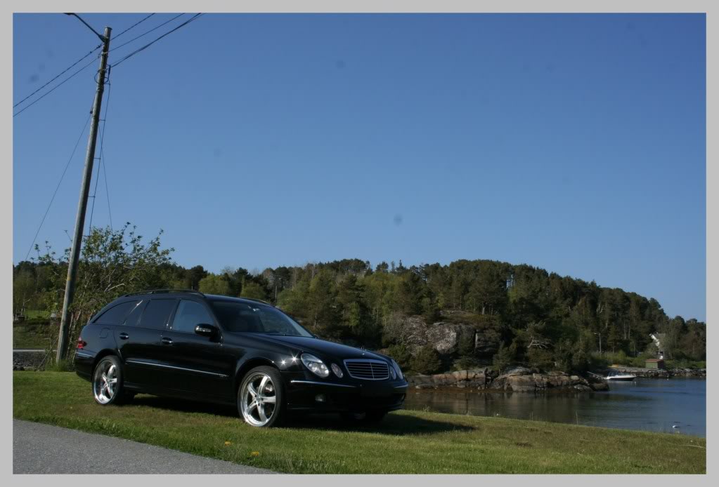

Ferdigbildene ble tatt før interiøret, så innsiden av rutene er ikke vasket.
Takk for meg :)

Fine refleksjoner og solid løft. Helt klart cred for dette :)
Veldig bra en stegs jobb..Dette er jo knallhard lakk, men det går vel om det ikke er veldig mye dype riper :) cred!
cotte78
ErlendT
flott jobb på tøff bil :) cred!
