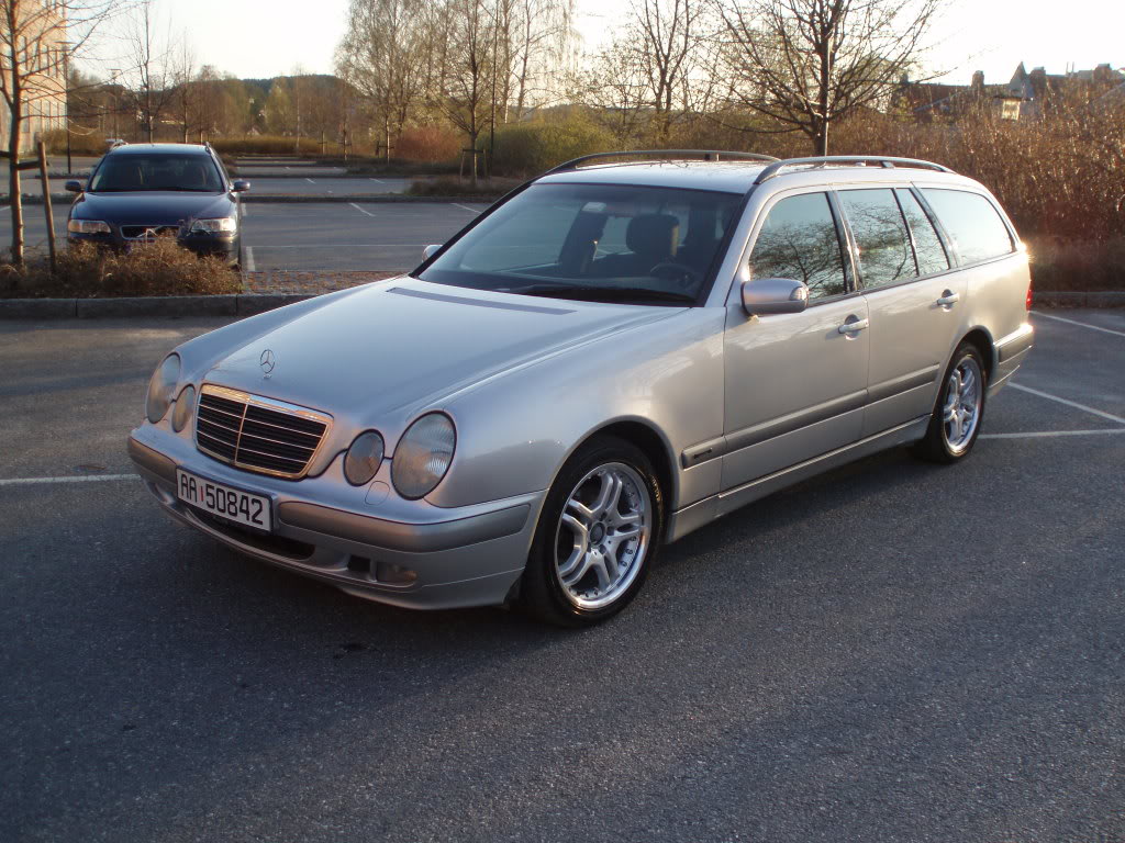

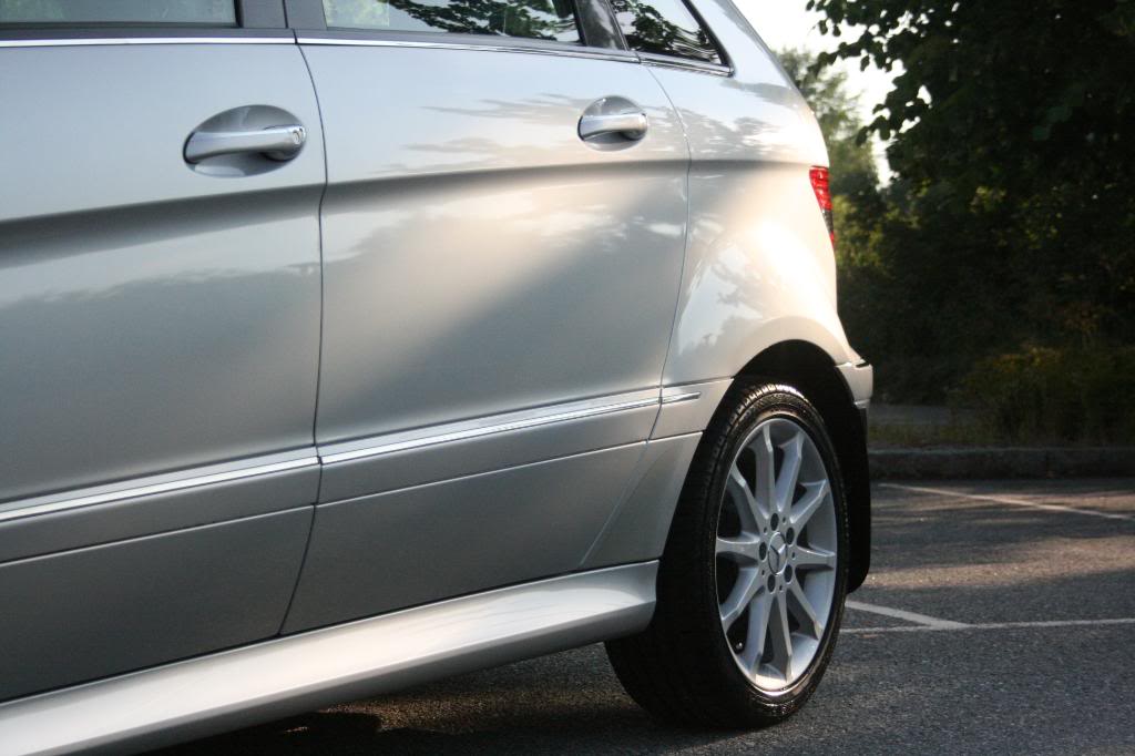

#16, når man har lagt den på tynt, hvor lenge skal den ligge på og herde før man faktisk buffer den av?
Har store planer om å kjøre denne som "topcoat" på en lys sølv metallic snart.
Duragloss 101, 111 og MG16 på topp.
Hørt rykter at det skal bli pent og blankt :)
-n
Det kommer helt an på temperatur og luftfuktighet. I varmt og tørt vær kan det holde med 5 min, mens i det motsatte skal det noen ganger til en halvtime. Ta "swipe" testen med en finger og se om voksen er tørr eller om den "smører". Hvis den er tørr er det bare å tørke av :) Men som alle andre har sakt., legg på tynt. Ikke bare tynt, men TYNT :) Det er en veldig god voks, men personlig er jeg mer imponert over collinite 915 når det gjelder holdbarhet og beading.

På en sølvfarget bil kommer MG#16 til å gjøre den skikkelig "wet", gled deg B)
