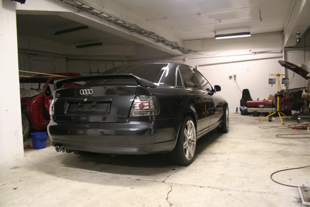

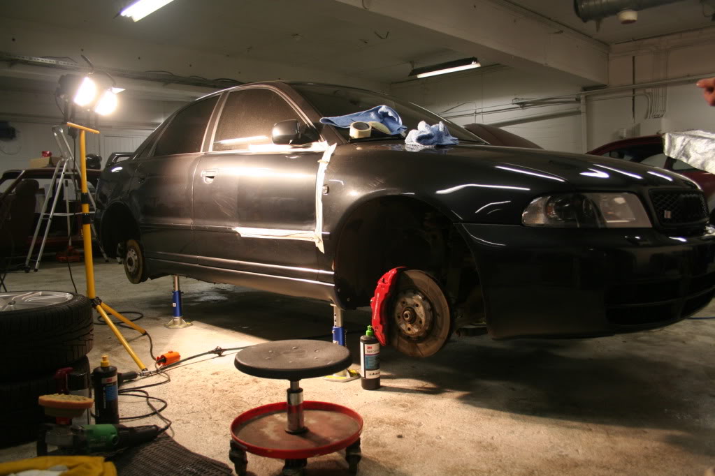

Har mobbet svogeren min nå over vinteren når sola skinner frem at bilen min skinner litt mer en hans B) så etter en del måneder ga han etter og kjørte bilen ned til meg før han reise ut på sjøen i 2 uker, da burde jeg ha greit med tid. men nei da måtte ha bilen i to ekstra dager, litt av grunnene var at bilen sluttet å gå på frem etter jeg skulle kjøre den ut og vaske bilen. så det ble litt feil søking. nok om det bilen kom på tirsdag begynte da med å kjøre bilen inn og sette bilen på bukker da dette passet best.

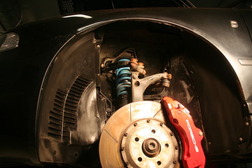

her var det veldig mye dritt i hjulbuene :o
så her ble det sprayet godt med prikbort lot dette fungere en stund etter fulgt av div såpe skum.
dette ble gjenta på de resterene tre hjula før det med knikket med børste og spylt med ht til slutt noe dresing på plastikk i hjul buer.

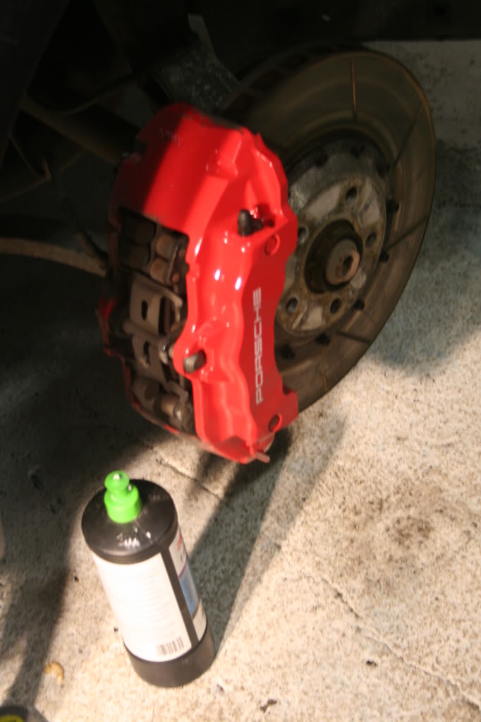

Så var det noen store røde ting innforbi felgene som og trenge litt pleie.
disse fikk litt polering for hånd og til slutt lagt på sv Meguiars

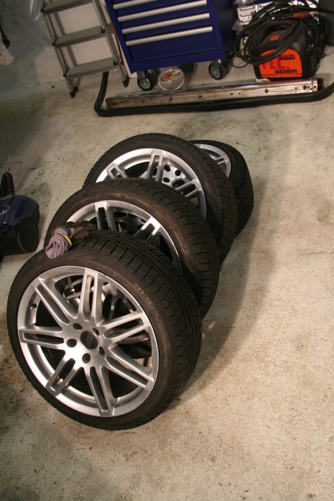

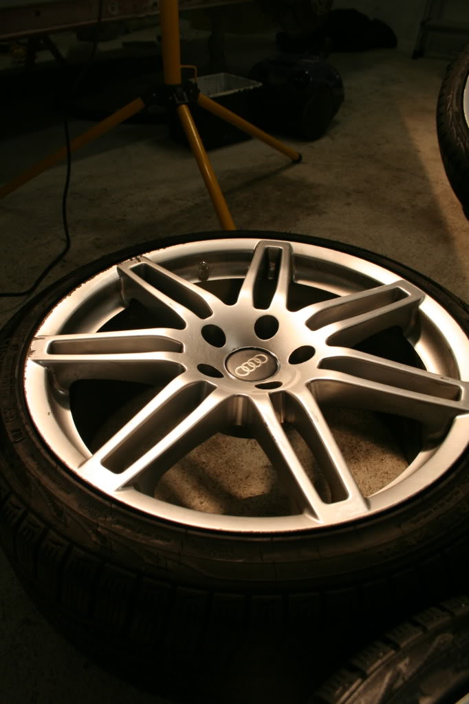

Så var det tid for felger glemte og ta bilde av disse før vask :/ de såg mildt sagt ikke ut i måneskinn :S disse var det så og si ikke glans i det hele tatt. så har var den masse gnikking, kan si hånda mi verket veldig mye dagen etter på, her er det noen bilder.
her ble det lagt sv autobahn og meguiars dekk fornyer på dekk. disse er da vinterdekka.

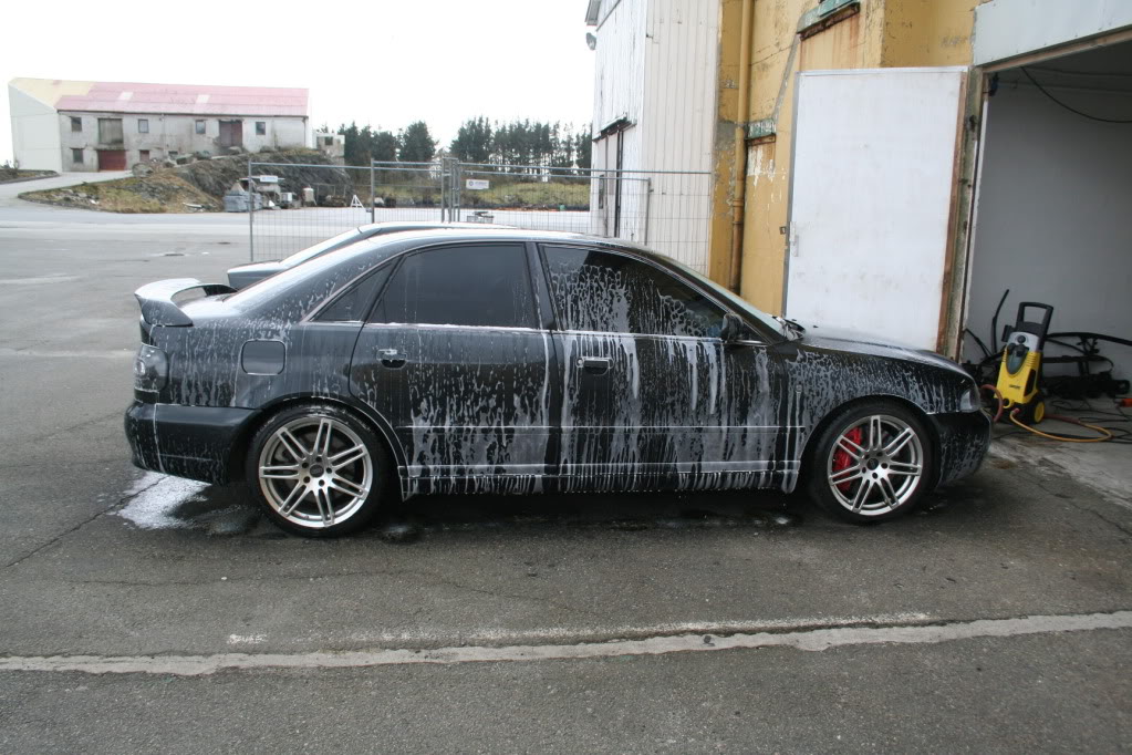

Da var det på tide og kjøre ut og vaske bilen.
Så ble det og legge prikbort på bilen lot dette virke i noen minutter før bilen ble skummet ned før ht spyling og berørings vask.

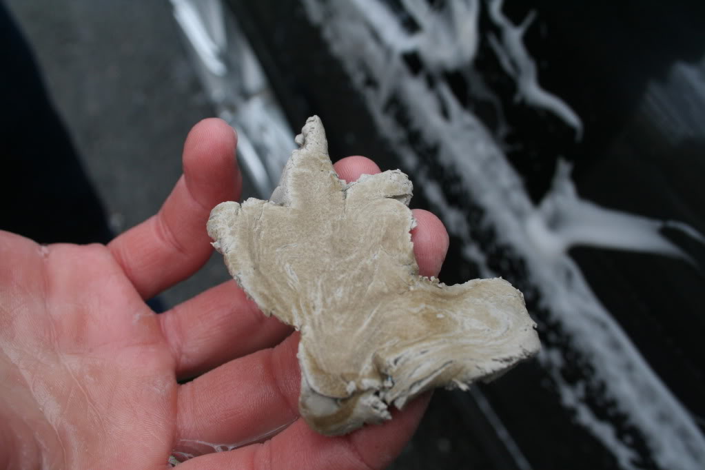

så ble til å finne frem clayen her sko jeg hat noe ironx men ikke noe av dette for hånd så clay ble brukt såg ikke bra ut. spesielt vært var det på den ene siden.

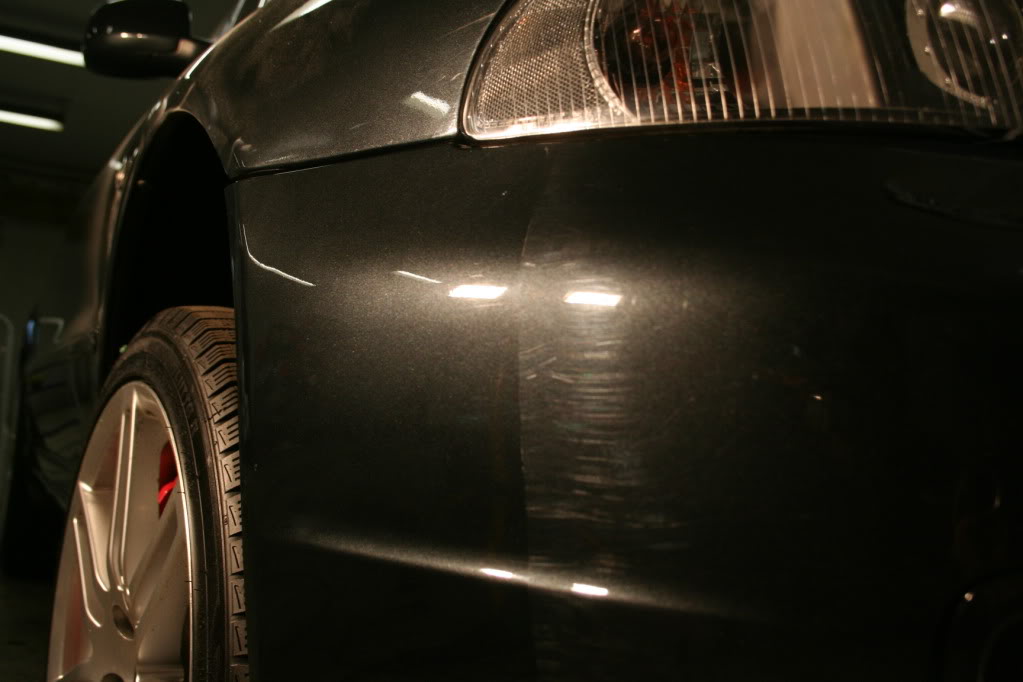

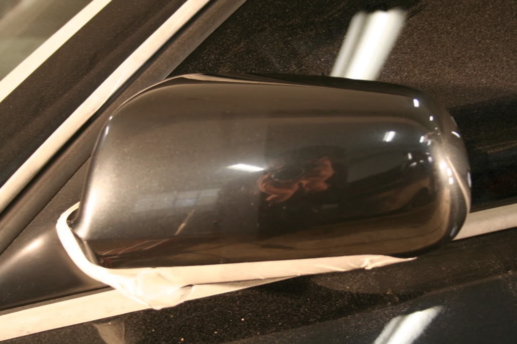

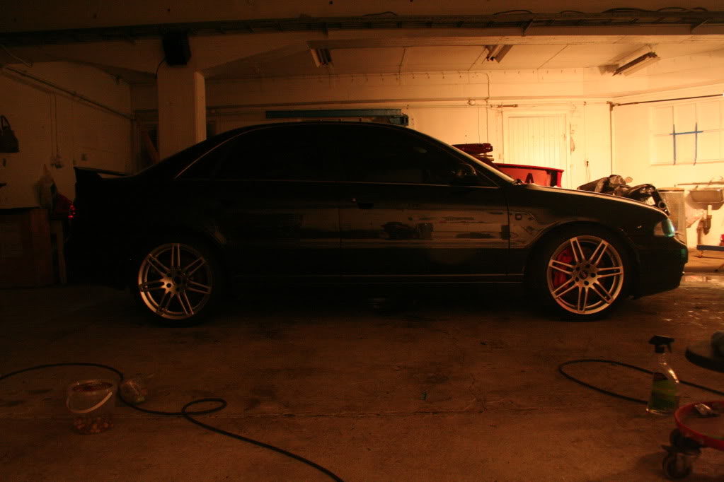

Så ble bilen kjørt inn og prøvd en etter rette combo, i dag ble det prøvd på ene døra.

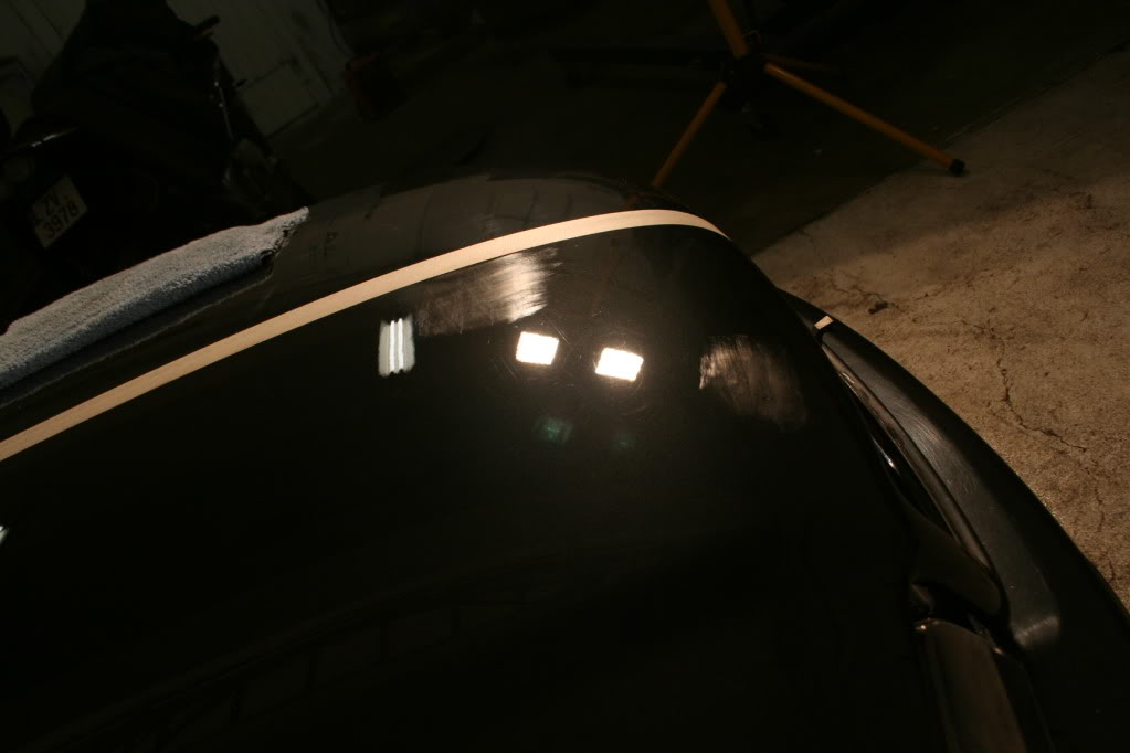

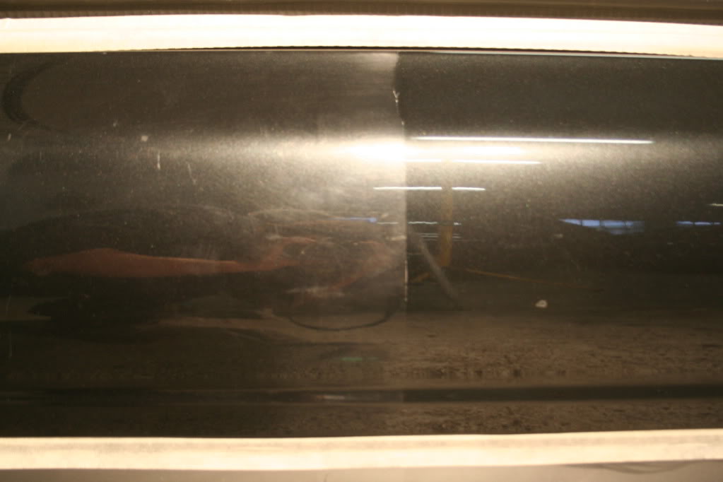

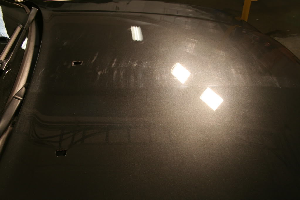

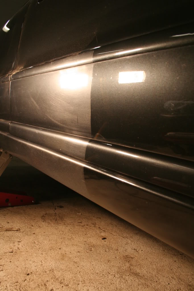

her ble til å kjøre med 3m fcp på grønn putte på to pass. bilen ble så maskert og begynt med rubbing.

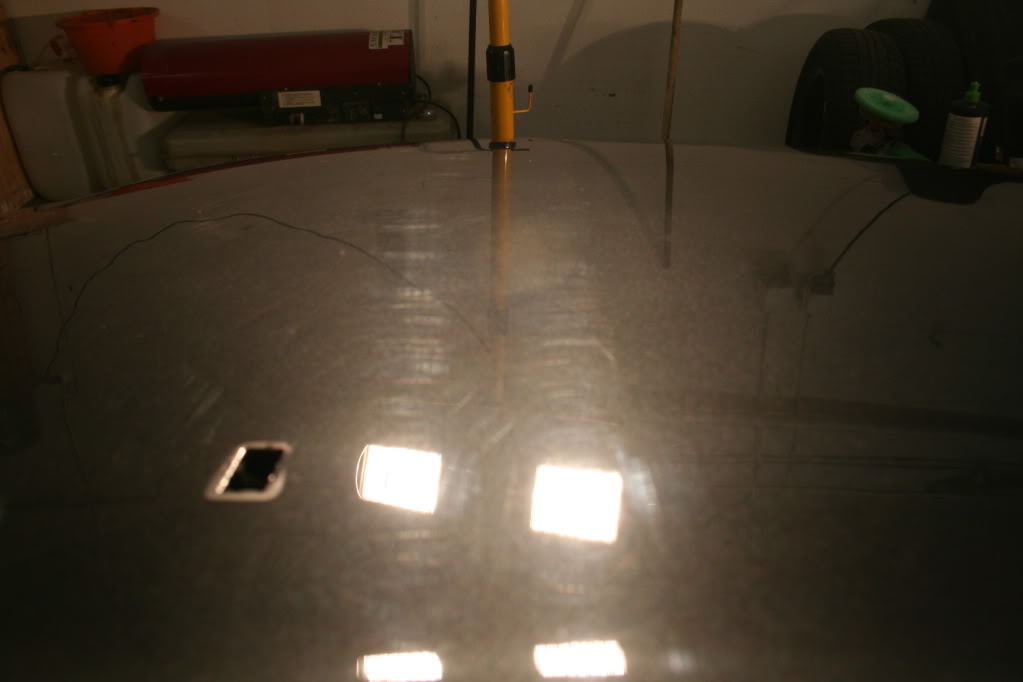

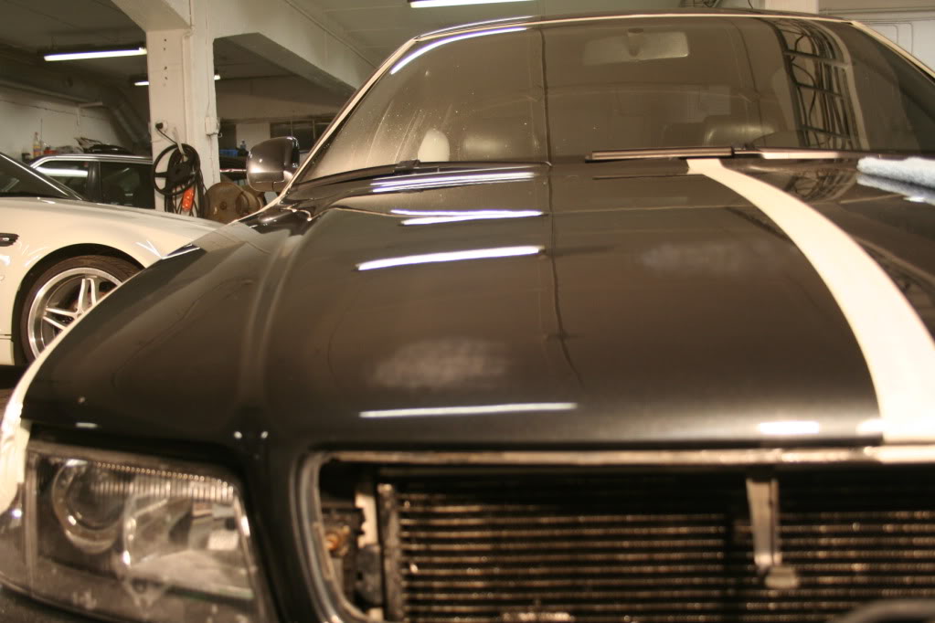

Pansere var først ute, her var det en del grovere riper.
Litt våtslip måte til rundt om, var noen stygge på panser så sko vekk :)

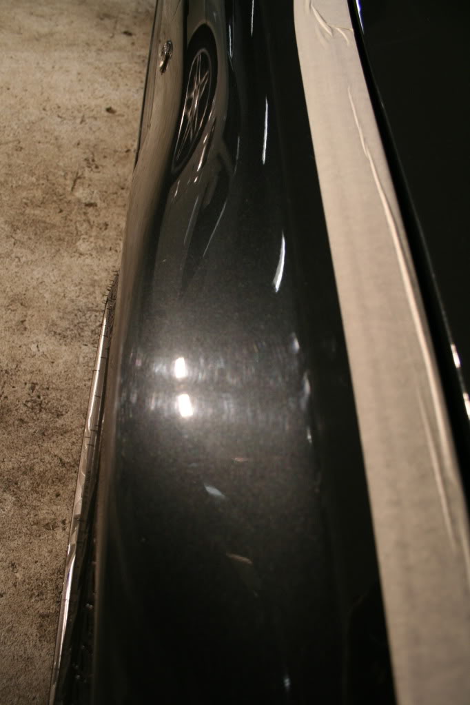

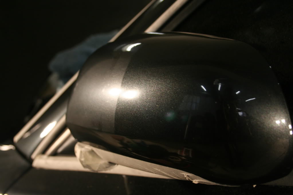

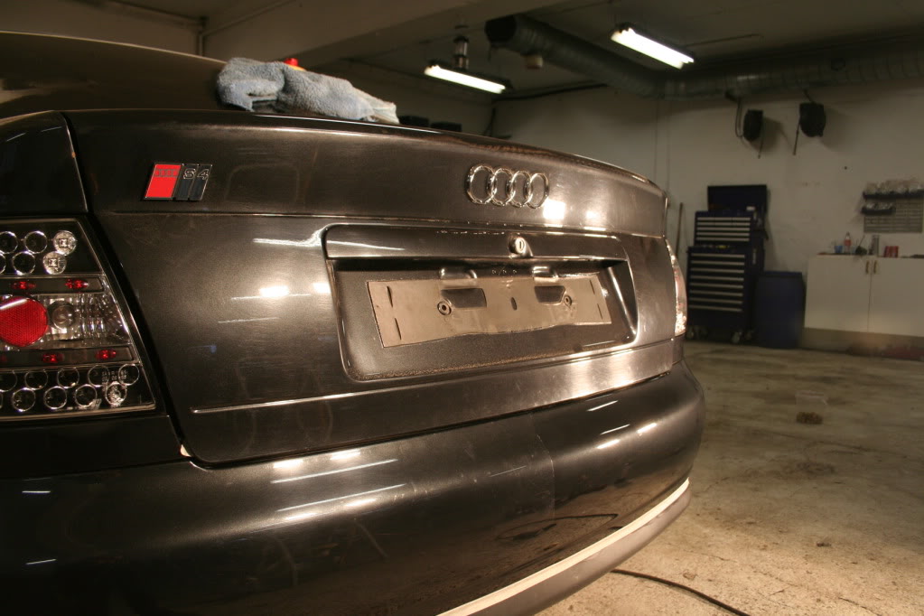

etter fulgt ble takket og bagasjeroms luka tatt ingen bilder av dette :/ men videre nå skal sida på bilen til pers. Polert opp tanklokket en liten 50/50

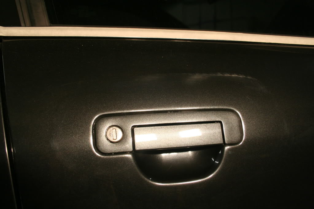

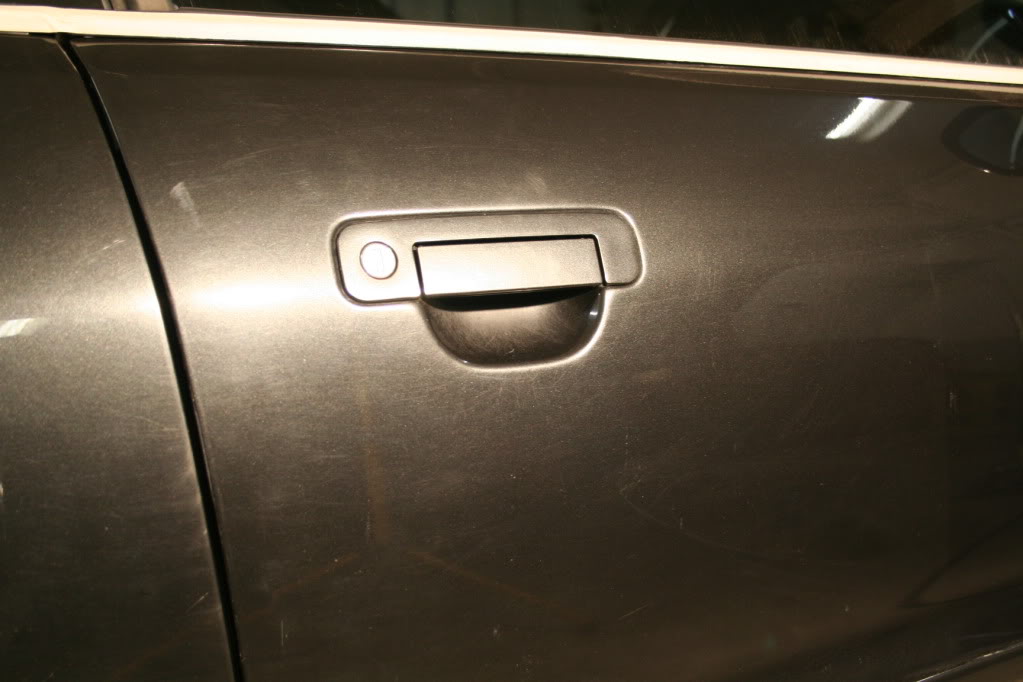

der etter noen skam slitne håndtak .
fuller bare på med et par bilder ned over.

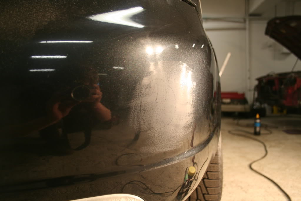

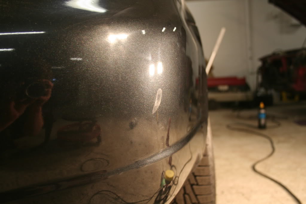

Fant et lite stygt merke på bakfangeren
Slipt med 2000 korning så polert opp igjen.

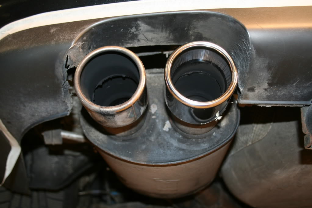

Så fikk eksosen litt pleie opp i dette, ble litt lei av maskinen etter mange mange timer på en dag så følte eg måtte gjore noe annet.
Her ble det smørt på meguiars next generation metal polish fra maqaiers.

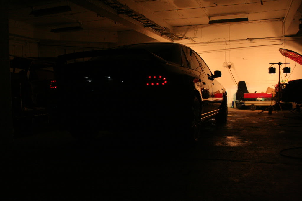

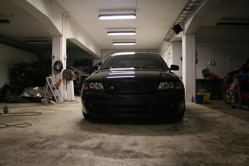

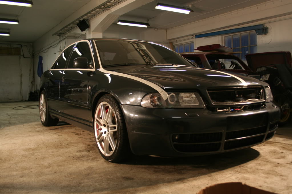

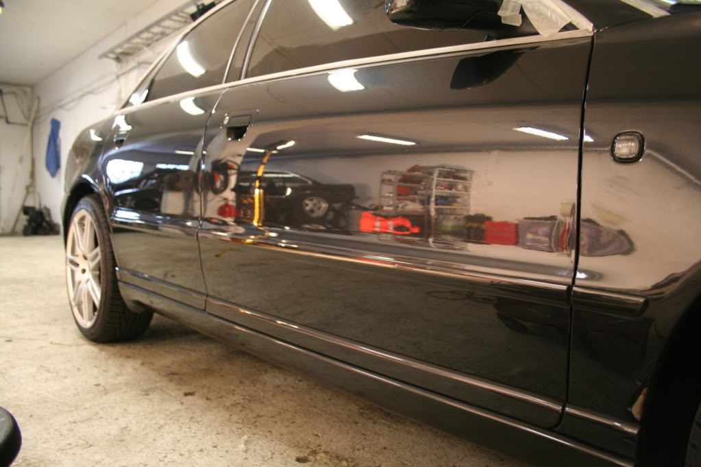

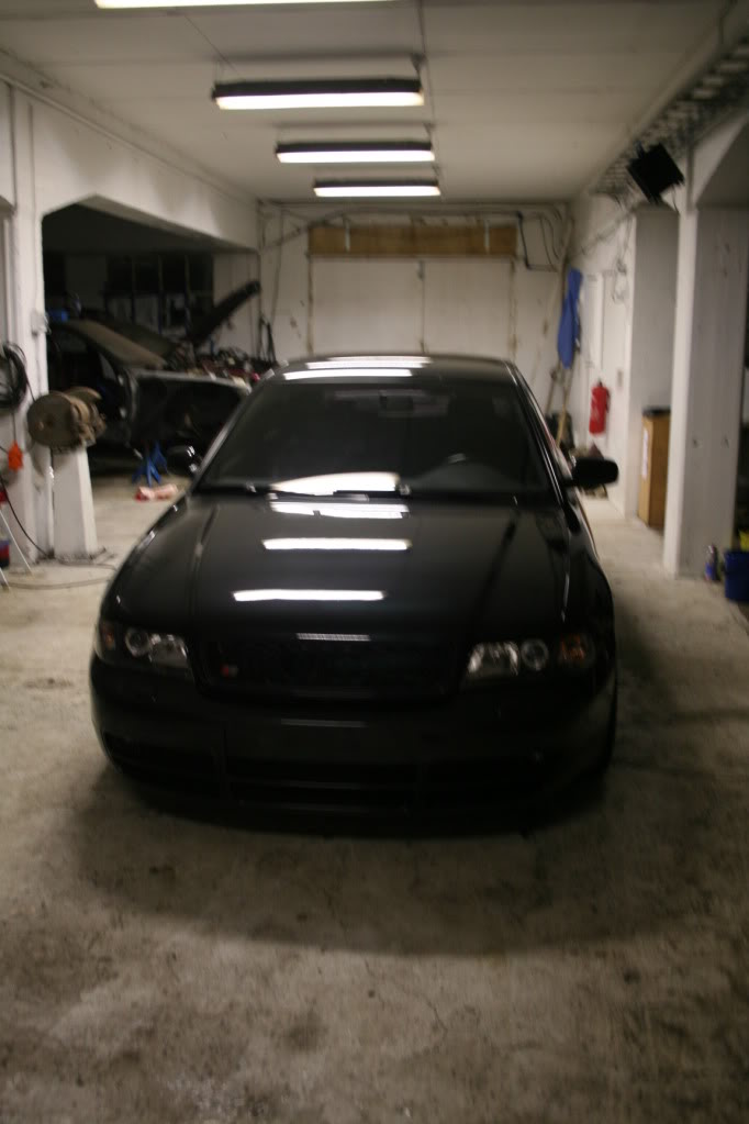

bilen ble så skubbet ut da den ikke ikke ville går for egen maskin, det ble vask for voks og montering av vingen igjen som ble demontert for å ha muligheten til å polere på begge sider. bilen fikk så et lag med sv onyox. det var ikke mye å skryte av ferdig bilder da jeg ikke kone gjøre ut eller var noe sprekt med vær ute. så skal ta noe bilder når det er sommer og sol å bilen gå på frem :D prøvde å få noen kule bilder inne før levering.
Det var det jeg fikk til i farten uten kamerastativ og noe veldig med kunnskap :P
bilen ble så lasset på henger og turen peket mot Sauda. å få bilen på var nå ikke bare bare nei. bilde snakker nok for seg selv.
gleder meg til komentarer da dette blir min første S&S takk for meg :)

Strøkent.. Solide bremser på denne her gitt, ettermontert 6 stempla front?

Flott arbeid! Lyst til å forklare raskt hvordan du våtslipte? Er det kun å holde det vått, pusse forsiktig og polere over etterpå?
Han begynte til 4 stempla porsche 993 (de har eg kapra som skal på min tenkte eg :P) de ble rett å slett for små så da ble opp et hakk til :P så ja det står 6 stempla på an usikker hvilken porsche som tilhører disse monstrene. bilen stopper kan eg si, det trengs og når det er 600 hest i saken fy ka det går :D
