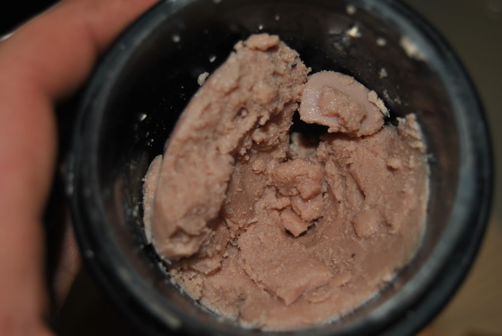

MikaelØ
Har da fått dette problemet..
Noen som har "fikset" dette før?
Endret av MikaelØ
Swissvax / Dag
Du kan smelte den igjen med varmepistol (pass på krukke!) eller i kasserolle du ikke bruker til mat. Smelt kun til den er flytende, ikke lenger!
Dette kommer av at voksen blir eksponert for luft, pass derfor alltid på å sette på lokket, selv ved korte pauser.
/Dag
www.swissvax.no
MikaelØ
Hva så? skal boksen stå open til den er stivnet igjen?
AcciDabbi
Kansje Dag vil si imot meg på dette, men hadde det vert meg så hadde jeg satt boksen med voks i et vannbad i nesten kokende vann på komfyren.
Så hadde jeg tatt tiden til hjelp og latt voksen smelte rolig.
Når voksen nermet seg helt smeltet ville jeg ha rørt om litt av og til frem til den er helt smeltet og tatt den rett ut av vannbadet for avkjøling.
Her er en link til en gang vi diskuterte dette emnet tidligere :
http://www.detailersclub.no/forum/topic/6525-skal-mg-16-se-slik-ut/page__p__141590__hl__vannbad#entry141590
Jeg vil tippe på at dette er den enkleste løsningen. :)
Conlogo / Kundeservice
Det vil jeg ikke si deg imot på :)
Det er det aller beste.
Takk for den :)
Vet ikke helt smeltepunkt, men kan sikkert finne tak i det!
AcciDabbi
Kjører du vannbad slipper du å tenke på smelte-punktet... Det kommer av seg selv. :P
Det er sant, men for interessens skyld, tenkte nå jeg da.. :)
Alle burde hatt iallefall... Bruker det mye til og varme opp clay, tørke pads osvosv. :)
Bare å ta turen innim nærmeste barnehage det ;) eller sette ovnen hjemme på 90c og holde øye med hva som skjer :)
Ellers er vannbad bra..
MikaelØ
så voksen skal ikke kjøles ned etter bruk ? :wacko:
Høh?
