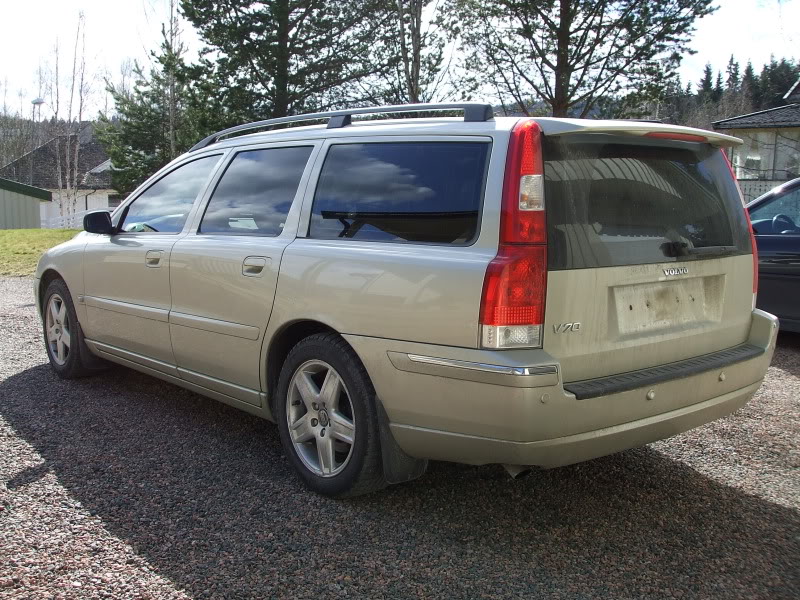

Fikk forespørsel om en vårshine av denne bilen eid av dame.
Eier har hatt den i 11mnd nå og ville beskytte den videre etter "klargjøring" fra forhandler ved kjøp.
Bilen er pent behandlet med forholdsvis lite swirls og RDS etter 80"km
Fult utstyrt bil med skinnseter med memory, naviskjerm som kommer opp i dashbord. 163hk og automat gjør denne til en nytelse å kjøre.

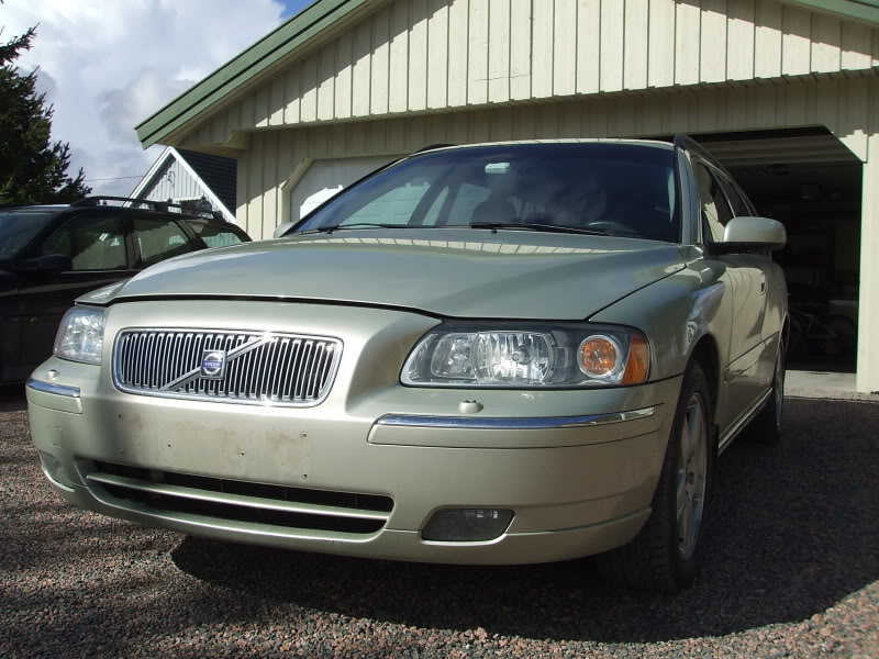

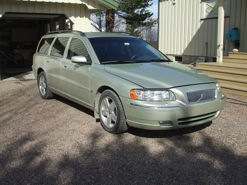

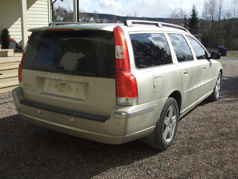

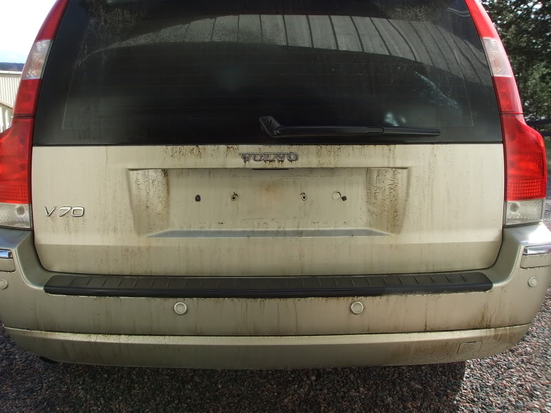

Bilen ved annkomst:

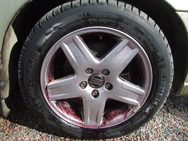

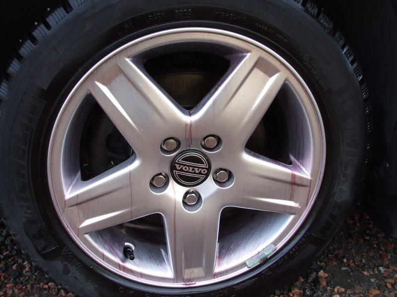

Sonax felgrens

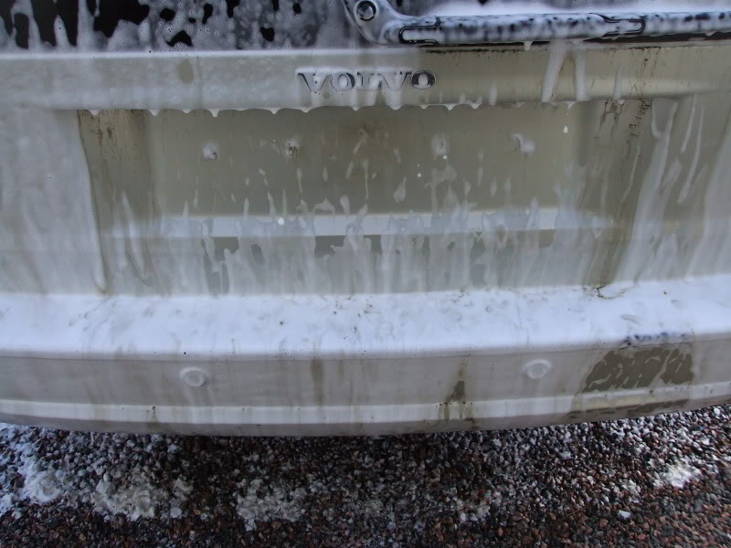

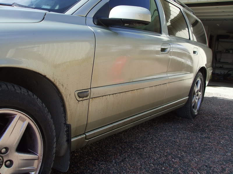

Prickbort blir lagt fra ruter og ned og blir oversprøyta med surfexHD etter ca 5min.
Virker...

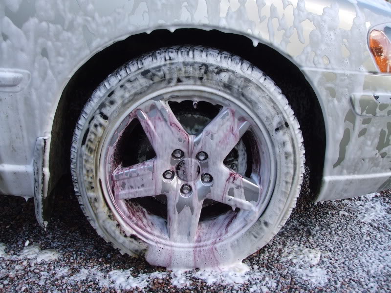

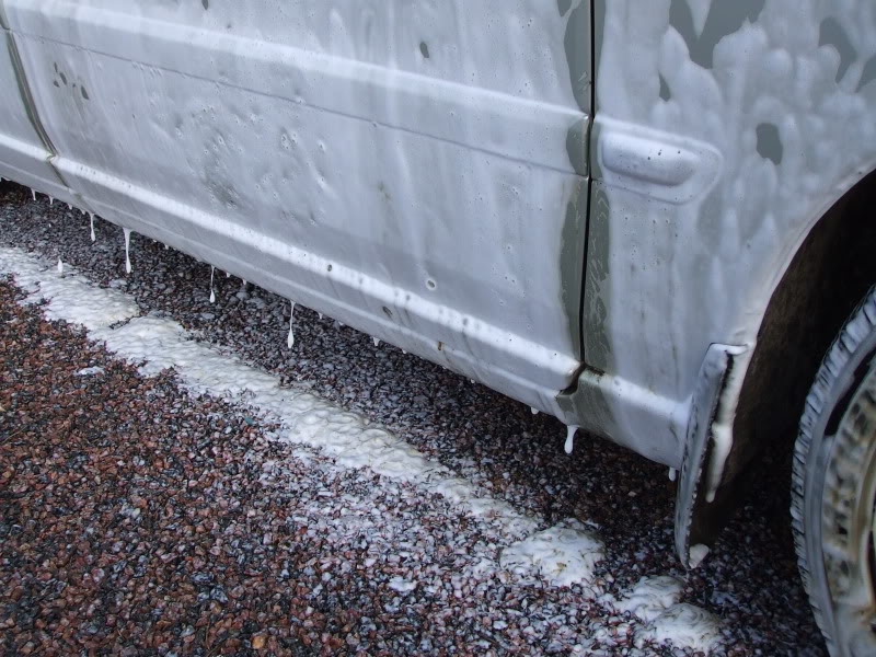

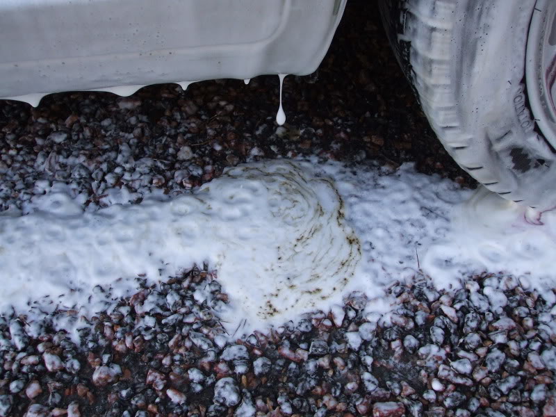

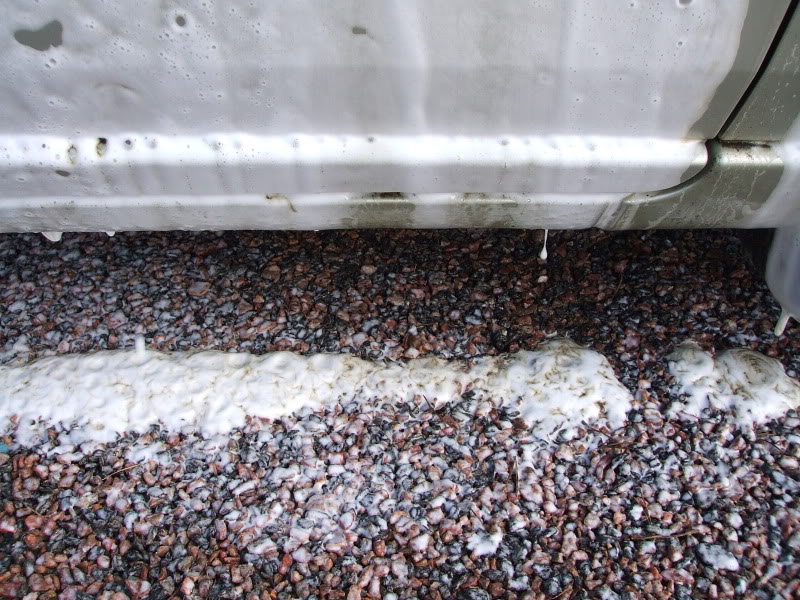

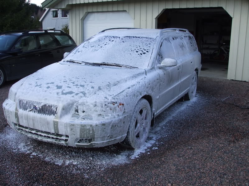

Så ble det skummet med orange pre wash og CG W&G i sterk blanding.
Dekk fikk også surfex HD

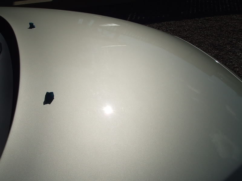

Nesten klar for full start etter litt maskering.

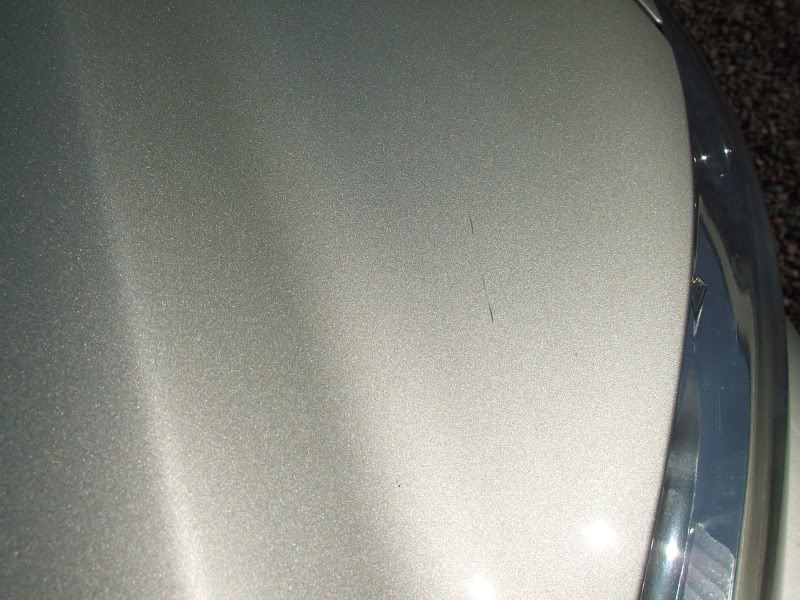

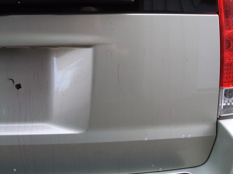

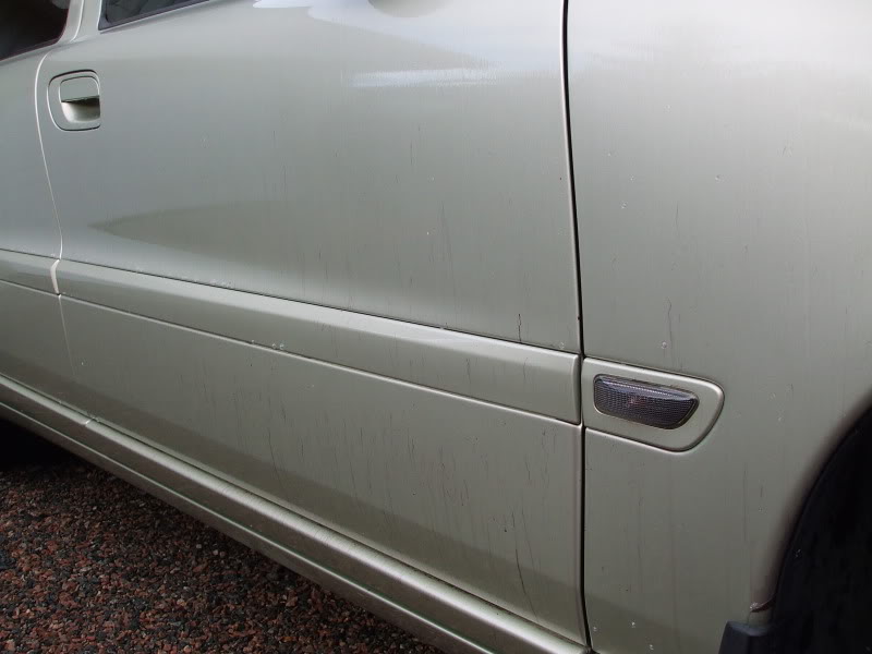

Prøvde på noen tilstandsbilder, men var vanskelig på denne fargen.

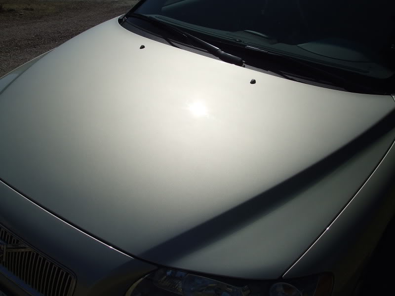

Fyrte flex roterende og ladet med sort scholl pad og scholl s17+. Dette ble kjørt hele bilen.

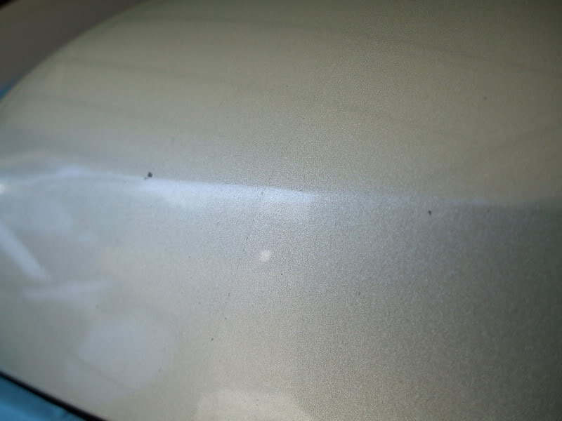

Ett eneste 50/50 bilde klarte jeg ta, og ser ikke så mye der heller..
Speil.

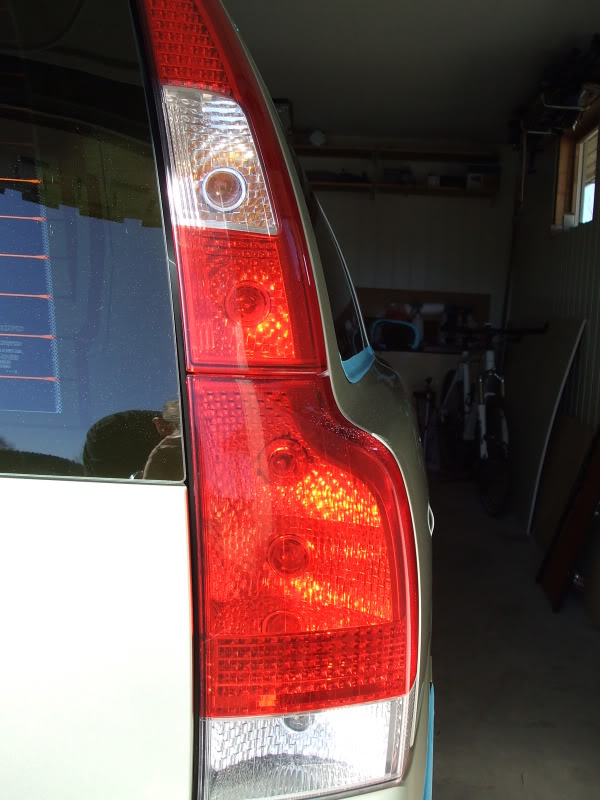

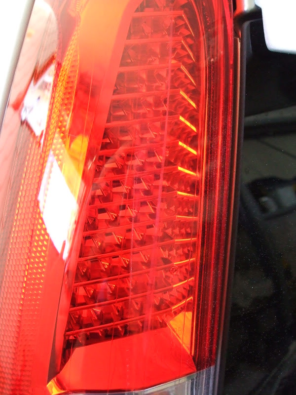

Kjørte samme kombo på baklykter.

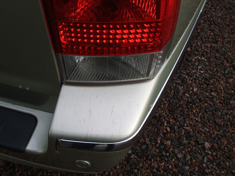

Før
Forsøk på 50/50
Etter

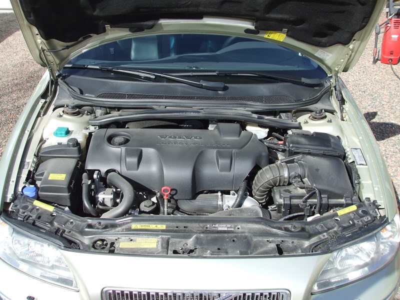

Motorrom ved annkomst, så ganske bra ut.
Vasket med scholl spam og MF

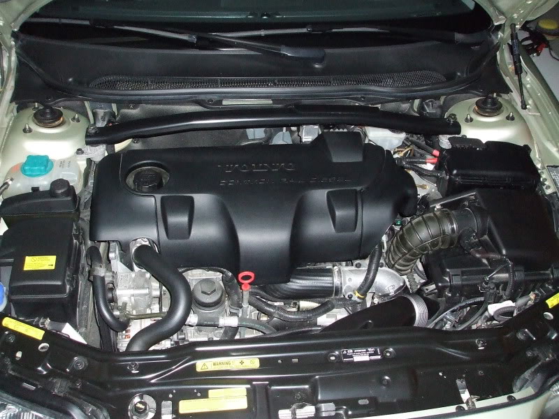

La meguiars sealer #21 på denne, fikk herde ca 14t før jeg la ett tynt lag med meguiars #26 på topp.

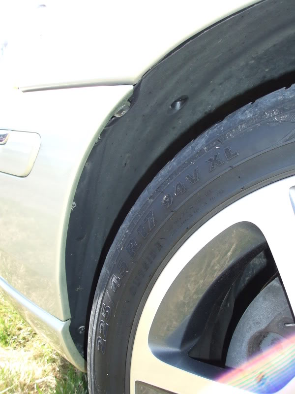

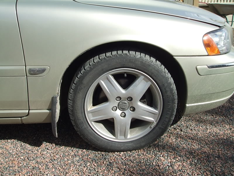

Hjulhus fikk barebones

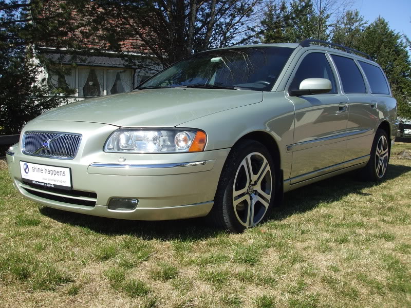

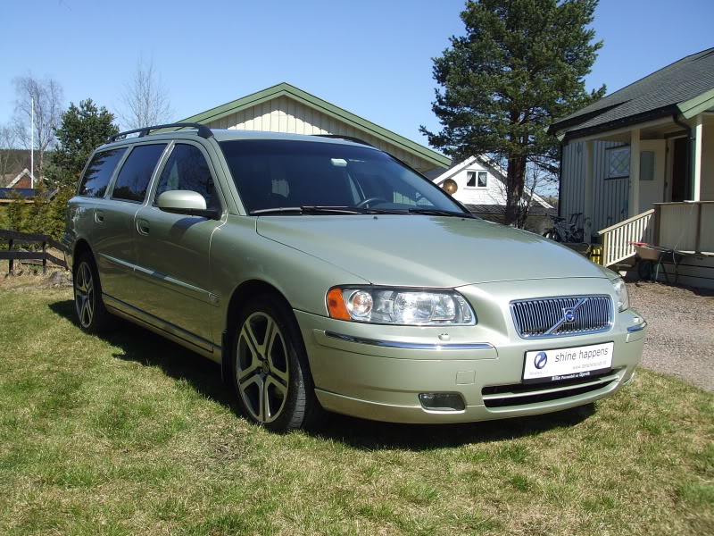

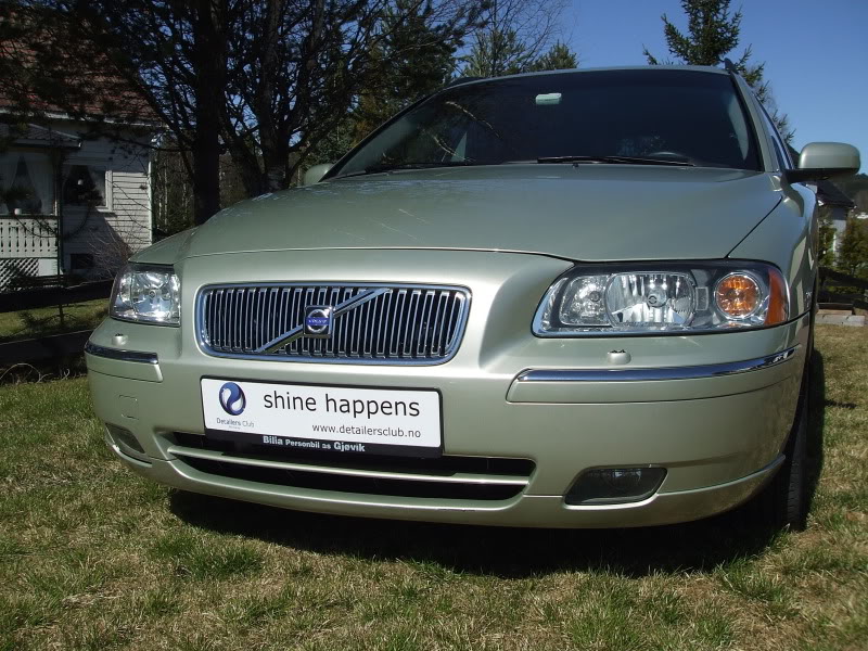

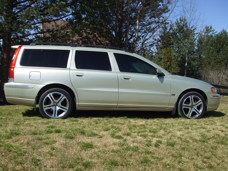

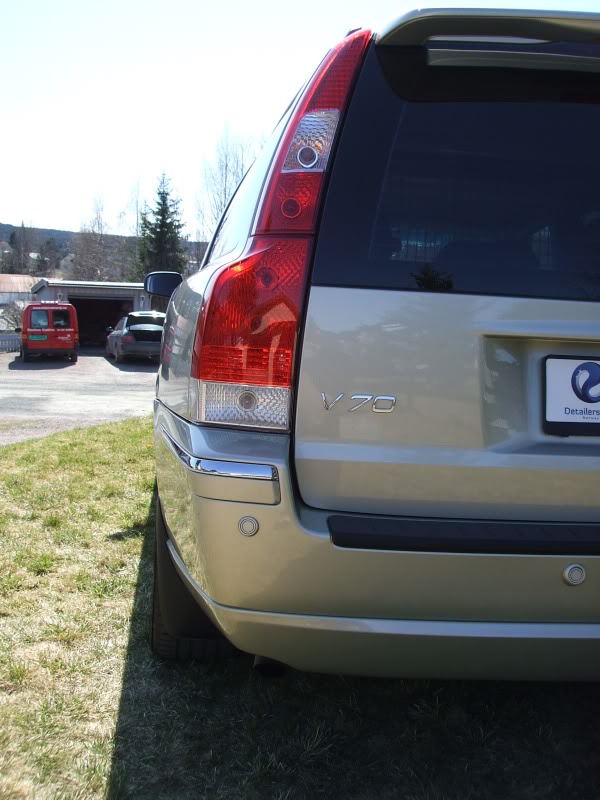

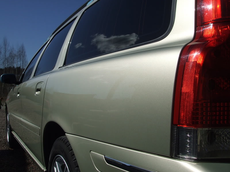

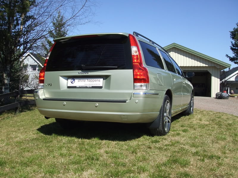

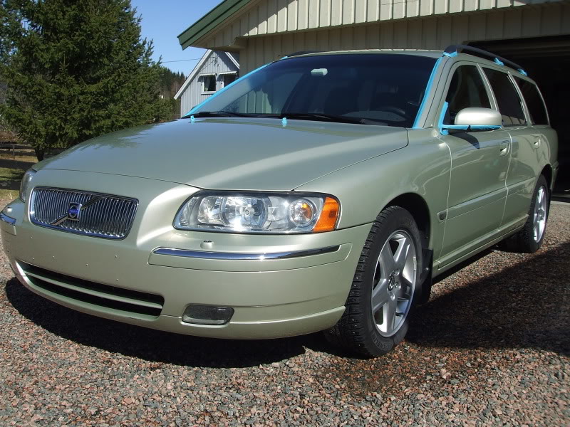

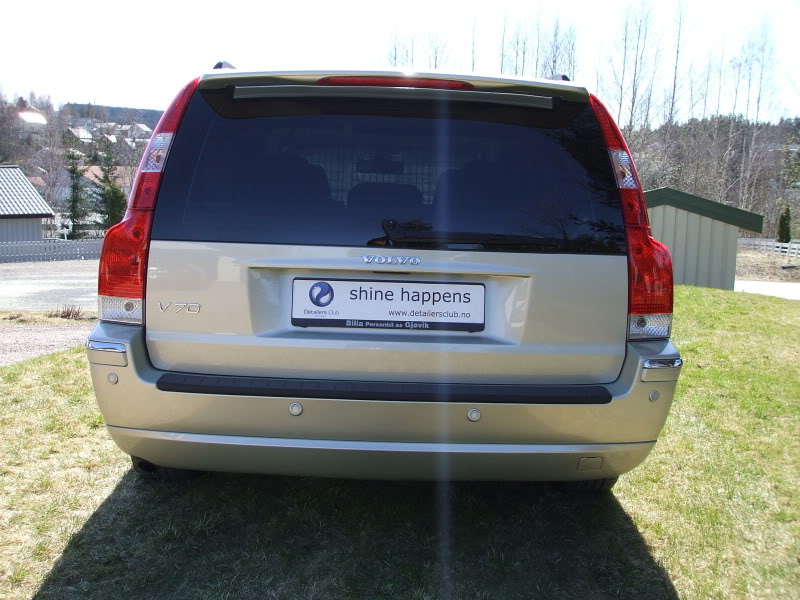

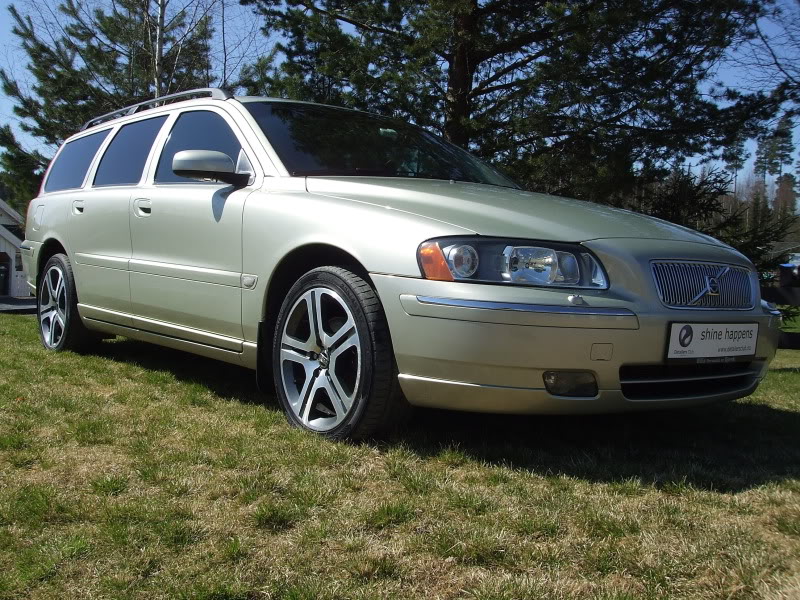

Ferdigbilder etter jeg la om til sommerhjul.
Rails fikk Black wow.

Ser ut som 4. bilde fra bunnen feilaktig har blandet seg med ferdigbilder, hvis du ikke har lagt et svært uvanlig tynt lag Bare Bones, da :)

Flott jobb! Bilen gjorde seg i sola etter jobben var vel utført ;)
