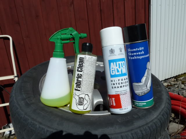

Kandidatene
Biltema skumrens
Autoglym skumrens
CG Fabric Clean : Blandet ca 1: 15

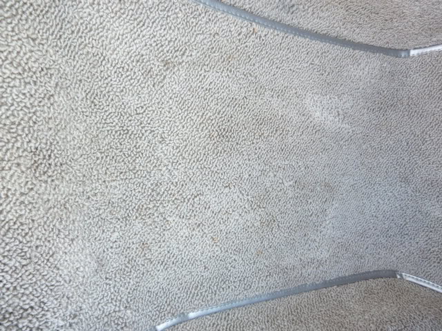

passasjersiden er ikke så ille

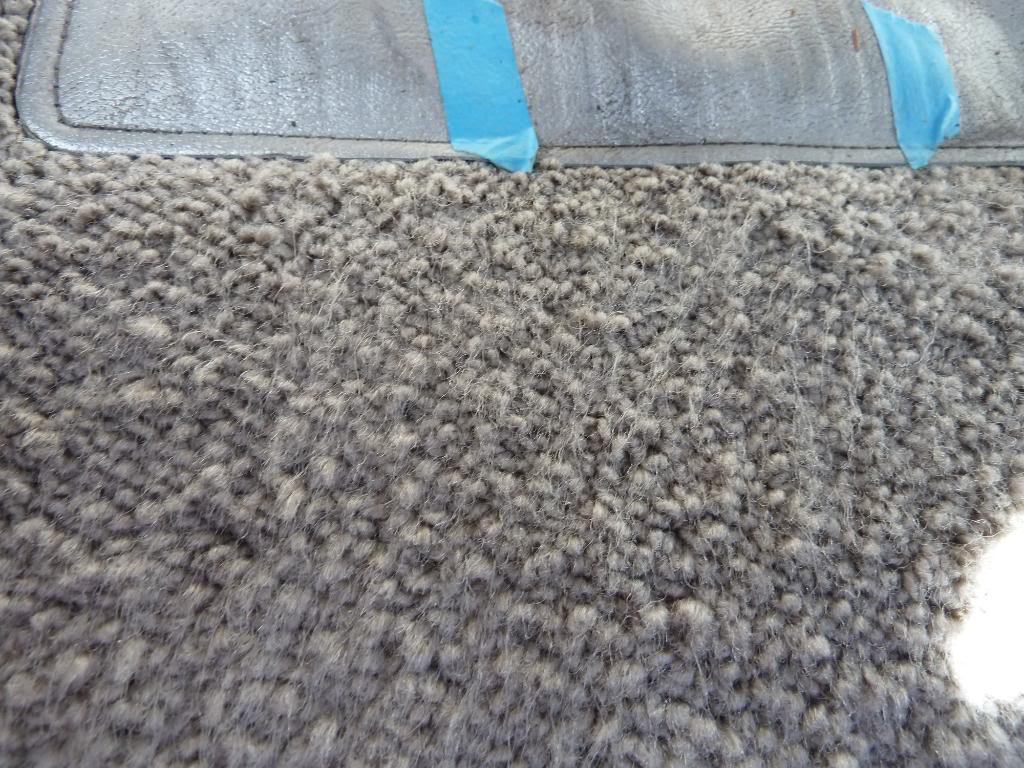

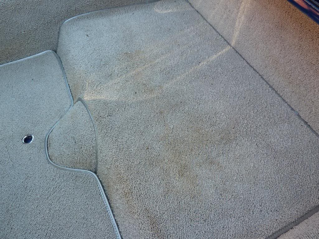

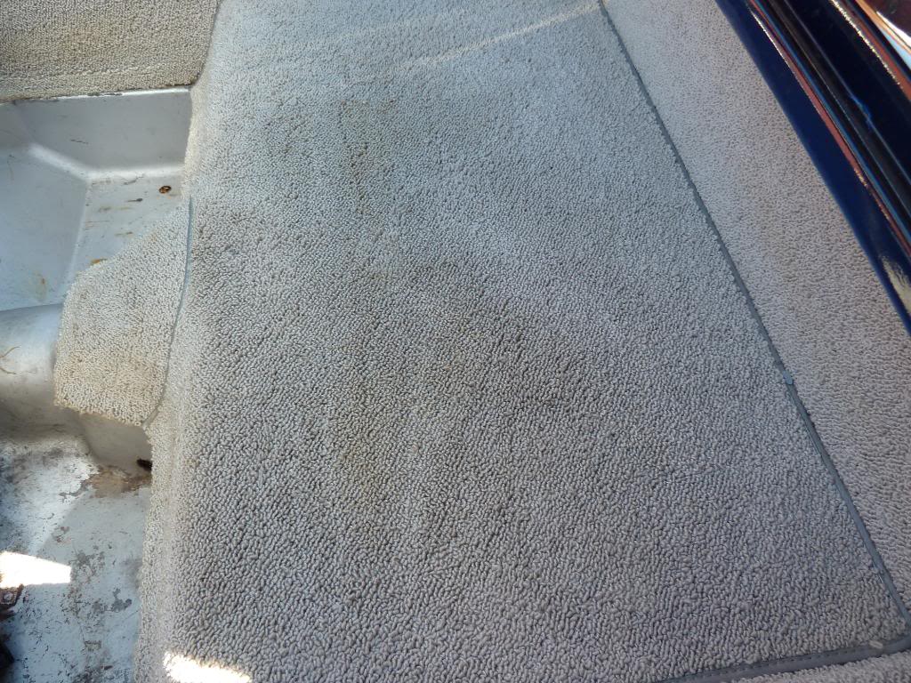

Bagasjerommet med stygge flekker/skjolder

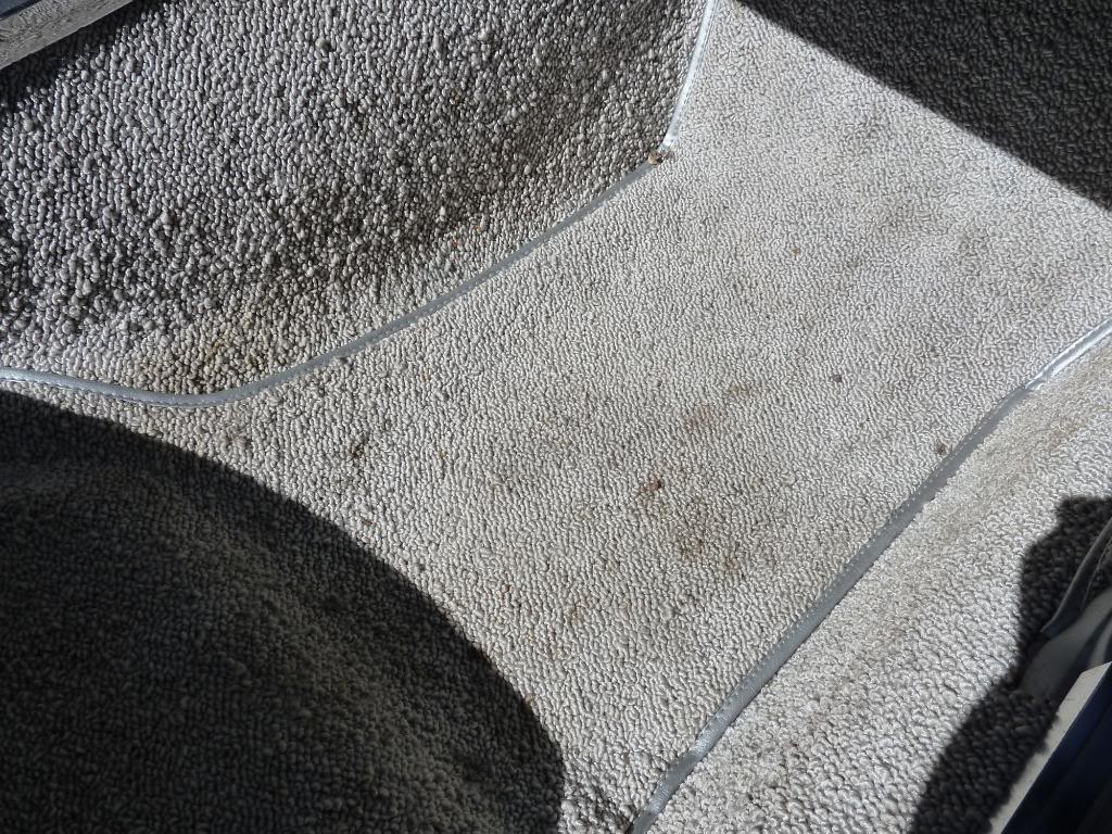

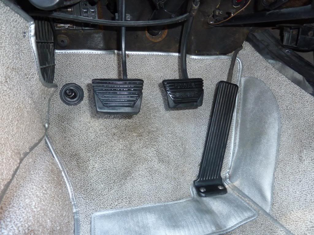

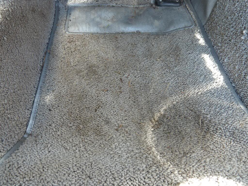

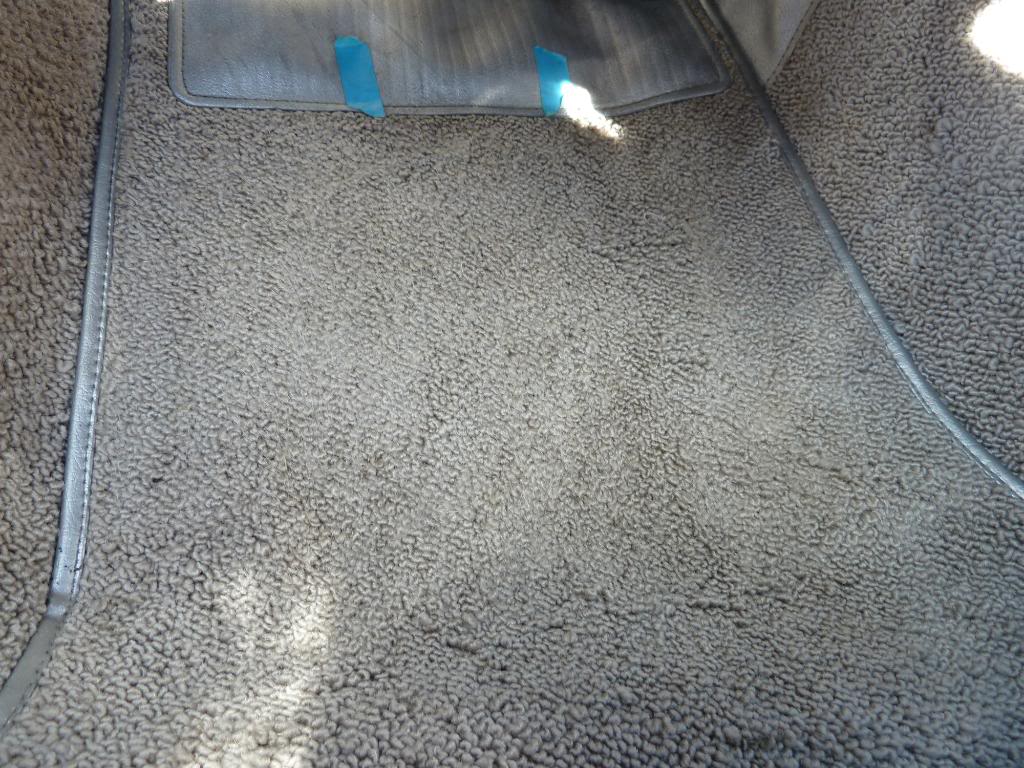

Verst var det (naturlig nok ) på førersiden

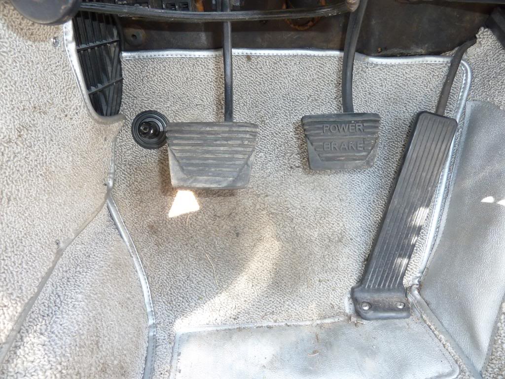

Både gulv og teppet bak clutch-pedalen var skikkelig møkkete
Første arbeidssteg var grundig støvsuging slik at mest mulig løs skitt ble fjernet og ikke dratt rundt

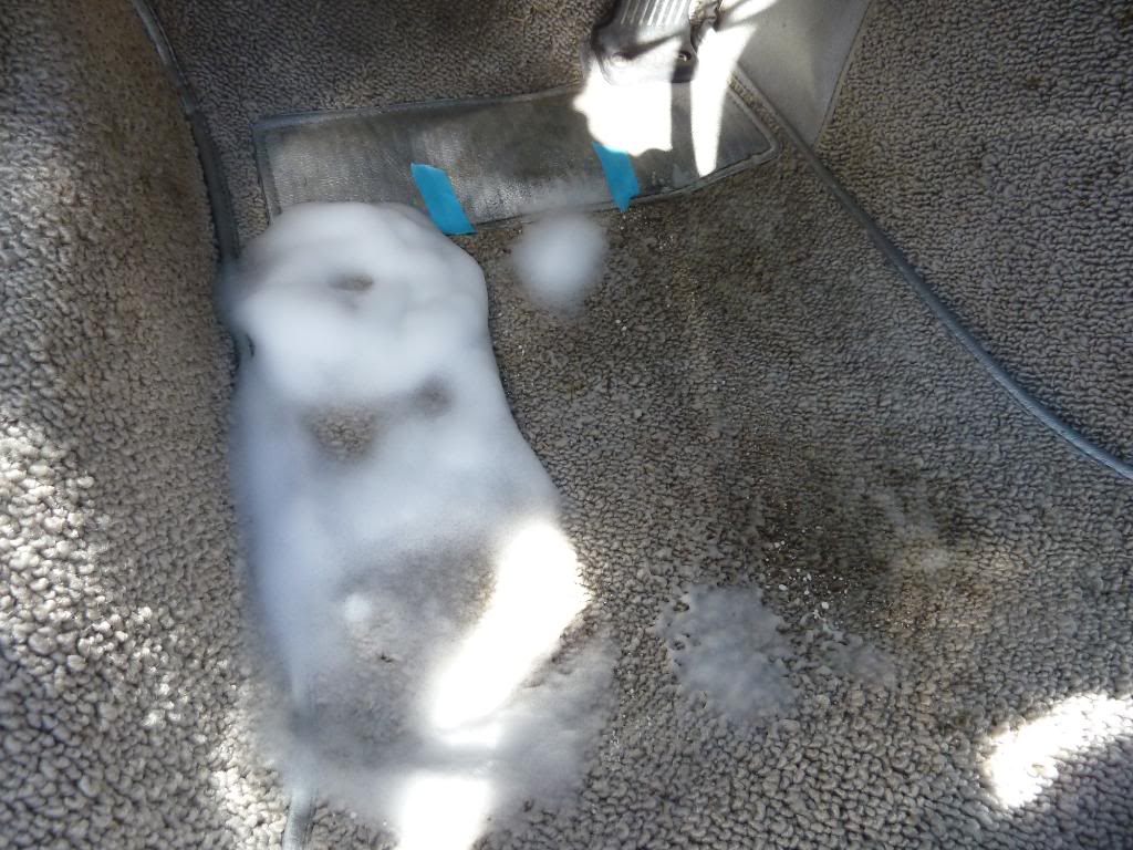

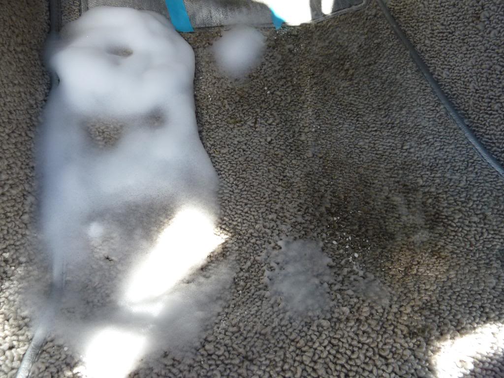

Deretter delte jeg gulvet i tre like deler og påførte produktene (tapen er skillet mellom de ulike produktene)
Inndelingen er som følger
Venstre side : Biltema - Skummer MYE - nøytral lukt
I midten : AG - Skummet gir seg mye fortere og blir såpeliknende som trekker ned - -nøytral lukt
Til Høyre : CG - Fordelte jevnt over hele flaten uten å sprute mye på de mest skitne stedene -svak citrusaktig lukt

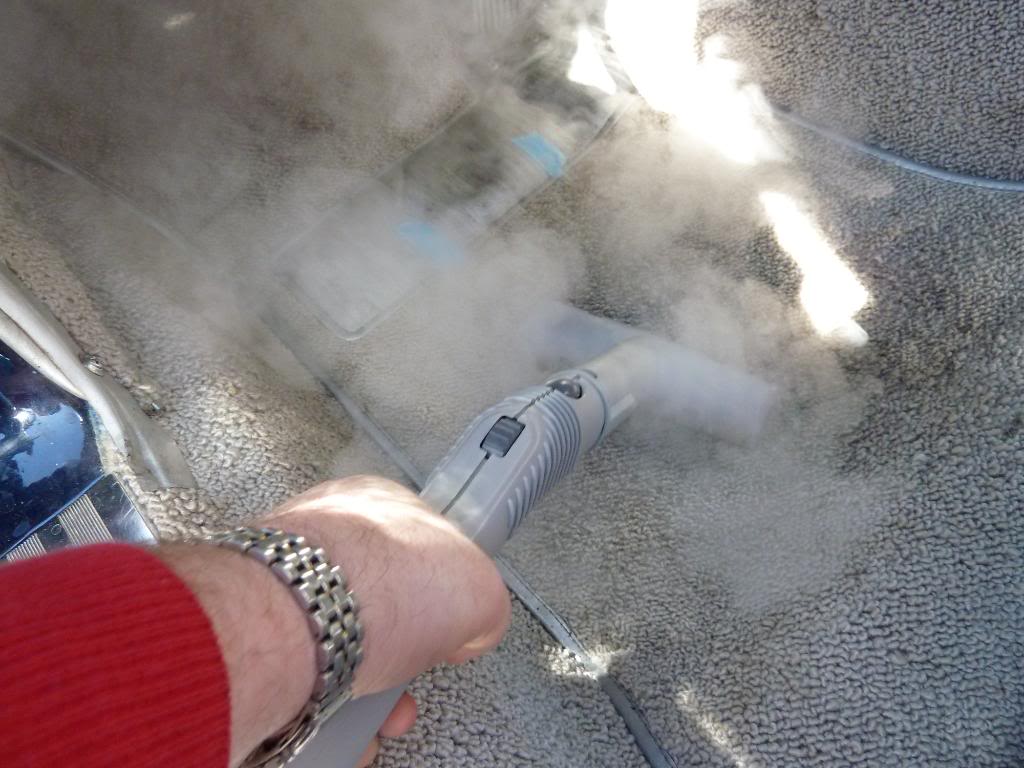

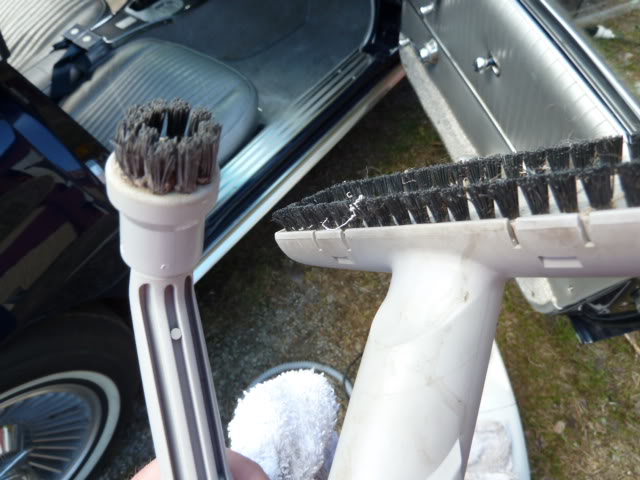

Så var det tid for damprenseren
Renset hvert felt for seg og byttet klut imellom for ikke å dra med meg produktene over i hverandre

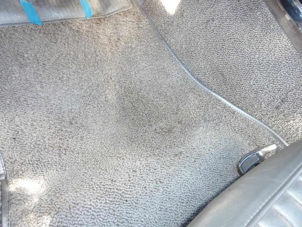

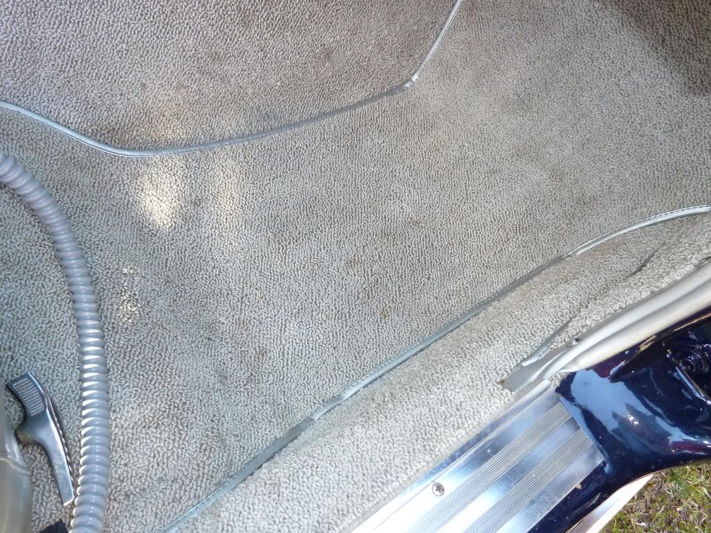

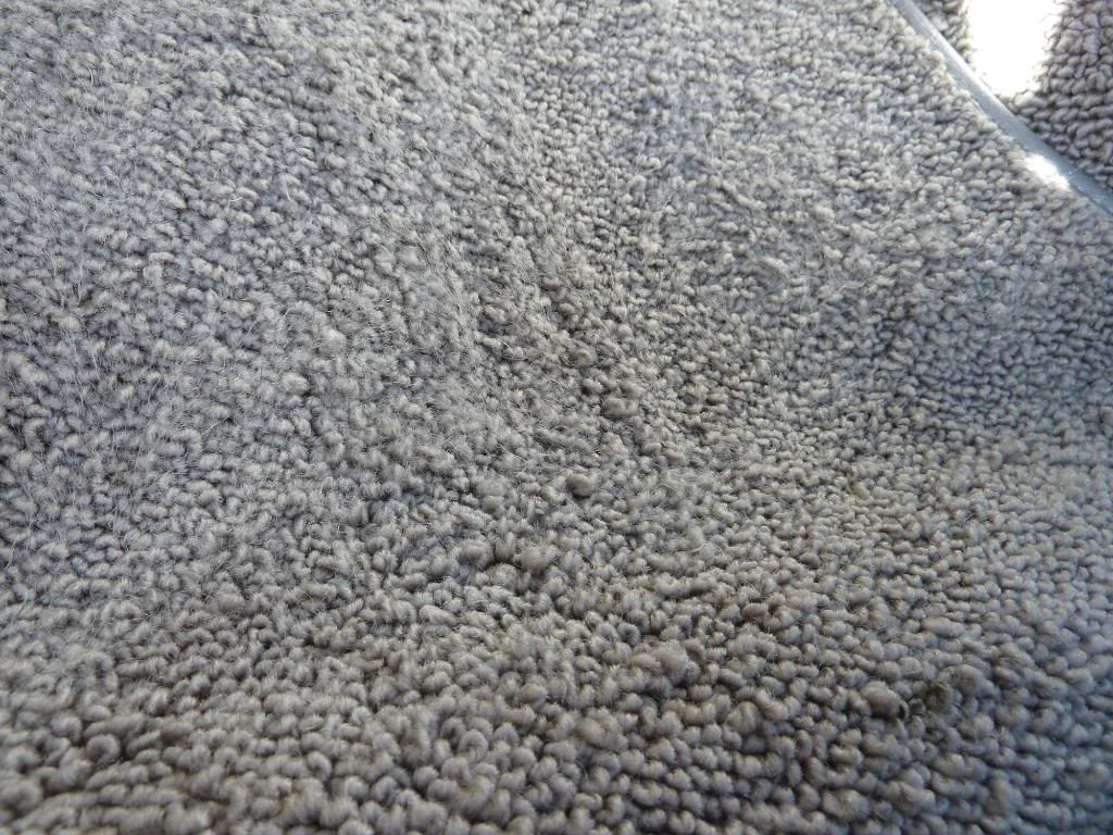

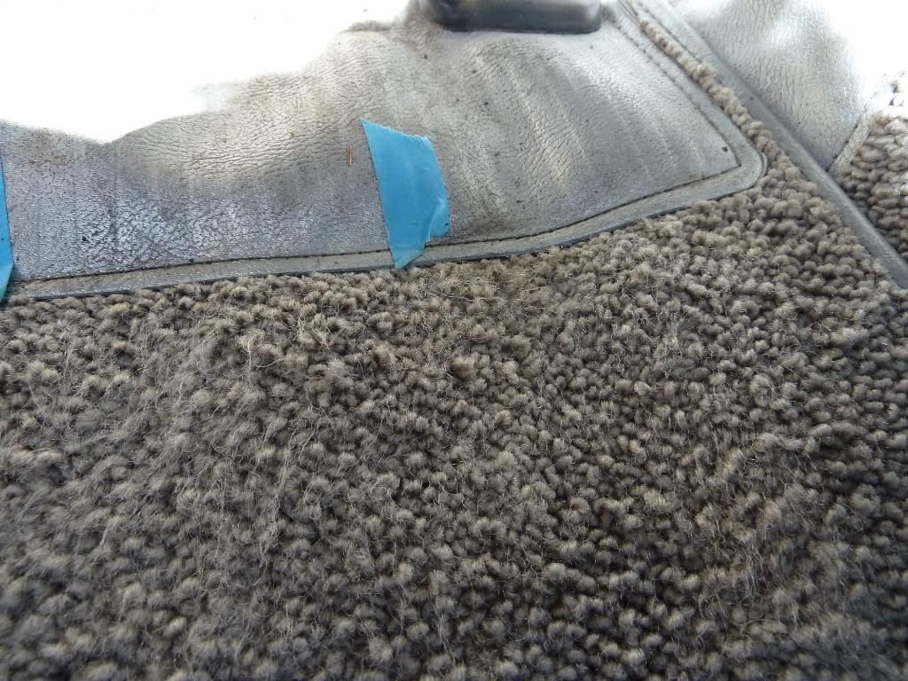

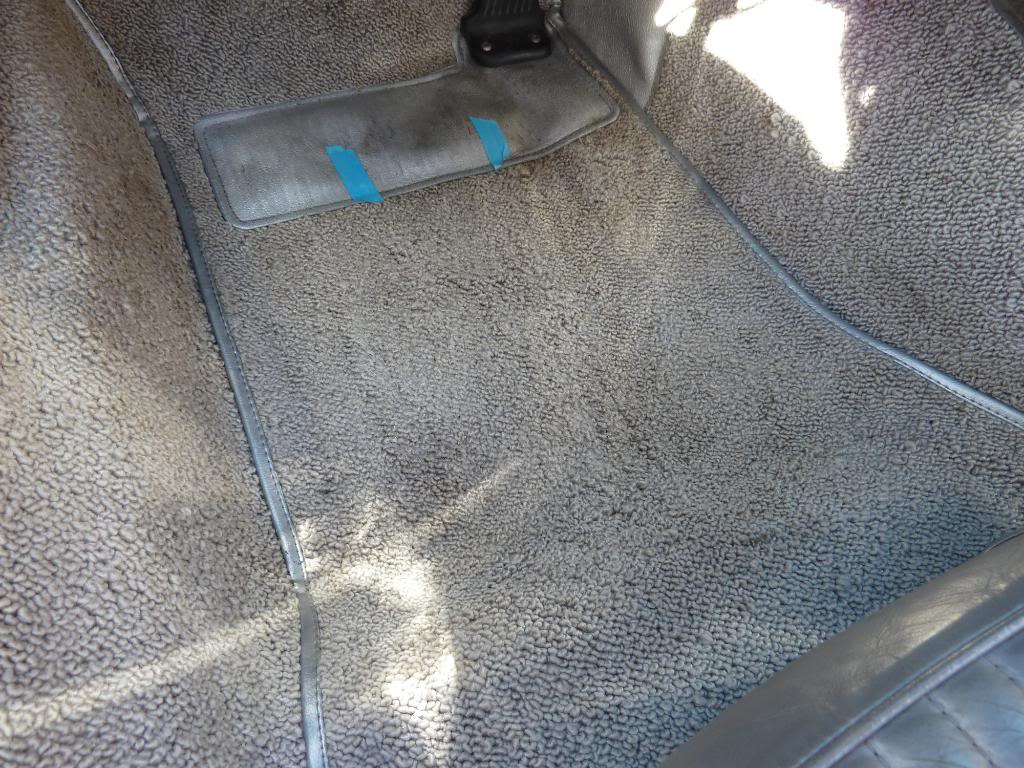

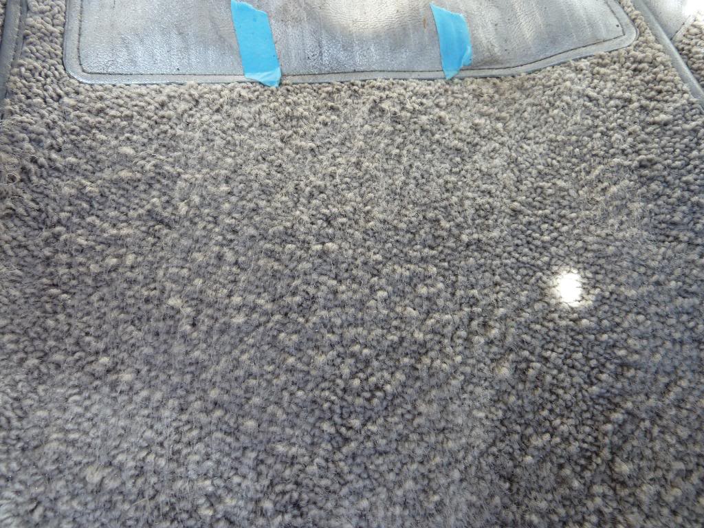

Etter bilder
CG greide i første omgang ikke den aller verste flekken (men så soaket jeg den ikke skikkelig)
Etter denne lile testen konkluderte jeg med følgende på MITT teppe/denne type teppe og med min metode å gjøre dette på
Biltema: god alround renser som ga det raskeste resultatet men for grove flekker/flekekr som sitter litt dybt kan det være nødvendig å gå over 2 ganger
AG - Litt sånn midt på treet . ikke dårlig men samtidig ikke så god som biltema
CG MEGET drøy i bruk - fin på flekker da du kan dynke mye mer enn med disse skumrenserene, men tar lengre tid å bruke og krevde mer skrubbing enn skumrenserene.
MITT VALG for resten av teppet ble
Flekker dynkes godt med CG deretetr skumlegges hele greia med Biltemarensen , dampvaskes og støvsuges

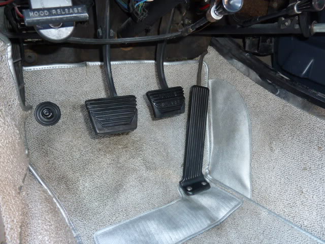

resten av etterbildene

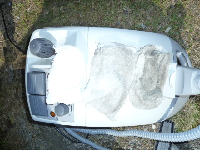

Øverste klut er ren klut før jeg begynte med damprenseren , nederste er fra runde 1 og midterste er fra runde 2. Så nå er det bare å spille uvitende igjen når kona lurer på om jeg kan bruke dampvaskerene INNENDØRS på møbler og annet unødvendig !! :)

Dette så bra ut:) Fint med litt testing av produkter! Brukte du egen børste til å skrubbe med, el brukte du de som var på damprenseren? Så ut som om det kunne være igjen ennå litt dirt:)? Men det så du jo på vannet når du renset opp igjen:) Morro å rense når det er skikkelig møkkete, da ser man skikkelig forskjel! Jeg bruker også den cg rensen mye privat, smmen med scholl spam, og apc det funker gull.(ikke alle på en gang:))
P.S var ikke ment som noe ktitikk, og det kan være jeg blingset litt på bildene, og 100% er jo ikke alltid mulig:)
Bilmagikeren
Swissvax certified detailer
norway_triumph
Brukte de som var med damprenseren (sammen med overtrekkene)
ble helt rent etter to omganger men kameraet mitt er bare digitalkamera så det er litt vanskelig å få frem nøyaktige nærbilder for bruk her inne :)
