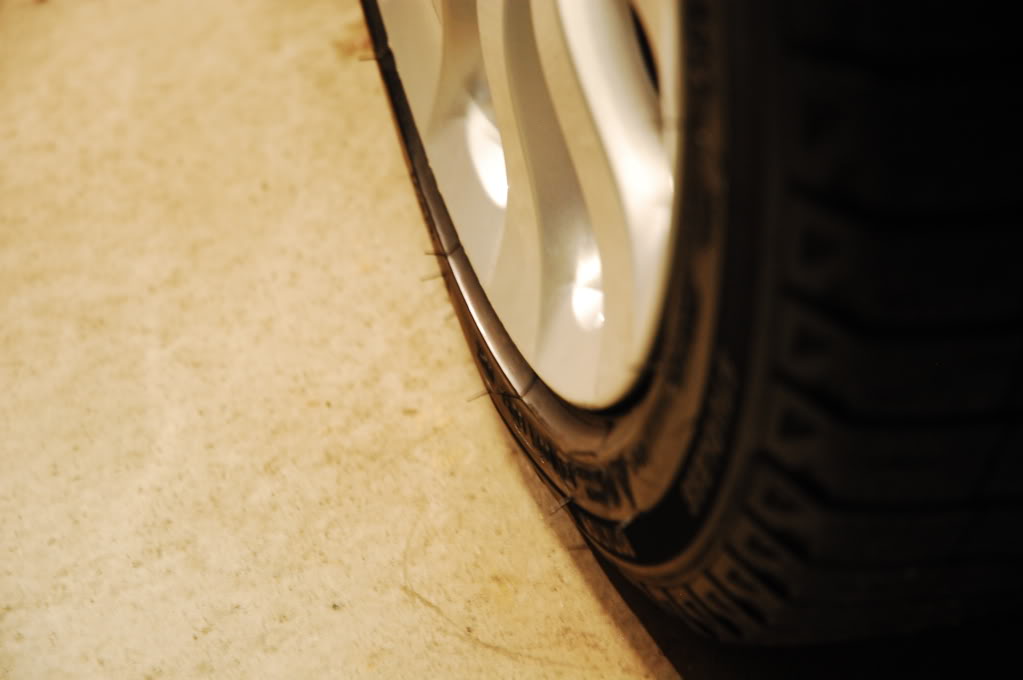

PS. sommerfelger er så å si tomme for gummi så disse skal tas før de settes på bilen når de har fått ny gummi.

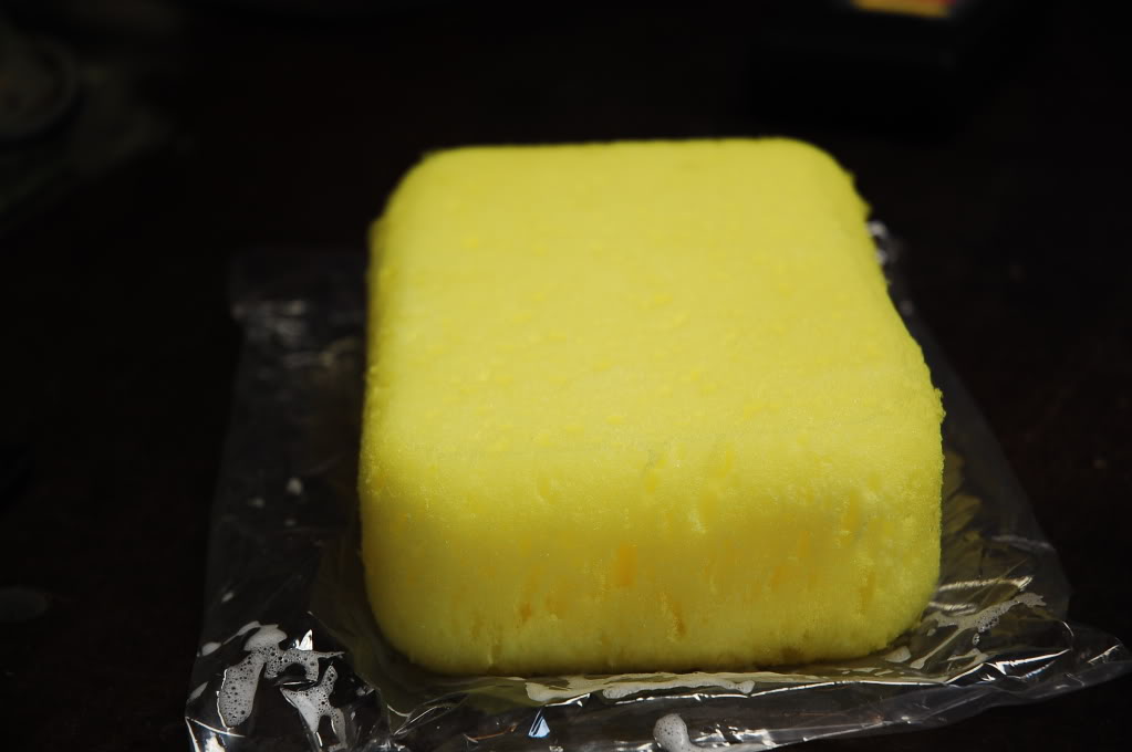

Bilnerden svamp

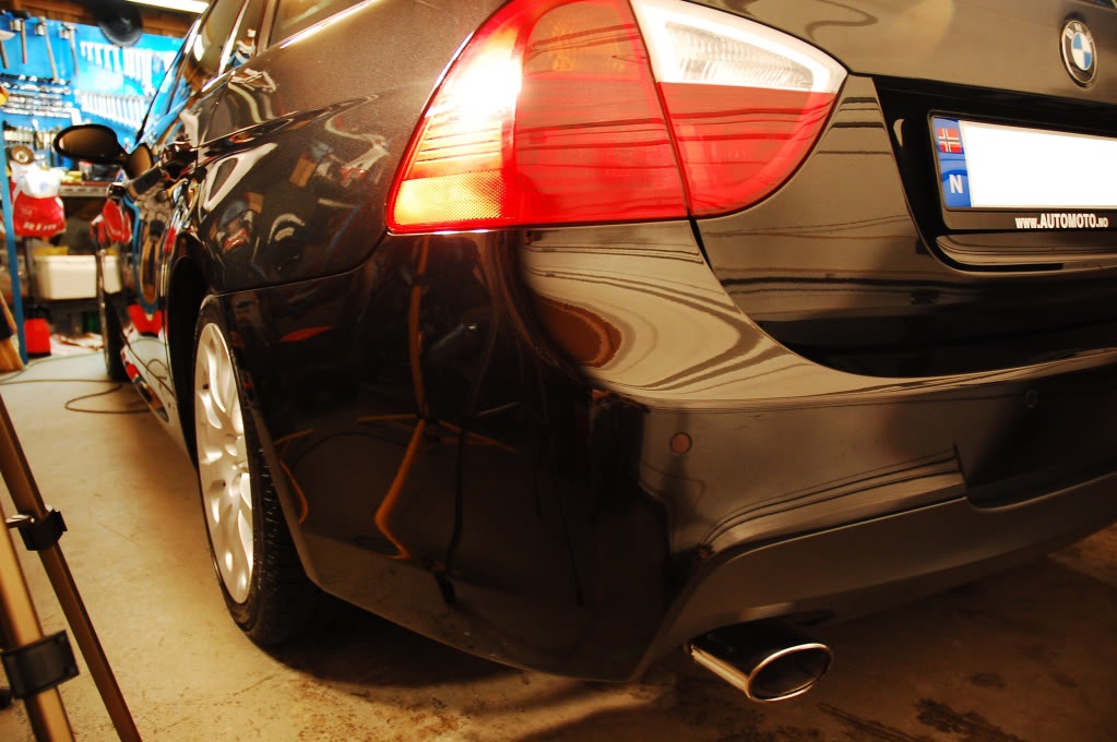

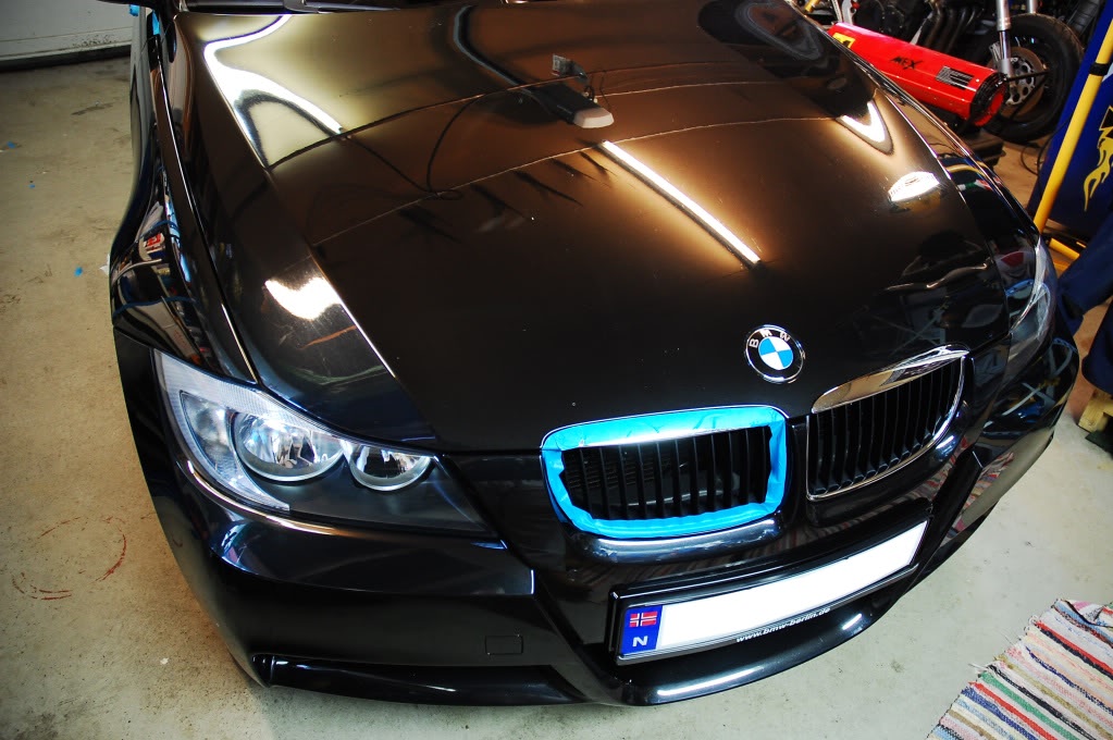

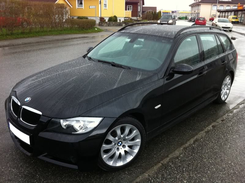

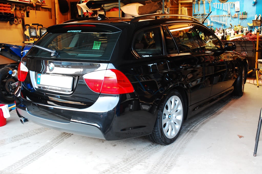

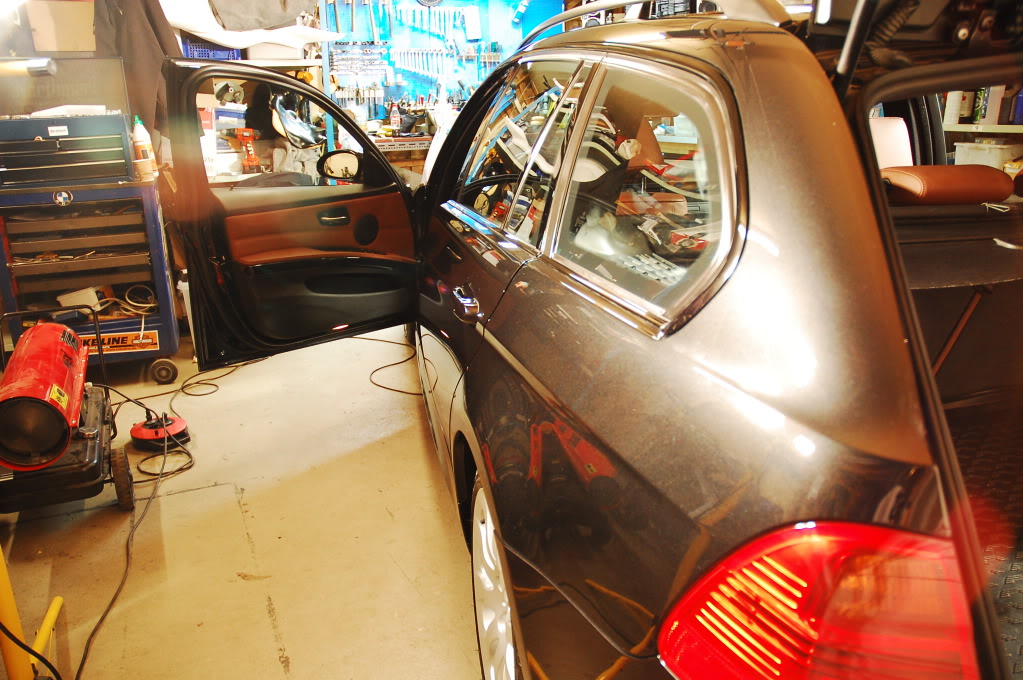

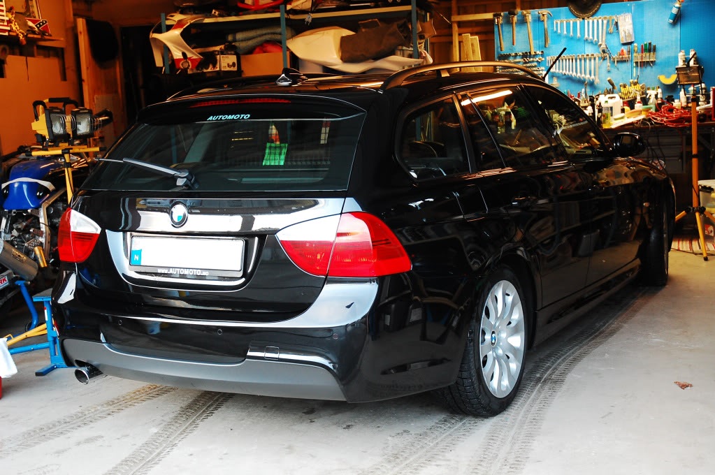

Bilen ble hentet å fraktet til garasjen.

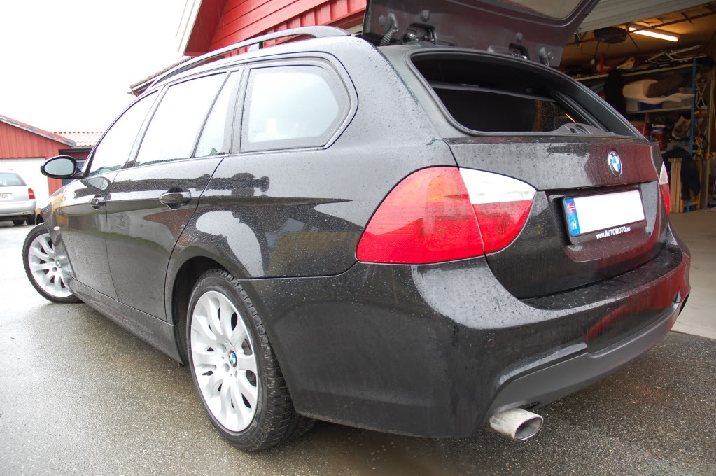

Ved annkomst:

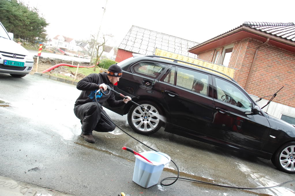

Det ble påført Prickbort på så tørr bil det var mulig å få denne dagen. Dette fikk virke ca 8min.

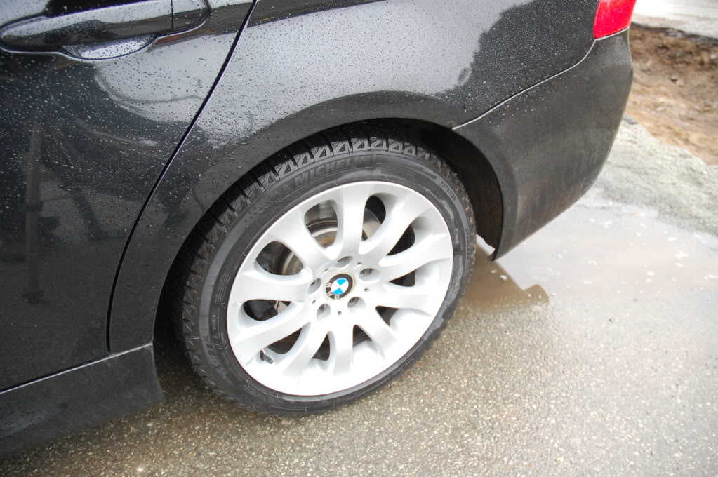

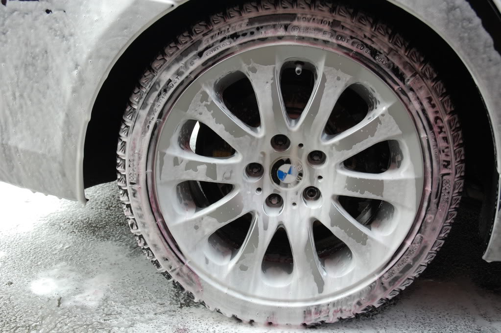

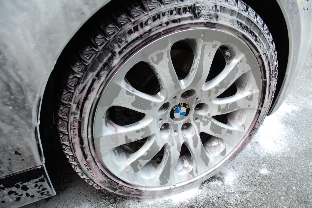

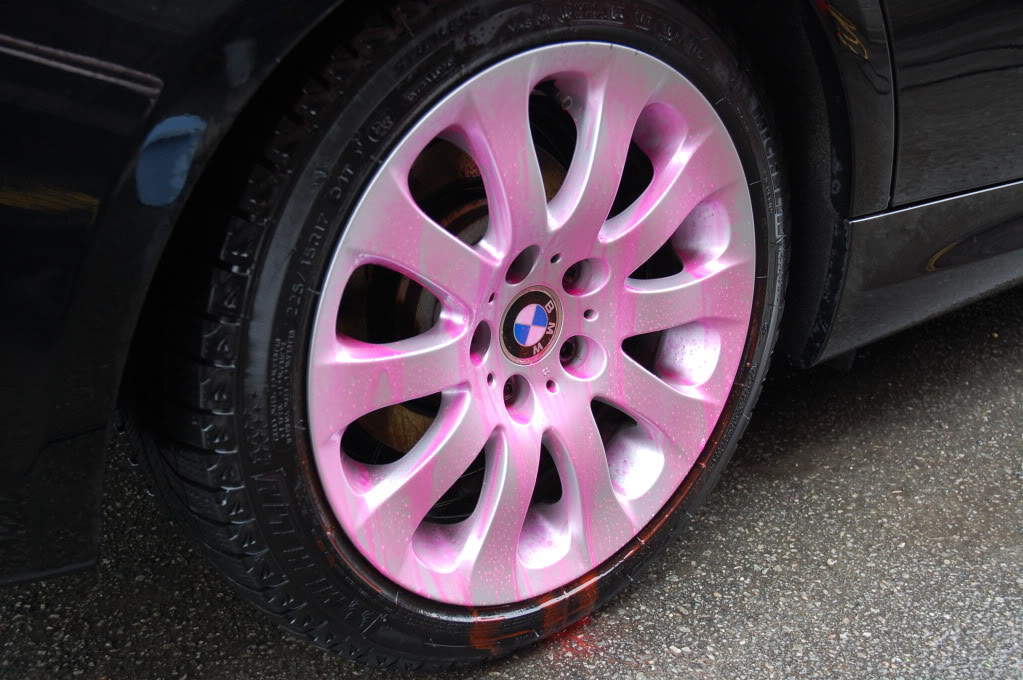

Etter avspyling ble det påført P21S felgrens i ren form.
Også på eksos.

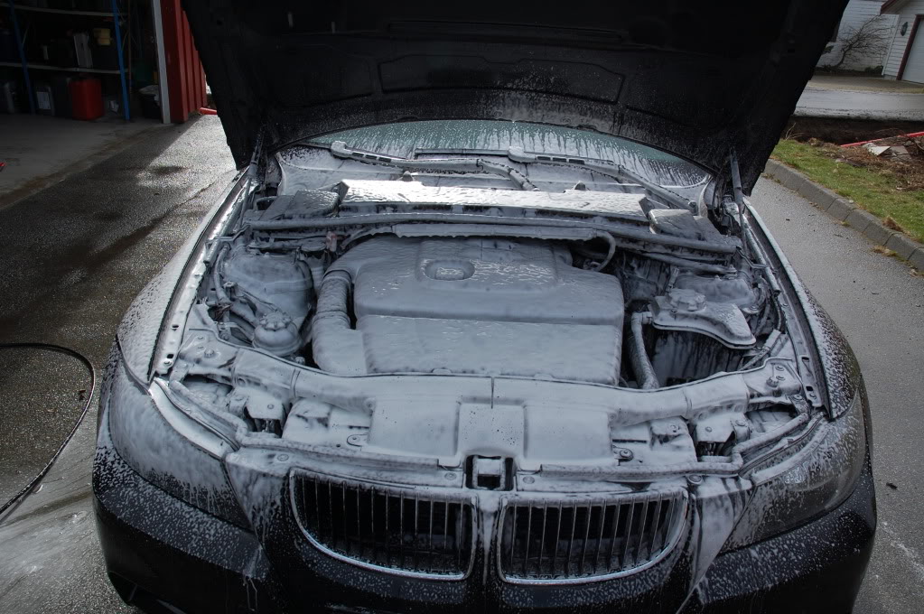

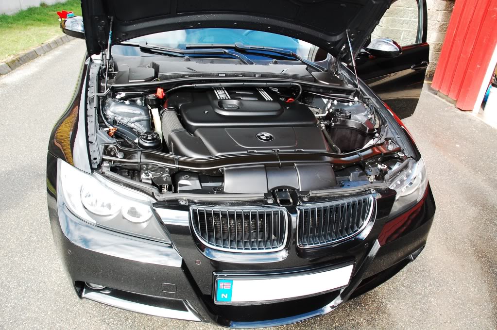

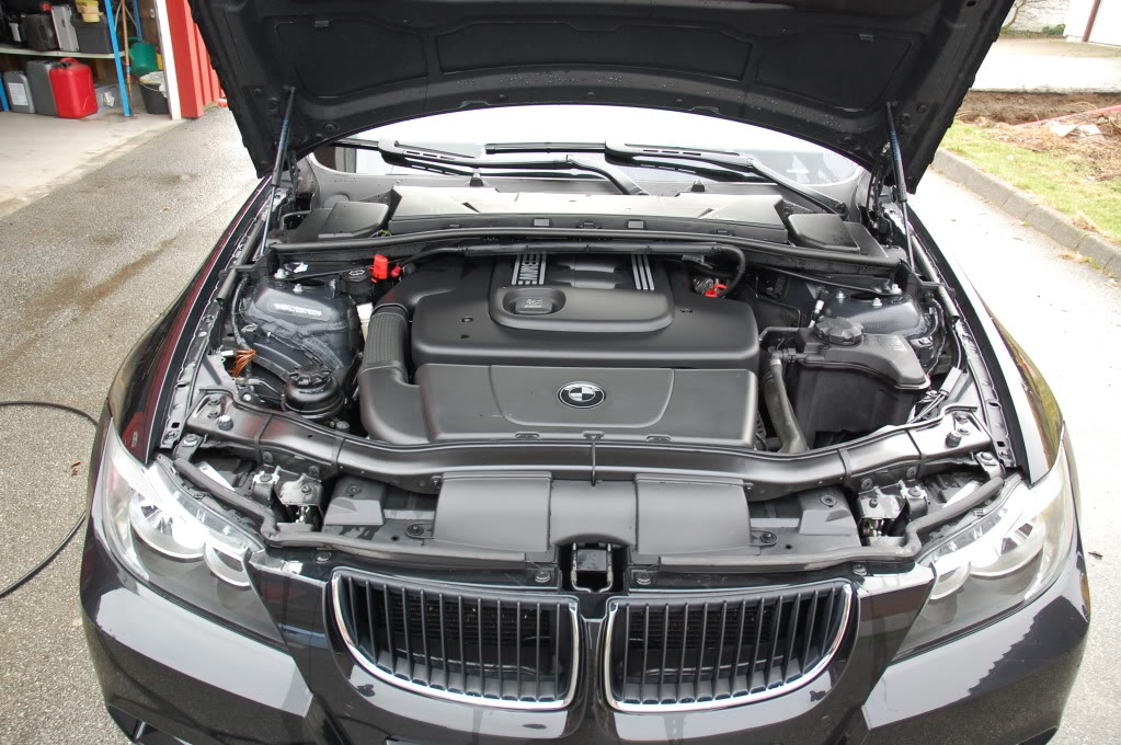

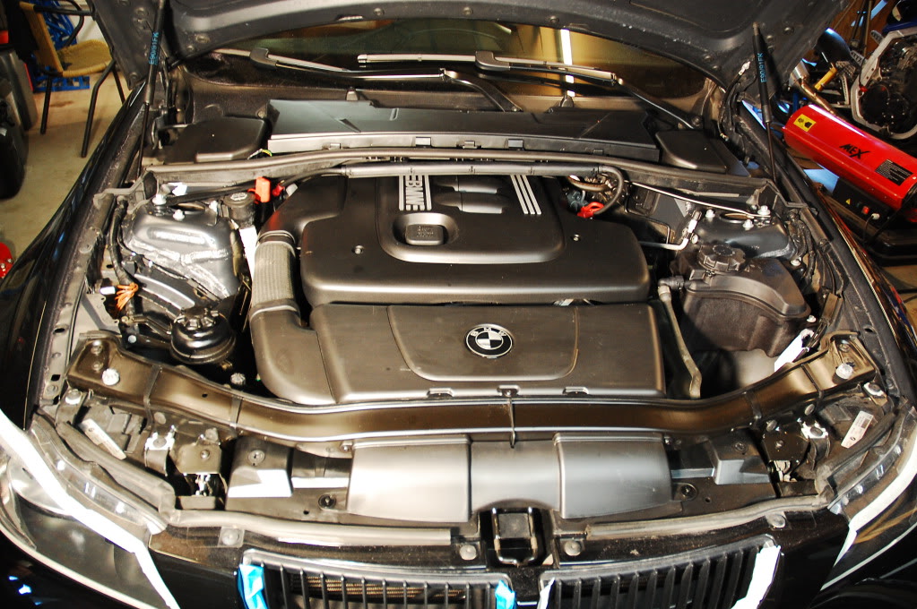

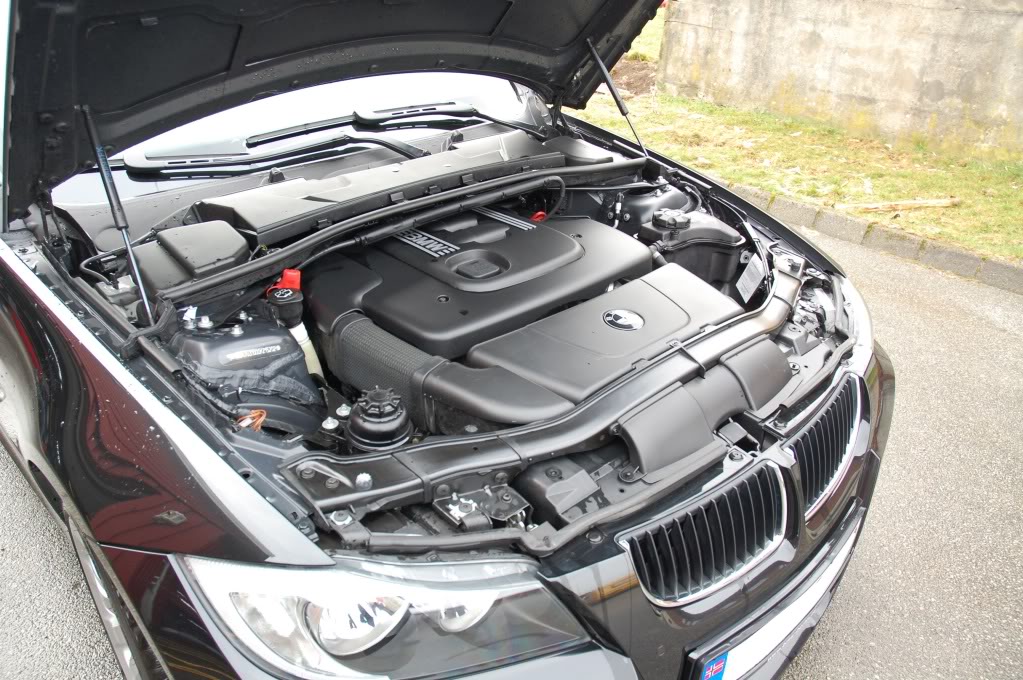

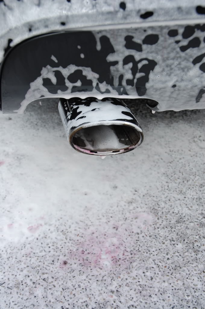

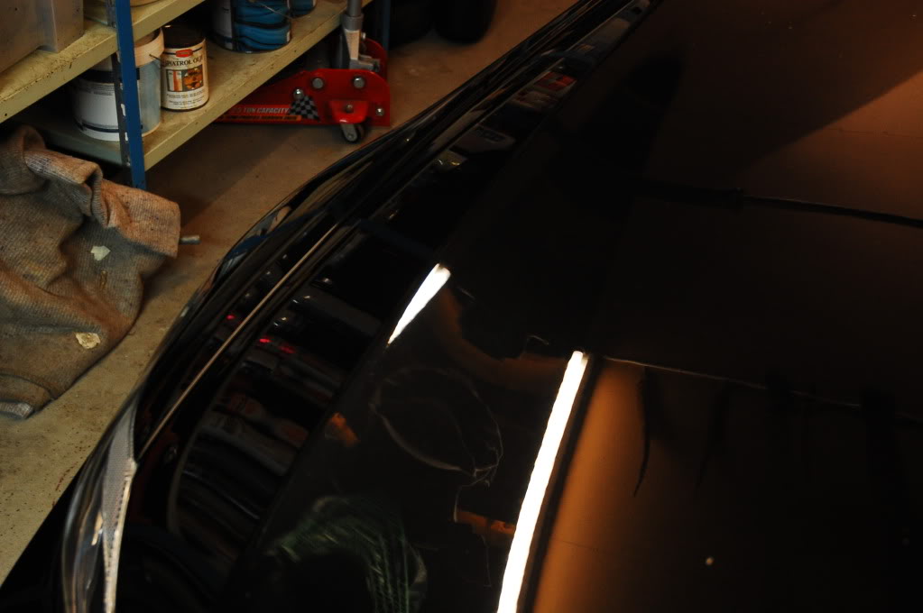

Kikket under panseret og det kunne jo trengt en liten shine det også. Dette fikk bare skum i en blanding av bh autofoam, mg nxt og litt surfex.
Før:
Skum:
Etter en runde med detailerkost og avspyling.

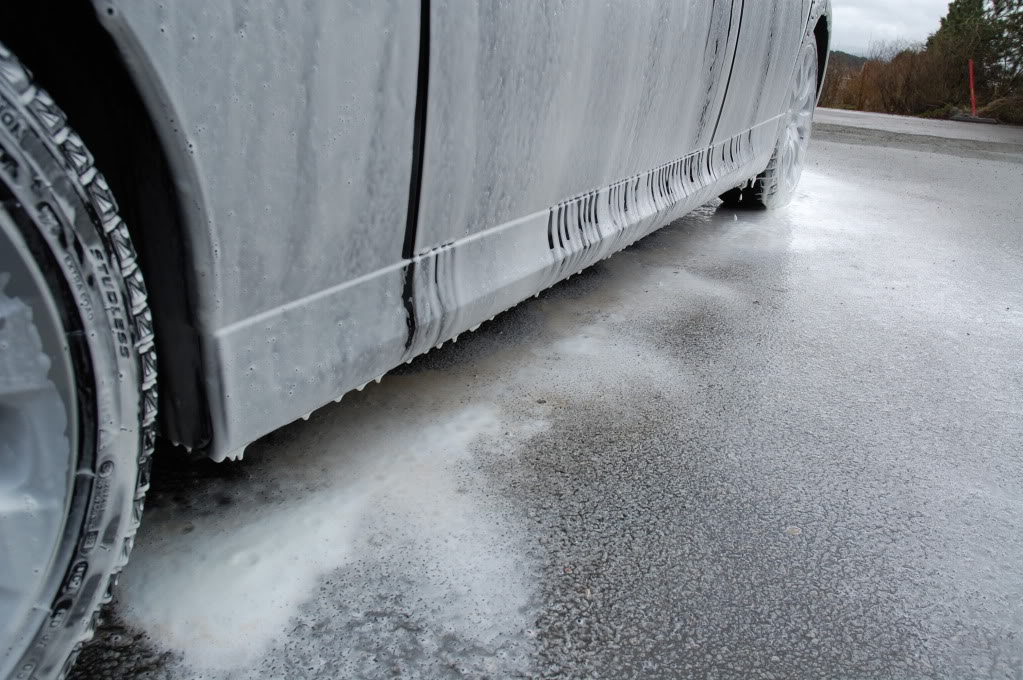

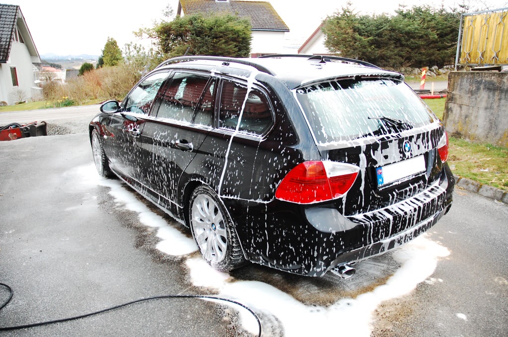

Resten av bilen fikk et lag surfex i 1:5 blanding som virket i 6-7 min før skum i samme blanding som motorrom.
Avspyling.
Hjulbuene fikk også prickbort, surfex og kost. Fikk ikke tatt alt men ble utrolig mye bedre.

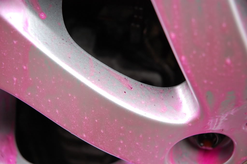

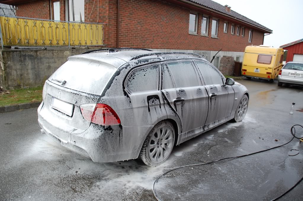

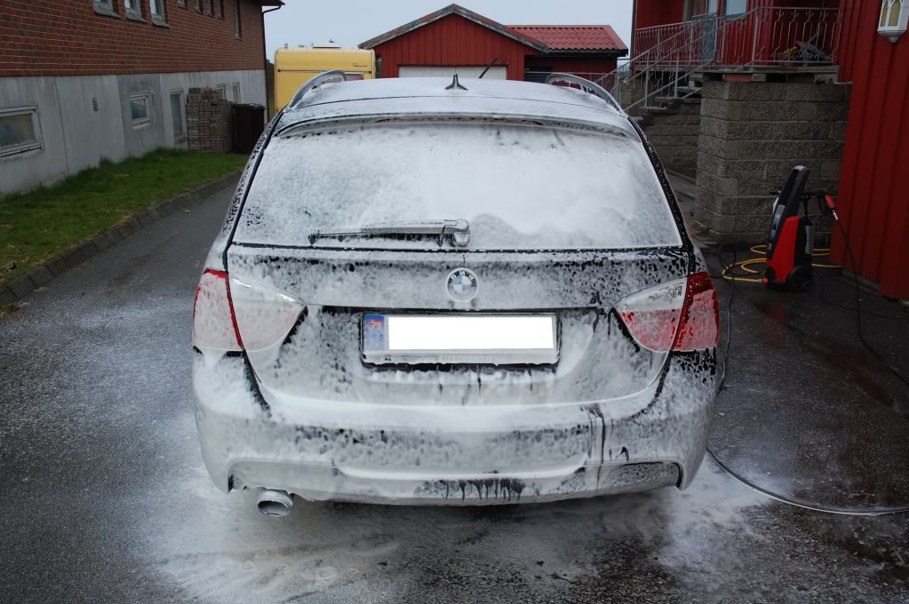

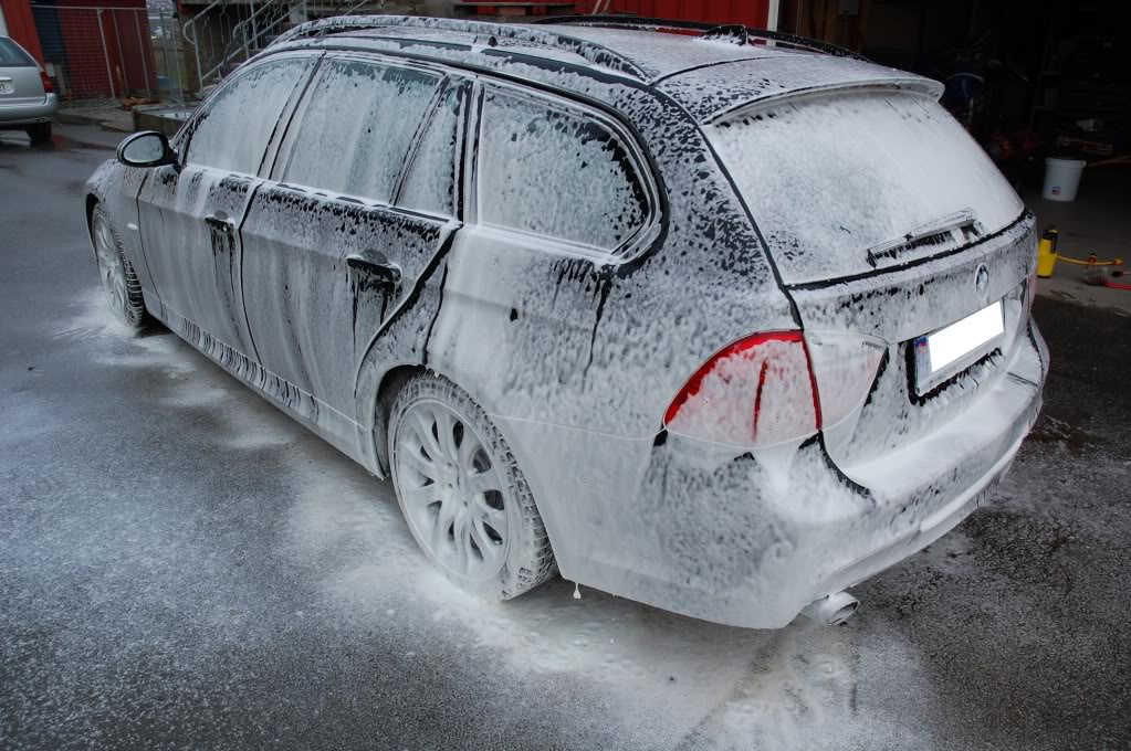

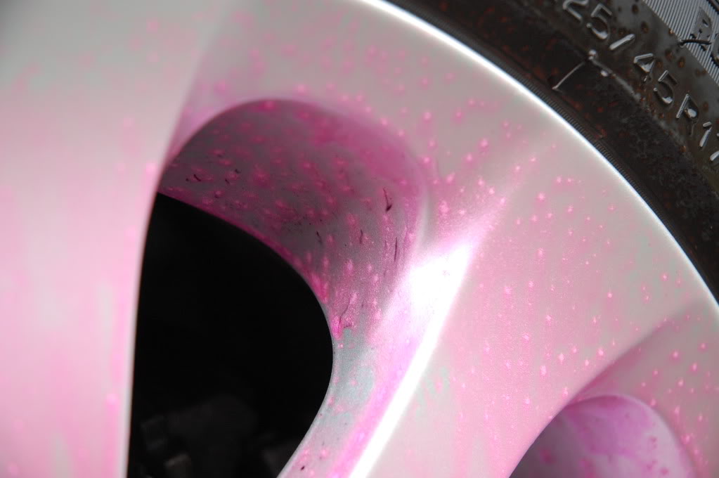

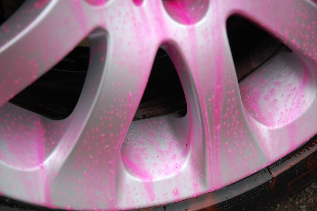

Så var det tid for ironx, hele bilen ink felger fikk, dette lot jeg virke i nærmere 10min.
Vanskelig å få bilder på lakk pga fargen, men ble lagt et lag med skum etter nær 10min da kan vi se tendensene.

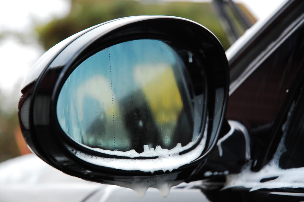

Etter avspyling var det tid for håndvask, dette ble utført med 2bøtte metoden, cg cw&g og bilnerden vaskesvamp. Bilde av svamp etter bruk.
Deler garasje med en kompis som har gått til innkjøp av diesel varmer, fantastisk.
Etter 10 min.

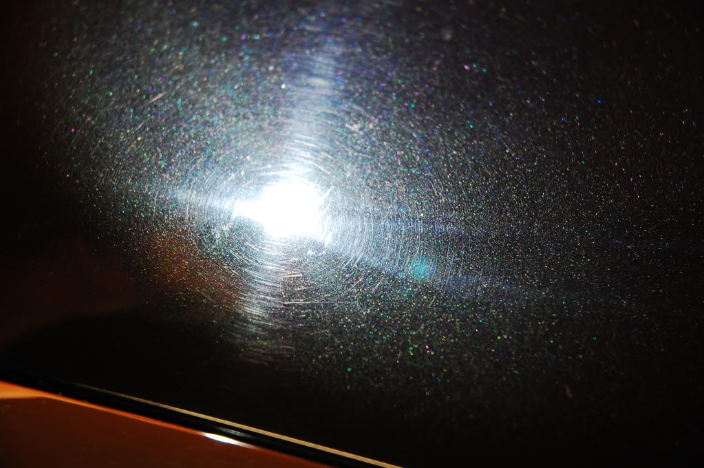

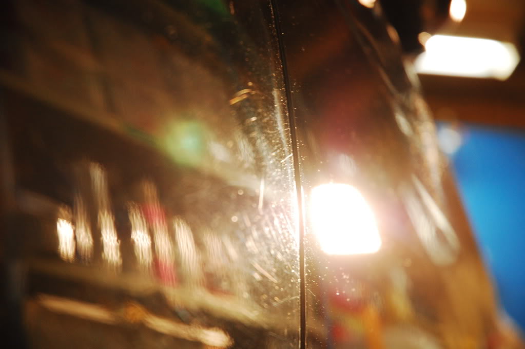

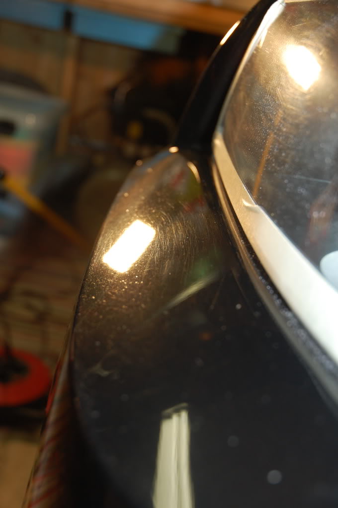

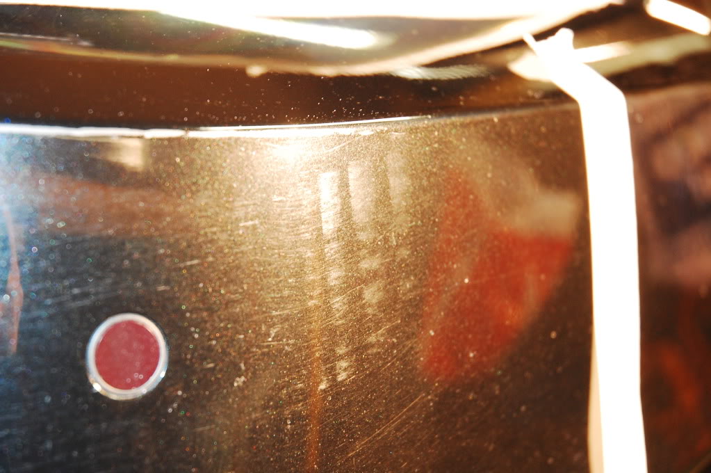

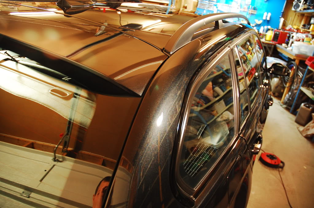

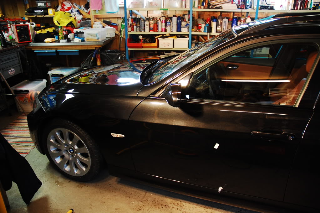

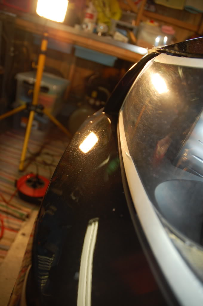

Så ble bilen tørket og lakken inspisert.

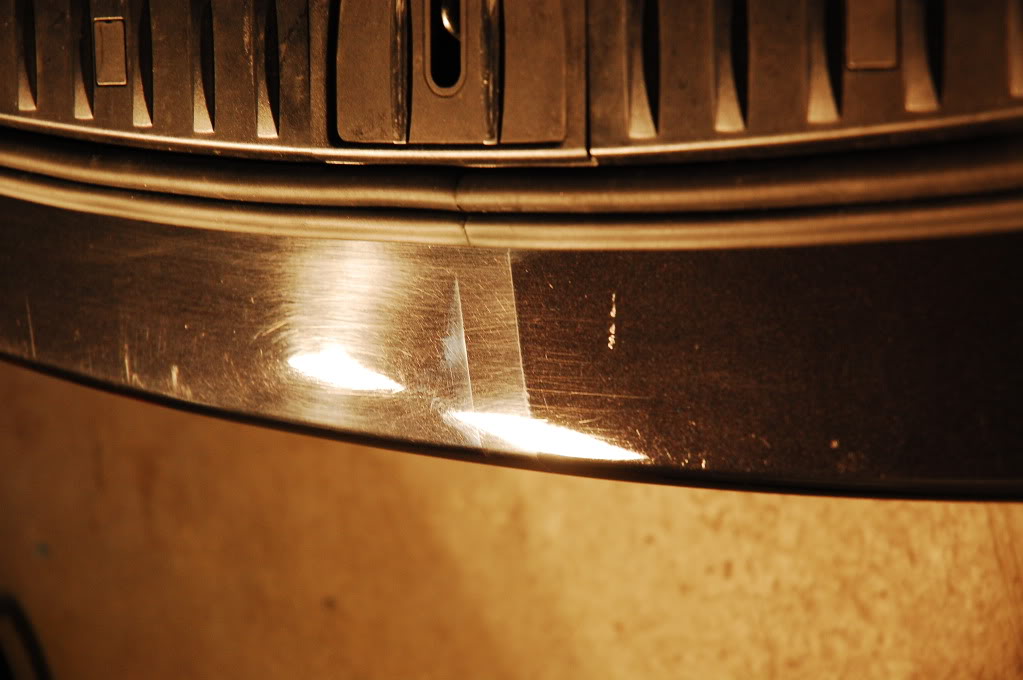

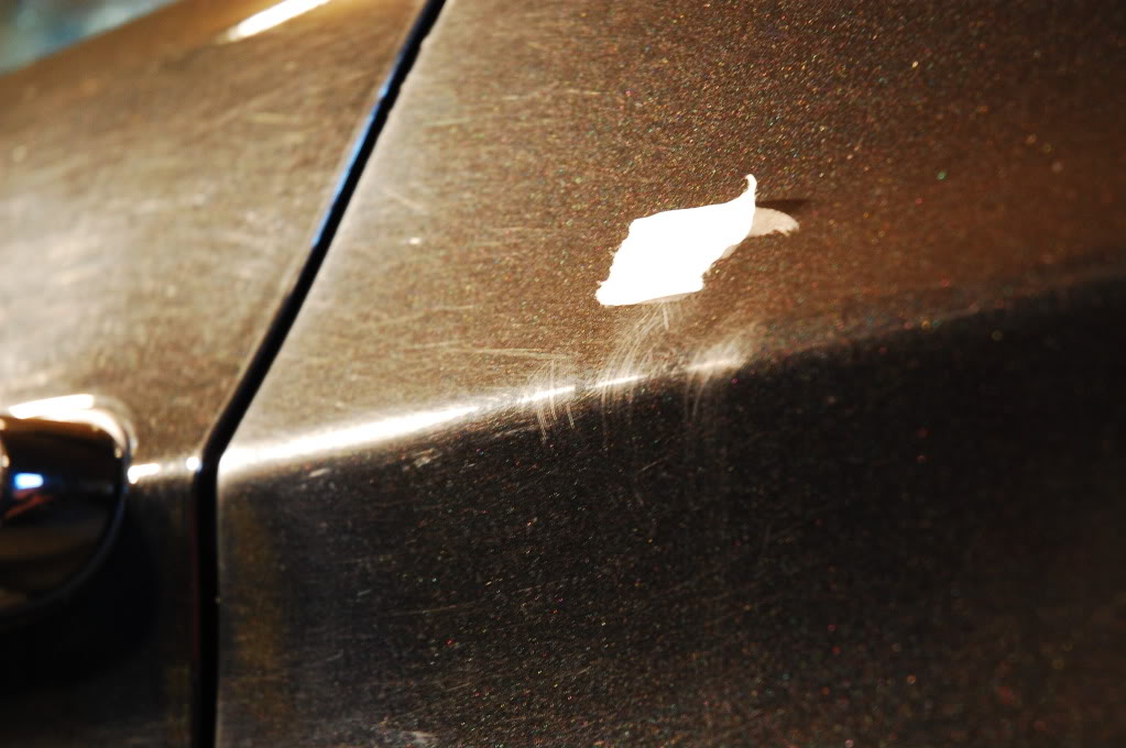

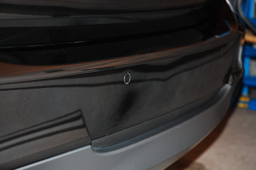

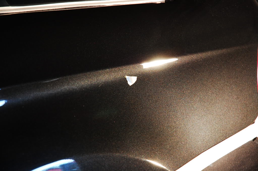

Bilen hadde også vært så uheldig å komme borti noe på høyre side på fremskjermen, var usikker på hvordan dette kom til å bli etter polering men det vises senere i s&s’en
Bilen ble også clayet, ingen bilder av dette men var ikke galt, litt på nederste paneler.

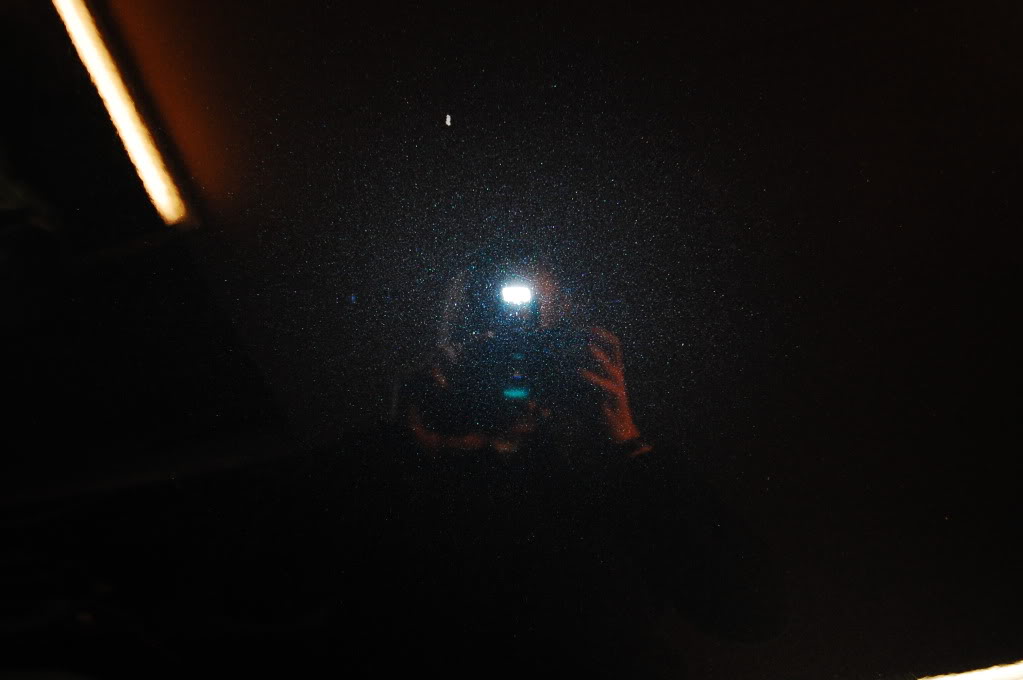

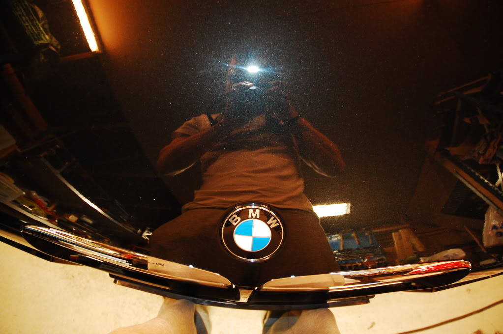

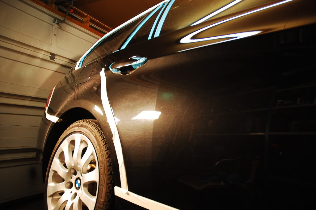

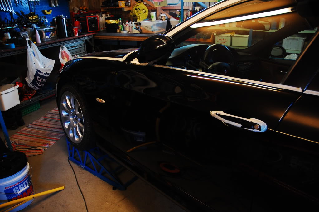

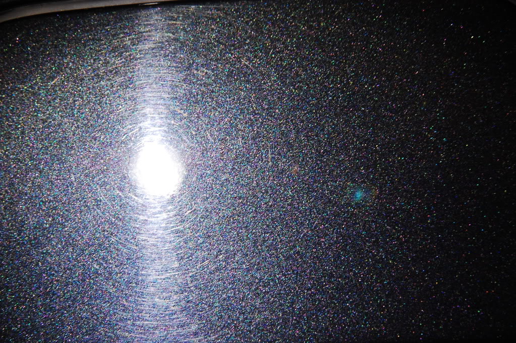

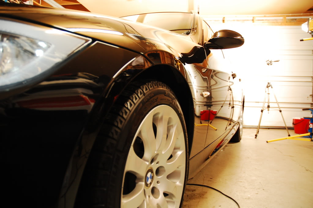

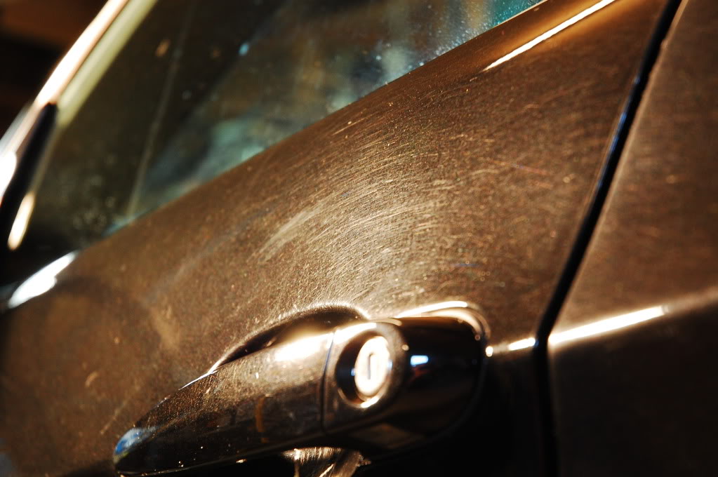

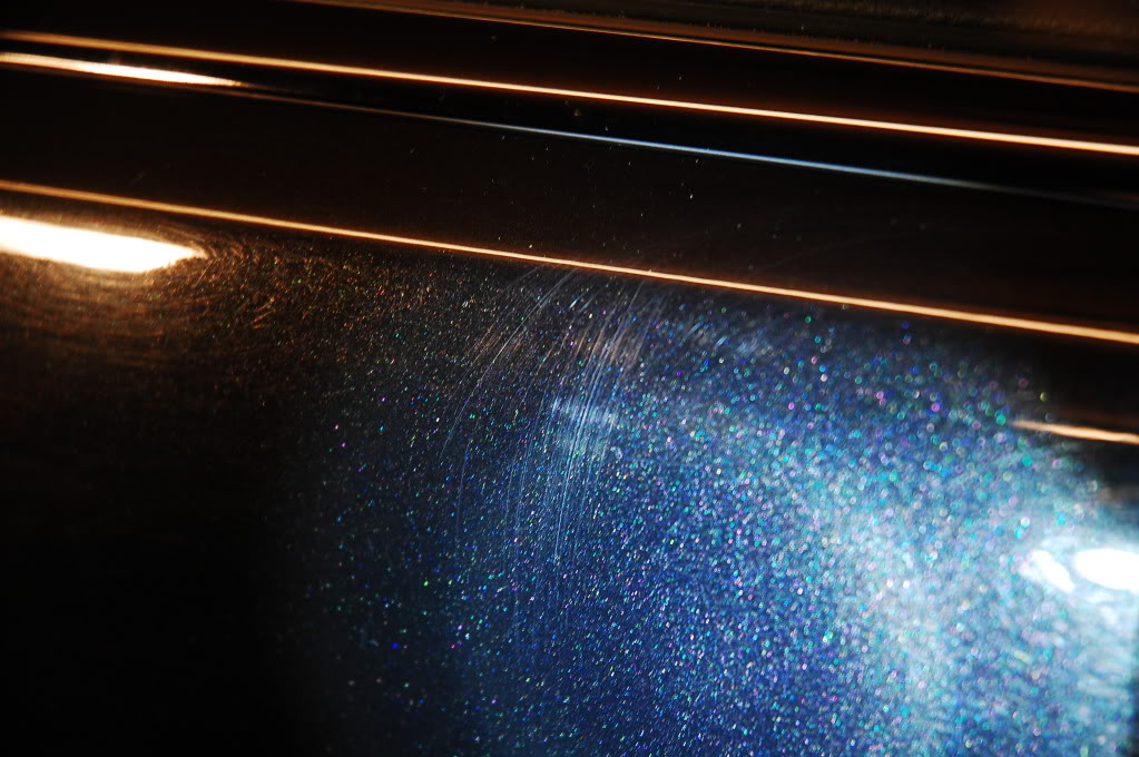

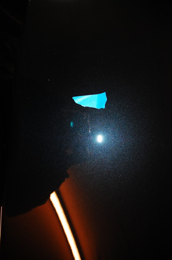

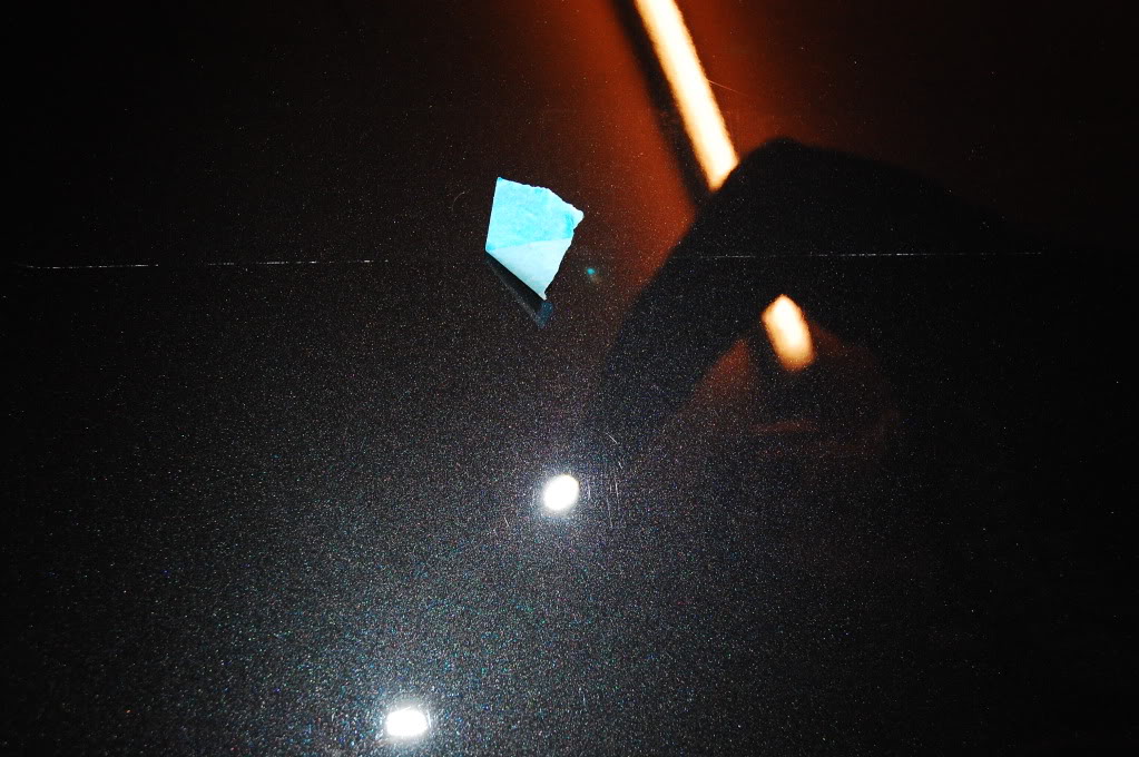

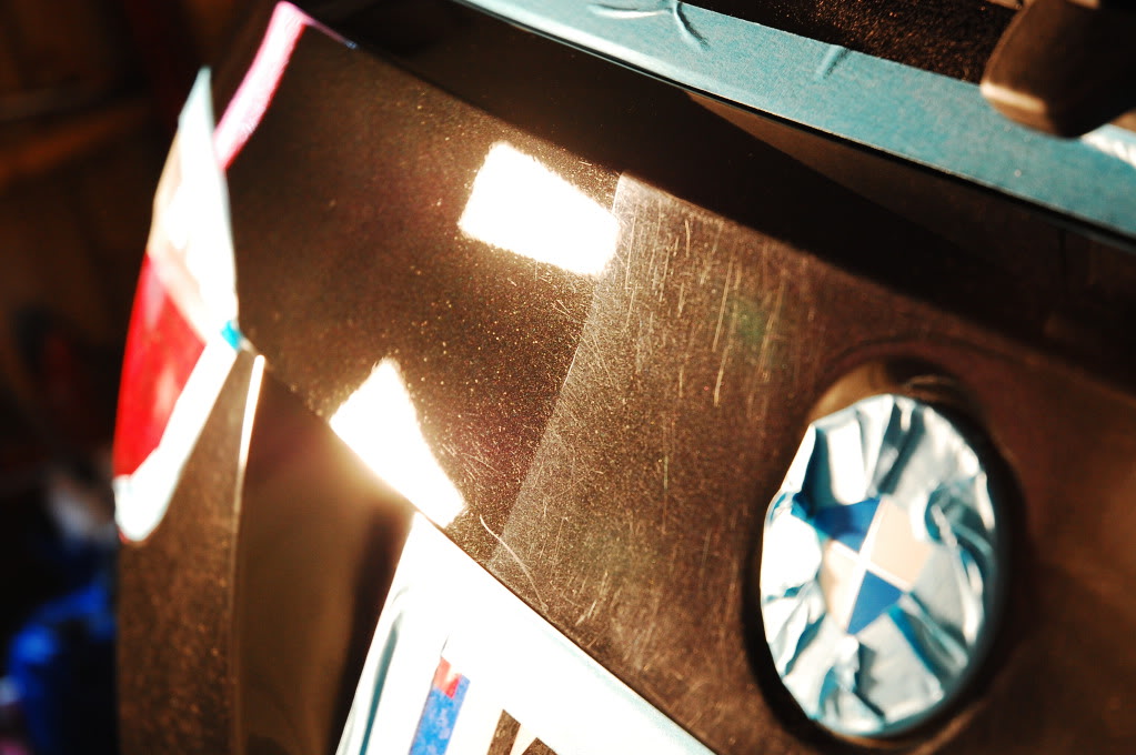

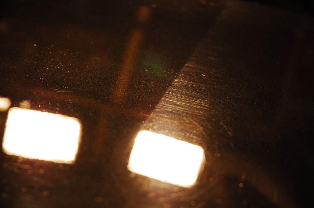

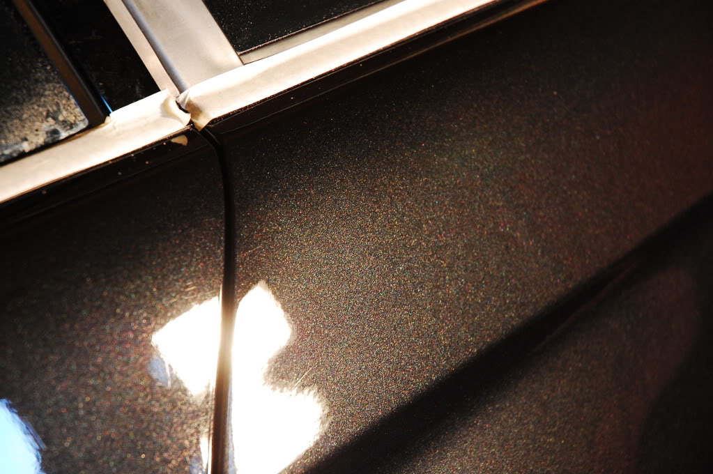

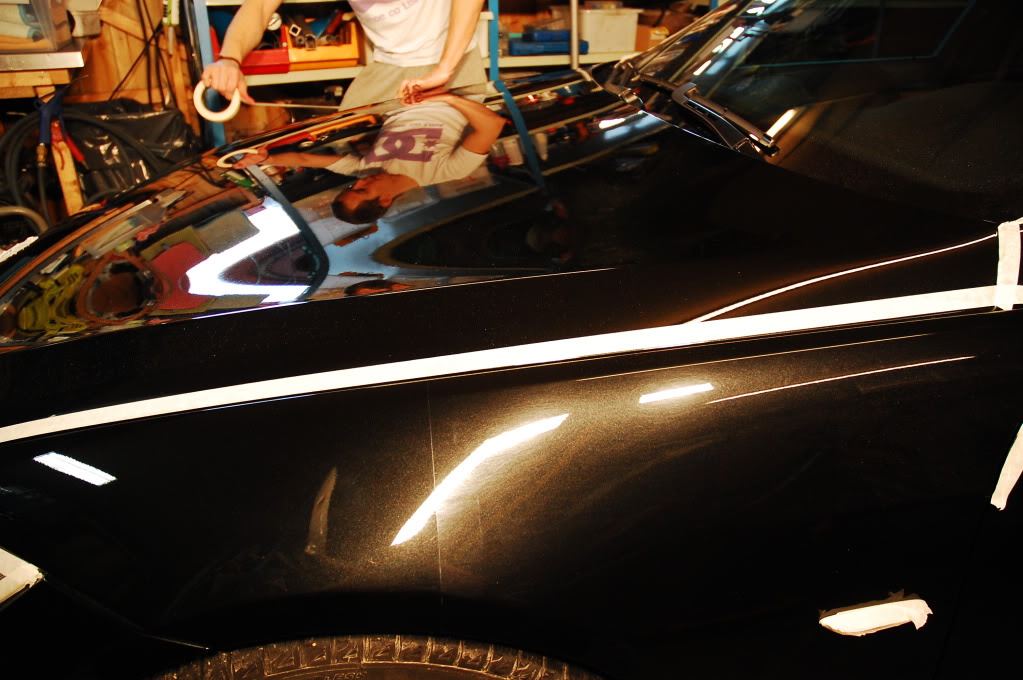

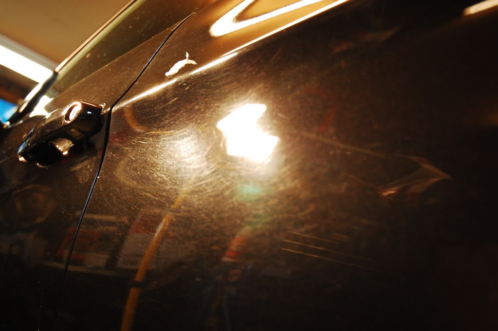

Hele bilen ble maskert og et par lakktilstands bilder til.

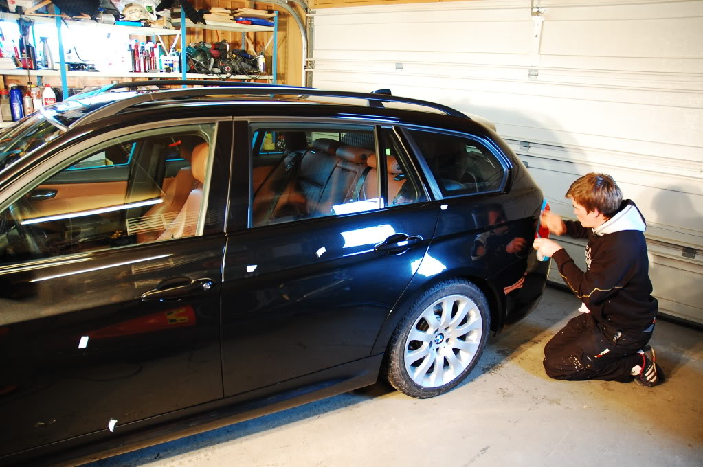

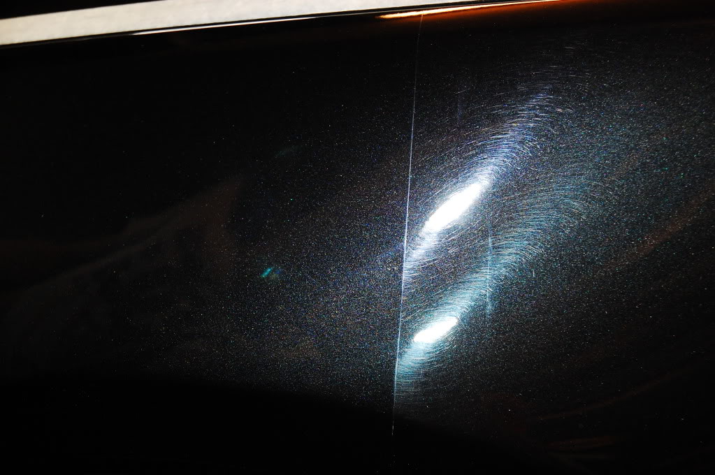

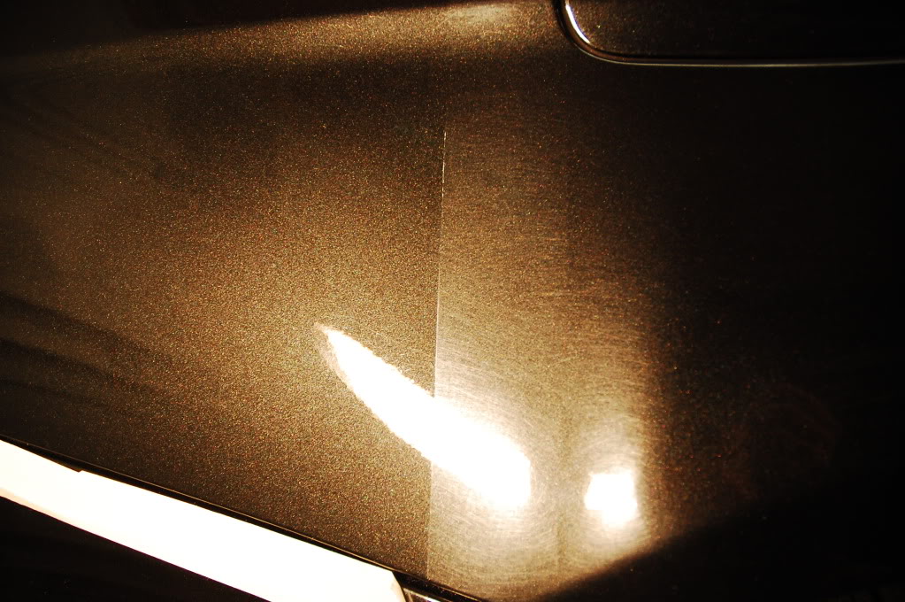

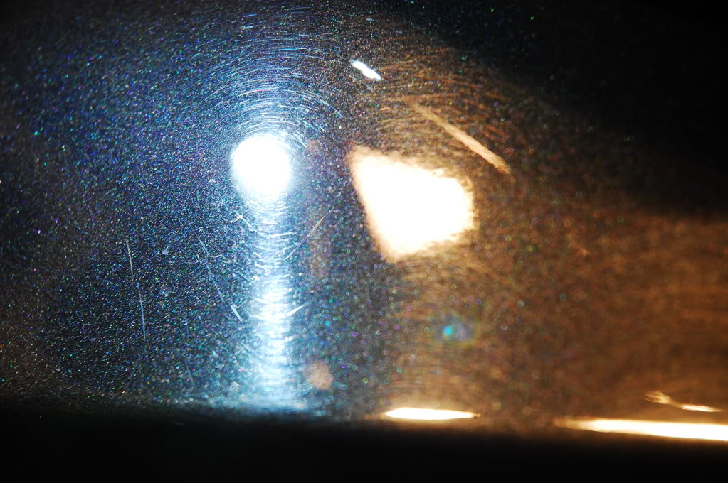

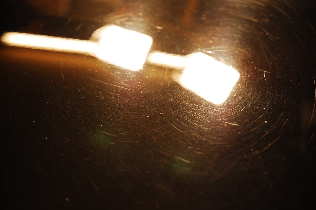

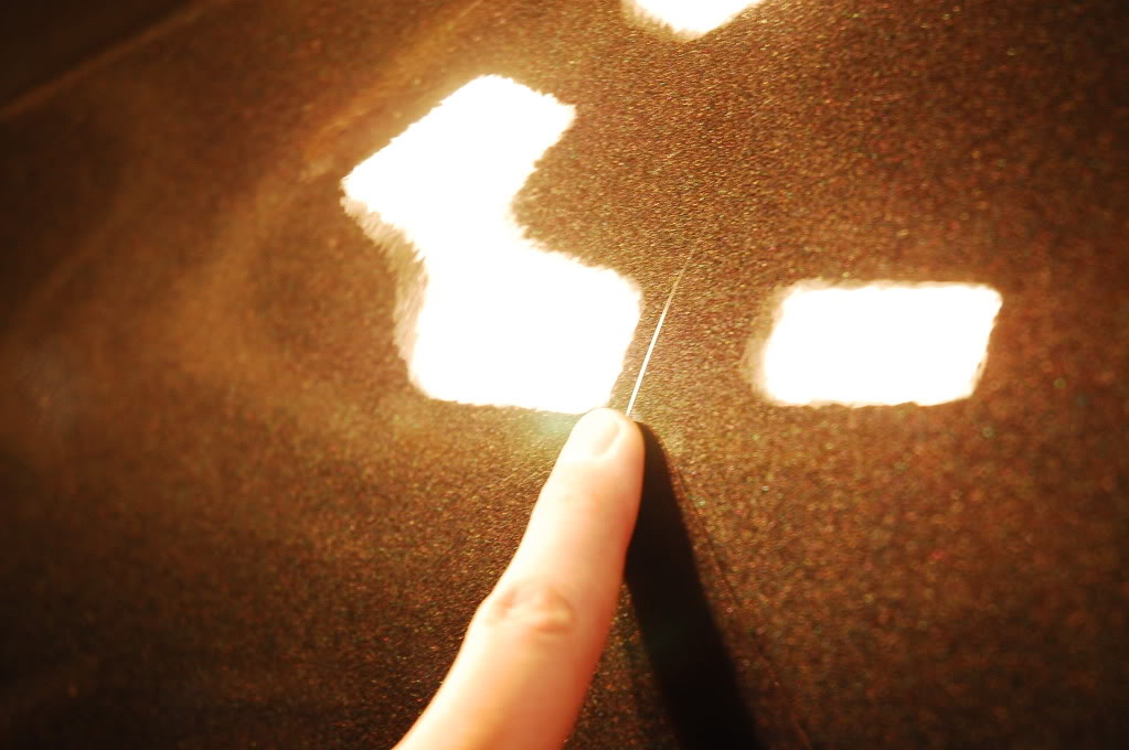

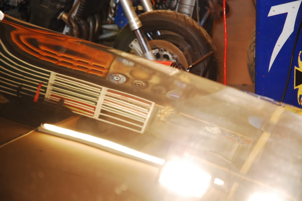

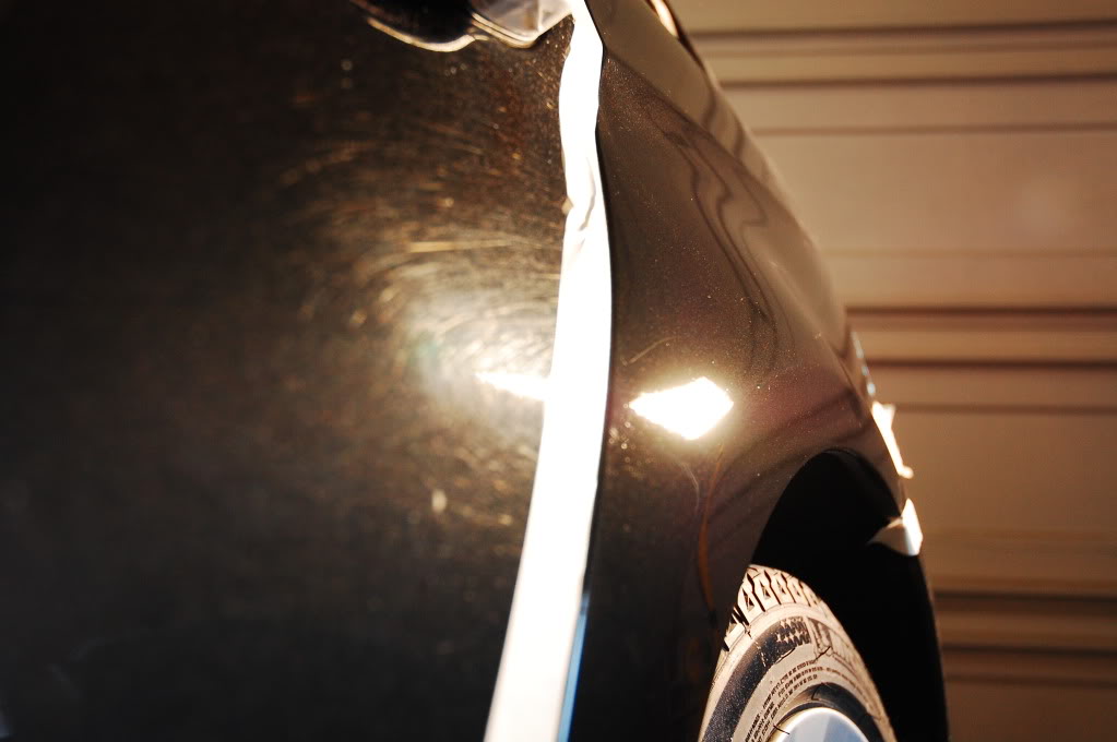

Startet testing med blå scholl pad og s30 med flex DA for å se hva det tok.
Fingen er med for å få fokus.
Dette fungerte jo helt greit, men tok ikke så mye som jeg hadde håpet på.
Testet med s17 istedenfor og dette tok helt ok.
Valget kom tilslutt på blå scholl, s17 med roterende. Jeg med einhell og johnsta med flex.

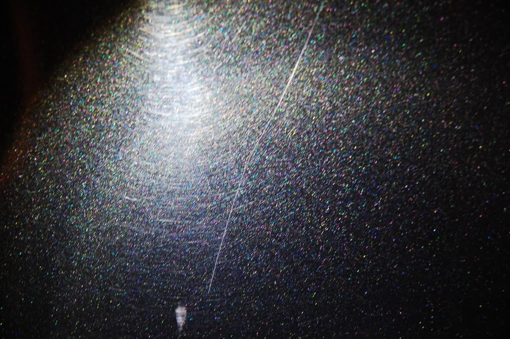

Så greit ut med tanke på holos også, dette var nok den plassen det ble minst tendenser også, første
bilen jeg kjører med roterende så jeg la værtfall igjen litt holos.

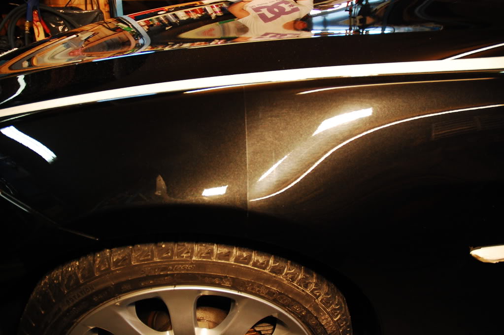

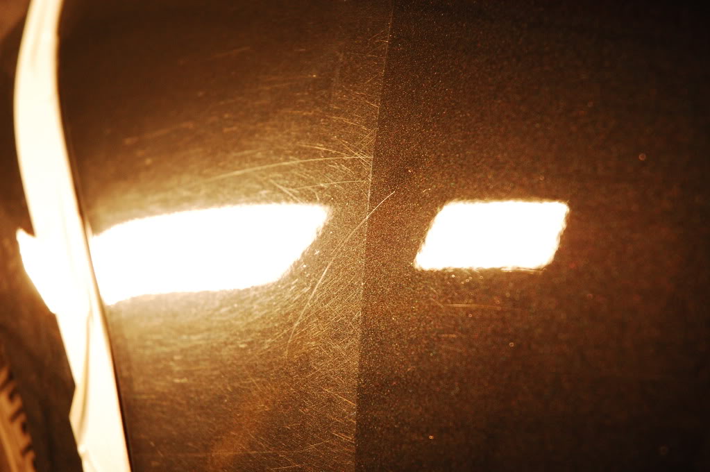

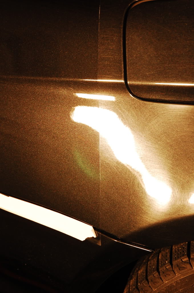

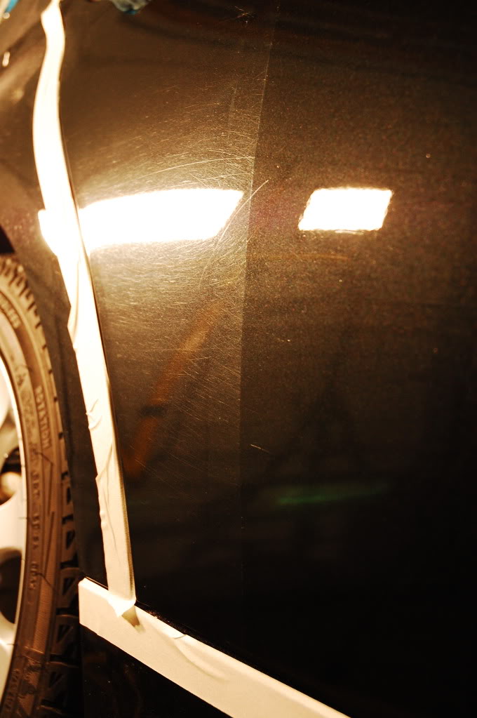

50/50 venstre fremskjerm. (Dekkene skal vaskes igjen.)

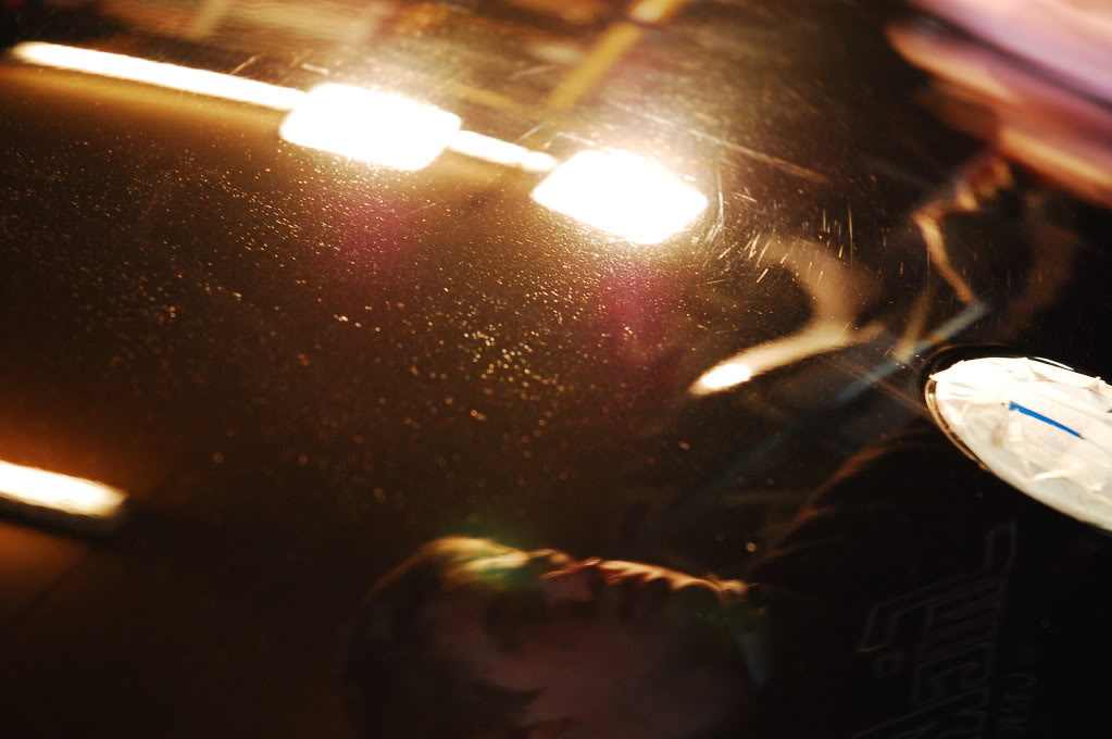

En rds på høyre fremskjerm tror jeg har glemt skikkelig etter bilde men ble dempet til omtrent ingenting.
Venstre bakskjerm før à etter

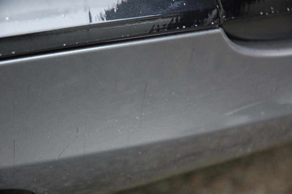

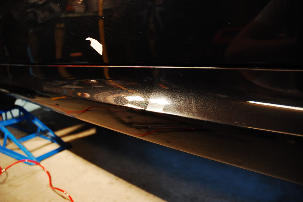

Sideskjørt er plast så disse var vi litt forsiktige med.

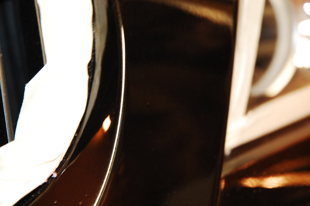

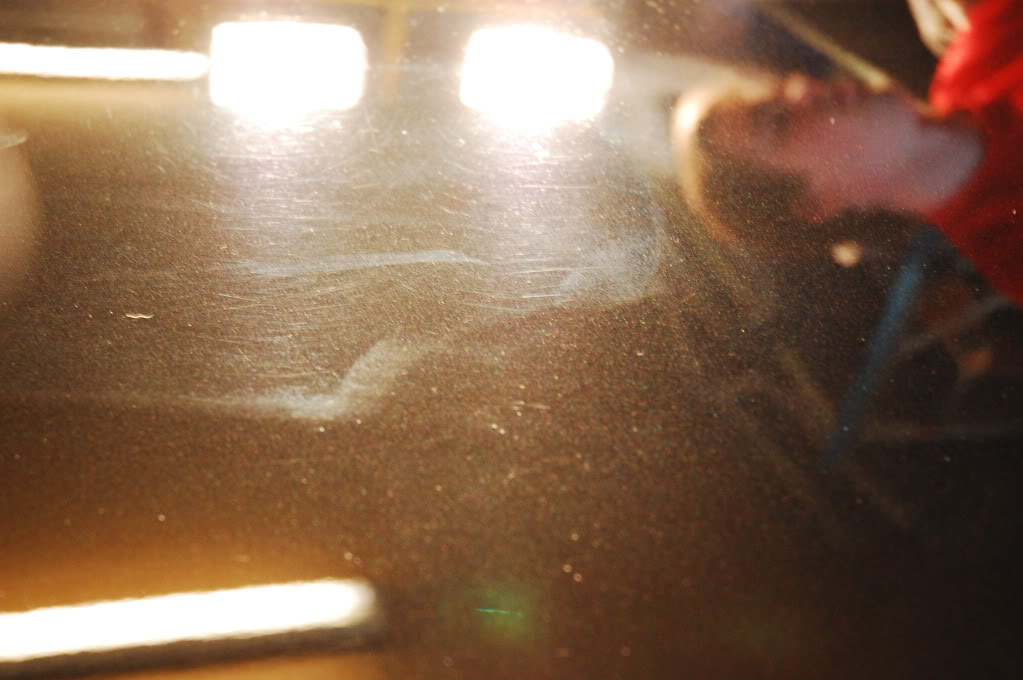

En dyp rds som ble kjørt over et par ganger til og nesten fjernet (glemte selfølgelig etterbilde)
Fikk en litt merkelig matt finish etter roterende, blå scholl og s17 noen plasser.
Dette ble løst med orange scholl, s30 og orange pad med flex DA
Denne siden ferdig, jeg kjørte over hele med flex DA komboen.

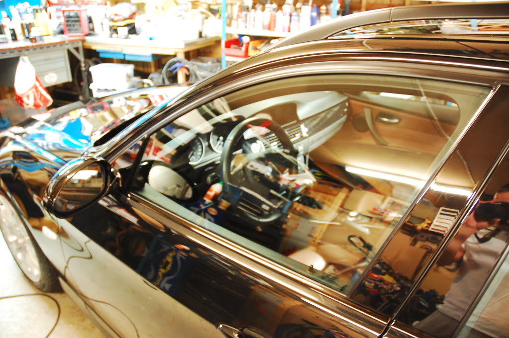

Johnsta begynte på taket
Etter en stund ble det slik

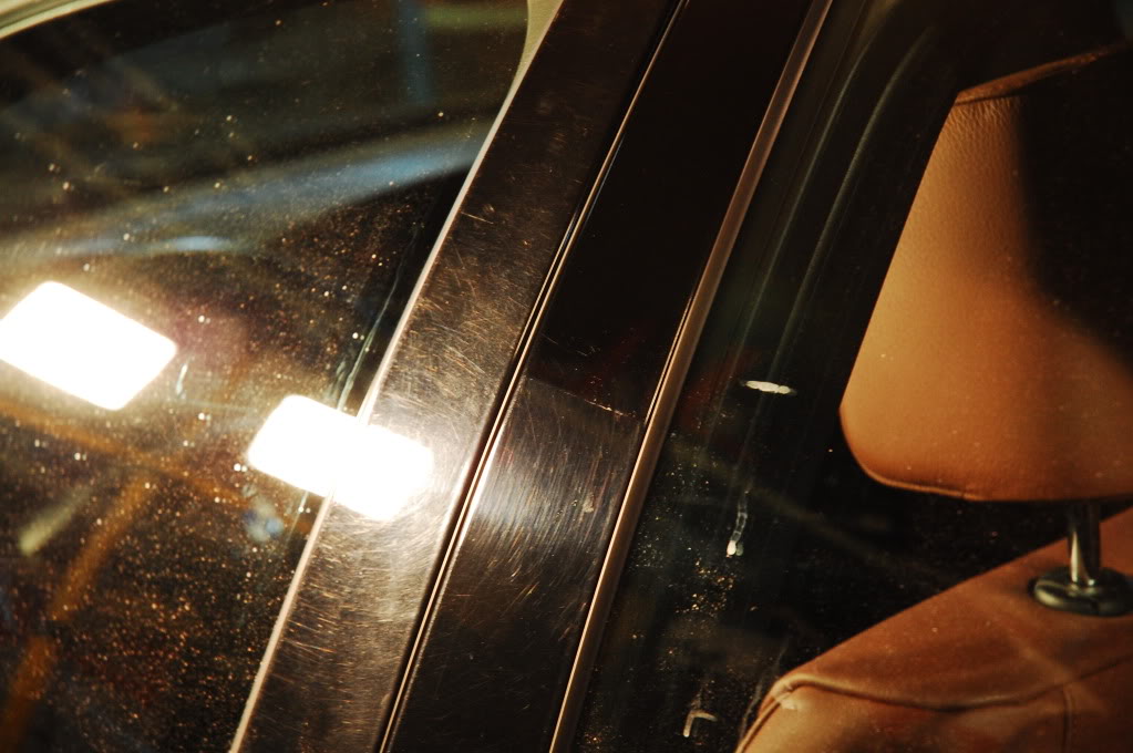

Testet en runde med håndpad på b-stolpen, fungerte helt ok tok ikke de dypeste ripene men
mesteparten av swirls så jeg sa det fikk holde.
Speil ble kjørt me samme kombo som resten av bilen bare cyclo gul med s17 og cyclo grønn med s30.

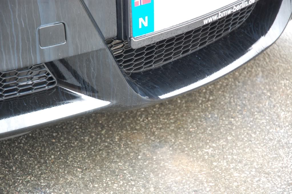

Fortsetter igjen i samme stil, målet for dagen er å være ferdig med front og bakfanger.
Før roterende
Etter roterende
Etter roterende
Skade som nevnt tidligere
Ble veldig mye bedre kun litt lakk som har flasset på toppen.

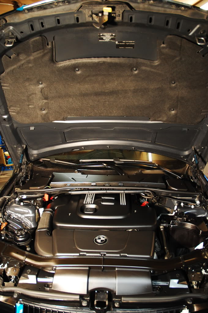

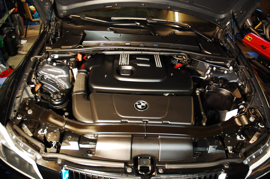

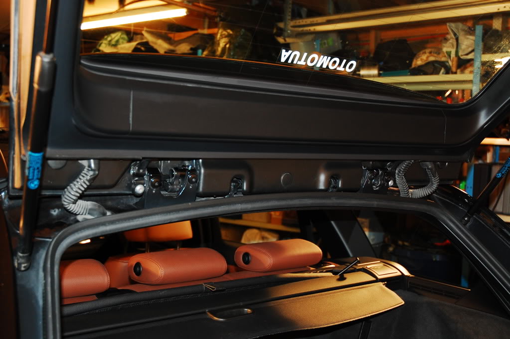

Motorrom ble åpnet og johnsta ville prøve Aerospace Protectant 303 som skulle være bra greier. Det gjorde han, bilder før under etter.

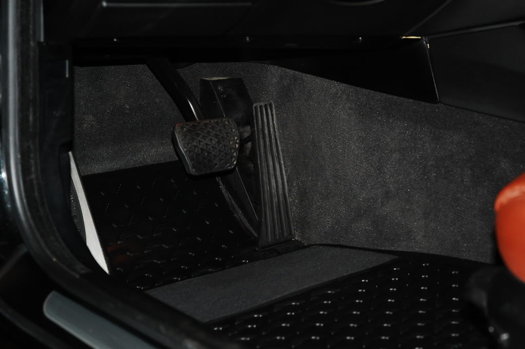

Panser matten så ikke ut og har blitt skrubbet og våtsugt, ble ikke 100% men enormt mye bedre
Alle matter ble påført SV penu med kost. Fører matten ble også påført Gtechniq tekstil forsegling.
Fortsatte så på polering. Fremskjerm/dør høyre forran.
Bakskjerm 50/50
Bakdør 50/50
Sideskjørt høyre side kjørt med Kraus DA, 3m orange og s17.

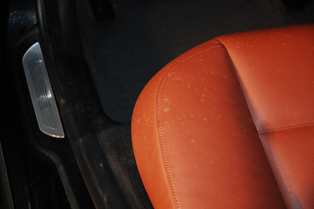

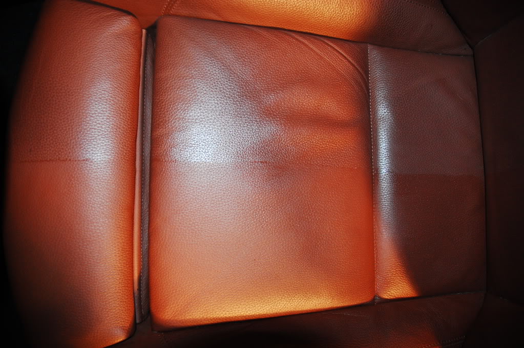

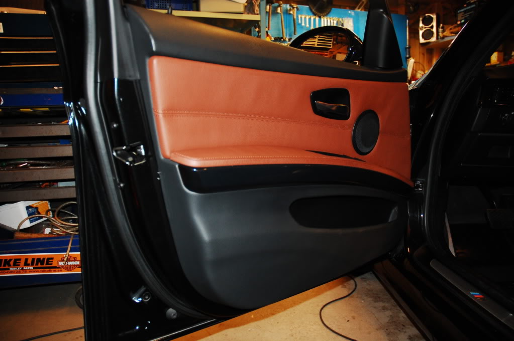

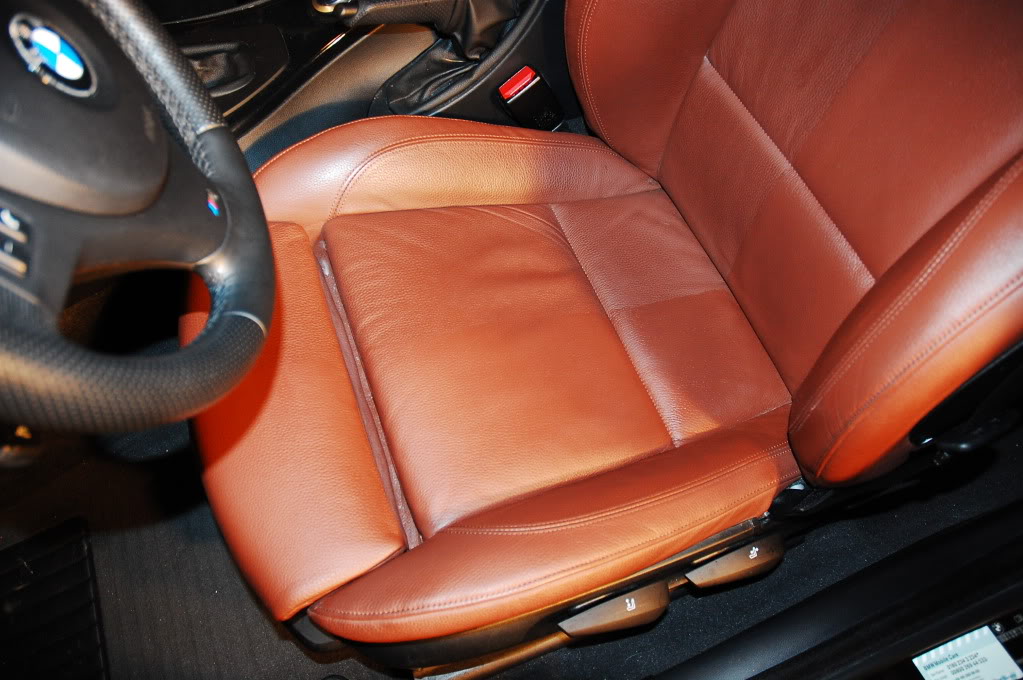

Nå vi var så godt igang fortsatte johnsta videre med skinnrens brukte da Scholl spam til rens.
Før på ene siden på baksetet
Etter rens og leather milk.

Surfex HD 1:3 på tørr bil påførst skum etter 5 min, sprayet godt langs lister ol.

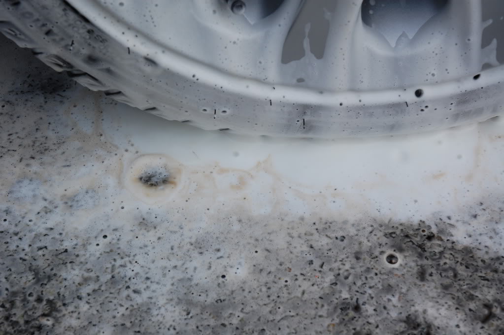

Merkelig med alt det brune på asfalten, kan vær skitt i asfalten som kommer frem.

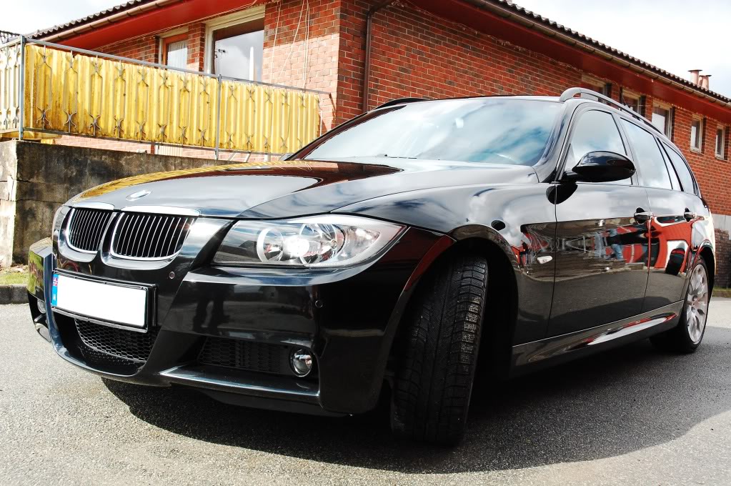

Liker dette bildet synd ikke sommerdekkene står på ennå (255 18tommere orginale M-felger)

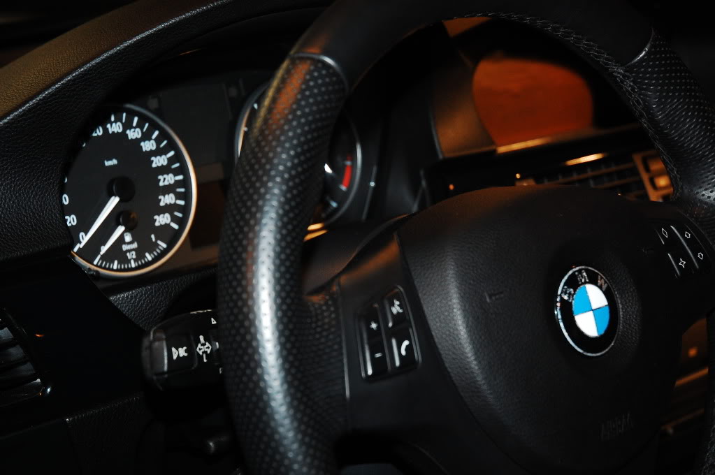

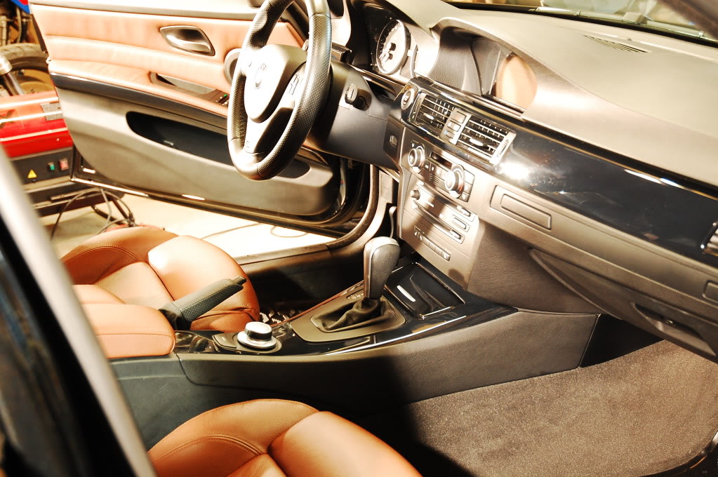

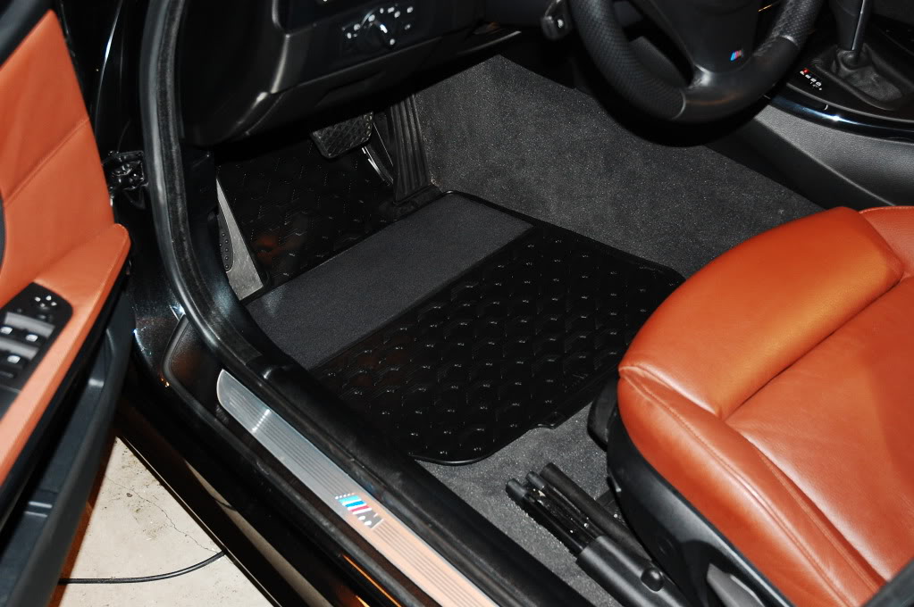

Så til interiør. Her glemte jeg helt og ta bilder før, men så ikke super galt ut.
Støvsugt og tørket støv tatt verste skitten med scholl spam samt behandlet med scholl purple. Tror det ble glemt tidligere men dører er også behandlet med svisswax leather care kit.
Glemte helt å vaske matten under vask så ble tatt med klut, spam og en liten runde penu etterpå. Ble enormt mye bedre enn det var.

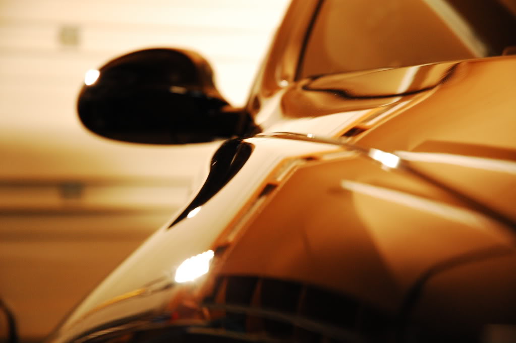

Litt usikker på hvor dette er tatt, men ca slik ser det ut holo messig rundt hele bilen, dette ble vel tatt der det var tendenser.

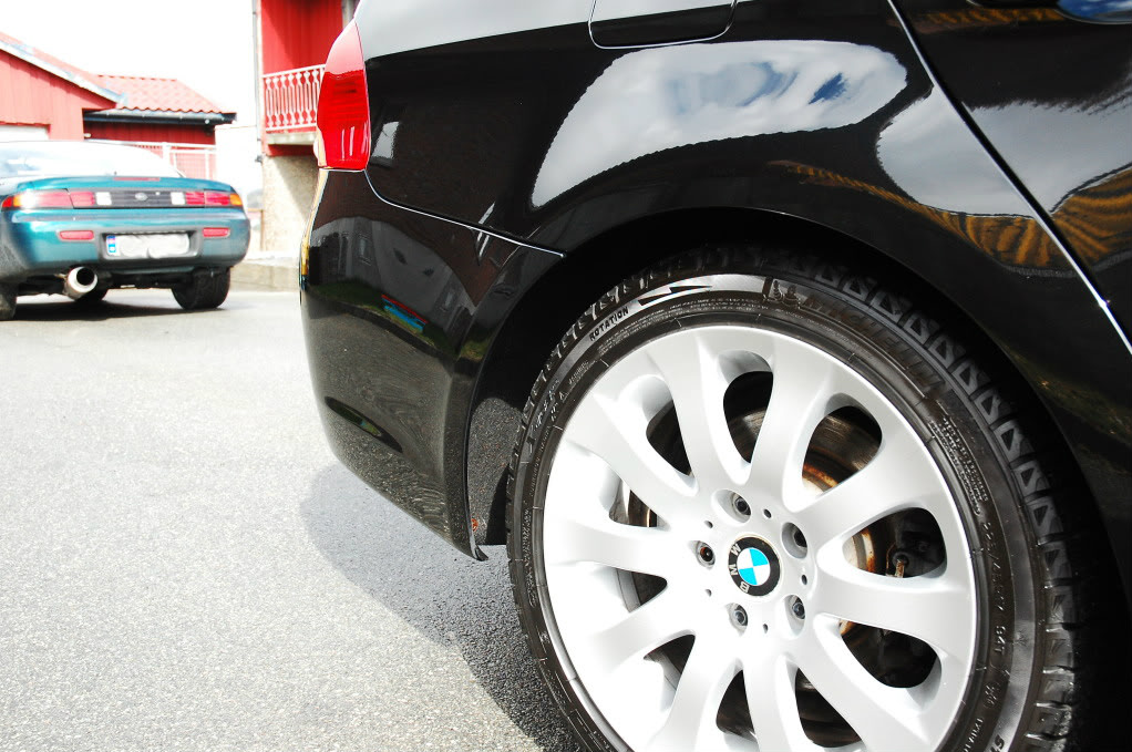

Penu påført dekk og collinite 845 på felger (kun forside), CG barebones i hjulbuer.

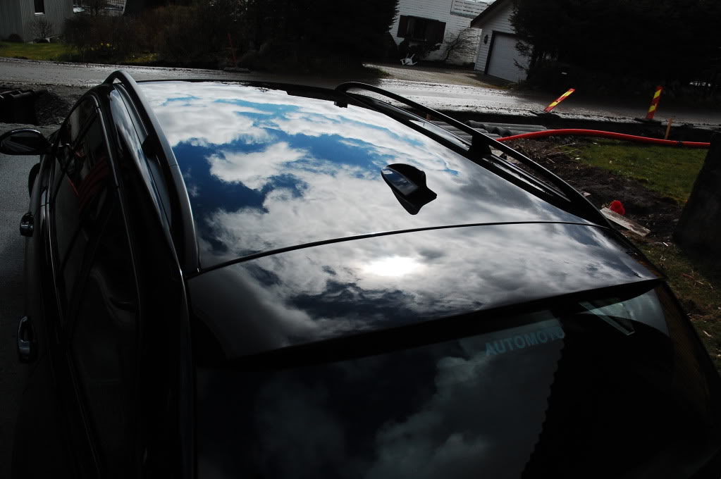

Det ble lagt voks på bilen, hadde tenkt å legge collinite 915 det var rundt 22 grader i garasjen og hadde vært det noen timer så tenkte dette skulle gå greit, la på voks på panser, begge fremskjermer og tak. SÅ skulle det buffes, utrolig hvor vanskelig dette skulle være måtte bruke kraft å gnikke. Det ble også streaks som ble vanskelige å se å fjerne. Bestemte meg etter å ha buffet tak at 845 får duge. Så resten av bilen fikk 845.

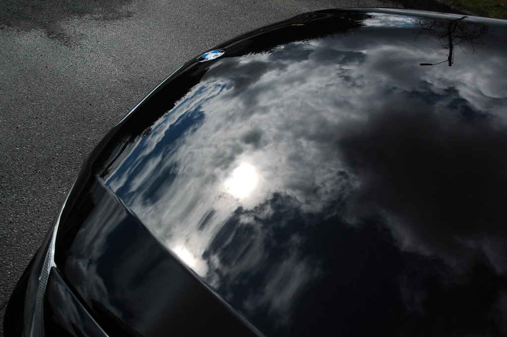

Etter 915 og buffing ble det holos, regner med dette kun er voks holos siden det ikke var der etter vask og ikke hvor det ble lagt 845.

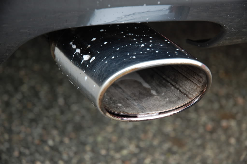

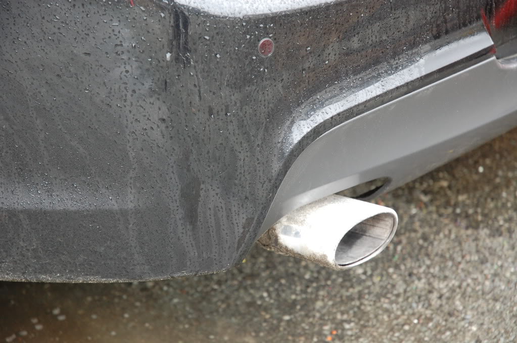

Eksos ble også gnikket med autosol -> mg nxt metal polish

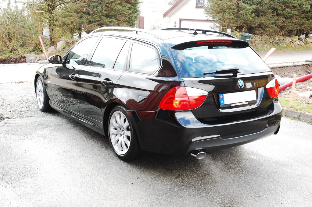

Dag 7

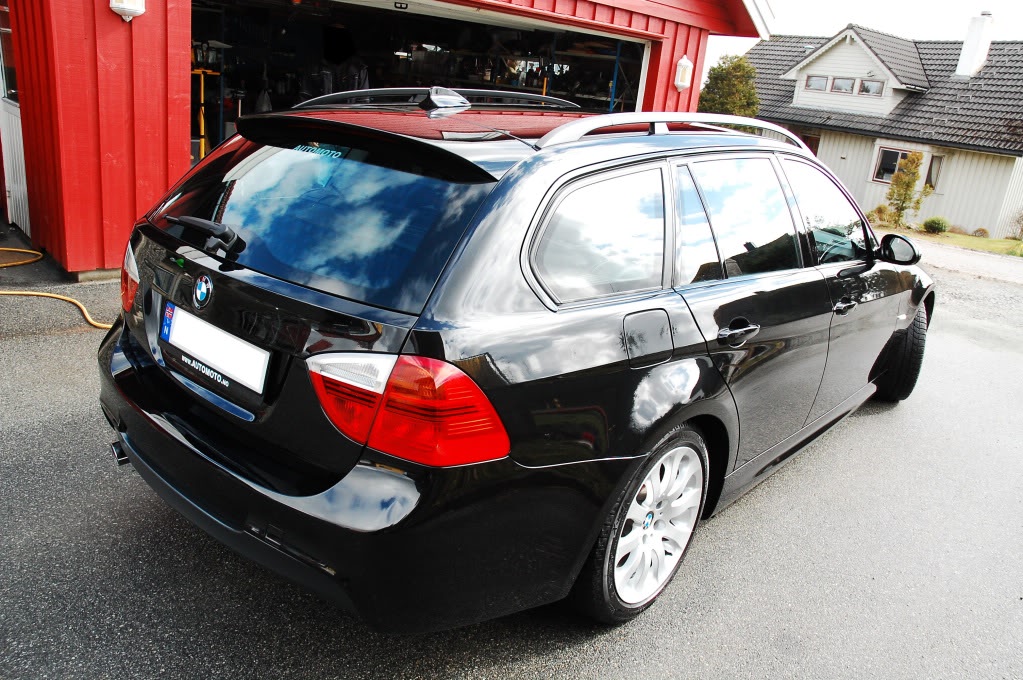

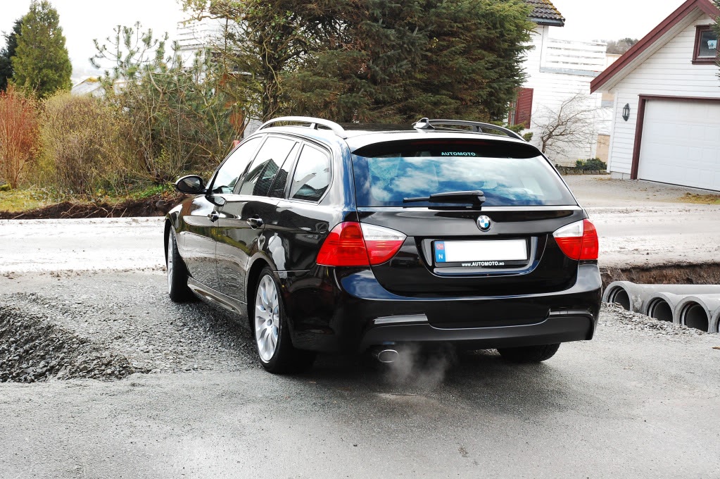

Jeg hentet min far på flyplassen og vi kjørte for å se/hente bilen.

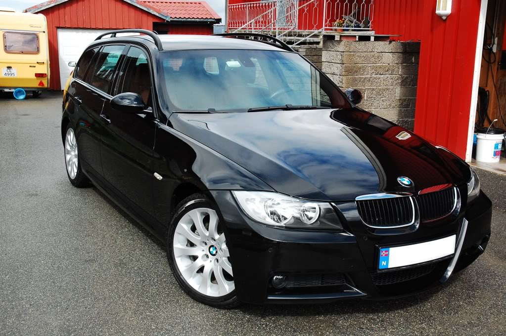

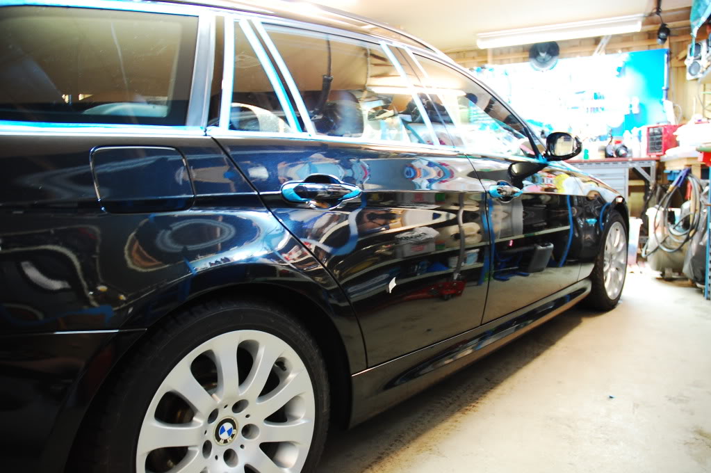

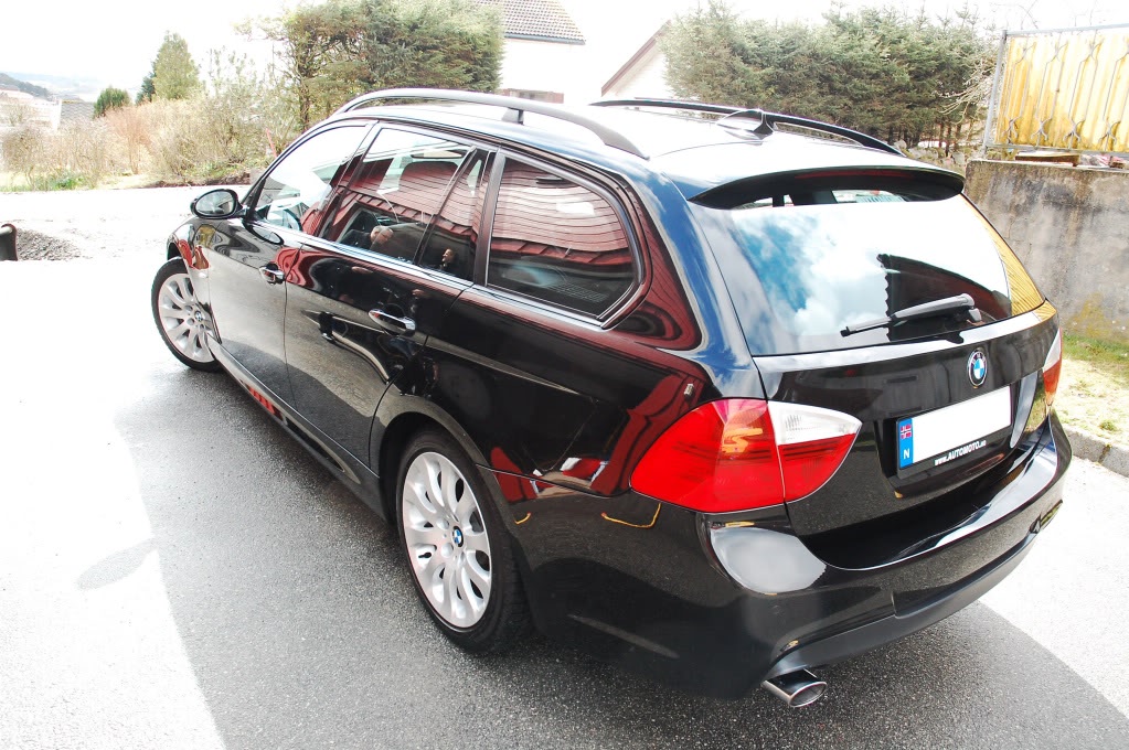

Finish bilder
Takk for titen, min første S&S og ganske fornøyd. Vil nok redigere litt iløpet av helgen.

Uansett var det en skikkelig turnover! :) Hvilket Euroblablablalba greier ble brukt i motorrommet? Cred avgitt. :)
Endret av Kjetil Bj
Kjetil Bjørløw Løvold
2006 Audi A6 avant 2.0TDI S-line, 1998 Honda Civic EJ9 1,4iS (X), 1990 Mazda RX7 Cab (X), 1996 Caddilac SLS 4,6L V8 Northstar (X), 1995 Volkswagen Golf CL 1,8 (X)
Jeg får opp alle bildene, bortsett fra 2 av de..
Fikset de 2 bildene du ikke fikk se også :) takk for cred.
Johnsta må nesten svare hva som ble brukt i motorrom men syns det fungerte ganske likt som mg engine dressing, Kanskje litt mer "matt" resultat noe jeg liker.
Endret av MadsH
Aerospace Protectant 303 heter den. Bare å spraye på, la stå over natta, så er det ferdig. Liker den veldig godt

Men kan du si meg hvorfor to av ryggesensorene er rød/brune :P ?

Meget bra jobba. Angående det brune som drypper ned på bakken under polishvask så har jeg stusset på det selv, det skjedde alltid her også (i den perioden jeg brukte skum), men det er nok polishrester. La 915 litt for tykt ja? Den er visstnok vrien å buffe om det blir lagt for tykt. :) Anyway, cred for en flott første-S&S!

Hvorfor ryggensensoren er sånn vet jeg ikke.. wasnt me :P
