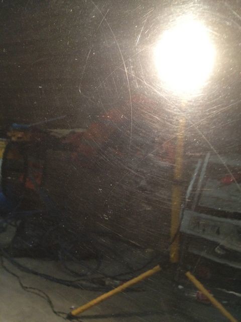

Har tatt livet av 2 begunder Meg's puter, men etter sterk korrigering på 3 sorte biler! ( store biler Hilux, Dicovery og ML)
Burgunder paden til Megs funket bra sammen med Meg's UC, og avslutting med Meg's gul pute.
Videre så prøvde jeg Meg's SvirvlX men ikke helt fornøyd? Avsluttet med Meg's Ultimate Polish med gul og sort pute og ble fornøyd.
Avsluttet med Ultimate Voks , den tiltrekker seg noe micro støv, men etter første vask så kom det fram en bra dyp wetlook.
Ja Megs's G220v2 ny inkjøpt i Påska og den første bilen!!
Dette var med DA maskin?
Dette var utgangspunktet mye Svirls og Riper over hele bilen. Det var noen timers jobb.
