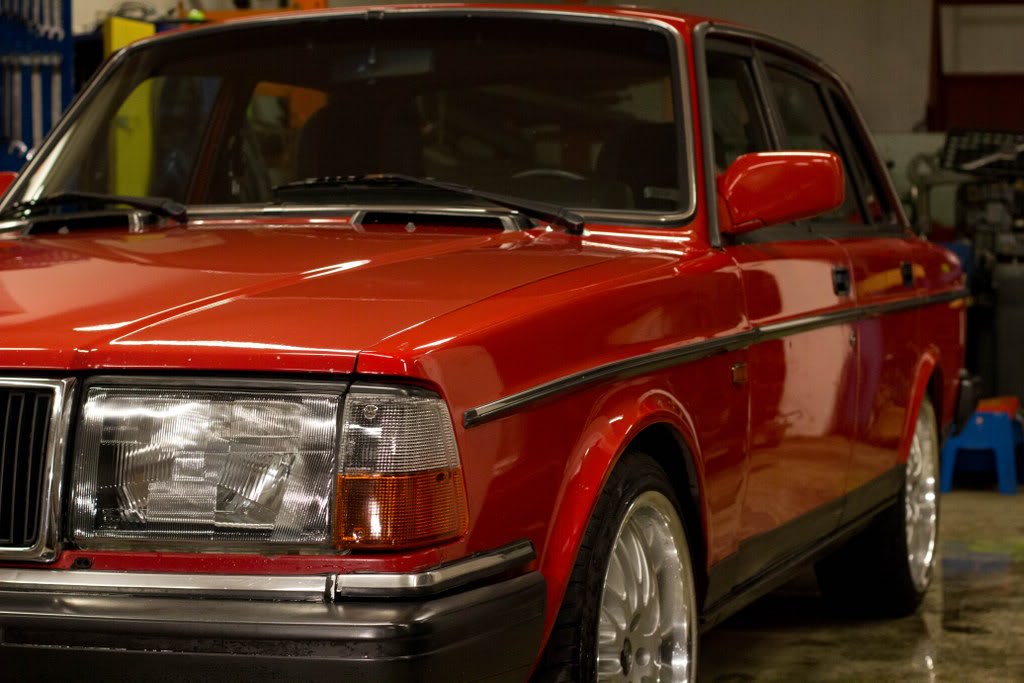

Bilen har blitt litt matt igjen, så da er det på tide med en skikkelig vår shine :)
Den er relativt blank, men på noen steder er det endel død lakk som har kommet tilbake. Der det er verst er bakre hjulbuer. Må samtidig ta det litt pent der da jeg vet at det begynner å bli tynn lakk der. Spesielt på høyere side.

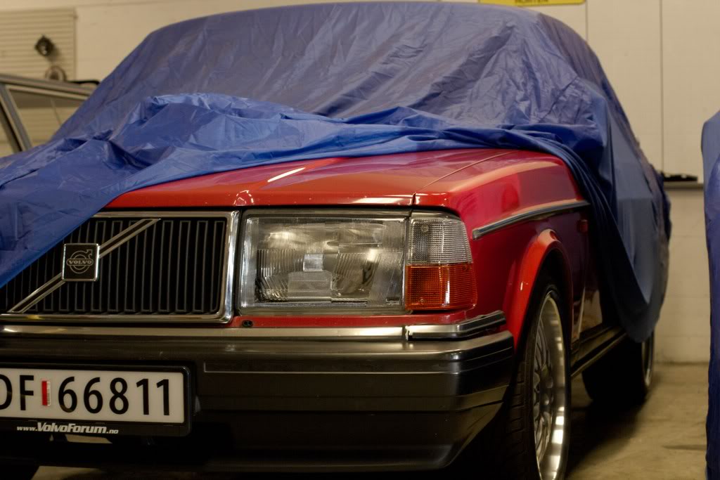

Bilen er ganske ren pga den ble vasket før vinteren og har stått med trekk.
Tenkte det var greit å gå over alikavel. Først fikk bilen prickbort på nedre paneler. Hadde kun 1 asfalt prikk.

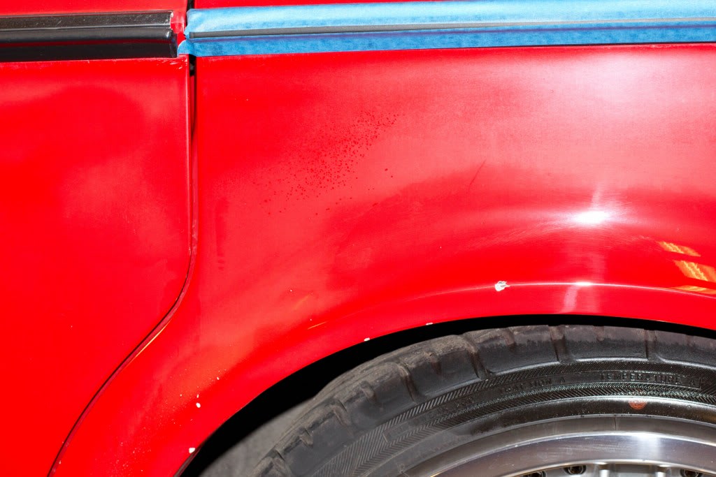

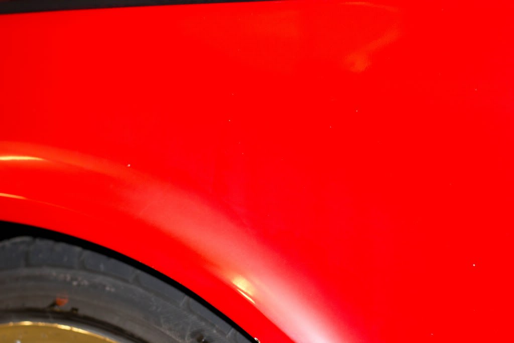

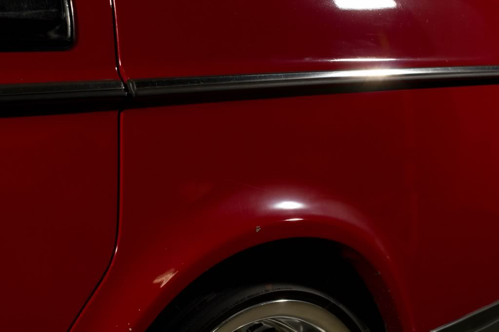

Bakskjermene er det som ser verst ut på bilen nå. Tok et par inspeksjonsbilder med blits.

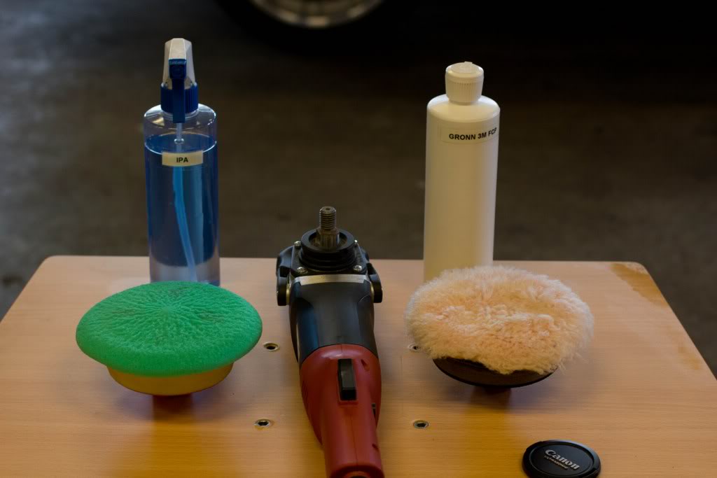

  • Flex 3403 VRG
  • Scholl og 3M bakplate
  • 3M Fast Cut Plus
  • 3M Extra Fine Compound
  • Mirka ull pad
  • Blårens og destilert vann
  • Pad washer, Surfex 1:5

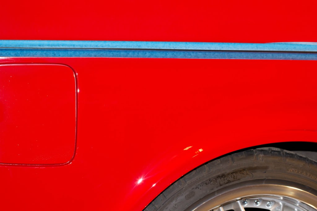

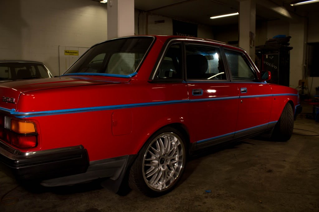

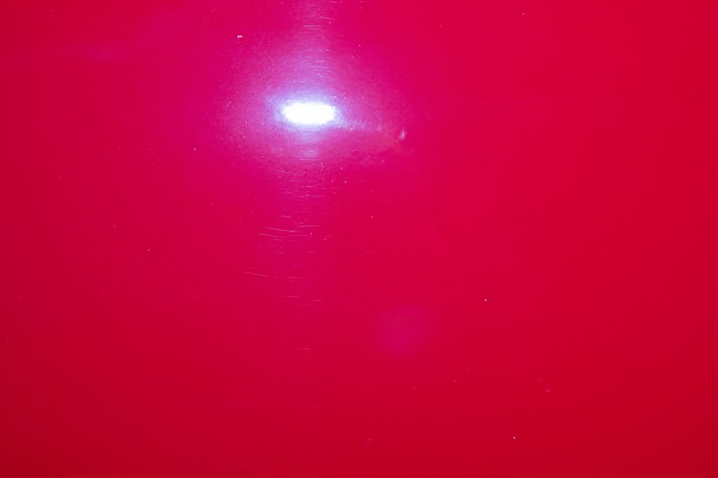

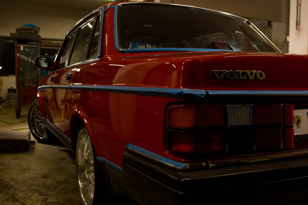

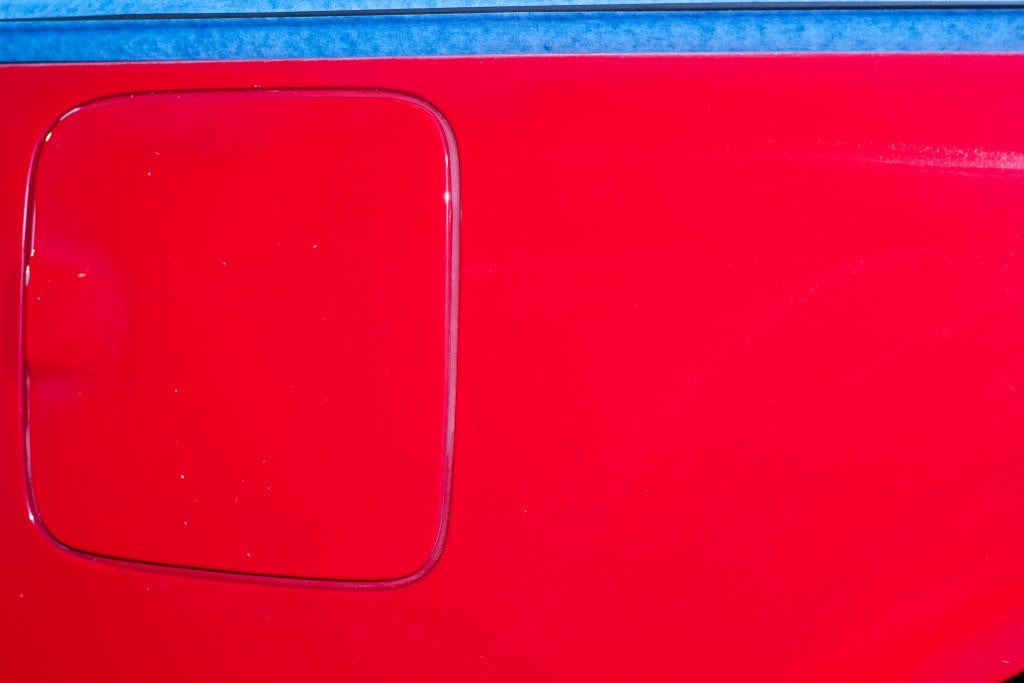

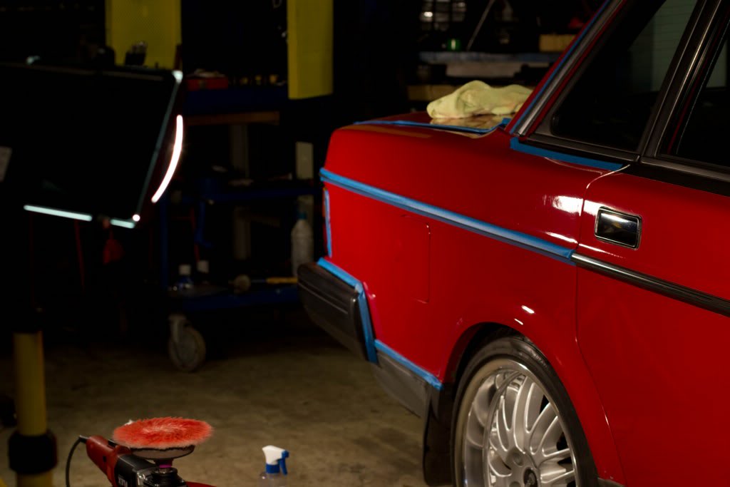

Siden bakskjermene var styggest så begynte jeg på bakenden av bilen. Startet med høyere baksjerm, fortsatte på bakluke og jobbet meg over på den andre siden.
Under lista brukte jeg FCP på ullpad etterfulgt av ECF på gul skum pad. Over lista brukte jeg kun EFC på gul pad.

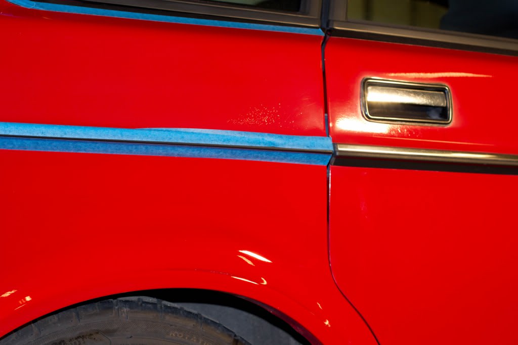

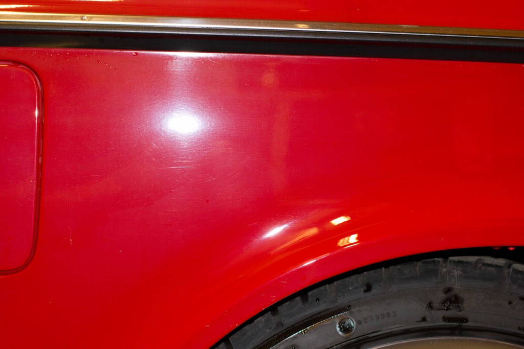

Først noen inspeksjonsbilder av høyere baksjerm.
På denne siden har selve hjulben holdt seg ganske fin. Denne ble jobbet med litt skikkelig forrige gang. Som dere ser på bildet under, så er lakke så tynn på kanten nå at man faktisk kan se igjennom lakken. Tok det litt pent her denne gangen, så jeg slepper å få grå stripe på hjulbuen.

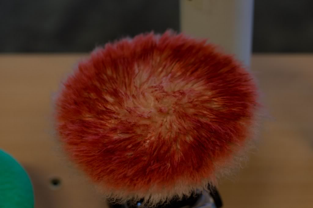

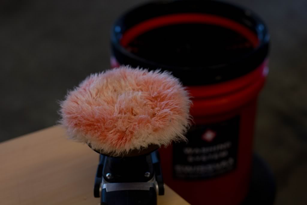

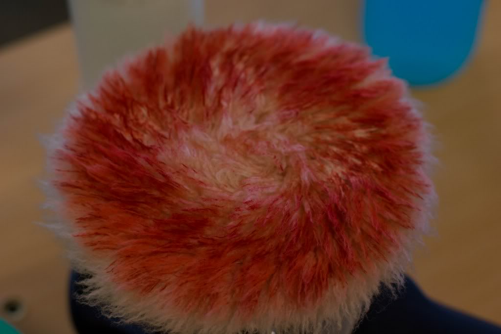

Etter en liten runde på bakenden av skjermen så ull paden slik ut.
Fortsatte litt til før jeg tok turen til pad washer'en.

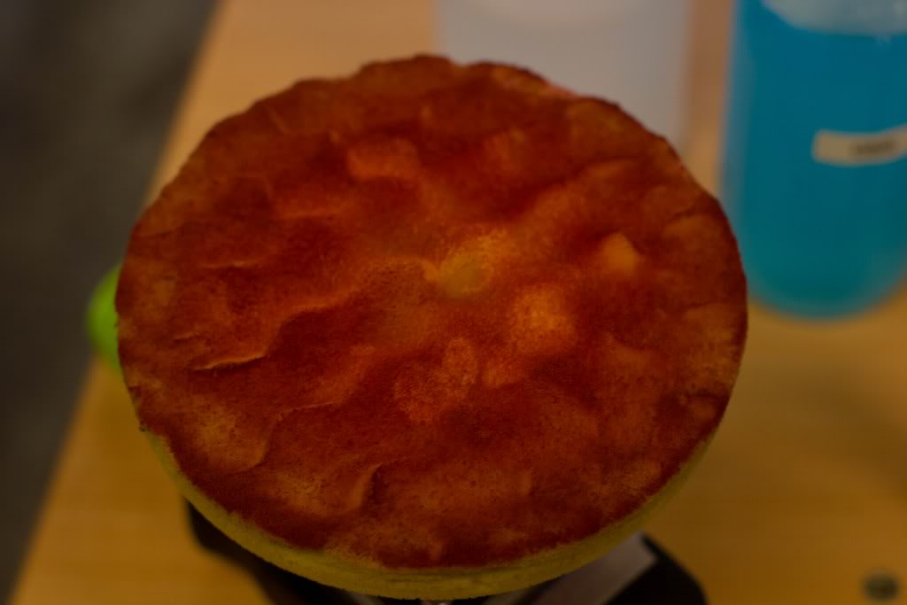

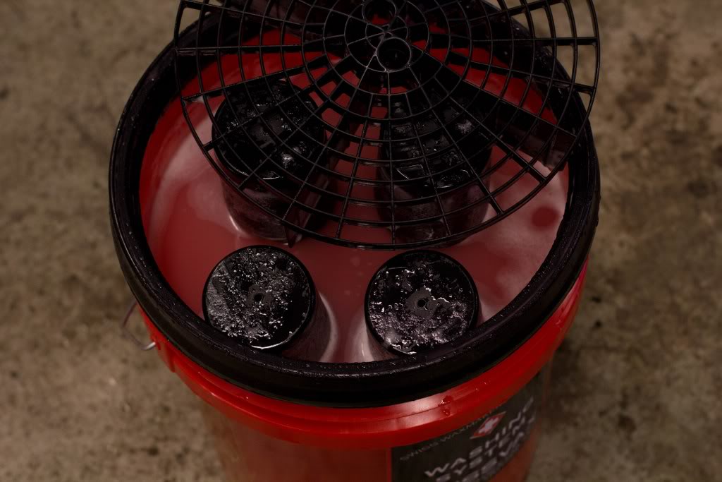

Første gang jeg prøver pad washeren min, så jeg tok også noen bilder av den for å vise hvordan den fungerer.
Før pad washer.
Etter.
Den fungerer ganske bra. Glemte dekselet som skal være på toppen og forhindre søl hjemme, så litt grisete ble det jo.
Etter endel kjøring med ull og FCP på baksjermen ser det slik ut.
Den riktige rød fargen begynner å komme frem :)

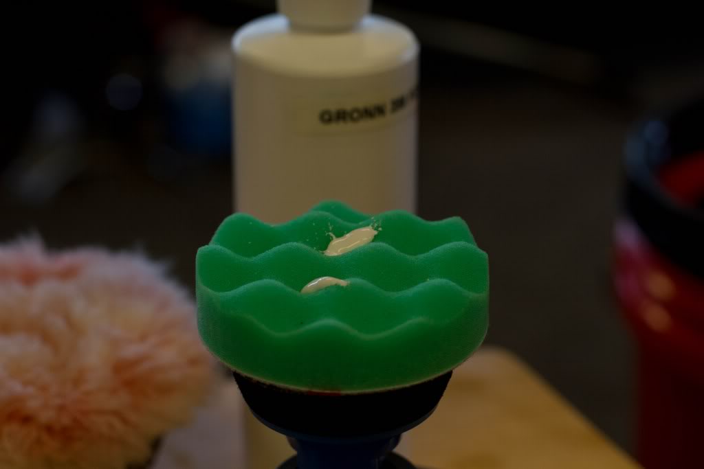

Så det var litt dårlig inntil listene, så jeg fant frem grønn spot pad, så jeg kom ordentlig til.
Så var det på tide å finne frem EFC og gul pad.

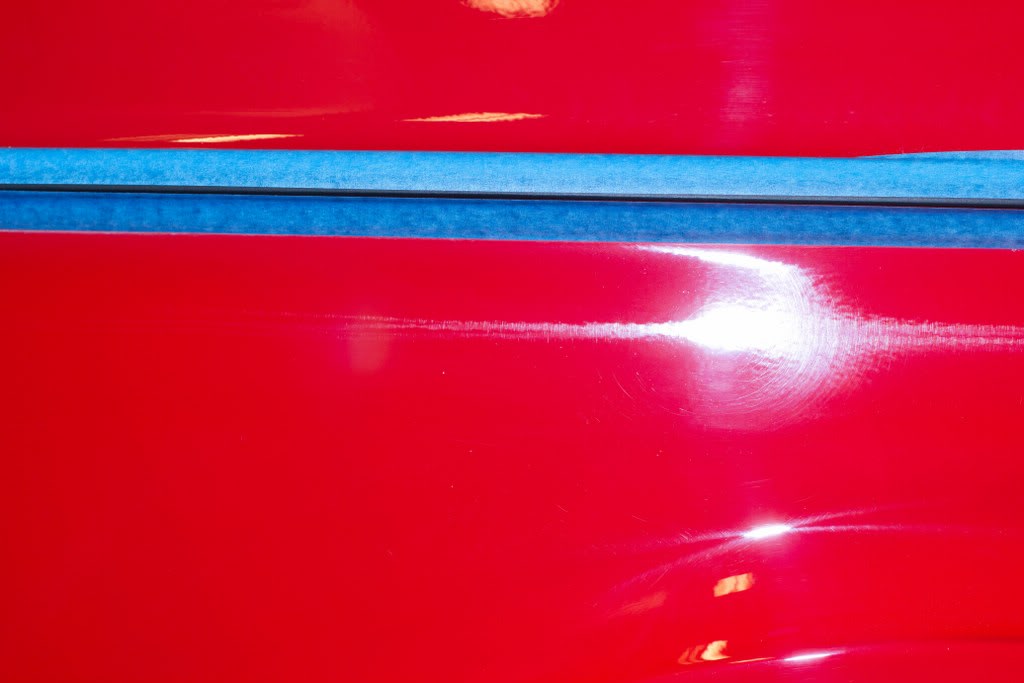

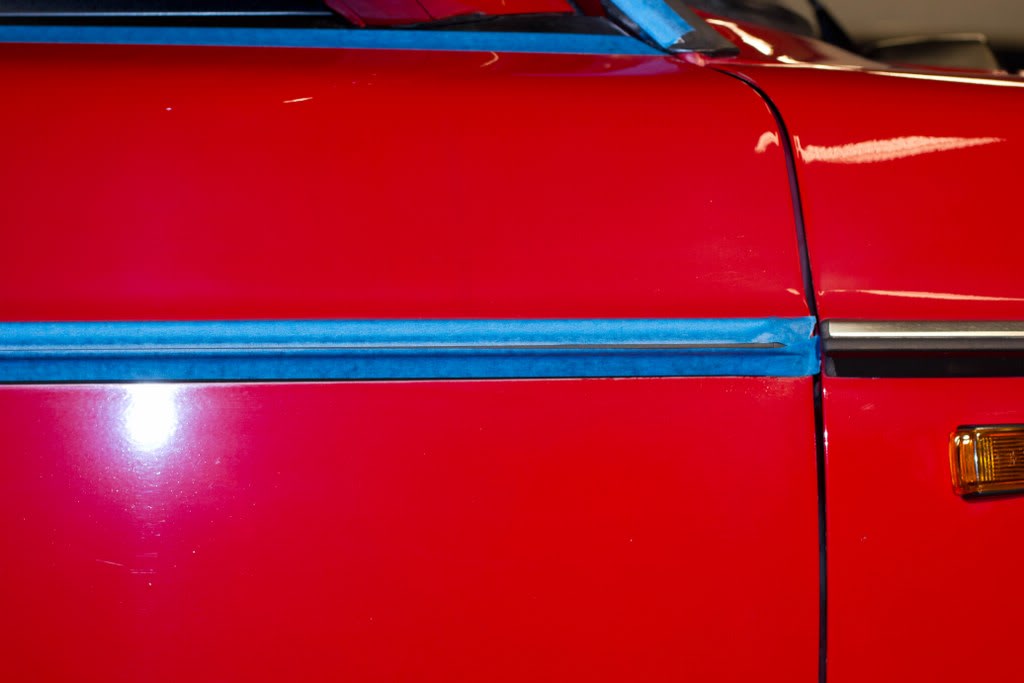

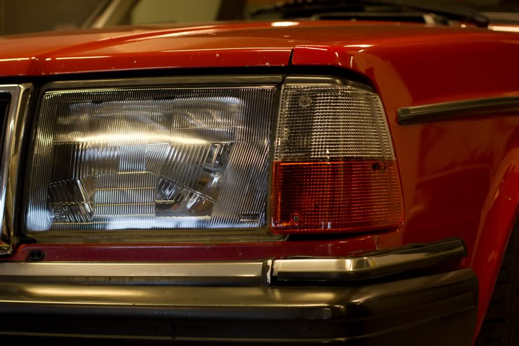

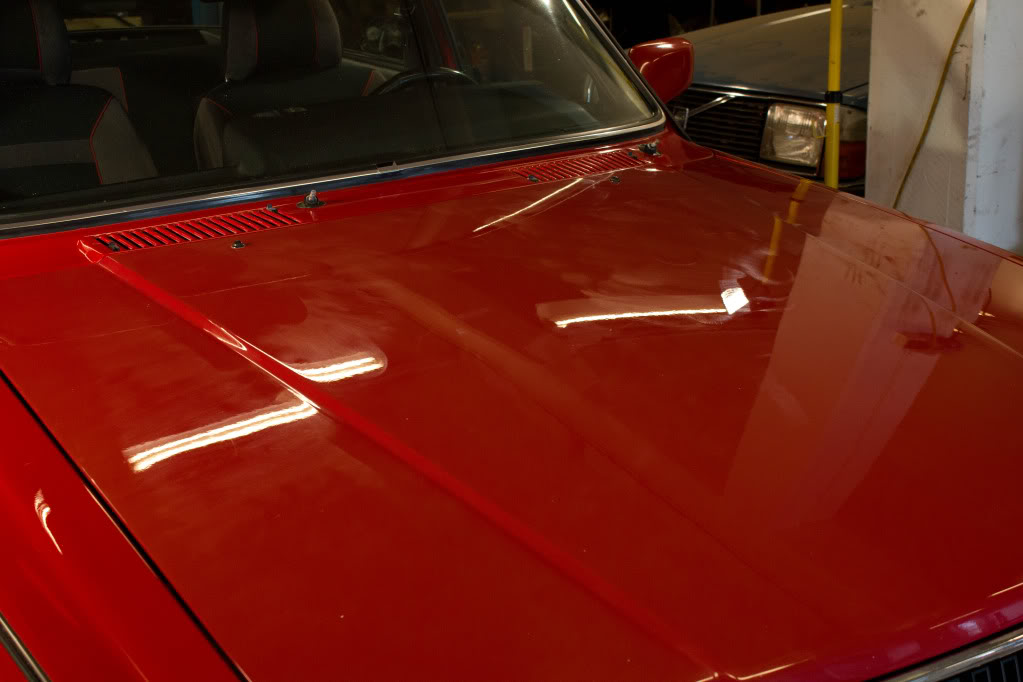

Noen inspeksjons bilder før EFC.
Litt spor her etter FCP og ull.
EFC ordner fint opp i dette.

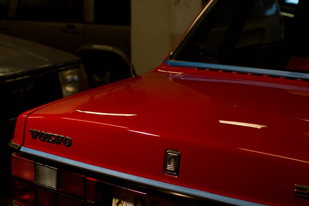

Over lista så det bedre ut, så her brukte jeg kun EFC og gul pad.

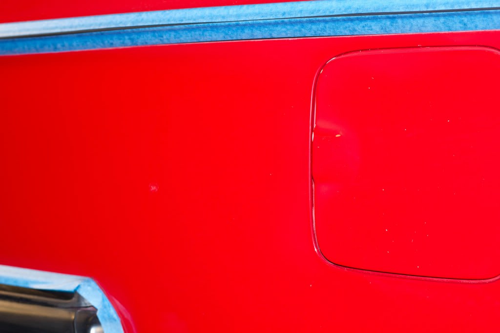

Samme med bakluke. Dette bildet er før korrigering.
Litt matt er det jo.

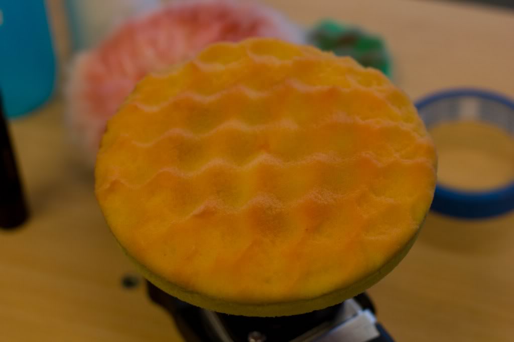

Ser ut som at den gule paden også trenger en runde i pad washer en gang iblandt.
Det var bedre.
Bilder av luke etter EFC.

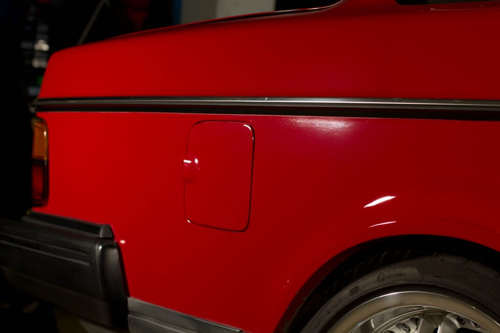

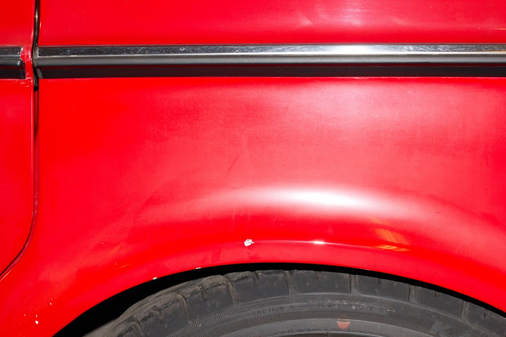

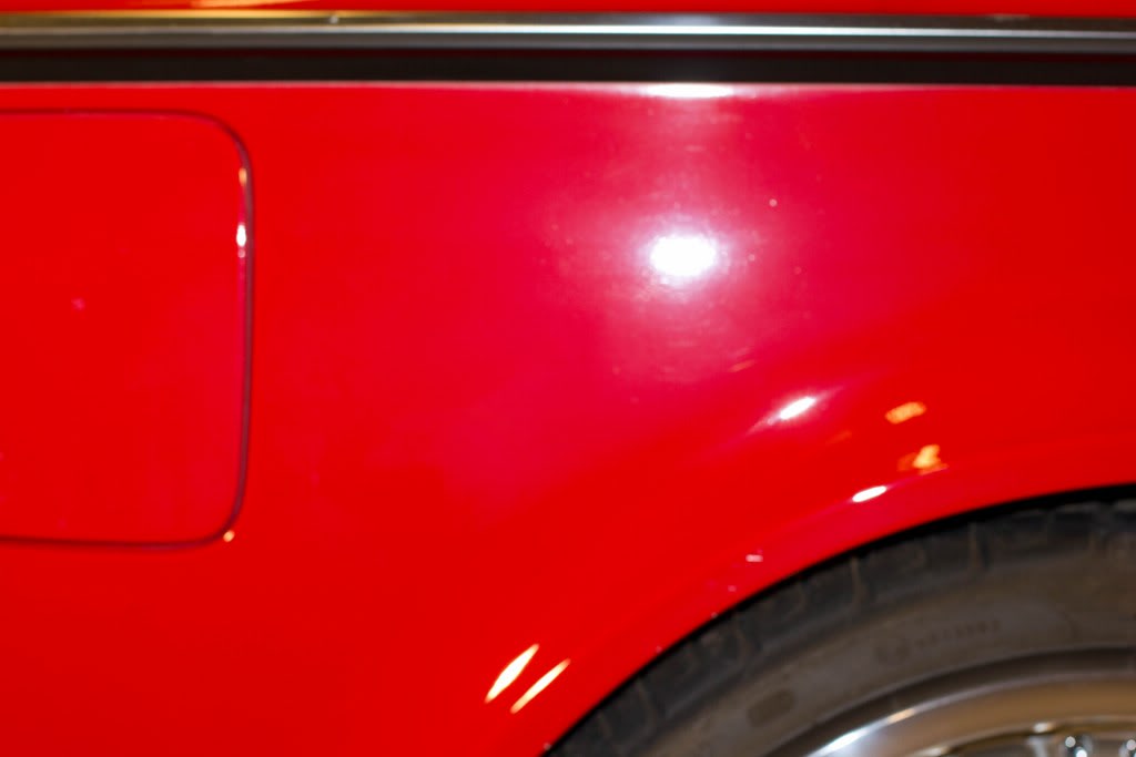

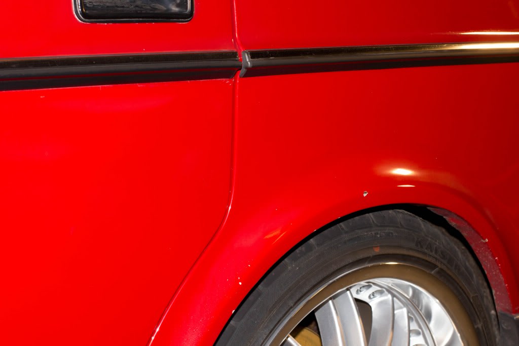

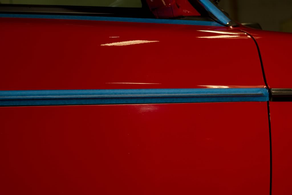

Så var det venstre baksjerm. Dette er vel den delen på bilen som er styggest. Har nok ikke jobbet godt nok med denne forrige gang.
Her har jeg kun hvert på selve hjulbuen med FCP og ull.
Etter litt jobbing ser den sånn ut.
Før jeg pakket sakene for dagen fikk jeg kjørt ferdig begge dørene også.

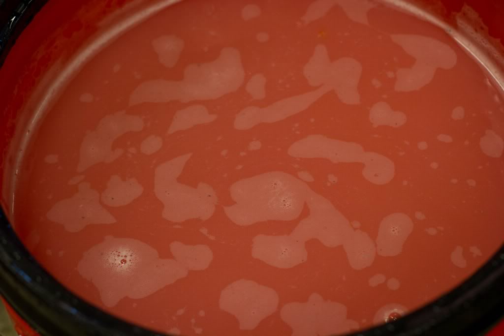

Ganske mye død lakk i pad washer'en nå.

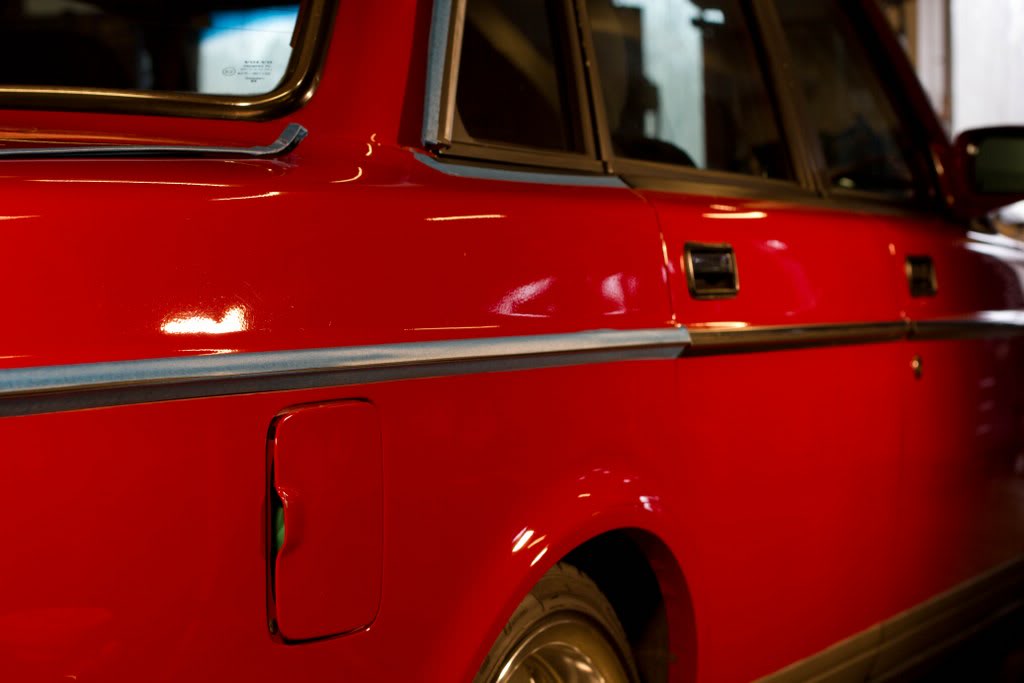

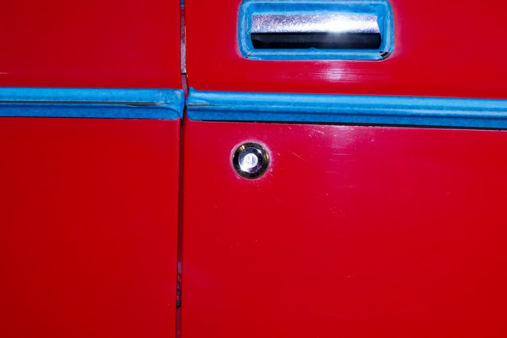

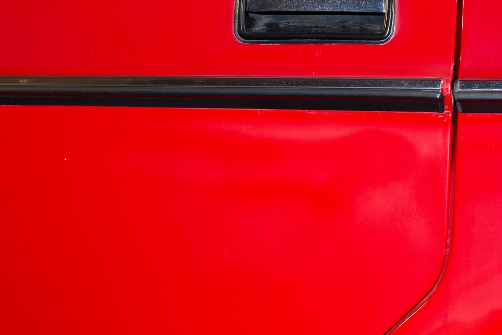

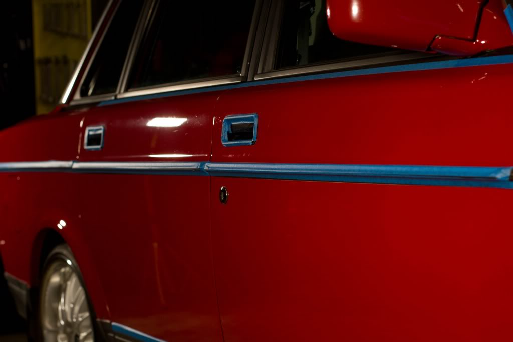

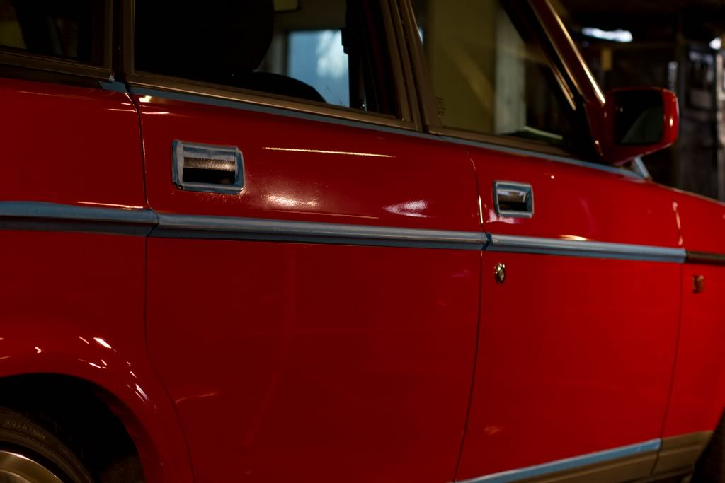

Resten av sidene var det ikke så mye død lakk, så her brukte jeg kun EFC på gul 3M pad. For å jobbe litt mere efektivt tok jeg ingen bilder underveis, men det ble noen før og etter bilder.
Inspeksjon.
Litt rosa lakk er det jo.
Etter EFC.

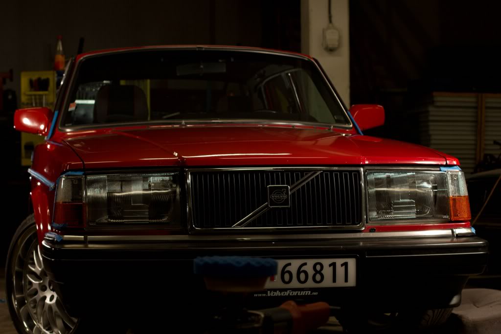

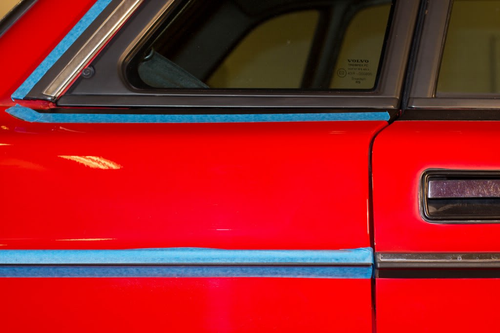

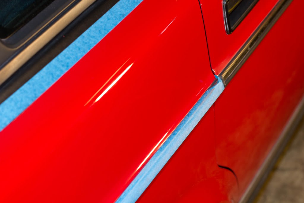

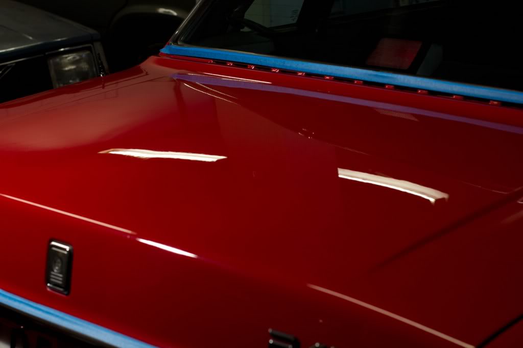

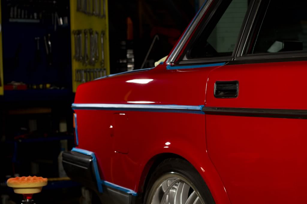

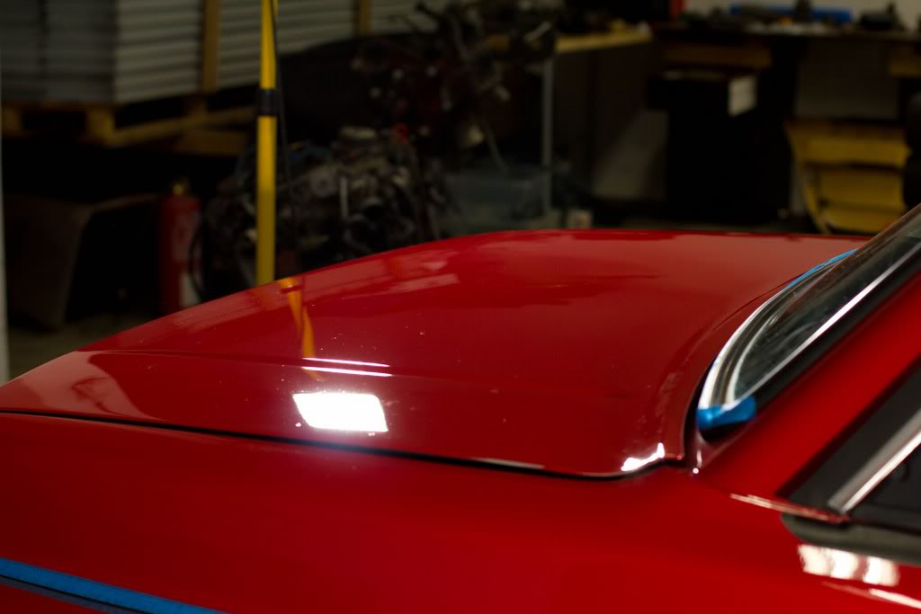

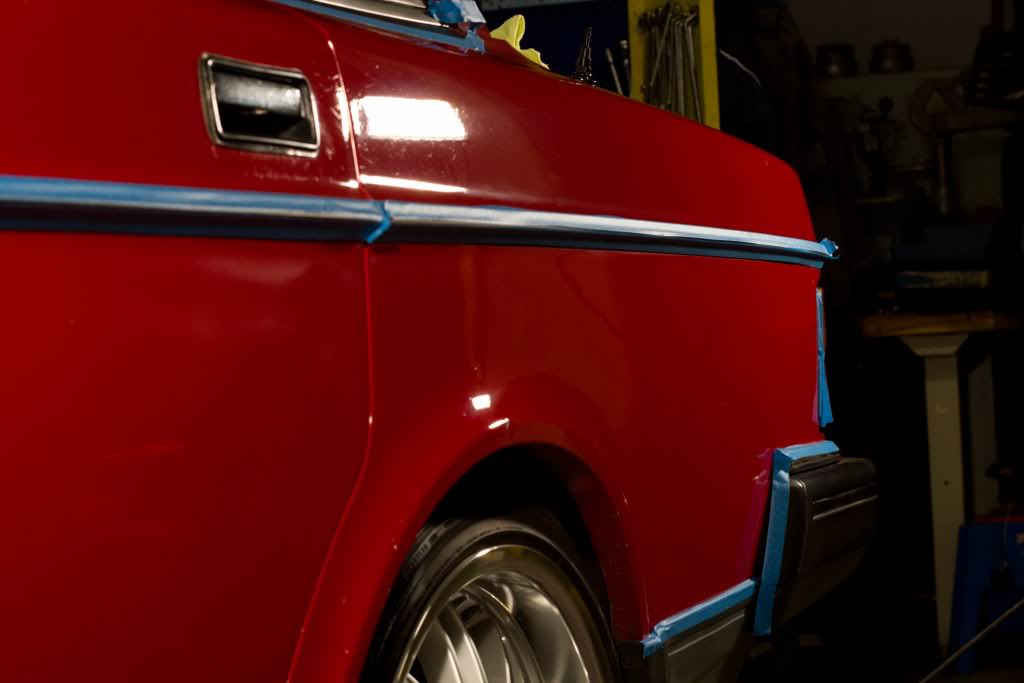

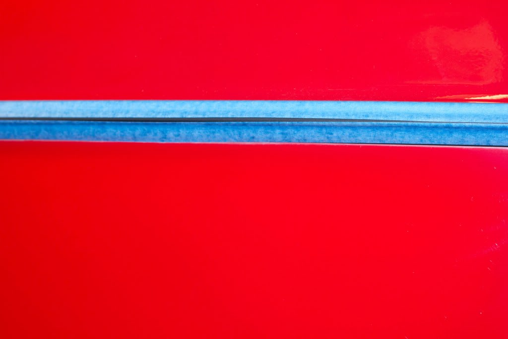

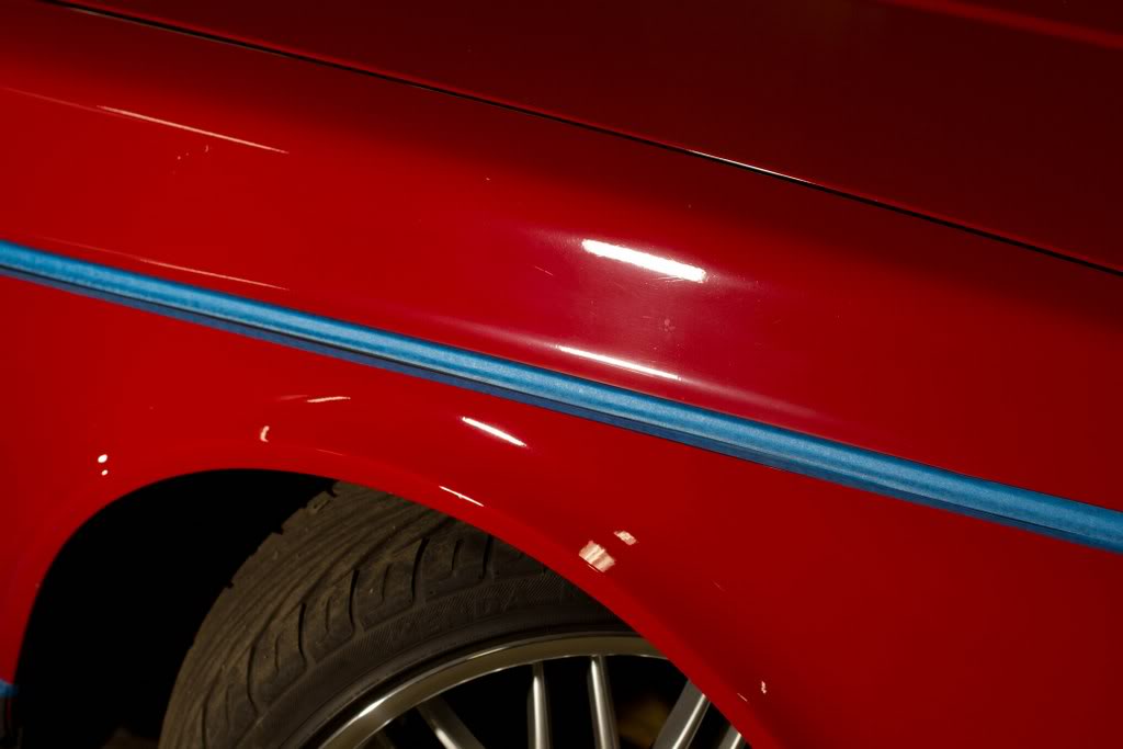

Nå som hele bilen (bortsett fra tak) har blitt polert med EFC og deler av bilen har blitt korrigert med FCP + ull er det på tide å kjøre finnishsteget. Det som blir brukt her er 3M UFSE og tilhørende blå pad.
Takte valgte jeg å kjøre kun dette steget på i og med at det ser ganske så bra ut. Jobbet veldig med taket forrige gang og her har jeg jo igjen for det :)

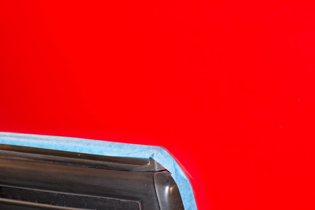

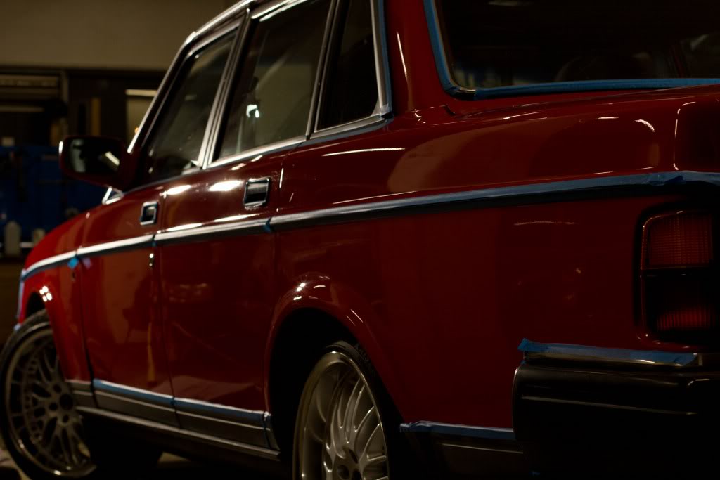

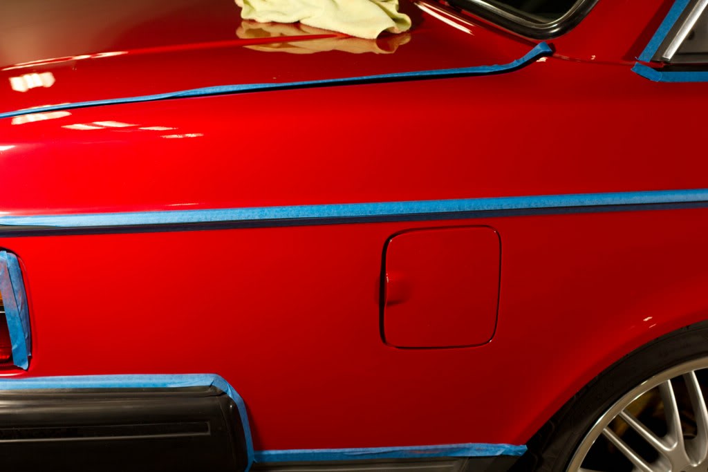

Tok bilder etterhvert som deler av bilen ble ferdig. Tok også av tape etterhvert som jeg jobbet meg vidre.

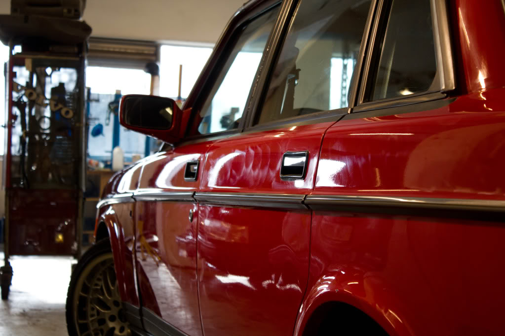

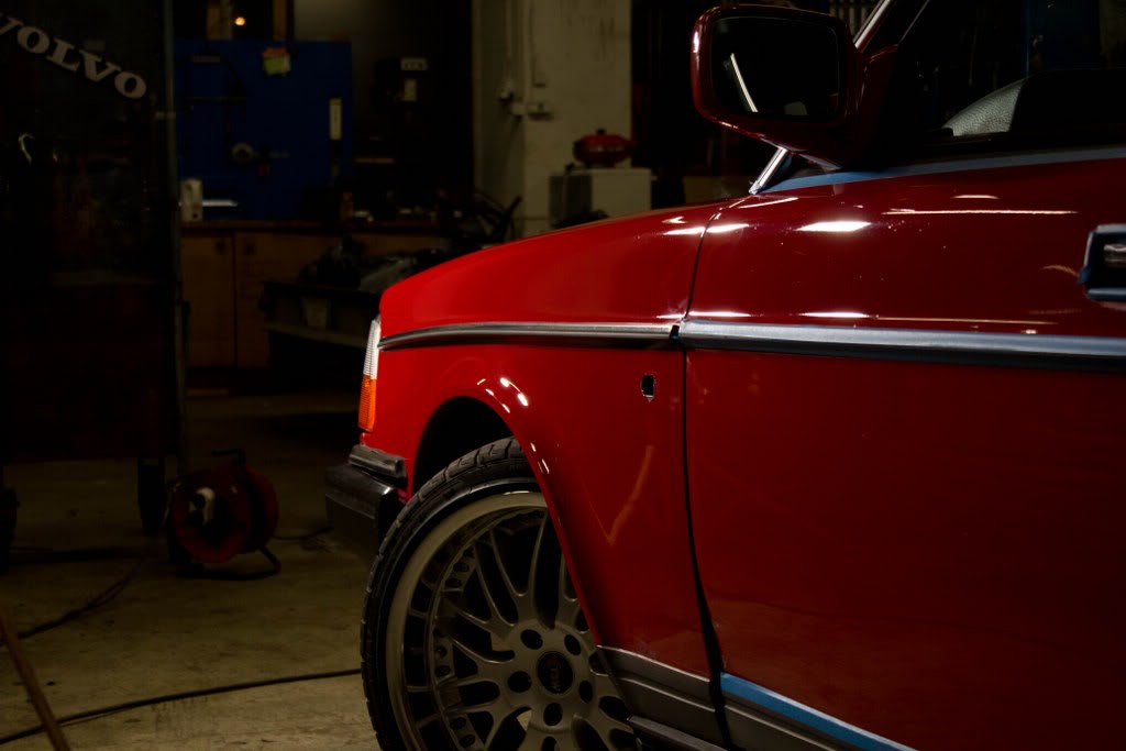

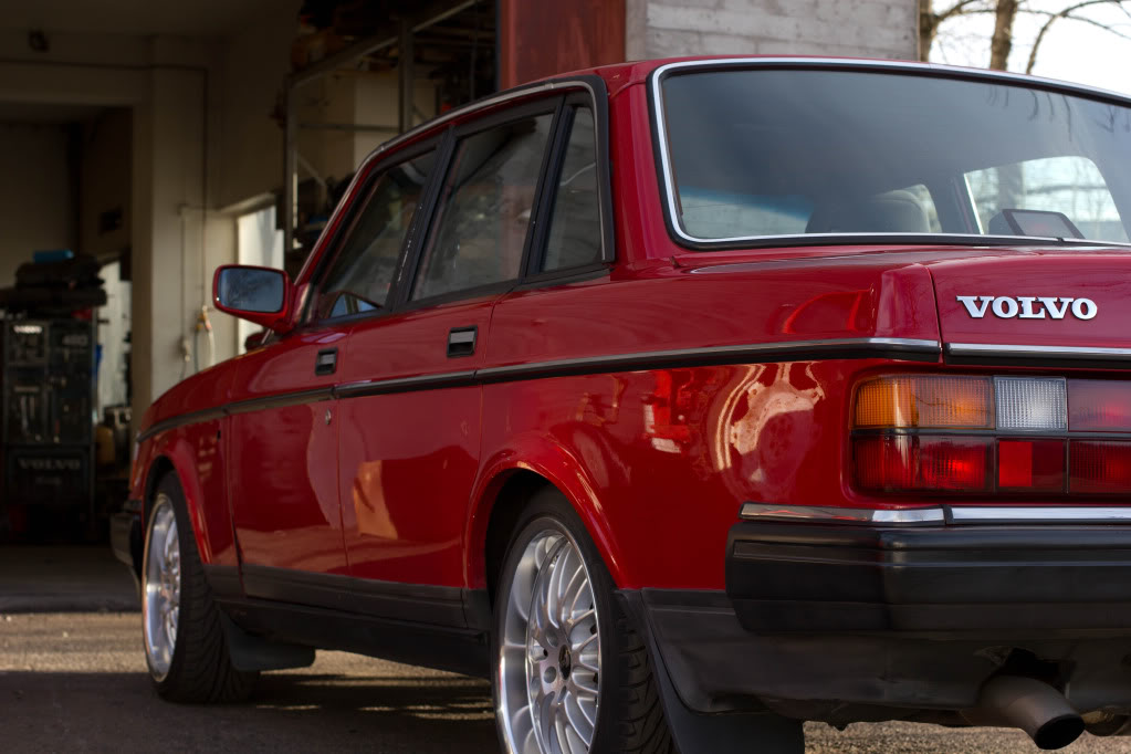

Fikk tatt høyere side, bakluke og tak med UFSE idag. Her tok jeg heller ikke noen bilder underveis. Prøver å jobbe litt efektivt nå, så da ble det rett og slett glemt.

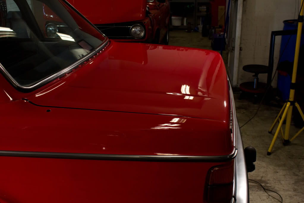

Her er det noe random bilder etter at maskinen er pakket ned og tapen er revet av.

Da er det endelig tida for LSP. Denne gangen gikk jeg for SV Mirage. Ble påført med svart VP aplikator og buffet med en gul MF klut som jeg fikk av SV på OSM. Veldig god og myk klut.
Voks er påført og venter på å haze.

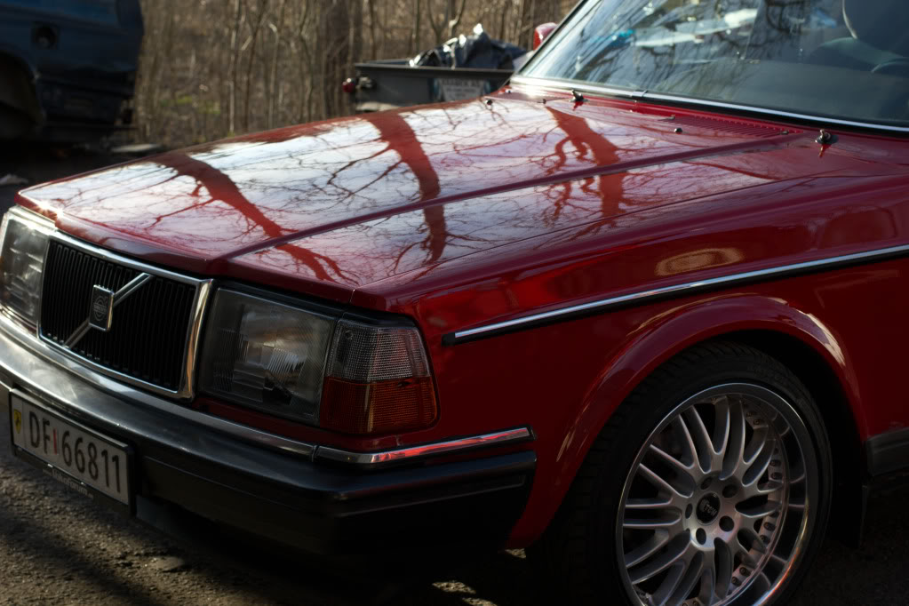

Kjørte bilen ut, så jeg kunne få vasket hjulbuer og felger/hjul. Før jeg satte igang med det tok jeg noen bilder av bilen i sol lyset.

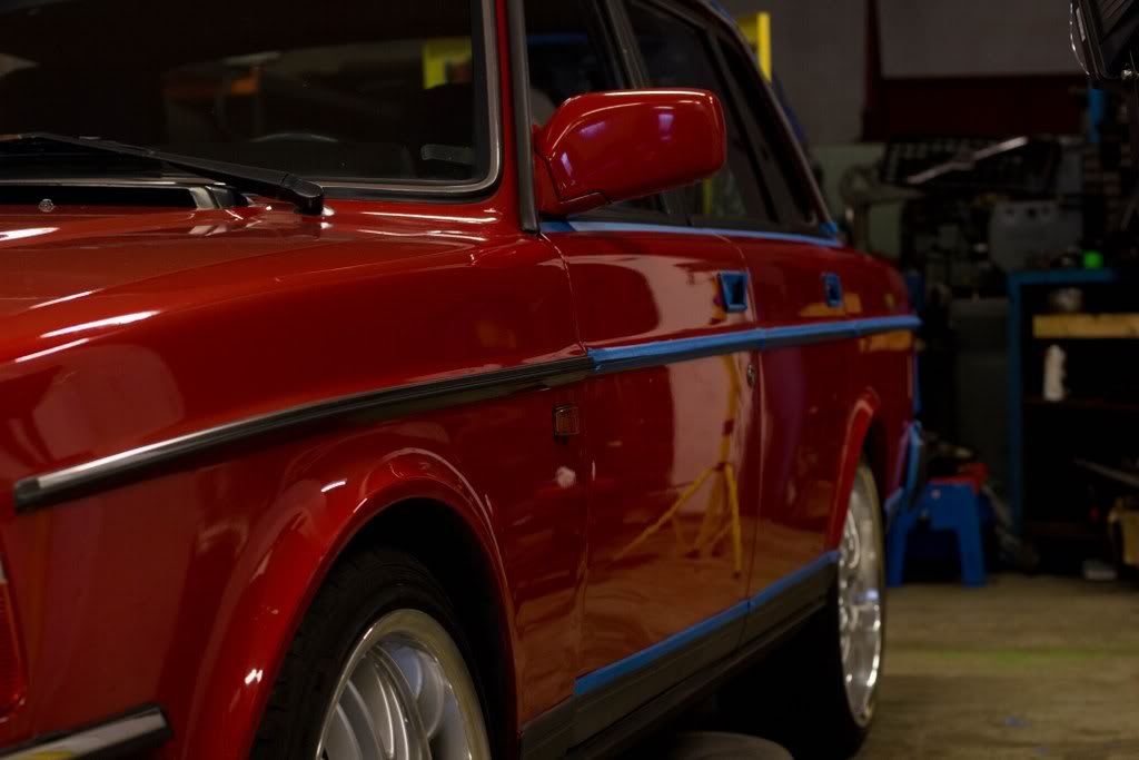

Refleksjons bilder (disse bildene ble desverre litt uklare).

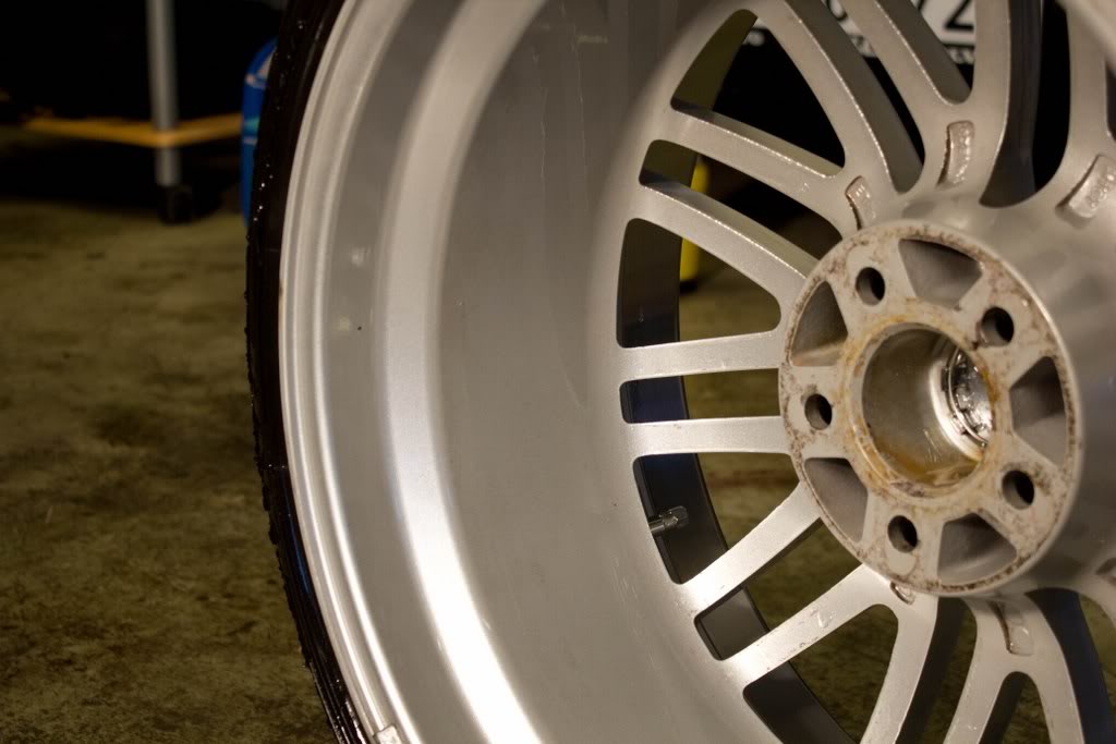

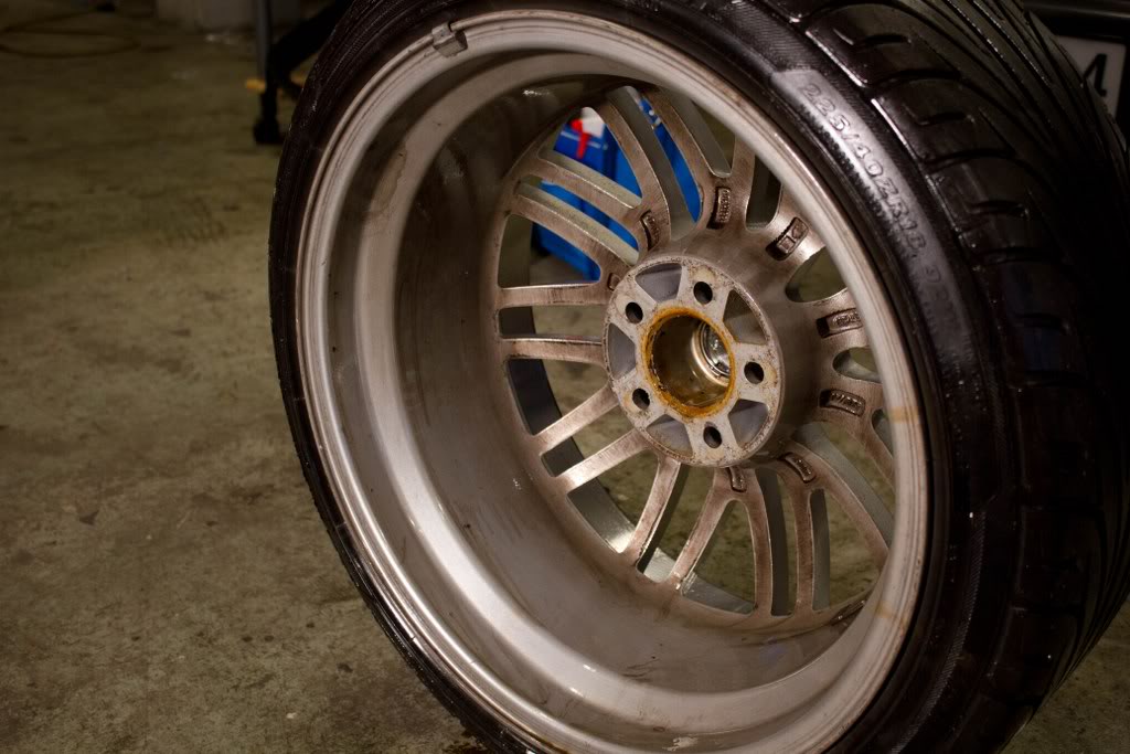

Her ble det endel mer jobb enn jeg hadde sett for meg. Ble heller ikke så bra som jeg hadde håpet, men det kan gjøres bedre i senere tid. Problemet er at plasten i hjulbuene er fulle av tectyl som sitter godt, så det er mye jobb som skal til før det blir "som nytt" her.

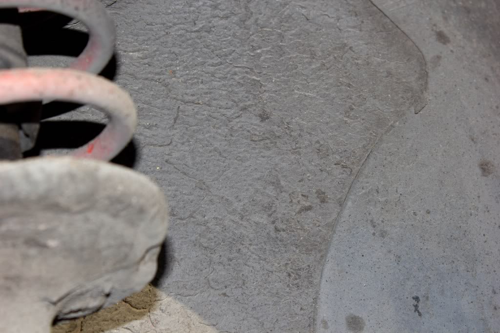

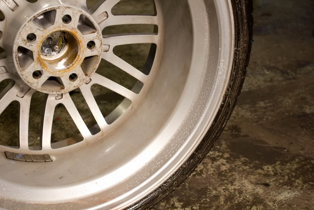

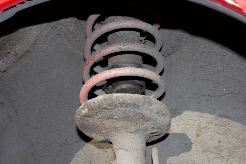

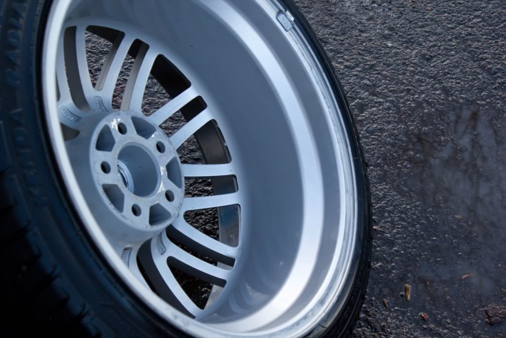

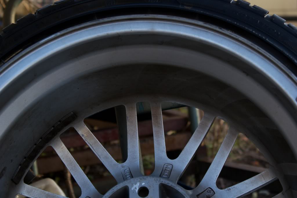

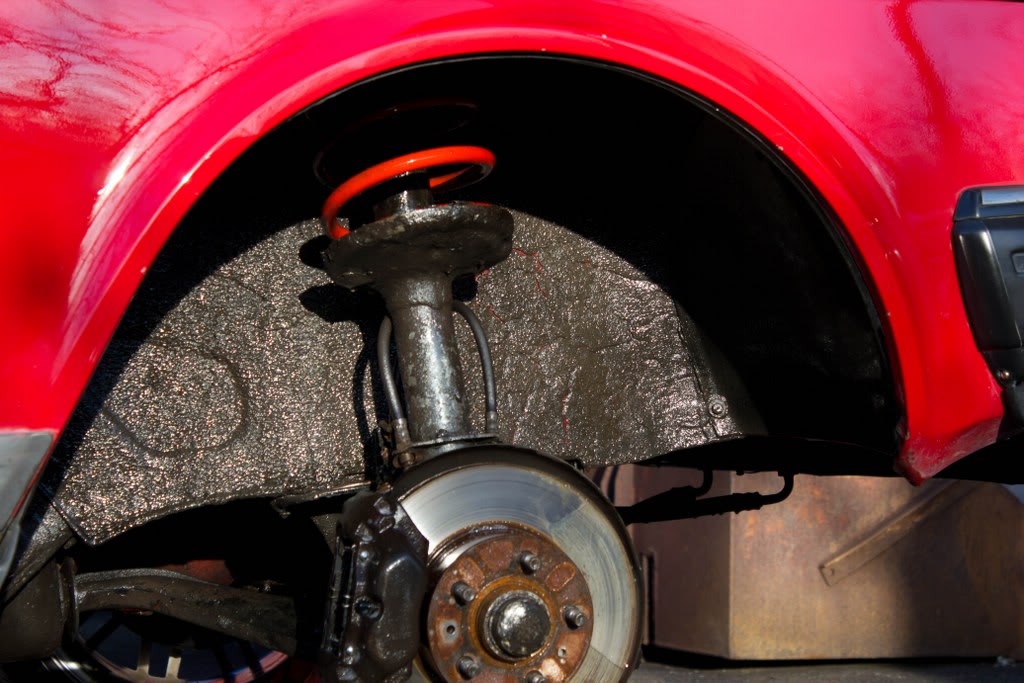

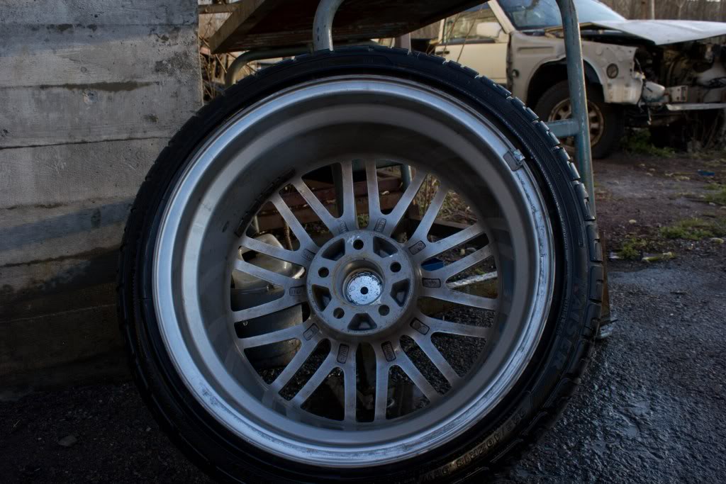

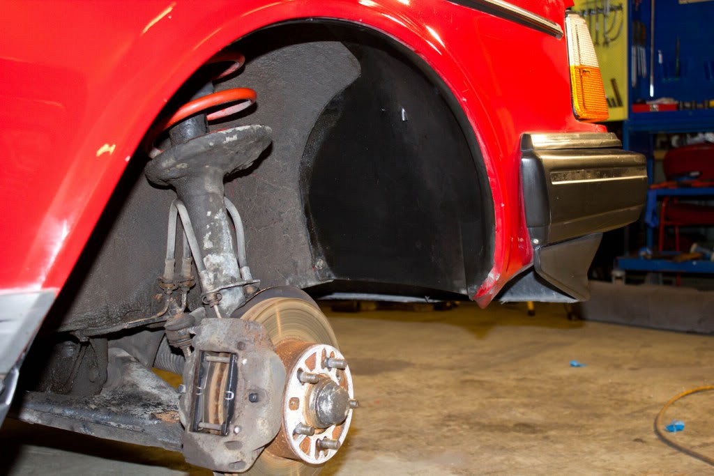

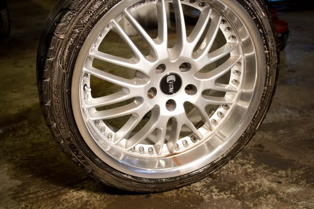

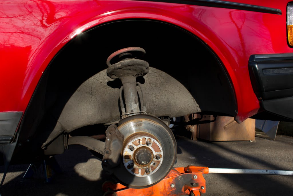

Så fort bilen var bukket opp og hjulet var av tok jeg noen inspeksjonsbilder av fremmre høyere hjulbue.
Prickbort og Surfex 1:5 ble sprayet på.
Etter litt virketid gikke jeg over med kost og spylte av møkk og avfetting.

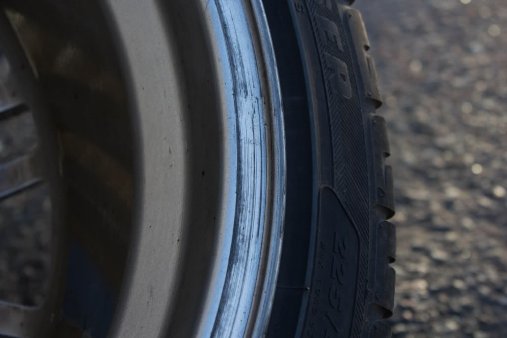

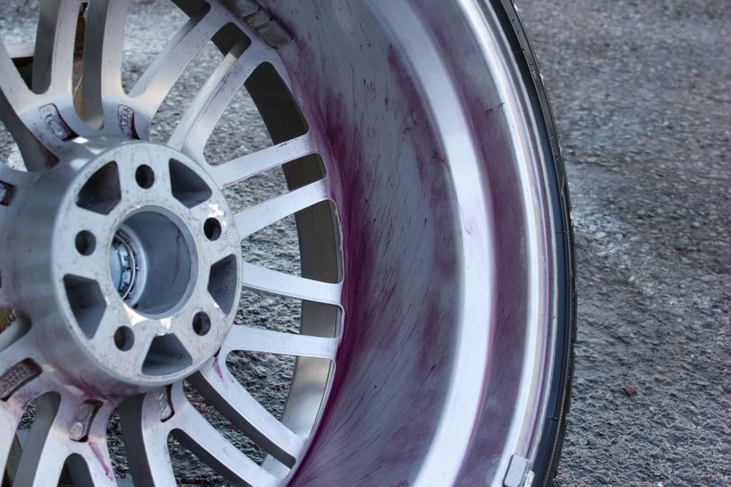

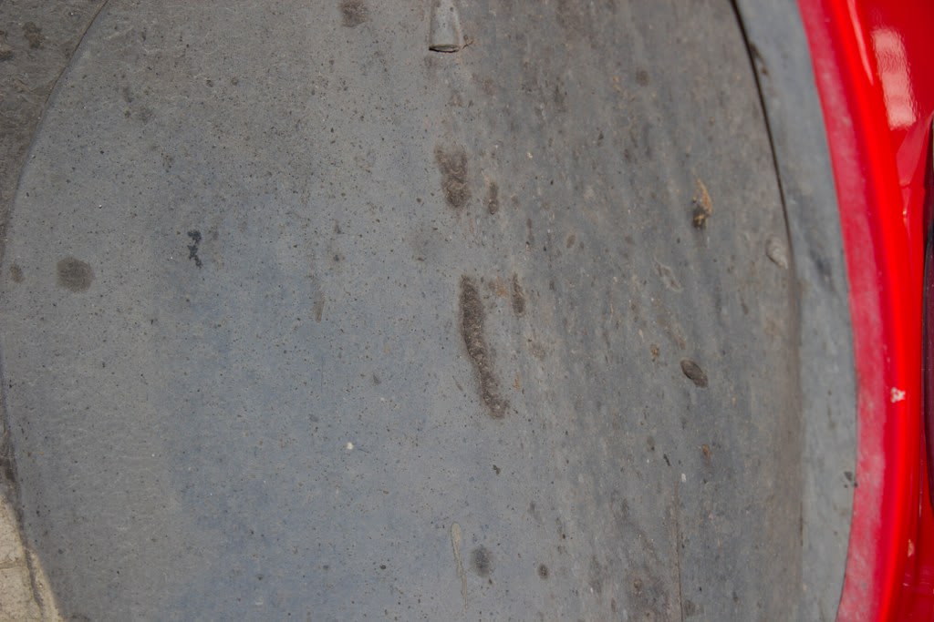

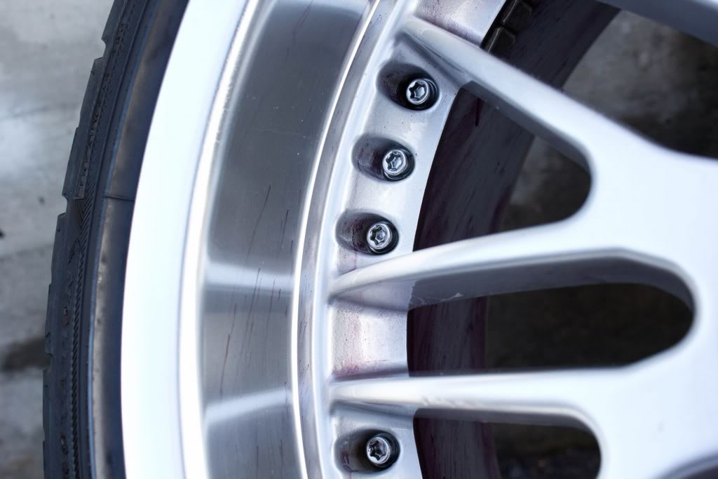

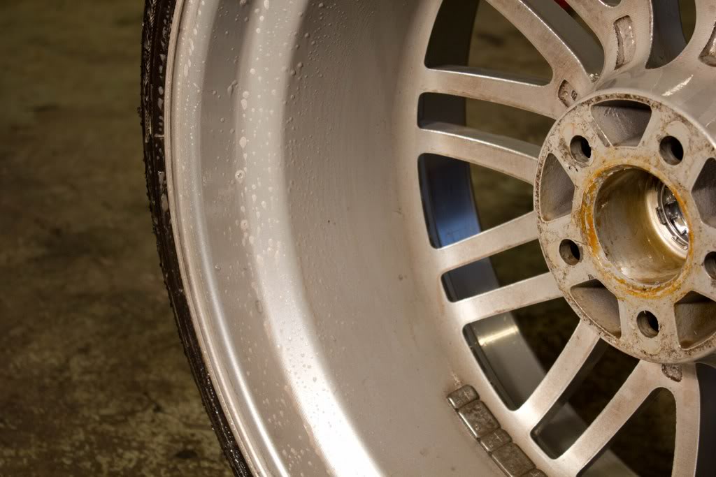

Synes ikke dette ble rent nok, så jeg sprayet hjulhuset PB og surfex igjen og fortsatte heller med felgen.

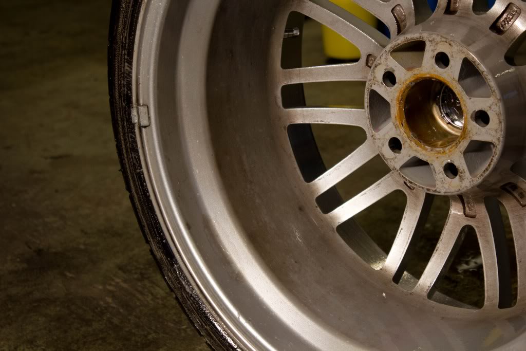

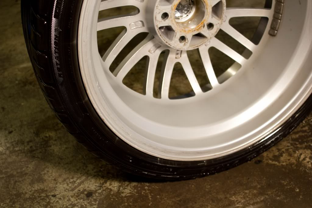

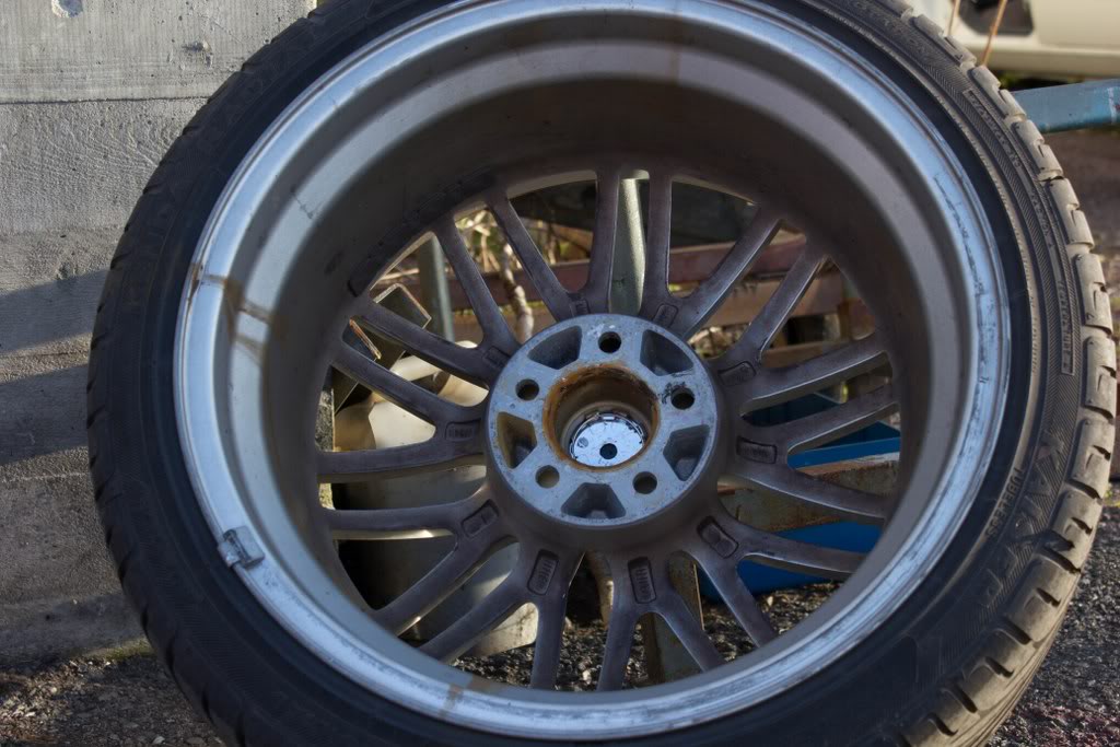

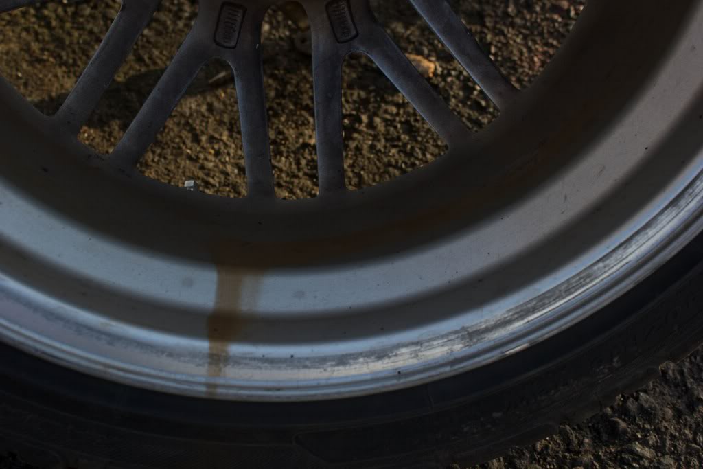

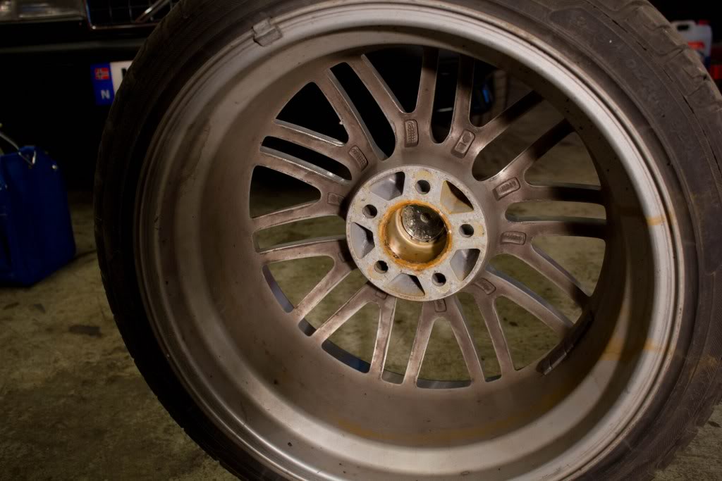

Siden felgene ikke er så gammle og har blitt vasket regelmessig, så er den ikke ekstremt møkkete, men litt er det jo. Asfalt prikkene som var på innsiden satt vannvittig godt. Skulle nesten tro noen har kødda med PB flaska mi.
Rustvann som antagelig vis kommer fra våt bremse skive etter vask før lagring.

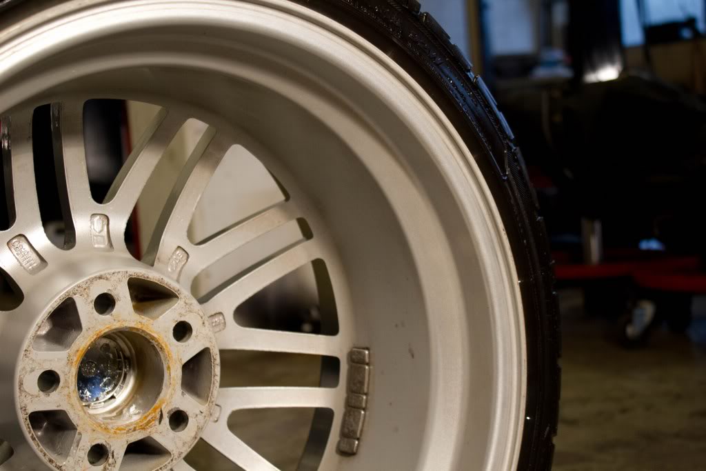

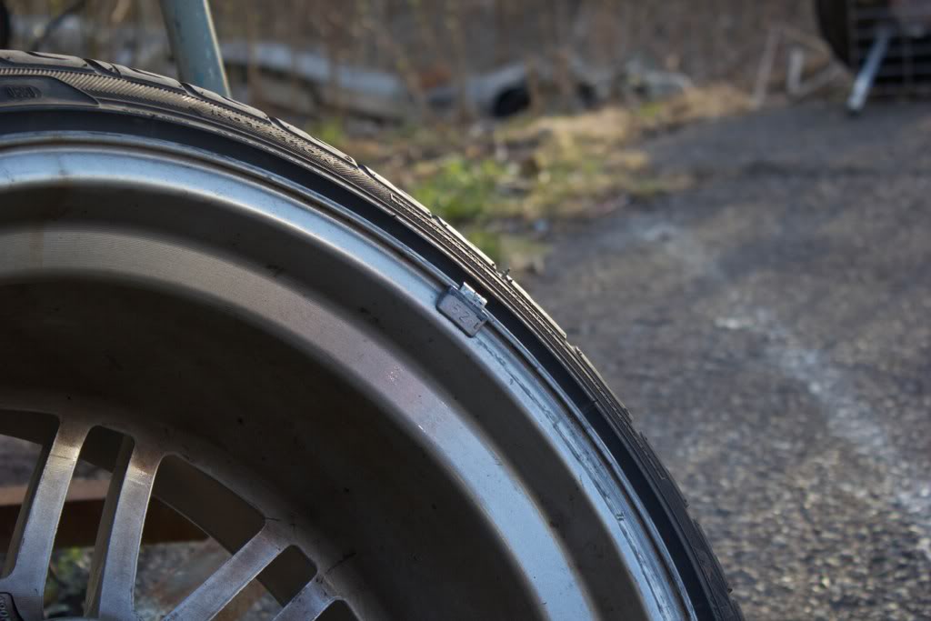

Med disse hjulene har jeg hele tiden hatt problemer med risting. Tror jeg fant problemet nå. La merke til at det var merker langs den yttre kanten der loddet sitter, og etter en nermere titt ser jeg at loddet har flyttet seg 180 grader. kan se merke på bærebrua også, så loddet har nok subbet inntil der ved først prøvetur (før jeg monterte 3mm spacer)
Fant fram en hammer og en flattrekker og flyttet loddet dit det hører hjeme.
Samtidig som jeg holdt på med loddet, så ble PB påført, børstet og spylet 2-3 ganger. Fikk ikke vekk all asvalt, men ble betydelig mye bedre

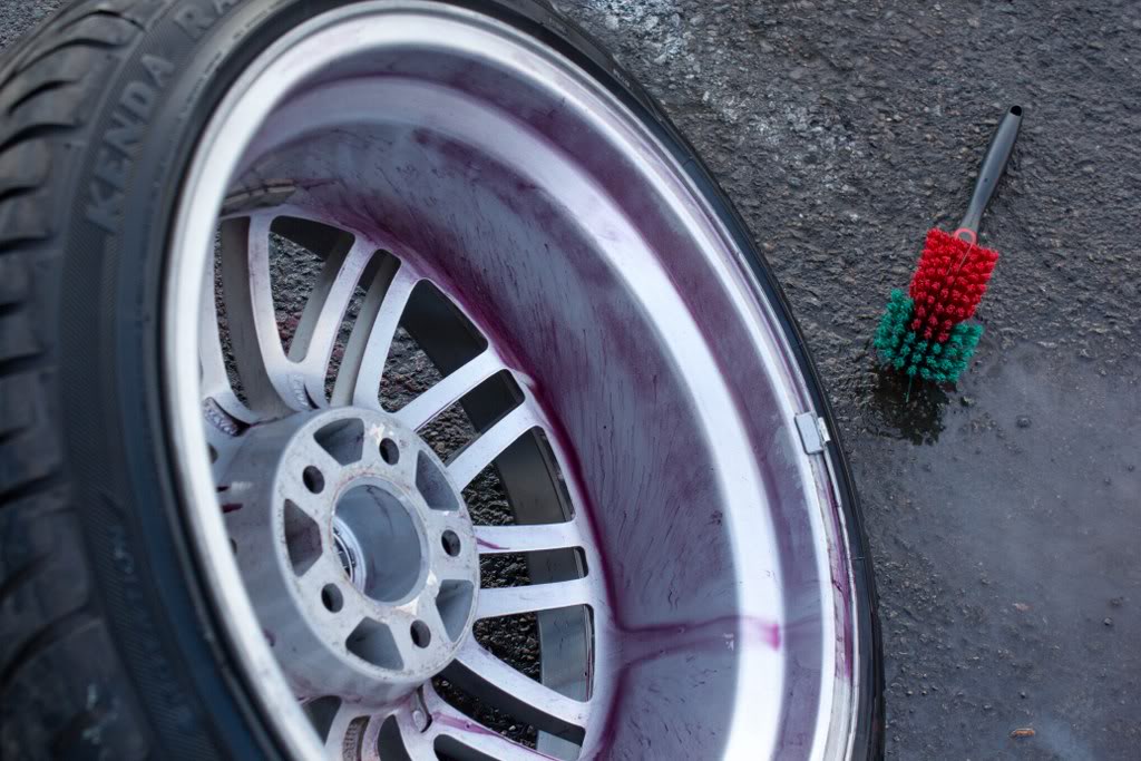

Så er det tid for Bilberry 1:5.
Samtidig som dette får virke litt spyler hjulhuset igjen.
Bilberry børstet og spylt av.

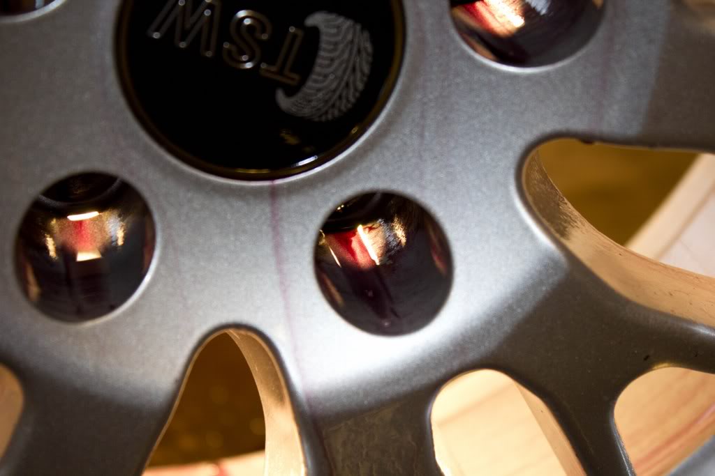

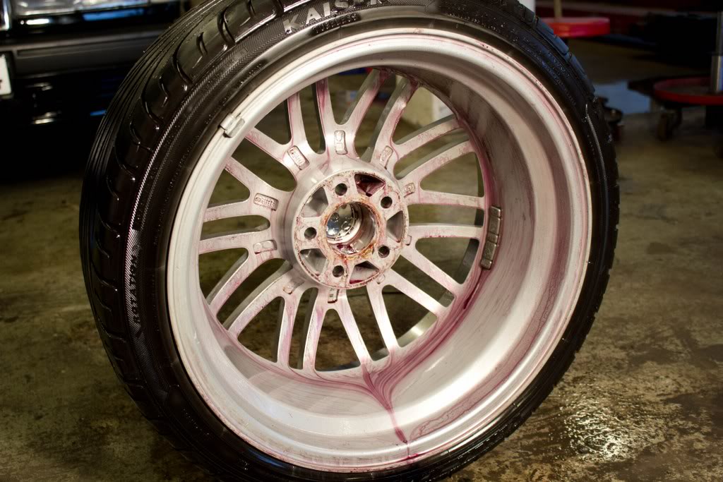

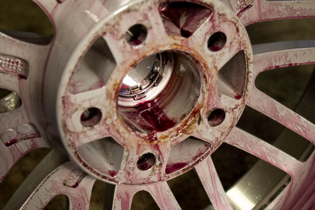

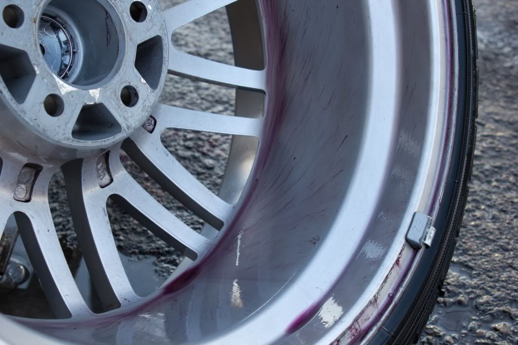

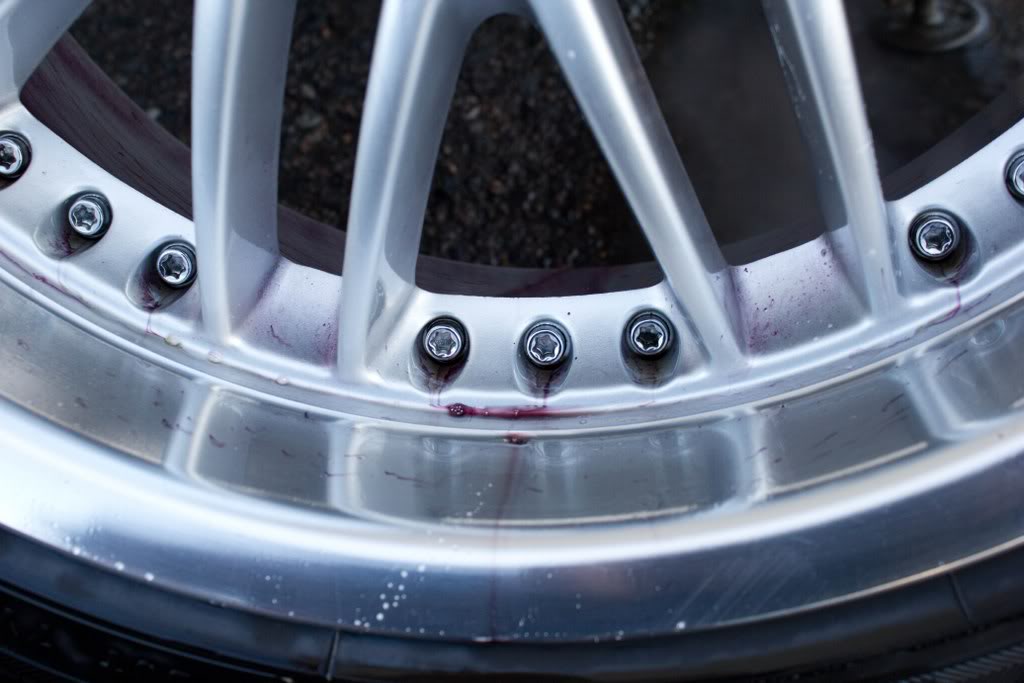

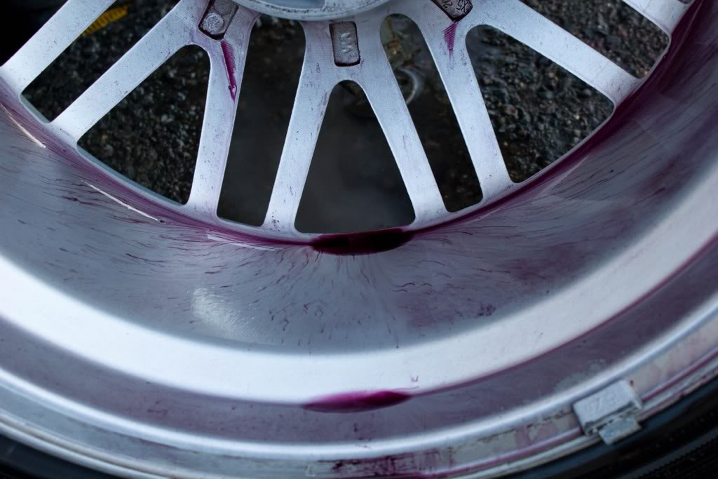

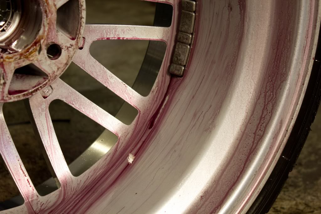

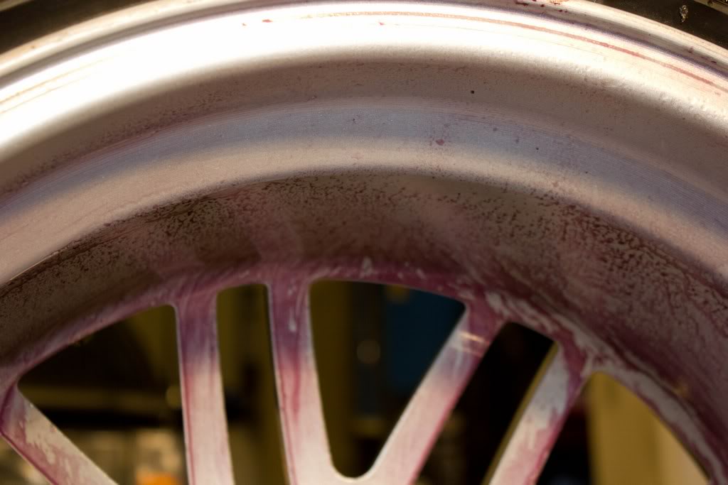

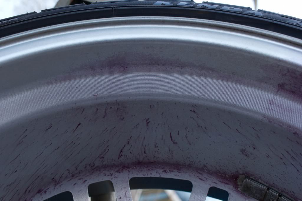

Dette tok en del, men det er fortsatt noe igjen som IronX kan kose seg med. Sprayer på dette fantastiske ille luktene produktet på begge sider av felgen.
Etter noen minutter ser det sånn ut.

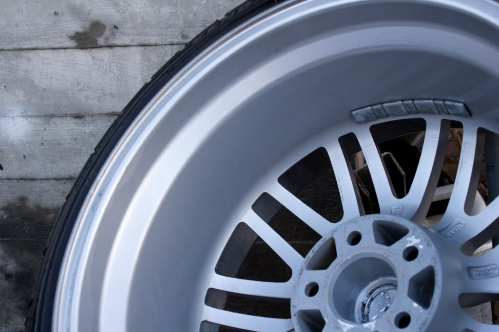

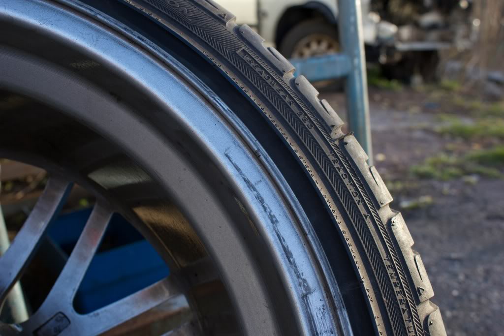

Samtidig som jeg gir IX enda litt mer virketid tar jeg av hjulet på andre siden og vasker rakst over med PB, Surfex 1:5 og børste.
Pga dette tar tid og sola begynner å gå ned, bestemmer jeg meg for å kun gjøre ferdig felgen på andre siden, så jeg kan få bilen inn å forstette inne. Setter på venstre hjulet uten å vaske det og forstetter på høyere felgen.
Her er IX spylt av. Morro å se hvor bra dette produktet virker.
Dekk ble skrubbet med Surfex 1:5

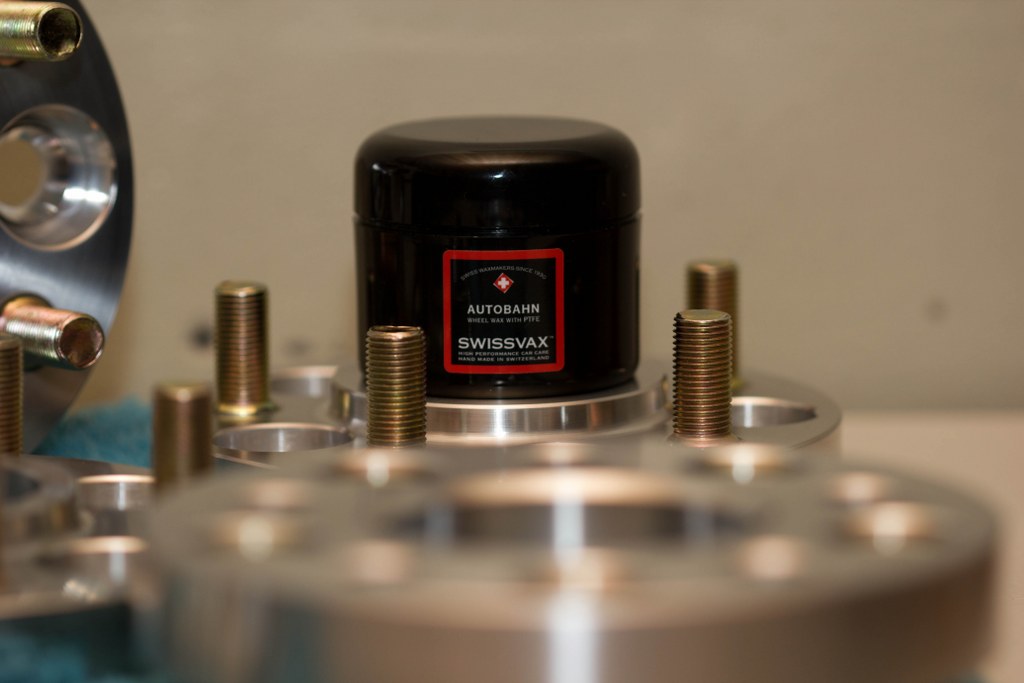

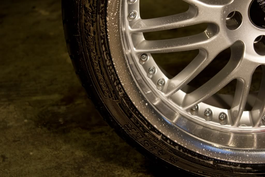

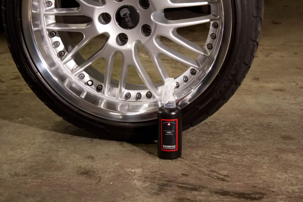

SV Autobahn ble lagt på hele felgen og på hjulmuttere.
Dekksider fikk SV Pneu matt.

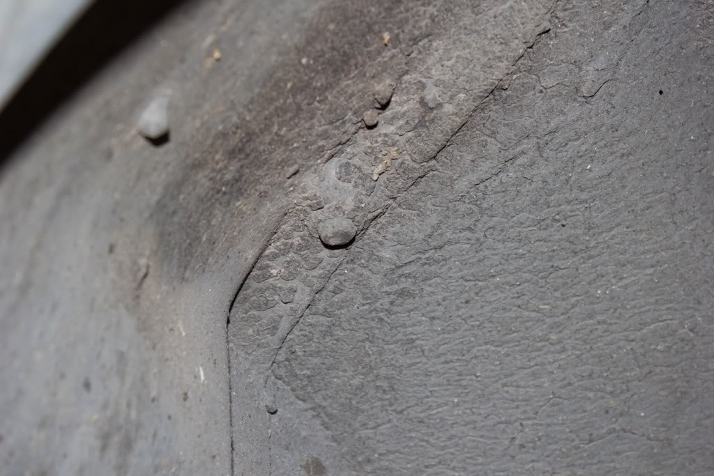

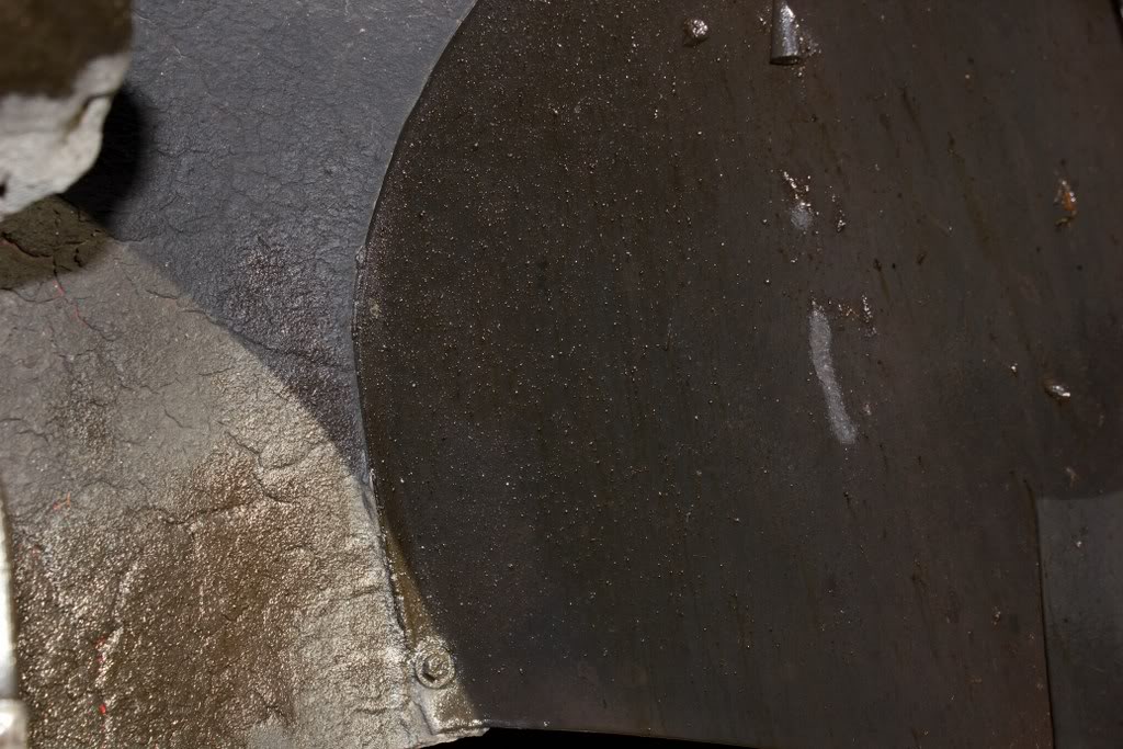

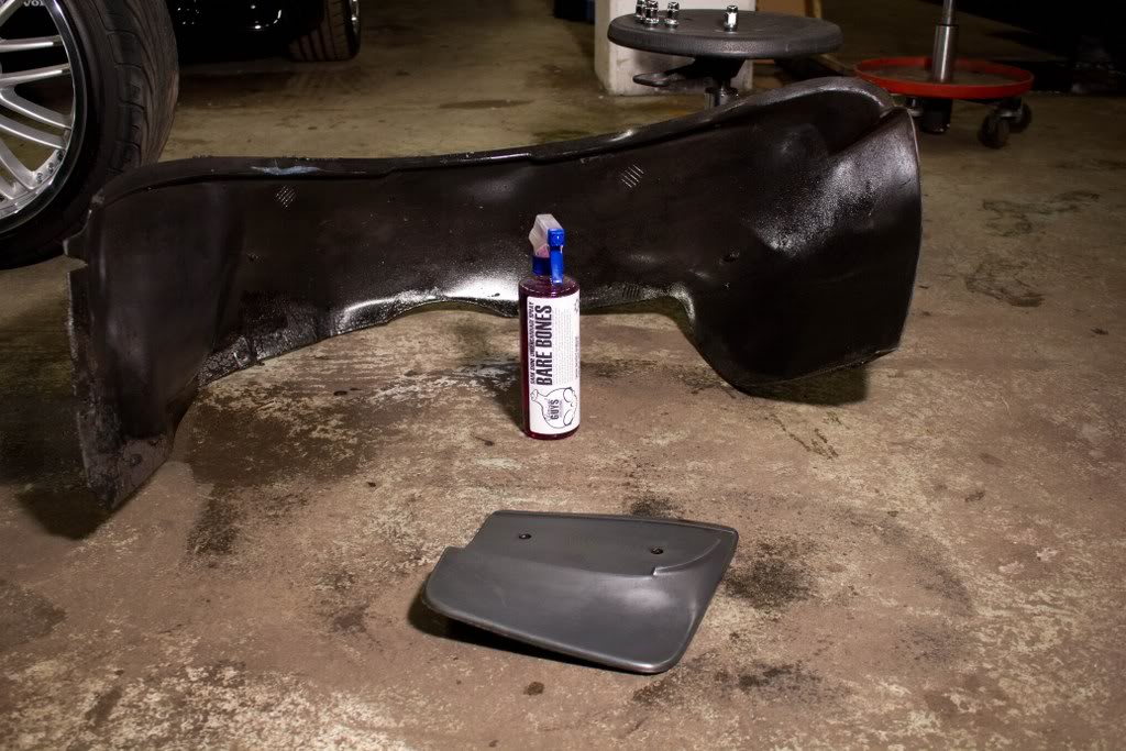

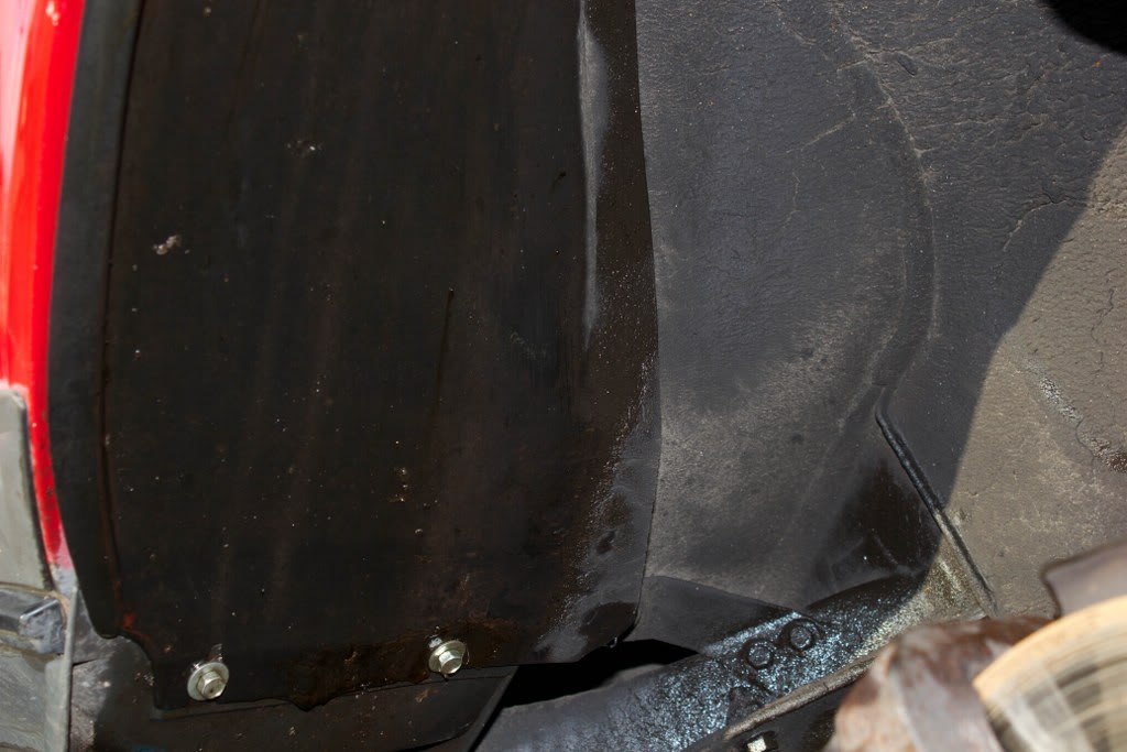

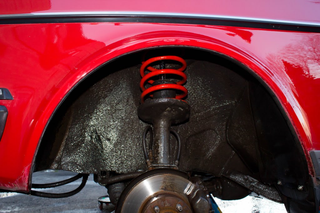

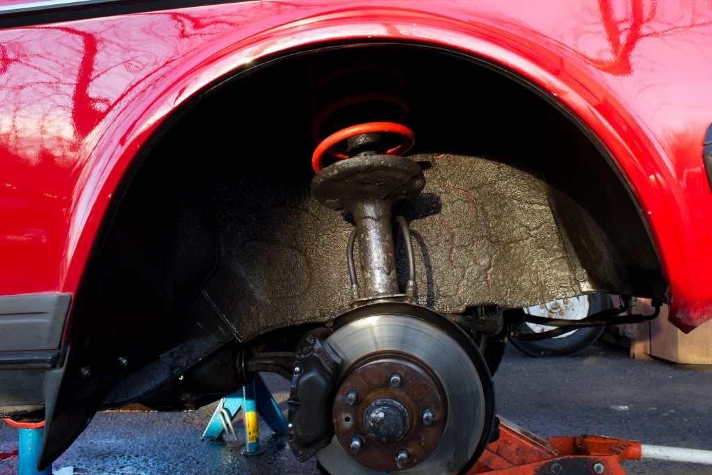

Siden jeg ikke ble fornøyd med hjulbuene demonterte jeg innerskjermen på høyere side (noe jeg egentlig ikke burde gjort). Den satt godt i Tectyl noe som gjorde at jeg fikke en liten sprekk i ytterkant.
Prøvde å lime denne sprekken med noe 2K 3M lim som vi hadde liggende. Synes ikke dette fungerte noe bra, så jeg får være på utkikk etter en ny innerskjerm her. Fikk heller ikke innerskjermen noe serlig renere, så dette blir nok ikke gjort på andre siden.
Skvettlapp og innerskjerm etter vask.
Etter CG Bare Bones er påført.
Montert på bilen igjen.

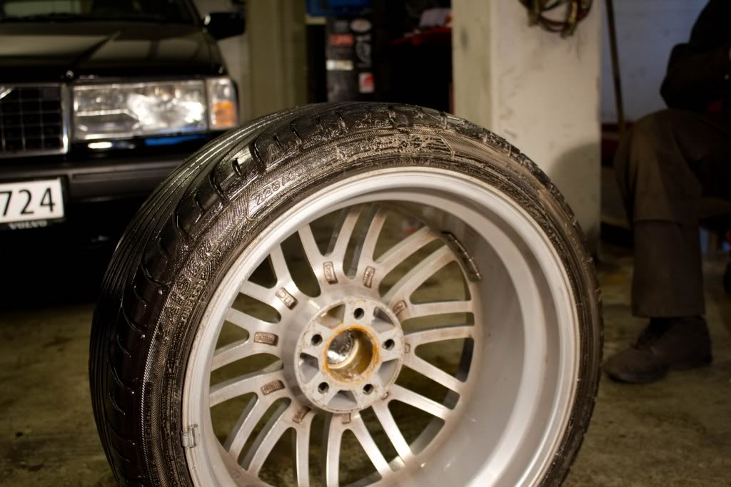

Fortsatte på venstre fram felg. Samme fremgangs måte her, men jeg brukte litt mindre tid inne i selve hjulhuset.
Utgangspunktet ser slik ut. Det brue er nok rustvann fra bremsene etter vask før vinterlagring. Mye asfalt som har festet seg her.
PB er påført.
Dekket blir vasket med Surfex.
Etter børsting og avspyling var det Bilberry sin tur. Dekksider fikk også en liten skrubb med Bilberry.
Avspylt og tørket raskt over og klare for IronX.
IronX etter noen min.
Ble en liten dam med IX blod på gulvet.
Etter avspyling.
Montert på bil.

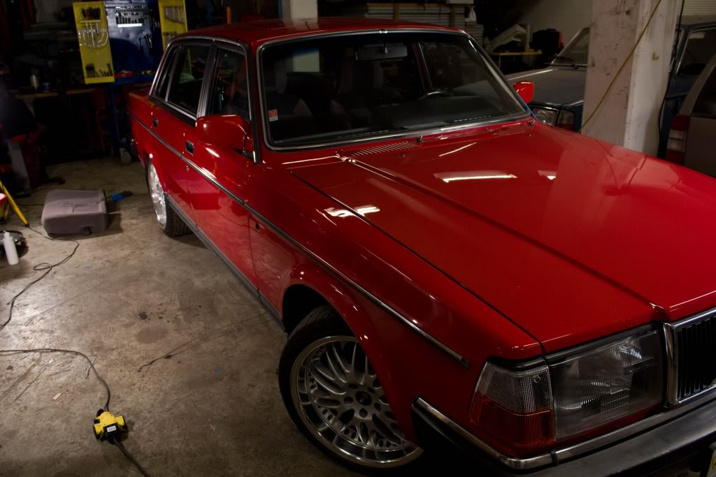

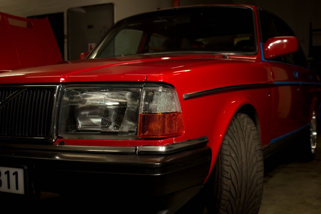

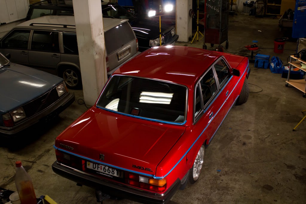

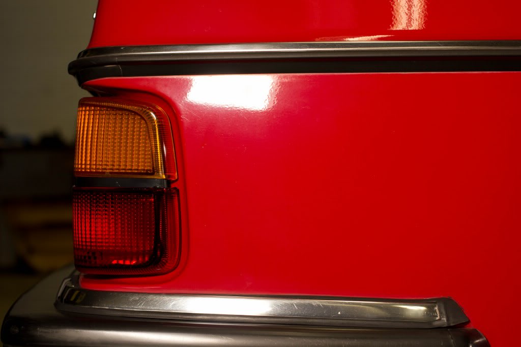

Tok noen raske bilder før jeg dro hjem. Skikkelige etterbilder kommer når det er bedre vær og bilen er ibruk.

Norges blankeste og best behandlede 240! :)
Kanon bra jobb, fortjener cred!! :)
Må jo være Norges fineste 240 ja.

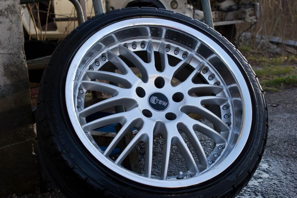

Har faktisk bestillt nye hjul, så disse skal skiftes ut så for jeg får de andre. (Lenso B9 kopi av BBS LM)
Bytter de ut pga det er morro med litt forandring og jeg tror de andre blir mere riktig til denne bilen.

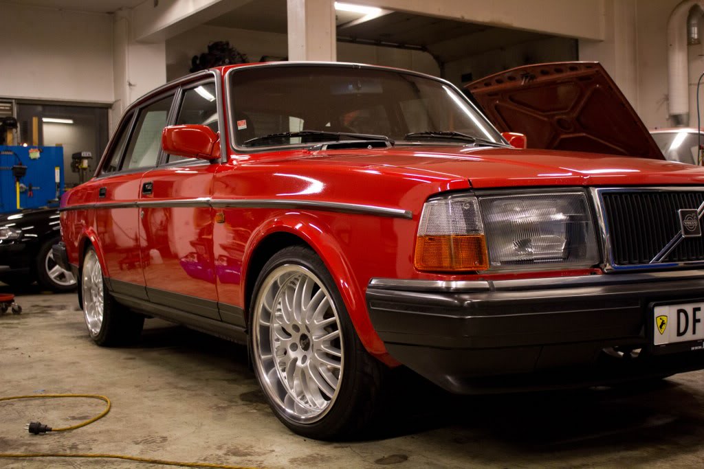

  • 4 months later...

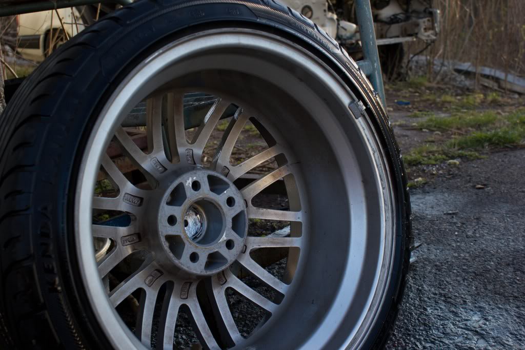

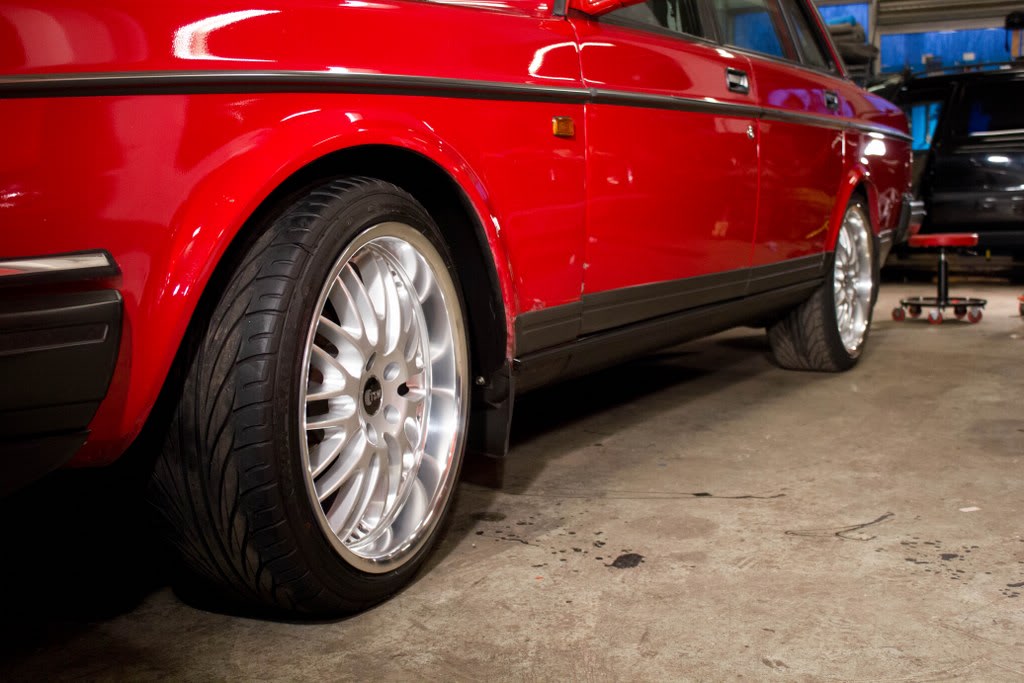

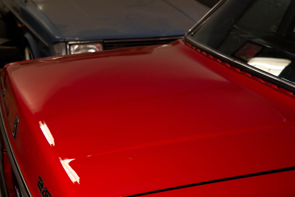

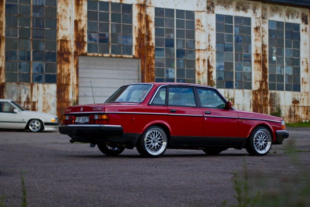

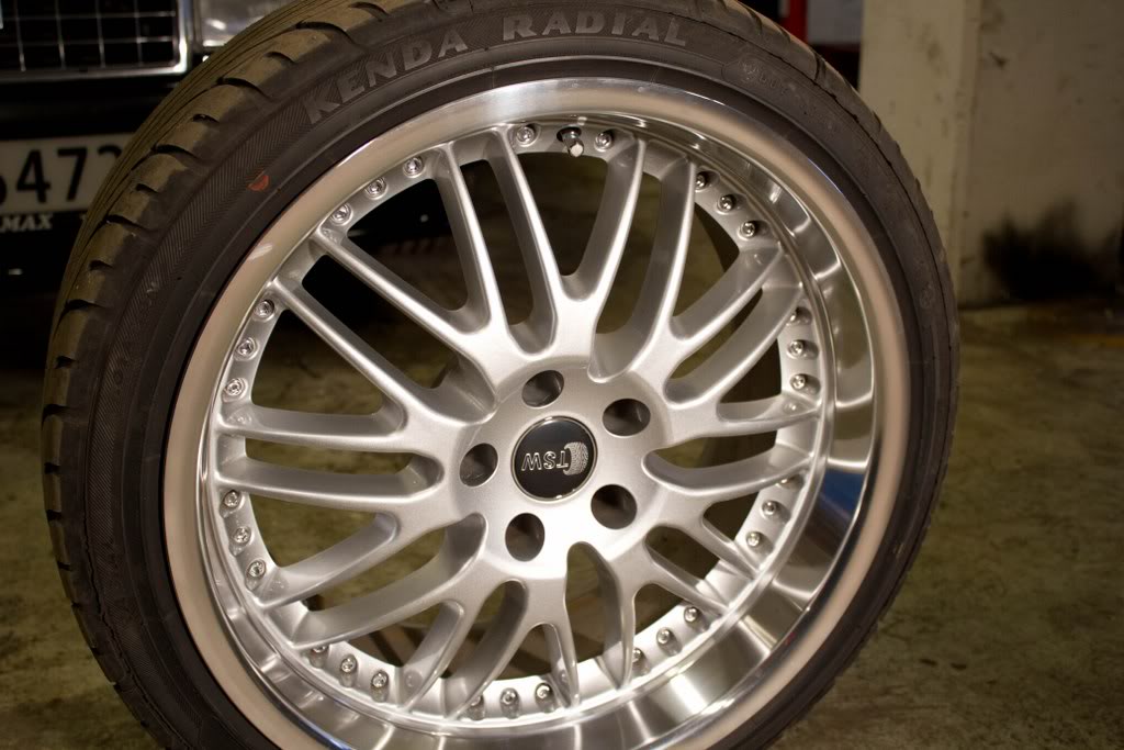

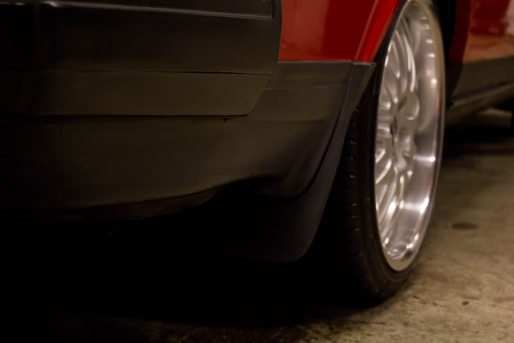

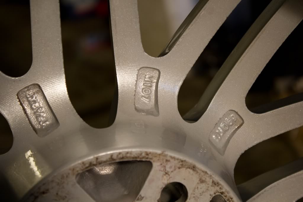

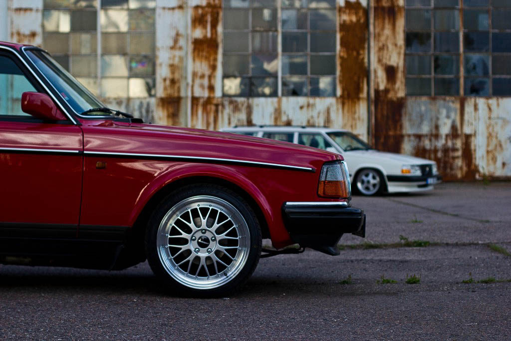

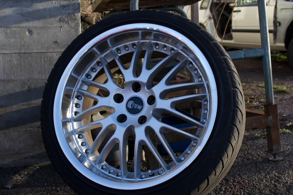

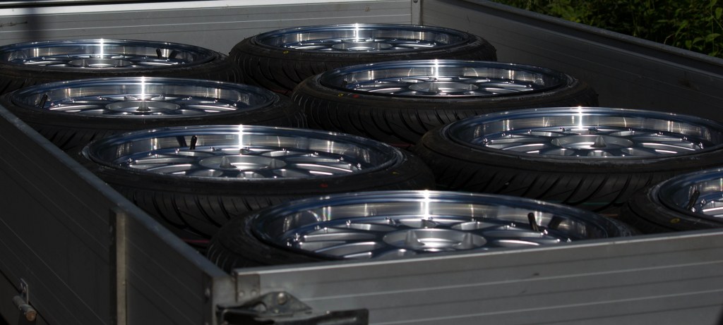

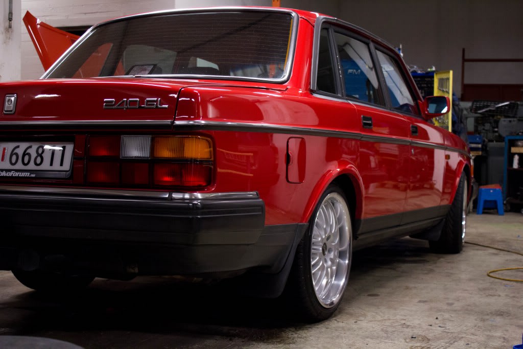

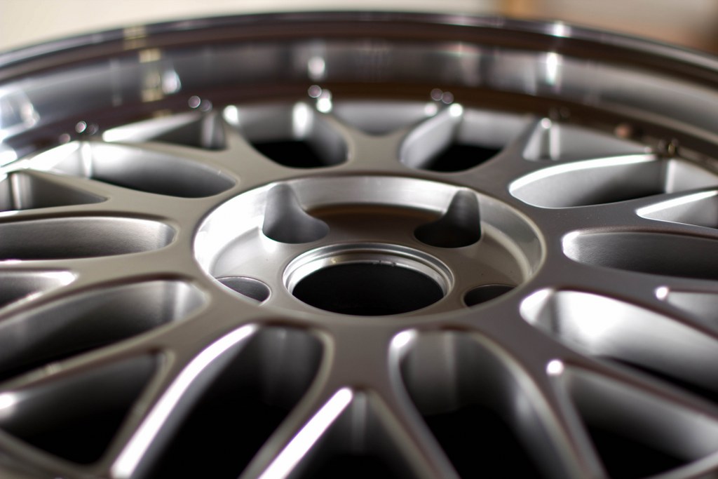

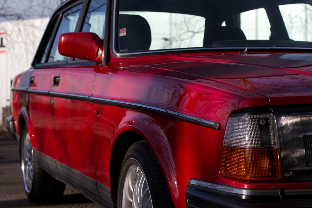

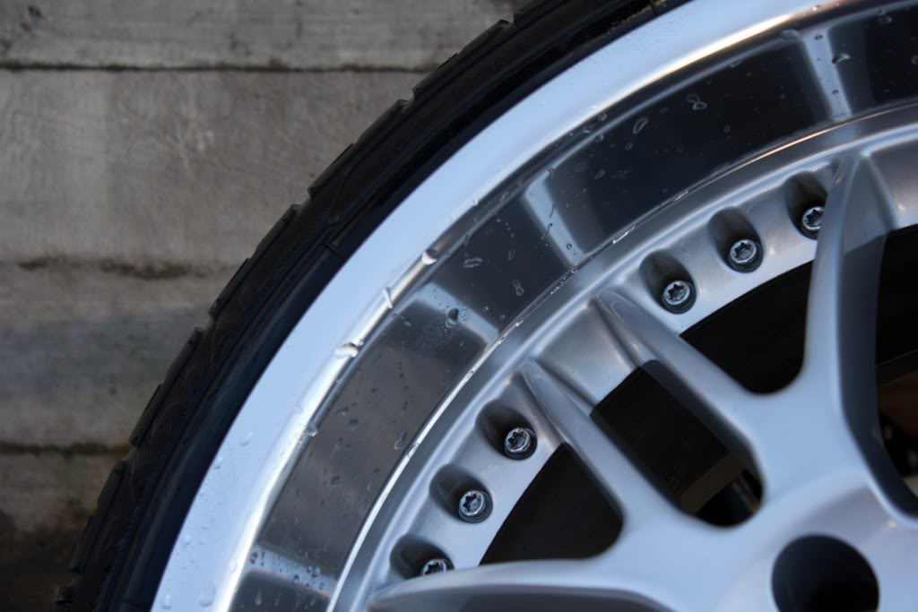

Nå etter en sesong, så begynner den å bli matt ved bakre hjulbuer igjen. Pga dette, tynn lakk på div steder og for å bli kvitt alt småtteri som steinsprut og småbulker, så blir nok denne lakkert til våren. Ser at bilen har holdt seg rellativt ripefri etter at jeg fant DCN, så da er det morro å byne med blanke ark og ny lakk :)

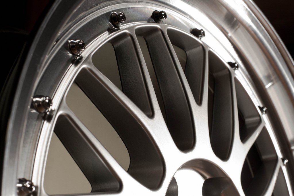

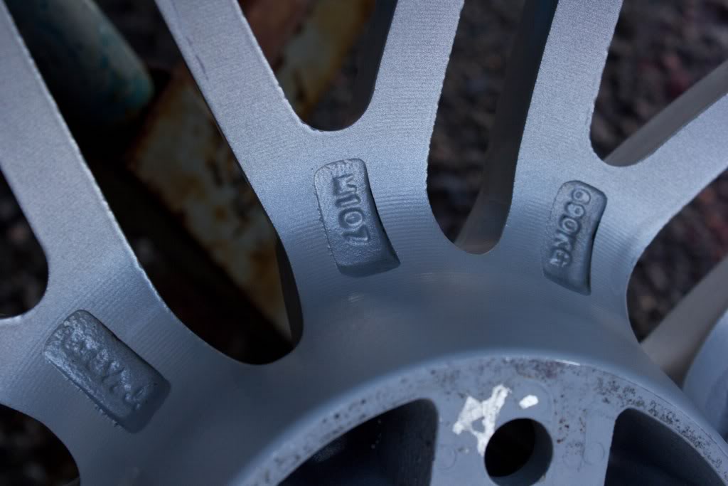

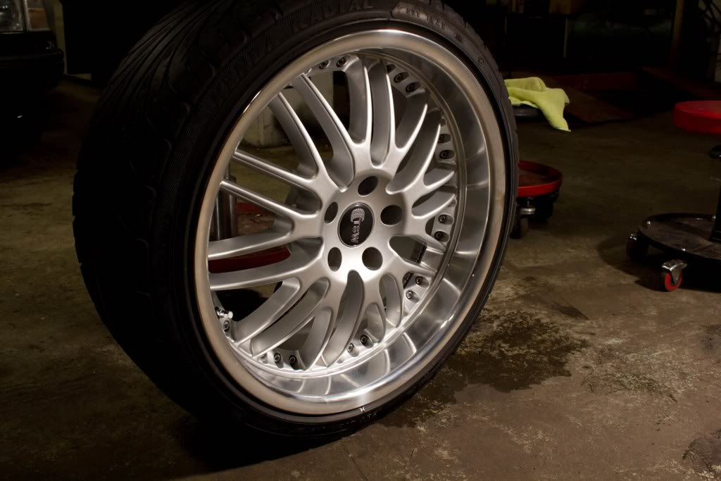

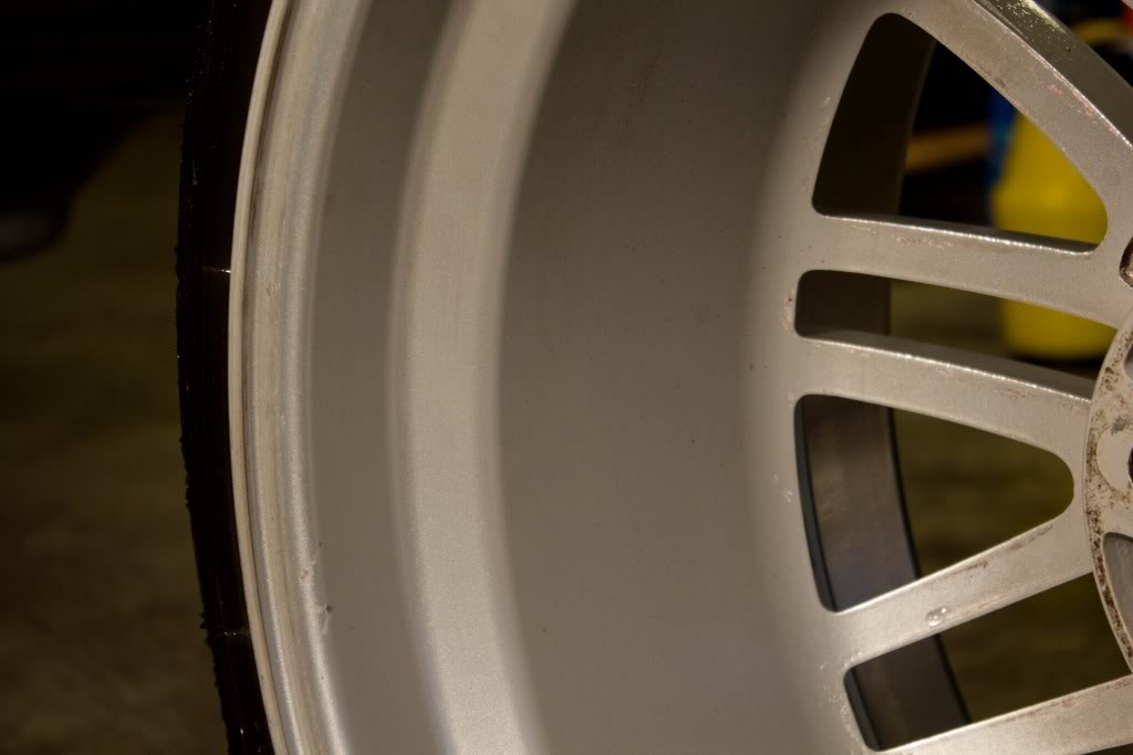

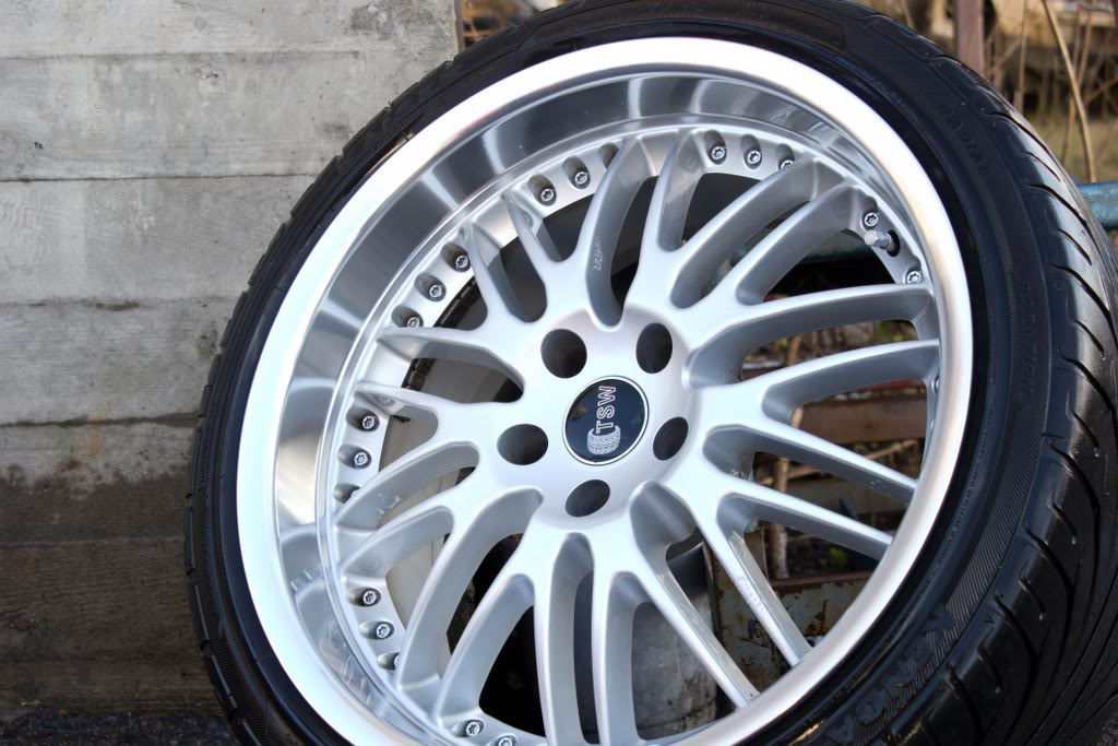

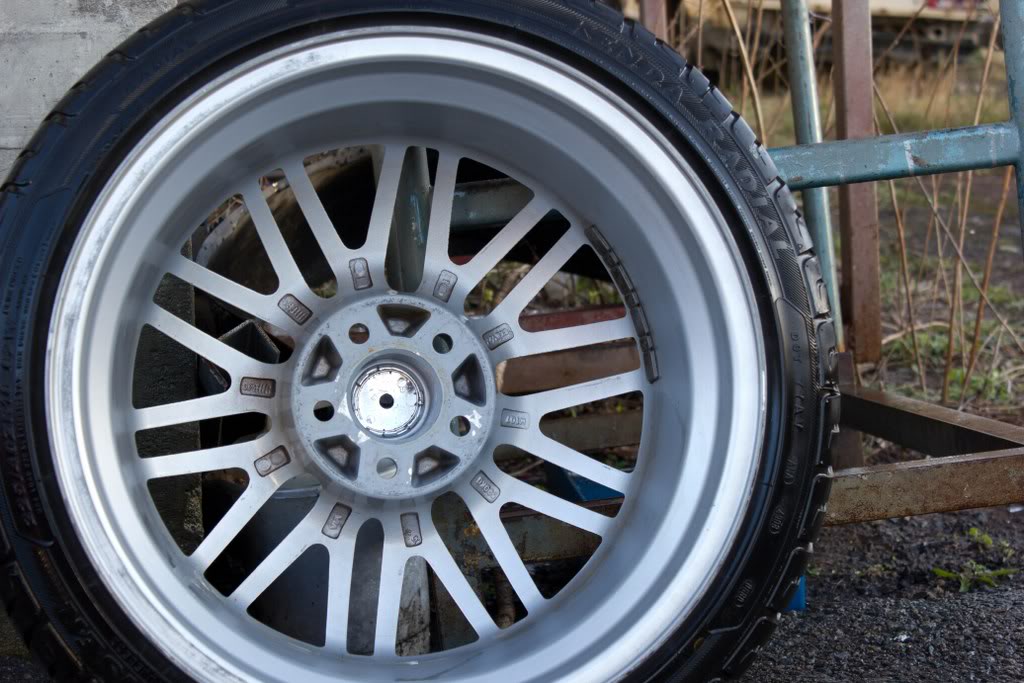

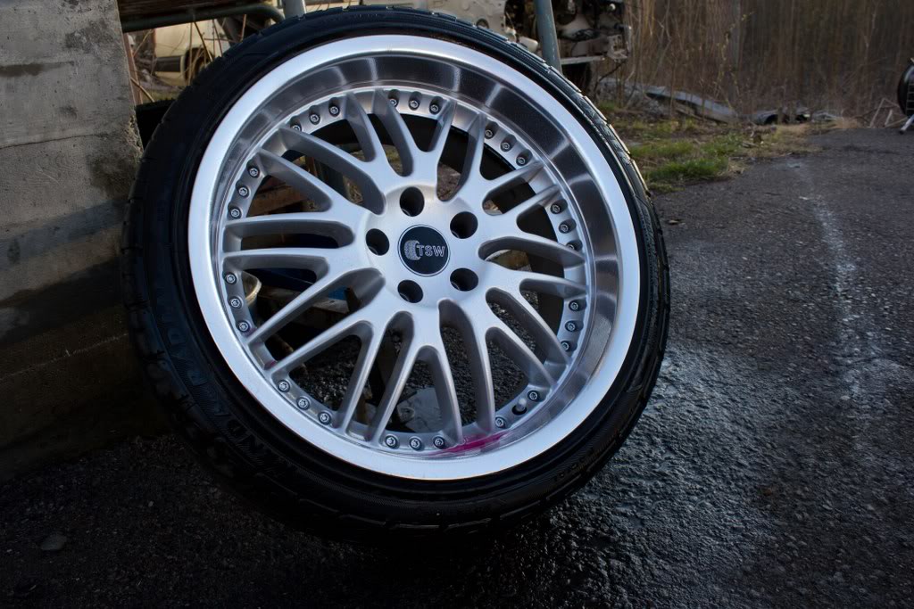

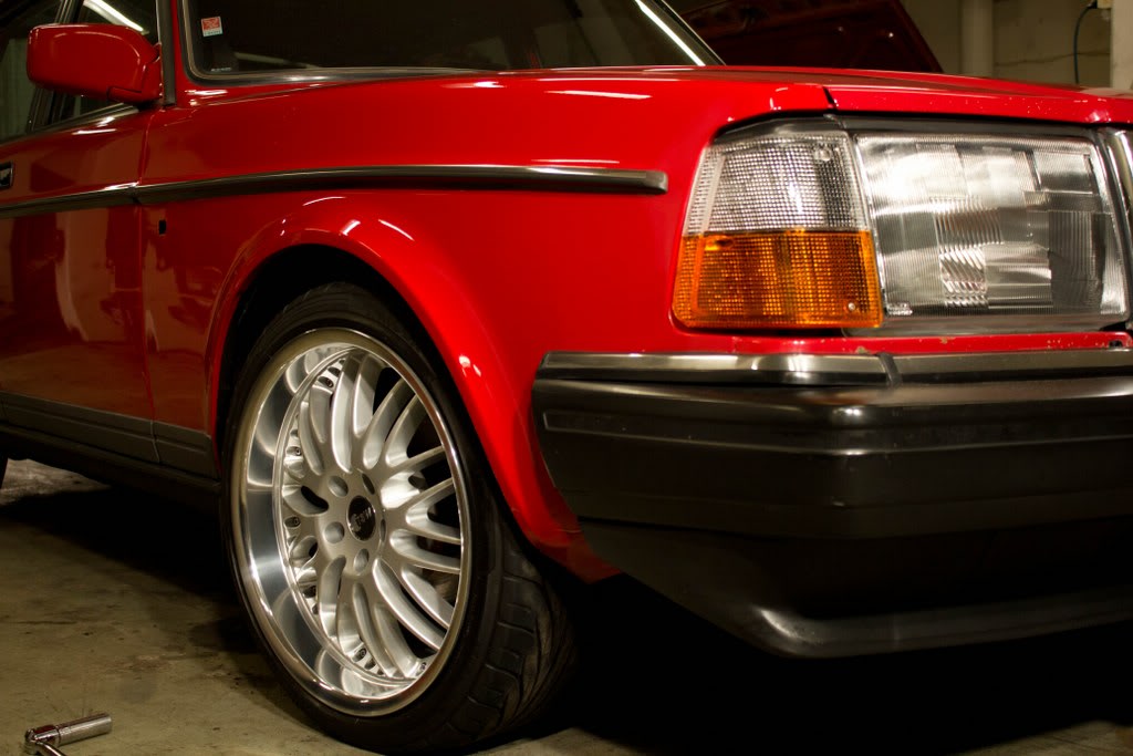

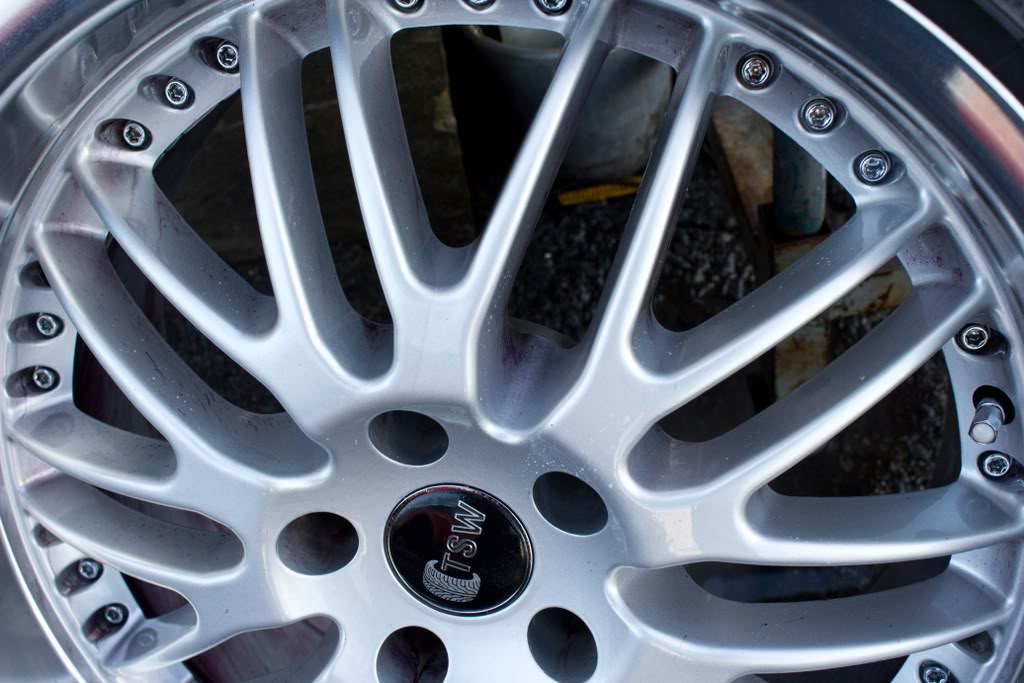

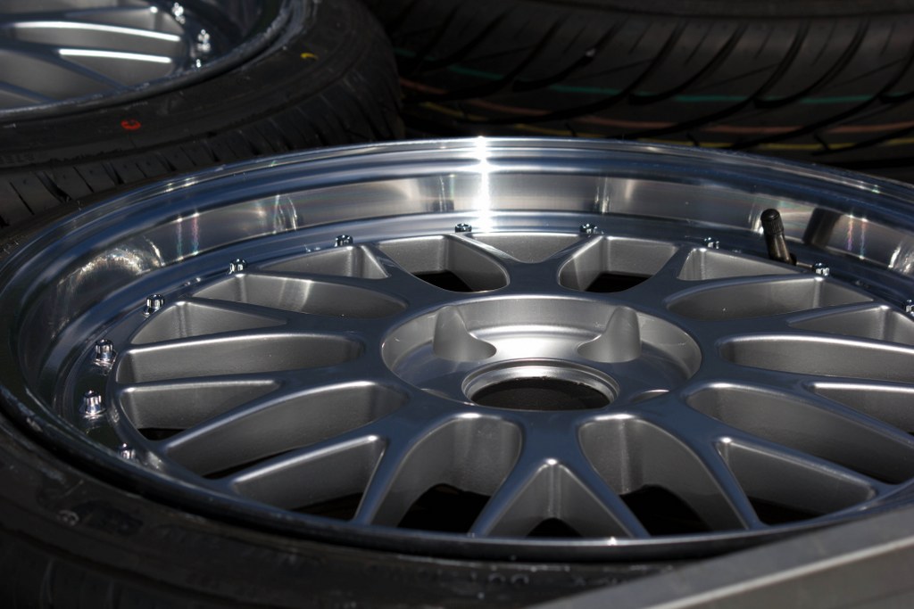

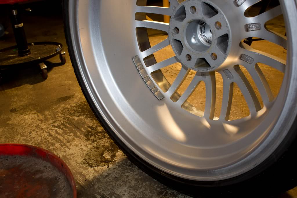

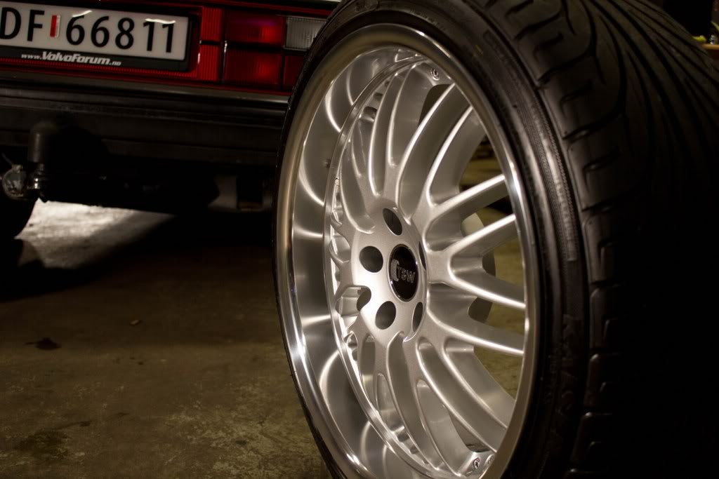

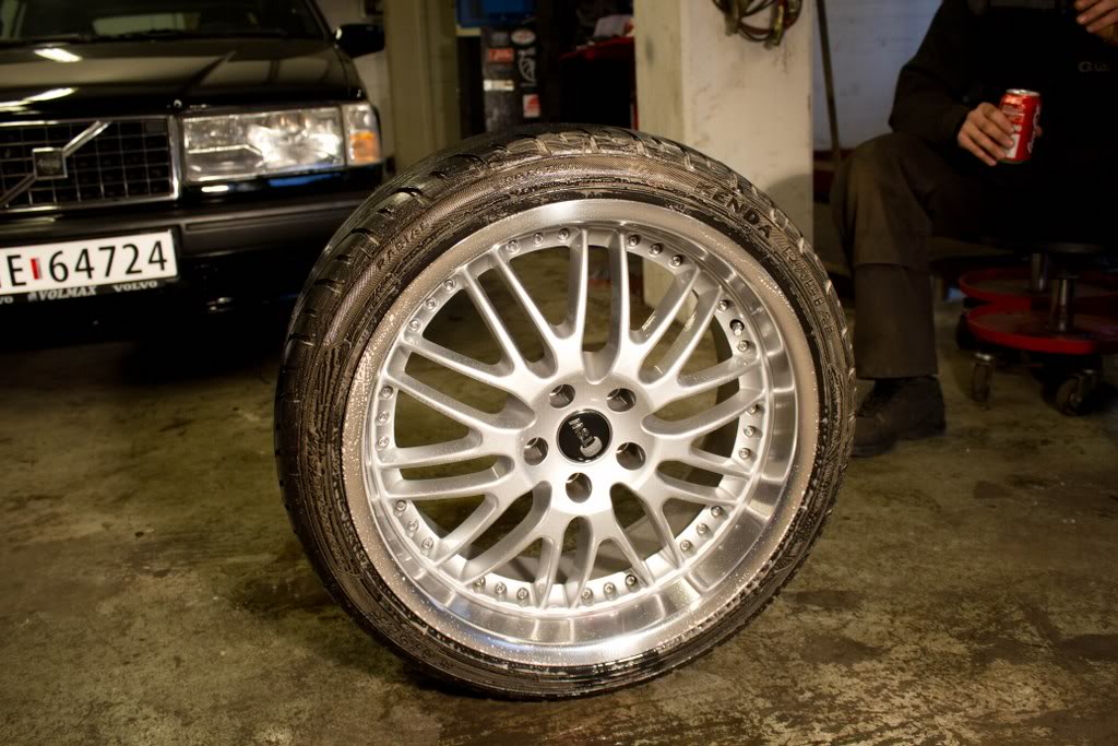

Siden jeg har fått nye hjul denne sommeren, så legger jeg ved noen nyere bilder (selv om de fleste her sikkert har sett det).

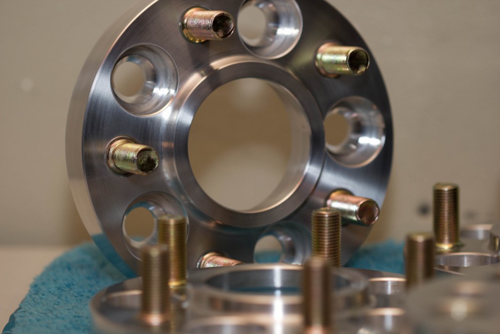

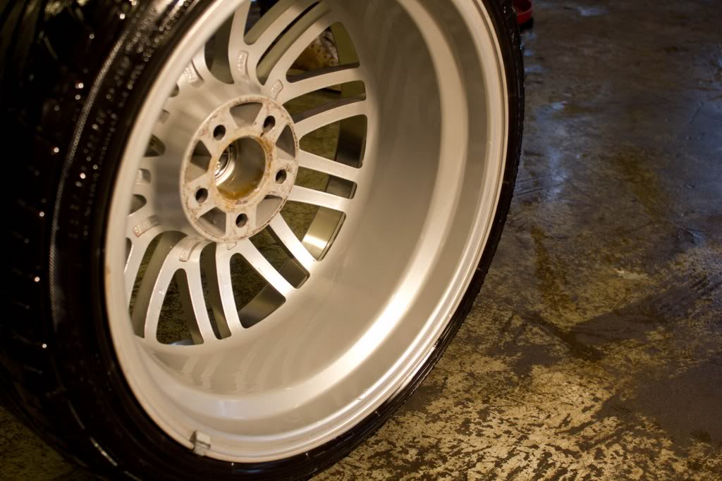

Ny innkjøpt felg ferdig vokset :)
Spacerene må selvsagt også vokses :D
Dekk ble lagt på felg, Spacere og hjul ble montert.

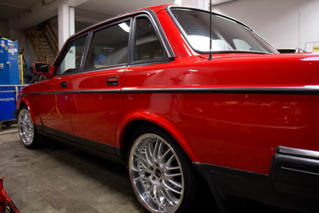

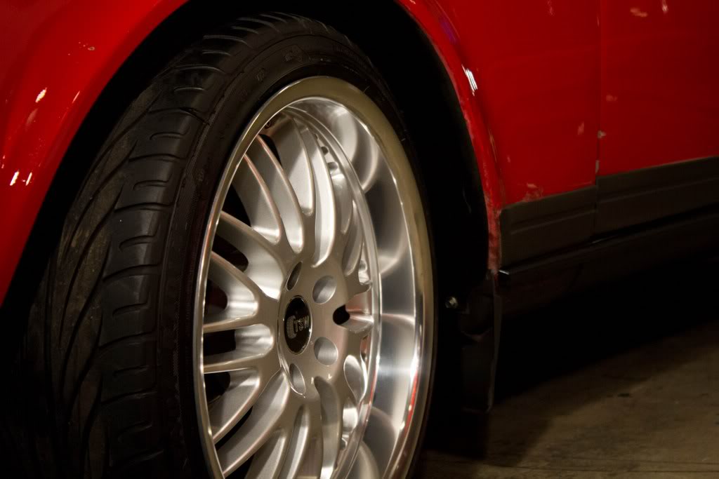

Helhets bilder av felg på bil.

Felgene heter Lenso B9 (kjøpt hos BS bildeler). Kopi av BBS LM.
