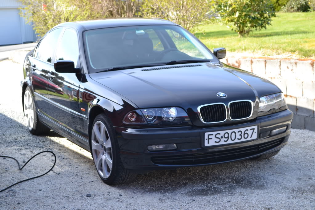

Da var det på tide med min første S&S :) Fikk tak i DAS-6 PRO rett før påsken, så var vel egentlig aldri noe tvil om hva ferien skulle brukes til ;)
Bilen er min egen lille elskling – En Bmw 316i 2000 mod. Denne har nok dessverre ikke fått verdens beste behandling opp gjennom årene, og tidligere eier har helt sikkert vært like gira på detailing, som jeg er på maskinvask :P
Men nok om det, på tide å starte ;)

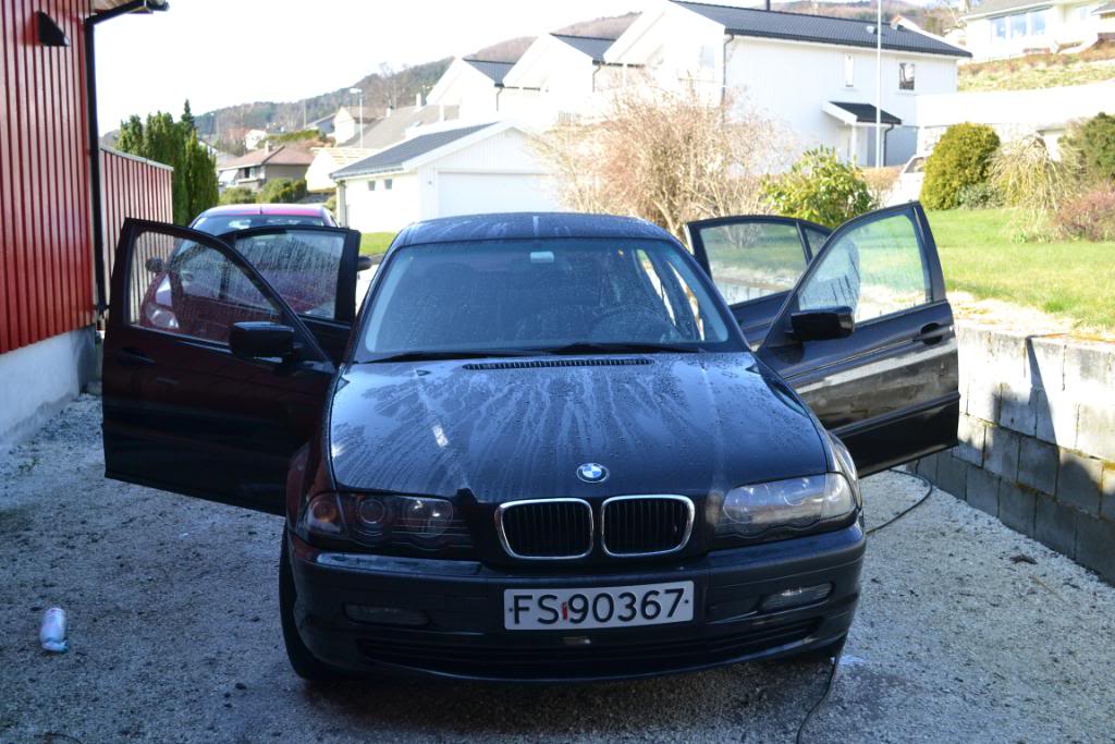

Før vask..
Bilen var altså ikke alt for møkkete, trodde jeg... :P

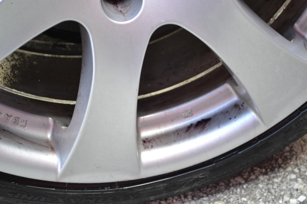

Begynte med Sonax felgrens, og denne reagerte ganske så momentant på skitten som satt fast på felgene:)
Mens denne fikk stå å virke dusja jeg inn bokstavelig talt hele bilen med prickbort (Faktisk første gang jeg prøver denne.. har trodd turtle extreme prewash gjorde samme nytten)
Glemte bilde her, men effekten vises senere ;)

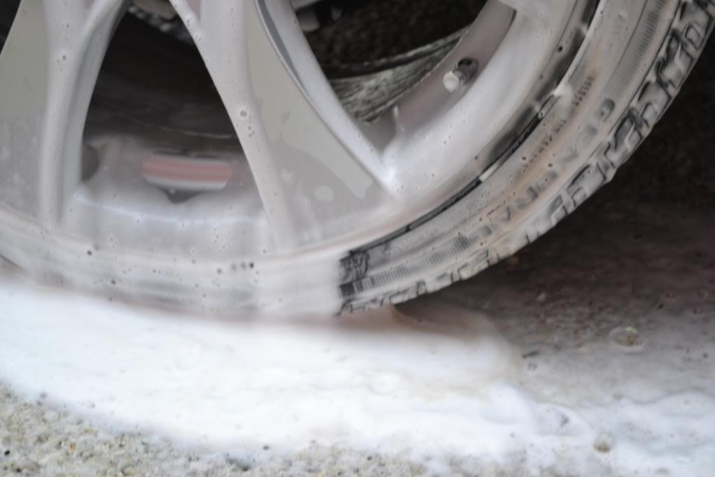

Etter 2-3 minutter sjekket jeg hvordan det lå an med felgene, og joda, sonax jobber for harde livet :P
Så var det å gyve på med surfex, blandet 1:10 bare for å være sikker.. Nok en gang fikk hele bilen et godt lag, og nok en gang glemte jeg å ta bilde... :P

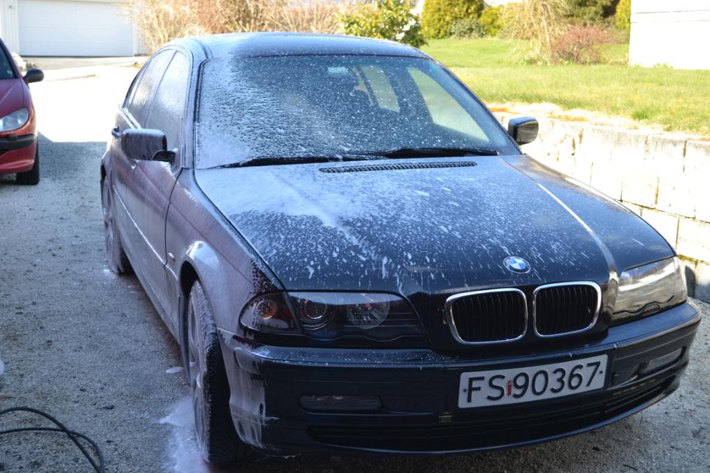

iiiit's FOAMTIME =D (....jada, vet det ikke er nødvendig... men gud så morsomt! :P)
Foamcannon ble ladet opp med en rimelig sterk blanding av CG snowfoam og nxt såpen, som ga ganske så fint skum :)
Her kom det tydelig frem at Prickbort tar en del skit som turtle's prewash ikke får av..
Ferdig avspylt :) :

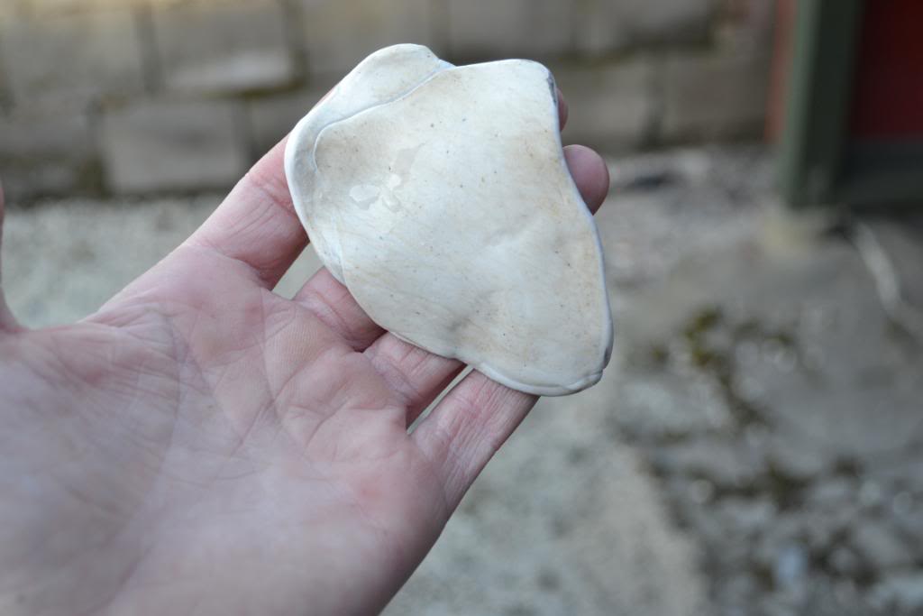

Dagens clay var Bilt hamber soft autoclay, som kun skal ha vann som lube. Var litt skeptisk til dette, men så ut til å funke rimelig bra :)
Eneste som var litt problematisk var å holde clayen varm (3-4 grader ute), men dette ble løst ved å ha 2 biter liggende klar i varmt vann :)

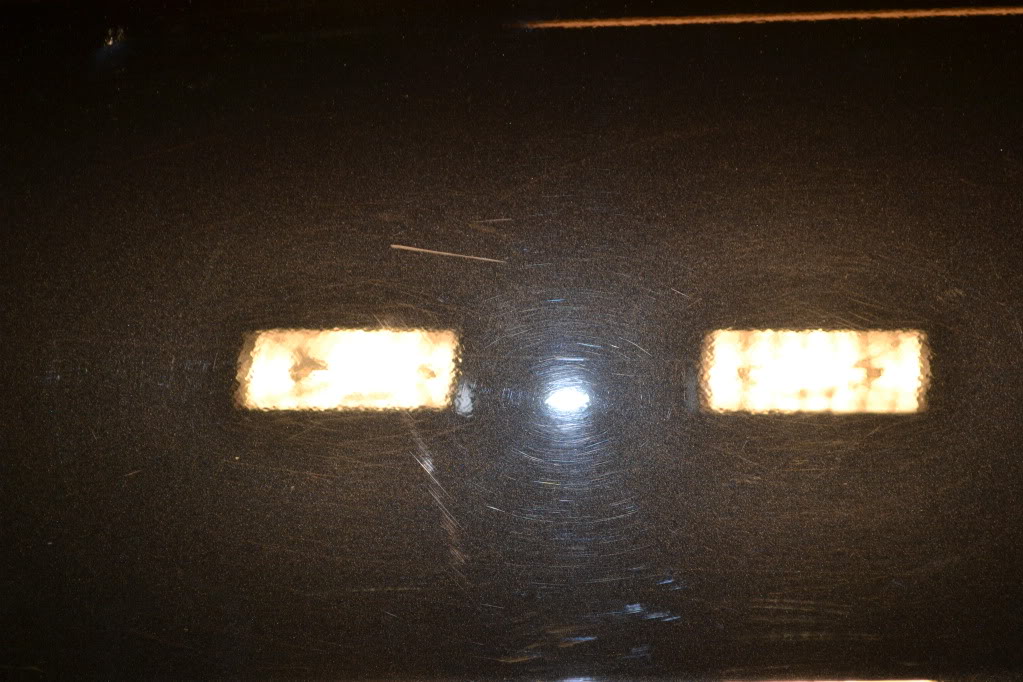

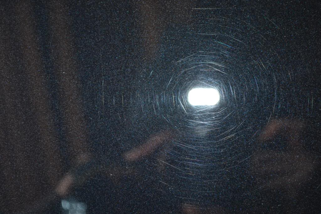

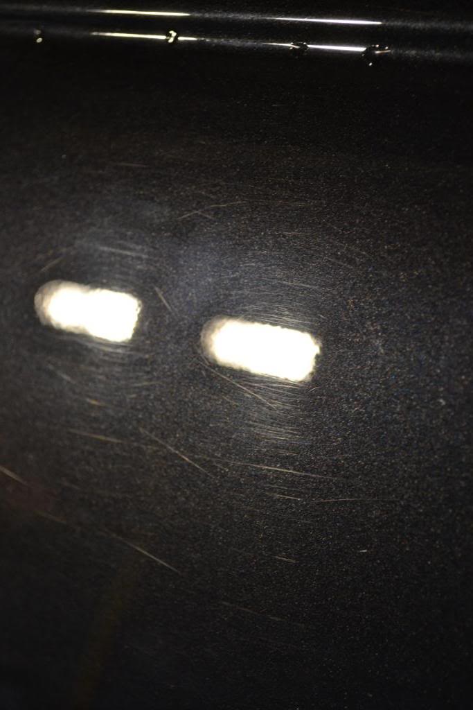

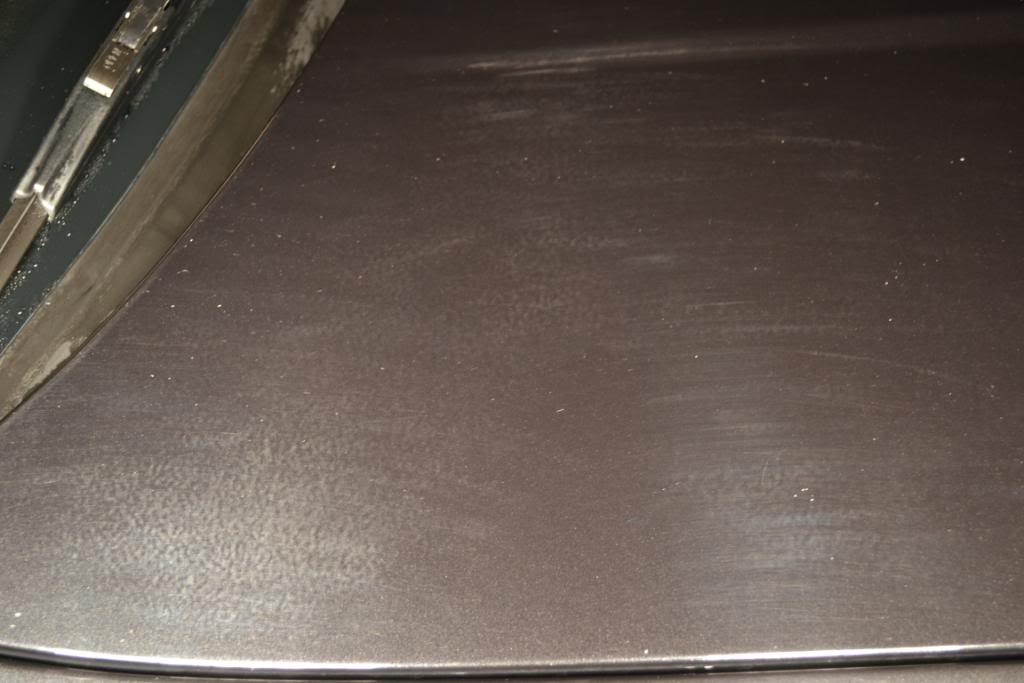

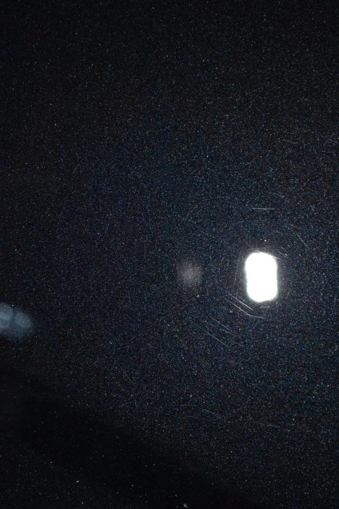

Bilen led dessverre av rikelige mengder swirls,rds etc.. Så det var rikelig å ta av :P

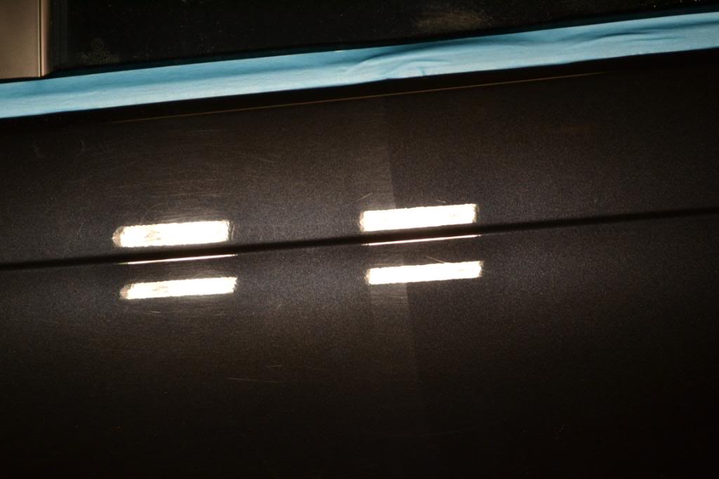

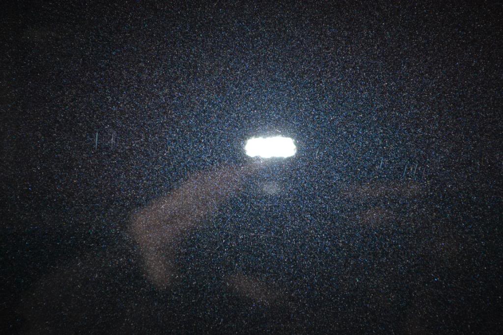

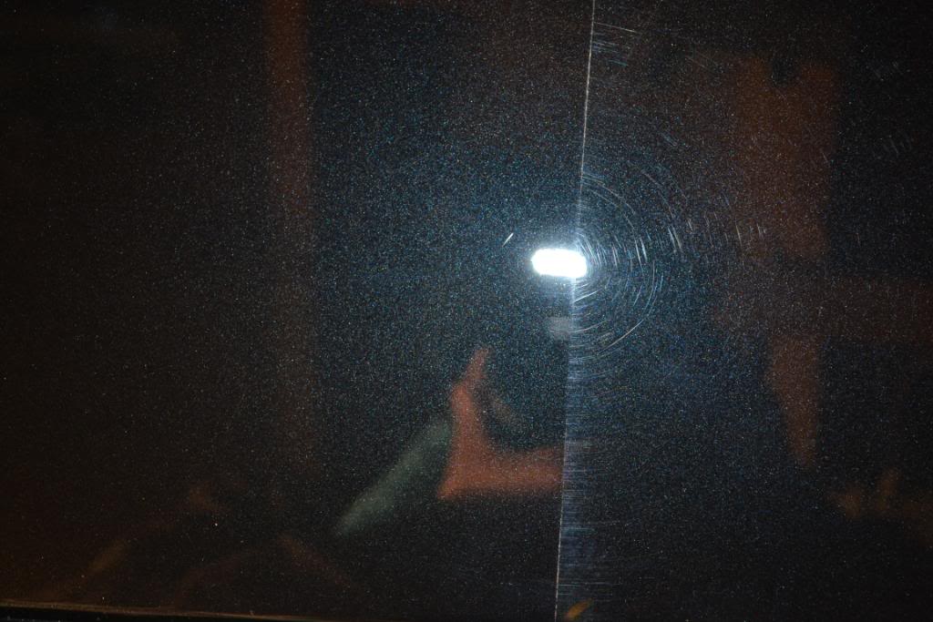

Test spot:
Etter 1 runde med mg105 på burgunder (4 pass med hardt press, før 2 med lett/ingen press) :

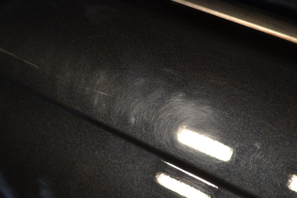

Gikk så over på mg 205 med sort finish pad, og da skjedde dette....
Prøvde om og om igjen, men neida, slik forble det.. Endte med at jeg tok kvelden og søkte hjelp her inne, hvor jeg fikk vite at dette mest sannsynlig var pga polish/tape rester fra grovkorrigeringen. (Logisk nok, bare slurv fra min side :P)

Fikk vekk det aller meste av swirls og lette rds, men det var noen som rett og slett ikke ville bort..

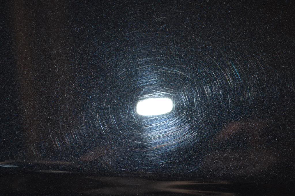

Videre gikk vi fra dette:
Til :) :

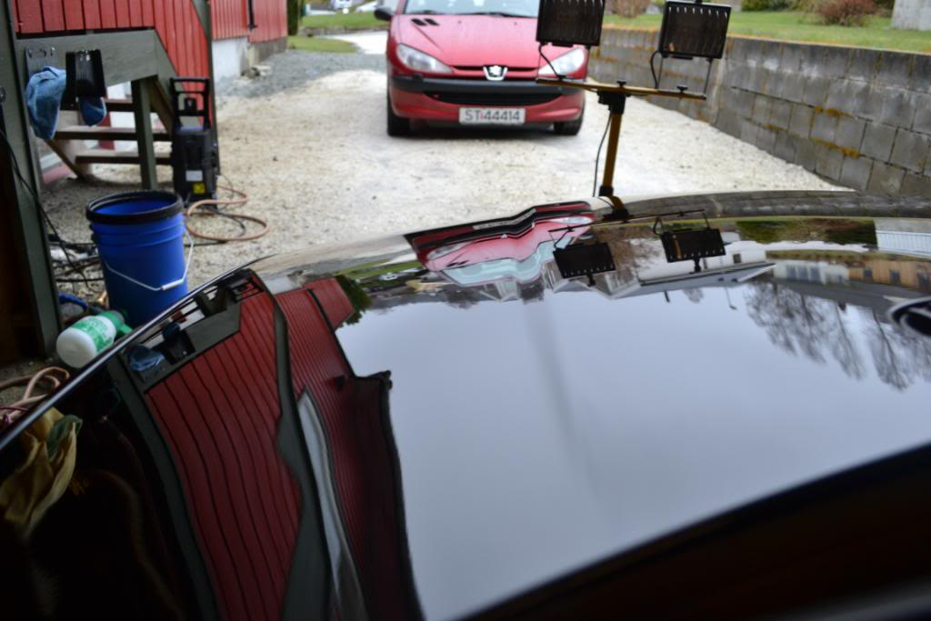

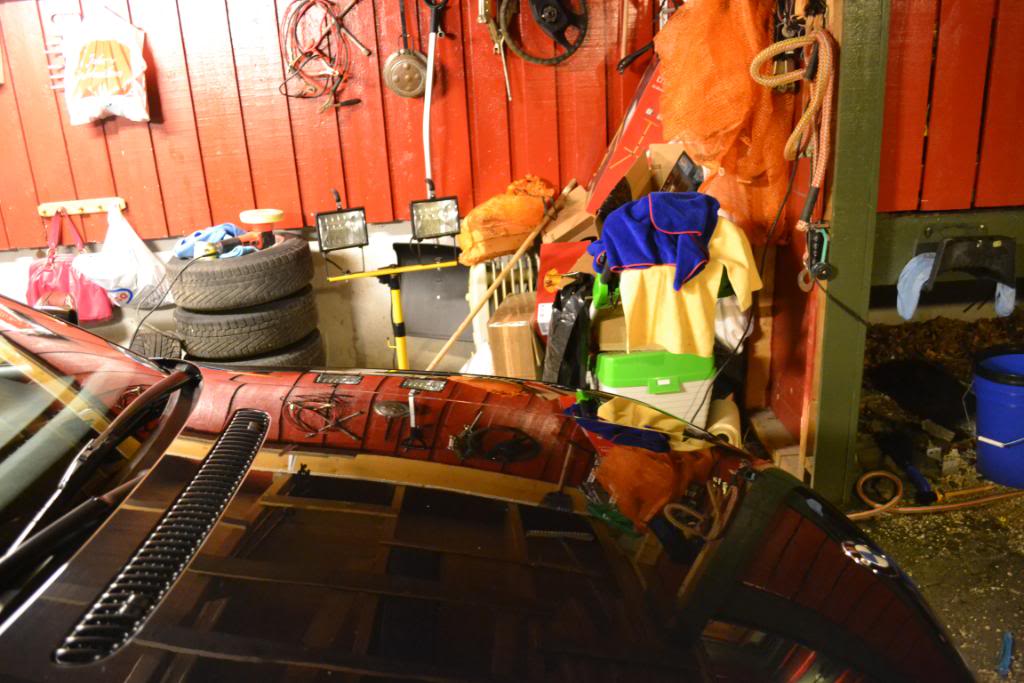

Etterhvert var vi ferdige med panseret(Grovkorrigering vel og merke), og bilen ble trilla ut i sola for en ekstra kontroll :
og et lite refleksjonsbilde ^^,

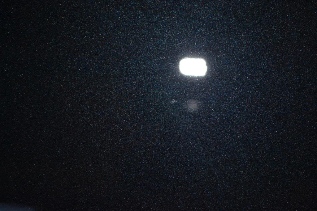

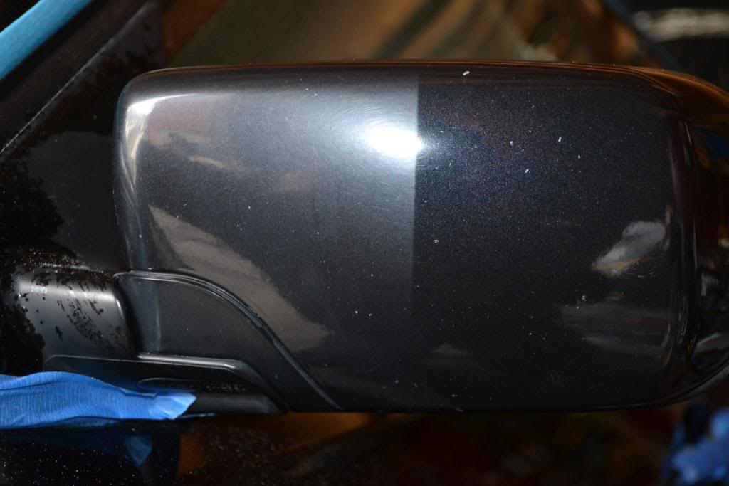

Da var det på tide med noen 50/50 :)
og etter hele var tatt :
Speil :
Skjerm :

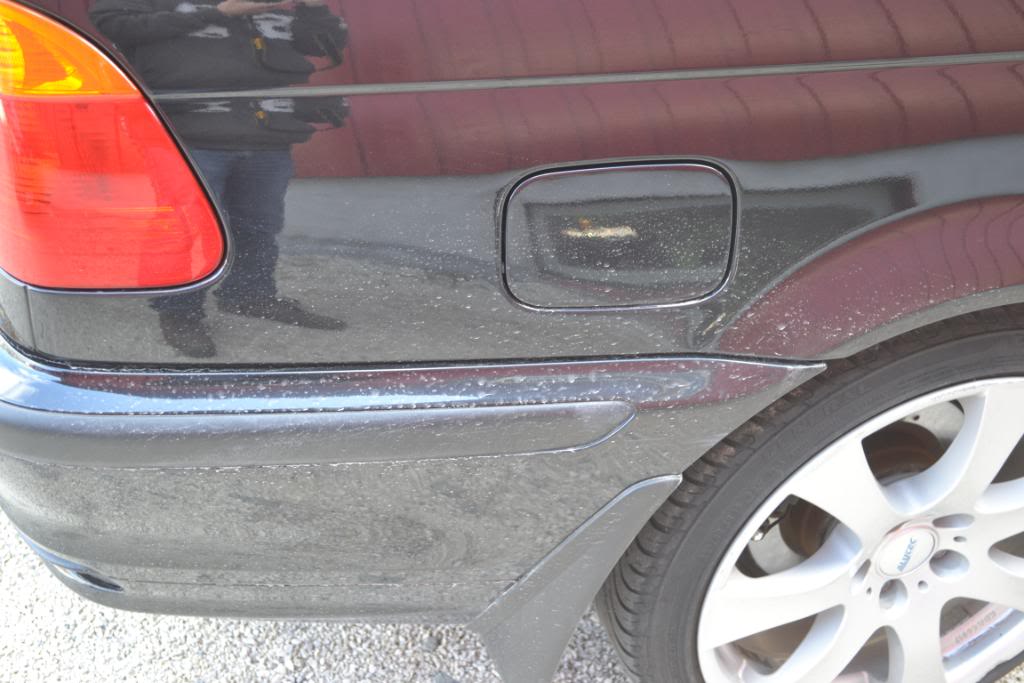

Bakfanger: (Her var det enormt mye swirls....)
og et fra siden igjen :

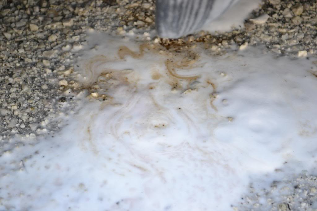

Da la jeg plutselig merke til at denne latterlig sterke surfex blandingen tok noe skitt fra dekka som jeg ikke hadde fått bort tidligere o.O
Ferdig avspylt

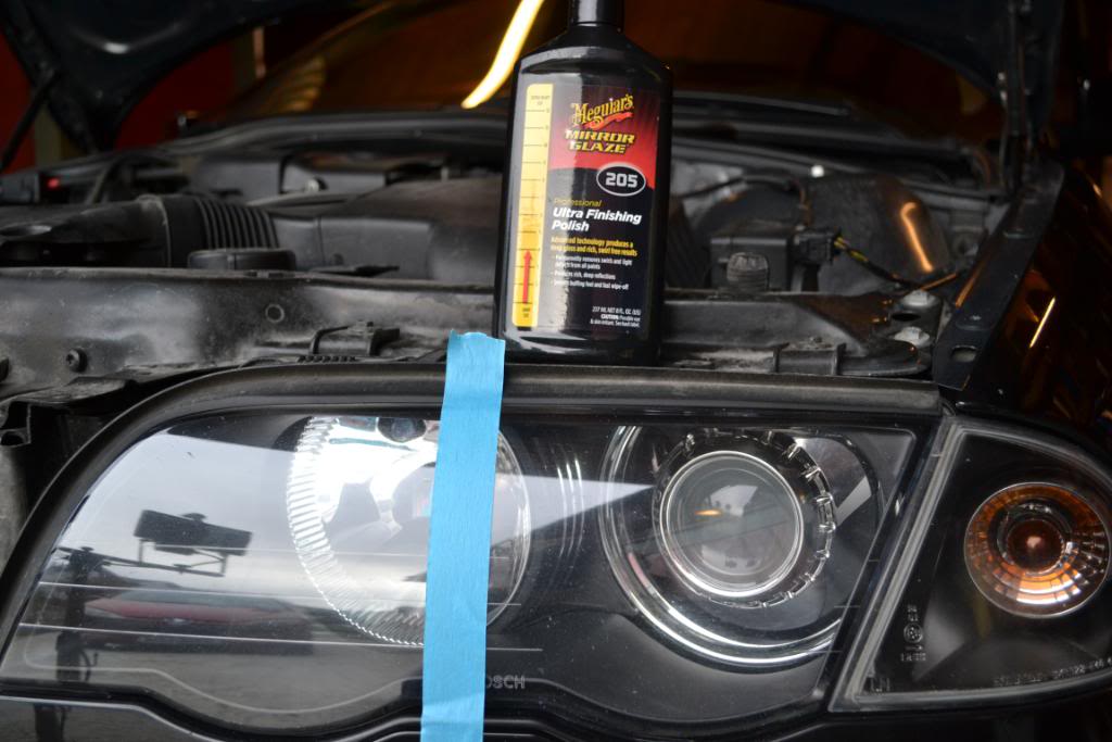

Komboen som ble brukt :

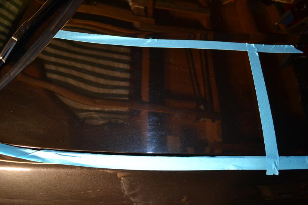

Begynte like greit med en 50/50 på panseret:)
Var rimelig vanskelig å få frem forskjellen 205 faktisk gjorde, men for å ta det med ord: "Den tar finishen til et heeelt annet nivå! Forsøk på å vise resultat (Høyre side ferdig)

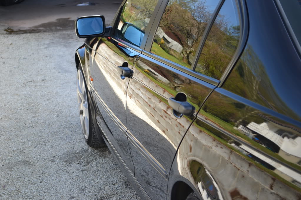

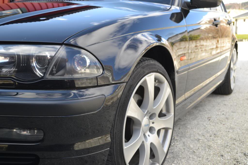

Noen ferdigbilder i mørket :
Endelig kommer ferdigbildene
Totalt tidsforbruk : 31 timer..
Da var vi ferdige for denne gang

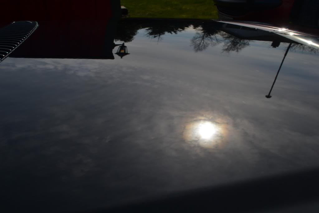

flott S&S :) Ser ut som du fikk tatt veldig mye av swirlsene iallefall :)
Ser frem til resten! :) Cred

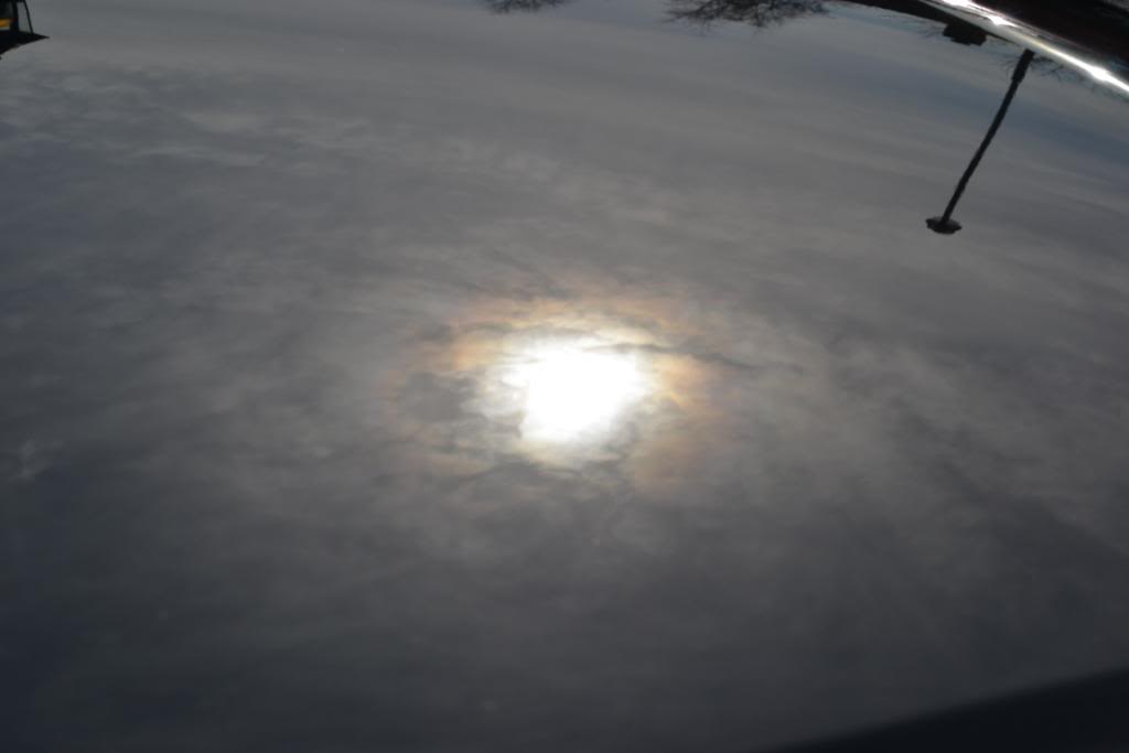

Lookin good. Bra første-S&S dette synes jeg, absolutt. Angående sollyset så har jeg erfart at sol gjennom sky, på den måten, ikke viser så mye riper egentlig. :( Ellers lurte jeg på hvorfor du ikke brukte IronX? Men bra jobba, og cred fra meg, blir bra å se fortsettelsen! :)

Takk:) Etter siste økten fant jeg faktisk ikke noe rds heller. Så kan være bildene ikke er helt up to date. Vanskelig å sortere gjennom nærmere 1000 stk xD Men resten kommer straks! :)
Nei fant også ut at sol ikke viste mye gjennom skyene.. Men med litt bøying og tøying fikk jeg øye på et par som ble bekreftet med blitz, og måtte rett å slett ta en udokumentert strafferunde på panser :P
