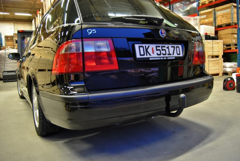

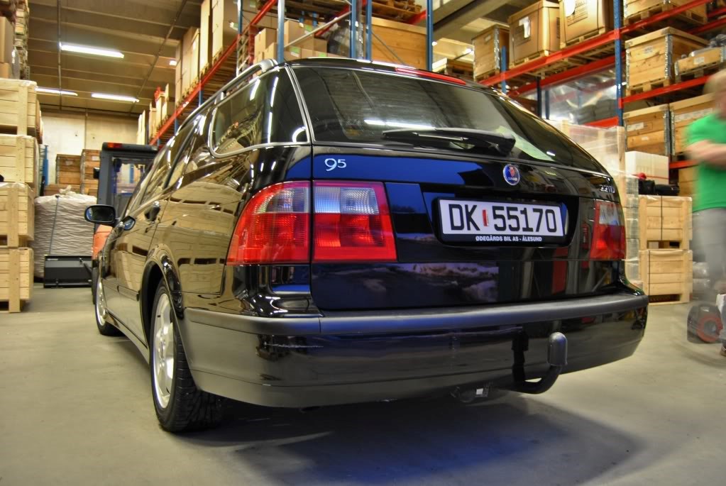

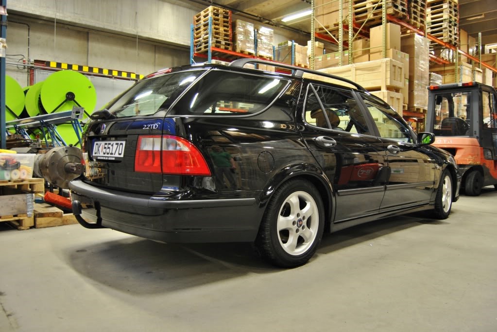

S&S54: Sort Saab 9-5 stv.Nok en slitsom lakk!
Nok en gang dukker det opp en sort stasjonsvogn i bakgården fra sunnmøre med vrien lakk.Dette er en S&S jeg lager spesielt for Saab Turbo Club of Norway, for å vise hvordan denne lakken skal poleres, og hvordan den ikke skal poleres, for denne lakken er ofte vrien, og denne bilen må jeg ta opp igjen i sommer.Jeg insisterte! :) Alle produktene jeg bruker er å finne hos forhandlerne på forsiden av forumet. Sprayer på ett lag med prickbort for å ta mest mulig av eventuelt asfaltflekker/nupper.Denne avfetningen fungerer best på tørr bil, men fungerer greit ellers også.Legger ikke skum over, da jeg ikke har utstyr til dette enda, men en kan ikke ha alt.Går fint på vinteren da avfetninger ikke tørker ut så fort alikevel, men får ligge på lakken å virke noen minutter uten å tørke ut.002.jpg

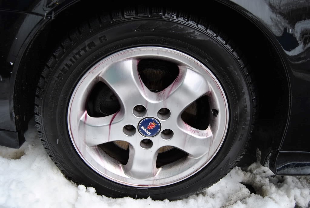

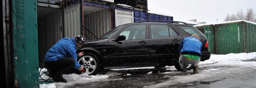

Nedefra og opp til vinduer er der det oftest er greit med avfetning.

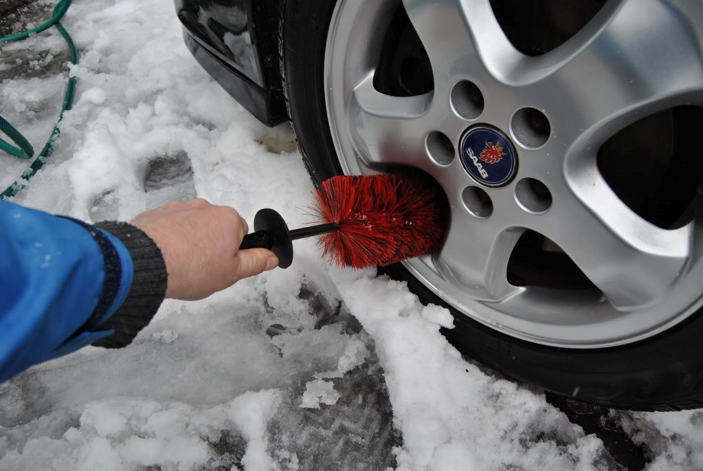

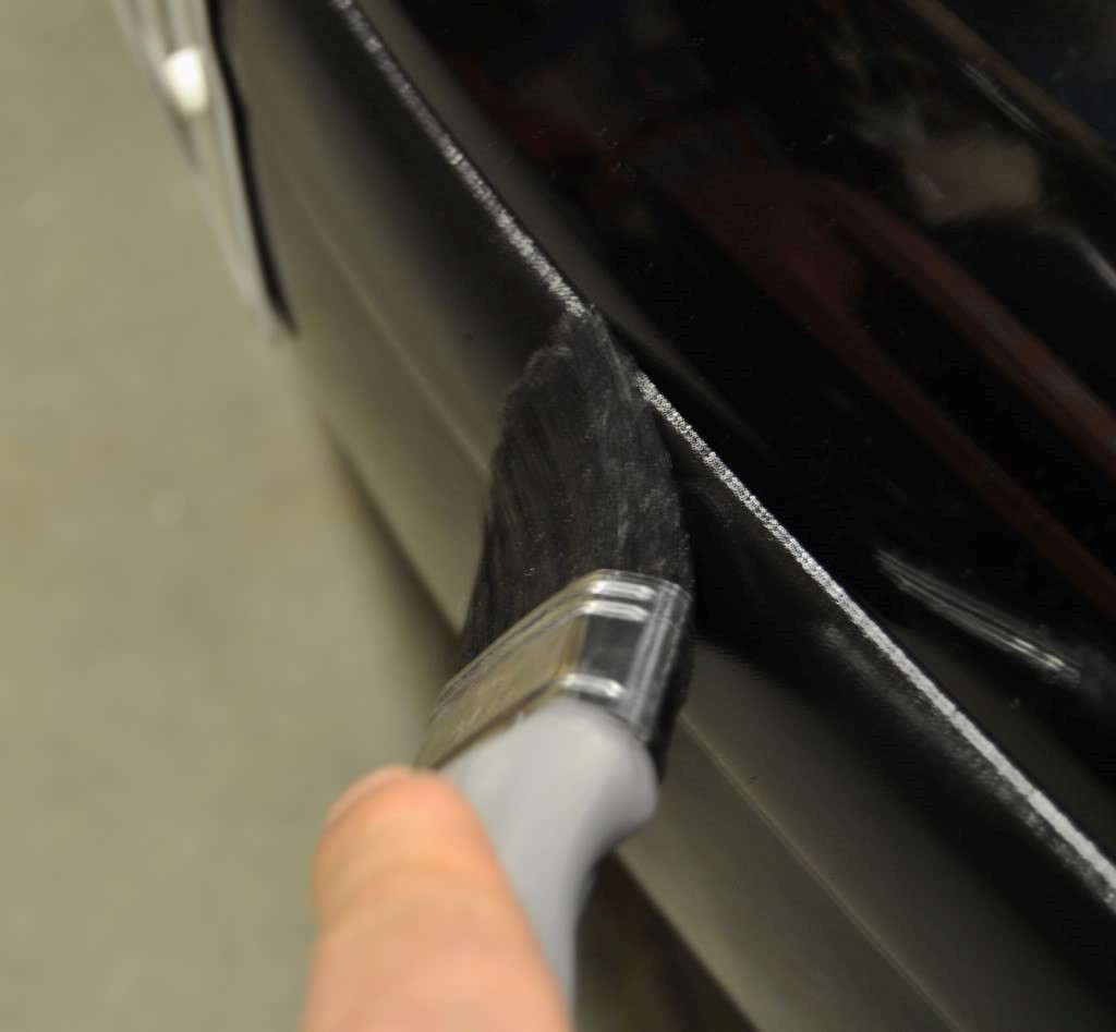

Jobber forsiktig med vikan felgbørste.

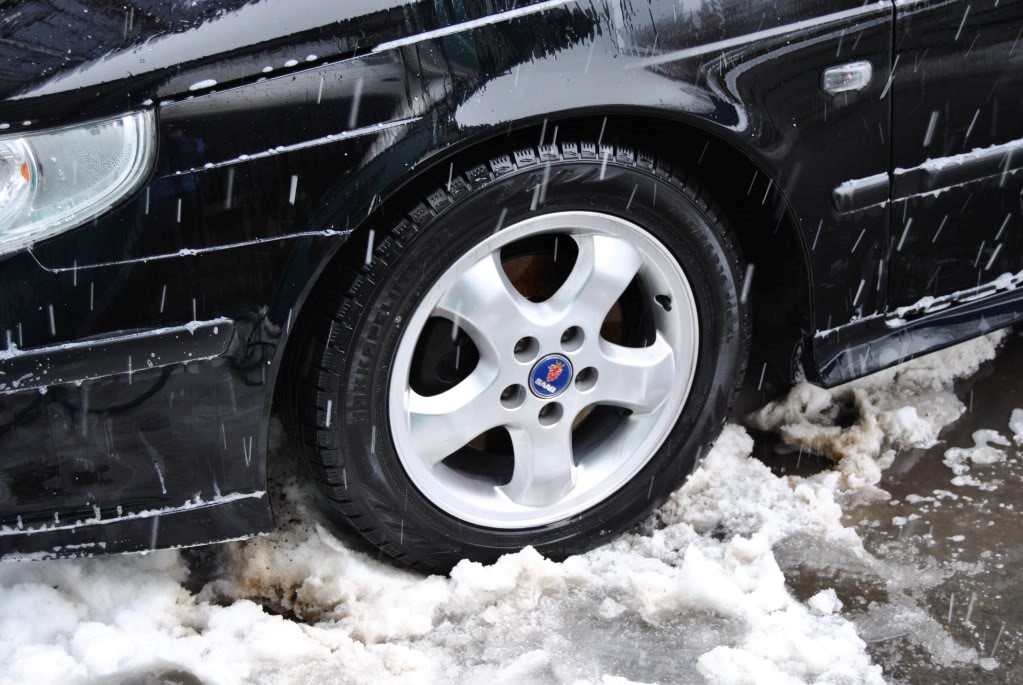

Spyler bilen og felger ren for prickbort.

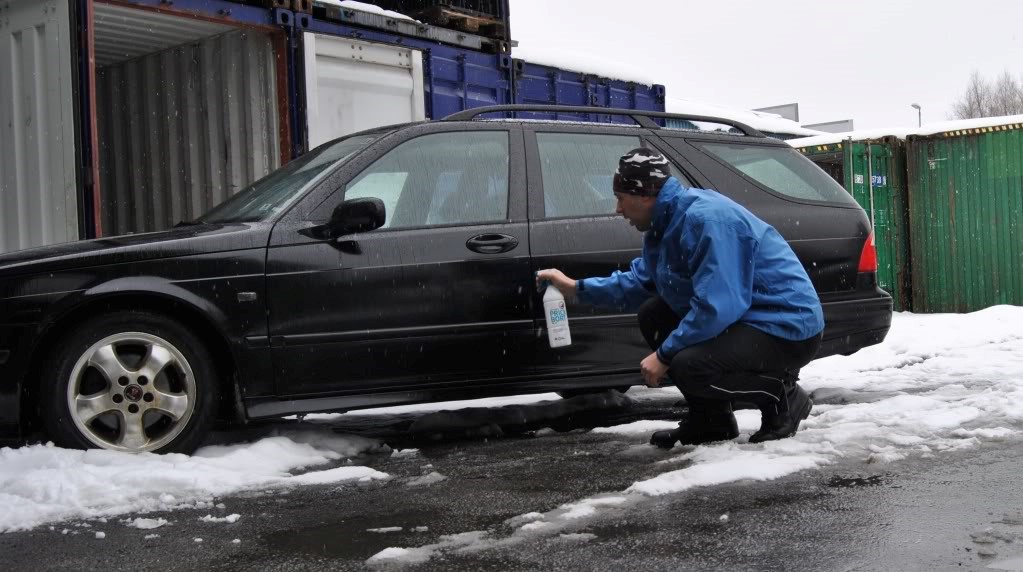

Dynker hele bilen med Surfex HD.Denne kan blandes f.eks 1:20 for vask ellers, men for å få fjernet trafikkfilm,gjort ren gummi og få av voks bruker jeg oftest en blanding på 1:5-!-1:10.Skrubb gjerne dekka når avfetninga ligger på å virker.
Spyler av og finner frem Iron-x.Denne er litt dyr, men er rett og slett ett må ha produkt, da denne tar piggdekkstøv og bremsestøv på en effektiv og skånsom måte.Prosessen med claying vil gå mye lettere og skånsommere, mye pga. denne avfetningen.
sånn, der begynner den å virke.Tar ofte bare 30 sekunder før den virkelig tar av :) Jeg lot den ligge på noen minutter.3-5 tipper jeg.

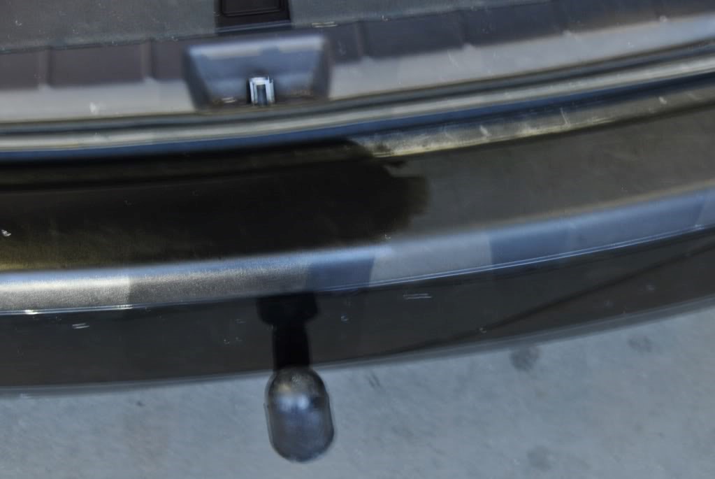

Spyler den ren og begynner med hjulhusa.Satt ett veldig hardt og nuppete belegg her, som vi ga opp.Tardis er vel det jeg må sette på handlelista mi.Ikke opplevd at noe har satt så godt før.Prøvde det meste..
Legger div avfetninger igjen og jobber med kost innom eikene.
Holdt på litt vel lenge med det belegget..

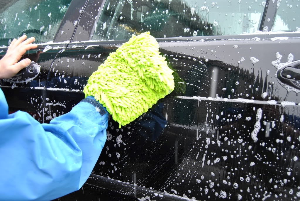

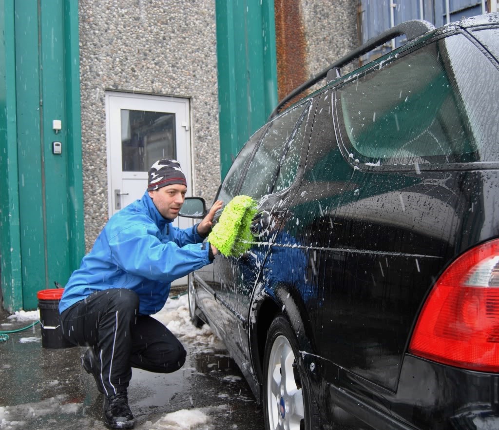

Så er det tid for bøttevask.Bruker Chemikal guys Maxi suds2.Skummer godt og er billig ;)
grønn chenille vaskehanske.Holder mye vann og er ganske skånsom.Bøtte fra Swissvax.Skyller i denne.Ligger grit guard i bunn, for å ikke virvle opp så mye sand når jeg skyller.Kan godt ha begge med grit guard, og særlig til vask av Saab lakk :)Skal skaffe meg en bøtte til.
Jobber fortsatt med det belegget..
Vasker ca 1/6 av bilen oppefra og ned.Skyller etterpå.
Skyller.
Vrir ut litt skyllevann.
Da får en med seg mer av såpe/shampoovannet på bilen :)

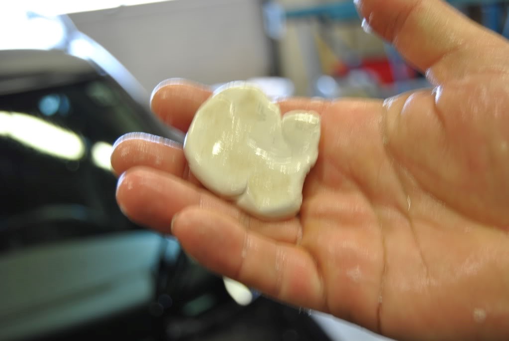

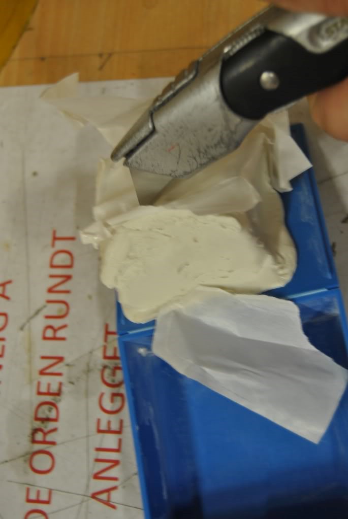

Finner frem Bilt hamber clay.Clay før maskinpolering er viktig, for det henter ut det siste av ulumskheter fra lakken.Noe vi ikke vil ha drivende med i paden over hele bilen.
Skjærer ut en bit.greit å bruke en ikke alt for skitten kniv til dette.
som clay lube(for glid) bruker jeg igjen Maxi suds2 shampooen.Noen dråper i flaska og fyller opp med vann.Denne gjør at clayen blir godt, samtidig som du har godt grep på claybiten.Mister du den, bør den kastes.Kan fort bli smådyrt.
Legger bare claybiten på og lar den gli med bittelitt press over lakken.Hører du ripelyd eller den begynner å bli skitten, så stopp opp og kna frem en renere del av clayen.Kna gjerne ofte, og kast den om det begynner å bli vel mye sand og andre ulumskheter i den.

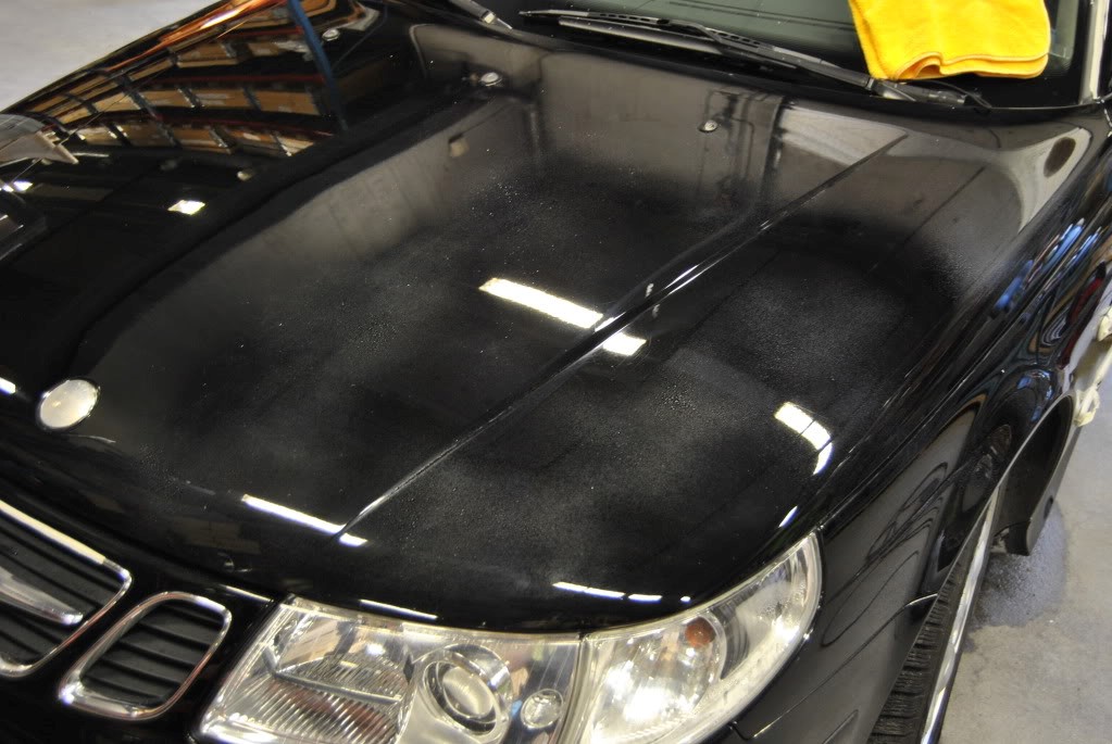

Blury bilde her, men dette er etter halve panseret.
Bretter og presser .Bruk gjerne større biter enn dette.Jeg var sparsom denne dagen,hehe.Men fikk det til.

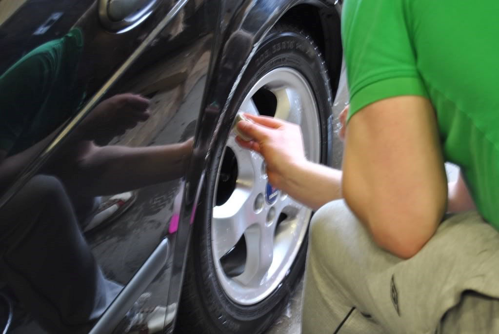

Bruker clay også på felger.tar effektivt vekk det siste gule belegget.

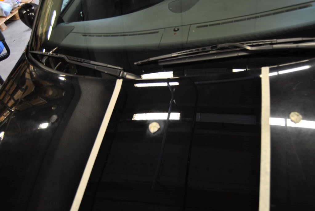

Måler lakkdybden.Den var for det meste fin.

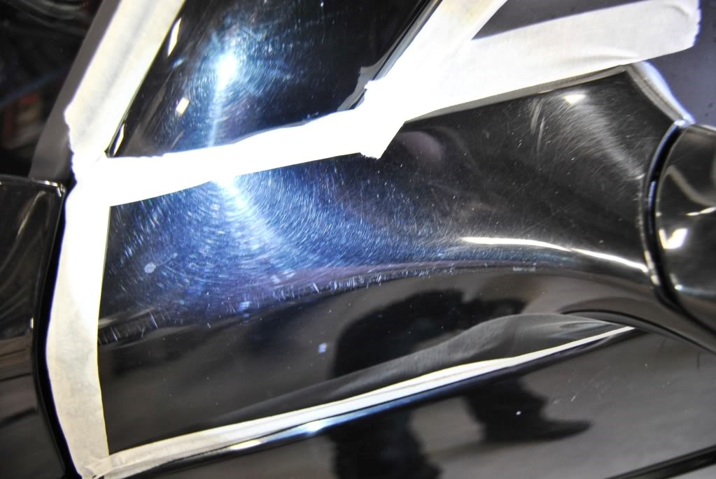

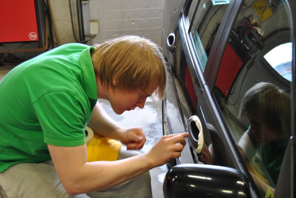

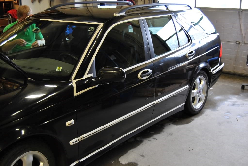

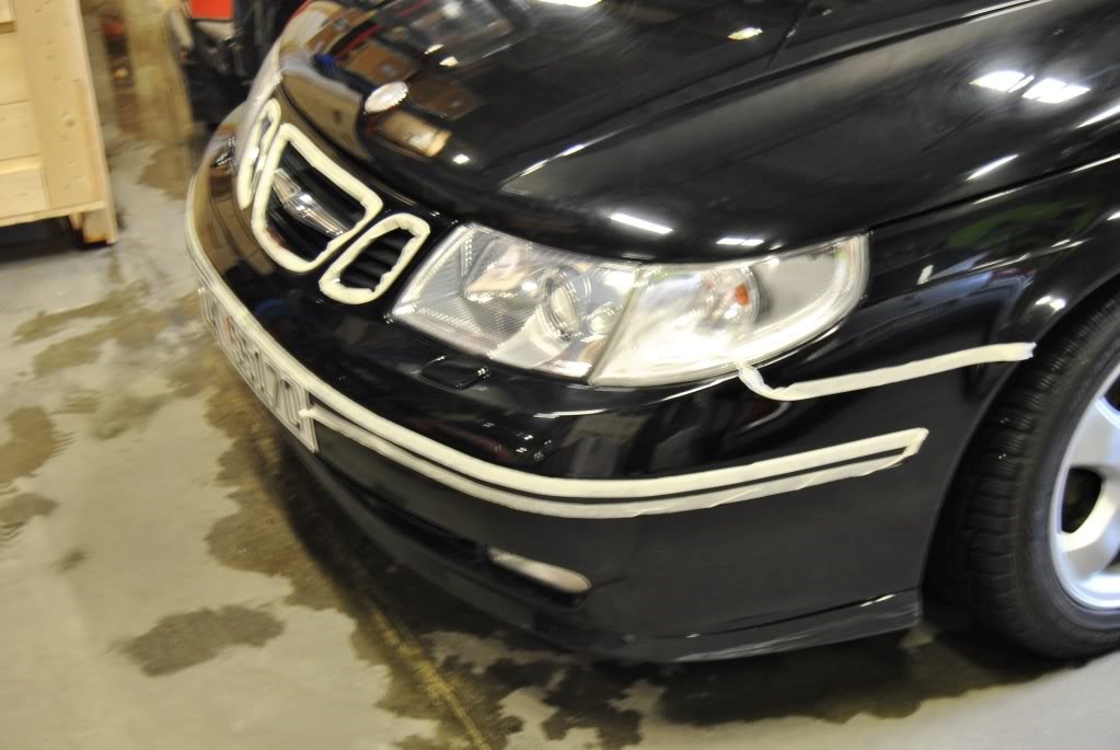

Maskerer med 3M tape.Maskerer alt av lister og lakkerte plastdeler, da dette ikke liker berøring av pad altid, og på lakkert plast kan det bli fort varme og dermed bobler eller andre skader om en kjører med samme intensitet og pad og produkt fra lakkert metall og over på lakkert plast.

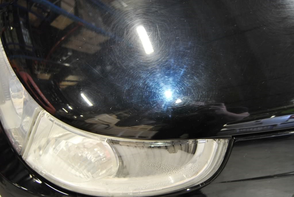

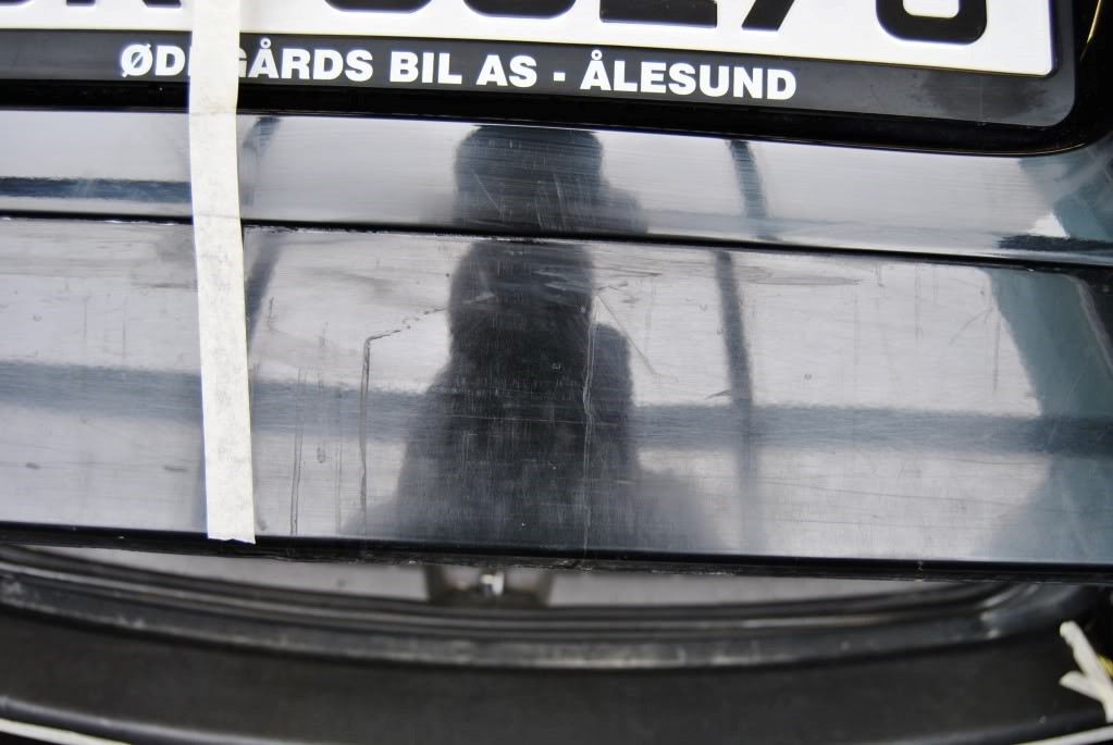

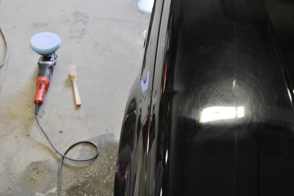

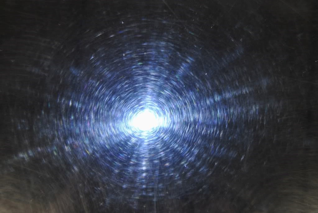

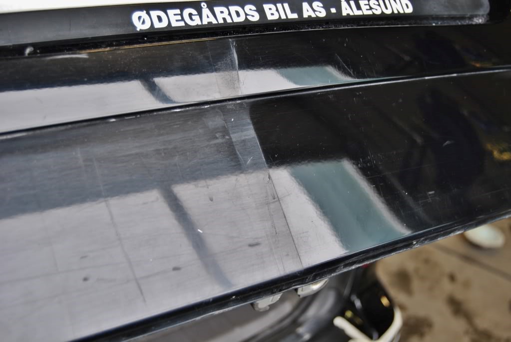

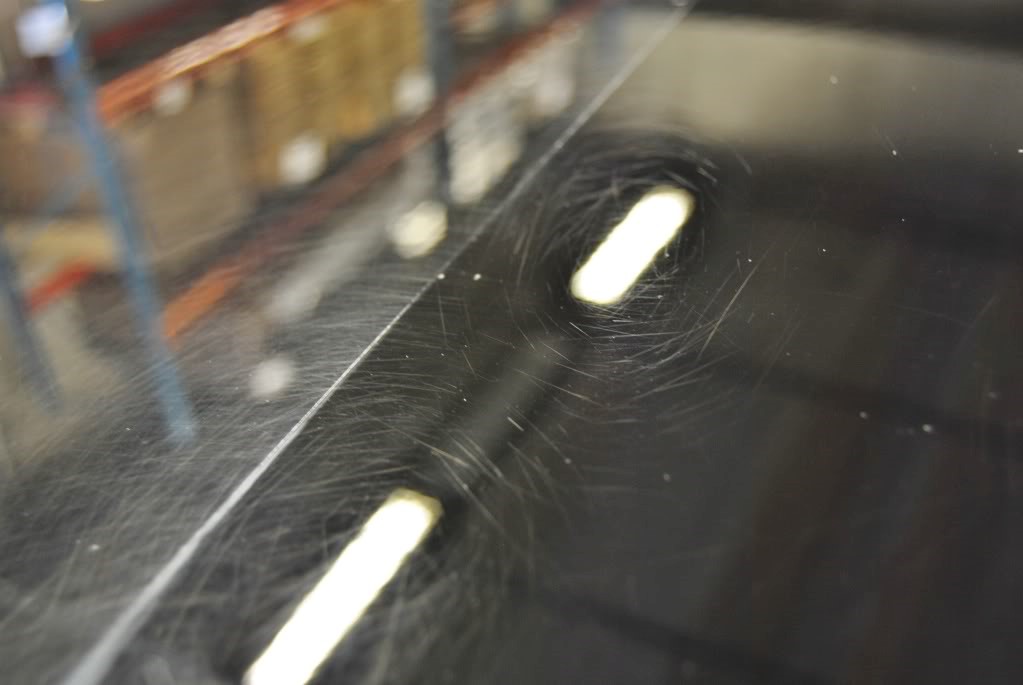

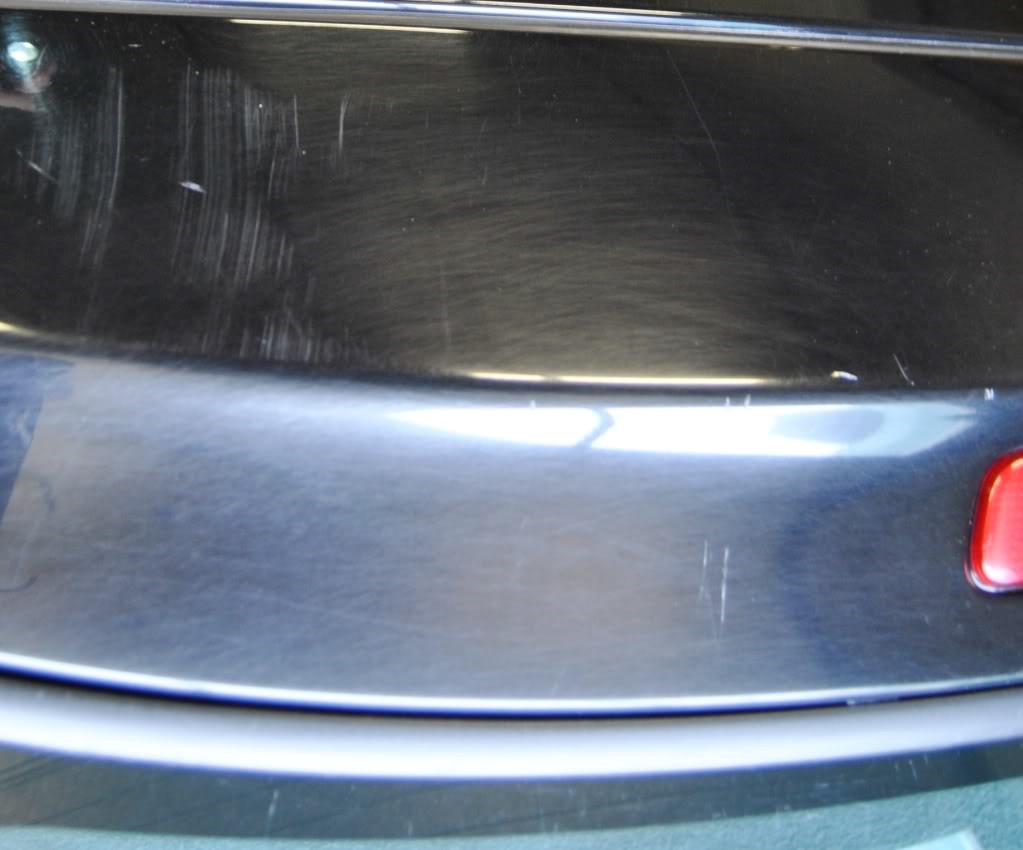

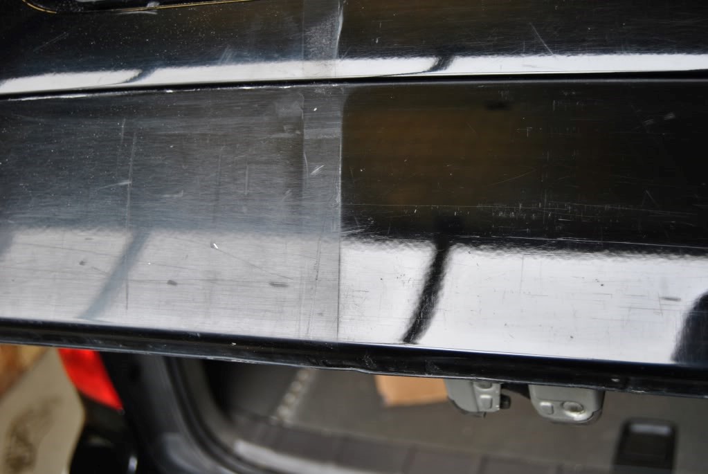

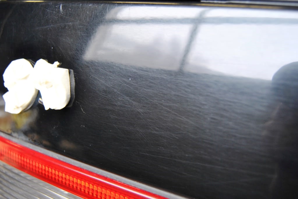

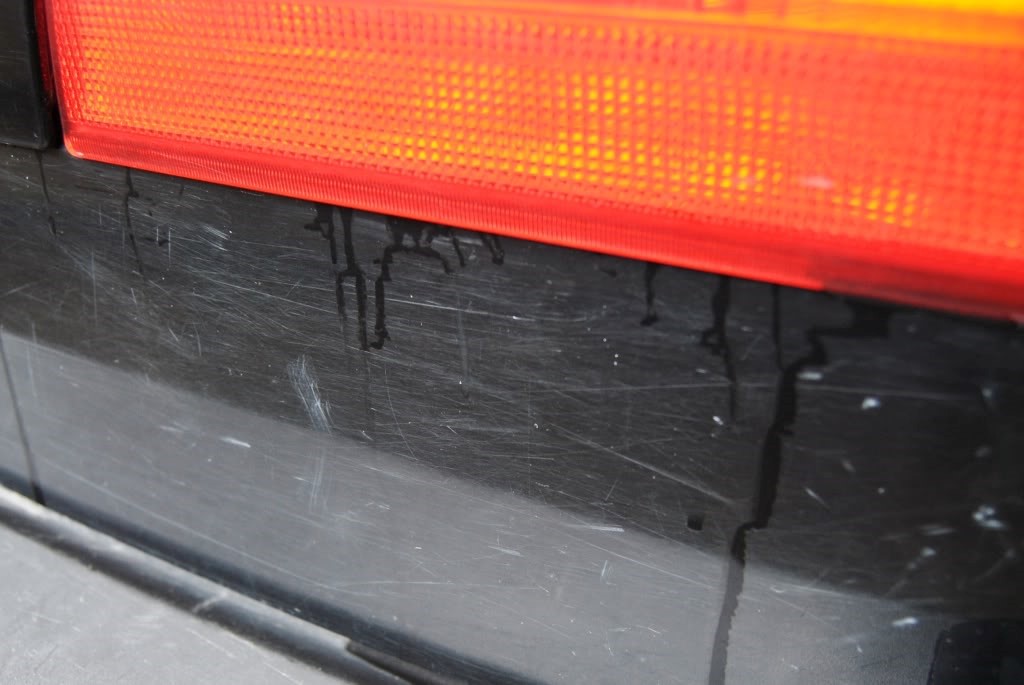

Så sjekker jeg lakktilstanden.Den var ikke så alt for fin.

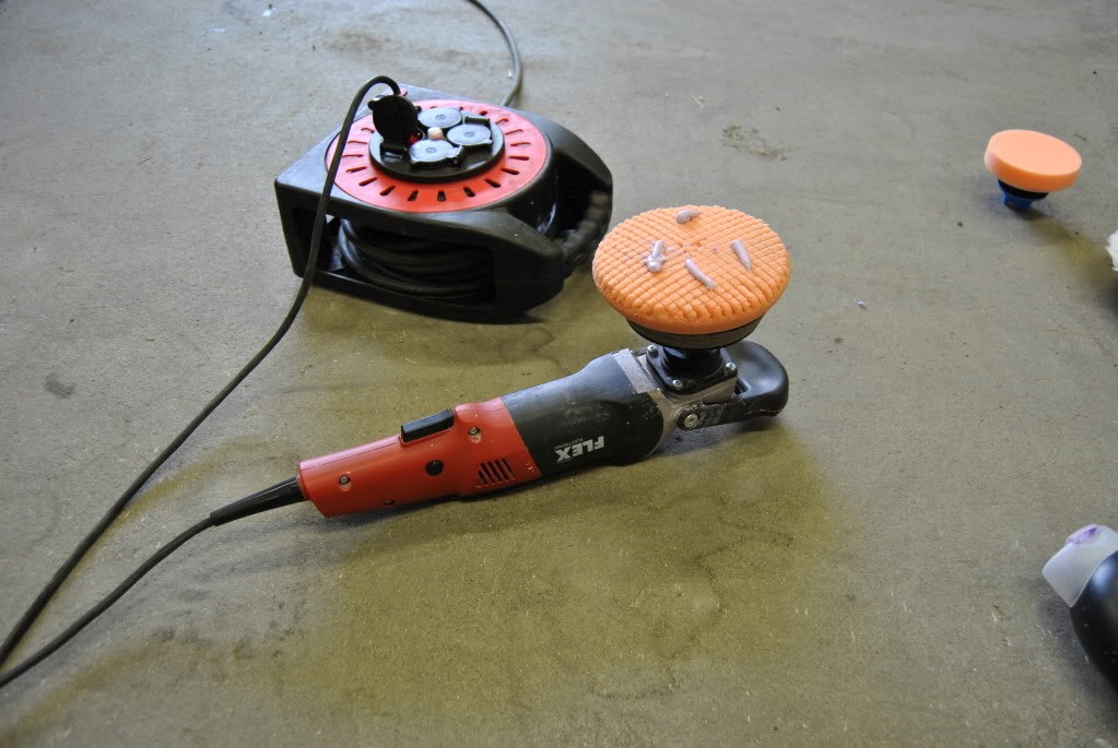

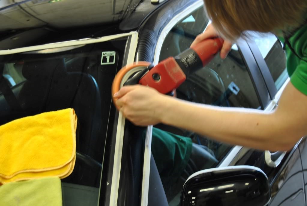

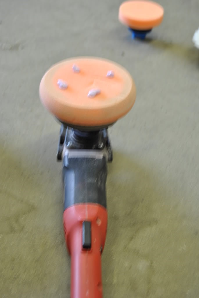

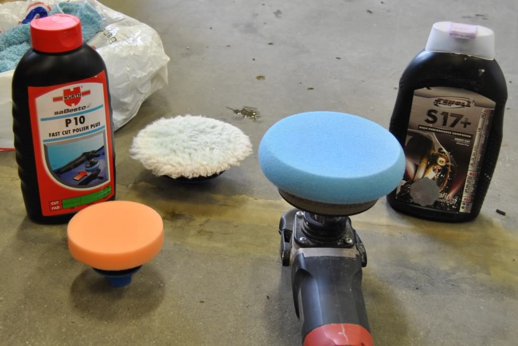

Bruker scholl ullpad og Wurth P10 på lakkert plast.Orange cyclopad? på trange plasser(bytter ut med grønn senere), og blå schollpad og Scholl S17.Dette er til roterende maskine.
Fordeler på 50cm2 og går helt opp til 1800rpm etter at jeg hadde fordelt produktet.Tenkte å lære å bruke disse padene på roterende maskin nå, men det gikk ikke så lett på denne lakken.Tok litt for lite før det gikk tørt, selv på små områder.Noe vi ikke hadde tid til.Hadde nok gått bedre med mer oljete produkt, men da hadde det tatt for lite igjen.
Prøvde litt til.det tok litt, men måtte holde på ganske lenge.

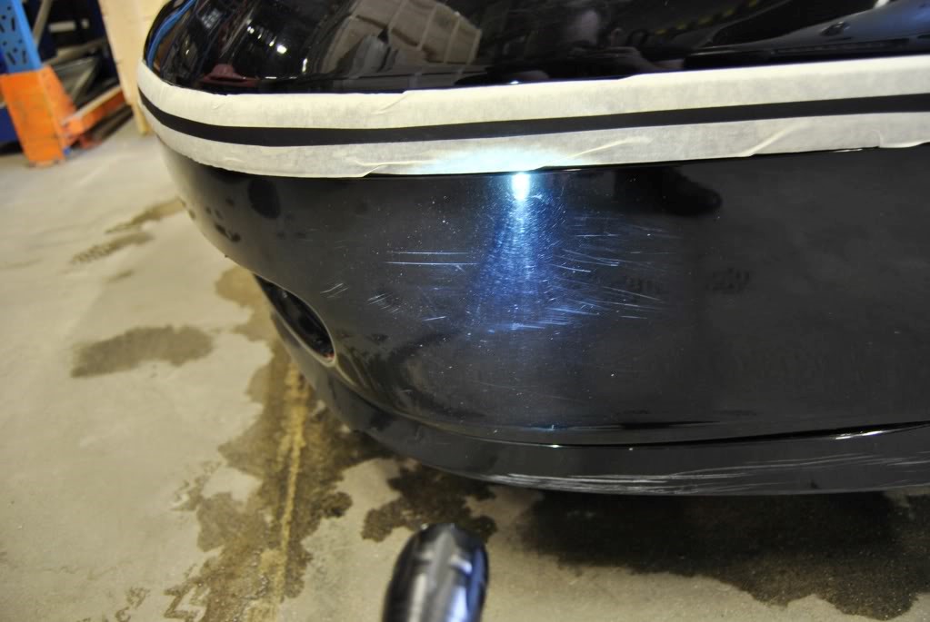

Prøvde en litt grovere pad.Orange Swissvax pad.Samme produkt(S17)
Det ble ikke fint.tålte ikke noe særlig grove pader denne lakken.
Prøver denne også, men tok vel for lite...

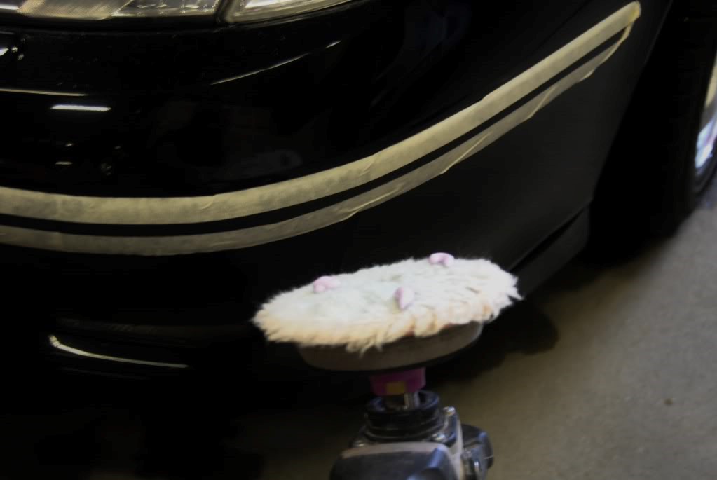

Ullpad og S17 på frontfanger da denne ikke var sånn veldig ille.Ull utvikler mindre varme enn skumpad.Derfor brukes det ofte på fangere/speil osv.1100 rpm, lite press og bare tar det helt rolig.Har litt bevegelse for å ikke få mye varme i lakken.
Dagfinn ringer å hører om han kan ha bilen lengre enn planlagt.Ble til at vi droppet det, de jeg tenkte å ha fri noen dager, også måtte eier reist en del og kanskje endt opp med hologrammer uansett..
Litt bedre blir den vel.

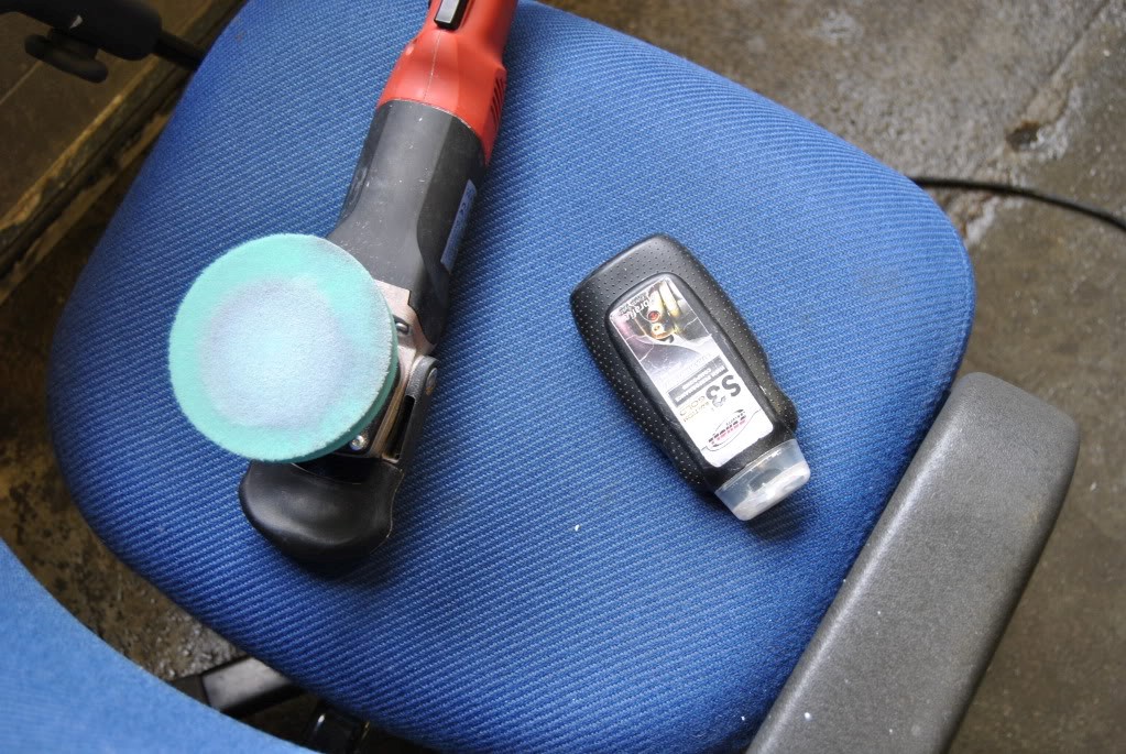

tiden begynner å bli knapp.Lar Dagfinn kjøre en kombo jeg har brukt bare en gang før.Scholl S17.Tørke av, også kjøre S30 også med orange pad.Kun S30 på tak pg panser, for der hadde jeg tatt en del riper, og S17 ville ikke vært så veldig nyttig.
Scholl S3gold på fin pad :P Teit kombinasjon, men da fikk jeg i det minste jobba lengre med baklukla som var meget ille!Orange paden som er grovere ville etter min mening gitt grusomt med hologrammer.
Jaja men.Det virka jo litt dette også :)

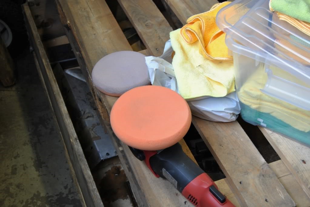

Bytter pad på DA etter at halve bilen var unnagjort.
En DA maskin og disse produktene er ikke veldig grove, så det meste kan poleres med en DA maskin.Liker å ha litt stor pad for å komme til f.eks under speil uten å komme borti med bakplata/maskina.

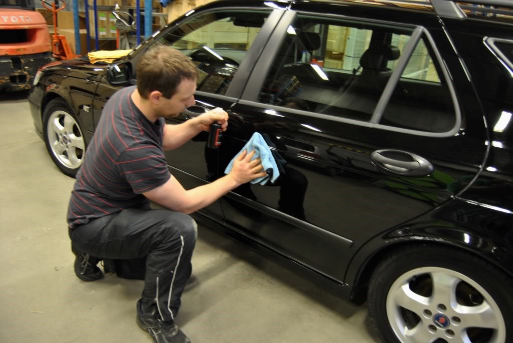

Jeg tar en wipedown etter hvert panel som blir ferdigkjørt.Sprayer på lakken,tørker utover/av av med gul mikrofiber, og helt rent med blå fluffy mikrofiber.

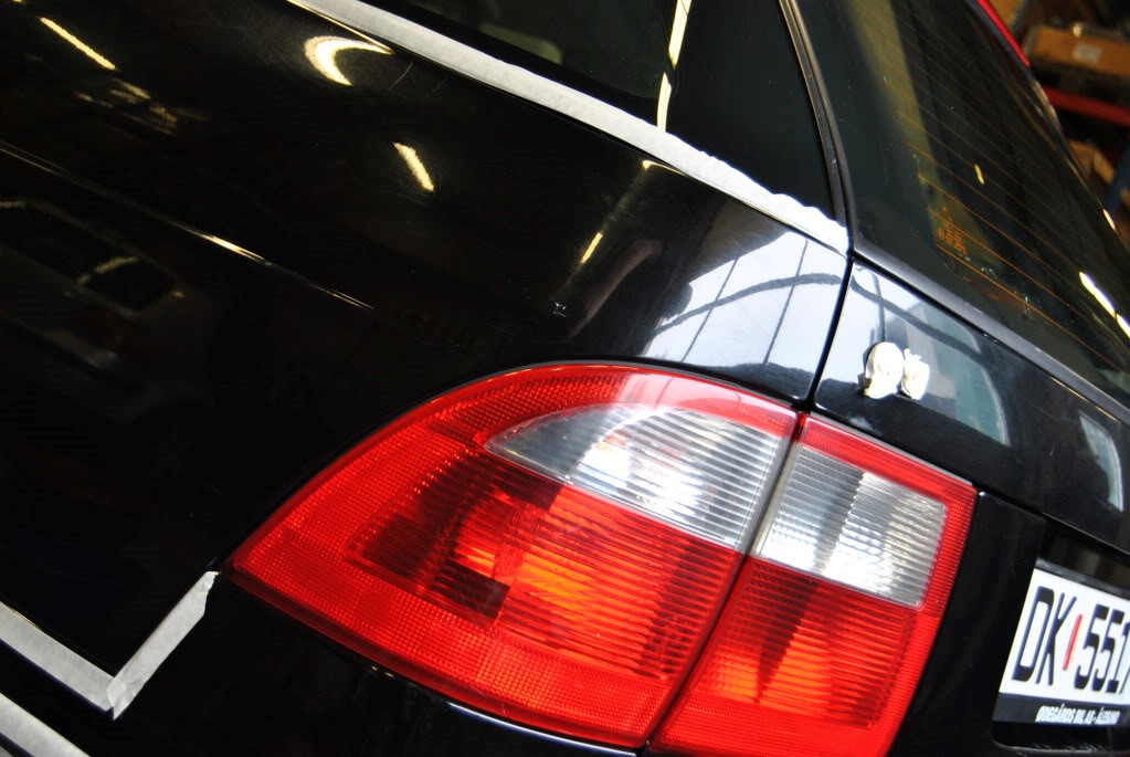

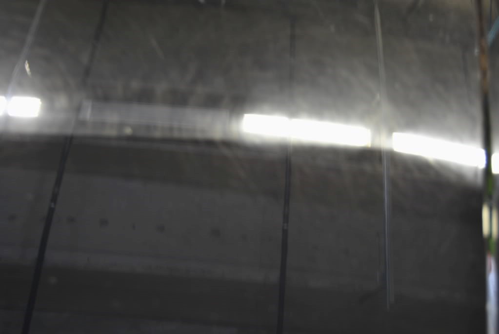

Det er vel hologrammer her, men ikke sånn veldig ille.

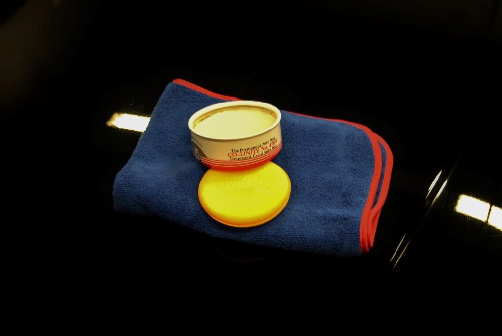

Legger så voks.collinite476 er en meget billig voks, som varer lett 6 mnd og gjør bilen lett å vaske i følge flere her på forumet som har prøvd en god del vokser :)
Sjekker for hologrammer gjør han, men jeg fikk ikke høre så mye før utpå dagen ;) Hologrammene ble forresten verst der det kun ble gått over med DA.Panser og tak som jeg maskinpolerte så mye bedre ut enn resten.Noe jeg ikke kom til å tenke på før vi var ferdig med jobben :P
Legger voks.Tynt lag!Tykke lag vil bare føre til at voksen holder mye kortere.

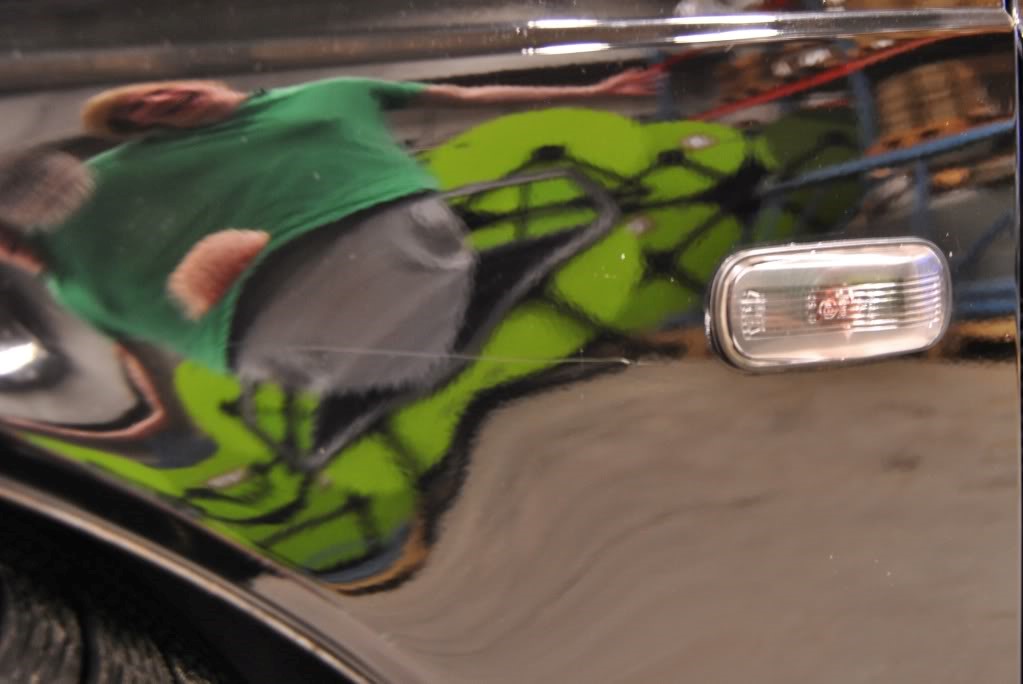

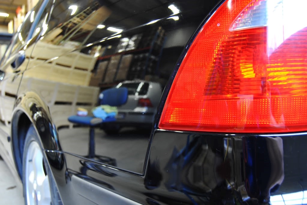

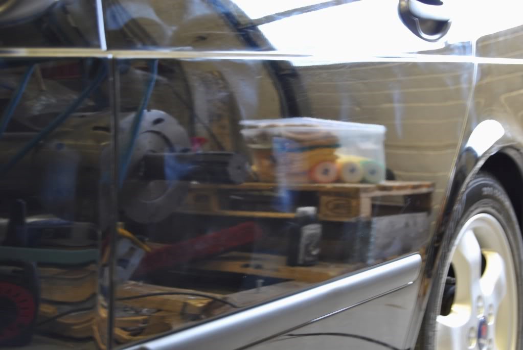

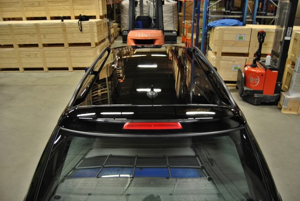

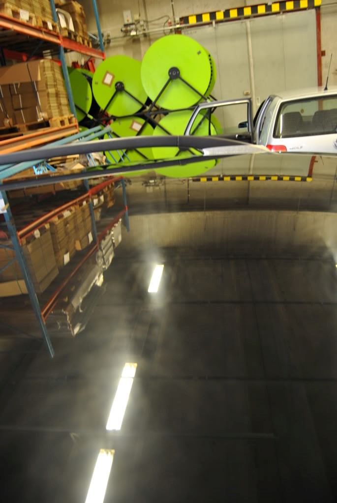

Refleksjonsbilder :)

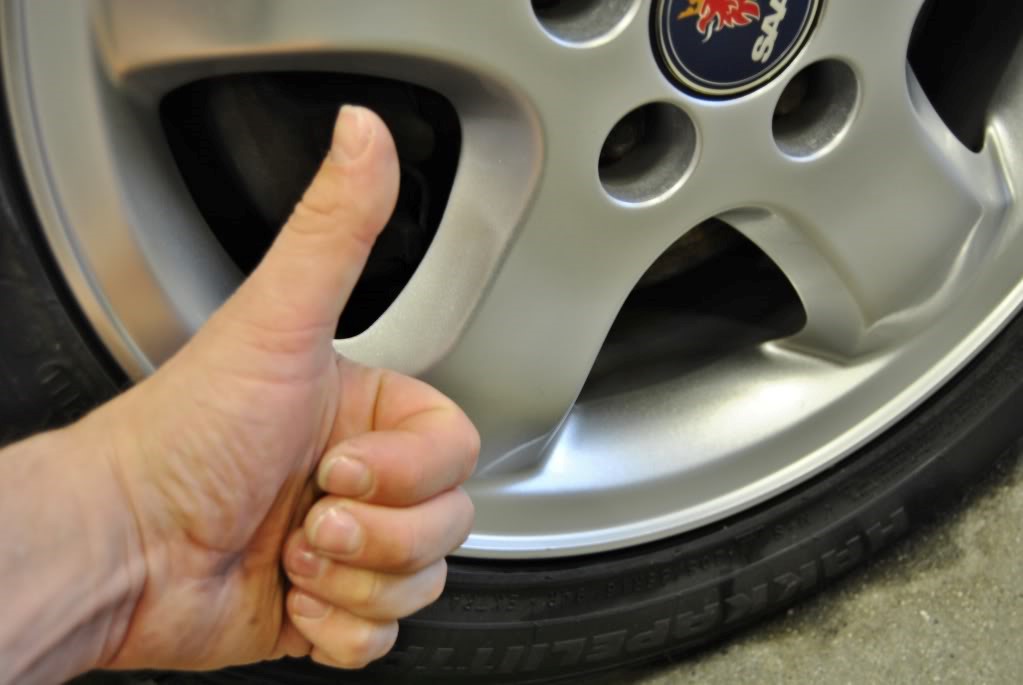

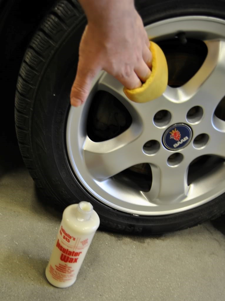

Bruker Collinite 845 på felger.Pga holdbarhet og at den er en blanding av fast og rennende.Meget lett og glatt å legge.
Den er også like lett å tørke/buffe av 10 minutter senere :)

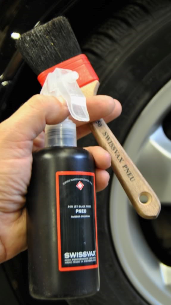

Dekkfornyer.Swissvax pneu.Sprayer på penselen og fordeler utover dekksiden.

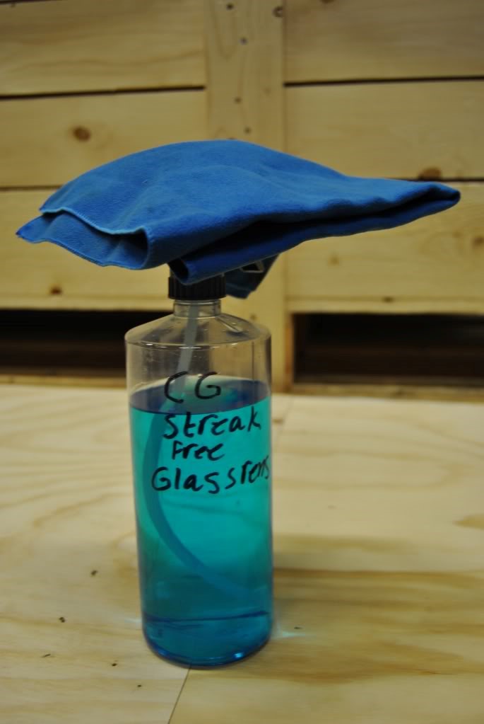

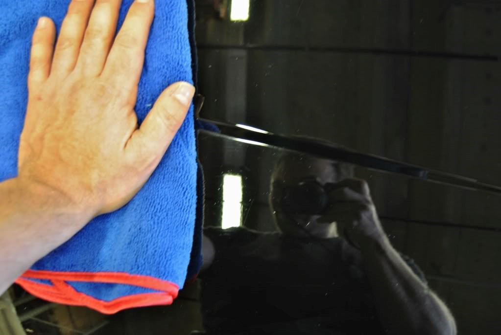

Glassrens.
En liten dusj.
Gnir rundt litt.

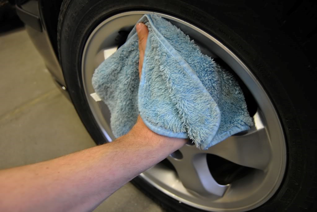

Snur til en tørrere side og tørker helt rent/tørt. Utv og innv.

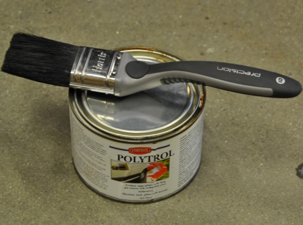

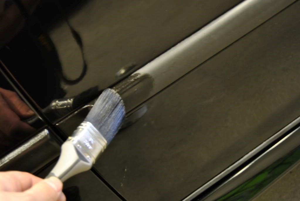

Som plastfornyer(få igjen fargen) Bruker jeg polytrol.Dette kan fåes kjøpt på mange jernvare og byggebutikker.
Dette bør ikke søles på lakken, så masker,ha en god pensel, eller tørk vekk søl med en gang.Jeg hadde kun god pensel :) 1 dråpe holder til hele side på bilen.Penselen er ikke en halv mm nedi boksen en gang.

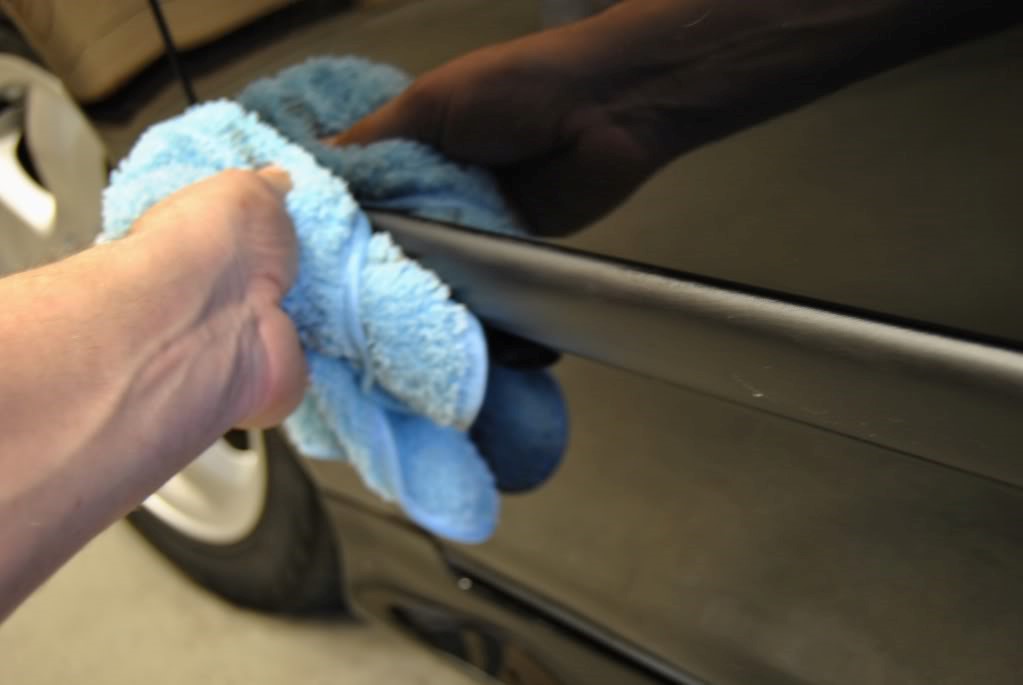

Tørker lett over etter 20-30 minutter.Drar mikrofiberen med fingrene klemt om lista for å ikke dra noe utpå lakken.

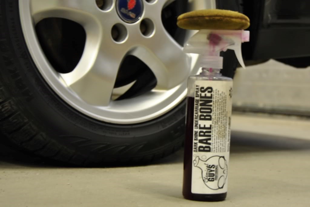

Bare bones for å få farge på plasten i hjulbuene.Der det ikke hang igjen stalakitt elller hva det var for noe :)

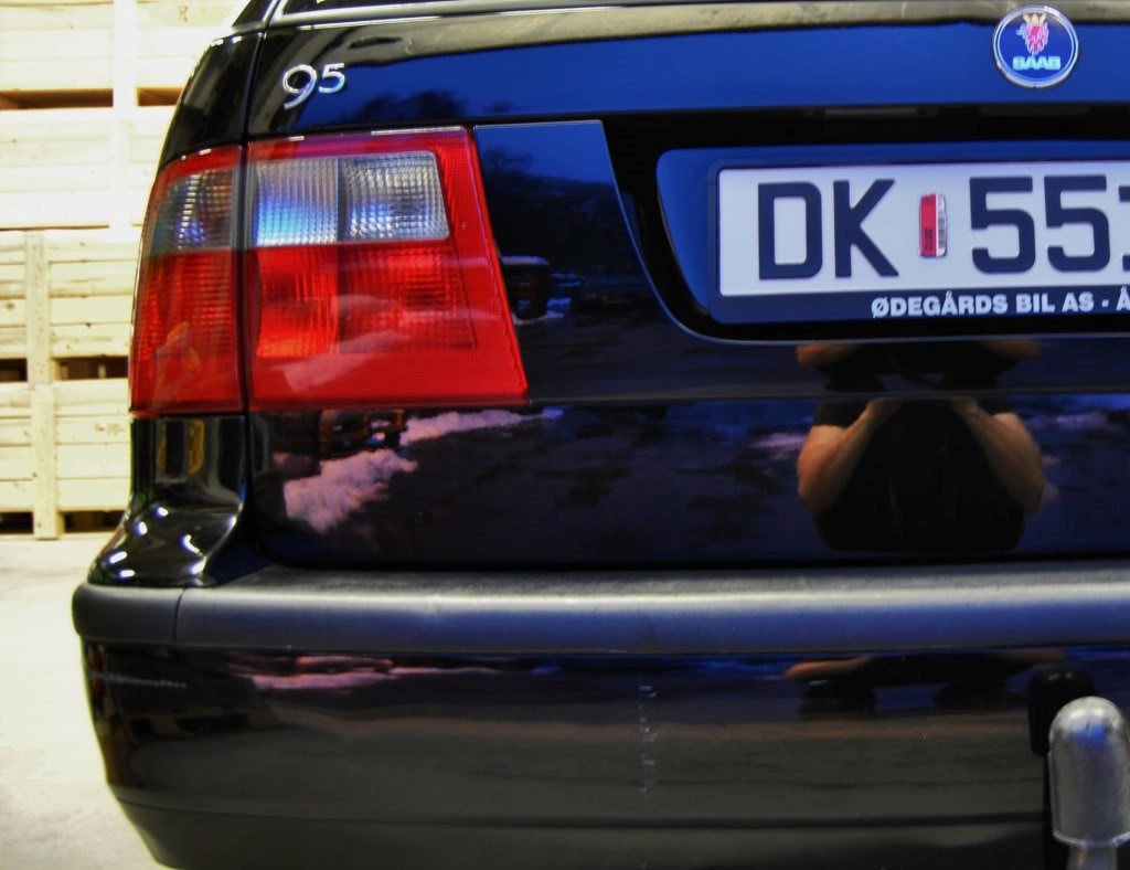

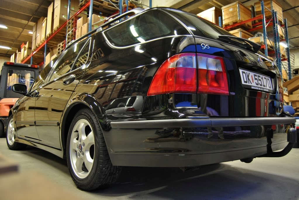

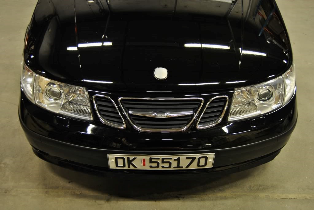

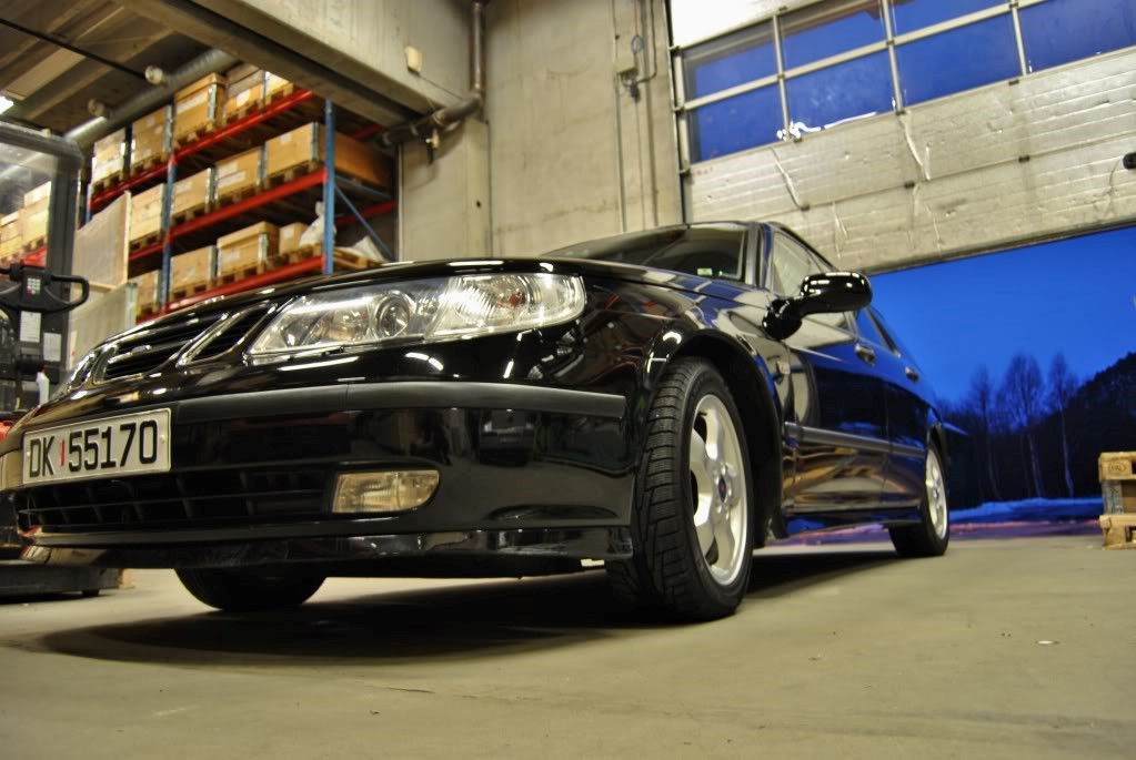

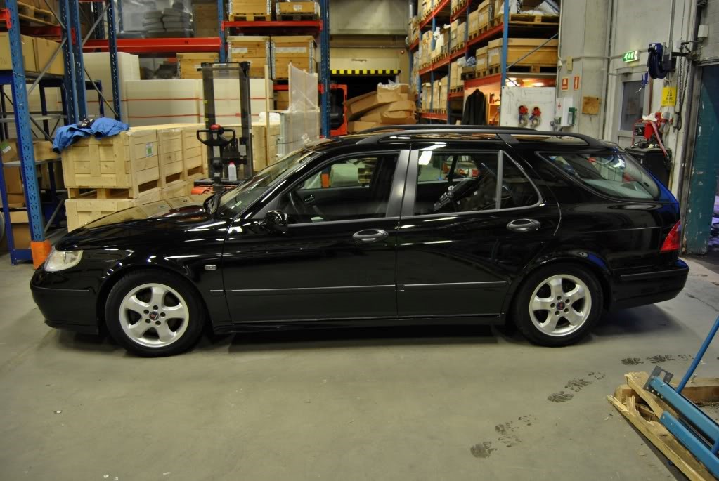

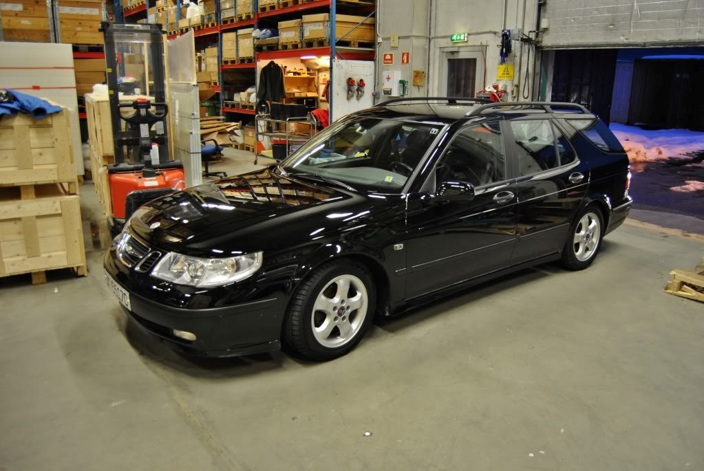

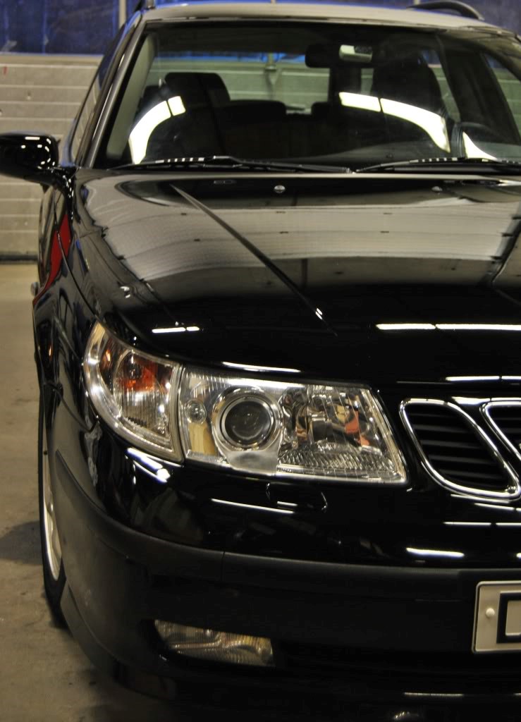

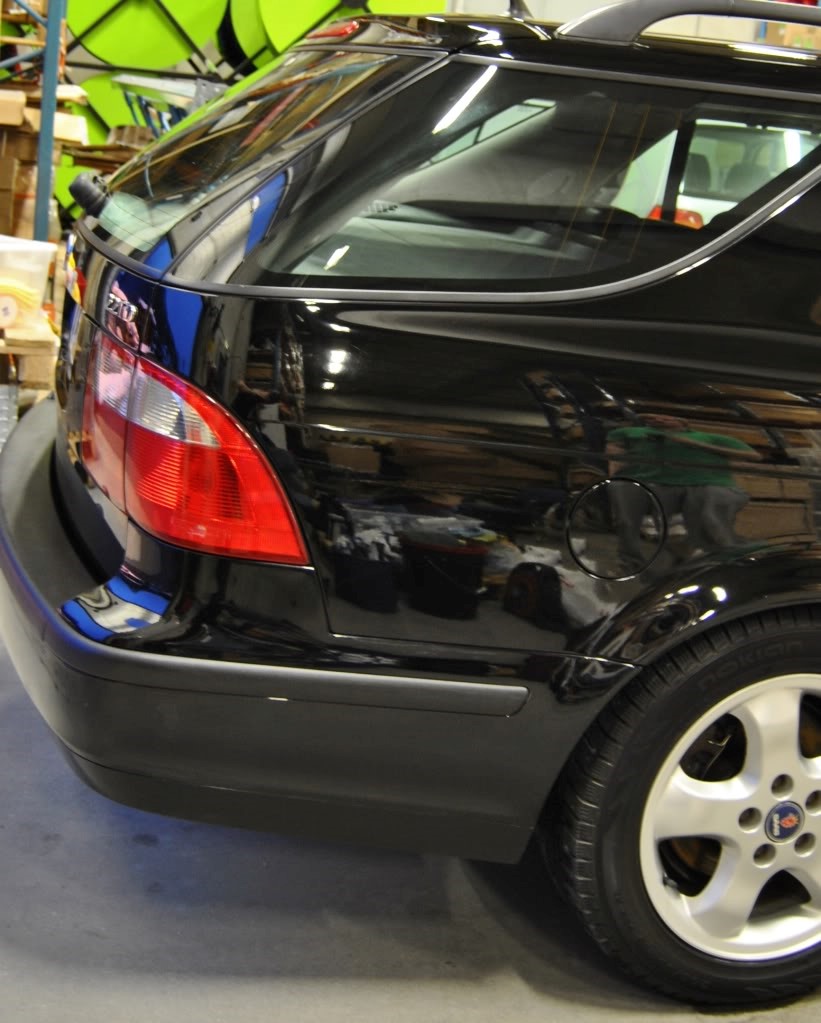

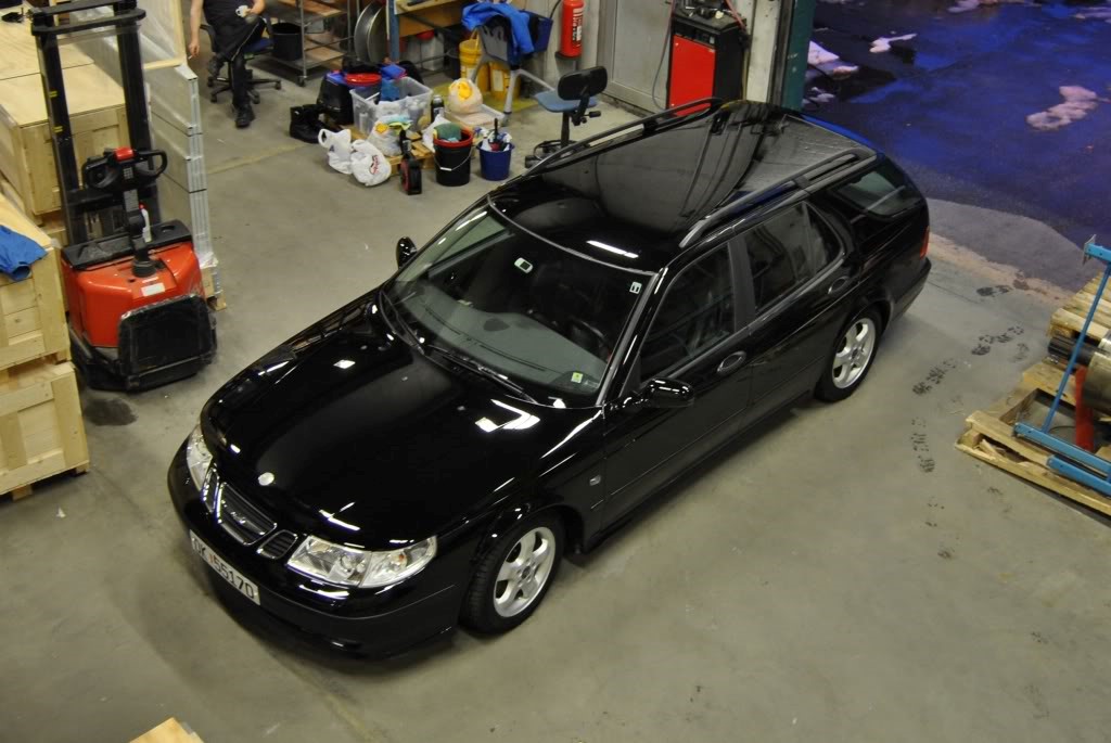

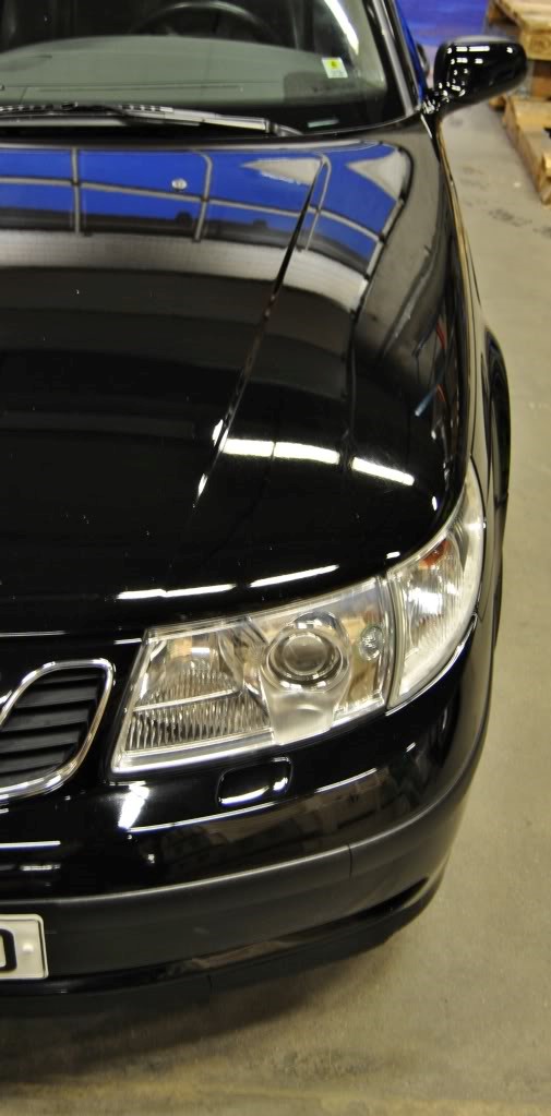

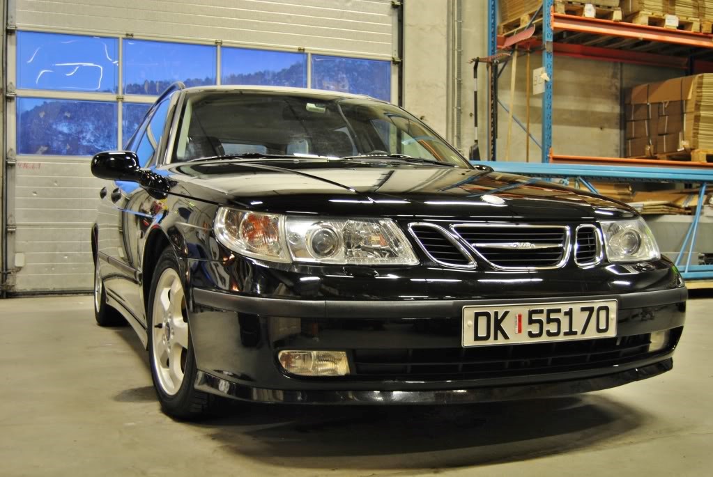

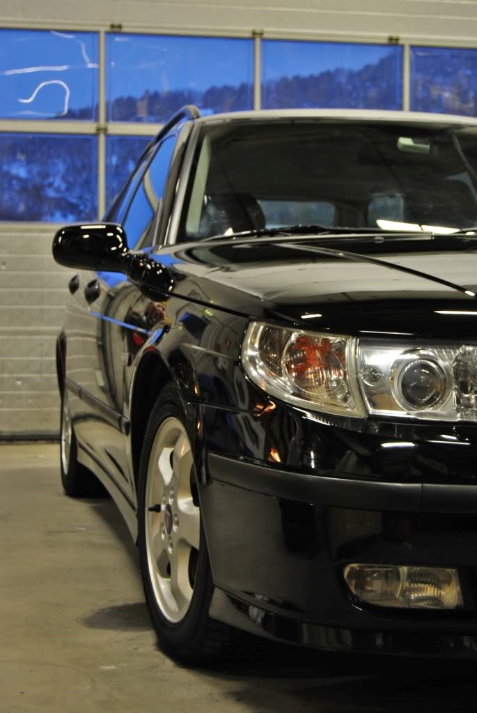

Så til ferdigbilder.Håper dere liker sluttresultatet ihvertfall.Likte refleksjonene og den glassaktige finishen det ble på denne kullsvarte bilen!Skal fjerne hologrammer på denne i sommer, og nekter å tenke på den mer før da..Kutta ned på prisen pga dette,.Kunden var fornøyd, men jeg forklarte at det viktigste er at jeg er fornøyd ;)Men Krauss ocillerende skal anskaffes.Og god tid må vi ha. God påske folkens :fun:

Jeg var ikke klar over de tydelige hologrammene før sent i jobben, og det var ikke så mye der jeg hadde gått over først.Uansett skal vi ta resten av ripene OG fjerne hologrammer neste gang :) takker!
